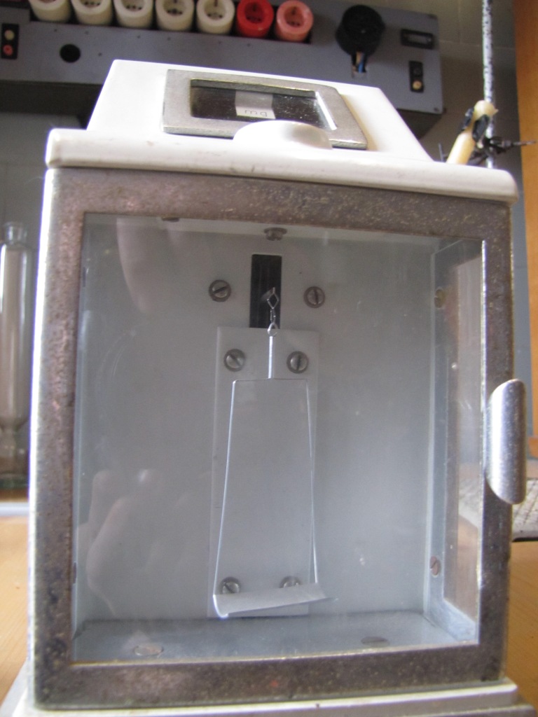

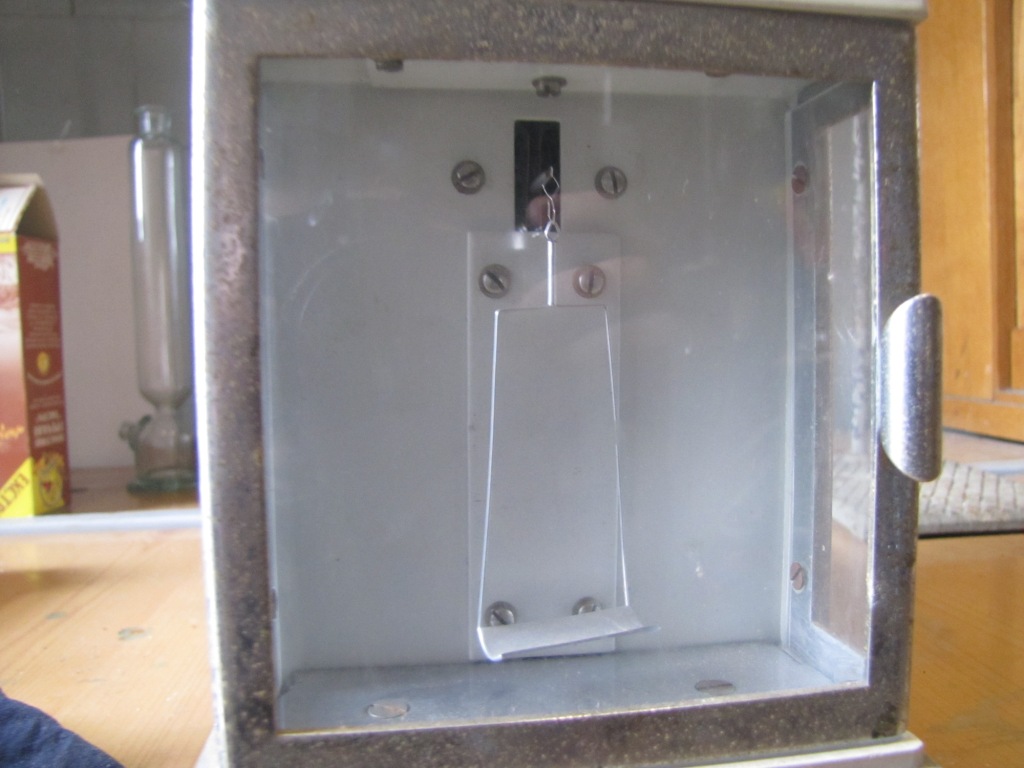

Торсионные весы чаще всего встречались в медицинских и микробиологических лабораториях. Использовались они также в химических или физических лабораториях. Например, в киевском политехе на таких весах мы выполняли лабораторную работу по определению скорости седиментации суспензии.

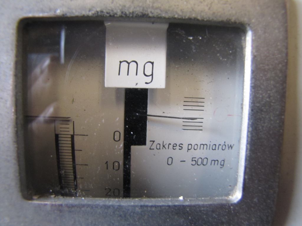

Торсионные весы предназначались для быстрого и сравнительно точного взвешивания небольших навесок (например, до 500 мг = 0.5 г.) Действие торсионных весов основано на том, что вес груза закручивает пружину или нить, причем угол закручивания пропорционален приложенной силе (в определенных пределах). Кроме взвешивания небольших навесок веществ торсионные весы применялись для определения поверхностного натяжения жидкостей и других целей физического эксперимента. Например, такой принцип был использован Генри Кавендишем для определения гравитационной постоянной (в 1798 году) [1]. В наше время торсионные весы в большинстве областей вытесняются электронными. Ниже показаны фотографии одной из моделей торсионных весов. __________________________________________________ 1 Подробнее см. книгу Нурбей Владимирович Гулиа - Удивительная физика: О чем умолчали учебники, параграф Что влечет тела друг к другу? [ссылка]. |
![]() Торсионные весы |
