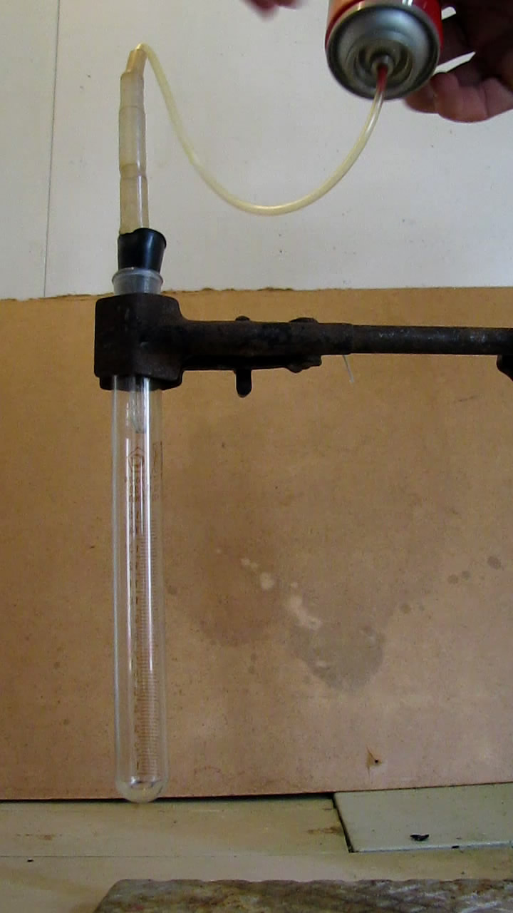

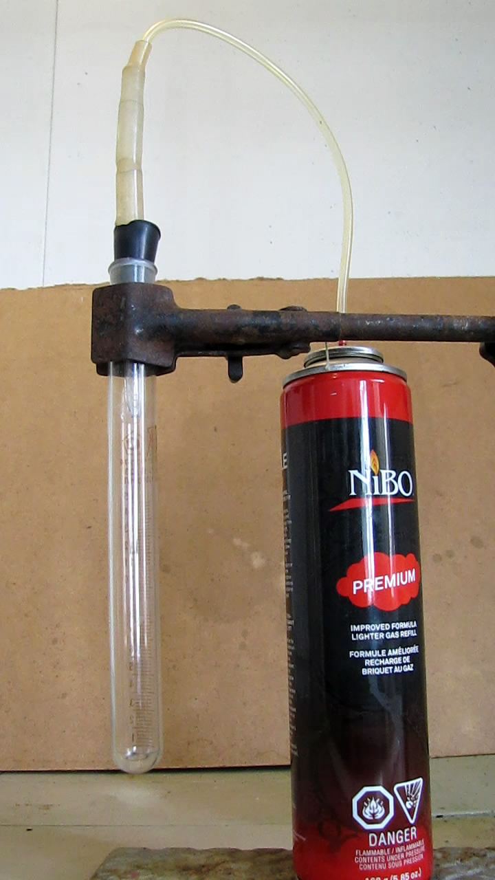

Температура кипения бутана -0.5°C, изобутана -11.7°C, пропана -42°C - при атмосферном давлении (т.е. температуры кипения всех этих газов ниже нуля). В баллончиках и баллонах со сжиженным газом данные вещества находятся в жидком состоянии при комнатной температуре за счет повышенного давления.

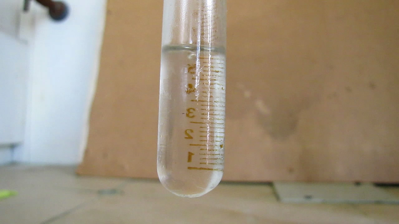

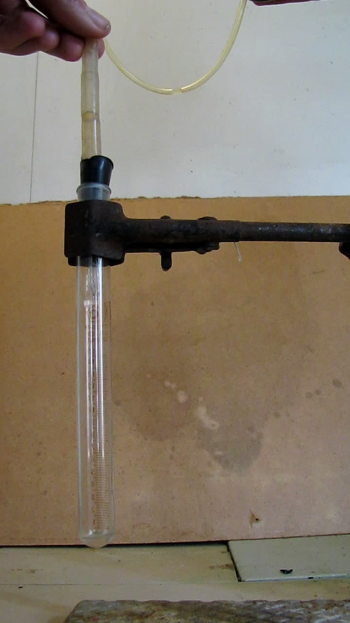

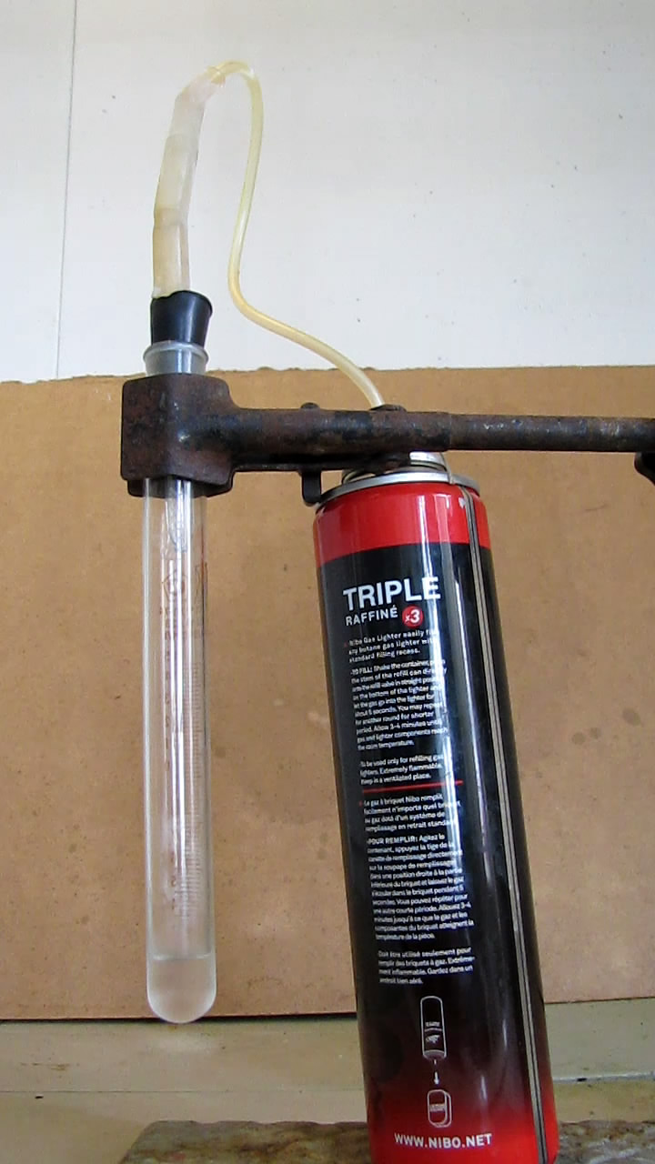

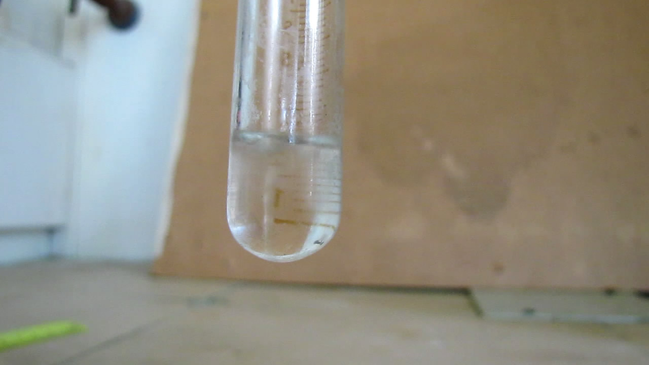

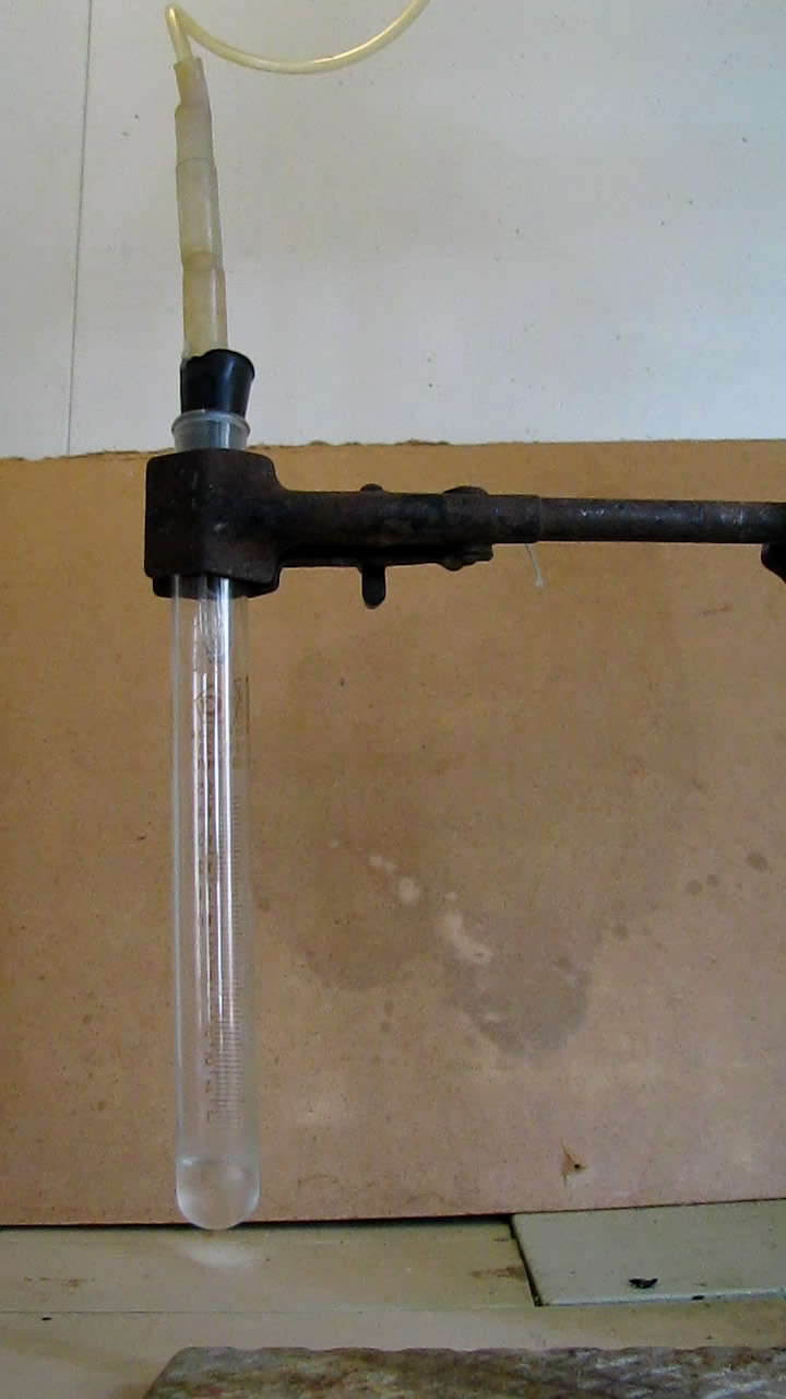

Взял бутановый баллончик для заправки зажигалок, перевернул его клапаном вниз и подсоединил к клапану трубку. Трубка пропущена через пробку, которая накрывает пробирку. Соединение умышленно сделано негерметичным. Нажал на клапан - по трубке в пробирку потек жидкий бутан. Казалось бы, он должен полностью испариться: пробирка закрыта не герметично (т.е. давление в ней равно атмосферному). Бутан действительно кипит и испаряется, но часть жидкого бутана собирается на дне пробирки - при атмосферном давлении. В пробирке жидкость продолжает кипеть, но не бурно, стенки пробирки покрываются сначала капельками воды, затем - инеем. Дело в том, что при испарении бутана (как и любой другой жидкости) поглощается тепло - за счет этого бутан охлаждается до температуры кипения при атмосферном давлении и бурное испарение жидкого бутана прекращается. - Жидкость медленно кипит. |

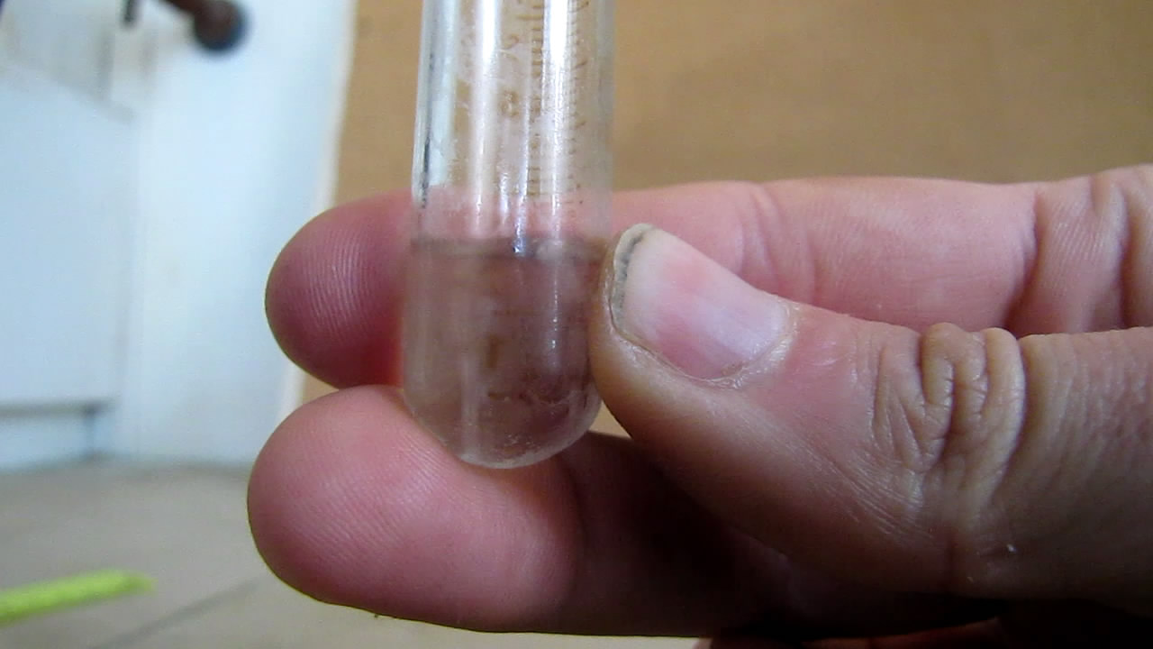

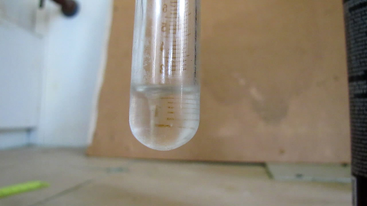

Добавил к жидкому бутану немного бОльший объем гексана. Жидкости смешались, кипение прекратилось: смесь двух углеводородов (бутана и гексана) имеет более высокую точку кипения, чем температура жидкости в пробирке (на данный момент).

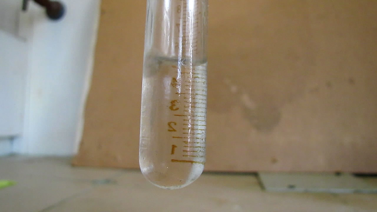

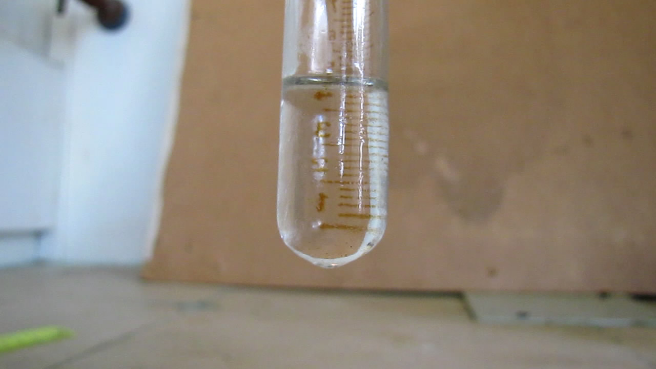

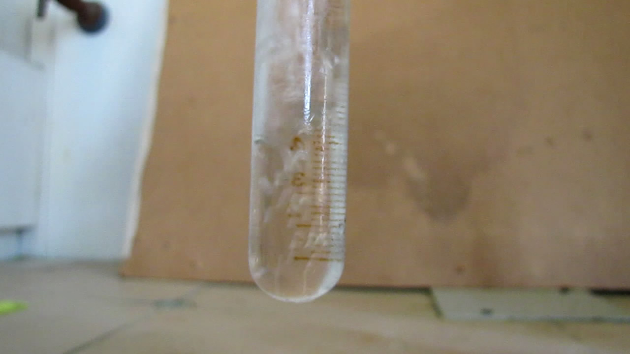

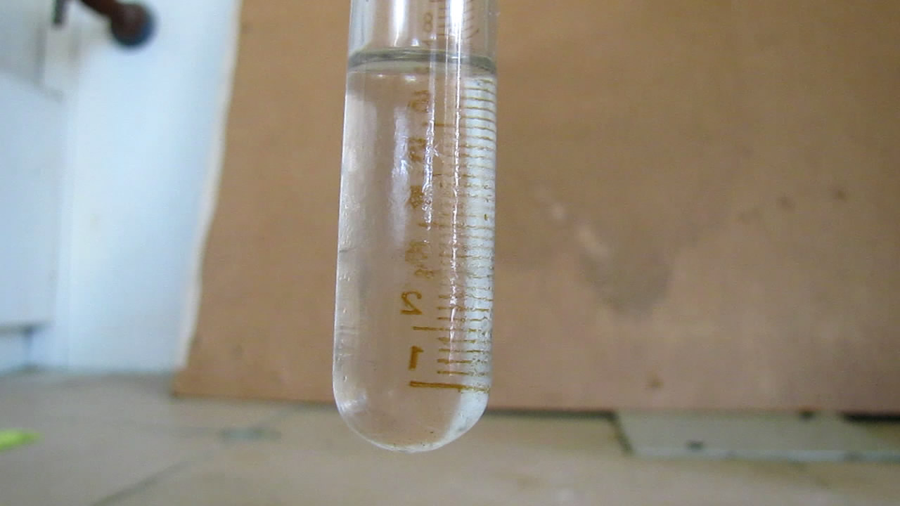

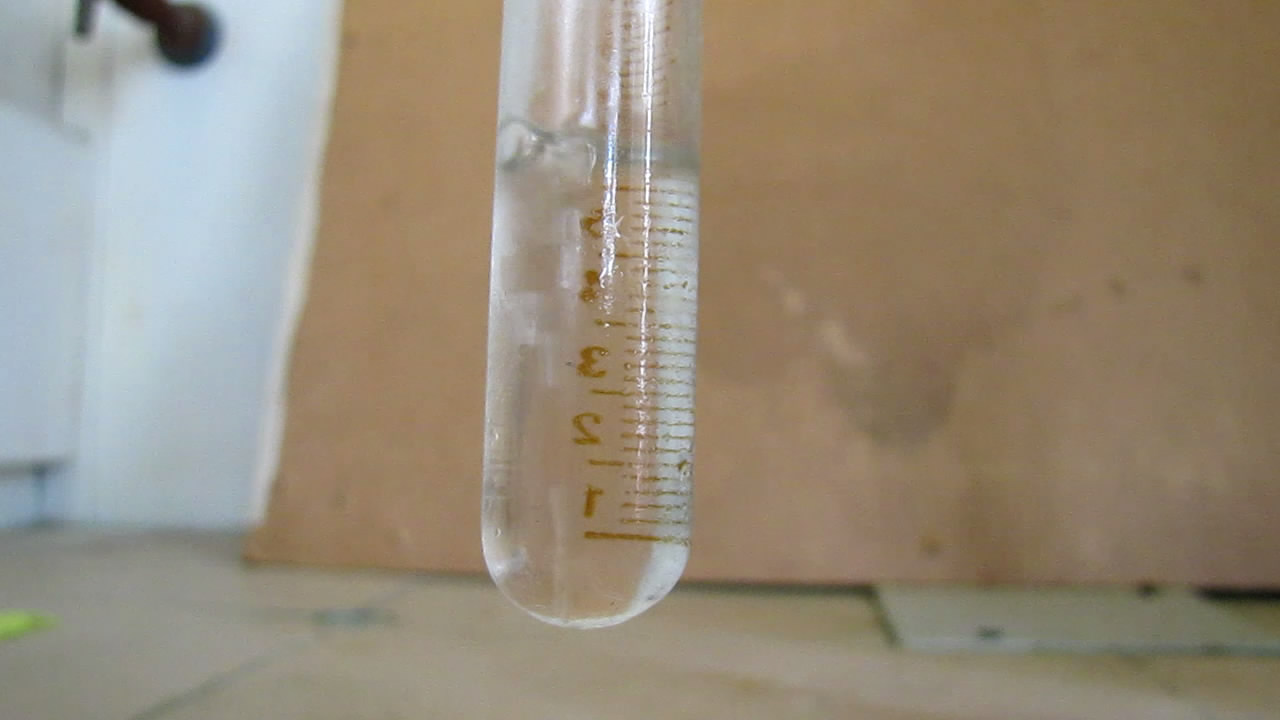

Подключил к пробирке баллончик и снова направил в нее поток жидкого бутана. Жидкий бутан образовал верхний слой, который кипел. Между верхним (бутан) и нижним (бутан и гексан) слоями жидкости сохранилась диффузная граница. Встряхнул пробирку. Жидкости смешались, причем образовавшаяся смесь бутана и гексана начала кипеть (т.к. теперь смесь более богата бутаном). |
