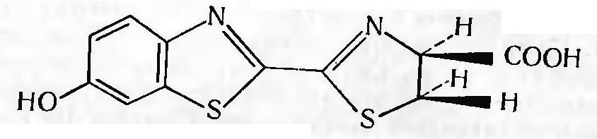

Фотофори вмикаються, світяться і вимикаються за командою, що надходить у вигляді імпульсів з центральної нервової системи. "Холодне" світло глибоководні риби випромінюють для того, щоб освітлювати навколишнє середовище та принаджувати здобич, як це робить, наприклад, риба морський чорт. Каракатиці і креветки з наближенням небезпеки викидають із себе назовні хмару світної рідини, засліплюють нею хижаків, а самі тим часом хутко зникають, прикриті "димовою завісою". Досить часто трапляються випадки, коли звичайно несвітні організми чи речовини раптом починають світитися. Однією з причин такого явища є зараження їх світлоносними, здебільшого хвороботворними бактеріями. Це так зване несамостійне свічення, прикладами якого е свічення гусені, комарів, гнилого м'яса та риби. Несамостійне свічення можна іноді спостерігати в лісі, якщо в темряві розбити трухлявий пень. "Холодне" світло, що при цьому спалахує, належить грибниці опеньків та грибам, що розвиваються на гнилій деревині. Надзвичайно цікавими світлоносними істотами є й маленькі жучки-світлячки, які спалахують жовто-зеленим світлом у період розмноження. Саме із світлячків були вперше екстраговані й виділені в кристалічному стані дві речовини, завдяки яким власне і відбуваються хемілюмінесцентні реакції в живих організмах. Перша з них - люциферин, молекула якого має таку будову: |
![]() Люциферин |
Добутий у кристалічному вигляді люциферин можна окислити в пробірці або колбі звичайними окисниками, та при цьому енергія вивільнюється у вигляді тепла, а не світла. Отже, другою сполукою, яку виділили із світлоносних жучків, і є хемілюмінесцентний каталізатор - термічно нестійкий фермент люцифераза, що має молекулярну масу близько 100000. Процес ферментативного окислення люциферину дуже складний і відбувається в кілька стадій, окремі ланки яких вивчені ще досить мало. До того ж хемілюмінесцентні реакції з участю люциферину і люциферази відбуваються лише в розчині.
Цікаво, що різні світні організми мають різні люциферини і люциферази, а отже, і випромінюють світло у різних ділянках спектра. Через це "холодне" світло може бути білим, червоним, жовтим, зеленуватим, блакитним, зокрема, уругвайський "залізничний черв'як", випромінює "холодне" сяйво" двох кольорів: зелене - уздовж тіла і червоне - у його головній частині. Такий "різнобарвний" черв'як с своєрідним світлофором, в якому "горять" відразу два "сигнальні вогні". Люциферазні реакції строго специфічні й вибіркові. Так, змішування люциферину від одного виду світних організмів з люциферазою, взятою від іншого виду, спричинює "холодне" свічечня лише тоді, коли ці види близькі. Для хемілюмінесцентної реакції комахам, крім люциферину і люциферази, необхідні також аденозинтрифосфатна кислота (АТФ) і катіони магнію. Під час гідролізу АТФ вивільнюється енергія, яка й активує ферментативну реакцію окислення люциферину. При відсутності АТФ ця система "не спрацьовує". На першій стадії відновлений люциферин (LH2) реагує з АТФ. При цьому виникає активна сполука аденозинмонофосфатної кислоти з люциферином (люцифериладенілат), яка міцно зв'язується з каталітичним центром люциферази (Е). Під дією молекулярного кисню зв'язаний з ферментом люцифериладенілат окислюється. При цьому утворені продукти окислення випромінюють зайву енергію у вигляді "холодного" світла і таким чином переходять до незбудженого стану: [LH2-АМФ-E] + O2 => Продукти окислення + світло. Цікаво, що кожна молекула окисленого люциферину випромінює лише один фотон світла, довжина хвилі якого (а отже, й колір) залежить від природи ферментного білка. На це вказує хоча б той факт, що різні види світлячків, які мають цілком тотожні люциферини, випромінюють кванти світла з різною довжиною хвилі. |

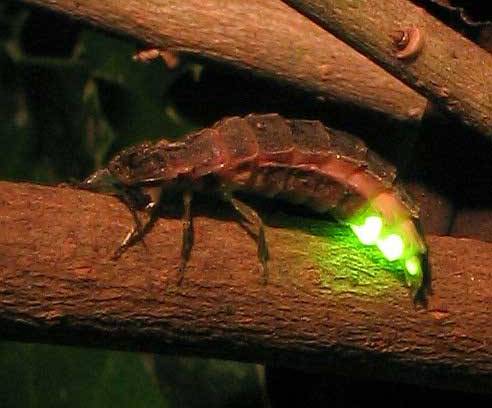

![]() ![]() ![]() Світляк (фото І.М. Григор'єв)
"Зловив у Адлері цікавого жука-світляка. Довжиною він був близько сантиметра, світіння - жовте, блимаюче, дуже яскраве: дрібний шрифт в повній темряві можна читати, світячи жуком, як ліхтарем (жук був в скляному стакані)." За зовнішнім виглядом він схожий на Cyphonocerinae (Cyphonocerus ruficollis).
Світляки, які зустрічаються у нас (Світляк великий - Lampyris noctiluca), були зовсім іншими. Образно кажучи, вони були схожі скоріше на гусінь, ніж на жука. Приблизно такі: |

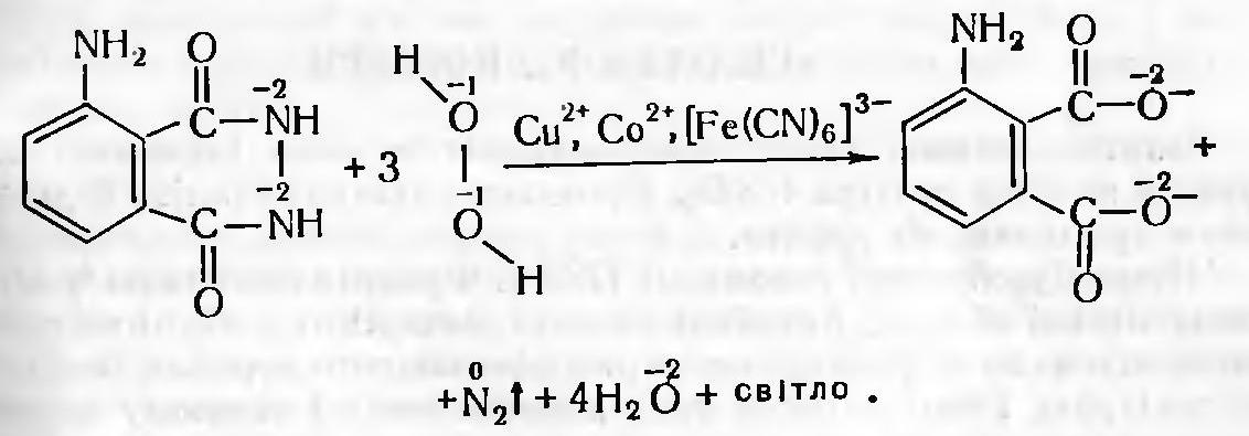

Досі йшлося про люциферин та пов'язані з ним хемілюмінесцентні реакції. У хімічних лабораторіях найчастіше застосовують простішу сполуку - люмінол (не слід плутати із сильним снотворним препаратом - люміналом - феніл-етил-барбітуровою кислотою).
Люмінол окислюється пероксоводнем у лужному середовищі під дією деяких каталізаторів (солей міді, кобальту, заліза тощо). При цьому випромінюється блакитне сяйво: |
