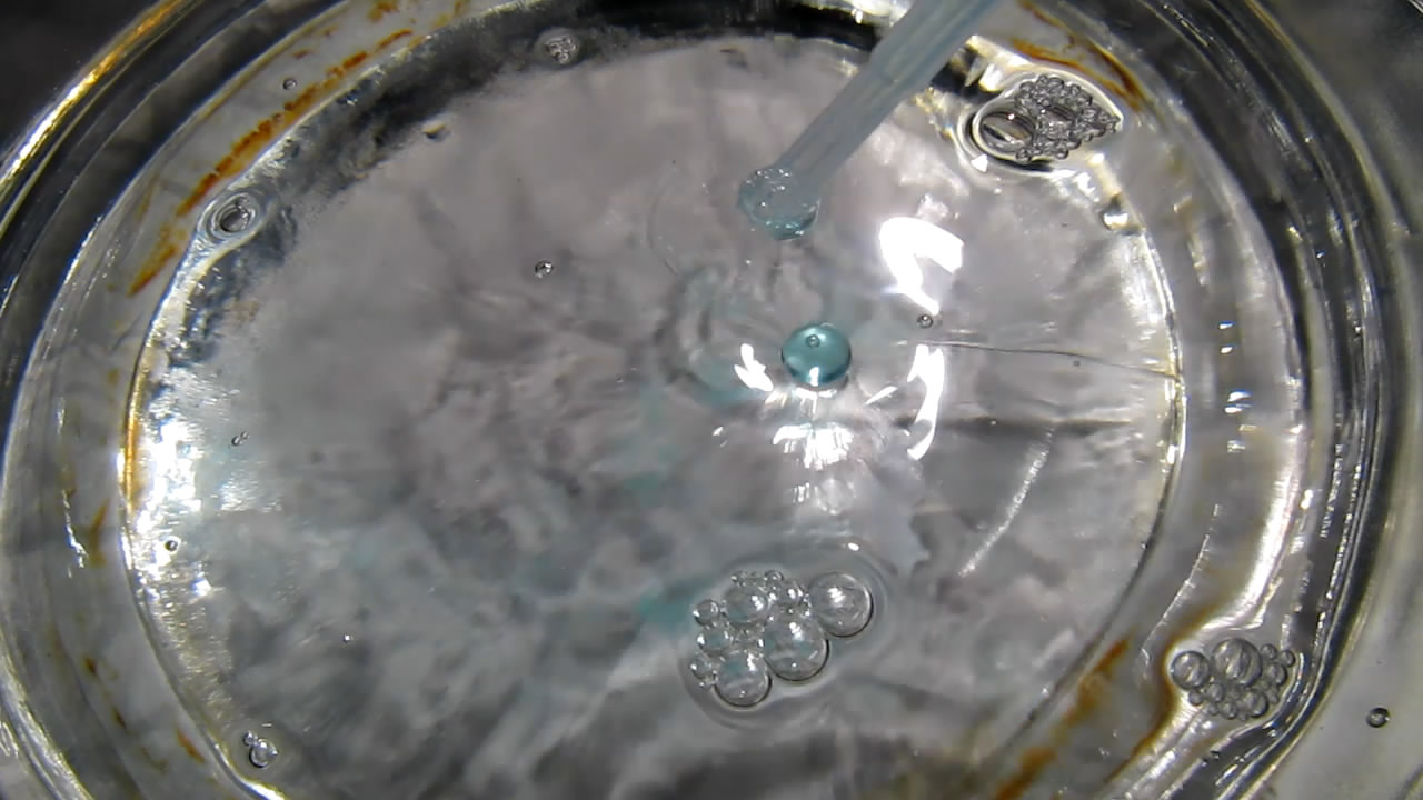

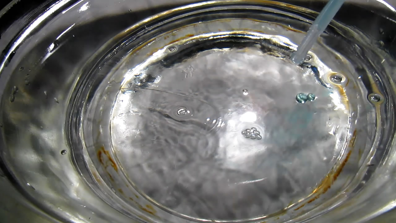

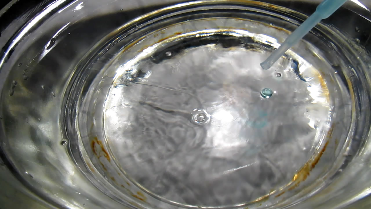

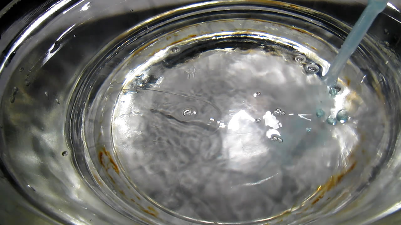

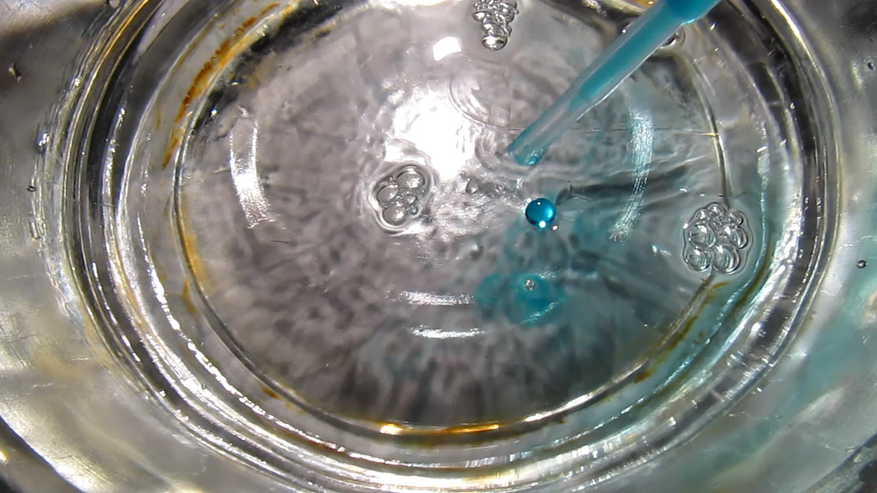

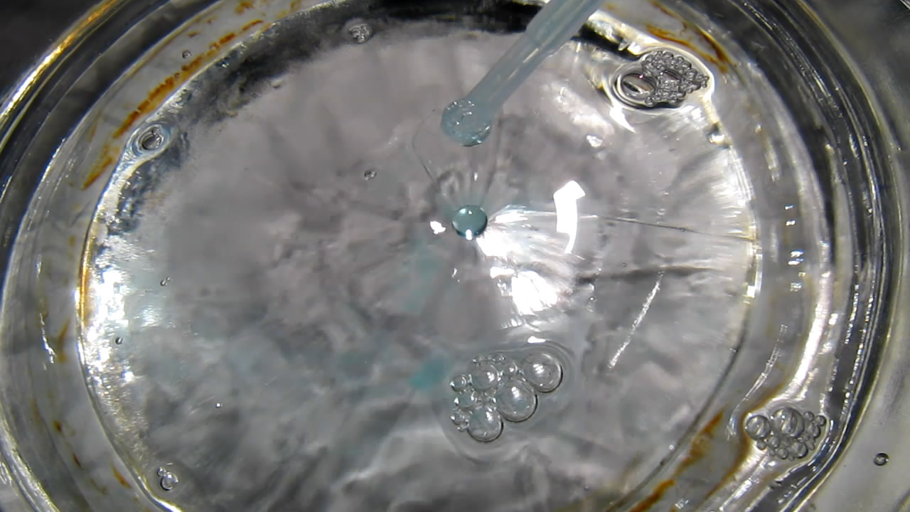

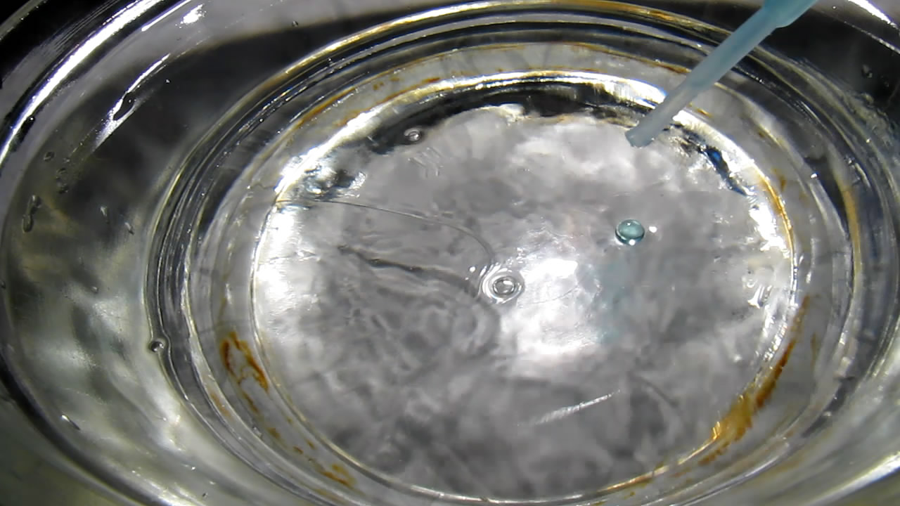

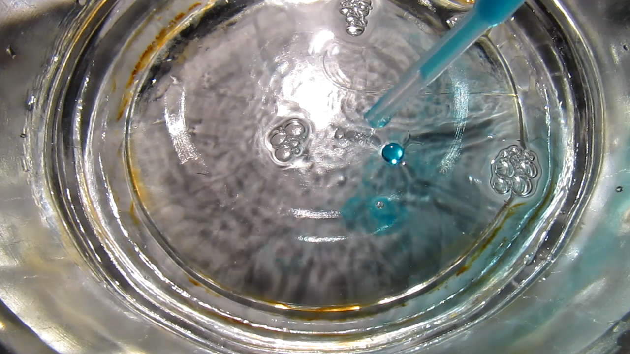

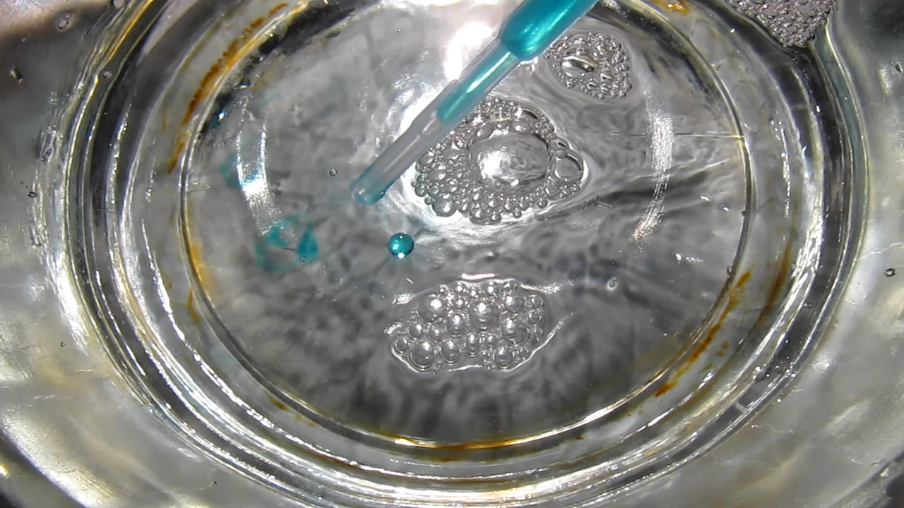

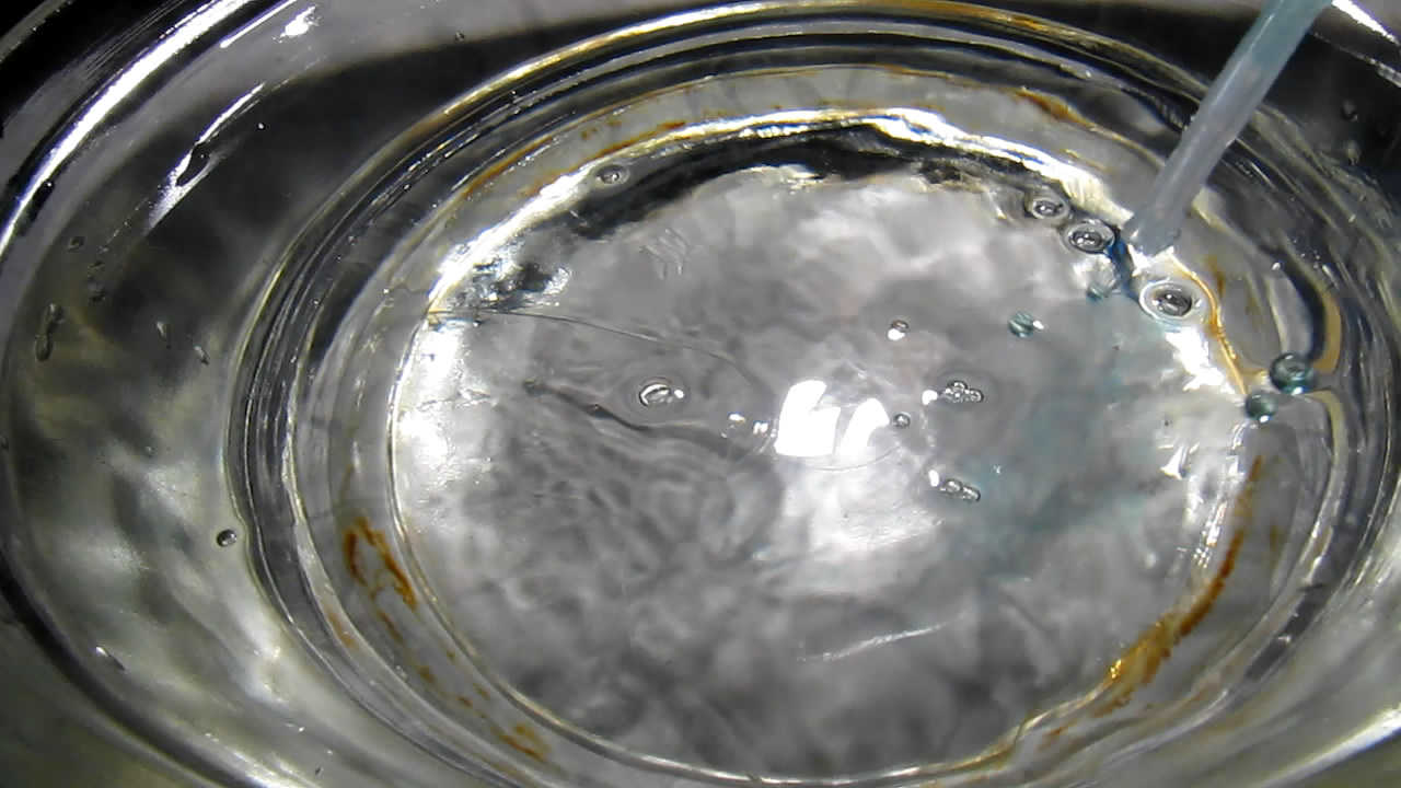

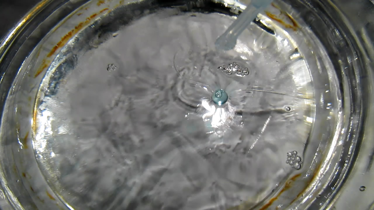

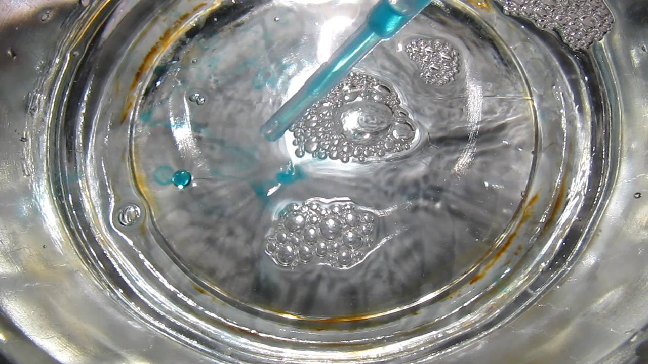

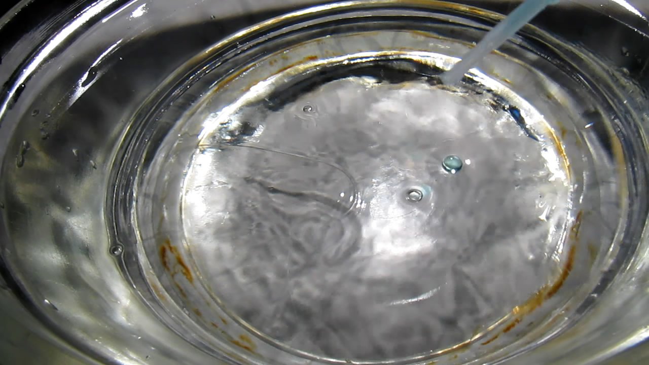

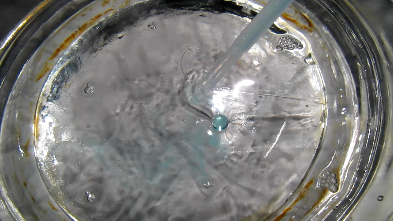

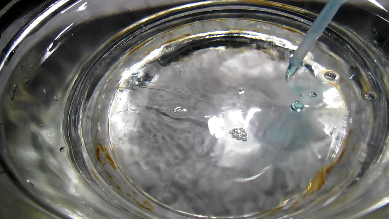

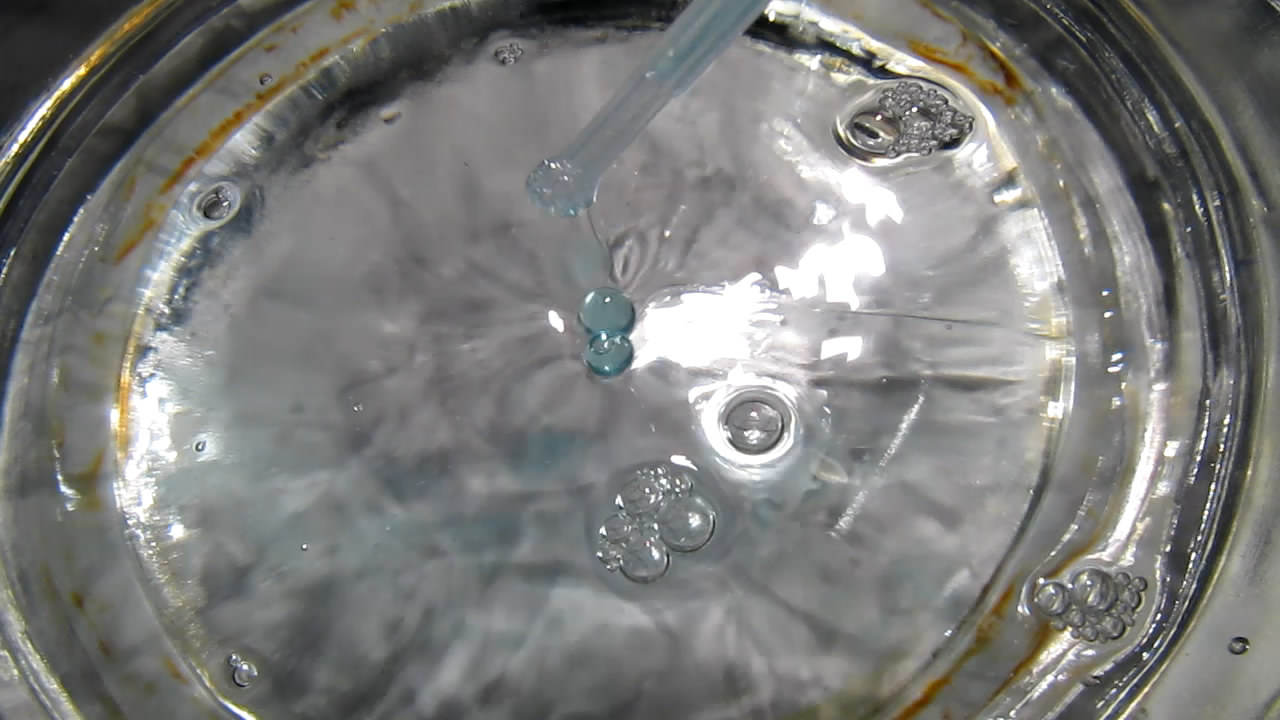

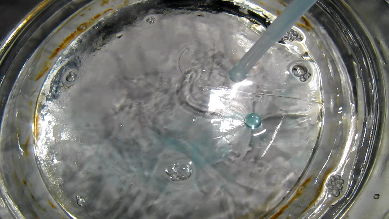

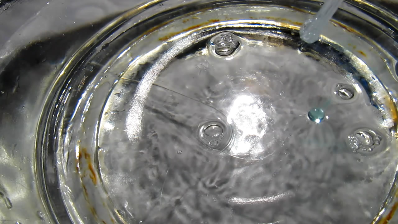

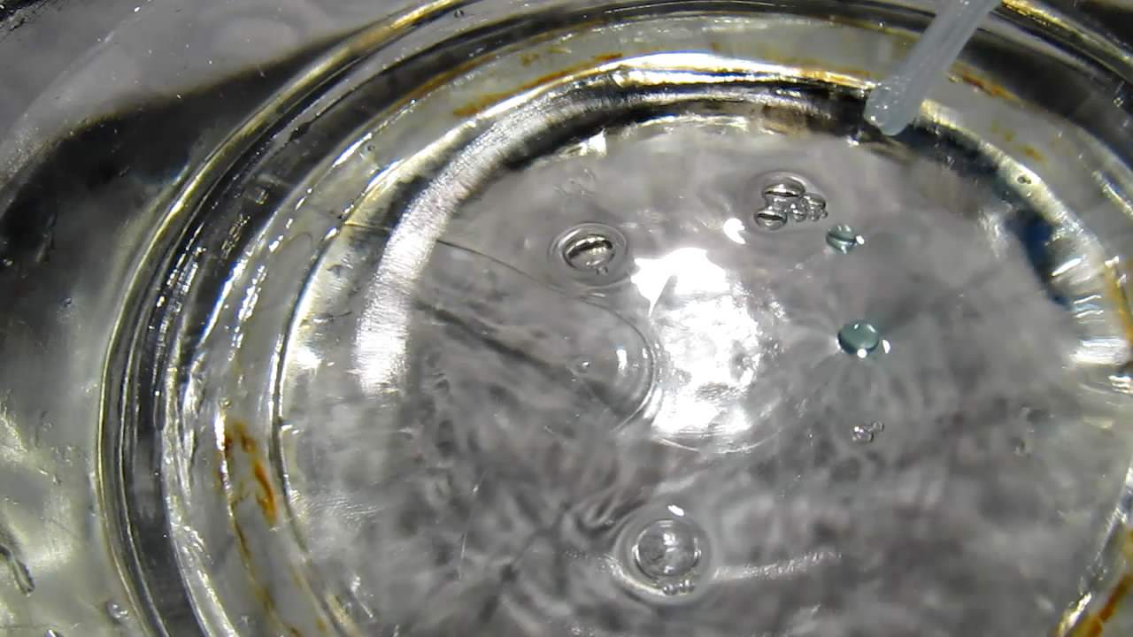

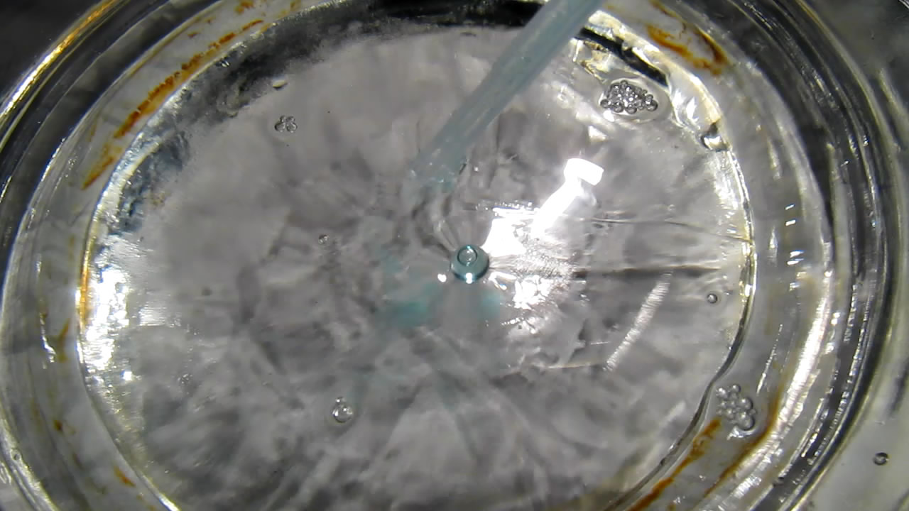

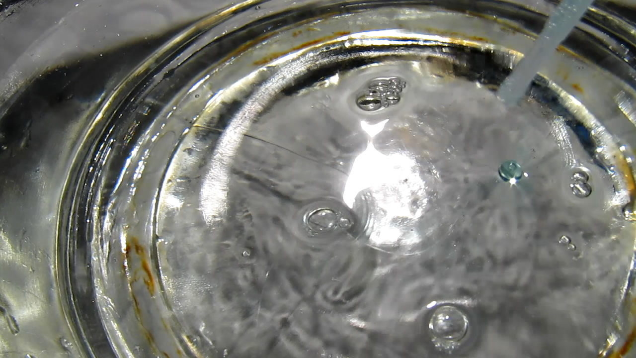

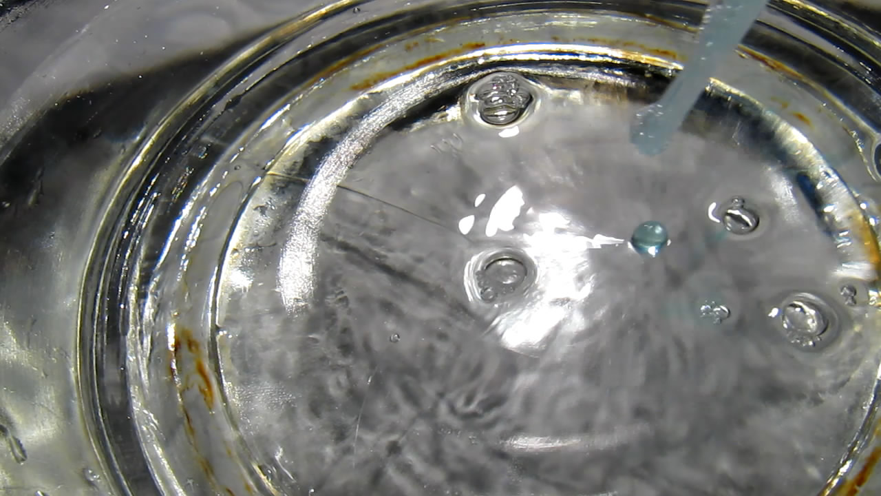

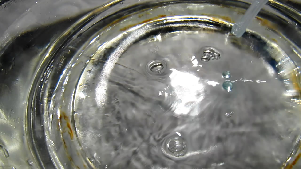

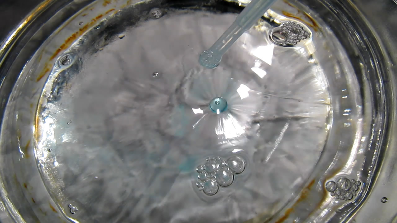

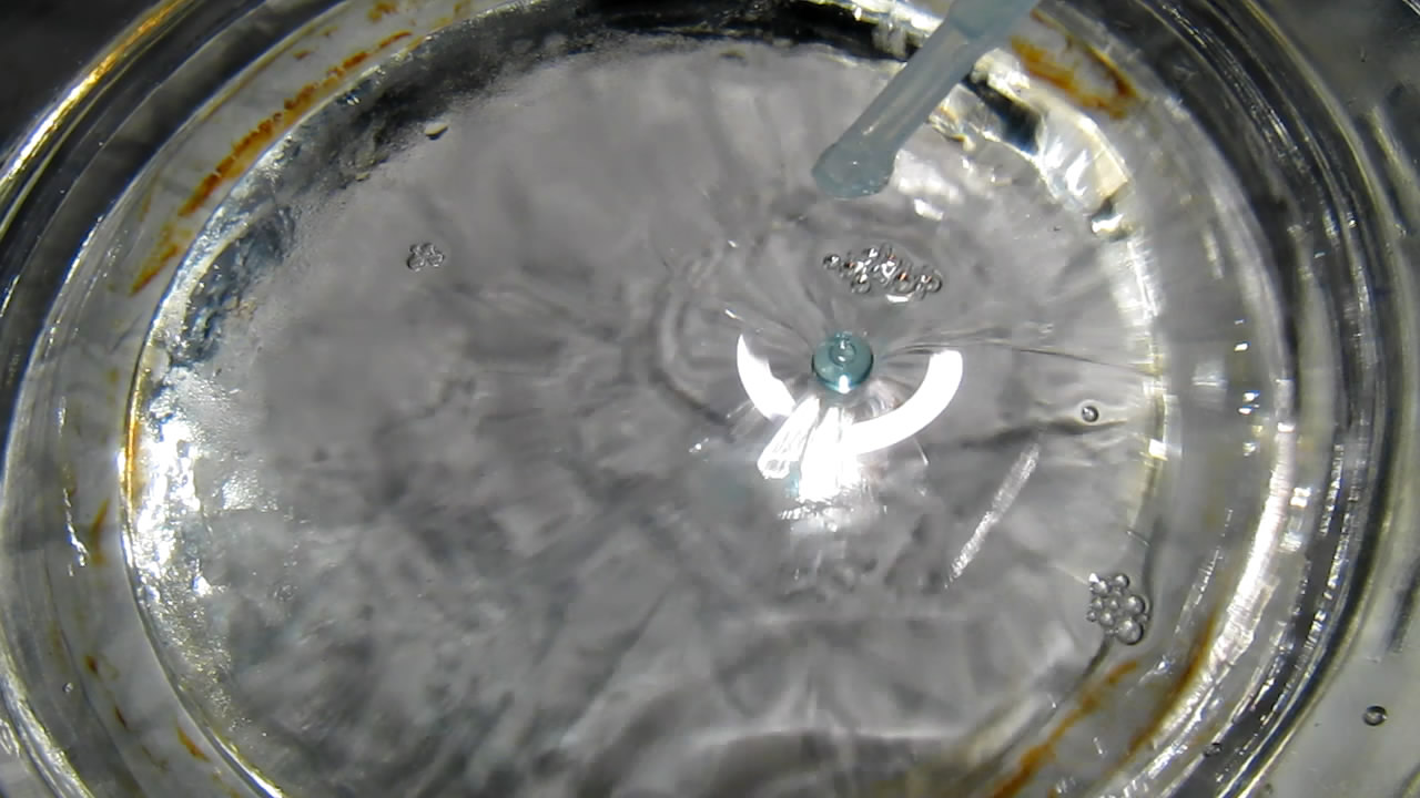

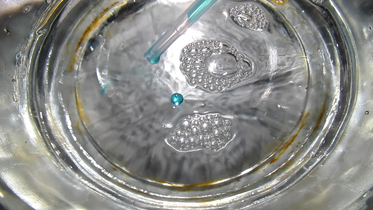

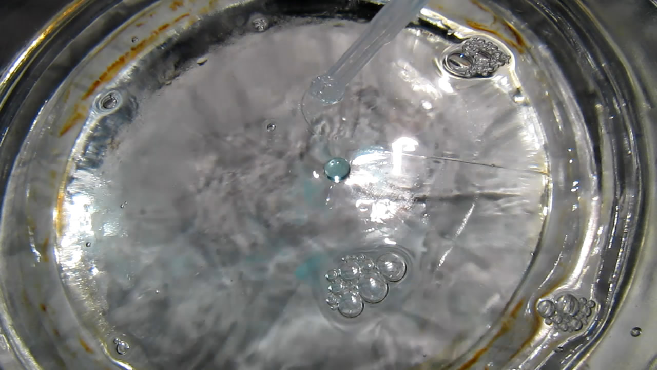

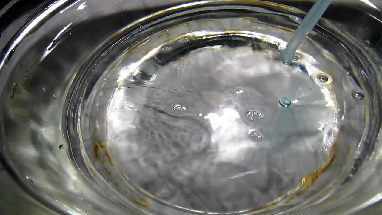

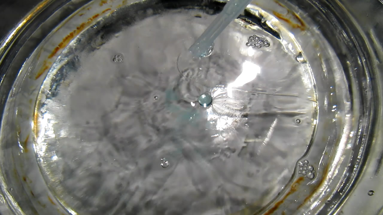

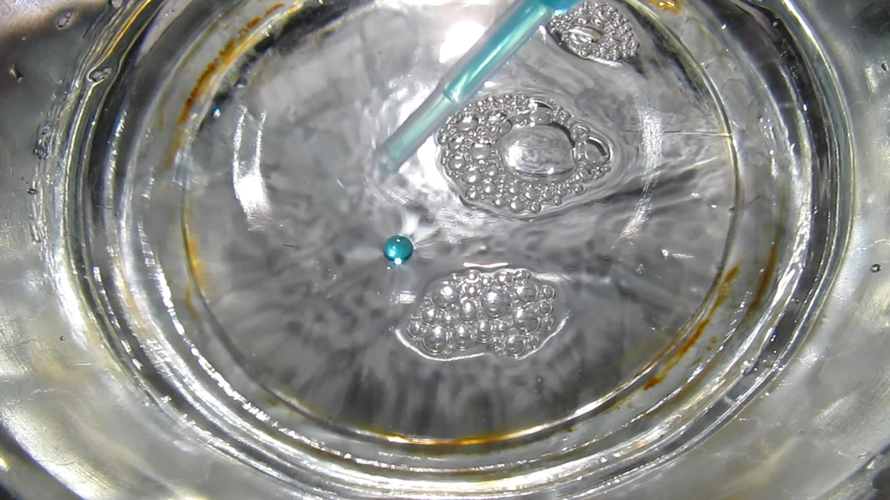

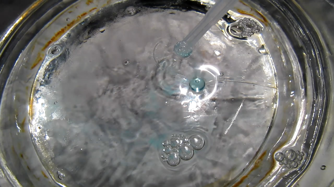

В первой части статьи Мыльные антипузыри / Soap Antibubble ч.1 [ссылка] было рассказано, что такое мыльные антипузыри и как их получить. Эксперимент исключительно простой: достаточно, чтобы капли падали в воду с небольшой добавкой поверхностно-активных веществ (ПАВ) - я использовал жидкое мыло. Возникло две идеи относительно продолжения этих опытов:
1. поэкспериментировать с концентрацией ПАВ: возможно, увеличение концентрации увеличит количество, срок жизни или размеры антипузырей; 2. получить окрашенные мыльные антипузыри, что облегчит их наблюдение: вода внутри антипузыря будет окрашенной, а снаружи - бесцветной. Пробные эксперименты показали, что увеличение концентрации ПАВ выше определенного предела практически не увеличивает количество мыльных антипузырей (а также время их жизни и размеры). С красителем сначала тоже вышла неудача. Взял раствор метиленового синего. Оказалось, что если капать в воду окрашенный раствор, капли синего раствора просто опускаются на дно, не образуя антипузырей: раствор красителя имеет более высокую плотность, чем вода. Чуть позже я капал в воду раствор жидкого мыла (разведенное водой жидкое моющее средство для посуды Gala). Раствор был окрашен случайно попавшим в него небольшим количеством метиленового синего. Делалось это с целью провести опыт с "бумажной рыбкой" - см. статью Опыты с поверхностным натяжением: бумажная рыбка ч.3 / Paper Fish (Surface Tension Experiment) [ссылка]. Оказалось, что если капать подкрашенный раствор ПАВ с небольшой высоты, образуются окрашенные мыльные антипузыри. Чаще всего пузырь быстро лопался, а содержащийся в нем раствор опускался на дно, но время жизни антипузыря было вполне достаточным для его наблюдения. Иногда удавалось наблюдать слияние двух антипузырей. Нередко образовывались "гибриды" мыльного пузыря и мыльного антипузыря: внутри антипузыря находились один или несколько пузырьков воздуха. Аналогично удалось подкрасить мыльные антипузыри эозином. Ниже даны видео мыльных антипузырей с метиленовым синим. Скорость показа замедлена в три раза. |
![]() Цветные антипузыри Colored Soap Antibubble |
