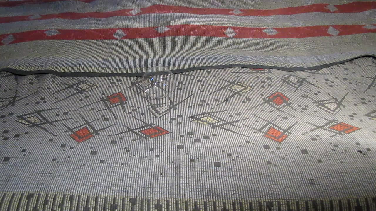

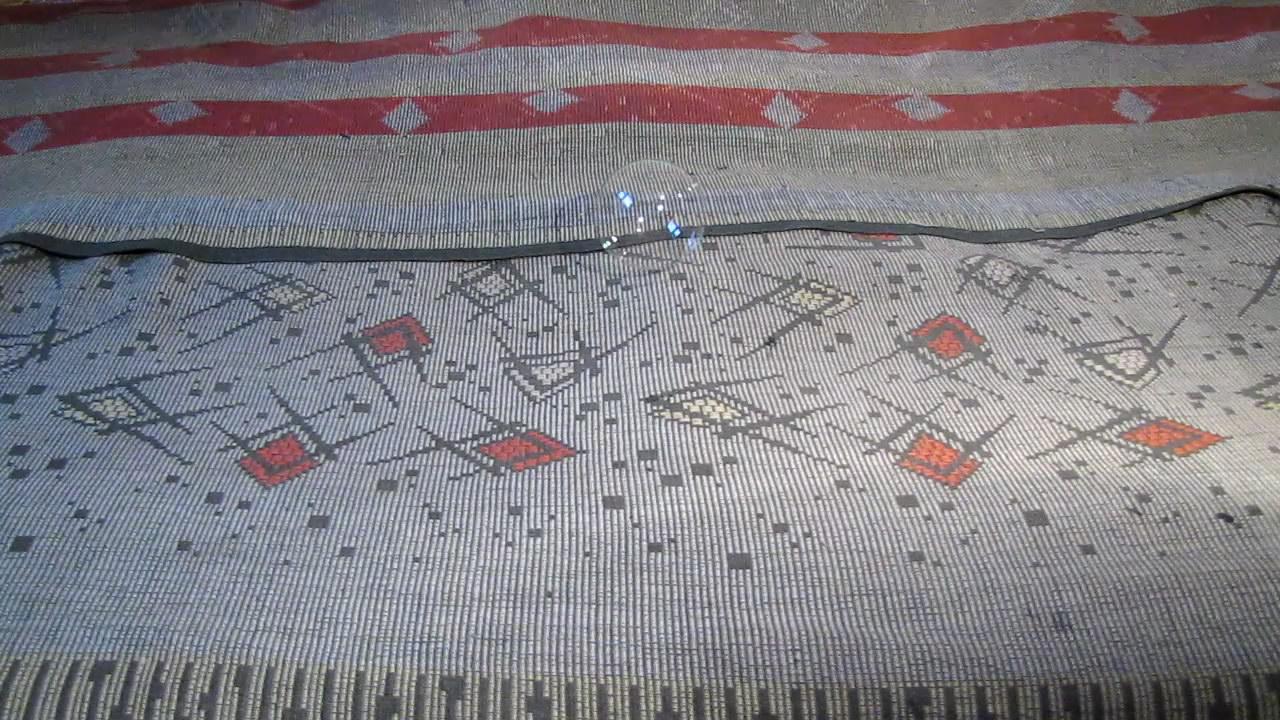

Мыльные пузыри и синтетическая ткань. Soap bubbles and synthetic fabric
Как сделать, чтобы мыльный пузырь не лопнул? - Не какой-то "особенный" мыльный пузырь, приготовленный по "секретному рецепту египетских жрецов", а самый обычный, выдутый из раствора жидкого мыла.

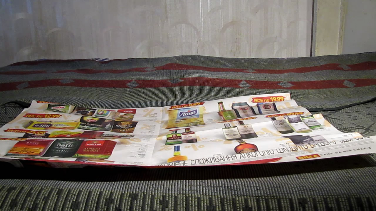

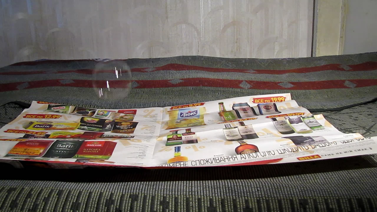

![]() Попав на бумагу, мыльные пузыри моментально лопаются |

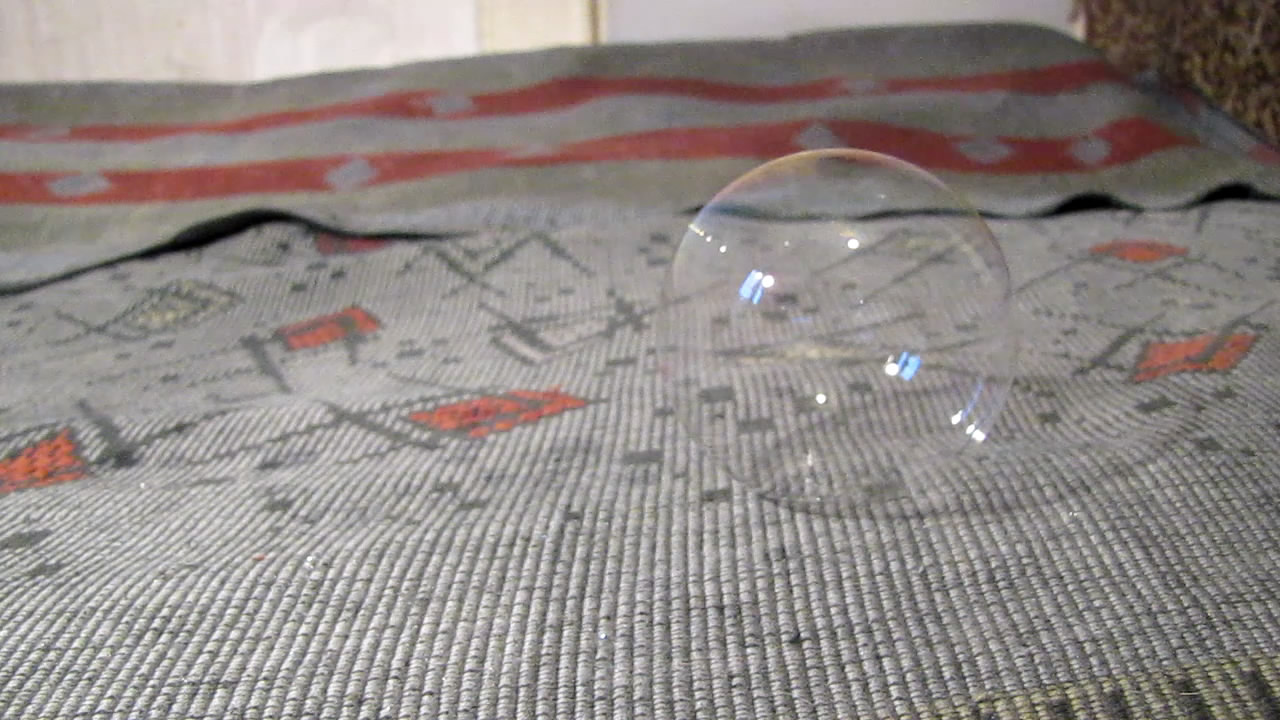

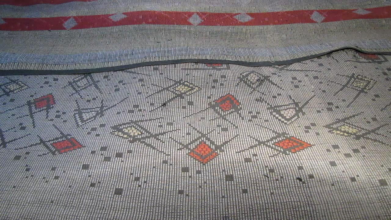

![]() Мыльные пузыри и синтетическая ткань.
Попав на поверхность покрывала из синтетической ткани, мыльные пузыри живут несколько секунд иногда - несколько десятков секунд Soap bubbles and synthetic fabric |

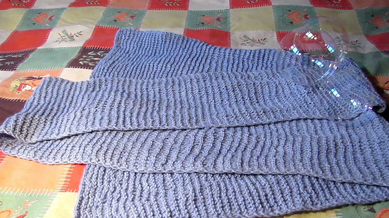

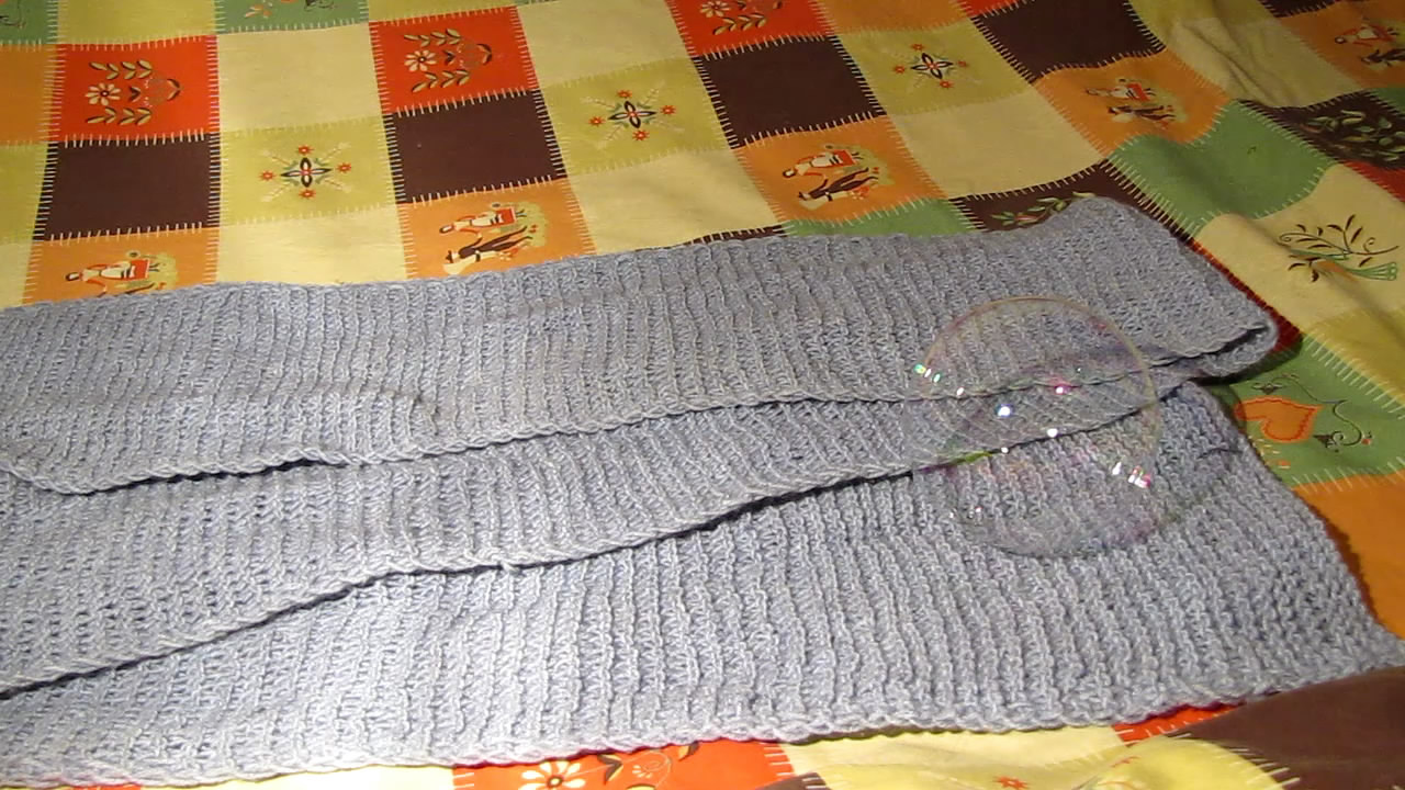

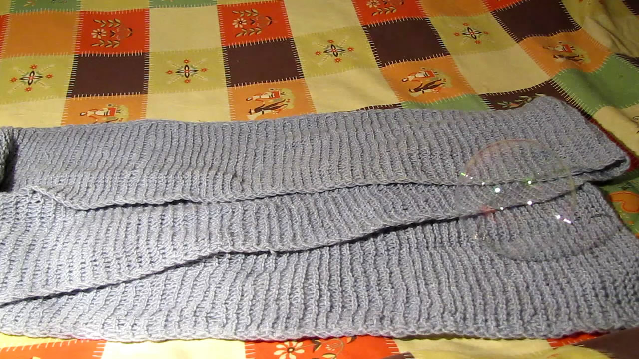

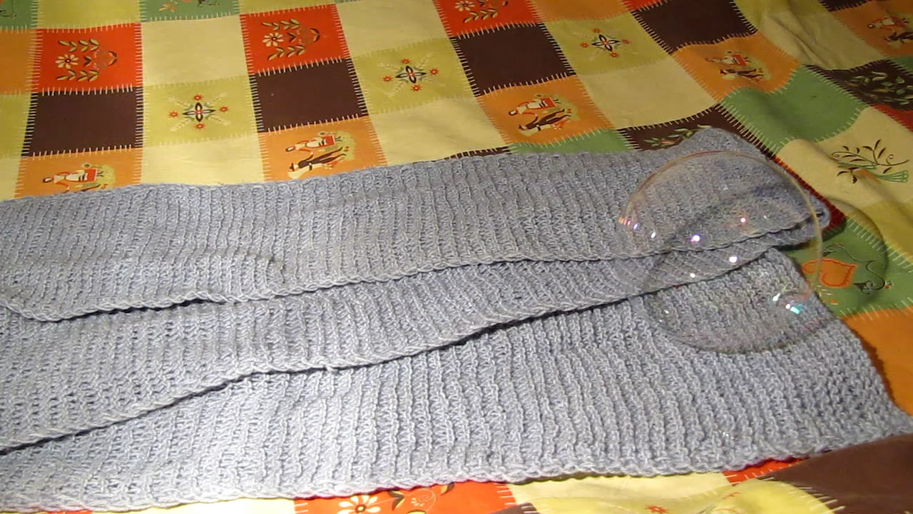

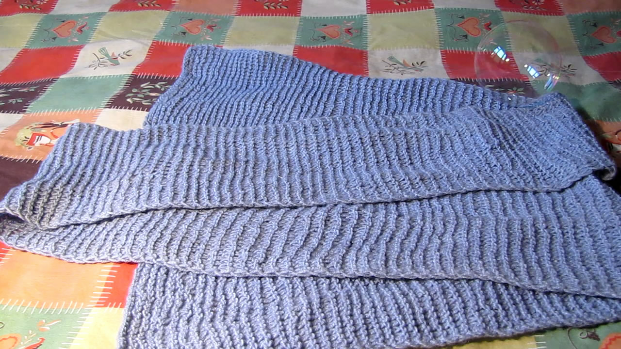

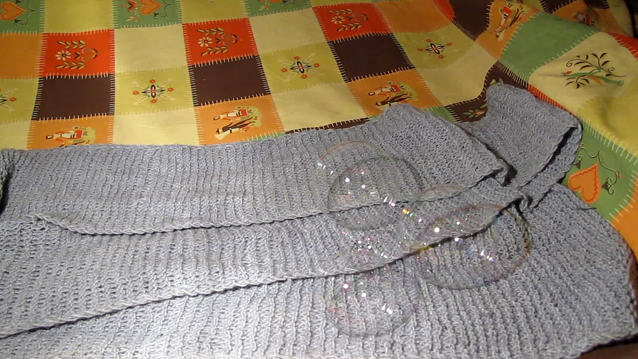

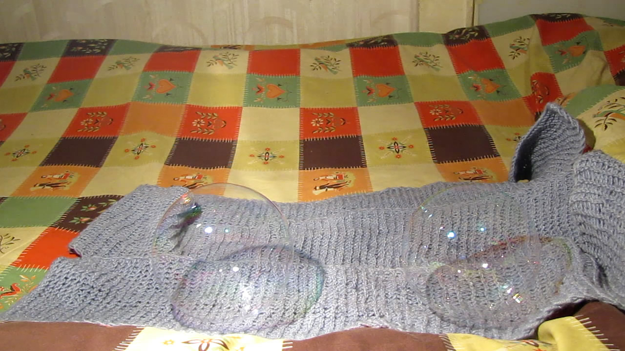

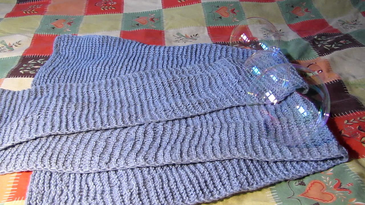

Попробовал задать поиск в сети и с трудом нашел, что мыльные пузыри сравнительно долго живут на поверхности шерсти: можно даже обмотать шерстяным шарфом теннисную ракетку и не только словить пузырь ракеткой, но и слегка подбрасывать.

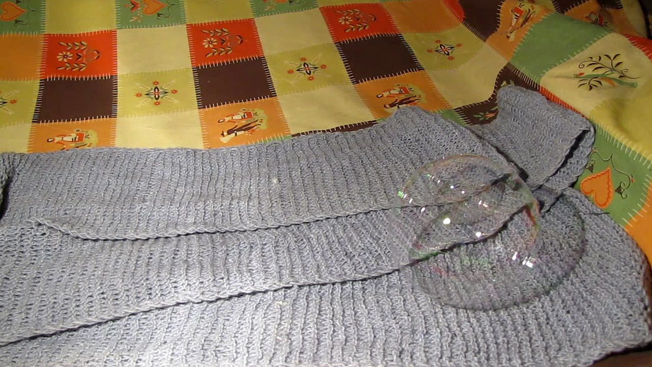

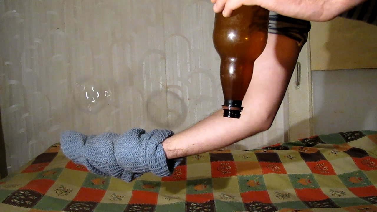

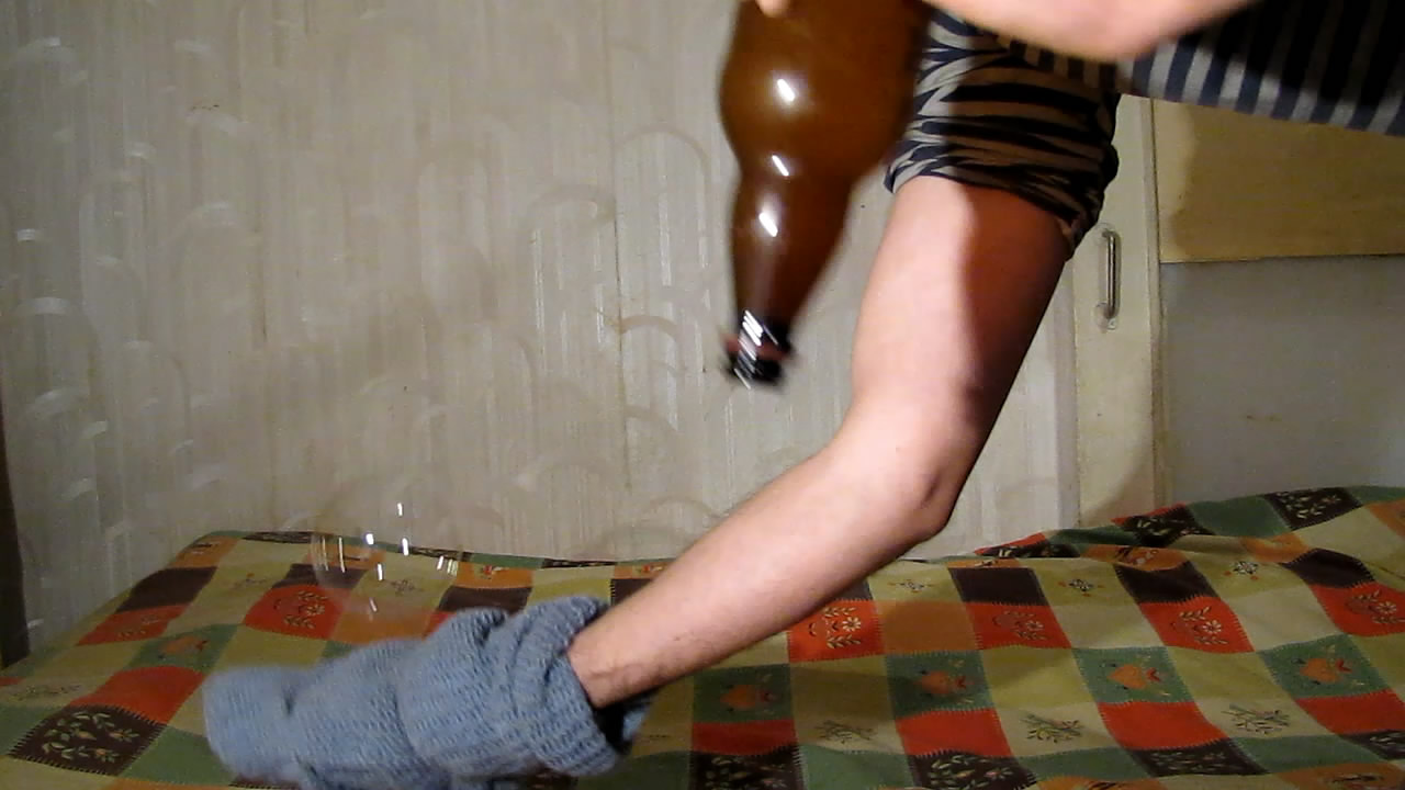

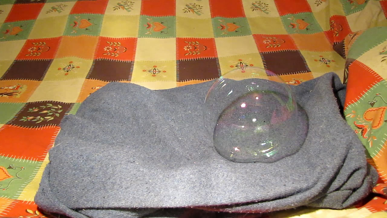

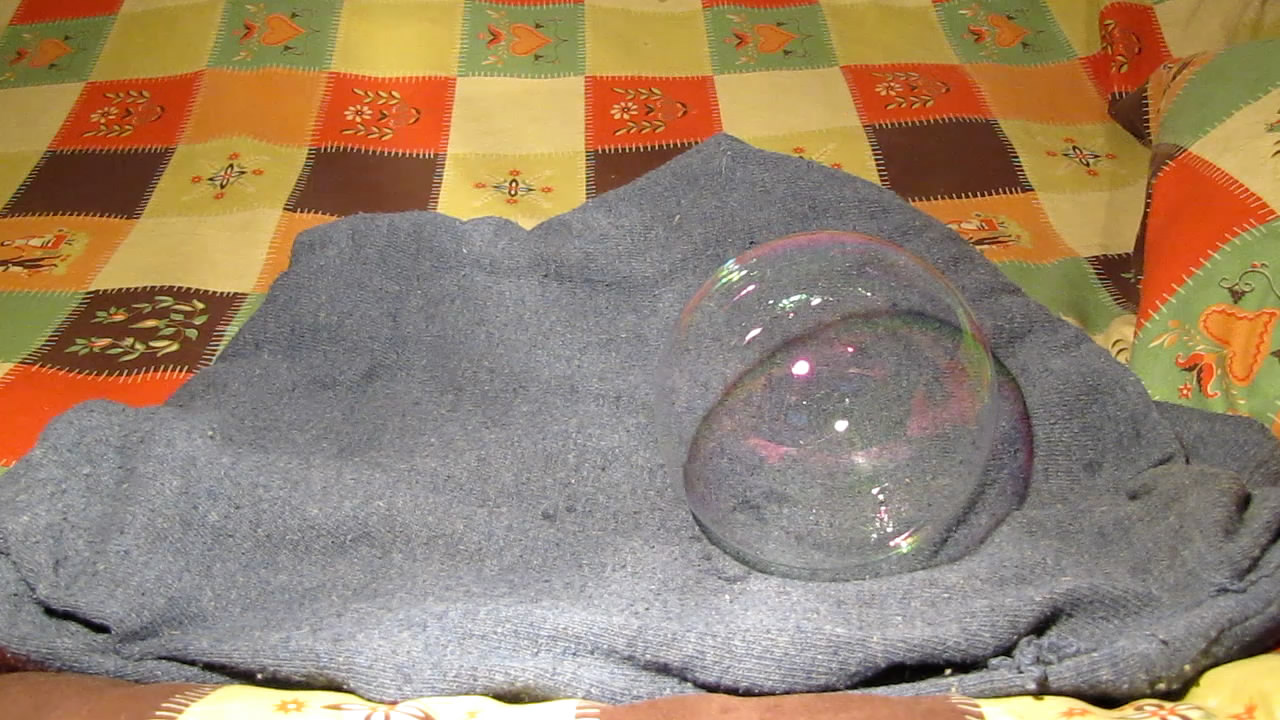

Постелил шерстяной шарф и стал пускать на него мыльные пузыри. Оказалось, что мыльные пузыри на шерсти живут гораздо дольше, чем на синтетическом покрывале. Некоторые пузыри, по-прежнему, лопались в момент контакта с поверхностью, но другие жили на шерсти секунды и десятки секунд. И таких пузырей было много. Рекорд срока жизни мыльного пузыря - полторы минуты. Было достаточно времени рассмотреть, что, находясь на поверхности, мыльные пузыри имели с ней довольно слабый контакт. По-видимому, секрет в том, что шерсть покрыта ворсинками (а поверхность покрывала была рельефной). Это сводит контакт мыльного пузыря с твердой поверхностью до минимума. Кстати, шерсть гидрофильная - поэтому долгую жизнь мыльного пузыря гидрофобностью поверхности не объяснишь. Сталкиваясь между собой на поверхности шерсти, пузыри не всегда лопались: иногда они сливались в один большой пузырь! Такое можно наблюдать на поверхности жидкости (в тазике с мыльной пеной, например), но слияние мыльных пузырей на твердой поверхности я увидел впервые. Вместо шарфа взял старый свитер - постелил его так, чтобы в центре образовалось углубление, в которое скатывались мыльные пузыри. Результаты оказались еще лучше, чем с шарфом. В углублении свитера удалось удержать большие мыльные пузыри. Как оказалось, если в темноте мыльный пузырь подсветить лазером (лазерная указка), получается красиво. |
![]() Мыльные пузыри и шерсть (мыльные пузыри на твердой поверхности) Soap bubbles and wool (soap bubbles on solid surface) |

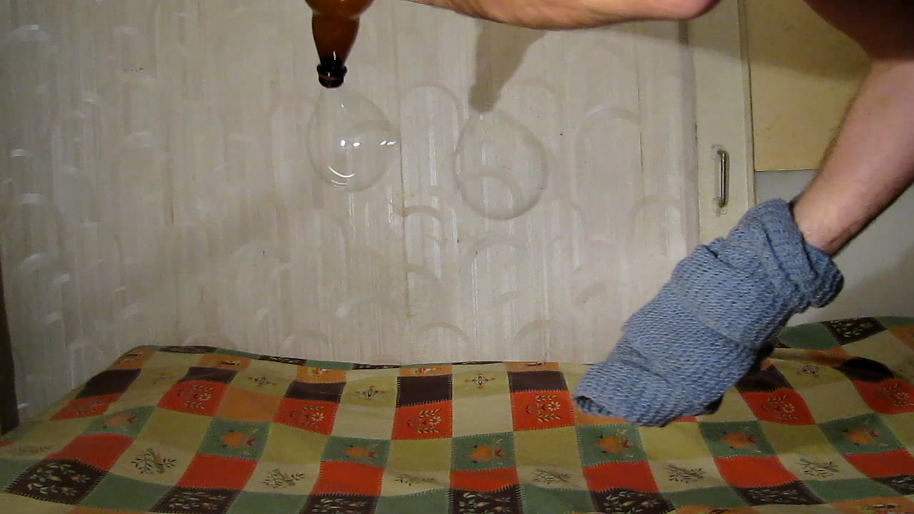

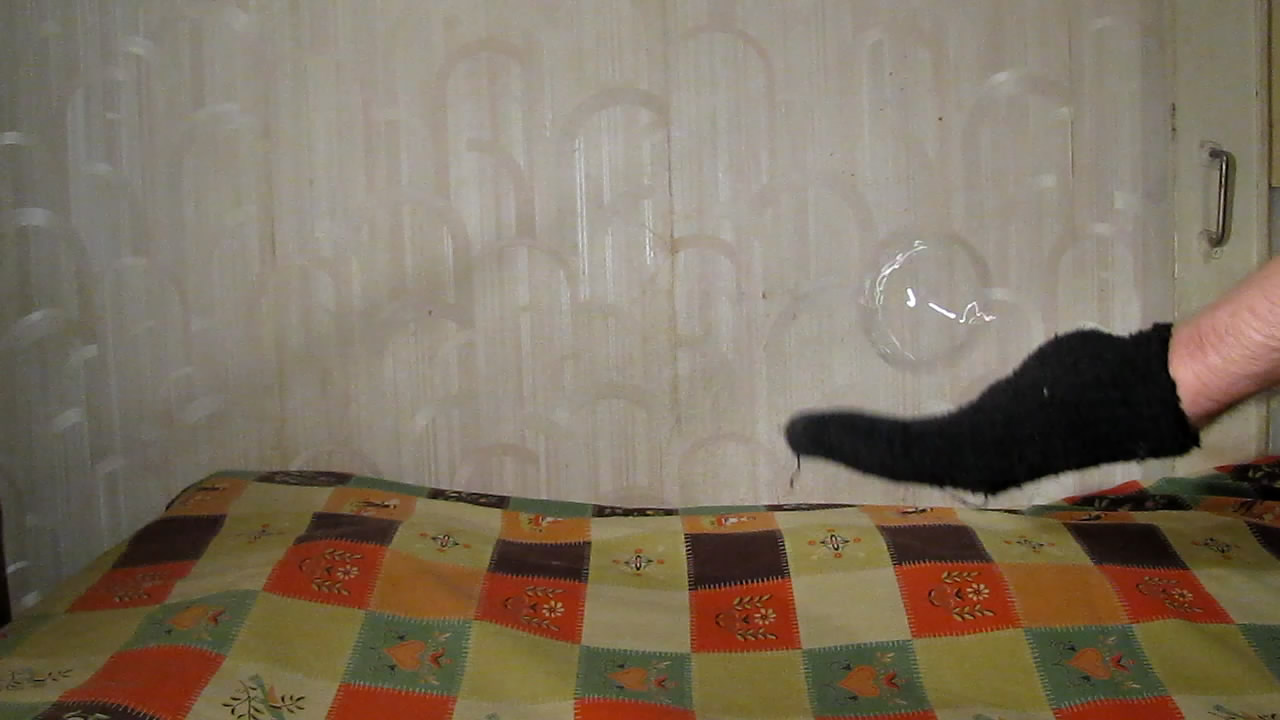

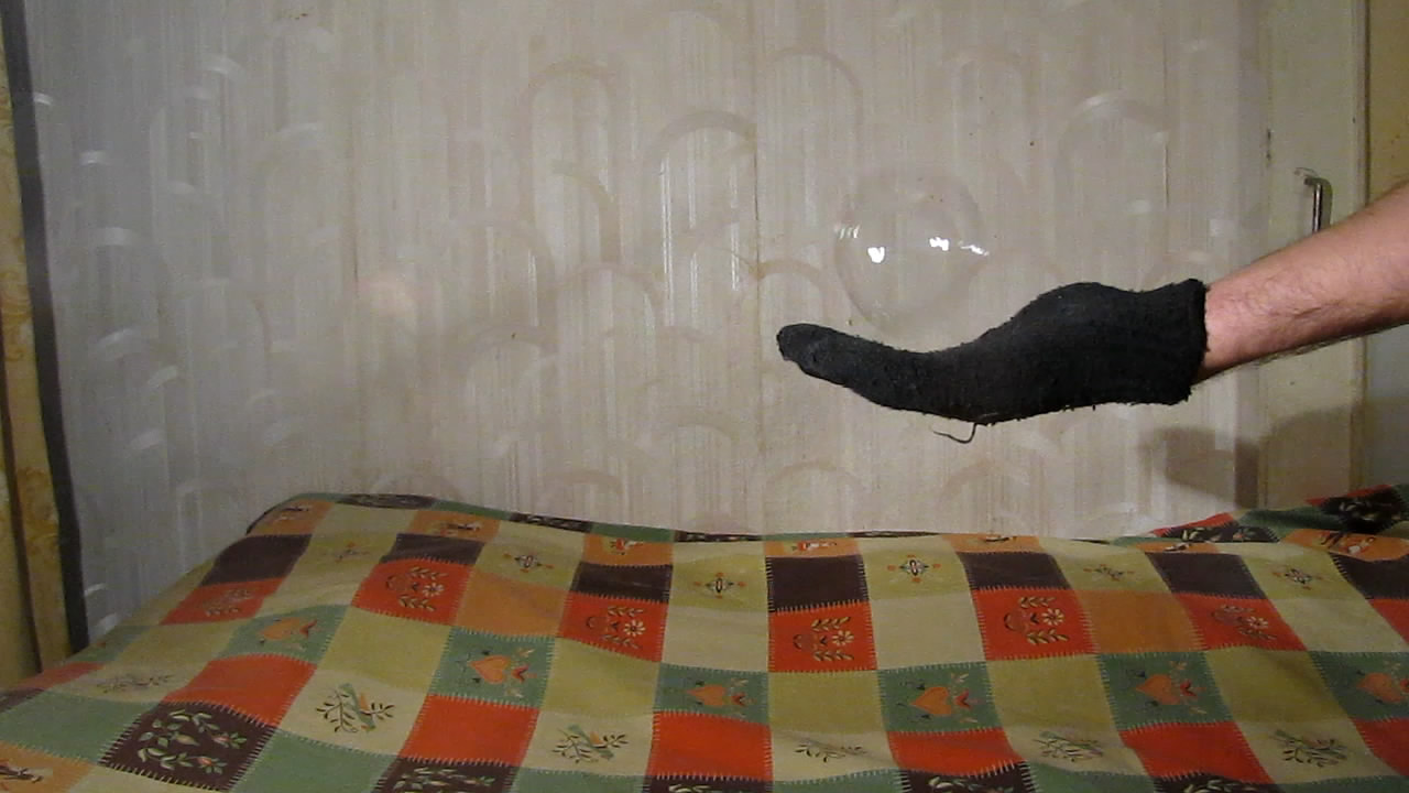

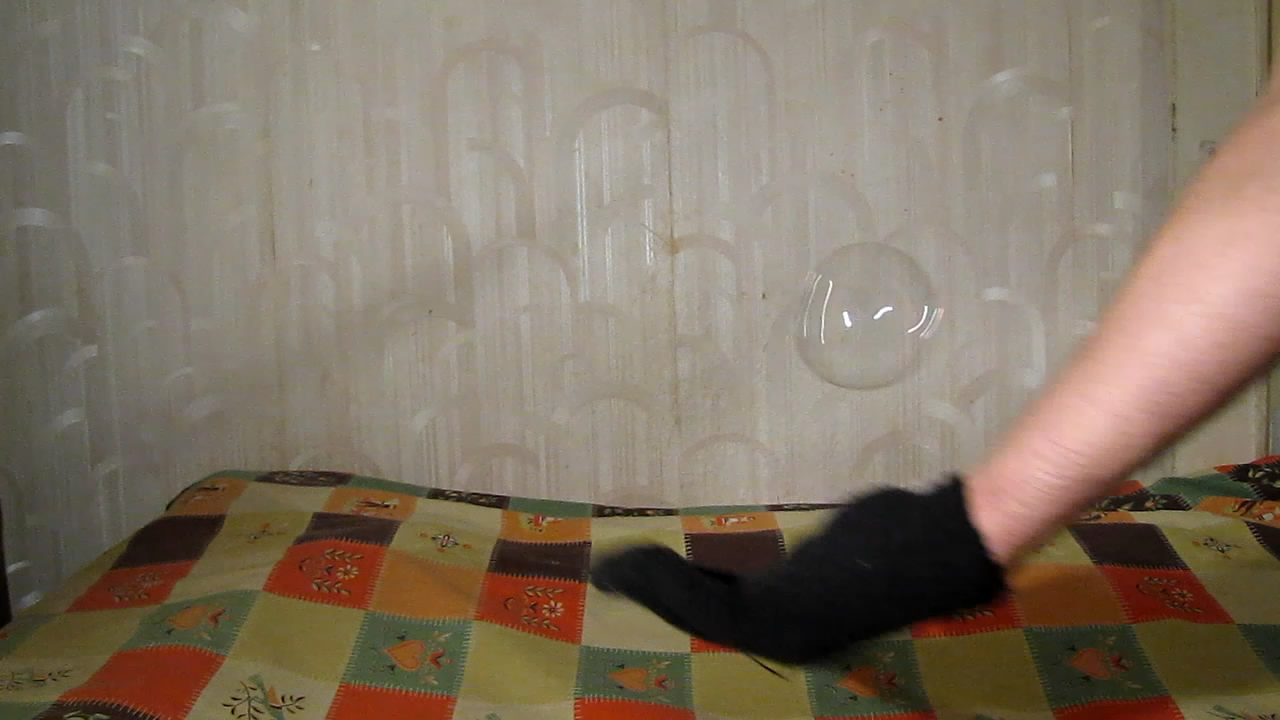

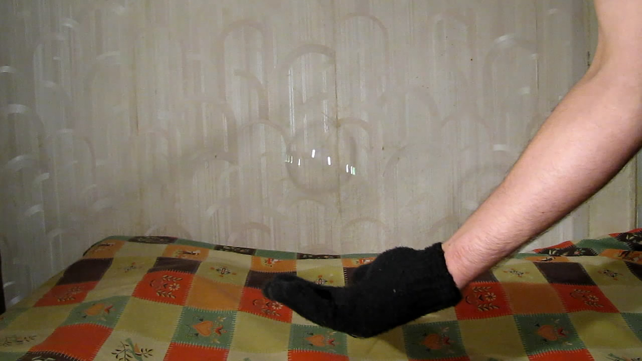

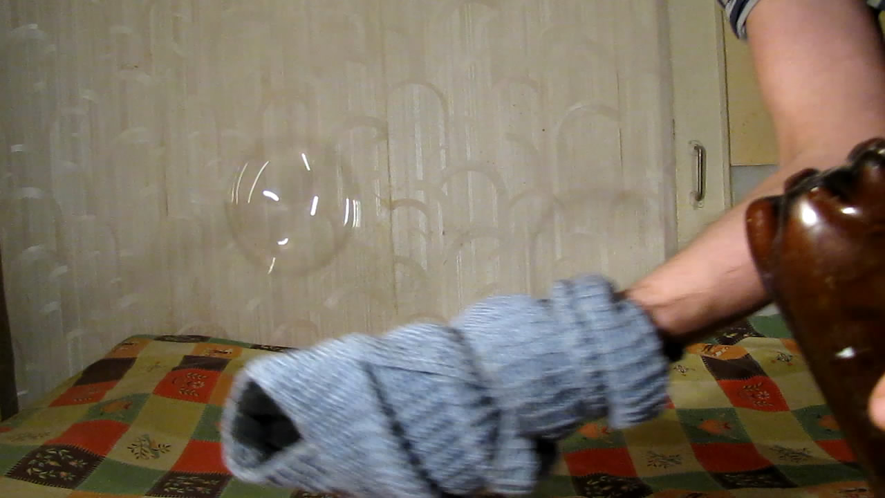

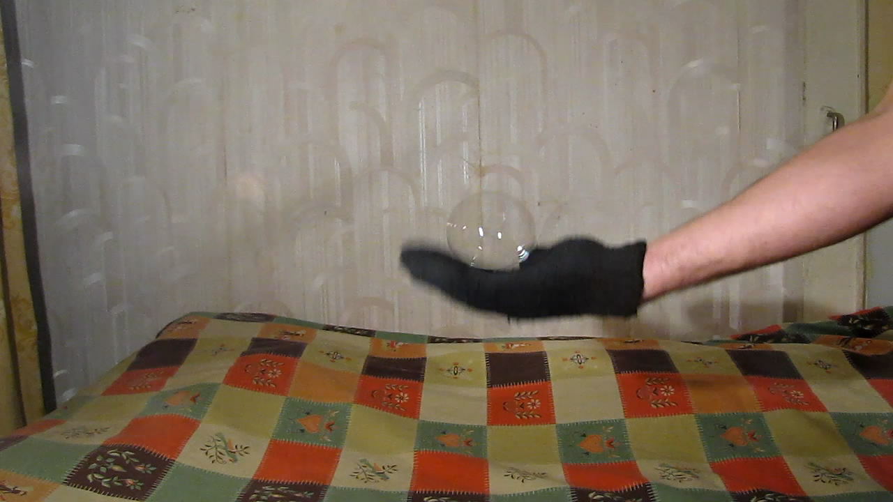

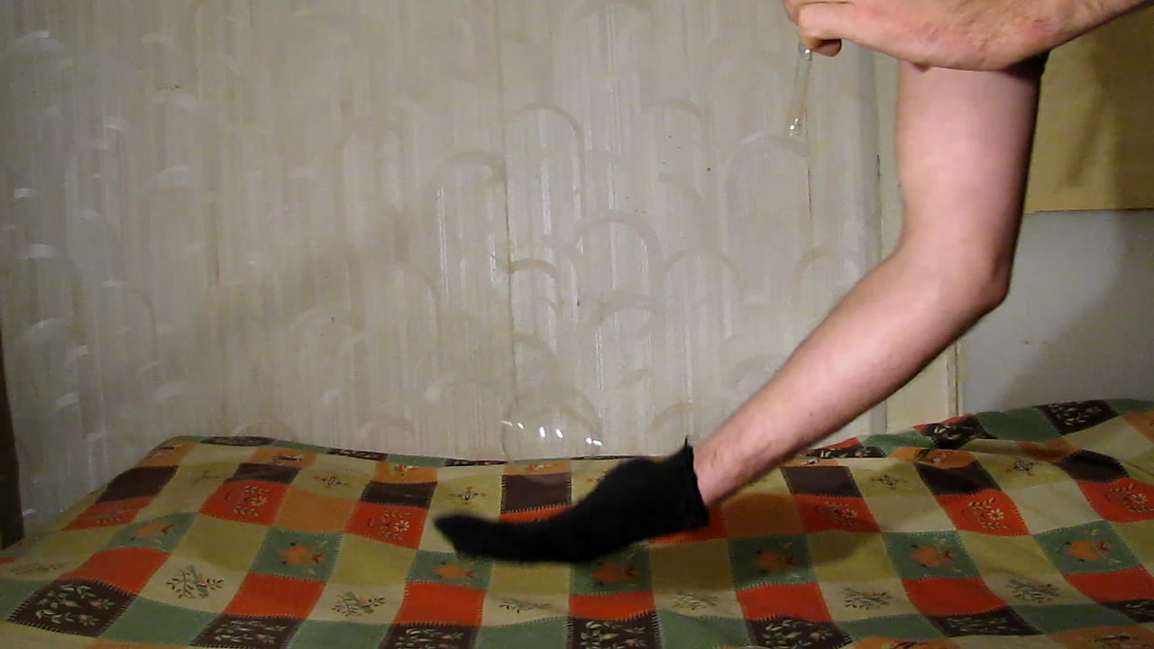

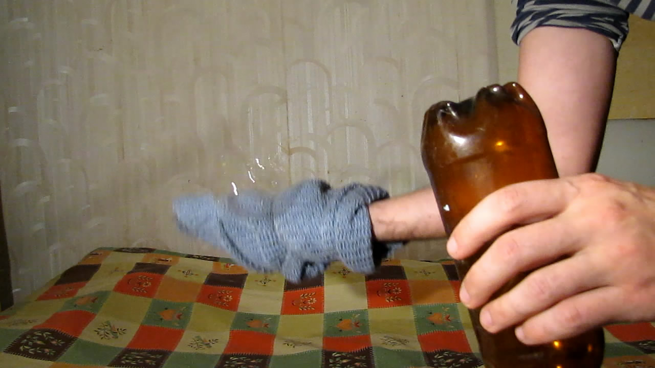

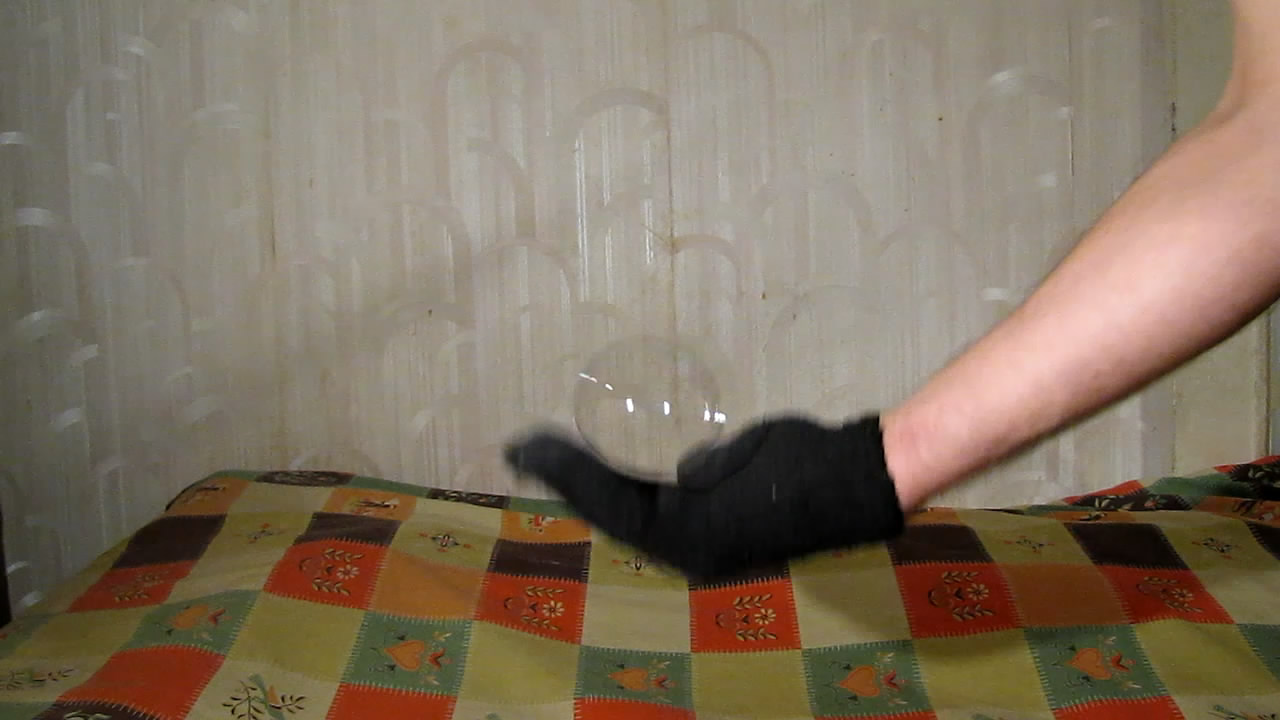

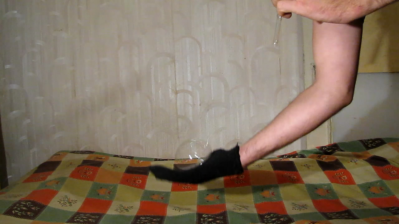

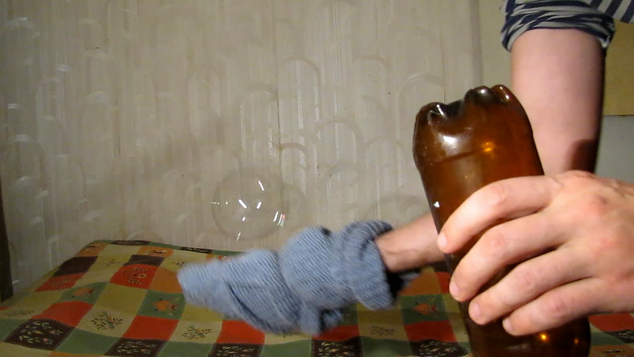

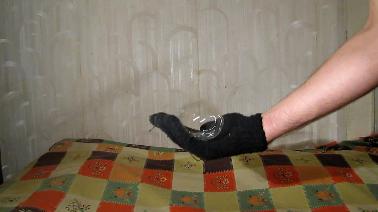

Итак, если верить мультфильму "Человечка нарисовал я", мыльный пузырь можно поймать руками, одетыми в варежки, и даже осторожно подбрасывать его в руках. - Именно так и сделал герой упомянутого мультфильма.

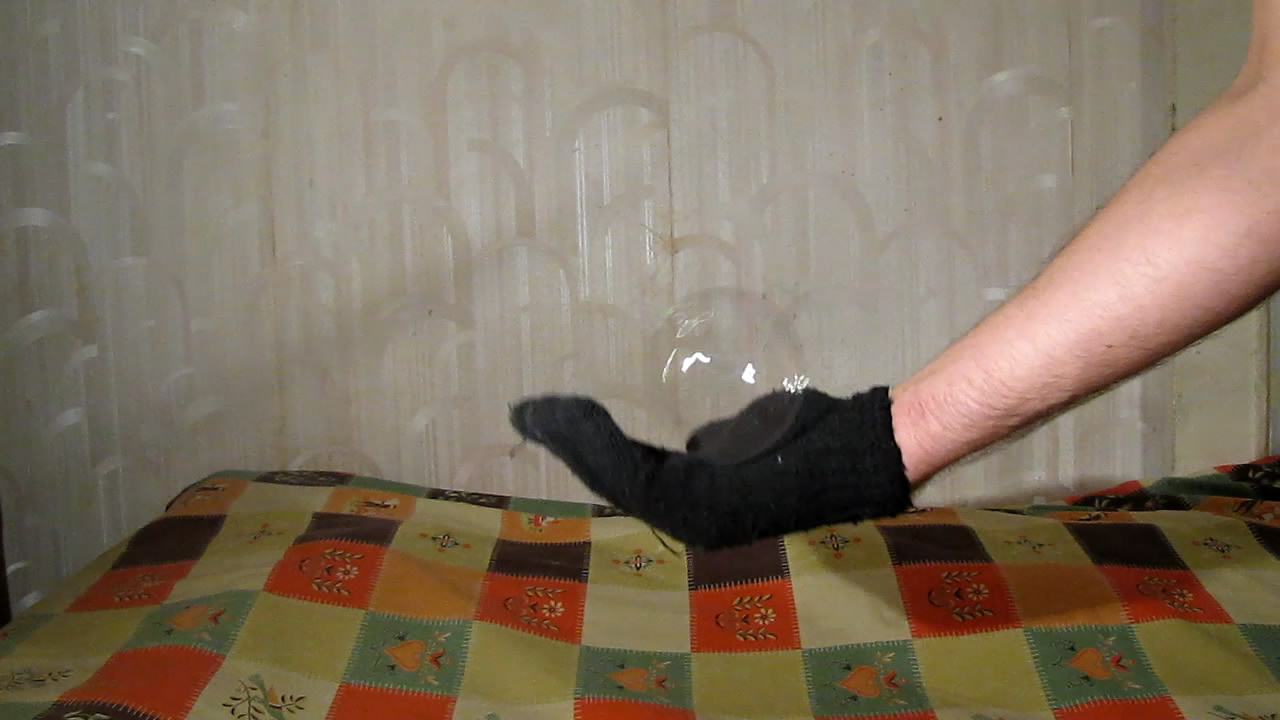

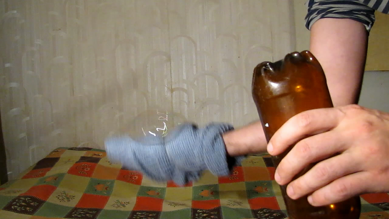

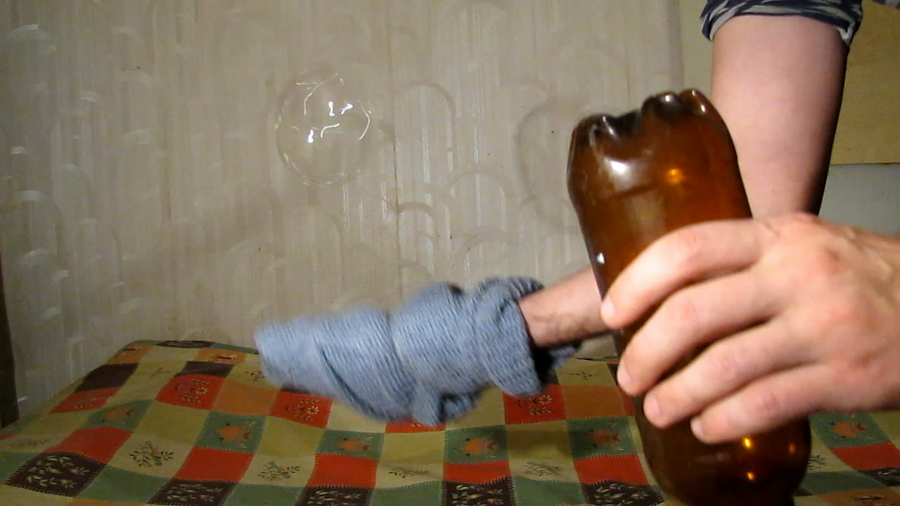

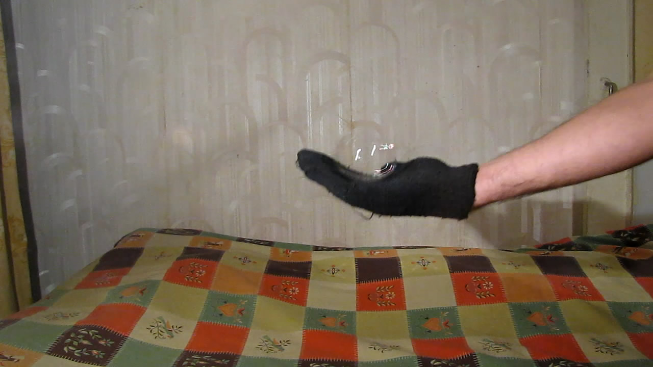

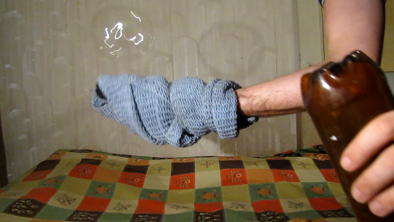

![]() ![]() Сам мультфильм, кстати, в детстве мне показался до невозможности скучным - за исключением яркого эпизода с мыльными пузырями. Учитывая, что на поверхности шерсти мыльный пузырь может находиться больше минуты и не лопнуть, логично было ожидать, что показанная в мультфильме сцена ловли мыльных пузырей с помощью варежек соответствует действительности. Но теории проверяются практикой. Нашел старую шерстяную перчатку, надел на руку, стал выдувать мыльные пузыри. Оказалось, что про соприкосновении мыльного пузыря с ладонью, одетой в перчатку, пузырь действительно не лопается. Первый пузырь я смог слегка подбросить пять раз - и он не лопнул (шестой раз повторять не стал - просто дал мыльному пузырю опуститься на пол). К сожалению, первый (пробный) опыт я не снимал. Потом оказалось, что не все так просто. Мыльный пузырь можно поймать перчаткой и несколько раз подбросить, но это получалось не всегда. Иногда пузырь лопался от первого же соприкосновения с перчаткой, иногда - после второго-третьего подбрасывания. В наиболее удачных случаях удавалось подбросить мыльный пузырь более шести раз. Причем, это не была игра в рулетку (лопнет или не лопнет): пока перчатка была сухой и чистой - опыт получался хорошо. Но после того как на перчатке уже лопнуло несколько пузырей, пропитав поверхность мыльным раствором, пузыри начинали лопаться от первого-второго соприкосновения с шерстью и опыт получался плохо. Другими словами, когда поверхность шерсти становилась мокрой (от воды с ПАВ), пузыри лопались. Аналогичный эффект наблюдался и в предыдущих опытах, когда мыльные пузыри опускались на шерстяной шарф, шерстяной свитер или на покрывало дивана. Но там было существенное отличие: больше поверхность, значит, нужно было больше пузырей, чтобы ее намочить. У перчаток же поверхности маленькая - хватало несколько пузырей. Первые опыты получились хорошо, но оказалось, что на видео была сбита фокусировка (нужно было выставлять фокус вручную, а не надеяться на автофокусировку). Потом я исправил фокусировку и снял новые видео, но следующие эксперименты получались гораздо хуже. На некоторое время помогла замена перчатки, но и вторая перчатка скоро намокла. Обмотал перчатку шерстяным шарфом - на время это помогло. |
![]() Мыльные пузыри и шерстяные перчатки Soap bubbles and wool mittens |
