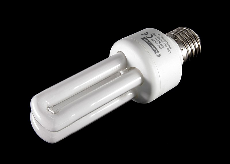

Уже в наше время появились компактные люминесцентные лампы, которые были не только компактными (простите за тавтологию), но часто содержали пускорегулирующий аппарат, интегрированный в саму лампу. Такая лампа вкручивалась в обычный патрон, предназначенный для ламп накаливания. Стоили компактные люминесцентные лампы значительно дороже, чем лампы накаливания, но производители обещали, что более высокая цена окупится за счет лучшей светоотдачи и более длительного срока службы (последнее было правдой только для качественных ламп: более дешевые лампы сомнительного происхождения могли перегореть быстро).
Компактные люминесцентные лампы. Compact fluorescent lamps
Компактные люминесцентные лампы получили название "энергосберегающих" - этот термин явно "пришел в народ" из рекламы: часто популярность товара обеспечивается не за счет его высокого качества или низкой цены, а за счет маркетинга. Одного только маркетинга. Но со временем под названием "энергосберегающие лампы" появились и совсем другое лампы, которые имели с люминесцентными лампами только одно общее качество - высокий КПД светоотдачи. Это светодиодные лампы (LED - от англ. Light-Emitting Diode). Как следует из названия, источником света в таких лампах служат светодиоды - полупроводниковые приборы с электронно-дырочным переходом, которые испускают электромагнитное излучение при прохождении через них электрического тока (в прямом направлении).

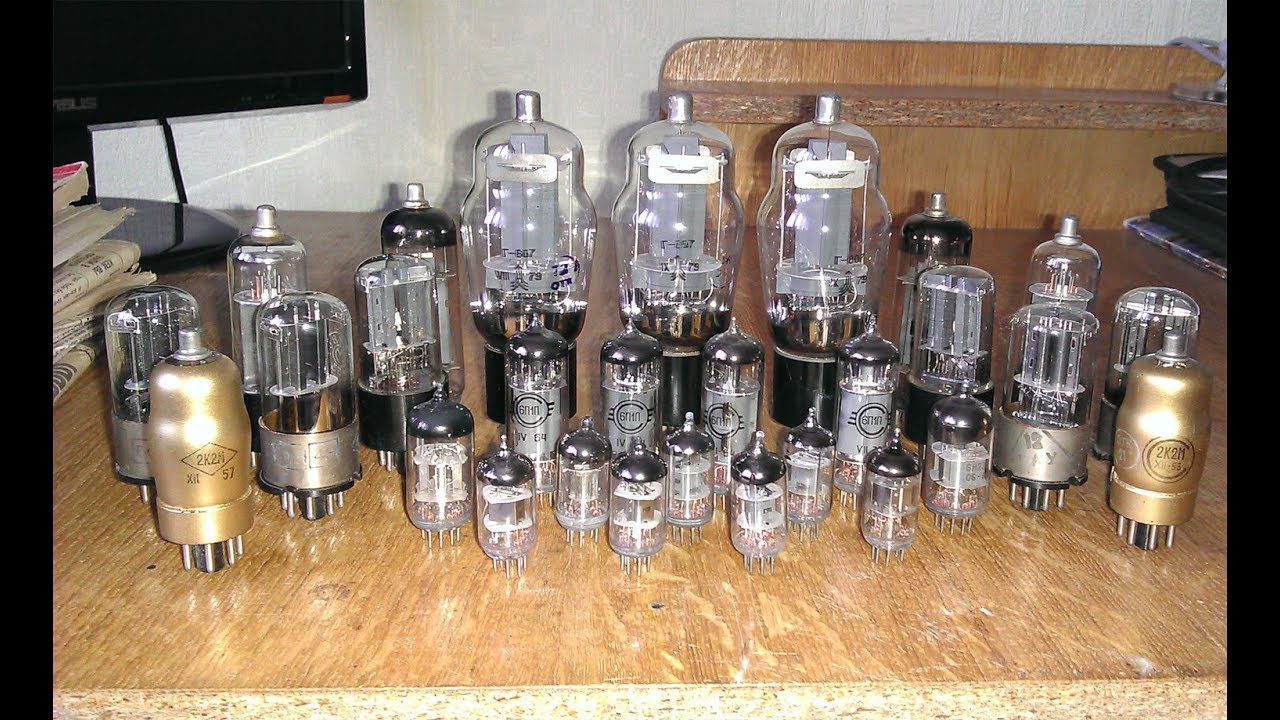

Радиолампы (электронные лампы). Vacuum tubes
Vacuum tubes

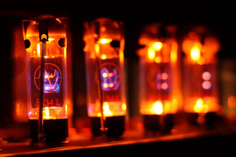

Радиолампы (электронные лампы), как и обычные лампы, тоже излучают свет - хоть и тусклый. Разумеется, использовать радиолампы для освещения помещений - это похлеще, чем забивать гвозди скрипкой. Оказывается, светиться могут также и полупроводниковые диоды. Про диоды долгие годы я подобное не слышал. И не только я, но и многие специалисты-электронщики. А эффект, который лежит в основе работы светодиода, открыл еще 1907 году британский ученый Генри Джозеф Раунд (Henry Joseph Round). Он обнаружил и описал электролюминесценцию, которая наблюдается при прохождении тока в паре металл - карбид кремния. Ученый наблюдал желтое, зеленое и оранжевое свечение на катоде.

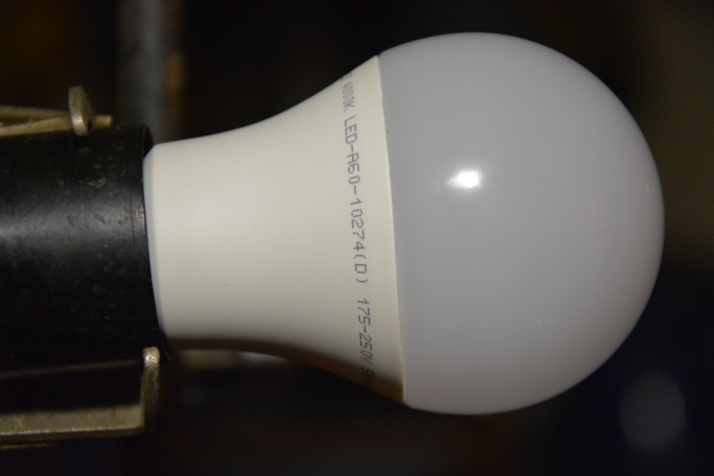

Из-за лени пришлось, и патрон разбирать, и покупать новую LED-лампу. Оказалось, что в патроне на одном из контактов был таракан. Диверсант: сгорел, но свое дело сделал - из-за него перегорела лампа!
Но не всегда самое простое объяснение - правильное. Таракан хоть и обгорел, но он не нарушал контакт внутри патрона или не соединял своим телом два контакта. Кроме того, тараканов у меня уже несколько лет, как нет: если он заполз давно, то почему мерцающий контакт появился только сейчас?
Удалил бренные останки таракана, собрал патрон, купил новую лампу. Включаю: сначала нормально, но потом опять мигает. Поменял патрон, разобрал вилку и хорошо прикрутил контакты - не помогло. Значит мерцающий контакт где-то в выключателе, розетке или внутри провода.
Подключил лампу к другой розетке - мерцающий контакт исчез. Значит, дело было в розетке. Все описанное банально и вряд ли покажется читателю интересным.
Интересное началось, когда я решил снять верхний пластмассовый колпачок (матовый), чтобы увидеть, как горит лампа в таком виде. Выключил лампу - в комнате темно, попытался открутить колпачок - не удалось, но когда я взялся за среднюю часть лампы (там, где схема) - лампа засветилась. Тускло, но засветилась, причем свечение было тем ярче, чем теснее контакт лампы с ладонью - выключенной лампы!

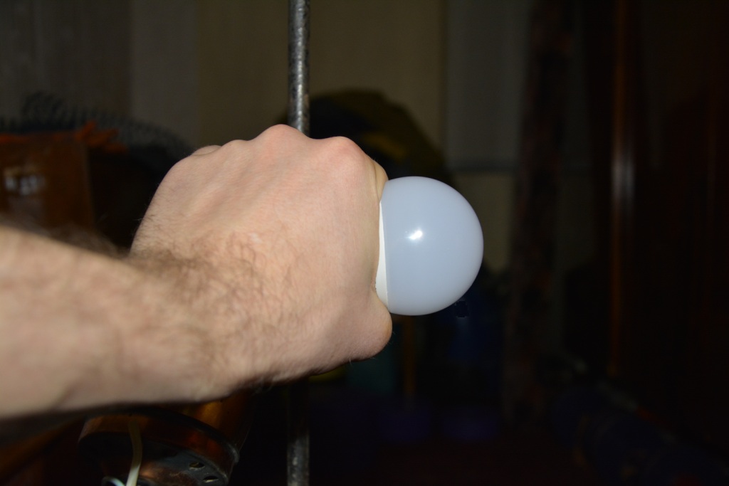

Если просто взяться за верхний колпачок или за патрон - эффекта нет. Только за среднюю часть. Свечение выключенной лампы заметно только в темной комнате, по интенсивности - примерно, как люминол в разбавленном растворе.
Попробовал повторить процедуру в другом патроне (и в другом месте) - эффекта нет. Зато, когда вкрутил в этот же патрон другую LED-лампу (другого производителя) - она тоже засветилась от прикосновения руки в выключенном виде. Пробовал стать на диван, надеть резиновые тапочки (чтобы заизолировать себя от пола) - все равно лампа в руках светится.
Эффект интересный, но как его заснять на видео? Есть 2 фотоаппарата: Canon PowerShot SX20 IS и Nikon D7100 (объектив Nikon Nikkor AF-S). Первый хоть и относится к "мыльницам", но позволяет снимать на видео объекты такой низкой яркости, к сожалению, аккумуляторы этого фотоаппарата уже отслужили свое. А Nikon хоть и считается "зеркалкой", объектив у него слишком "темный" - он не предназначен для съемки слабого света. Все попытки снять видео на Nikon давали черный экран (это при том, что настройки позволяют регулировать даже светочувствительность матрицы во время съемки видео - функция, недоступная в моем Canon PowerShot SX20 IS).
С видео - проблема, но может сделать фото светящейся в руках лампы? Попробовал: оказалось, что в фотоаппарате Nickon я не умею выставлять ночной режим. За много лет так и не научился - тупею.
С досады взял, наконец, мануал (не путать с манулом) от фотоаппарата Nickon и разобрался, как снимать в ручном режиме. Видео снять не получается - даже на максимальной чувствительности матрицы (нужен мой Canon, - тот, который без аккумуляторов), зато фото - вполне получилось. Даже более, чем.

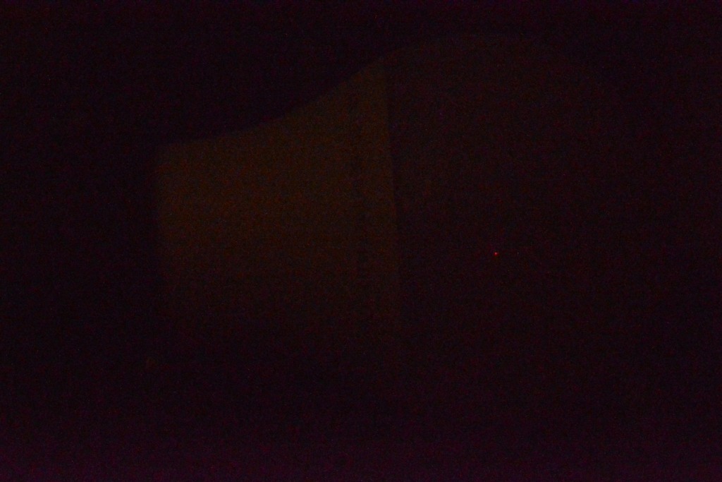

Лампа и патрон в умеренной темноте (шторы не закрыты, в комнату проникает свет уличных фонарей)
LED-лампа и рука. LED-lamp and hand

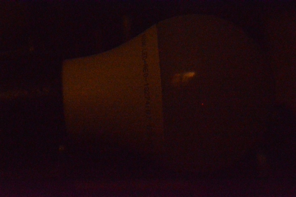

Это же в темноте (шторы закрыты, в комнате почти полная темнота, на лампе виден отблеск красного диода, который на кнопке в переноске)

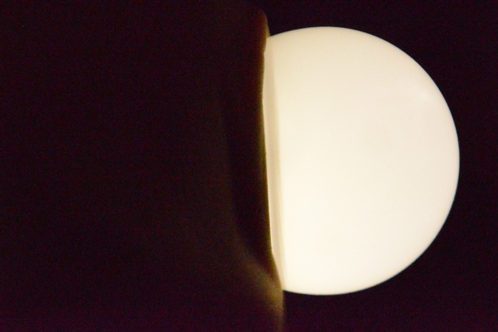

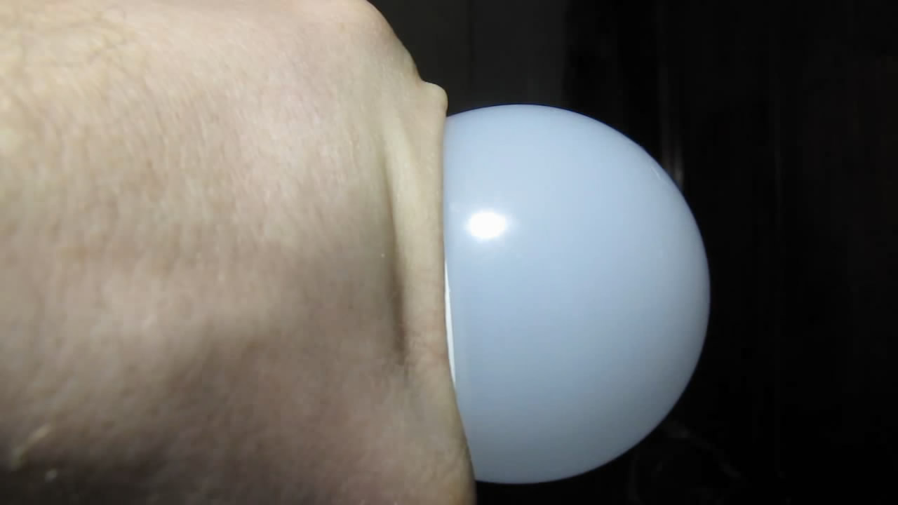

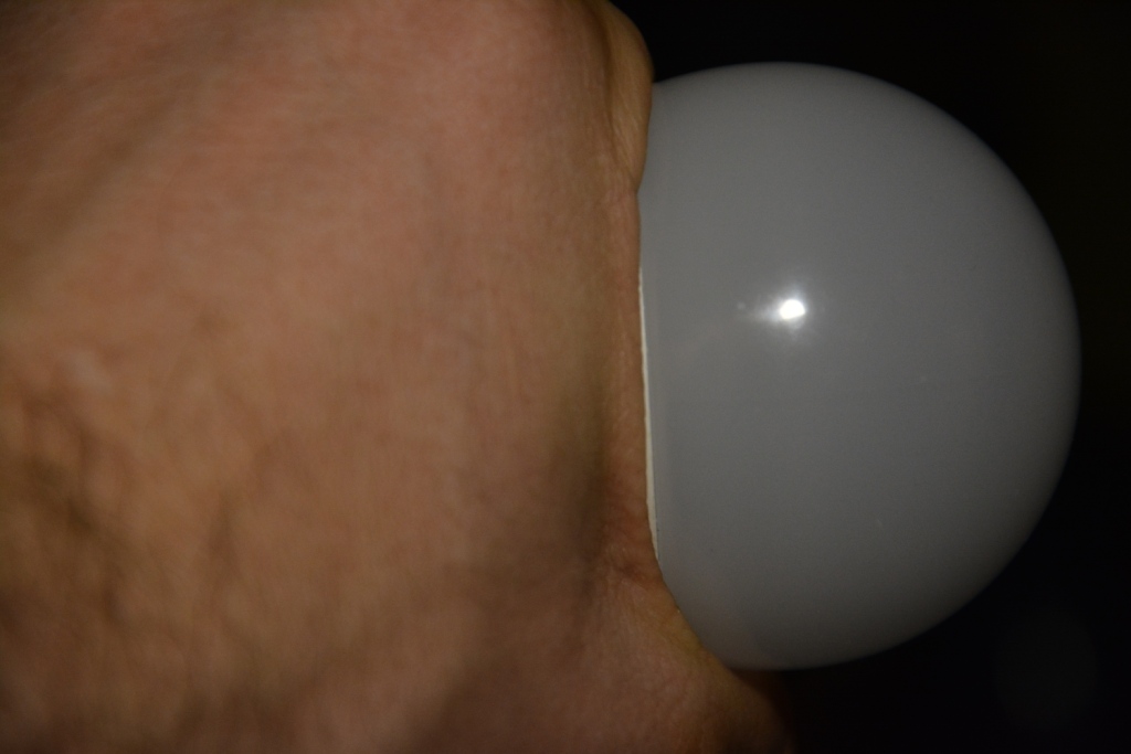

Если обхватить лампу рукой, в темноте будет видно, что лампа светится.
Свечение не такое яркое, как на фото - я использовал выдержку 25 секунд (диафрагма 2.0, чувствительность матрицы - "H-2" [максимум])
Но почему лампа в руке светится? Свечение тусклое, но вполне отчетливое. Светятся две разные лампы, если их вкрутить в конкретный патрон. В другом патроне (и другом месте) эти же лампы не светятся.

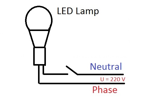

Коллега Oleg предположил, что имеет место утечка тока через емкость тела экспериментатора - именно поэтому лампа горит. Причина следующая. Похоже, выключатель лампы размыкает ноль, а не фазу.
Чтобы проверить это предположение, нужно разобрать выключатель и поменять местами контакты. Со временем я понял, что можно сделать проще: намного проще.
Для начала анекдот: смотрят два физика на электрическую вилку бытового прибора и думают: "Где здесь плюс, а где - минус". (Правильнее было бы спросить "Когда").
Так вот, сначала я думал раскрутить выключатель, поменять местами контакты и посмотреть, исчезнет ли эффект свечения лампы от прикосновения рукой? Все оказалось проще: выключатель запитан от розетки, т.к. проводка внутри стены полетела. Просто вынул вилку из розетки, перевернул на 180 градусов и снова включил в розетку. Ноль и фаза поменялись местами. В результате, эффект исчез: лампа больше не светилась от прикосновения ладонью.
Опять вынул вилку из розетки, перевернул на 180 градусов, включил: эффект восстановился - теперь лампа снова светится, если ее среднюю часть обхватить ладонью.
Предположение, что лампа светится из-за того, что выключатель неправильно подключен (он размыкает не фазу, а ноль), полностью подтвердилось. Кстати, такая схема подключения не совсем безобидна: если коснуться "неразомкнутой" фазы и какого-то заземленного предмета, - можно пострадать от поражения электрическим током [K4]. Кроме того, из-за неправильного подключения возможна утечка тока, хотя и небольшая (счетчик будет "мотать" впустую).
А превратить правильное подключение в неправильное (и наоборот) можно просто перевернув вилку.

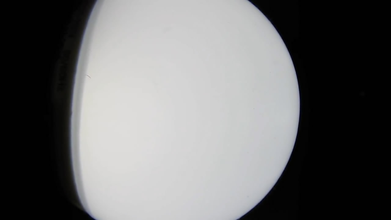

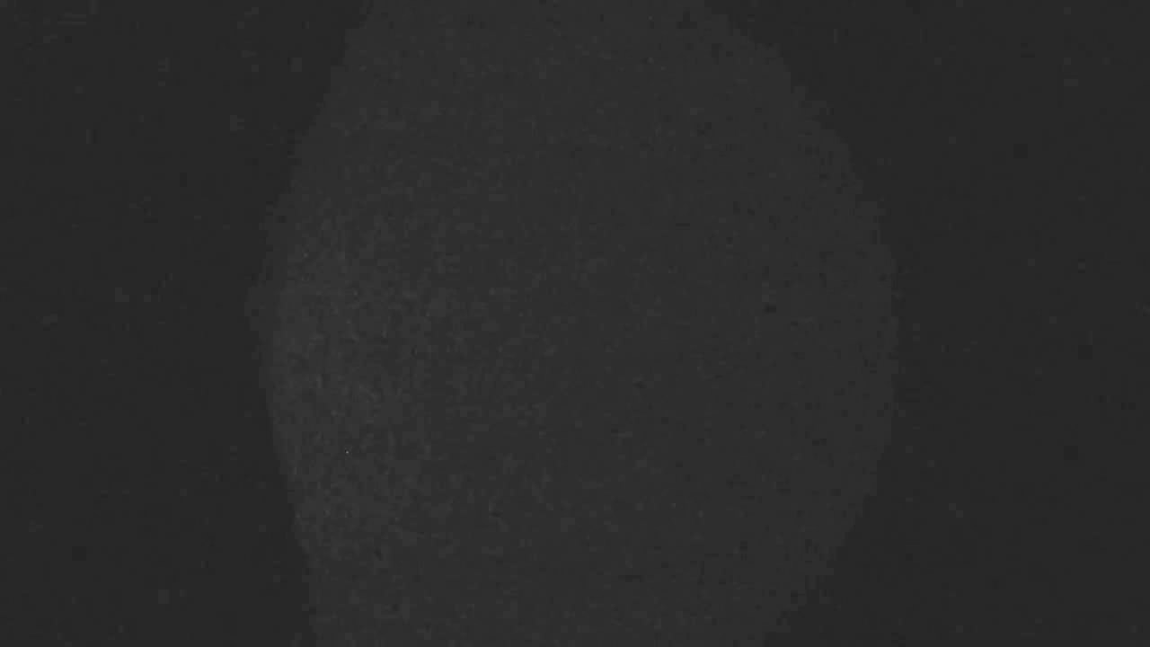

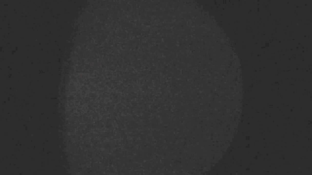

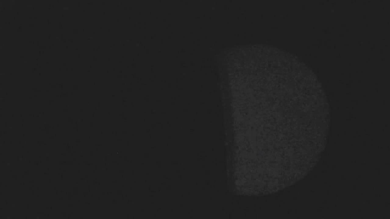

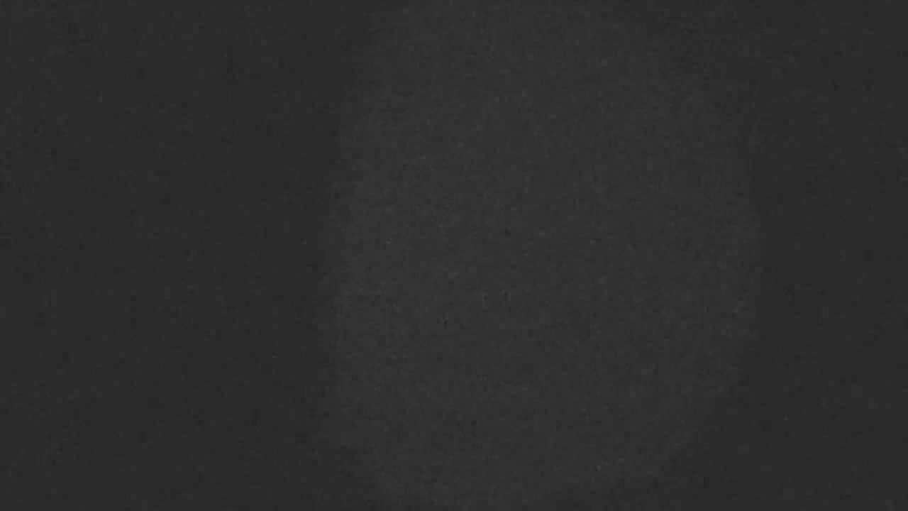

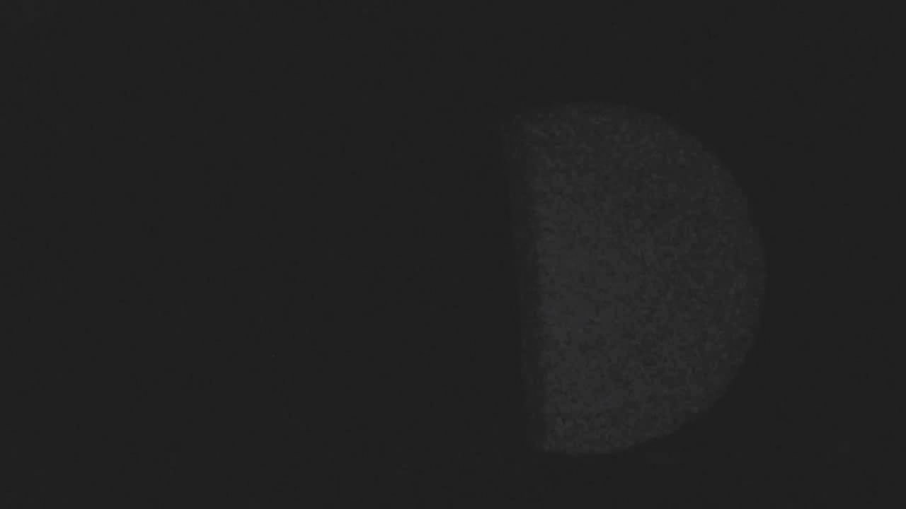

Последняя проблема - снять видео. Попросил у коллеги аккумуляторы - включил фотоаппарат Canon. Пробовал снимать LED-лампу в темноте - свечение выключенной лампы от контакта с ладонью, получилась неприятность: на мониторе фотоаппарата свечение видно (и во время съемки и при просмотре отснятого видео), на мониторе компьютера - темный экран.
Сначала подумал, что причина в том, что монитор старый, с лучевой трубкой, яркость сильно подсела, но когда пробовал играться с яркостью/контрастом в программе монтажа видео - не помогает.
Такого у меня еще не было ни разу - за 9 лет съемки видео химических и физических экспериментов.
Попробовал посмотреть отснятое видео LED-лампы у товарища на ноутбуке - эффект тот же: черный экран. Зато на мониторе фотоаппарата отображалось. Т.е. информация про изображение в видео-файле есть, компьютер просто ее не читает. Хоть фотографируй другой камерой монитор фотоаппарата.
Выложил один из видеофайлов на drive.google.com - чтобы его смогли посмотреть участники форума. Самое удивительное - когда запустил файл на просмотр через on-line плеер с гугловского диска - свечение лампы в темноте было видно. Значит причина в "кодаках": те, что стоят у меня на компьютере, интерпретируют слабое свечение как темный экран. Коллега Samotnik прогнал видео через фильтр eq в программе ffmpeg - в результате с файлом можно было работать.
Видео дано ниже. Я искусственно увеличил яркость и изменил контраст "темного фрагмента" ролика. Теперь свечение лампы видно более четко. Цена такого усовершенствования - ухудшение качества картинки. Кроме того, на видео лампа сильно мерцает. Визуально этого мерцания я не заметил.

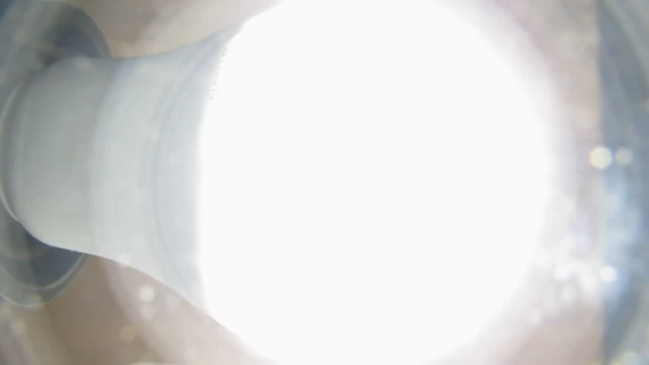

Снова попробовал заснять эффект на видео - тусклое свечение лампы в темноте. Чтобы получить приемлемую картинку опять пришлось просить коллегу пропустить видео через фильтр - после этого изображение лампы стало видимым на ролике. Дополнительно изменил гамму, контраст и яркость - чтобы сделать свечение более четким. Вышло как в старом черно-белом кино: картинку видно, но много шумов и дефектов. Усиливая целевой сигнал, мы часто усиливаем и шумы и не всегда есть возможность отфильтровать первое от второго.
Позже вспомнил, что я все-таки имел дело со столь слабым светом во время съемок химических экспериментов. В частности, при работе с белым фосфором и люминолом свечение сначала могло быть достаточно ярким и без проблем фиксироваться на видео, но со временем оно ослабевало. Такое - более слабое - свечение можно было без проблем видеть глазом, но фотоаппарат его уже не фиксировал. В некоторых случаях фотоаппарат не фиксировал свечение на видео изначально - потому что оно с самого начала было слишком слабым.
