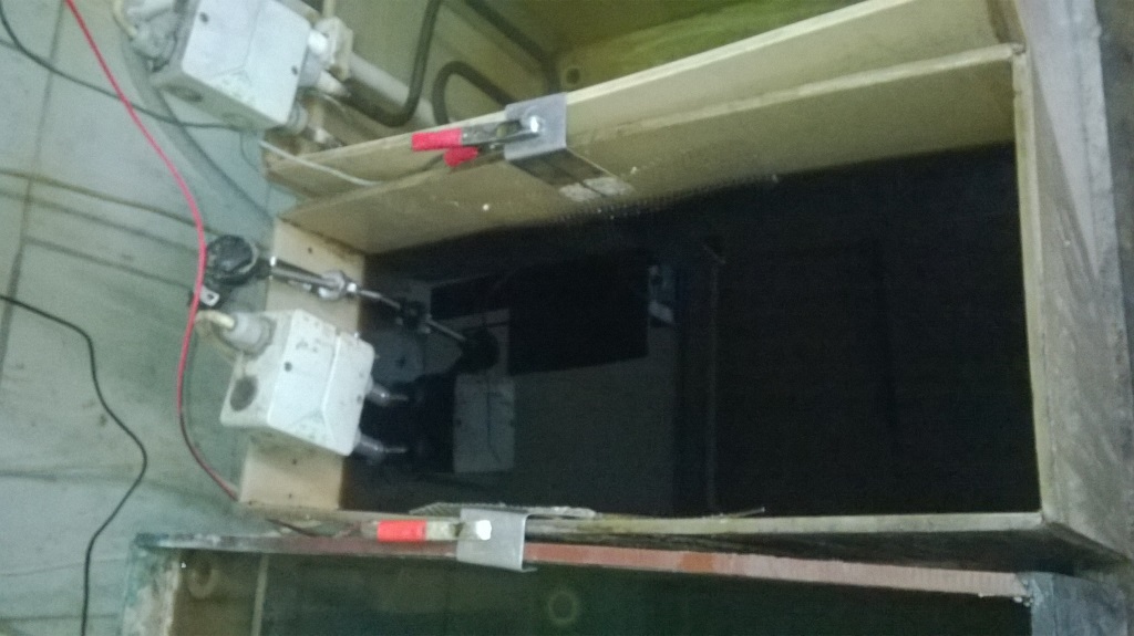

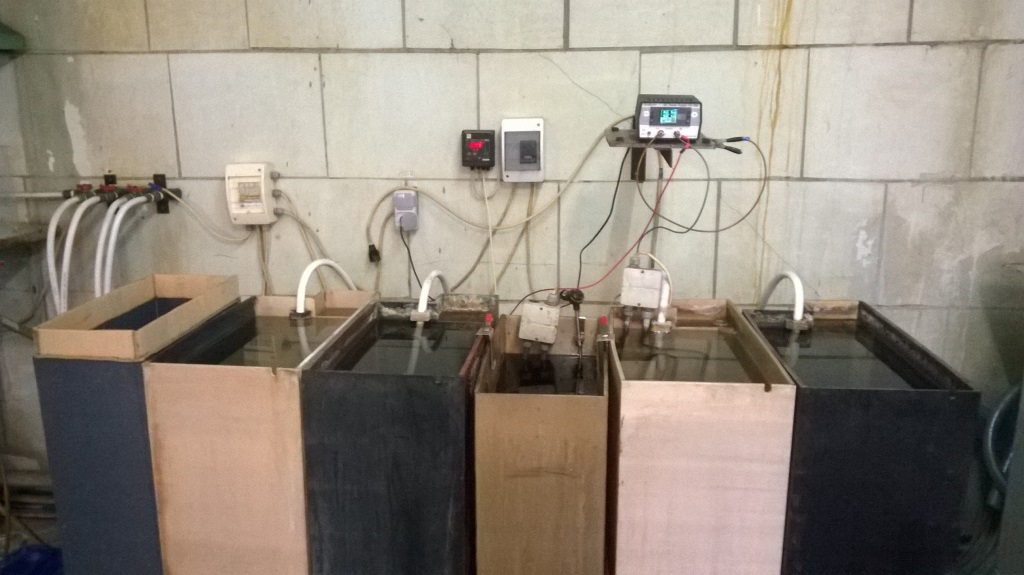

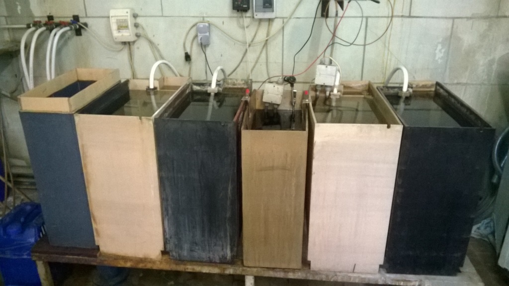

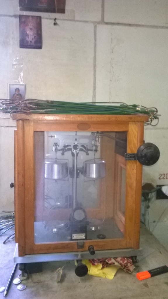

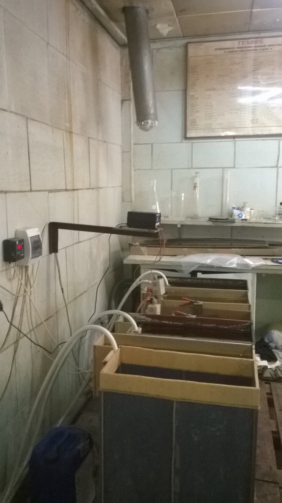

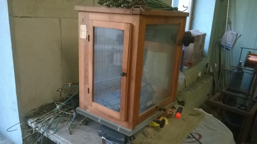

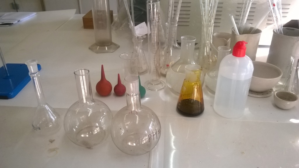

Итак, с действующей лабораторией разобрались, с почти закрывшейся ЦЗЛ - тоже. На фотографиях ниже - бывшая химическая лаборатория, на месте которой сейчас расположена комната золочения. От лаборатории остались плакаты, немного посуды и раритетные аналитические весы (неисправные). В комнате теперь стоят ванны золочения, а также хранятся различные расходные материалы для гальваники.

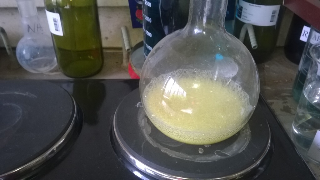

Неофициальный начальник (он же - упомянутый в первой части директор фирмы-прокладки) иногда давал интересные задания, которые граничили с научными исследованиями. Только он быстро терял к ним интерес, и дело заканчивалось раковиной (даже в случае успешной работы).

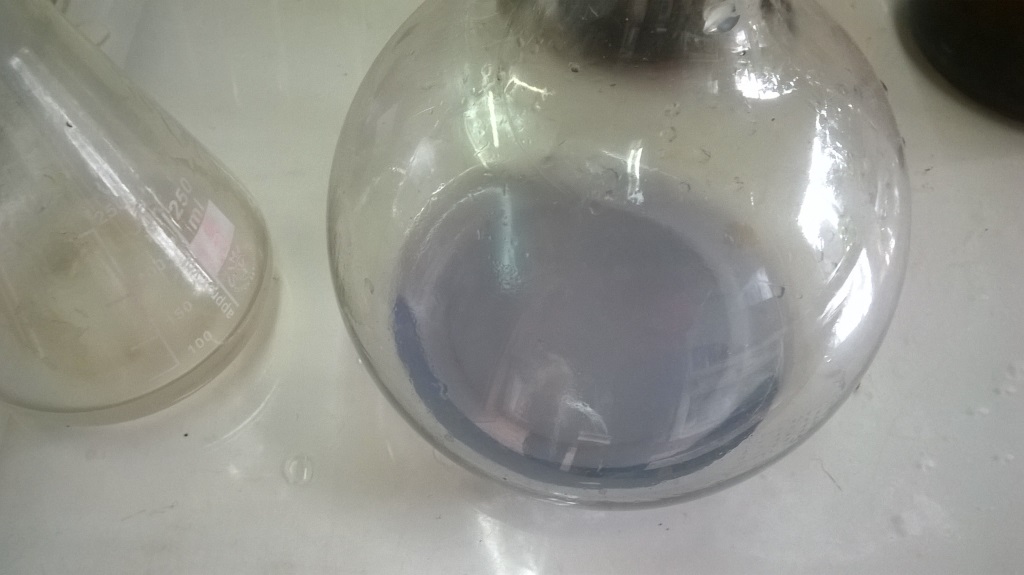

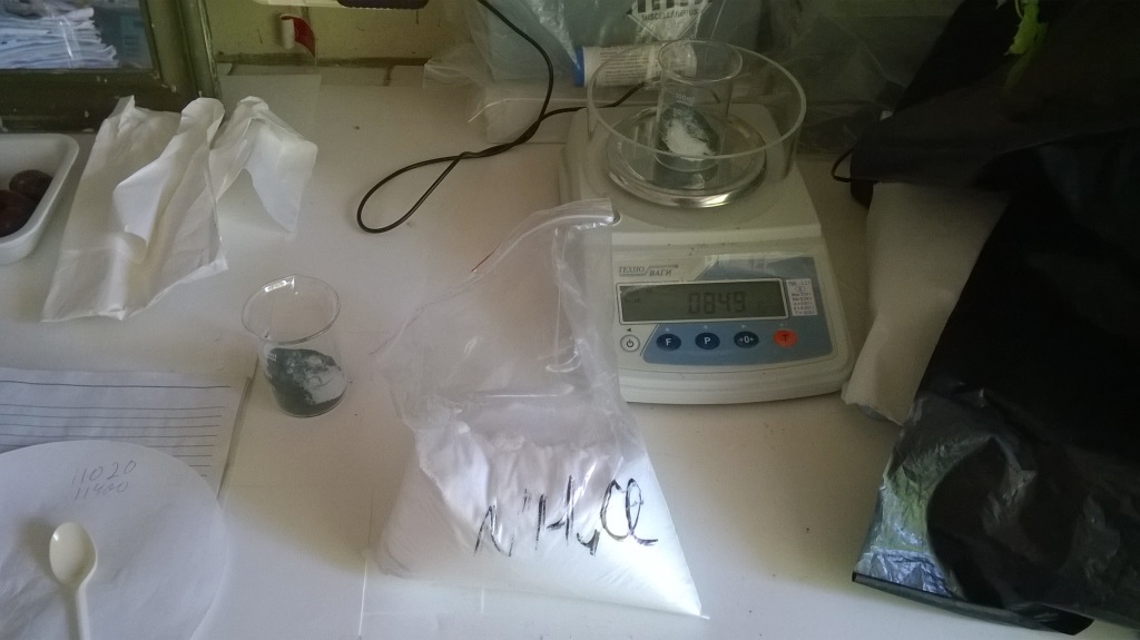

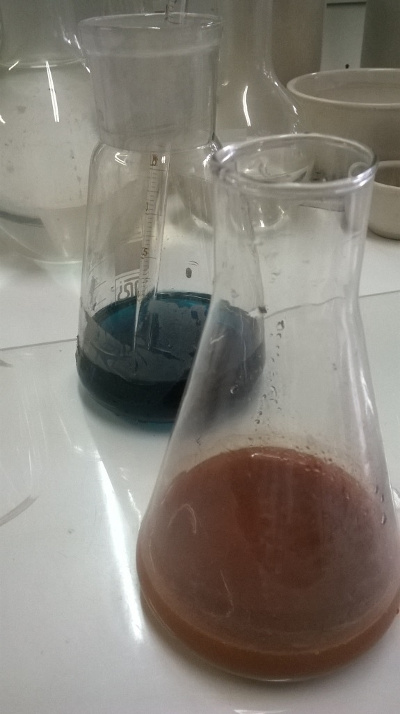

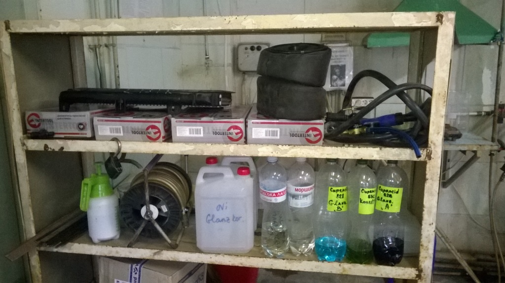

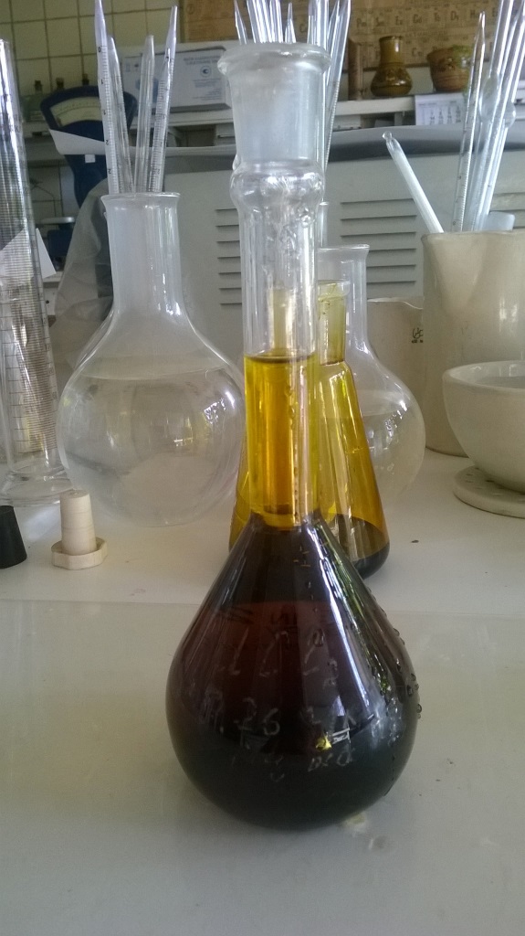

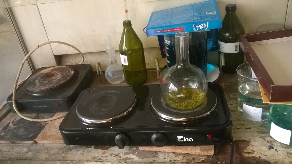

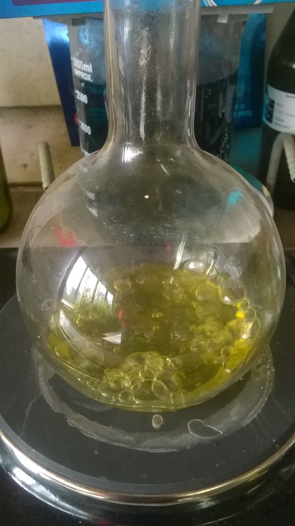

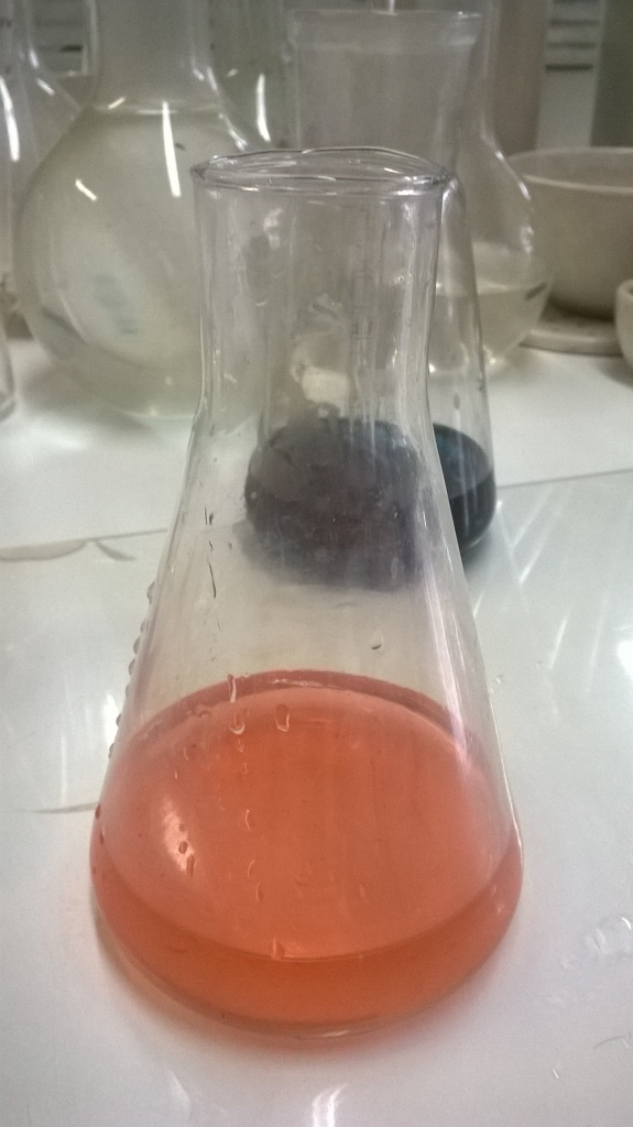

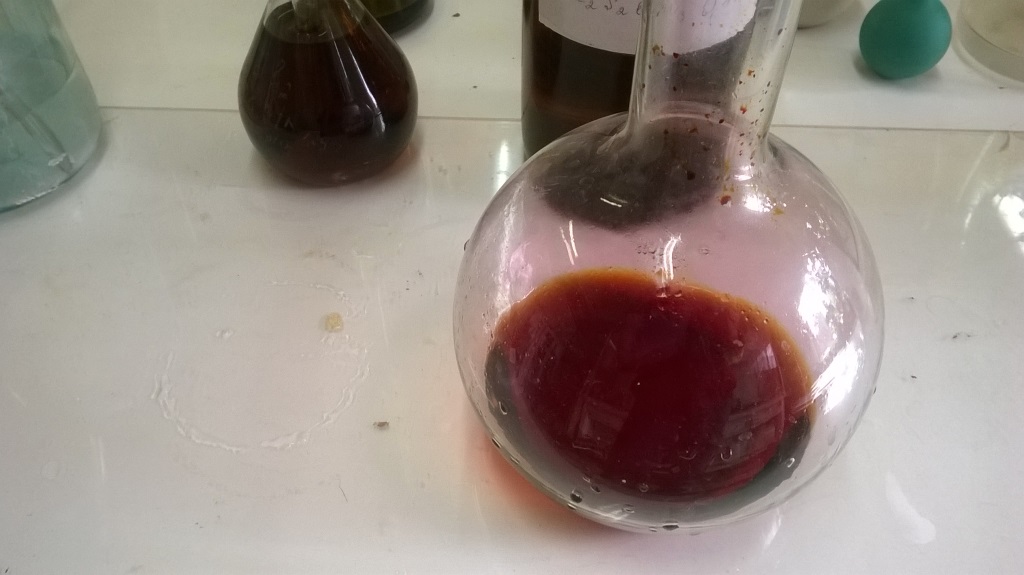

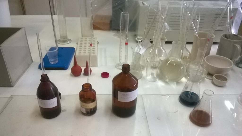

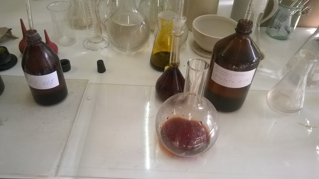

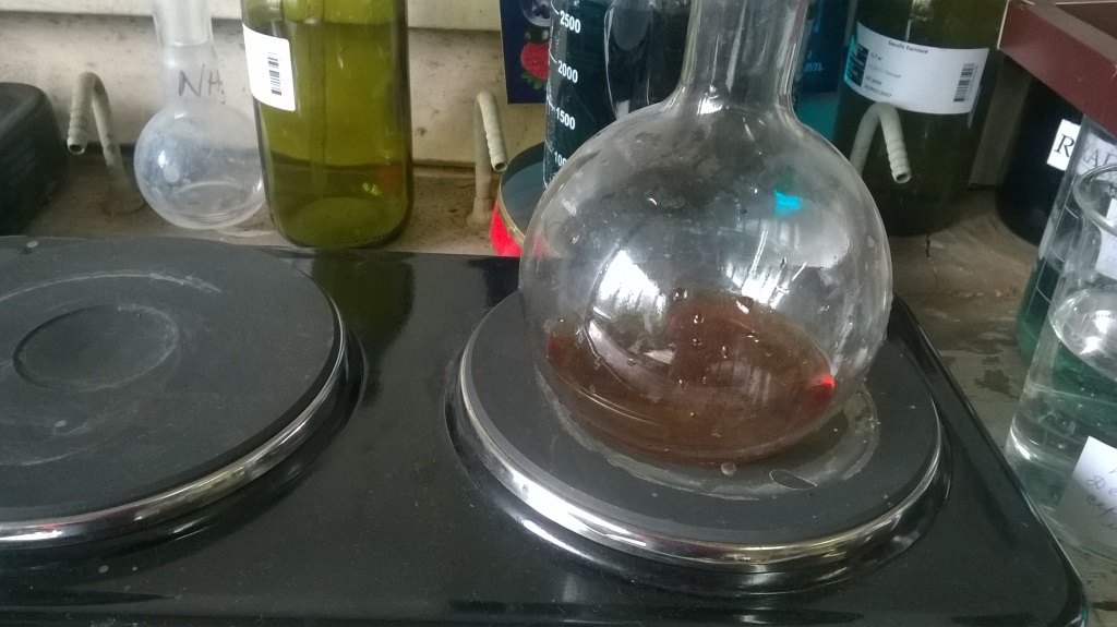

На фотографиях ниже показан процесс "воспроизведения" состава для голубой пассивации цинка. Одна из "гениальных" идей этого директора. На данную работу я потратил кучу времени и сил, а закончилось все… даже не раковиной. Бутылки с приготовленными растворами стоят там до сих пор - никому не нужные. Директор потерял интерес к уже сделанной работе. Обещанные за работу деньги, разумеется, не заплатил. Через месяц он что-то вспоминал и попросил сфотографировать листочки с составом (см. фото ниже) и прислать ему фото. Снова забыл, а еще через месяц опять вспоминал: просил еще раз сфотографировать и прислать…
Примерно так же было и с другими "исследовательскими" работами в этой лаборатории. Вспоминая рассказы однокурсников (многие из которых работали, т.к. учились мы заочно), могу сказать, что ситуация для заводов типичная. Даже если исследовательскую/рационализаторскую работу не забрасывали и доводили до ума, непосредственным исполнителям редко за нее платили.

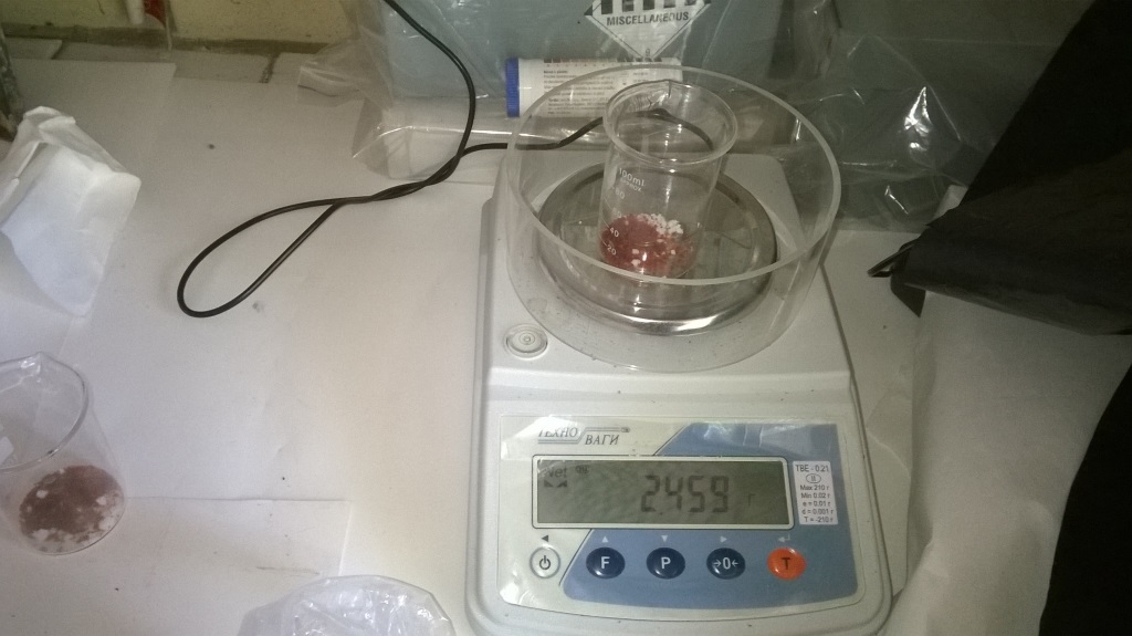

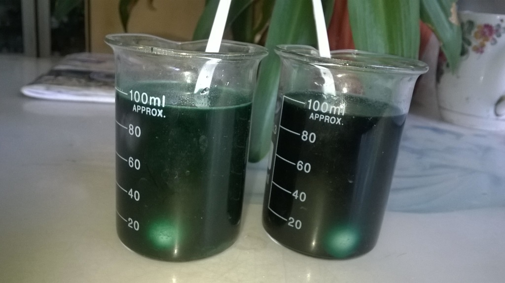

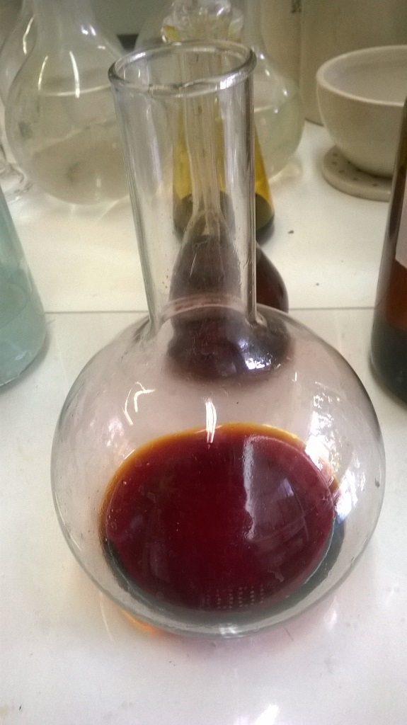

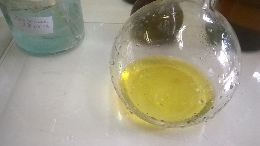

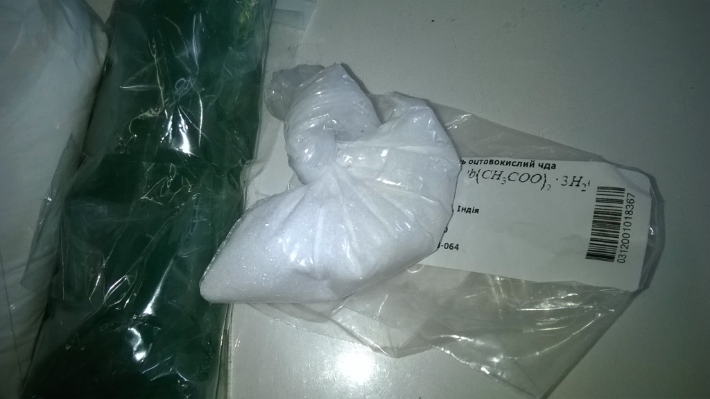

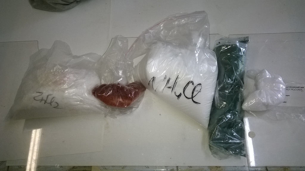

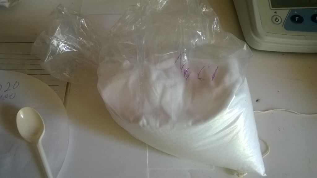

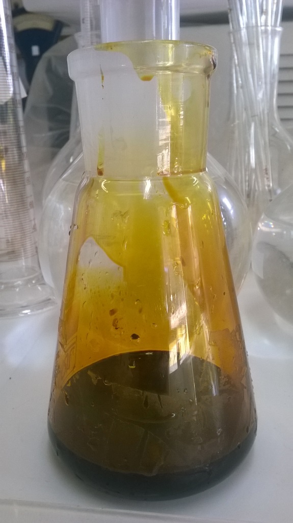

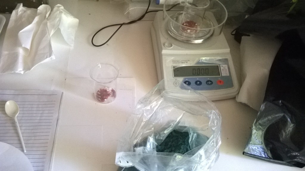

Работа по воспроизведению состава голубой пассивации цинка (чужого, разумеется)

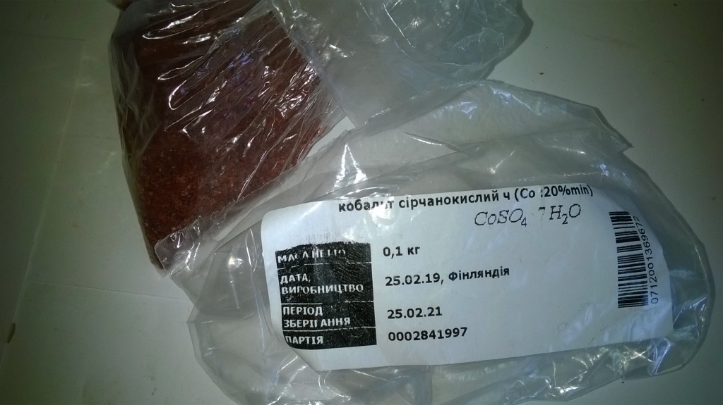

На фото (слева направо): хлорид цинка, сульфат кобальта, хлорид аммония, основный сульфат хрома (III), ацетат свинца

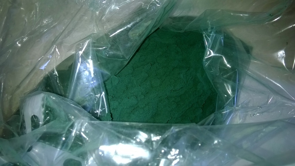

Основный сульфат хрома (III)

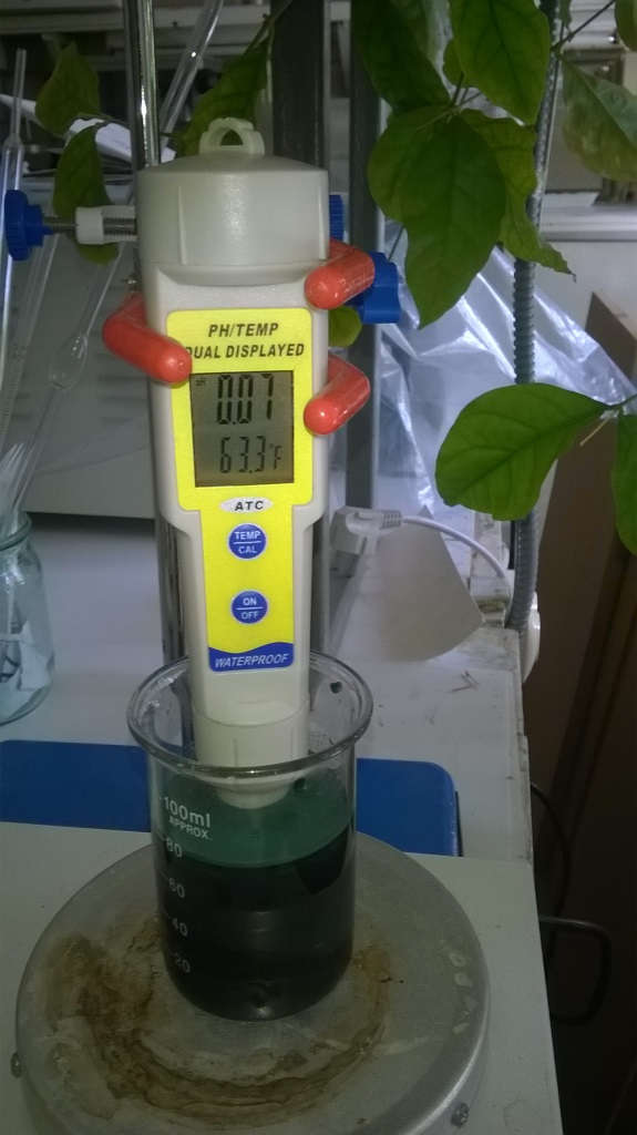

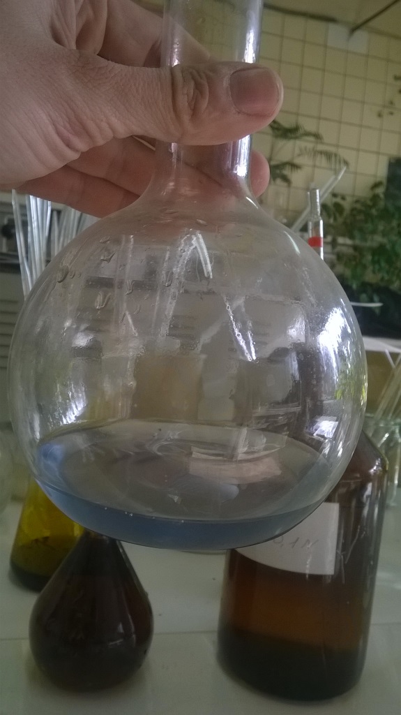

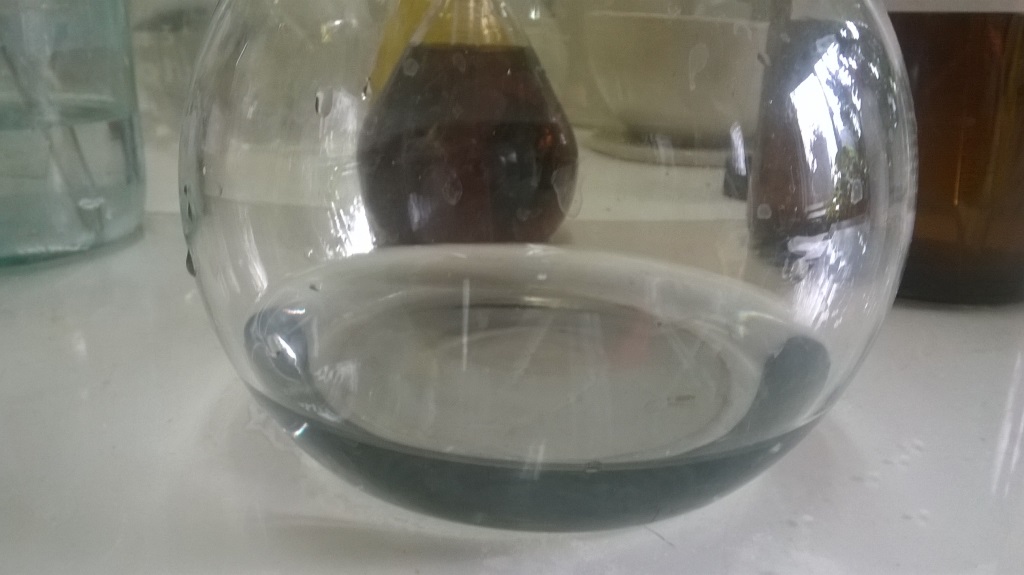

рН раствора - почти 0, в растворе присутствует плавиковая (фтористоводородная) кислота. В такие растворы нельзя опускать стеклянный электрод (плавиковая кислота его разрушает), но начальство действовало по принципу: "видеть 'бабло', не видеть препятствий!"

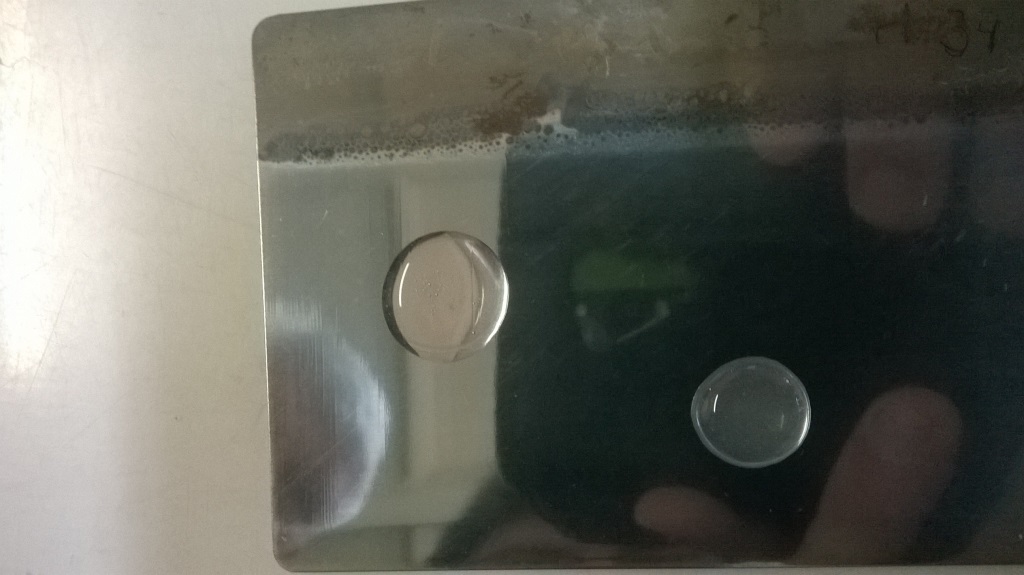

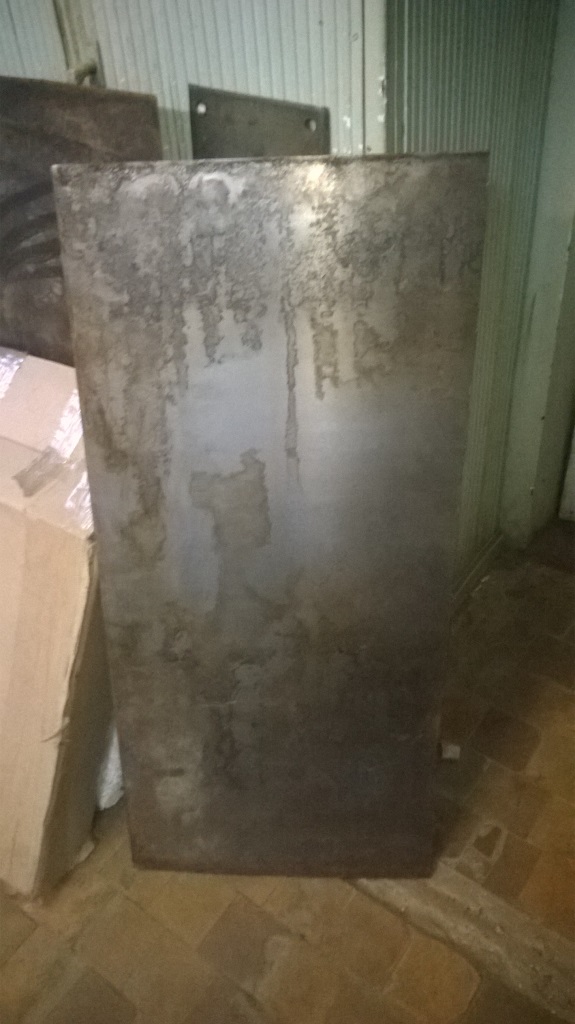

Из этого листа нарезают железные пластинки, которые гальванически покрывают цинком, потом на цинковом покрытии испытывают действие пассивации

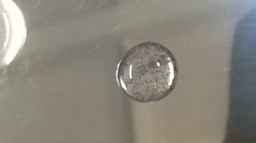

Испытание эффективности пассирующего состава. На железную пластинку гальванически наносят цинк, потом ее опускают в пассирующий состав, выдерживают, извлекают и наносят каплю раствора ацетата свинца. Пластинка должна выдержать некоторое время до того момента, как место нанесения капли станет черным (выделяется металлический свинец)

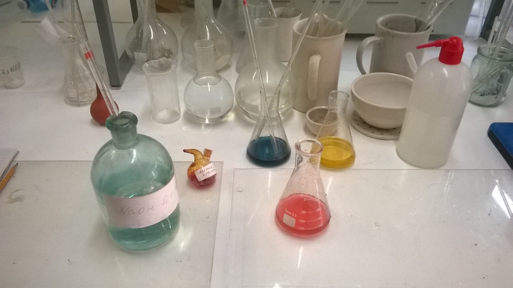

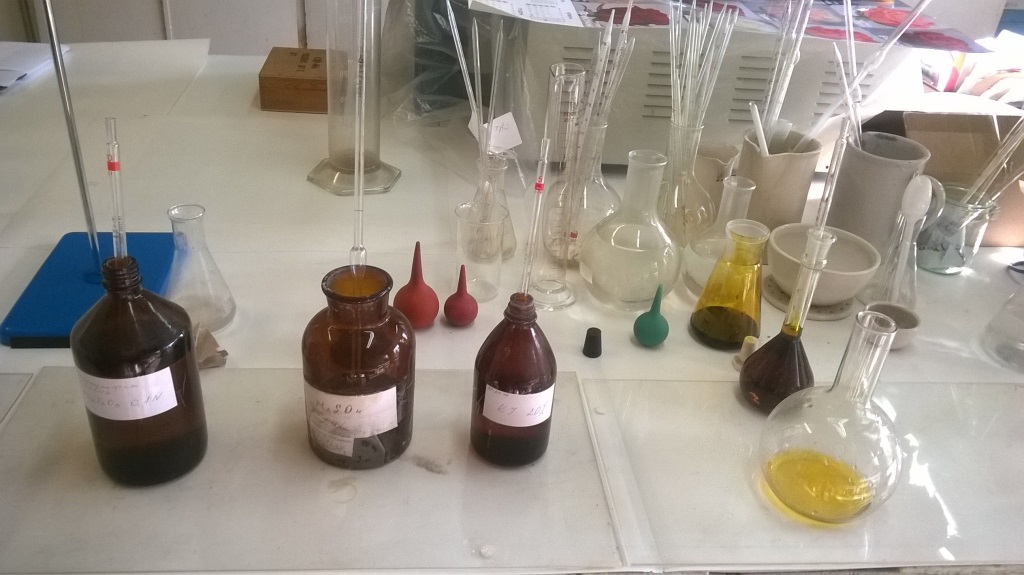

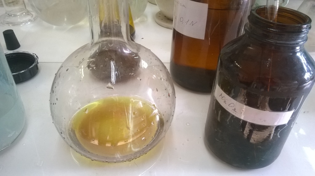

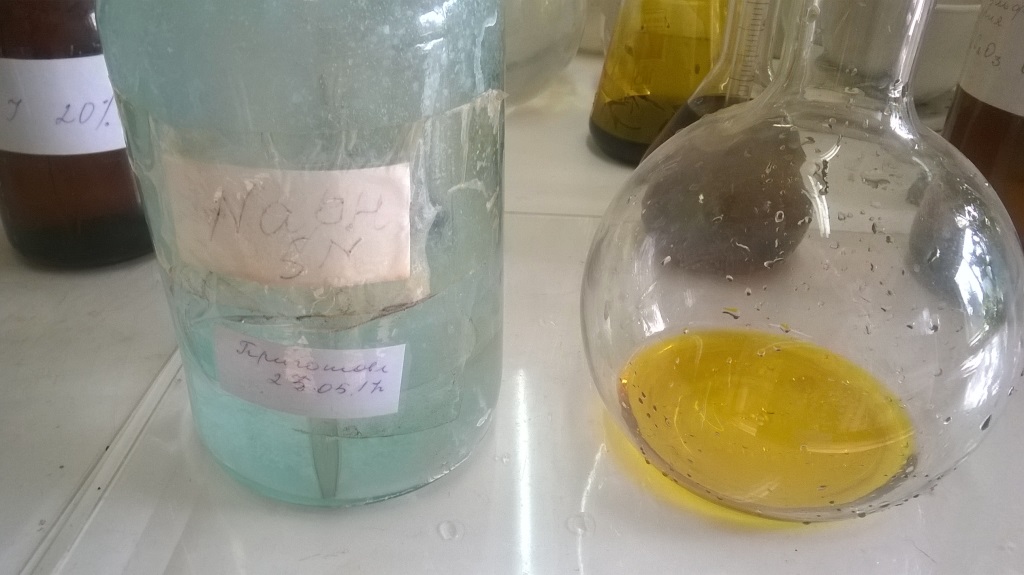

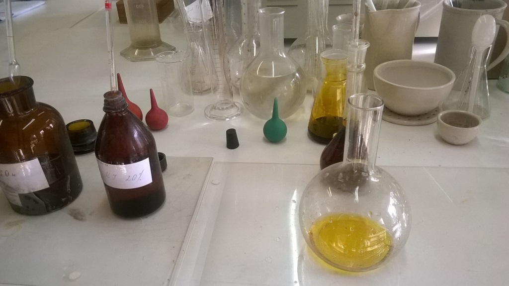

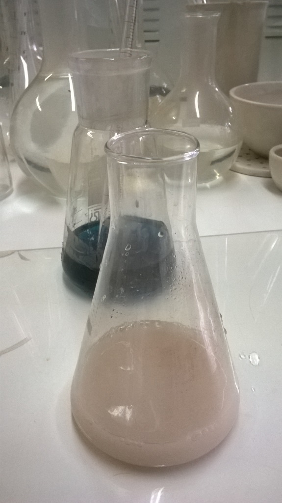

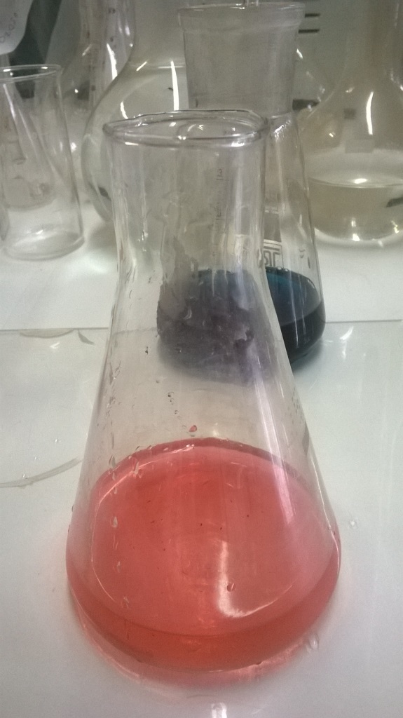

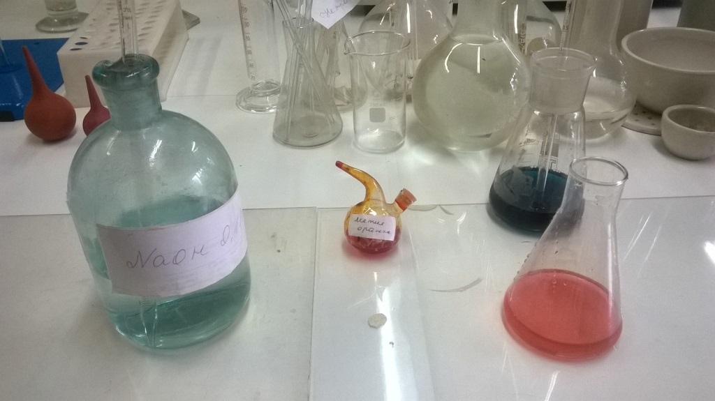

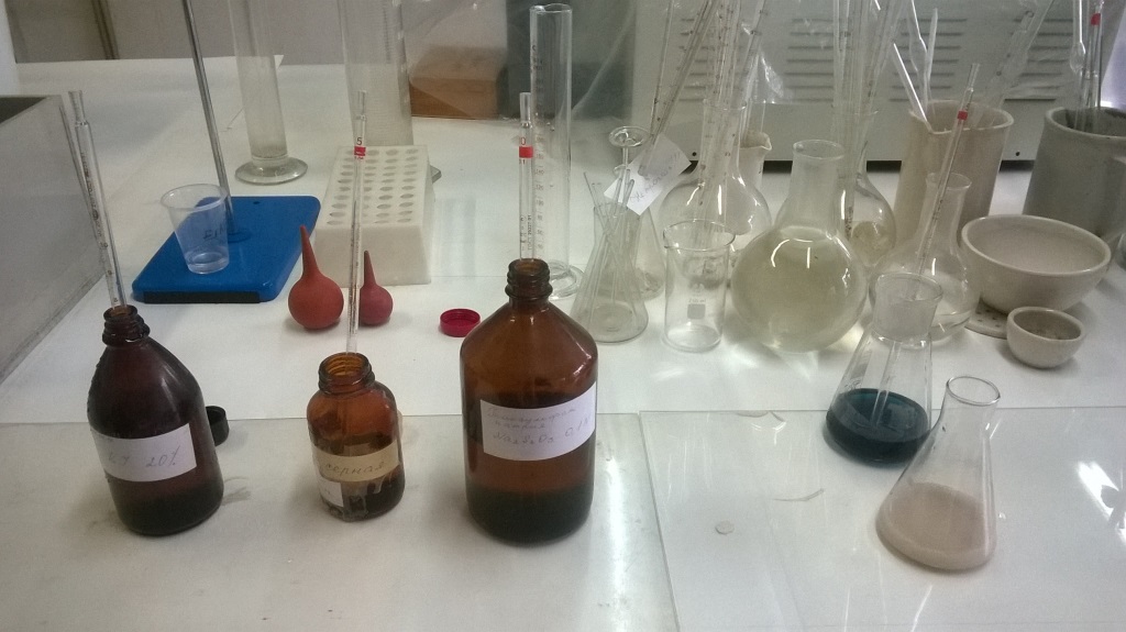

Какие я делал анализы? В основном - титрование. Причем титровал не бюретками, а с помощью пипеток (при нечастых и нерегулярных титрованиях бюретки неудобны). Изредка - делал фотометрию. А так - больше, или выполнял работу технолога, или, если ее не было, сидел, пил чай. Можно было играться на смартфоне, как мои соседки, но я к смартфону особо не привык.

Анализы гальванических ванн

К1 На фотографии указано, что основный сульфат хрома содержит "25.5% Cr3+" - на самом деле это не содержание хрома, а содержание оксида хрома, Cr2O3. Исходные данные писал менеджер - он не понимает разницы.
