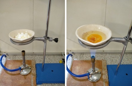

1.1. В фарфоровую чашку поместили 25 г парафина (использовали нарезанную на куски декоративную свечку из неокрашенного парафина производство - Китай) и 15 г серы (серный цвет). Фитиль из свечи не удаляли. Смесь нагрели в пламени горелки до расплавления. На дне образовался оранжевый слой серы, вверху - прозрачный парафин, на нем плавают кусочки фитиля. |
1.2. Нагревание прекратили и перемешивали смесь стальной ложкой до почти полного отвердевания. Сначала стала отвердевать сера, которая в процессе перемешивания постепенно превращалась в мелкие гранулы (крупу). Парафин приобрел светло-соломенный цвет. Через достаточно продолжительное время стал отвердевать парафин (Тпл. примерно 55°С), в котором при непрекращающемся перемешивании распределились гранулы серы. Незадолго до полного отвердения (еще наблюдалось немного жидкой фазы) смесь перенесли в пластиковую тарелку для окончательного застывания. Готовый субстрат поместили в ПЭТ пакет с клапаном для хранения. Свежеприготовленная смесь имеет легкий серный запах, с едва уловимой примесью сероводорода.

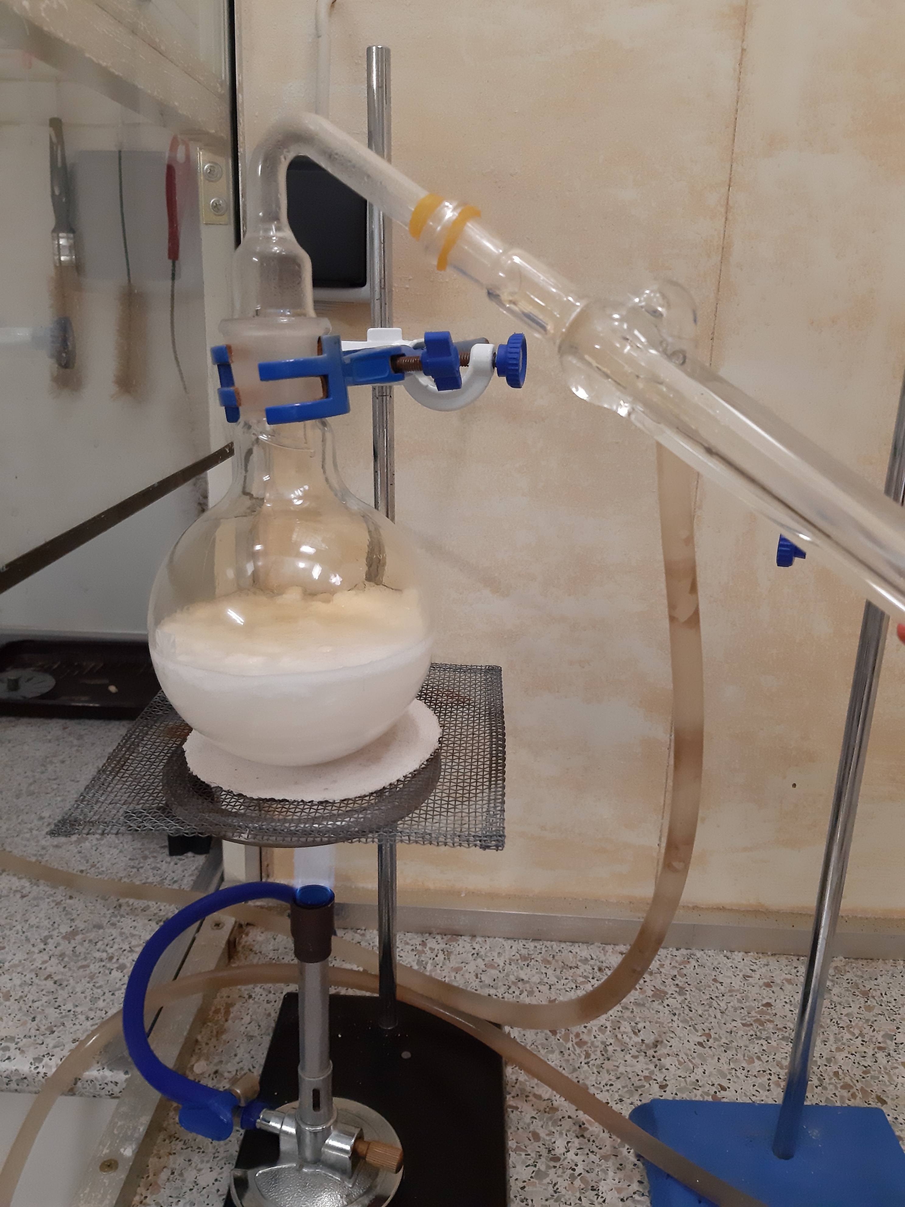

1. 200.8 г нитрата натрия (с запасом против расчетного на случай потери веса за счет воды), который представлял себя смесь кристаллов и слежавшихся комков кристаллов, аккуратно разломали большим пестиком, поместили в эмалированную чашку и поставили сушиться в шкаф при 100°С на 40 мин. После этого вещество еще раз взвесили: потеря массы 0.4 г, при растирании между пальцами не прилипает - можно считать относительно сухим. 2. Взяли расчетную массу высушенной селитры (170 г). Крупные куски измельчили дополнительно растиранием, и селитру всыпали в круглую колбу на 500 мл. 3. В колбу добавили 140 мл серной кислоты х.ч. (пл. 1.84), аккуратно взболтали до смешивания кислоты и селитры. Слой кислоты покрывает селитру почти по всей поверхности, но кое-где куски селитры возвышаются над слоем жидкости. 4. Собрали установку для перегонки. Шлифы не смазывали. Приемную колбу погрузили в холодную воду (около 5°С). Пустили слабый ток воды через холодильник. |
5. Зажгли газовую горелку, умеренным пламенем стали нагревать колбу через асбестовую сетку.
6. Примерно через 10-12 мин. началось выделение паров в холодильник. В перегонной колбе над жидкостью - немного рыжий цвет паров (скорее желтый). 7. Еще через несколько минут началась отгонка жидкости. В холодильнике жидкость бесцветная, в приемной колбе приобретает светло-соломенный цвет. Отгонка со скоростью 1-1.5 капли/с. Конденсация происходит в первой 1/5 длины холодильника. Кипение в колбе равномерное, но есть один большой слежавшийся кусок селитры, который омывается недостаточно полно. |
8. Далее еще примерно 30 минут равномерно отгонялась жидкость с ровным кипением в перегонной колбе. Затем большой кусок селитры погрузился в жидкость и через небольшое время началось очень интенсивное образование пены над жидкостью, которая активно поползла к горловине колбы, при этом усилился отбор конденсата. Горелку убрали, чтобы избежать заброса пены в холодильник. Через 1-1.5 мин интенсивность кипения снизилась, горелку поставили на место с умеренным пламенем.
9. Отгонку вели в целом 1 час, затем нагрев убрали, систему немного охладили и отобрали конденсат из приемника (73 мл). Затем приемник конденсата снова поставили на место и нагревали перегонную колбу еще примерно 10 минут - слабое кипение - отобрали еще порядка 4 мл конденсата. При охлаждении в перегонной колбе образуются рыжие (умеренно) пары - то есть еще остается непрореагировавшая селитра. 10. Установку разобрали. Собрали 73 мл (1-й отбор) + 4 мл (второй) перегнанной жидкости, всего 77 мл. |
