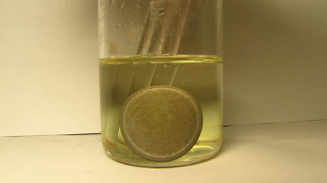

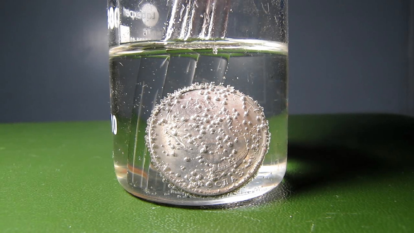

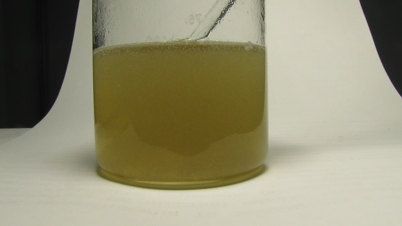

 Как реагируют новые украинские монеты с кислотами? (Точнее - сравнительно новые). Для начала взял стальную монету 2 гривны и концентрированную соляную кислоту. Монету поместил в стакан вертикально (так, чтобы она стояла на ребре), подпер стеклянными палочками, добавил в стакан концентрированную соляную кислоту. Реакция началась и протекала вяло. Дешевые сорта стали реагируют с соляной кислотой значительно активнее. Заметное количество пузырьков водорода появилось только через пару минут, минут через 5-10 пузырьки облепили монету, но скорость выделения газа была все равно низкой. Со временем скорость выделения водорода увеличилась, - она была на уровне несколько пузырьков за 10 секунд. Часа через 3-4 рисунок на монете (князь Ярослав Мудрый) почти стравился. На утро (прошло примерно через 12 часов) поверхность моменты стала серой, рисунок перестал быть виден. Пузырьки газа все еще выделялись, но маленькие и слабо. Раствор приобрел слабую окраску - зеленоватую с желтым (цвет солей двухвалентного железа). Еще через сутки (примерно 36 часов от начала эксперимента) раствор стал отчетливо желтым, а поверхность монеты - темно-серой. Кислота все еще заметно дымила и имела отчетливый запах хлороводорода - т.е. ни о каком израсходовании соляной кислоты речь не шла. Сталь, из которой сделана монета 2 гривны, оказалась сравнительно устойчивой к соляной кислоте. В прошлых экспериментах пятикопеечные украинские монеты вели себя аналогично. |

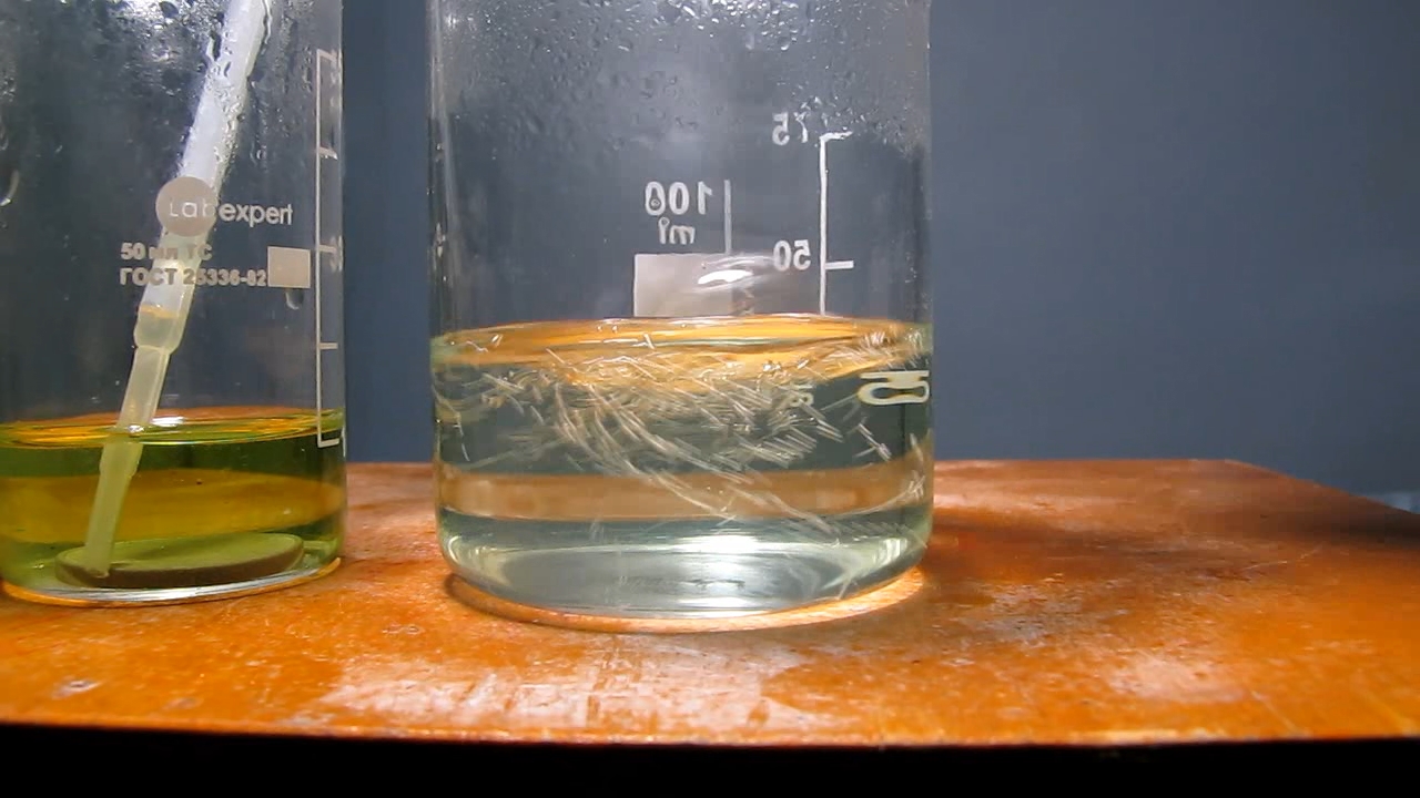

Пару слов про особенности съемки.  При просмотре видео заметил, что на первых кадрах эксперимента присутствуют волокна бумаги: на стенках стакана, а потом - и в жидкости, откуда? Перед экспериментом я вымыл стакан и протер его бумагой. Хорошо, что в кислоте волокна или всплыли, или растворились (гидролиз целлюлозы). Только небольшая часть волокон осталась и портила кадр дальше. Вторая особенность - аккумуляторы камеры. Одной фразой произошедшее можно передать так: "Я давно это подозревал, но все стеснялся спросить". Камера использует никель-металлгидридные аккумуляторы. Неприятная особенность данного типа аккумуляторов состоит в том, что сначала их нужно разрядить до конца, а потом только заряжать. Это делается в зарядных устройствах, которые поддерживают функцию полной разрядки. В прошлый раз во время разрядки-зарядки случилась неприятность: один из аккумуляторов слишком быстро разрядился, а потом быстро зарядился. Это означало резкое падение емкости. И действительно: аккумуляторов хватило только на два эксперимента - потом сели (марка - Duracell). До этого их хватало на съемку десятка экспериментов, а то и больше. Итак, в очередной раз зарядил никель-металлгидридные аккумуляторы. То, что один из них разрядился и зарядился раньше других, - не заметил. Может, и было, но я вынуждено оставил зарядку без присмотра, т.к. ушел на работу (коллега это настоятельно НЕ рекомендует - у его дяди от китайского фонарика с литий-ионным аккумулятором так случился пожар в квартире, по иронии потерпевший сам работает пожарным). Потом взял аккумуляторы на работу, снял один эксперимент, оставил камеру с аккумуляторами там. Через день пробую снимать второй эксперимент - именно тот, который описан в данной статье. Включаю камеру - на мониторе появился значок в виде "красной батарейки" - т.е. сигнал, что аккумуляторы садятся. Но... с этим значком я весь день смог снимать ролики по нескольку минут. Сколько снимаю эксперименты - никогда такого не было (раньше с более дешевыми аккумуляторами при появлении красного значка камера выключалась почти сразу, а с аккумуляторами Duracell - через несколько минут, в этот раз - день проработала). За день реакция не закончилась - оставил монету в кислоте на ночь. Утром прихожу - не включается камера - появилась надпись: "Поменяйте батарейки". Ожидаемо. Проблема в том, что эксперимент (растворение монеты в кислоте) я еще не доснял. Догадываюсь, в чем дело: в помещении, не то, чтобы было холодно, но явно не тепло. Вынимаю аккумуляторы, грею ладонями, вставляю - камера включилась, даже без красного предупреждающего значка. Я помнил, что никель-металлгидридные аккумуляторы быстро выходят из строя на морозе, но сейчас температура - градусов 10-15°С. |

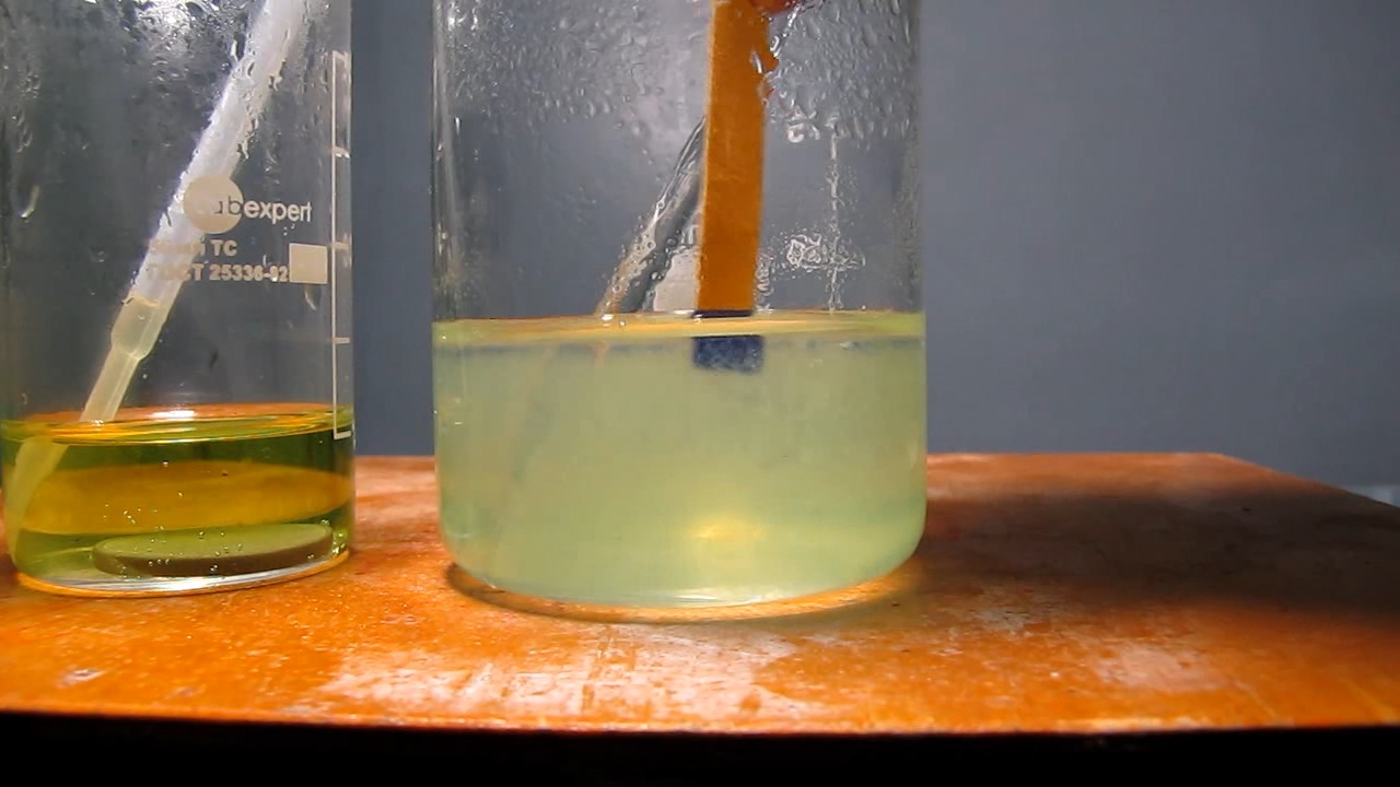

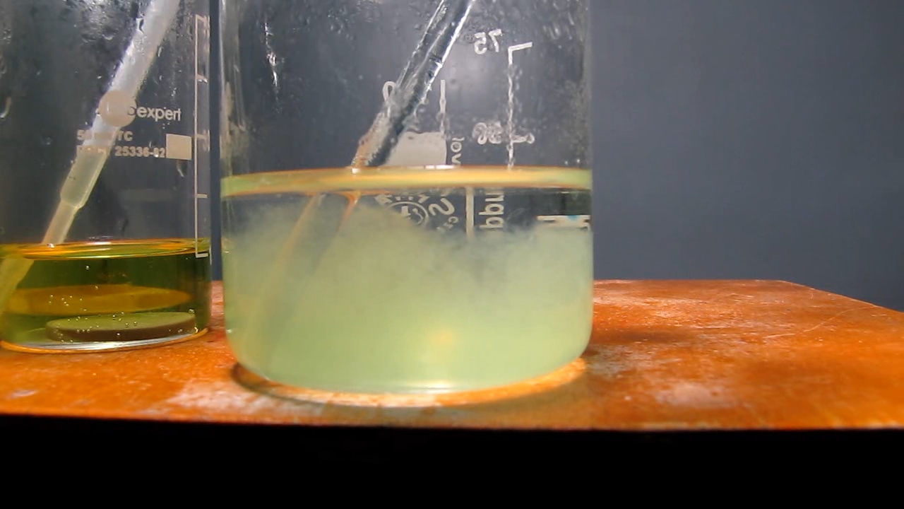

|   Раствор монеты в соляной кислоте добавим в раствор едкого кали |
|   Кислота и соли металлов теперь в избытке - осадок гидроксидов растворился |
|   Добавим твердую щелочь - опять выпадет осадок гидроксидов |

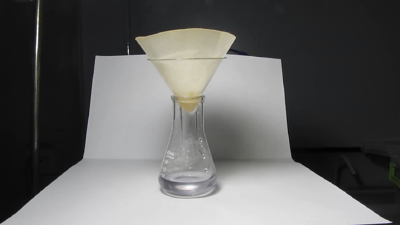

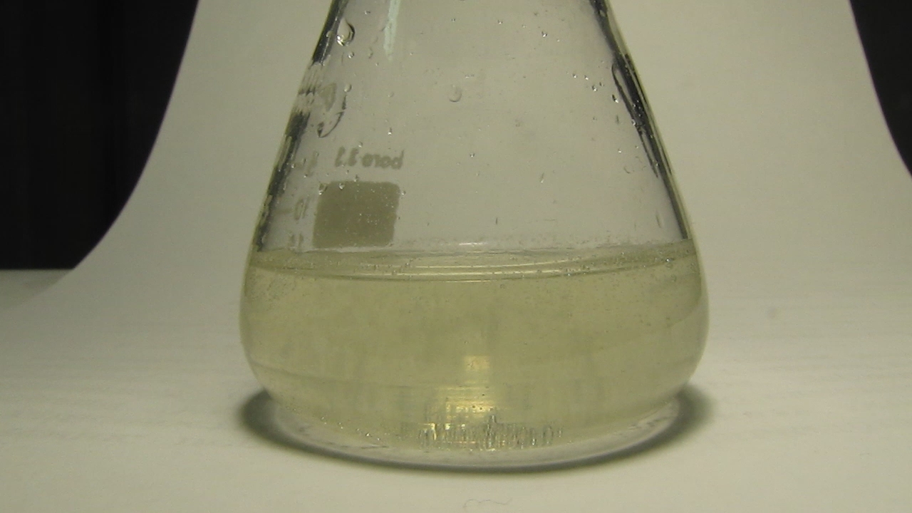

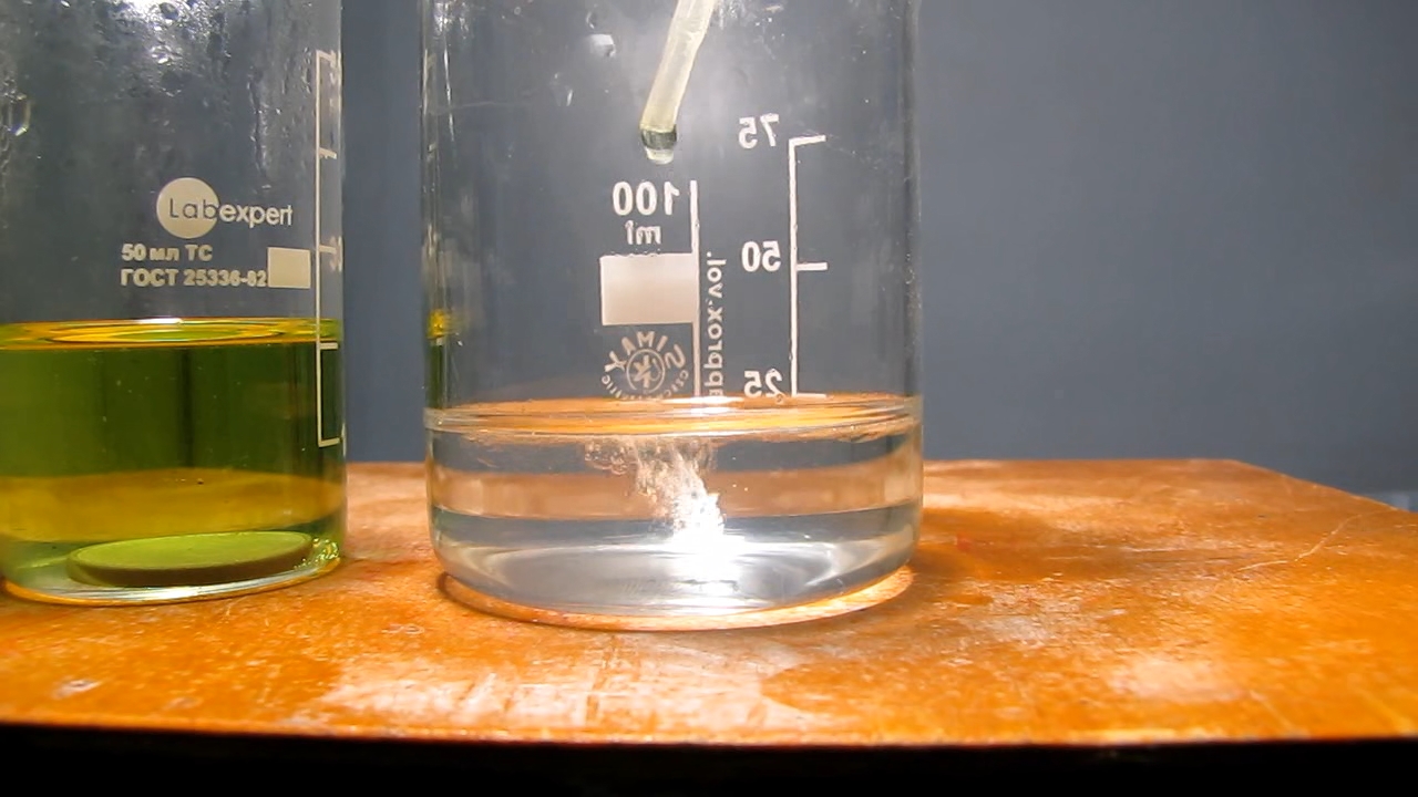

Хотел профильтровать, чтобы отделить жидкость, которая, вероятно, содержит гексагидроксохромат (III) калия, но при стоянии осадок отделился сам, поэтому я отобрал пипеткой верхний слой маточного раствора.  Почти бесцветный со слегка заметным зеленоватым оттенком. Добавляю перекись водорода (греть пока не стал) - раствор стал желтоватым. Похоже на хромат калия (VI), K2CrO4, но это неубедительно: если суспензия или коллоид гидроксида железа (II) все-таки присутствовали в растворе (даже фильтрование не дало бы гарантии, что мелкие частицы не пройдут сквозь поры фильтра), то перекись окислила бы их до гидроксида железа (III) - его суспензия или коллоид может иметь желтый цвет. Хорошо: добавил избыток перекиси к раствору с осадком гидроксидов (сюда же добавил и полученный желтый раствор). Результат: постепенное выделения газа (кислород) и коричневая суспензия - Fe(OH)3. А какого цвета раствор? Была надежда, что он имеет желтый цвет хромата калия. Оставил стакан на ночь, результат: осадок зеленовато-бурого цвета и полностью бесцветный раствор. Бурый цвет - гидроксид железа (III) (строго говоря, аналогичный цвет имеют также гидроксиды марганца (III) и (IV), но в нашем случае железо или вероятный марганец не являются целью анализа). Зеленый - похоже на никель - Ni(OH)2. Нет хрома или не удалось его открыть? Я склонялся к последнему. Стал читать литературу. Оказалось, что гексагидроксохроматы (III) образуются в концентрированных растворах щелочи и разлагаются при разбавлении. Видимо, в этом и дело: концентрация щелочи была недостаточной и гидроксид хрома Cr(OH)3 остался в осадке. Переделал эксперимент по следующей схеме: 5.2 г едкого кали в 10 мл воды. Добавил 5 мл раствора монеты в соляной кислоте, потом добавил еще 5.4 г едкого кали. Результат - хлопья, которые собрались не на дне, а сверху раствора. Цвет - желтовато-зеленый. Профильтровал. Раствор оказался светло-желтым (без признаков опалесценции). Интересно... Добавил явный избыток перекиси - ничего. Раствор сильно побледнел из-за разбавления. Нагрел на плитке - перекись начала активно разлагаться, после всего раствор остался почти бесцветным. На этом: все - хром обнаружить не удалось. Я ведь не за микропримесями охотился, а пытался определить основной компонент. Хромат калия имеет достаточно интенсивную желтую окраску. "Слегка желтоватый раствор" - в данном случае не является положительным результатом. Upd. Позже выяснилось, что легкий желтоватый цвет раствору придала фильтровальная бумага (через которую фильтровался раствор) - бывает и такое... Не удивительно, что добавление перекиси не только не вызвало появление желтой окраски хромата калия K2CrO4, но привело к разрушению желтоватых примесей органики из фильтровальной бумаги. Железо - явно было, т.к. желтовато-зеленый осадок под действием перекиси стал бурым. Можно было, конечно, поступить строго: взять роданид калия (аммония) [реактив на Fe(III)] или взять красную/желтую кровяную соль [реактив на Fe(II) и Fe(III), соответственно] и провести качественную реакцию на железо, но в журнале она была уже сколько раз, что решил: не стоит. |
|   Отбираю раствор над осадком гидроксидов - раствор прозрачный и почти бесцветный (зеленоватый) |
|   Добавил перекись водорода |
|   К раствору с осадком гидроксидов в стакане тоже добавил перекись водорода |
|   Жидкость превратилась в коричневую суспензию (со временем) |
|   После ночи стояния - зеленовато-бурый осадок и прозрачный, бесцветный раствор |

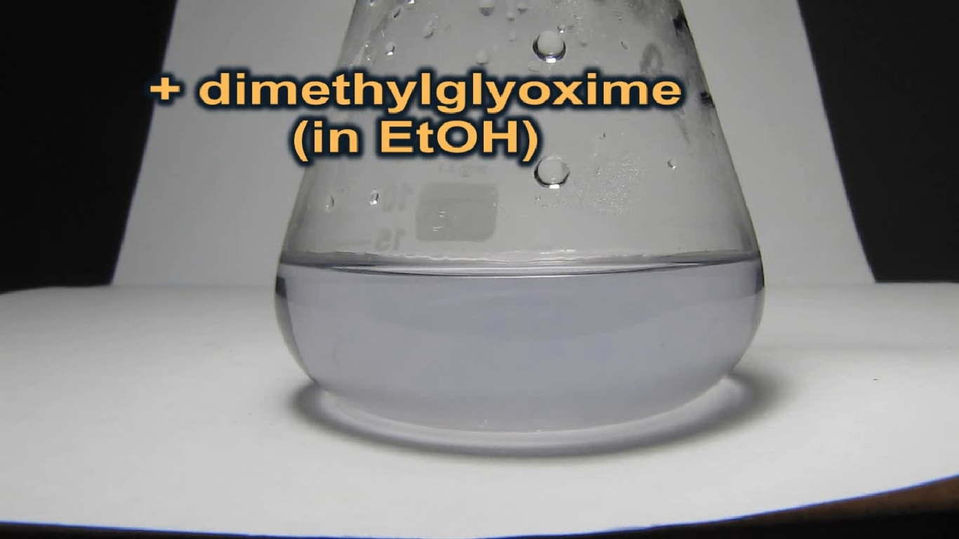

|   Determination of nickel (using dimethylglyoxime) |
	Upd. Позже, выполняя эксперимент с ружейной гильзой, я заметил, что в моем аммиаке (в растворе аммиака, который я использовал для осаждения гидроксидов и перевода в аммиачный комплекс никеля) присутствуют белые хлопья, которые образовались в результате разрушения стекла [ссылка]. В нашем случае это непринципиально, поскольку осадок отфильтровывается.
 Тем более, что для опыта с гильзой использовались уже остатки аммиака раствора - с дна бутылки. Для экспериментов с монетой - использовался верхний слой, который содержал осадка значительно меньше или не содержал его вовсе. |
