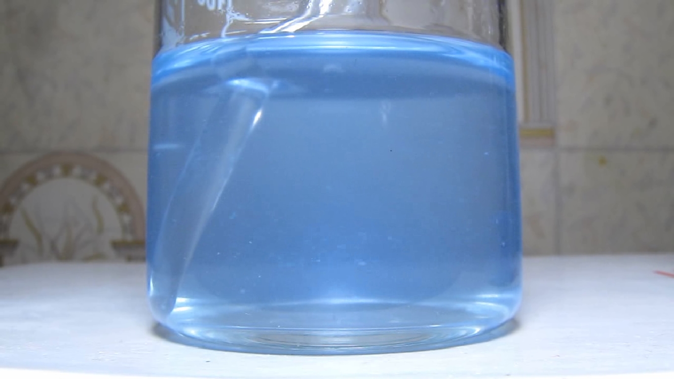

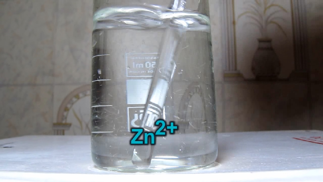

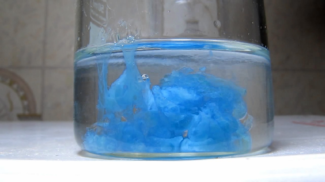

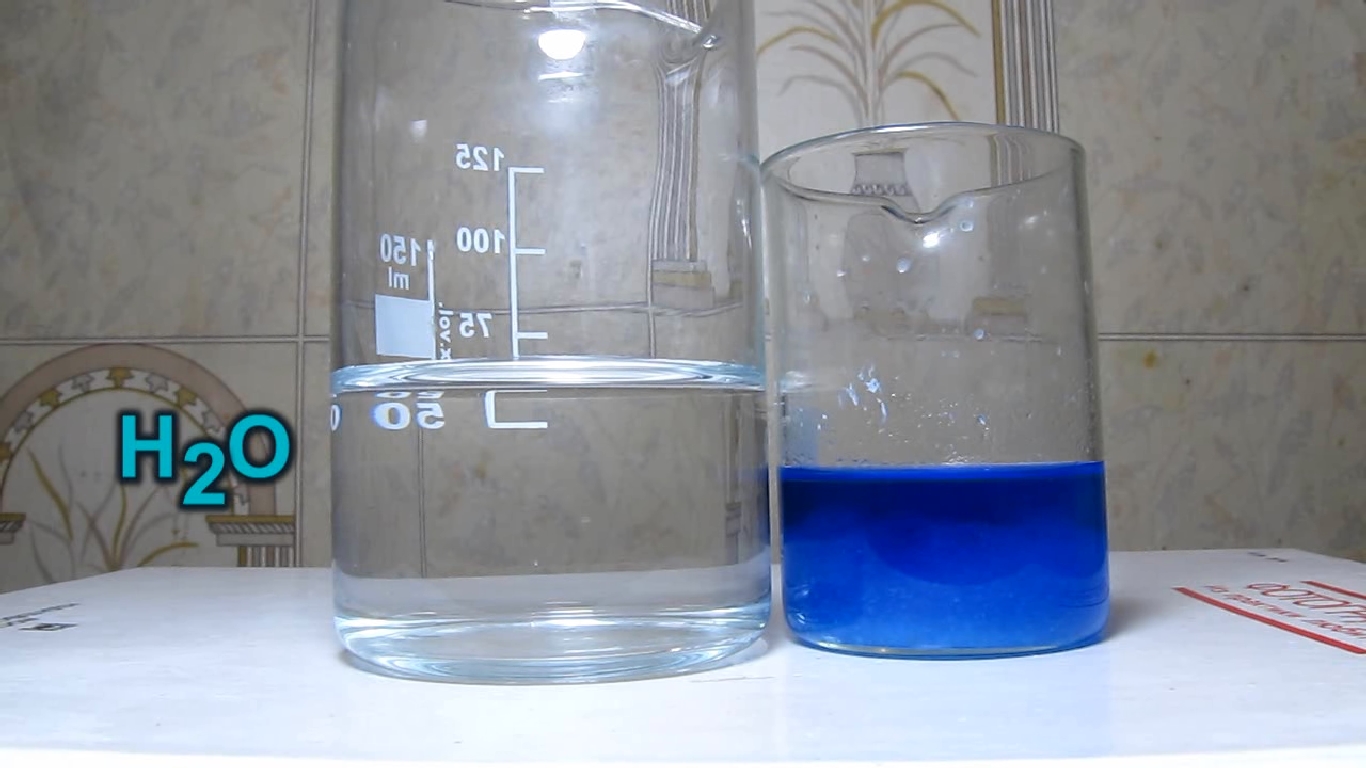

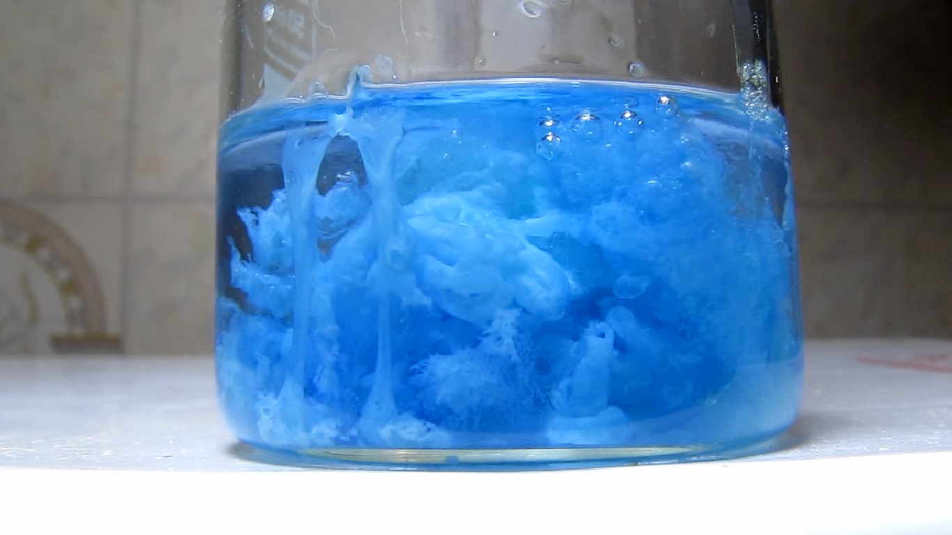

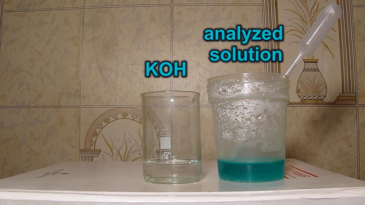

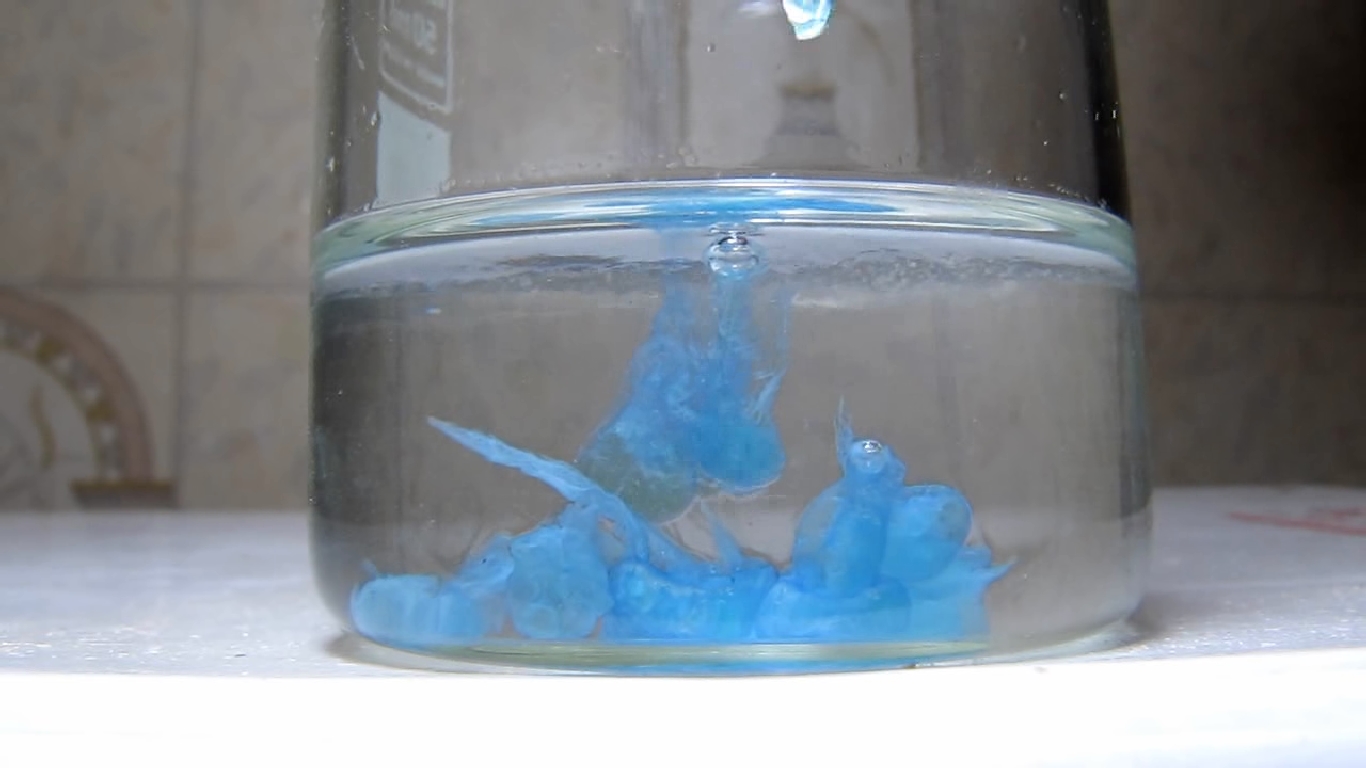

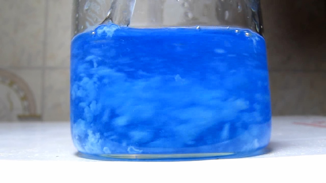

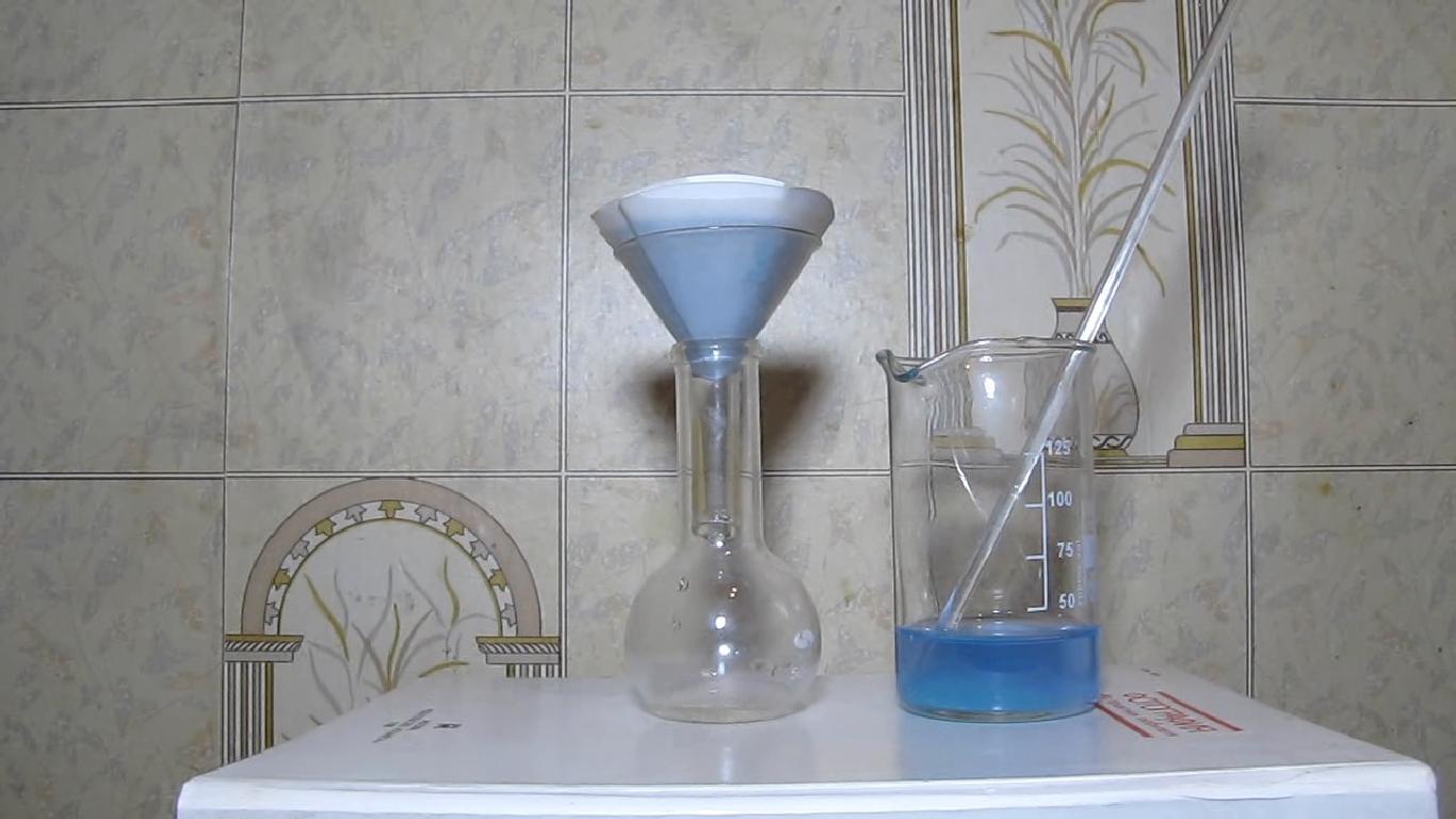

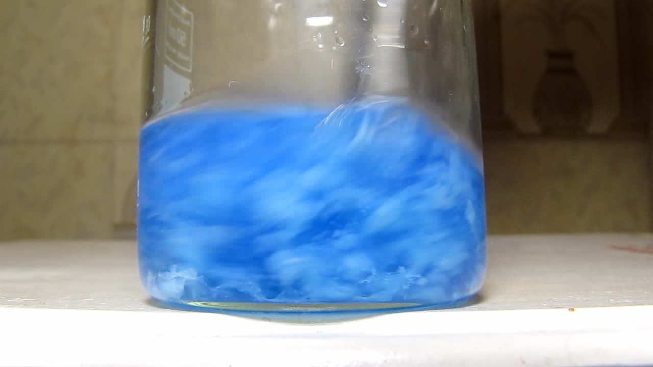

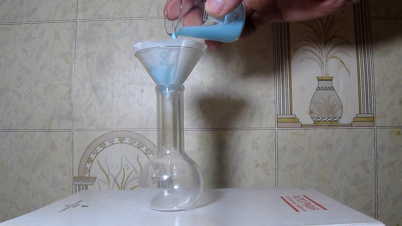

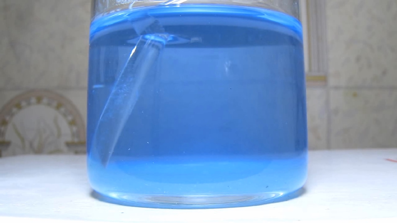

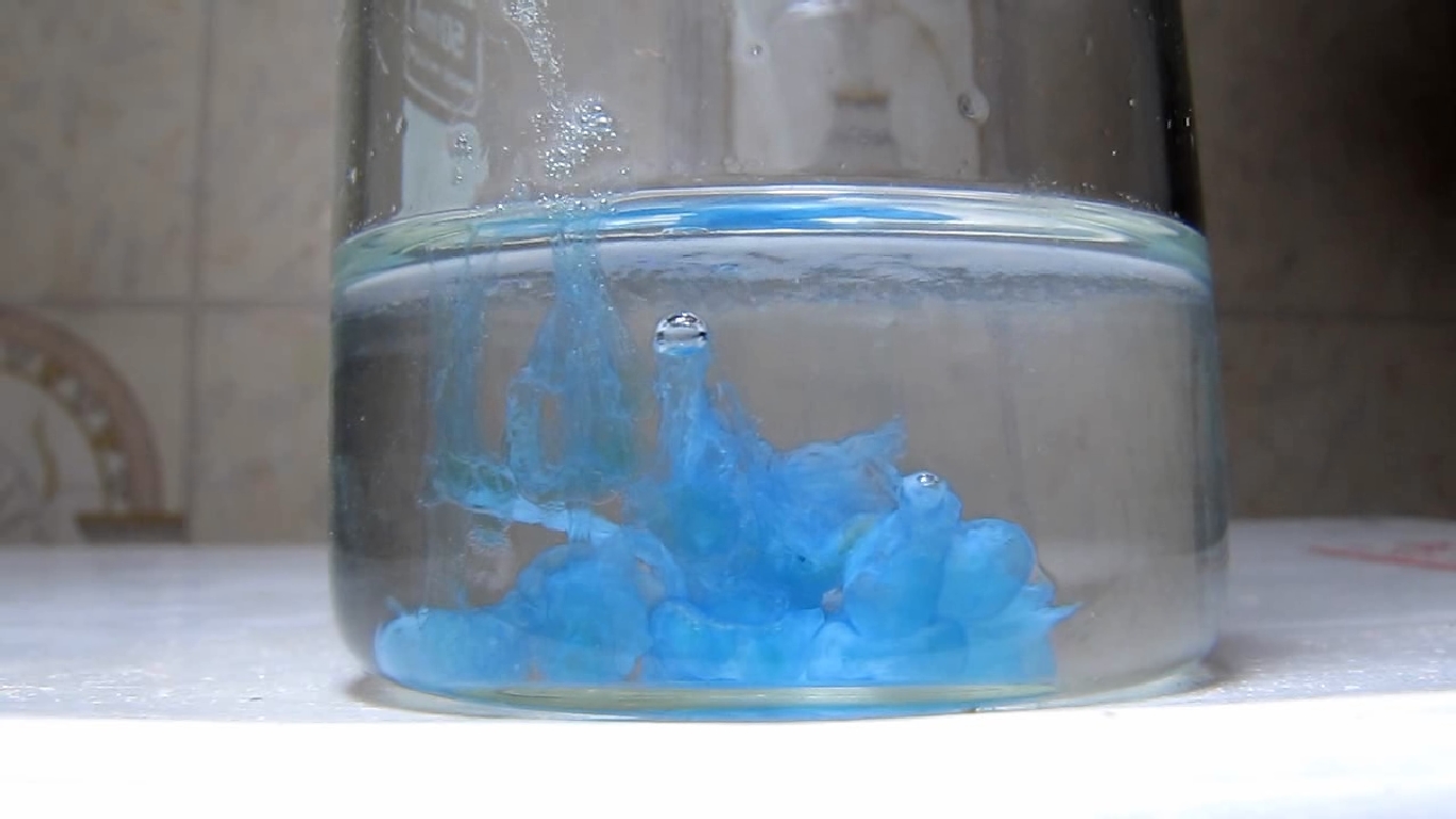

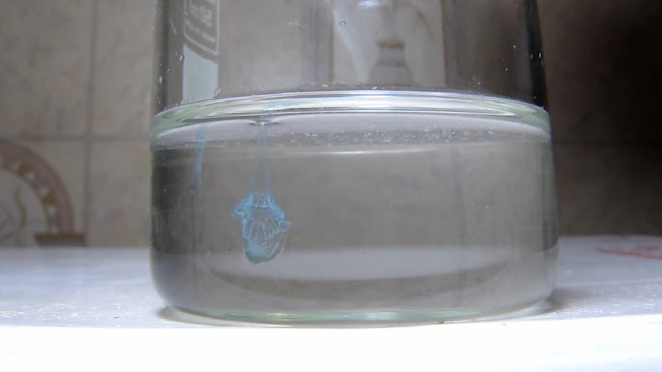

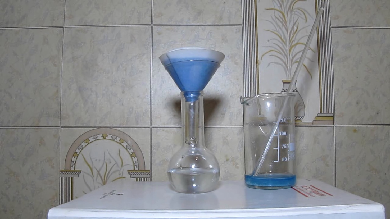

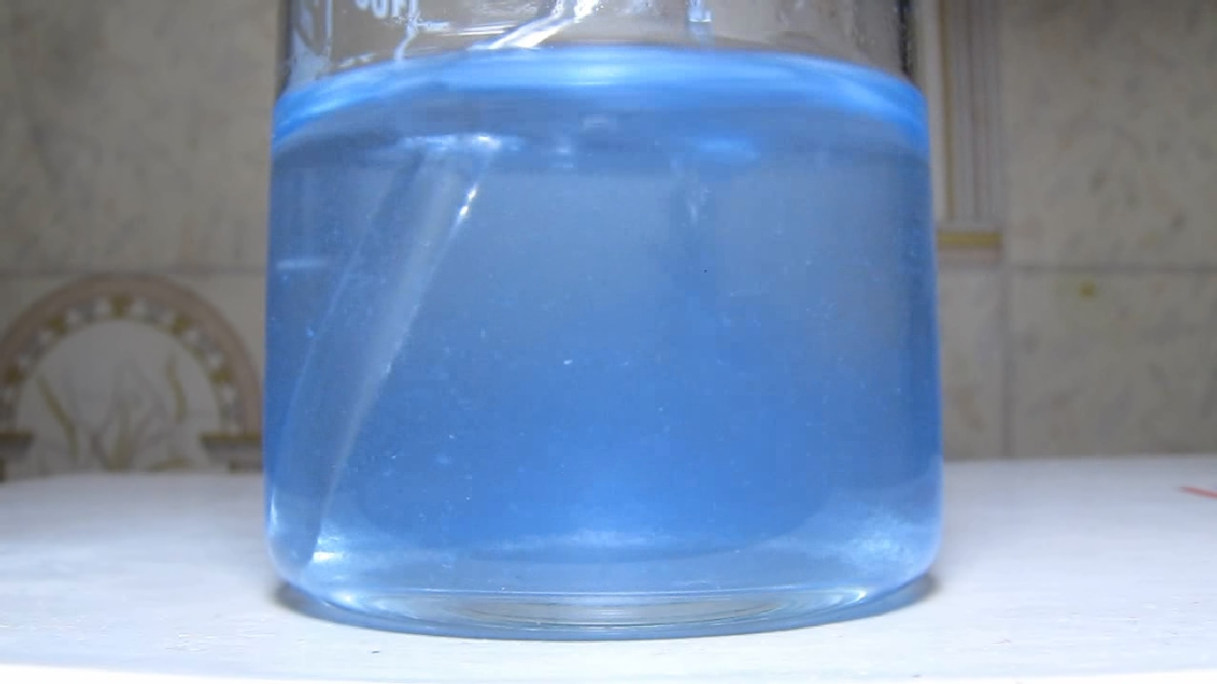

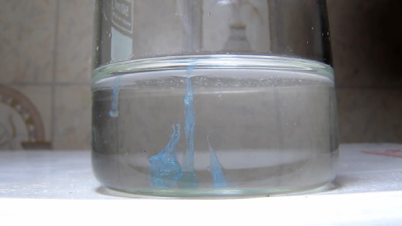

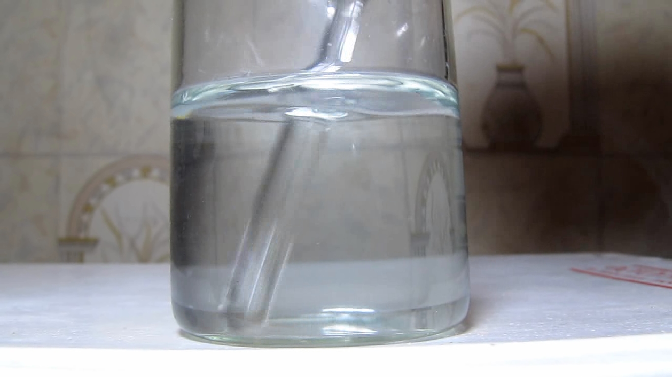

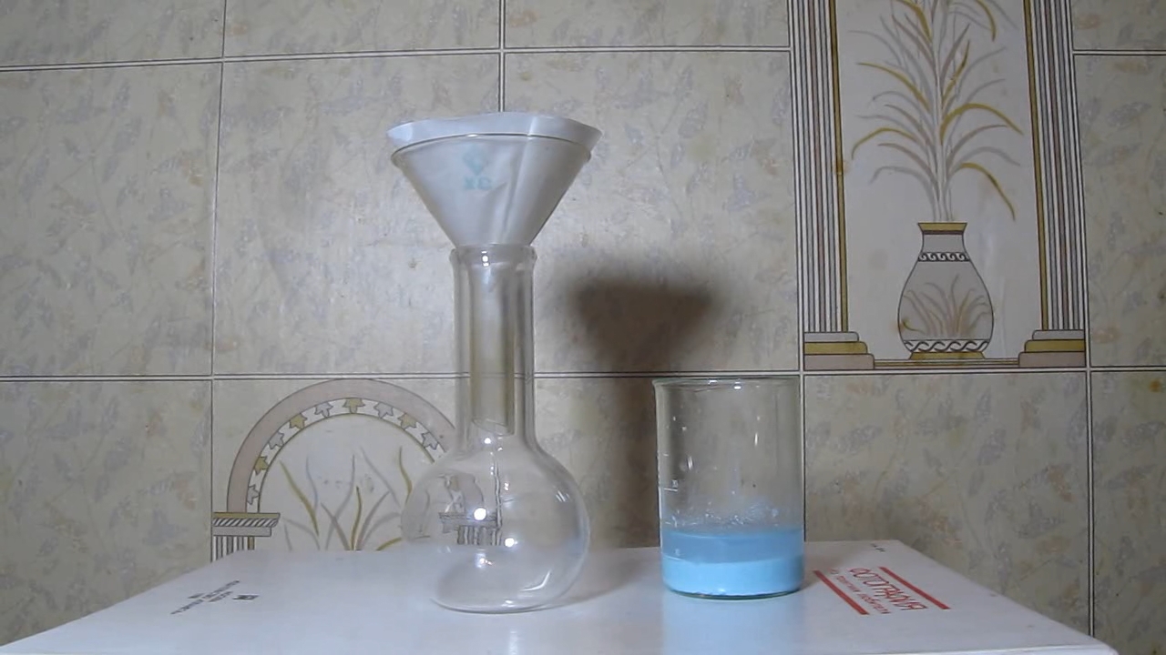

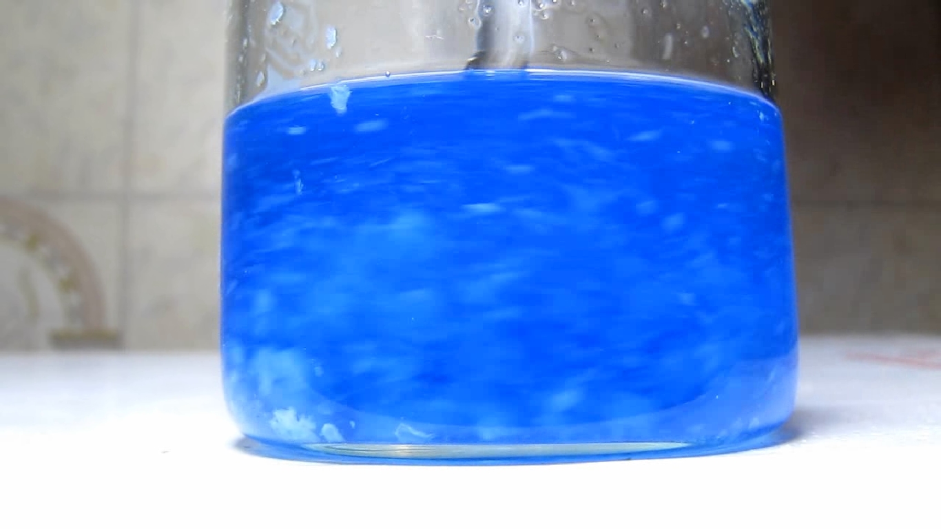

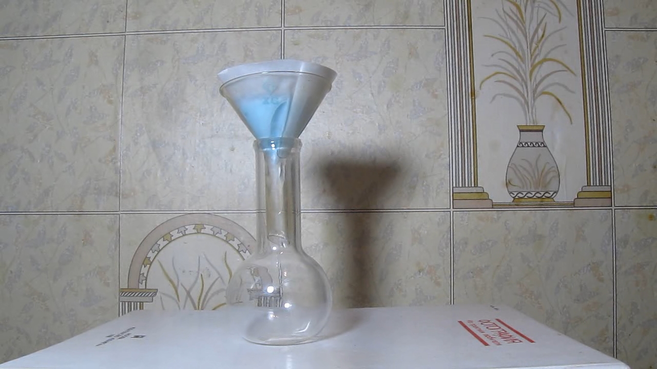

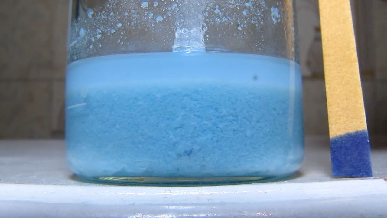

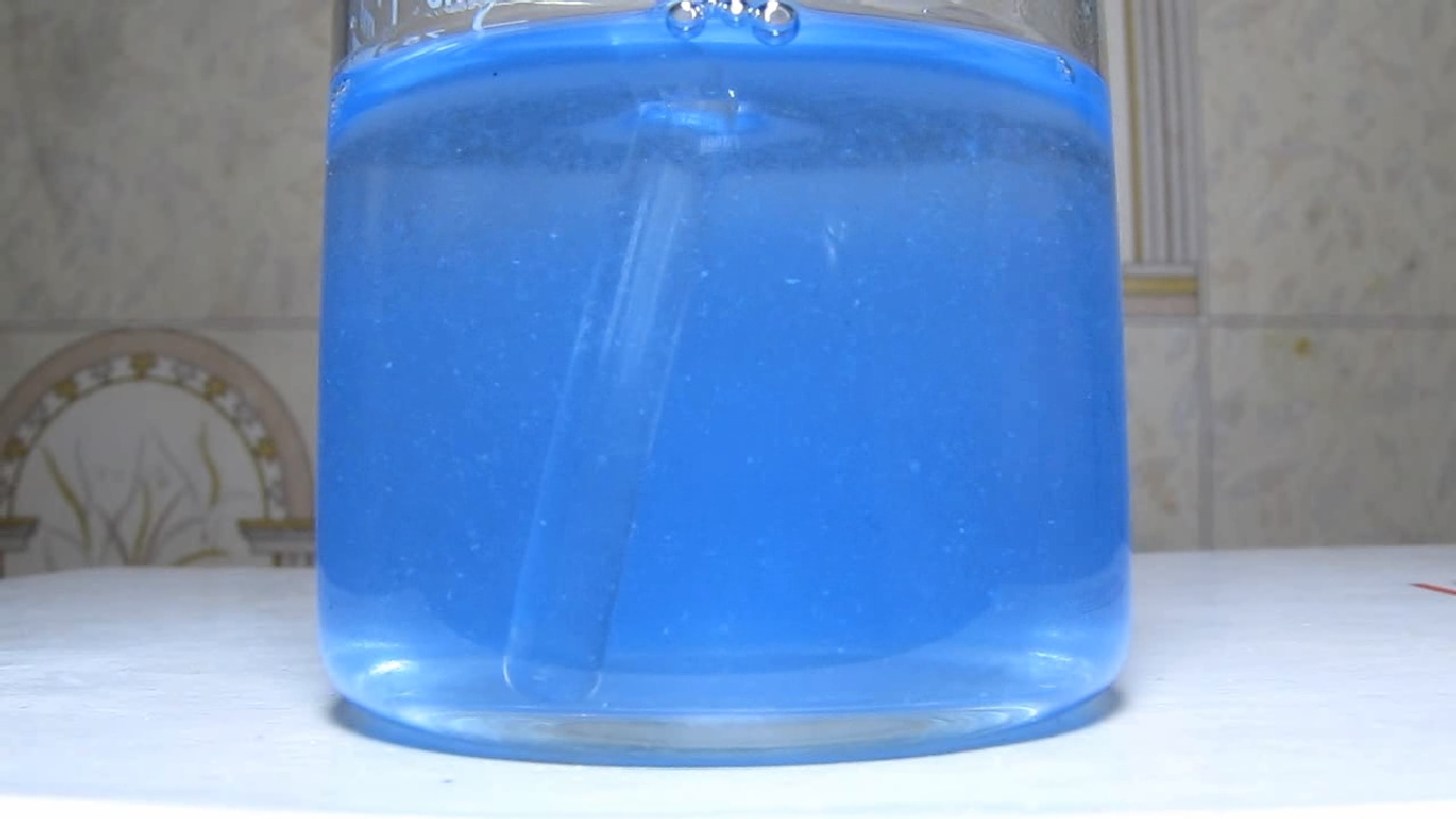

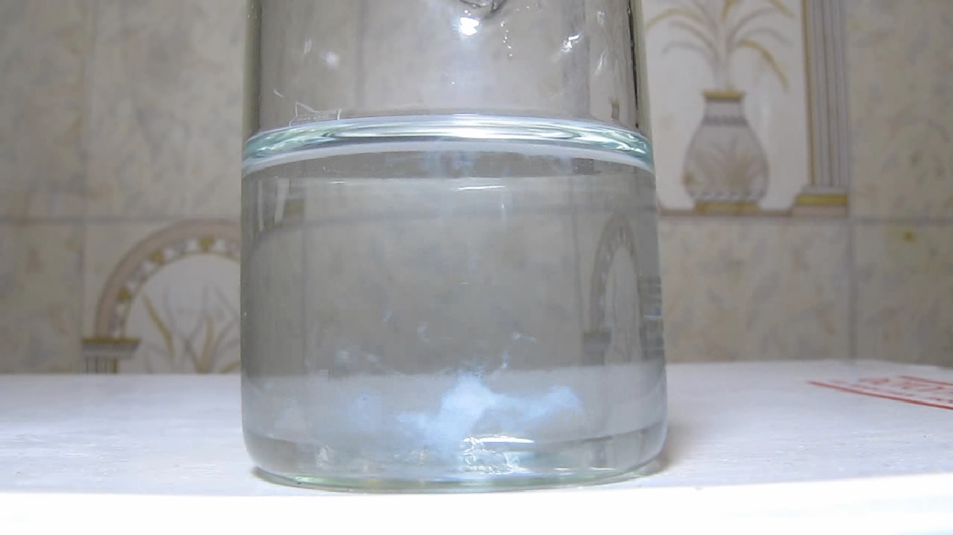

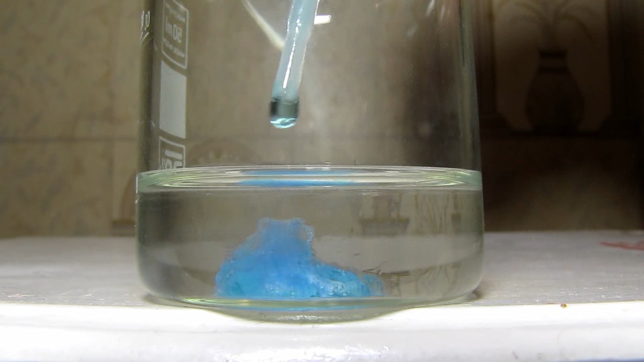

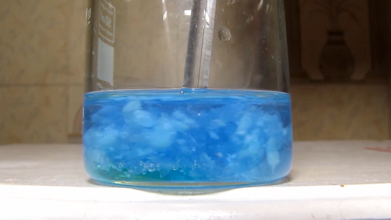

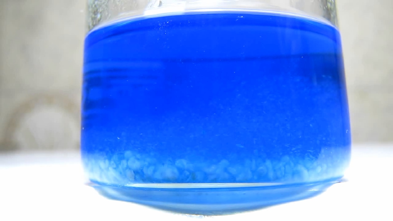

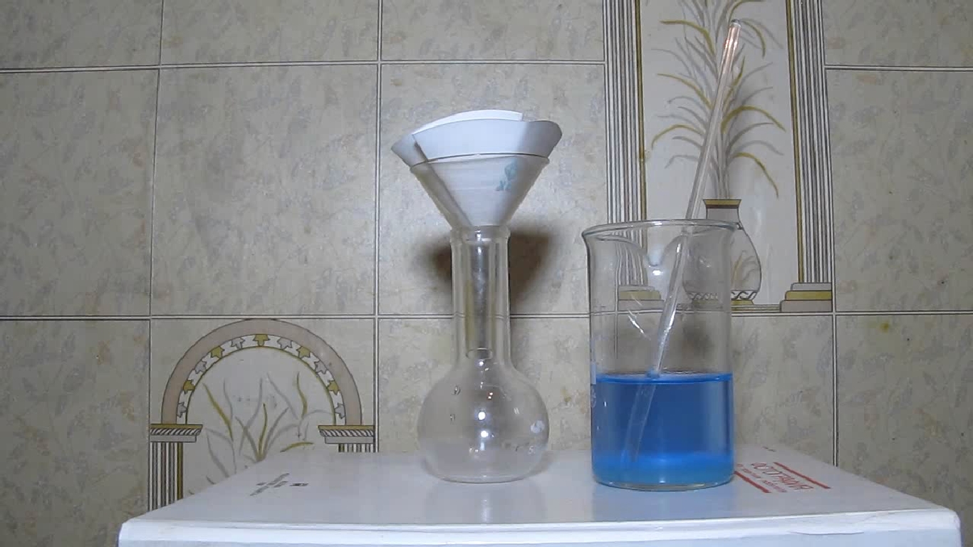

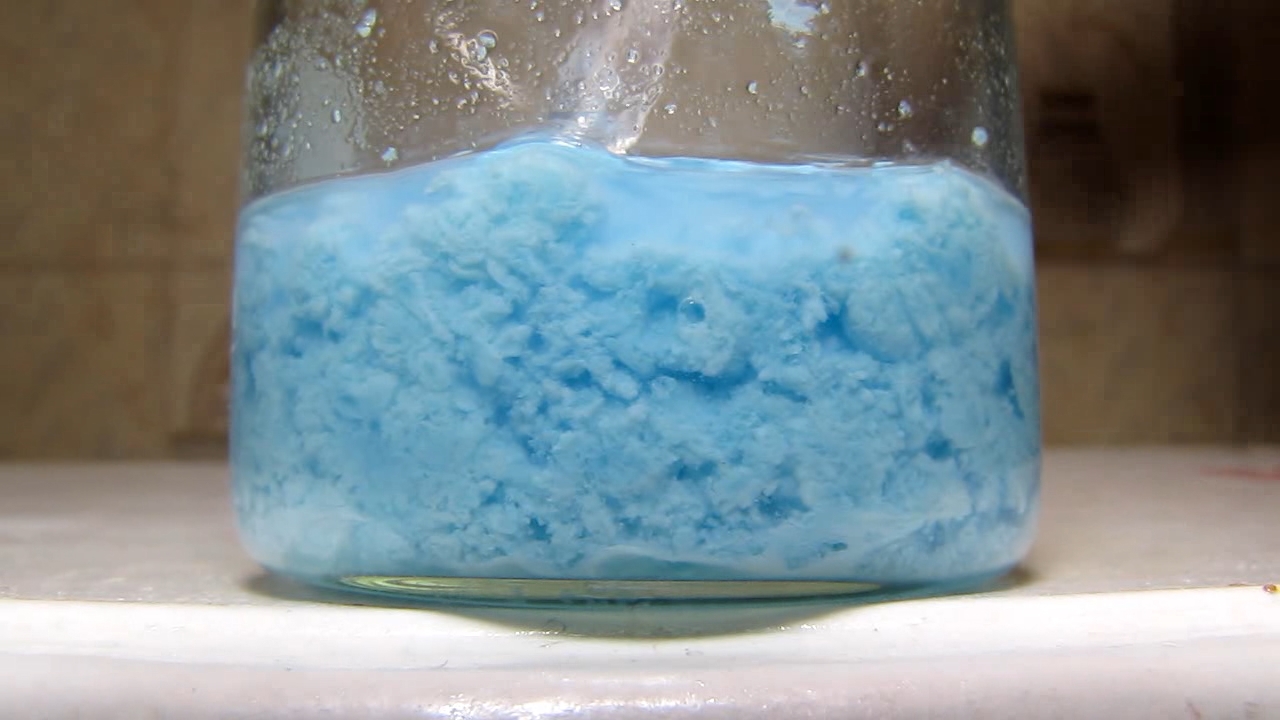

После определения меди в украинской монете 5 гривен осталось определить цинк. Нет, я безусловно, верю утверждению на сайте Национального банка, что монета сделана из цинкового сплава, вот только мудрые люди говорят, что верить государству - себе дороже. Поэтому проведем качественное определение цинка в монете. Аналогичный анализ я уже делал с нашей монетой 10 копеек (см. - Chemical analysis: qualitative determination of zinc (in Ukrainian coin) / Химический анализ: качественное определение цинка (в украинской монете) [ссылка]) - решил повторить ту же схему, но с некоторым дополнением. Для начала раствор монеты в кислоте я добавил в избыток раствора едкое кали. Гидроксид меди - в осадке, гидроксид цинка в растворе, т.к. он дает гидроксокомплекс в избытке щелочи. Гидроксиды железа, никеля, марганца (в случае присутствия данных металлов) - также будут в осадке. Фильтруем осадок, а к фильтрату по капле при перемешивании добавляем азотную кислоту (или любую другую сильную кислоту). В результате выпадает белый осадок гидроксида цинка Zn(OH)2, который растворяется при дальнейшем добавлении кислоты с образованием прозрачного и бесцветного раствора. Как вариант, осадок гидроксида цинка можно растворить, добавив избыток едкого кали.Все хорошо, но, если вместо цинка (или вместе с цинком) в монете был алюминий, то гидроксид алюминия Al(OH)3 будет вести себя аналогично гидроксиду цинка. Гидроксид алюминия так же будет растворяться в избытке едкого кали и окажется в фильтрате после отделения осадка нерастворимых гидроксидов. Если к этому раствору добавлять по каплям кислоту, то гидроксид алюминия сначала выпадет в осадок, а потом - растворится в избытке кислоты. Это я помнил и тогда, только не было у меня вдохновения заниматься определением алюминия во время качественного анализа латуни (в условиях кухни). Как отличить гидроксиды цинка и алюминия? Гидроксид цинка растворяется в избытке водного аммиака, гидроксид алюминия - нет. Цинк легко образует растворимый комплекс с аммиаком, алюминий - нет. Таким образом, после осаждения гидроксида кислотой к нему необходимо добавить избыток аммиака: гидроксид цинка растворится, гидроксид алюминия - нет. Т.е., полное растворение осадка означает, что цинк есть, алюминия - нет. Если осадок не растворится, это означает, что есть алюминий (без цинка или одновременно с некоторым количеством цинка, поскольку частичное растворение осадка можно и не заметить). К трем частям дистиллированной воды добавил одну часть твердого гидроксида калия (по объему - взвешивать не стал), полностью растворил. Потом к этому раствору стал по каплям добавлять анализируемый раствор (монета 5 гривен, растворенная в смеси соляной и азотной кислот). Сразу же на дне образовался голубой гелеобразный осадок, который первоначально не смешивался с остальным раствором. Перемешал, на дне - светло-голубой осадок, который постепенно стал отслаиваться от раствора. Профильтровал через бумагу. Фильтрат - прозрачный и бесцветный. Вероятно, он содержит гидроксокомплекс цинка: K[Zn(OH)4] - гидроксоцинкат калия. По каплям стал добавлять концентрированную азотную кислоту. Вскоре раствор стал бело-мутным - выпал гидроксид цинка. По каплям при перемешивании добавил раствор аммиака. Осадок быстро растворился с образованием прозрачного и бесцветного раствора аммиаката цинка. Снова стал добавлять по каплям концентрированную азотную кислоту. Аммиачный комплекс цинка разложился - снова образовалась белая муть гидроксида цинка. При дальнейшем добавлении кислоты осадок исчез, раствор стал прозрачным и бесцветным - нитрат цинка. И, наконец, добавляю аммиак при перемешивании: сначала выпал гидроксид цинка, который растворился в избытке аммиака с образованием прозрачного и бесцветного раствора аммиаката цинка. Цинк обнаружен, алюминий - отсутствует. Кстати, интересная система: гидроксокомплекс цинка - кислота - аммиак. Назвать это "химическими колебаниями" будет неточно, я бы сказал это - химическое "перетягивание каната". К гидроксокомплексу цинка добавляем по каплям сильную кислоту - выпадает осадок гидроксида цинка, в избытке кислоты он растворяется. Теперь добавляем аммиак: сначала выпадает гидроксид цинка, а в избытке аммиака он растворяется с образованием аммиачного комплекса. Снова добавляем кислоту - сначала выпадает гидроксид цинка, потом в избытке кислоты он растворяется. Вместо аммиака можно взять сильную щелочь (едкий натр, едкое кали) - результат будет тот же. Сам опыт можно начинать не с основного комплекса цинка, к которому добавляют кислоту, а исходя из сульфата (нитрата, хлорида) цинка, к которому добавляют щелочь или аммиак. Возможны и другие комбинации. Результат будет аналогичным. Т.е. любой из реагентов при действии на раствор цинка сначала вызывает образование осадка, а потом - его растворение. Дальнейшее прибавление этого реагента уже ничего не меняет. Теперь - добавляем противоположный реагент - снова осадок гидроксида цинка сначала выпадает, потом растворяется. После чего система уже не изменяется под действием данного реагента. Добавляем первый реагент - снова получаем осадок, который потом растворяется, и т.д. Вместо цинка можно взять медь или никель и использовать комбинацию: кислота - аммиак: процессы будут аналогичными с той разницей, что данные металлы образуют окрашенные соединения - в отличие от цинка. |

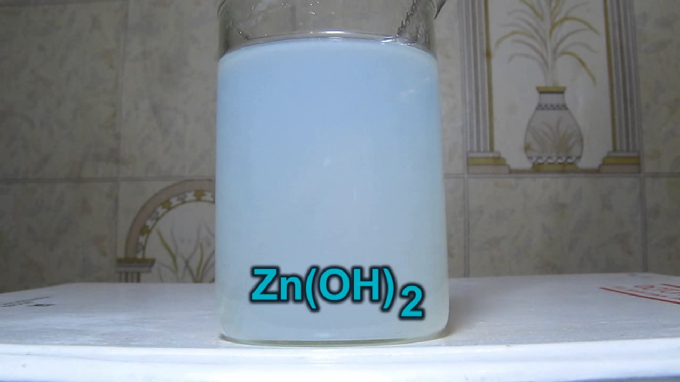

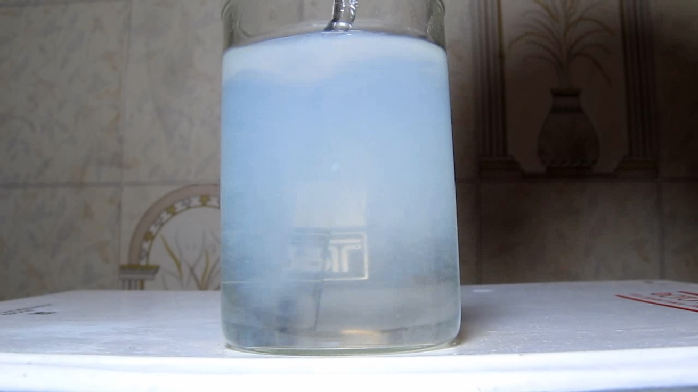

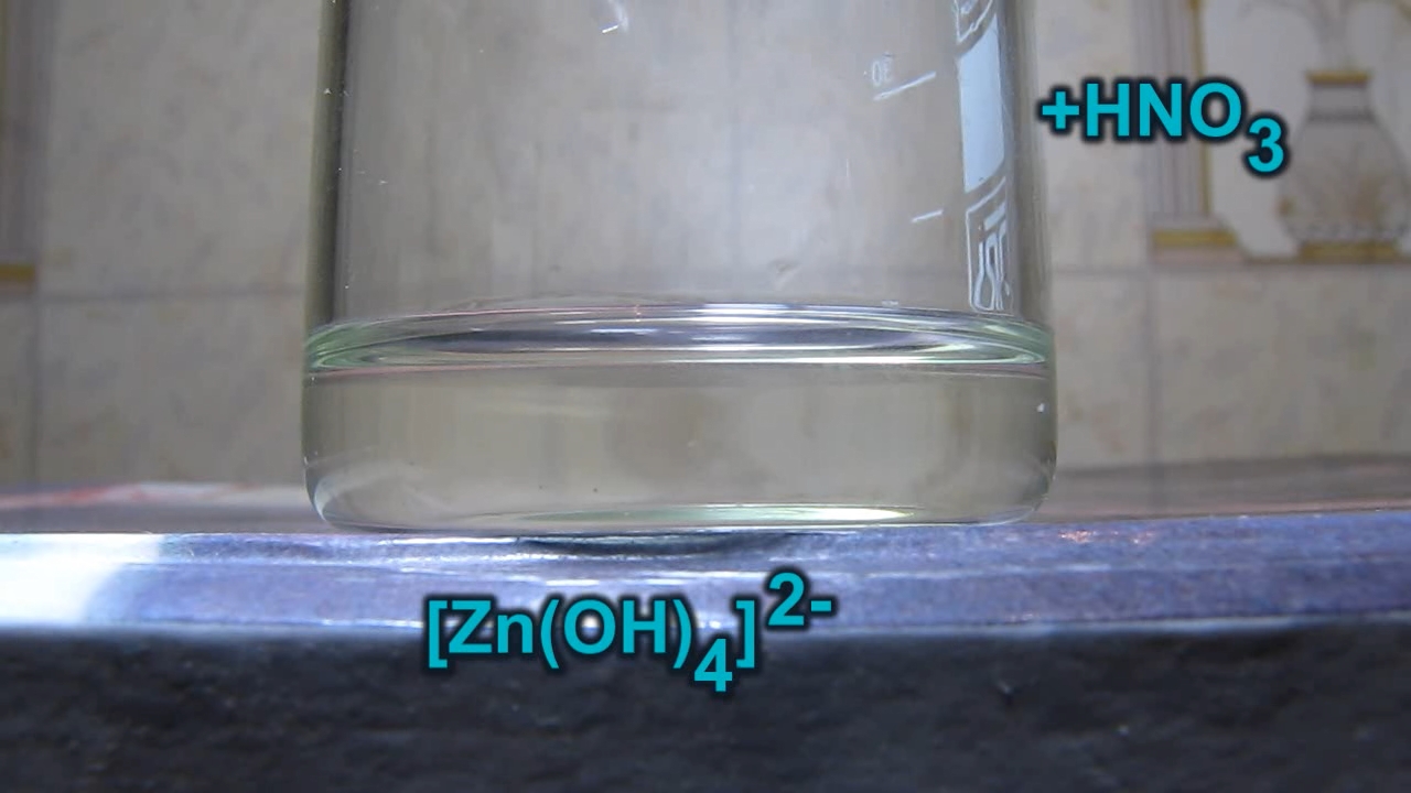

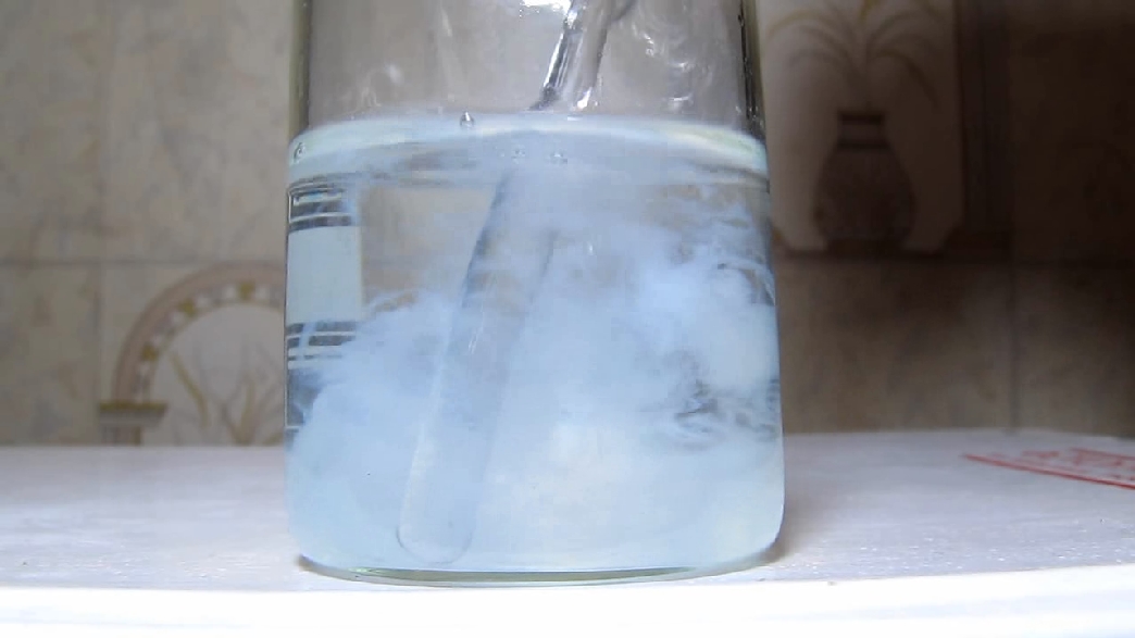

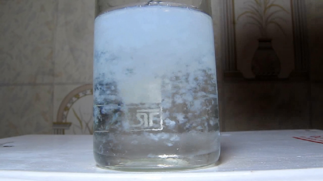

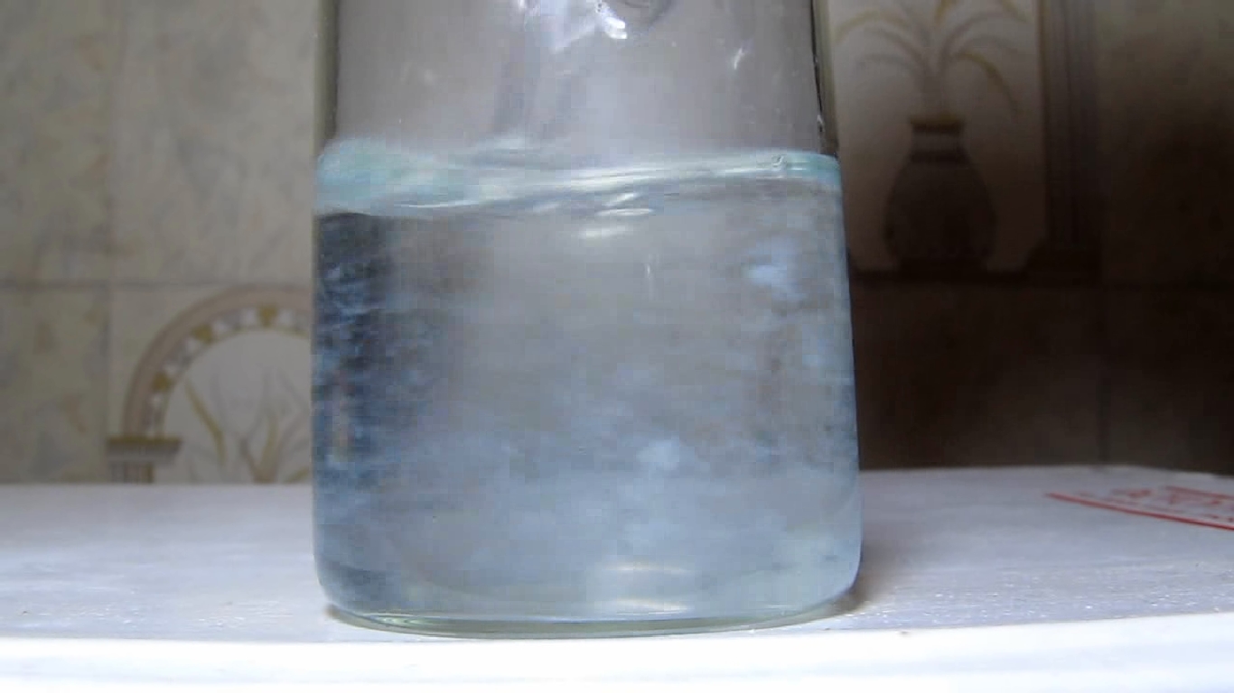

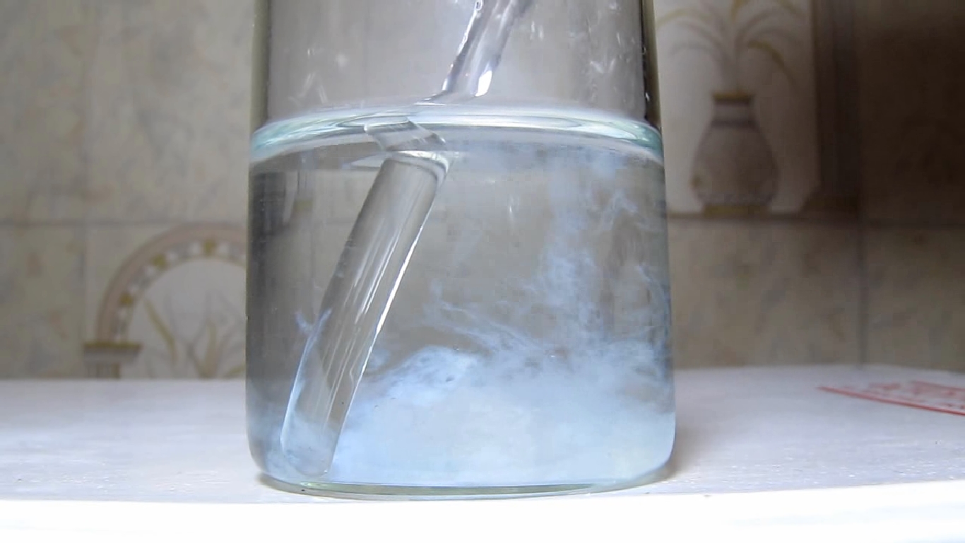

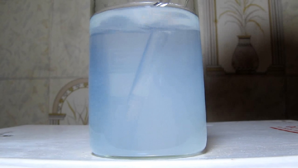

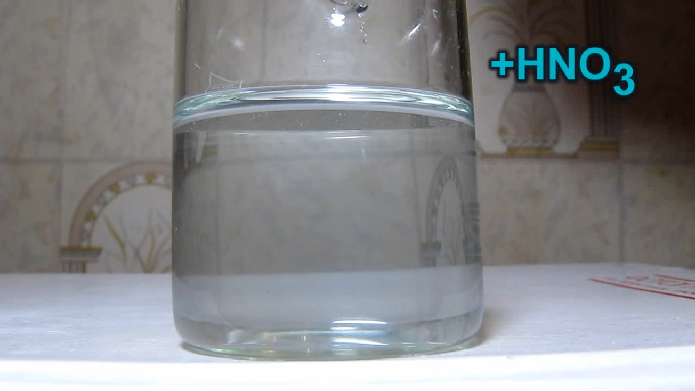

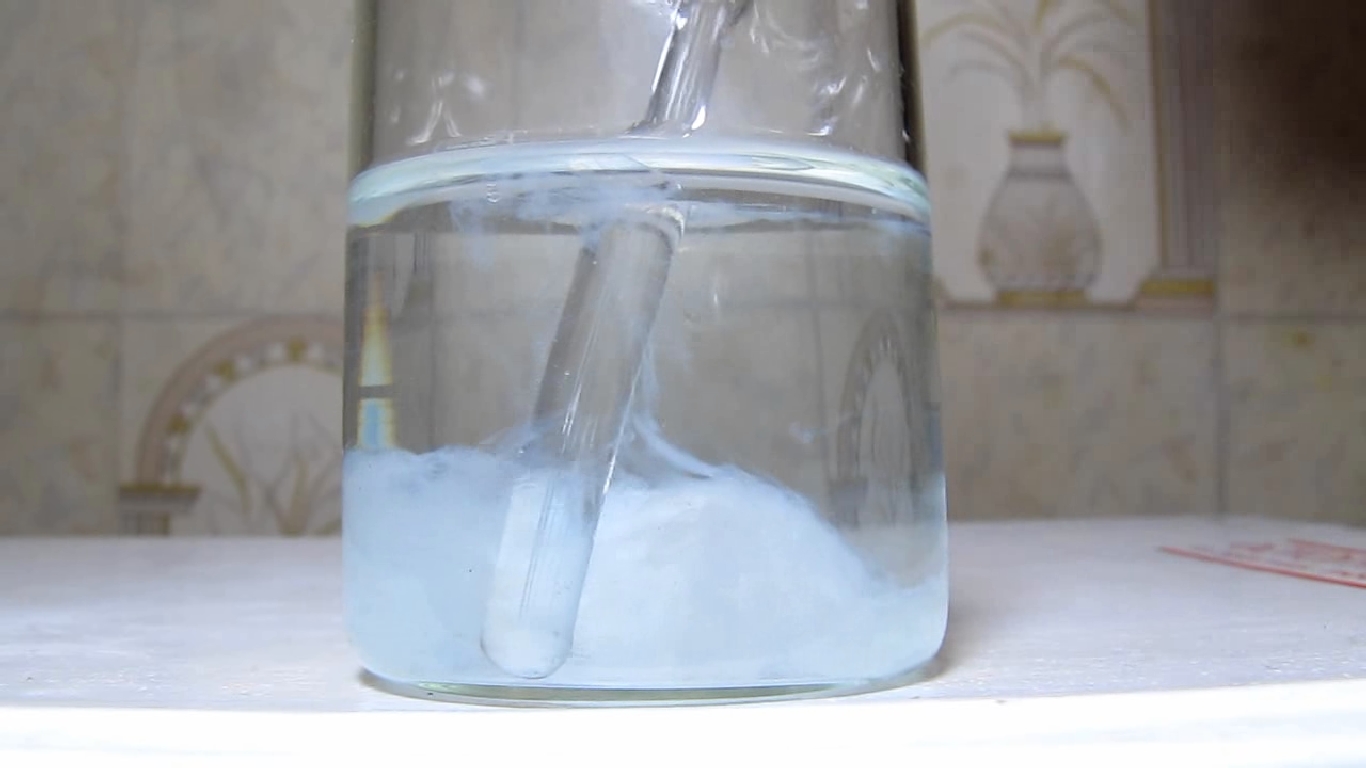

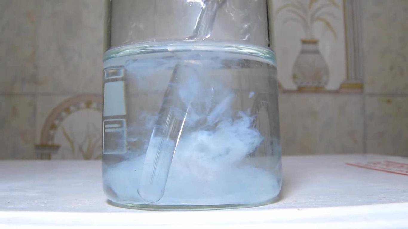

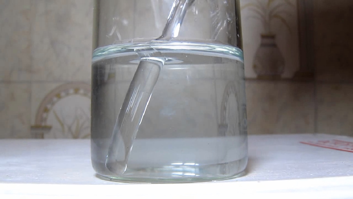

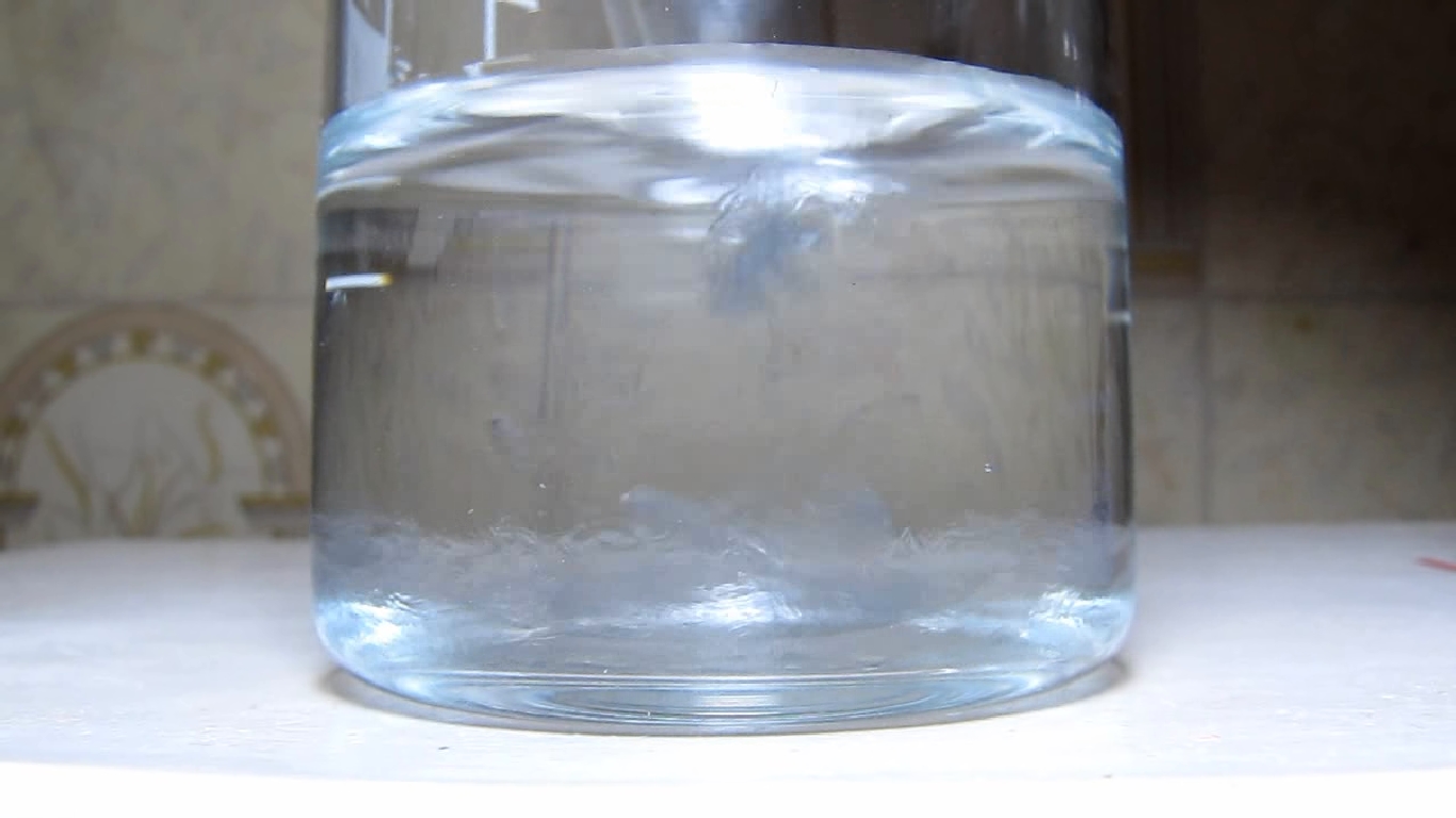

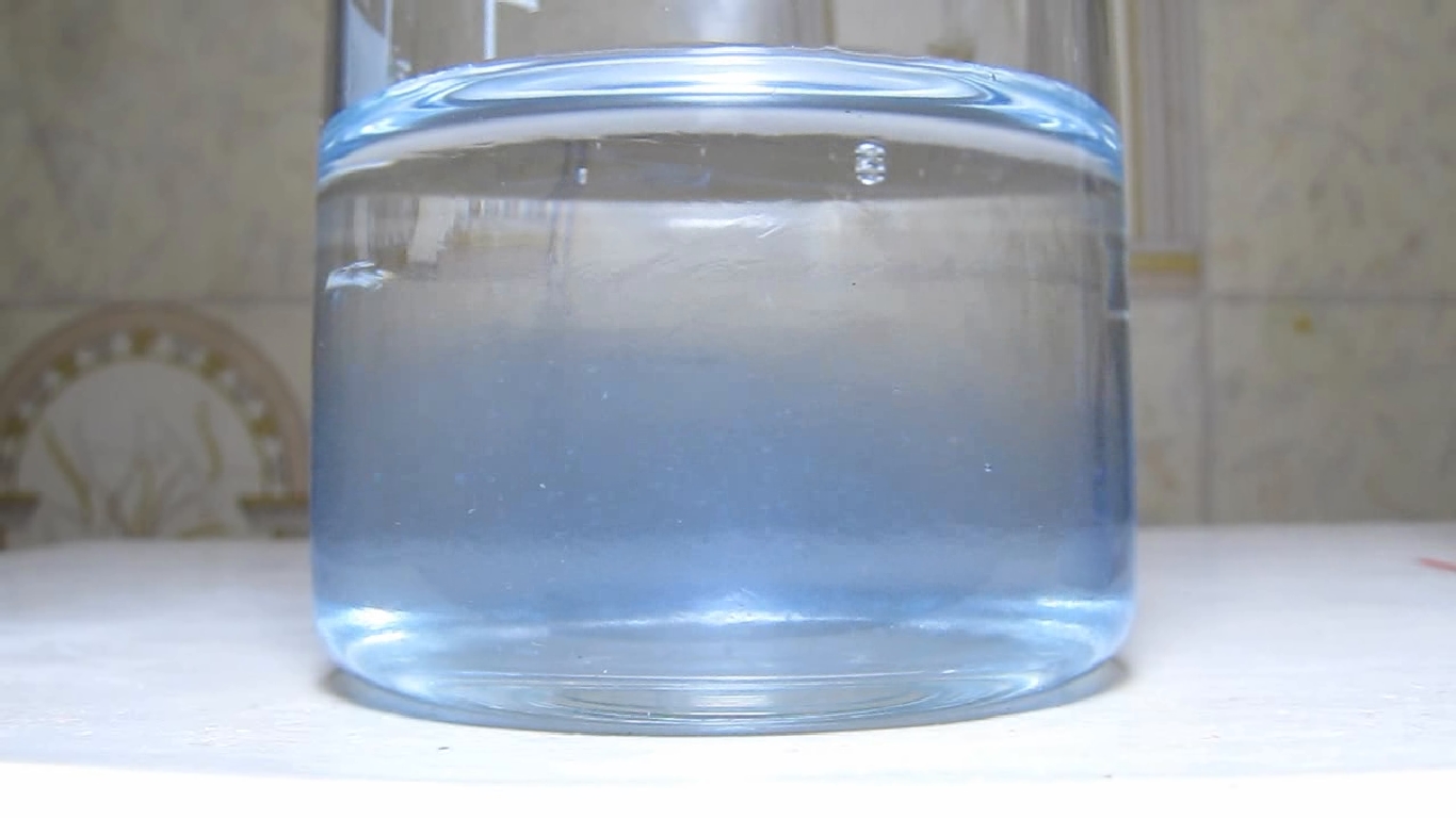

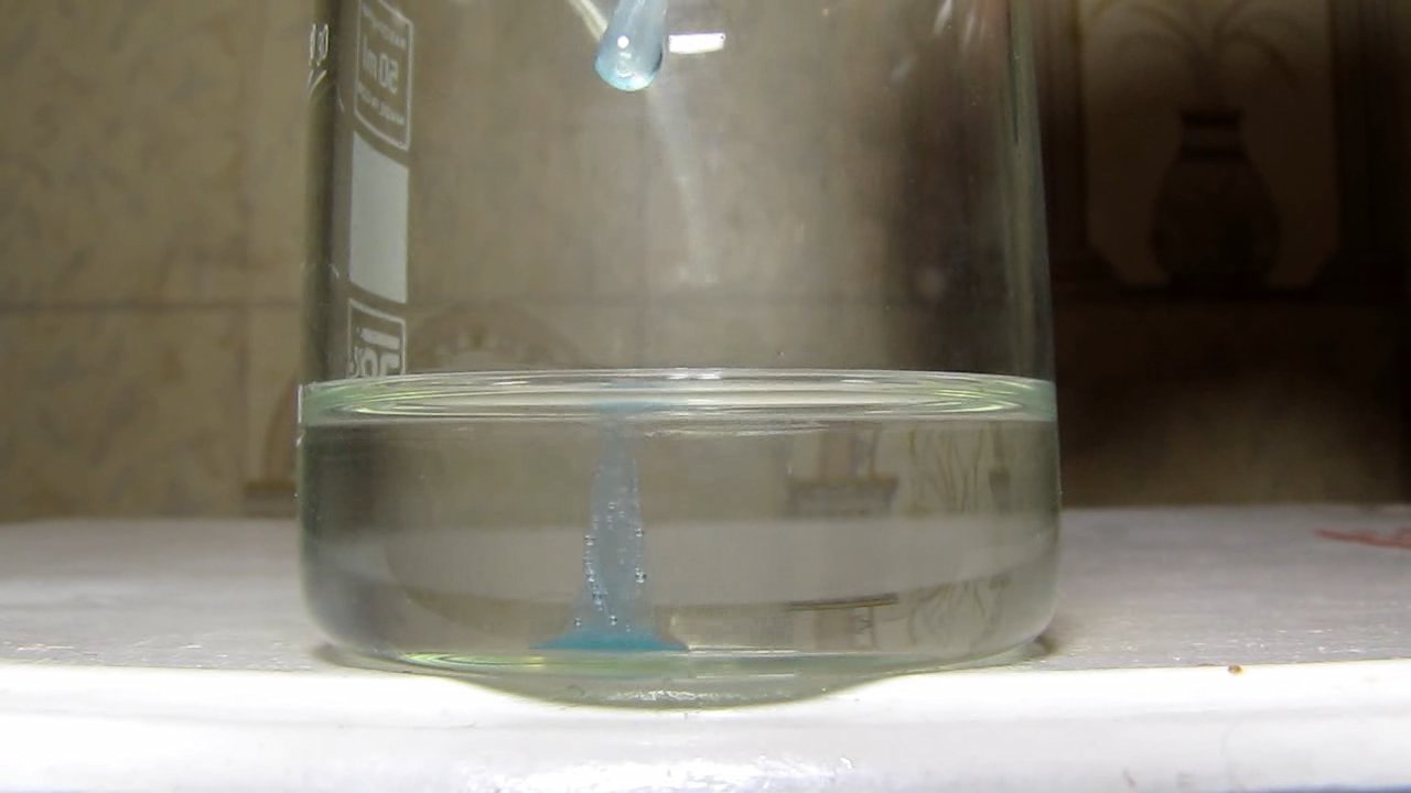

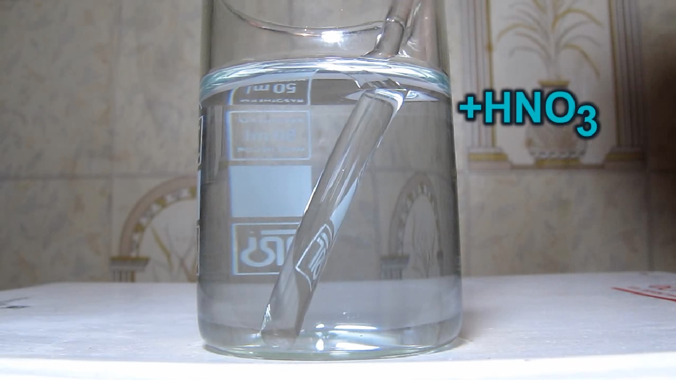

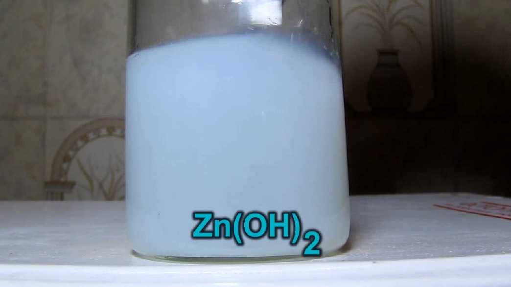

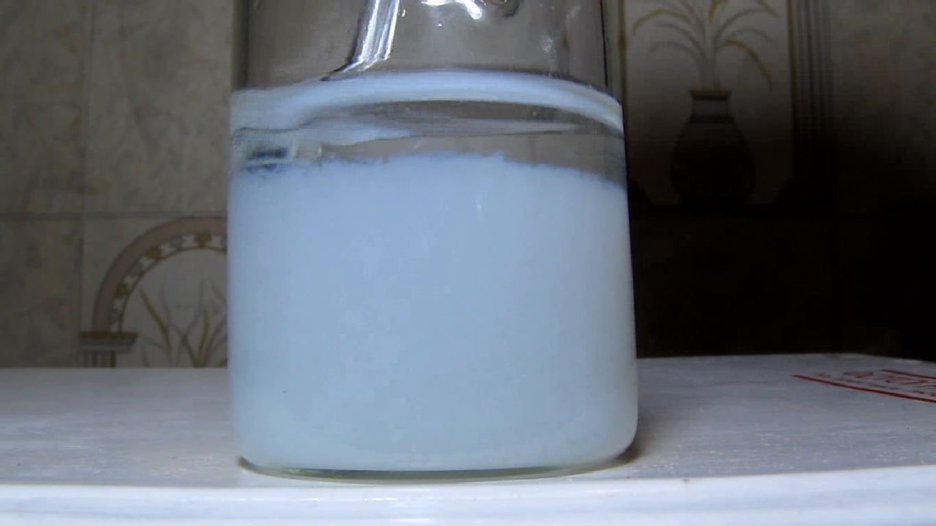

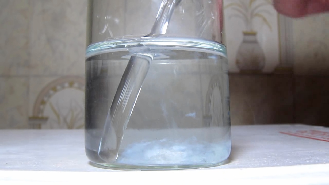

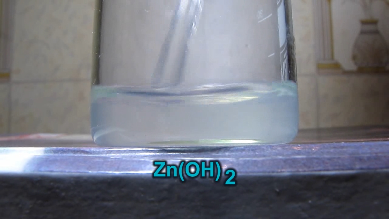

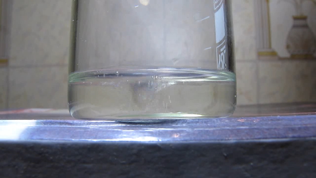

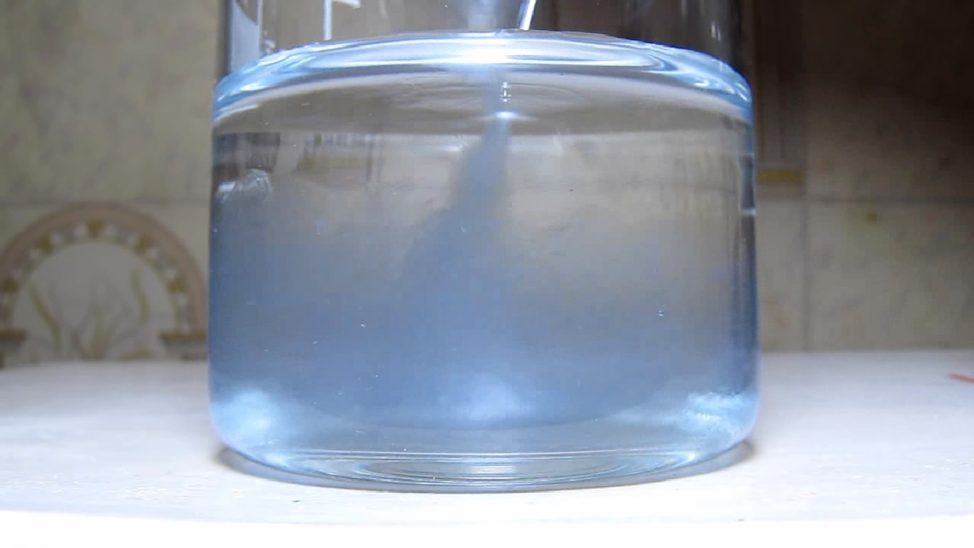

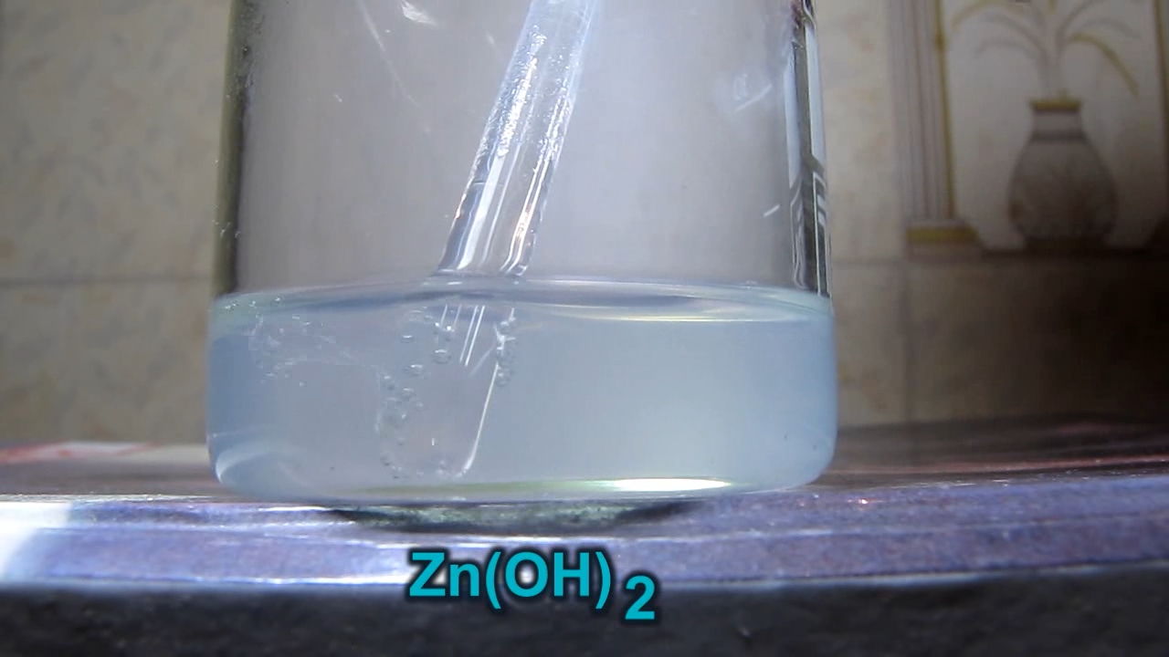

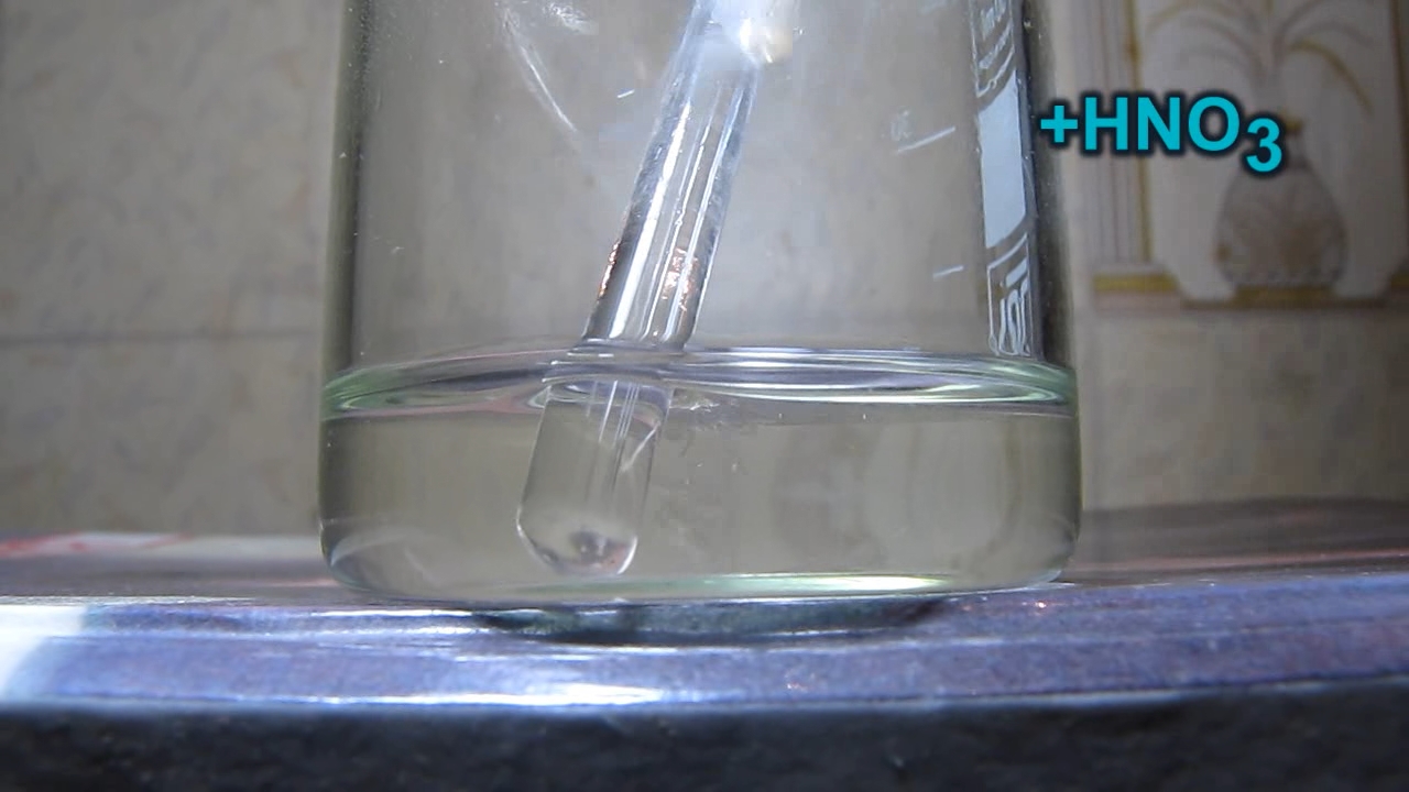

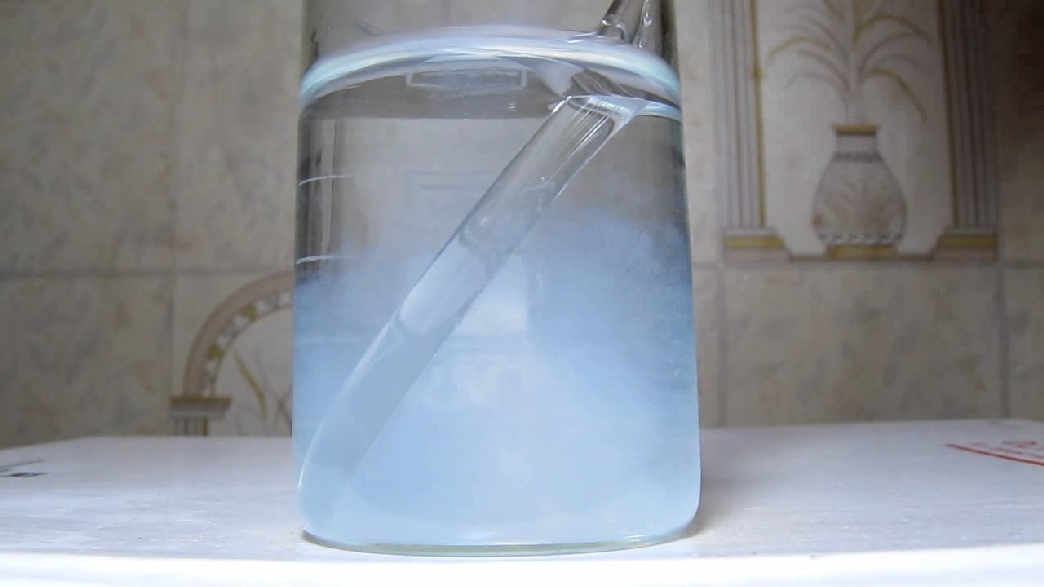

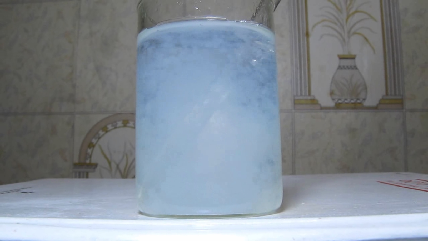

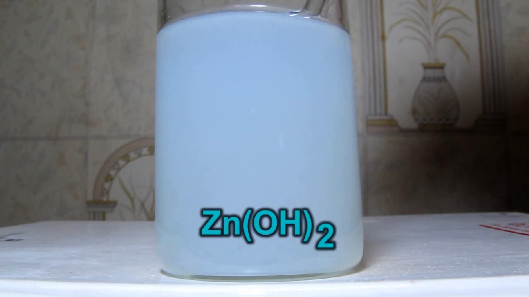

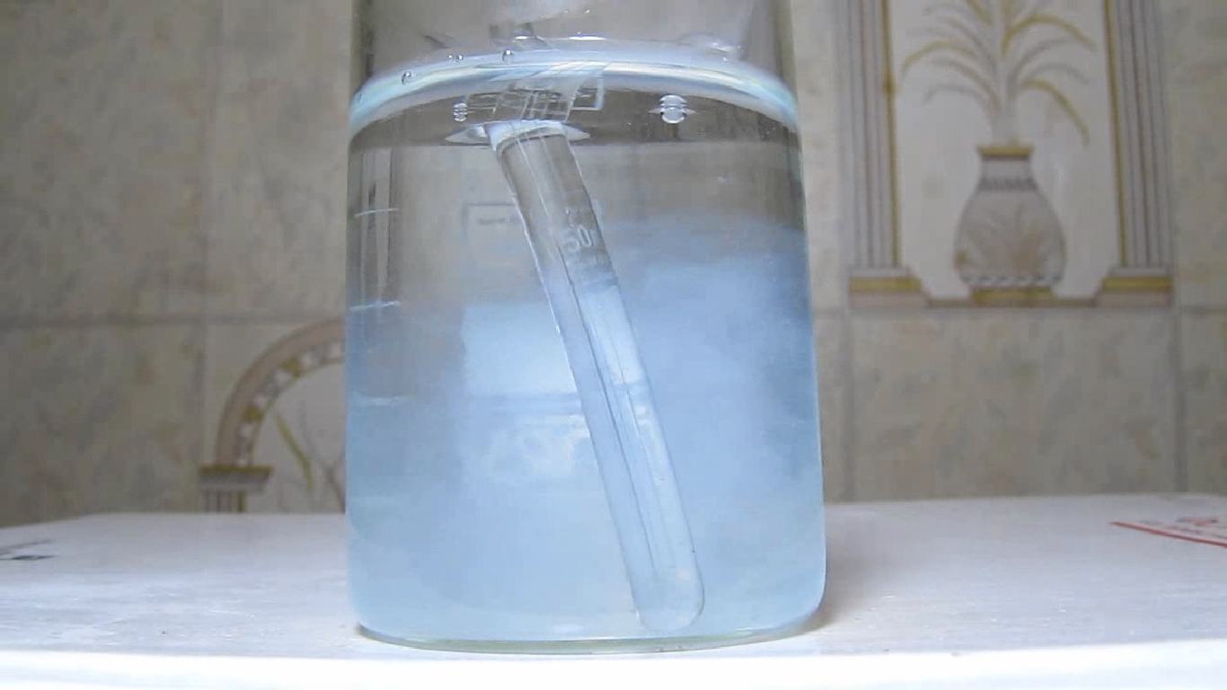

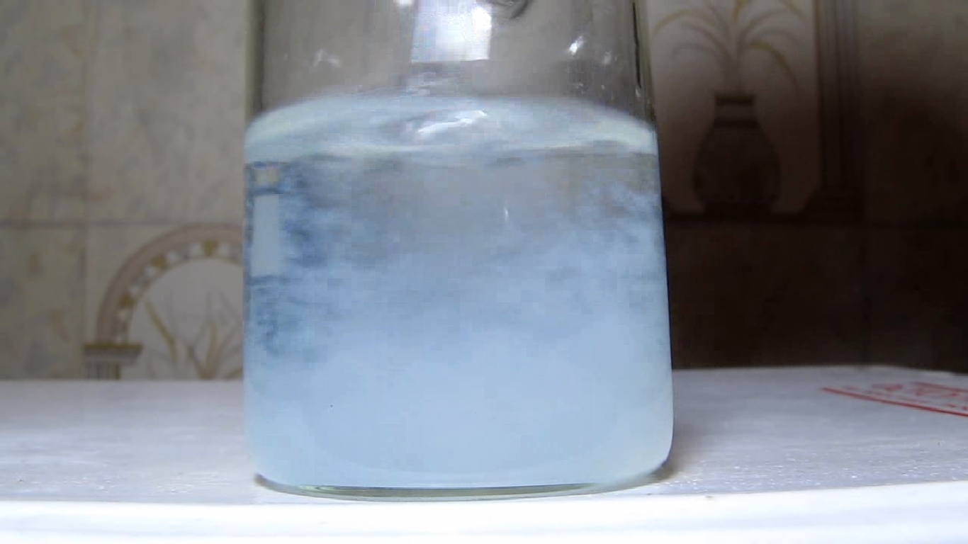

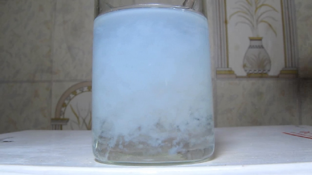

К полученному раствору цинката калия по каплям стал добавлять концентрированную азотную кислоту. Сразу же первые капли вызвали образование на дне белого гелеобразного осадка, который растворился при перемешивании. Некоторое время так и продолжалось: на дне создавался локальный избыток азотной кислоты, который вызывал выпадение гидроксида цинка, но в целом едкое кали оставалось в избытке, поэтому при перемешивании осадок быстро растворялся, новые порции кислоты вновь вызывали образование осадка, а перемешивание вело к его растворению и т.д. Продолжалось это сравнительно долго - из-за большого количества щелочи в растворе, но, разумеется, щелочь начла заканчиваться. Осадка гидроксида цинка возникало все больше, а при последующем перемешивании он растворялся все труднее, пока не перестал растворятся.

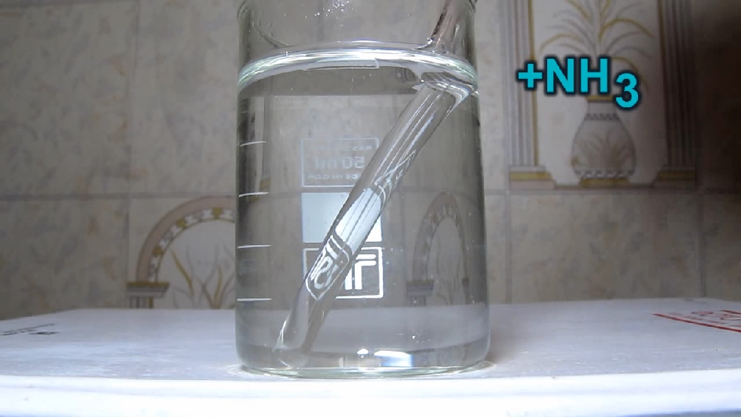

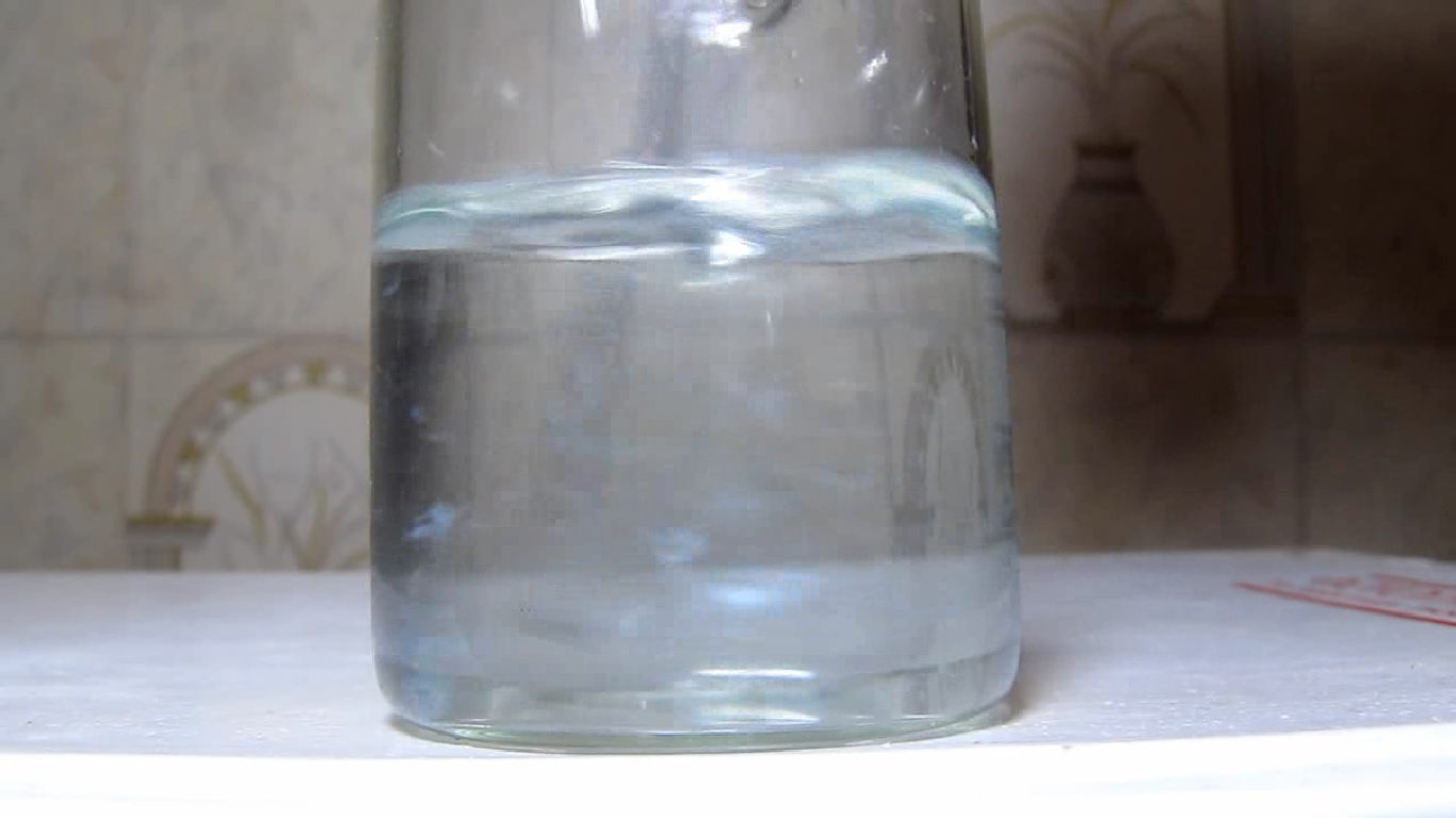

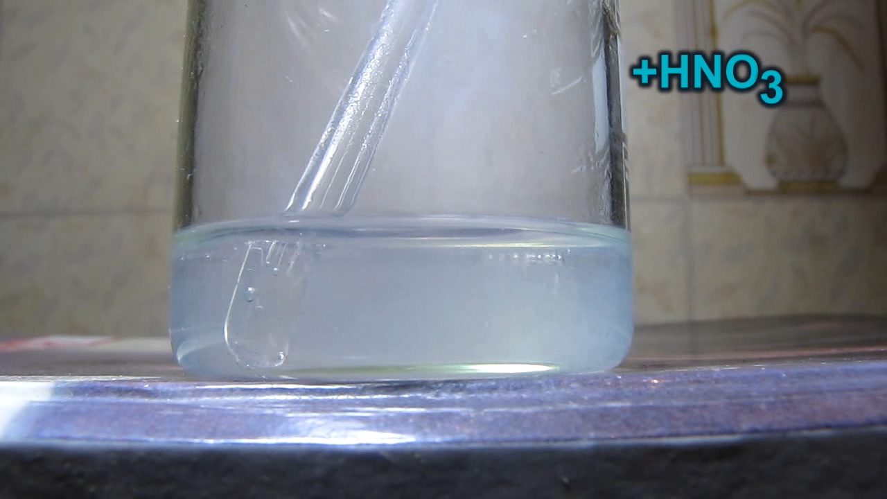

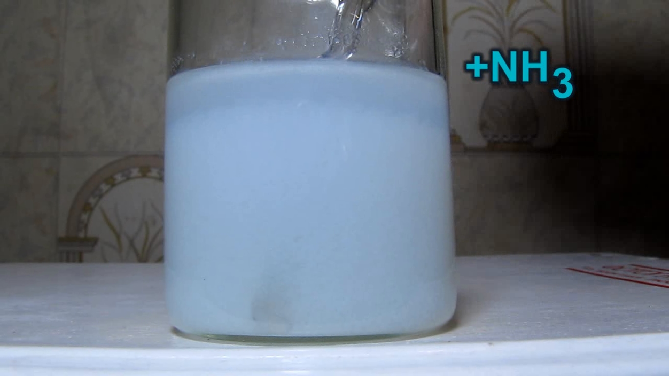

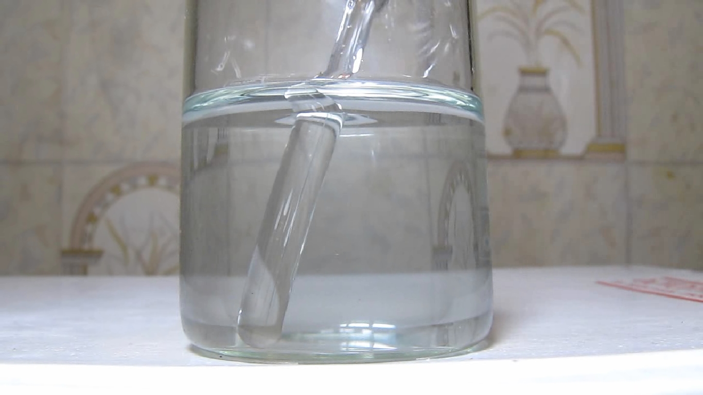

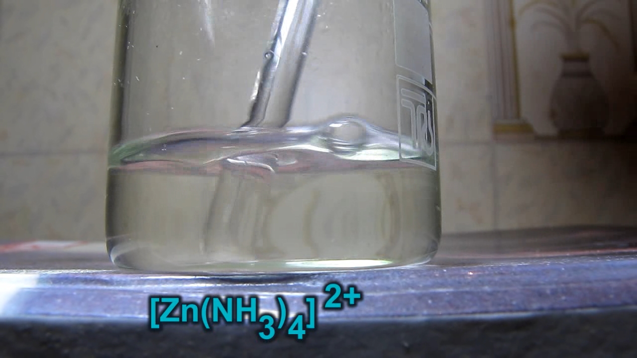

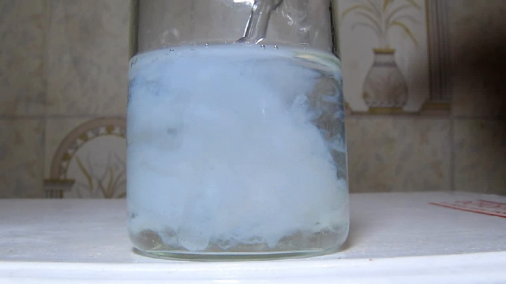

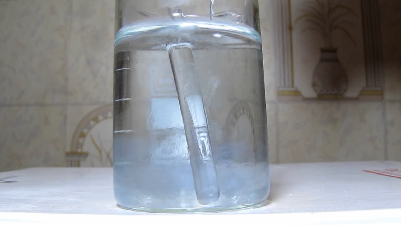

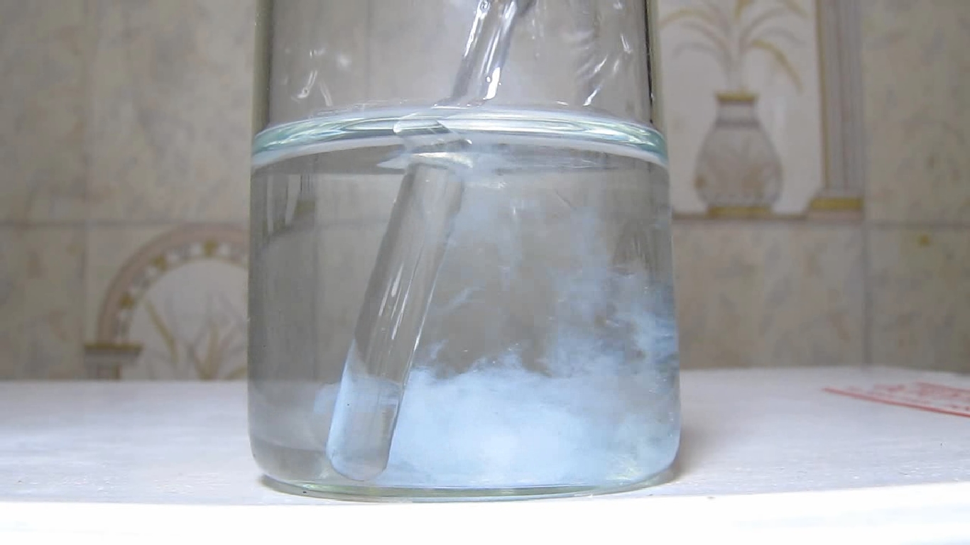

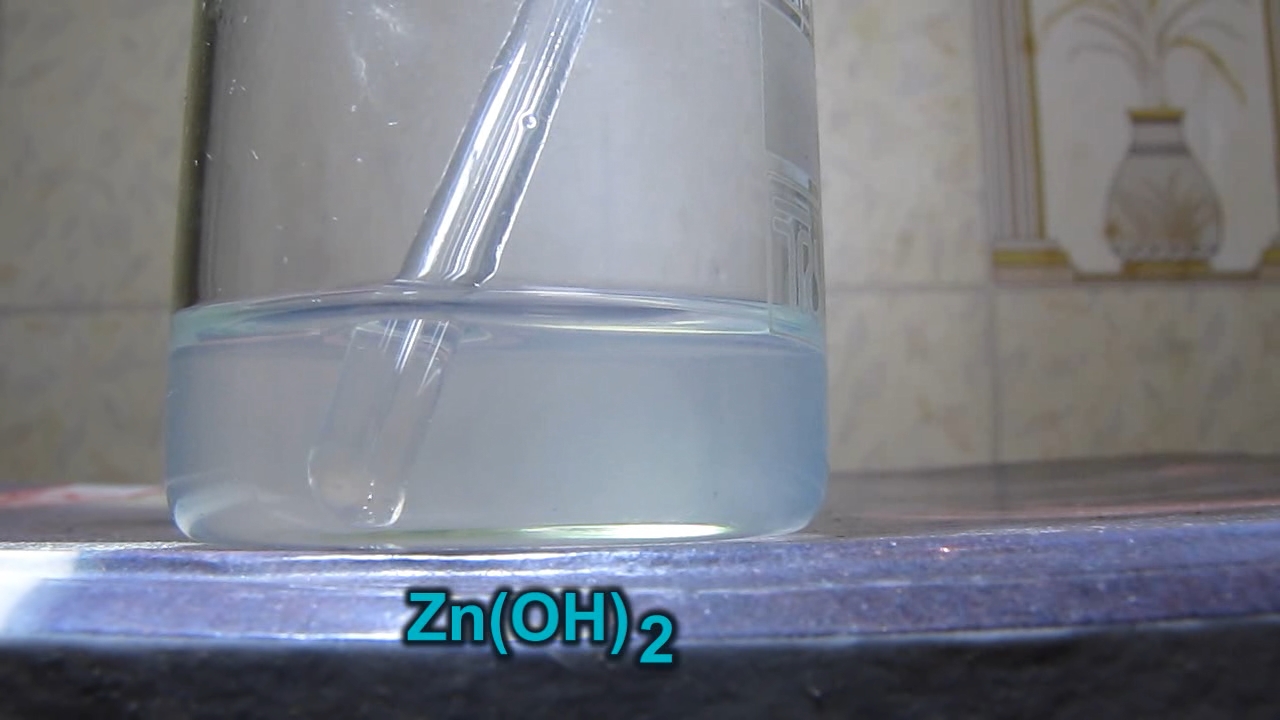

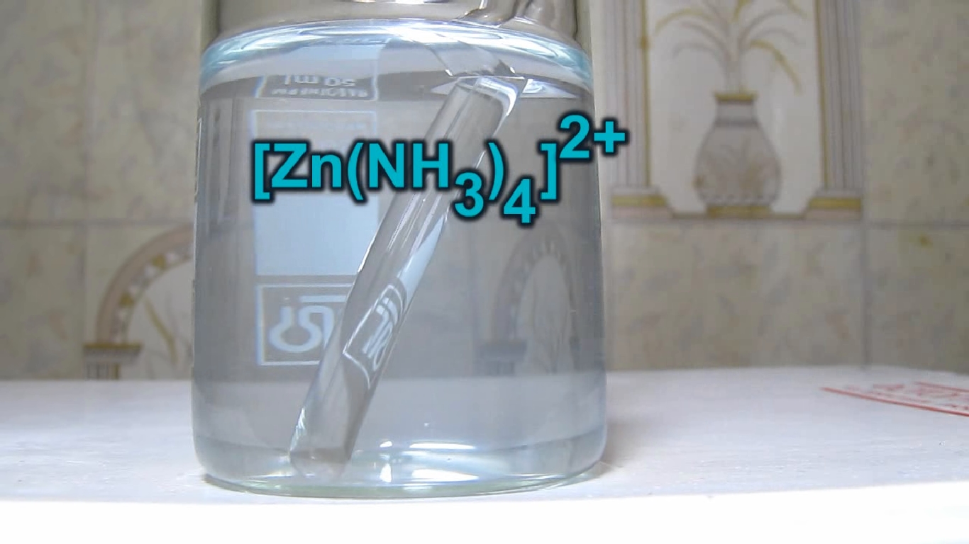

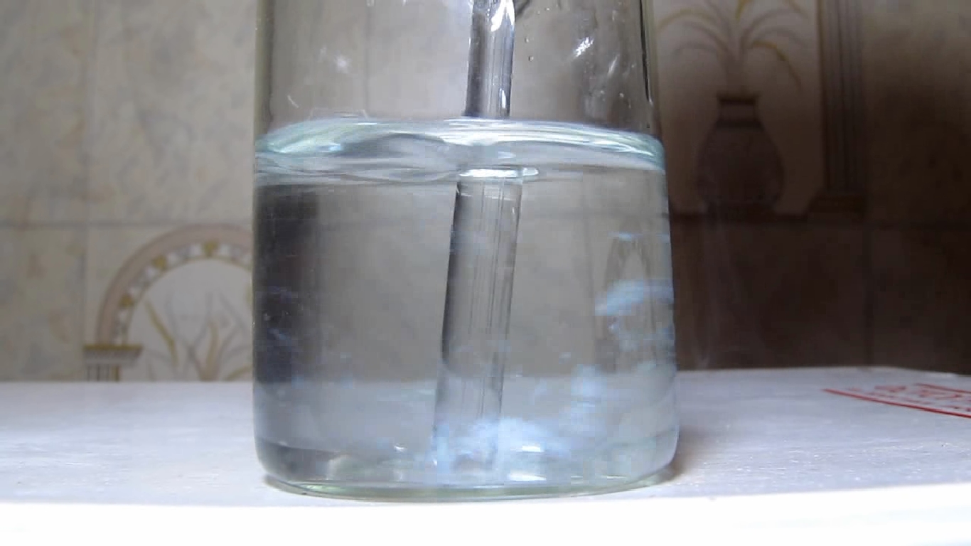

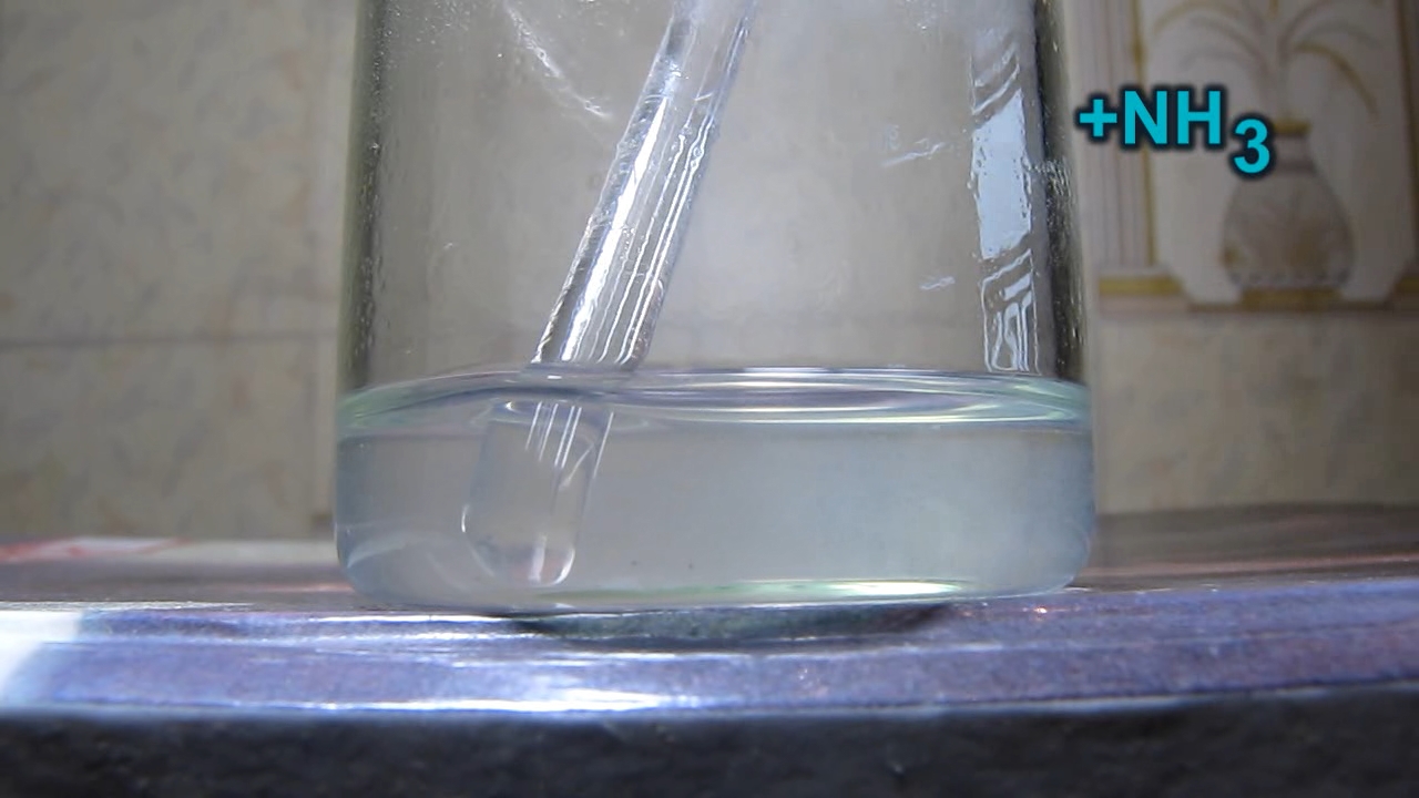

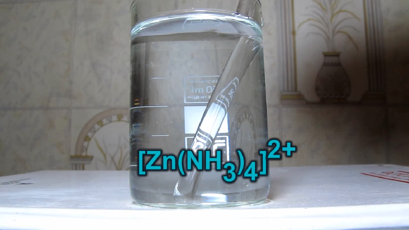

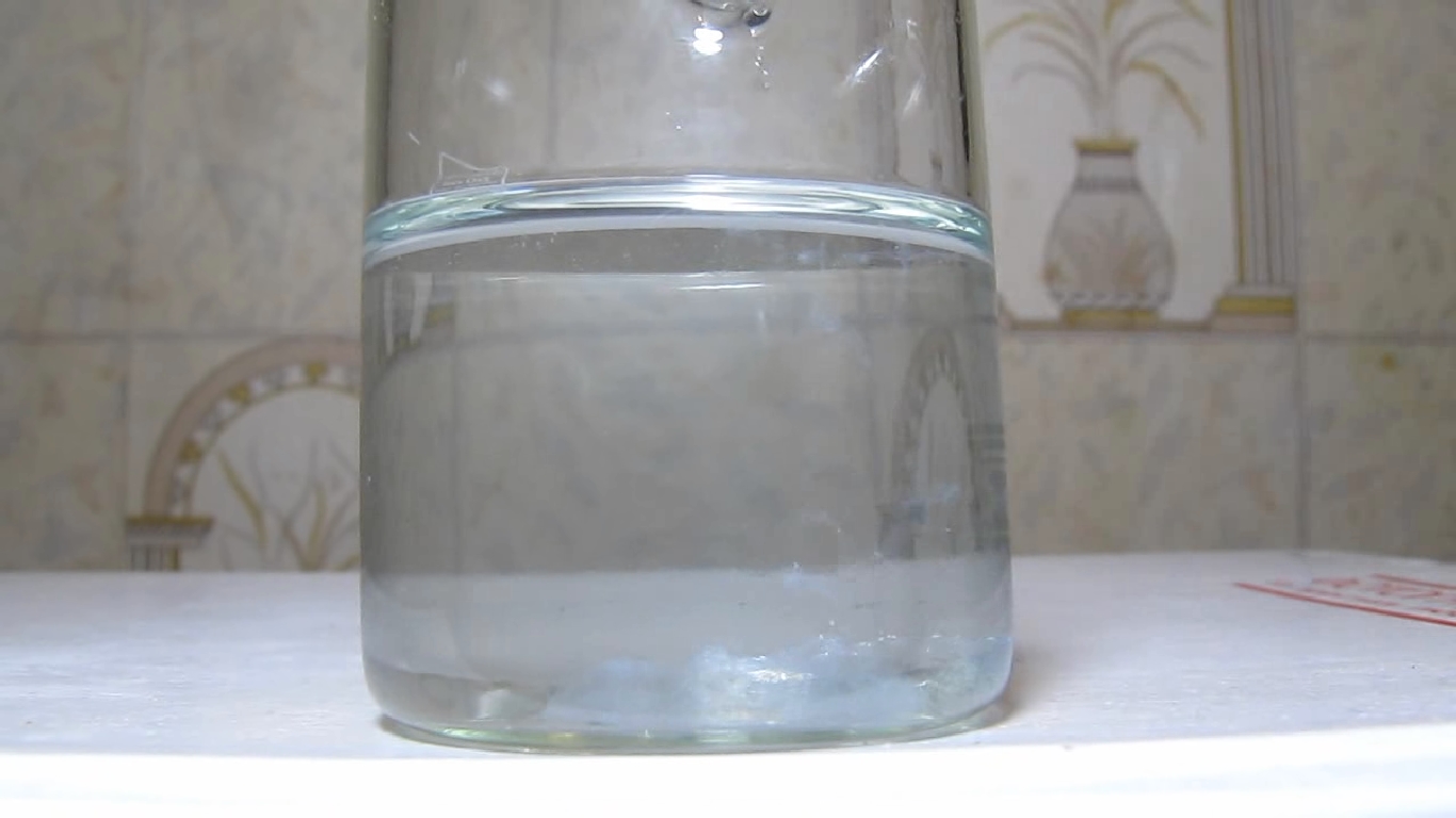

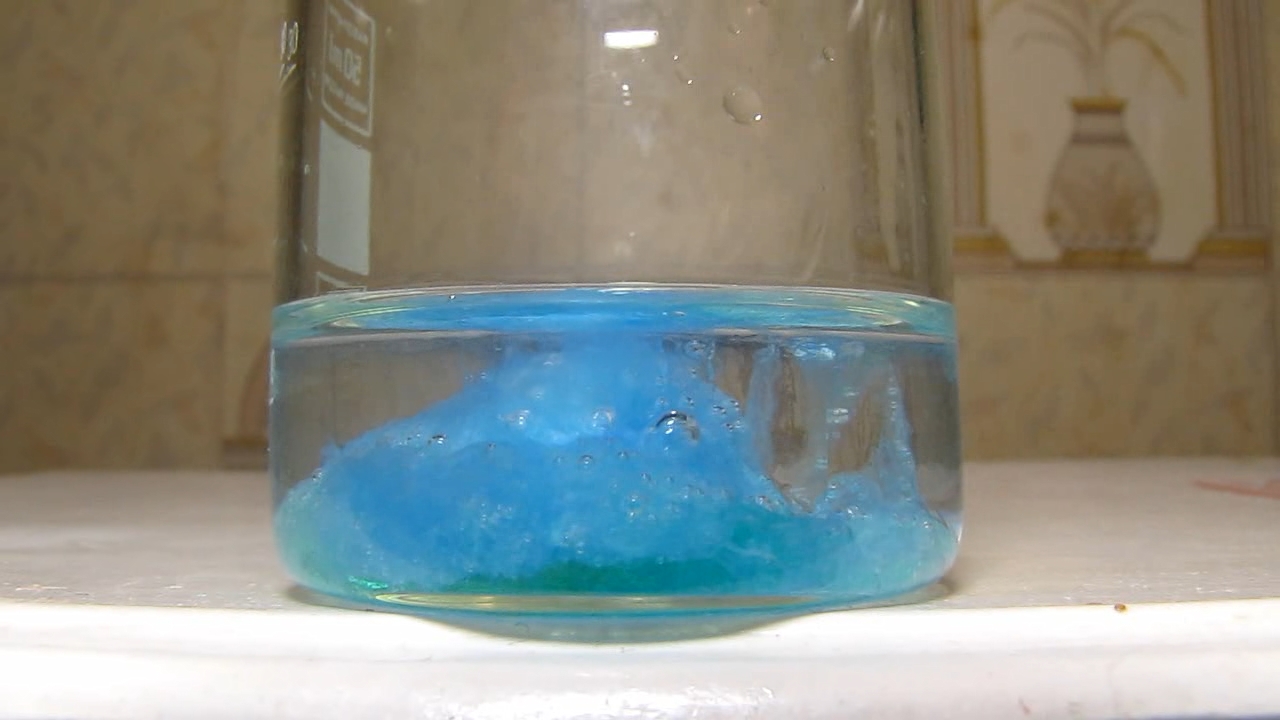

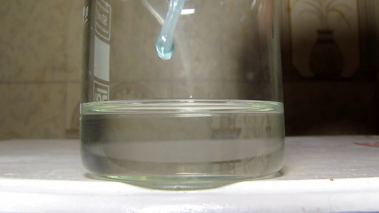

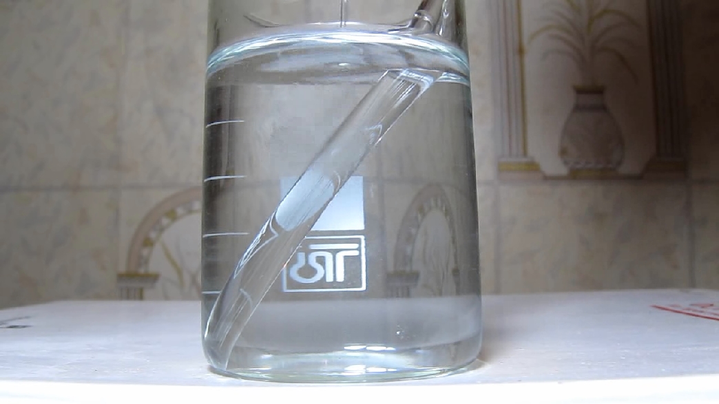

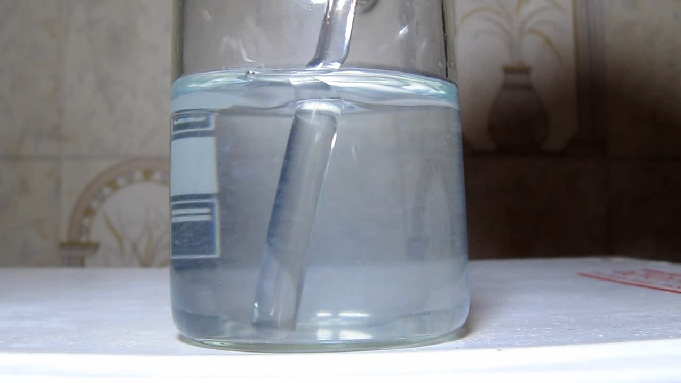

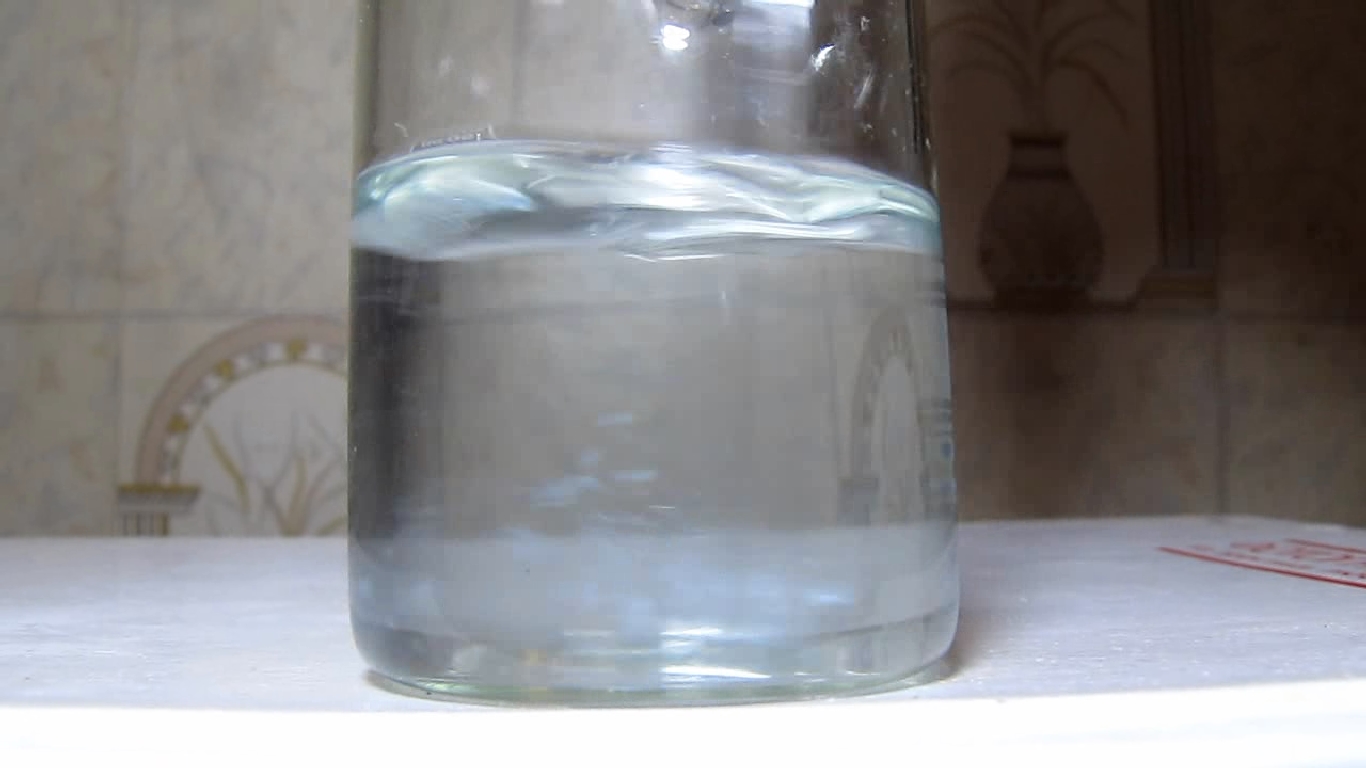

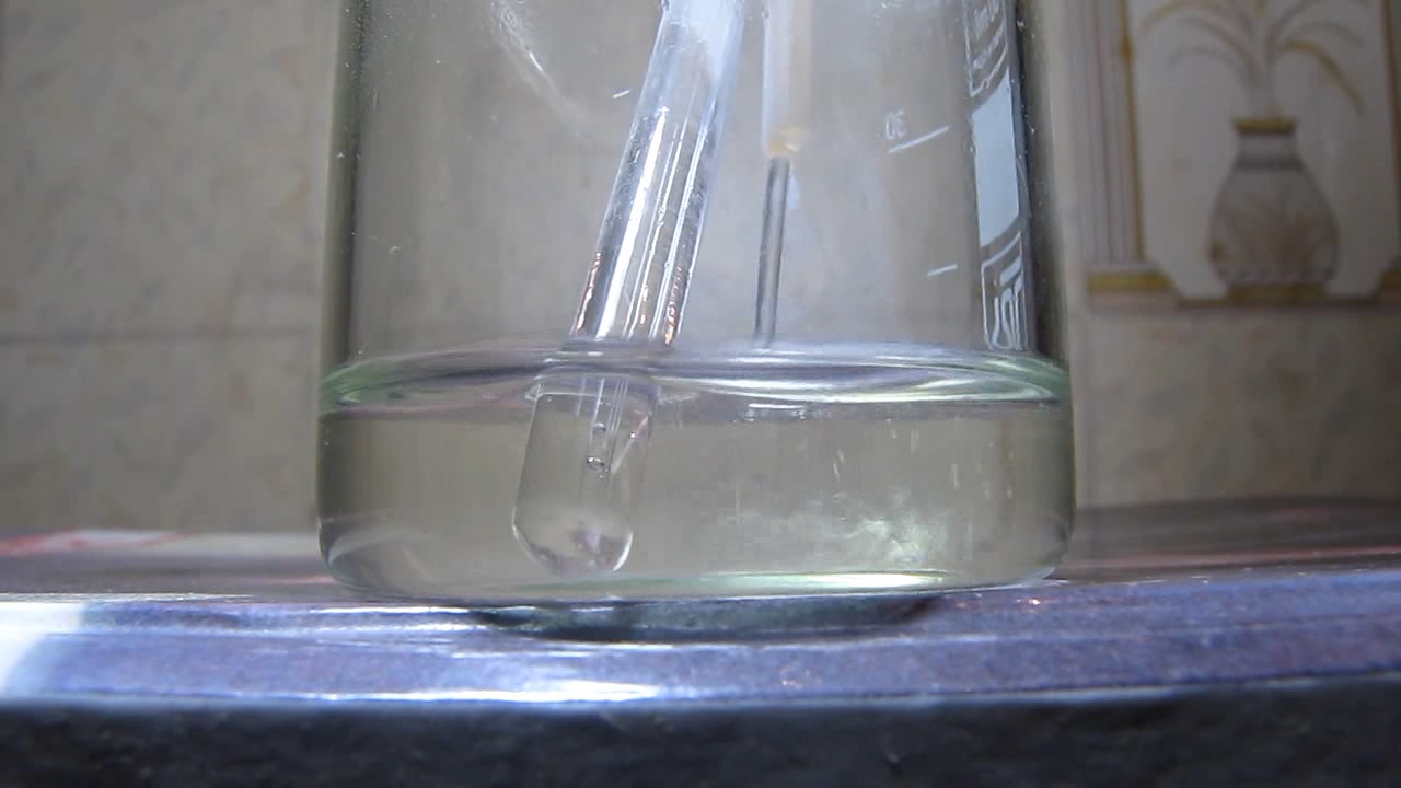

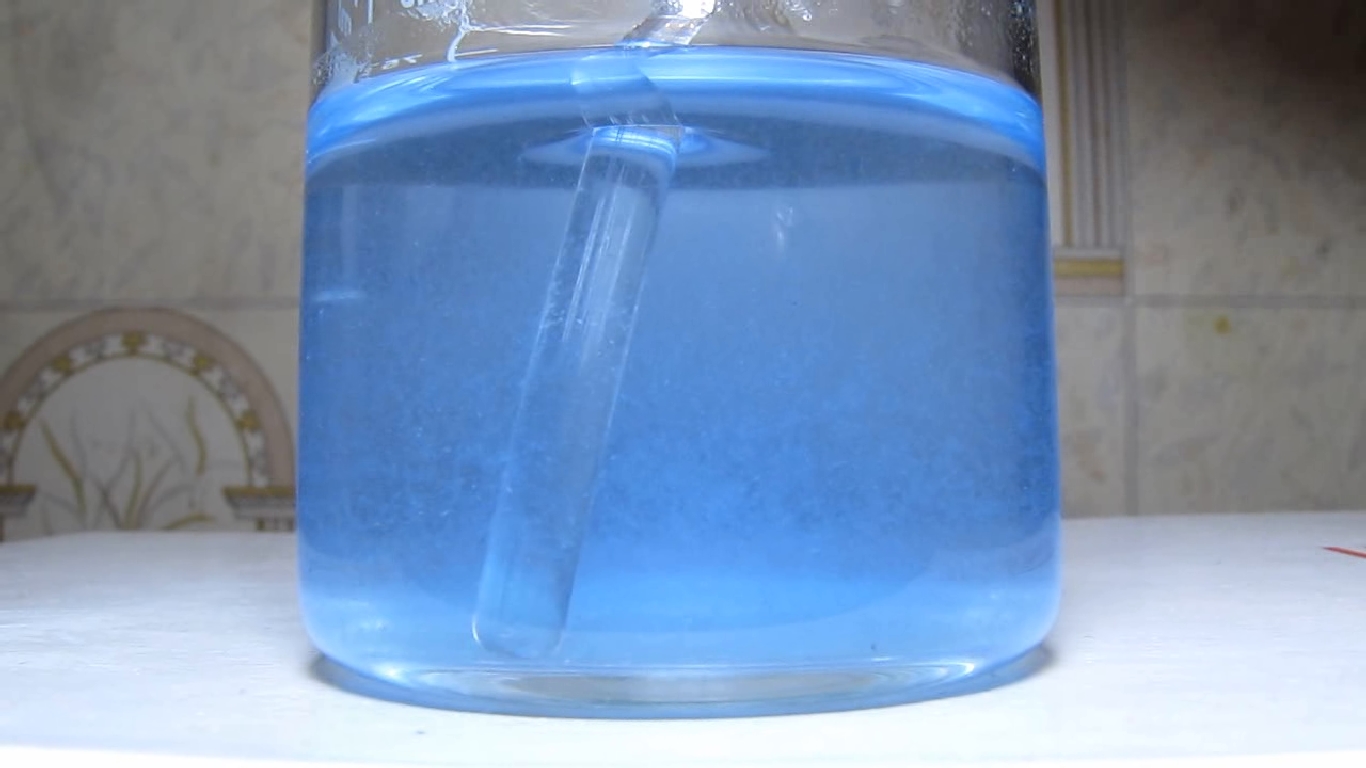

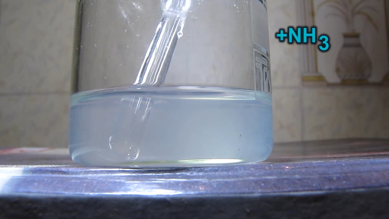

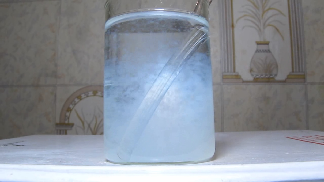

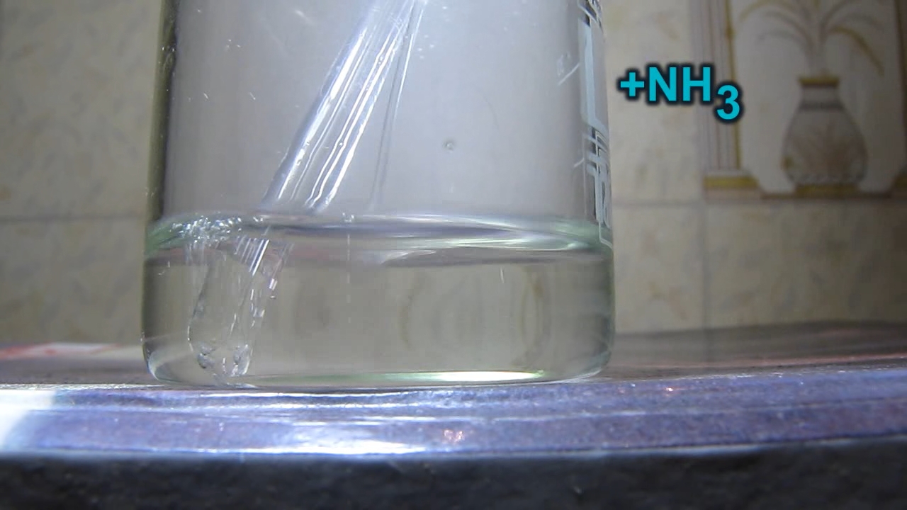

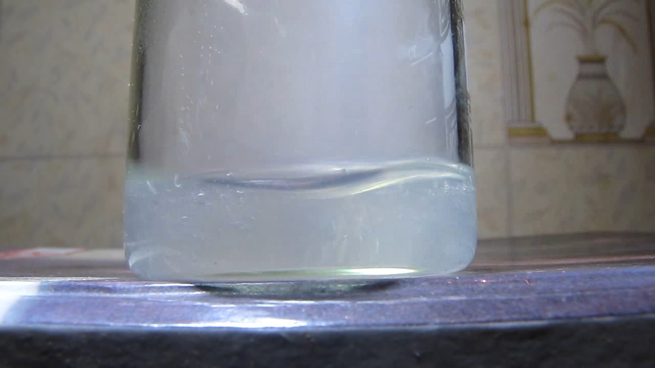

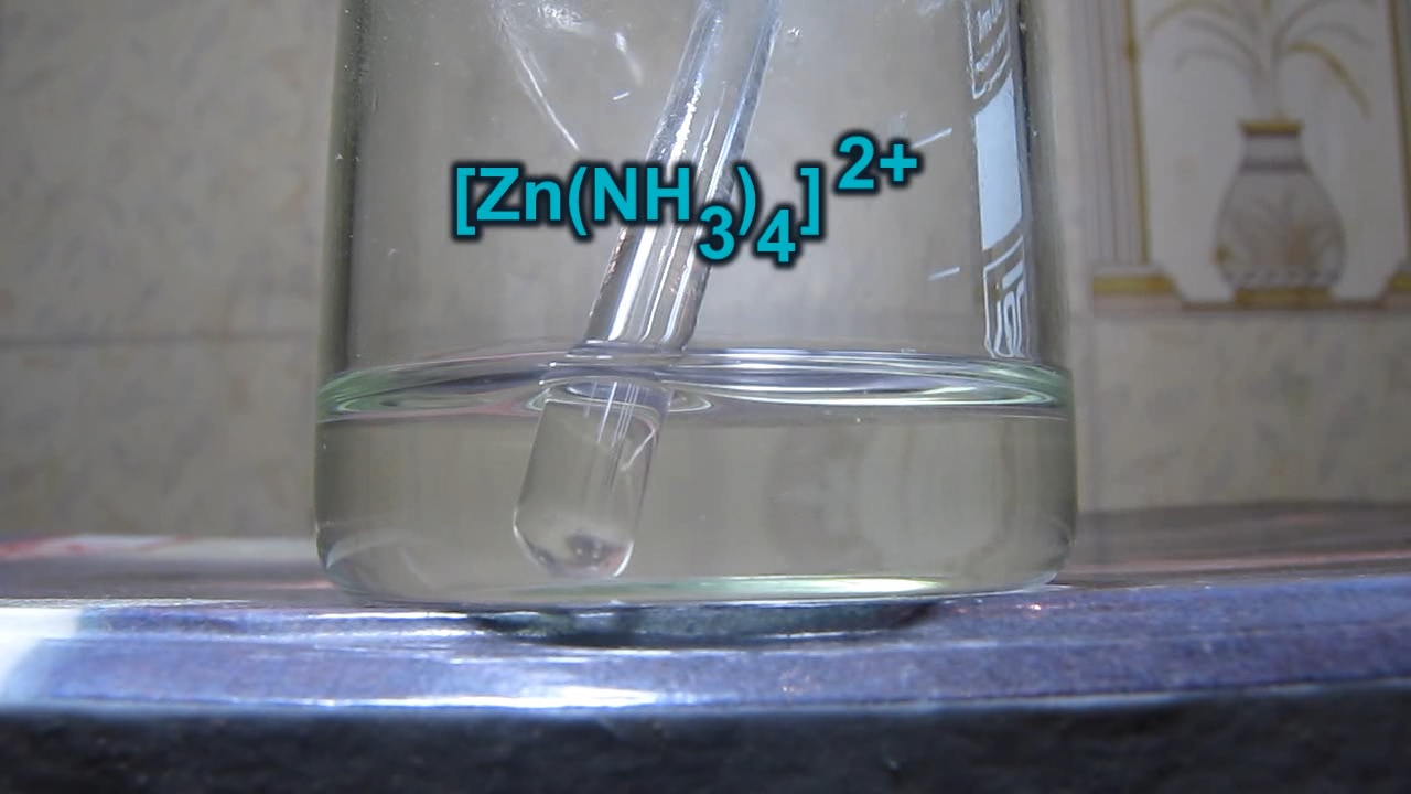

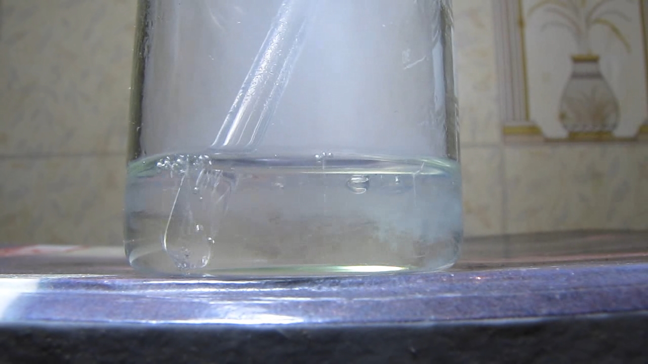

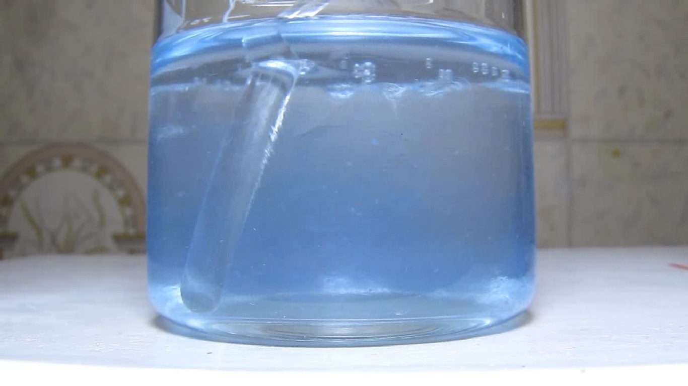

Гидроксоцинкат калия разрушился с образованием осадка гидроксида цинка: [Zn(OH)4]2- +2H+ = Zn(OH)2 + 2H2O В этот момент добавление азотной кислоты прекратил, чтобы осадок гидроксида цинка не растворился в ее избытке. Теперь нужно проверить действие на осадок аммиака (в предыдущей части статьи было отмечено, что таким способом можно отличить гидроксид цинка от внешне похожего гидроксида алюминия, который не растворяется в аммиаке). Добавлял аммиак при перемешивании, в результате осадок постепенно растворился c образованием бесцветного аммиаката цинка: Zn(OH)2 +4NH3 = [Zn(NH3)4]2+ +2OH- Теперь - действие азотной кислоты на аммиакат цинка. К прозрачному и бесцветному раствору аммиаката стал порциями добавлять азотную кислоту при перемешивании. Сначала ничего не происходило, поскольку в прошлый раз я добавил чрезмерный избыток аммиака. Но он стал заканчиваться и на дне появился белый осадок гидроксида цинка. Сперва он растворялся при перемешивании, потом - перестал. Продолжил добавлять азотную кислоту - в ее избытке осадок гидроксида цинка растворился: [Zn(NH3)4]2+ +2OH- +4H+ = Zn(OH)2 +4NH4+ Zn(OH)2 + 2H+ = Zn2+ +2H2O Образовался прозрачный и бесцветный раствор нитрата цинка. Теперь - снова добавил аммиак, осадок гидроксида цинка снова выпал, потом растворился в избытке аммиака: Zn2+ 2NH3 + H2O = Zn(OH)2 +2NH4+ Zn(OH)2 +4NH3 = [Zn(NH3)4]2+ +2OH- В стакане образовался прозрачный и бесцветный раствор аммиаката цинка. Хотя в этом уже не было потребности, добавил к аммиакату цинка азотную кислоту, наблюдая, сначала образование, а потом растворение белого осадка гидроксида цинка. |
