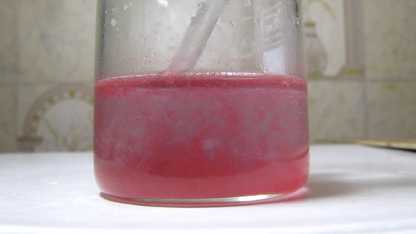

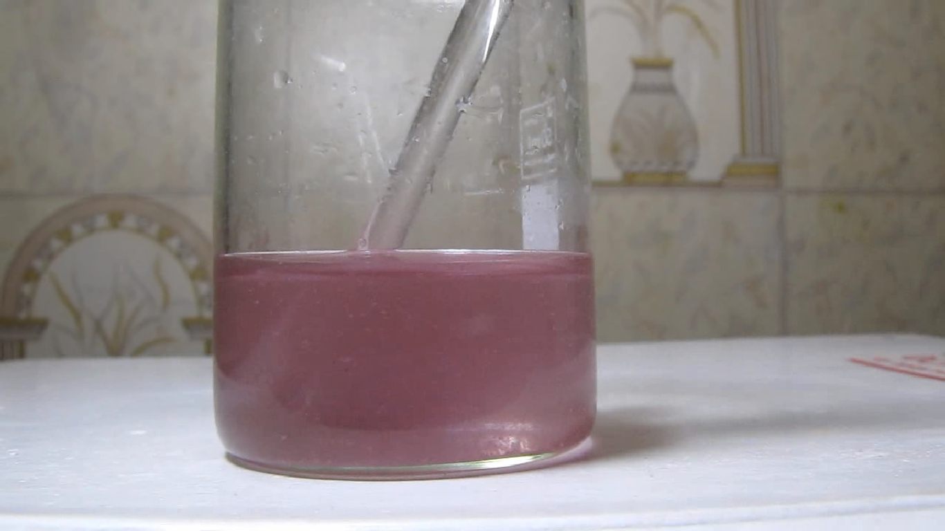

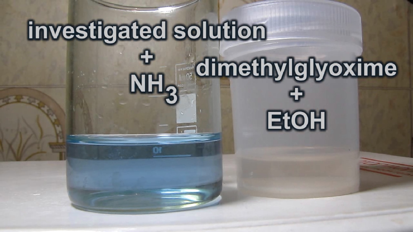

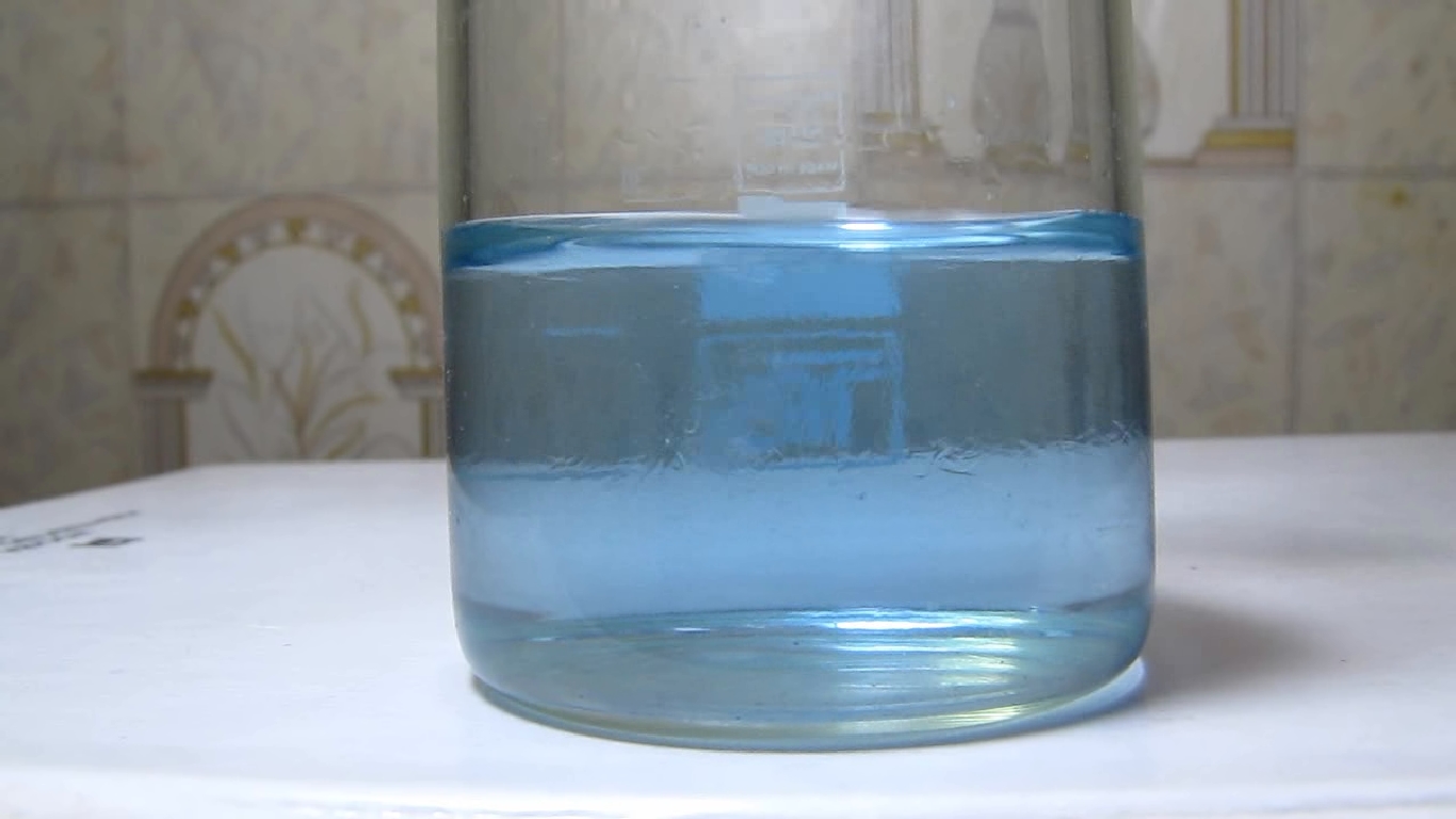

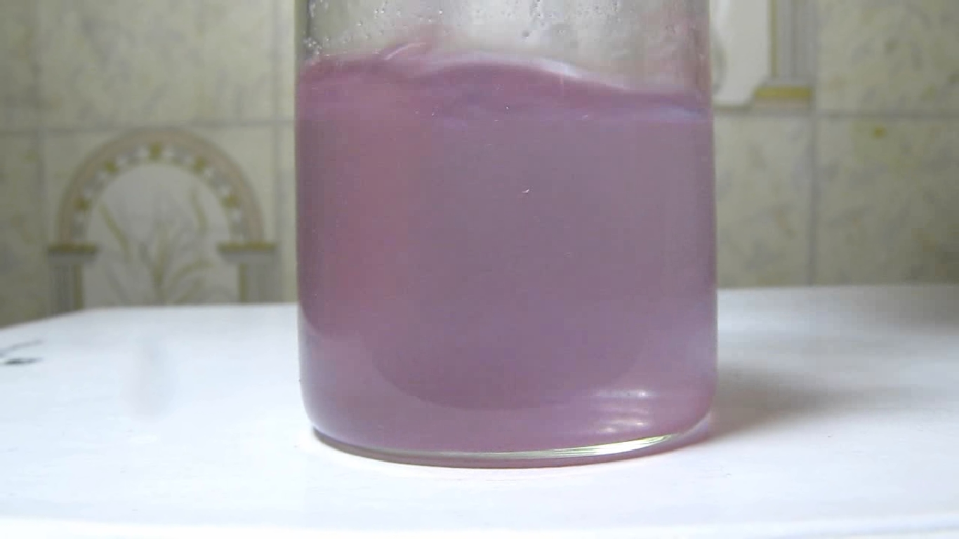

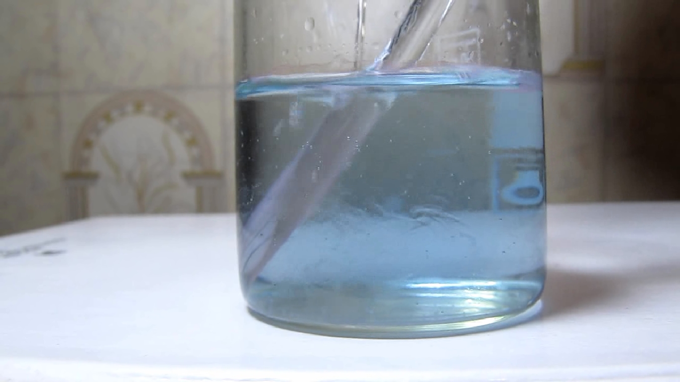

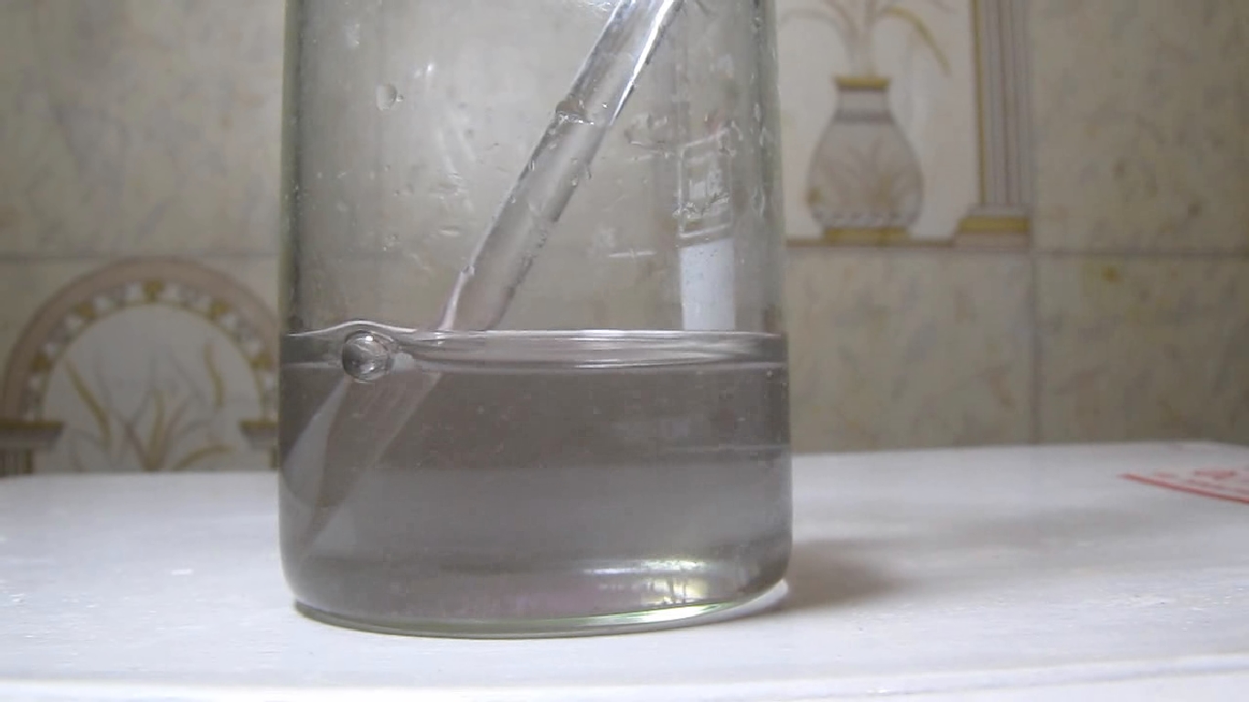

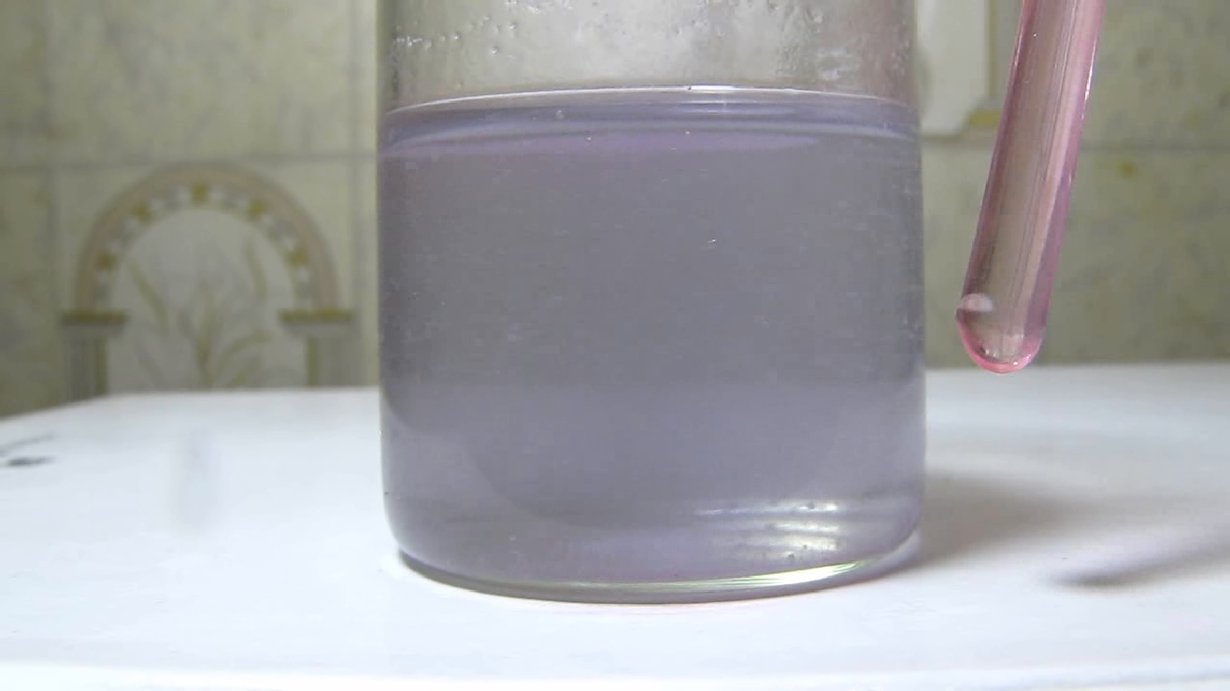

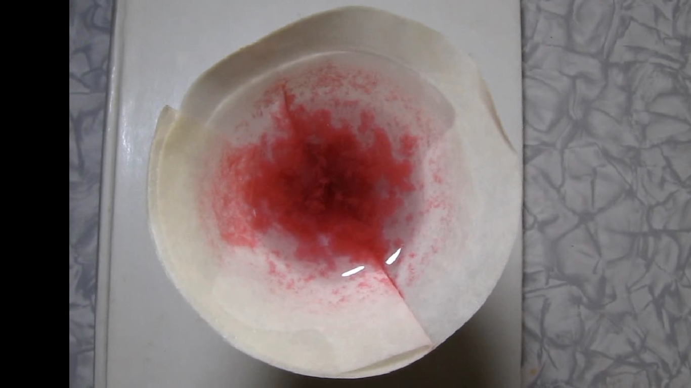

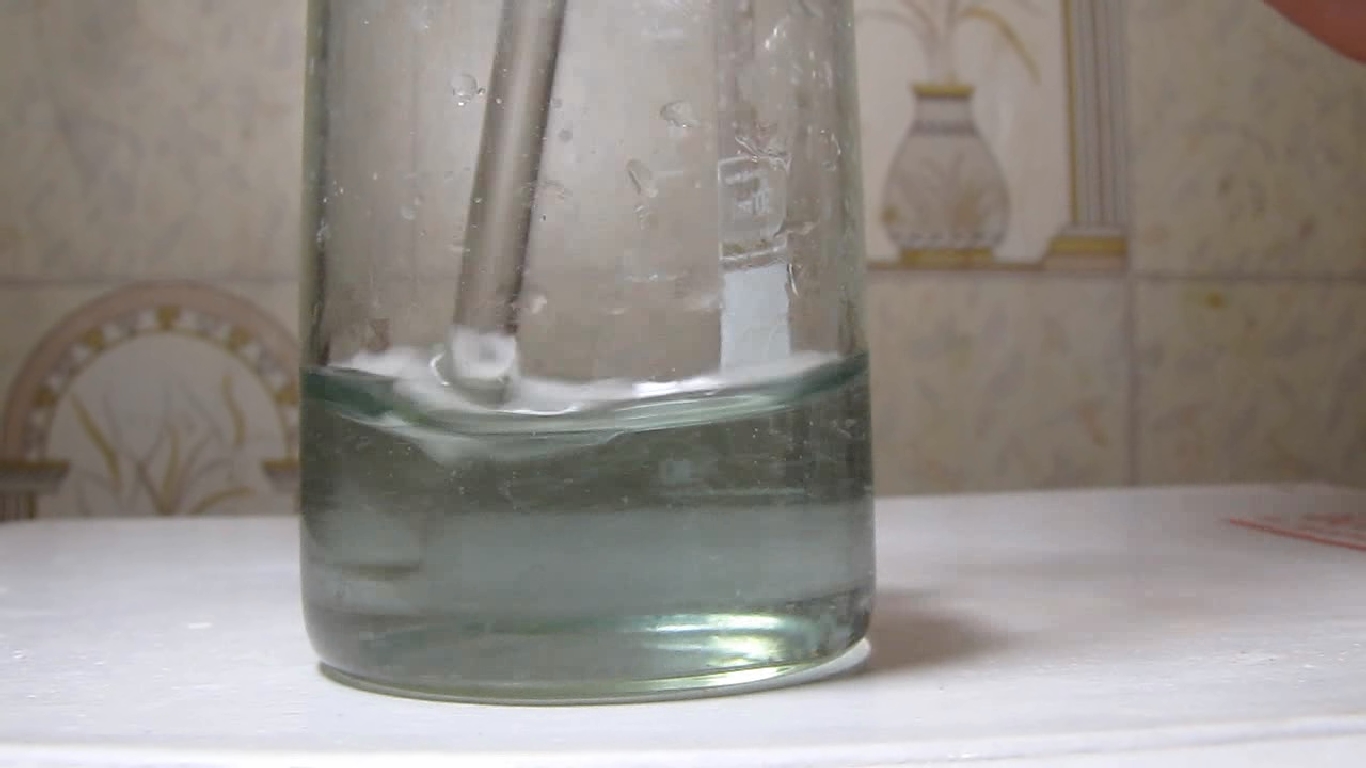

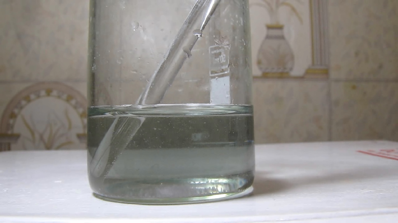

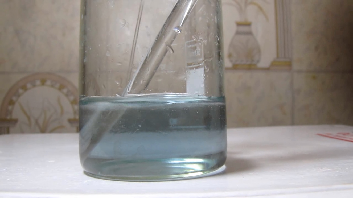

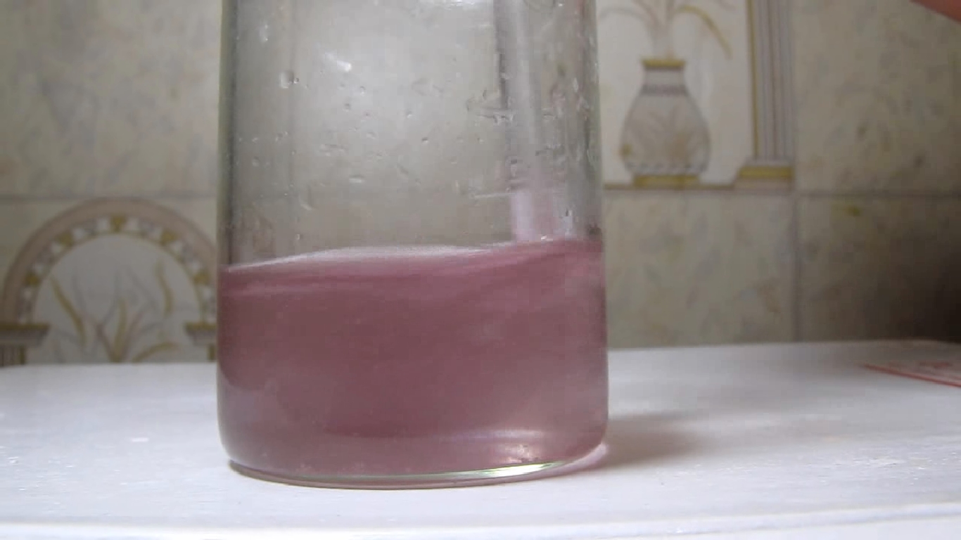

Итак, исследуемый раствор я добавил к избытку аммиака. Получил синий раствор без осадка. Разделил его на две части, одну оставил стоять, ко второй добавил раствор диметилглиоксима в спирте. Раствор в стакане немного поменял оттенок, но ни красного (фиолетового, розового, малинового) осадка, ни соответствующего цвета раствора не наблюдалось. Напомню, что именно образование красного нерастворимого хелата с диметилглиоксимом - качественная реакция на никель. Из других металлов аналогичное нерастворимое соединение дает только палладий. Жду, перемешиваю стеклянной палочкой - ничего. Добавил еще раствор диметилглиоксима: в месте добавления раствор в стакане стал коричневым, но при перемешивании коричневый цвет исчез. Раствор стал серо-синим с желтоватым оттенком. А еще вместе с раствором в стакан попал твердый диметилглиоксим. Он - белый, потому наблюдению образования красного комплекса совсем не мешает. Позже я понял, что факт попадания кристаллов диметилглиоксима в раствор оказался удачей, но не будем забегать наперед. Перемешиваю раствор стеклянной палочкой дальше. Примерно через две с половиной минуты после начала эксперимента появилась легкая розовая окраска раствора, которая постепенно усиливалась. Чуть позже стали видны розовые хлопья, которые заполнили весь объем раствора. Потом - хлопья начали оседать. Данный комплекс является характерным. Никель обнаружен. Отфильтровал ярко-красный осадок через бумажный фильтр. Фильтрат окрашен слабо, цвет - неопределенный, скорее всего - синий с желтым оттенком. |
![]() Nickel determination: precipitation by dimethylglyoxime Определение никеля: осаждение диметилглиоксимом |

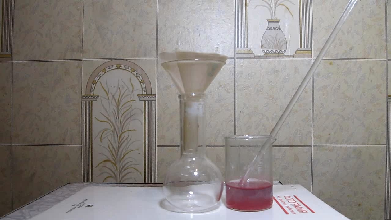

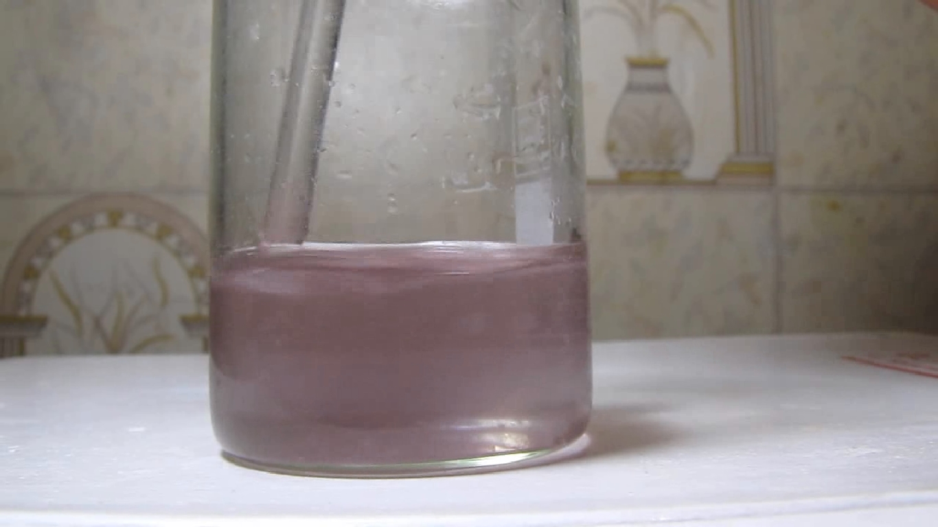

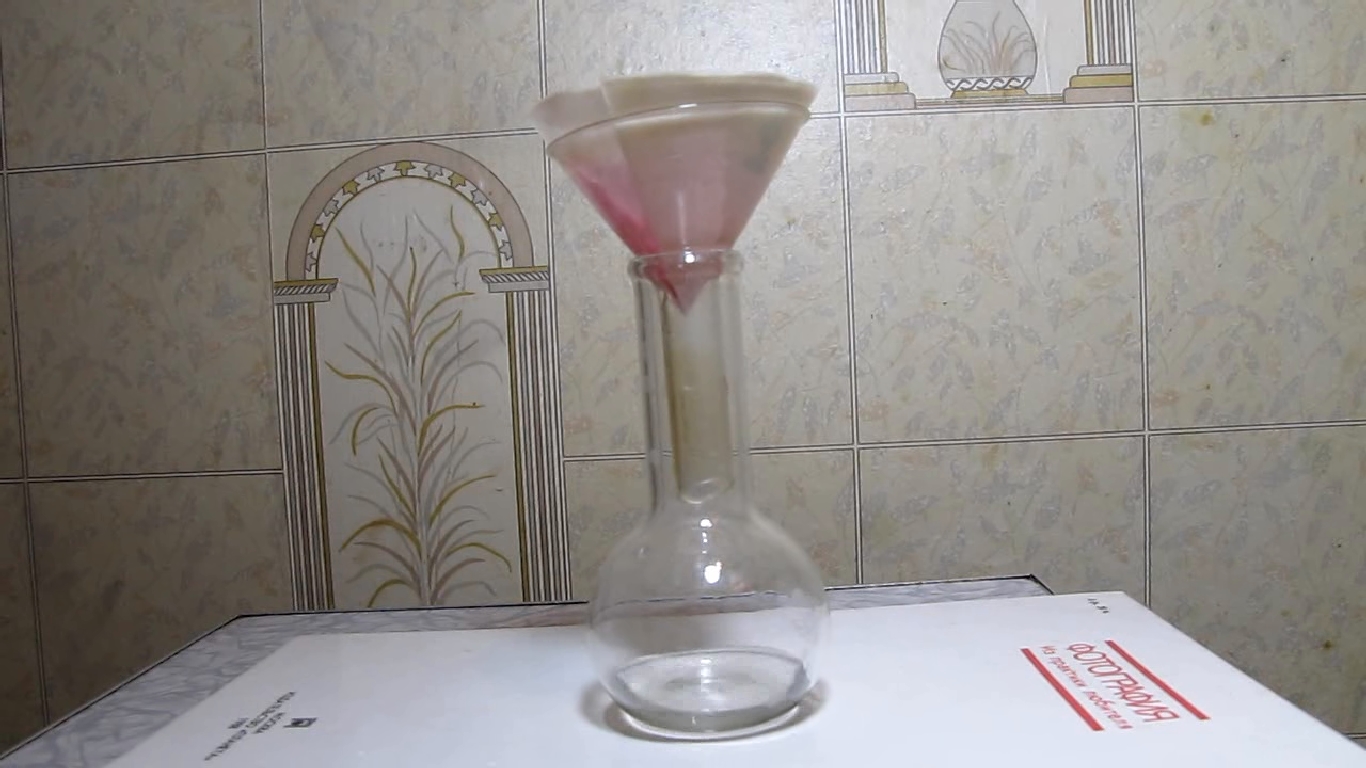

Видео получилось, но факт попадания твердого диметилглиоксима в исследуемый раствор меня не обрадовал: проведению качественной реакции это не мешает, зато видео портит. Осталась еще одна порция исследуемого раствора с избытком аммиака - решил повторно снять осаждение никелевого комплекса диметилглиоксима. На этот раз - проследить, чтобы твердый реагент не попал в стакан вместе с его раствором.

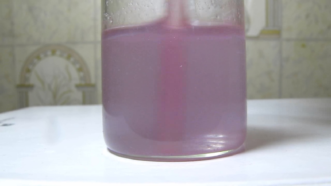

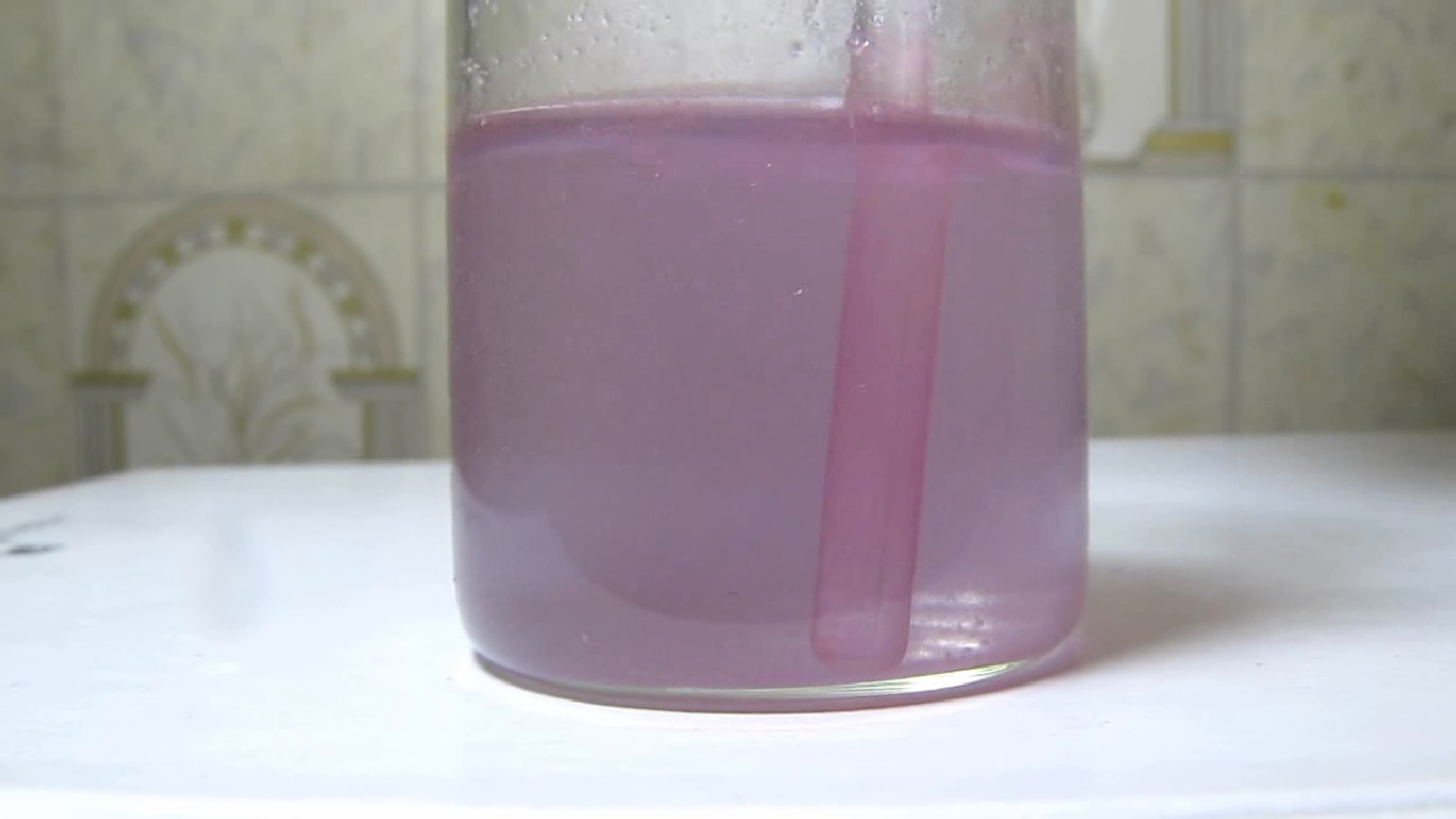

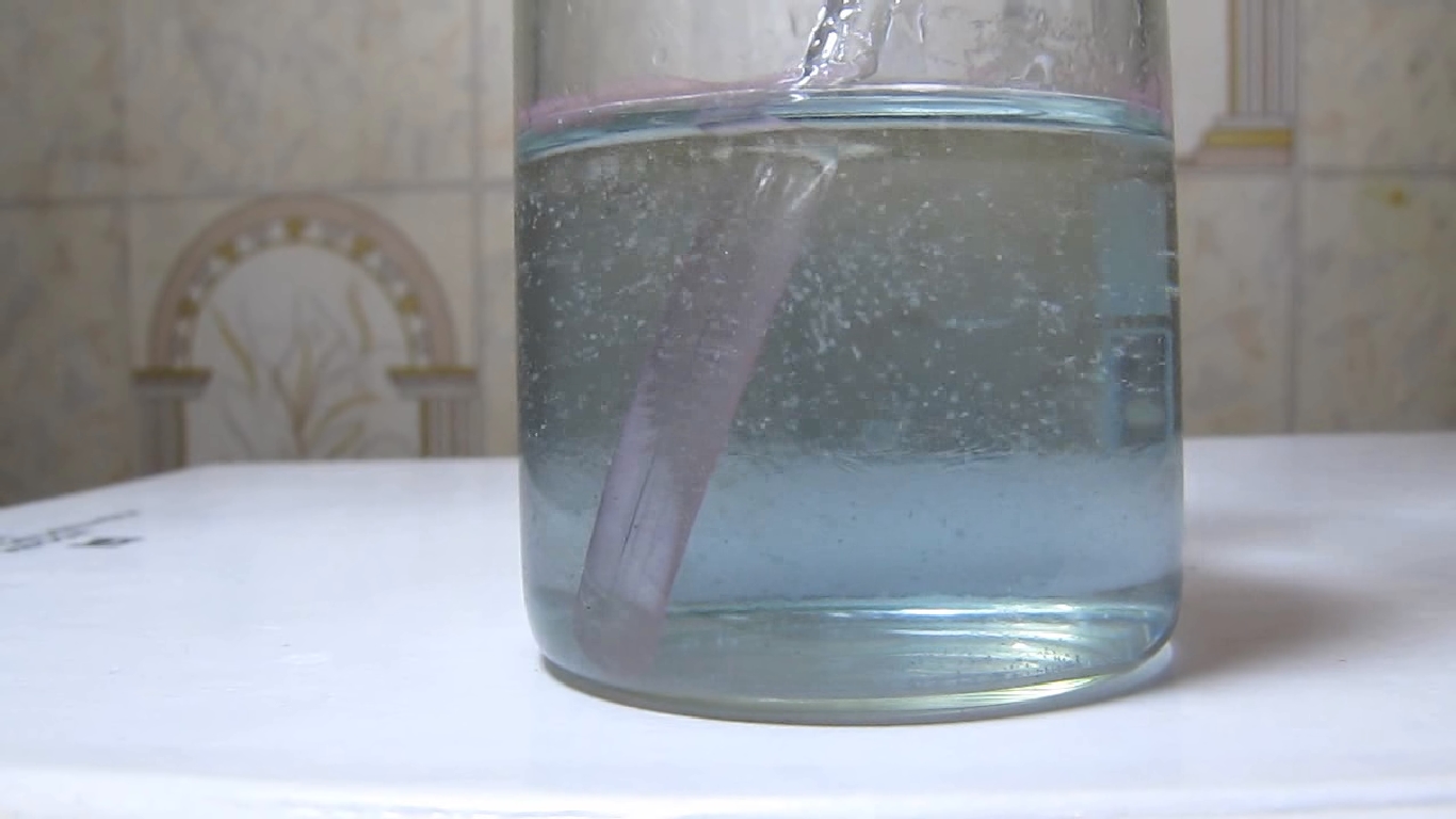

Итак, добавляю к исследуемому раствору раствор диметилглиоксима, перемешиваю стеклянной палочкой, жду - ничего. Снова добавляю диметилглиоксим... Раствор визуально сначала стал зелено-желтым, потом - желтым, потом грязно-желтым и, наконец, серым. На видео он выглядит синим. Стеклянная палочка, опущенная в раствор, приобрела отчетливый розовый оттенок. Но ни раствор, ни стенки стакана розовыми не стали. Только после того, как я добавил последние порции диметилглиоксима вместе с твердым реагентом, со временем раствор в стакане начал становиться фиолетовым, потом - розовым. Т.е., твердый диметилглиоксим ускорил процесс. С начала опыта прошло уже более десяти минут. Зато стеклянная палочка в растворе стала ярко-розовой. Эффект, когда присутствие одних металлов замедляет протекание качественных реакций, предназначенных для обнаружения других металлов, хорошо известен аналитикам: образование осадка или появления окраски может существенно затянуться из-за наличия в растворе посторонних ионов. В нашем случае, по-видимому, важно также то, что никеля в исследуемом растворе было мало. |
