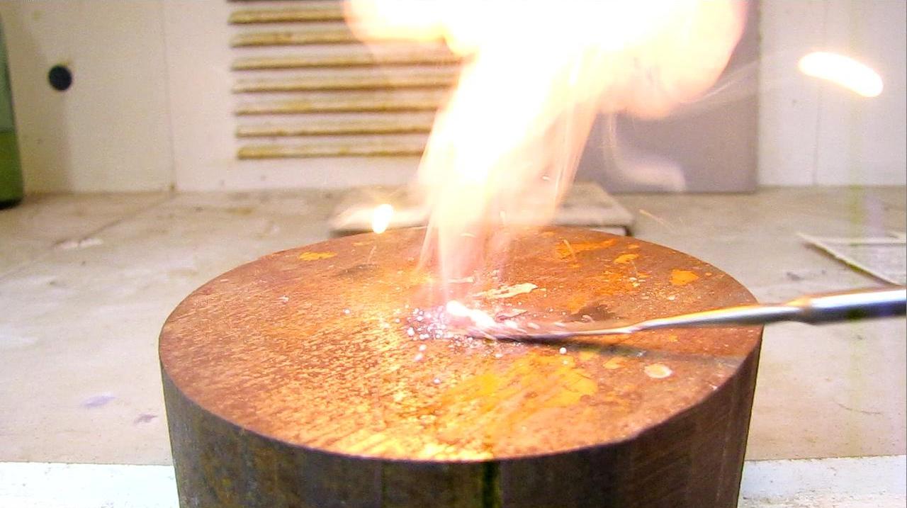

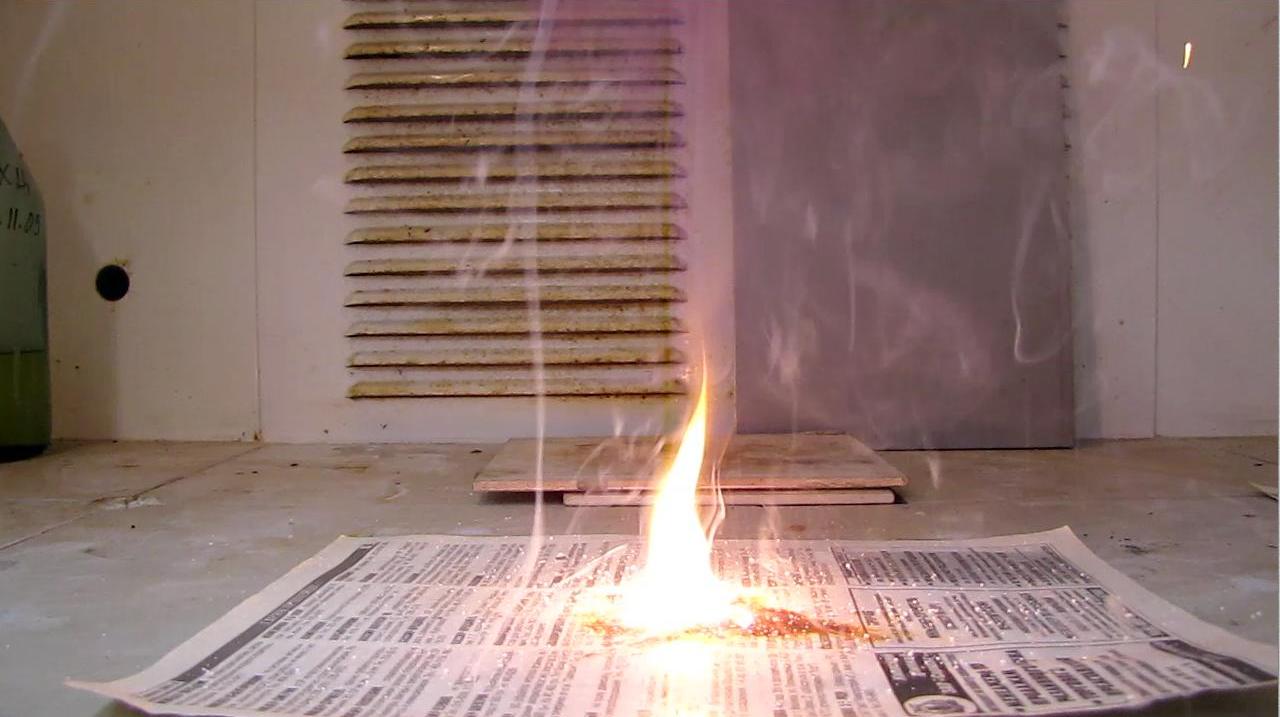

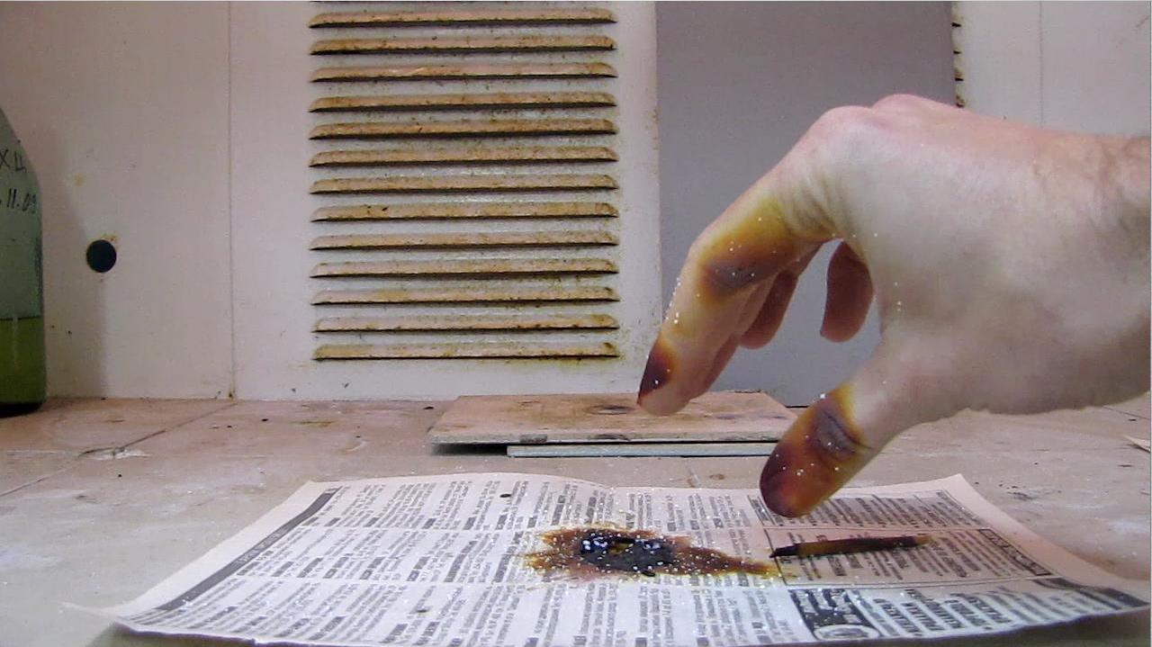

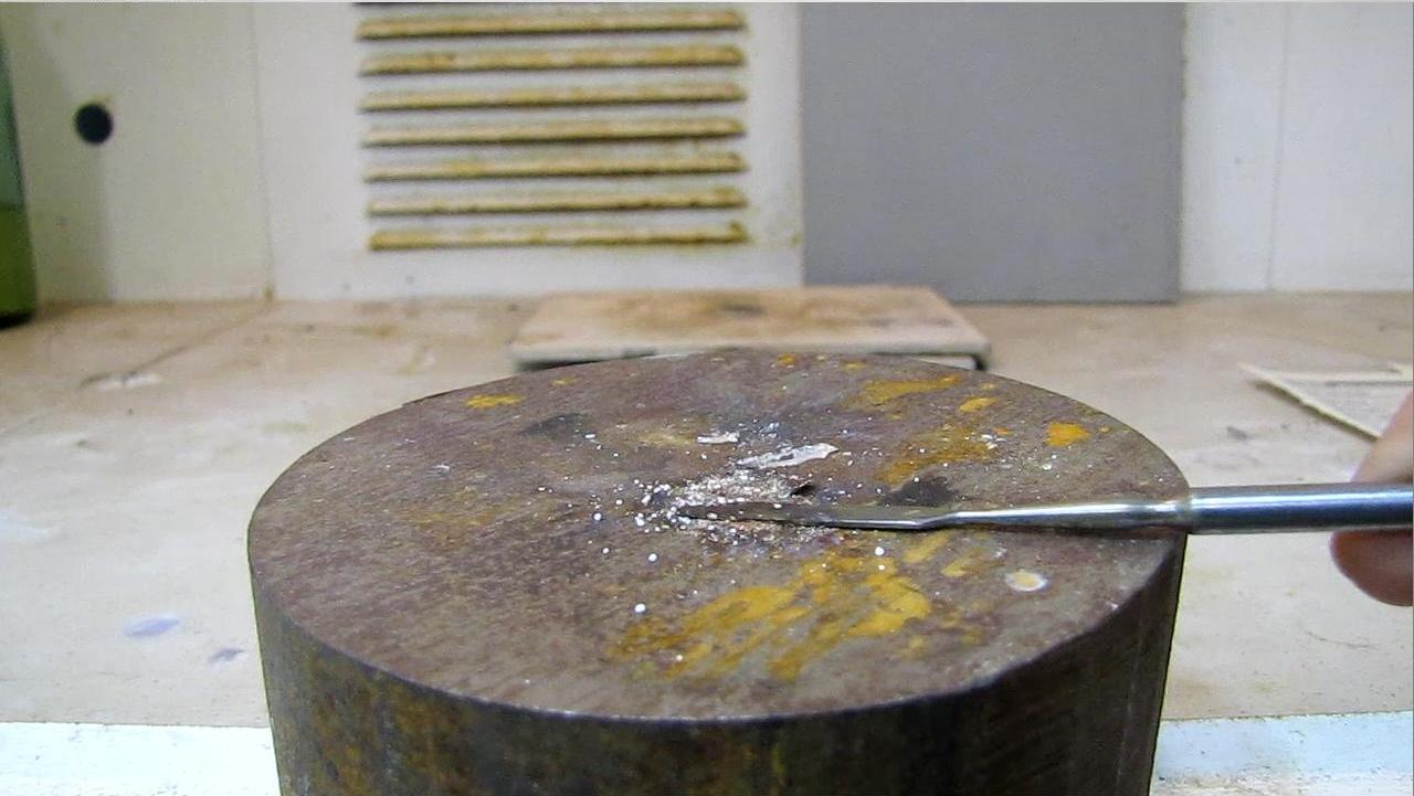

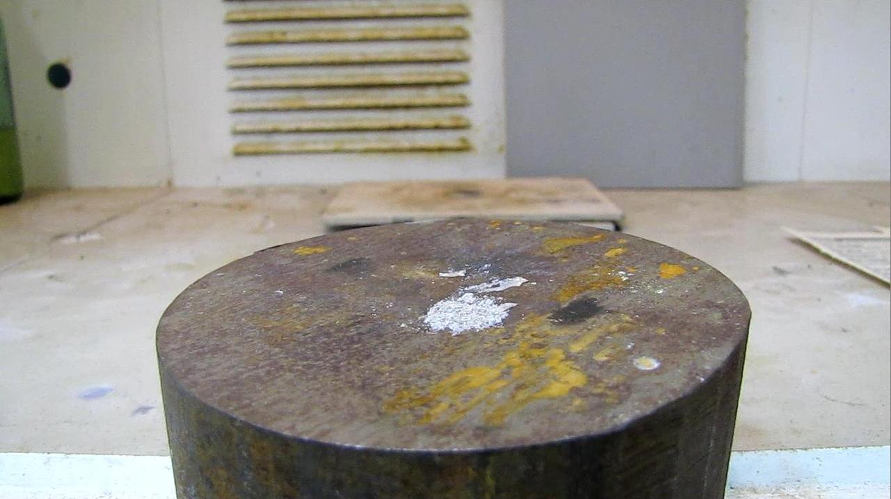

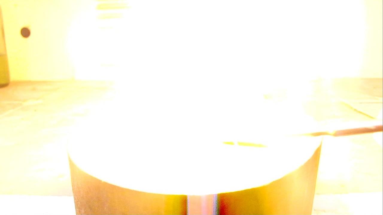

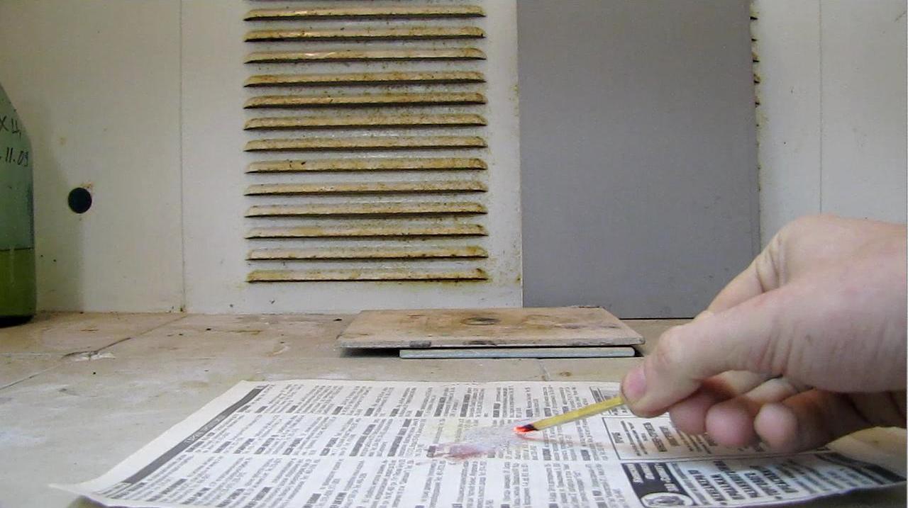

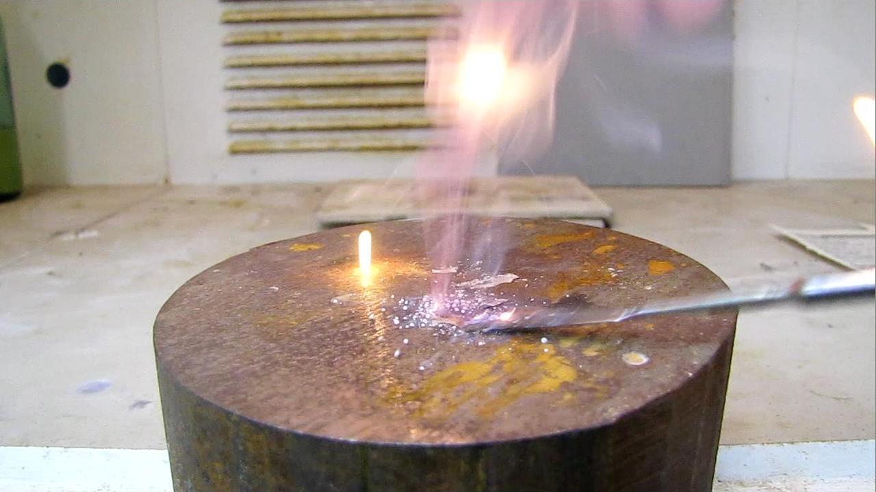

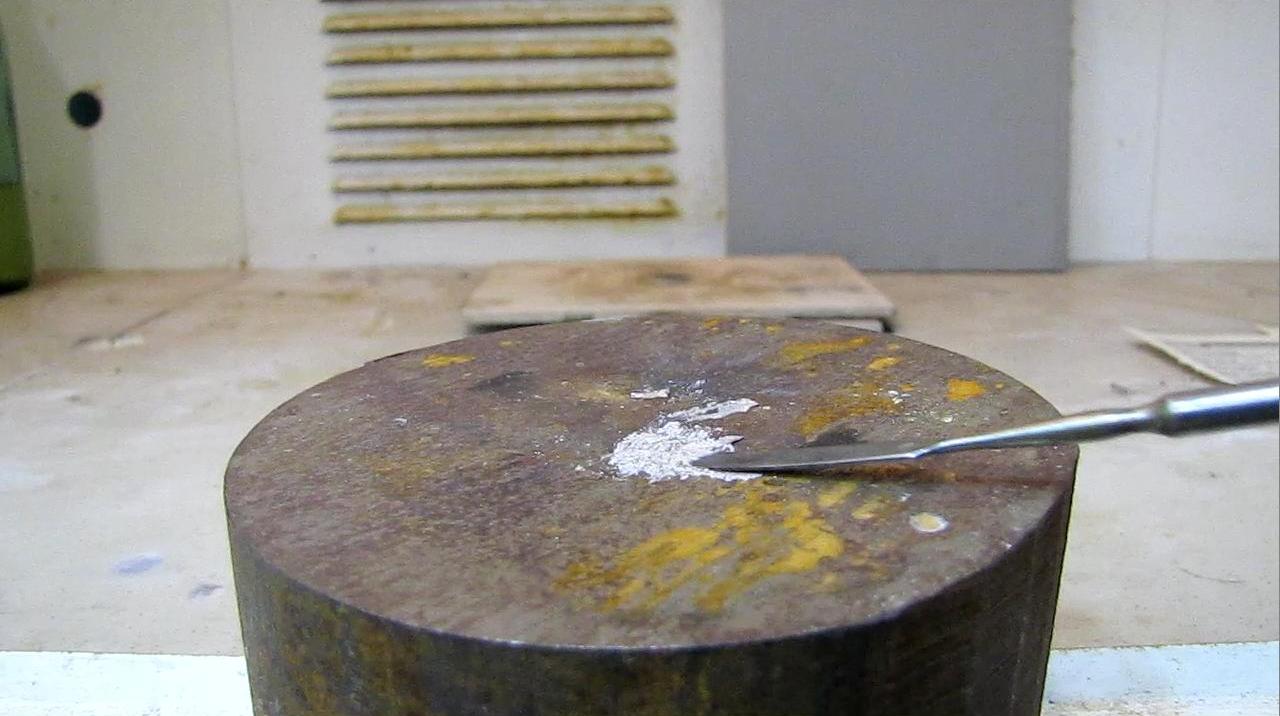

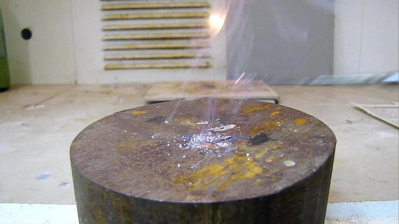

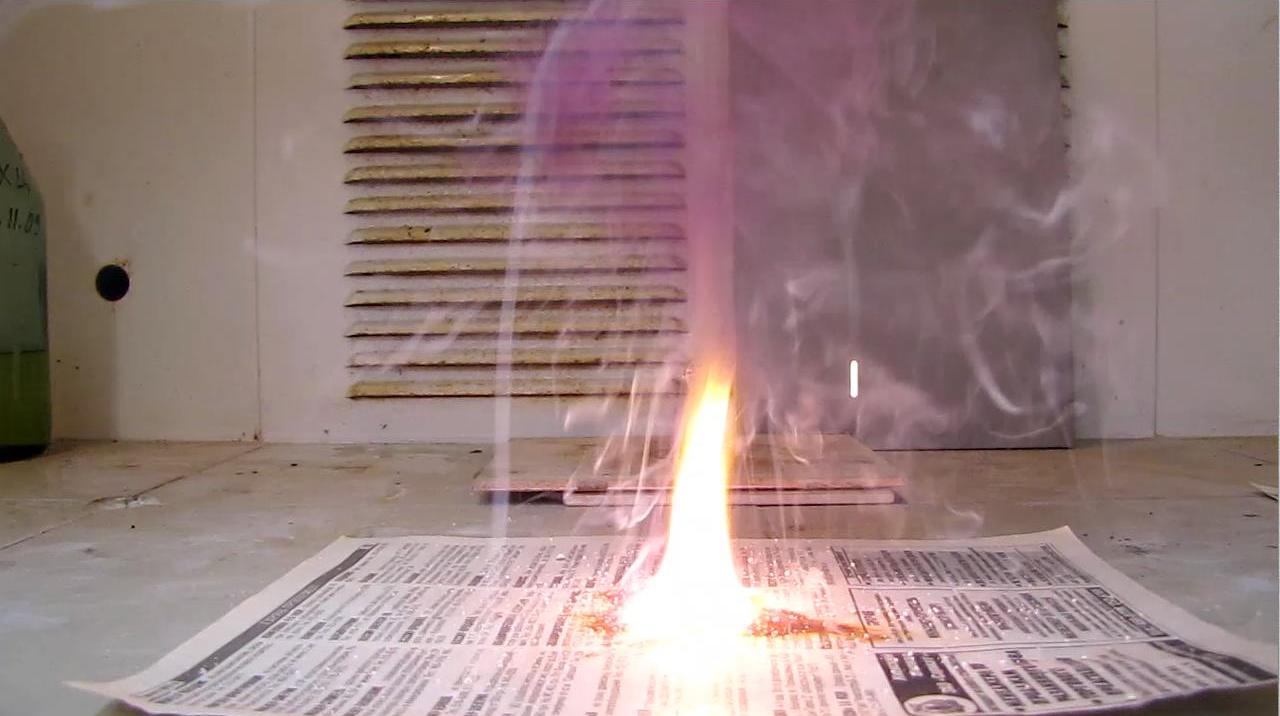

Если мы хотим приготовить смесь с нулевым кислородным балансом, на 0.1 г красного фосфора необходимо: (5/6)·(0.1/30.97)·214.00=0.58 г иодата калия Компоненты смешали на листе бумаги с помощью бумажной полоски методом "покачивания". В отличие от смеси бромата калия и фосфора, данная смесь при хранении не вспыхивала, хотя образование иода визуально наблюдалось. Сначала провели пробу на чувствительность к трению: небольшое количество смеси перенесли на ржавую наковальню и начали растирать металлическим шпателем (с нажимом). Со временем произошла желтая вспышка, но смесь проявила гораздо меньшую чувствительность к трению, чем смесь хлората калия и фосфора, равно, как и меньшую чувствительность по сравнению со смесью бромата калия и фосфора. Оставшееся количество смеси подожгли на листе газеты. Произошла желтая вспышка с образованием фиолетового облака иода. Рука экспериментатора стала коричневой от иода (поскольку находилась слишком близко). Мы приготовили данную смесь повторно. Во второй раз при попытке ее поджечь имело место скорее активное горение, чем вспышка. ____________________________________________________ 1 См. статьи Взрыв смеси красного фосфора и бертолетовой соли (смесь Армстронга) и Опыты со смесью Армстронга (бертолетова соль и красный фосфор) [ссылка], а также - Бертолетова соль и красный фосфор [ссылка] 2 См. статью Смесь бромата калия и красного фосфора [ссылка] |

![]() Смесь иодата калия и красного фосфора - испытание трением |
![]() Смесь иодата калия и красного фосфора - действие огня |

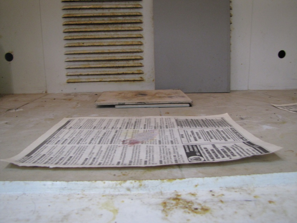

5KBrO3+6Р=5KBr+ЗP2O5 5KClO3+6Р=5KCl+ЗP2O5 Мы решили проверить описанный у Платонова опыт: сравнить взрыв смеси Армстронга (хлорат калия и красный фосфор) и смеси иодат калия - красный фосфор. Смесь Армстронга приготовили без проблем, зато во время приготовления смеси иодат калия - фосфор она неожиданно вспыхнула - несмотря на осторожное перемешивание кусочком бумаги. Горение смеси произошло мгновенно и не принесло никакого вреда (т.к. смеси было очень мало): экспериментатор отделался легким удивлением, единственный недостаток - образовавшийся "дым" с запахом иода. |
![]() Смесь иодата калия и красного фосфора - после неожиданной вспышки |

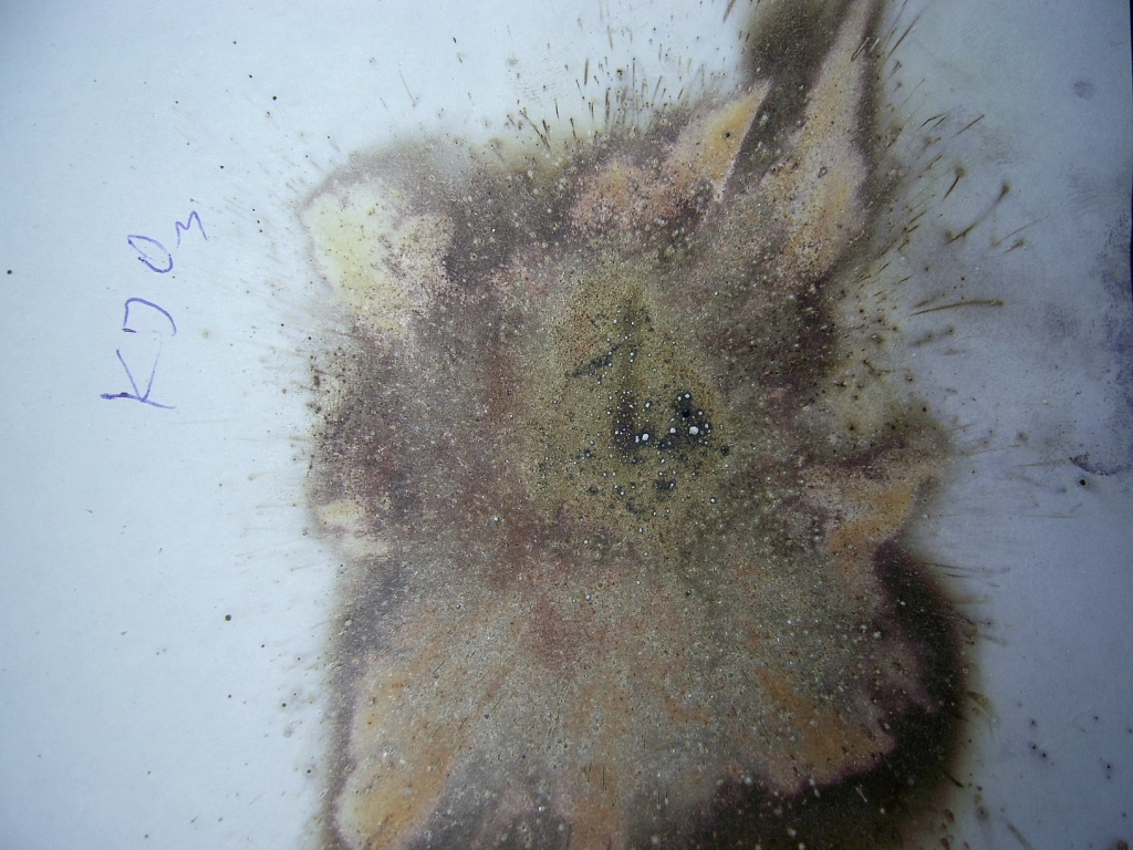

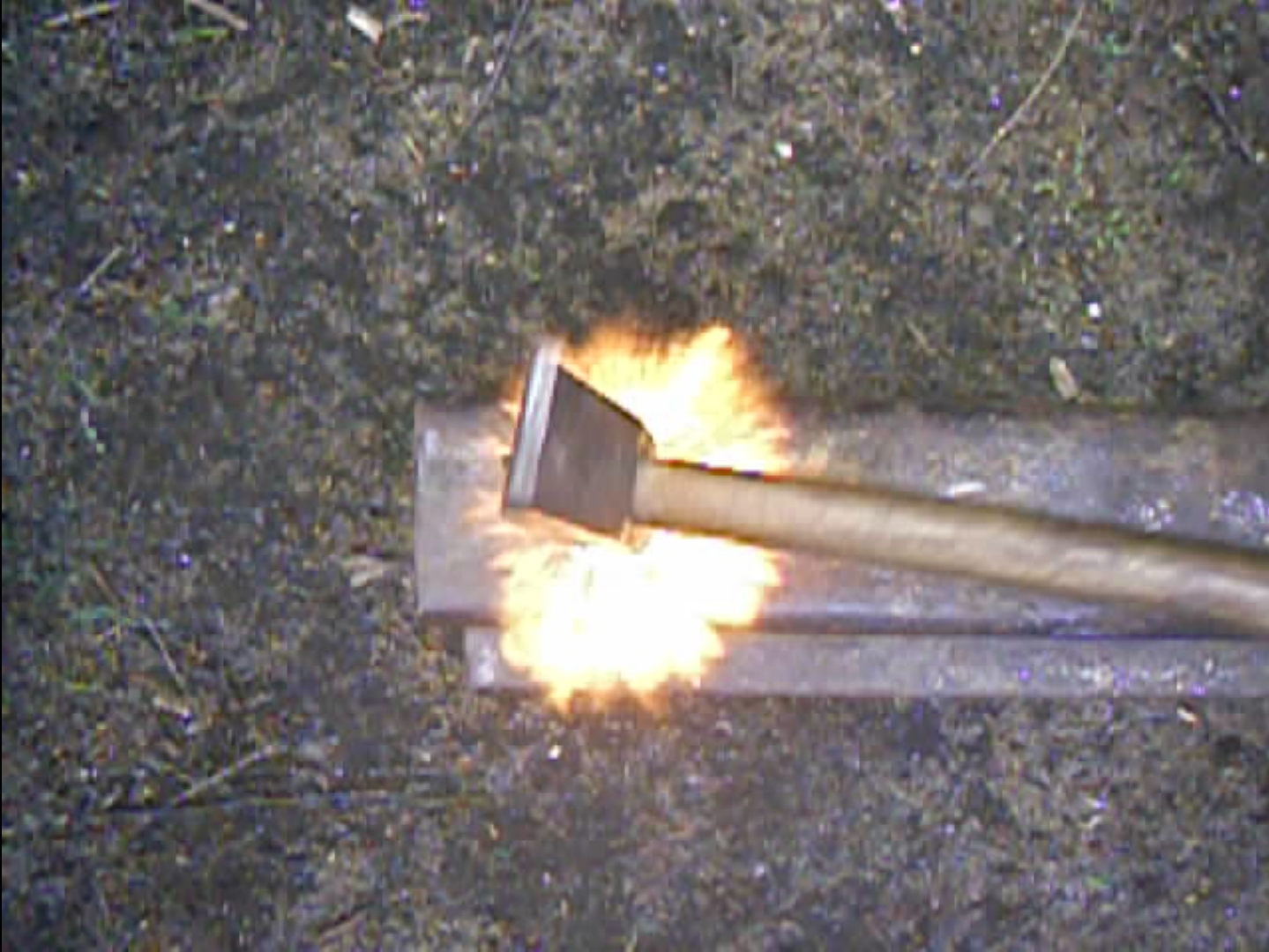

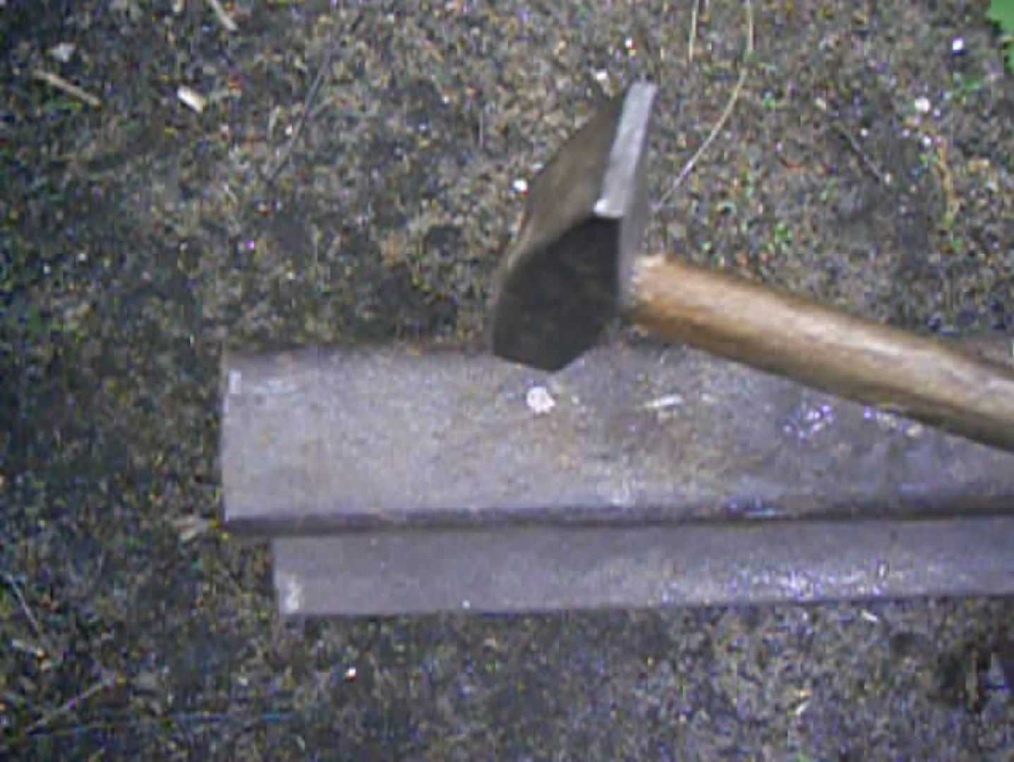

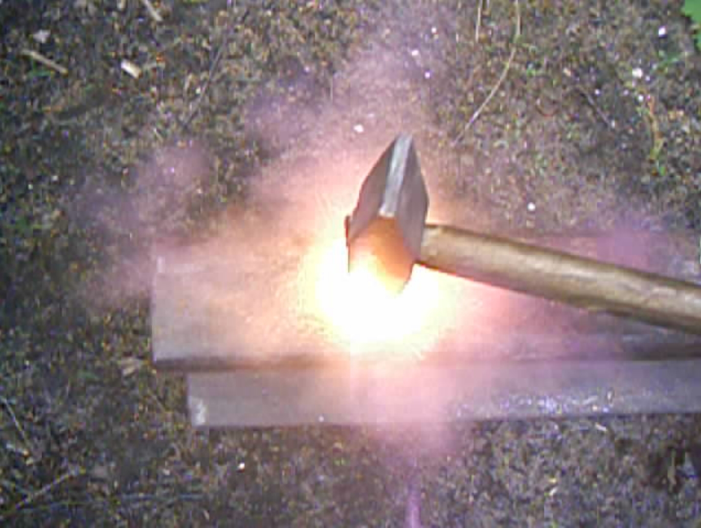

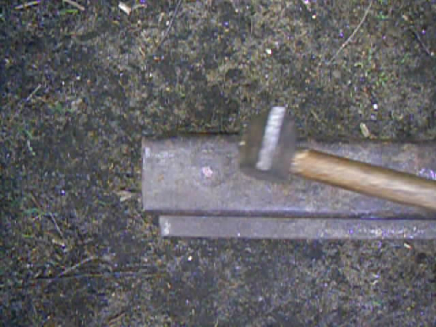

Пришлось приготовить еще одну порцию. При ударе молотком на рельсе по смеси иодат калия - фосфор (количество - с горошину) произошел взрыв (желтая вспышка) и слегка зазвенело в ушах. Фотоаппарат находился близко и не уловил громкость взрыва (вероятно из-за резкого и кратковременного звука), на видео слышен лишь звук удара молотка.
Аналогичное количество смеси Армстронга произвело более сильный взрыв (субъективно - раза в 2), после него в ушах звенело громче и дольше. В случае со смесью Армстронга наблюдались схожие проблемы с видеосъемкой: на одном ролике звука взрыва не слышно, на другом - запечатлен слабый звук взрыва, который не соответствует реальному. Поэтому видео нет смысла выкладывать - поверьте на слово. |
![]() Смесь иодата калия и красного фосфора - взрыв от удара |
![]() Смесь хлората калия и красного фосфора - взрыв от удара |
