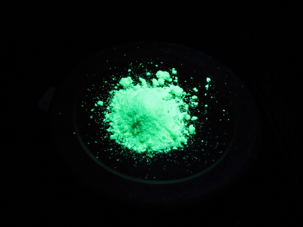

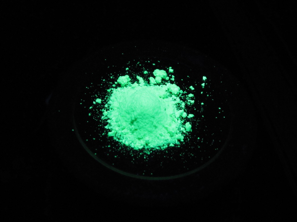

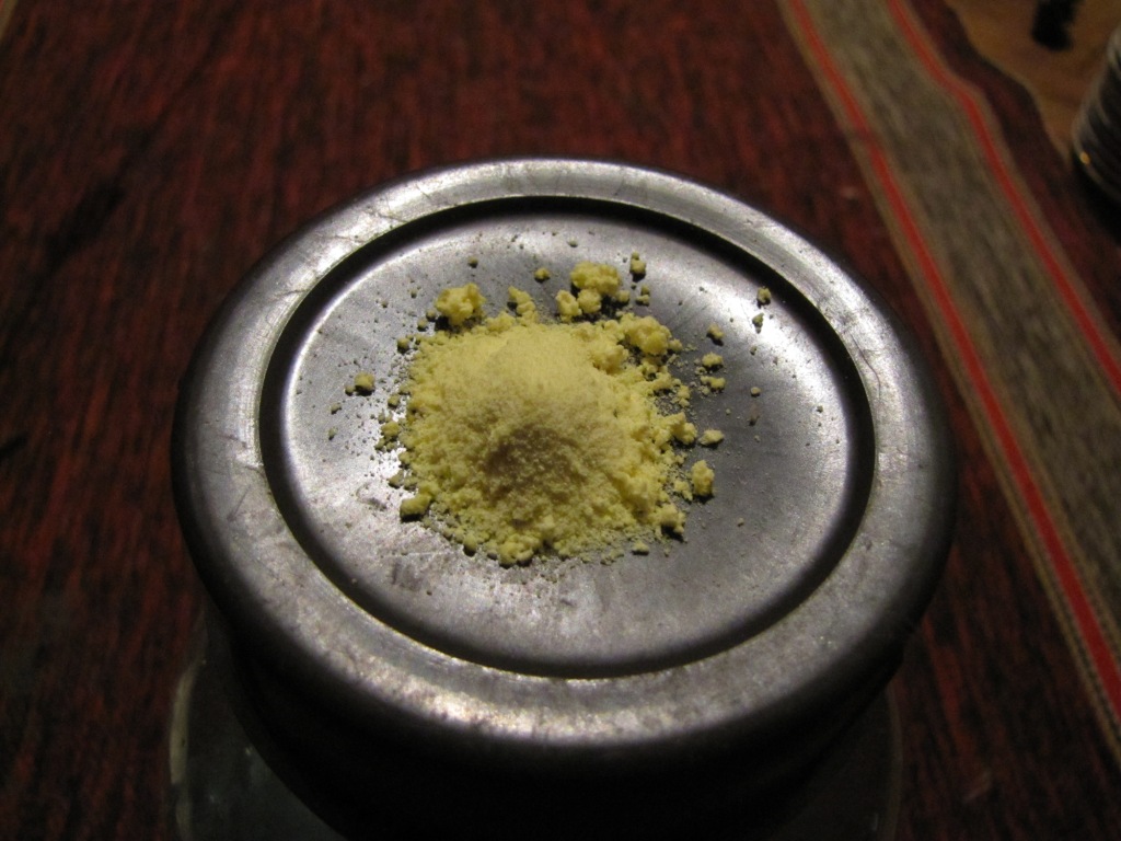

В прошлом мне приходилось видеть растворы солей уранила - они напоминают раствор бихромата. Теперь же появилась возможность заснять флуоресценцию твердого нитрата уранила в свете ультрафиолетовой лампы (лампа черного света).
Оказалось, что нитрат уранила дает зеленое свечение, которое по яркости не слишком уступает люминофору ZnS(Cu). Уже рассеянный свет лампы вызывал четкую зеленую флуоресценцию, которая при приближении лампы становилась яркой. Фотографии показаны ниже.

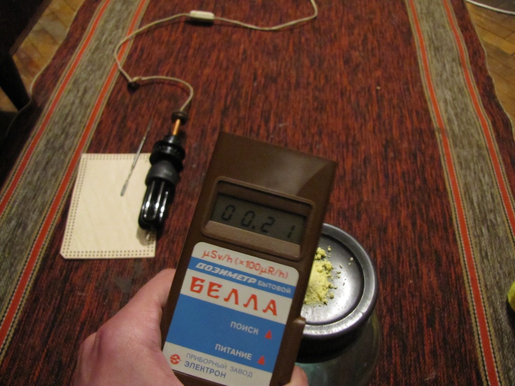

Заодно попробовал померить уровень радиоактивного фона возле кучки нитрата уранила. Дозиметр "Белла" на присутствие нескольких грамм соли урана не отреагировал: его показания практически не отличались от фона в данном помещении.

Слабый, рассеянный УФ-свет

Радиоактивный фон практически такой же, как в комнате

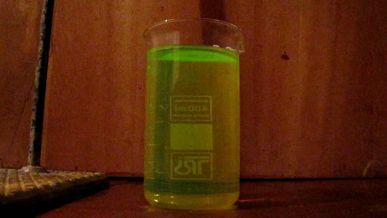

Уранин, растворяясь в воде, дает характерную "флуоресцеиновую" окраску и флуоресценцию, похожую на флуоресценцию солей уранила или уранового стекла.

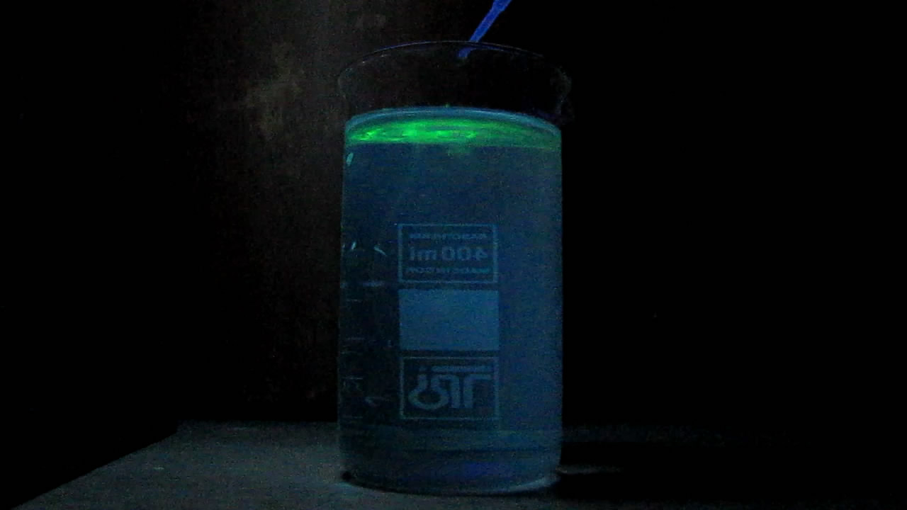

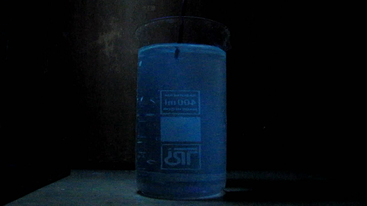

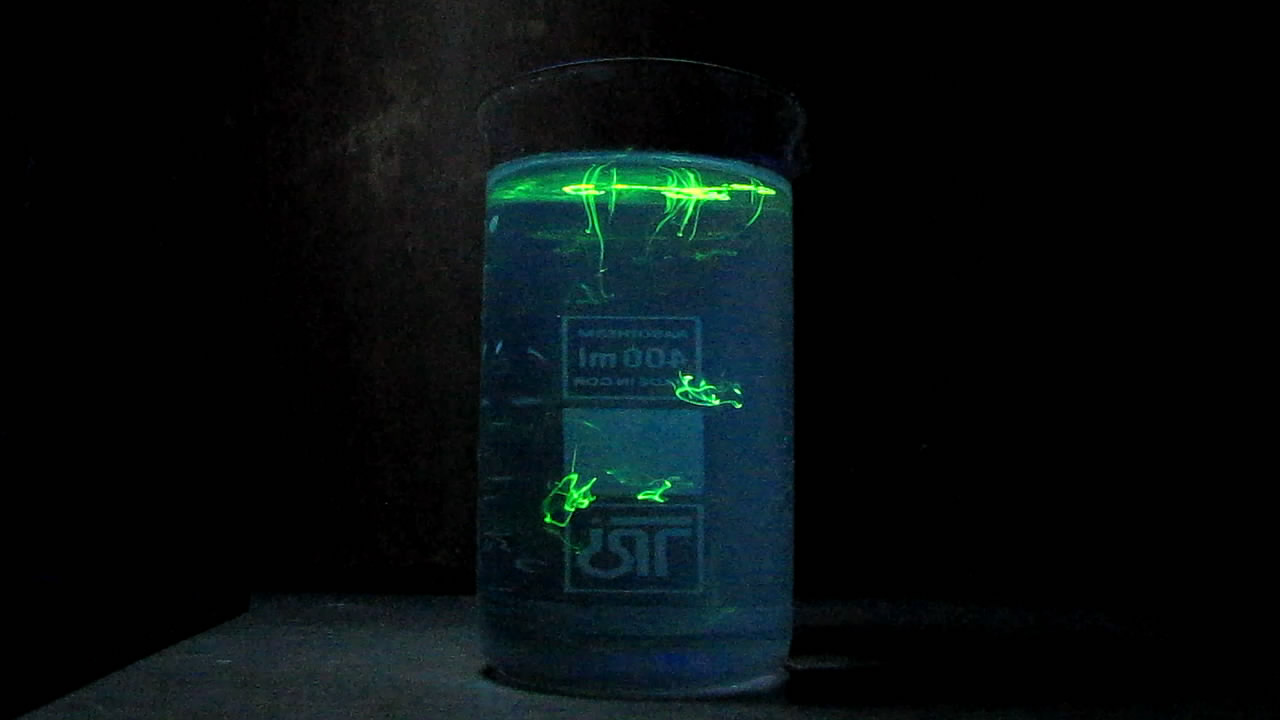

Мне дали немного флуоресцеина. Я помнил, что он плохо растворим, но решил, что для опытов с ультрафиолетовым светом даже небольшой растворимости хватит, т.к. для яркого свечения в ультрафиолетовых лучах достаточно следов флуоресцеина в растворе.

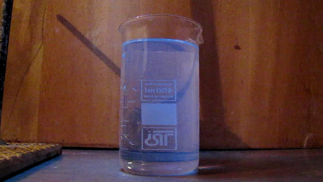

Включил ультрафиолетовую лампу, насыпал немного порошка флуоресцеина на поверхность воды в стакане, перемешал: никакого эффекта. Со временем, правда, появилась слабая зеленая флуоресценция на поверхности воды.

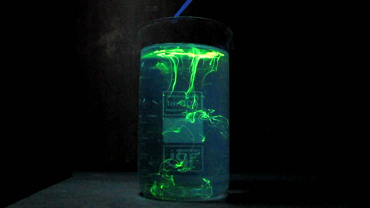

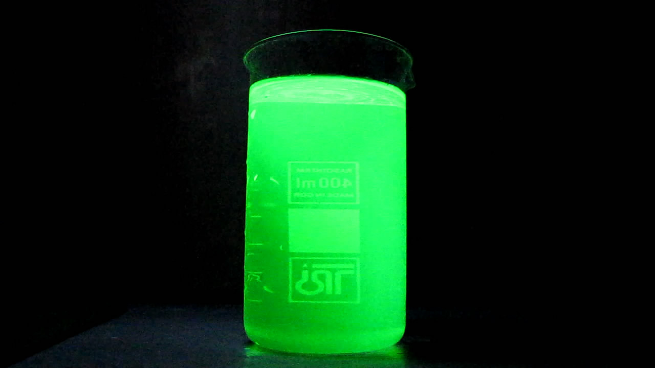

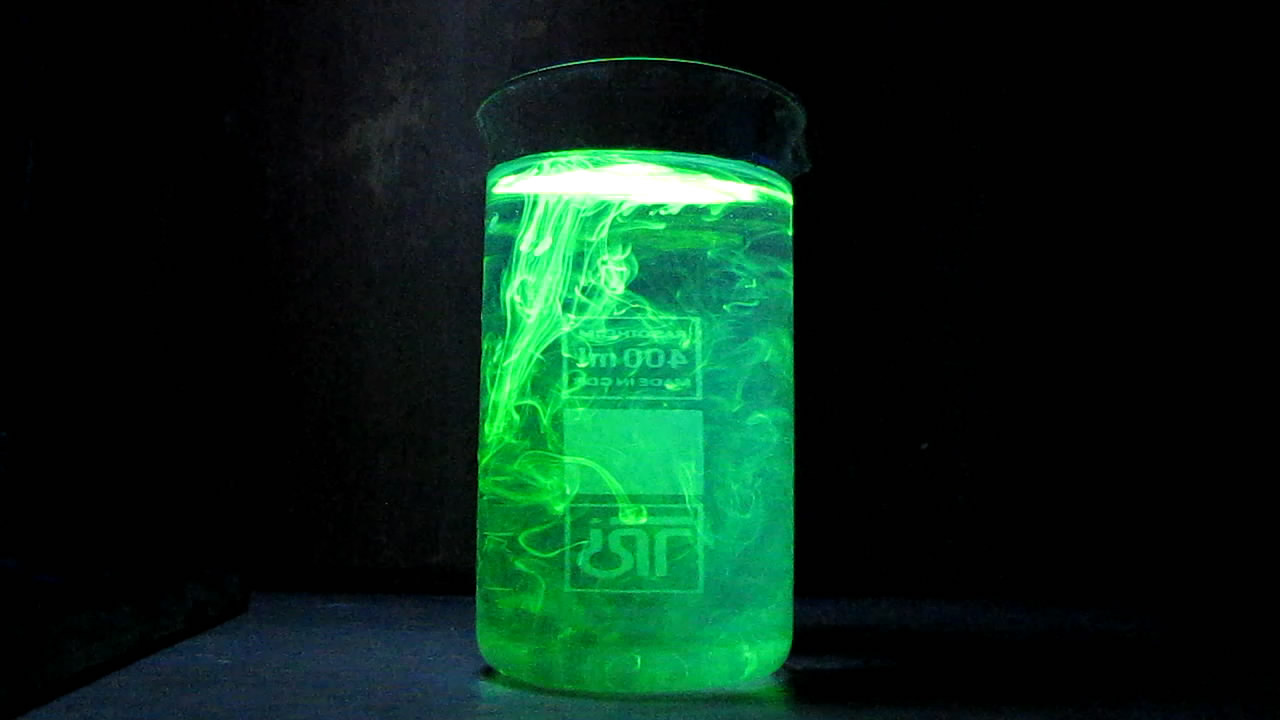

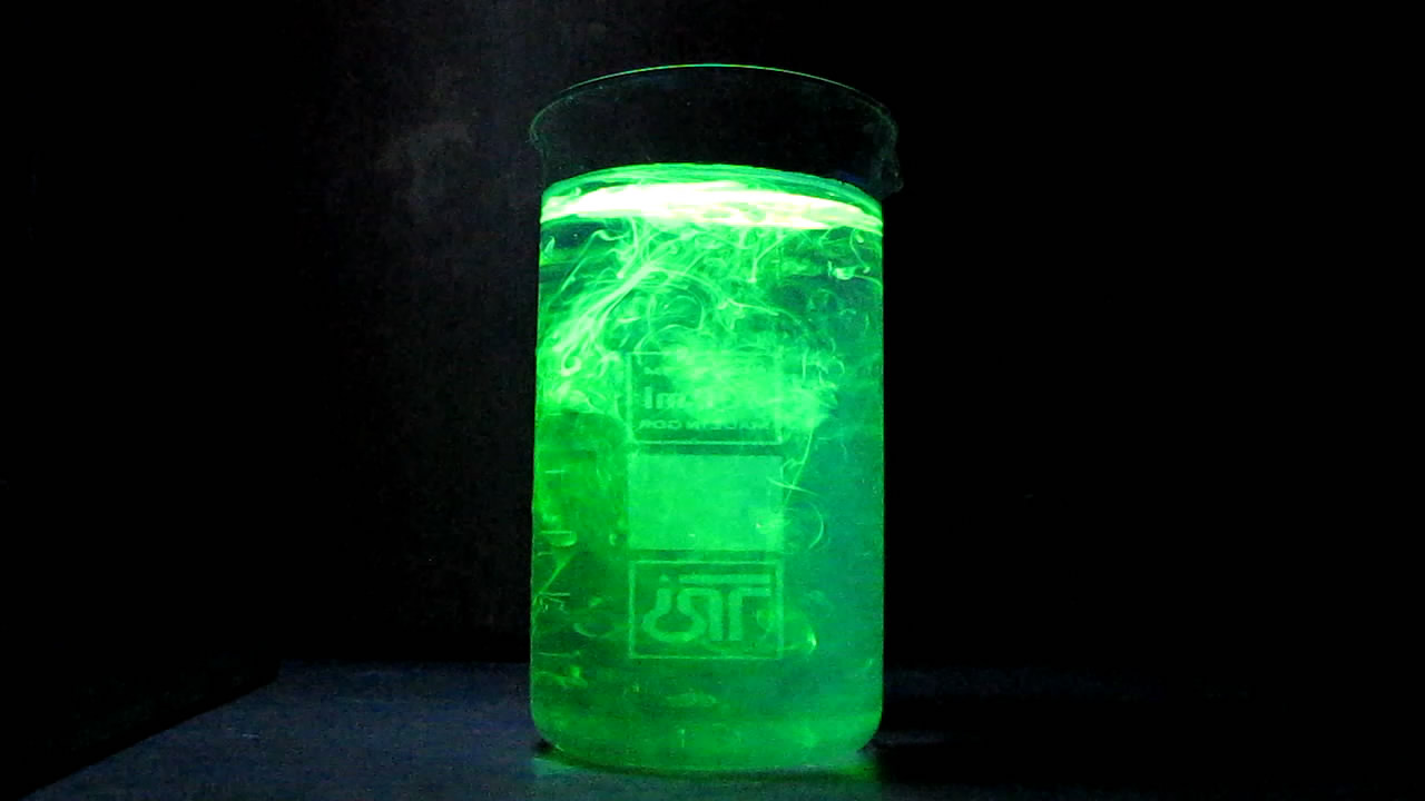

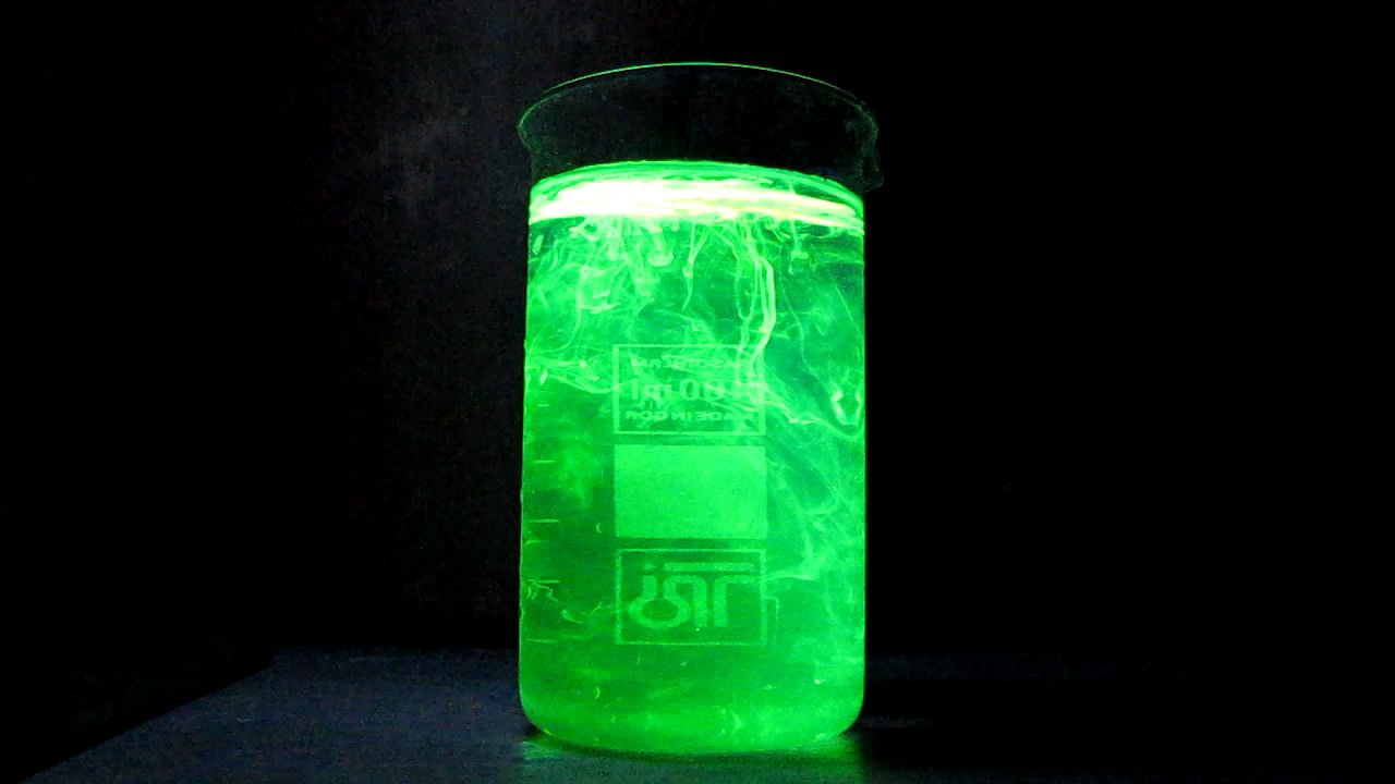

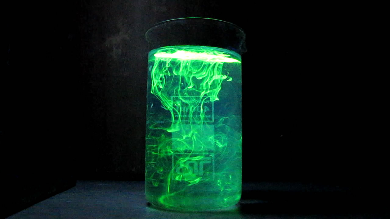

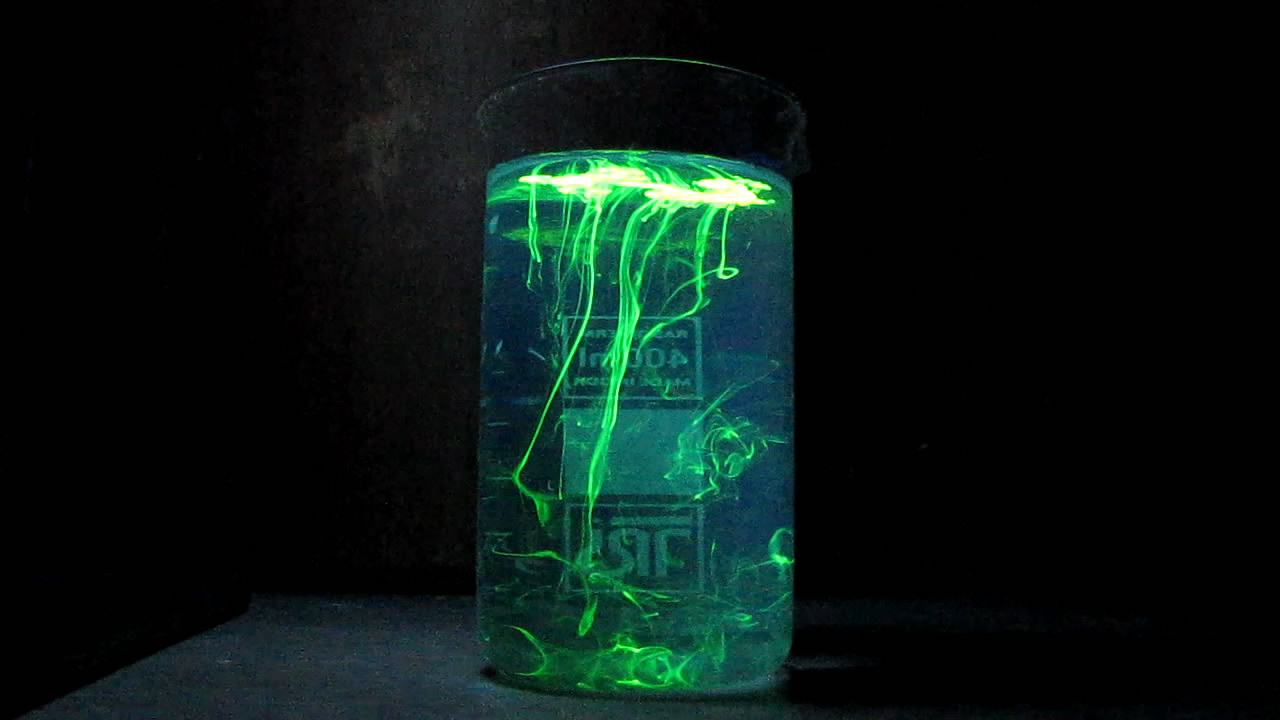

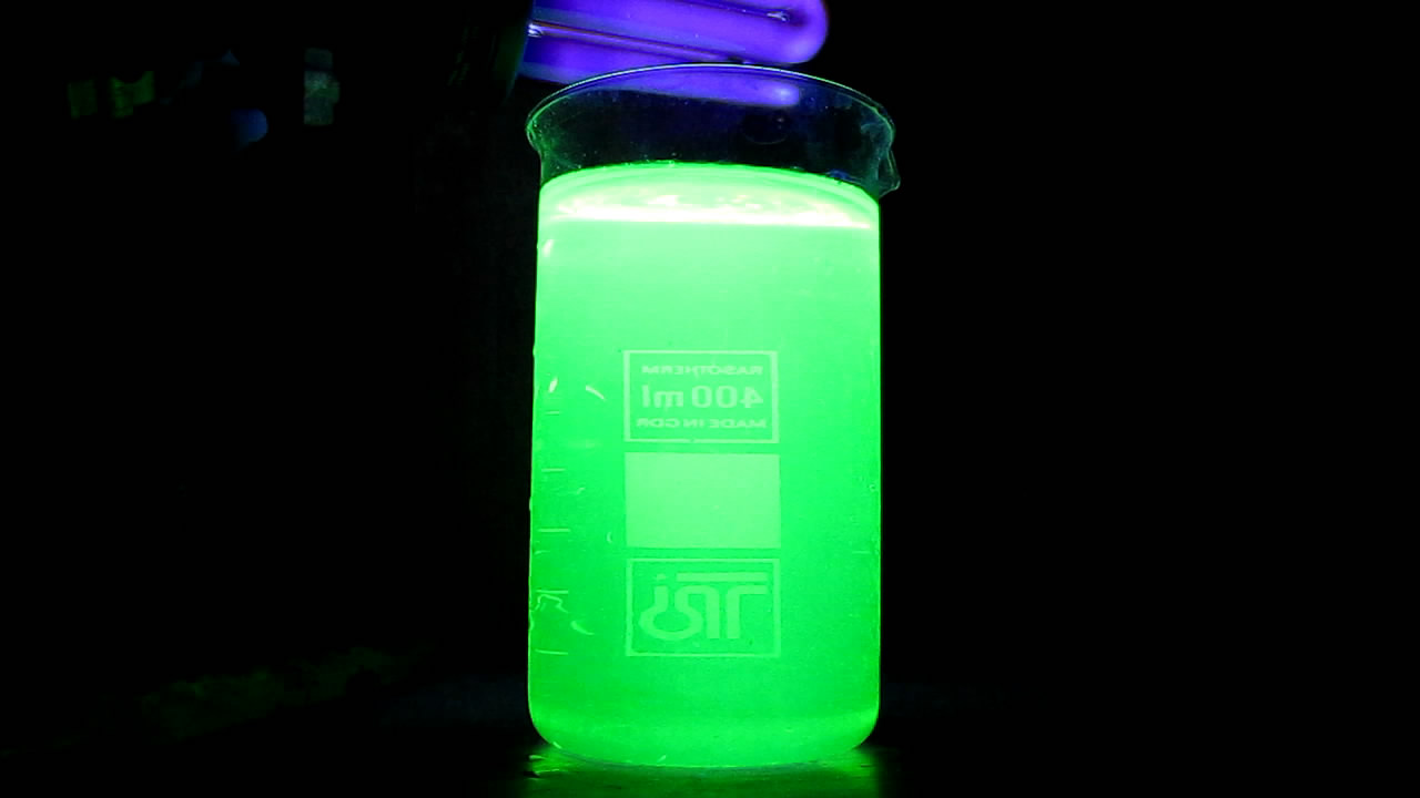

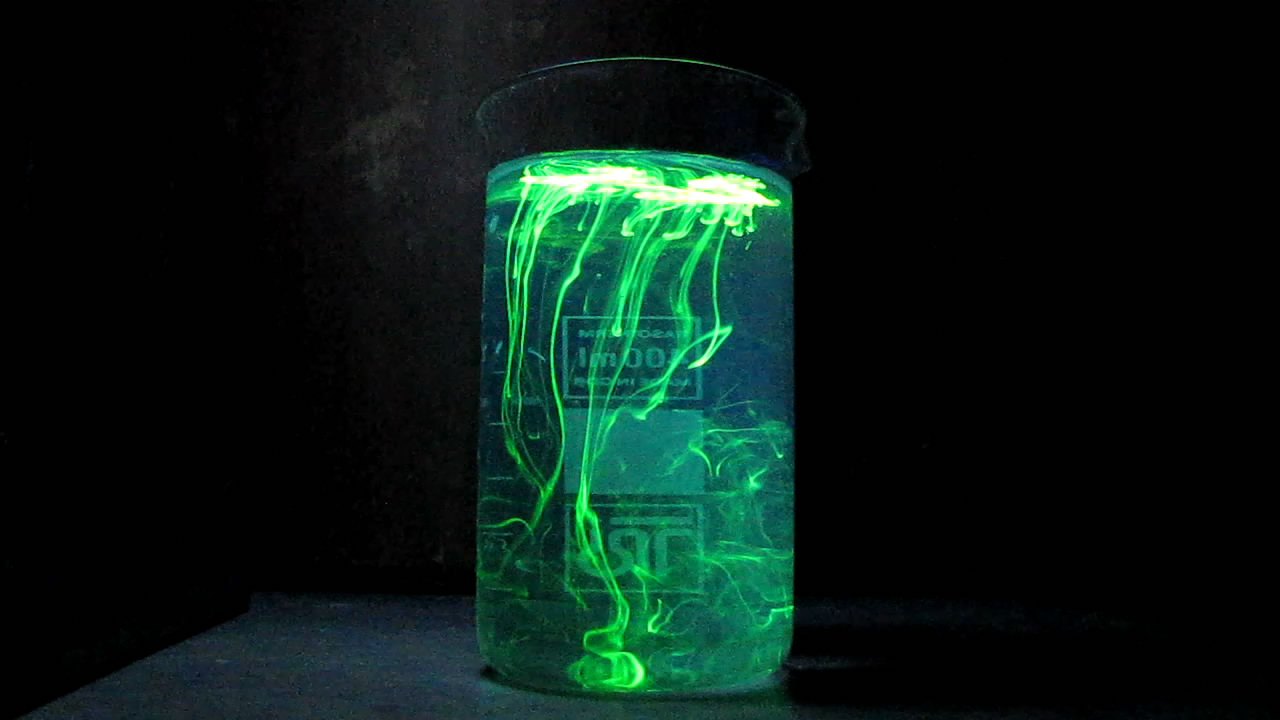

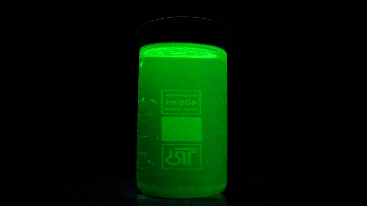

По каплям добавил раствор щелочи: сразу же вспыхнули светящиеся нити и облака, иногда - вихревые кольца. Перемешал - вода в стакане ярко засветилась зеленым, причем свечение сосредоточилось преимущественно в верхнем слое (раствор был почти однородным, просто ультрафиолетовый свет не проникал в нижние слои).
При отдалении лампы от стакана свечение сильно тускнело, но стоило приблизить лампу, как оно снова ярко разгоралось.

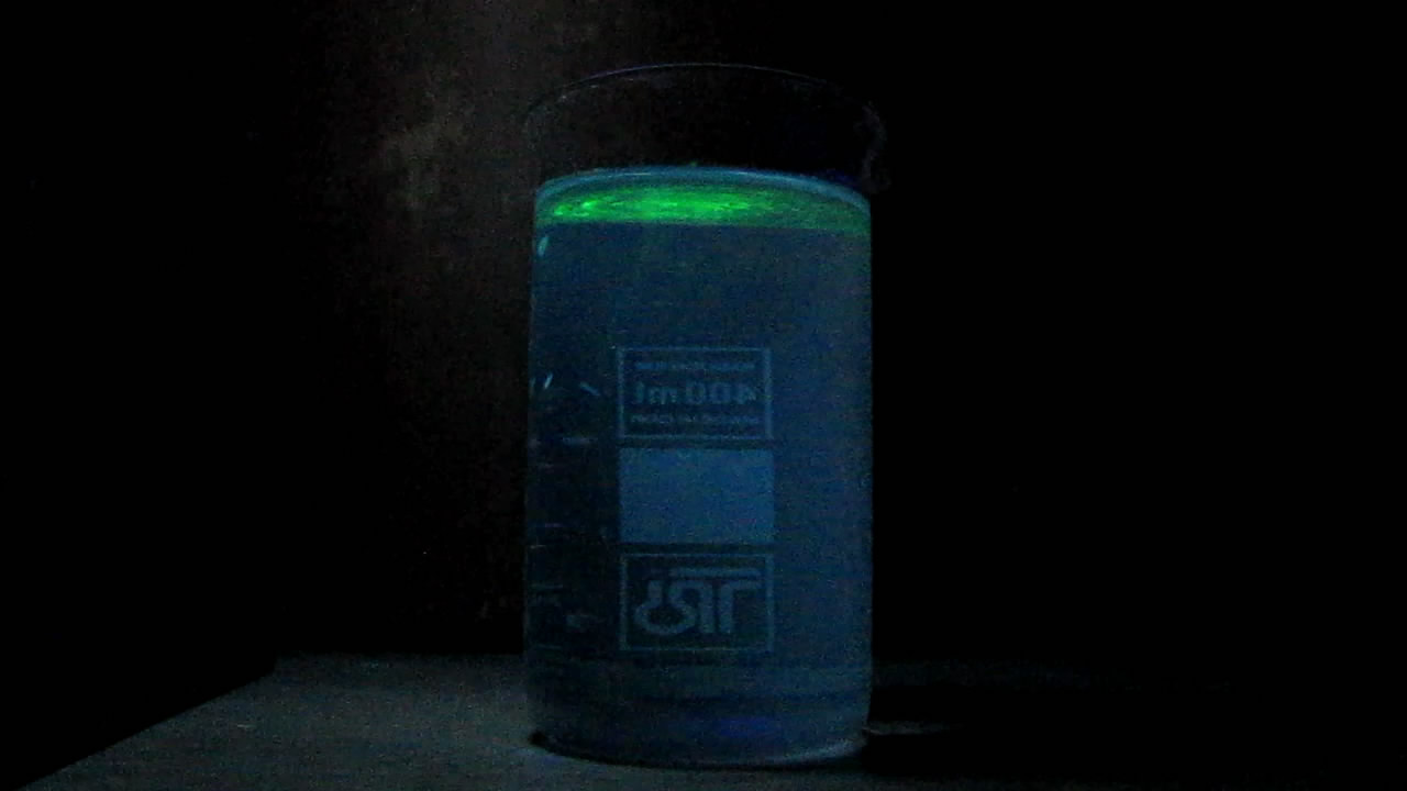

Добавил флуоресцеин - с минуту никакого эффекта: ни жидкость, ни твердый порошок флуоресцеина сверху не светятся в УФ
Флуоресцеин, ультрафиолетовая лампа и едкий натр
Позже на поверхности появилась слабая флуоресценция

Добавил по каплям раствор щелочи: сразу же вспыхнули флуоресцирующие нити и облака, изредка - вихревые кольца

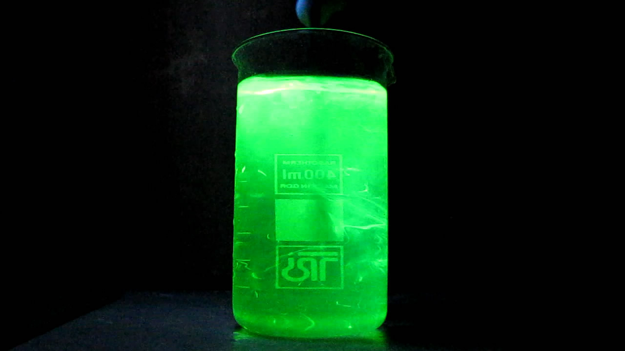

Перемешал шпателем - раствор стал почти однородным, но свечение было очень неравномерным: светился в основном верхний слой жидкости.
Если лампу отдалить - свечение тускнело, приблизить - ярко вспыхивало
