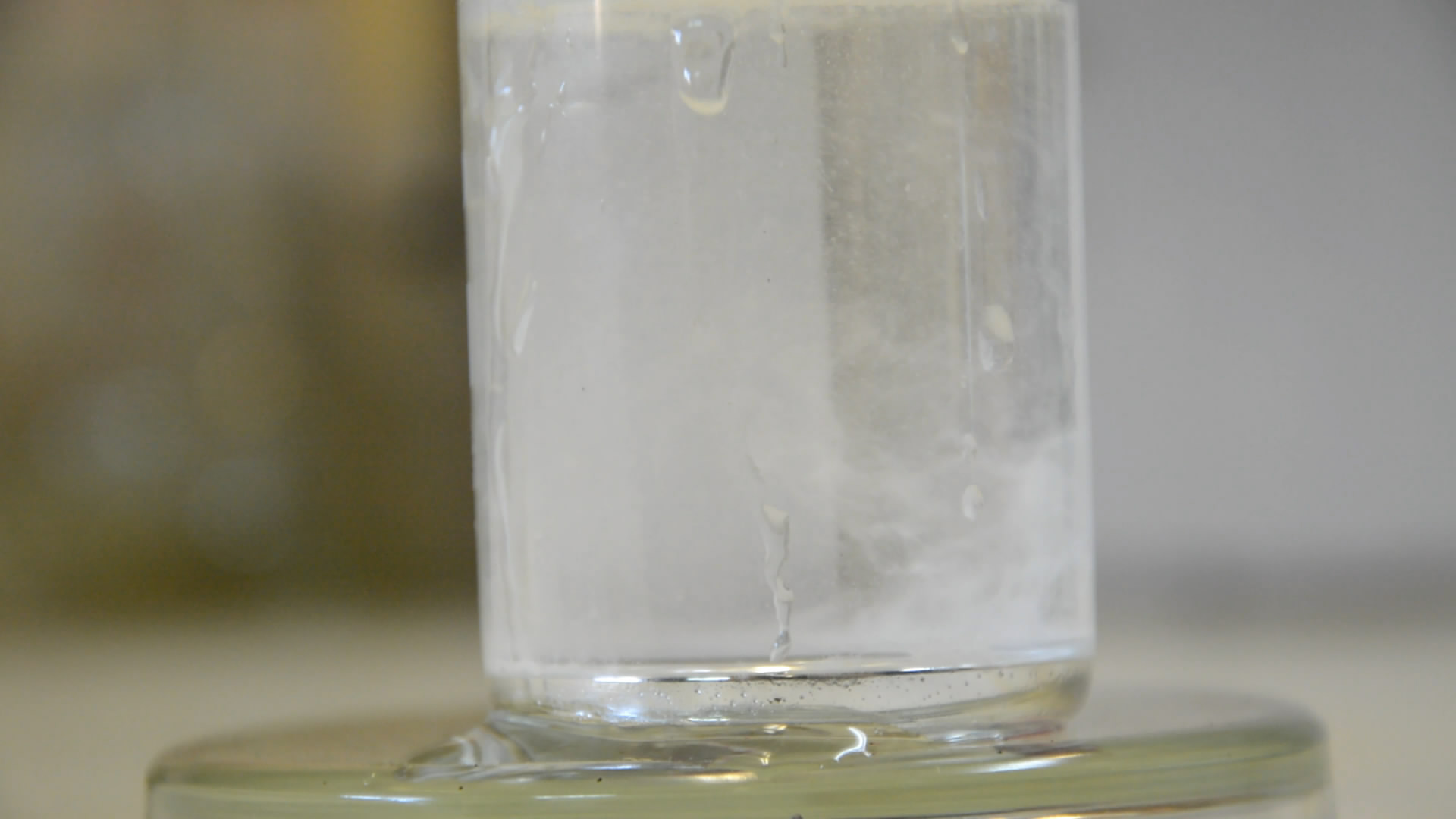

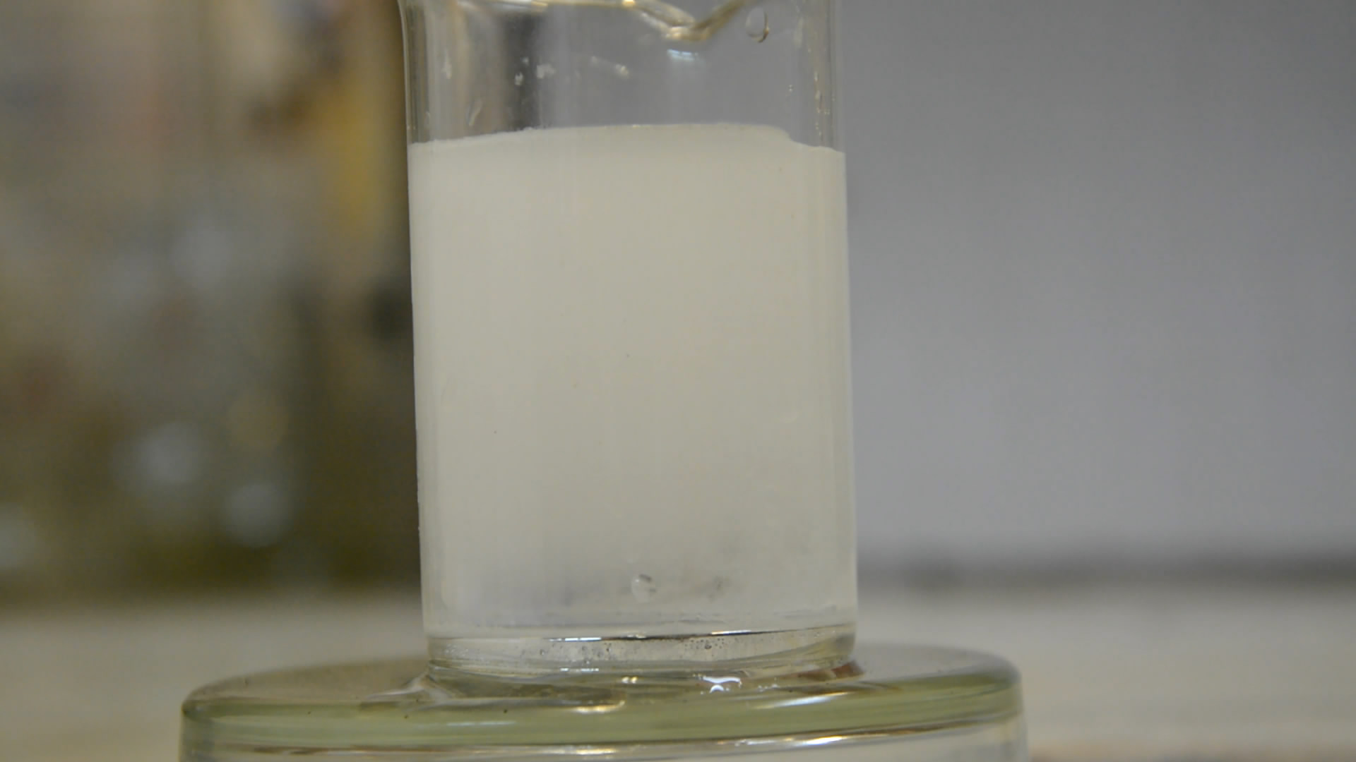

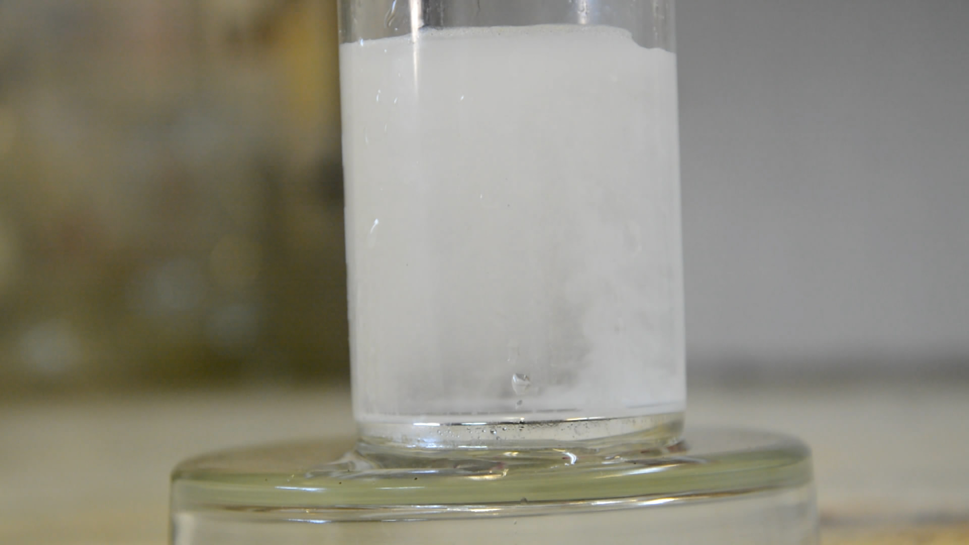

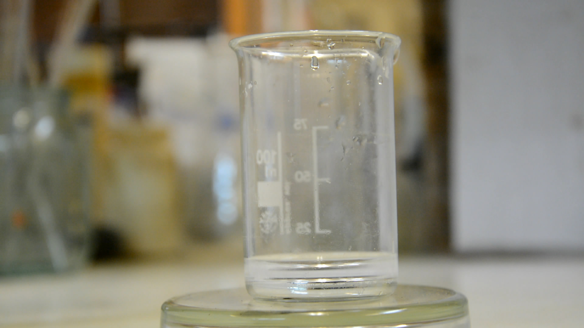

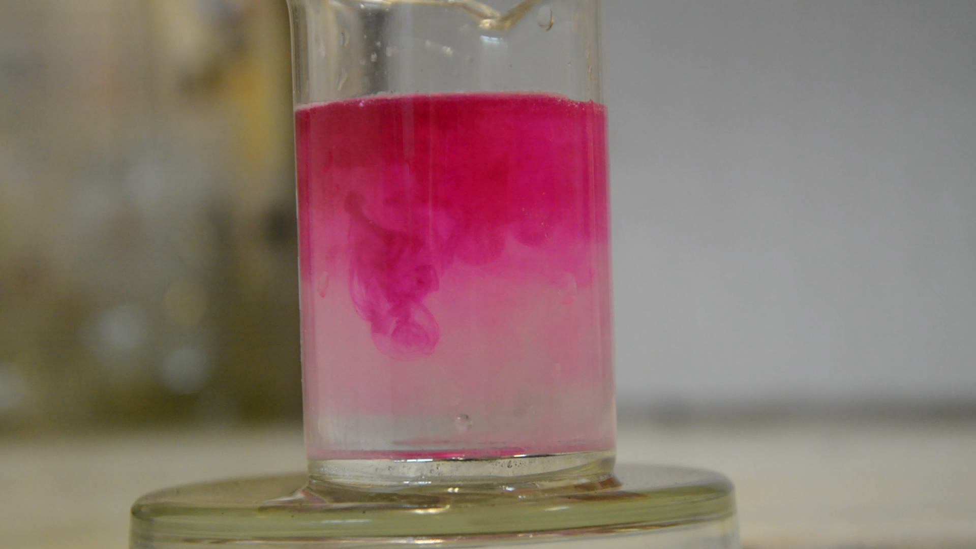

После промывки налил в стакан свежую порцию дистиллята. Началось активное выделение пузырьков водорода - со всей поверхности ртути. Жидкость в стакане скоро стала бело-мутной, но оказалось, что это не твердый осадок, а мелкие пузырьки газа. Слил воду, налил новую - вскоре и она стала мутной от пузырьков водорода. Индикаторная бумажка показала, что рН воды над амальгамой >9. Чуть позже добавил спиртовый раствор фенолфталеина - жидкость сразу же стала малиновой.

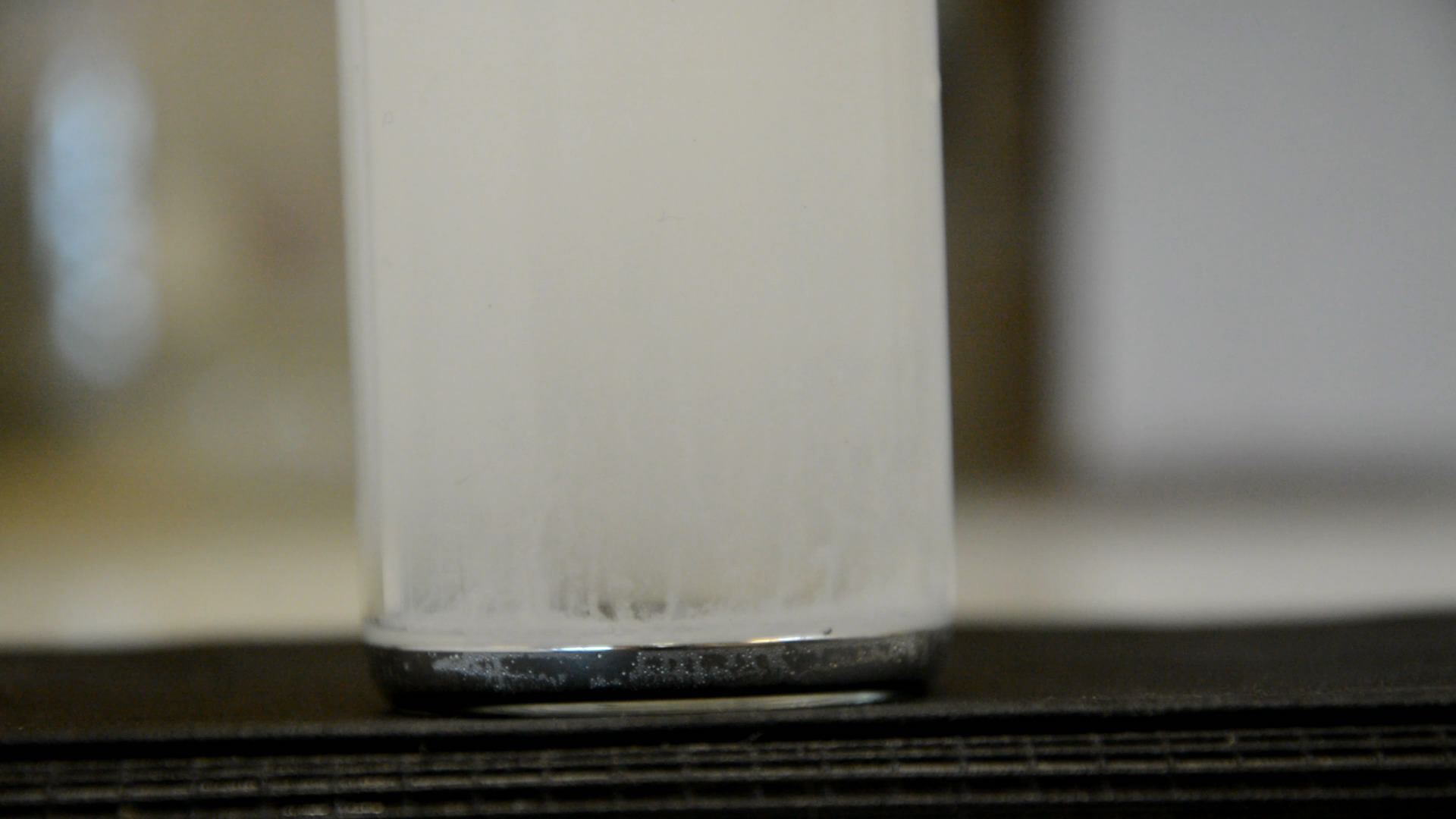

Промыл содержимое стакана от фенолфталеина, оставил амальгаму со свежей порцией дистиллированной воды. Выделение водорода не ослабело даже через час. Через два часа вместо сплошной взвеси пузырьков уже можно было различить отдельные "струи" пузырьков водорода, которые образовывались преимущественно в определенных точках поверхности ртути. Сколько еще выделялся водород - не знаю: оставил амальгаму натрия под водой на ночь. |
