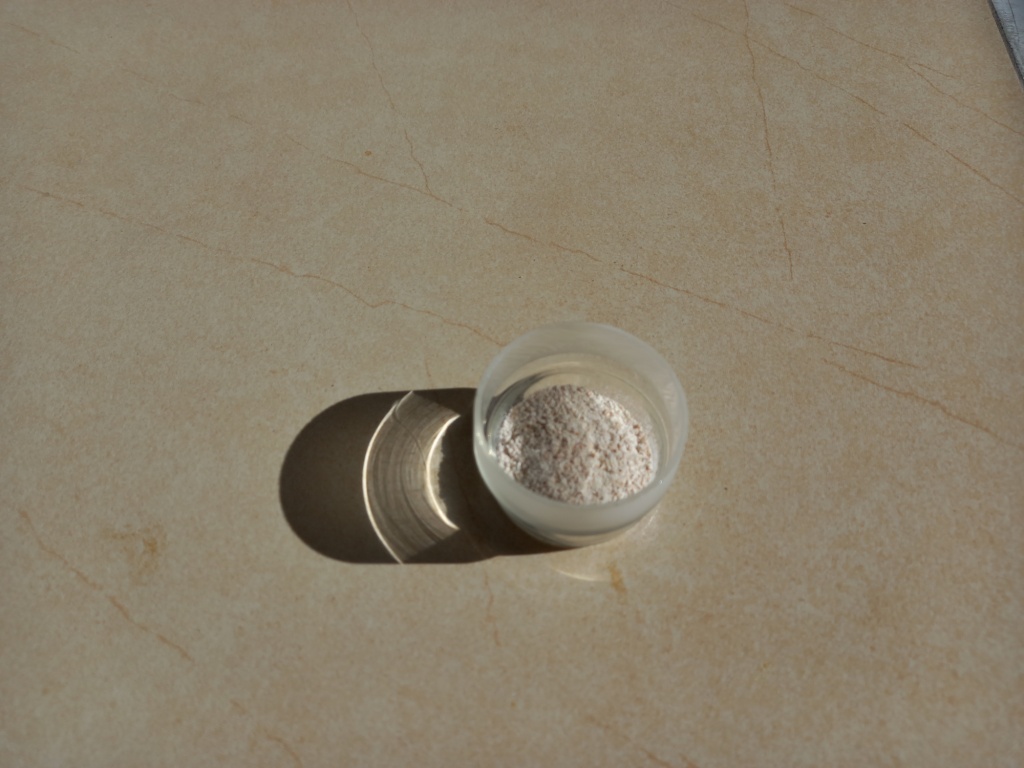

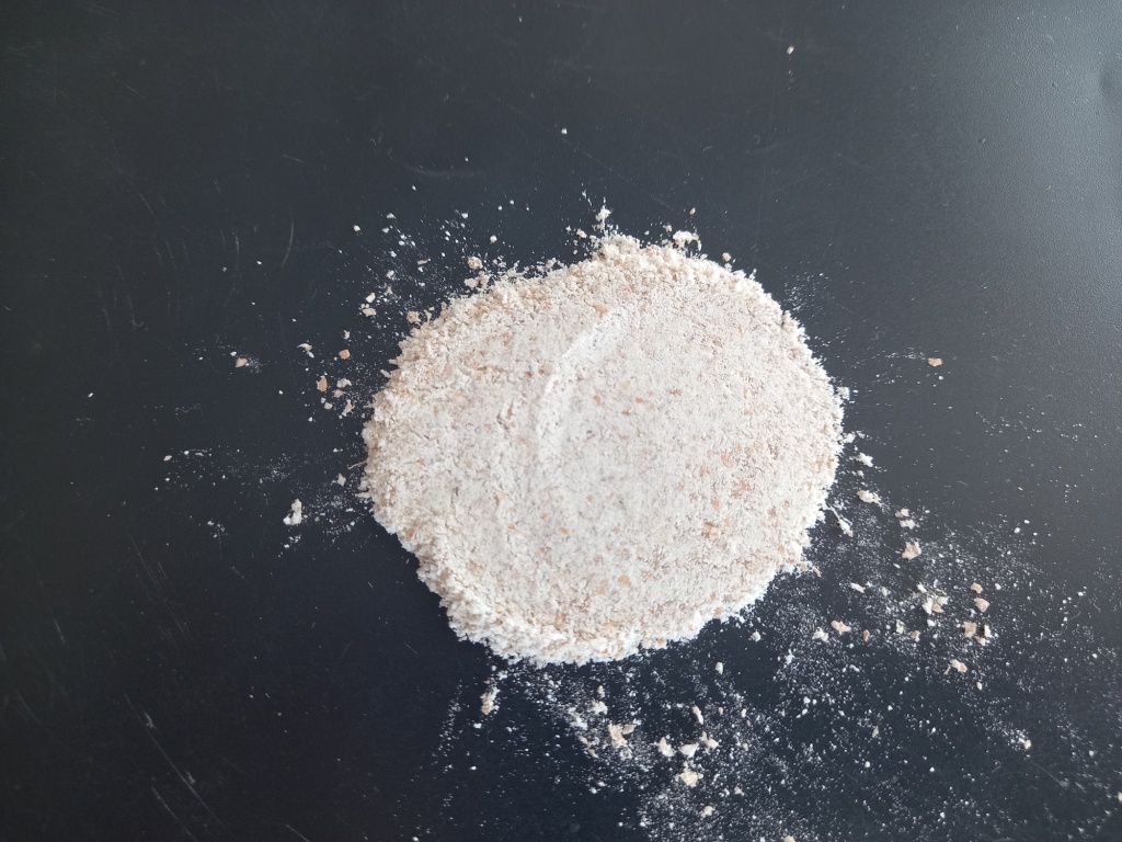

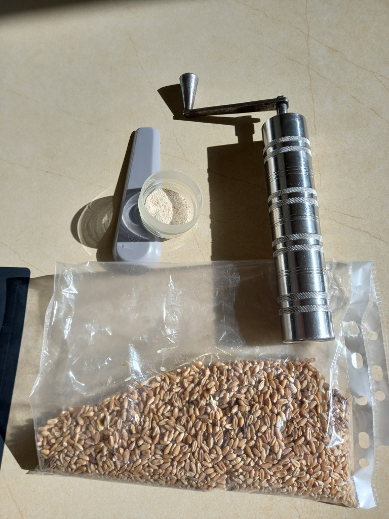

![]() Исходную пшеницу размалывают |

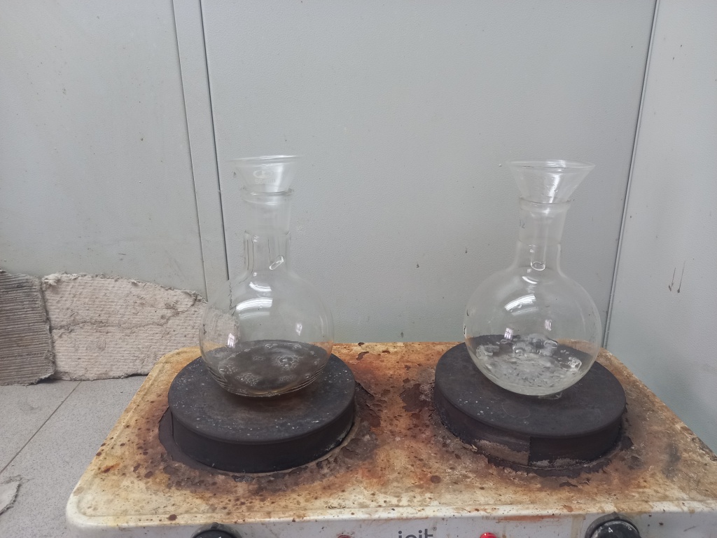

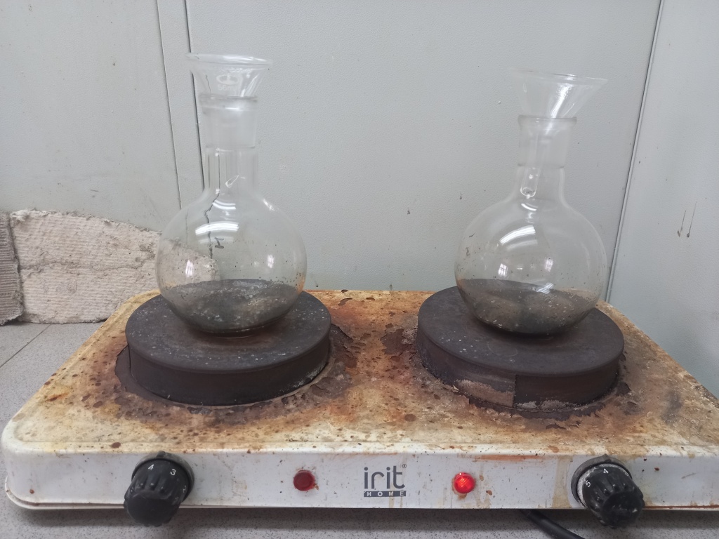

![]() На фото вы видите процесс минерализации пробы пшеницы (заснят момент практически от начала разложения органической части)
![]() На правой плитке нагреватель более мощный и проба минерализуется быстрее, в процессе нагрева удаляется, разлагается перекись водорода, удаляется вода, образуются пары серной кислоты

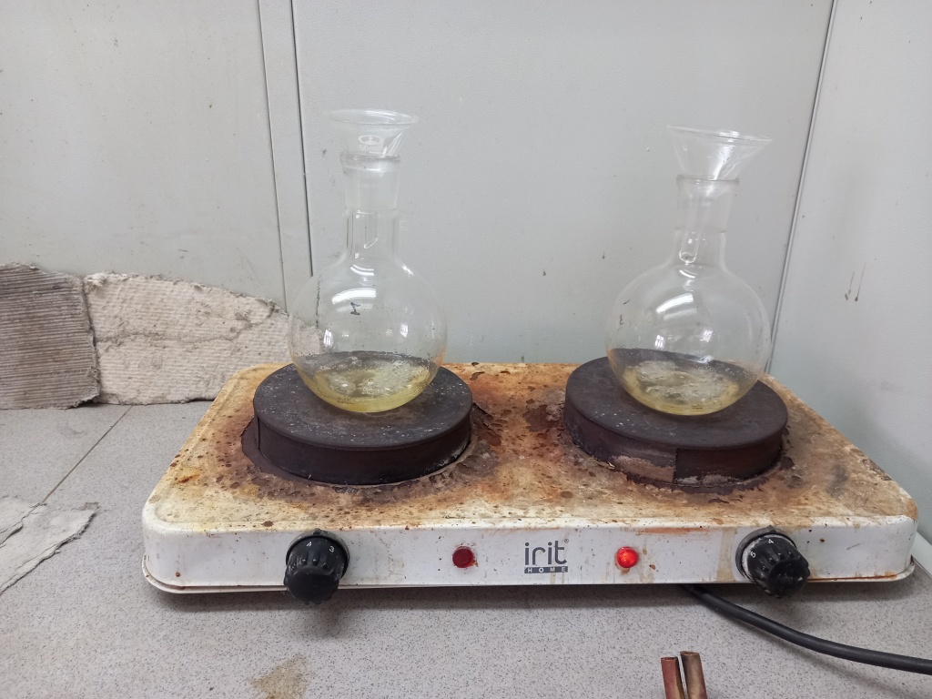

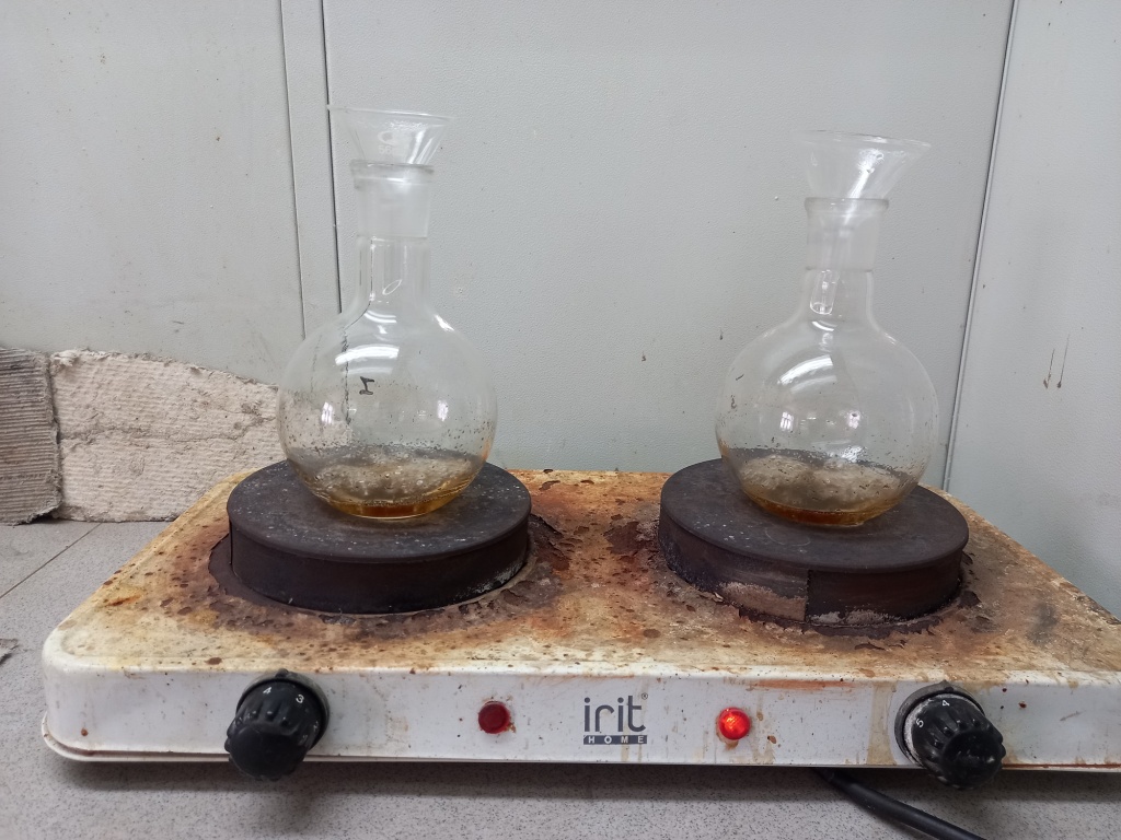

![]() Периодически колбы снимают с плитки, охлаждают и добавляют новую порцию перекиси водорода 30%, в основном от 5-15 мл. При этом минерализат слегка обесцвечивается, колбы снова ставят на плитку и кипятят до белых паров
![]() То же (с более близкого расстояния) |
![]() Пробы близки к окончанию минерализации, раствор становится более светлым, но до конца еще далеко

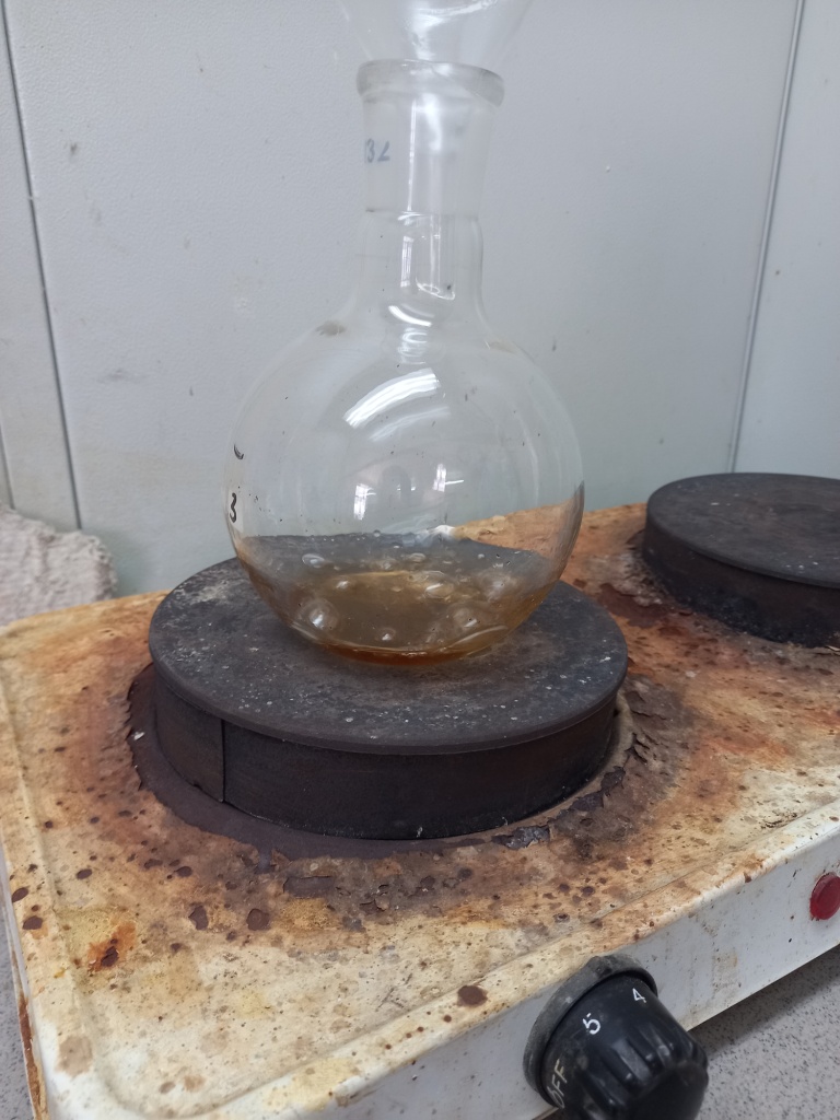

![]() Колбу снова остужают перед добавлением новой порции перекиси, на данном этапе, если не охладить хорошо, то перекись достаточно бурно разлагается и пробу можно "потерять"
![]() В правой колбе процесс минерализации закончен, об этом можно судить по тому, что раствор больше при кипячении не становится коричневым или желтым. Когда в колбе будут густые белые пары, а сам раствор будет прозрачным или с очень легкой желтизной (не часто) процесс минерализации завершен. Можно переходить к стадии перегонки аммиака и титрованию |

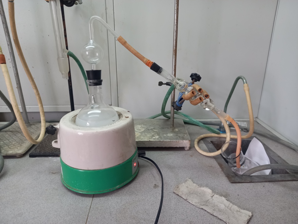

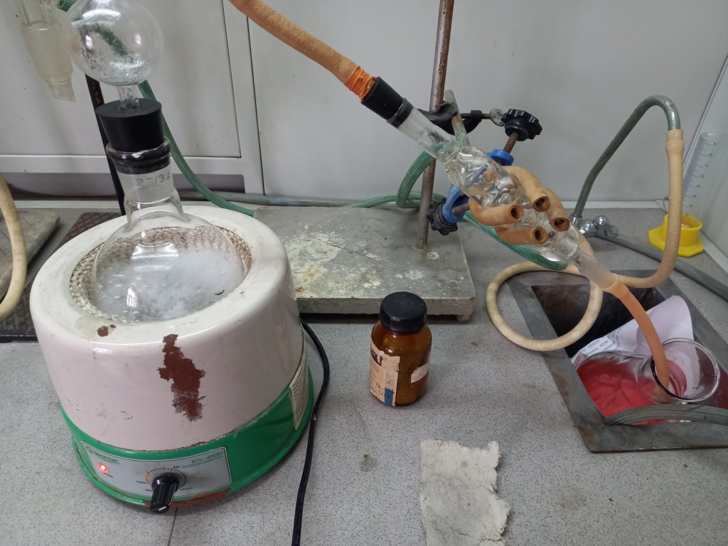

Для отгонки аммиака собирают простую перегонную установку с каплеуловителем, на конец прямого холодильника надевают шланг со стеклянной трубкой, помещенной в коническую приемную колбу объёмом 500 мл в которую с помощью пипетки Мора наливают 50 мл 0,01 N серной кислоты и добавляют 1-2 капли метилового оранжевого.

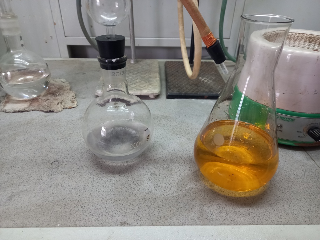

После завершения минерализации колбу охлаждают до комнатной температуры. В колбу с минерализатом наливают 300 мл дистиллированной воды (не содержащей аммиака) засыпают 1-2 гр. сплава Деварда [2], приливают 70 мл 40% раствора гидроксида натрия и быстро закрывают пробкой с каплеуловителем. Раствор перемешивают, на фото раствор как будто мутный (это из-за мелких пузырьков газа). На данном этапе надо колбу держать без нагрева или при минимальном иначе резко начинает пузыриться, и раствор может убежать. Полная методика определения содержания белка в пшенице по методу Кьельдаля дана в ГОСТ 10846-91 - Зерно и продукты его переработки. Метод определения белка [ссылка]. Приведенная в этом ГОСТе методика является официальной, поэтому она усложненная и не всегда соответствует тому, как делают на практике. __________________________________________________ 2 Сплав Деварда нужен для восстановления нитратов и нитритов до аммиака, однако, в данном случае все нитраты и нитриты разлагаются и улетают на стадии минерализации с серной кислотой, зачем добавляют сплав Деварда - не ясно (- прим. ред.) |

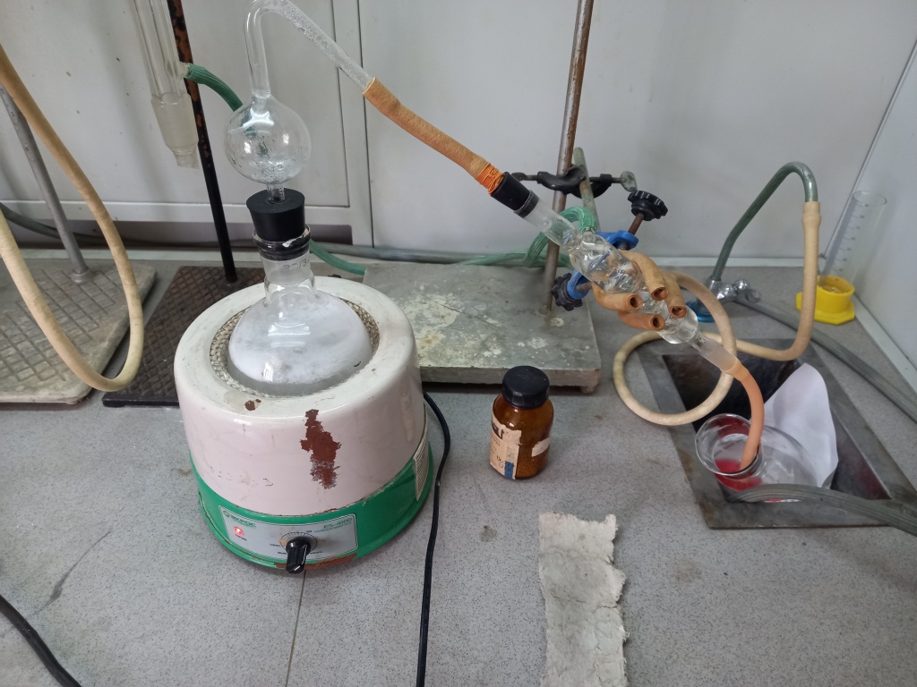

![]() Отгонка аммиака - установка |
![]() Процесс отгонки аммиака: все идет штатно |
![]() Раствора осталось мало, почти закончили отгонку |

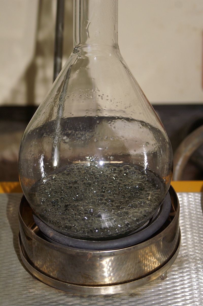

В классическом варианте метода разложение пробы серной кислотой проводят в специальной колбе Кьельдаля (Kjeldahl flask).

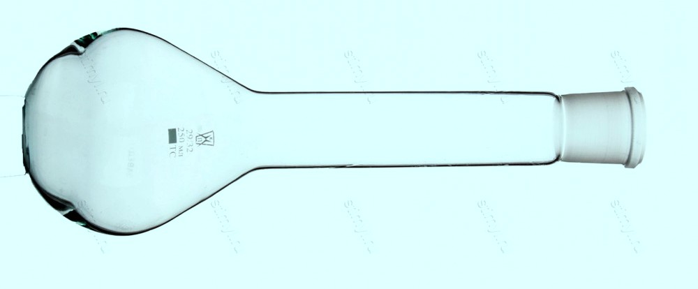

![]() Колба Кьельдаля (Kjeldahl flask) |
![]() Разложение образца в колбе Кьельдаля (схема) |
![]() Разложение образца в колбе Кьельдаля (фото) |

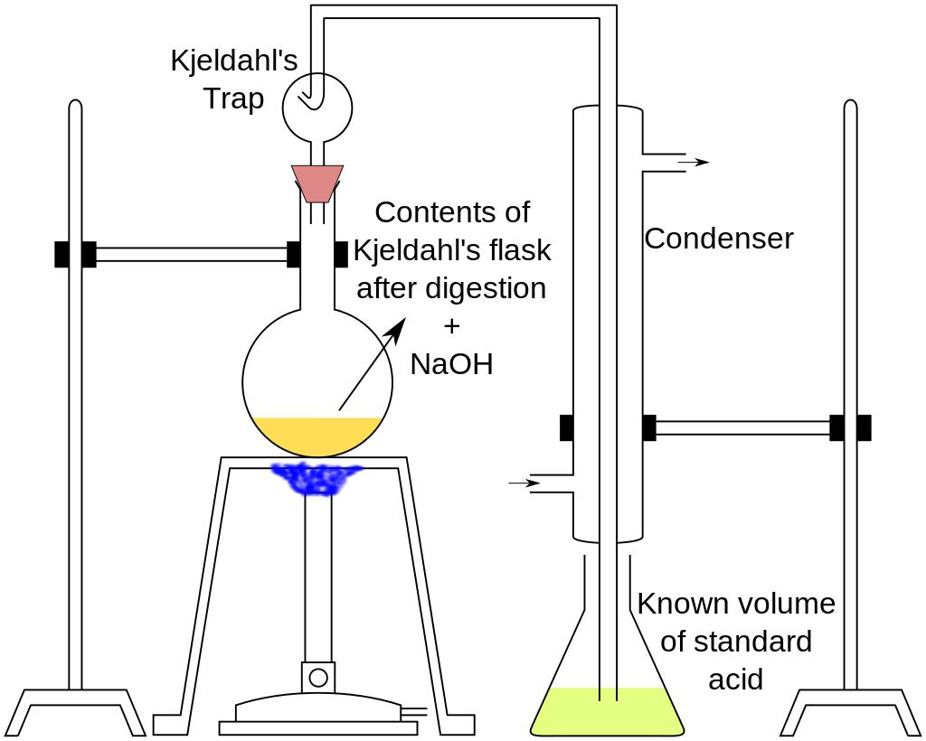

![]() Отгонка аммиака (схема установки) |

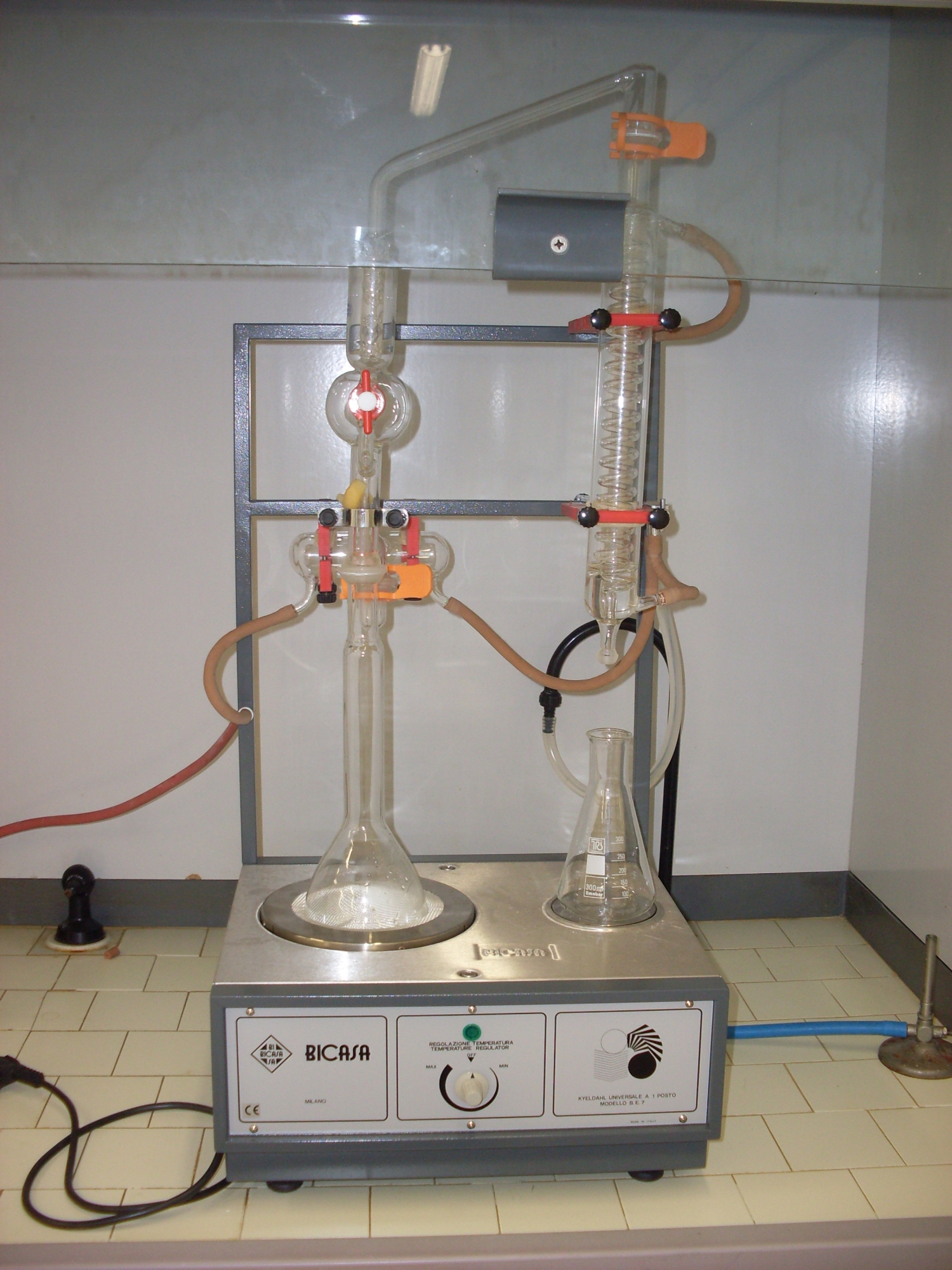

![]() Современная установка для определения азота по методу Кьельдаля |
