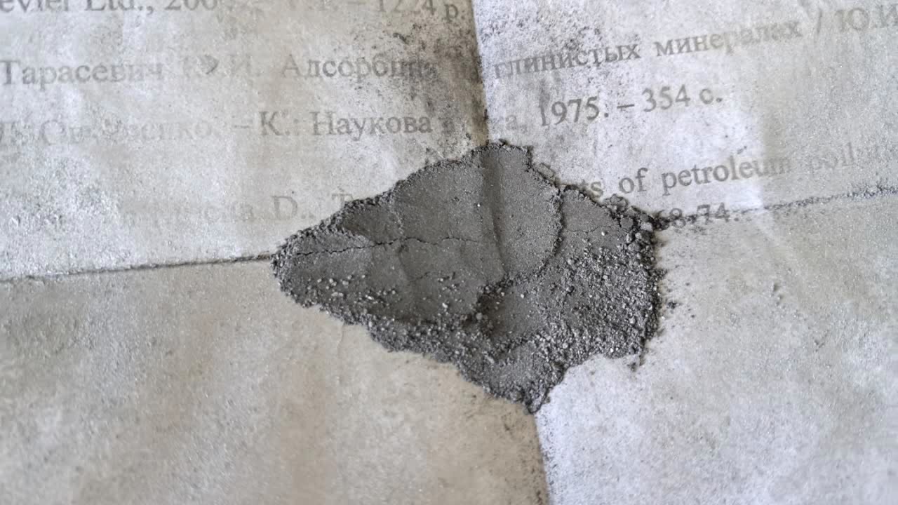

I liked the reaction of the mixture of aluminium powder and ammonium perchlorate, so I decided to conduct further experiments with perchlorates. After some consideration, I chose to use titanium hydride (TiH2) and mix it with ammonium perchlorate, intending to ignite the mixture.

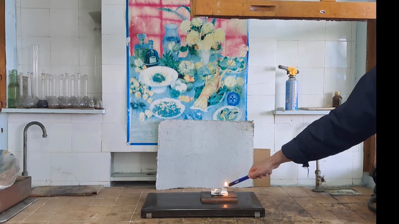

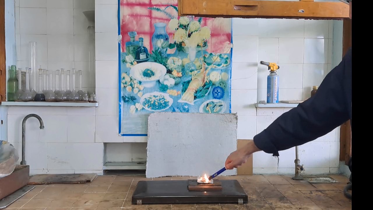

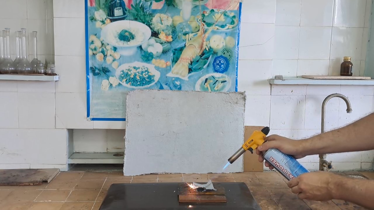

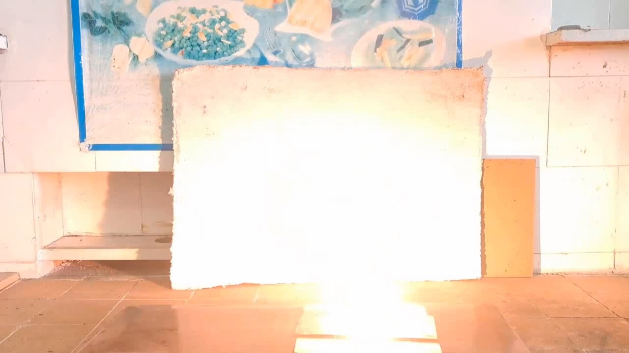

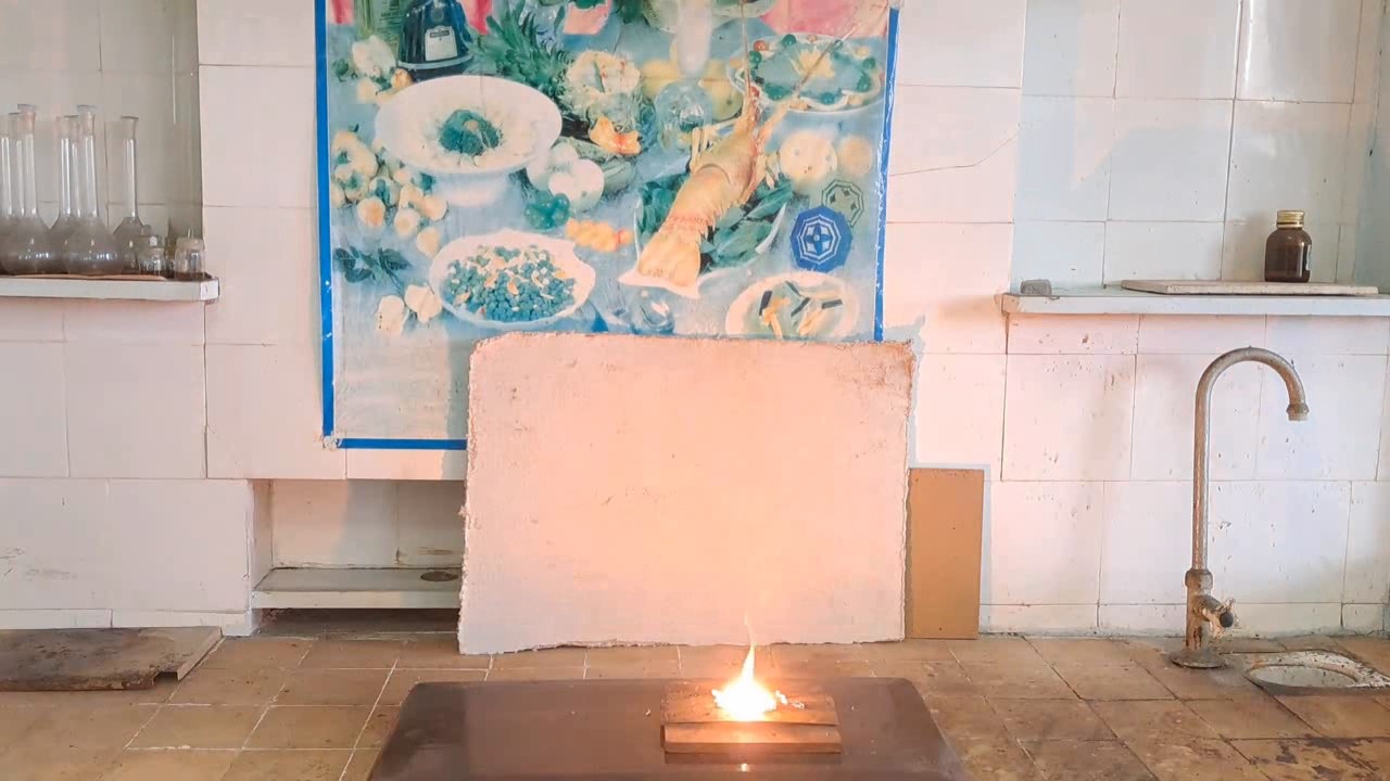

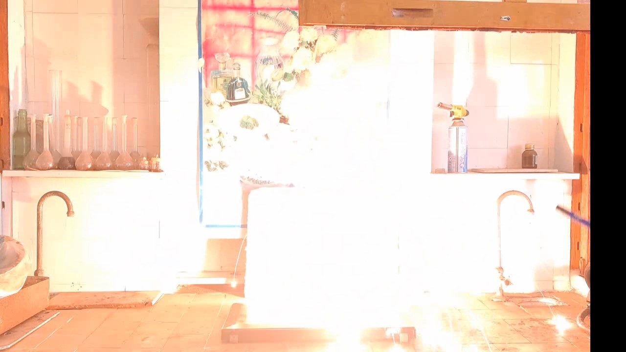

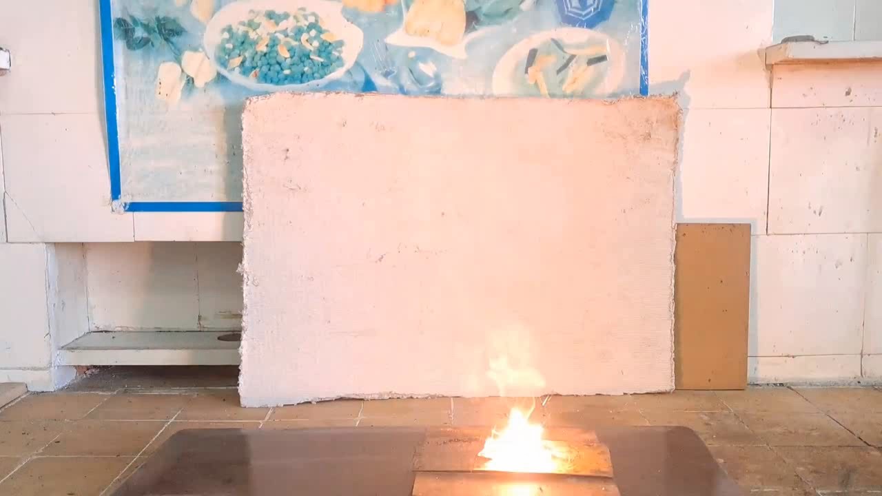

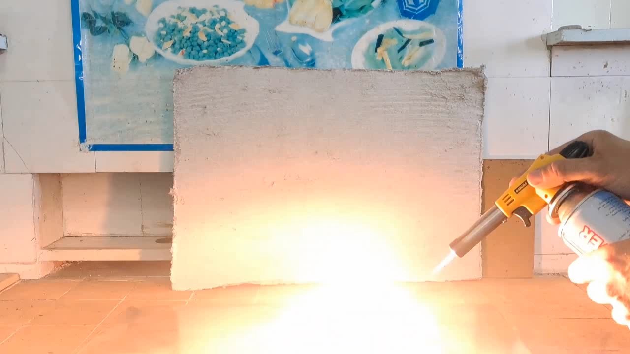

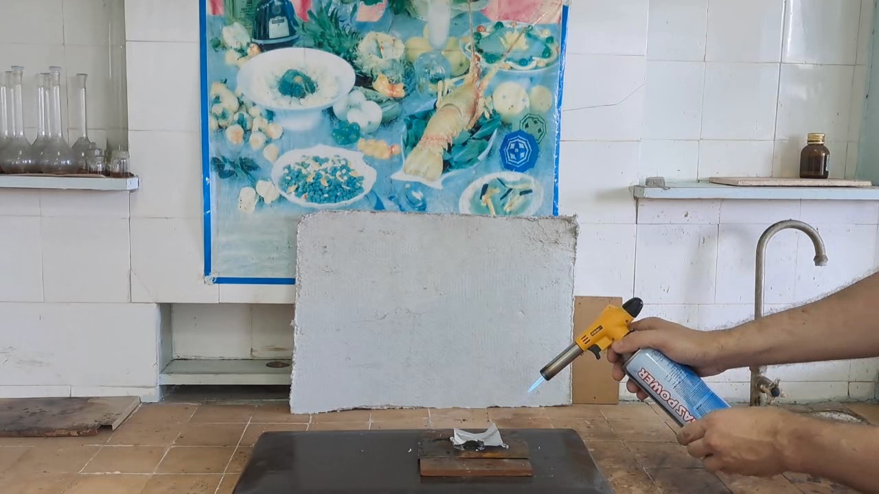

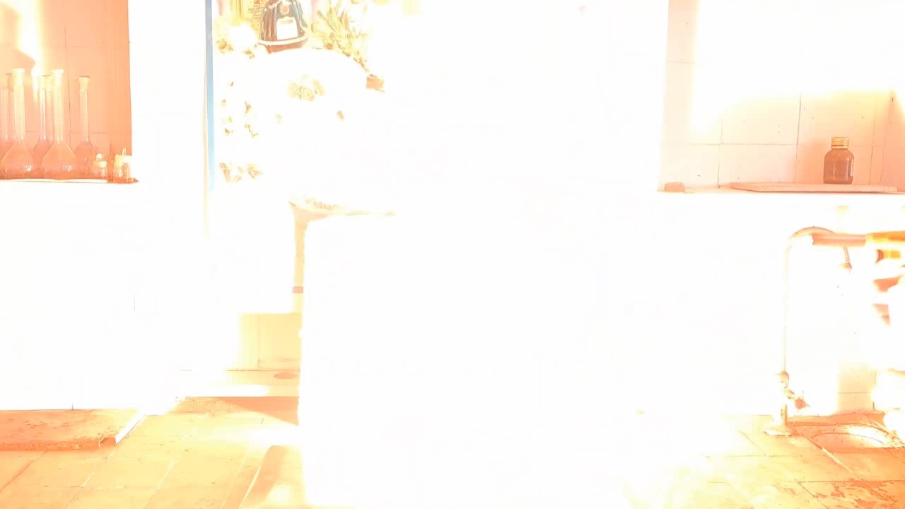

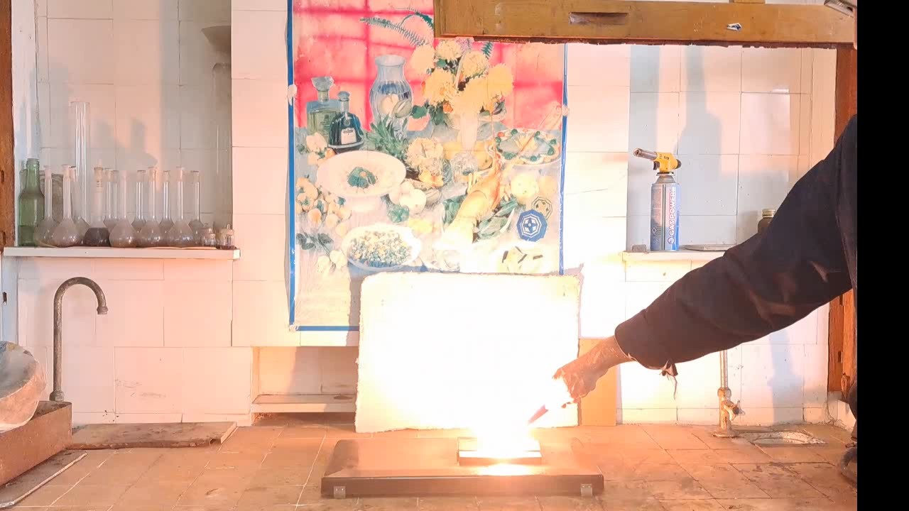

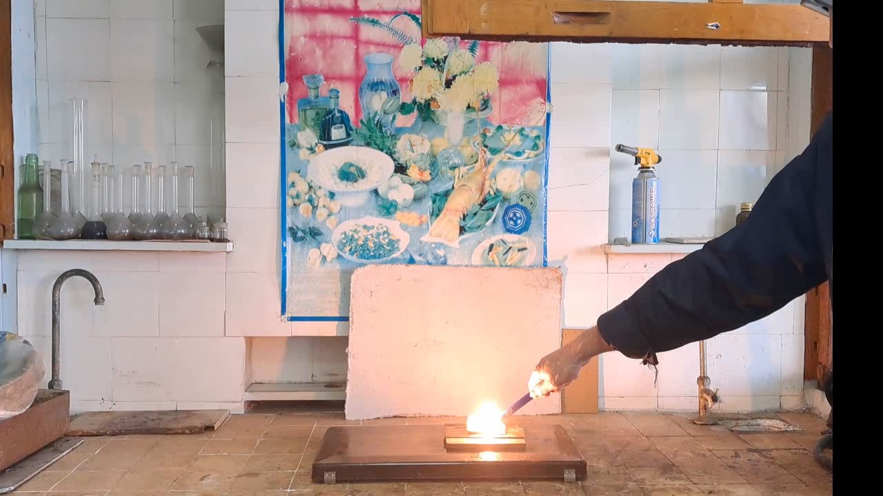

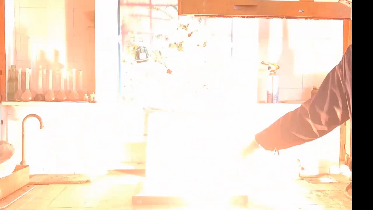

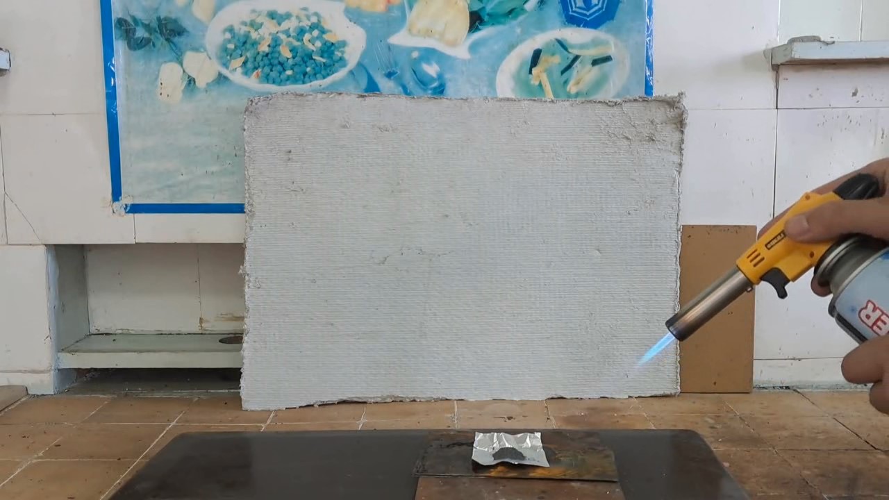

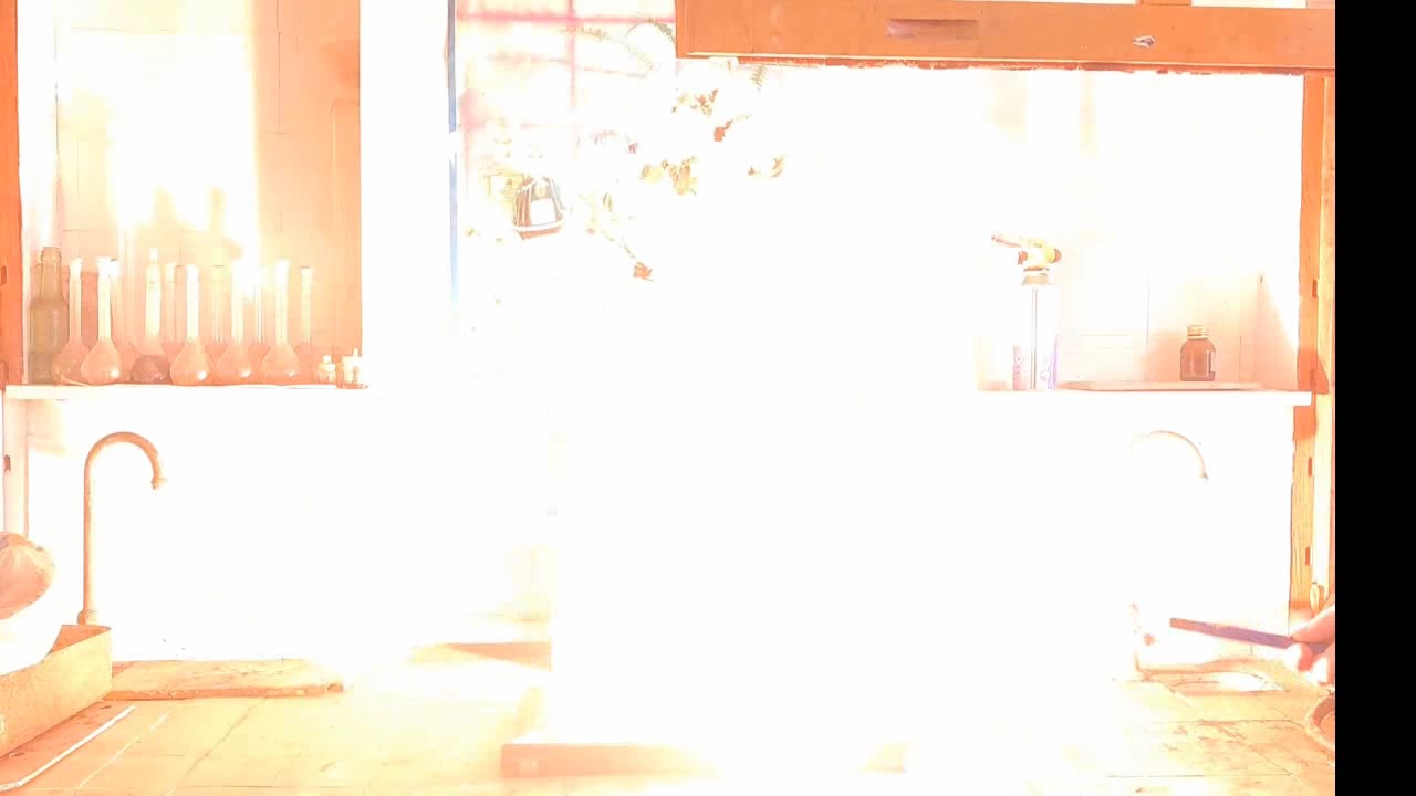

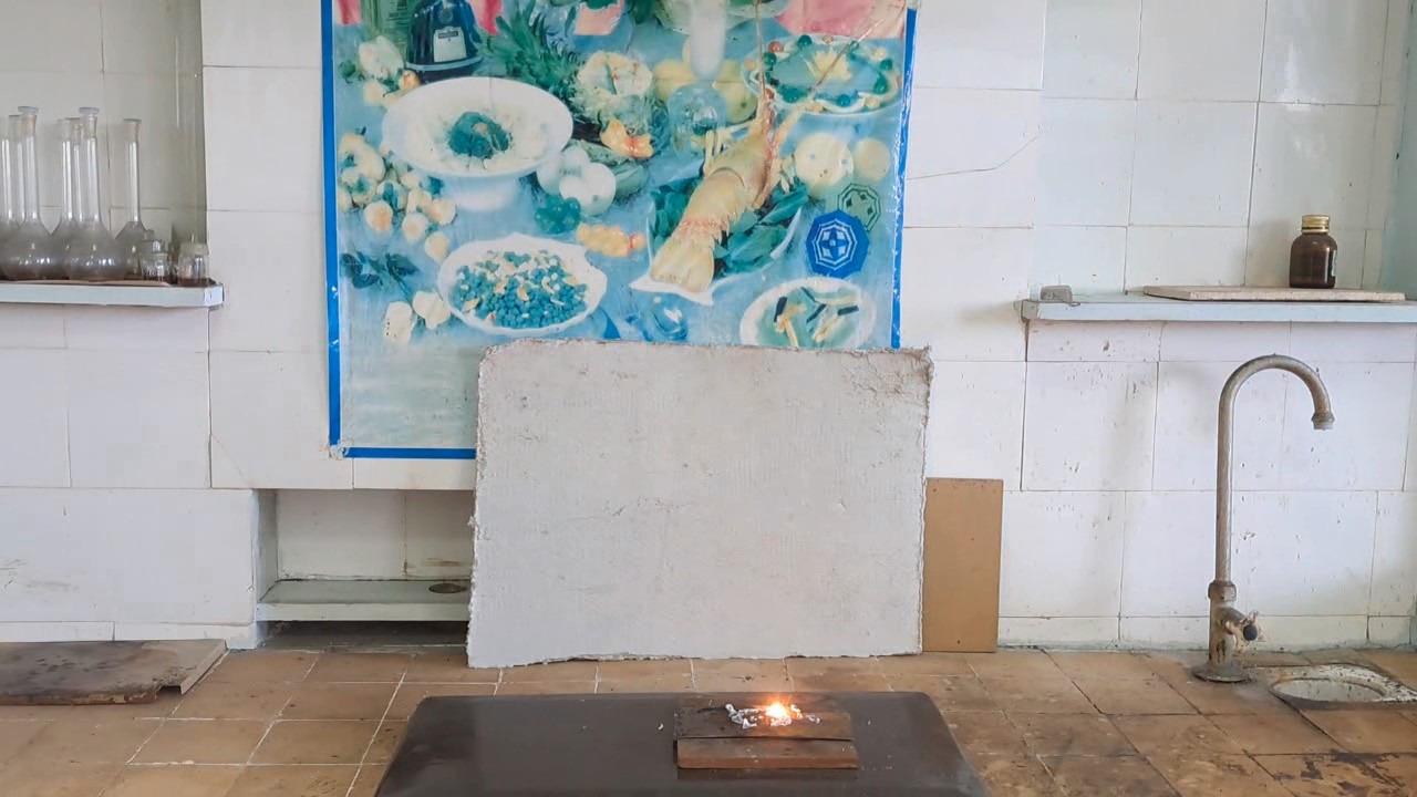

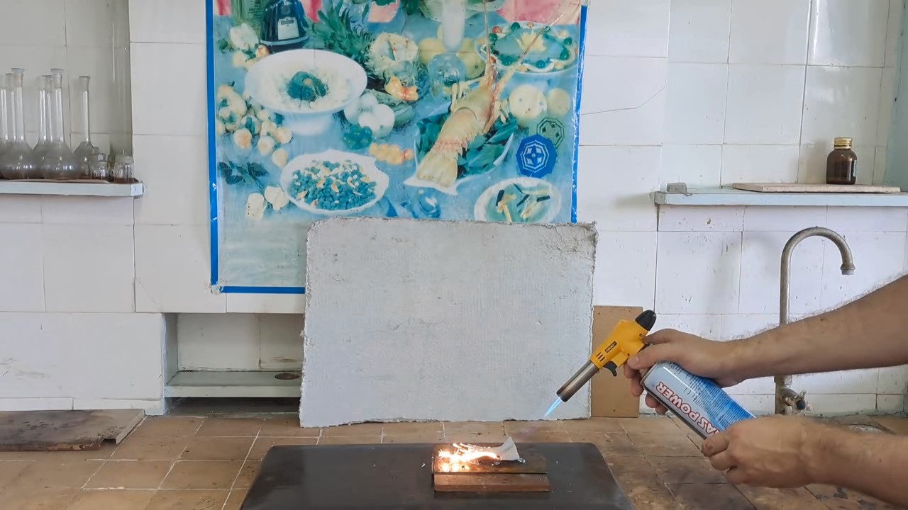

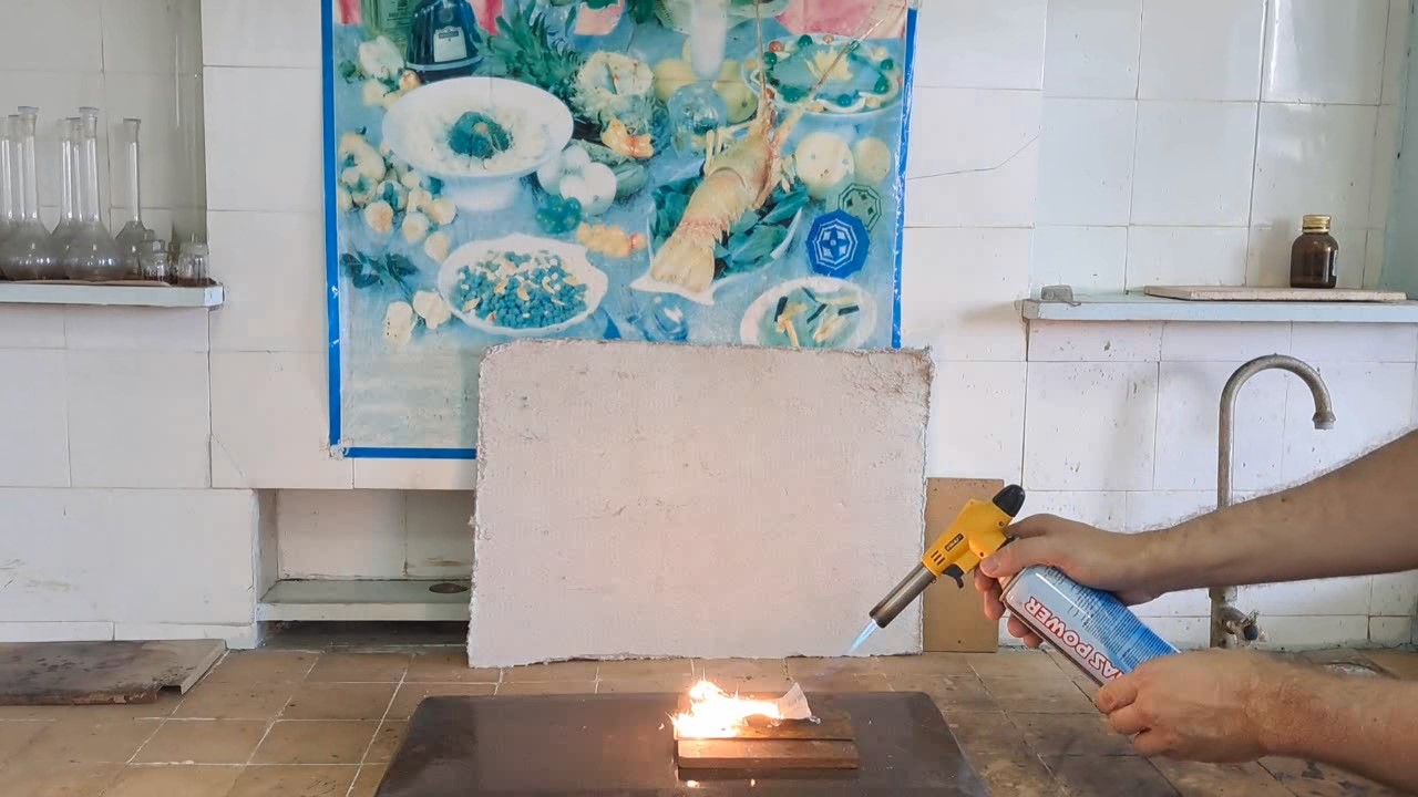

First, I weighed 0.74 g of ammonium perchlorate and 0.26 g of titanium hydride. I mixed the substances, carefully ground them, and placed them on aluminium foil. I ignited the mixture with a gas burner. A bright yellow flash occurred (or rather, a series of instantaneous flashes).

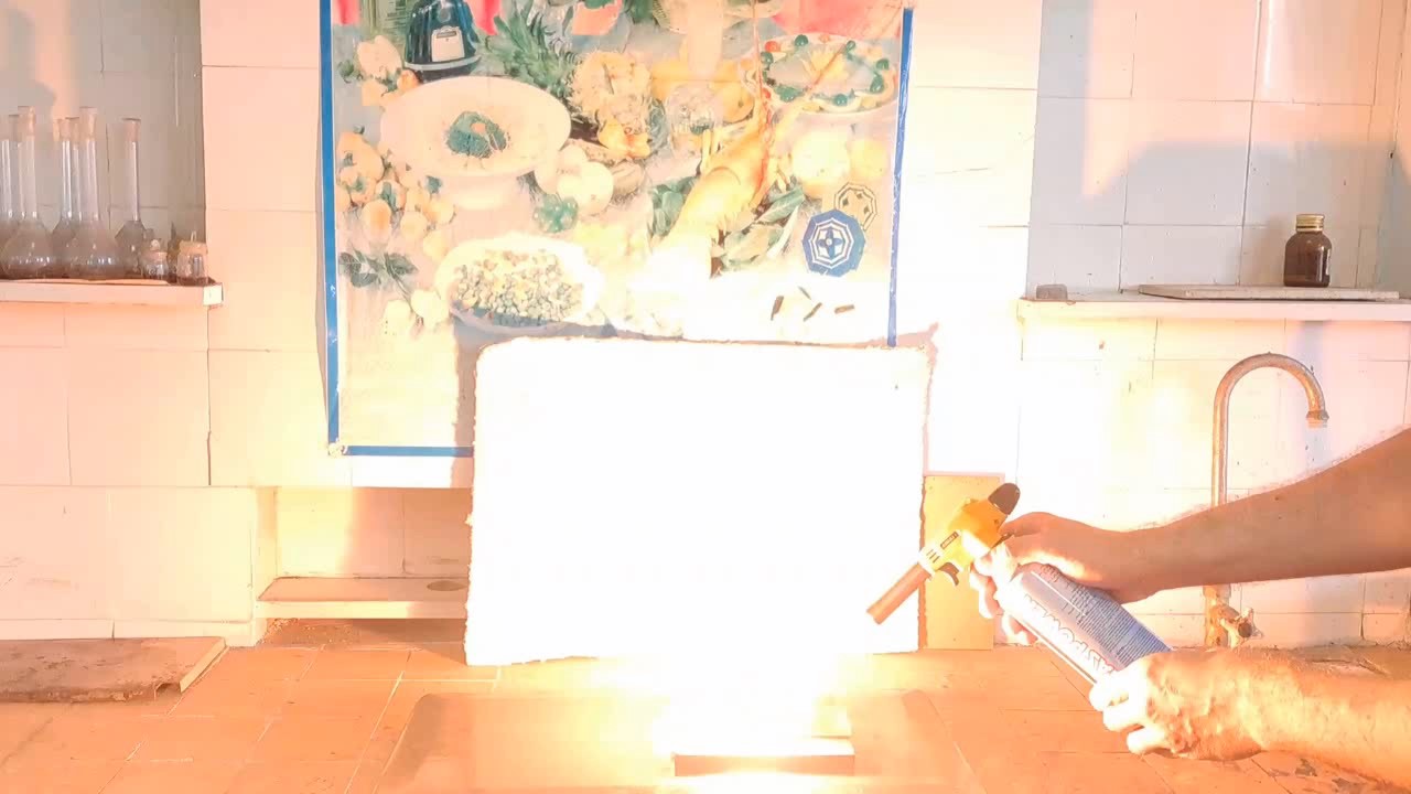

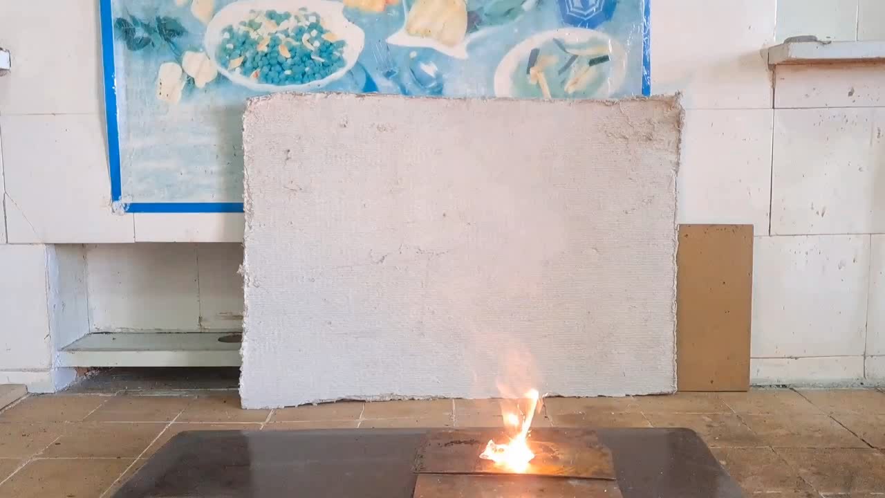

For the second experiment, I prepared a mixture of 0.50 g of ammonium perchlorate and 0.50 g of titanium hydride. This mixture also produced a bright yellow flash.

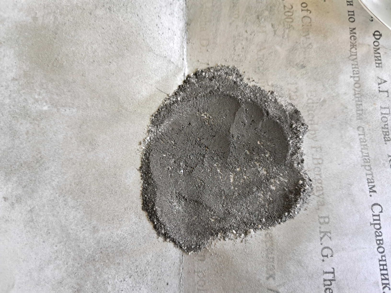

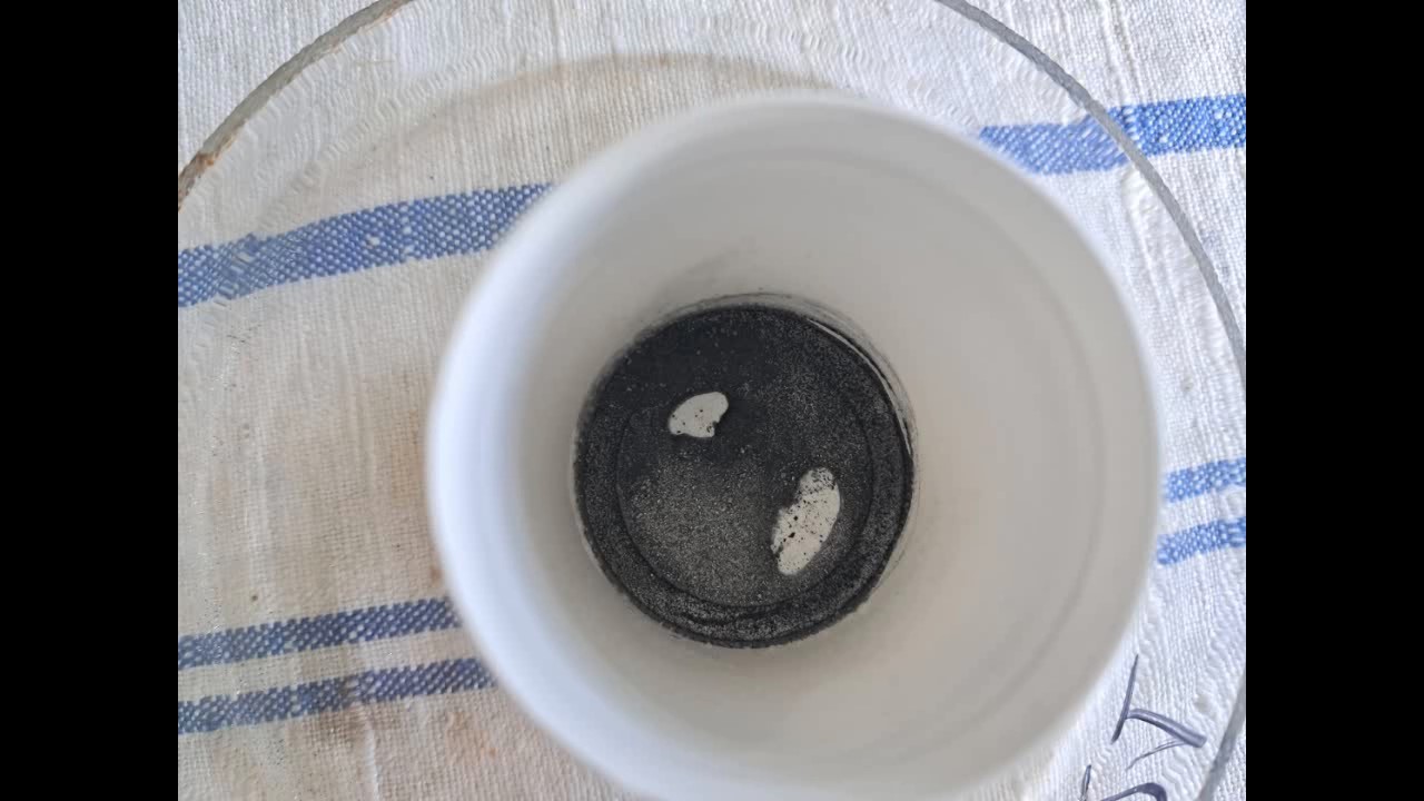

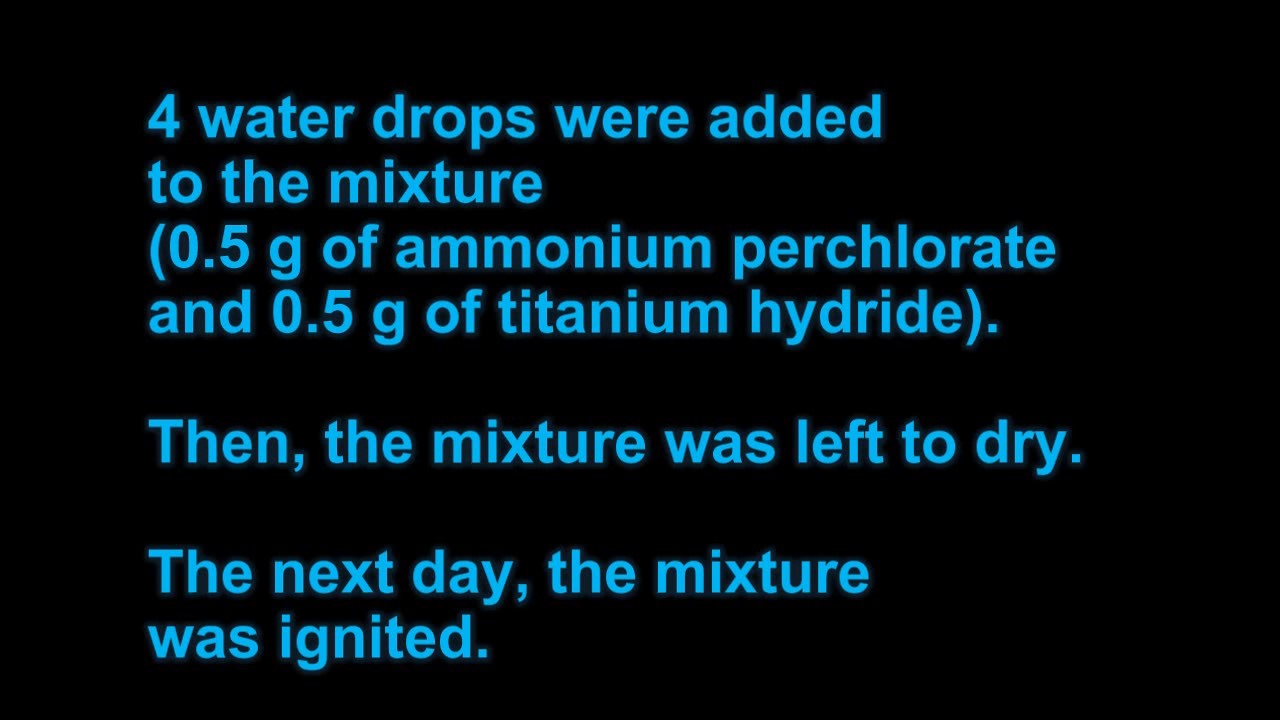

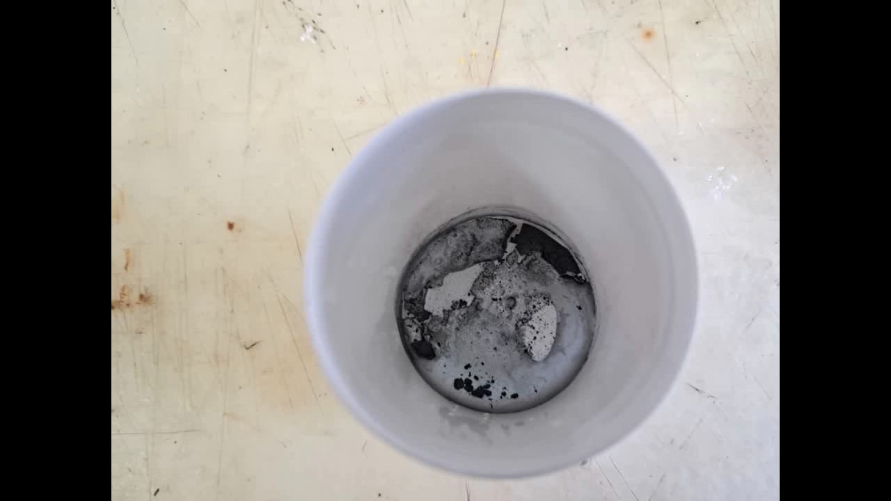

In the third experiment, I prepared the same mixture (0.50 g ammonium perchlorate and 0.50 g titanium hydride), placed it in a glass, added 4 drops of water, stirred it, and left the mixture for a day. No signs of reaction were observed.

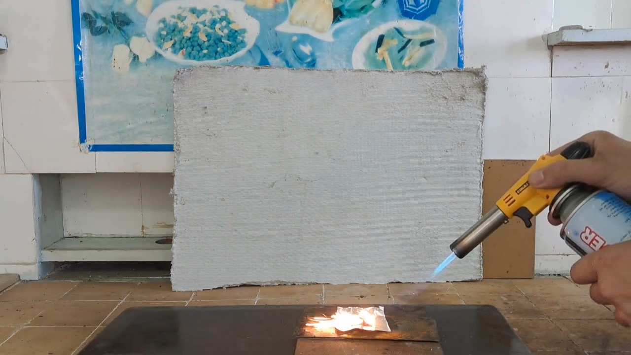

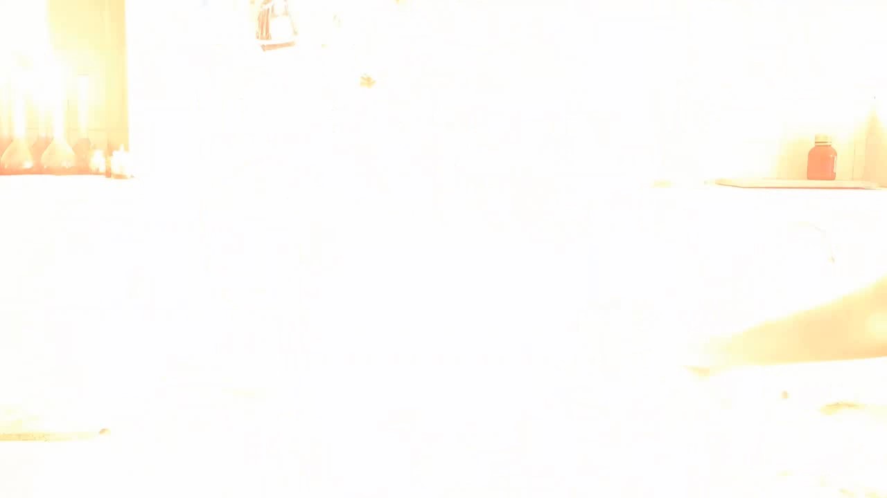

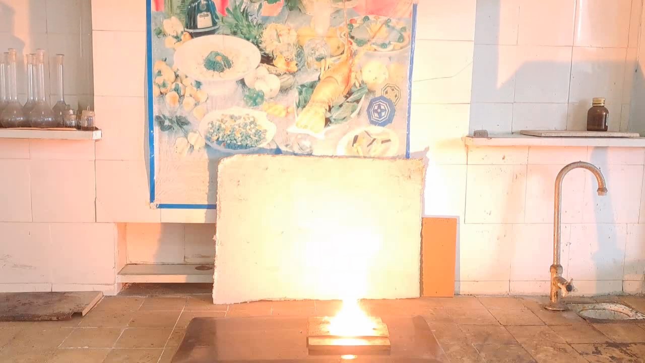

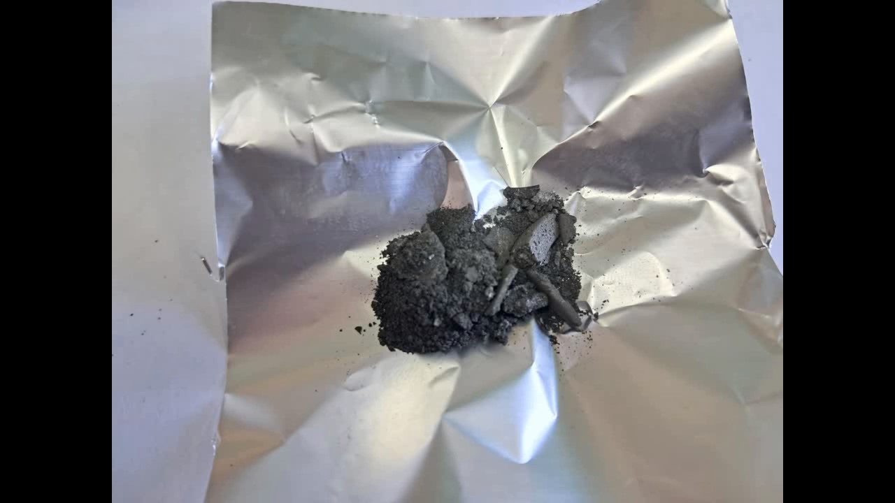

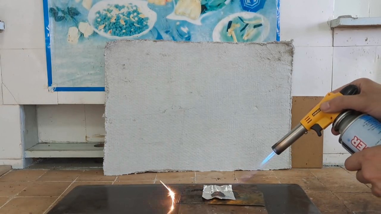

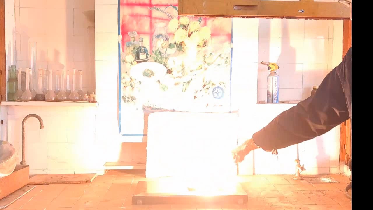

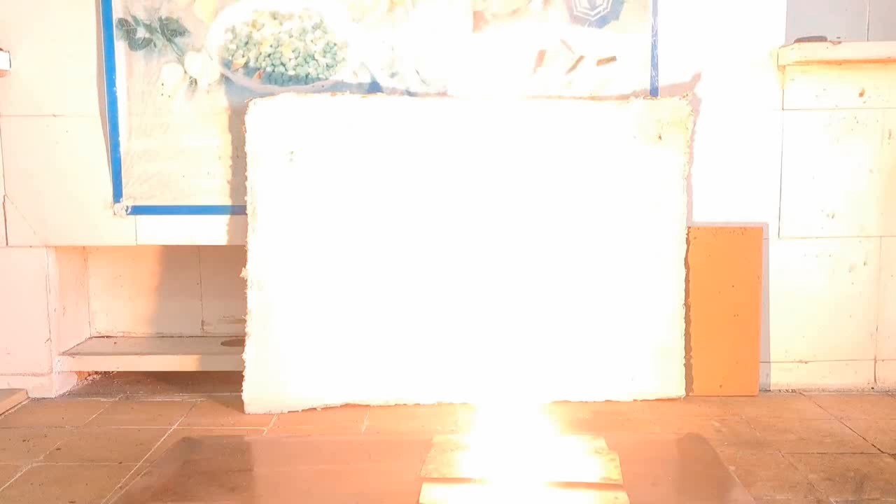

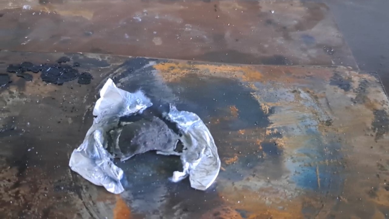

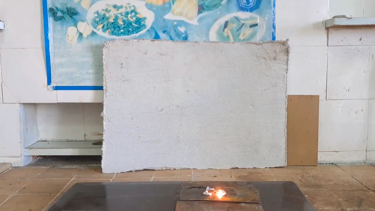

After a day, the mixture was dried. I placed it on aluminium foil and set it on fire. A series of bright yellow flashes occurred, similar to those observed with the mixture that was not exposed to water.

Сначала я взвесил 0.74 г перхлората аммония и 0.26 г гидрида титана. Вещества смешал, осторожно растер и поместил на алюминиевую фольгу. Зажег смесь с помощью газовой горелки. Произошла яркая желтая вспышка (точнее - серия моментальных вспышек).
Для второго эксперимента приготовил смесь 0.50 г перхлората аммония и 0.50 г гидрида титана. Она также дала яркую желтую вспышку.
Для третьего эксперимента приготовил ту же смесь (0.50 г перхлората аммония и 0.50 г гидрида титана), поместил ее в стакан, добавил 4 капли воды, перемешал и оставил на день. Не наблюдалось никаких признаков реакции.
Через сутки смесь высохла. Я поместил ее на алюминиевую фольгу и поджег. Произошла серия ярких желтых вспышек. После обработки водой и сушки смесь горела так же, как и смесь, которая не подверглась действию воды.
