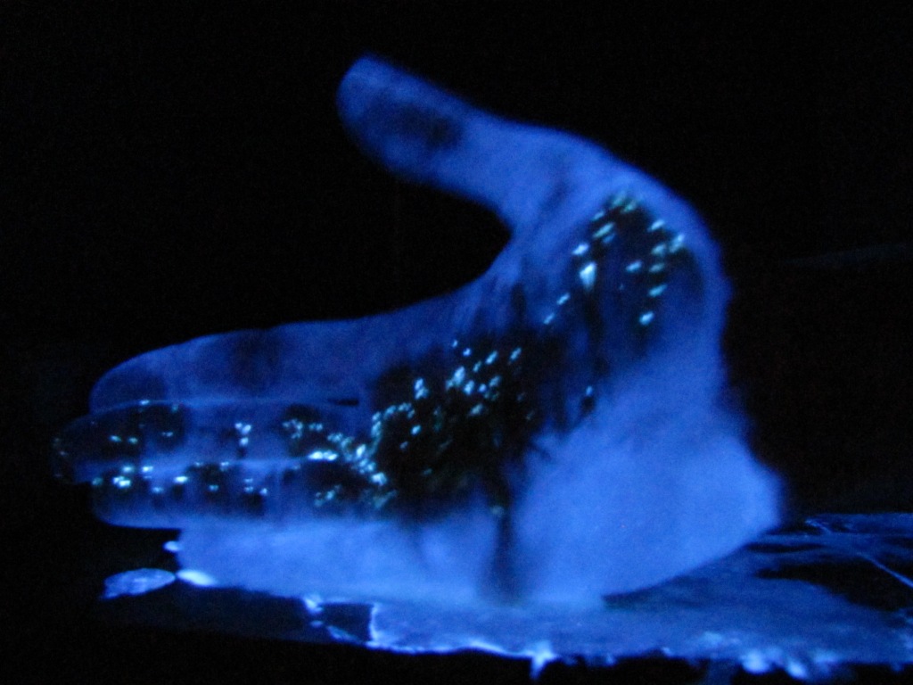

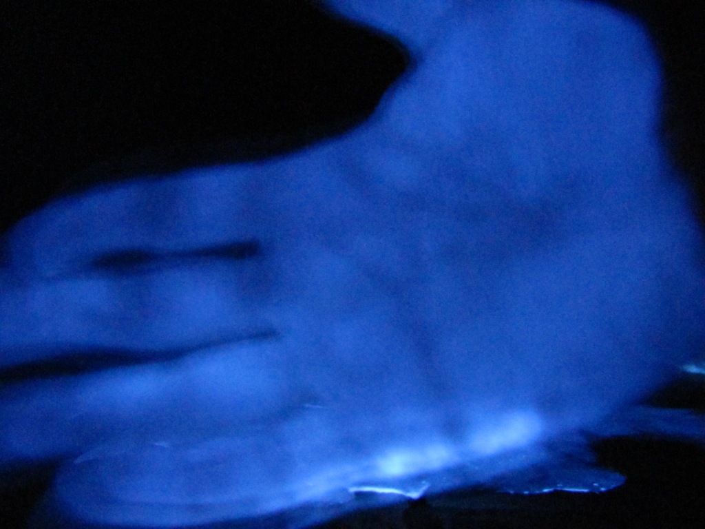

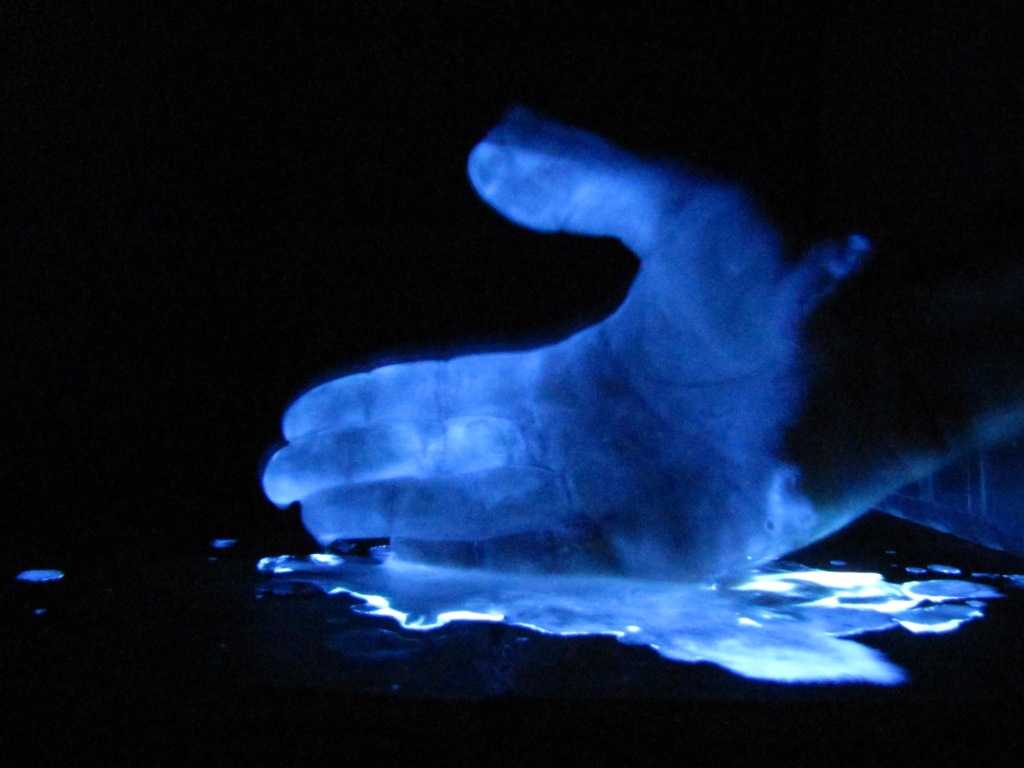

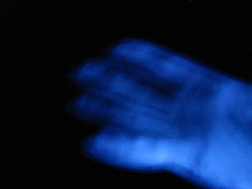

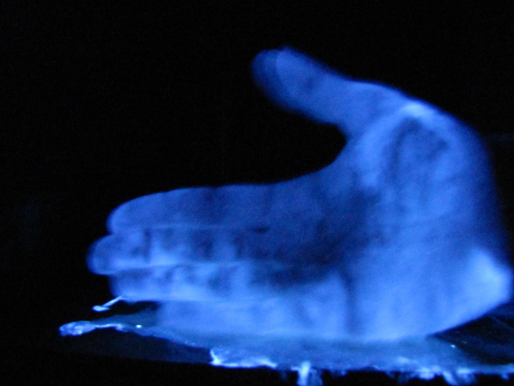

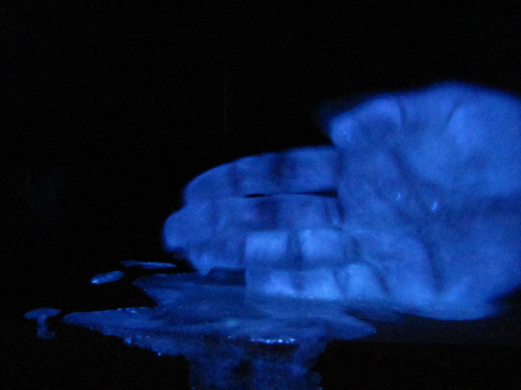

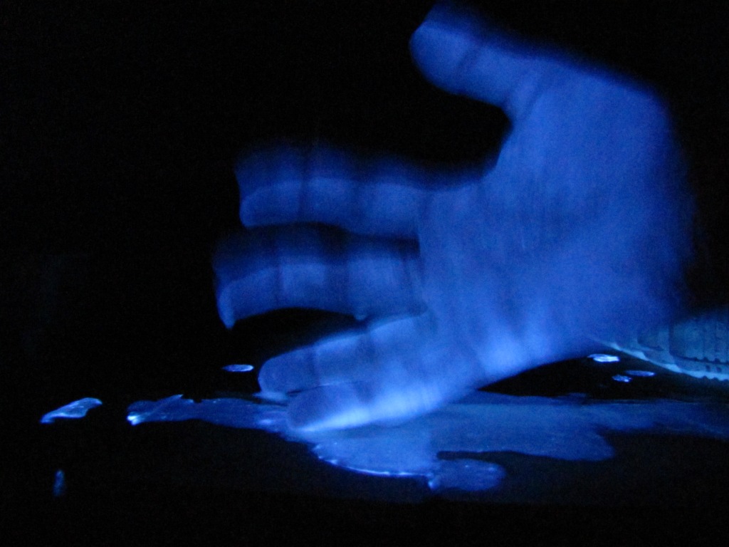

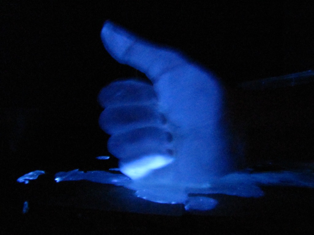

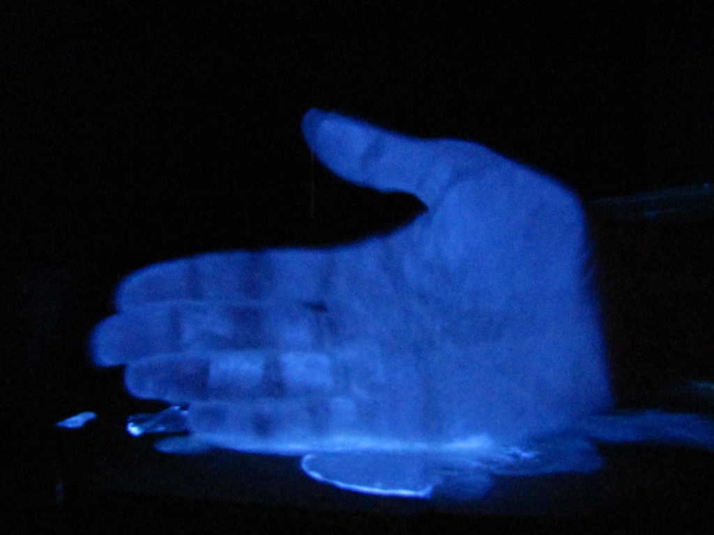

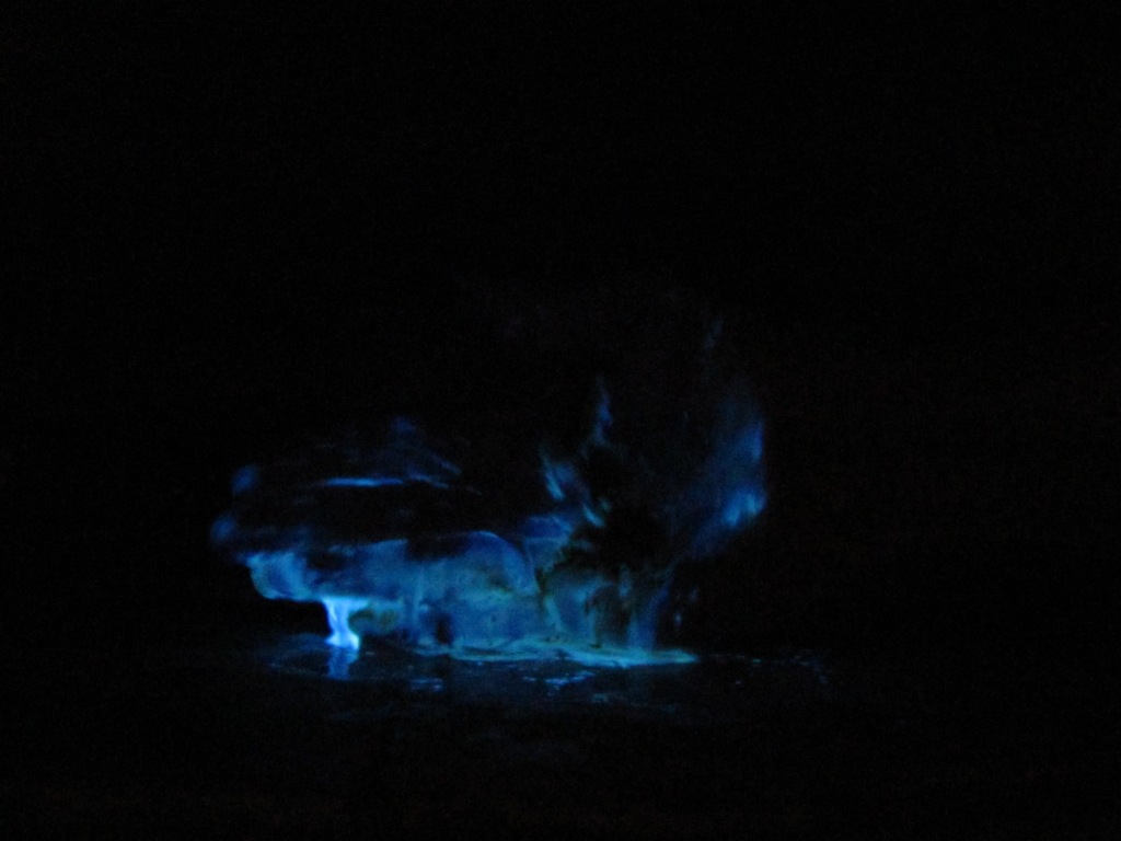

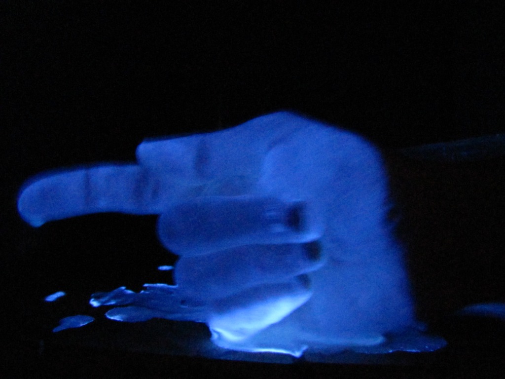

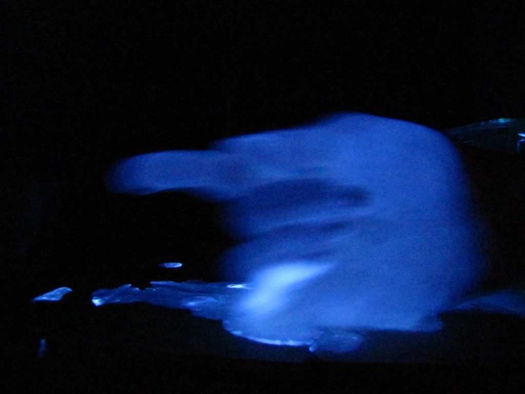

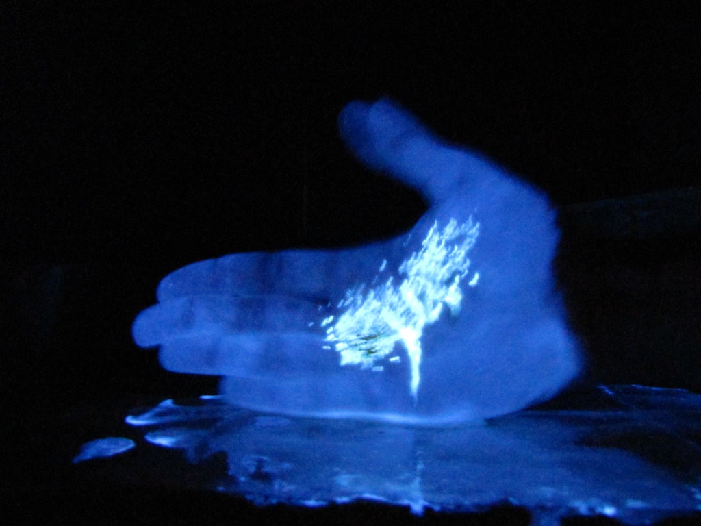

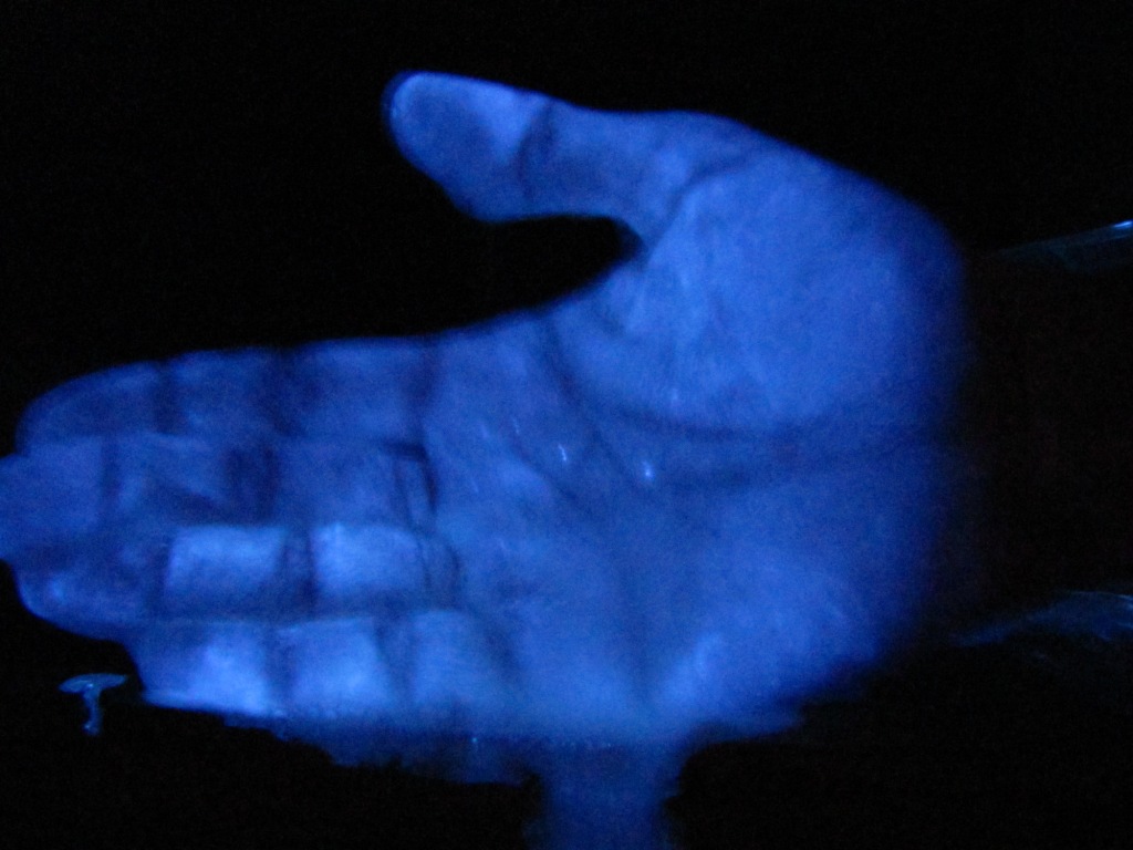

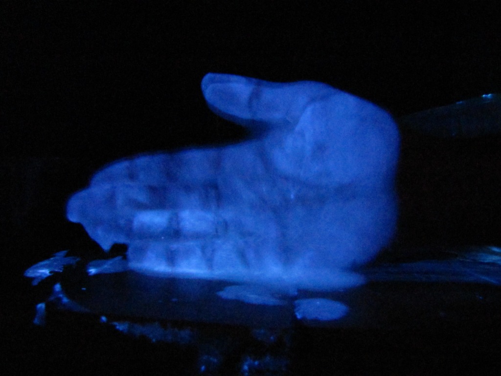

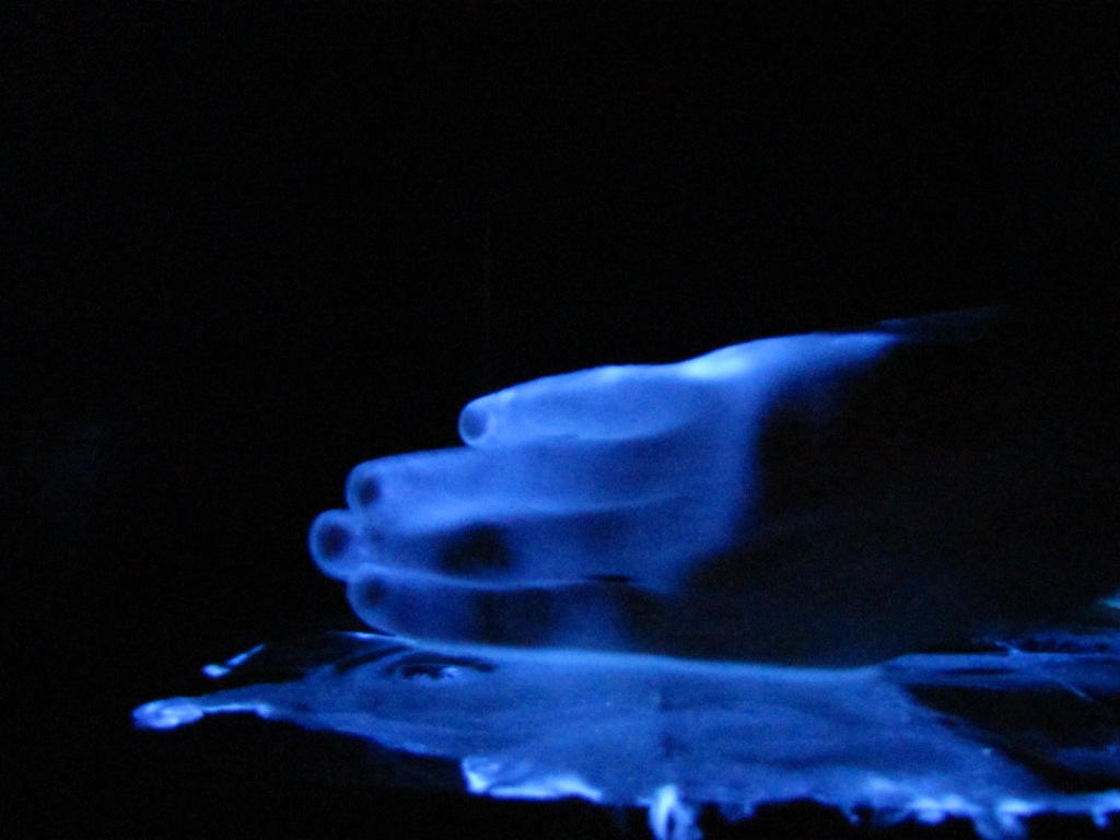

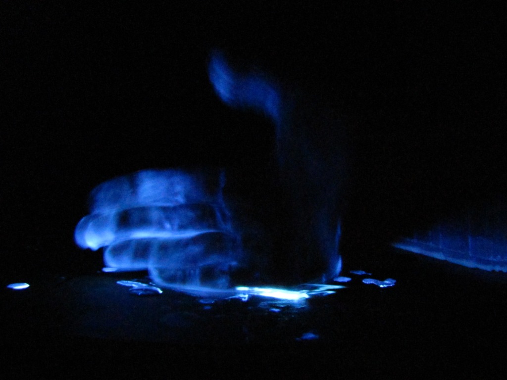

"Одну руку смачивают щелочным раствором люминола и перекиси водорода, другую - разбавленным раствором красной кровяной соли и тщательно трут одна об другую. Руки "вспыхивают" и светятся голубым светом. " ![]() Итак, ладонь смочили смесью растворов люминола, щелочи и перекиси водорода. После этого ладонь окунули в раствор красной кровяной соли. Ладонь вспыхнула голубым (или синим) светом. Выглядит это не менее эффектно, чем кадры известного фильма с участием собаки Баскервилей (Приключения Шерлока Холмса и доктора Ватсона). Через несколько секунд свечение прекратилось. Эксперимент удалось снять на видео, но люминесценция была недостаточно интенсивной и слишком кратковременной. Чтобы достичь стабильного свечения ладонь продержали в смеси растворов люминола, щелочи, перекиси водорода и красной кровяной соли до тех пор, пока кожа не пропиталась светящейся жидкостью. В результате ладонь стала стабильно светиться сине-голубым светом. Свечение могло продолжаться несколько минут, интенсивность его была недостаточная для съемки видео, но удалось сделать неплохие фотографии. Когда светящуюся ладонь посыпали кристаллами красной кровяной соли, они вспыхнули, как голубые искры, но "искры" скоро погасли, более того: в местах попадания кристаллов кожа тоже быстро перестала светиться. Большинство из приведенных снимков в той или иной мере "смазаны", поскольку руку было трудно держать абсолютно неподвижно. |
![]() Свечение люминола на ладони. Glowing Hand (Luminescence of Luminol) фото В.Н. Витер |

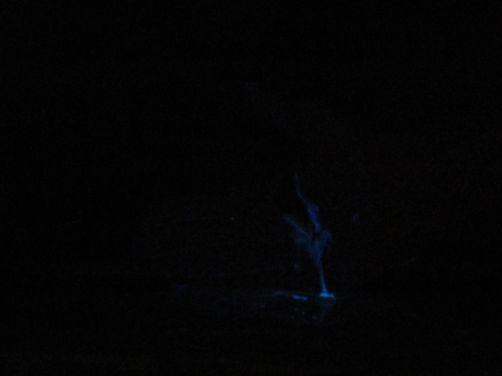

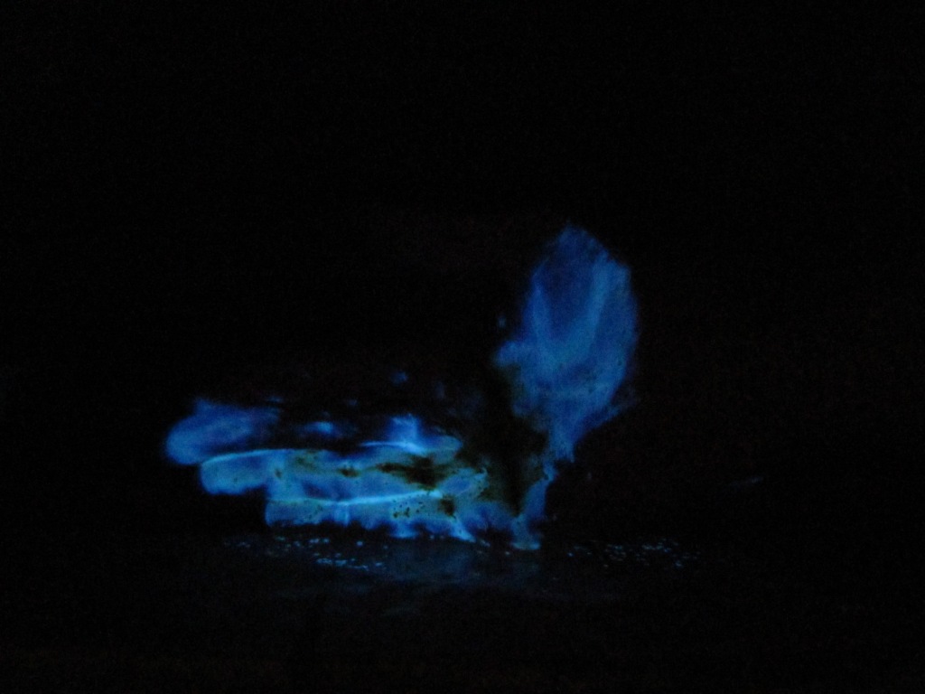

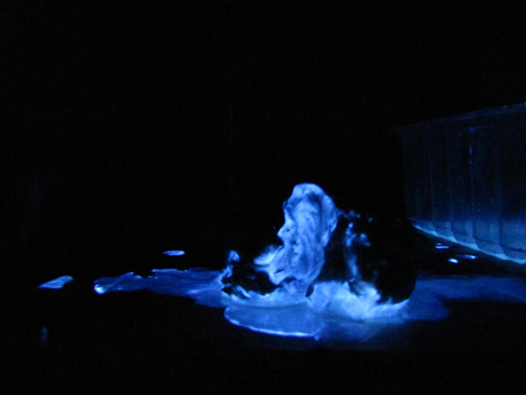

![]() Светящаяся тряпка, которой вытирали пролитую смесь |

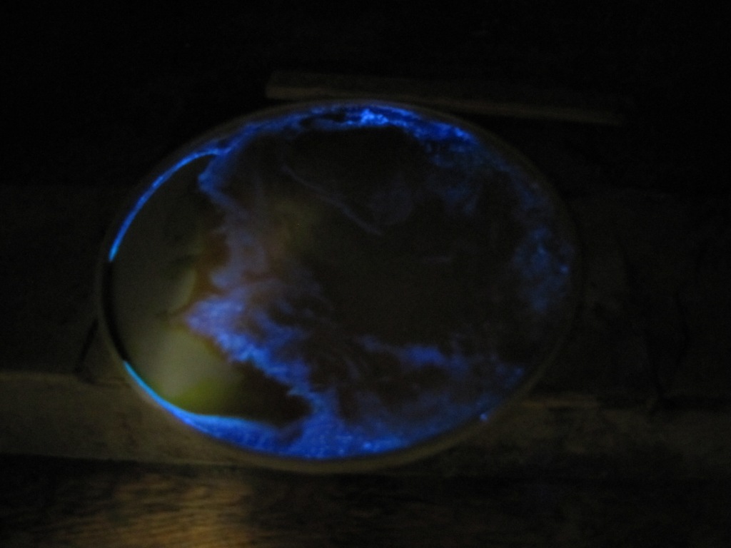

![]() Сосуд с катализатором после эксперимента (слабое электрическое освещение) |
