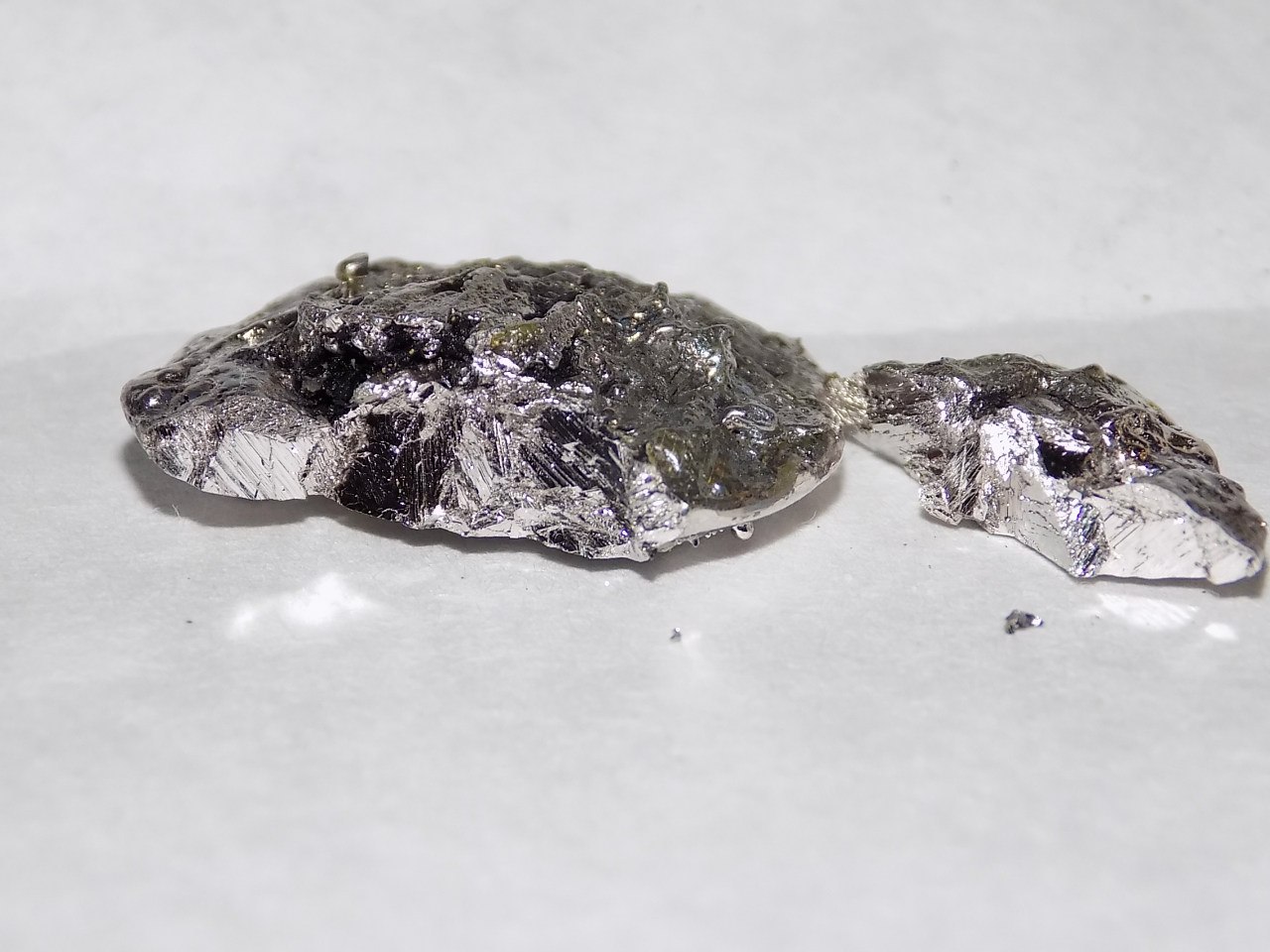

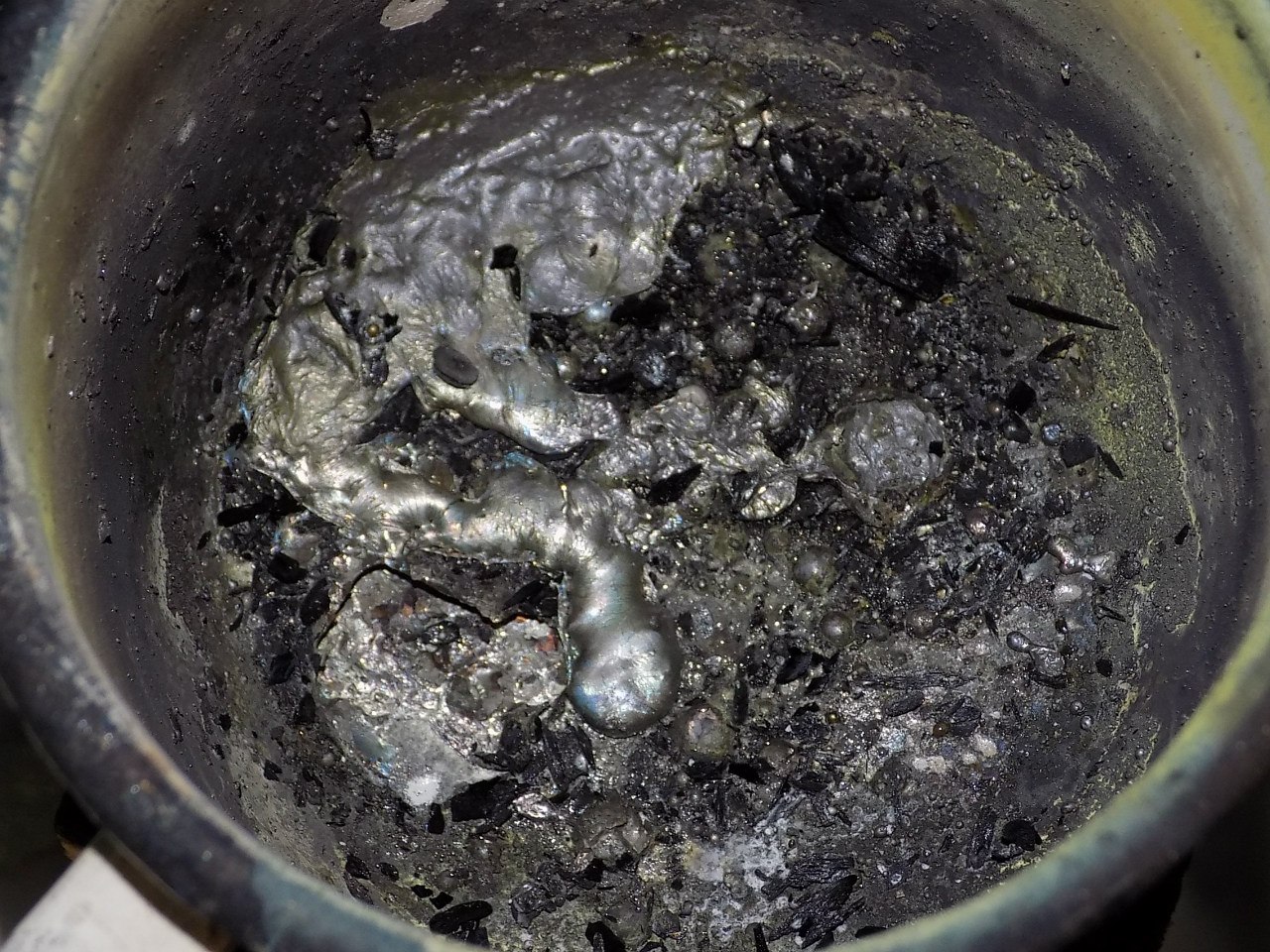

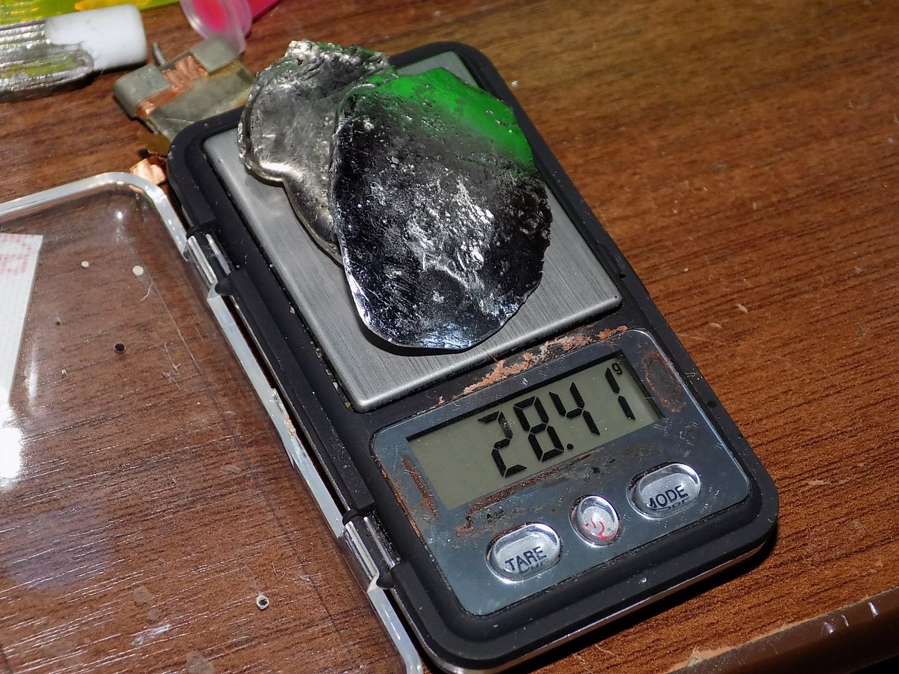

Сколько изначально нитрата было я не знаю, но получилось 28.4 г более-менее чистого висмута. |

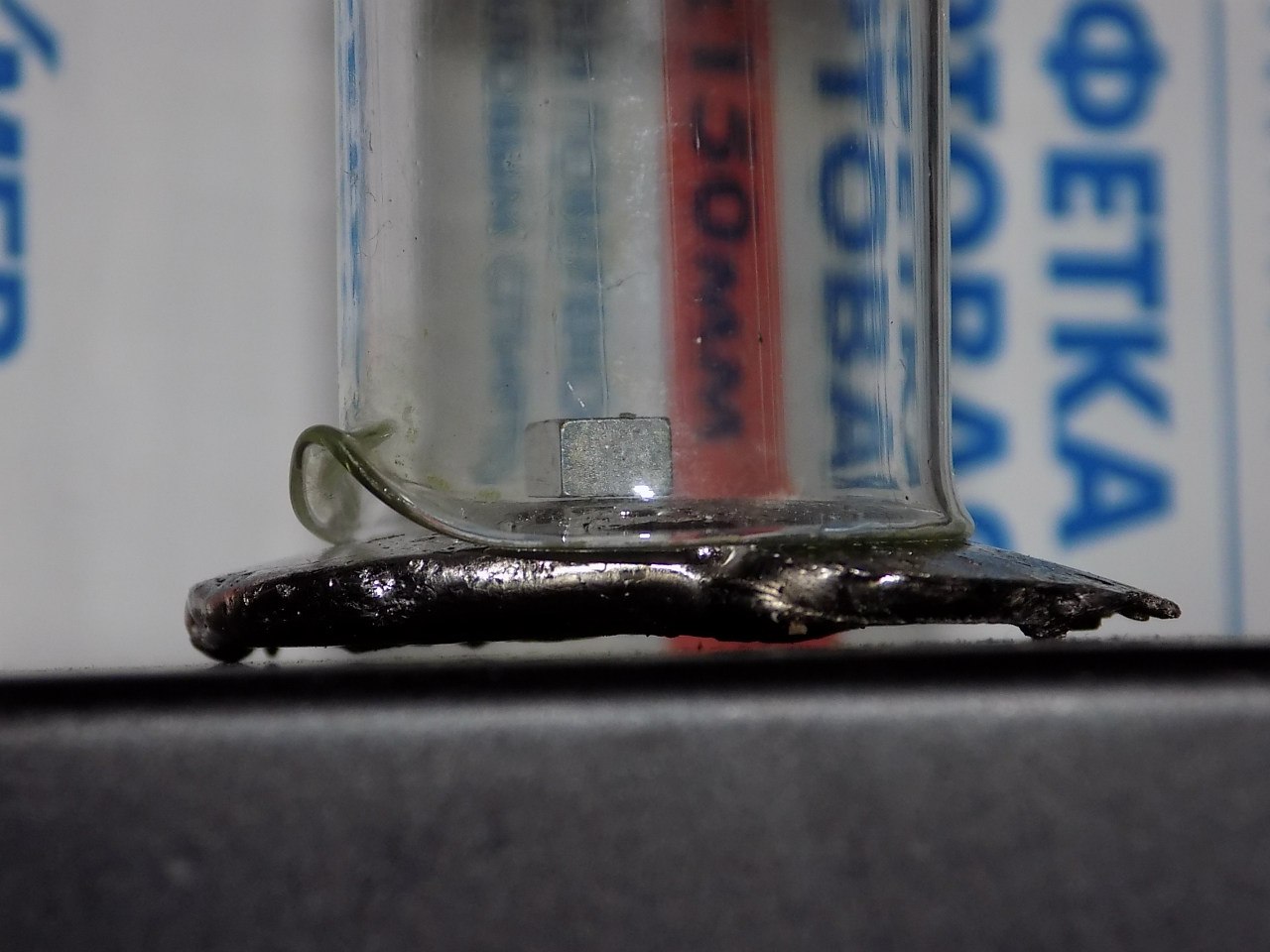

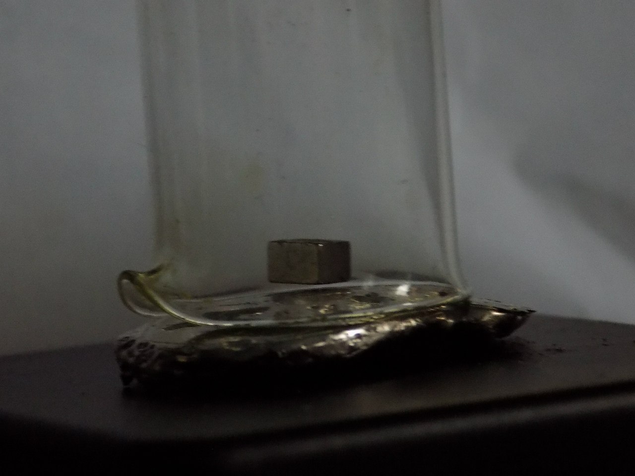

Висмут - диамагнитный металл т.е. он отталкивается от магнита - благодаря этому достаточно сильный магнит может висеть (левитировать) между двумя кусками висмута. Кусок висмута был только один, поэтому пришлось выходить из положения. - Заменил второй (верхний) кусок висмута большим магнитом. Это выглядело так.
Взял кусочек висмута весом 17 с небольшим грамм, на верх положил небольшой магнитик, накрыл все это стаканчиком. Сверху на определенном расстоянии расположил большой магнит. При правильном положении верхнего магнита маленький магнитик зависал над поверхностью висмута. Если верхний (большой) магнит расположить чуть ближе (чем нужно) - маленький магнитик улетает к нему (так стаканчик разбил), если большой магнит расположить чуть дальше - маленький магнитик падает. Равновесие не очень стабильно, ибо от вибрации стола или дуновения ветра магнитик улетает, но для достижения стабильного равновесия нужно было поместить сверху не большой магнит, а второй кусок висмута (которого в наличии не было). |

К2 Воспроизвёл опыт. Для этого пришлось раскурочить старый винчестер и отломить от его магнита кусочек около полграмма. Висмута было около 100 граммов. Верхний магнит - блок весом больше 2-х килограммов. Зазор левитации получается примерно 1 мм. Видео есть, но не у меня, выложить можно, но, наверно, нет смысла. Подвесить между двумя кусками висмута не получается. Есть ещё килограмм нитрата, но лень восстанавливать. |
