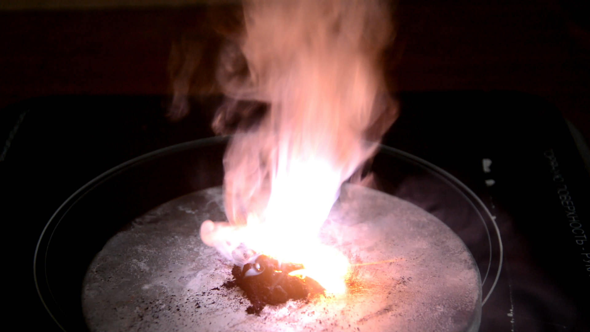

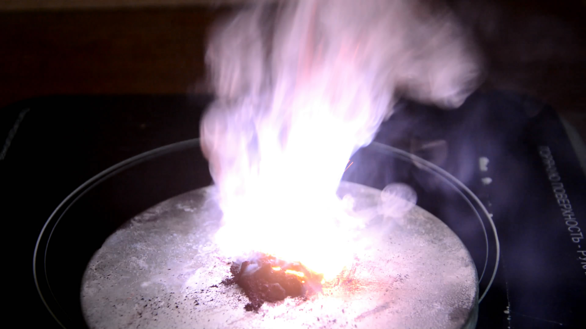

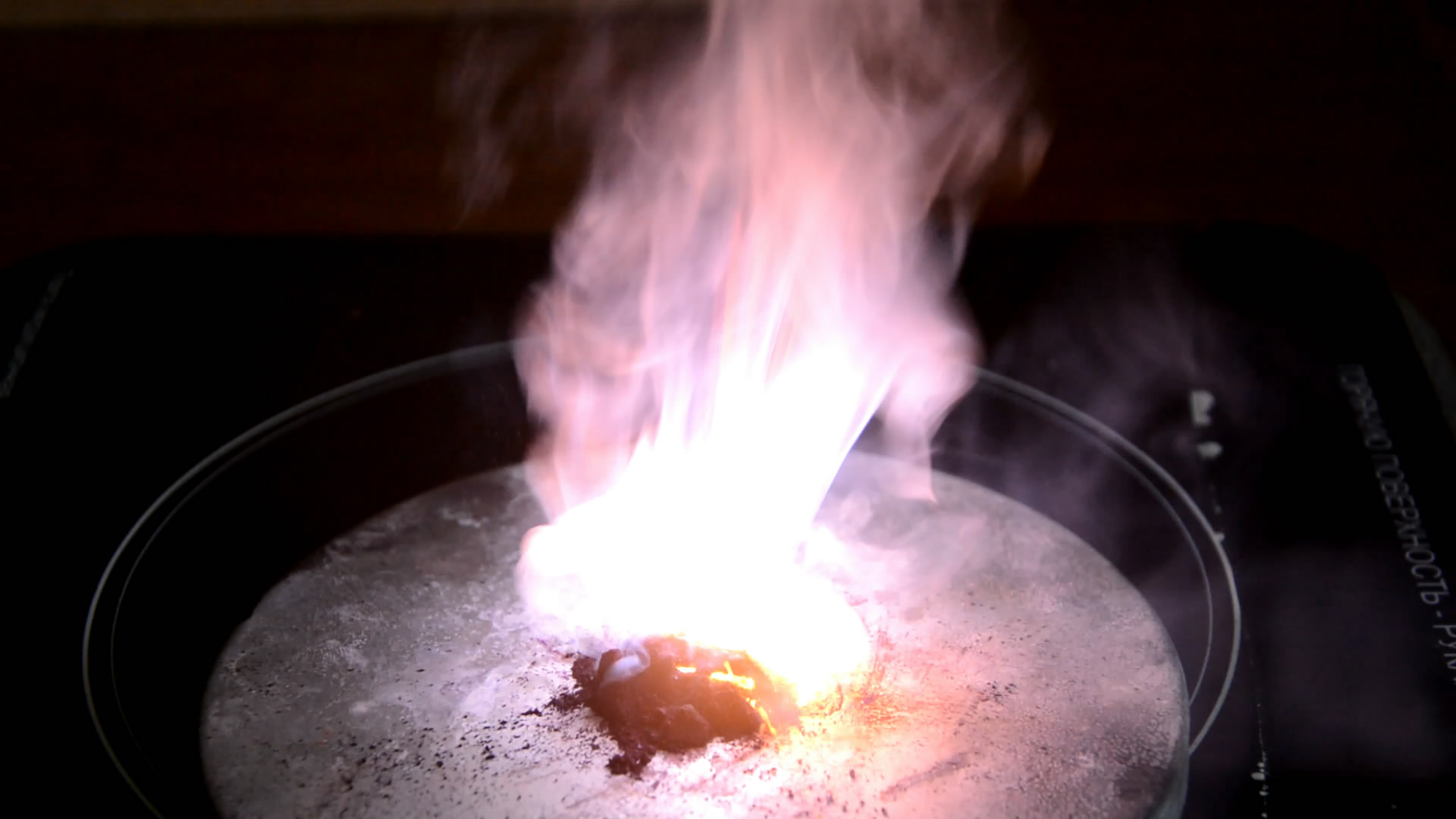

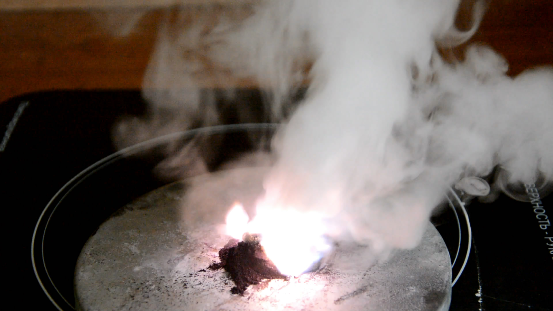

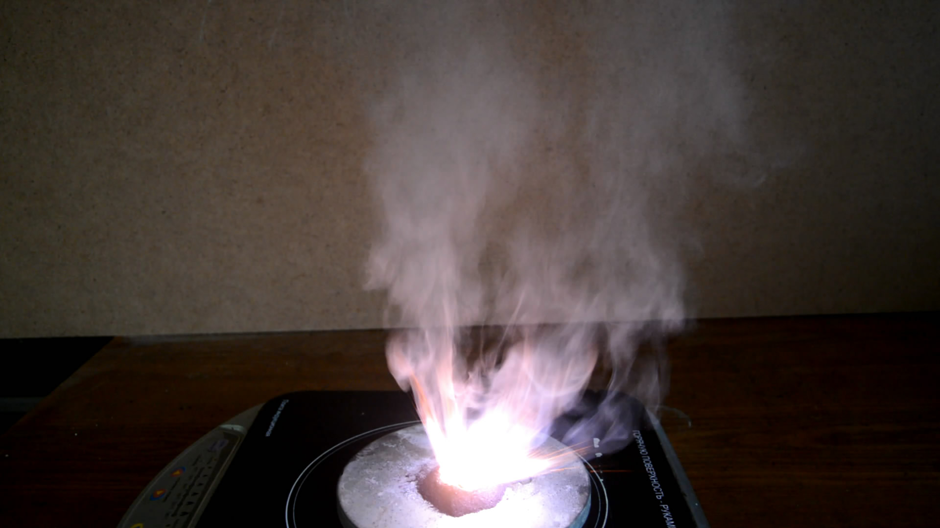

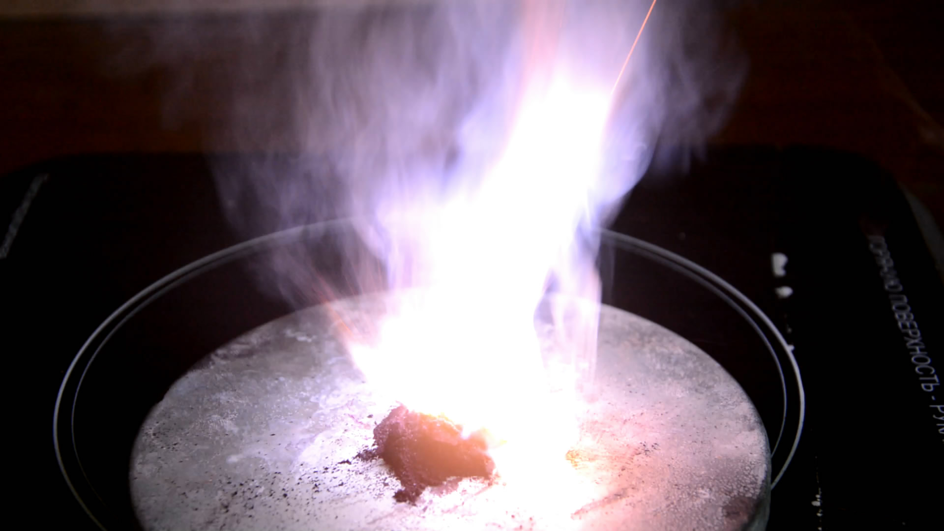

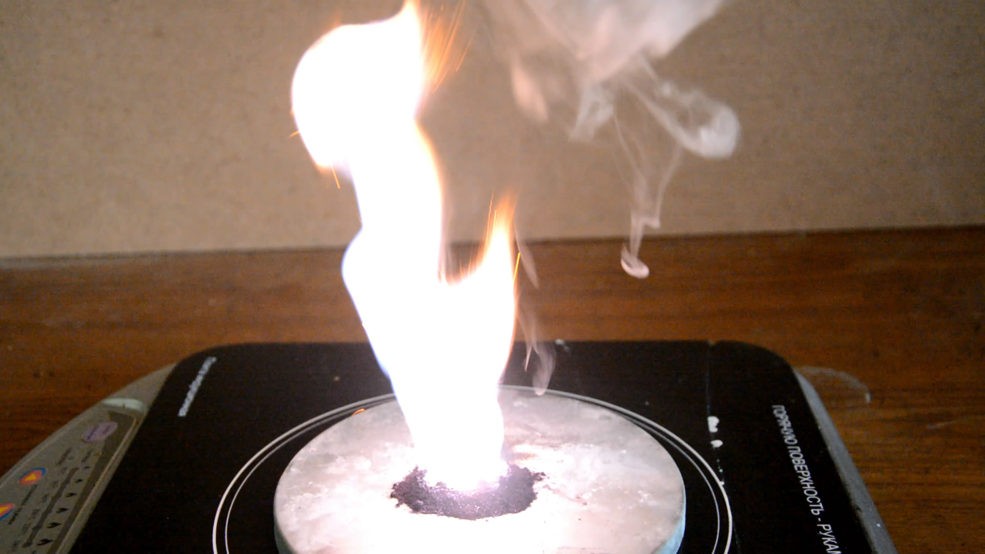

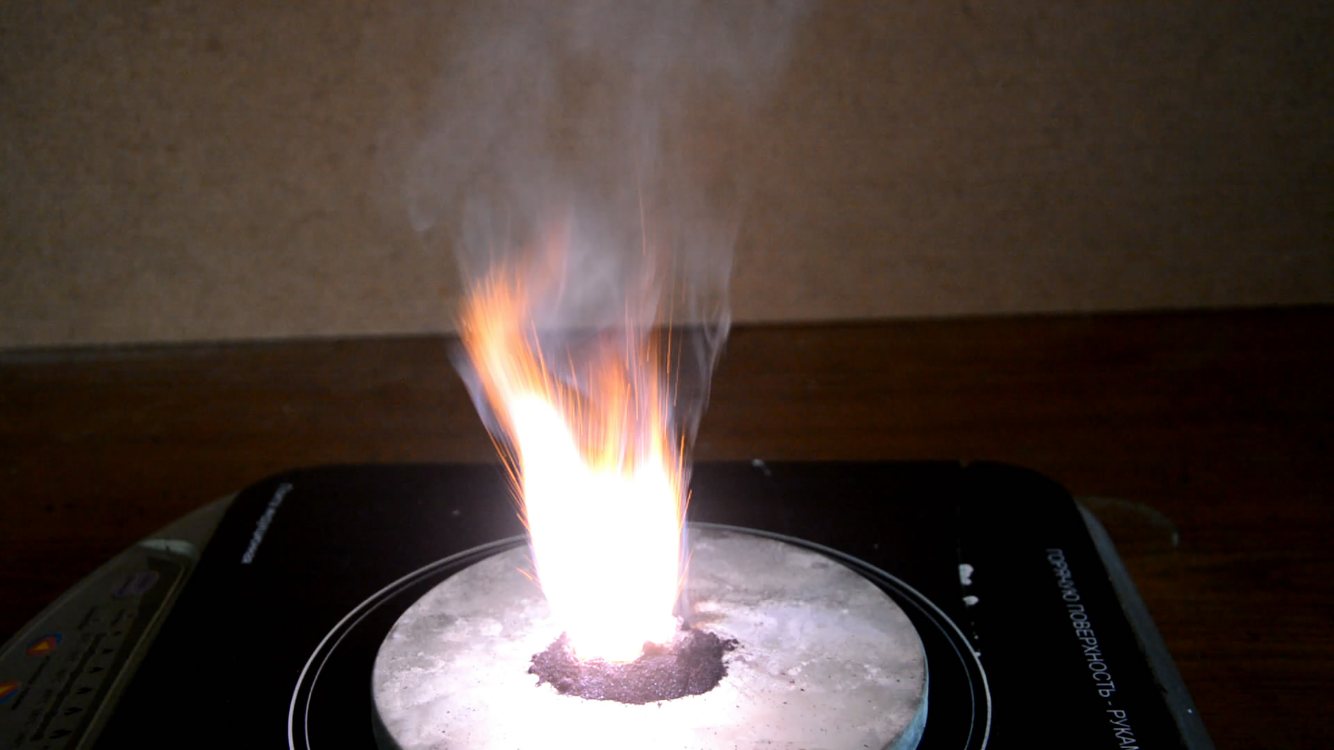

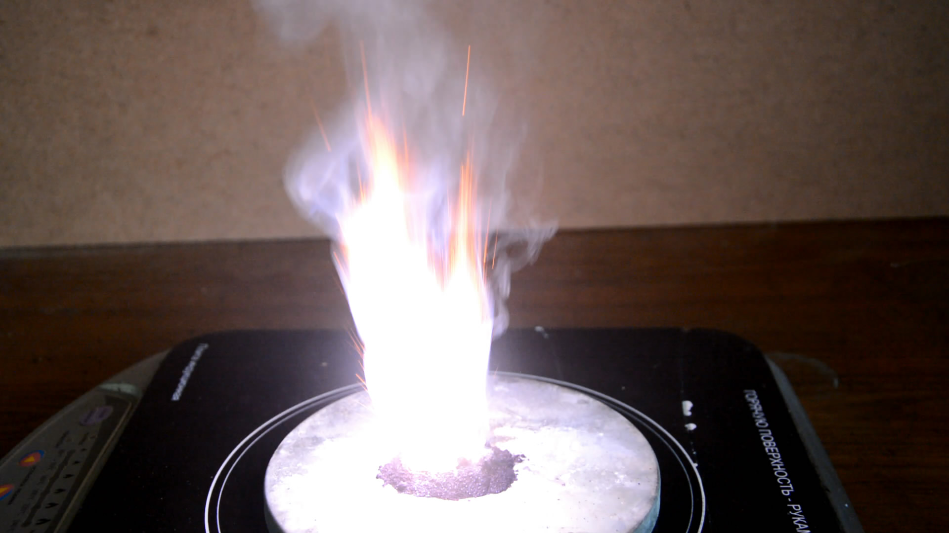

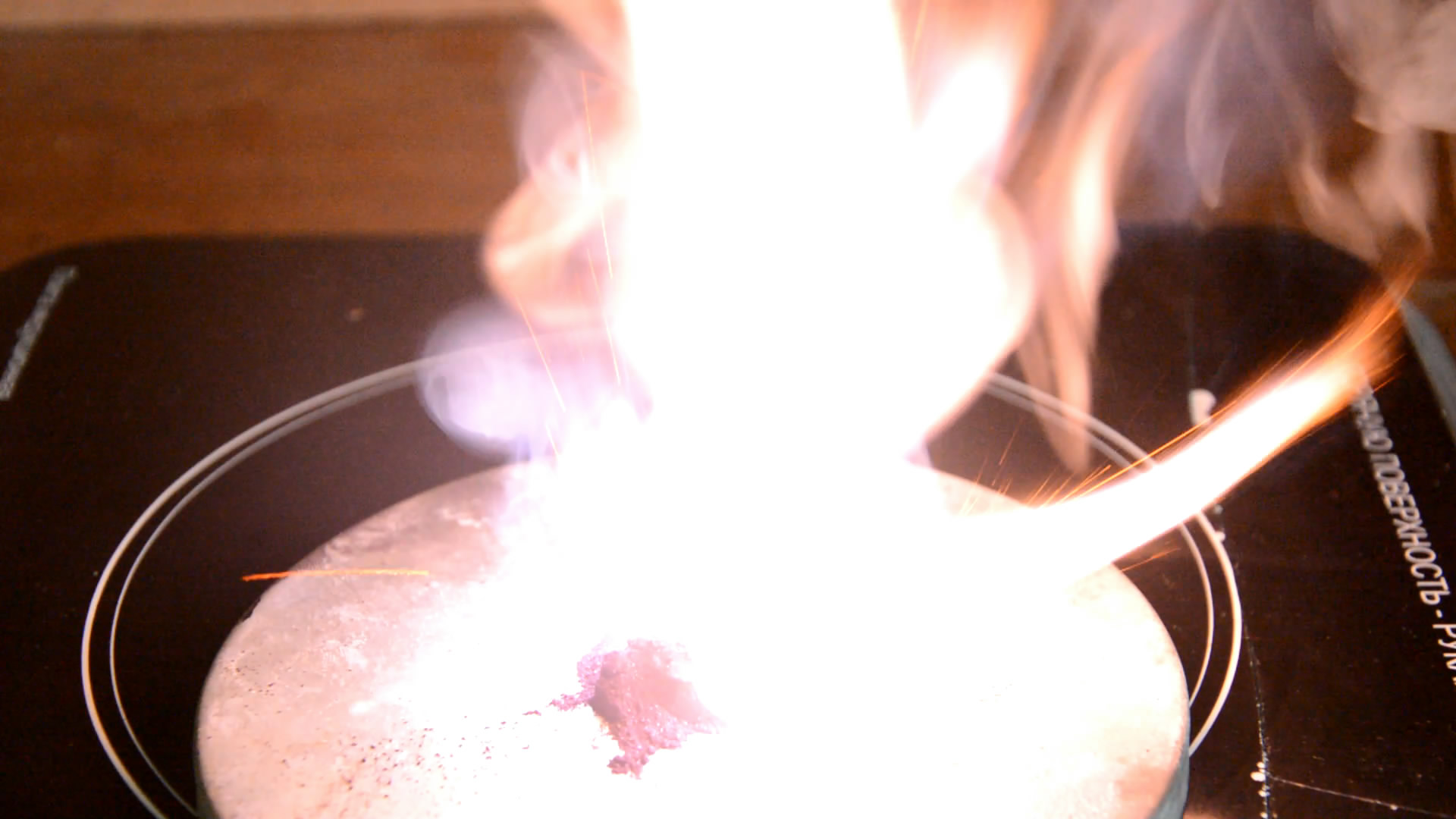

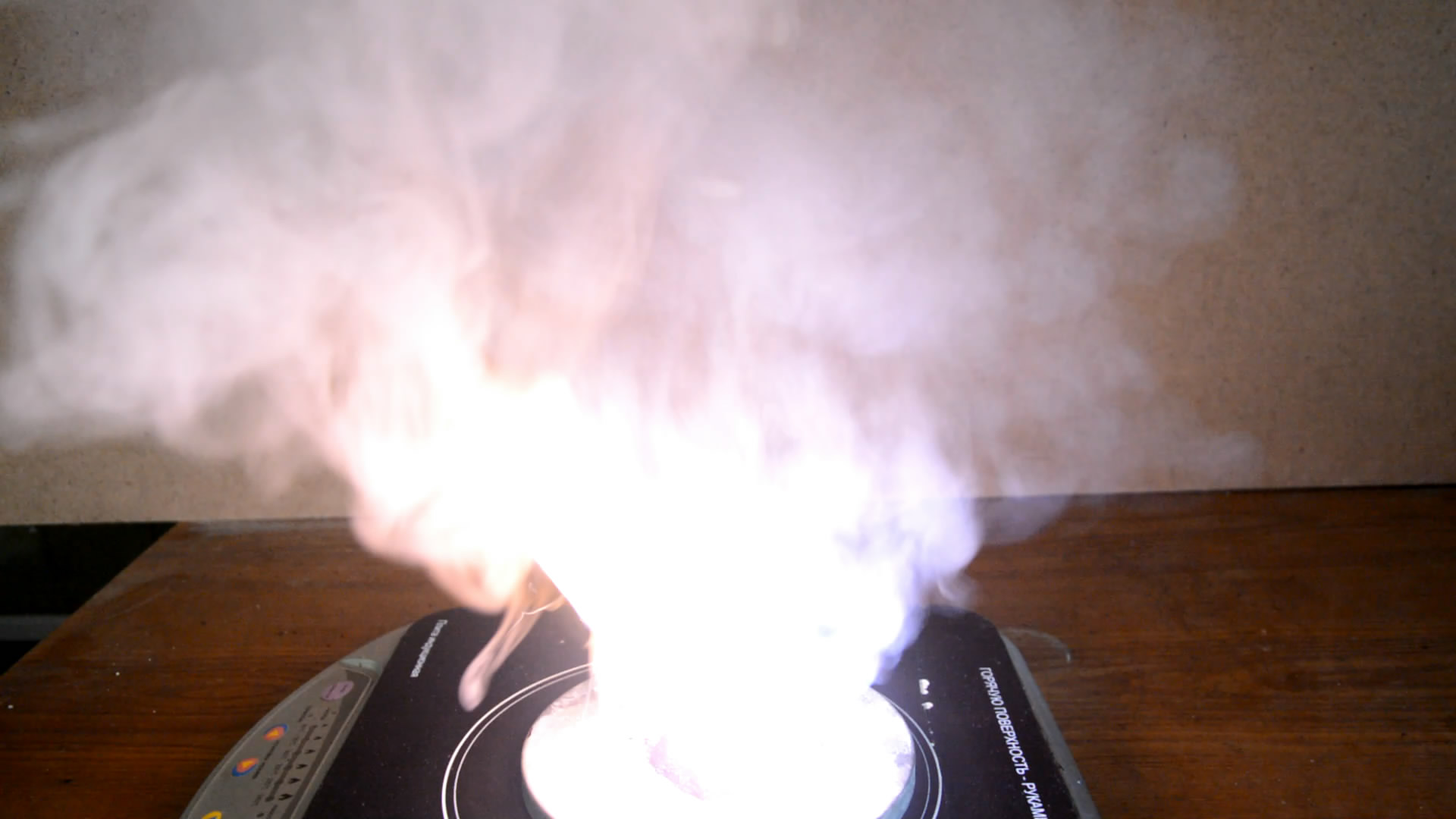

Вулкан Шееле (воспламенение глицерина при контакте с перманганатом калия)

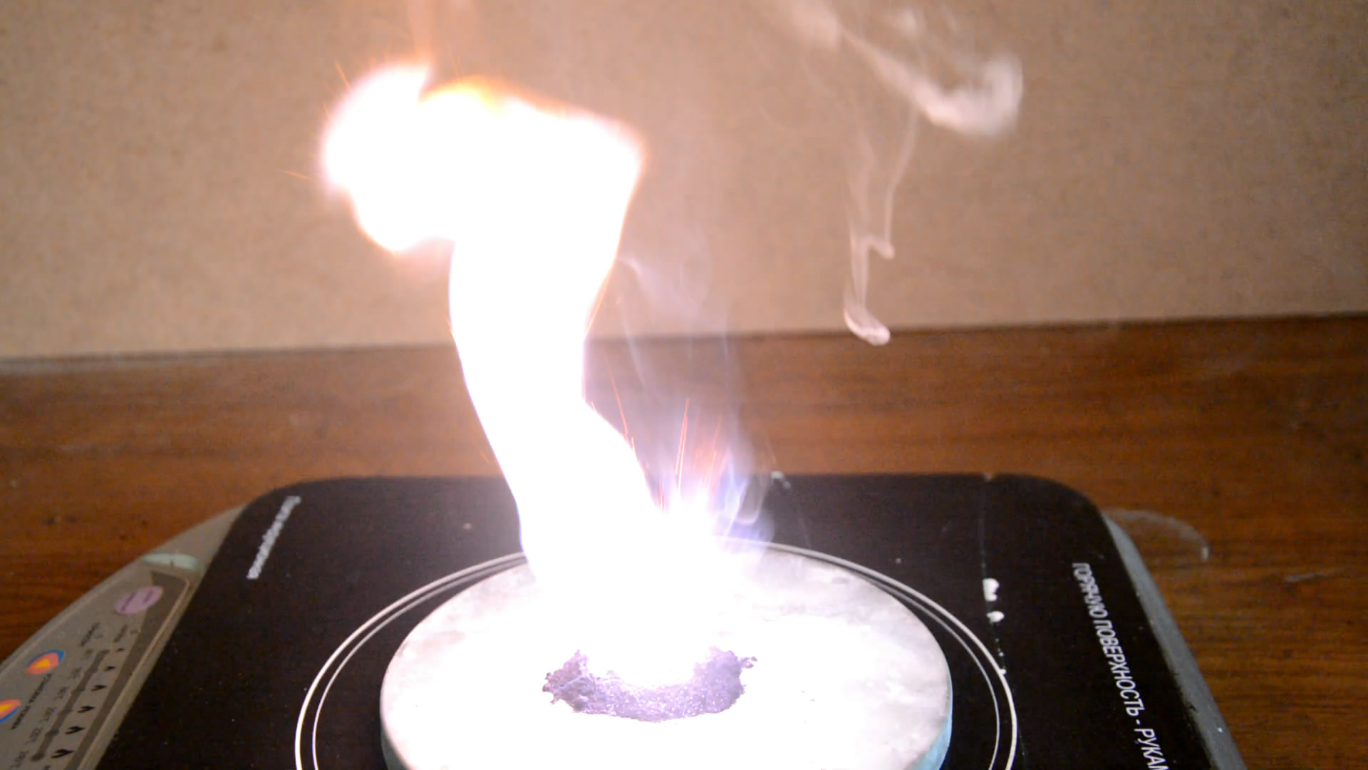

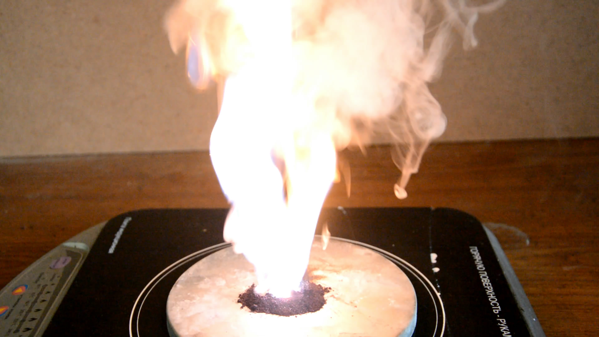

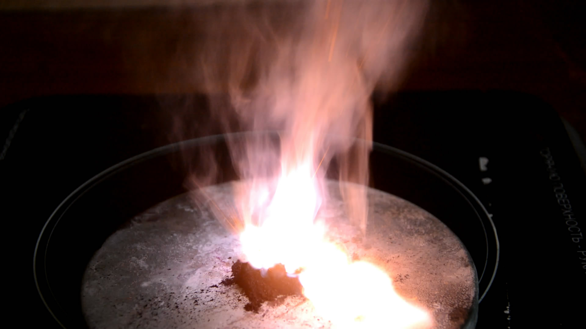

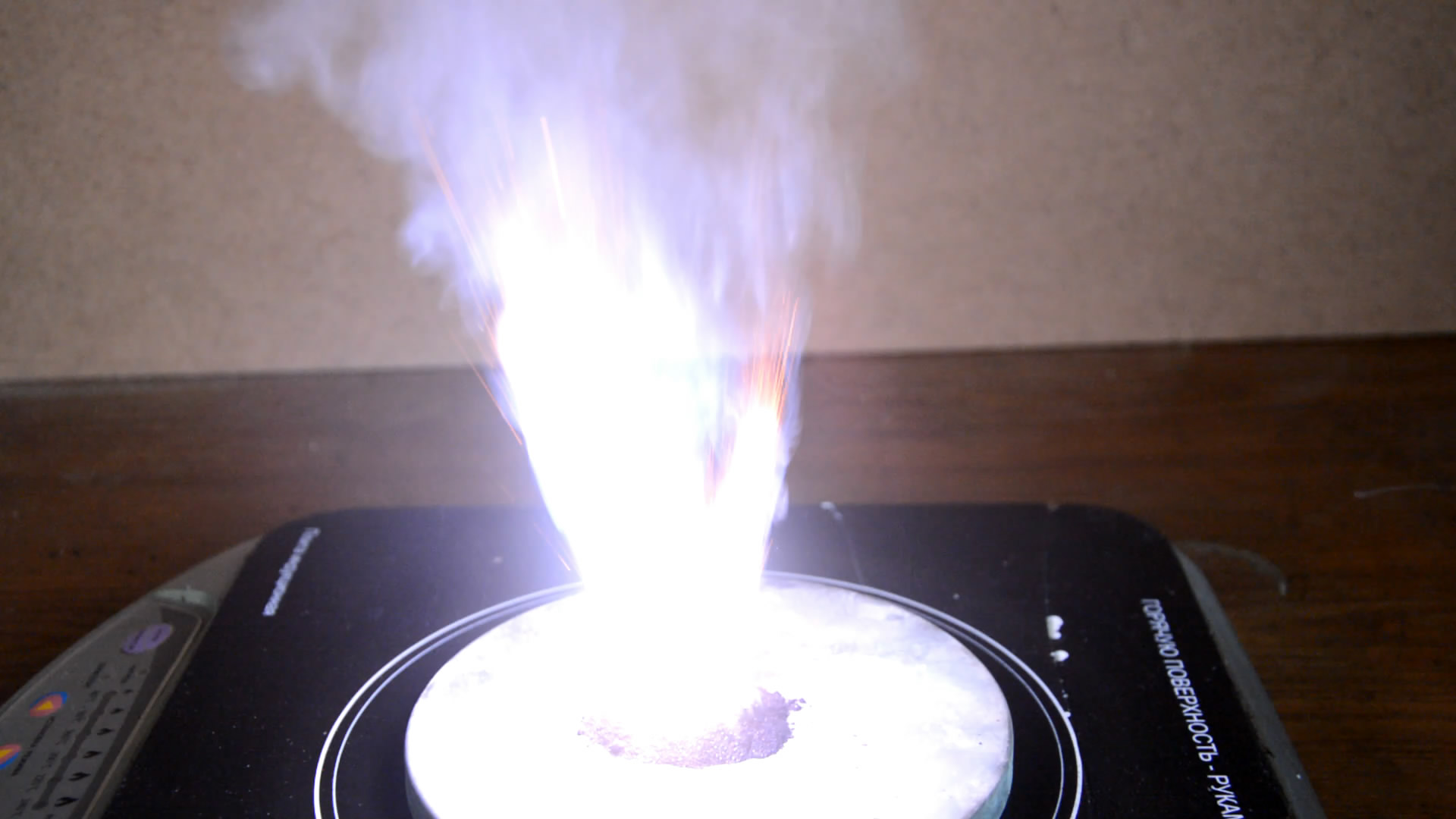

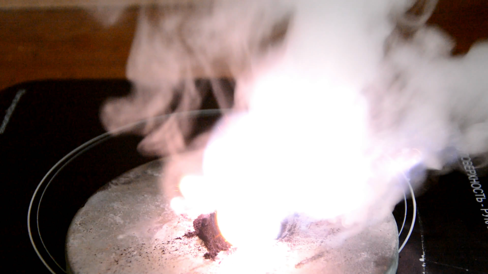

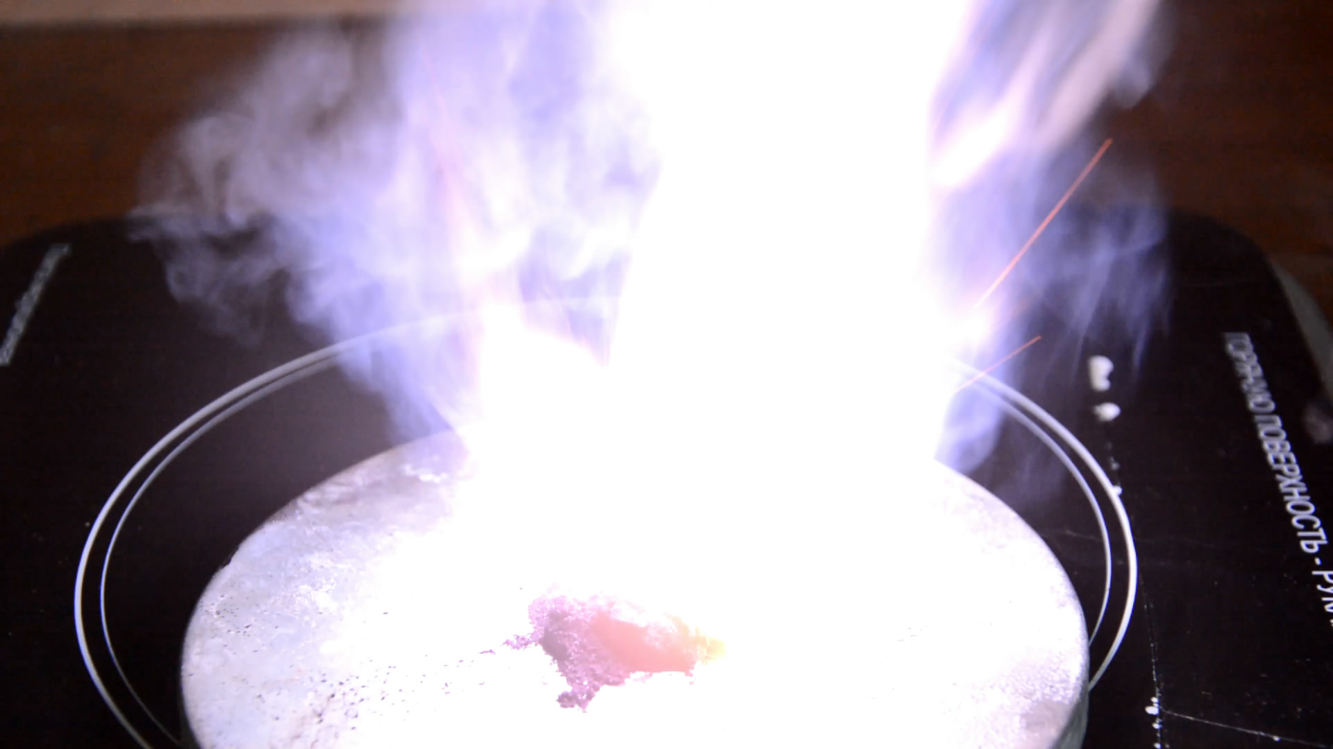

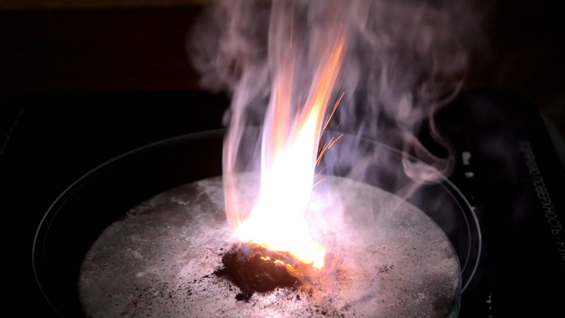

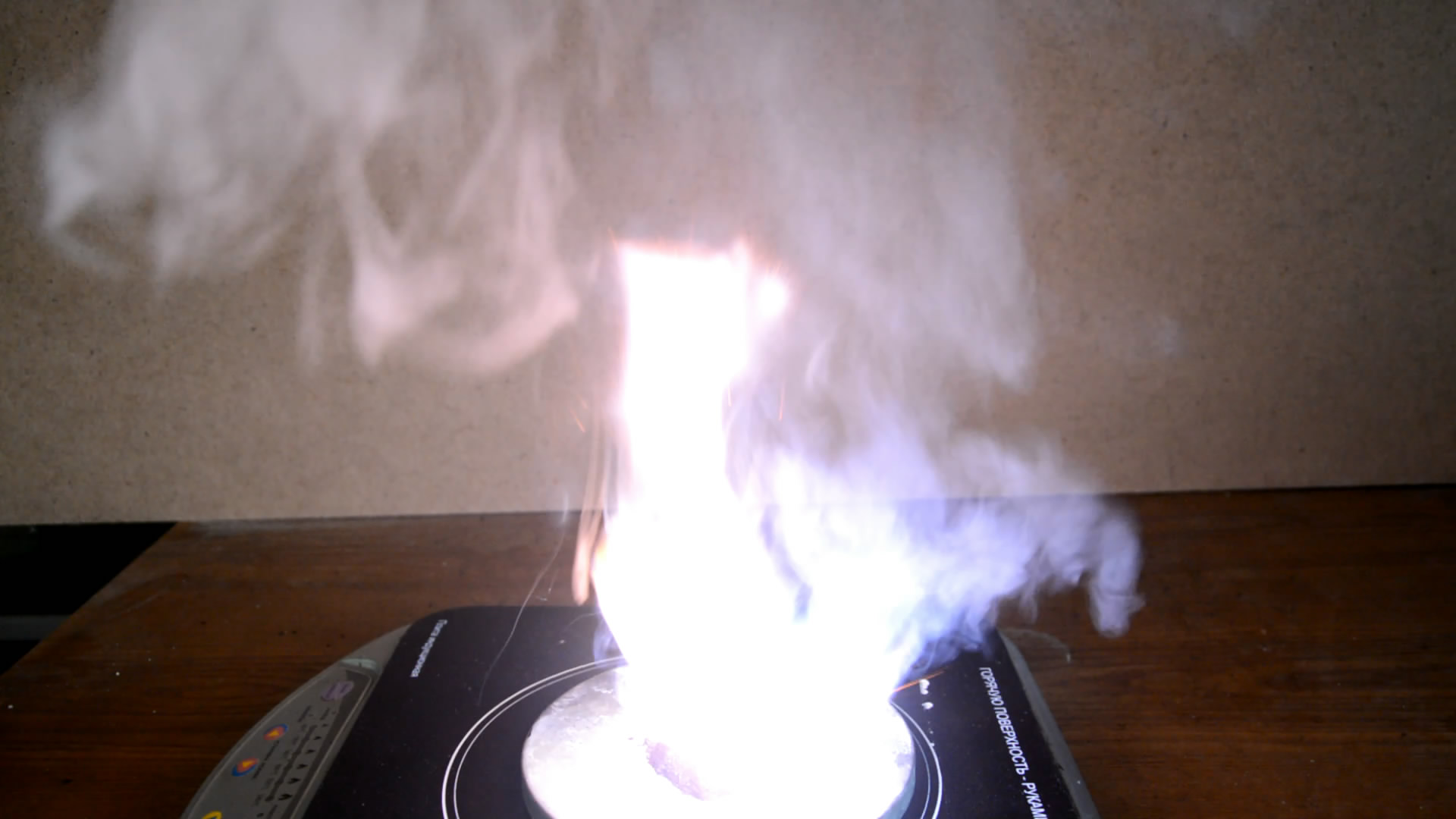

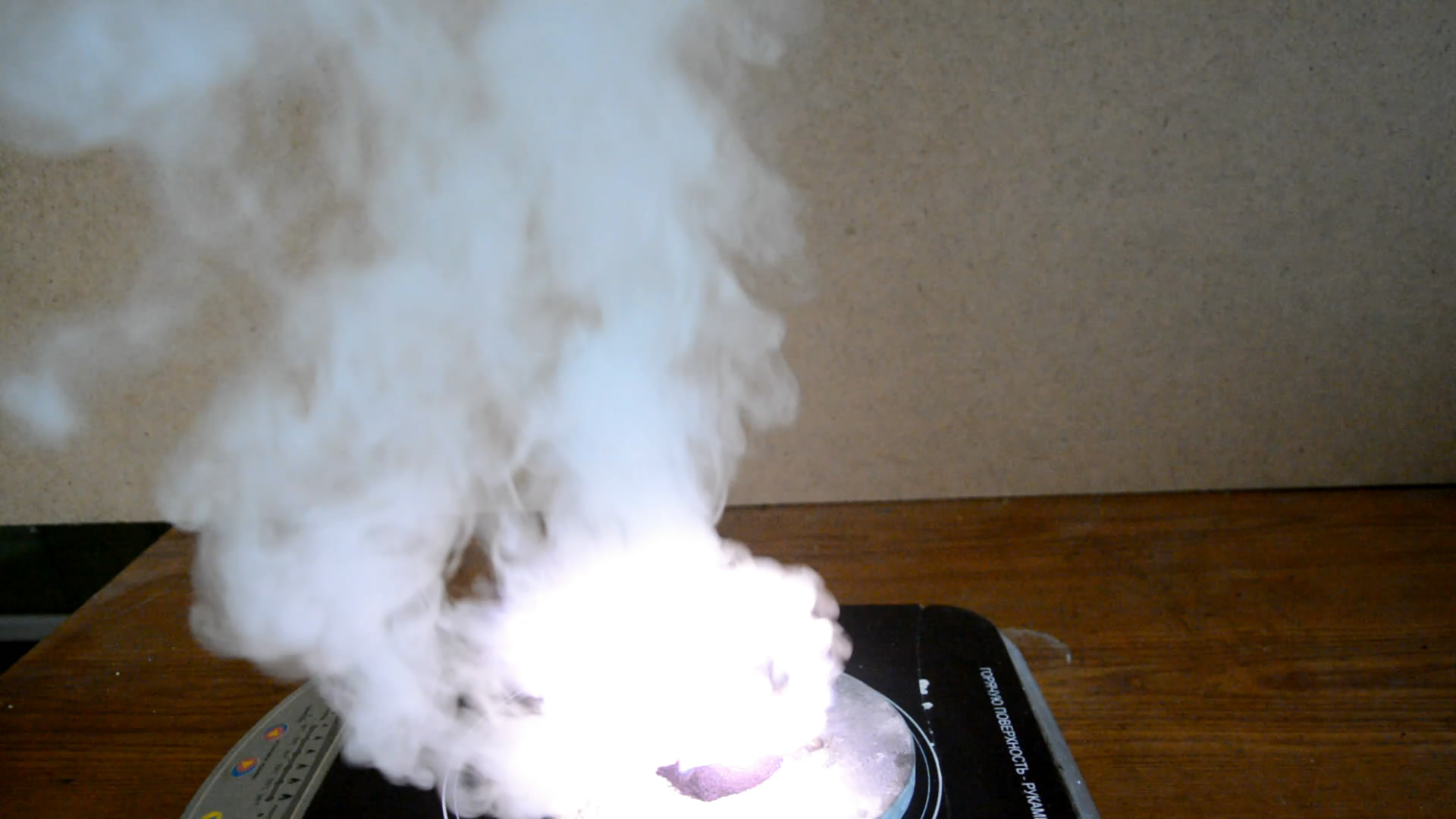

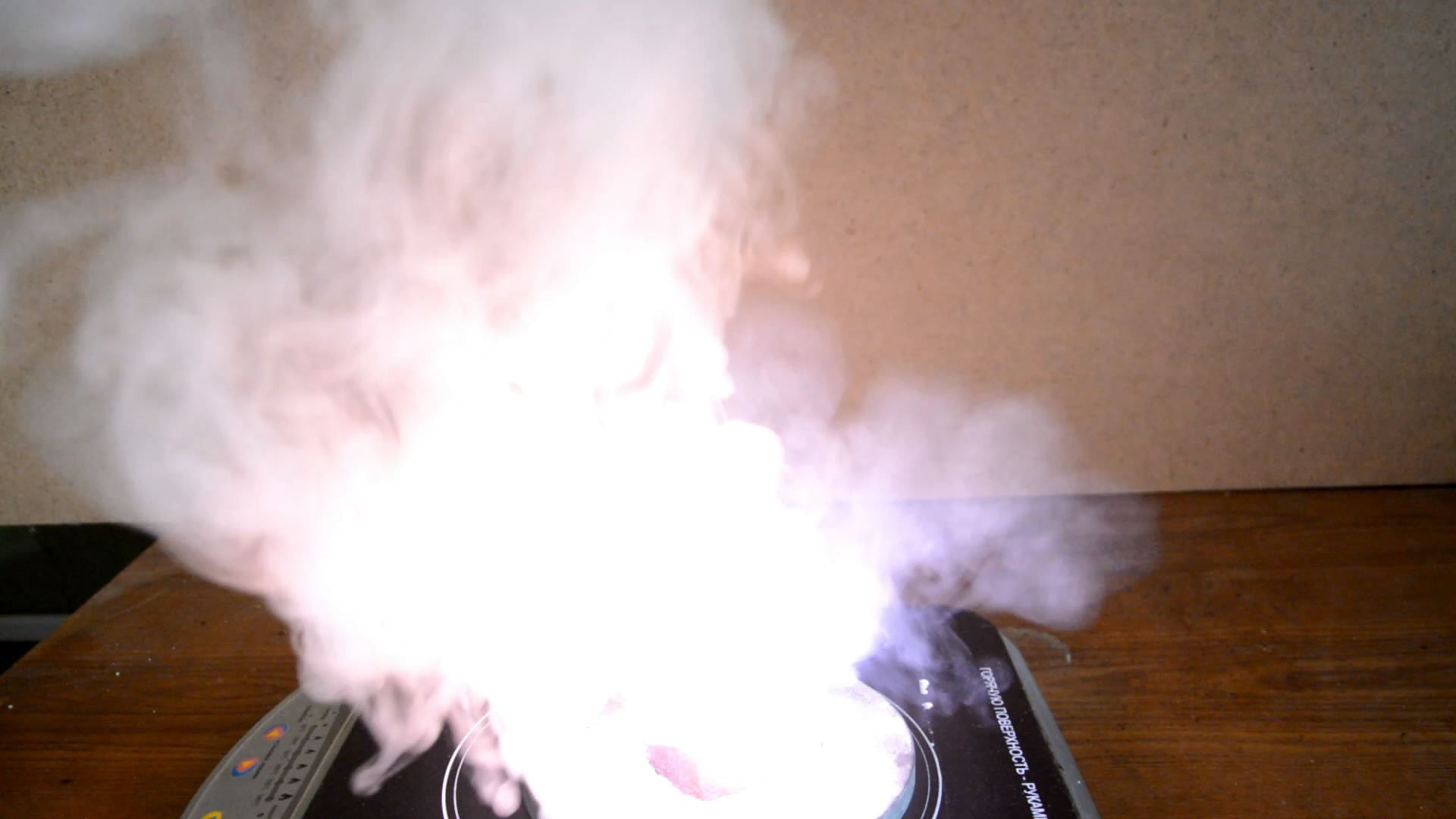

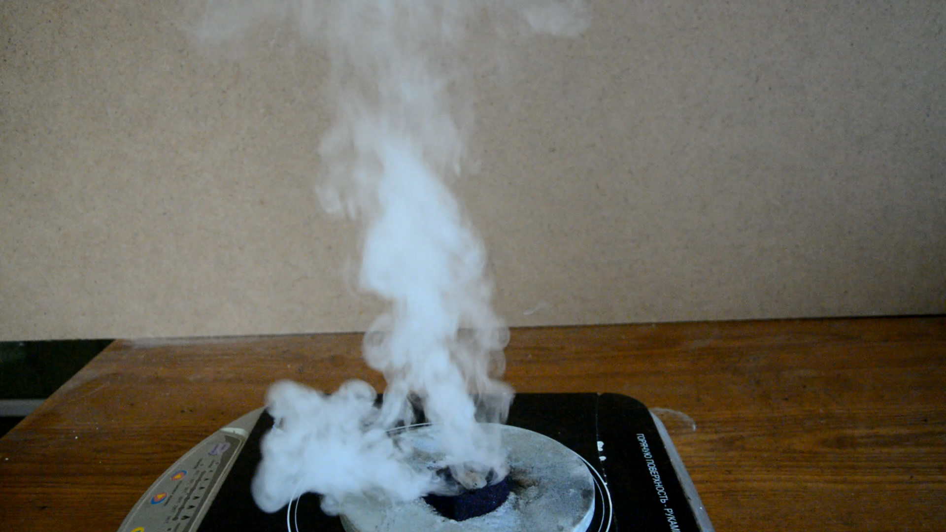

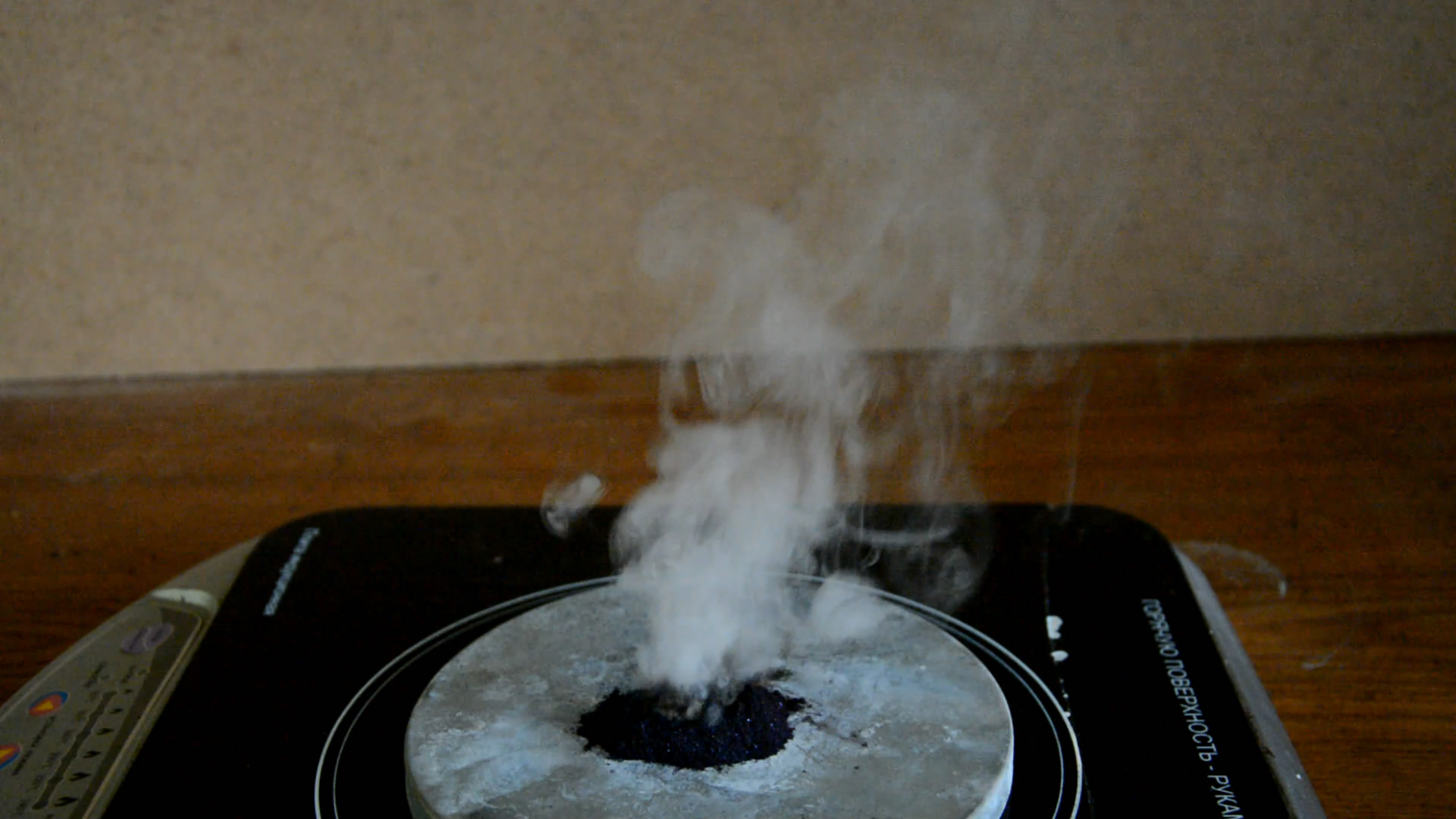

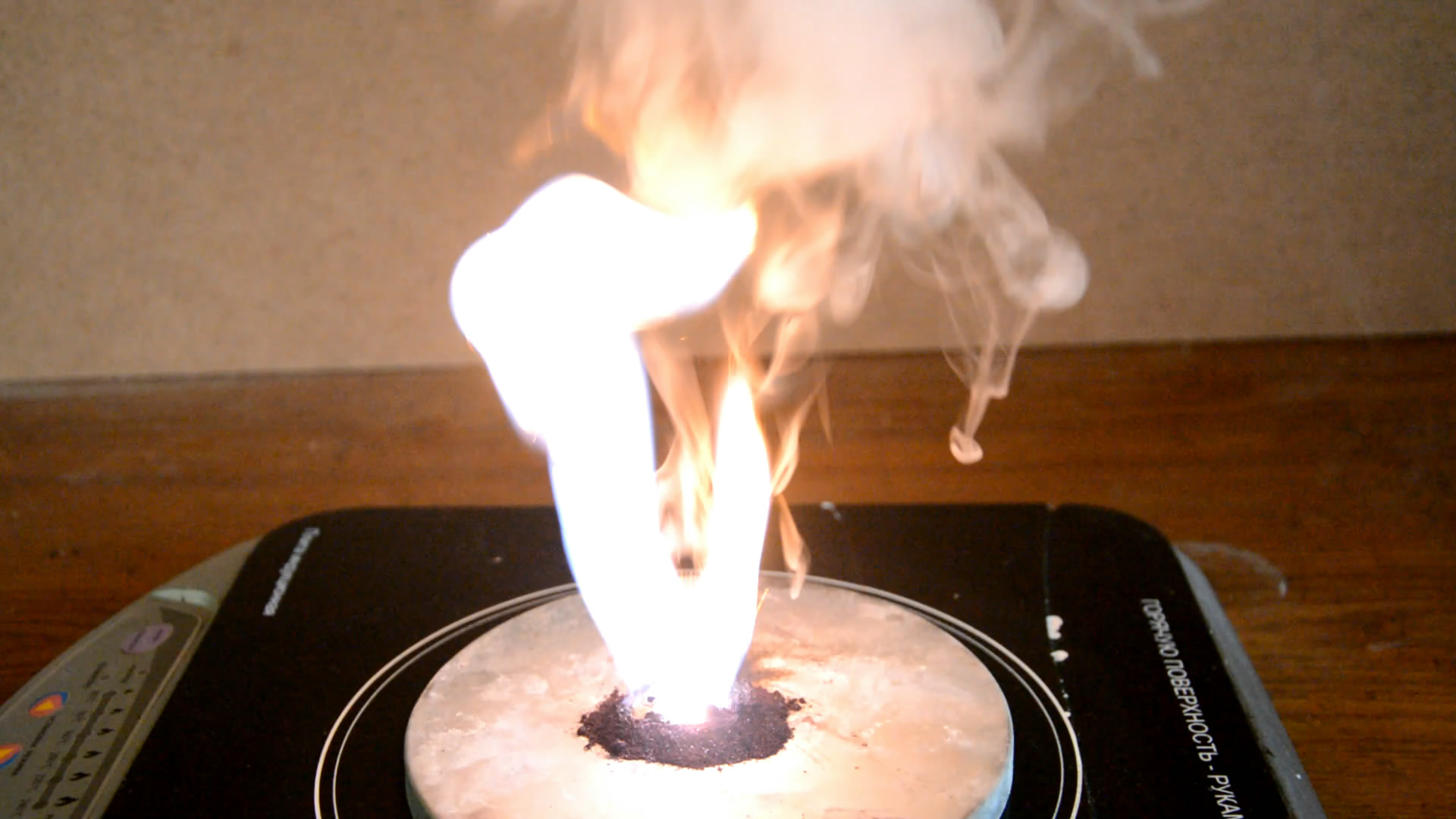

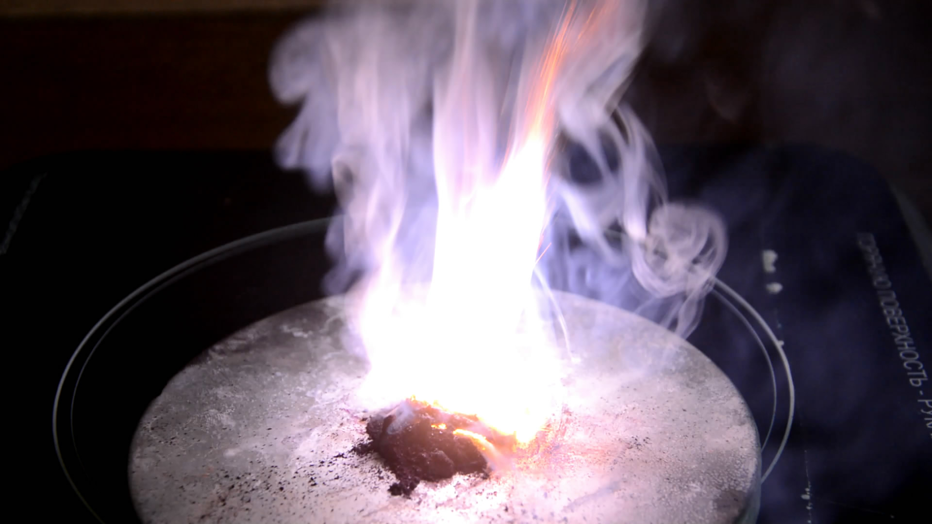

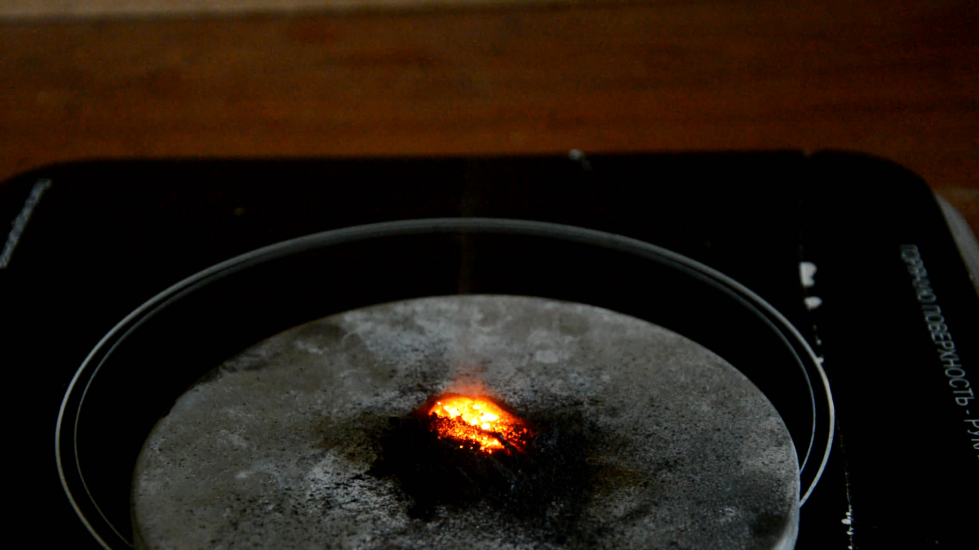

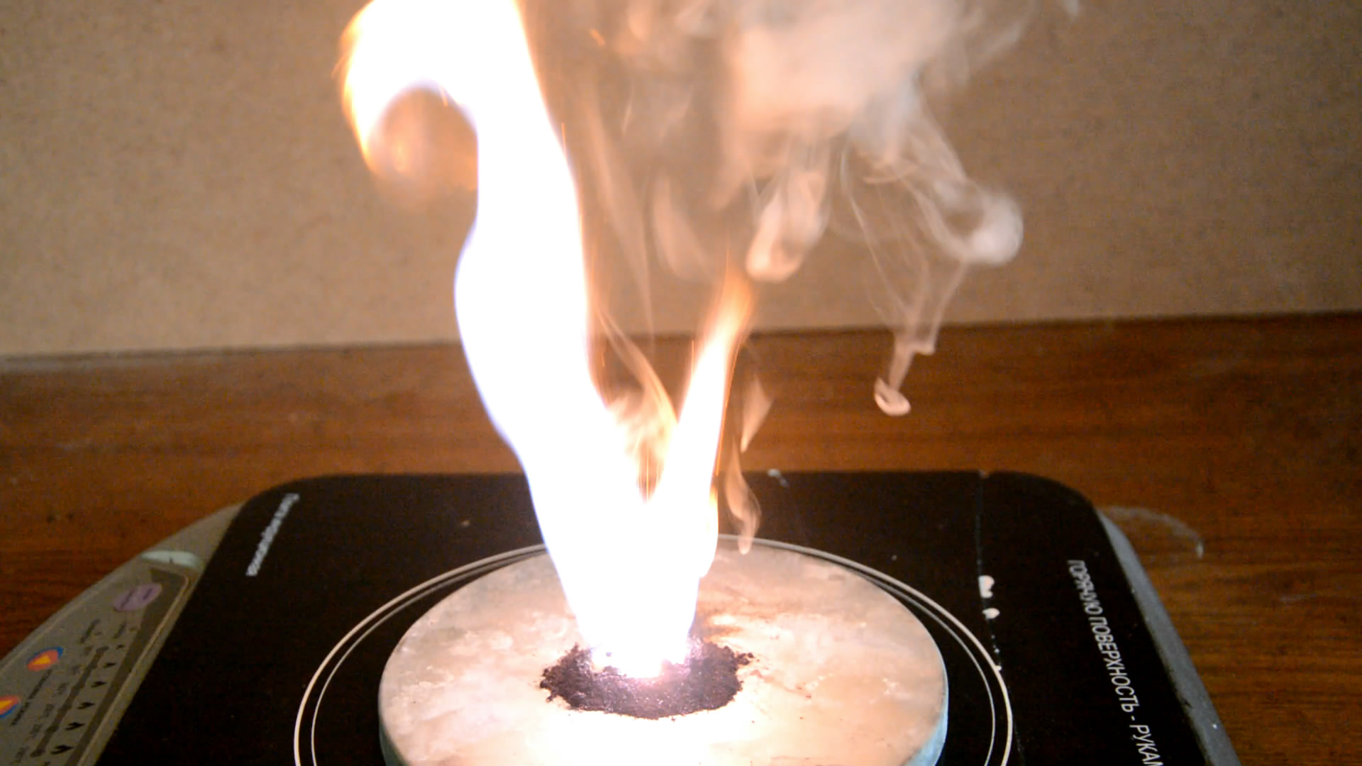

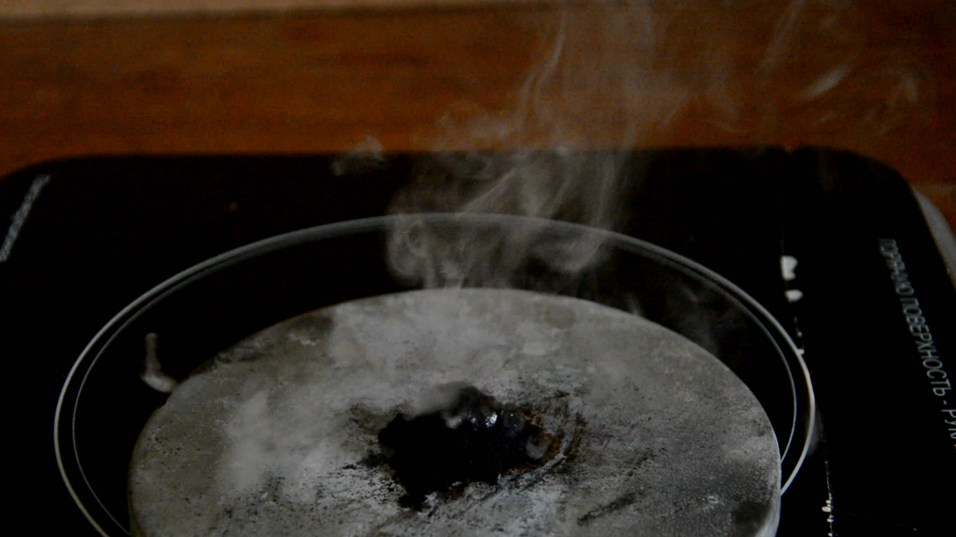

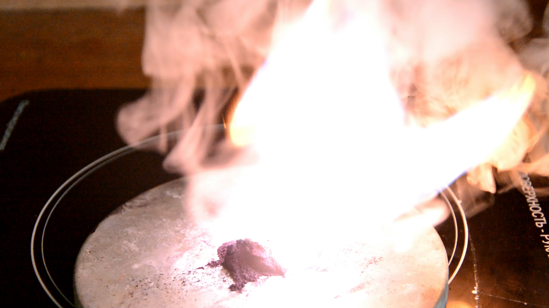

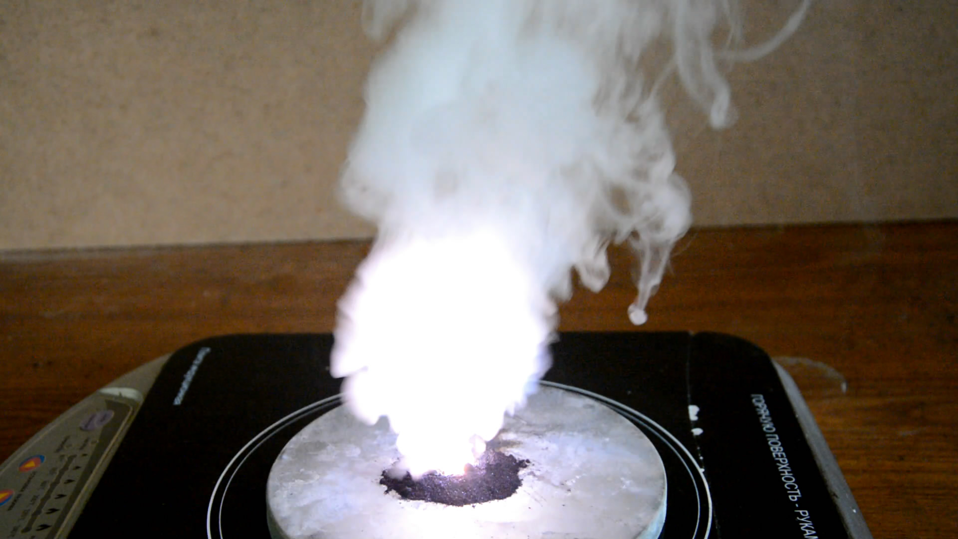

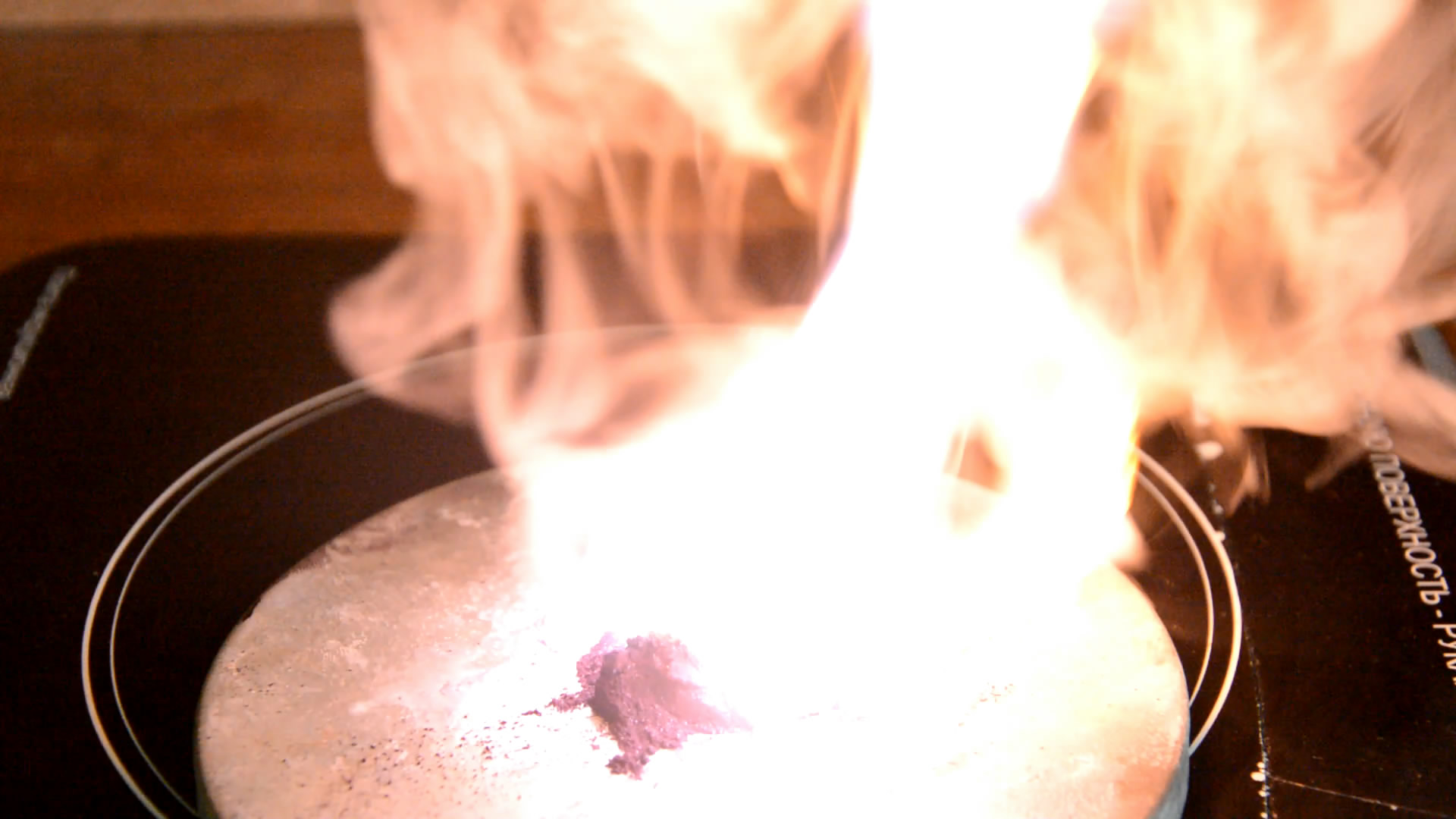

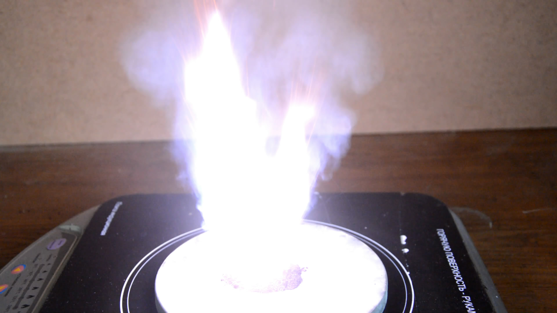

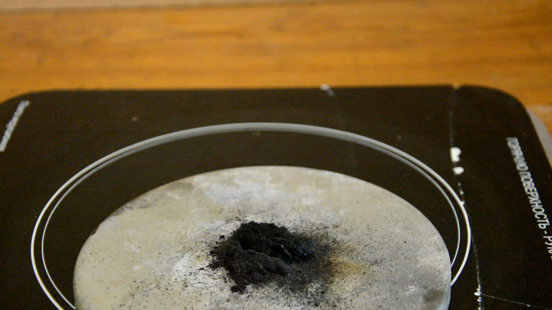

Эксперимент уже был описан в журнале [1], решил, однако, его переделать. Хотя сам опыт тогда получился неплохо, но он был снят на фотоаппарат, который давал видео низкого разрешения (да еще и без звука).

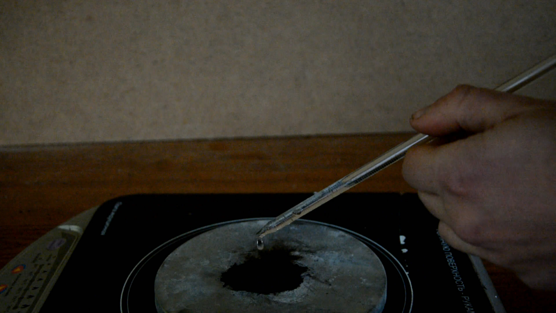

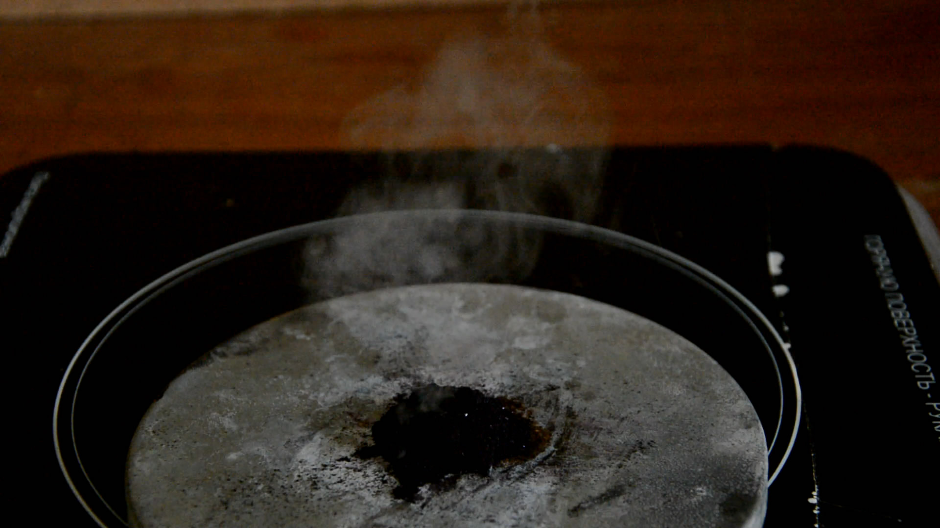

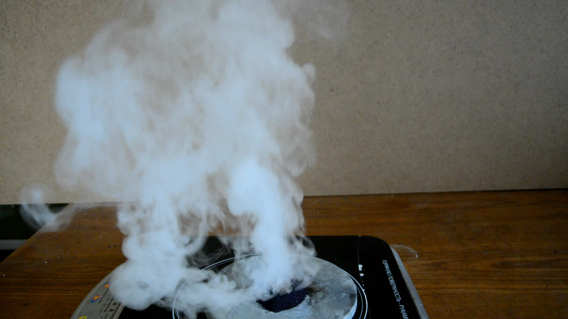

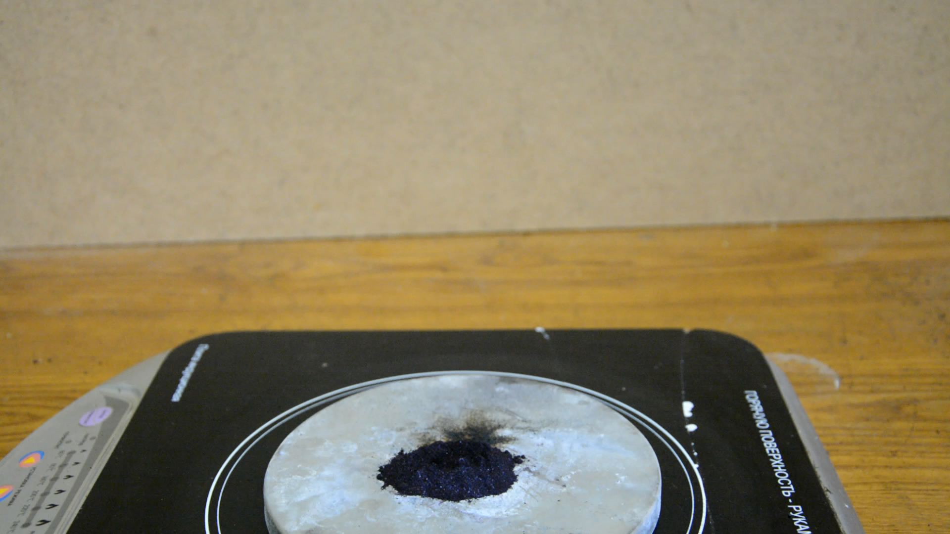

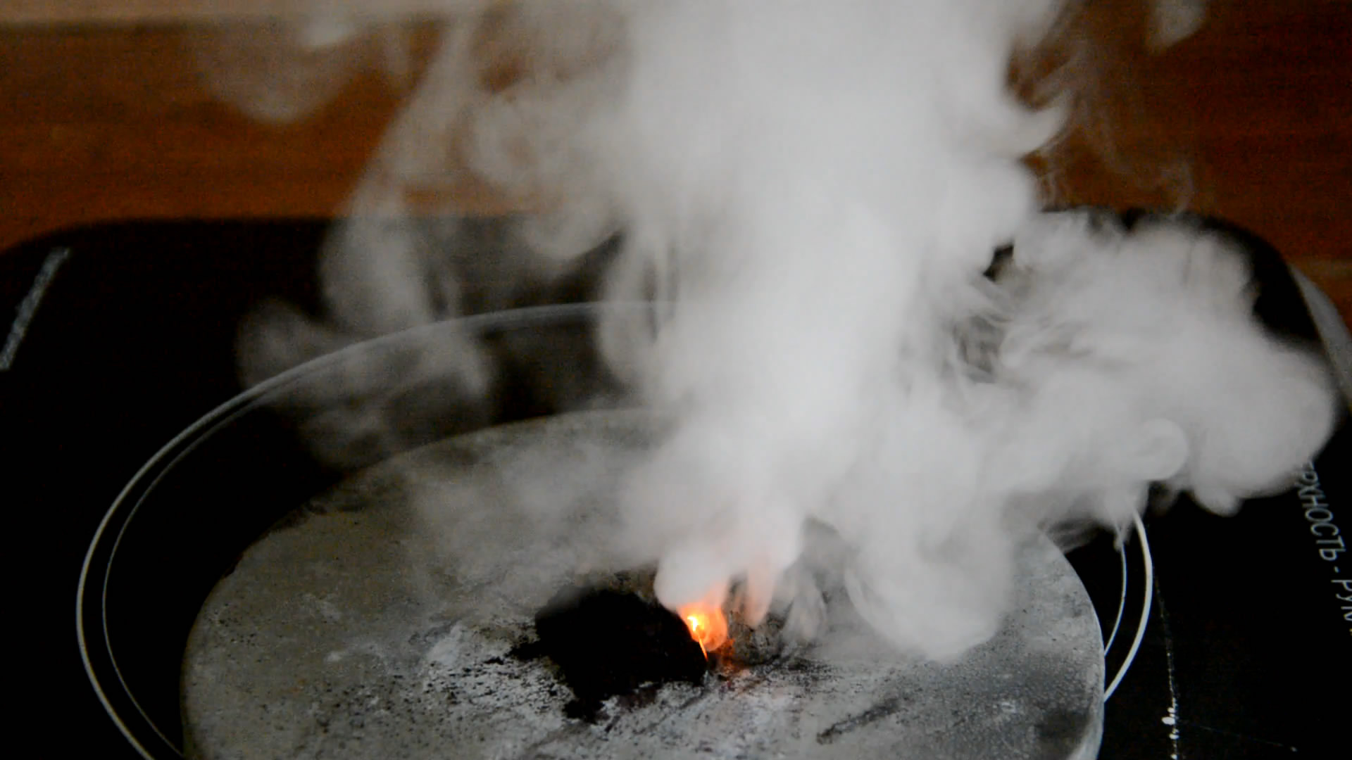

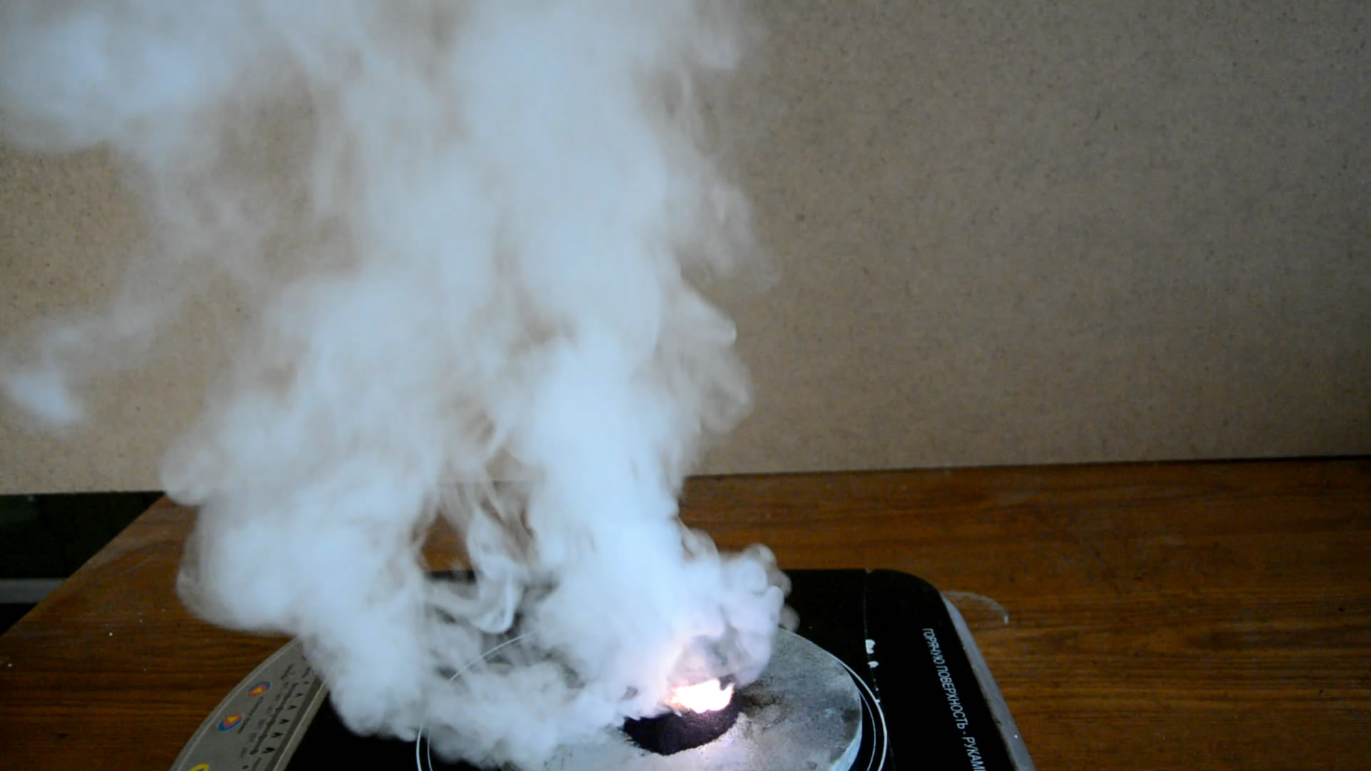

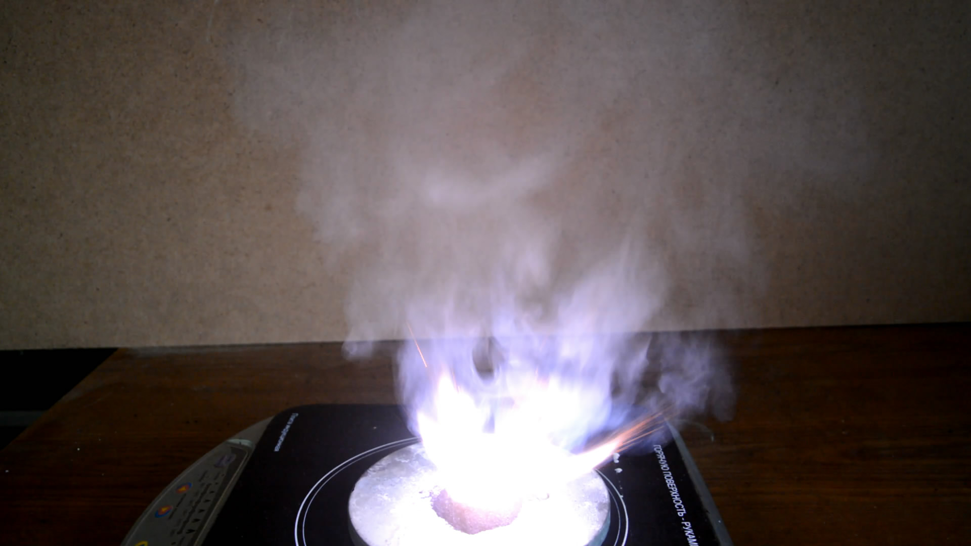

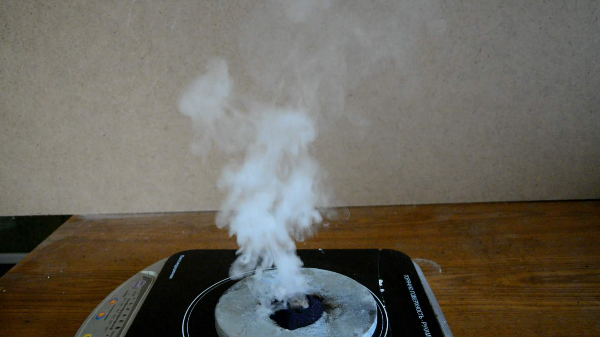

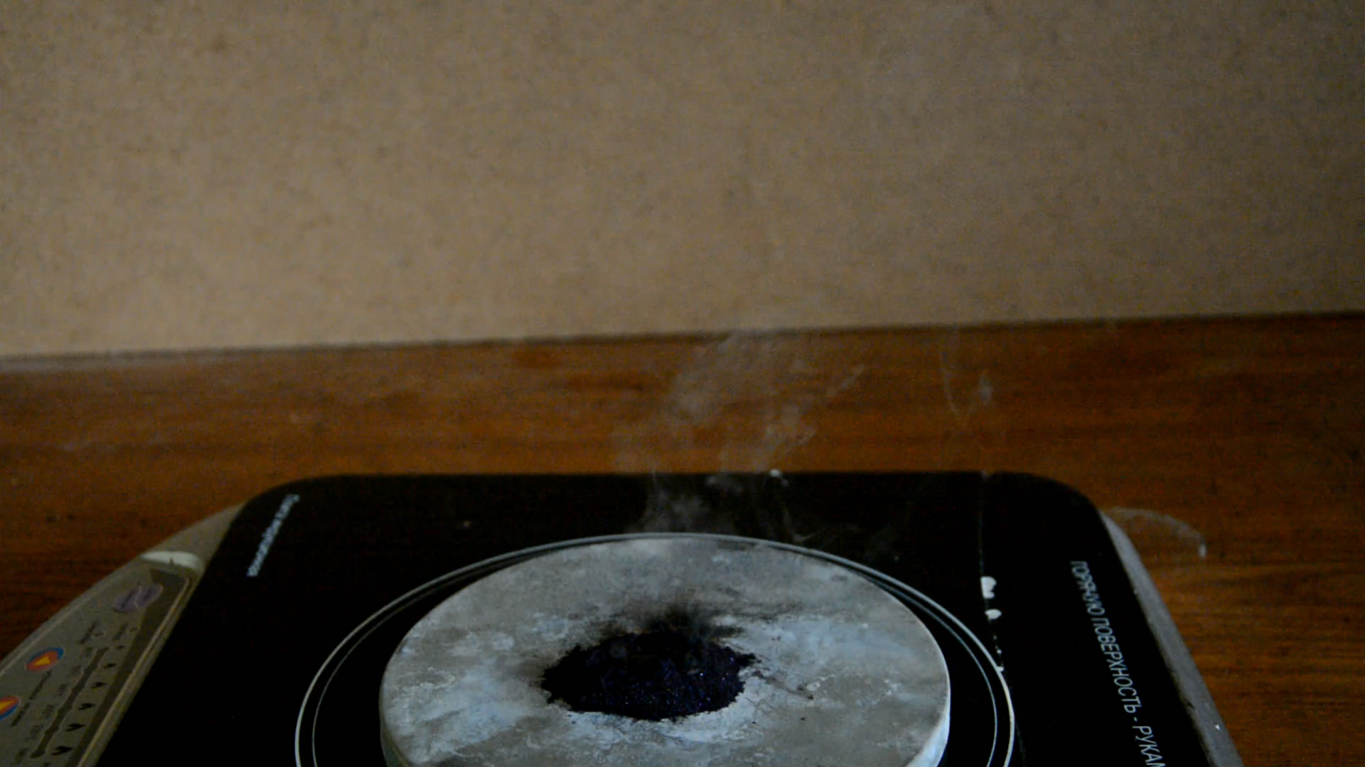

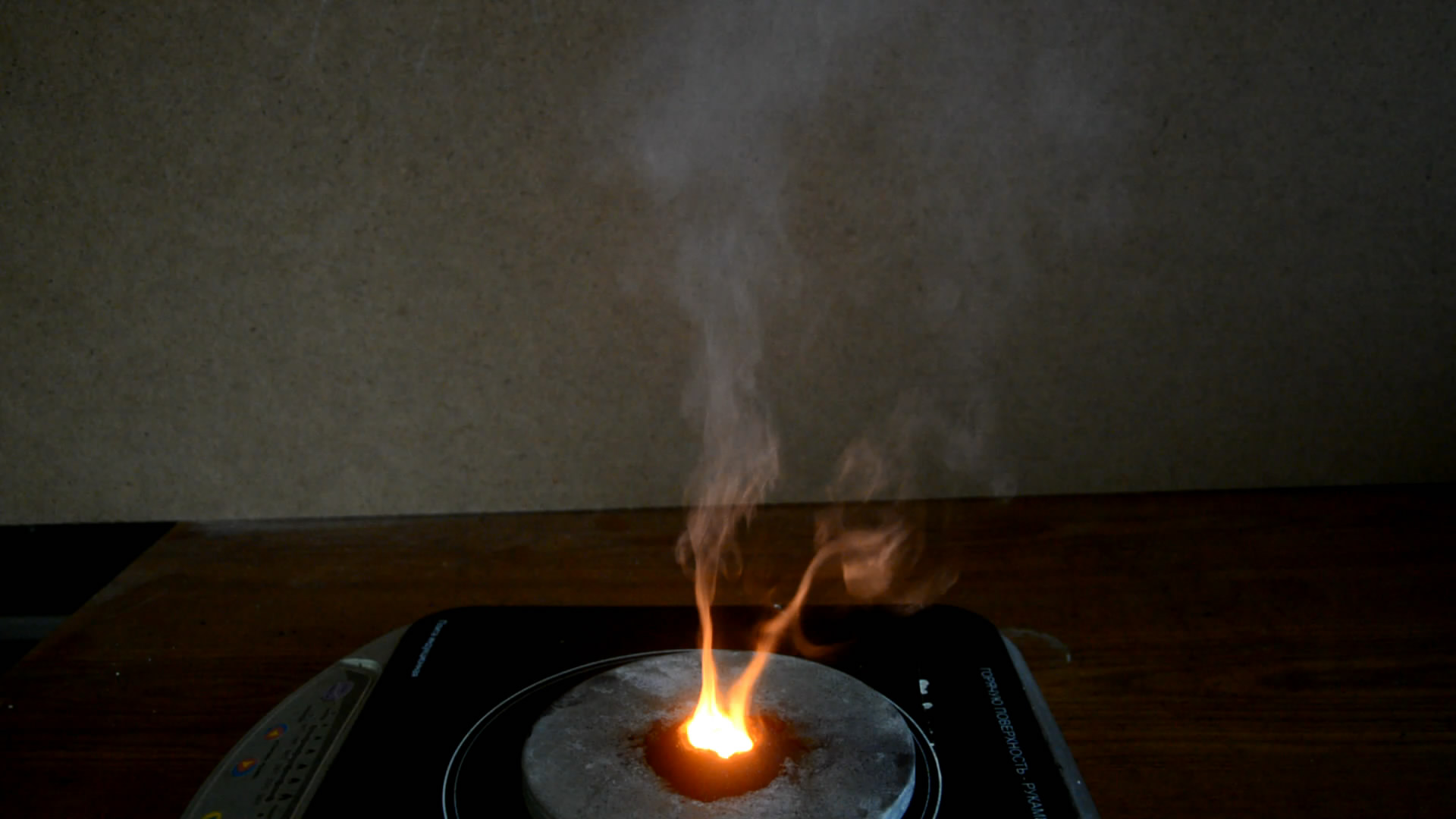

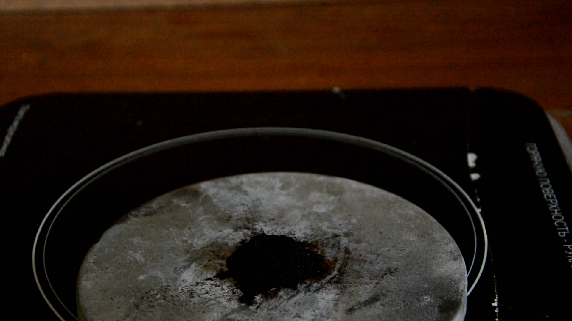

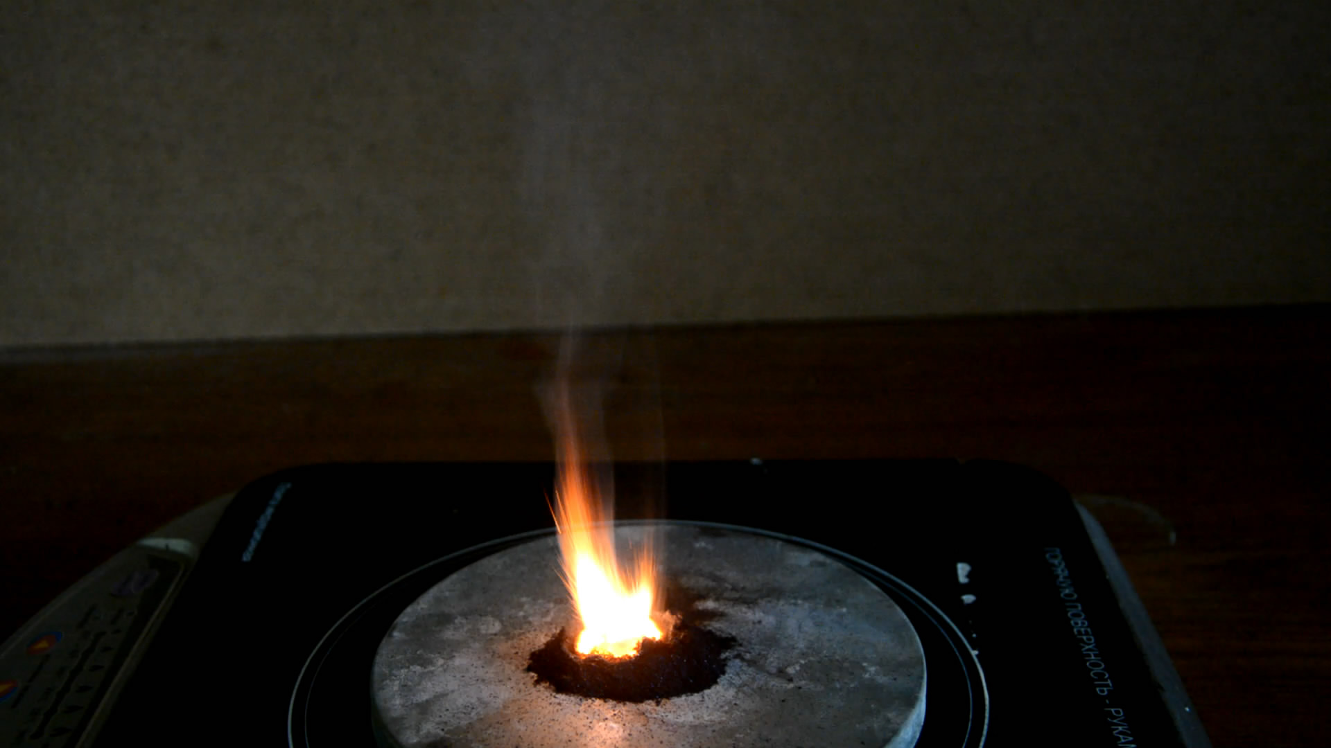

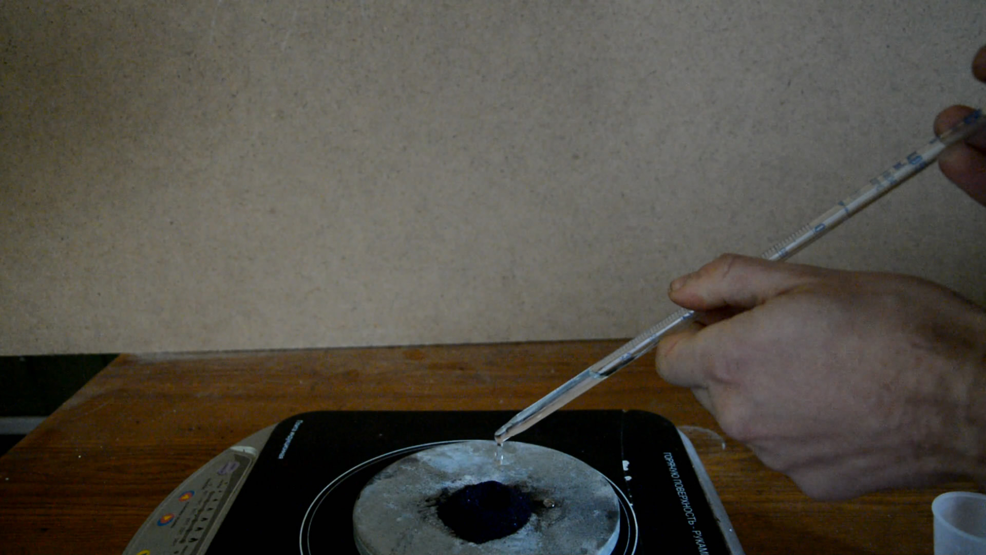

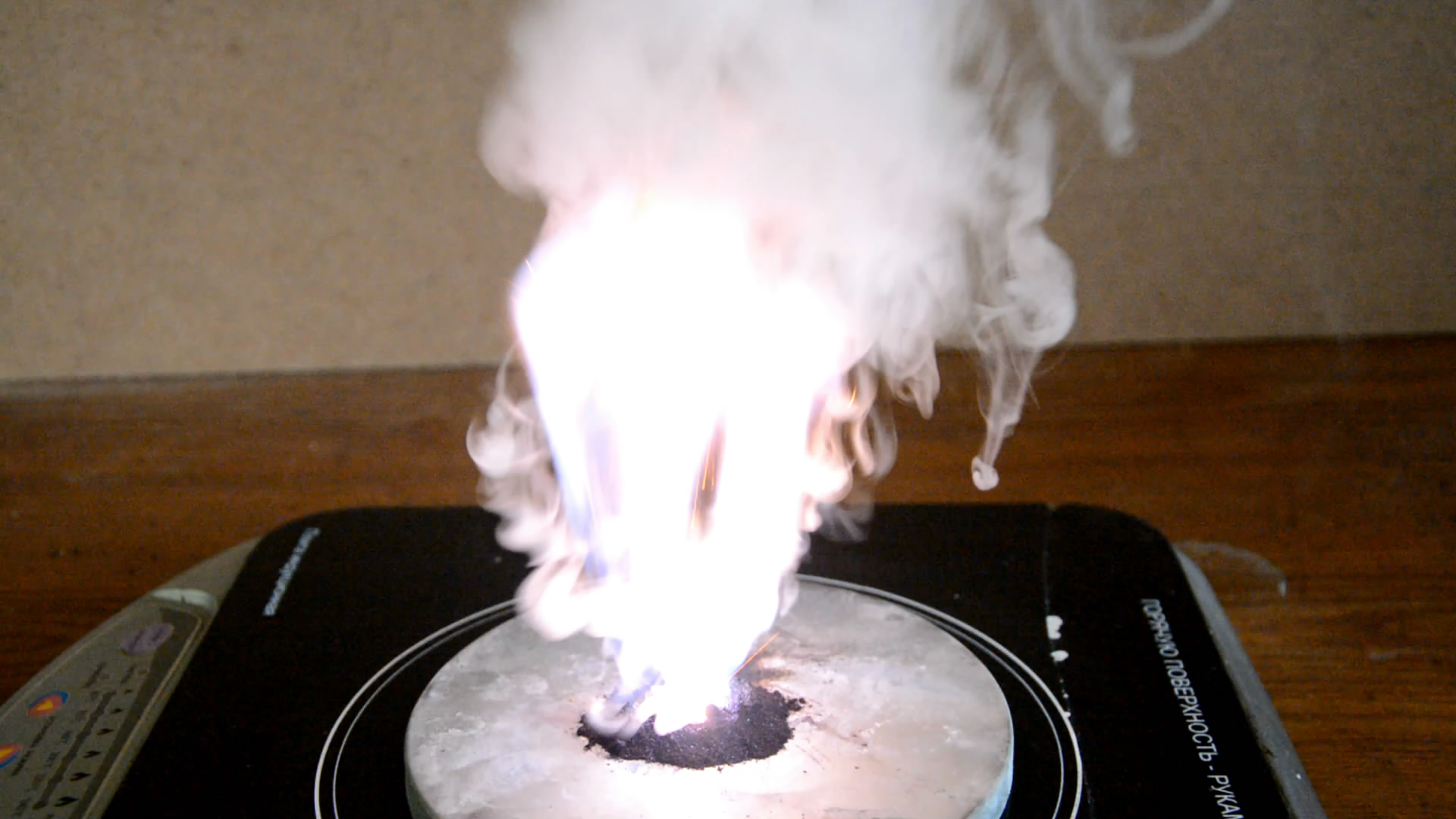

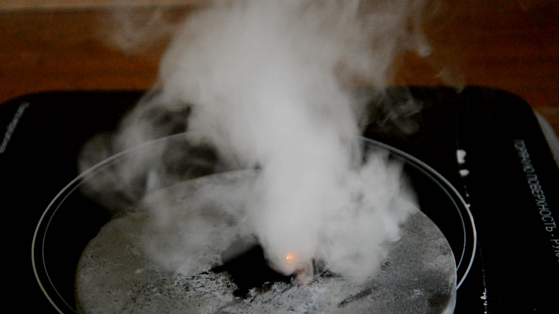

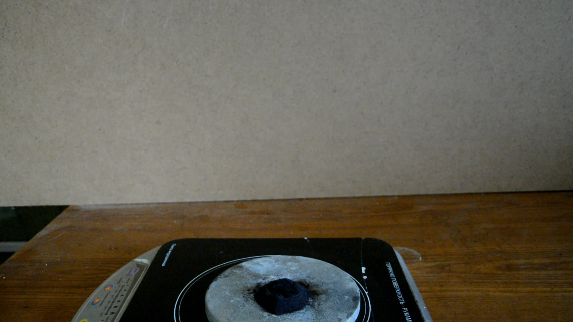

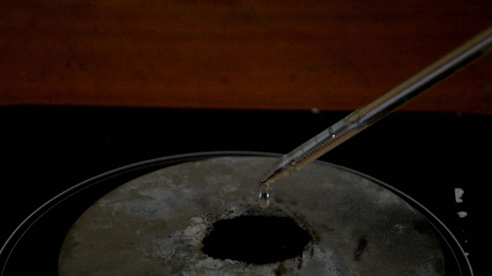

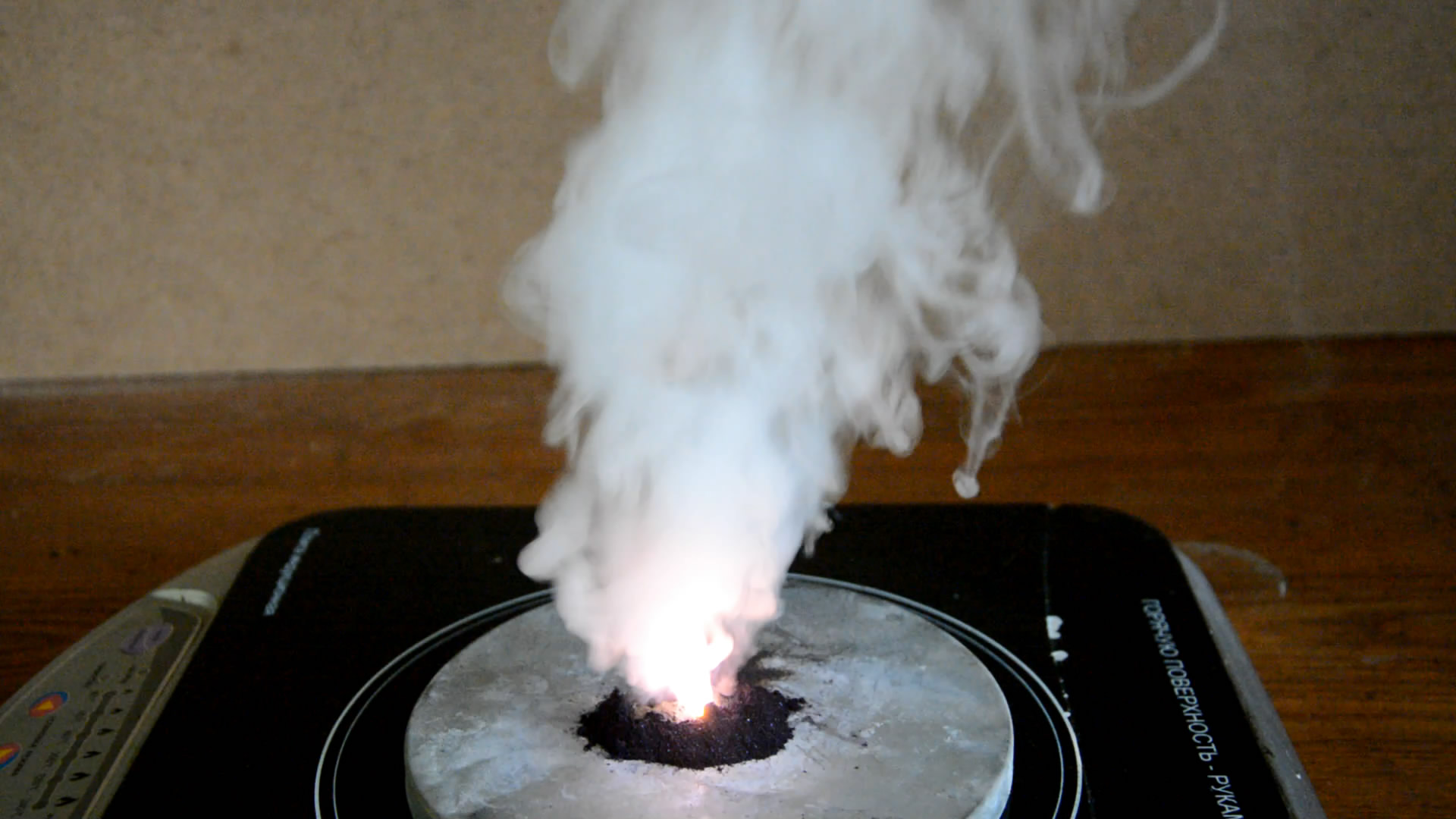

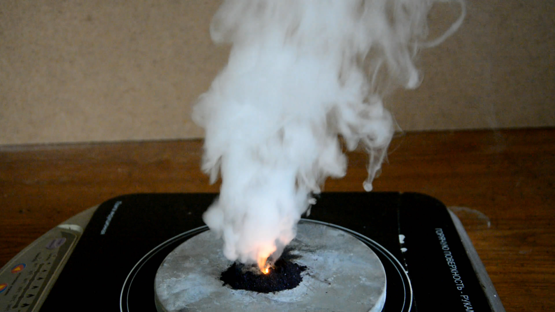

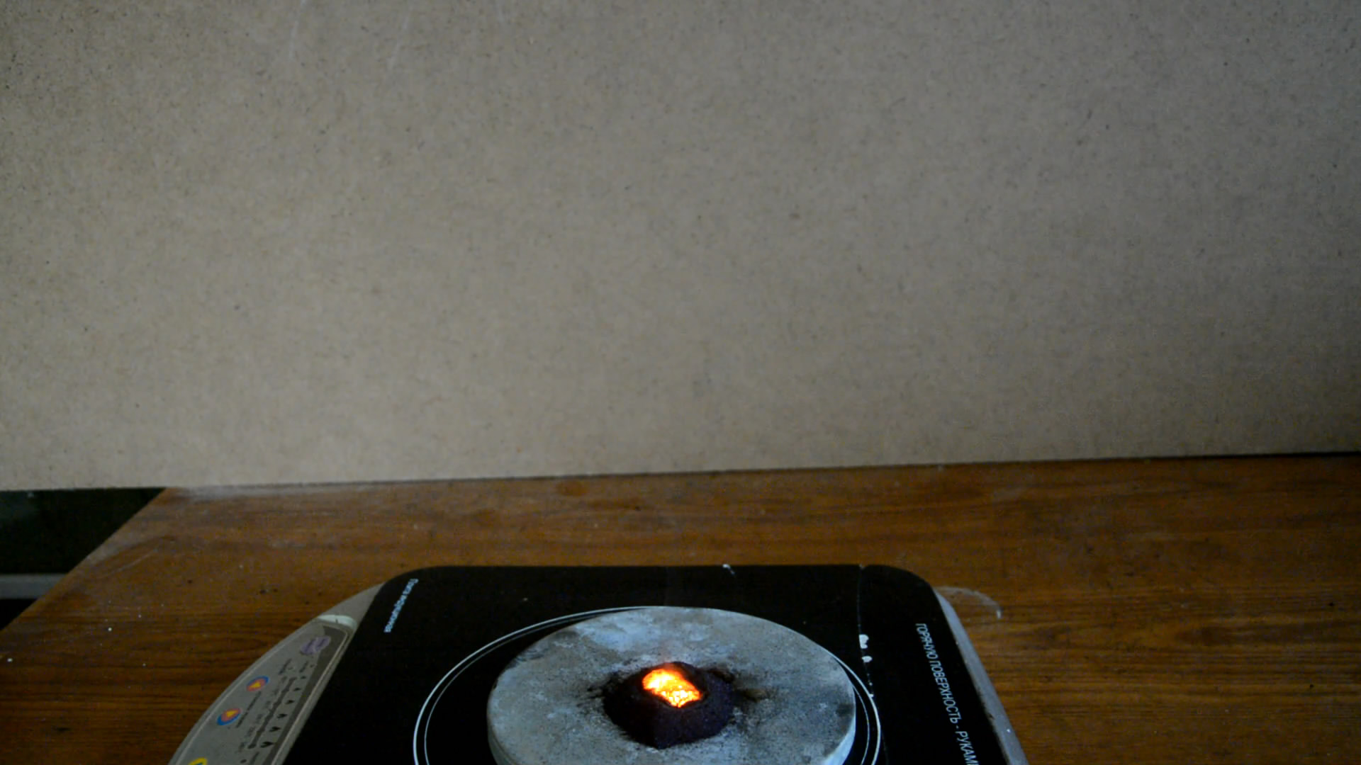

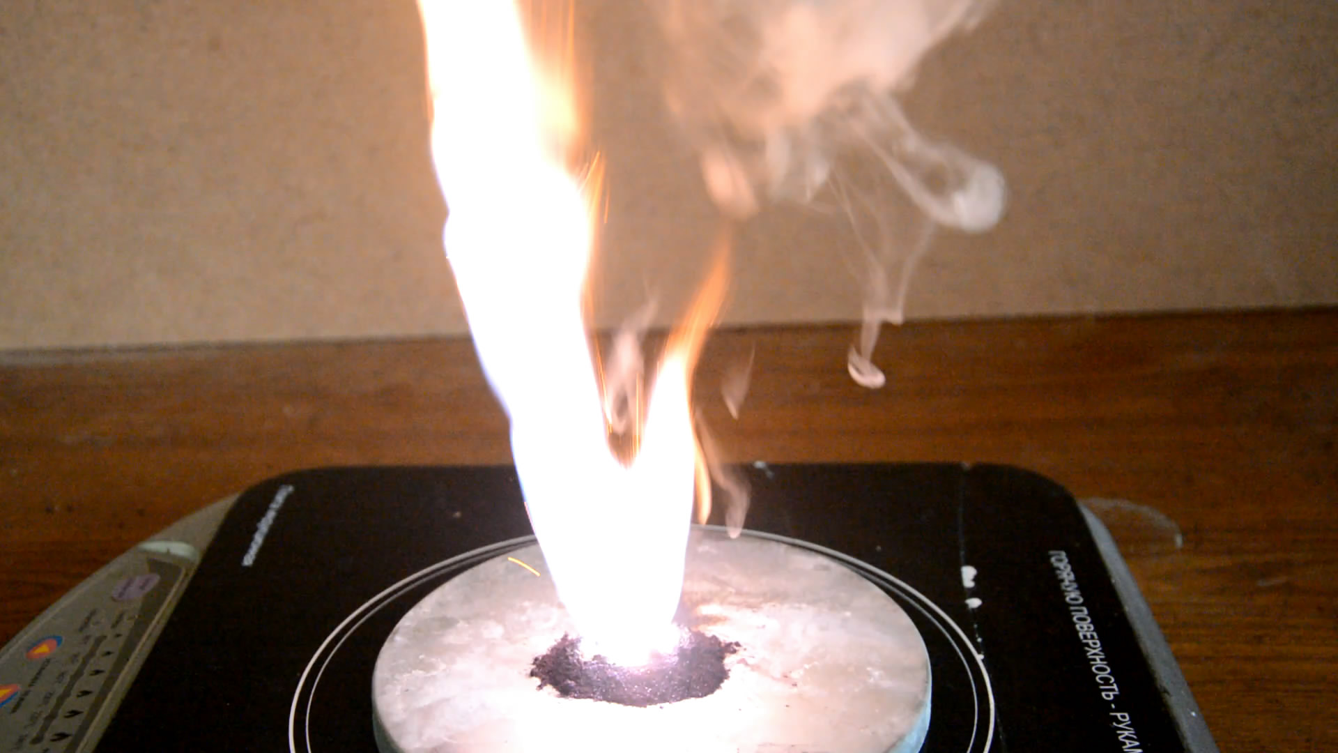

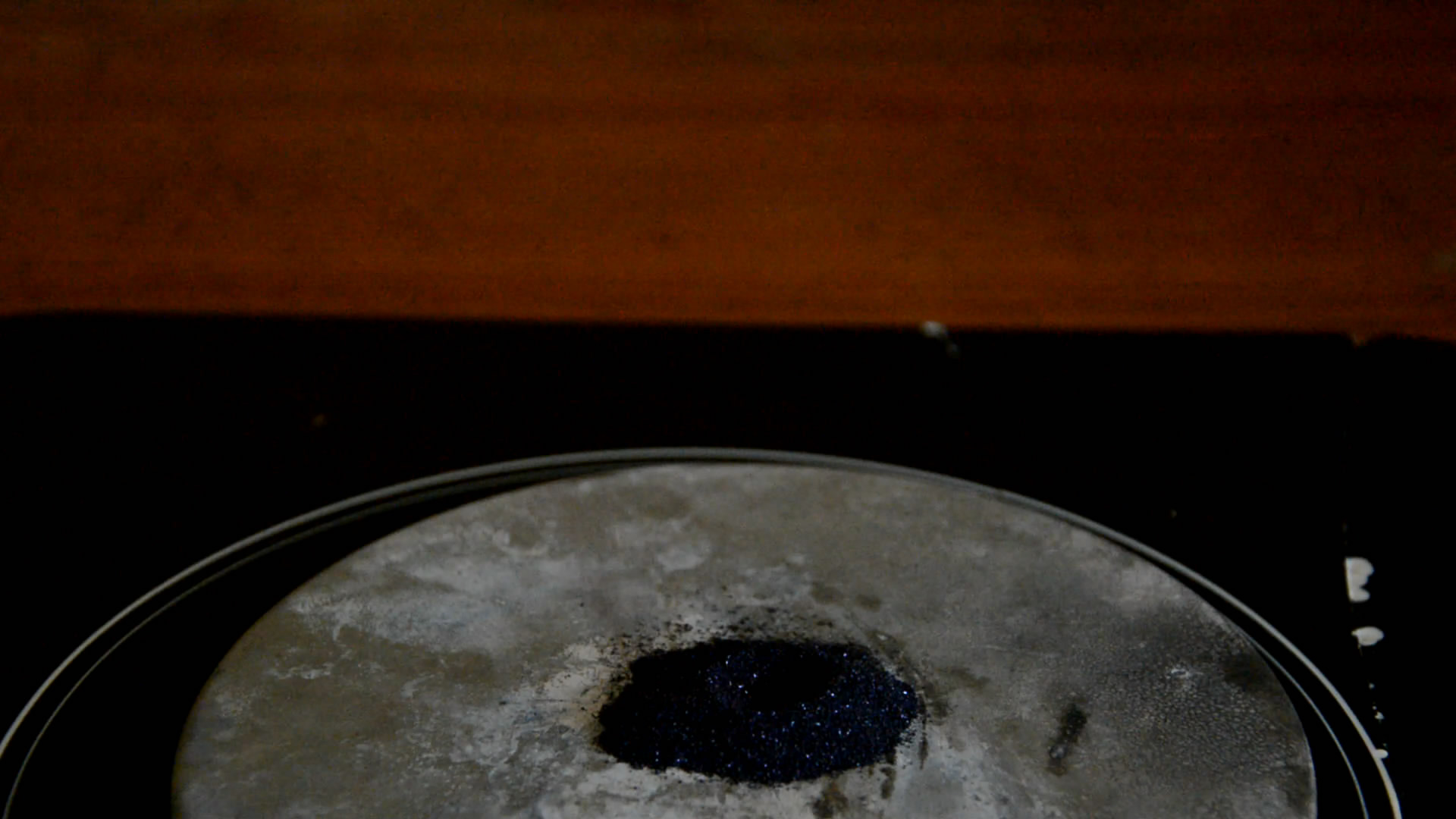

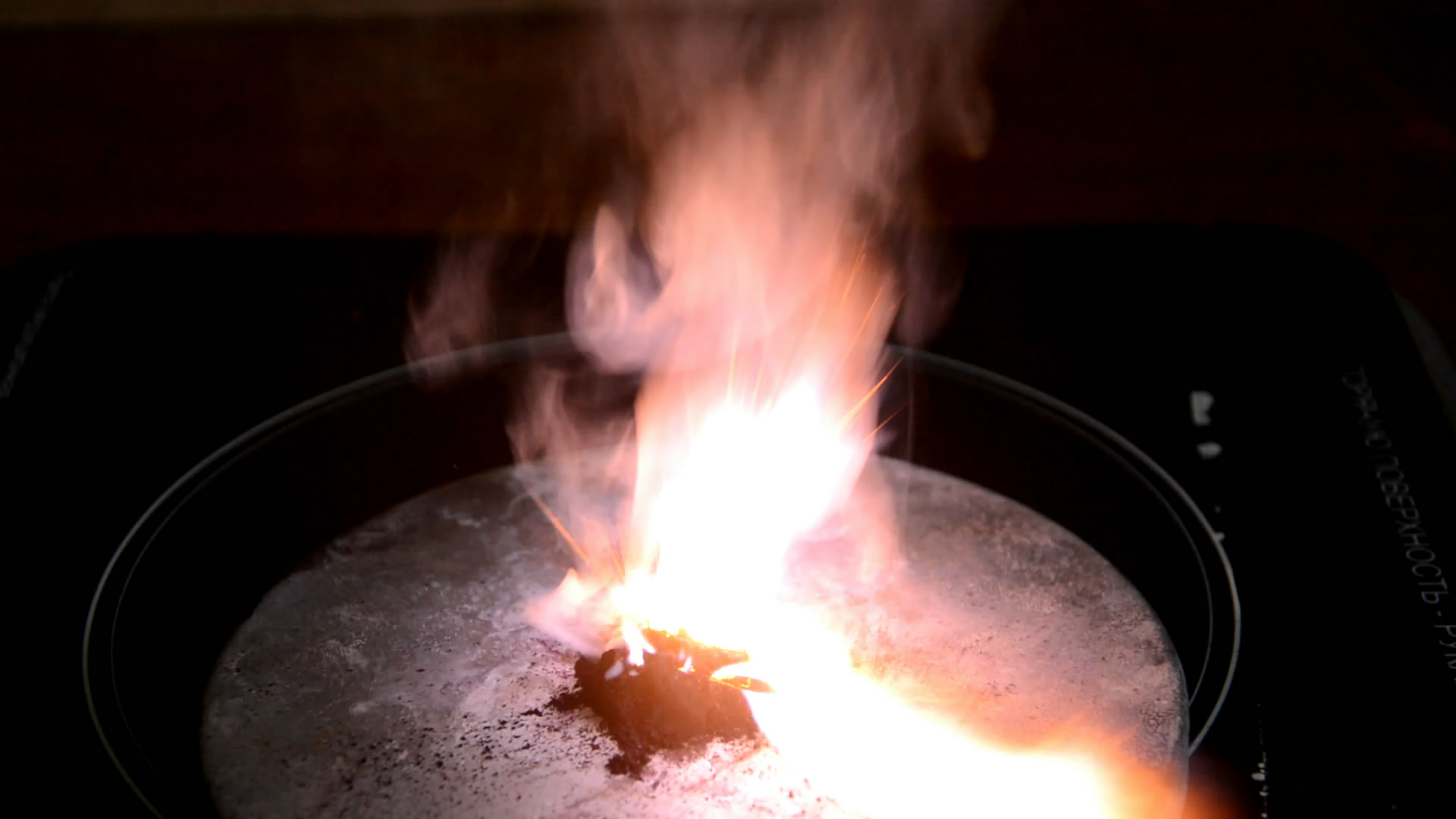

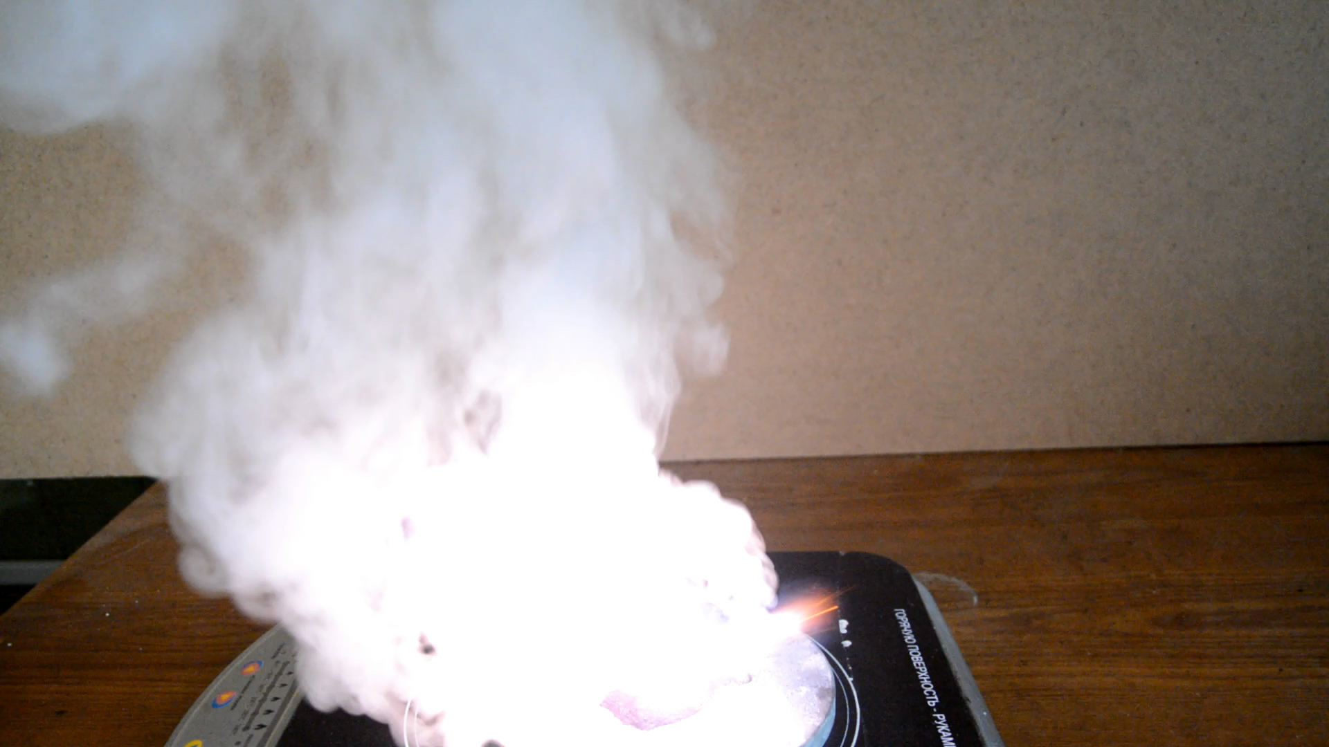

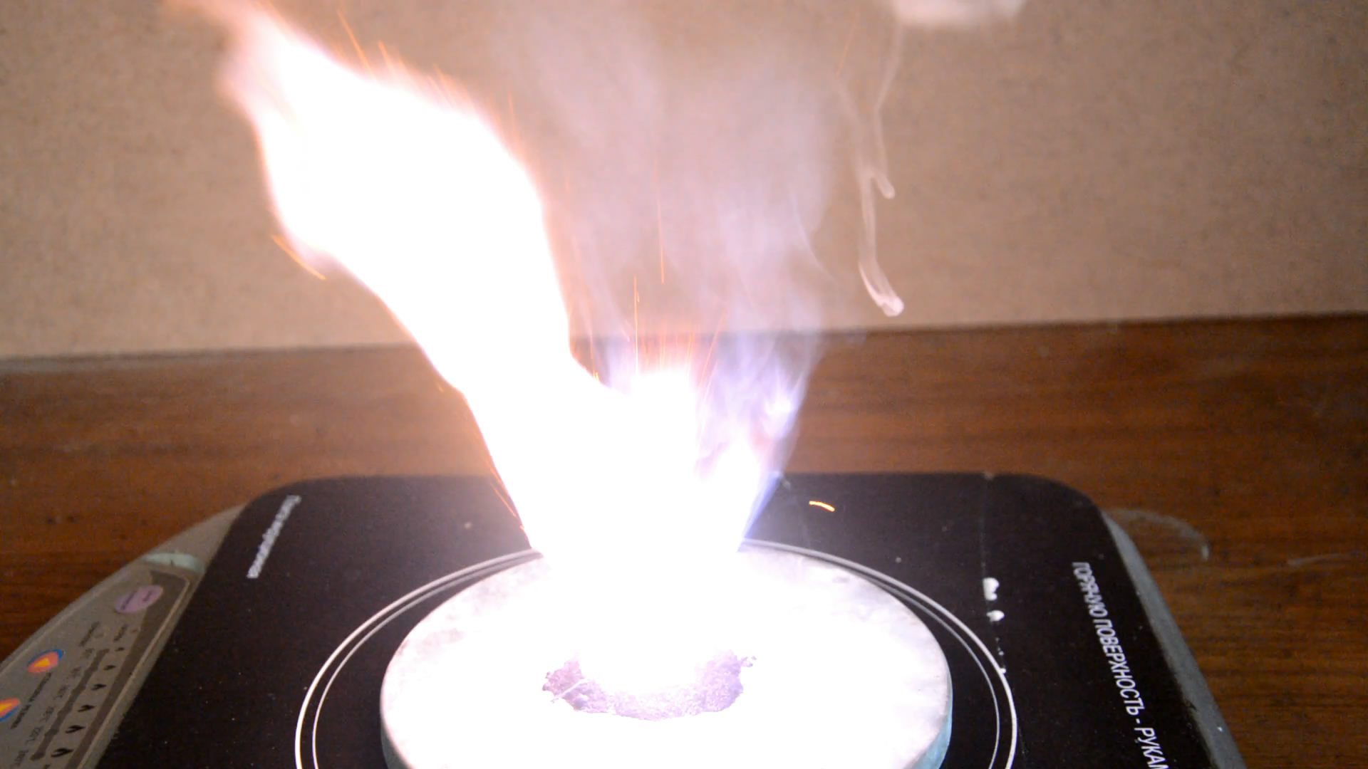

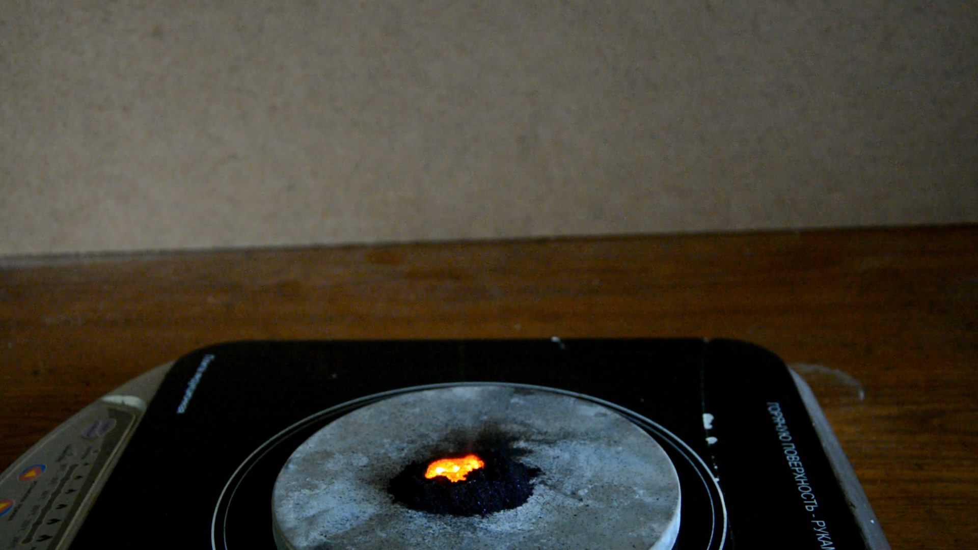

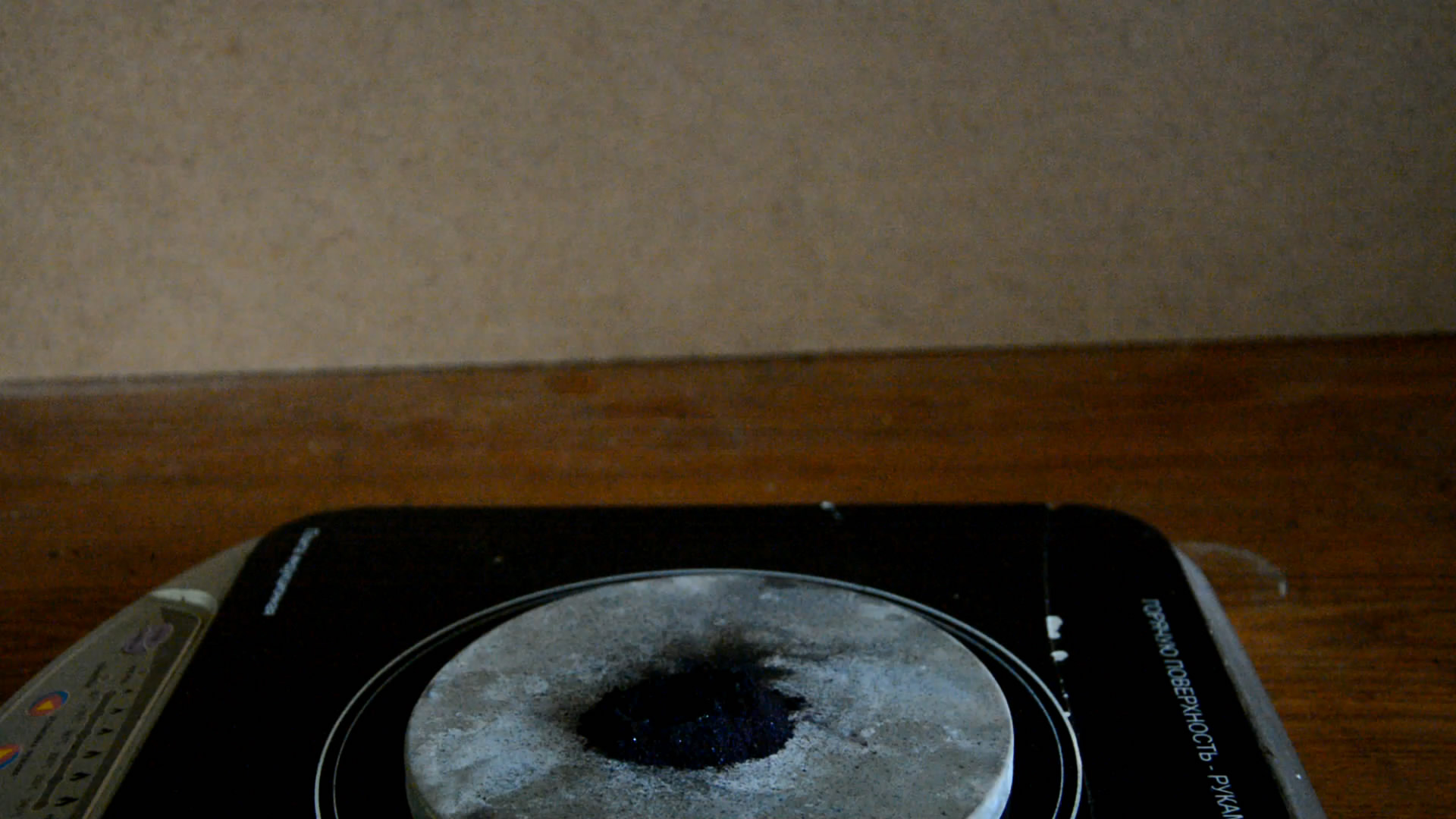

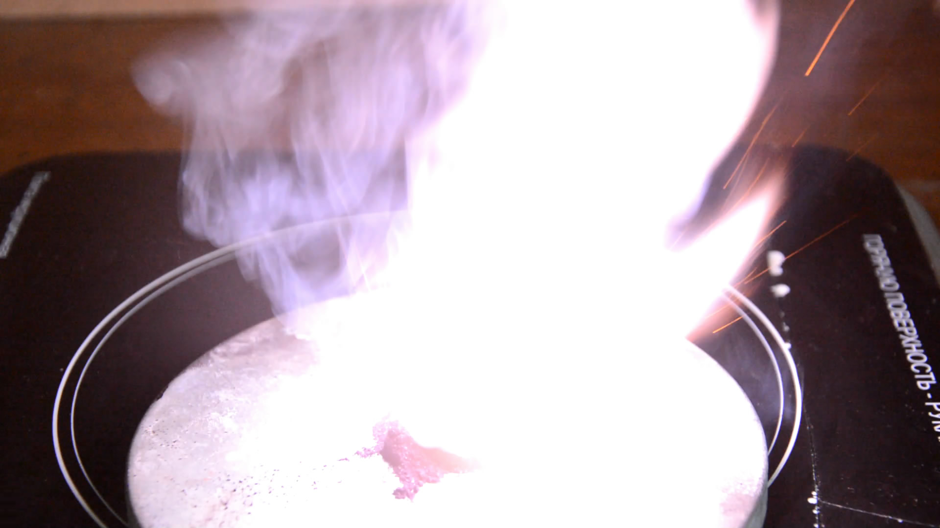

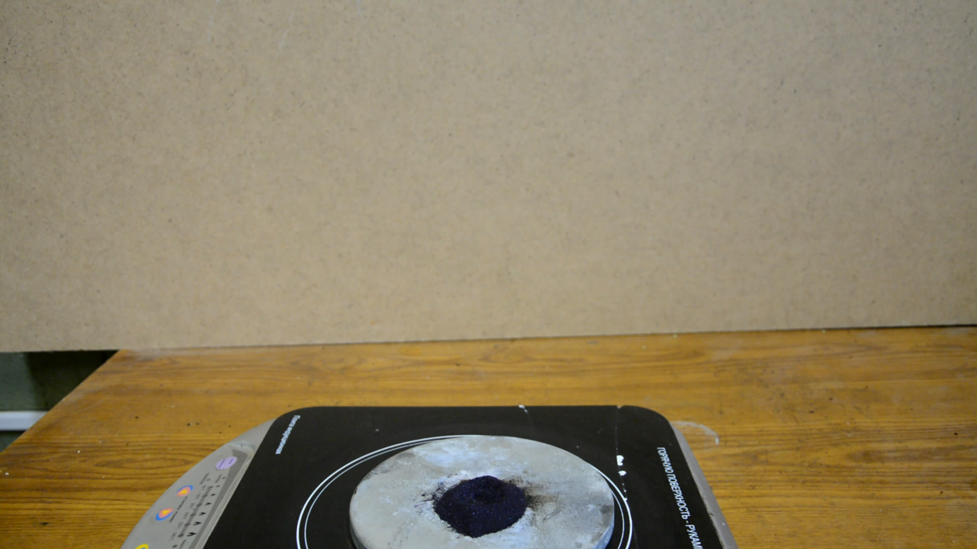

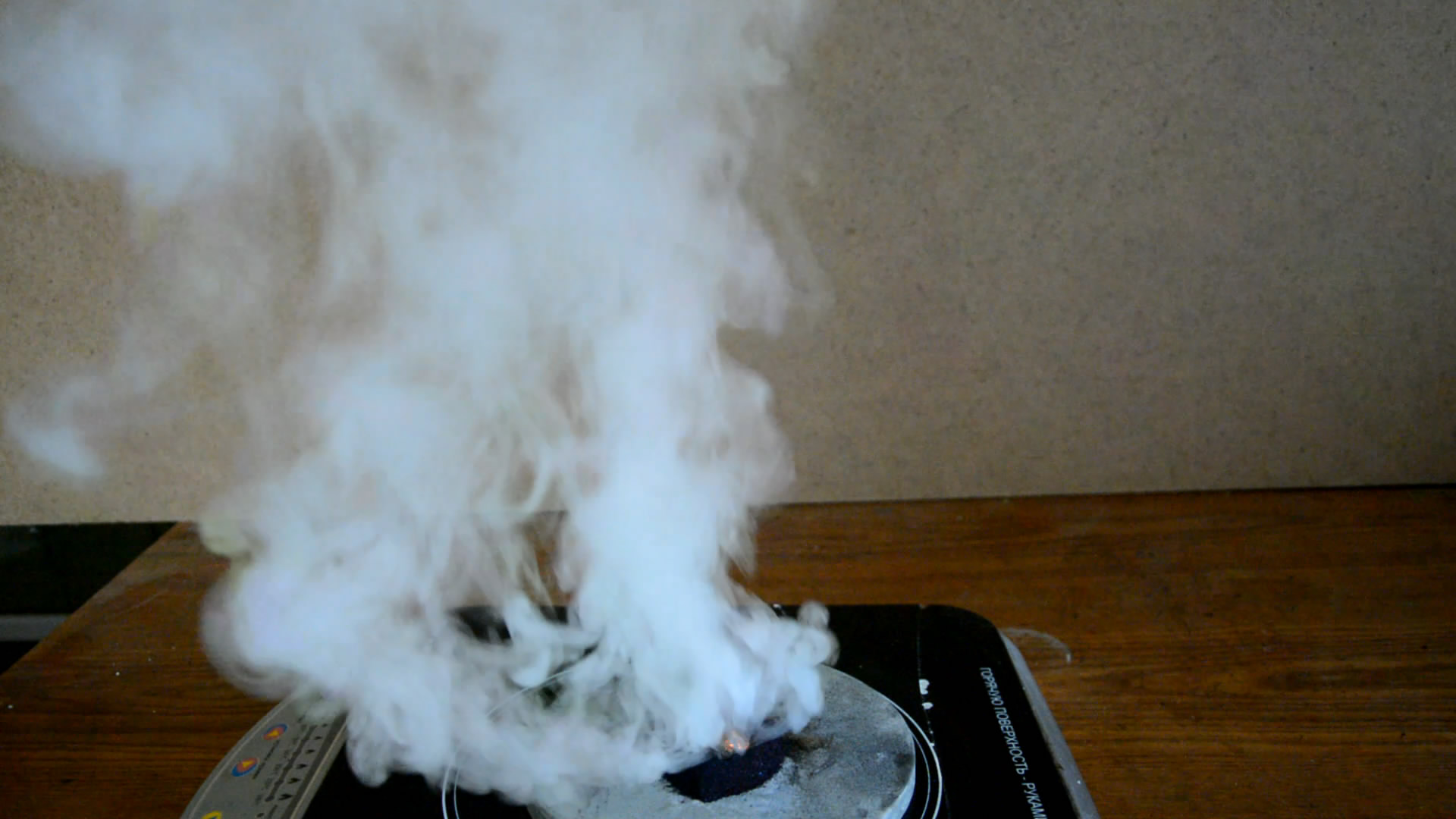

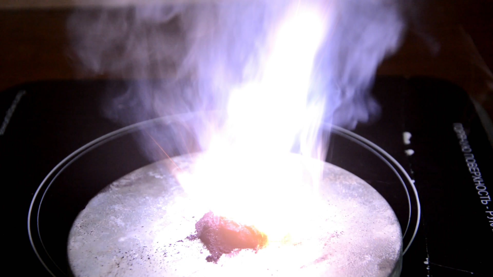

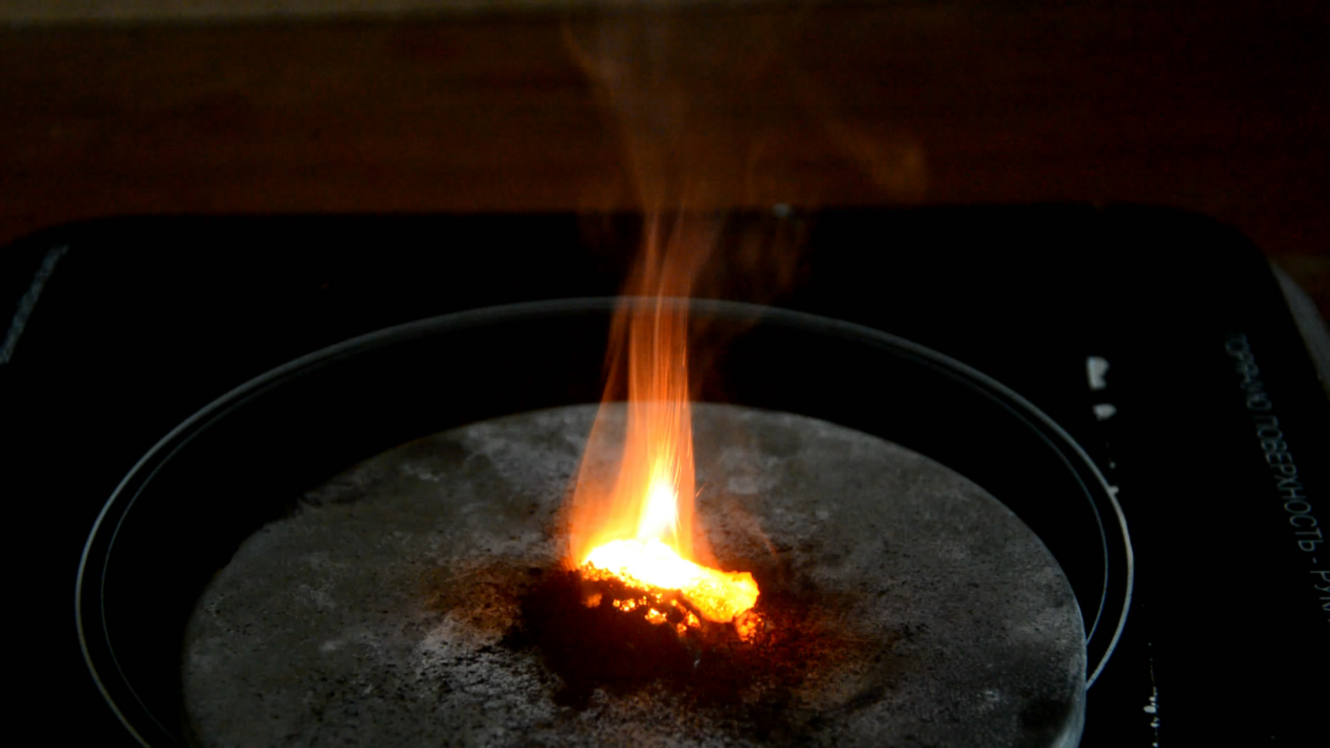

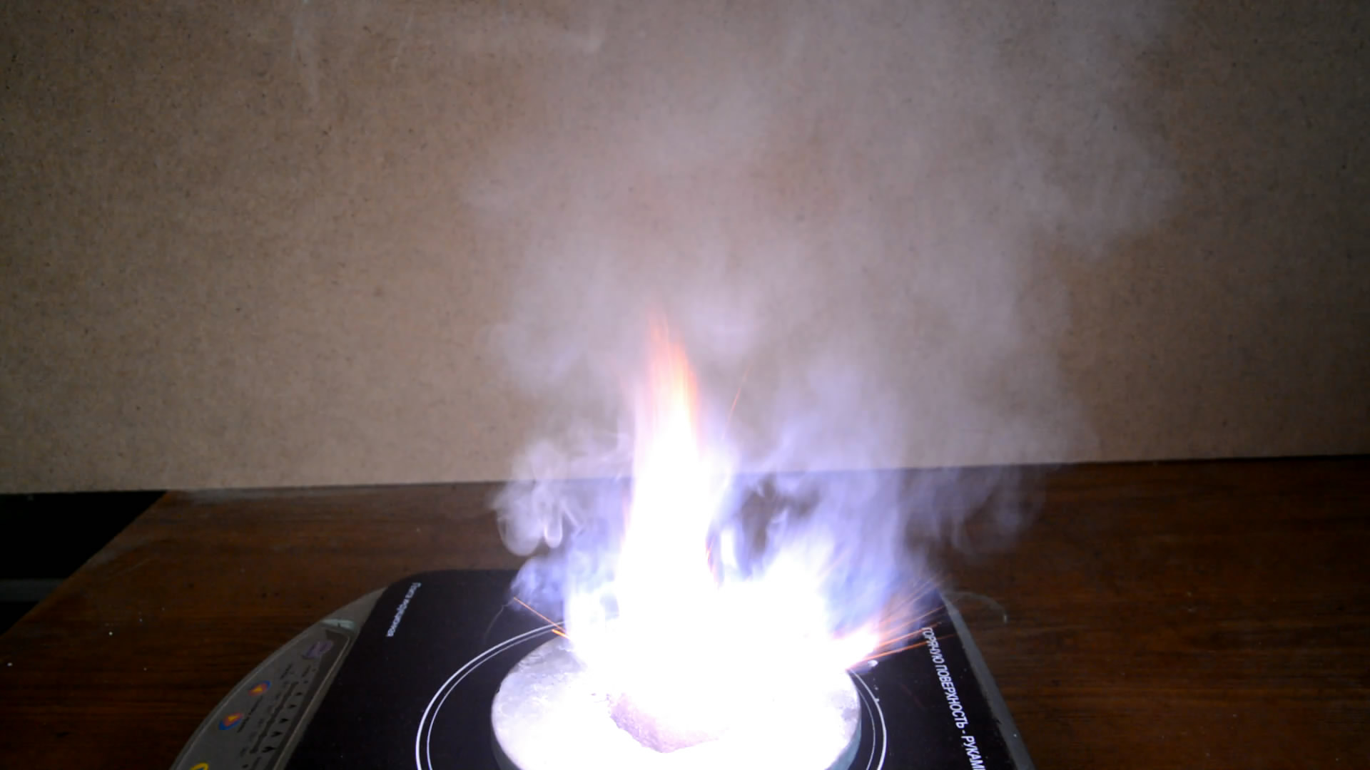

Казалось бы, чего проще: насыпать на огнестойкую поверхность кучку перманганата, сделать в ней углубление ("кратер") и капнуть туда глицерина (безводного глицерина). Через некоторое время произойдет вспышка (время - от нескольких секунд, до нескольких минут). На практике все сложнее. Эксперимент капризный. Когда я первый раз пробовал этот опыт, попался глицерин, который не загорался от контакта с перманганатом. Почему - не знаю, он был густой (т.е. безводный или почти безводный), но опыт с ним так и не получился. Единственное, что вызывало подозрение, глицерин был какой-то жирный. Зато когда я взял другой глицерин - опыт получился сходу. В этот раз насыпал на железо кучку перманганата (крупнокристаллический), сделал углубление. Капнул крупную каплю глицерина, жду. Прошло 2 минуты - ничего. Решил, что опять попался "левовращающий глицерин" и выключил камеру. Еще через минуту (т.е. через три минуты после начала опыта) раздалось шипение, повалил фонтан пара, смесь вспыхнула. Камера была выключена. Причин такой задержки воспламенения было две: крупнокристаллический перманганат калия и низкая температура в лаборатории (8°С, в то время, как на улице было уже 11°С). Перед второй попыткой перманганат калия мелко растер в ступке. - В этот раз вспышка произошла менее чем через полминуты. Опыт получился неплохо, но видео пришлось переснять, т.к. я включил камеру уже после добавления перманганата. Третий и четвертый эксперименты прошли нормально. В третьем опыте воспламенение произошло через полминуты, в четвертом - через полторы минуты. Отмечу также, что глицерина лучше не жалеть - добавлять его до тех пор, пока весь перманганат не смочится. Я добавлял всего по несколько капель, в результате часть перманганата оставалась в процессе опыта без изменений. __________________________________________________ 1 Вулкан Шееле (воспламенение глицерина при контакте с перманганатом калия) [ссылка] |
