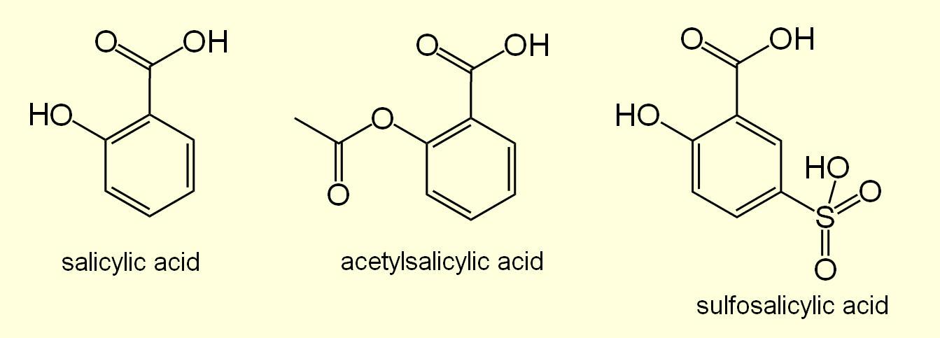

Сульфосалициловая кислота (2-гидрокси-5-сульфобензойная кислота) - важный реагент в аналитической химии. Как можно судить из названия, сульфосалициловая кислота - производное салициловой кислоты, аналогично, например, ацетилсалициловой кислоте (аспирин). Но название может ввести в заблуждение: оба эти вещества действительно являются производными салициловой кислоты, но их строение не аналогично. В ацетилсалициловой кислоте ацетильная группа связана с кислородом, который входил в фенольный гидроксил (ацетилсалициловая кислота - сложный эфир и карбоновая кислота). В сульфосалициловой кислоте сульфогруппа связана непосредственно с бензольным кольцом: фенольный гидроксил не затронут (сульфосалициловая кислота является одновременно карбоновой кислотой, фенолом и сульфокислотой).
Салициловая кислота, ацетилсалициловая кислота и сульфосалициловая кислота

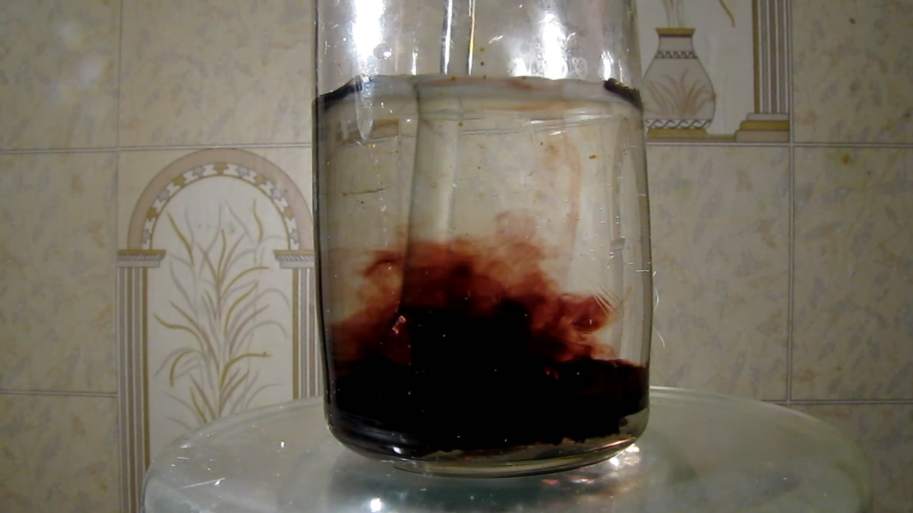

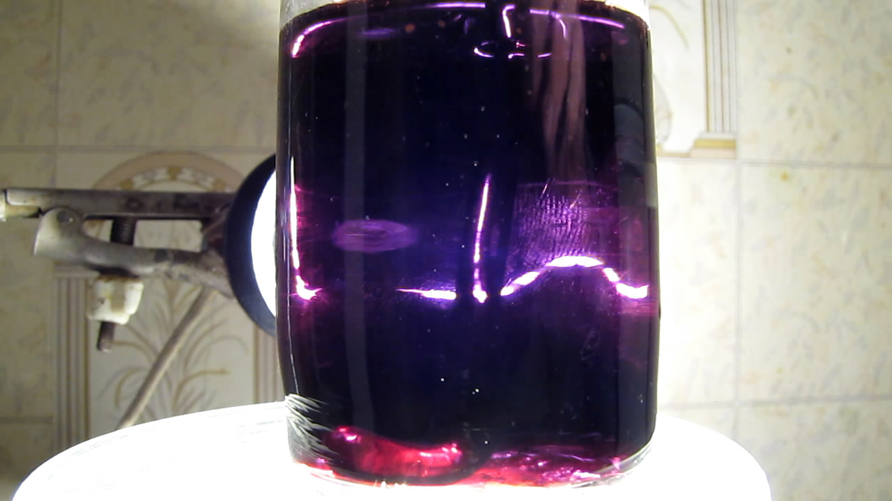

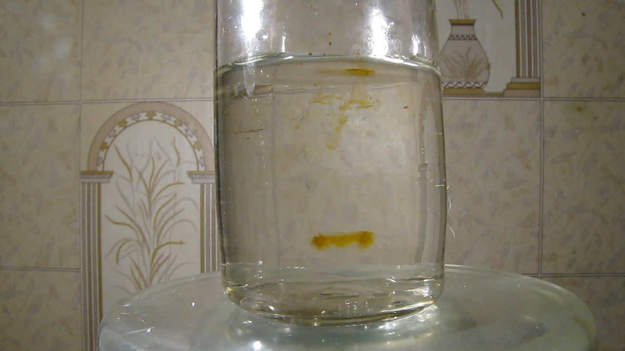

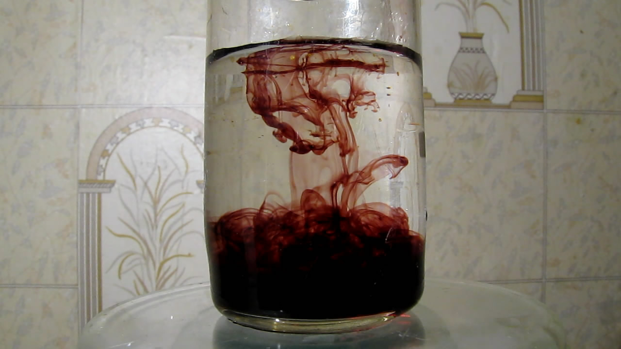

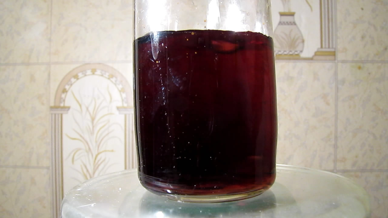

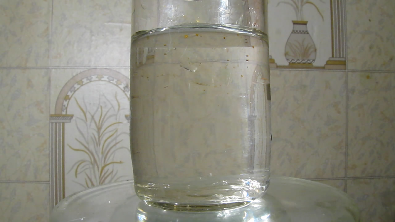

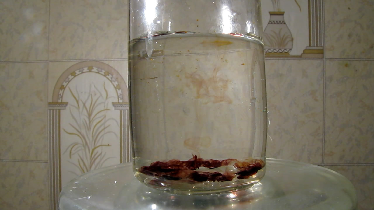

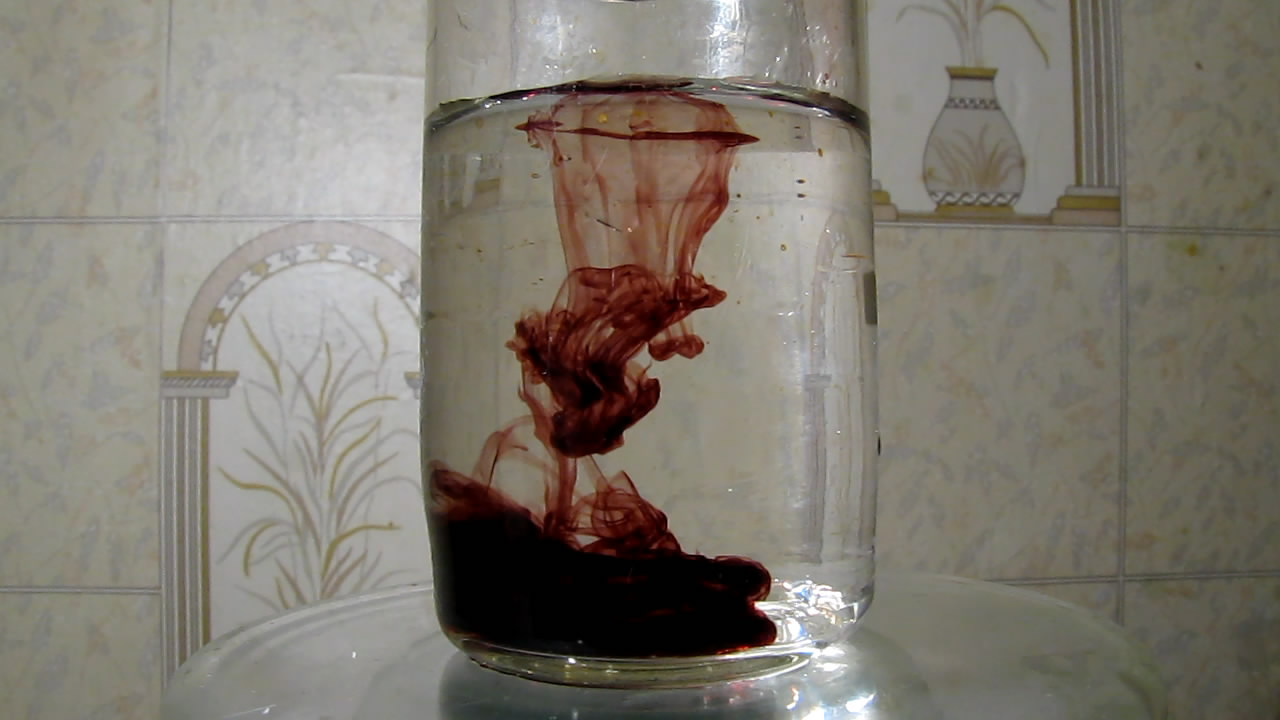

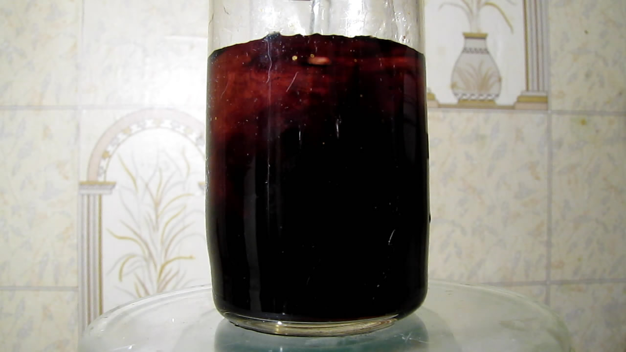

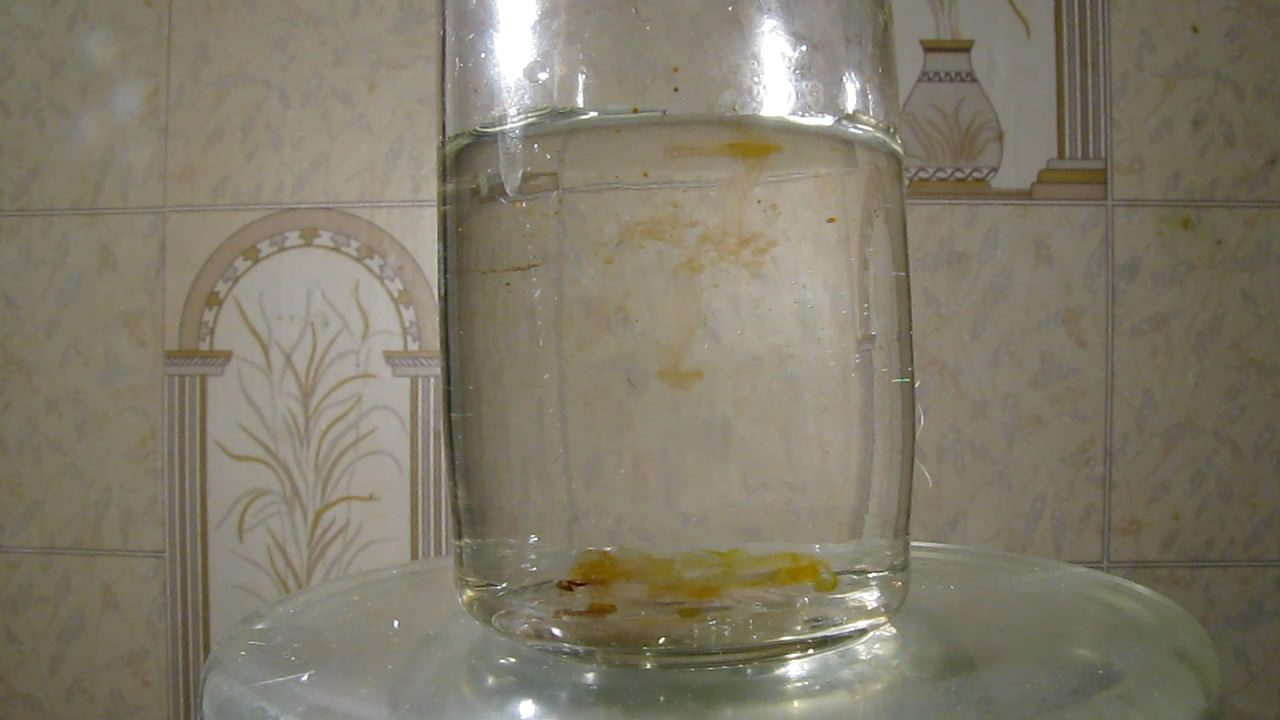

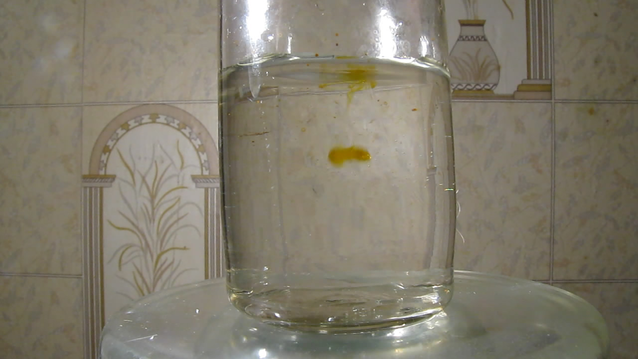

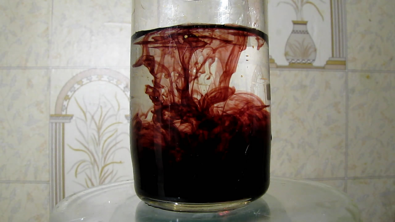

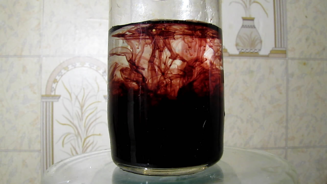

Эксперимент. Налил в стакан воду, добавил немного кристаллов сульфосалициловой кислоты, капнул крепкий раствор хлорида железа (III). Сначала ничего не произошло: капля желтого раствора опускалась на дно, образуя вихревое кольцо. Я успел подумать, что реакция не получилась. И только на самом дне раствор неожиданно стал темно-вишневым. Дело в том, что после добавления сульфосалициловой кислоты я не перемешал содержимое стакана: кристаллы опустились на дно, растворились, но раствор сульфосалициловой кислоты остался на дне. Перемешал, весь раствор окрасился в темно-вишневый цвет. Окраска была настолько интенсивной, что раствор стал непрозрачным, хотя и просвечивался лампой накаливания на 100 Вт.

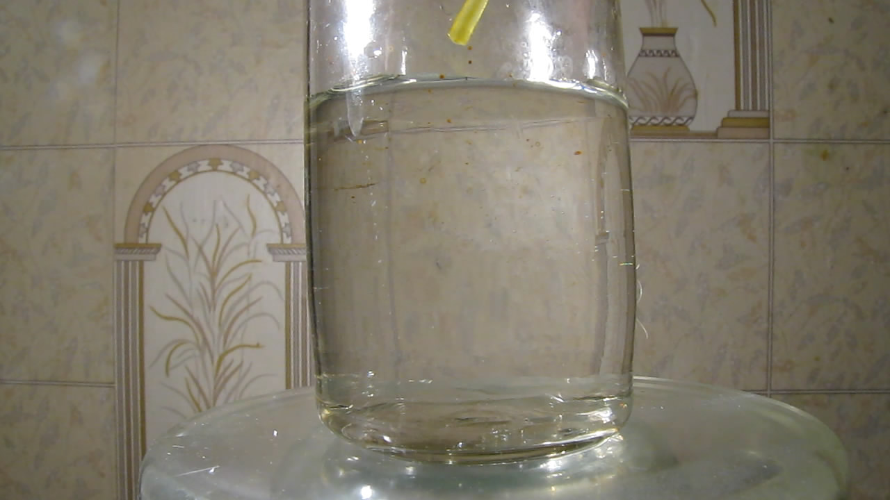

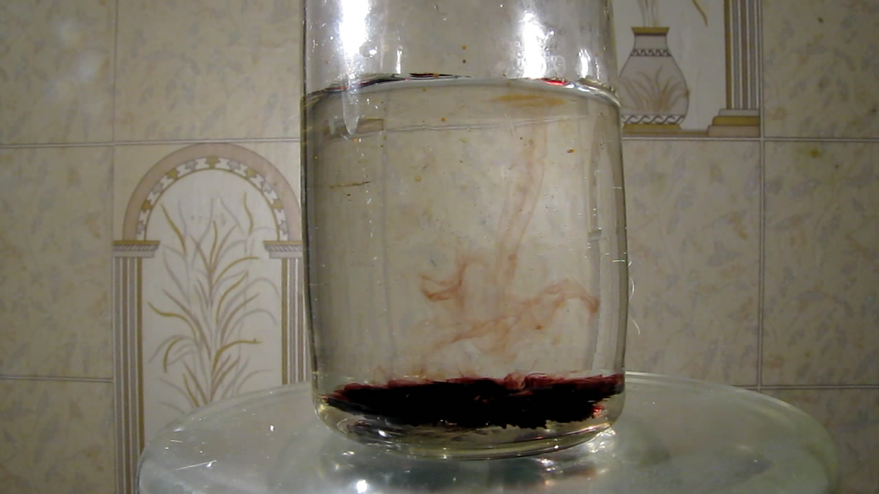

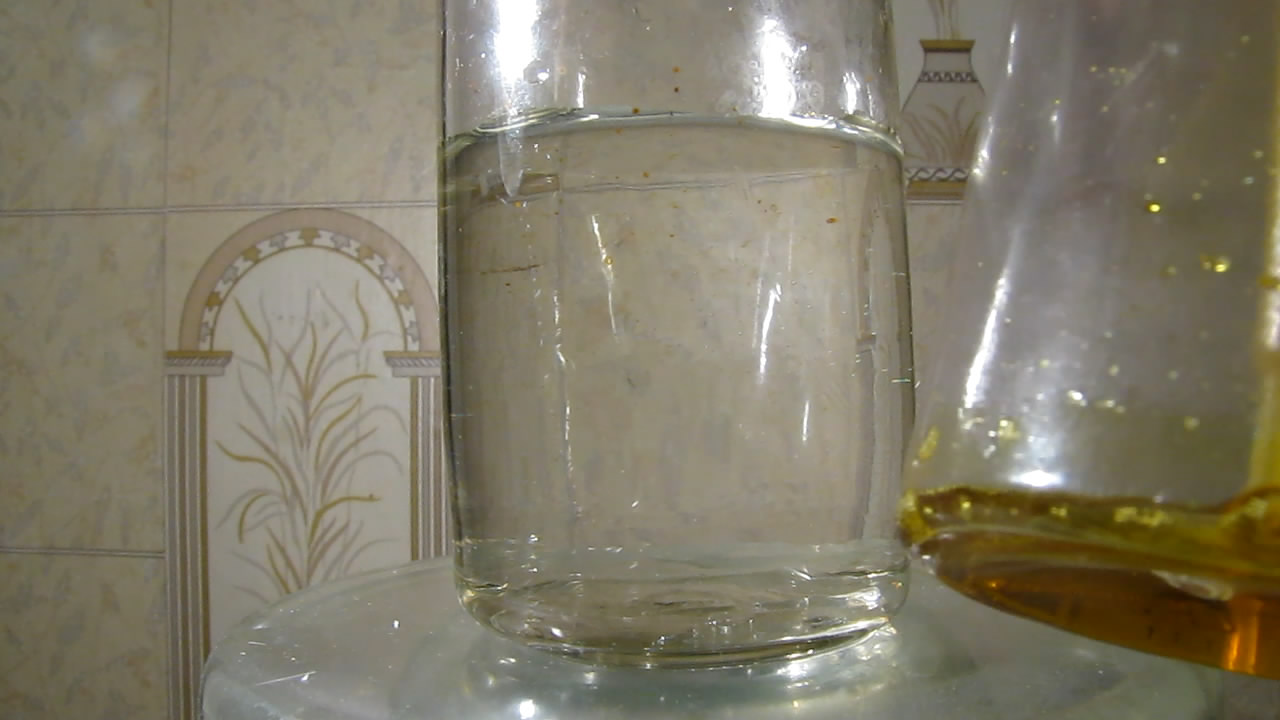

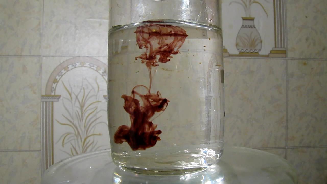

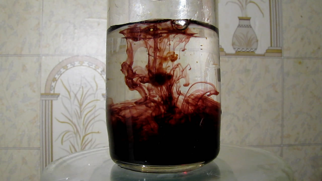

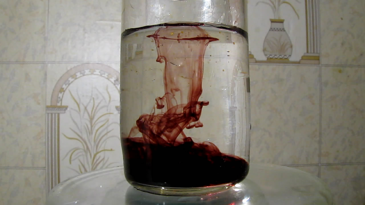

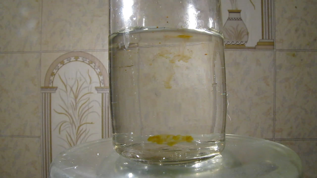

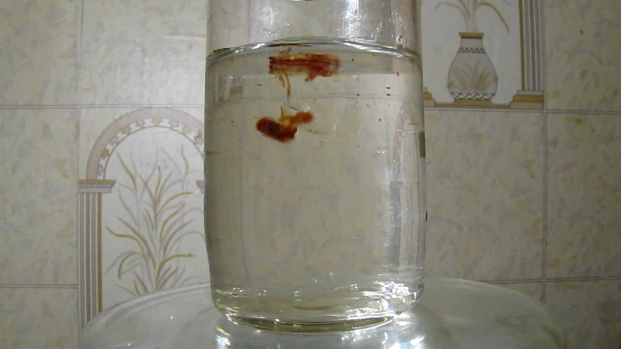

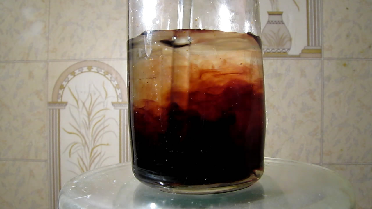

Во втором и третьем опыте в процессе растворения сульфосалициловой кислоты раствор хорошо перемешал, и только потом добавил по каплям раствор хлорида трехвалентного железа. Капли опускались на дно, оставляя после себя буро-вишневую окраску, а после перемешивания содержимое стакана стало непрозрачным.
