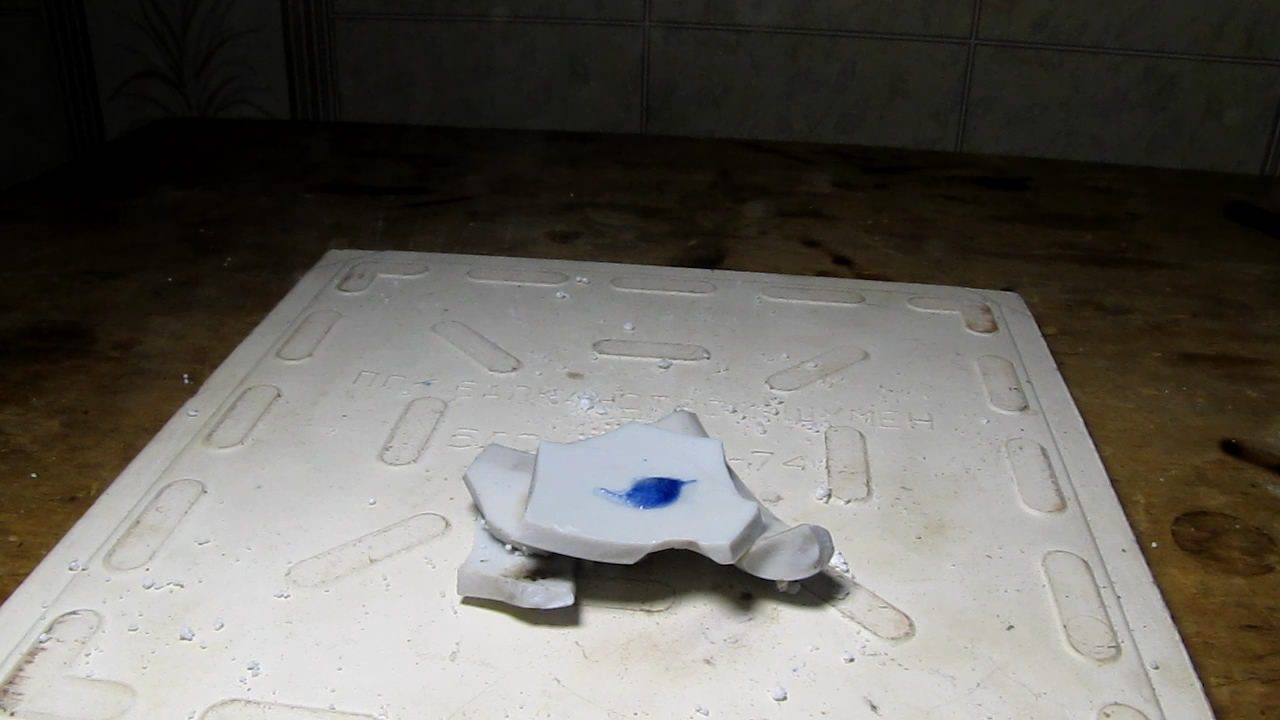

Перлы буры (с использованием фарфора вместо платиновой проволочки)
Перлы буры - простой и наглядный метод качественного химического анализа. Он не требует ни высокой квалификации экспериментатора, ни дорогих и труднодоступных реактивов, ни дефицитного оборудования. Нет газовой горелки? Подойдет свеча и трубка. Нет свечи - можно взять "сухой спирт" (сухое горючее). Благодаря простоте и неприхотливости раньше этот метод активно использовали в геологических экспедициях (и вообще в полевых условиях).

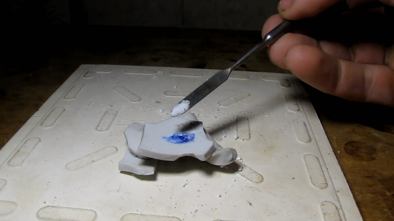

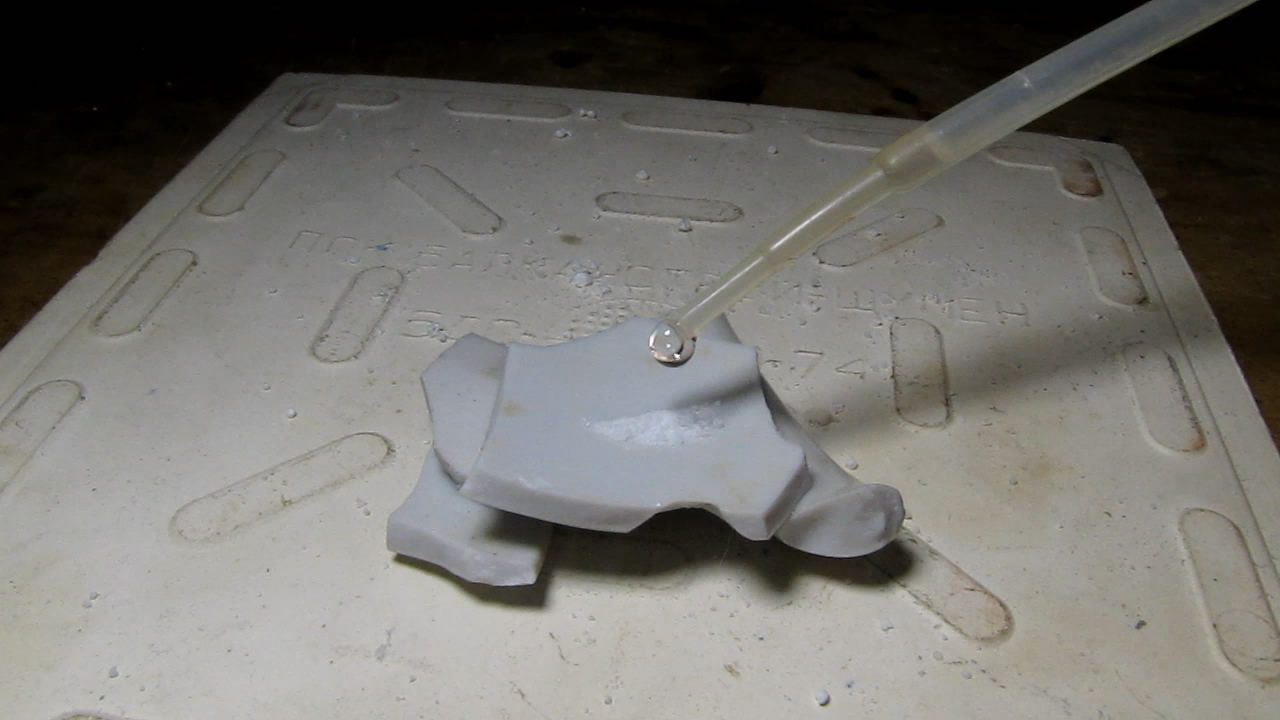

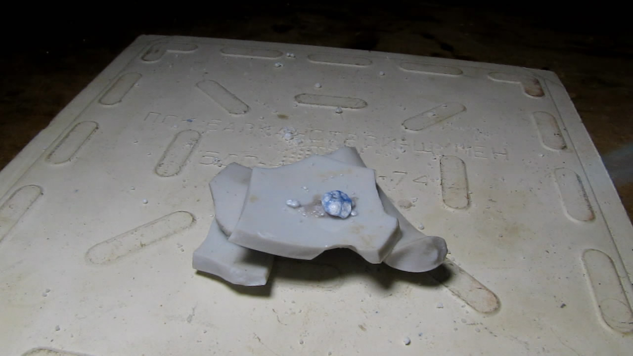

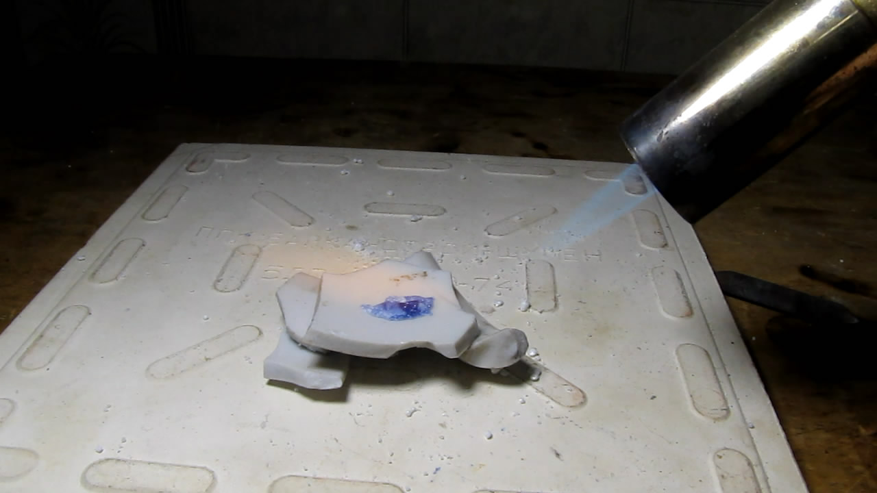

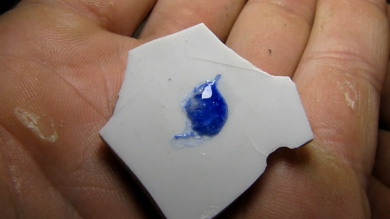

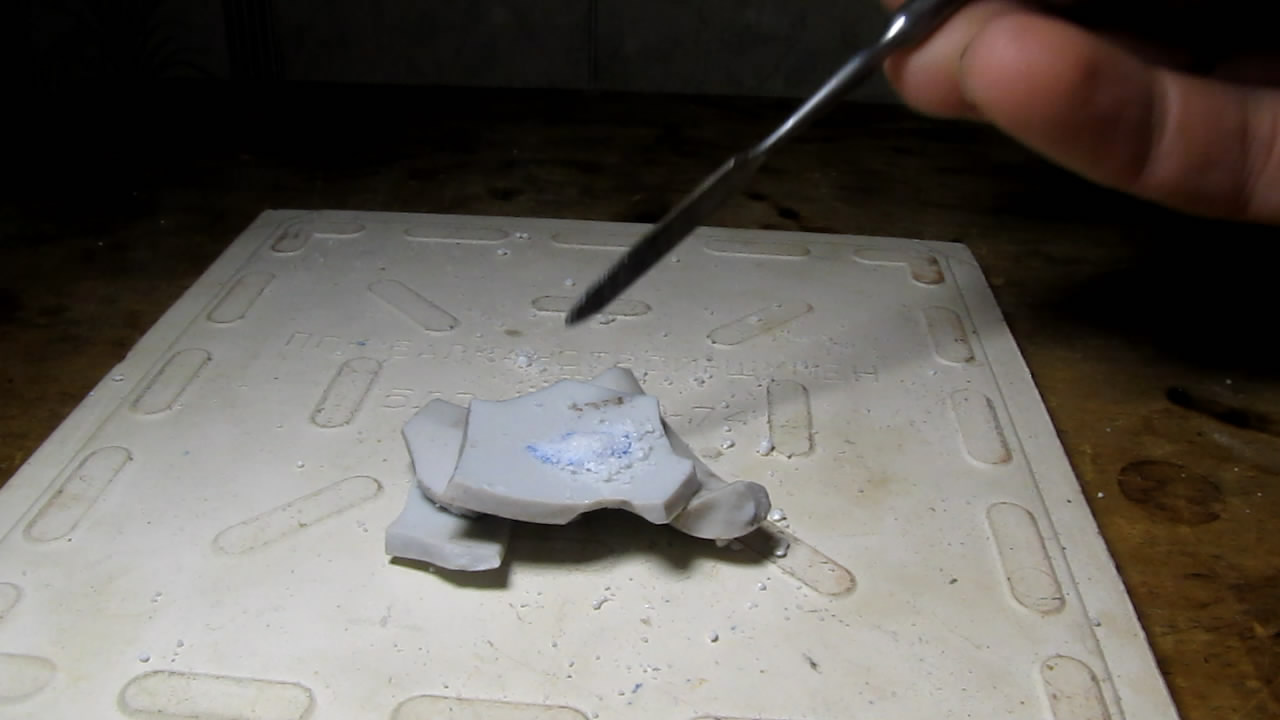

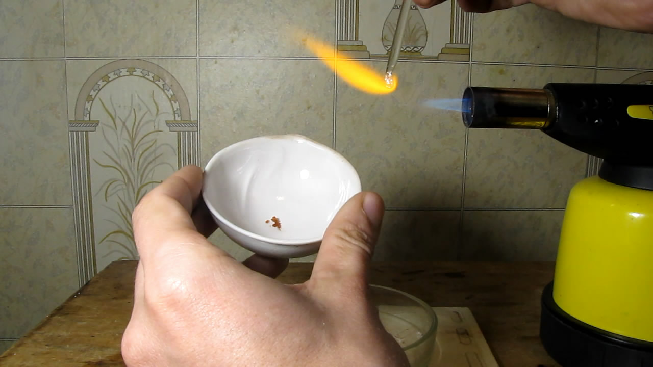

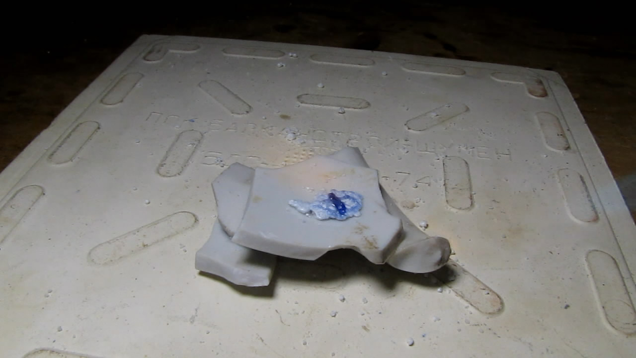

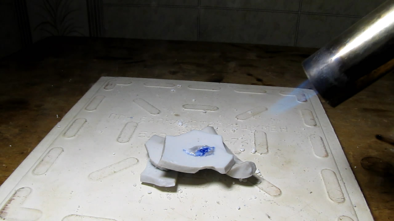

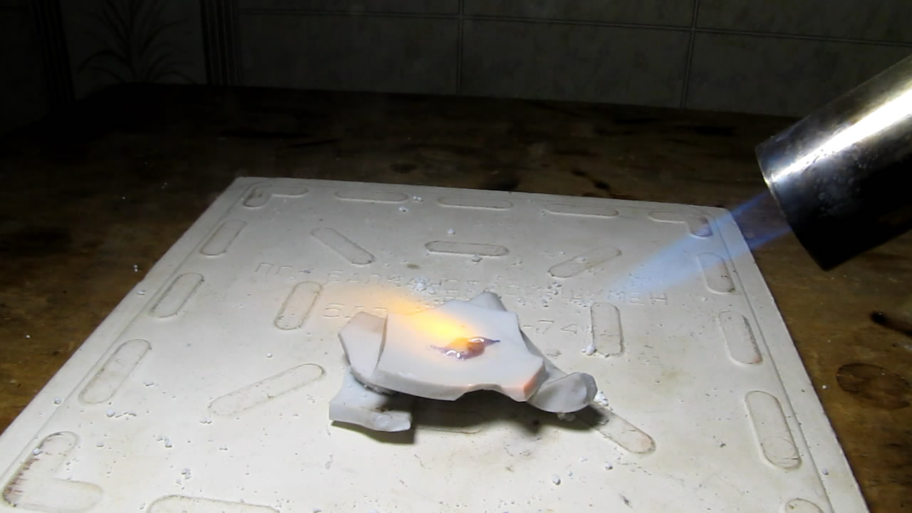

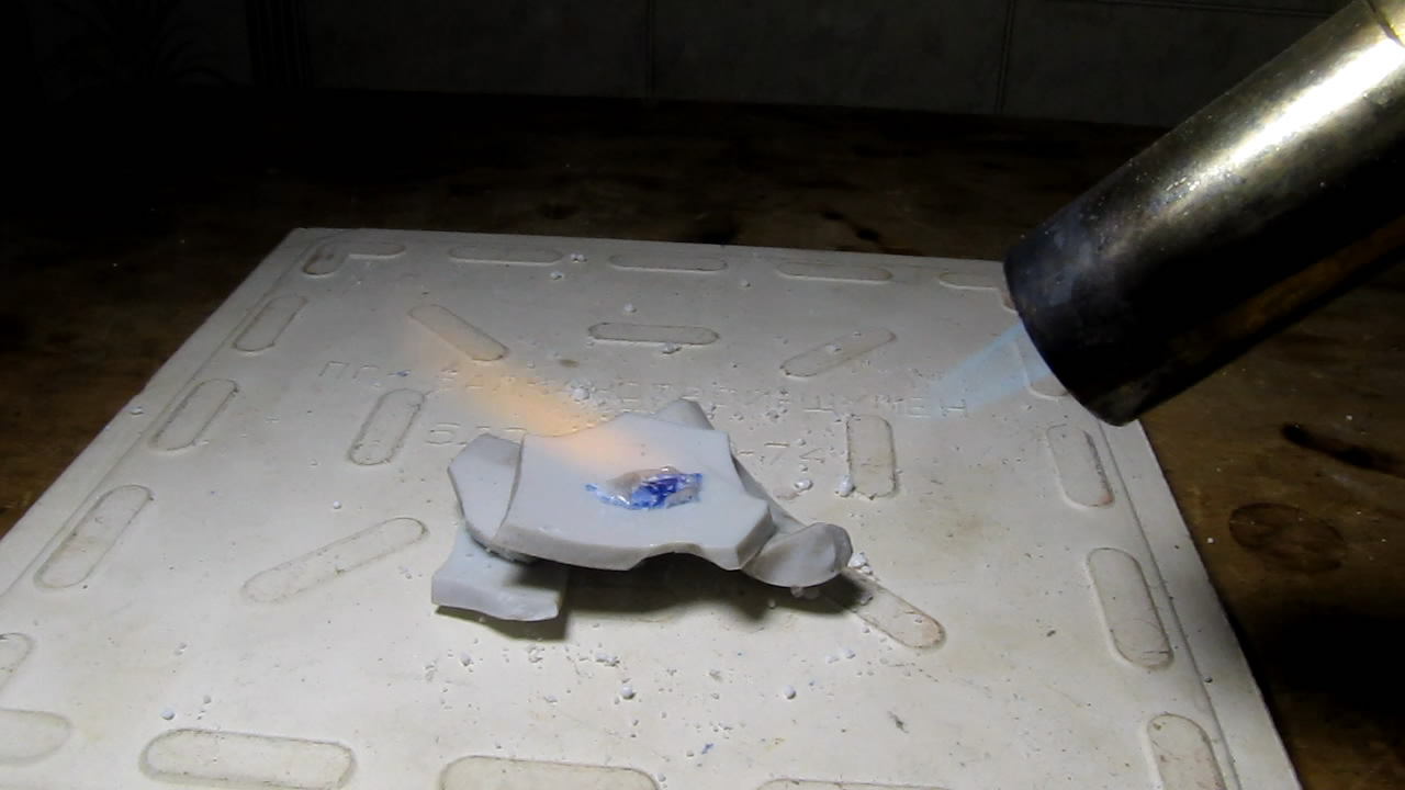

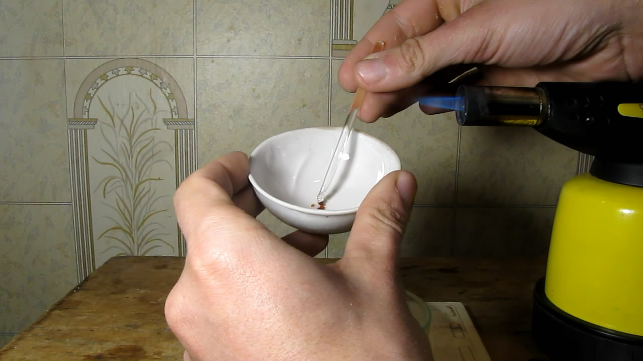

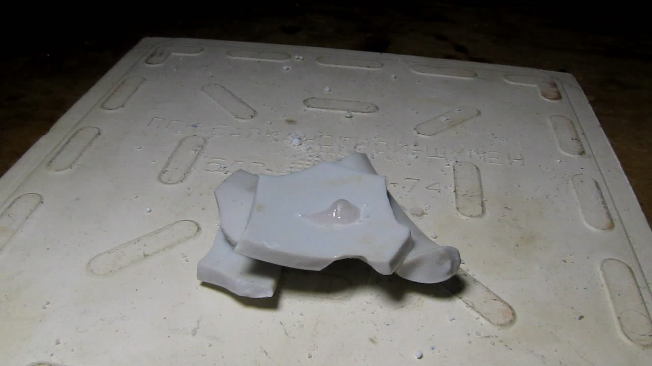

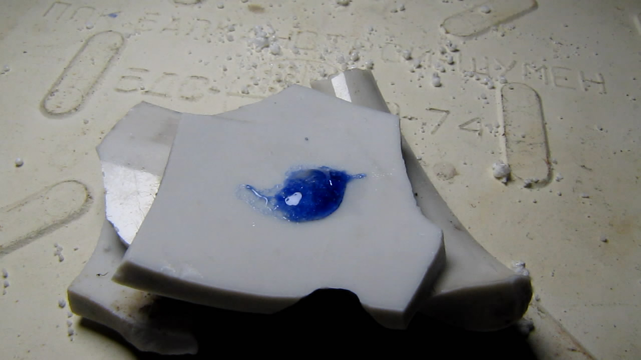

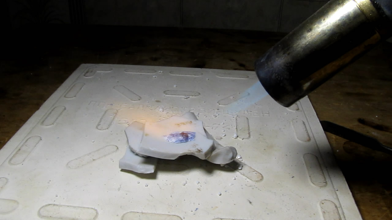

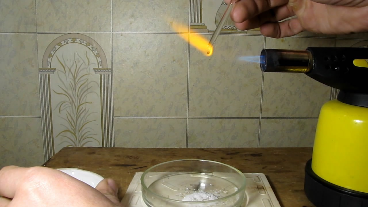

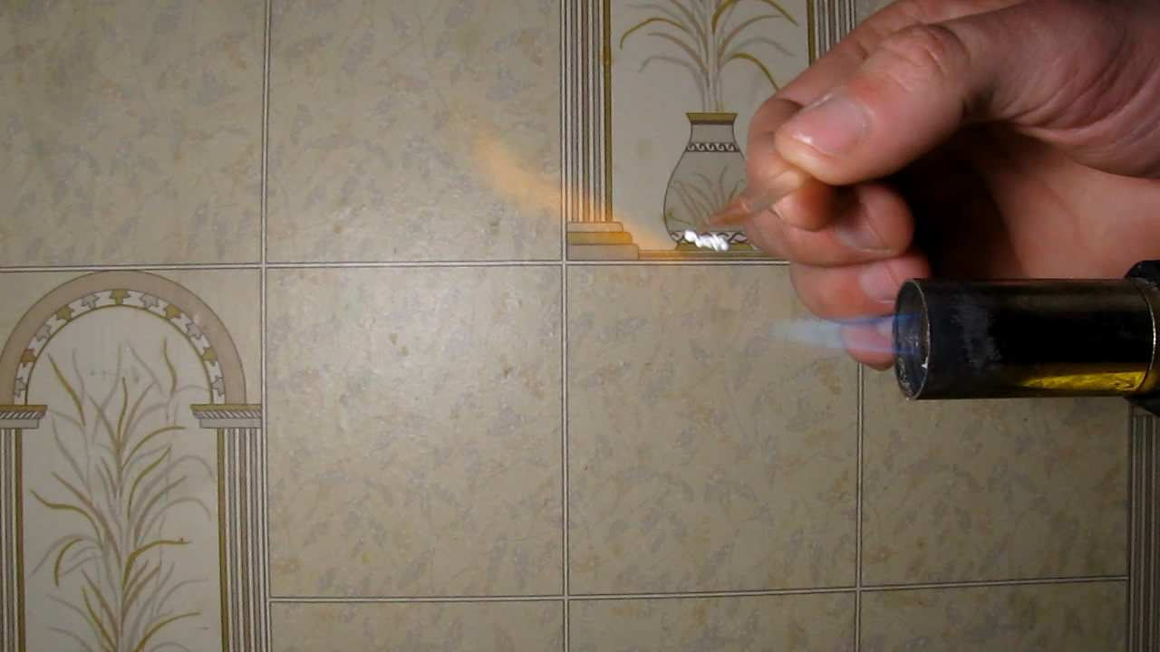

Borax bead tests (using porcelain instead of platinum wire) Все хорошо, если бы не одно "но": нужна платиновая проволочка - хотя бы тонкая и коротенькая, но нужна. Платину иногда рекомендуют заменить нихромовой проволочкой, но и никель, и хром, и железо (т.е. компоненты сплава) дают окраску при сплавлении с бурой. Встречал и другую рекомендацию: использовать вместо платиновой проволоки осколки белого глазурированного фарфора. Скорее всего, такой кусочек фарфора будет одноразовым, но это не проблема, т.к. фарфоровая посуда время от времени бьется (и лабораторная, и кухонная), пополняя запасы осколков. Именно этот способ получения перлов буры я решил проверить. Скажу сразу: получилось, но способ мне не понравился: делать перлы буры таким способом неудобно (от слова "очень"). На осколок фарфора насыпал немного буры (буквально на кончике ножа). Сразу брать много буры не стоит, т.к. при нагревании она пенится, образуя хлопья, похожие на попкорн. Это первый недостаток: плавить буру на платиновой петельке в пламени значительно удобнее, чем на куске фарфора. До нагревания капнул на буру слабо-коричневый раствор нитрата кобальта. Обратите внимание: в "классическом варианте" сначала получают прозрачный и бесцветный перл из чистой буры - чтобы продемонстрировать, что в ней нет примесей, и только потом вводят соль металла (прикасаются перлом к раствору или твердому порошку). И, наконец, снова плавят в пламени, получая окрашенный перл. Тут же кусок фарфора "одноразовый", поэтому лучше сразу делать окрашенный перл (плавим порошок буры с уже введенной солью металла, в данном случае - солью кобальта). Нагреть буру на куске фарфора оказалось сложнее, чем на платиновой проволочке. Во-первых, нужно жаркое и достаточно большое пламя, ведь вместе с бурой мы должны нагреть весь осколок фарфора. - Это не тоненькая платиновая проволочка. Во-вторых, нагрев должен быть по возможности равномерным, иначе фарфор может не только треснуть, но и разлететься на куски. Сначала я пробовал закрепить кусок фарфора в металлической лапке штатива, в результате он разлетался (от перепада температур по длине). Пришлось просто положить осколок фарфора на кафельную плитку, проложив между ними еще несколько кусочков фарфора. Итак, на кусок белого глазурованного фарфора я помести немого буры, капнул раствор нитрата кобальта и стал греть буру пламенем газовой горелки сверху. Раствор стал темным и испарился, бура начала пениться, причем пена неравномерно окрасилась в синий цвет. Бура, вместо того, чтобы образовать каплю, растеклась по фарфору. Погасил пламя, добавил новую порцию порошка буры, снова направил на нее пламя. Бура плавилась как-то плохо. Оказалось, заканчивался газовый баллончик горелки, поэтому пламя было слабое. Сменил баллончик - бура, наконец, перестала приставать к фарфору и быстро собралась в синюю каплю. Синий цвет характерен для перлов буры с кобальтом. После остывания получился синий перл с неравномерной окраской, но даже если использовать платиновую петельку, окраска перла далеко не всегда бывает равномерной. |

![]() Перлы буры (с использованием фарфора вместо платиновой проволоки) Borax bead tests (using porcelain instead of platinum wire) |

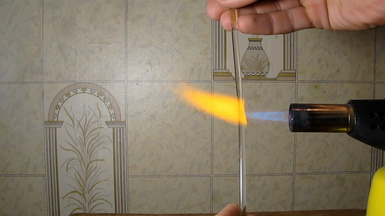

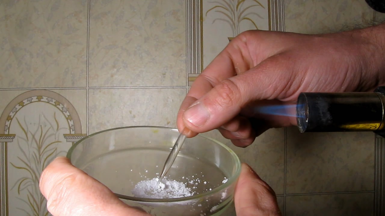

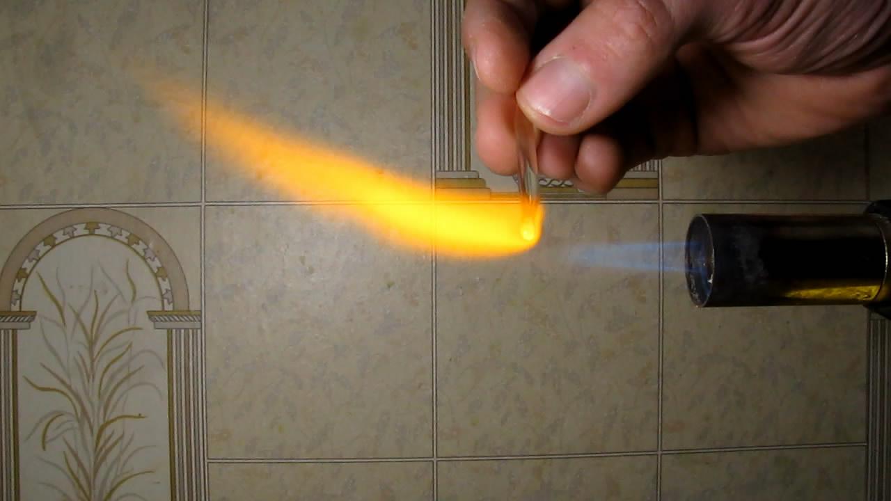

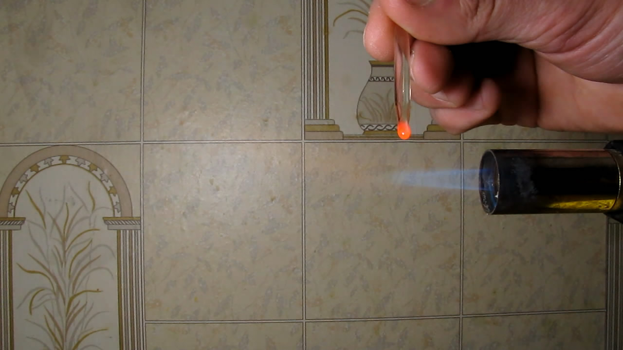

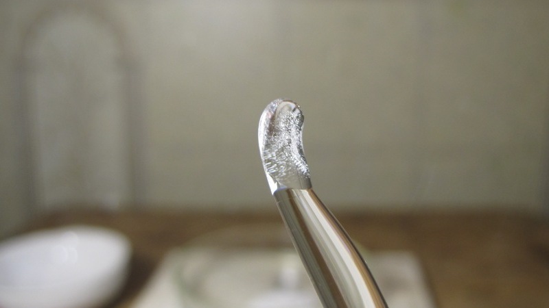

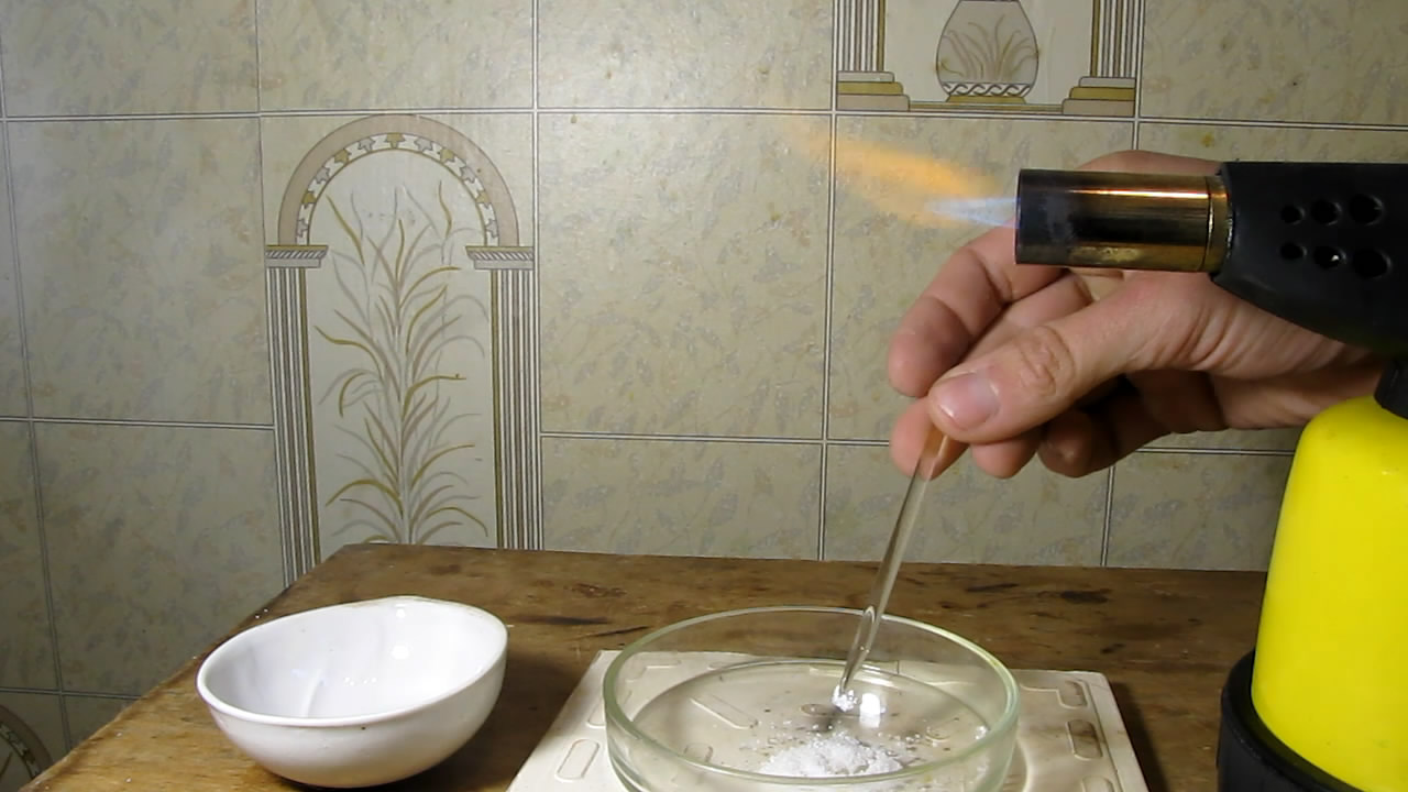

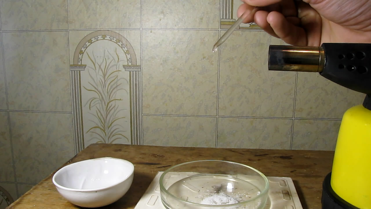

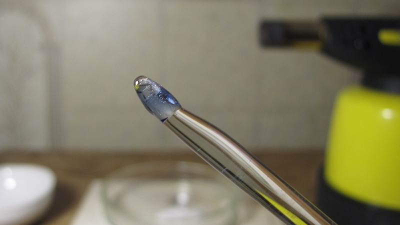

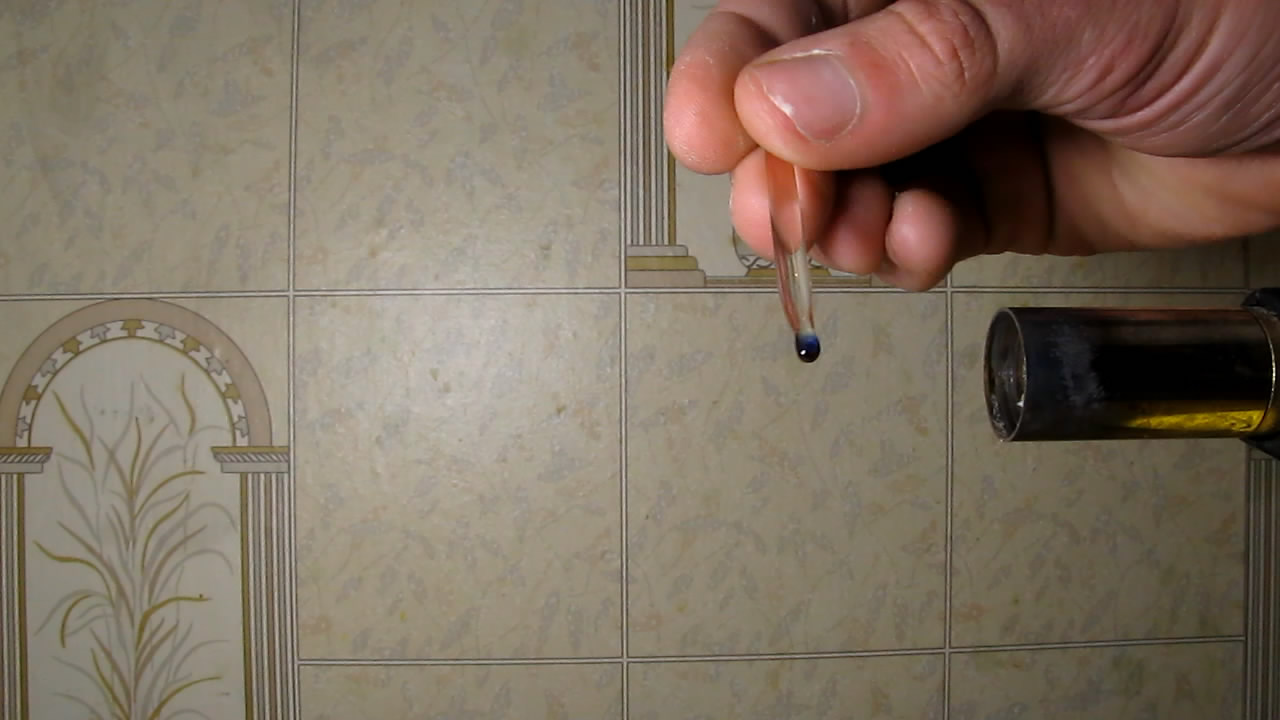

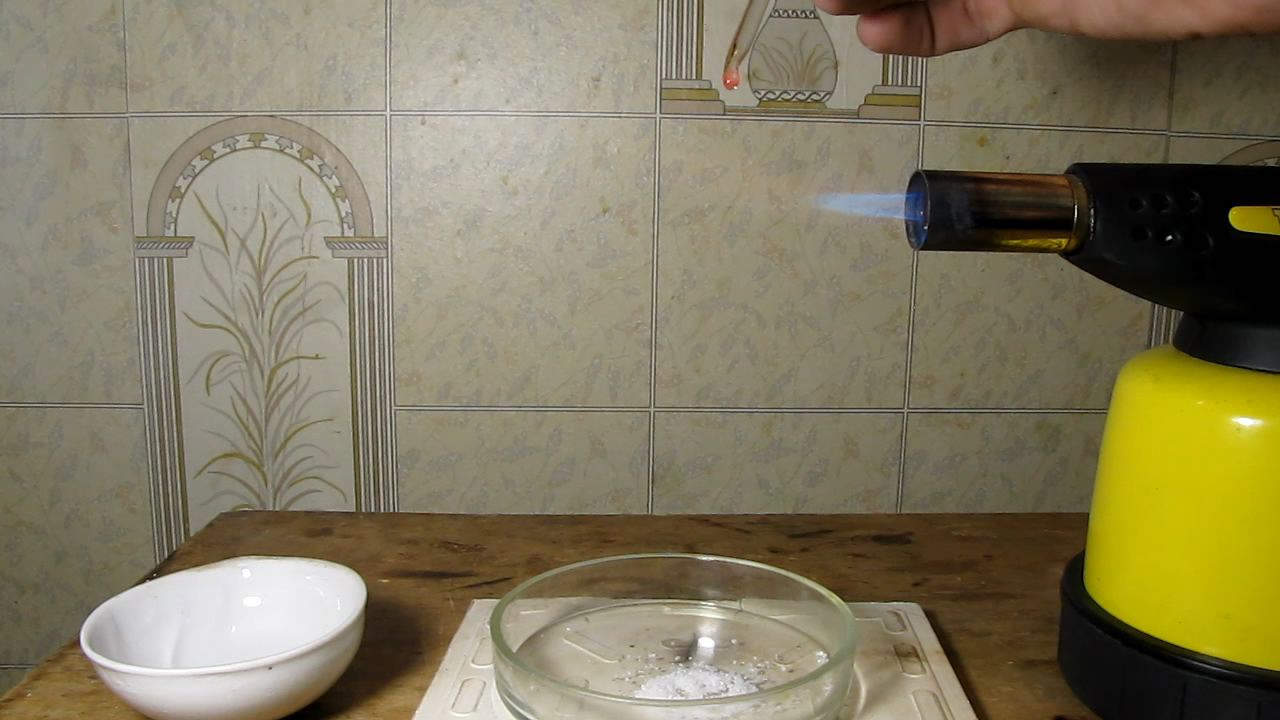

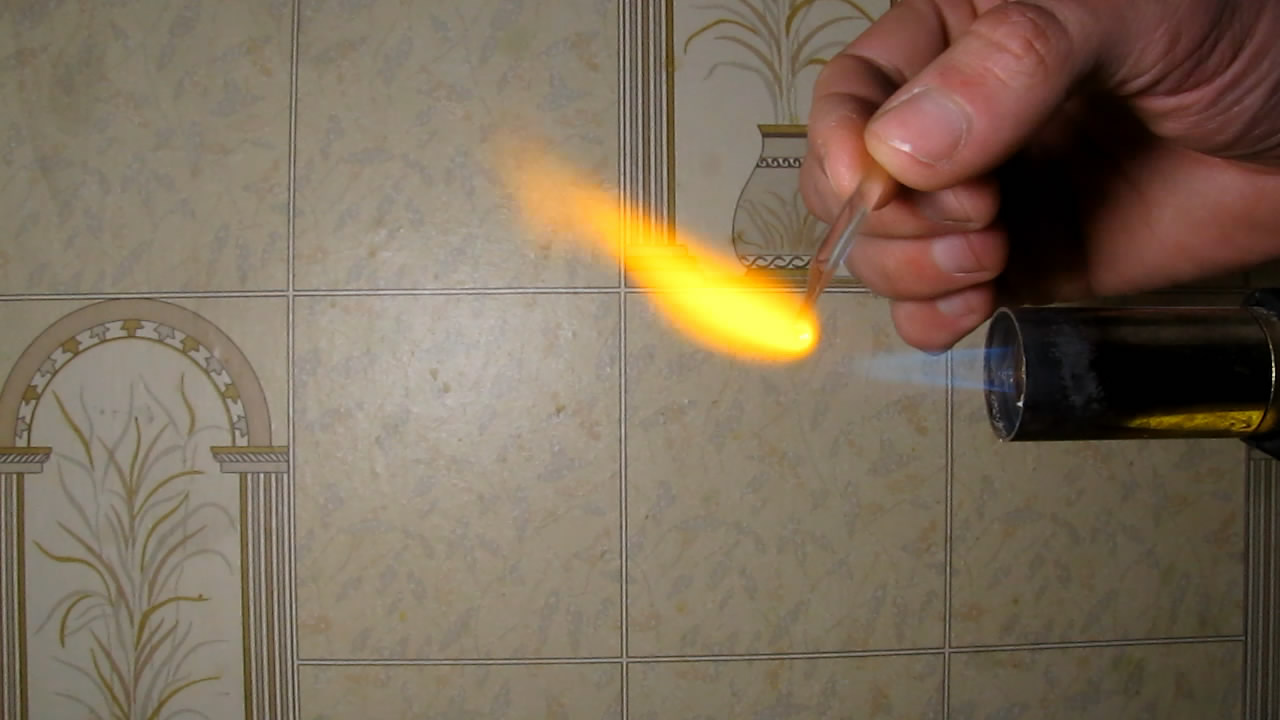

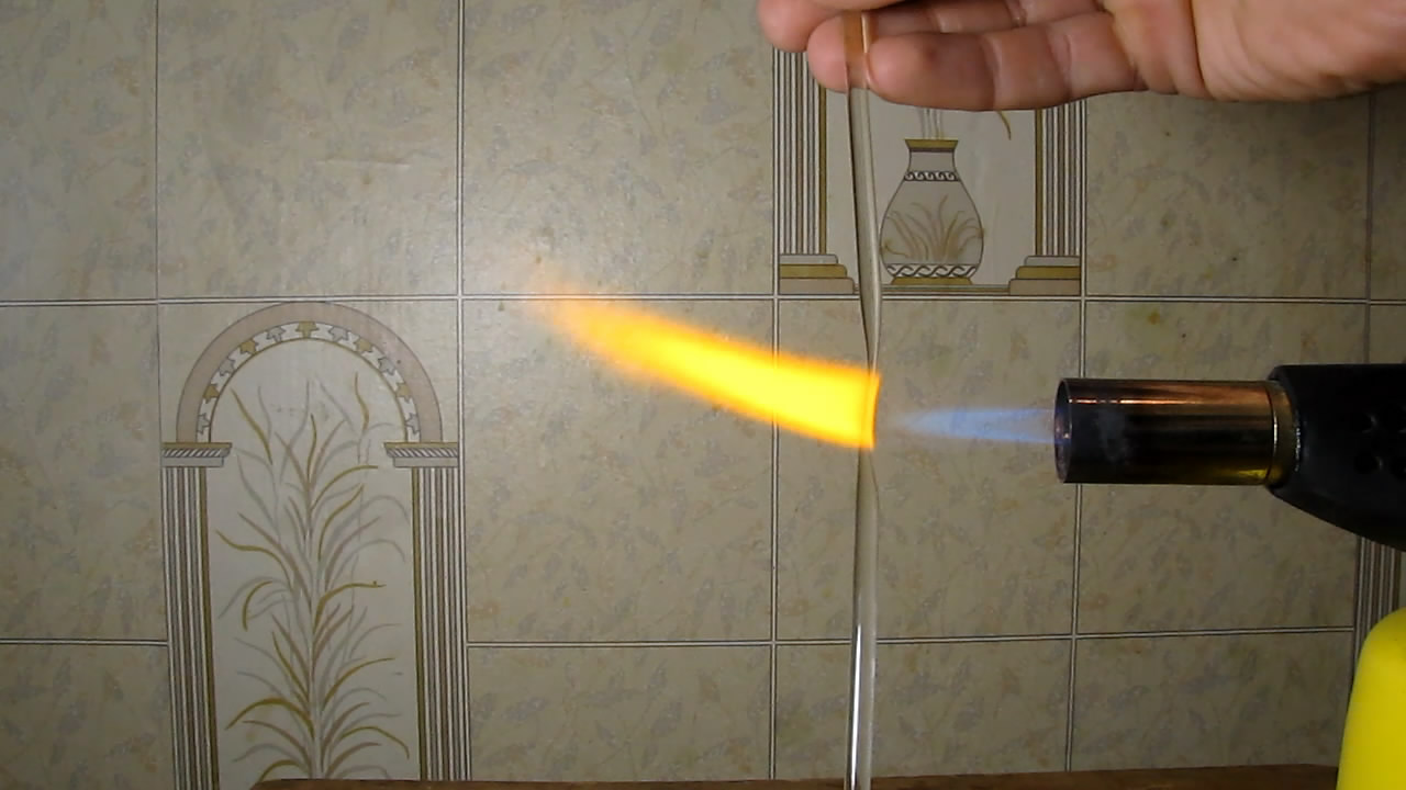

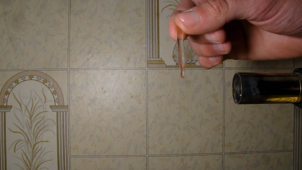

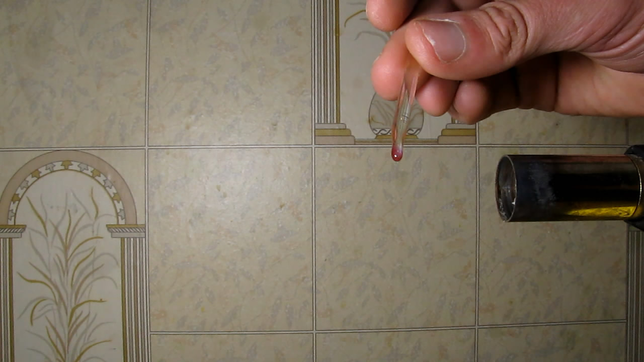

![]() Перлы буры (с использованием стеклянной палочки вместо платиновой проволочки) Borax bead tests (using glass rod instead of platinum wire) |

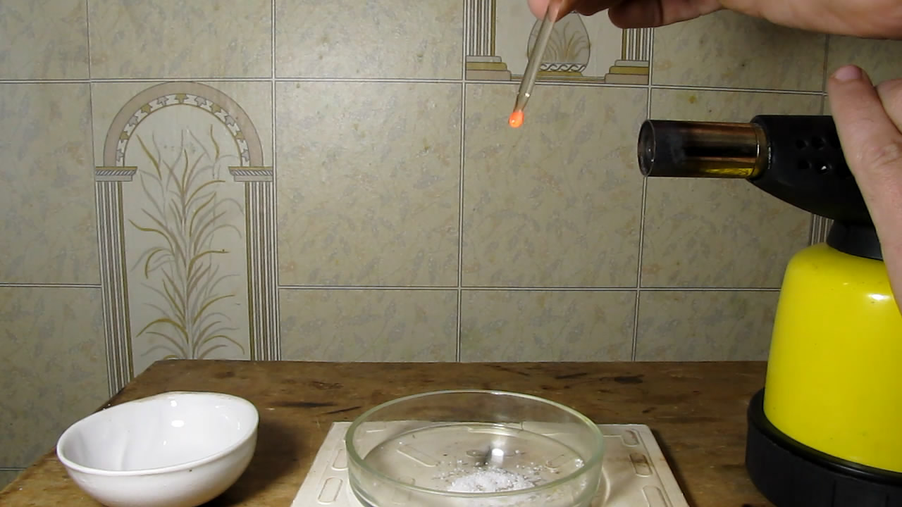

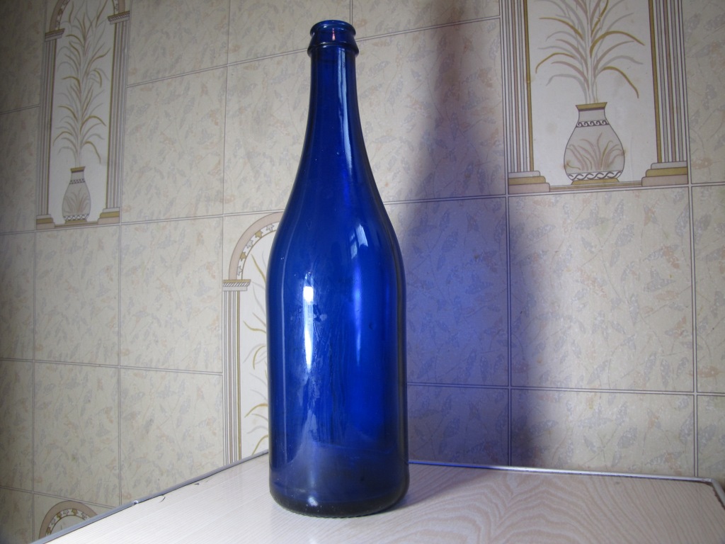

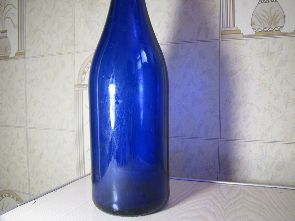

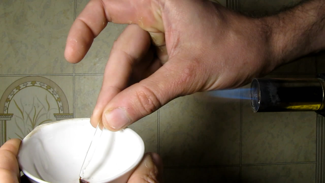

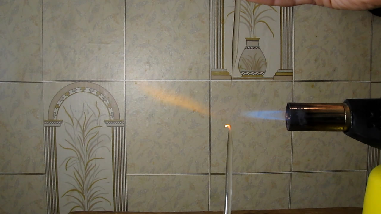

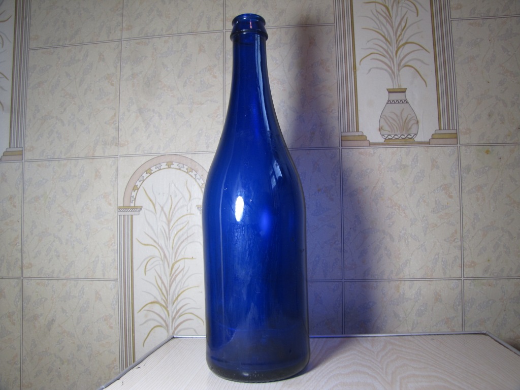

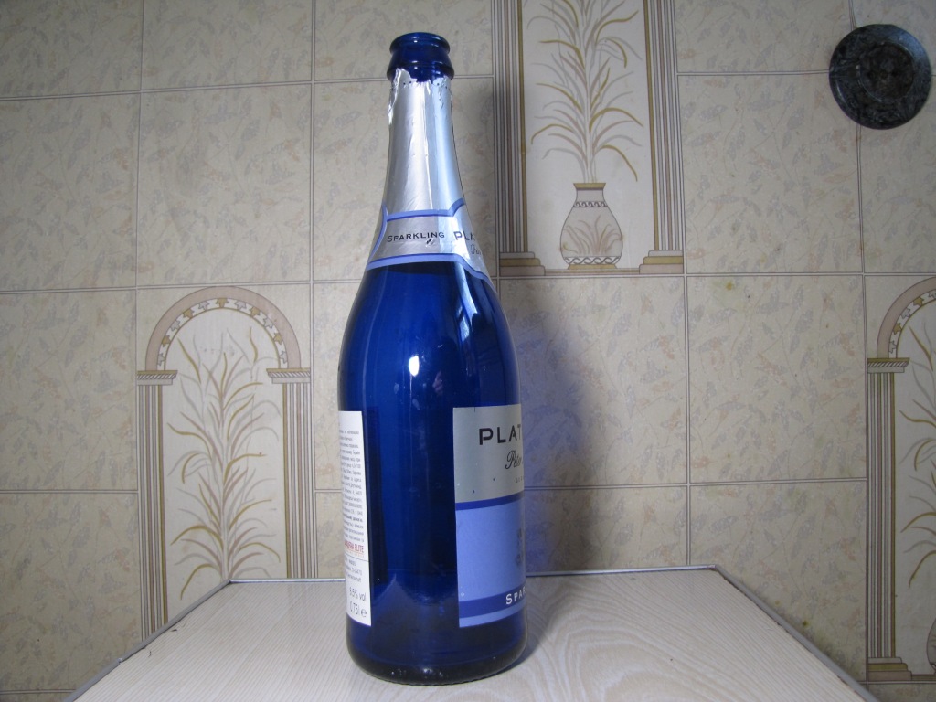

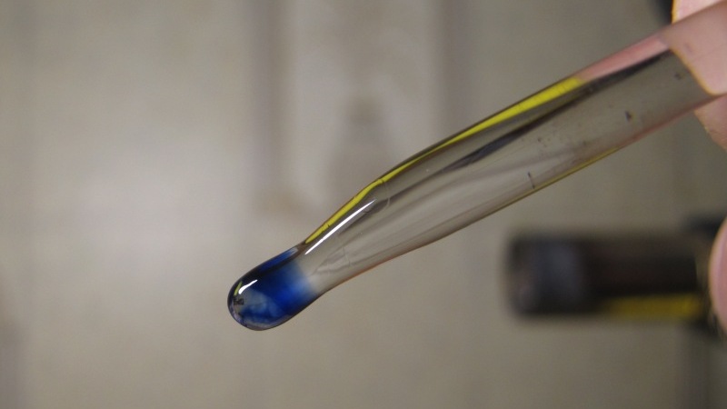

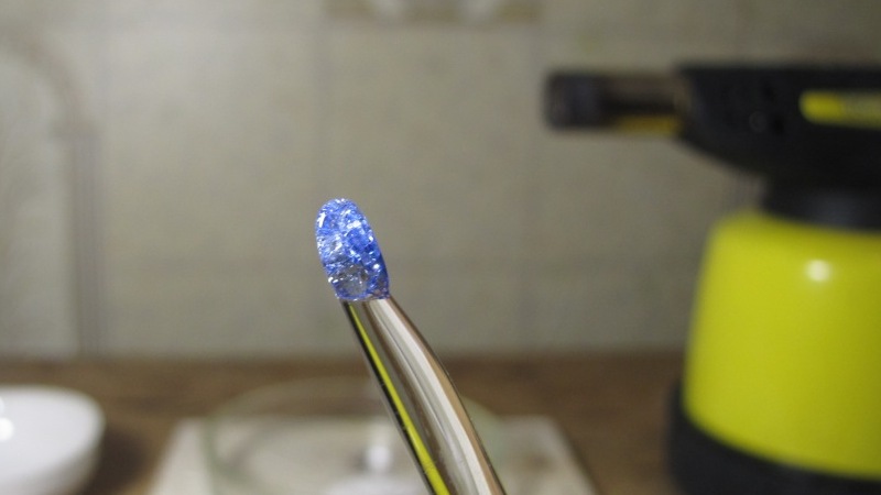

Добавка соединений кобальта придает красивый синий цвет не только перлам буры, но и бесцветному силикатному стеклу. Обратил внимание, что в магазинах стали появляться синие бутылки со спиртными напитками. Сначала я думал, что это пластик или окрашенная пластиковая пленка поверх бутылки из бесцветного стекла. Покупать "элитный алкоголь" ради одной только бутылки не хотелось. Зато пустые бутылки и (их осколки) буквально валяются под ногами. Пришлось немного освоить профессию бомжа (ради химии приходится идти и не на такое).

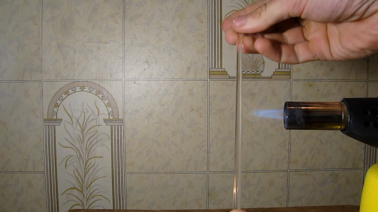

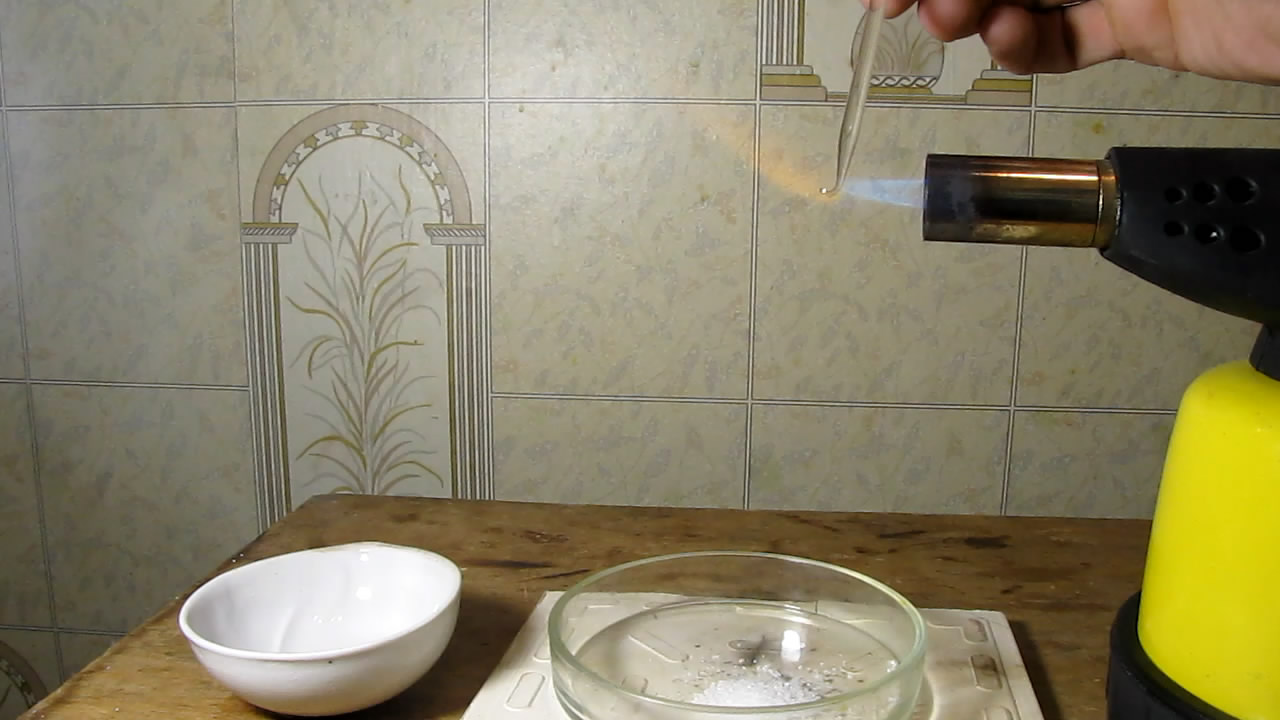

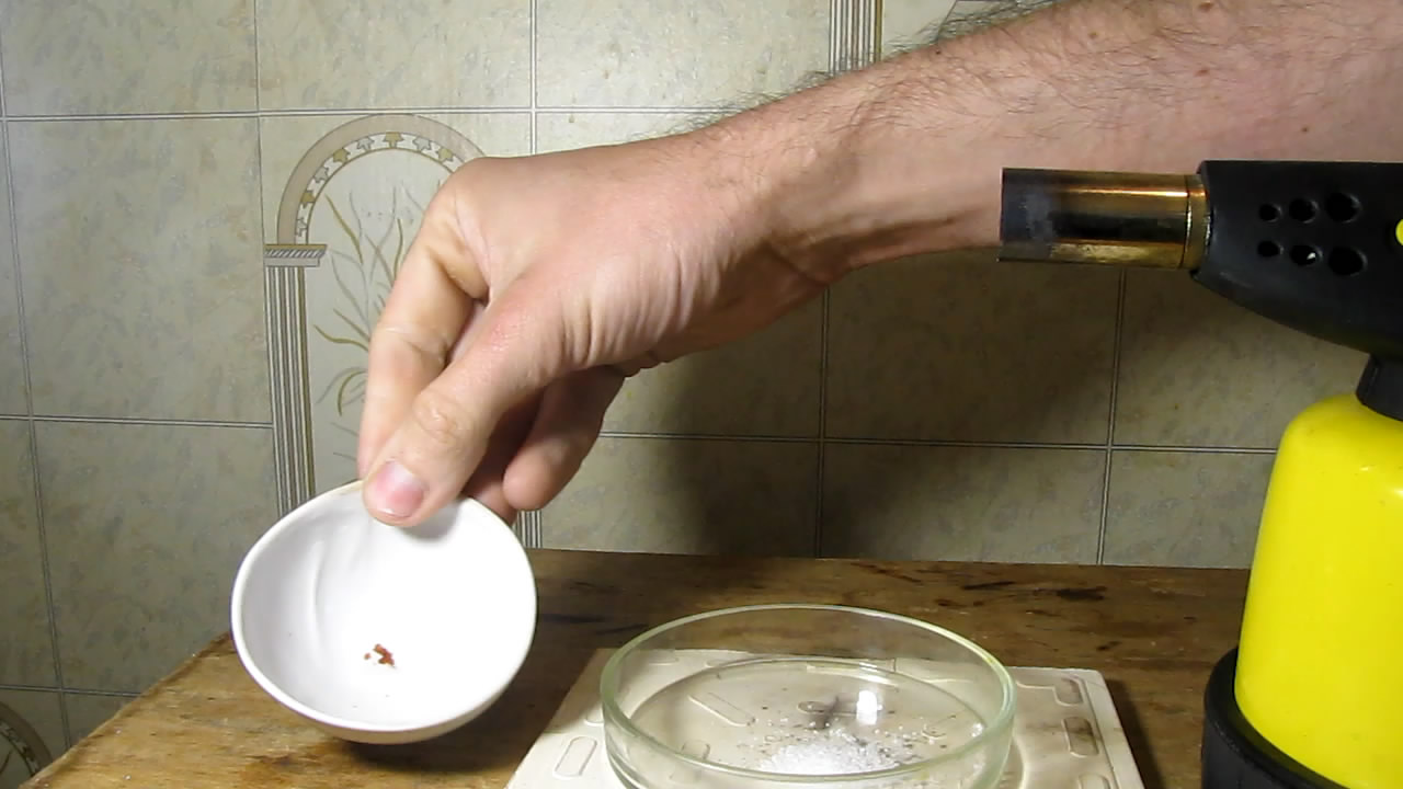

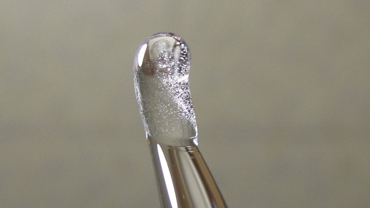

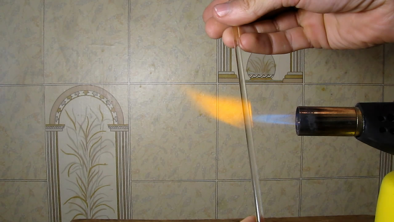

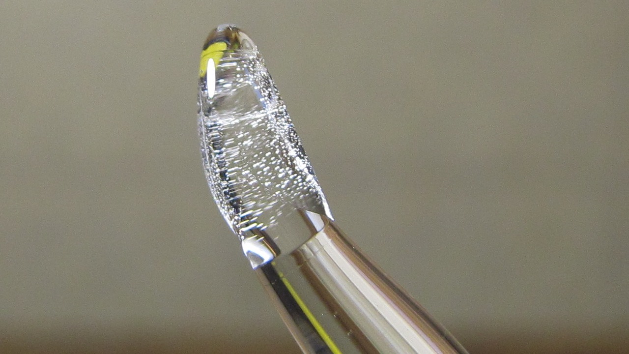

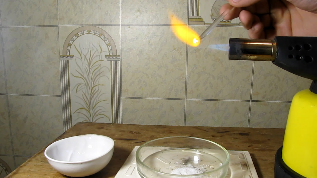

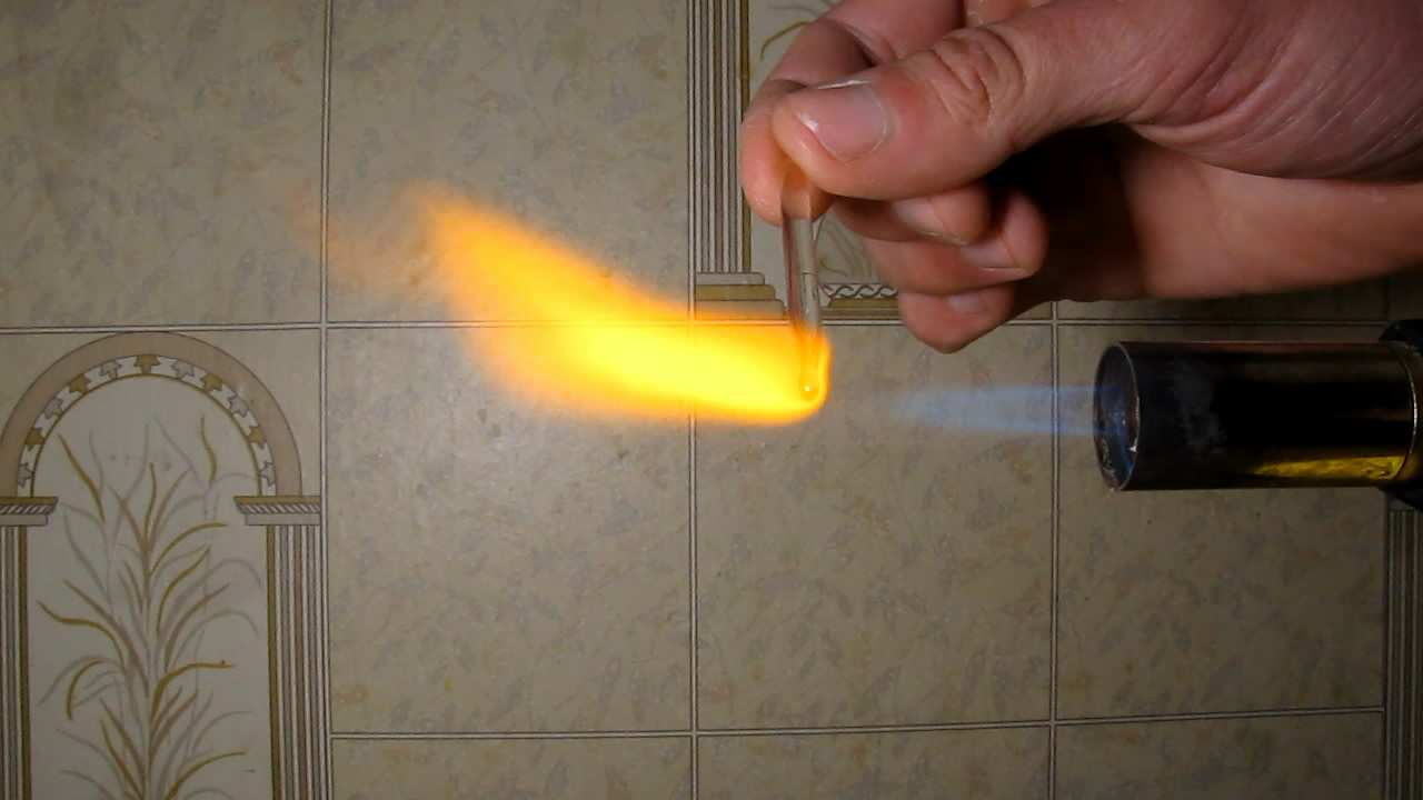

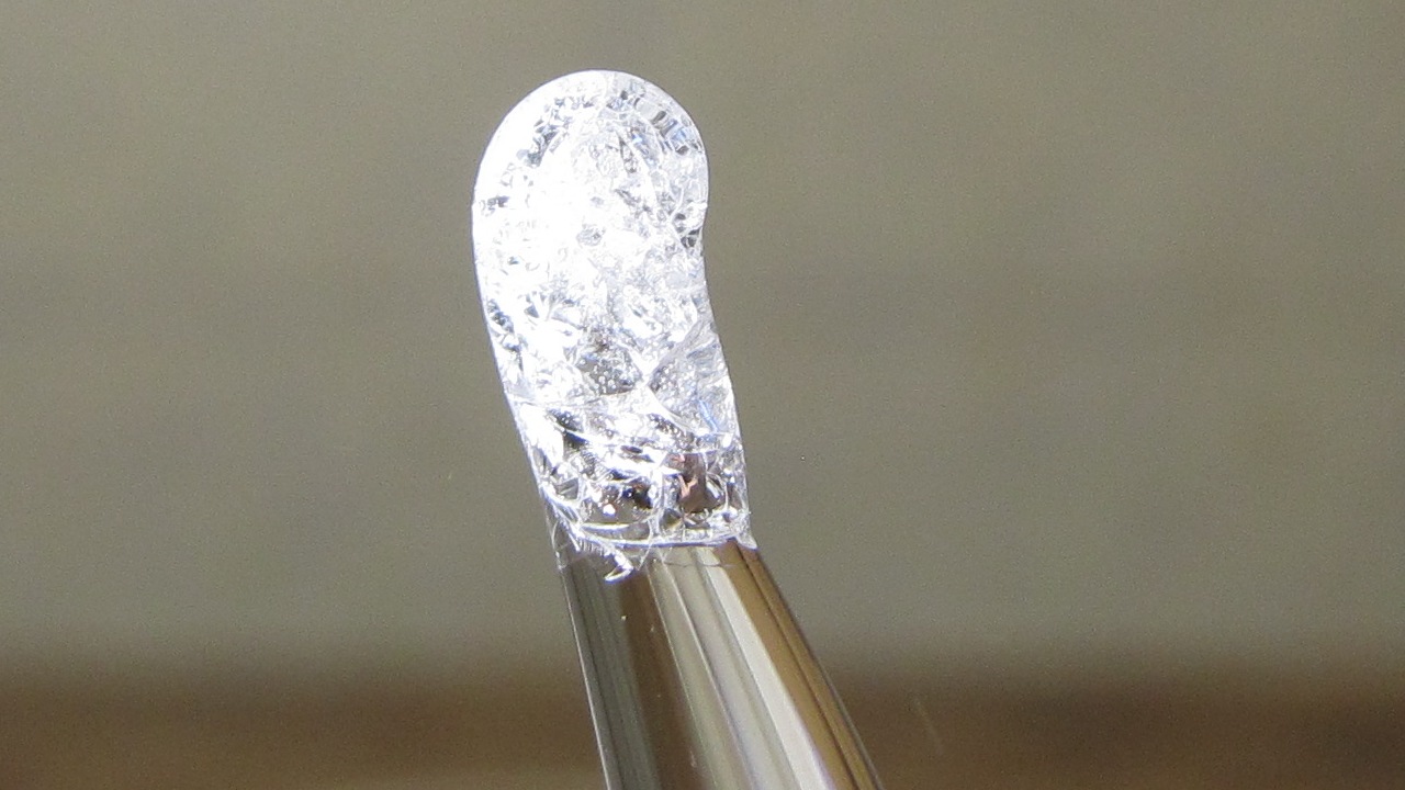

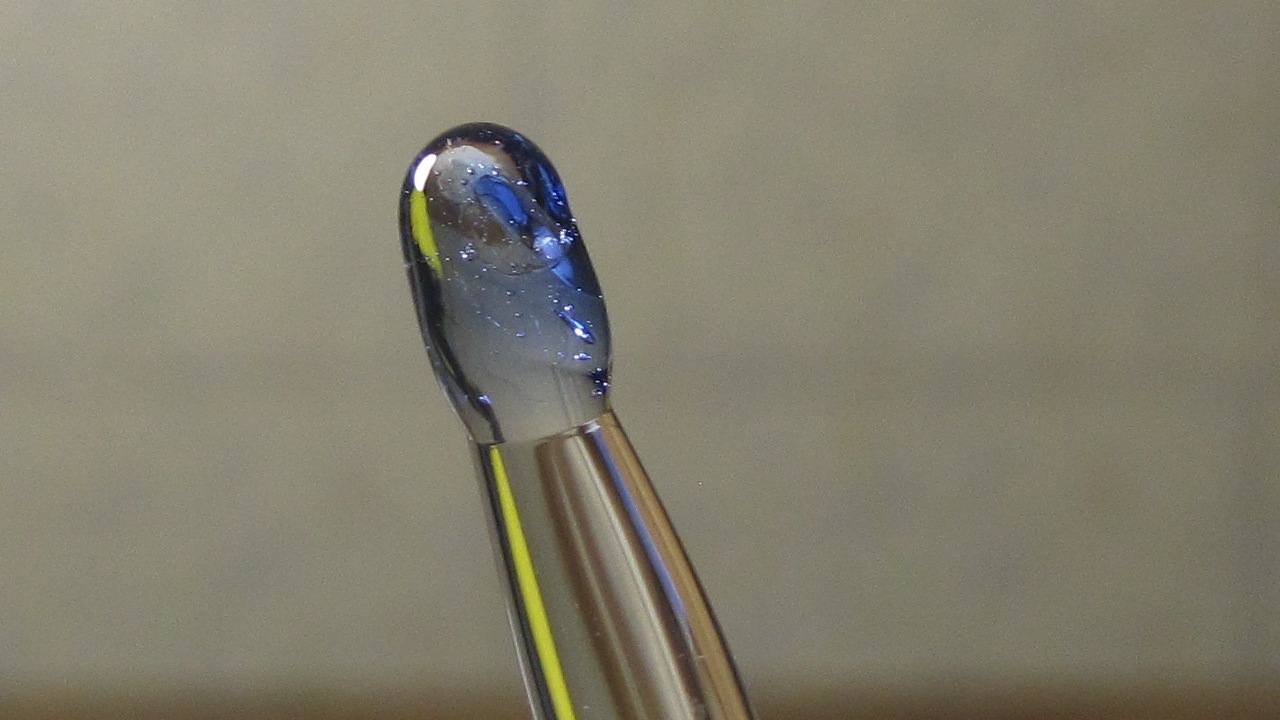

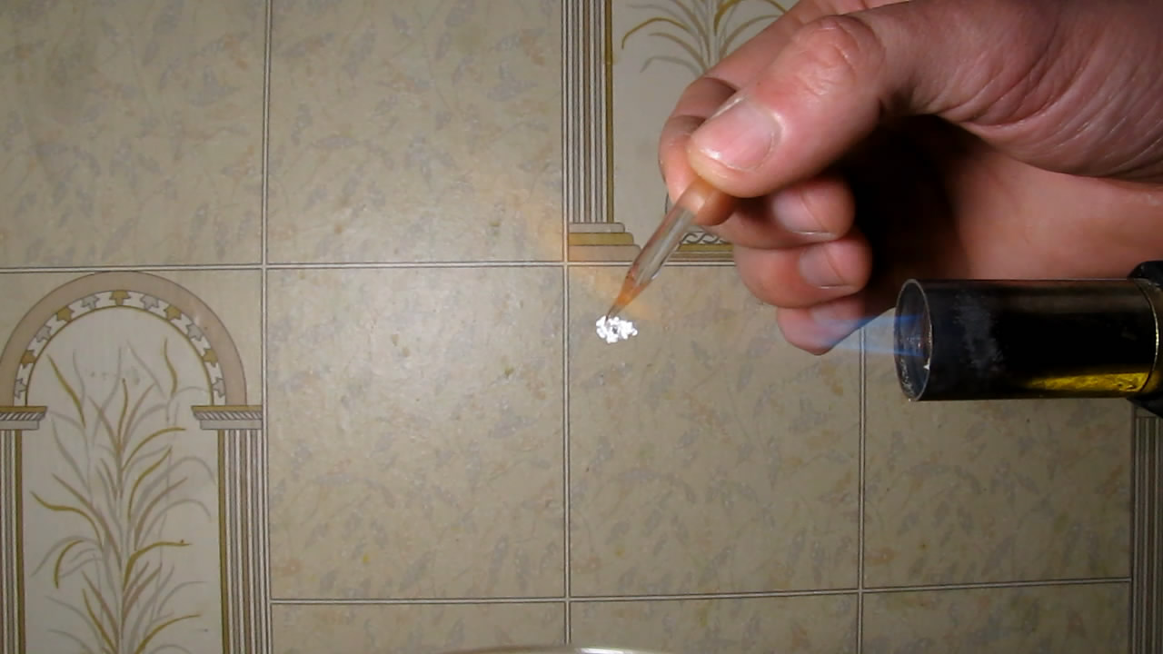

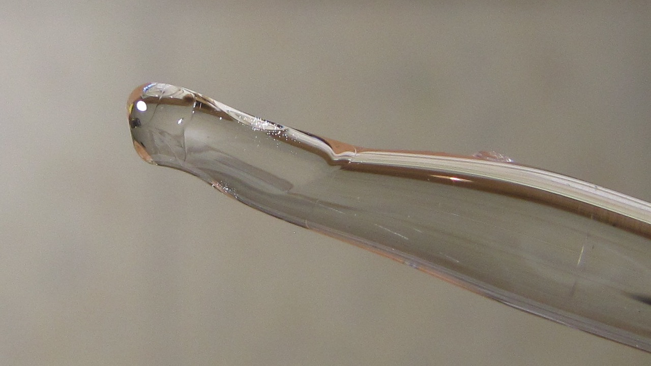

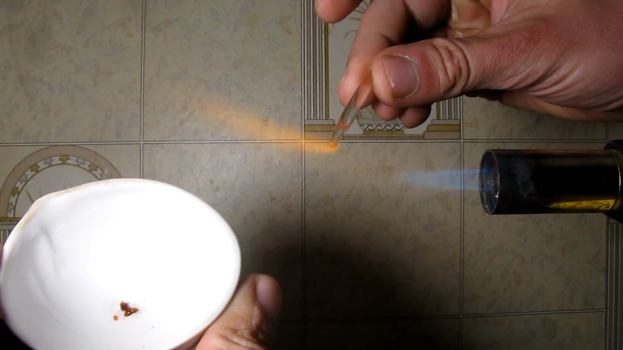

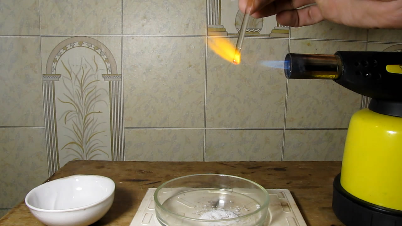

Оказалось, я был не прав: бутылки сделаны из синего силикатного стекла, причем окрашенного однородно по всей массе. Значит - это кобальтовое стекло. Производители не поскупились на маркетинг (остается догадываться, что за низкокачественное содержимое они наливают в эти бутылки: т.к., согласно логике производителя надо же на чем-то экономить). А бутылки действительно очень красивые - особенно, если смыть с них все этикетки и остатки клея. Возникла идея окрасить силикатное стекло солями кобальта аналогично перлам буры. А именно: нагреть оттянутый конец стеклянной палочки, прикоснуться ним к нитрату кобальта (чтобы соль прилипла), затем сплавить вытянутый конец в каплю стекла. Была надежда, что кобальт перейдет в силикатный расплав и окрасит стекло в синий цвет. Была также и более амбициозная идея: получить таким способом немного уранового стекла (из нитрата уранила). Но, увы: нитрат кобальта превратился в пламени в черную крупинку оксида (Co3O4), которая вплавилась в стекло, но не растворилась в нем: синей окраски не получилось (капля была бесцветной). После охлаждения крупинку оксида кобальта удалось легко отделить от стекла. Разумеется, проводить аналогичный опыт с ураном не было смысла. Может быть, поможет водородная горелка или ацетилено-воздушная: в будущем надо будет попробовать. |
![]() Кобальтовое стекло Cobalt glass |
