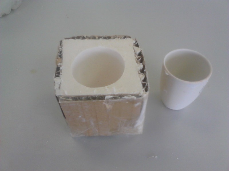

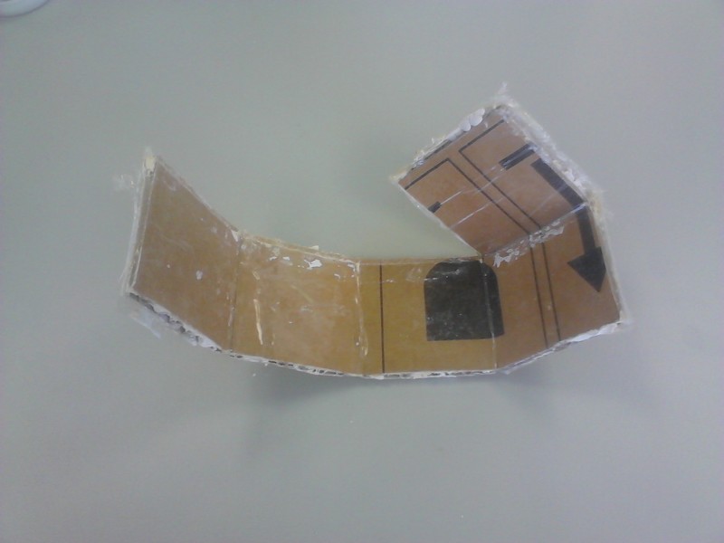

Необходимые материалы: глина и гипс. Глину брал в строительном магазине, обыкновенная глина для печных работ, тигли из неё легко выдерживают 1100 градусов, а больше мне и не надо. Гипс тоже обычный строительный. Все материалы обошлись в ~4 евро, стоимость (без НДС) одного самого дешёвого фарфорового тигля без крышки (российского производства). Итак, шликер - это глина, разведённая до густоты жидкой сметаны. Если такую глину залить в гипсовую форму, то гипс, за счёт своей пористости, будет впитывать воду, и на его поверхности образуется тонкий, равномерный слой. При высыхании такая глина даёт сильную усадку, поэтому готовое изделие легко вынимается из формы. Для начала изготавливаем гипсовую форму. Из картона вырезаем опалубку. Для того чтобы гипс не прилипал к картону, и чтобы картон не размокал - изнутри поверхность оклеиваем скотчем. |
Опалубку собираем, швы проклеиваем скотчем.
В качестве модели используем тот самый фарфоровый тигель за 4 евро. |

Ещё через полчаса модель можно аккуратно вынять.
И разобрать опалубку.

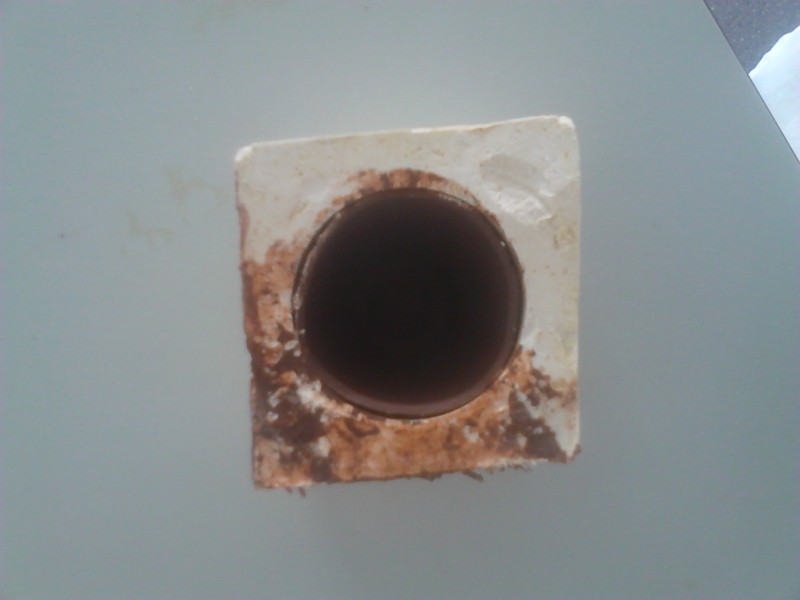

Полученную форму надо проинспектировать изнутри, если на внутренней поверхности есть раковины - следы от пузырей, их надо замазать гипсовым раствором и затереть.

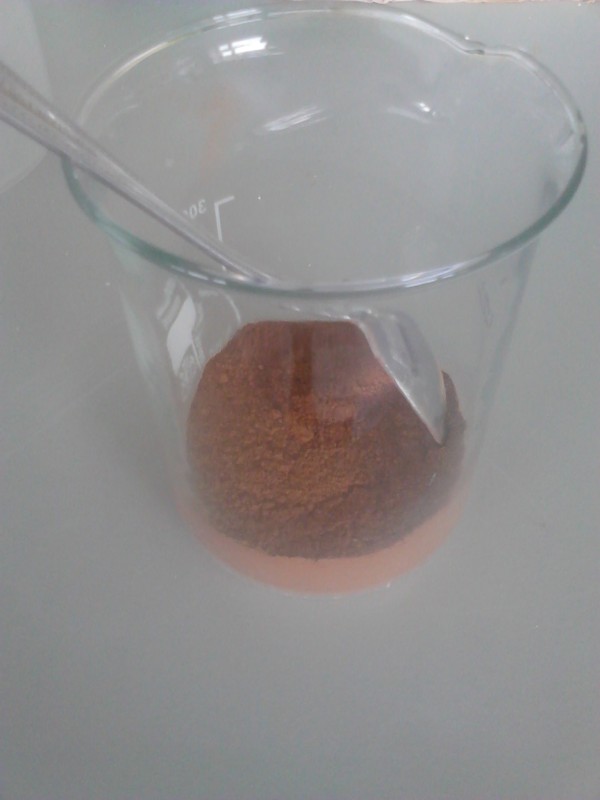

Такая глина содержит довольно много крупных частиц, и песка, которые в шликере не нужны, поэтому глину нужно отмыть.
Заливаем её большим количеством воды. |

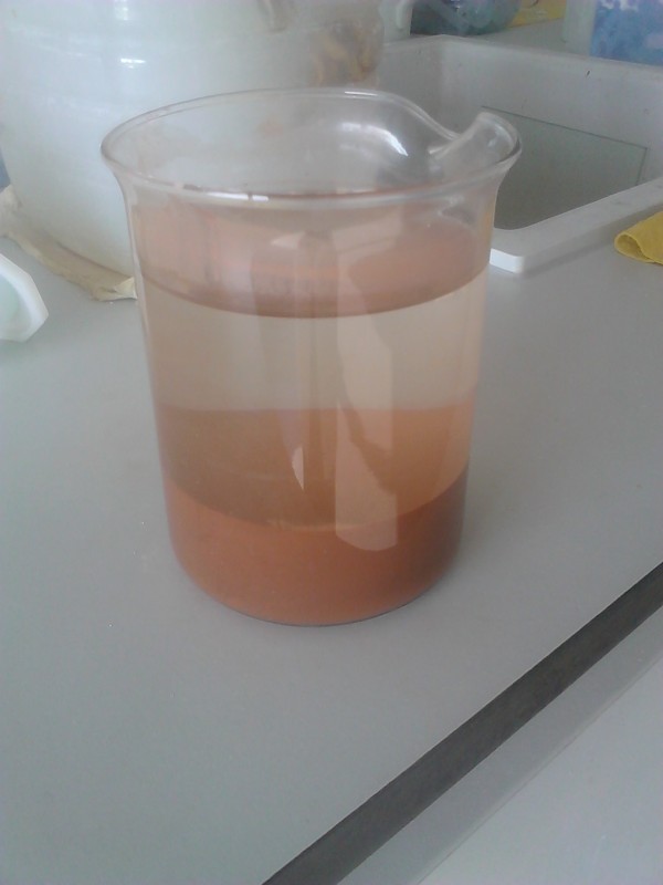

Растираем все комочки, чтобы получить однородный раствор, хорошо его перемешиваем, ждём минут 5, и декантируем раствор в другую ёмкость.
На дне остаётся песок, шамот, и всякая грязь.

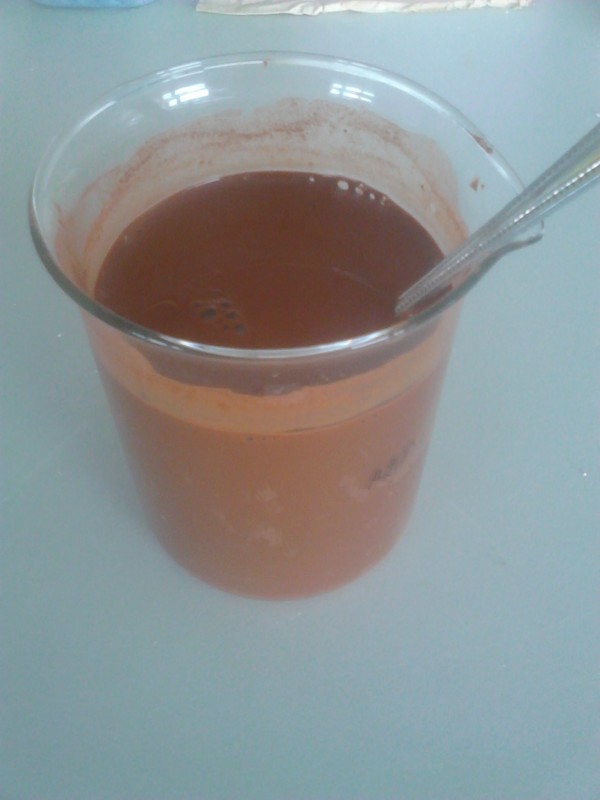

Для лучшей очистки повторяем процесс ещё один-два раза. Получаем однородную взвесь без заметных крупных частиц. Оставляем её оседать на ночь. |

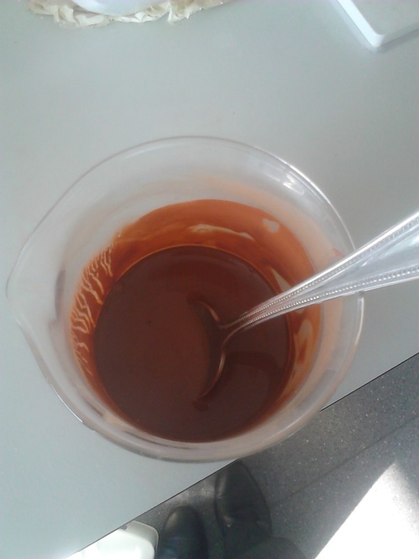

Утром воду декантируем, и то, что осталось - хорошо перемешиваем. Получается готовый шликер. Если мазок шликера по стеклу однородный, и без заметных глазом включений, то шликер годится для работы.

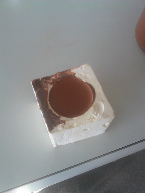

Берём приготовленную гипсовую форму (здесь у меня форма другая, использованная уже несколько раз, так как новая ещё не успела высохнуть). |
Шликер хорошо перемешиваем, и заливаем в форму до краёв.
Ждём, пока на поверхности формы нарастёт слой глины.

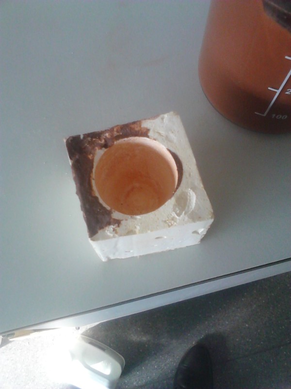

Сколько ждать - зависит от густоты шликера, от пористости гипса. Я держу полторы минуты, и у меня за это время нарастает стенка примерно в 1 миллиметр толщиной. Через полторы минуты шликер выливаем из формы. |

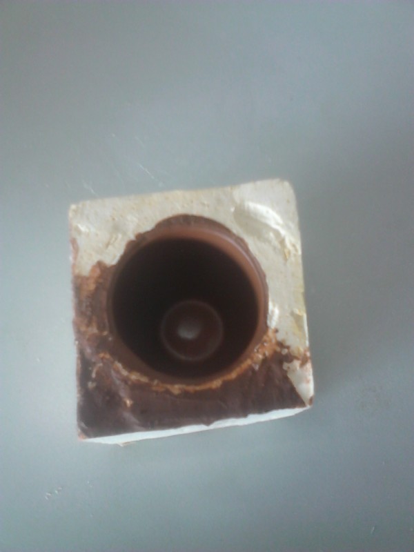

Форму оставляем высыхать. Так как глина очень чистая, то при высыхании она даёт большую усадку.
На следующее утро тигель отделился от формы.
Форму переворачиваем, легко ударяем по ладони, и тигель выпадает из неё.

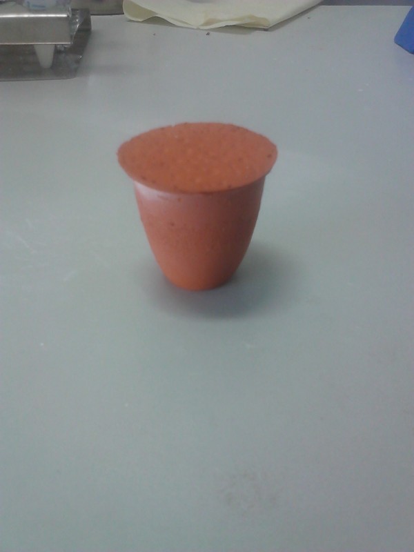

Можно сразу подрезать верхний край, пока глина ещё режется. Готовый тигель до обжига. |
