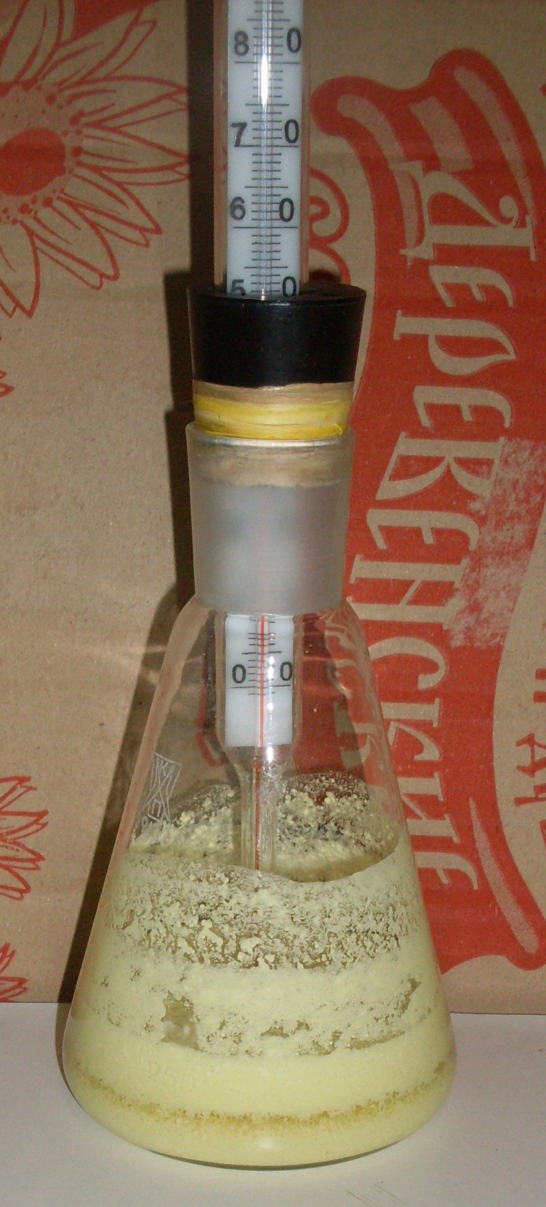

Сера реагирует с гидроксидом натрия по механизму диспропорционирования (самоокисления-самовосстановления). Подобные реакции со щелочью характерны для целого ряда неметаллов, в частности, - галогенов.
Данную реакцию можно использовать для растворения серы в растворе едкого натра или других щелочей. Раствор серы в едком натре нужен для будущего получения гидроокиси хрома (чтобы после реакции получения Cr(OH)3 в растворе было как можно меньше щёлочи). Провел серию экспериментов. 1. Сначала пробовал растворить серу в щёлочи в таком соотношении: m(NaOH, 43 %) = 110 г, m(S) = 38.4 г, m(C3H7OH) = 1.00 г. 6NaOH + 6S => 2Na2S2 + 2Na2S2O3 + 3H2O. При 75 °C сера внезапно растворилась, спирт изопропиловый (он в этой смеси нерастворим) на поверхности раствора закипел... Пришлось охладить колбу снаружи струёй воды. К сожалению, раствор нестабилен. При 60 °C раствор помутнел. В следующий раз попробую растворить серу в меньшем количестве щёлочи. 2. Потом получилось растворить серу в щёлочи в следующем соотношении: m(NaOH, 43 %) = 82.5 г, m(S) = 38.4 г, m(воды) = 10.6 г, m(C3H7OH) = 1.00 г. 6NaOH + 8S => Na2S2 + Na2S4 + Na2S2O3 + 3H2O. Концентрация серы составила 450 г/л. |
3. Увеличил загрузку в 5/3 раза. Вместо 43 % NaOH использовал 50 % и массу спирта уменьшил. Загрузки получились следующие:
m(NaOH, 50 %) = 120 г, m(S) = 64 г, m(воды) = 35.1 г, m(C3H7OH) = 0.50 г. Так смесь начала сама по себе греться, да ещё с ускорением... Значит, можно и без плитки обойтись, только условия надо подбирать. 4. Попытался растворить серу в щёлочи в таком соотношении: • m(NaOH) = 30 г, • m(S) = 48 г, • m(воды) = 63.6 г. 12S + 6NaOH => 2Na2S5 + Na2S2O3 + 3H2O Вот только сера растворилась не вся. Промыл остаток, высушил, взвесил. Получилось: m(S, ост.) = 1.82 г. Что примерно соответствует реакции 23S + 12NaOH => 3Na2S5 + Na2S4 + 2Na2S2O3 + 6H2O. Концентрация серы составила 494 г/л. А саморазогрев не такой уж сильный оказался. Смесь нагрелась всего на 20°C. Всё равно пришлось греть на плитке. |
