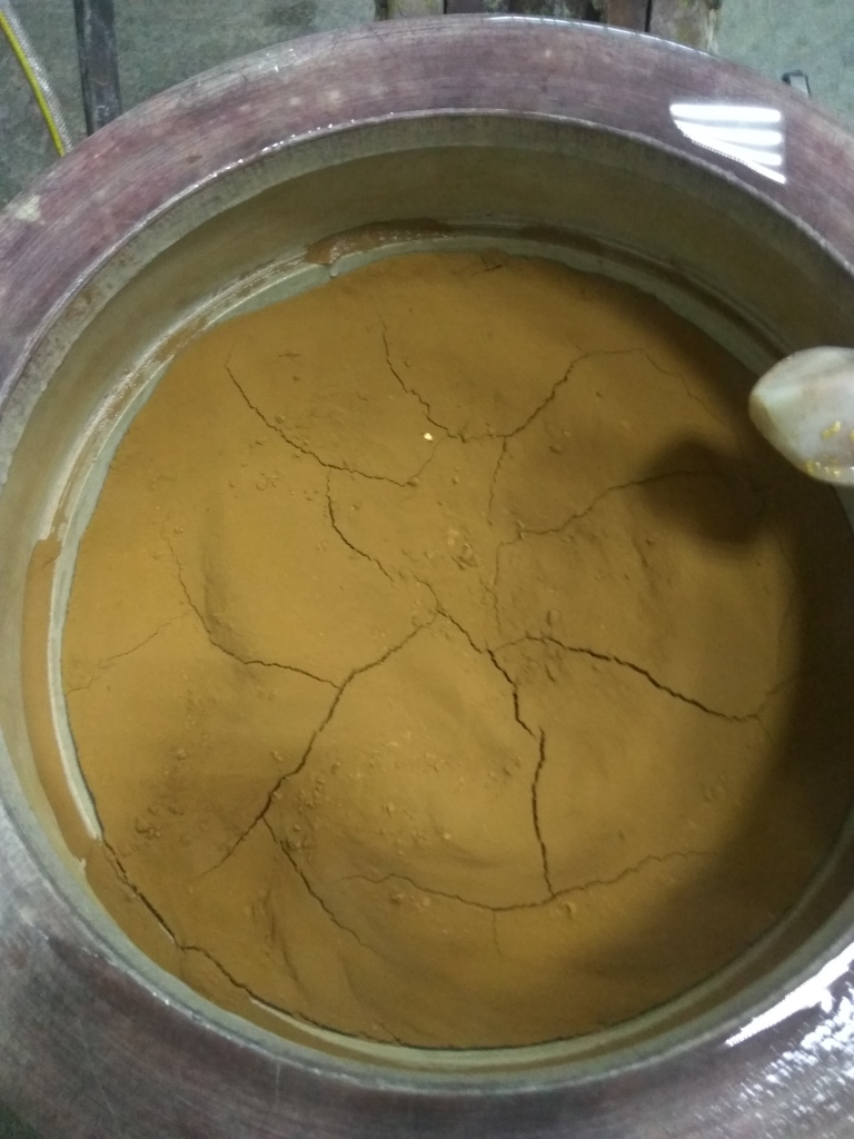

День 36. Day 36Сегодня на работе был эпический писец. Вышел из дома в 8-30, пришел в 20-30. Осаждал золото в дырявом баке. Будут силы - опишу. День 37. Day 37 Попробую описать события вчерашнего и сегодняшнего дня. Встал позже, поскольку договорились с напарником прийти не на 9, а на 10 (едем маршрутками, а якобы - такси). Приехать раньше, чем он - означает стоять под дверью. Вышел, а время более позднее - маршруток нет. Прошел (точнее - пробежал) две остановки, рискуя пропустить маршрутку, добежал до остановки, где сходятся пути нескольких маршруток. Наконец, дождался прямой маршрутки, которая проходила и на той остановке (можно было и не бежать). Дальше - жесткие пробки. Трамваи идут отдельной линией - один за другим, но туда без пропуска не пустят, а нам - не оформили. Приехал с большим опозданием, но ничего. В дороге позвонил напарник и рассказал, сколько я "заплатил" за такси и как его вызвал. Понял, что начальница уже там. Приезжаю - сидит. Выносит мозги напарнику, в какую накладную добавить 5 г золота, а из какой - забрать... Тем временем бак осаждения золота - дырявый, я еще в пятницу сказал, что НЕ буду закачивать раствор золота в бак с дыркой. Т.е., производство - стало, а они сидят и будущее золото делят. Пока мой напарник занят бухгалтерией, он выпадает из технологического процесса полностью. Мне приходится его элементарно отрывать, чтобы он сделал ту или иную операцию, без которой я не могу работать дальше. А, если рядом начальница, - он вообще выпадает из реальности. Не просто так - она сознательно его запутывает, чтобы потом можно было подставить. Но, раз производство стоит, помощь напарника не требовалась. Вчера поставил растворяться 3.4 кг золота - оно колотится в барабане, но фильтровать его некуда, восстанавливать - тоже не в чем. А начальница сидит - будущее золото считает... Был у меня в стакане раствор, полученный из отходов (лазерная стружка, которую принесла начальница), - решил ним заняться. - поставил фильтроваться от шлама в воронке Бюхнера. Снизу - кружок из ткани, сверху - кружок, вырезанный из большего круглого фильтра (фильтровальная бумага беззольная). Насос - поршневой, подсоединенный через шланг, - тот самый, который подключен к большому нутч-фильтру. Бумага в процессе фильтрования отставала с краев - шлам частично прошел в колбу. Плюс боялся, что капли или струю раствора золота засосет в отросток колбы Бунзена. Пришлось фильтровать повторно, в этот раз я поместил фильтровальную бумагу и над, и под кругом из ткани. Дальше - восстановление метабисульфитом. В прошлый раз восстановленное золото стало снова растворяться, поэтому в этот раз добавил 20 г едкого натра, чтобы уменьшить избыток кислот. На всякий случай рядом поставил срезанную 20-л канистру (чтобы в случае растворения выпавшего золота из-за выделения газа раствор не выплеснулся). Вылил часть метабисульфита - золото выпало, раствор остался зеленым, капаю прямо в стакан раствор хлорида олова (II) - черная окраска (золото еще есть). Выливаю всю норму метабисульфита, перемешиваю, капаю - окраски уже нет. Зеленый раствор, на поверхности плавают золотые блески, на дне где-то должен быть осадок... Выливаю ЭТО в большой нутч-фильтр, в котором мы фильтруем килограммы золота. В этот раз - одел респиратор, поскольку горячий раствор активно выделяет сернистый газ (горло обжигает). Осадка - немного, плюс он комками. Промыл двумя порциями горячей воды, потом - дистиллятом, как мог - помешал ложкой (раздавливая комки). Вышло 60+ г, был анализ, по анализу должно быть около 90 г. Только спектральный анализ делается в точке: если это - порошок, а не сплавленные гранулы, в других местах состав может быть радикально другим. Первая претензия: - Почему так мало!? Где еще 10 г!? Дай мне 10 г! Претензия, разумеется, не мне, а напарнику. Вторая претензия была по телефону сегодня: - Почему проба такая низкая (98.9...%)? Спросил у напарника, это то, что 60 г? Пусть берет и не выступает (партия - мизерная), тем более золото - "левое": она пускает его в обход бухгалтерии, а мне от этого - только лишняя работа. Напарнику: - Проба низкая потому что через фильтр прошло серебро. - Нет серебра там мало (0.01%), много меди (0.1%) - даже по цвету видно, что красноватое (показывает на телефоне фотку с гранулами и анализом). - Ясно, значит, дело в плохой промывке: такой мизер трудно отмыть на большом фильтре. Еще, пока я фильтровал, золото, напарник подошел и сказал: - Зря ты начал доставать эту мелкую порцию. Достал бы сначала то - с барабана (основную партию 3.4 кг). - Вася! Ты что... Его не в чем осаждать: я не буду фильтровать золото в дырявый бак. Я еще в пятницу тебе сказал, что мы стоим. Думал, я прикалываюсь? Они нас за каждый грамм золота ебут, а тут - риск больших необратимых потерь. Хочешь, чтобы в конце месяца эта корова за тобой бегала со словами: - Дай мне полкилограмма золота! Дай килограмм золота! - Она уже хотела полкилограмма. Только что. Сидим, считаем - все нормально. И тут: - Где полкилограмма? Дай мне полкилограмма золота! Заявочки... Потом - разобралась, что она ошиблась в расчетах. Напарнику начинают звонить: завод, клиенты, менеджеры из офиса... -Дайте нам золото! Когда передадите то-то, когда переработаете то-то и т.д.? Завод станет! Клиенты ждут! Кошмар! Караул! Спокойно отвечаю напарнику: - Я НЕ буду перерабатывать золото, пока не починят оборудование - устранят течь. Заявку ты подал еще в пятницу (под мою диктовку) - они и не чешутся? Хорошо. Мне ИХ золото тоже не нужно. Как вариант - пусть начальница пишет бумагу, что принимает всю ответственность за потери золота из дырявого реактора на себя. Но она на это никогда не пойдет. Она скорее на камеру разденется. Не просто не пошла - а сбежала. После разговора про бак. Логично. Зато позитив - под ногами не будет путаться. - Твой предшественник взялся бы работать с дырявым баком, не задумывась. Он знает, что такое завод станет. Давай заклеим герметиком? - Это - их проблемы, а потери золота - исключительно наши проблемы. Садись, пиши письмо: "Реактор восстановления золота течет. Заявка на ремонт была подана в пятницу (перед выходными) - ремонт не сделан. Чтобы производство не остановилось - проводим временный ремонт реактора собственными силами, но мы не можем гарантировать, что потери золота будут в пределах установленных норм..." Разослали копии как можно большему числу клерков, даже - двум клиентам. Позвонил нам только начальник службы безопасности (раньше он занимался этим объектом, сейчас - нет). Остальные - нет. Начальница - оказалось, что и до конца дня она письмо не открывала. Замазали течь герметиком снаружи. Сколько ждать? Посмотрели на тюбике - 2-3 часа. Напарник хотел поставить калорифер. - Он твердеет не за счет испарения, а за счет действия кислорода. Подождал минут 40: герметик еще мазался, но частично затвердел. Начал фильтровать золота из барабана (в котором проводилось растворение) в бак (реактор) восстановления золота, а фильтруется оно ОЧЕНЬ медленно. Обычно раствор после заводских гранул золота фильтруется медленно, а после лома золота - быстро. Это был лом, но фильтровалась жидкость медленнее гранул. А работать начал я с большой задержкой - придется сидеть до ночи. Очень долго, но отфильтровалось - успел несколько раз заварить и попить чай. Дальше - промывка барабана. Потом - заливаешь в барабан 10 л горячей воды, закручиваешь заглушку, включаешь вращение, сливаешь. Потом - промываешь на фильтре 2-мя порциями горячей воды по 5 л. Хорошо, что промывочные воды фильтровались гораздо лучше. Осаждение прошло нормально, осадок золота, слава богу, фильтровался и промывался быстро. Потом - промывка и сушка. Потом - запуск новой партии золота на растворение. Для этого нужно было обработать аммиаком, промыть, высушить и взвесить то золото, которое не растворилось в барабане с прошлого раза. Сказал напарнику - не сушить, взвесить мокрым и забросить в барабан. Туда же - новое золото, тоже - ювелирный лом. Предшественник расписал, что кислоты нужно добавлять медленно, я значительно ускорил эту процедуру: хотелось домой. Чем это грозило? Кроме бурной, неконтролируемой реакции - еще не полным (менее полным) растворением лома. Особенно крупных изделий вроде цепочек, браслетов, крестиков... Справился к 17-30, но... пропусков в транспорт нам так никто и не привез. Оказывается - готовы, лежат в офисе. Начальница там была, но не забрала: а зачем - это нужно нам, а не ей. Начальник с.б. вызвался привезти, но приехать он должен был только через полтора часа. Хотел ехать домой маршруткой, но решил-таки подождать, вспомнив, в какие пробки попадают маршрутки (трамвай - нет, но на него нужен пропуск). В результате домой выехал в 19-20, приехал в 20-30: голодный, уставший и разбитый. |

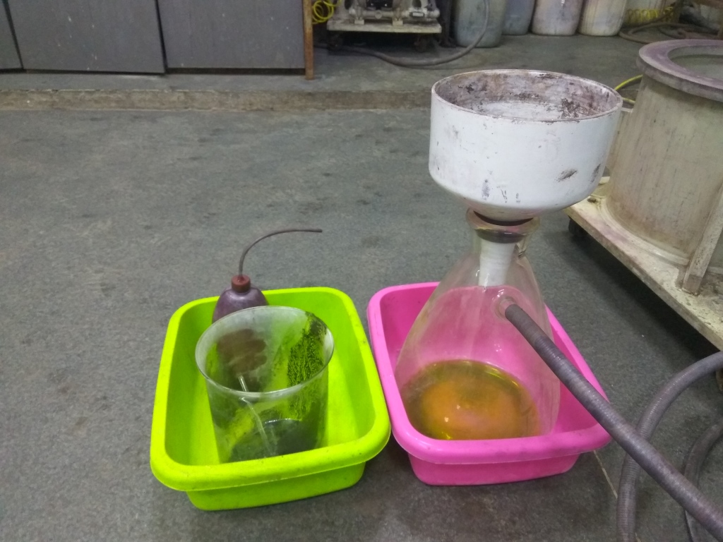

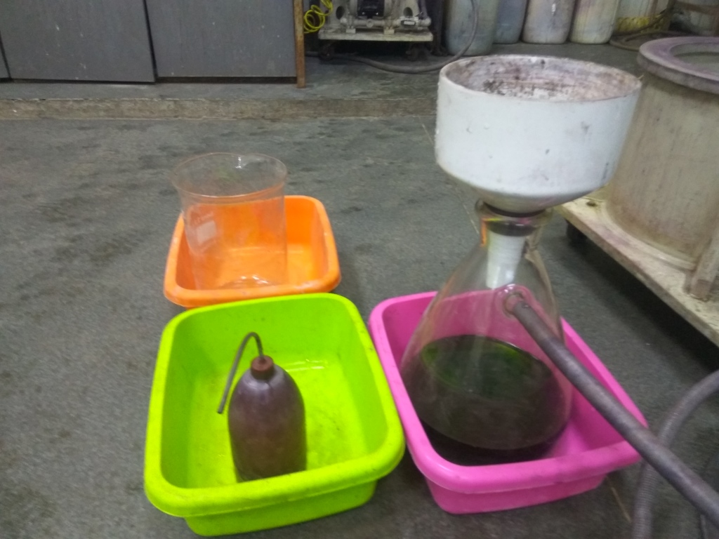

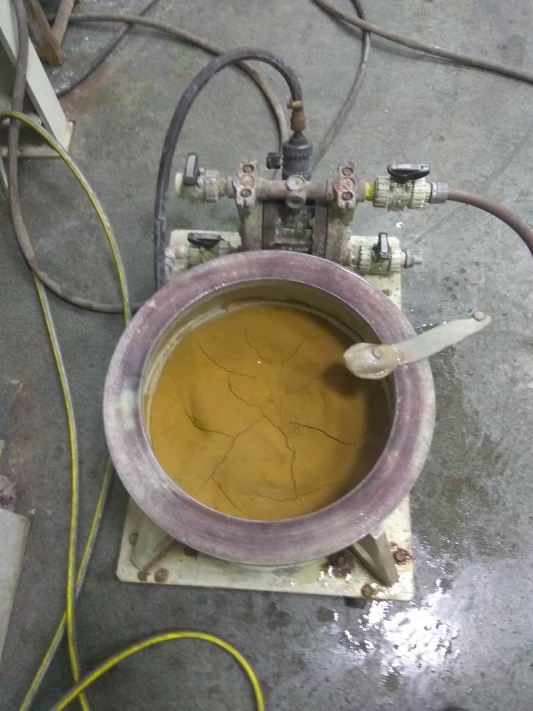

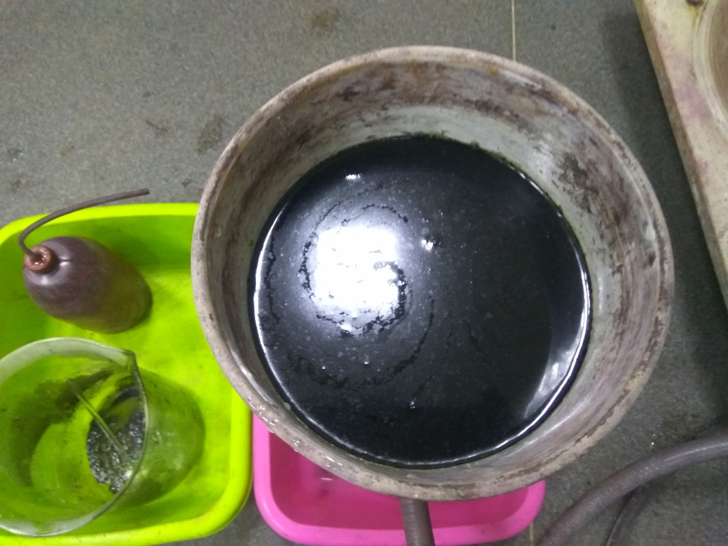

![]() Фильтрование раствора, полученного обработкой шлама, содержащего золото, в царской водке |

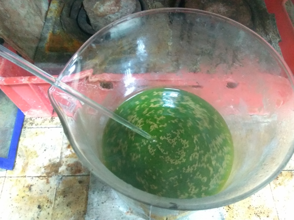

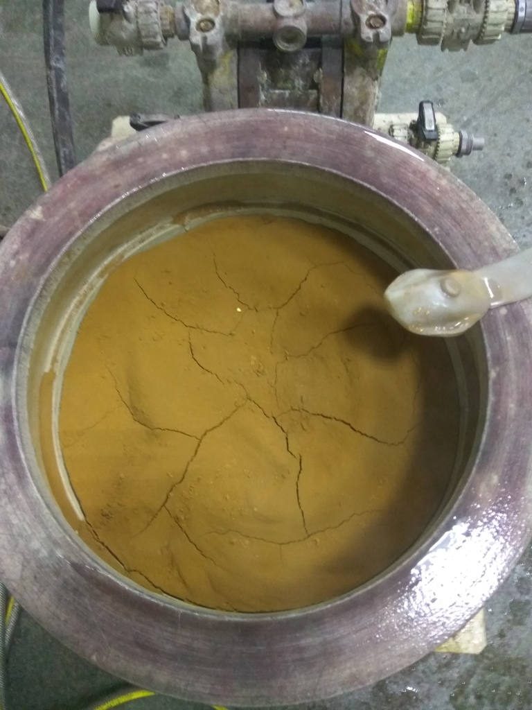

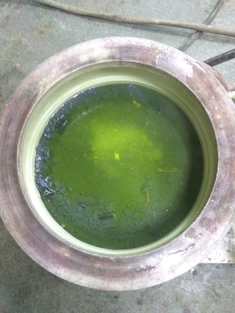

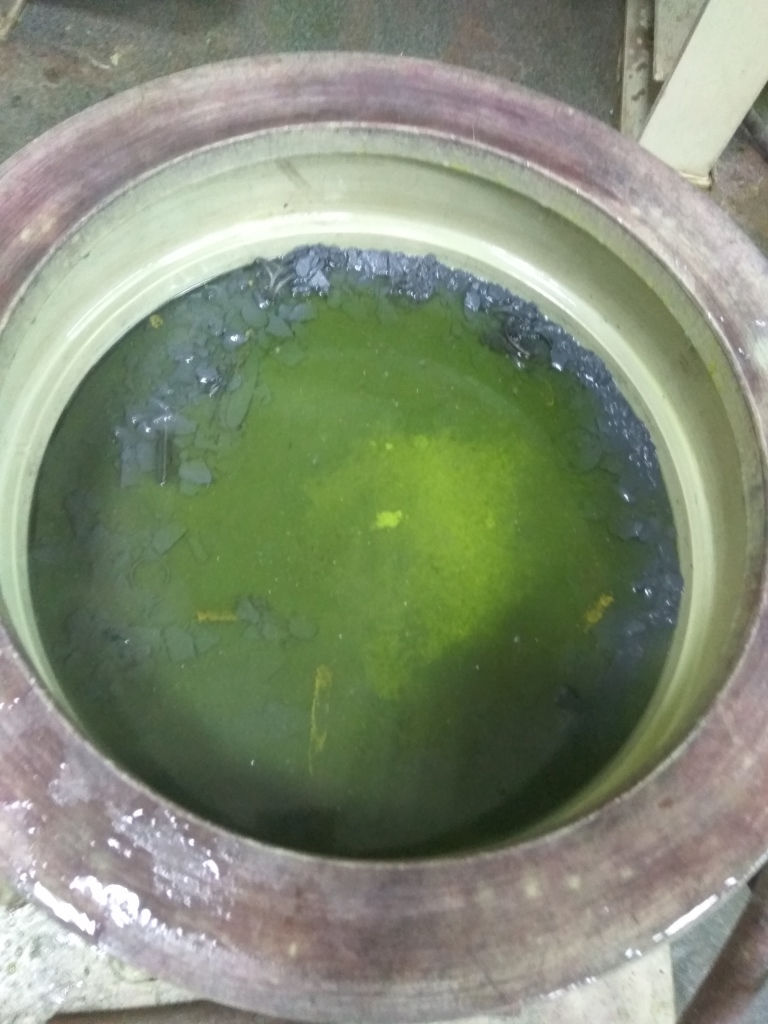

![]() Восстановление золота |

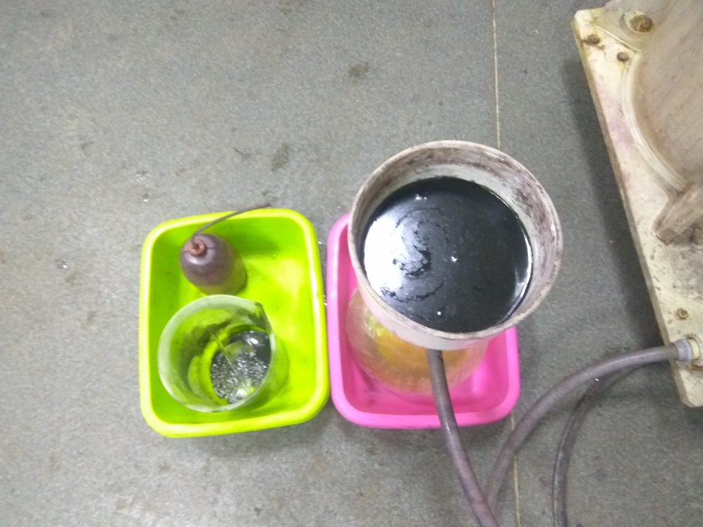

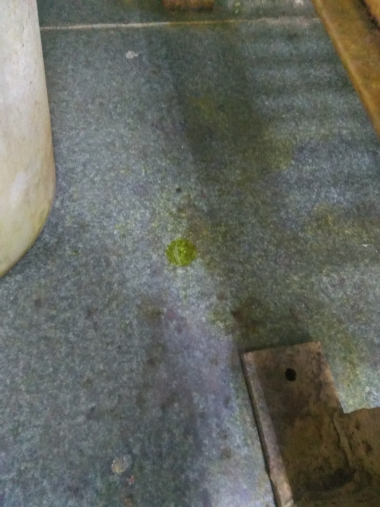

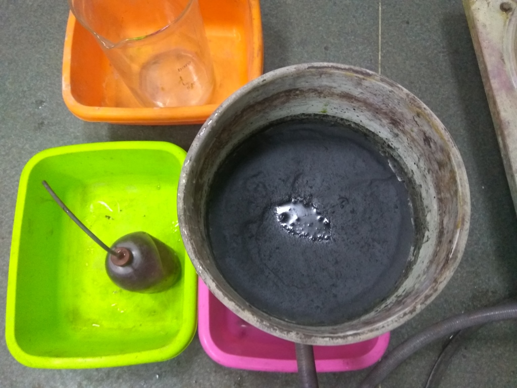

![]() Фильтрование золота, полученного из шлама (тигли плавки золота) |

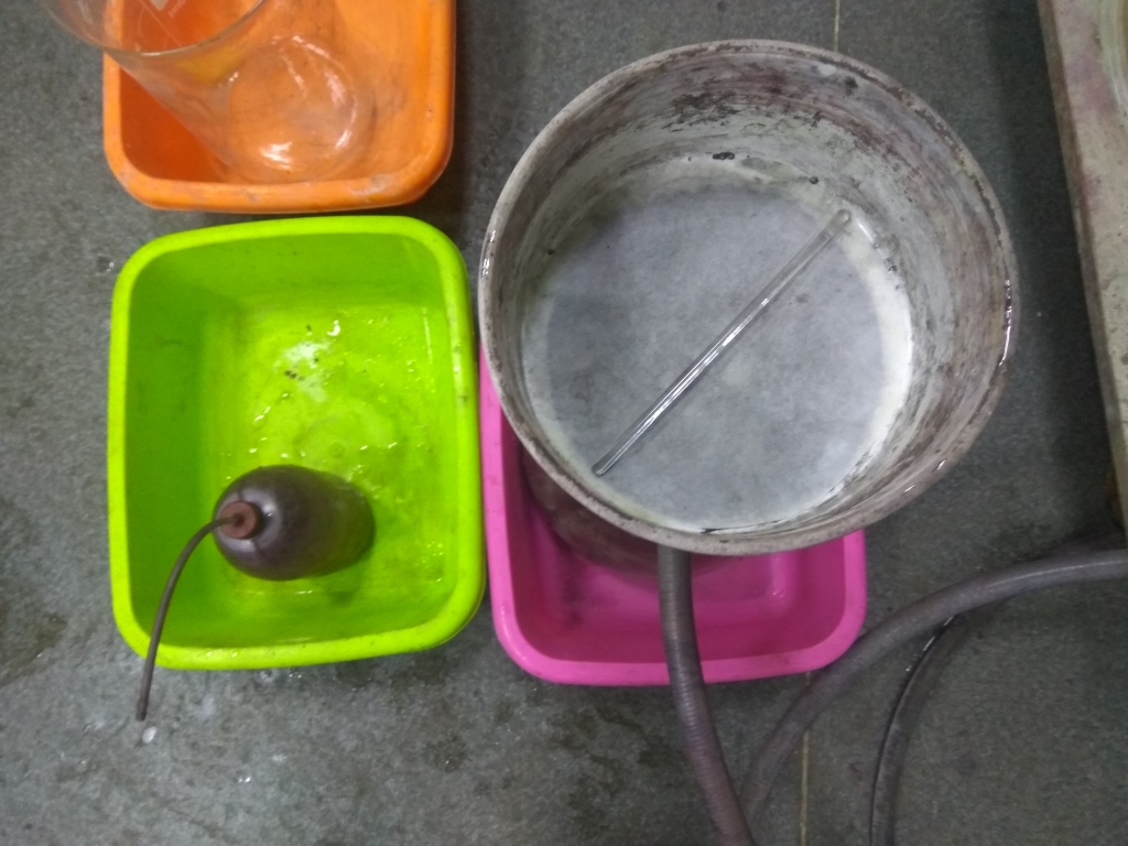

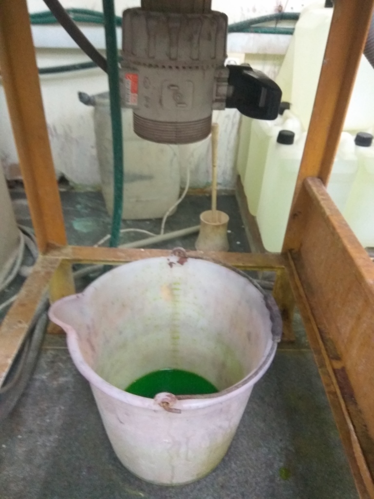

![]() Промывка золота |

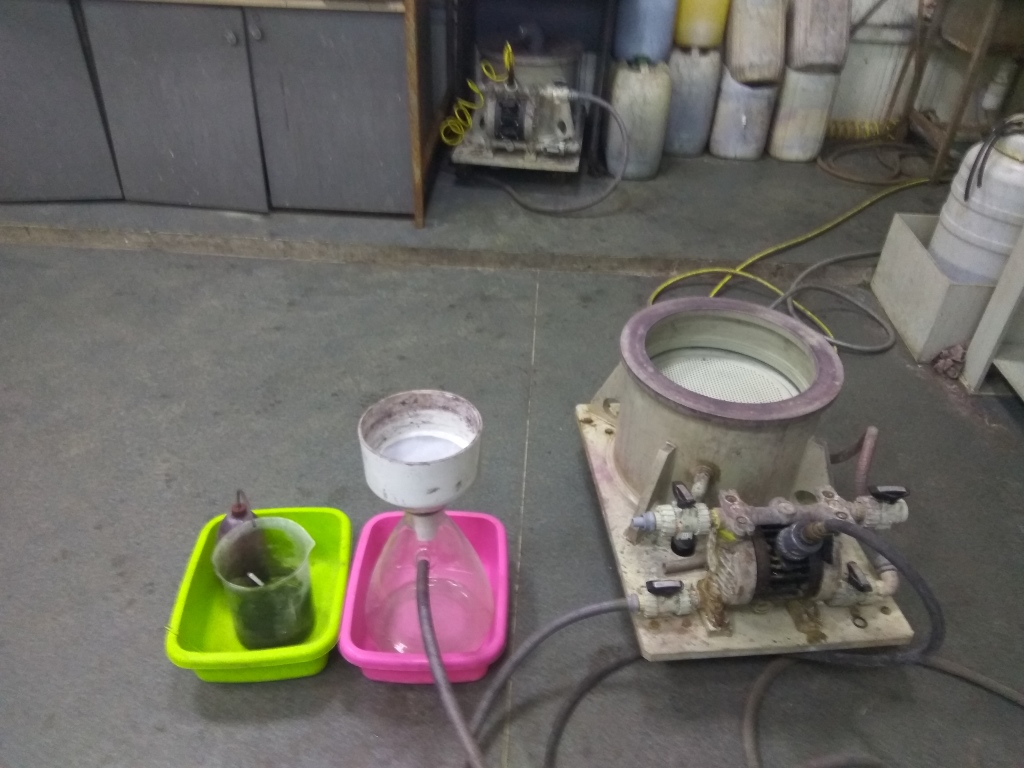

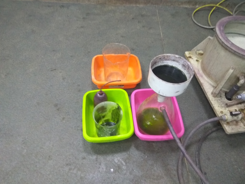

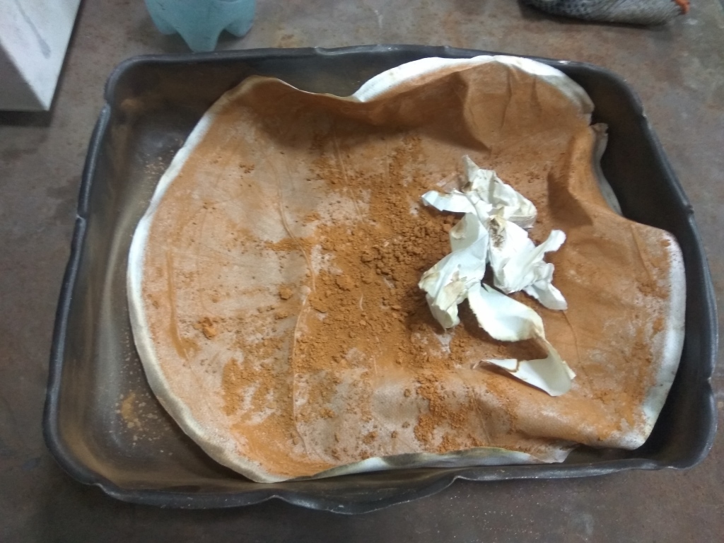

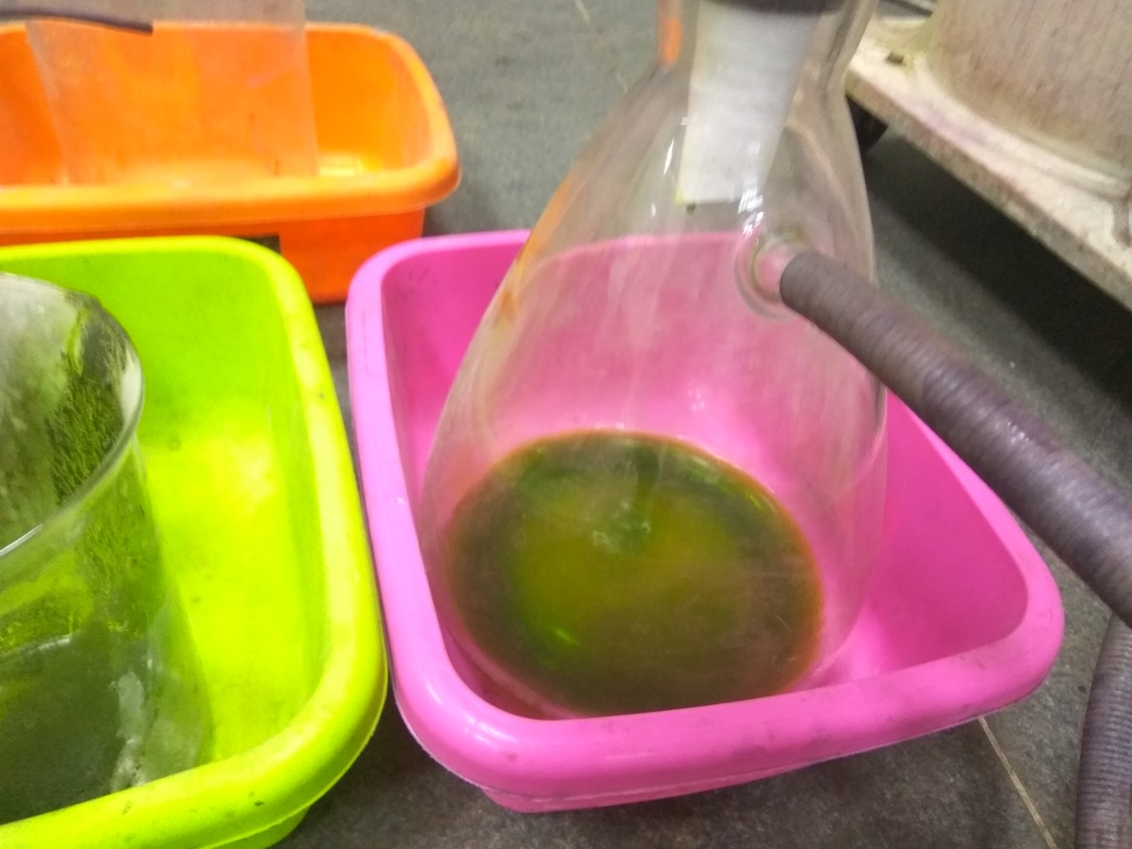

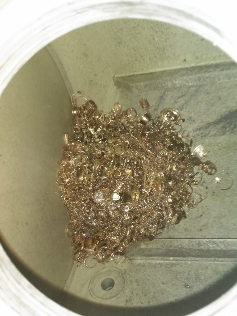

![]() Подготовка к фильтрованию основной партии золота, растворенной в царской водке |

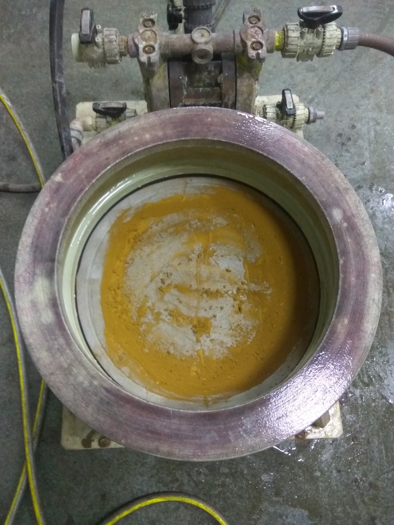

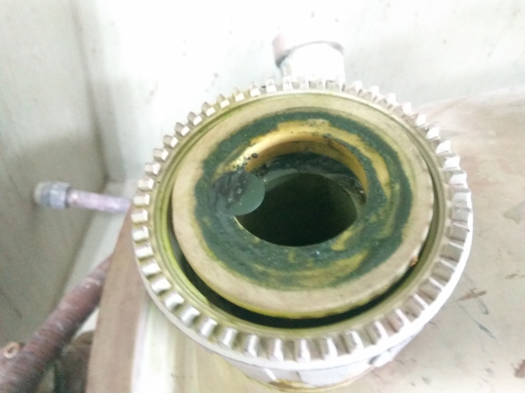

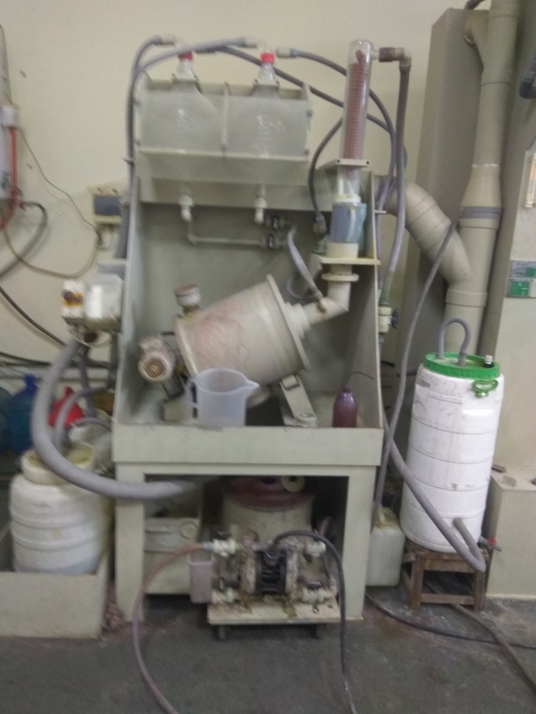

![]() Выкрутил заглушку патрубка барабана: этот осадок с раствором золота нужно собрать губкой. Обратите внимание на круглый плоский предмет слева фланца (видимо, остаток золотого медальона) - если бы он выпал и потерялся, это уже минус несколько грамм золота. Потом к этому патрубку прикручивается кран, через который раствор сливается на фильтр

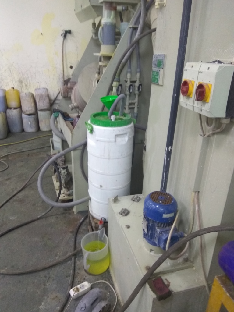

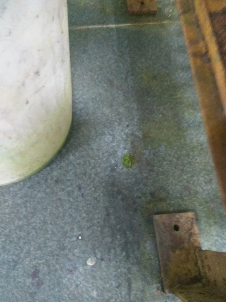

![]() А кран бака с раствором золота все течет... |
![]() ... и не только кран, но и шов самого бака - раствор золота капает на пол, хожу с губкой и вытираю |

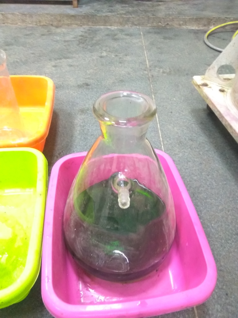

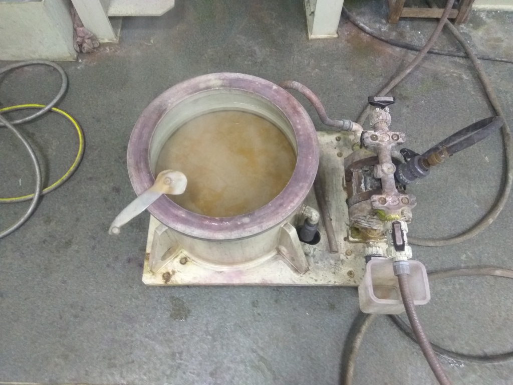

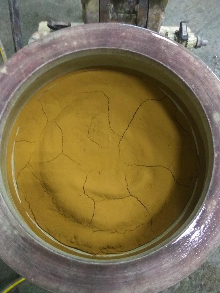

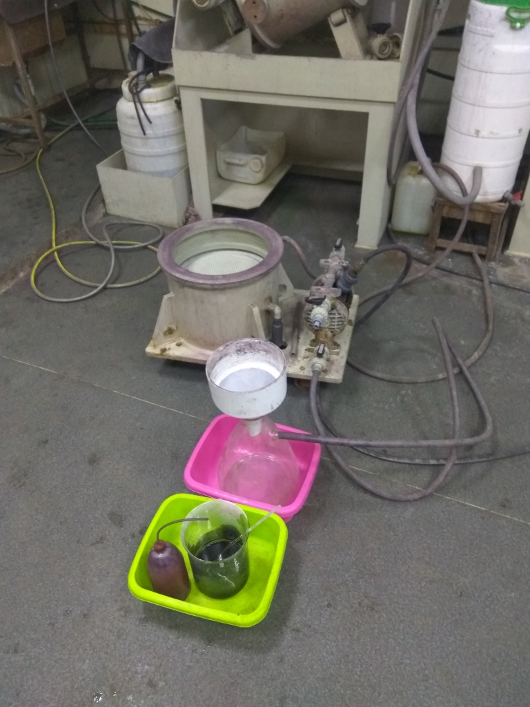

![]() Промывка осадка хлорида серебра на фильтре (нужно вымыть растворенное золото количественно в бак осаждения) |
![]() Отмытое золото на фильтре |

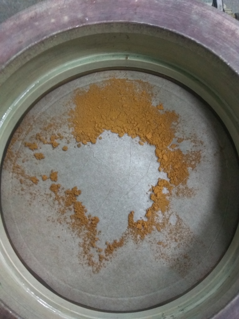

![]() Максимально снял золото с фильтра детской лопаткой. Потоком воды смыл оставшееся золото от стенок к центру фильтра. Осталось - аккуратно снять бумажный фильтр
![]() Загрузил новую партию золота в барабан растворения |

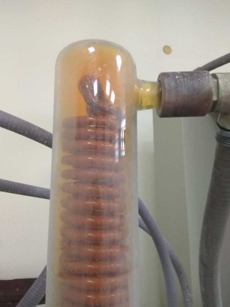

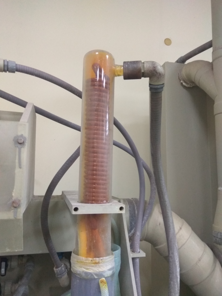

![]() Дал кислоты - началась реакция - холодильник заполнился бурым дымом |

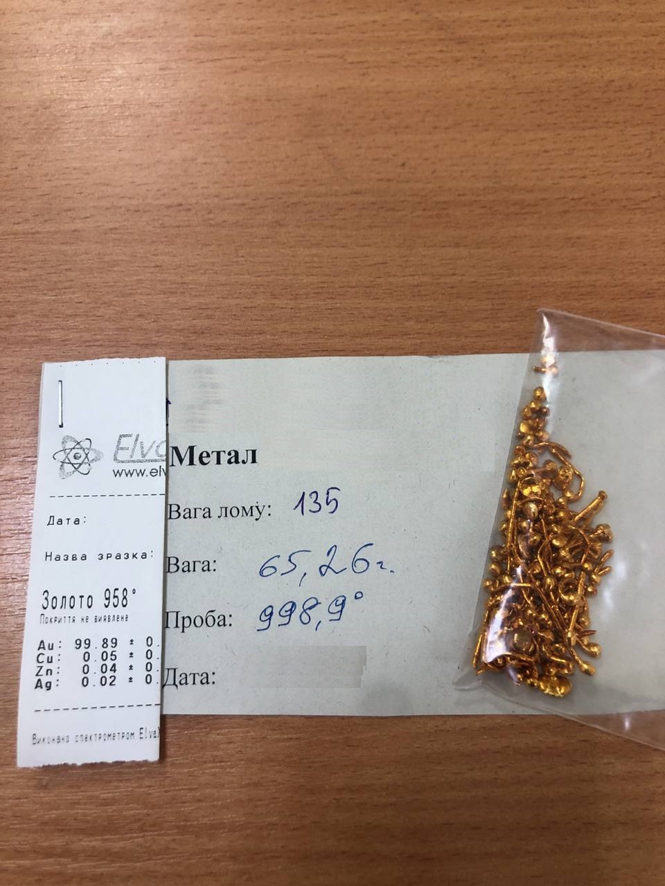

![]() Для сравнения - анализ небольшой партии золота, полученной при "зачистке" в прошлый раз. В этот раз "девяток" хватило. Пакетик справа - просто, чтобы придавить бумажку (внутри - шлам на переработку) |
Сегодня раствор золота фильтровался, как на зло, быстро - почти моментально: не успел и чай заварить.

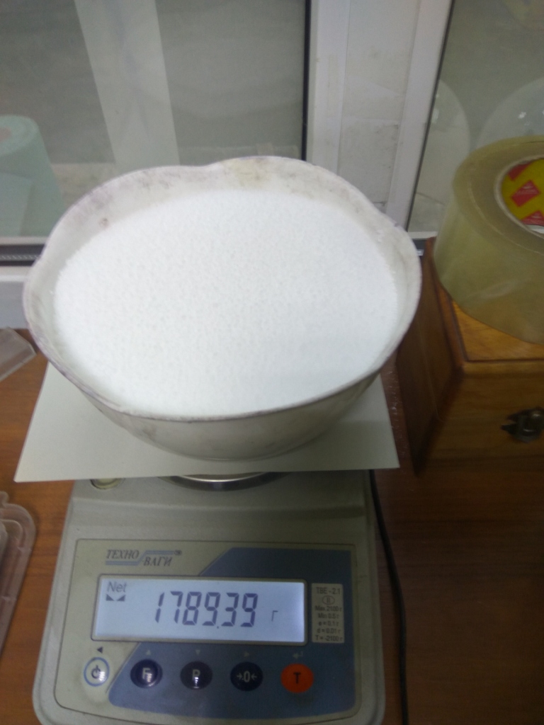

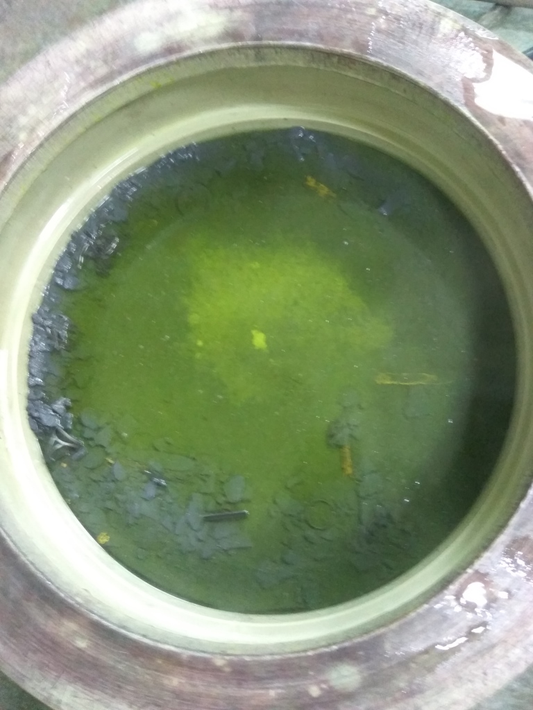

В этот раз для разогрева реактора я добавил не 1 тарелку каустической соды, а полторы - чтобы нейтрализовать лишнюю кислоту, и чтобы в после осаждения золото опять не стало растворяться (было уже 3 раза в реакторе и 3-4 раза в стаканах). Раз золота в полтора раза больше, чем вчера (а, соответственно, и кислот, и восстановителя, который дает в процессе кислоту) - в полтора раза должно быть больше и щелочи. Кстати, нельзя верить людям: предшественник написал, что на 1 кг золота идет 300 г каустической соды. Напарник сказал, что они клали такую-то миску - полную. Поскольку это нужно для разогрева, я не стал увеличивать дозу щелочи при бОльших загрузках золота. Оказалось, щелочь нужна НЕ только для разогрева. Она нейтрализует кислоты - остаток после растворения золота, серную кислоту, которая образовалась из сернистого ангидрида и соляную кислоту, которая образовалась из золотохлороводородной. Раз так, то: больше загрузка золота - нужно больше щелочи. Так вот, про обманутое доверие: взвесил, сколько щелочи помещается в эту миску? Оказалось, что в неполную - 1800 г, значит - в полную около - 2 кг. По нормам предшественника, этого - почти на 7 кг золота хватит, а у меня начинались проблемы, когда золота было около 5 кг и более. Пока - проверяю, но думаю, что на 4.5+ кг золота нужно полторы миски щелочи, а на 6.5 кг - две. Иначе - в конце процесса возможно обратное растворение золота, особенно, если кислот добавлено больше. А добавить кислот больше - что два пальца об асфальт: шкала нанесена в круглых колбах (объем не пропорционален уровню в см.), цена деления - 1 л. Верь после этого людям... _______________ Сегодня золото сделал быстро, но пришлось ждать, пока начальник с.б. привезет новую партию. Потом еще он ждал, пока высохнет мое золото - чтобы его забрать, а напарник до тех пор не мог перевесить полученное золото (занят был разговорами) - в результате запустились с задержкой. Снова добавил кислоты "с опережением графика". Попутно поставил растворяться в стакане 100 г лома и 16 г стружки, которые передала начальница. Левых. Она хотела, чтобы лом и 16 г стружки я растворил и осадил отдельно, но это - издевательство: у меня 3 и 5-л стаканы. Объединил вместе. Оказалось, мой предшественник отказывался перерабатывать такие малые количества: - У меня загрузка в барабан - 3 кг! Растворять в колбах? Это - моя инициатива, а не обязанность. Кроме лишней работы это - лишние проблемы, т.к. стекло бьется или лопается от температуры, а в нем - золото. Я тоже планирую посылать подальше. *****

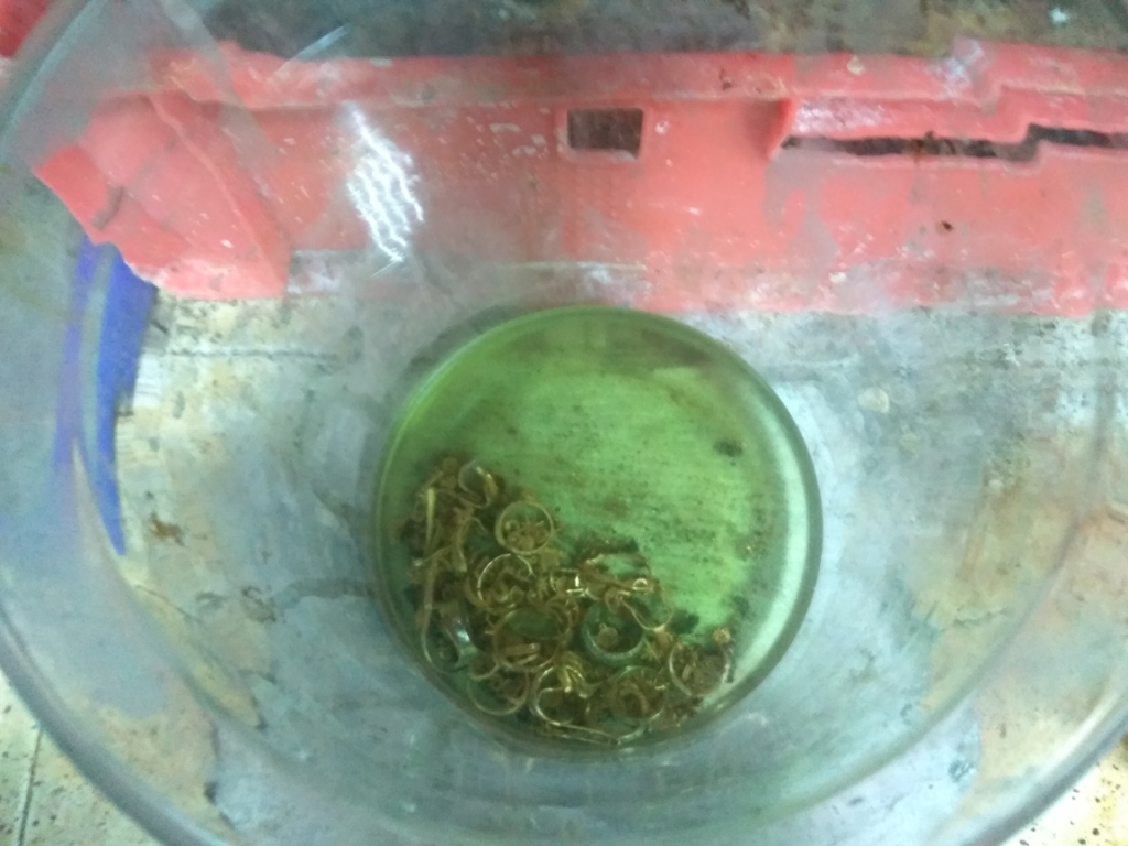

На видео - реакция золота и царской водки в 5-л стакане.

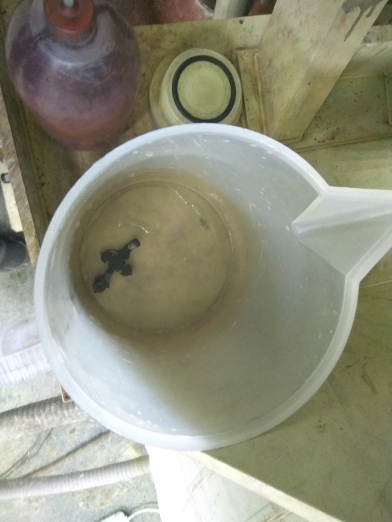

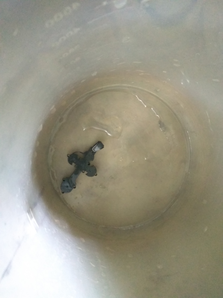

![]() Крестик - сверху золото, внутри - серебро: подделка. Выяснилось после того, как он НЕ растворился в царской водке. Сколько таких нераспознанных подделок растворилось в царской водке без следа? А золото от их массы требуют с нас.
![]() Раствор золота все капает на пол - из дырявого бака... |

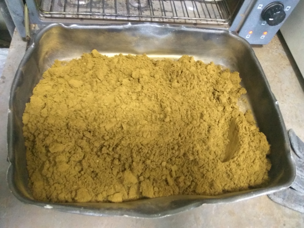

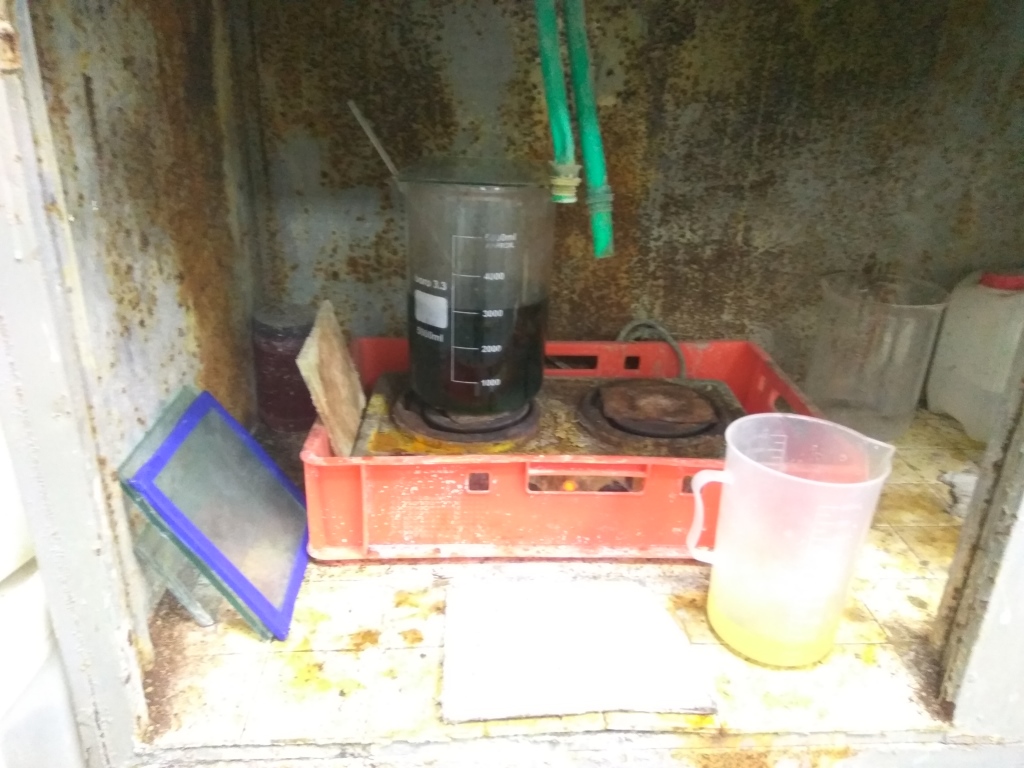

![]() Возле микроволновки рафинированное (товарное) золото в лотке, ближний поднос - золото, которое не растворилось

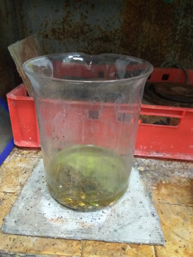

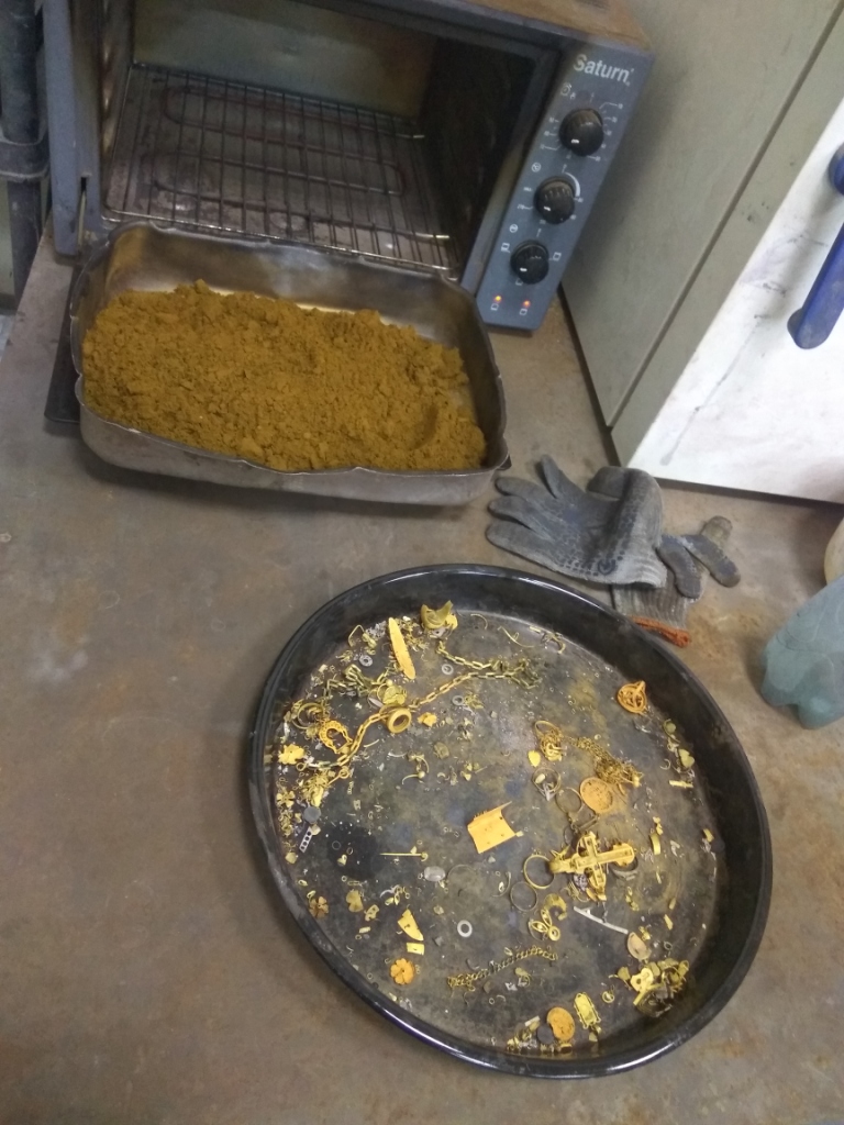

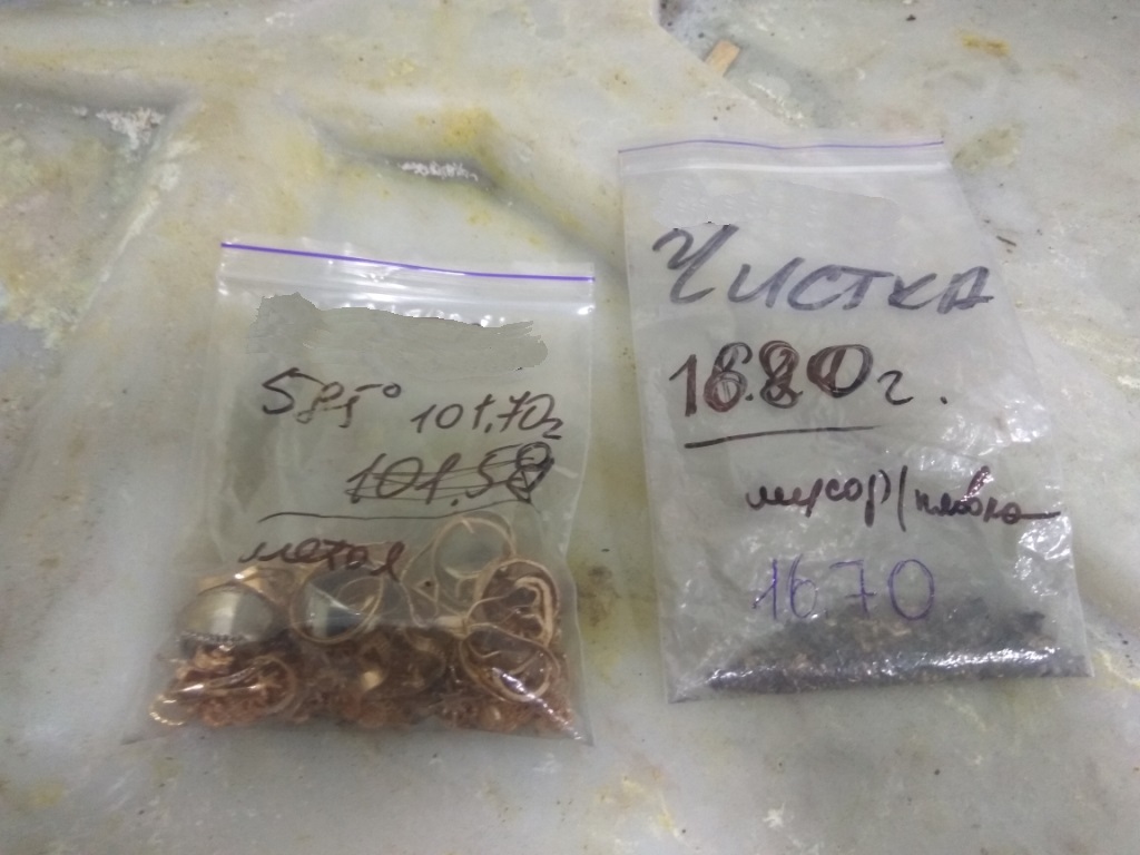

![]() Справа - шлам на переработку (идет вместе с основной загрузкой), слева - "левое" золото, которое начальница пускала мимо бухгалтерии (мы от этого не имели НИЧЕГО, кроме лишней работы). Поскольку я сомневался в достоверности пробы "левого" золота, его приходилось перерабатывать отдельно - в стаканах или колбах

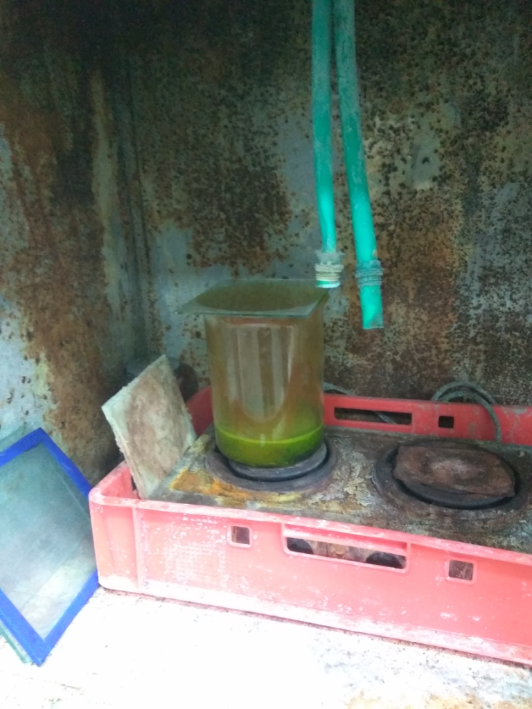

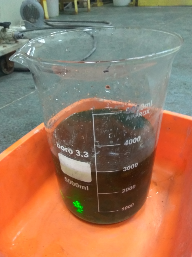

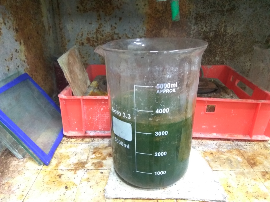

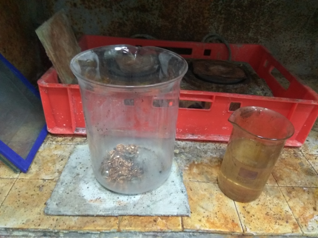

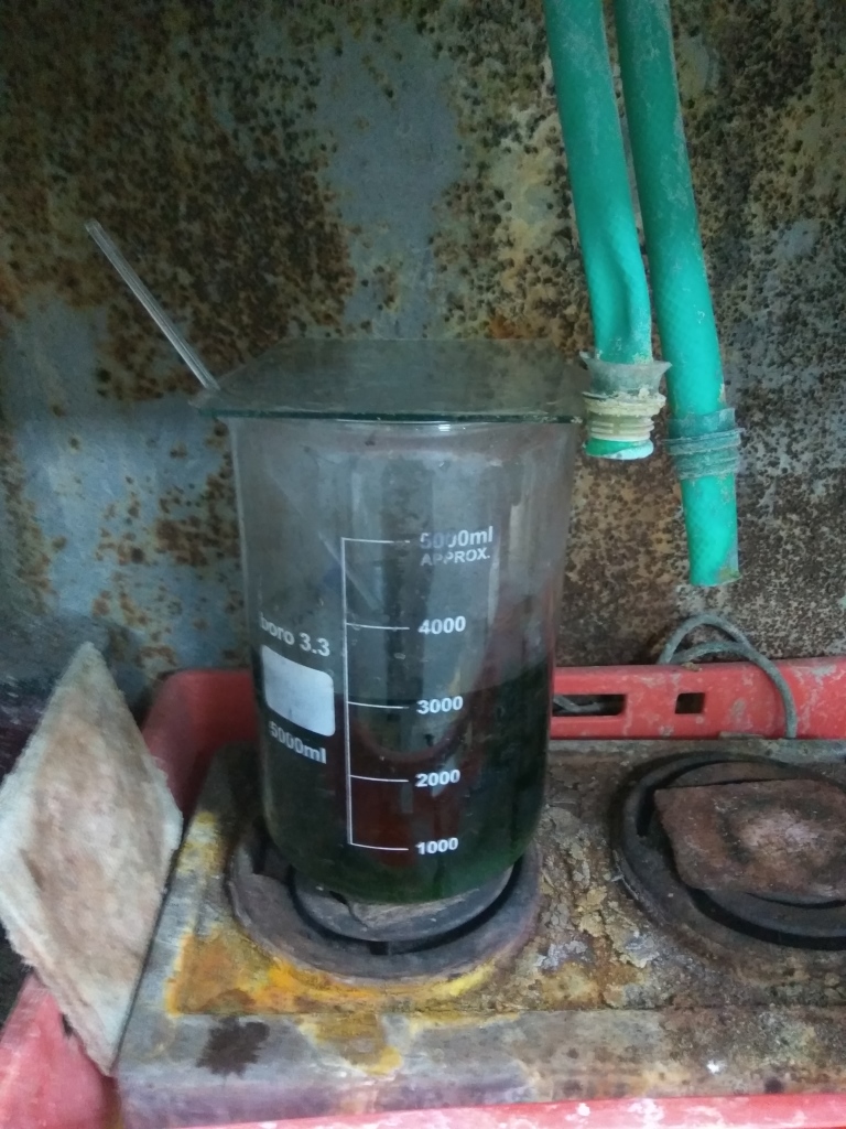

![]() Обработка золота (фото выше) царской водкой в отдельном стакане |
![]() Взвешиваю щелочь (каустическую соду) на весах для ЗОЛОТА - других нет |
![]() Оксиды азота в холодильнике |
