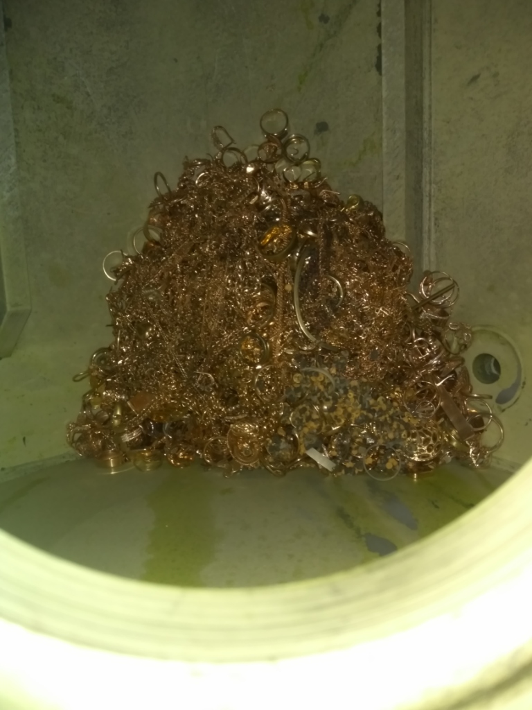

Сначала фото N-ного рабочего дня, который не оставил записей в дневнике (равно, как и следов в памяти).
Дневник химика аффинажа (золото и серебро). Diary of Refining Chemist (Gold and Silver)

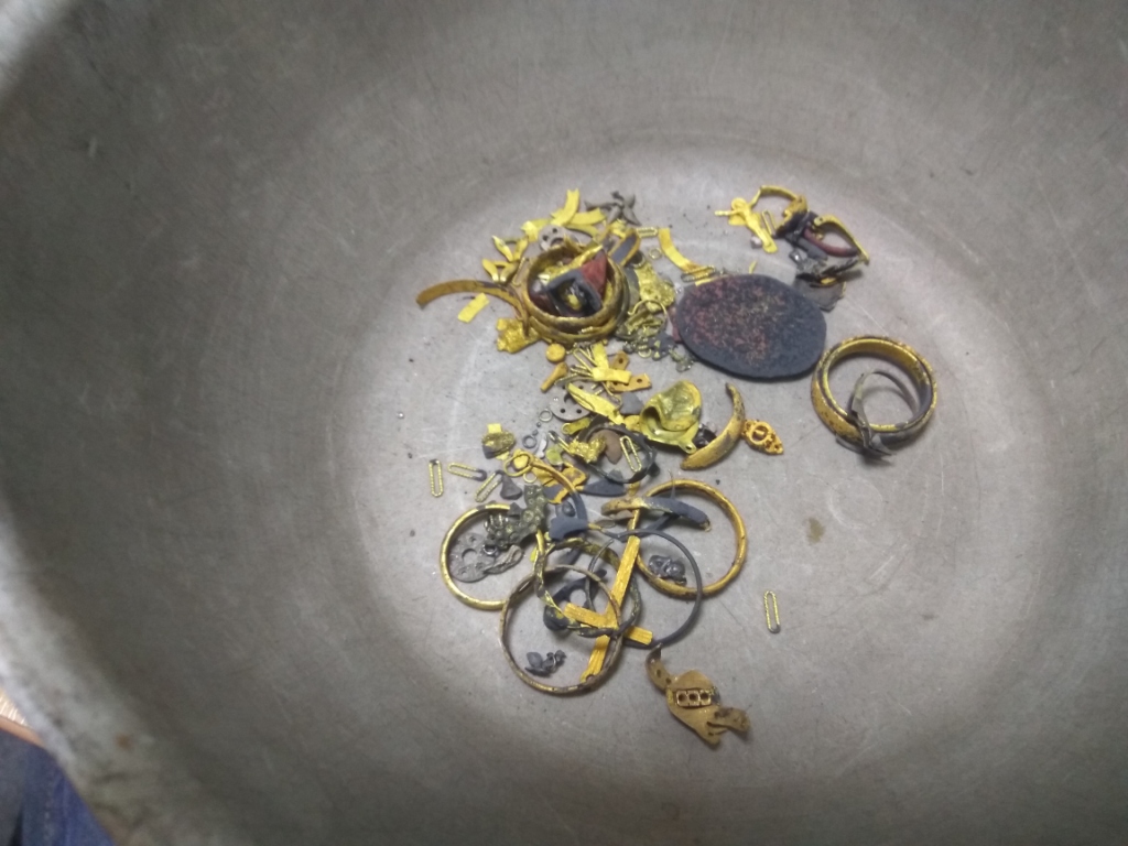

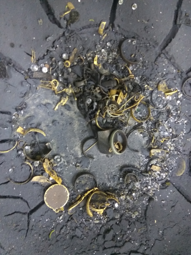

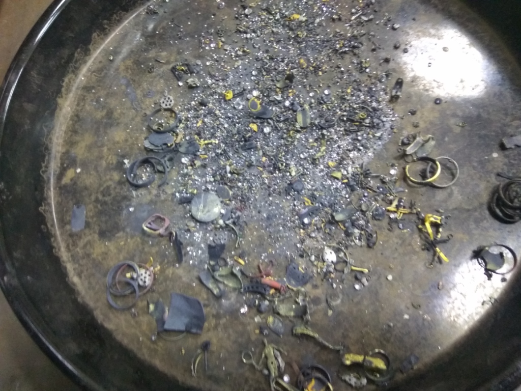

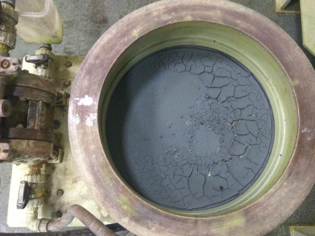

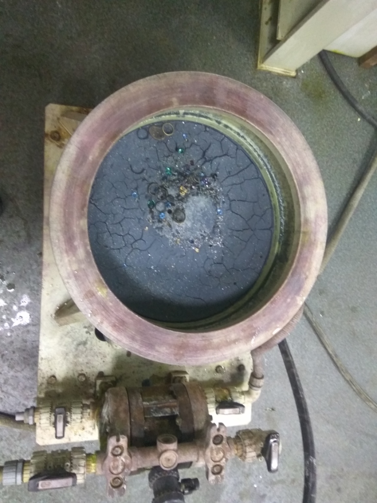

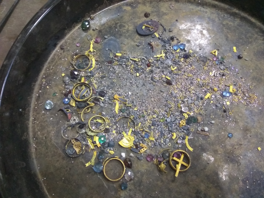

После фильтрования раствора золота: хлорид серебра и остатки ювелирных изделий (камни и не растворившееся золото)

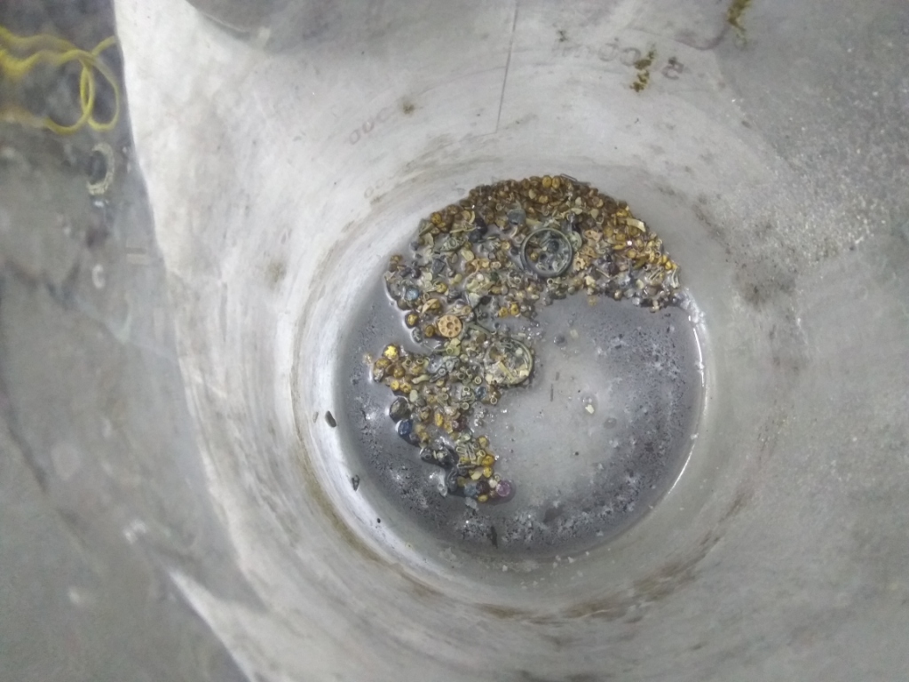

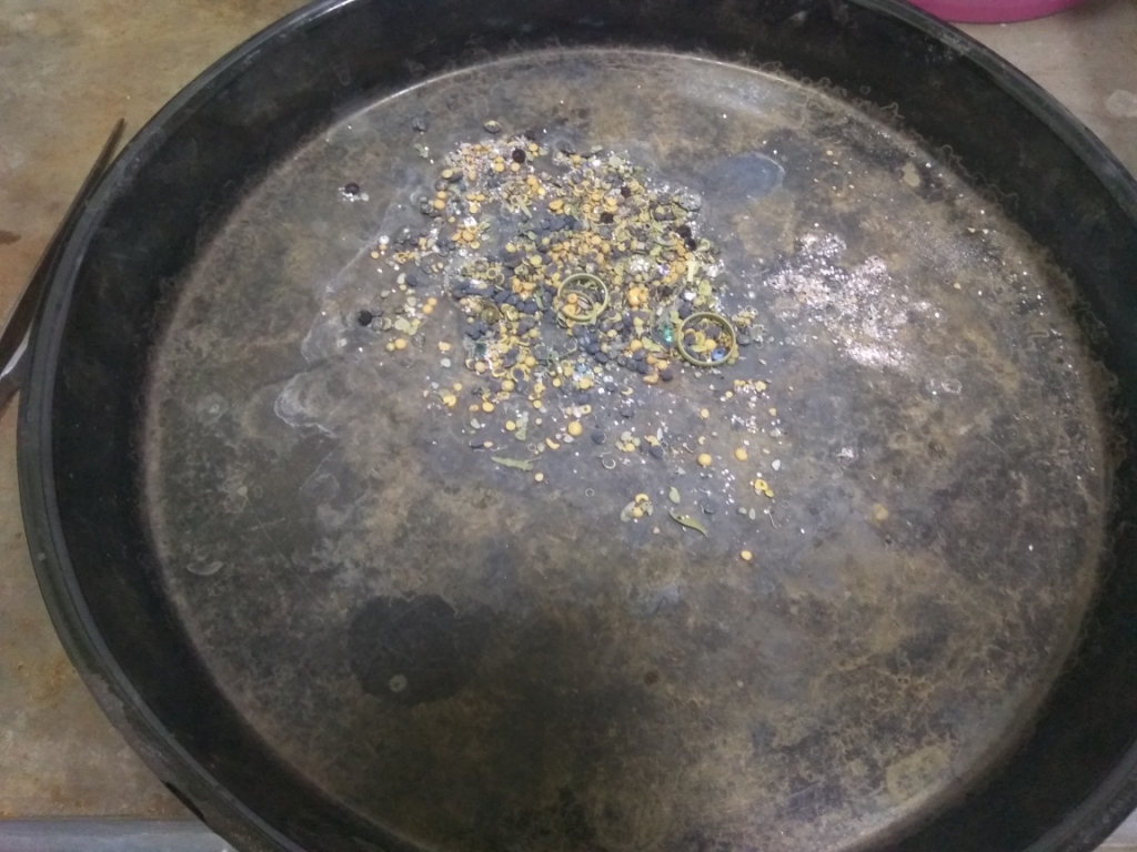

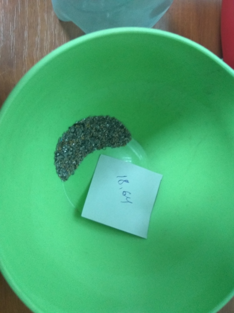

Не растворившиеся остатки после отмывки от хлорида серебра

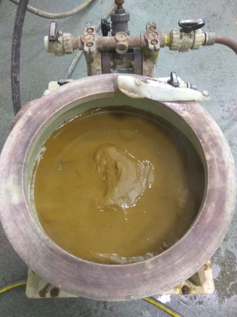

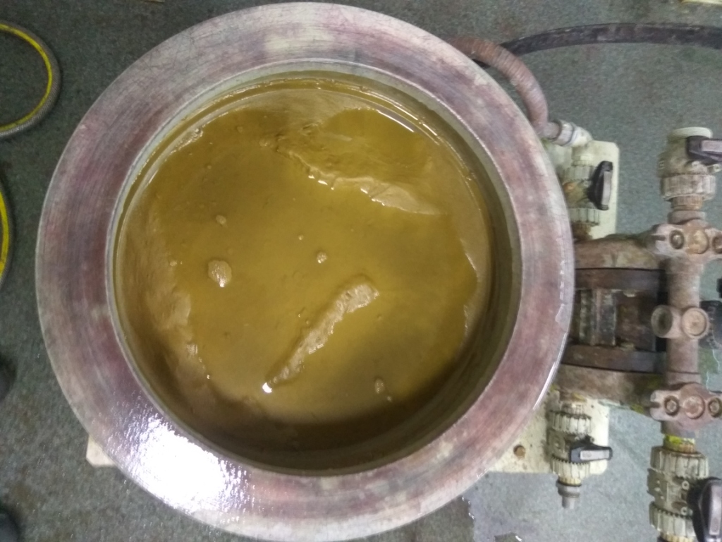

С горем пополам восстановил золото, сливаю на фильтр
Смываю золото из бака на фильтр

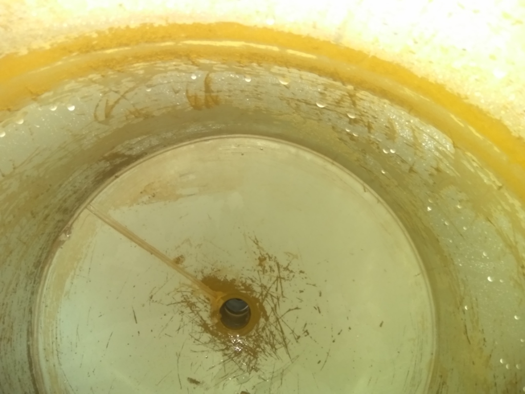

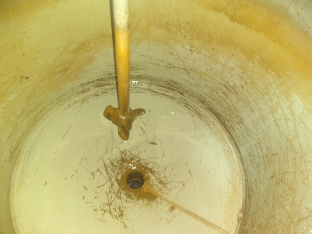

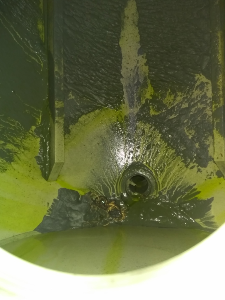

Большую часть золота смыл, но нужно еще драить стенки бака и мешалку

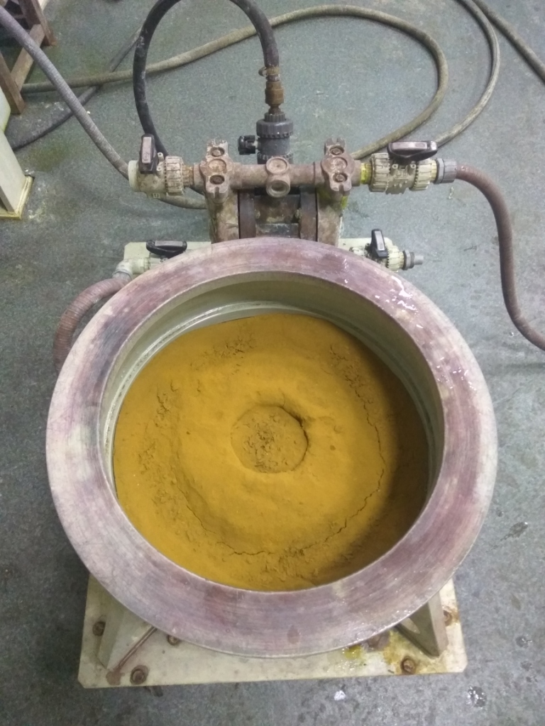

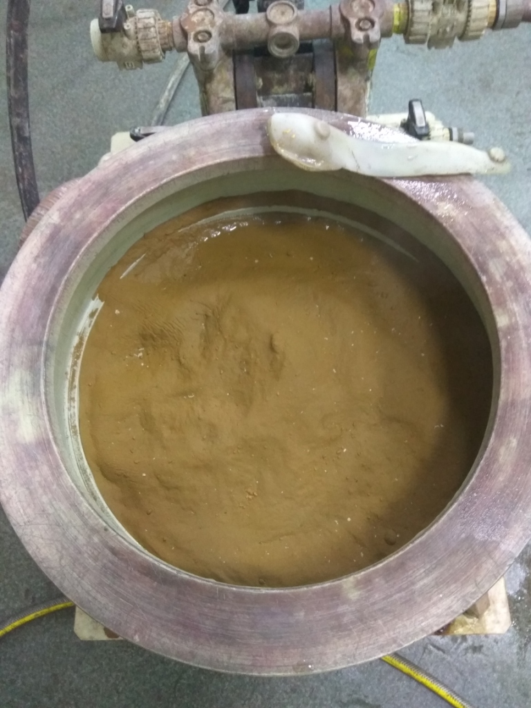

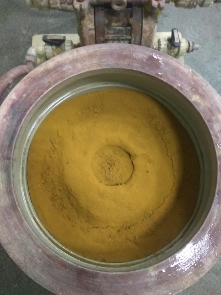

Промывка золота на фильтре

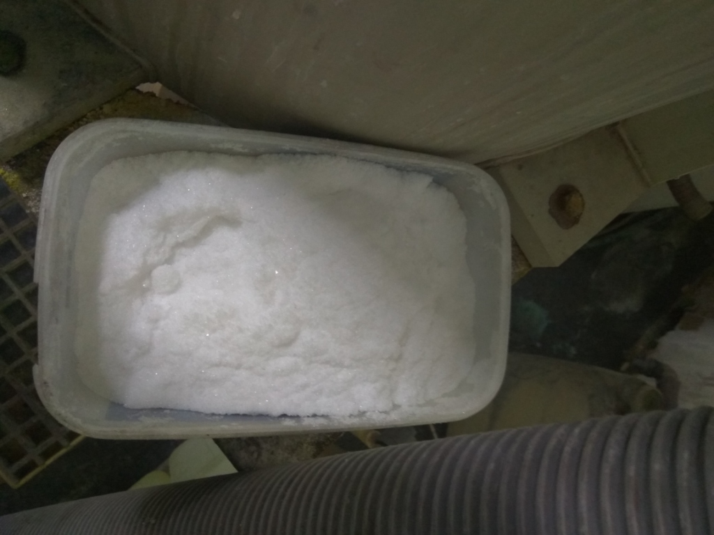

Сульфаминовая кислота

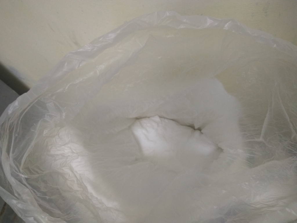

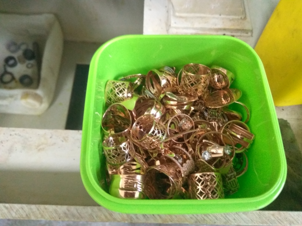

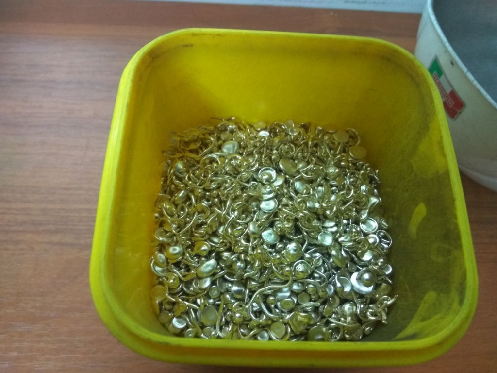

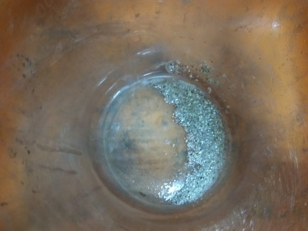

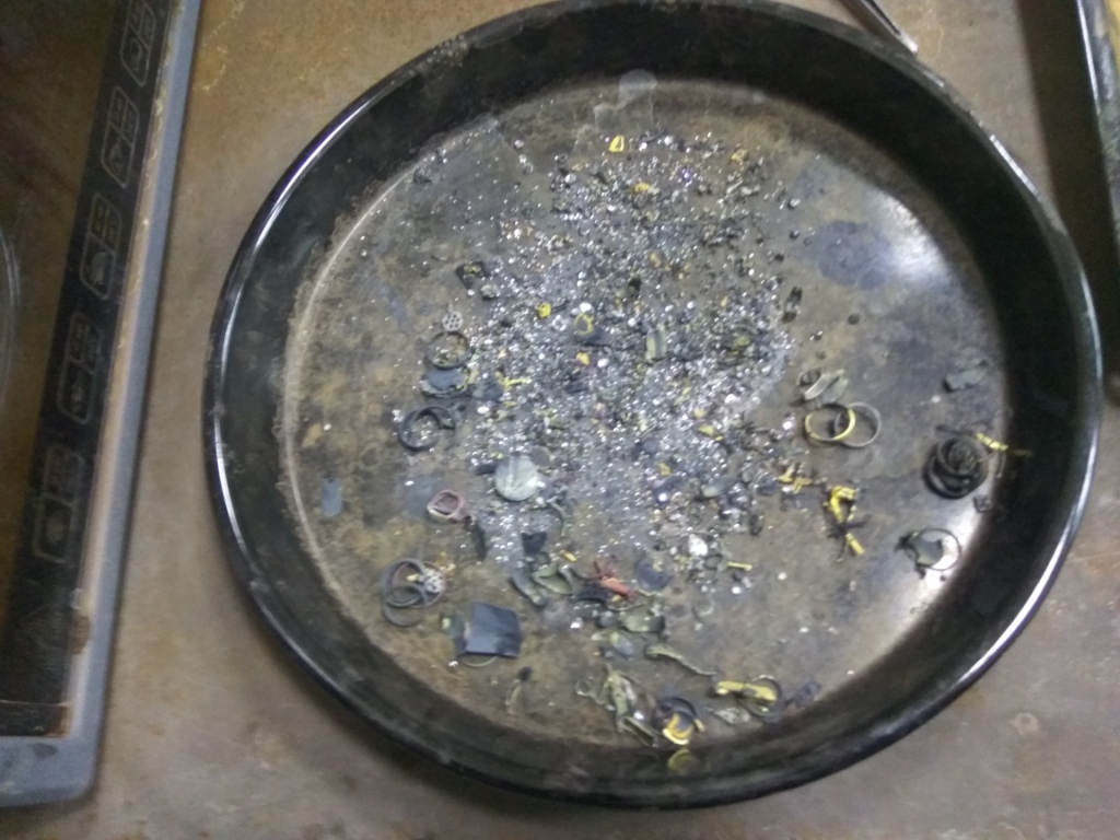

Гранулы белого золота - новая партия на растворение

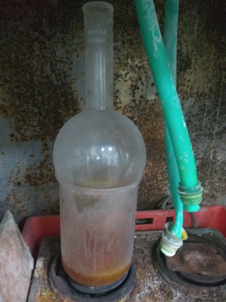

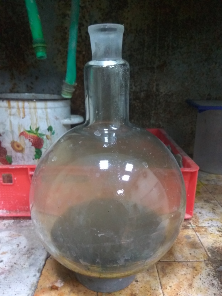

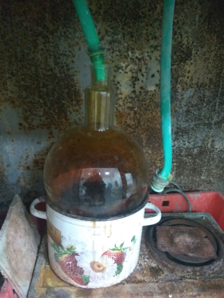

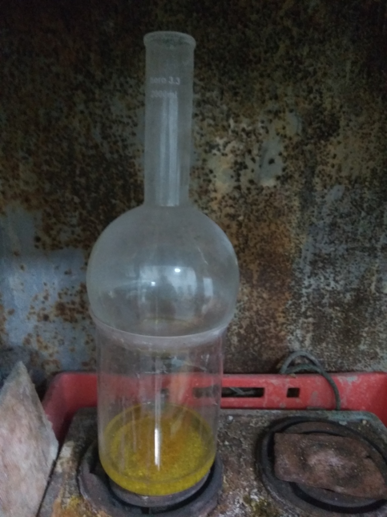

Растворение золота в колбе

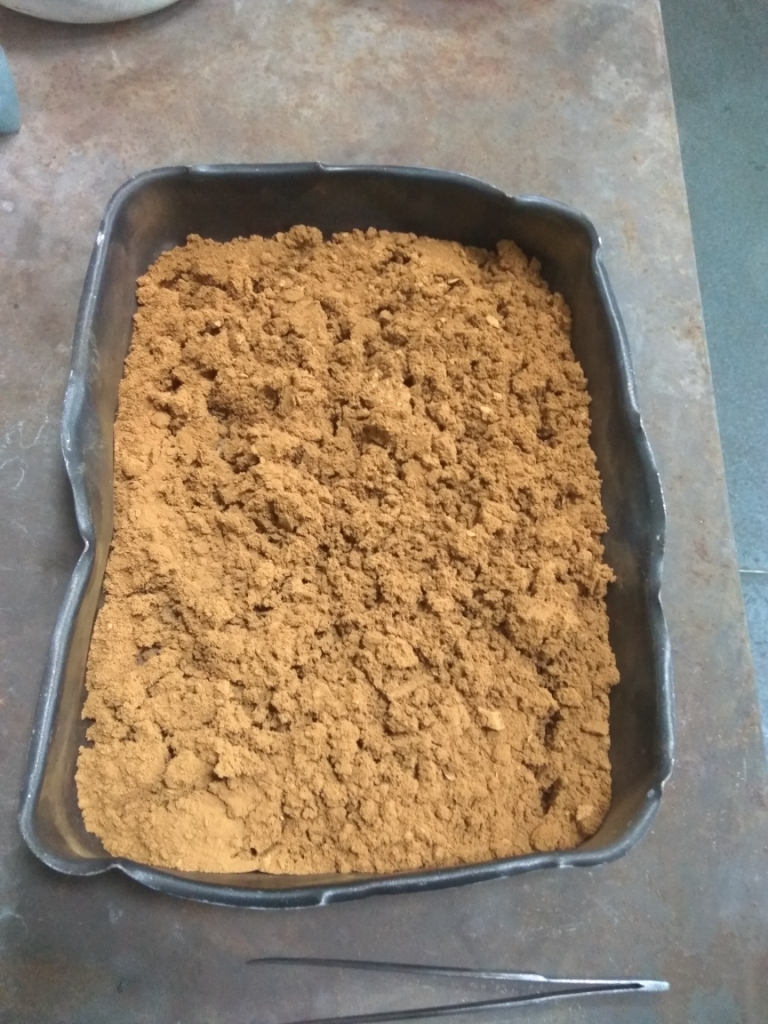

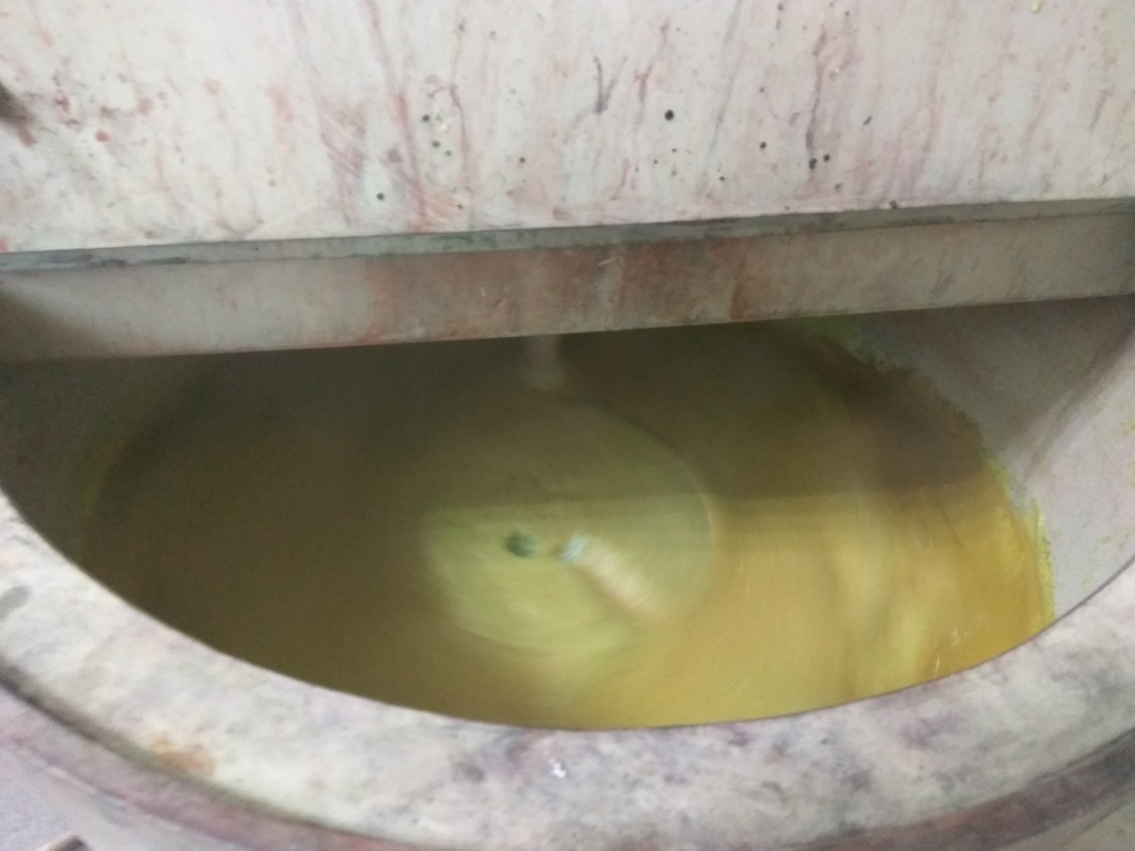

Интересный случай. Сосед пересыпал порошок золота с лотка в руках в лоток на столе. Точнее, он соскребал золото с верхнего лотка в нижний. Край верхнего лотка он опустил слишком низко - к нему пристало золото из нижнего лотка. Он поставил лоток из рук на открытую работающую духовку. Золото высыпалось на духовку. Он заметил, подставил снизу лоток и попытался смести золото вниз - как раз со стороны открытой дверцы. Как только порошок попал на край, он не упал вниз на лоток, а улетел прочь: из духовки шел восходящий поток теплого воздуха.

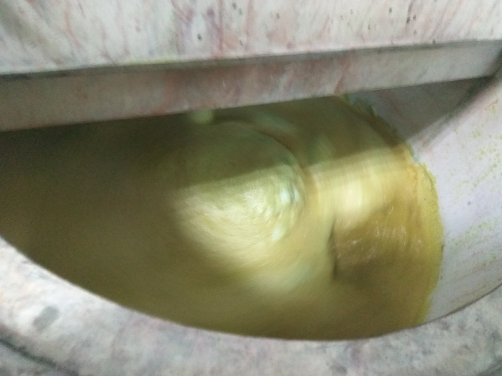

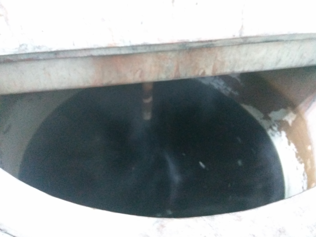

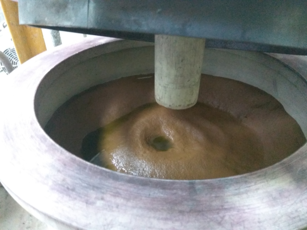

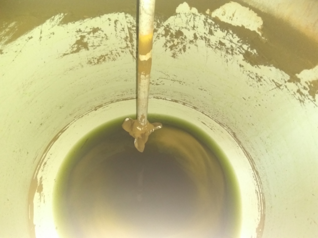

Сегодня была загрузка 5кг золота. Добавил в реактор восстановления 2 тарелки щелочи. В результате в первый раз за 2мес. работы вылетел в область слишком высоких рН.

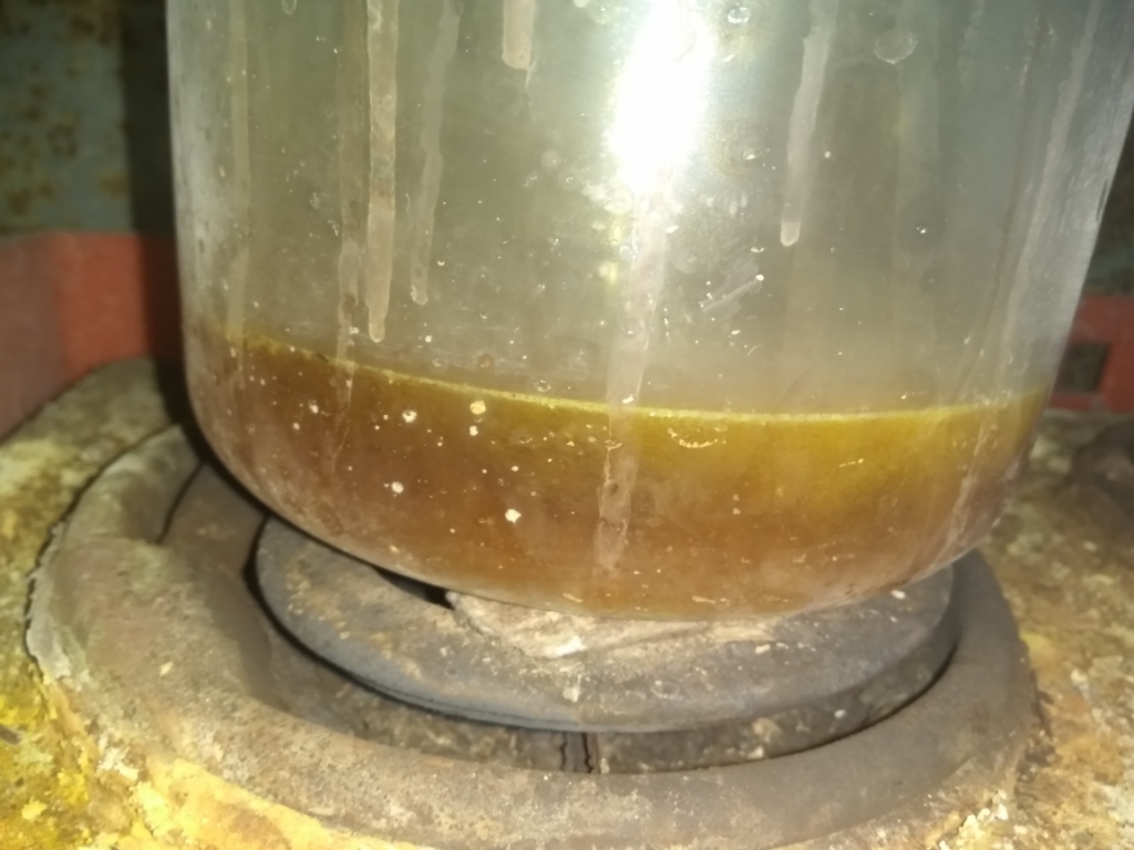

Раствор должен быть желтовато-зеленым, а стал - оранжево-желтым. С мутью и пеной. Догадался, что рН слишком высокий. Предшественник предупреждал, что если раствор стал коричневым - рН слишком высокий. Нужно добавить 1л соляной кислоты. рН должен быть 1.
Но от избытка кислоты было у меня много проблем - обратное растворение уже выпавшего золота. Поэтому стал добавлять метабисульфит - в надежде, что за счет восстановления золота рН опустится. Раствор стал коричневым. Пена (которая явно заключала в себе твердый осадок) спала. Значит, я зашел еще выше (по шкале рН), чем описывалось у предшественника. Померил бумажкой рН 2-3. Ясно. Добавил 800 мл соляной кислоты - рН 2. Добавил еще литр. Раствор стал темно-зеленым (нормальный цвет), рН 1. Провел осаждение золота - как обычно. Фильтровать - фильтруется, но очень медленно. С промывкой - тоже были проблемы. Вода уходила с фильтра долго и нудно.
Вероятная причина в том, что я начал осаждать золото в недостаточно кислой среде (видимо, выпала слишком мелкая фракция частиц, которые забивали поры фильтровальной бумаги).

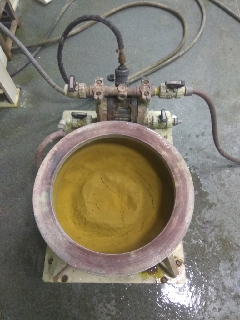

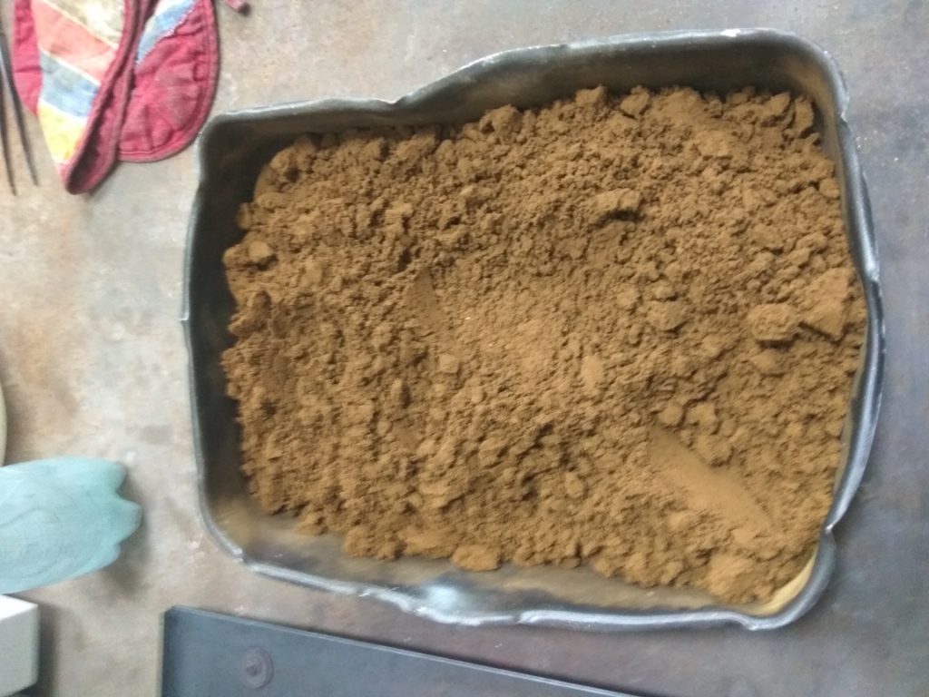

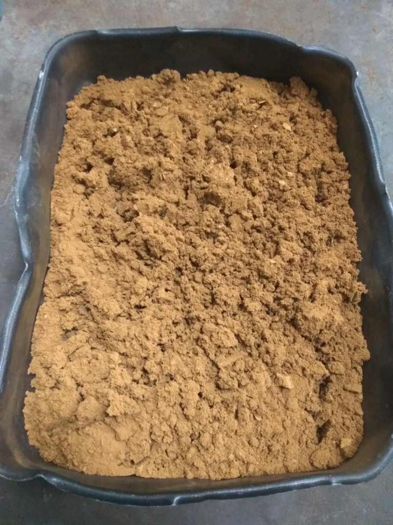

Поставил сушиться - сохло тоже ОЧЕНЬ медленно. Золота примерно 2850 г - бывало и больше (например, вчера). но тогда мы раскладывали его на два лотка, в этот раз - поместил на один. В результате сушка страшно затянулась, пока напарник не потерял терпение, освободил лоток, на котором сушился фильтр с остатками золота и разложил золото на два лотка.

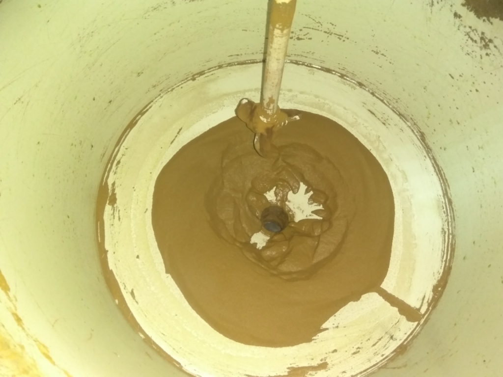

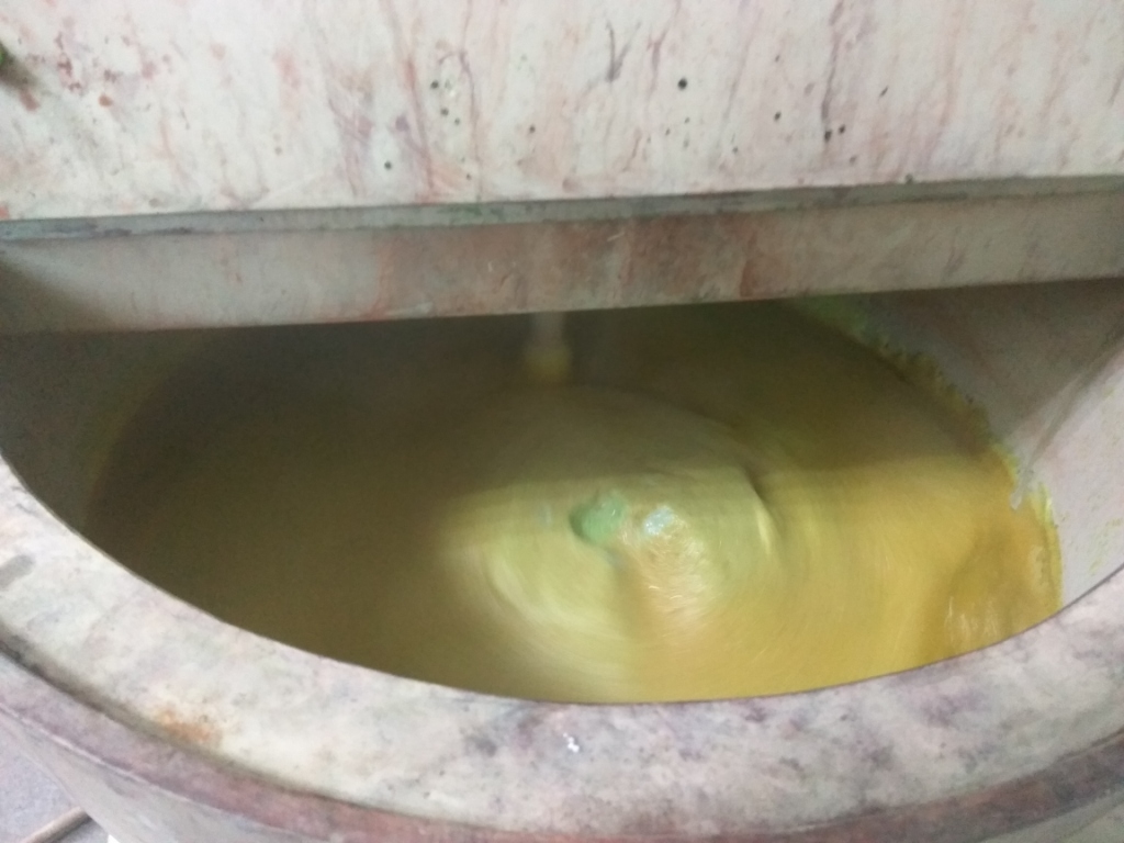

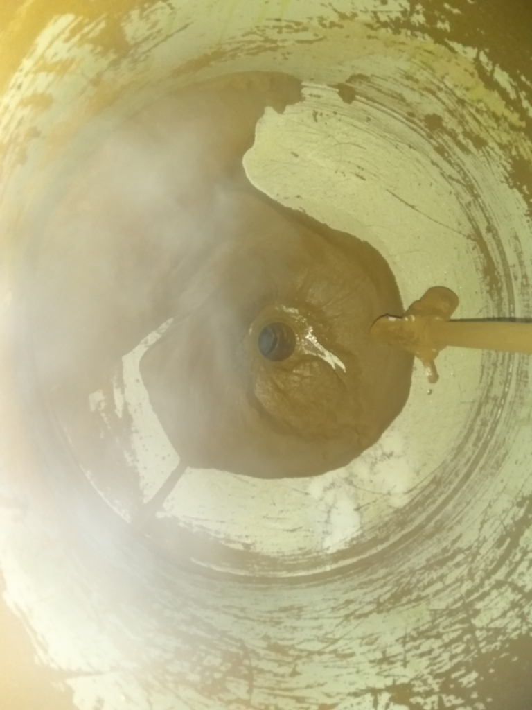

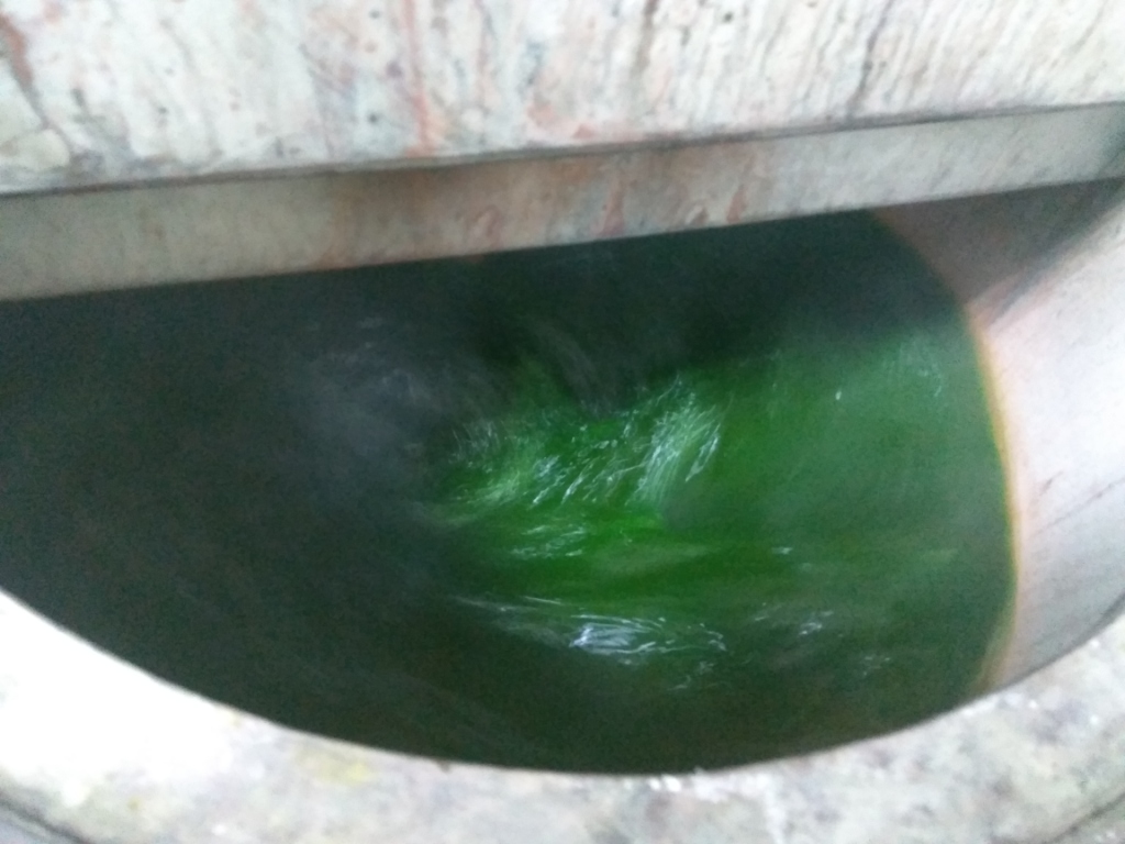

На видео - восстановление золота в баке.

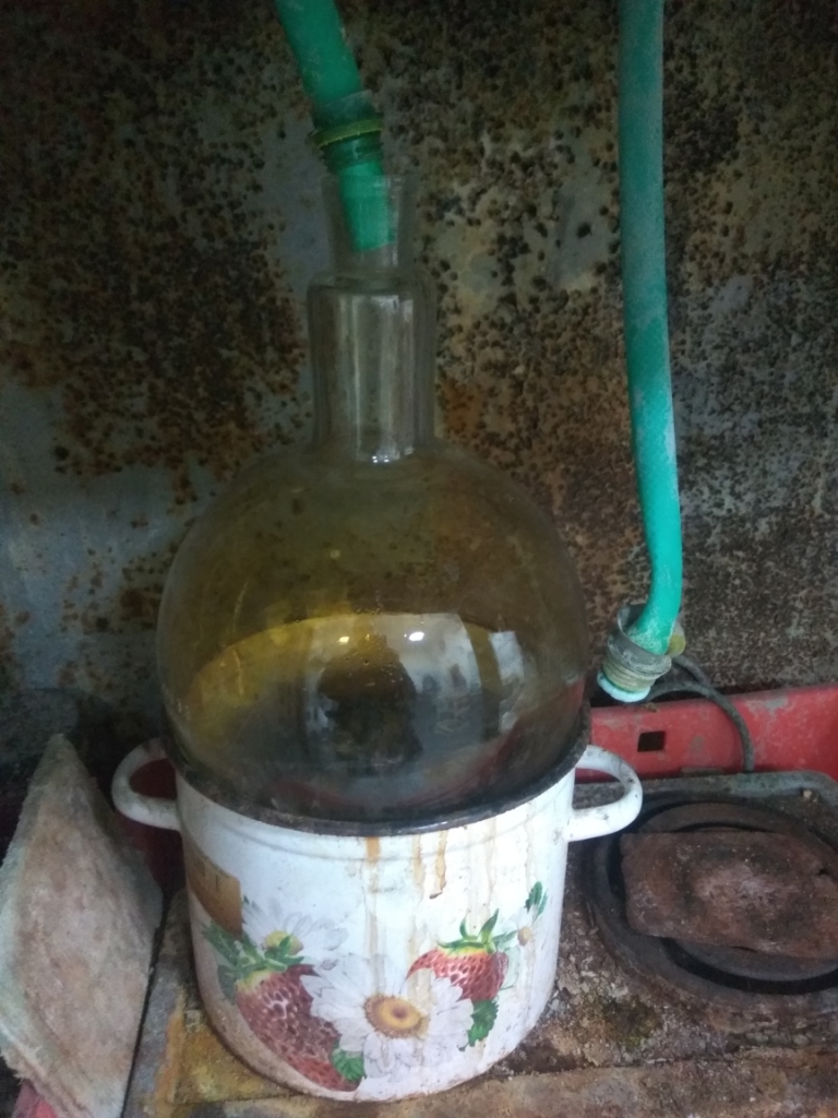

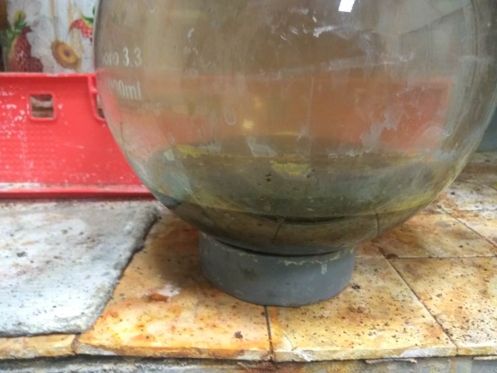

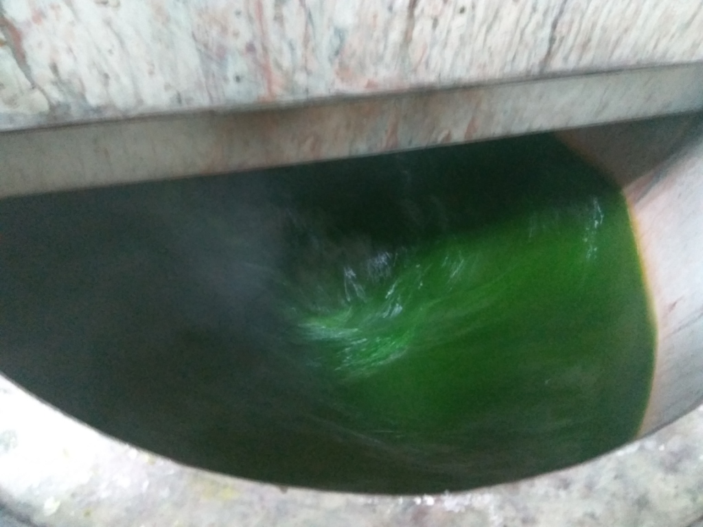

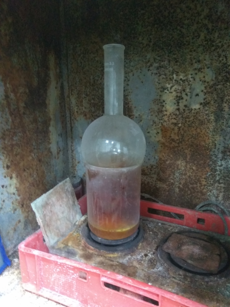

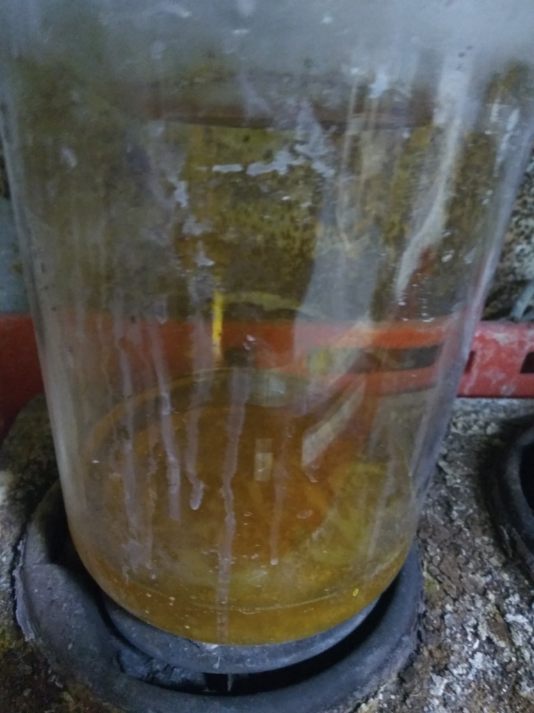

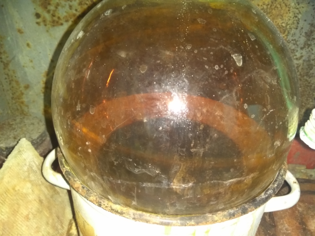

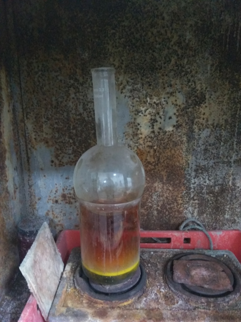

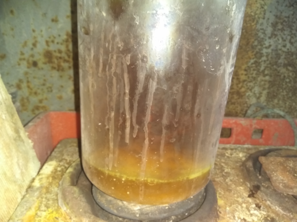

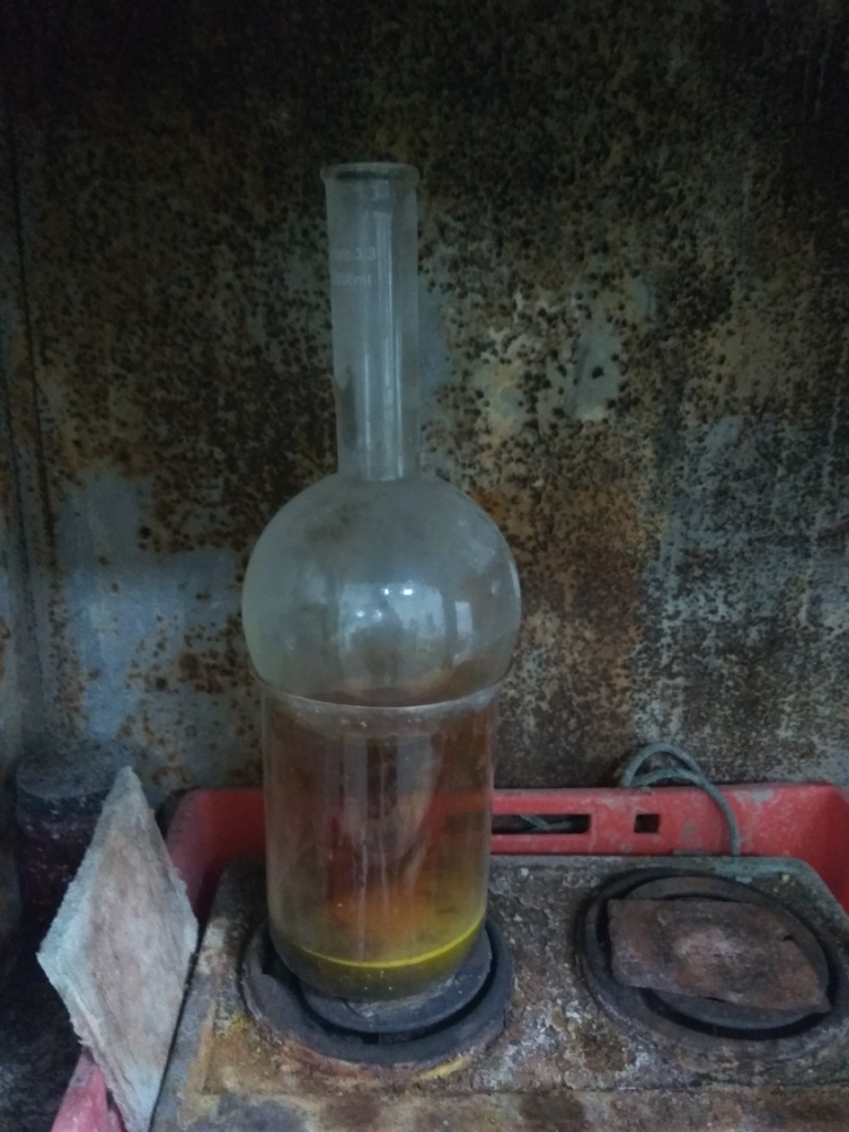

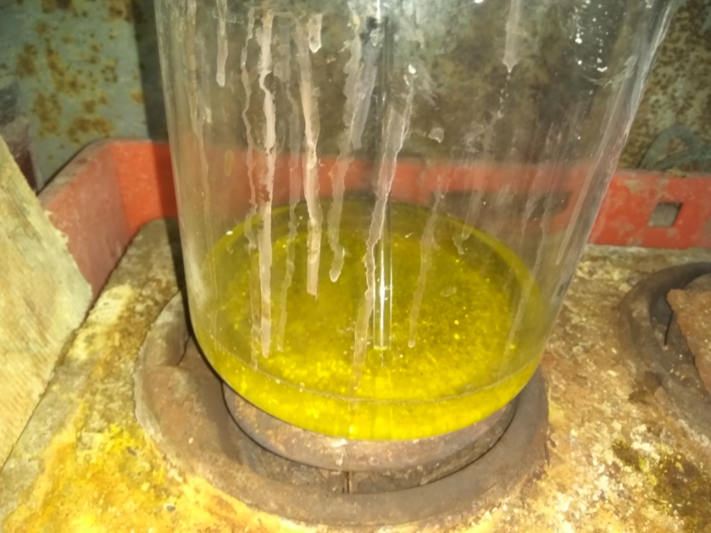

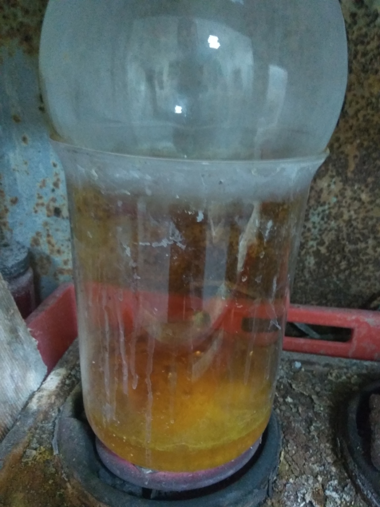

Золото в царской водке - после ночи кипячения

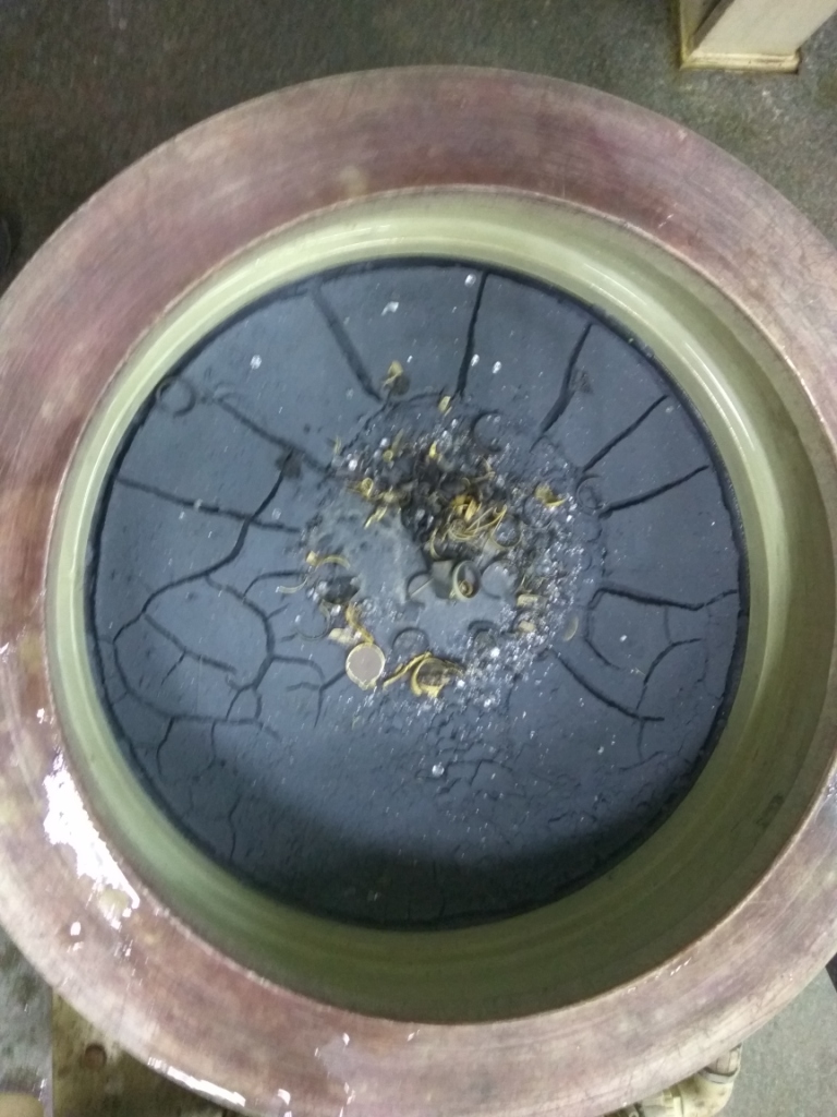

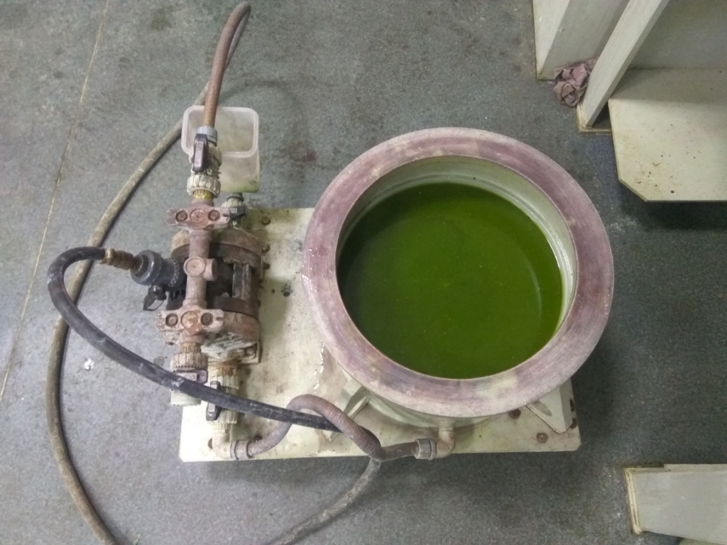

Фильтрование раствора золота (из барабана)

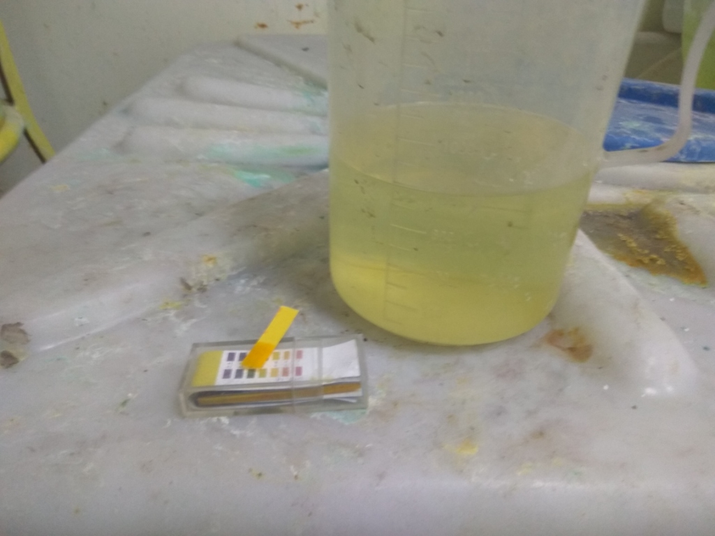

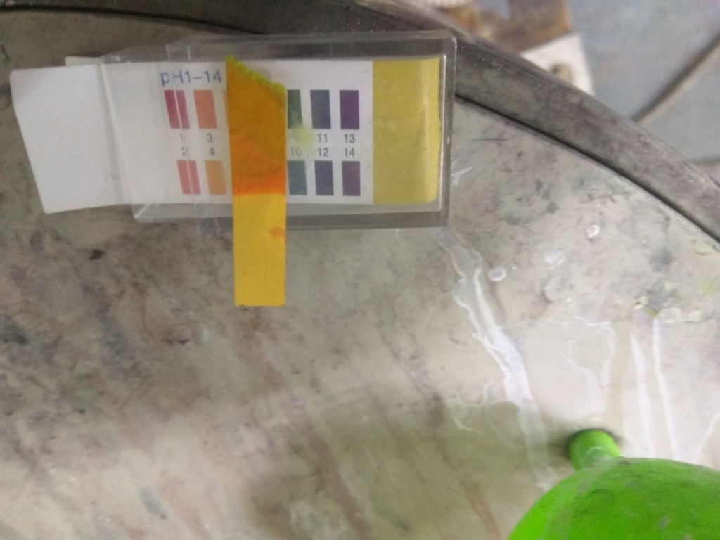

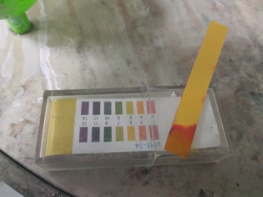

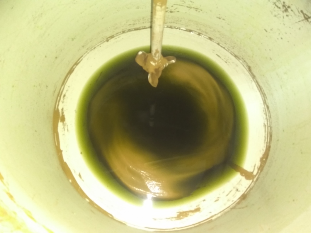

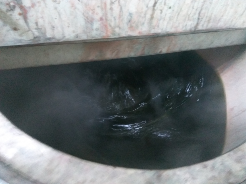

Веду восстановление золота - процесс пошлел не по плану: рН подскочил слишком сильно (много добавил щелочи)

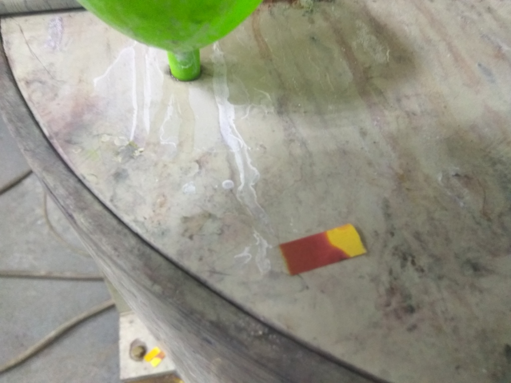

Меряю рН индикаторной бумажкой и опускаю добавлением концентрированной соляной кислоты

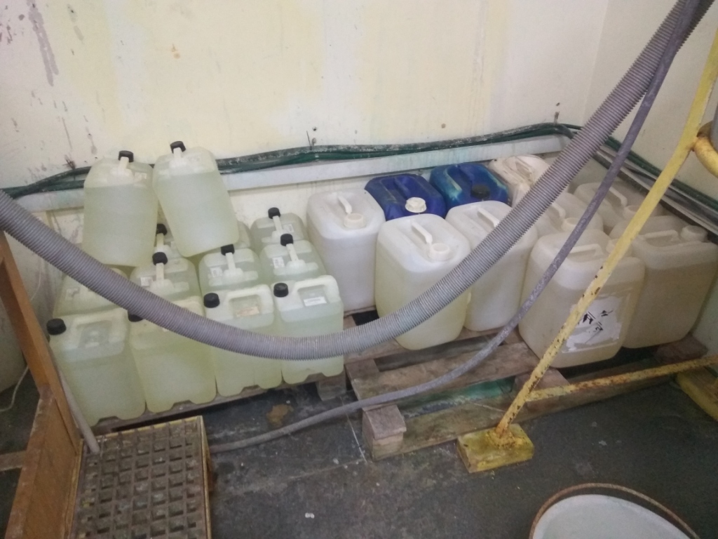

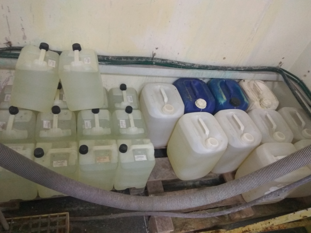

Запасы концентрированных соляной и азотной кислоты (думаю, на сегодня этого количества хватит...)

Наконец, опустил рН до необходимого - теперь можно нормально восстановить золото
Восстановление закончено. Слив раствора и осадка металлического золота на фильтр

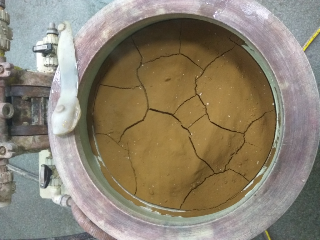

Золото в сушку

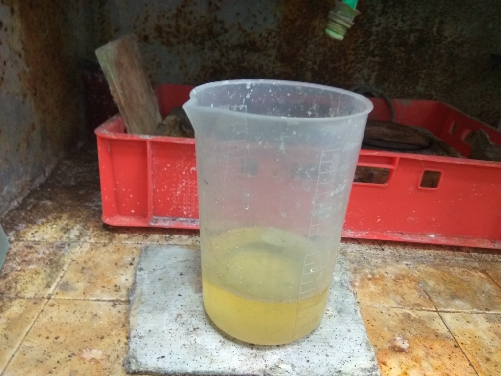

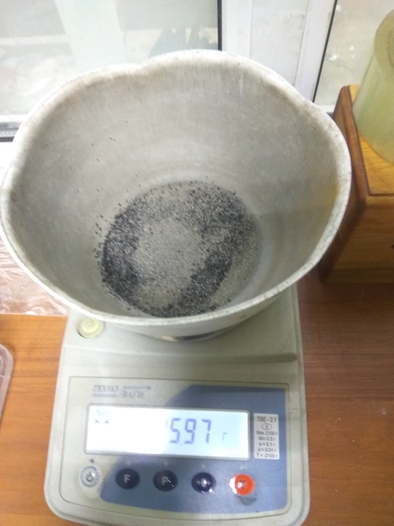

Не растворившееся золото в стакане, где промыл его аммиаком (чтобы растворить хлорид серебра)
Не растворившееся золото - после сушки

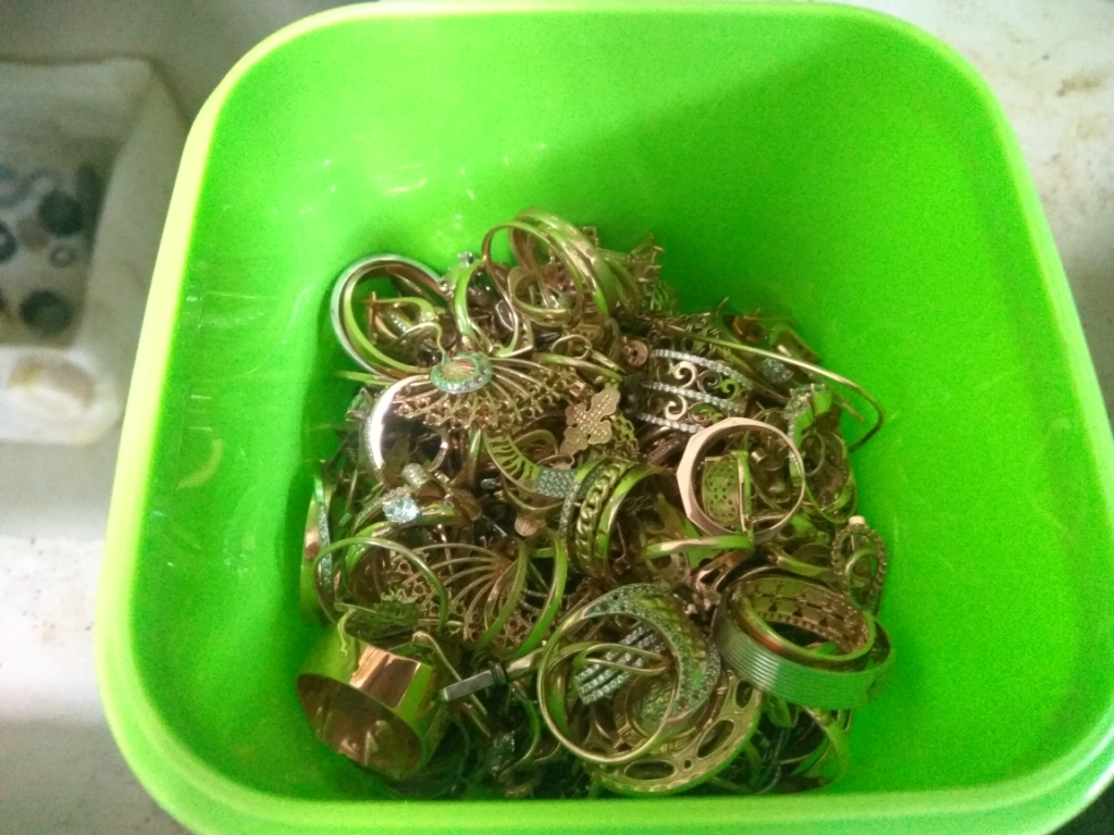

Новая загрузка - бракованные ювелирные изделия с завода этой же фирмы

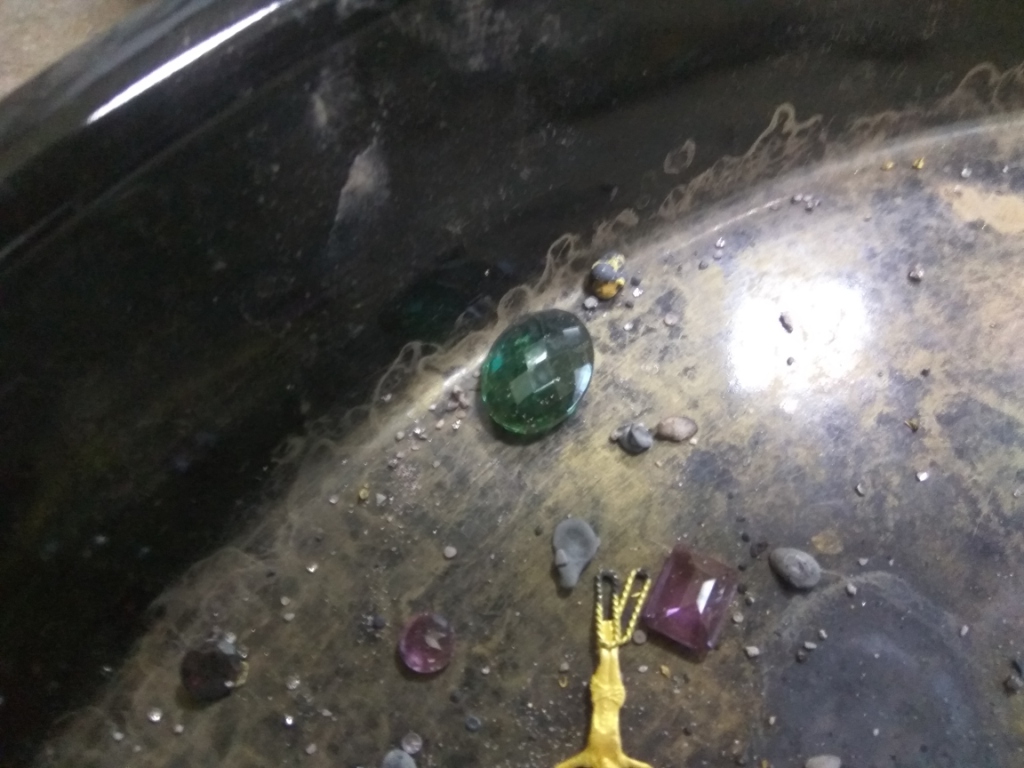

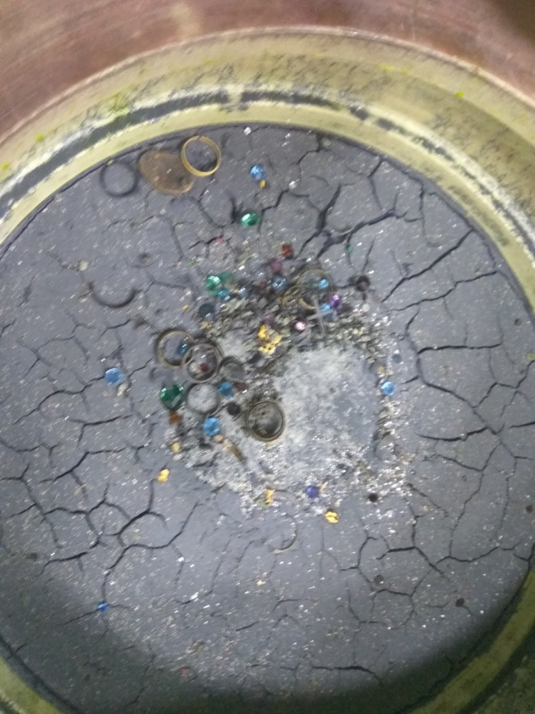

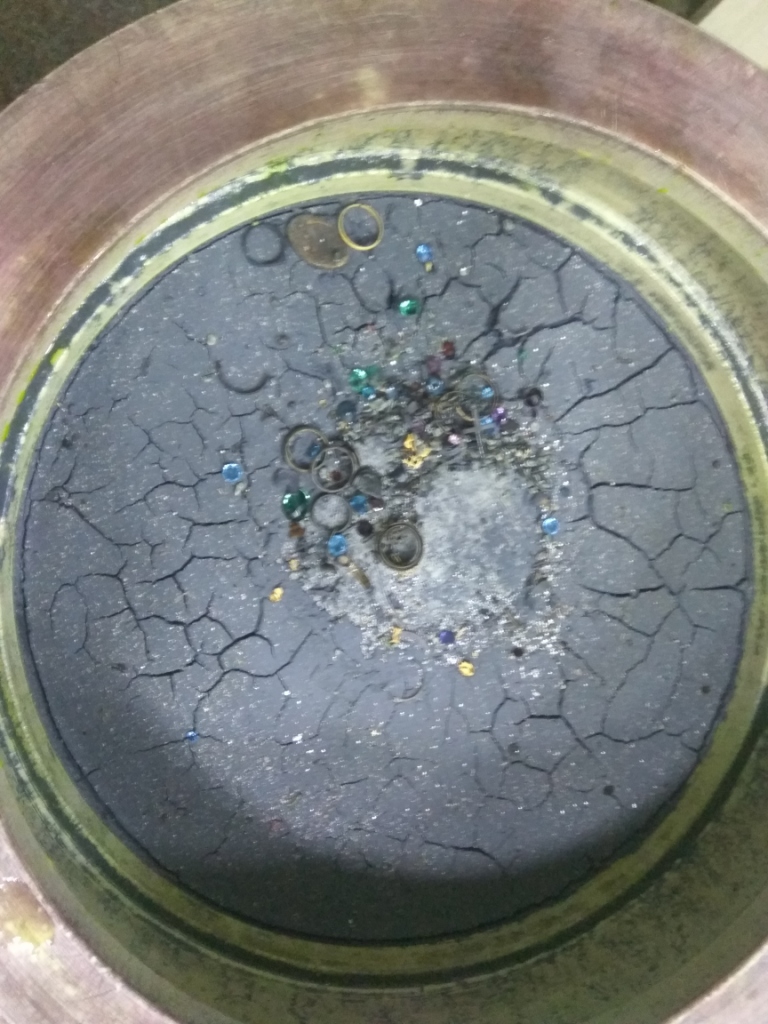

Ювелирные камни, частично отделенные от золота

Смесь, где камни не удалось отделить от мелких частичек золота, пришлось кипятить с царской водкой в стакане (процедура немного надоела)

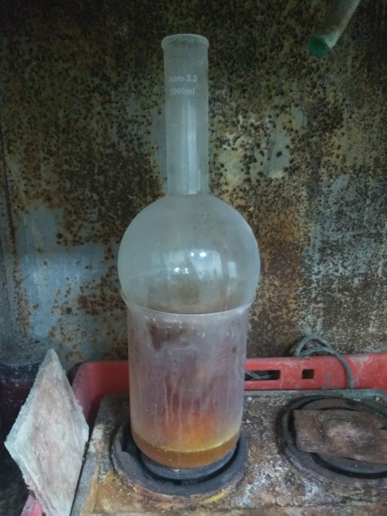

Снова кипячу с царской водкой: чтобы растворить золото, смешенное с ювелирными камнями

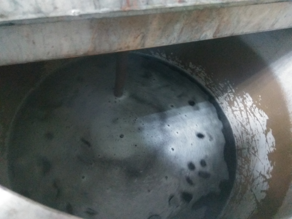

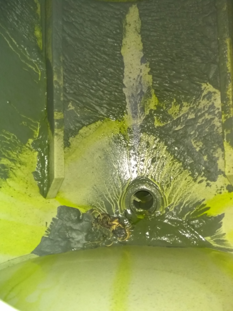

Барабан растворения золота. Жидкость слита на фильтр - осталось смыть осадок хлорида серебра со стенок и смыть нерастворенное золото с дна
Хлорид серебра и остатки изделий - промывка на фильтре

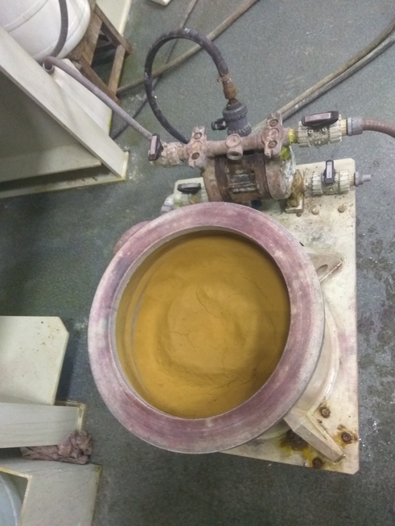

Промывка осажденного золота на фильтре

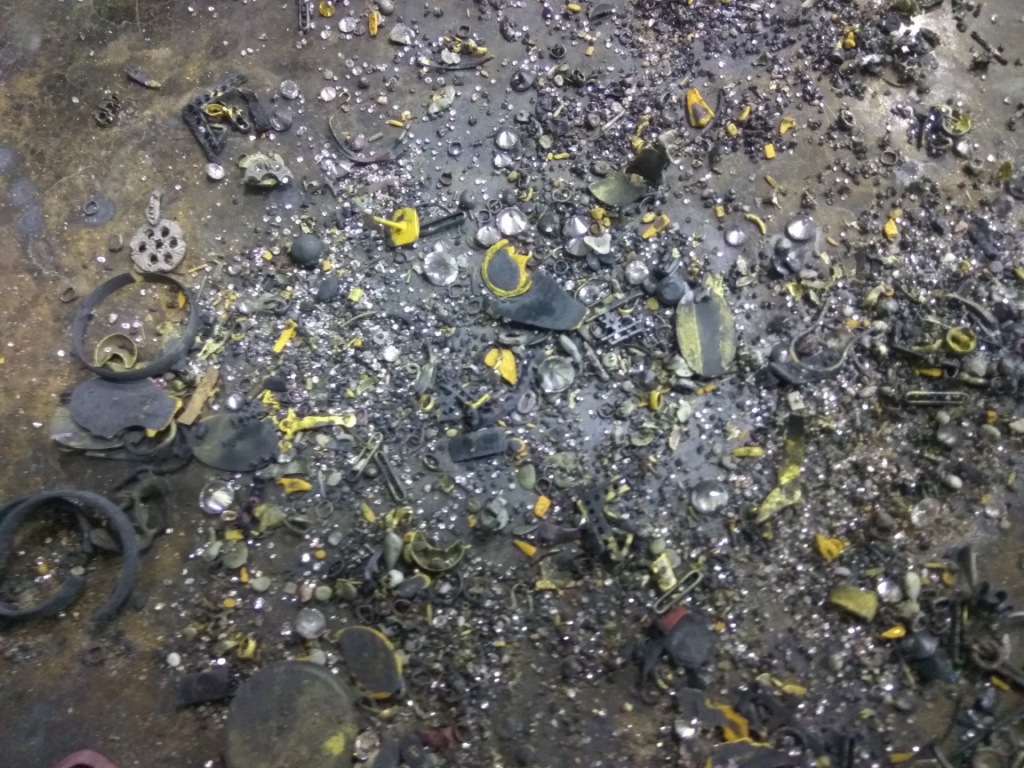

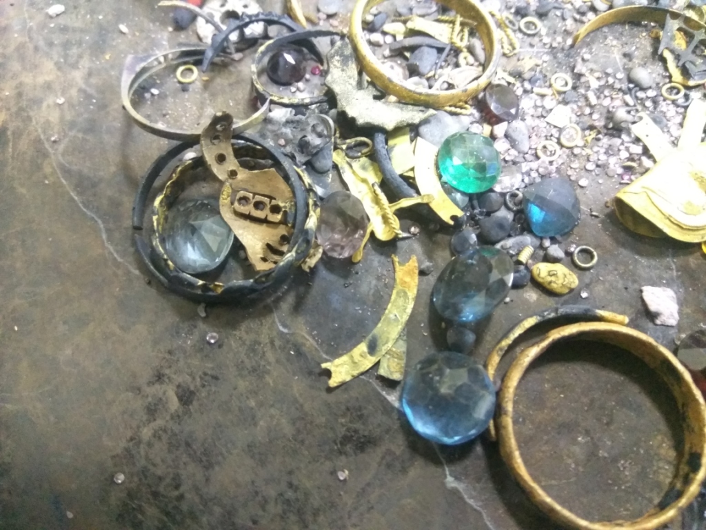

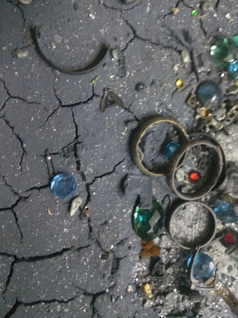

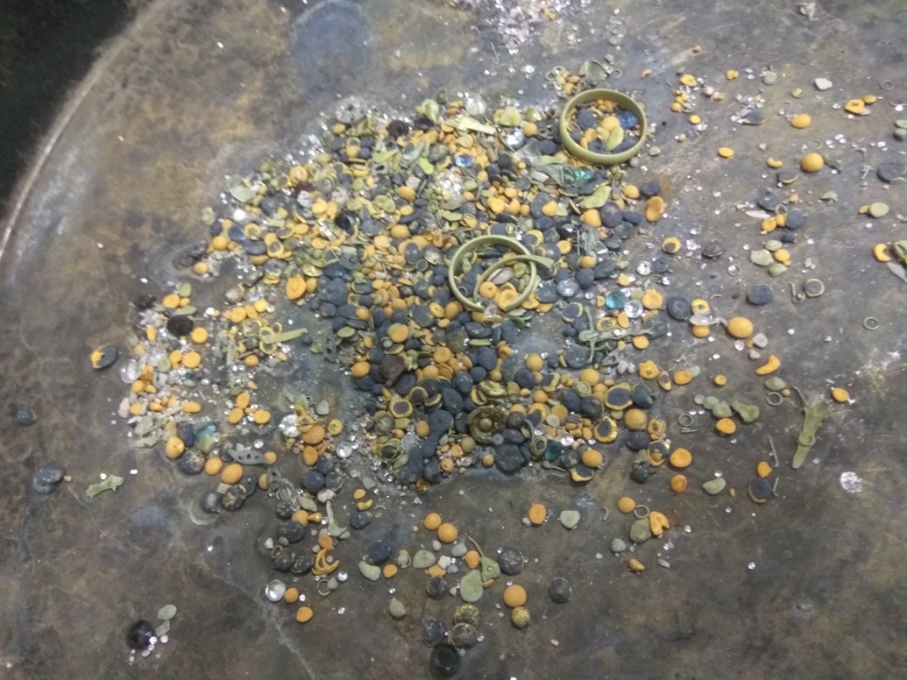

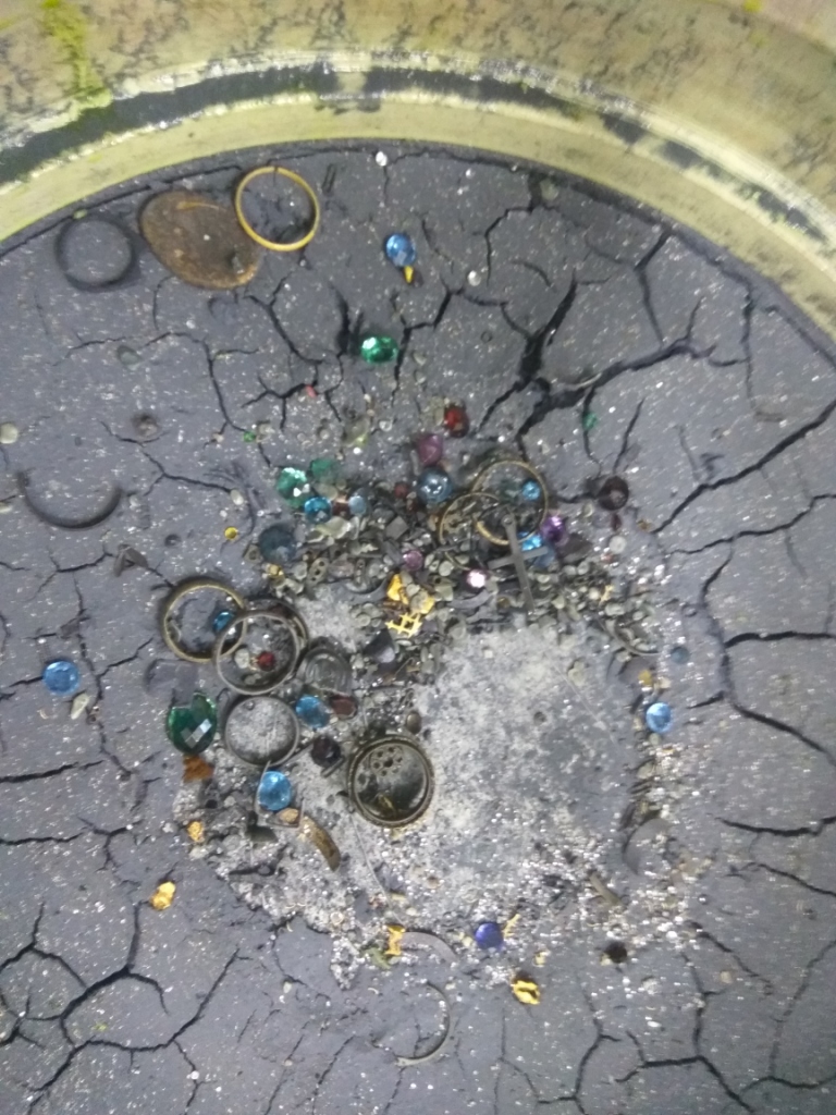

"Останки" ювелирных изделий - много камней

Опять приходится кипятить с царской водкой (чтобы отделить камни от золота). Крупные частицы золота и крупные камни выбираем вручную (или с помощью сита), остальное - приходится разделять химическим способом
