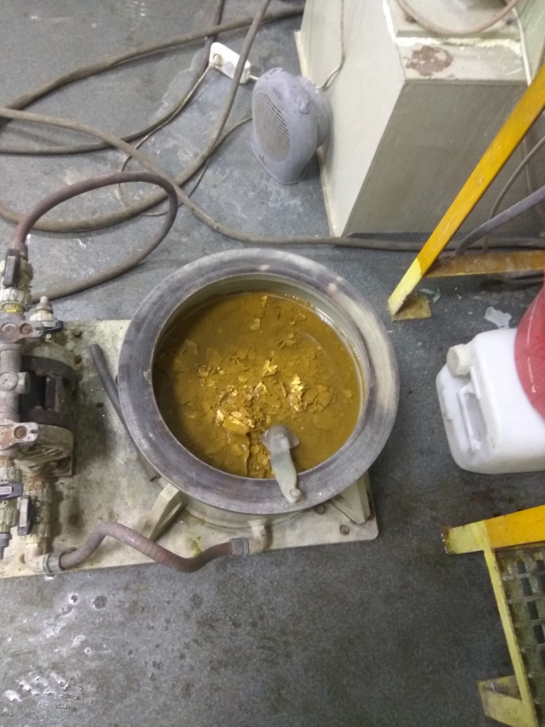

Пришли на работу. Барабан растворителя (растворение золота в царской водке) крутился все выходные. Нужно было открутить крышку, прикрепить на место заглушки кран и слить содержимое на фильтр.

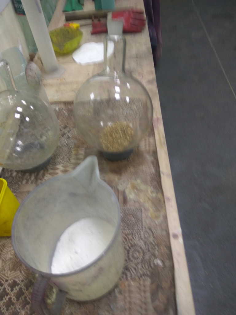

Потом напарник вылил в барабан еще содержимое двух 3-л колб, в которых мы тоже растворяли золото (оставили на включенной плитке под вытяжкой на выходные).
В результате общая масса золота была 6.3 кг, а я рассчитывал на 4+кг (разница - содержимое колб) - из-за этого потом возникли проблемы.
Кстати, часть золота в колбах не растворилась, что удивило напарника (обычно золото могло недорастворяется в барабане, но не в колбе). Не растворившиеся остатки выбрал рукой на фильтр, частично - протолкнул в сливной патрубок.

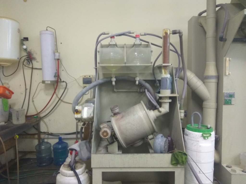

Вообще работа напоминает удивительную смесь работы аппаратчика и химика-аналитика. По сути и трудоемкости - работа аппаратчика, но необходимо количественно собирать осадок драгоценных металлов, промокать губкой каждую каплю желто-зеленого раствора, которая вытекла из реактора растворения золота и т.п, - работа аналитика.
Выглядит примерно так.

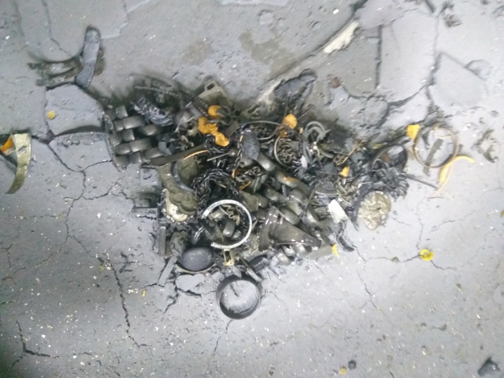

В барабане-растворителе вращается золото (лом ювелирных изделий вместе с камнями или заводские гранулы золота: как знакомые химикам гранулы цинка, только желтые). Вращается вместе с добавленными туда порциями соляной и азотной кислоты. В других установках для аффинажа используется подогрев, здесь - вместо подогрева внутри барабана есть 2 ребра, которые улучшают перемешивание. Плюс - оставляем барабан крутиться на ночь. В этот раз - вообще оставили на выходные.
Первый раз, когда они так сделали и хотели уйти домой, - не получилось: помещение не становится на сигнализацию. Почему? Датчик реагирует на движение барабана и воспринимает это как факт нахождения в помещении человека. Пришлось барабан прикрыть листом железа. Ржавого - оно корродирует в атмосфере кислот и от него постоянно сыплются куски оксидов железа.

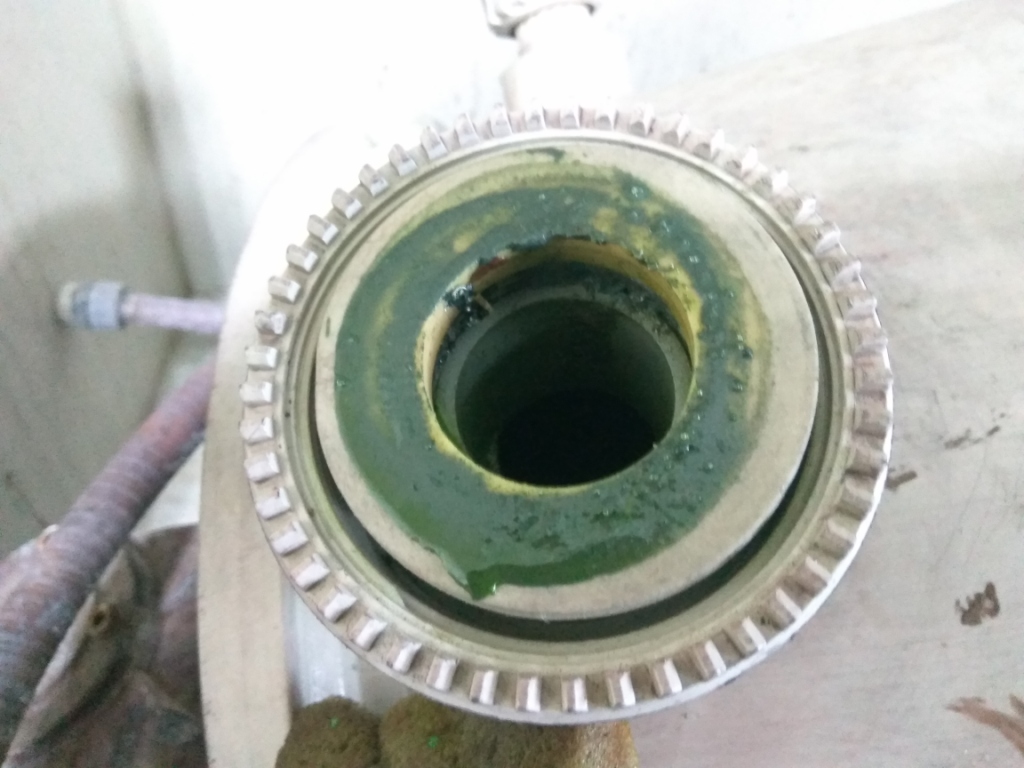

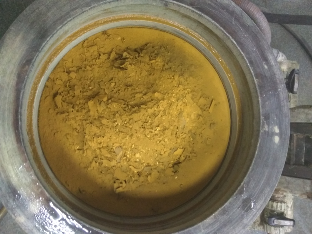

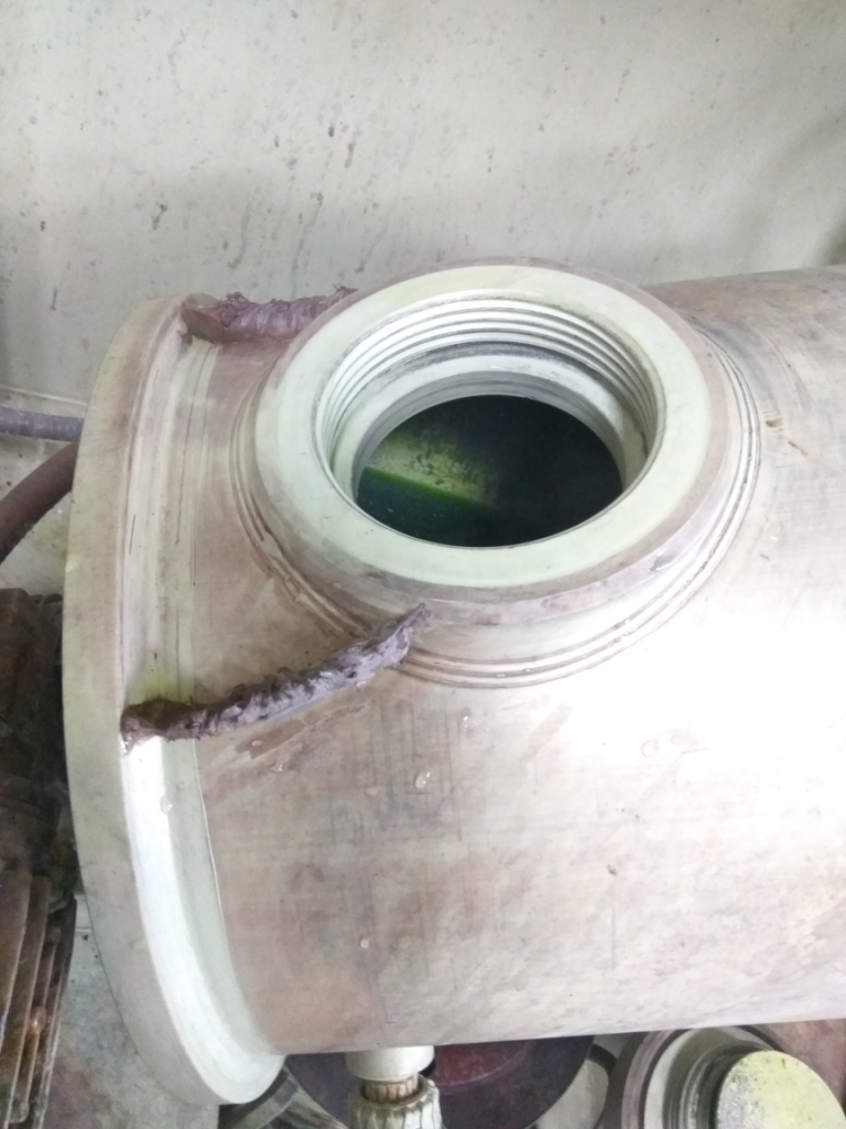

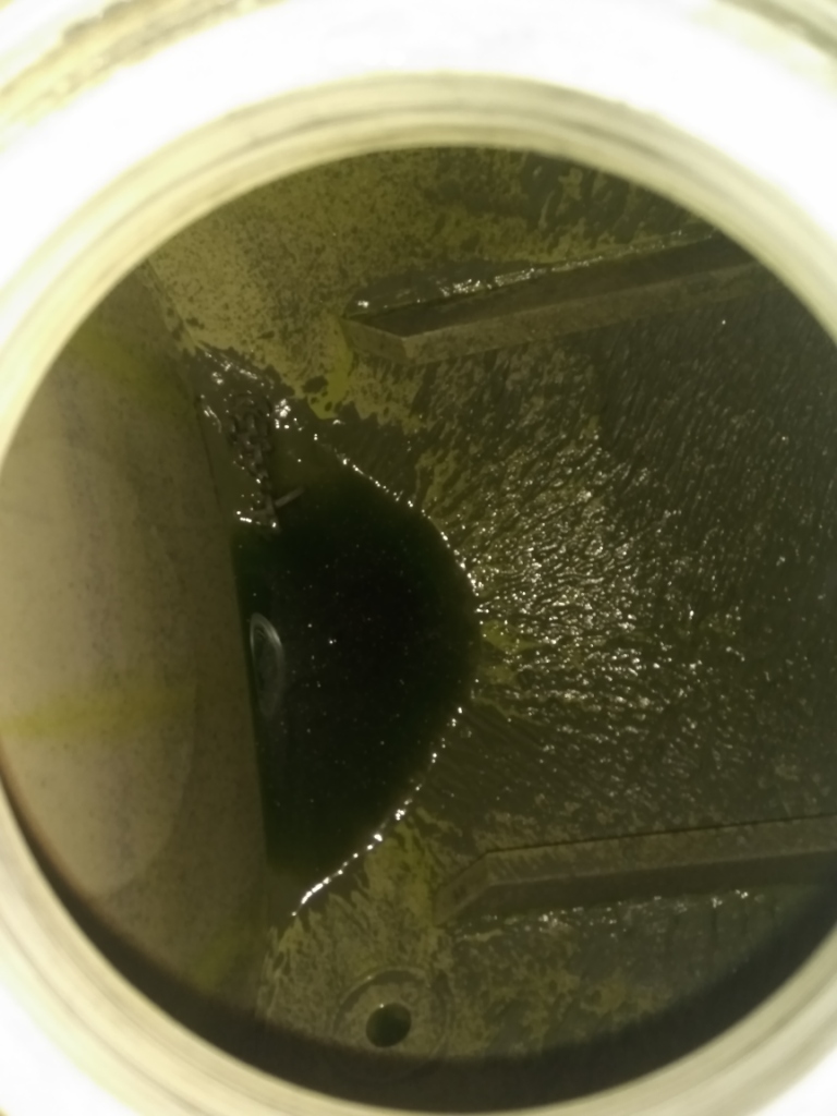

Итак, барабан. Когда сливной патрубок находится в верхнем положении, откручиваешь заглушку. Капельки желто-зеленого раствора, которые потекли вниз (по внешним стенкам), промокаешь губкой для посуды и отжимаешь в большую кружку. Вместо заглушки прикручиваешь кран. Никакой защиты от дурака нет: если ты развернешь кран на 180 градусов - рукоять крана ударится об двигатель (который вращает барабан), если кроме крана ты прикрепишь еще и сливной патрубок - при вращении он ударится об каркас из уголков, который держит барабан. Все - из пластика и вряд ли переживет удар.
Прикрутили кран, включаем вращение барабана, чтобы патрубок с краном оказался снизу, выключаем вращение. Пододвигаем под барабан нутч-фильтр на колесиках, накрываем его крышкой с центральным отверстием для патрубка и боковым отсосом. Только теперь прикручиваем к крану патрубок. Кран - пластиковый, его стирает забившиеся в нем не растворившиеся частицы золота и серебра, поэтому он протекает. Теперь к крану нужно быстро прикрутить пластиковый патрубок. Капельки зеленой жидкости - собрать губкой в кружку, потом - на фильтр. Открываем кран, чтобы раствор из барабана медленно тек на фильтр. Вакуумный фильтр - с пневматическим двигателем. Снизу помещается кружок из ткани, потом - фильтровальная бумага, сбоку - уплотнение из резиновой трубки.
Защиты от дурака - никакой. Здесь - тоже. Неправильно подключишь шланг к патрубкам, неправильно откроешь краны на фильтре (их там 4) - и раствор золота потечет на пол. Откроешь сливной кран барабана слишком сильно, и содержимое фильтра может пролиться на пол. А сколько жидкости в фильтре - ты не видишь, фильтр накрыт крышкой. Нужно наклониться, приподнять крышку и посмотреть (нюхая царскую водку).

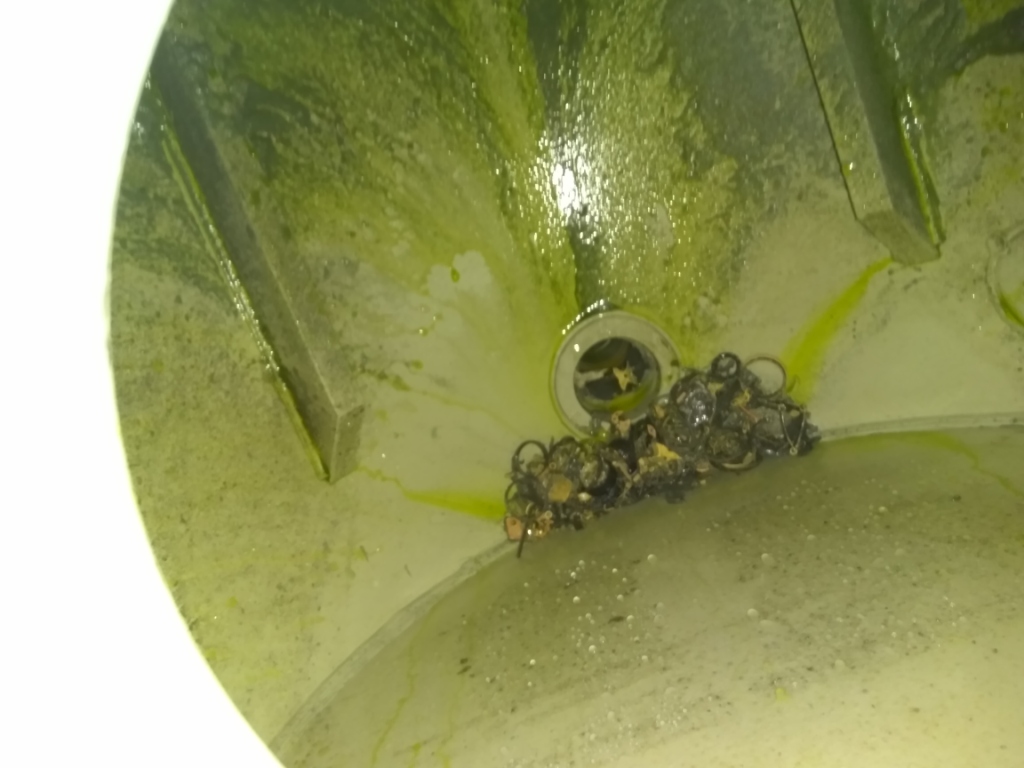

Когда раствор вытек и профильтровался - нужно промыть стенки барабана. Шлангом с насадкой для душа.

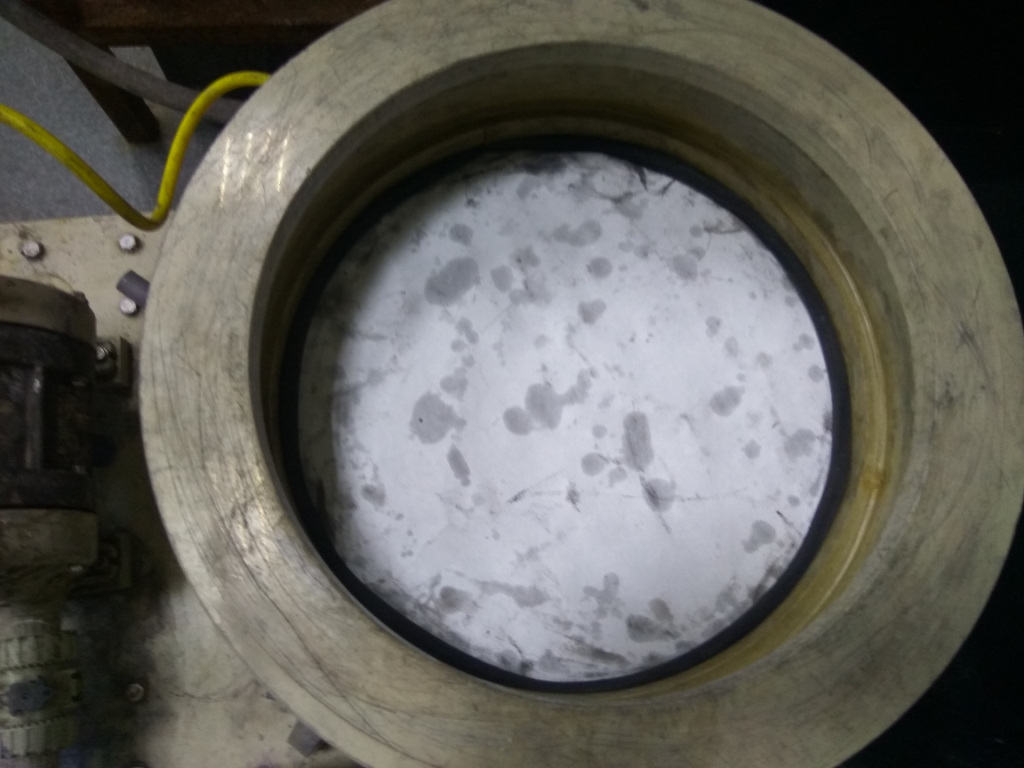

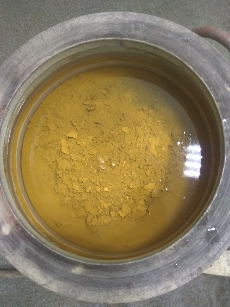

Откручиваешь крышку сверху барабана, в котором растворялось золото, и смотришь, а там - часть золота не растворилась... Остатки нужно, или протолкнуть рукой через сливной патрубок на фильтр, или собрать в ладонь и поместить в кружку (потом - на фильтр). Стенки тщательно моются от налета хлорида серебра. Крышки, краны, резьба отверстий - тоже тщательно моется... из лабораторных промывалок. Руку, которую ты засунул в барабан, тоже нужно омыть от приставшего серебра-золота.
Фильтрование и промывка барабана закончены - опять закручиваешь крышку барабана, меняешь кран на заглушку и разворачиваешь его сливным патрубком вверх. Опять снимаешь заглушку и заливаешь в барабан 10 л горячей воды, заглушку на место - кутишь некоторое время барабан. Опять меняешь заглушку на кран и сливаешь промывные воды на фильтр.

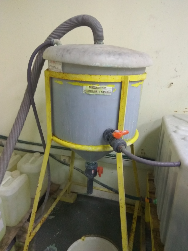

Раствор золота в царской водке и промывные воды нужно направить по пластиковой трубке в реактор восстановления золота - вертикальный цилиндрический бак с коническим дном и краном снизу.
Правильно - вы угадали: здесь тоже нет никакой защиты от дурака. Подключишь не тот шланг, и золото потечет на пол или уйдет в отстойник. Красота...
Хотя нет: определенная защита от дурака там все-таки есть: нужный шланг мой напарник помещает в горлышко канистры, которая только для этого там и стоит.

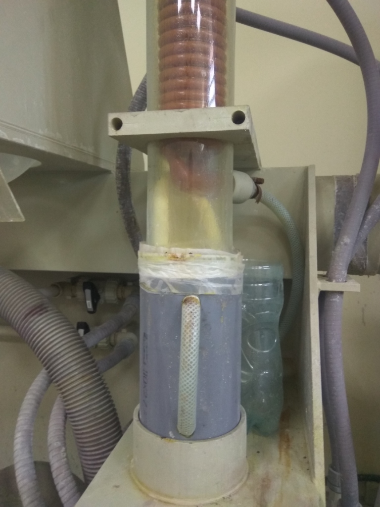

Газы из барабана во время и после растворения золота отсасываются в большой обратный холодильник - настоящий лабораторный холодильник из стекла. Дальше - 30-л пластиковый скруббер с насадкой и водой, дальше - большой скруббер с раствором щелочи. Вся система, включая маленький скруббер, тщательно промывается водой, чтобы вымыть желтовато-зеленый раствор золота.

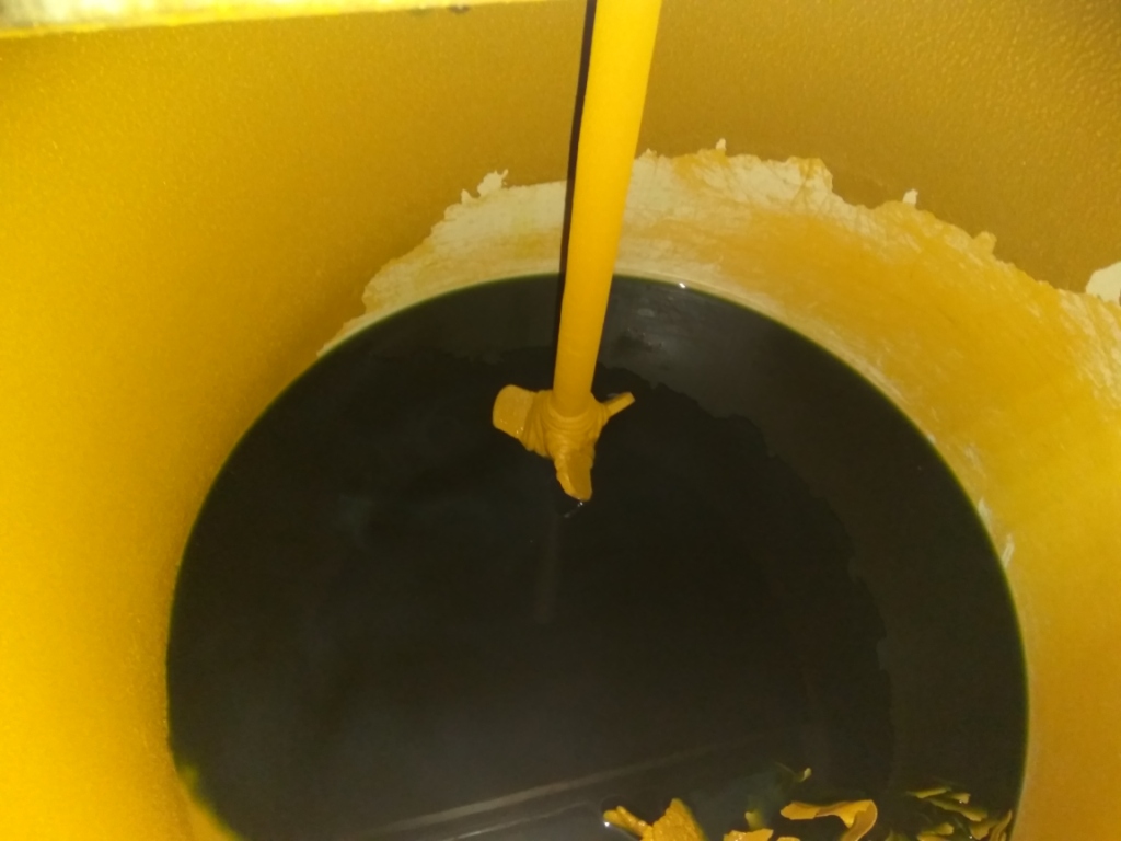

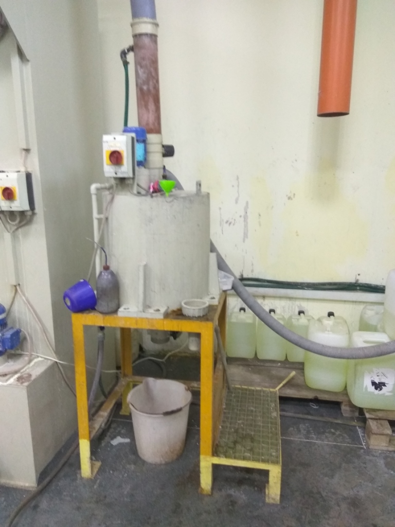

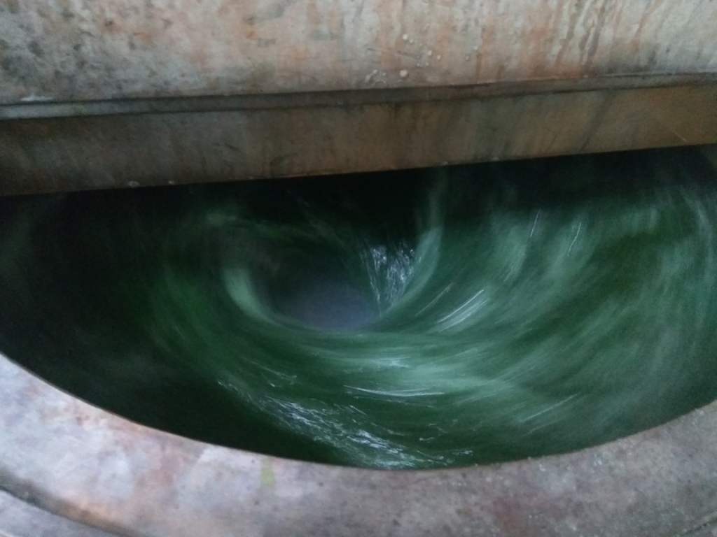

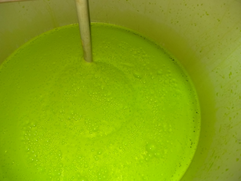

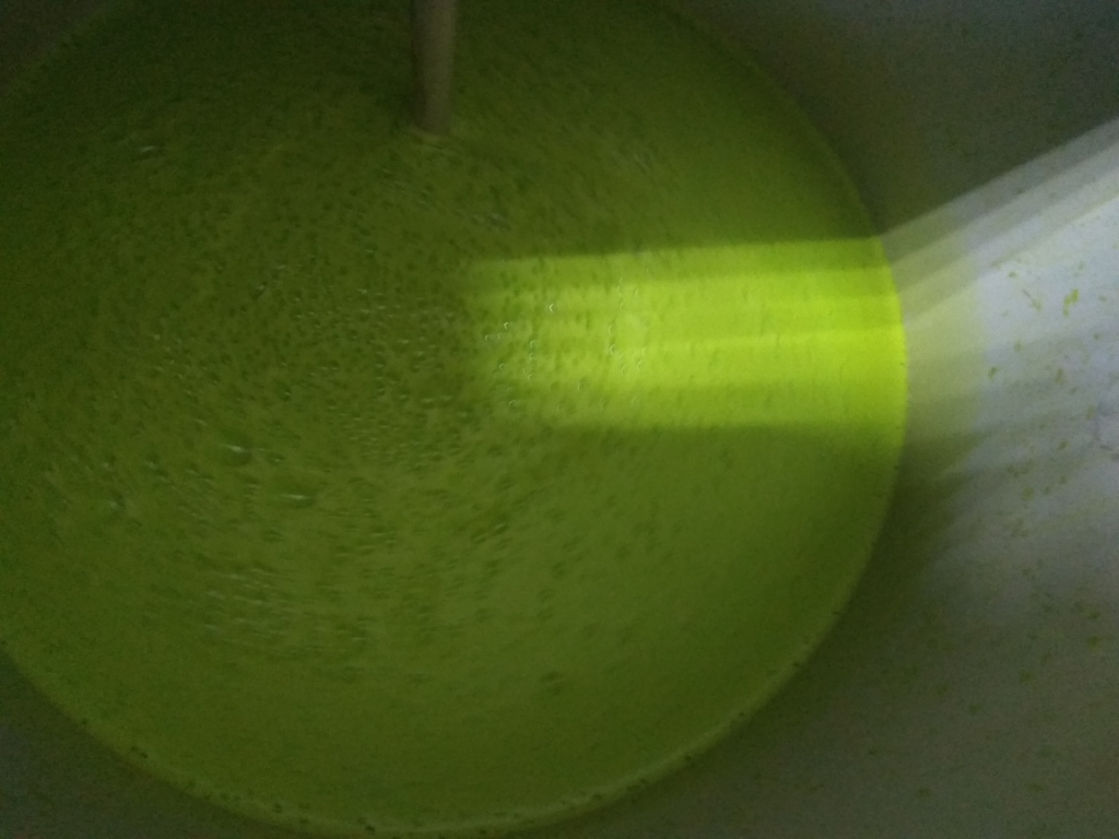

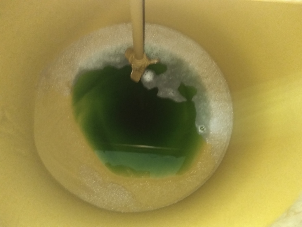

Дальше - самый ответственный процесс - восстановление золота. Еще до закачки фильтрата, содержащего золото, и промывных вод в реактор помещают несколько ложечек сульфаминовой кислоты - для удаления азотной кислоты, которая мешает восстановлению золота. Этого мало, остальную часть "сульфаминки" добавляют потом, но желательно, чтобы в реакторе изначально была сульфаминовая кислота, иначе выделение газа будет слишком бурным.
Сколько нужно сульфаминовой кислоты? Определяется "на глаз" - пока не прекратится выделение газа и пока не спадет пена. Ненаглядный критерий, но других нет.

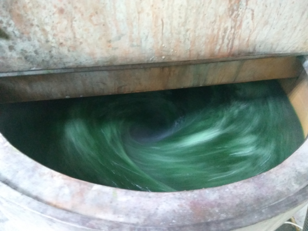

Потом - включаем мешалку (которую мой напарник назвал "вентилятор").
Обычно золота было 3-4 кг, вчера - 6.3 кг: 4 - растворилось в барабане, остальное - в двух 3-х л колбах под вытяжкой, которую мой напарник называет "лаборатория". Когда я спросил: "Сколько?", напарник назвал цифру 4 кг, на что я и рассчитывал, добавляя сульфаминку.
Дальше нужно добавить миску щелочи (немецкий каустик) - чтобы реактор разогрелся. Для 3 кг золота (на которые рассчитан реактор), может, хватило бы, но золота 6 кг и объем воды соответственно больше.
Вчера я забыл добавить щелочь, сразу стал добавлять метабисульфит. Хорошо, что к тому времени разобрался: золота не 4, а 6+кг, значит метабисульфита нужно 4 кг. Сначала давным-давно его добавляли твердым, но воняло сернистым газом знатно - поэтому теперь растворяем.

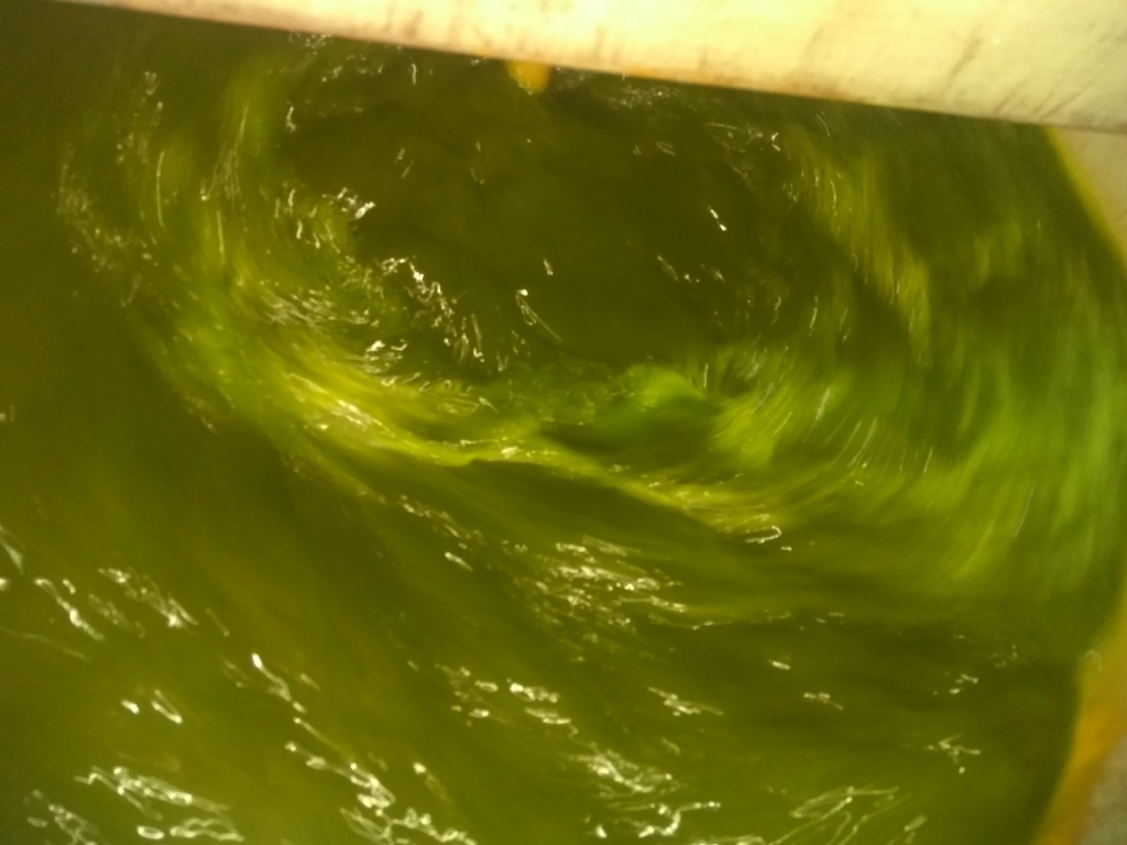

За два дня до этого я добавил раствор метабисульфита слишком быстро, по-видимому, из-за этого золото вышло заниженной пробы: 99.92% вместо 99.96% (их "хотелки"). В этот раз решил добавлять медленно - специально растворил все не за один, а за три захода, но столкнулся с гораздо более серьезной проблемой.

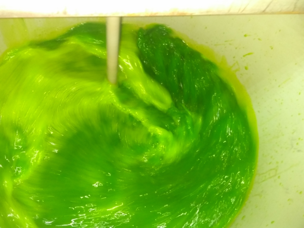

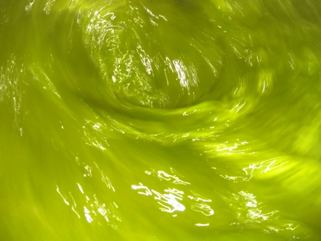

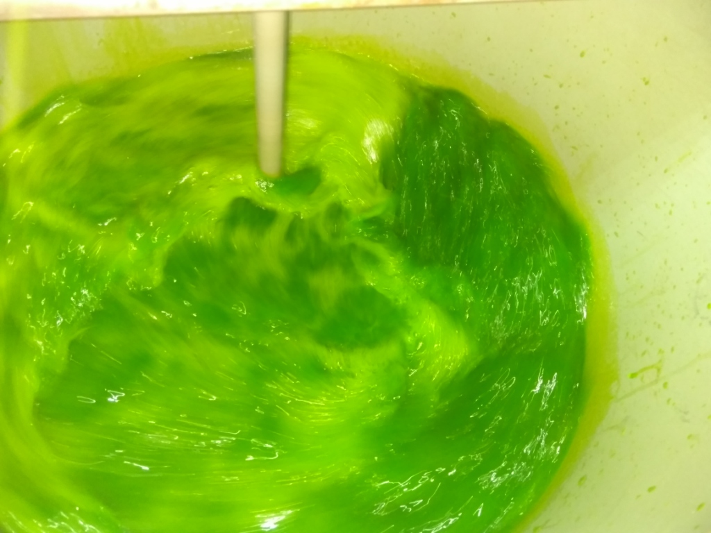

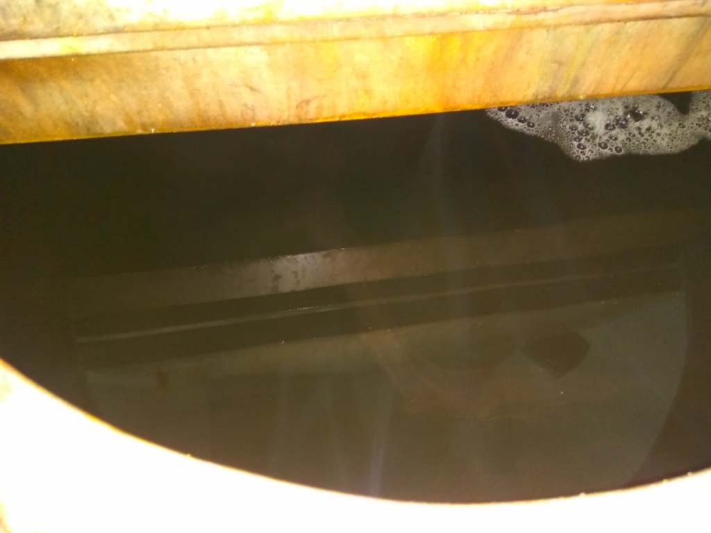

Золото не осаждалось!

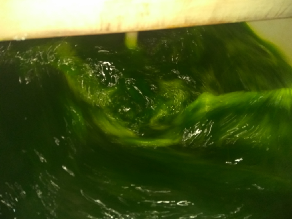

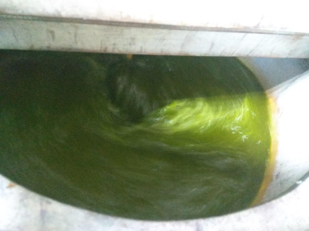

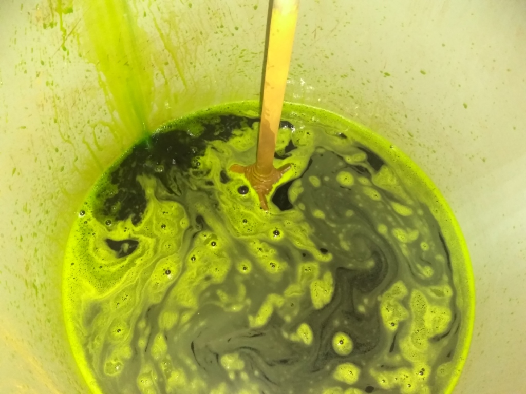

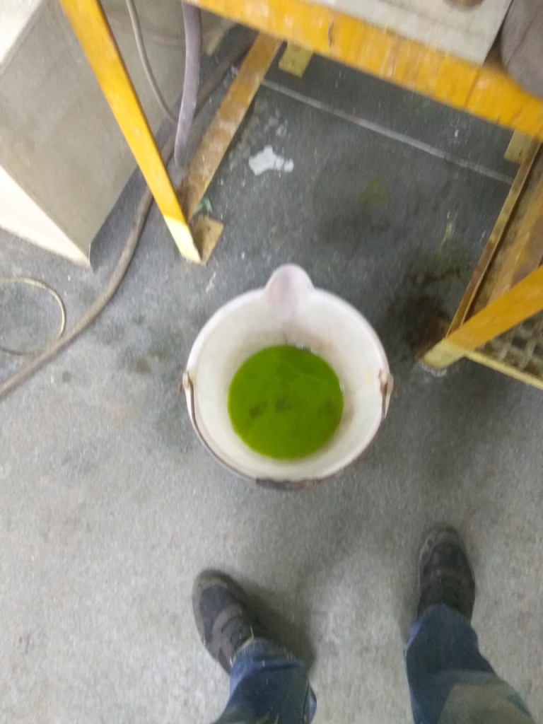

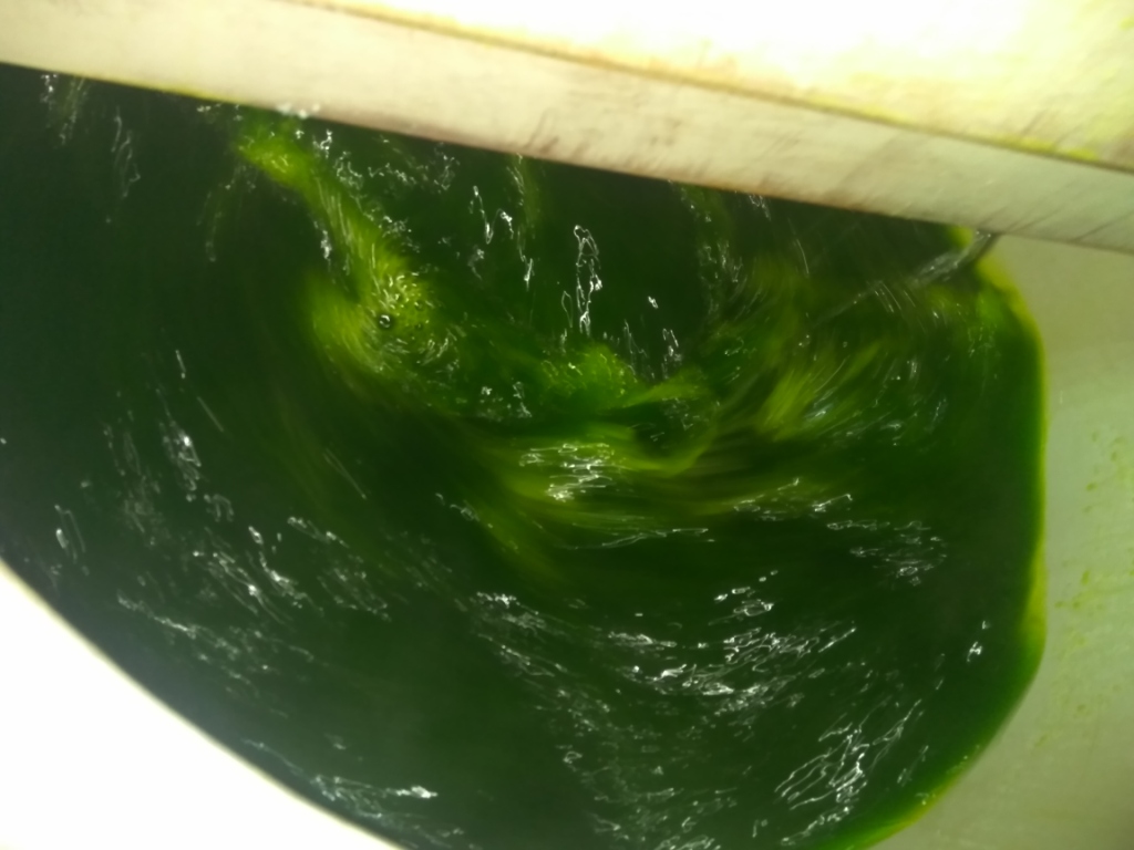

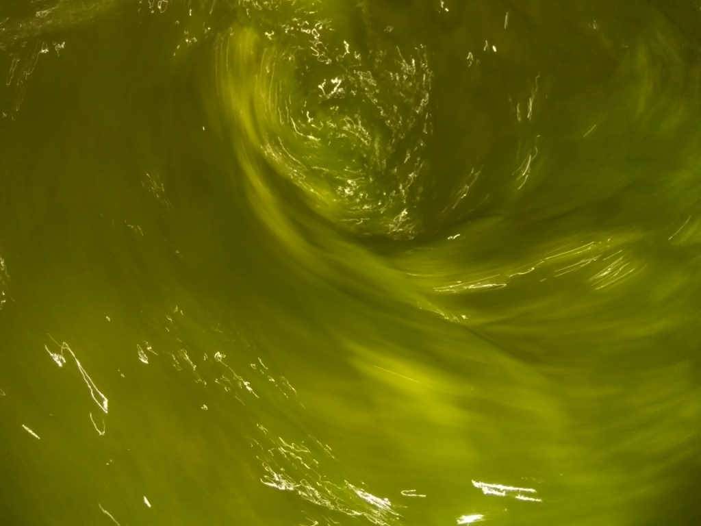

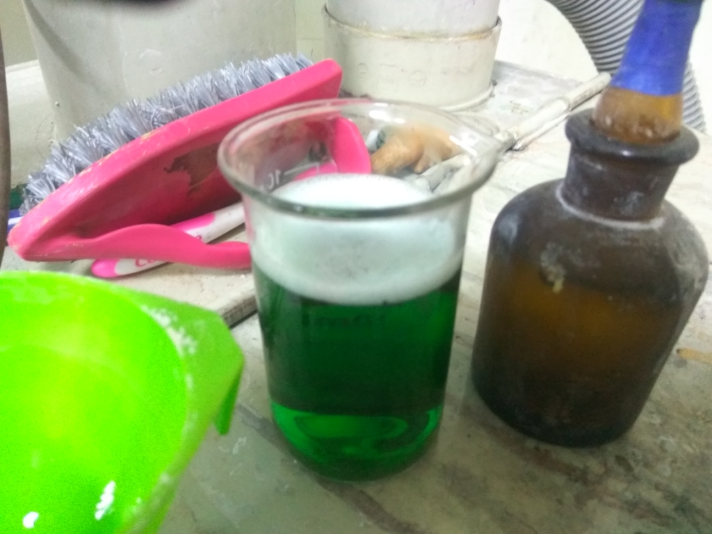

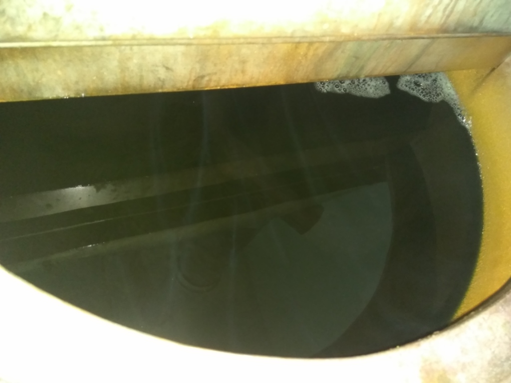

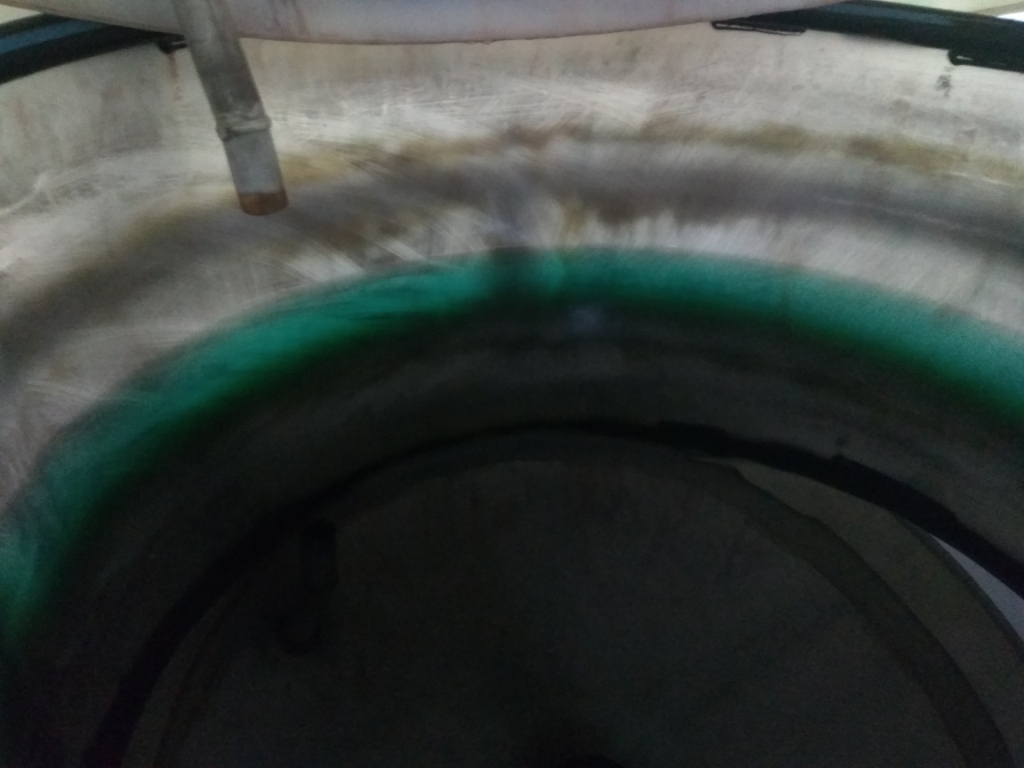

По чем это видно? Начальный цвет раствора - желто-зеленый. По мере восстановления золота он становится зеленым или темно-зеленым (вплоть до черного). Кроме того, если лить струю метабисульфита не через воронку в крышке, а через открытую крышку, то иногда видно горчичного или красного цвета струи - суспензию частиц золота. Красиво, но не для слабонервных.
Запах - божественный: едкий сернистый газ. Мой напарник делал это в респираторе. Я - пока так, хотя дыхательные пути обжигает.
Добавил всю норму гидросульфита - раствор не стал темно-зеленым, хотя было заметно, что на стенках село золото (что плохо, поскольку налет золота придется отдирать вручную).

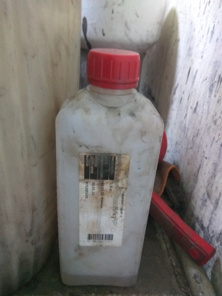

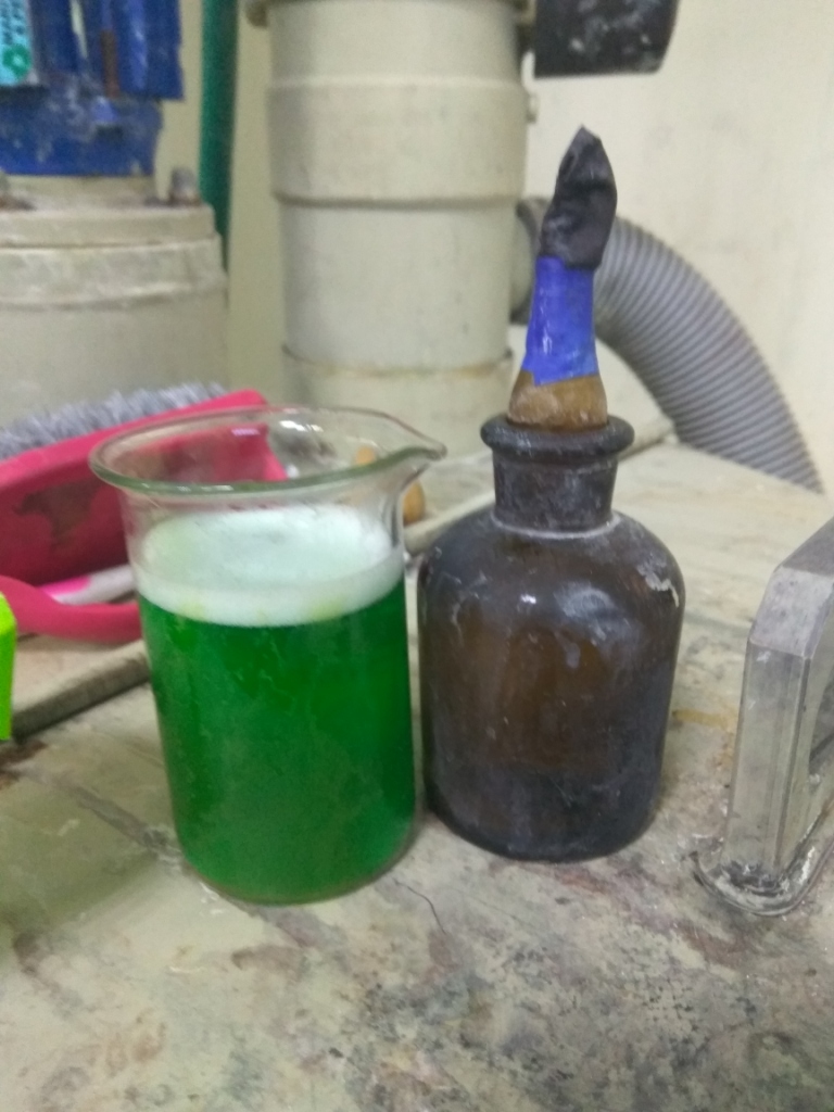

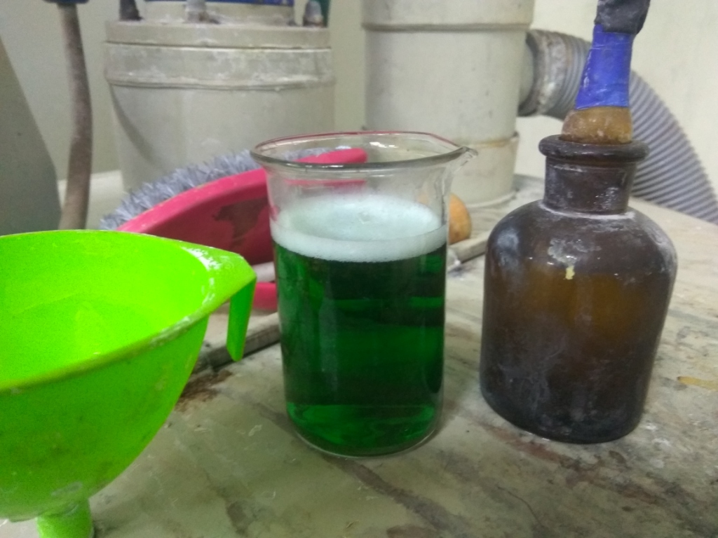

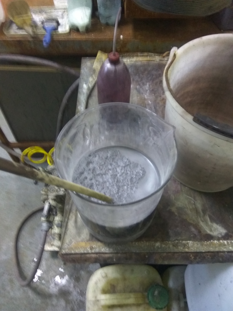

Как определять полноту осаждения золота? Бутылочка с раствором хлорида олова (II) в соляной кислоте. Сначала проверяешь в ведре - которое подставлено под прокапывающий кран реактора. В нем всегда собирается несколько десятков миллилитров раствора, содержащего золото. Капаешь туда олово - появляются черные пятна.
Потом останавливаешь мешалку, открываешь реактор и набираешь раствор в небольшой стаканчик. Капаешь олово в стаканчик. Если все нормально (золото полностью восстановилось и отсутствует в растворе), то ничего не должно произойти. А у меня раствор в стакане не просто стал черным - на стенках село золотое зеркало!

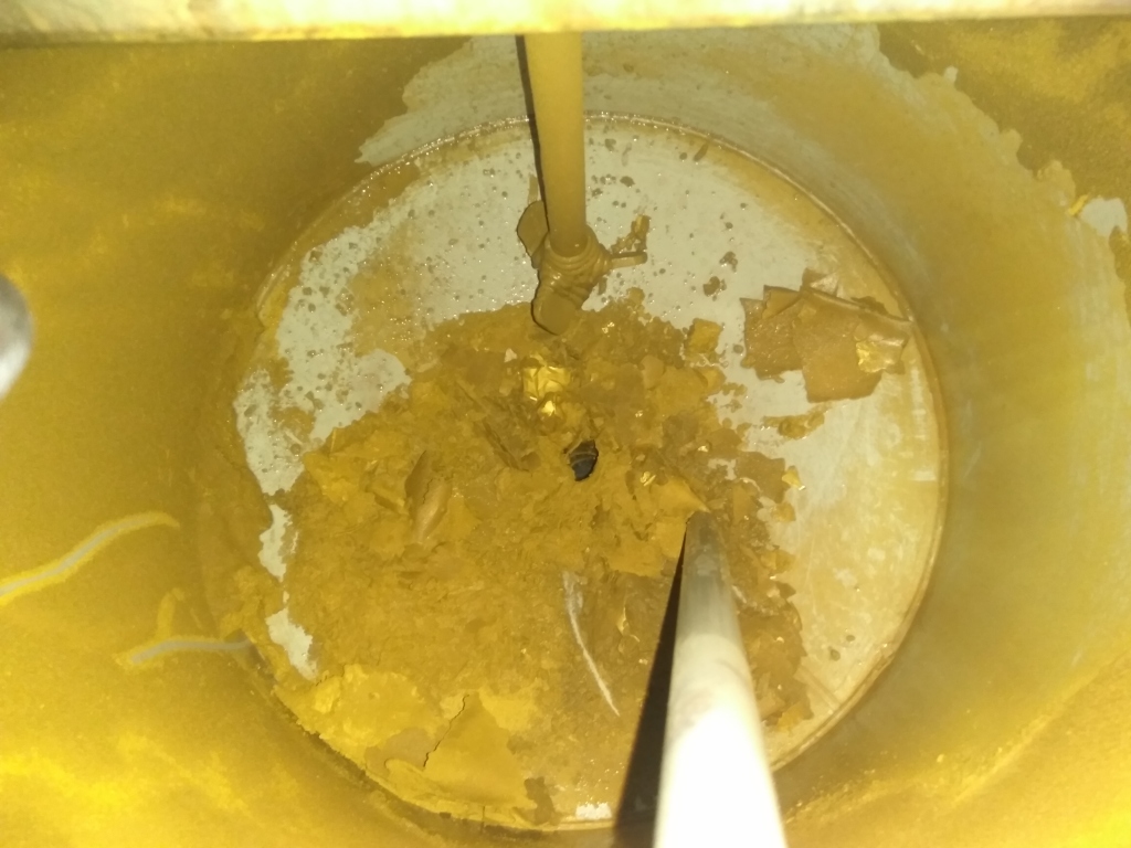

Проблема: метабисульфит использовал весь, а золото - не село! Почему? Вероятно, мало сульфаминовой кислоты. Я не учел, что раз больше в растворе золота, с ним пришло и больше азотки. Добавил от души "сульфаминки".
Потом взял еще 1.5 кг метабисульфита натрия, растворил, добавил небольшими порциями. Золото село резко - аврально. Недавно цвет бы золотисто-зеленым, сейчас - черный. Проба с оловом - отрицательная.

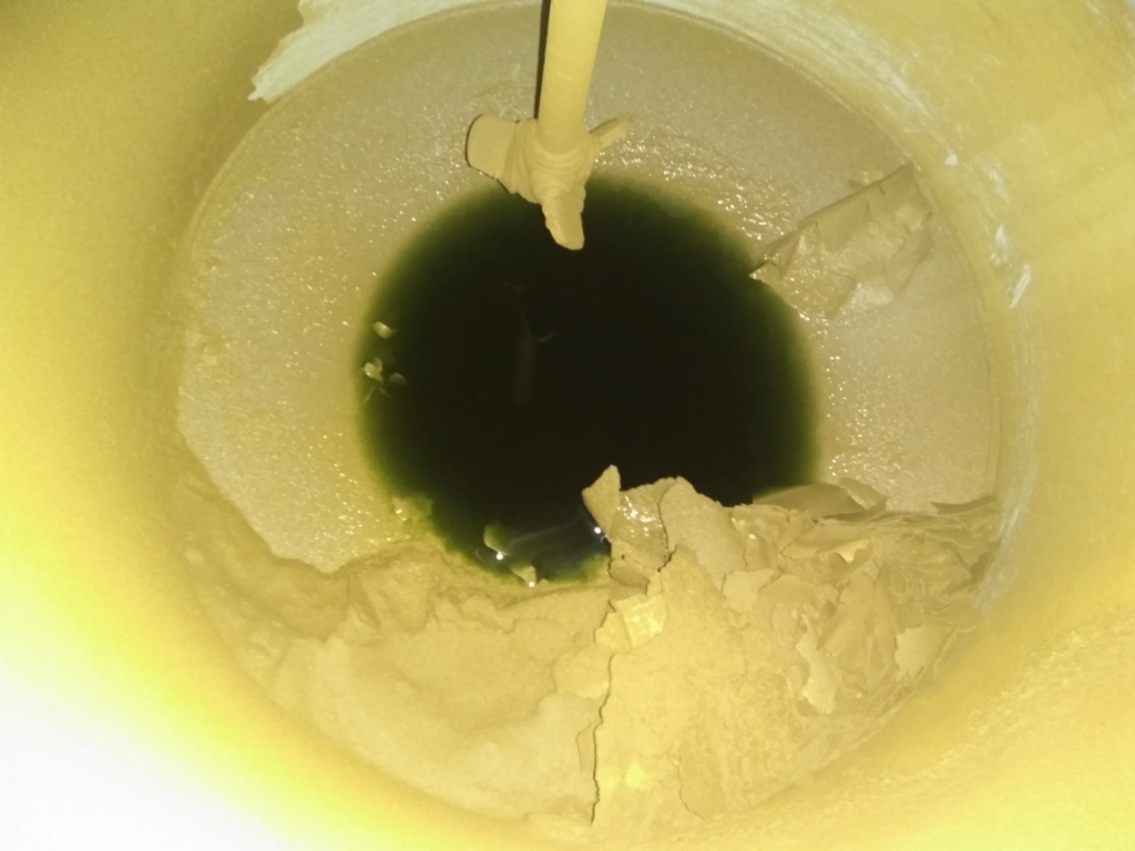

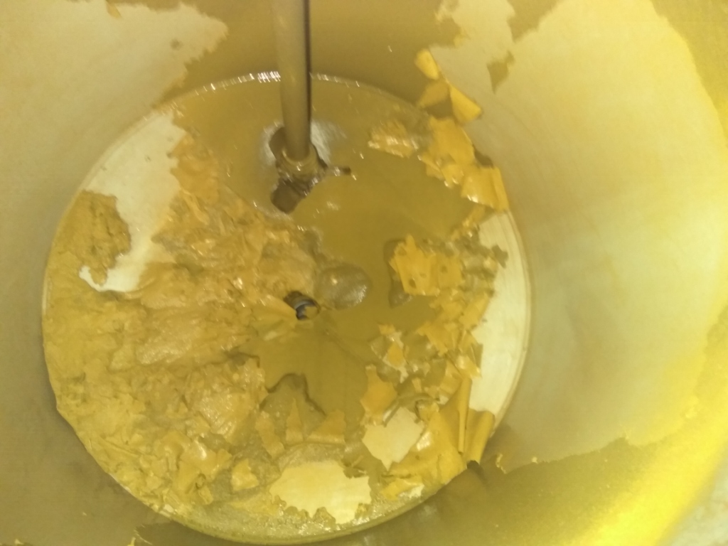

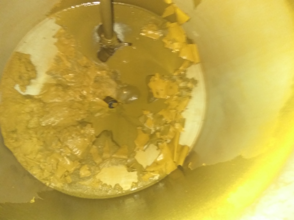

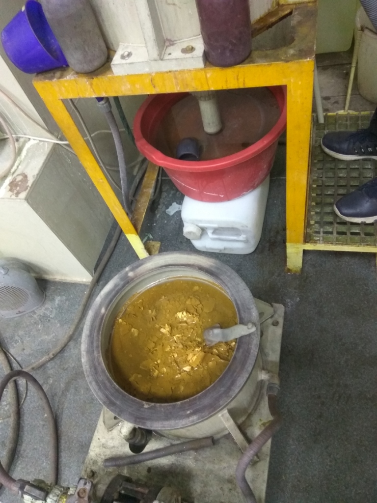

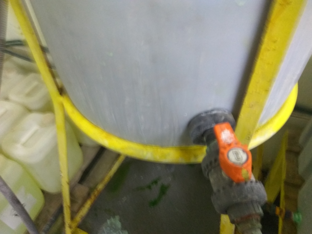

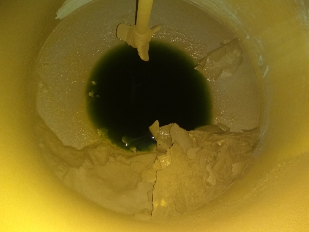

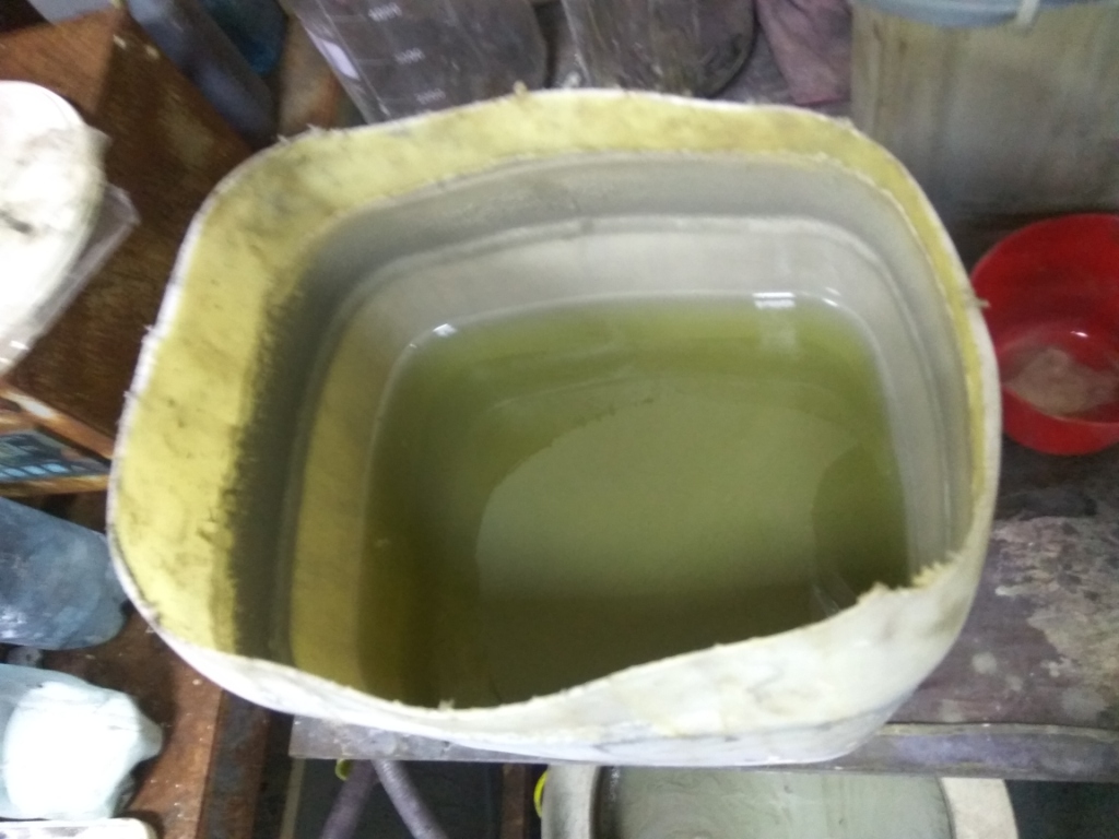

Теперь под бак нужно подкатить фильтр и прикрутить к крану сливной патрубок. Ах да, забыл - перед фильтрование через нижний кран из реактора нужно спустить 3 ковшика содержимого и вылить его назад в реактор - чтобы снизу возле крана не осталось невосстановленного золота в растворе. Стекает раствор и "золотой песок" (осадок золота). Раствор - просто выливается в реактор, золото - приходится смывать промывалкой.

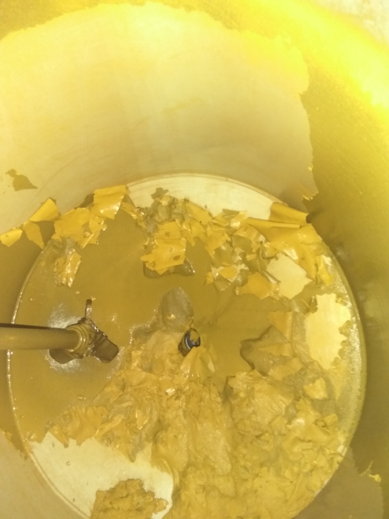

Подвел фильтр, прикрутил патрубок, открываю кран, чтобы спустить содержимое на фильтр - а раствор еле течет! Кран вращается свободно, но он забит. Большую часть раствора удалось слить, после чего мы стали орудовать "волшебной палочкой" - куском пластиковой трубы, которым сверху (изнутри бака) пробивали забившийся кран.

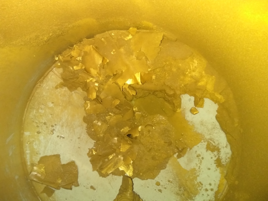

Жидкость слили, но... золото вытекать не хочет: оно схватилось массивными комками, пристало к стенкам, а то и вообще осело в виде фольги. Орудовал нашей палочкой, отдирая и проталкивая сквозь сливное отверстие золото, пока кран окончательно не забился. При этом он свободно открывался-закрывался. Пришлось кран открутить и прочистить - просвет диаметром сантиметра 4 полностью забился золотом.
Поставили назад. Взял металлическую щетку, насадку для душа, начал мыть бак от грязи. Лучше бы это была просто грязь - ее не жалко, но у нас грязь - это золото. И его нельзя терять.

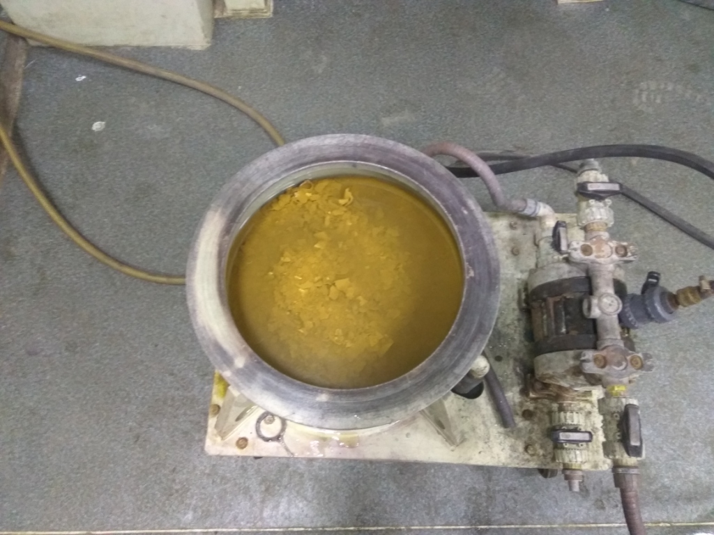

Проблема в том, что фильтр забился и фильтроваться стало медленно. Обычно фильтруется гораздо быстрее. Пару раз брызнешь воды, чтобы отмыть золото - а снизу уже полный фильтр, приходится ждать, пока он опорожнится. Позже взял мойку высокого давления - это лучше, чем тереть руками, но проблема медленного фильтрования осталась.
Пока фильтровалось - позвонил коллеге (вместе были на прошлой работе), поговорили.

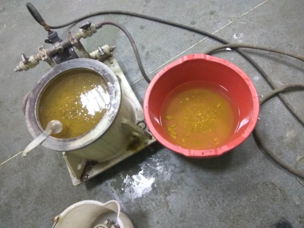

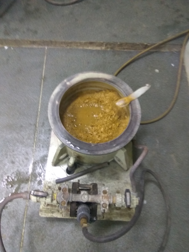

Тем временем мой напарник подставил под бак вместо фильтра большой тазик и стал домывать бак. Потом разобрал кран полностью. Для этого нужен специальный ключ. Откручивается пластиковая "шайба" с лицевой стороны крана (она соосна трубе). Внутри собралось грамм 10 золота (в самом механизме крана - не в "просвете") - обычно такую процедуру проводят только в конце месяца, когда мы должны драить оборудование и доставать остатки золота, чтобы начальство убедилось, что мы их не украли. Но кран был весь в золоте - пришлось разобрать вне очереди.

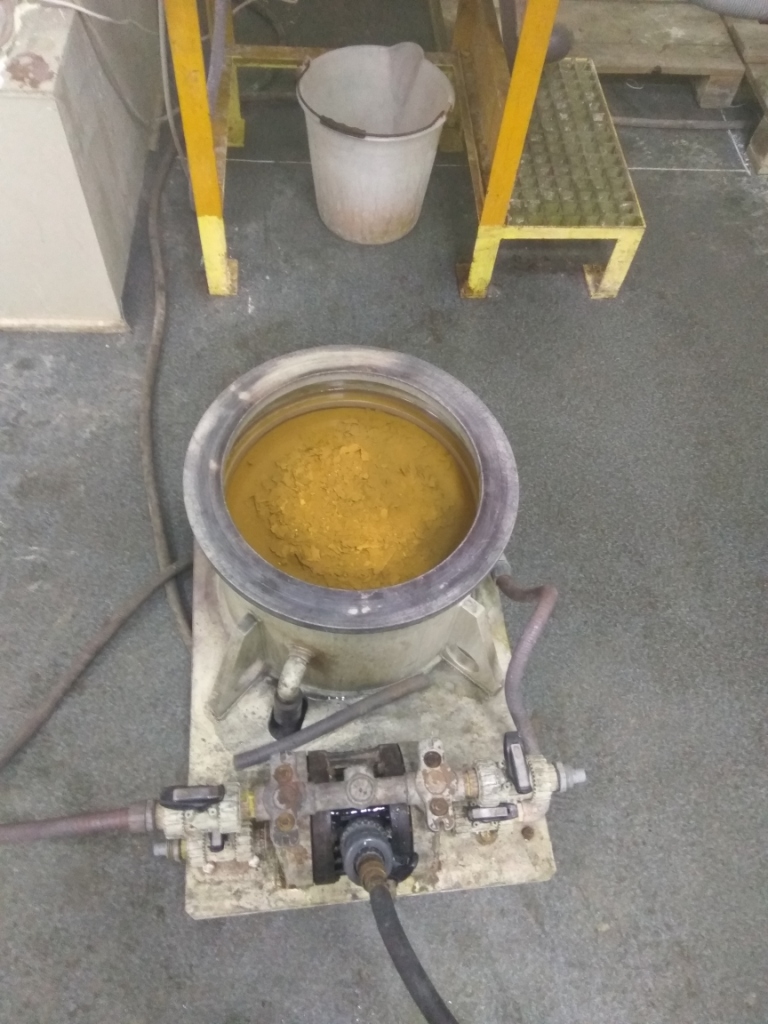

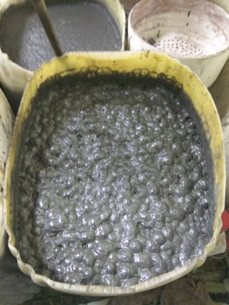

В результате получили тазик и ведро суспензии золота в холодной воде. На дне - осадок золота. Это все пришлось вычерпывать и переносить на фильтр. (Мало того, что фильтр забит, холодная вода фильтруется гораздо медленнее).
С горем по полам выфильровал, осадок перенес, но...

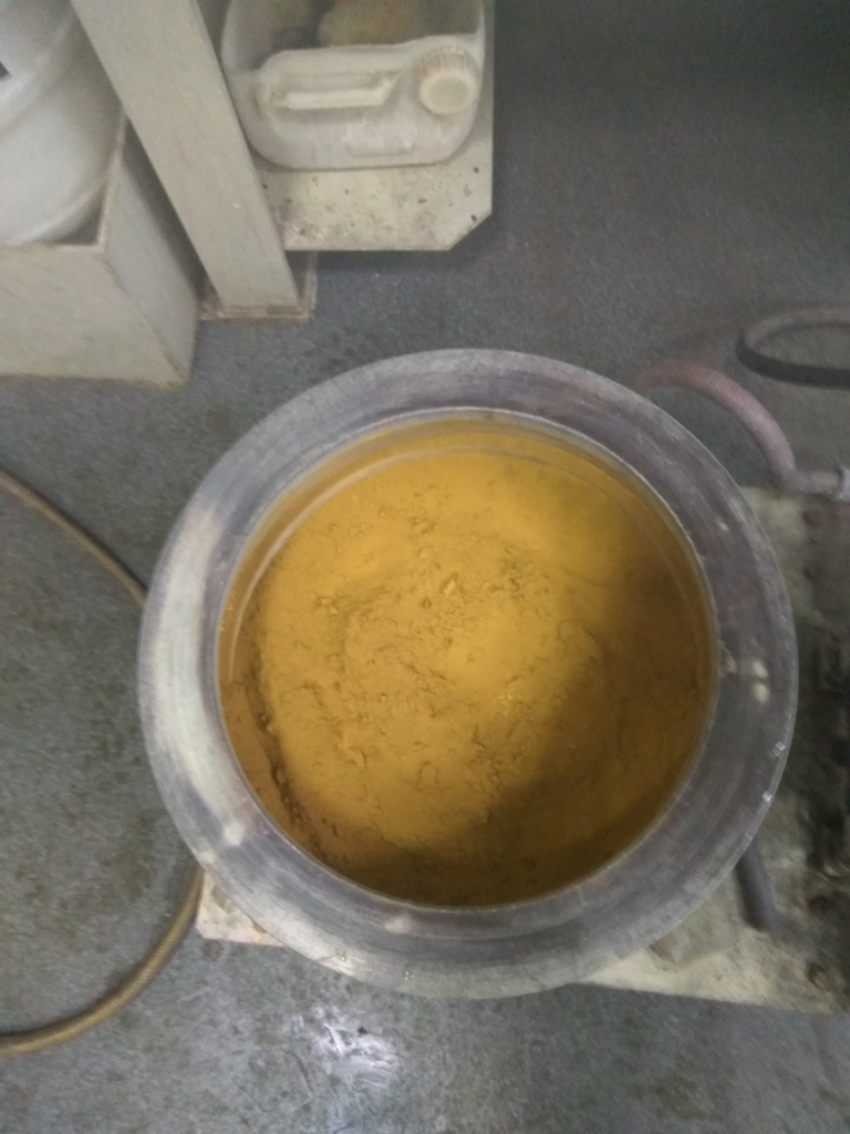

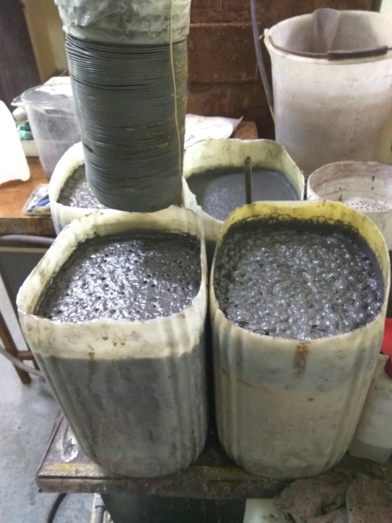

Теперь осадок золота на фильтре нужно промыть 60 л горячей воды из-под крана, потом - 10 л дистиллята. Горячая вода фильтруется лучше, но все равно - медленно. Фильтрование закончил поздно - в полшестого (обычно мы работаем до 4-5 или менее). Плюс - не знаем, попадем сюда ли завтра: объявили локдаун, но так и не решили, будет ли работать транспорт. Если нет - золото придется высушить сегодня, а это еще 2 часа!
Начальница вообще хотела, чтобы мы дали золото сегодня, но напарник объяснил: есть желания, а есть возможности.

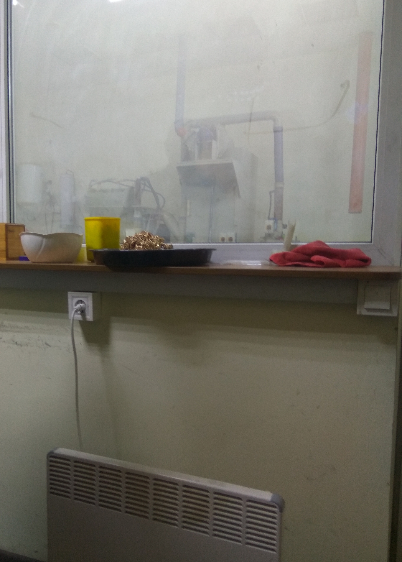

Наконец новость - транспорт работать будет. Раз так, то положили золото в сушильный шкаф (кухонная духовка) и ушли домой. На следующий день договорились прийти на полчаса раньше (в 8-30, а не в 9), чтобы напарник успел взвесить и запаковать золото до приезда инкассатора.

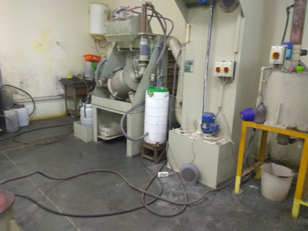

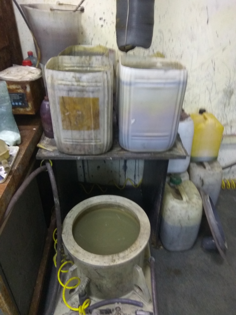

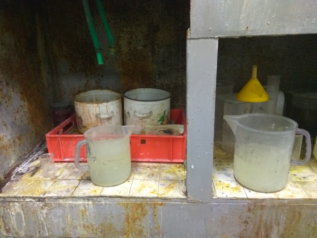

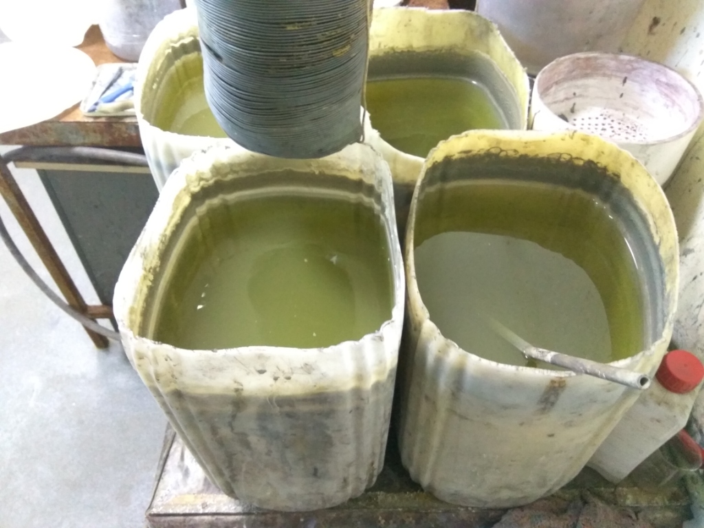

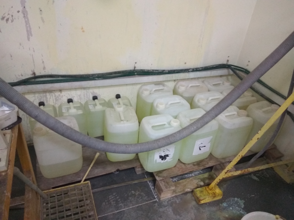

Запас концентрированных кислот: в 10-л канистрах - азотная, в 20-л канистрах - соляная (последняя - с неплотными пробками). Все это хранится прямо в рабочем помещении. Склад? Нет - не слышали. Хорошо, что хоть плавиковой кислоты здесь нет (как на моих прошлых работах)
Дневник химика аффинажа (золото и серебро). Diary of Refining Chemist (Gold and Silver)

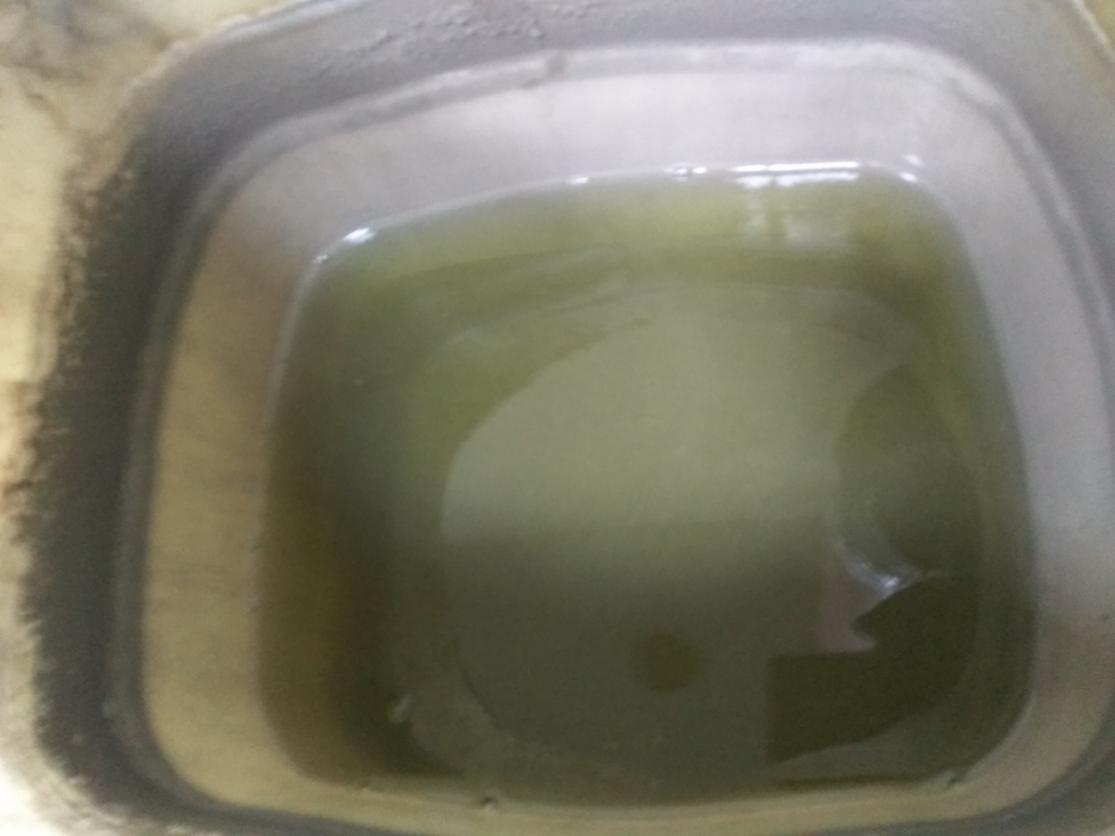

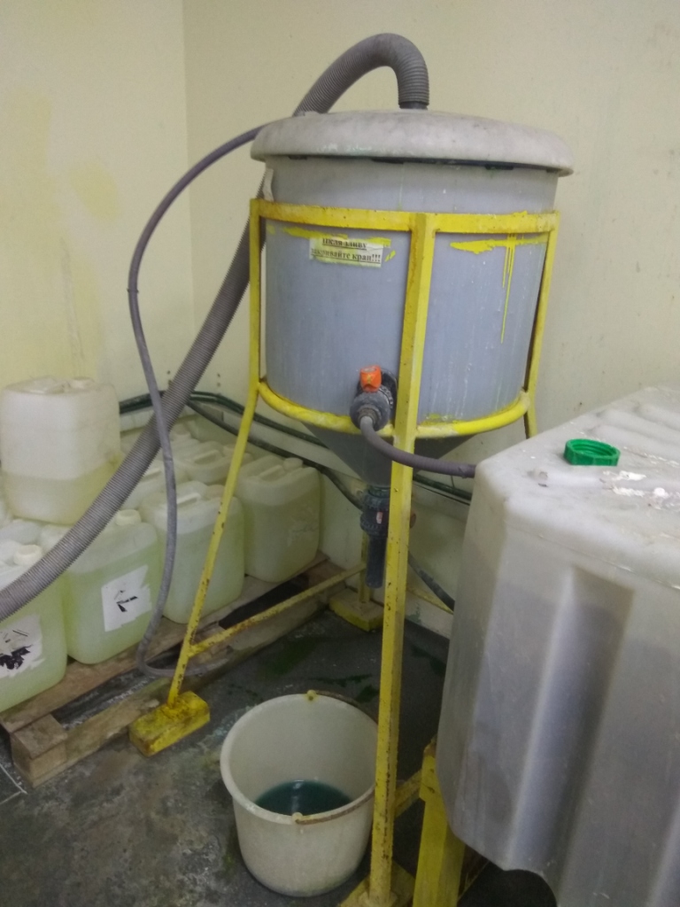

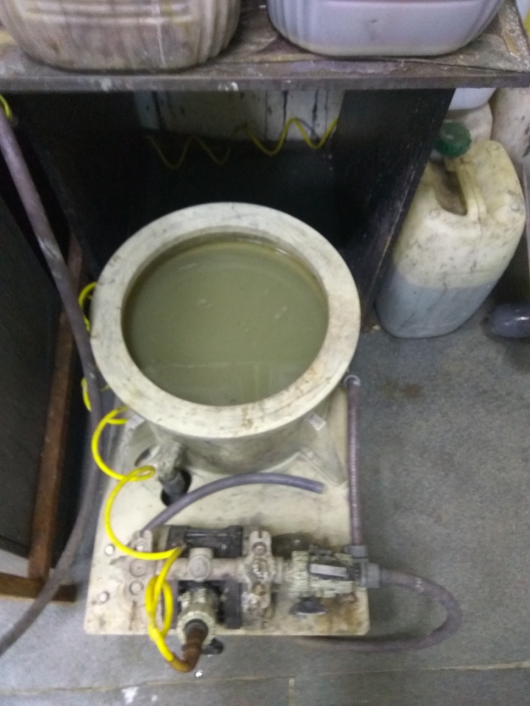

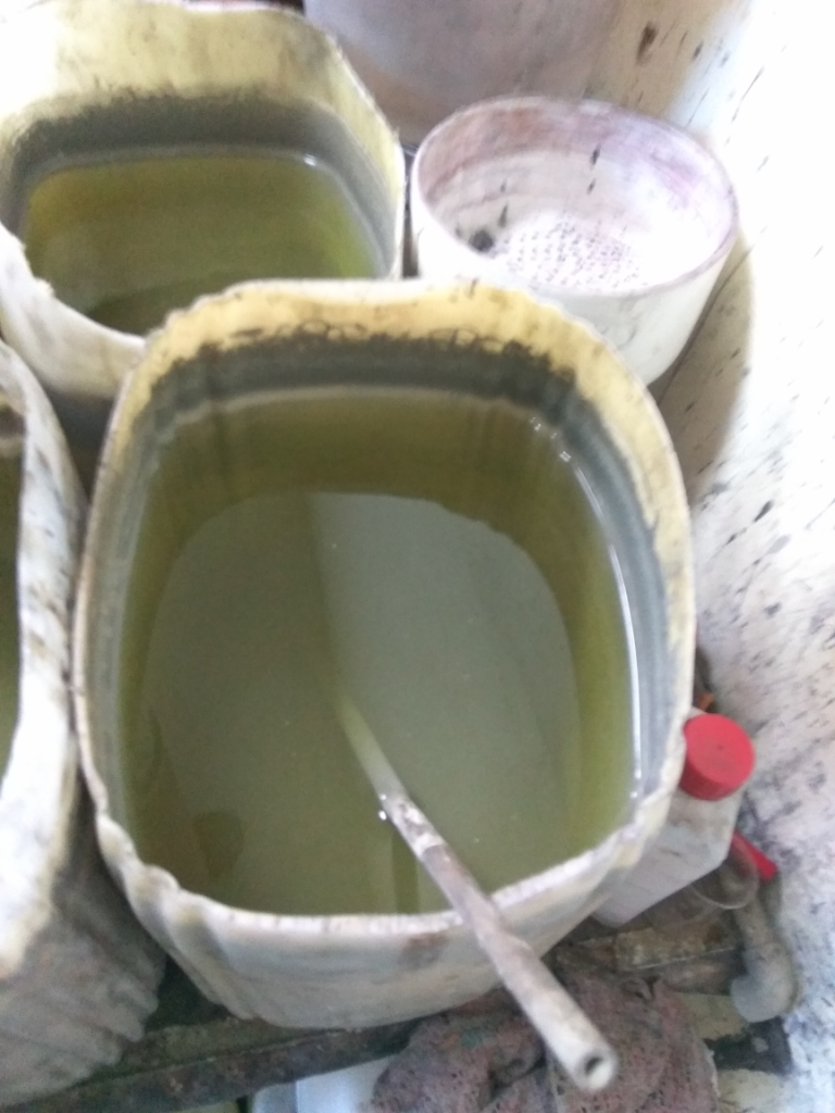

Рядом - первичный отстойник. Сюда перекачивается раствор после осаждения и фильтрования золота. Нужен, чтобы избежать случайного слива раствора золота в канализацию

Барабан растворения золота: откручена заглушка. Теперь нужно вытереть фланец от хлорида серебра с раствором комплексных хлоридов золота и других металлов (все это собирается губкой в стакан), дальше прикручиваем сюда кран, проворачиваем барабан вниз и прикрепляем сливной патрубок, через который раствор потечет на фильтр.
Если прикрученный кран случайно окажется открыт - золото потечет на пол.

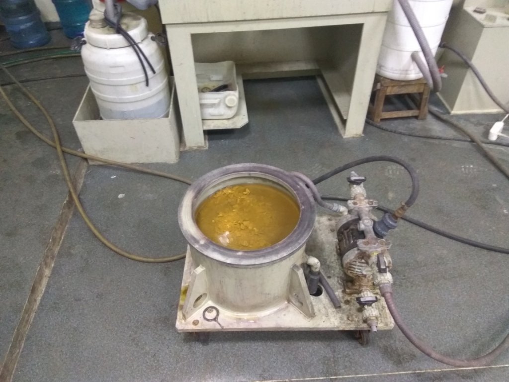

Слив раствора на фильтр (защиты от перелива - нет)
После фильтра раствор золота перекачивается в бак осаждения золота

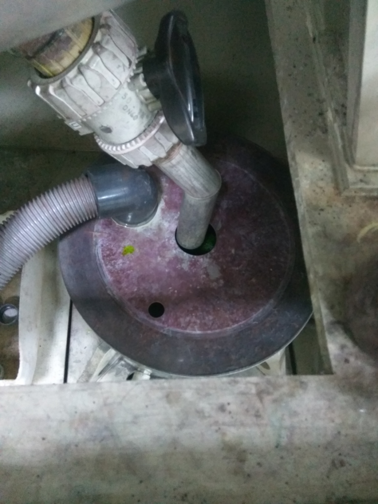

Барабан после растворения золота с открытым люком (снизу - патрубок, через который раствор порциями течет на фильтр - см. выше)

Барабан растворения золота: раствор слит на фильтр, стенки промываются водой, внизу - частично не растворившийся ювелирный лом

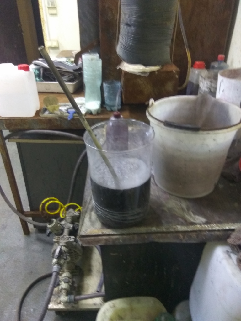

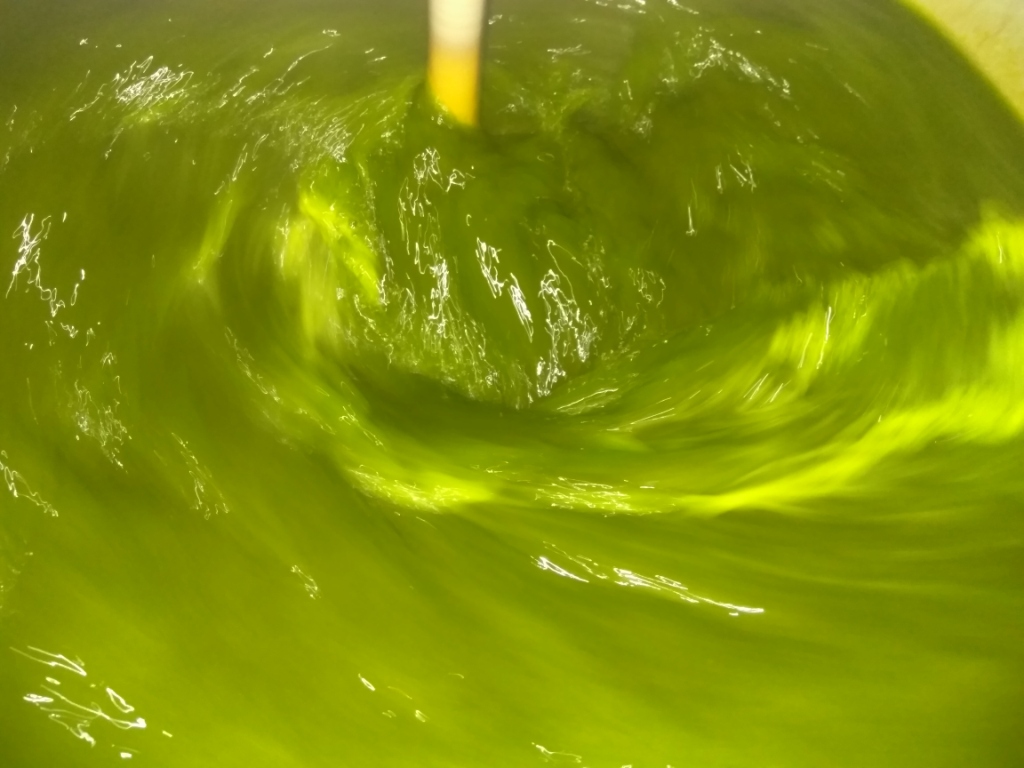

Готовлю раствор метабисульфита натрия для осаждения золота
Восстановление золота

Слив раствора и выпавшего золота на фильтр (вид из бака)

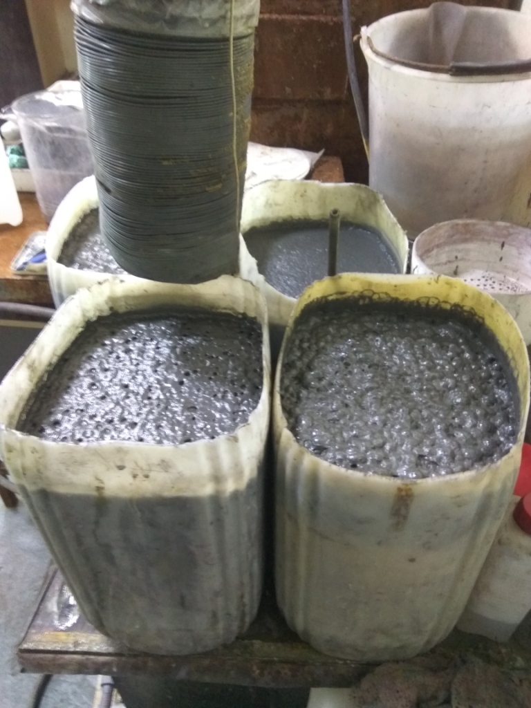

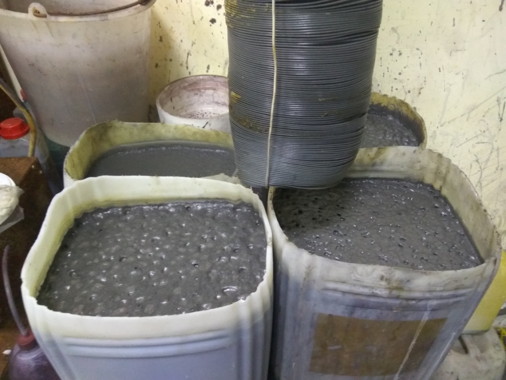

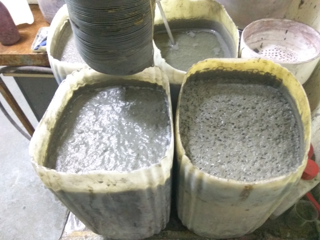

Одновременно: восстановление серебра гидразином

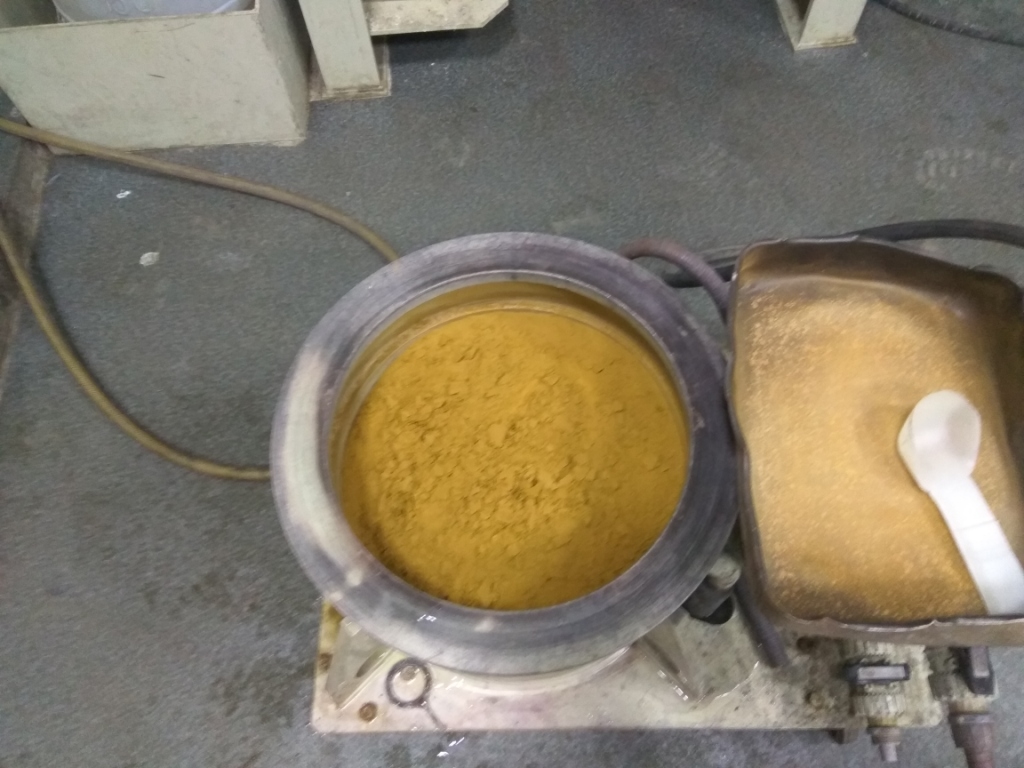

Фильтрование и промывка золота (с внештатной ситуацией: тазик - не норма)

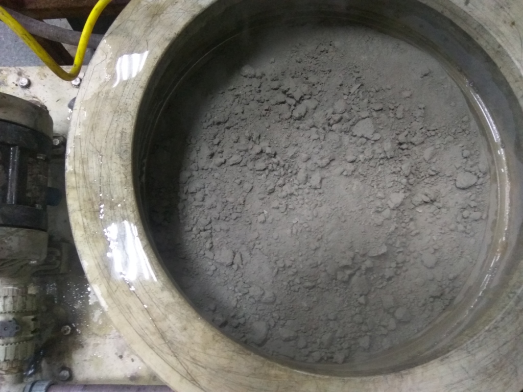

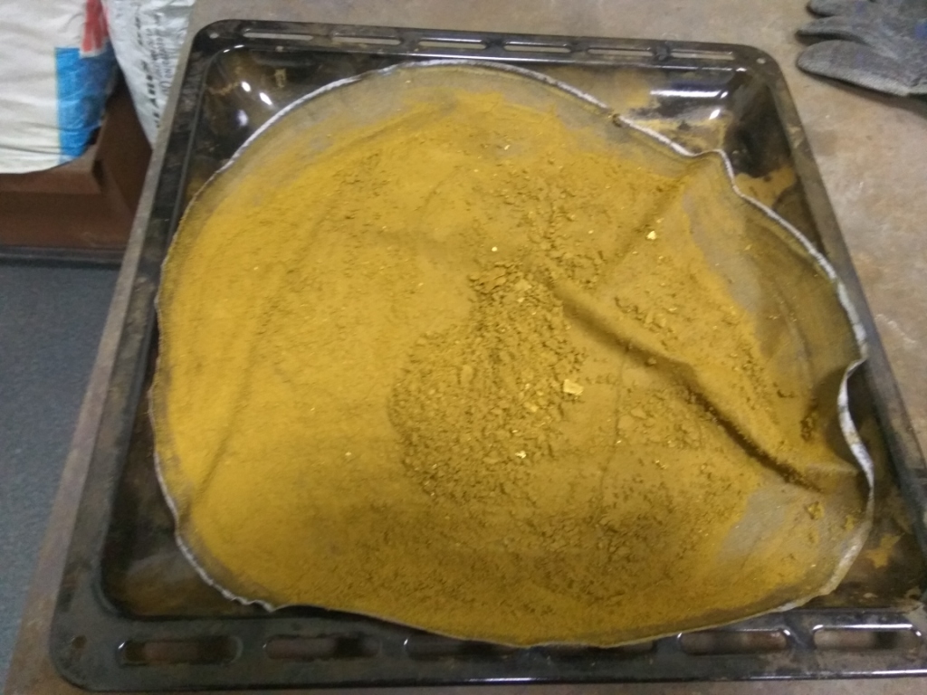

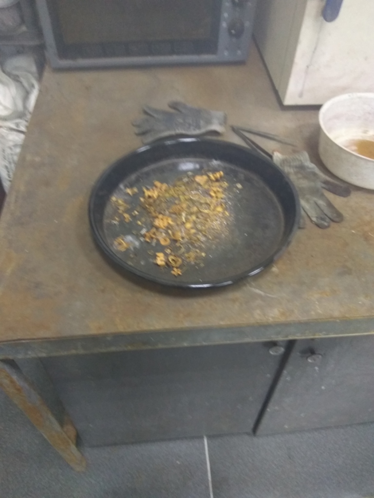

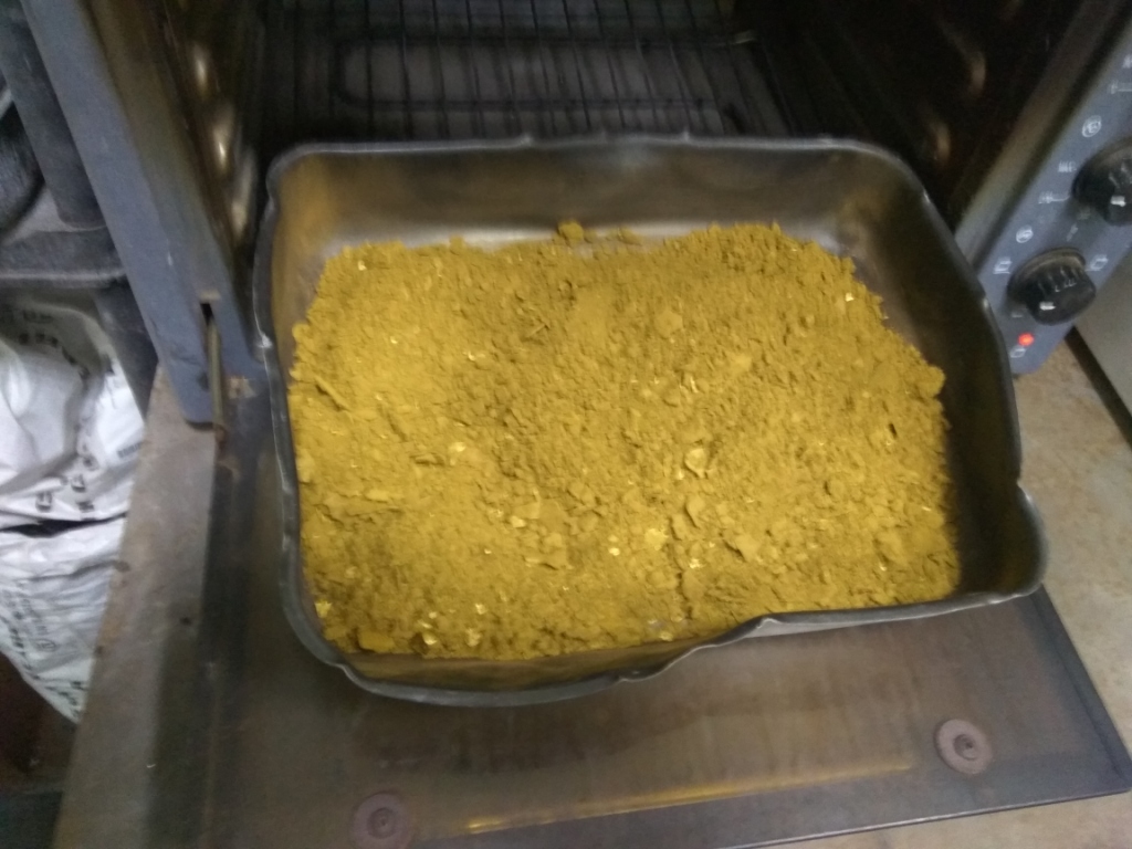

Перенос промытого золота с фильтра на лоток - неприятная процедура, которая требует максимальной внимательности
Золото - в сушку

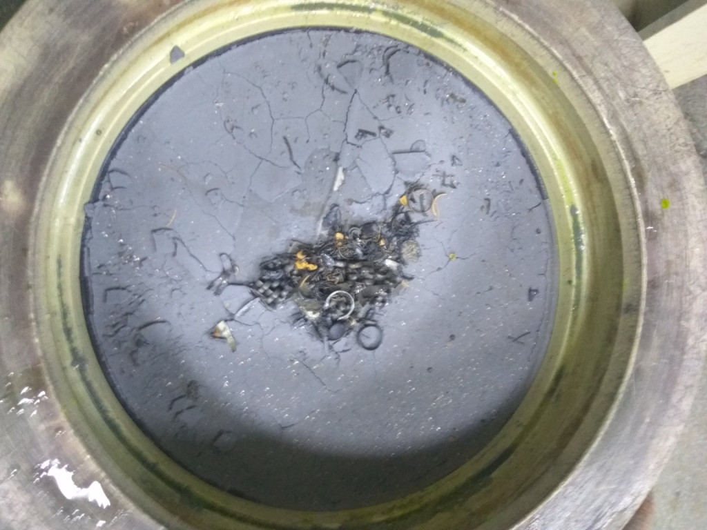

Бумажный фильтр, снятый с фильтровальной установки: в нем - остатки золота. Довольно сложная процедура: снять бумажный фильтр и не рассыпать, и не размазать золото по оборудованию.
Фильтр сушится, потом золото - аккуратно стряхивается щеточкой, затем фильтр сжигают

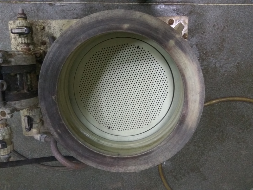

Фильтровальная установка (бумажный фильтр и кружок ткани сняты)

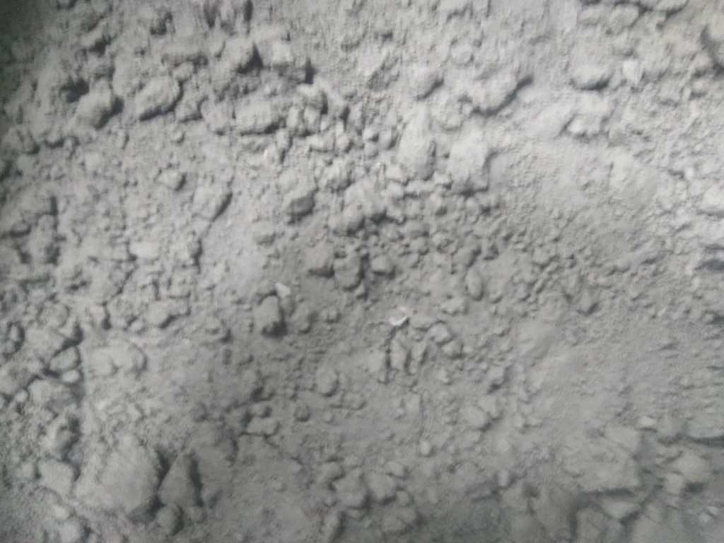

На видео и фото ниже - фильтрование и промывка серебра.

Фильтрование и промывка восстановленного серебра

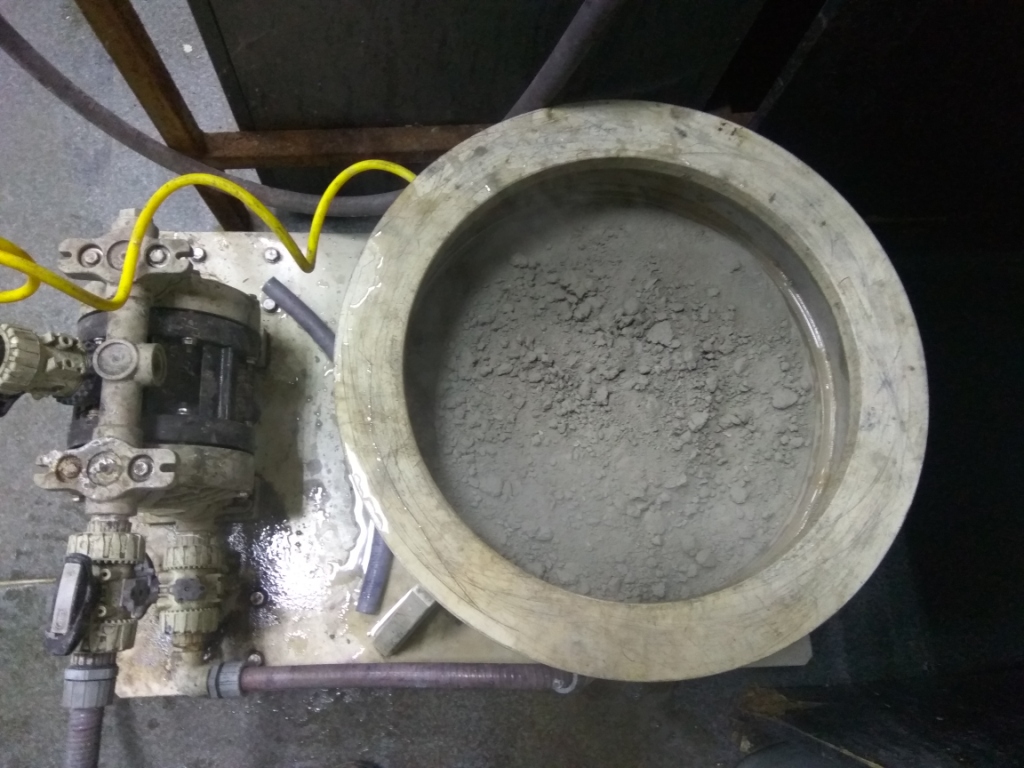

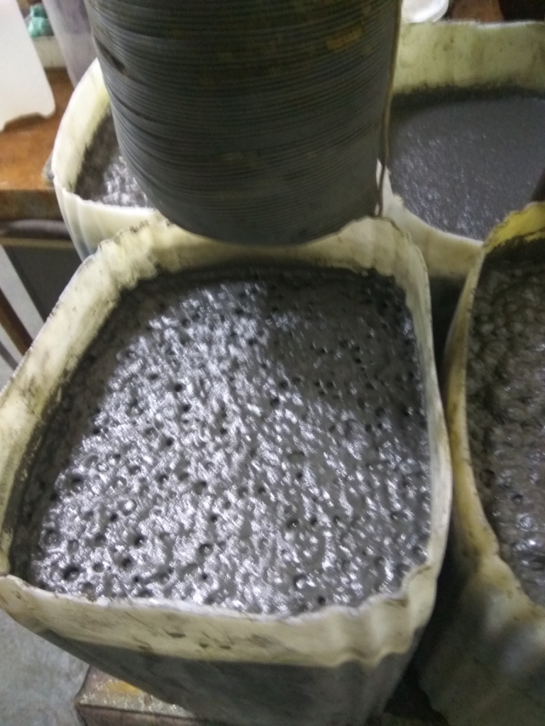

Гидразингидрат - восстановитель. Кроме того, данный реактив используют для проверки полноты осаждения серебра

Слив раствора с первичного во вторичный отстойник (делается на следующий день после восстановления золота)
Первичный отстойник (вид внутри)

Из-за локдауна приехал на работу на час позже (вместо 1+ часа в дороге был 2+ часа). Еще пока дома ждал трамвая, предупредил напарника, что не знаю, когда доеду. Он говорит: "Ничего, я уже на месте".
Наконец, приезжаю, золото только привезли - казалось бы, ничего страшного.
Напарник перевесил золото и загрузил в барабан. Золота - 4.4 кг, соляной кислоты нужно 13.5 л, азотной - 5 л. Дозировка - порциями. Сначала 5 соляной и 0.3 азотной, потом по 2л соляной и 0.3-0.5 л азотной.
Я дал вместо 5 л солянки только 2. Напарник заметил и сказал добавить до 5 - нестрашно.
Открываю кран, а солянка почему-то не течет... закрываю кран. Проверяю другие краны пневматической системы - все нормально. Снова открываю кран - солянка пошла. И тут напарник говорит:
- А где азотка? Колба пустая, ты все вылил?
- Нет. Только 300 мл.
Пытаемся рассмотреть уровень кислоты в колбе. Это было сделать непросто - из-за налета солей аммония. Протерли стекло тряпкой. Азотка в колбе осталась, но мало. Ушло литра 4. Чем это грозит - не знаю, напарник не знает и подавно. Теперь понятно, почему солянка не текла: вместо нее я открыл азотку, нарушив дозировку.
Подозреваю, что это грозит:
1. Бурной реакцией и пробросом - вроде пронесло.
2. Неполным растворением золота - этого я боюсь.
Вроде бы повлиять не должно, но на душе неспокойно. Позвонил другу - он тоже говорит, что не должно. На всякий случай в конце добавил 0.5 л дополнительной азотки.

Взвешивание золотого лома
Растворение золота

Дополнительные 0.5 л азотной кислоты таки вылезли боком: хотя добавил от души сульфамики, все равно расчетного количества метабисульфита не хватило. Визуально раствор был нормальным (цвет), но качественная реакция на золото (с оловом) вышла положительной. Пришлось добавлять еще 1.5 кг метабисульфита.
Другая неприятность - прошлый раз обнаружил, что на дне много золота село точно под воронкой (вставленной в крышку бака), через которую я лил метабисульфит. Решил, раз так - открою крышку и буду лить раствор поближе к центру. Чтобы было легче смывать золото в отверстие. Уже тогда заподозрил, что выпавшее по центру золото может забить сливное отверстие.
Так и получилось. Точнее - гораздо хуже. Кран забило. В конце восстановления через этот кран нужно спустить 3 ковшика. Открываю - не течет. Открываю сильнее - пробку выбило и "стрельнуло". Большая часть золота попала в ведро, которое стояло под ковшиком, но часть осадка пришлось собирать губкой с пола.
Плюс золото и в этот раз пристало к стенкам бака. Местами - намертво. Пришлось отскребать щеткой и смывать мойкой высокого давления. Подозреваю, что не стоило давать более разбавленный гидросульфит (метабисульфит).
Барабан растворения золота (вид сквозь люк) - раствор слит на фильтр
Раствор золота поступает в бак восстановления (во время фильтрации)

При реакции азотной кислоты с сульфаминовой кислотой выделяется газ (закись азота, но тогда я думал, что это - азот)
После фильтрации раствора золота в царской водке: на фильтре остался хлорид серебра и не растворившиеся фрагменты ювелирных изделий

Раствор в баке восстановления золота (добавил щелочь)

Растворение хлорида серебра (с фильтра) в концентрированном аммиаке. Остаются - не растворившиеся кусочки золота, которые идут на повторное растворение (вместе со следующей порцией золота на переработку)

"Недорастворение" - не растворившееся золото перед сушкой и взвешиванием

Качественная реакция на золото в 10-л ведре - проверяю, не окислился ли реактив
Качественная реакция на золото в пробе раствора из бака - результат отрицательный

Железной щеткой, что в кадре, я отдираю золото, приставшее к стенкам бака и к мешалке

Дальняя часть - колба с золотом, ближняя часть - кружка с метабисульфитом натрия

Бак восстановления золота: раствор слит на фильтр, часть золота - тоже, остальное золото пристало к стенкам бака, ко дну и к мешалке. Все это приходится смывать и отдирать

Промывка золота на фильтре
