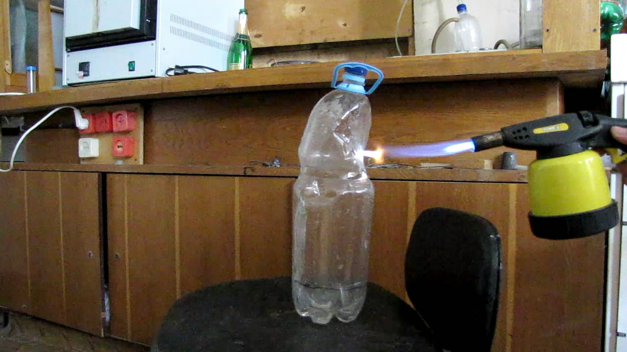

В предыдущем эксперименте мы увидели, что для демонстрации взрыва смеси ацетилен - воздух концентрация ацетилена должна быть намного меньше, чем 33%. Я решил поэкспериментировать со смесями разного состава. Для этого воспользовался двухлитровыми бутылками - они более доступны, чем шестилитровые.

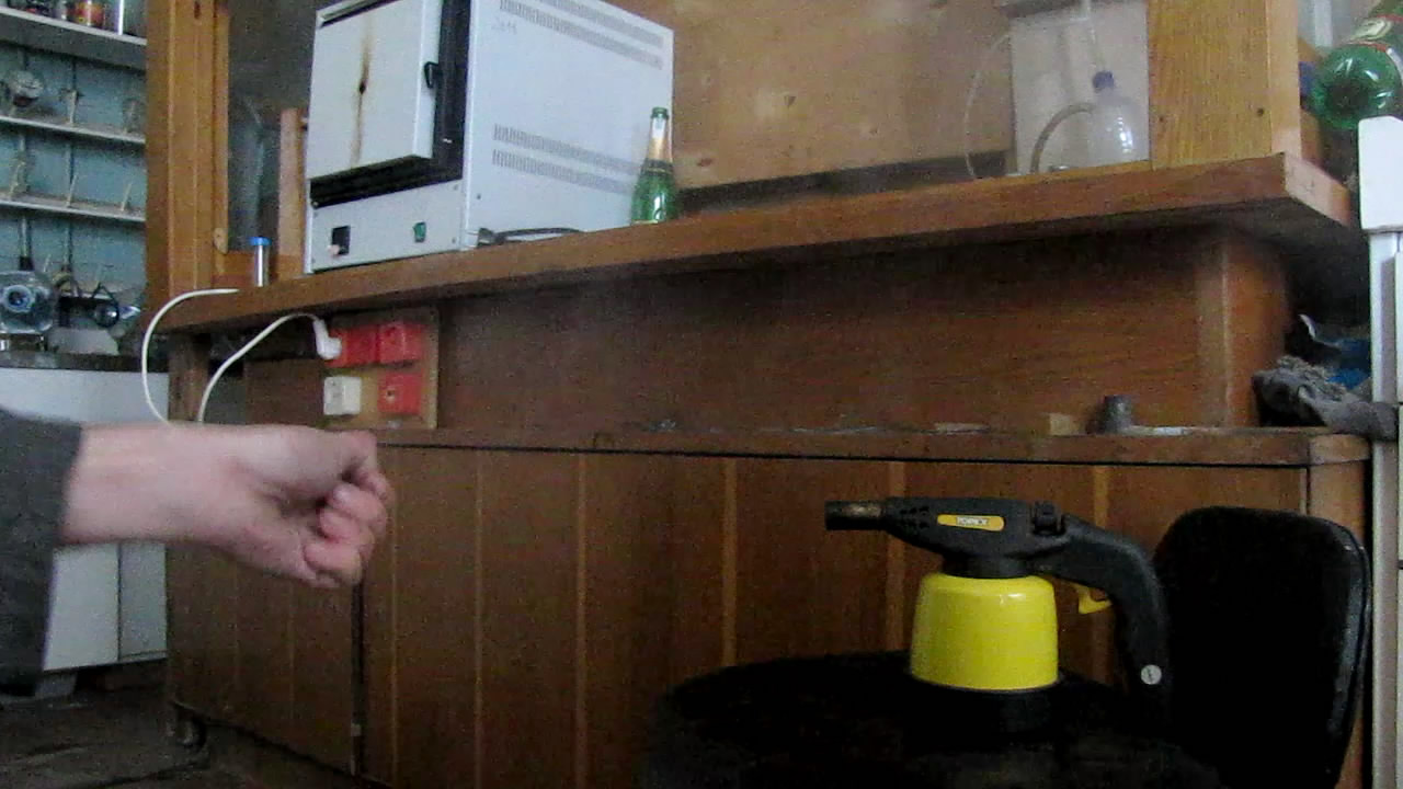

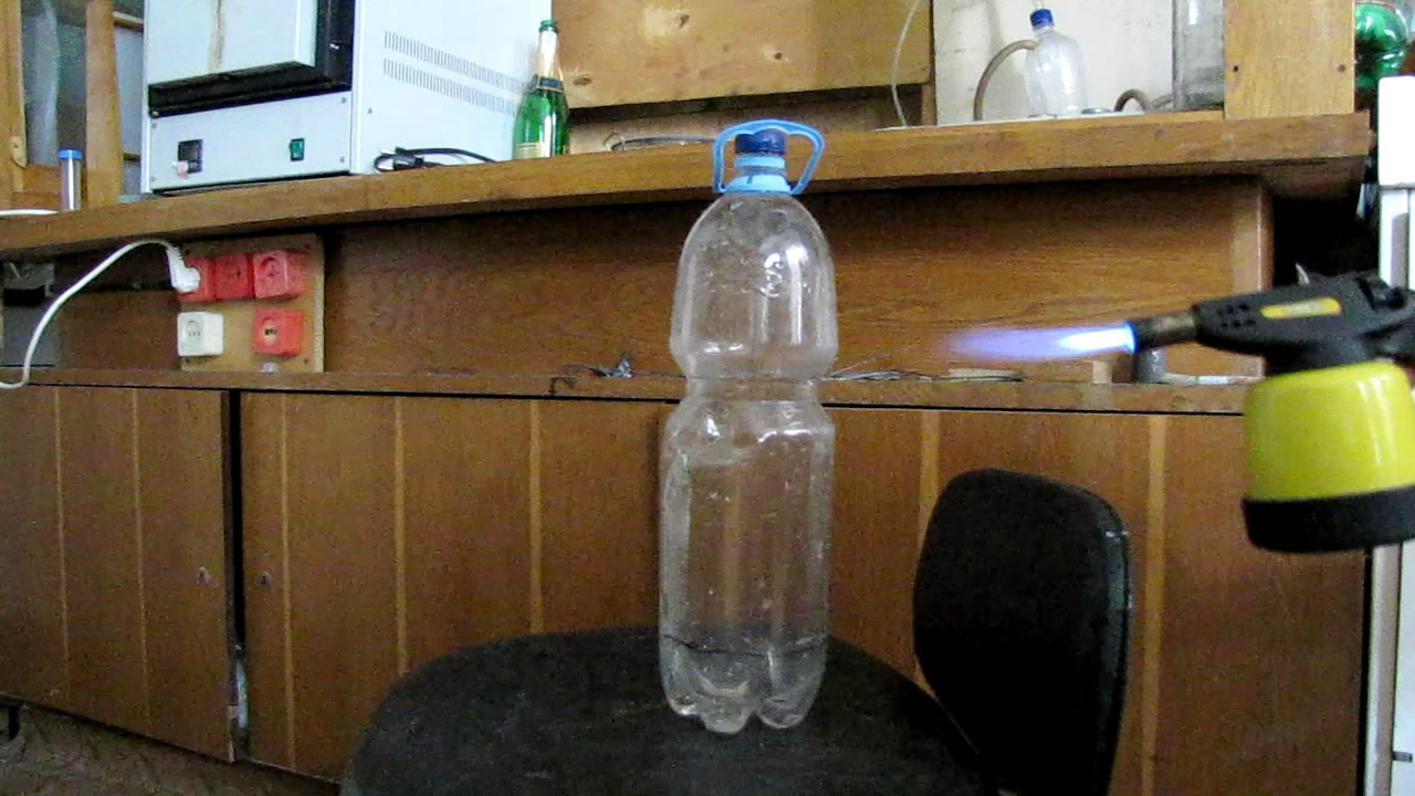

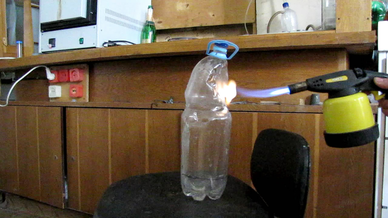

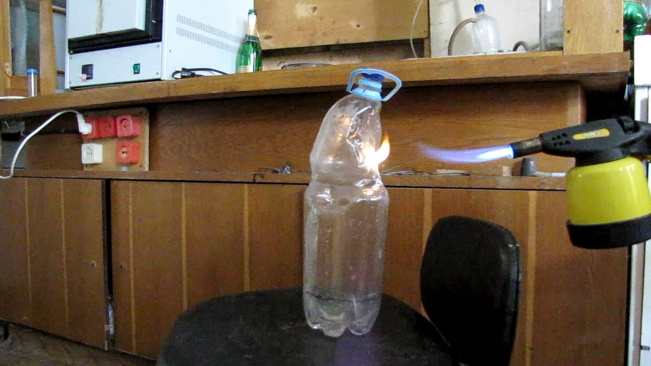

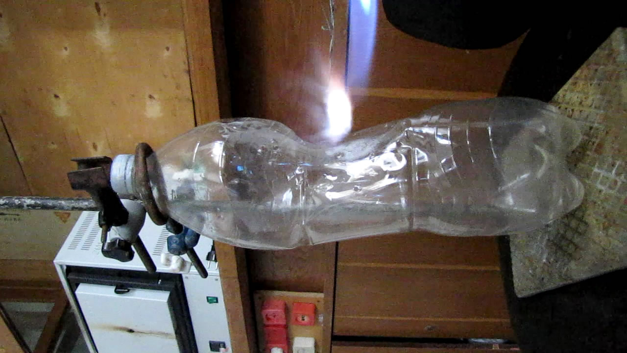

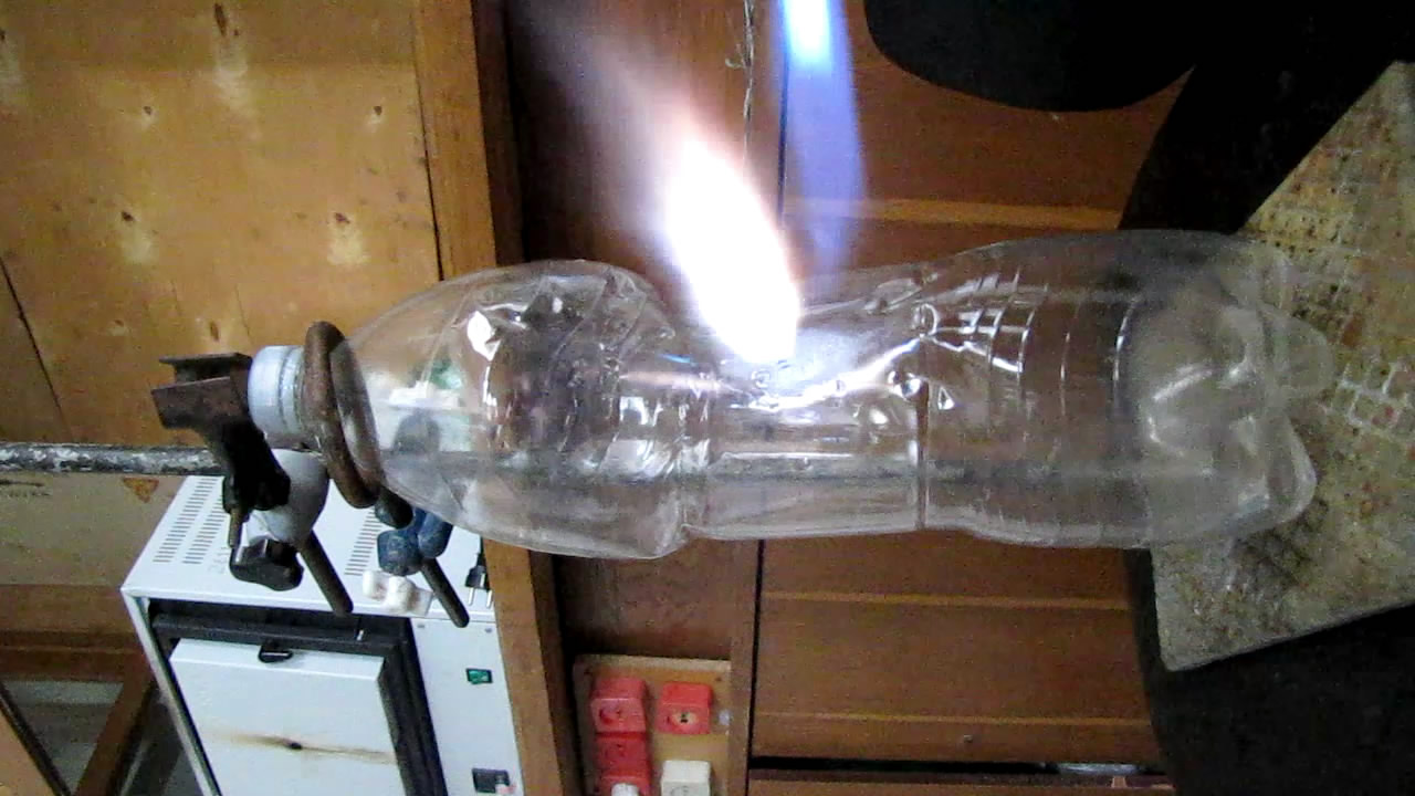

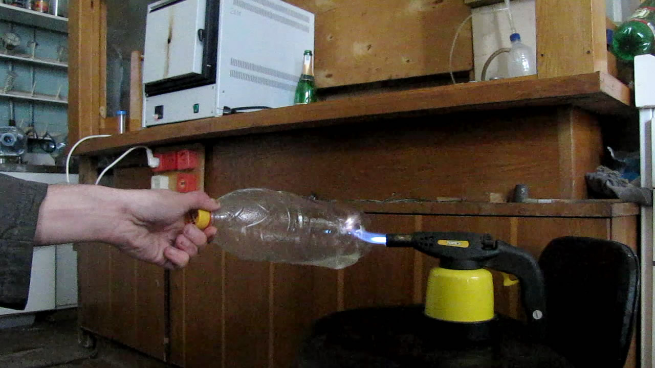

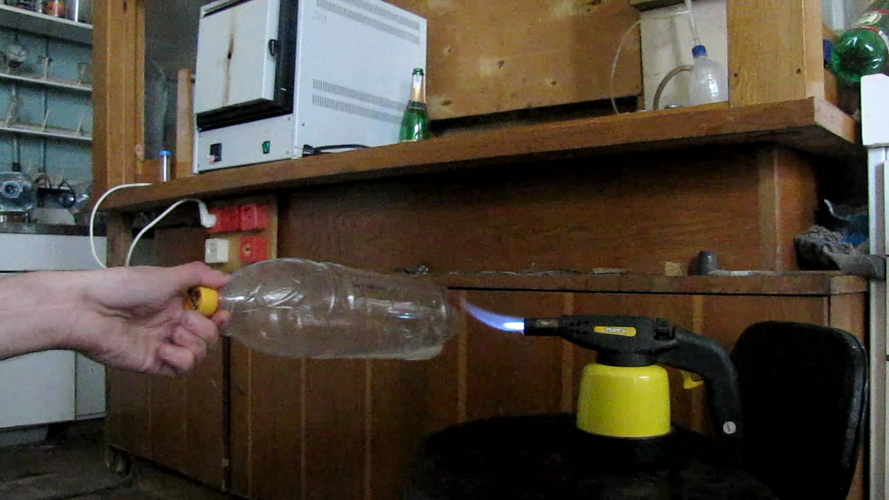

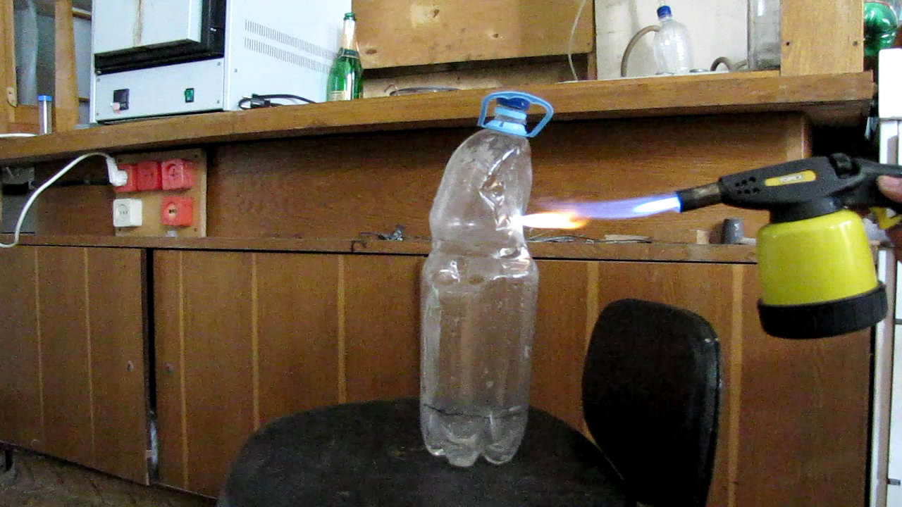

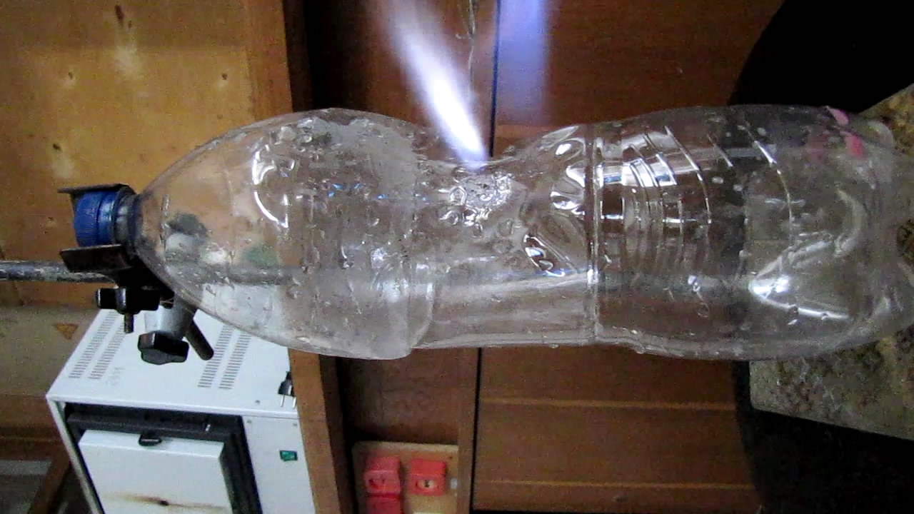

Техника экспериментов была очень простая: я набирал в двухлитровую ПЭТФ бутылку воду, бутылку переворачивал и ставил в ведро с водой. Под горлышко бутылки подставлял широкую воронку, а на самой бутылке заранее делал отметку, которая соответствовала необходимому объему ацетилена. Далее клал навеску карбида кальция в маленький бюкс, закрывал его пальцем, помещал бюкс в ведро под воронку и убирал палец. Начиналась реакция карбида кальция с водой, пузырьки ацетилена поднимались в бутылку. Когда объем газа достигал метки, я снимал бутылку с воронки, аккуратно заполнял ее воздухом и закручивал пробку. Дальше поджигал бутылку с помощью газовой горелки (прожигая пламенем стенки). При этом бутылку можно было поставить на стул (стол, пол и т.д.), можно было держать в руках или закрепить в лапке штатива. Мне больше всего понравился последний вариант, т.к. в других упомянутых случаях бутылка улетала или падала. Практически во всех опытах при контакте пламени со стенками сначала горел пластик, потом загоралась струя смеси, которая вырывалась из бутылки, и лишь затем происходил взрыв (или вспышка). Это свидетельствовало о том, что скорость горения (взрыва) смеси ацетилен - воздух в нашем опыте небольшая (видимо, несколько метров или десятков метров в секунду). Ниже я попытаюсь кратко описать проведенные эксперименты в порядке нарастания концентрации ацетилена в смеси (хотя в действительности опыты проводились в другой последовательности). 100 мл ацетилена в 2 л смеси ацетилен-воздух (5% ацетилена: воздух в избытке)

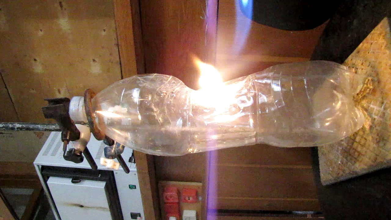

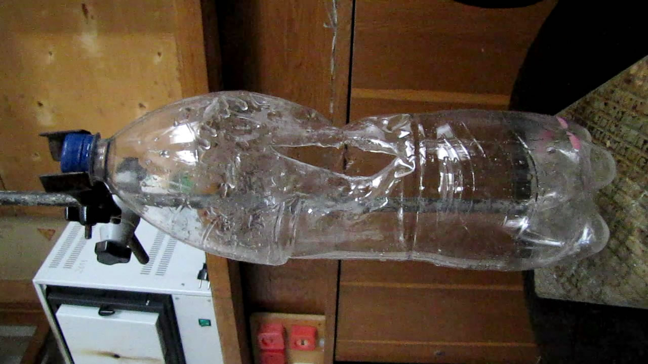

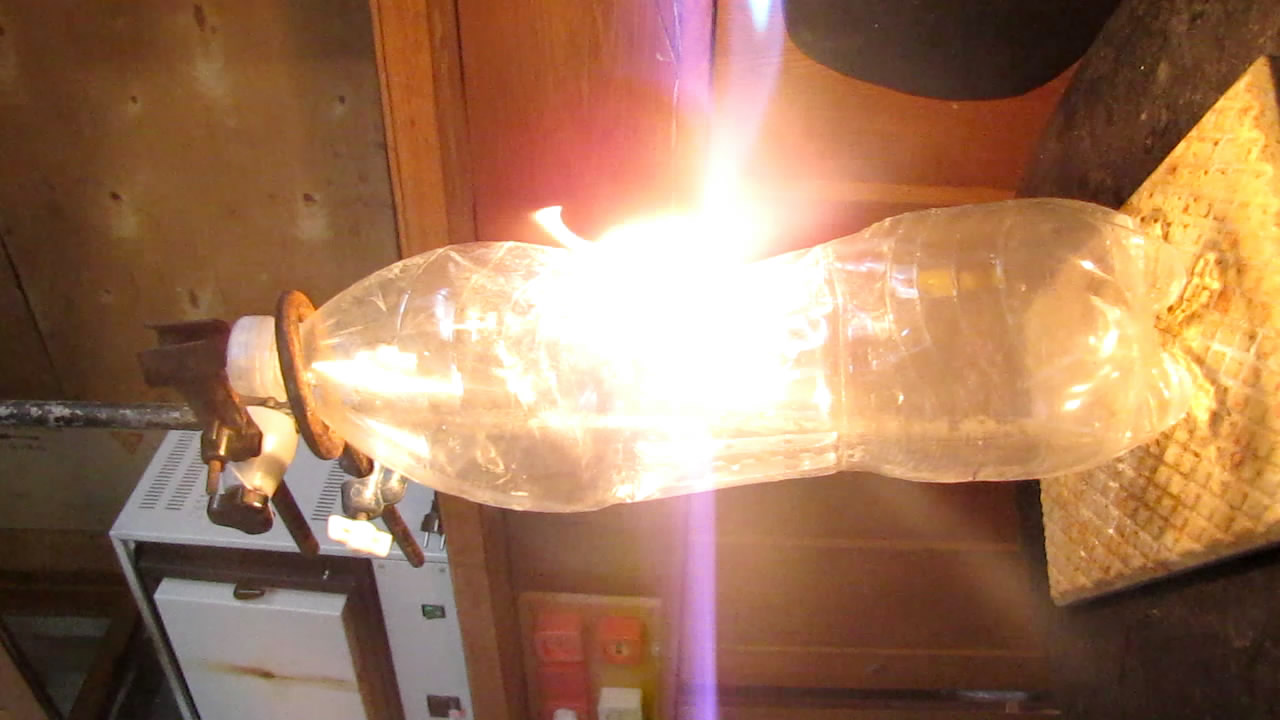

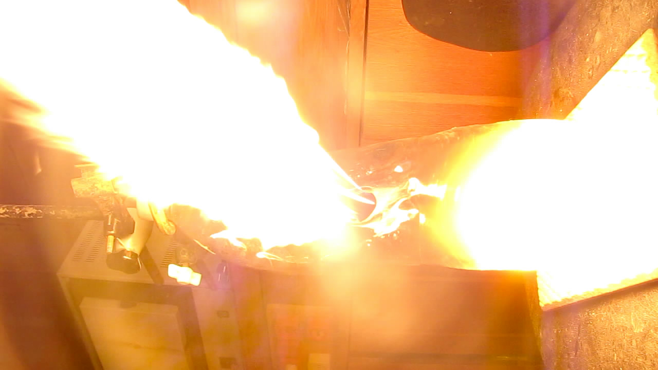

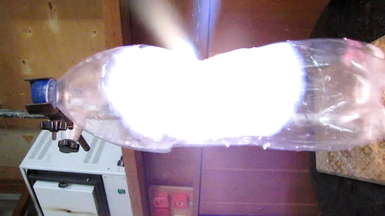

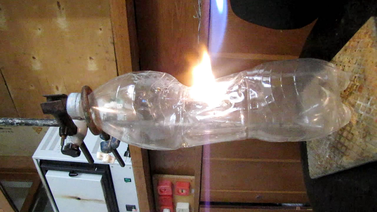

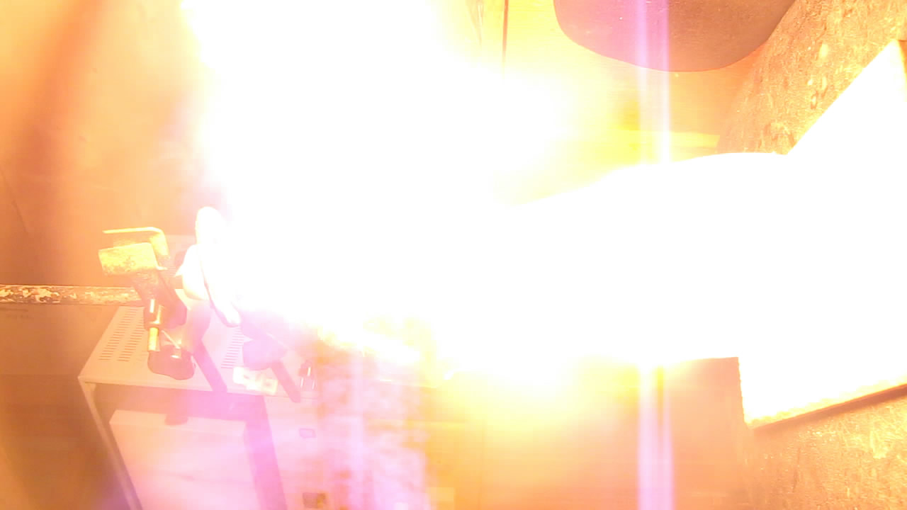

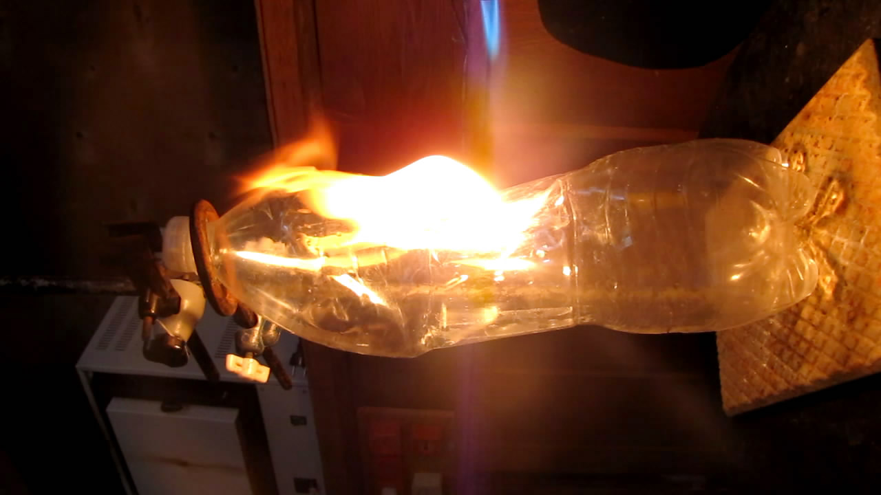

Взрыв с белой вспышкой. Бутылку чуть разорвало вдоль. Взрыв был заметно слабее, чем взрыв такого же объема гремучего газа водород - кислород (стехиометрического состава).
![]() Взрыв смеси ацетилена (100 мл) и воздуха (в двухлитровой бутылке) |

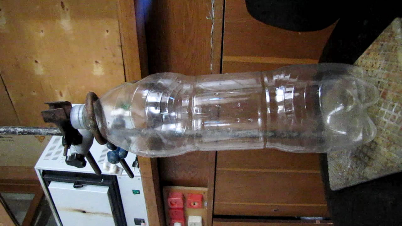

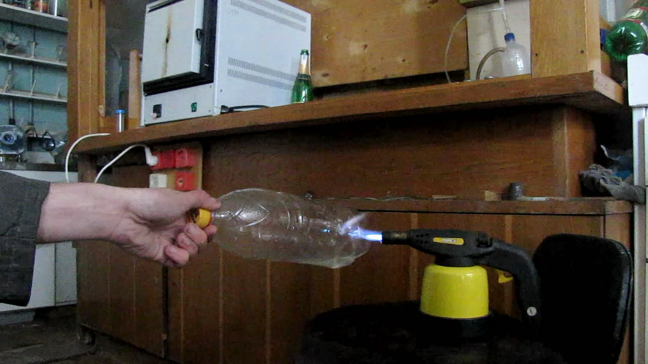

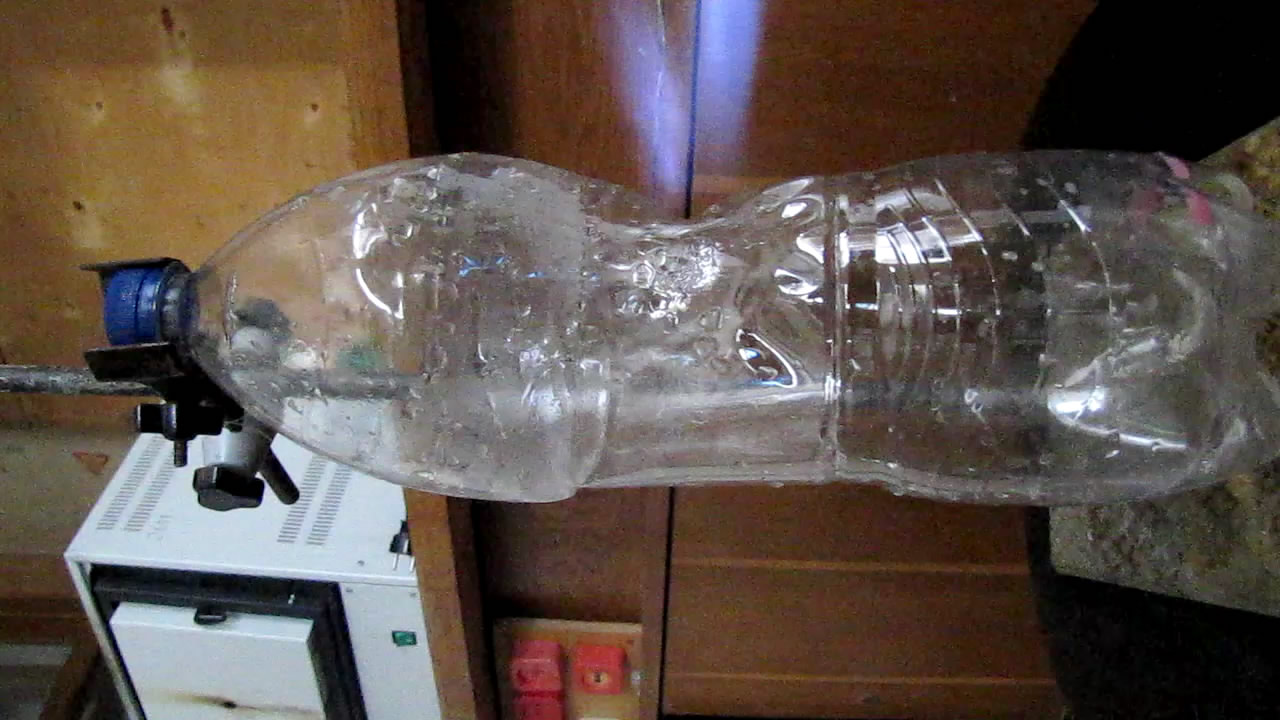

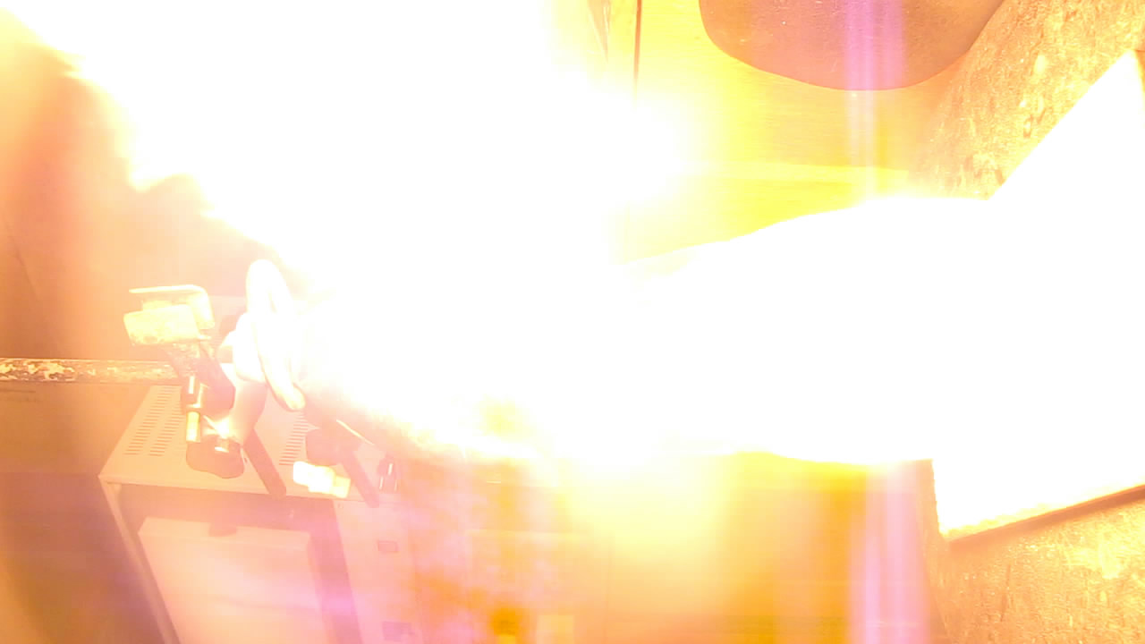

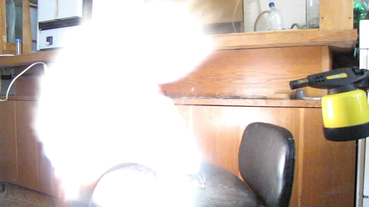

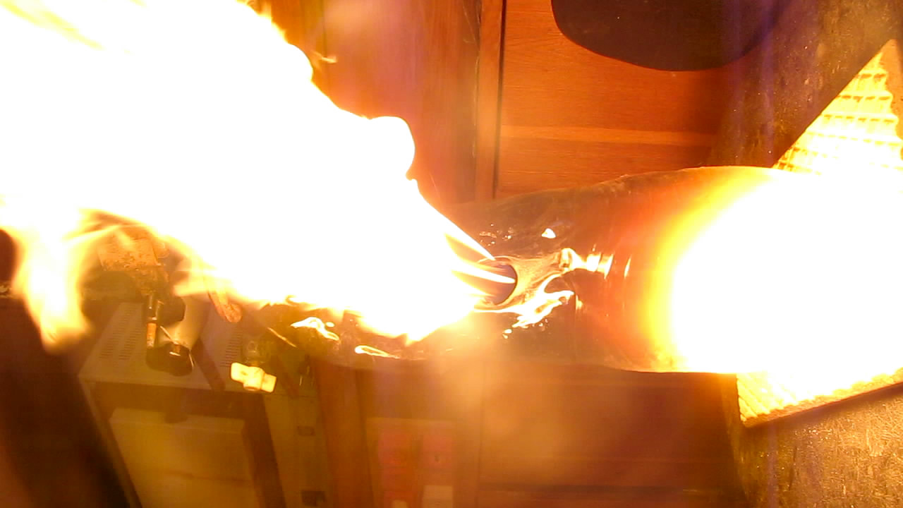

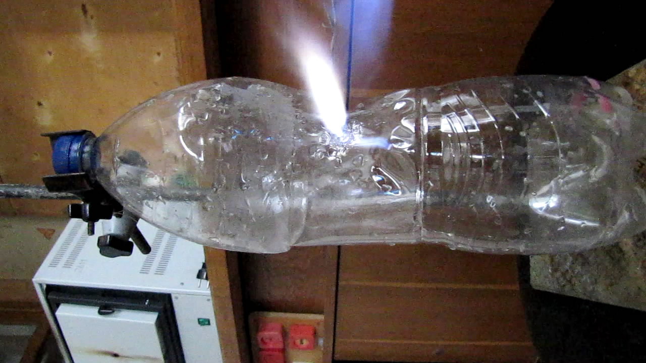

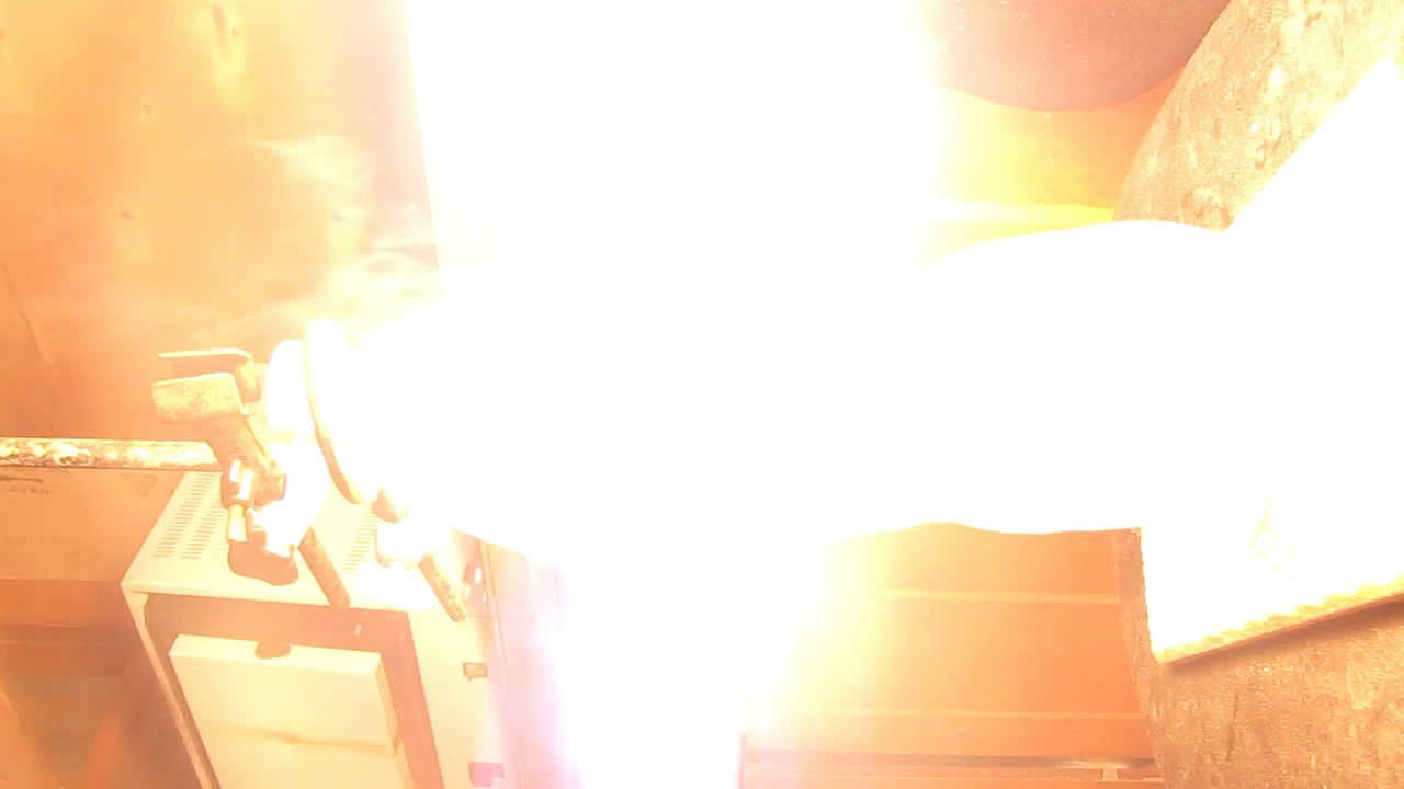

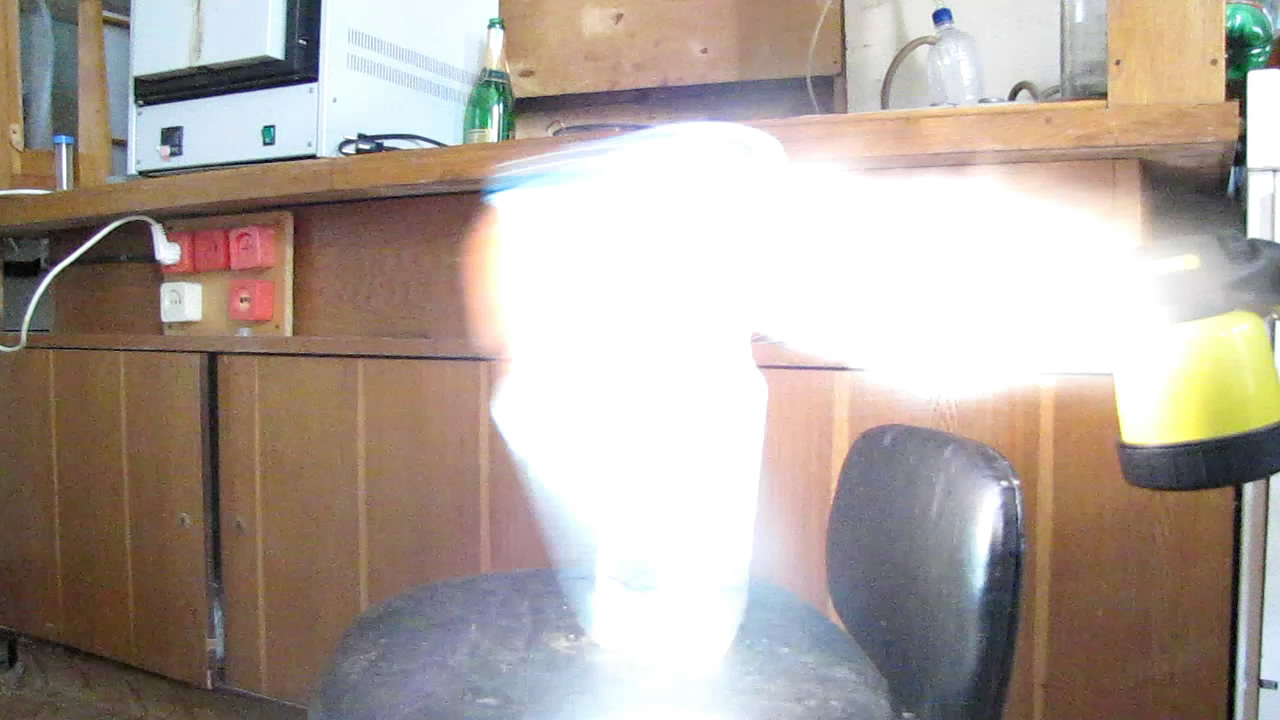

150 мл ацетилена в 2 л смеси ацетилен-воздух (7.5% ацетилена: почти стехиометрическая смесь, но воздух в небольшом избытке).
Взрыв более сильный, чем в предыдущем случае. Сопровождался белой вспышкой. Бутылку вырвало из рук.
![]() Взрыв смеси ацетилена (150 мл) и воздуха (в двухлитровой бутылке) |

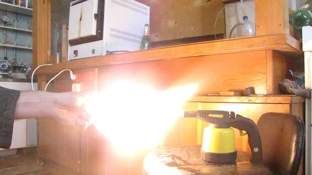

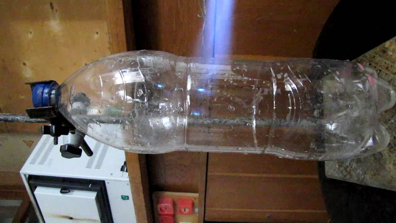

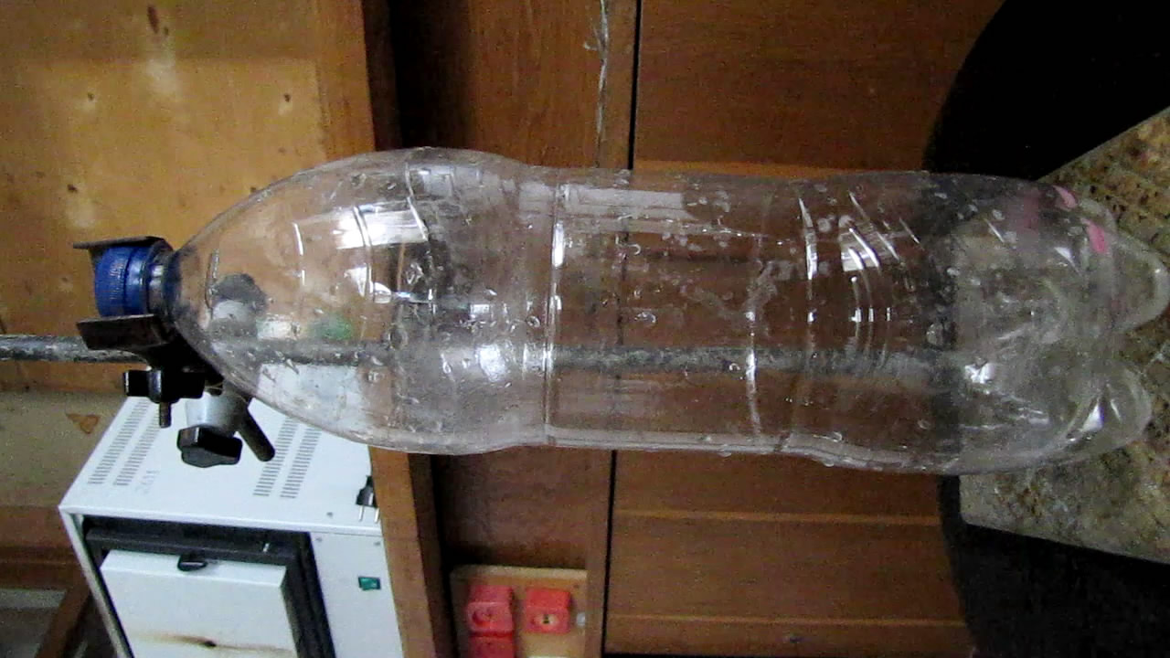

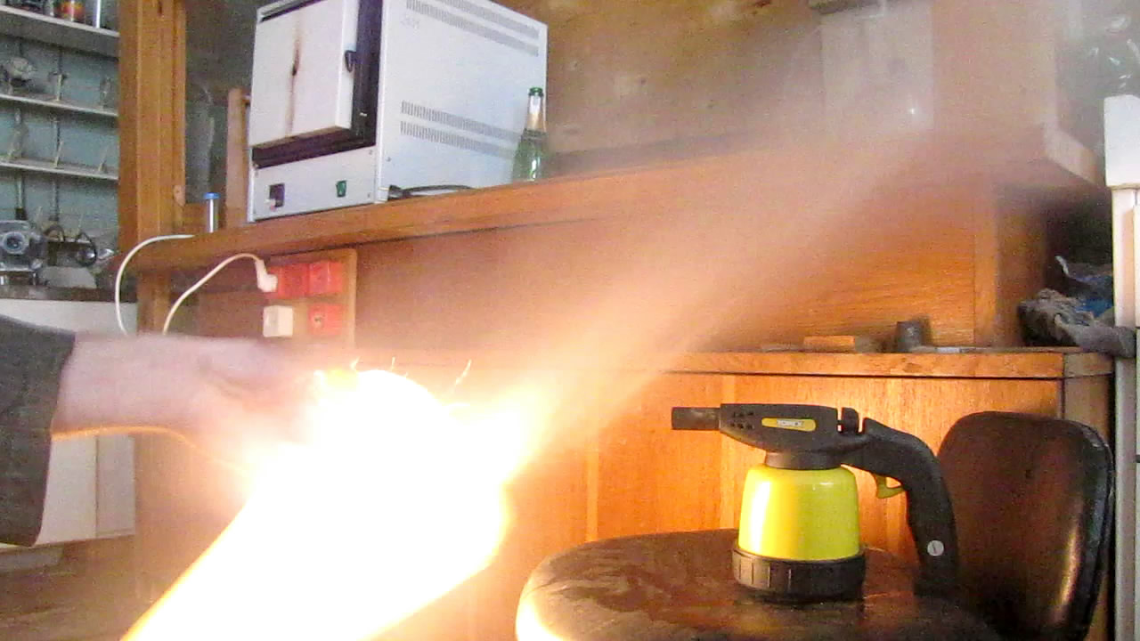

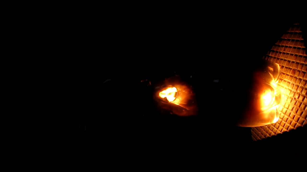

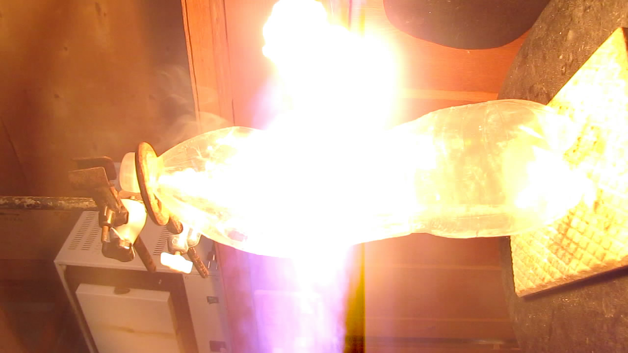

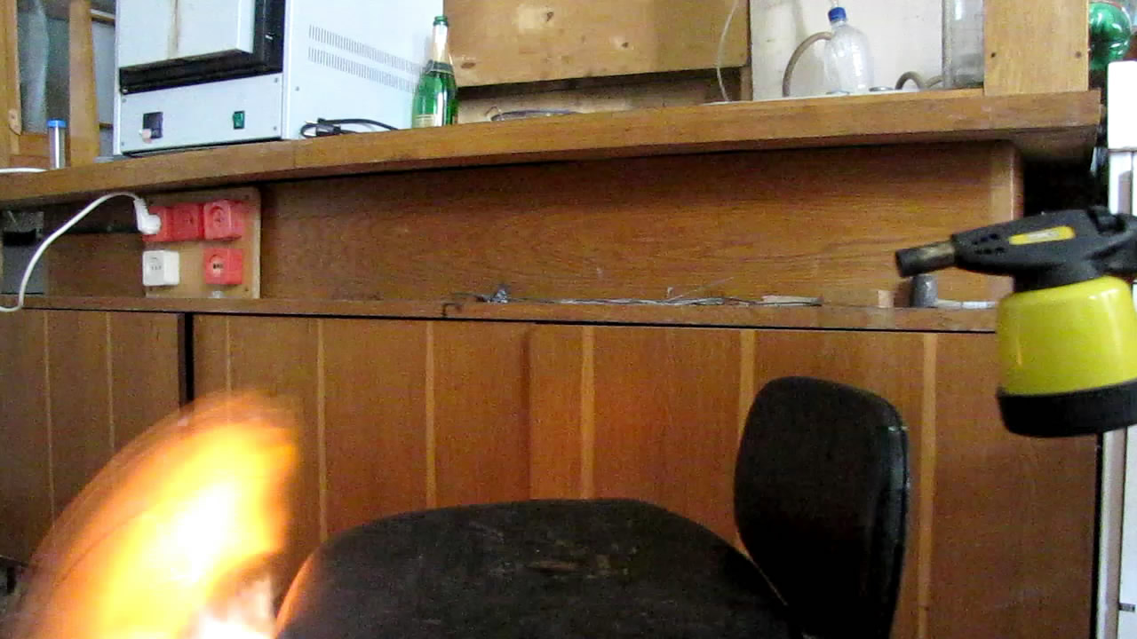

300 мл ацетилена в 2 л смеси ацетилен-воздух (15% ацетилена: ацетилен в избытке).
Взрыв более сильный, чем в предыдущем случае. Сопровождался белой вспышкой. Образование копоти не отмечено (как во всех предыдущих случаях). Незакрепленная бутылка улетела.
![]() Взрыв смеси ацетилена (300 мл) и воздуха (в двухлитровой бутылке) |

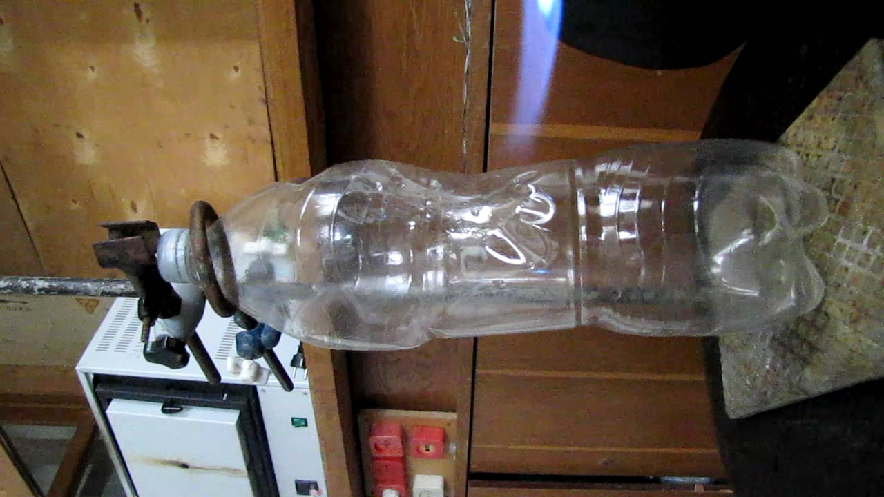

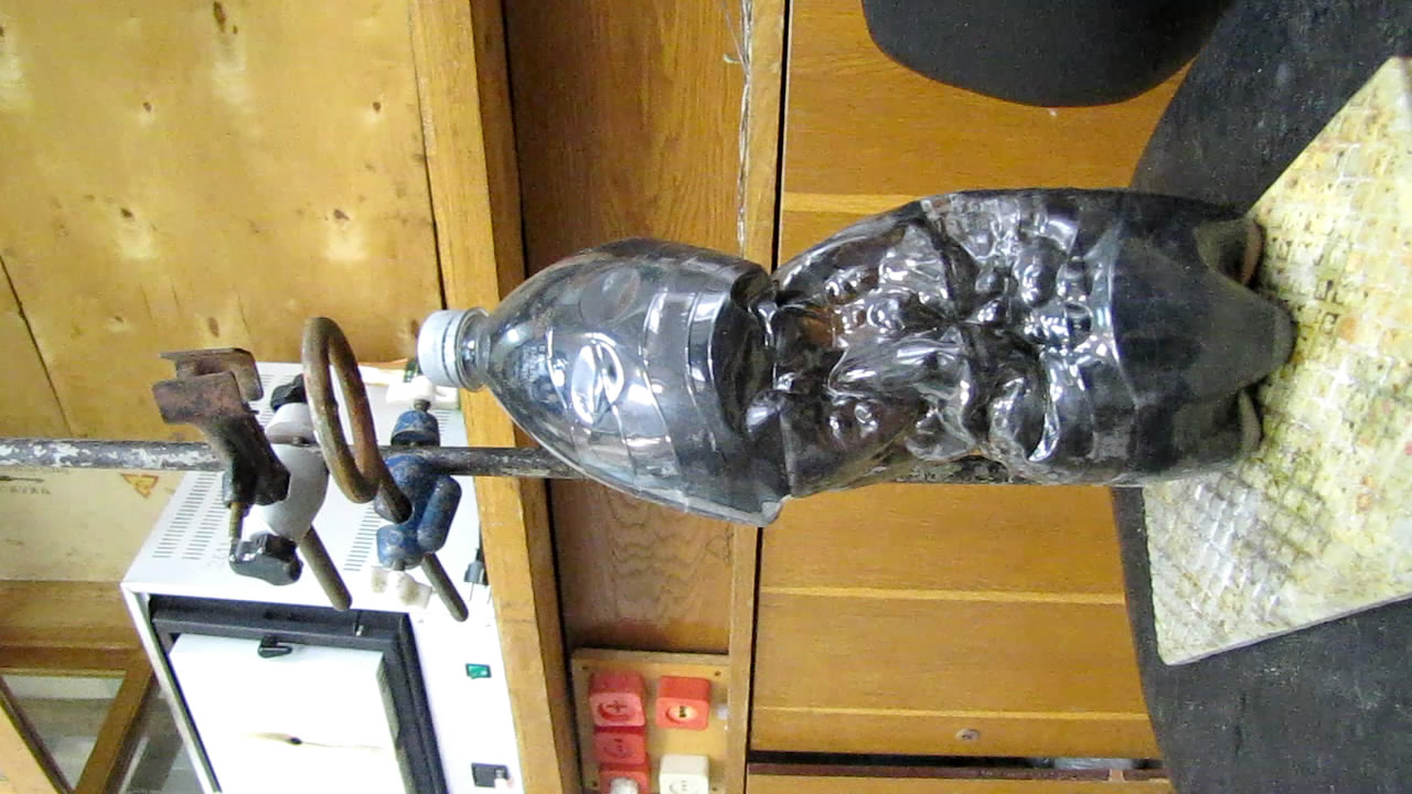

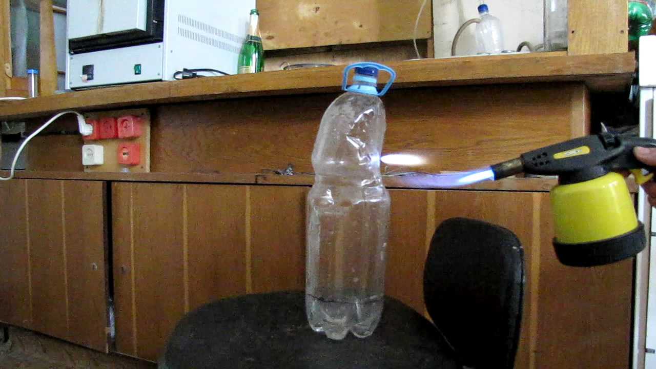

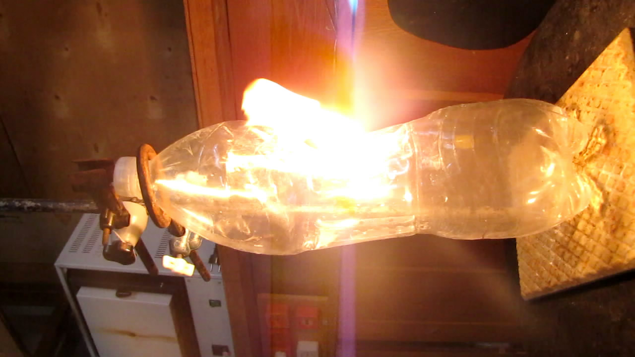

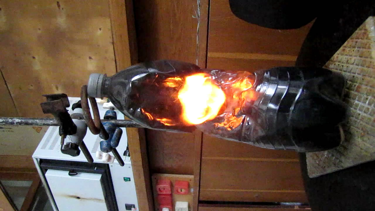

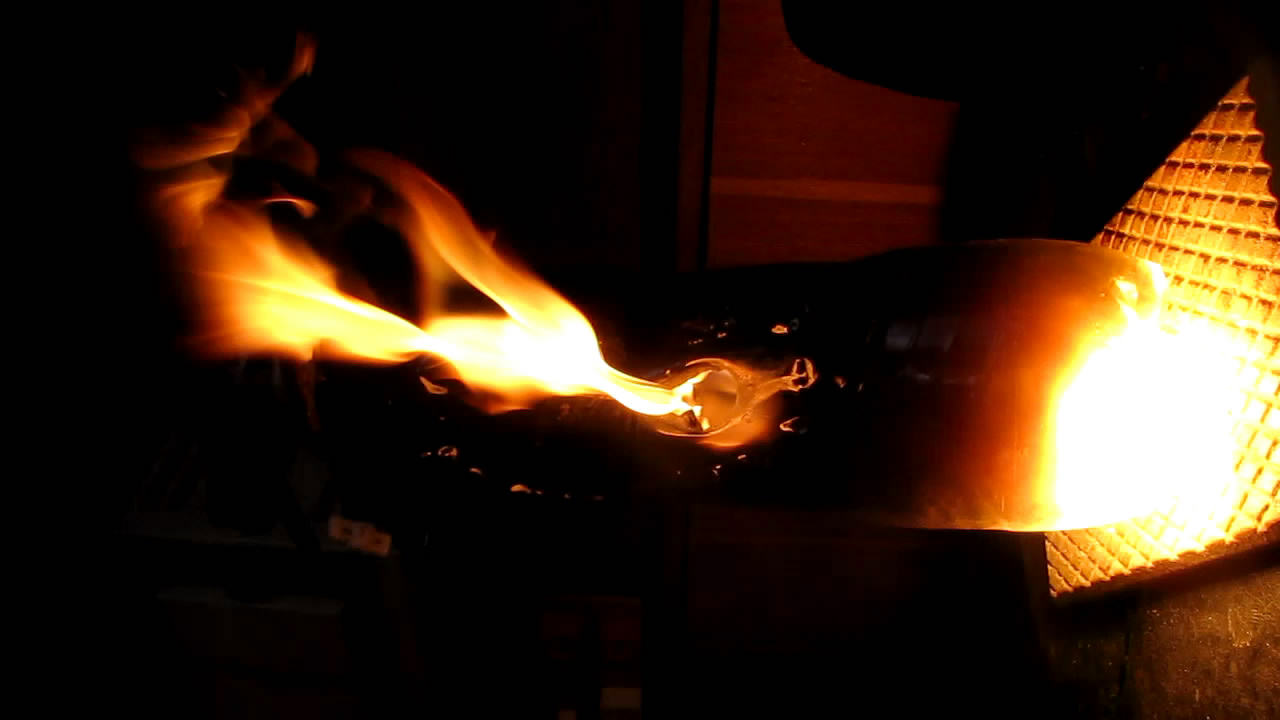

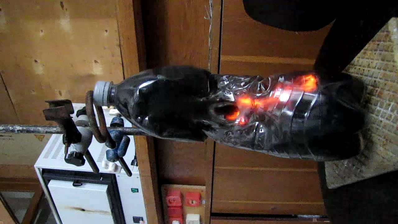

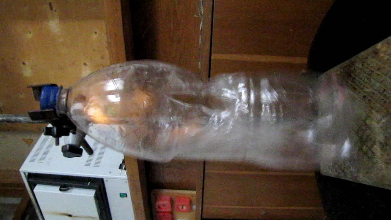

500 мл ацетилена в 2 л смеси ацетилен-воздух (25% ацетилена: ацетилен в большом избытке).
Красновато-желтая вспышка, которая сопровождалась образованием большого количества копоти. Вся бутылка изнутри черная. Ненадежно закрепленная бутылка сморщилась и упала.
(Последний опыт аналогичен проделанному ранее эксперименту со смесью, содержащей 33% ацетилена в шестилитровой бутылке). |
![]() Вспышка смеси ацетилена (500 мл) и воздуха (в двухлитровой бутылке) |
