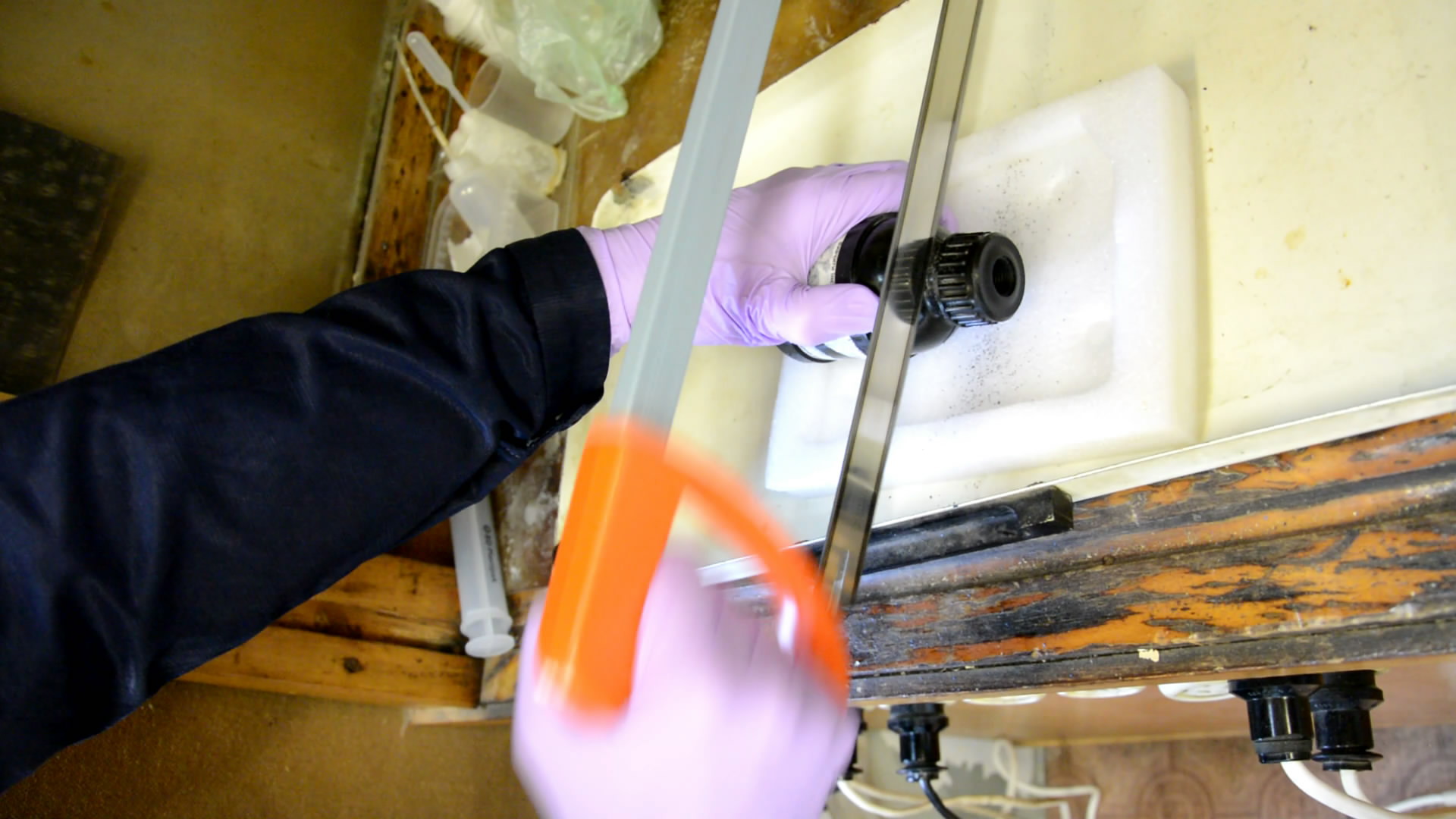

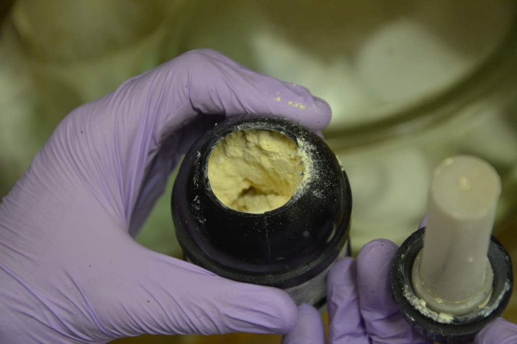

Вскрытие корпуса гранаты (извлечение отравляющих веществ)
Граната представляла собой овальный сосуд со стенками из черного мягкого пластика. Горлышко было закрыто крышкой на резьбе. Внутри крышки была еще одна резьба, в которую вкручивался цилиндр с замедлителем и разрывным зарядом (см. предыдущие части статьи).

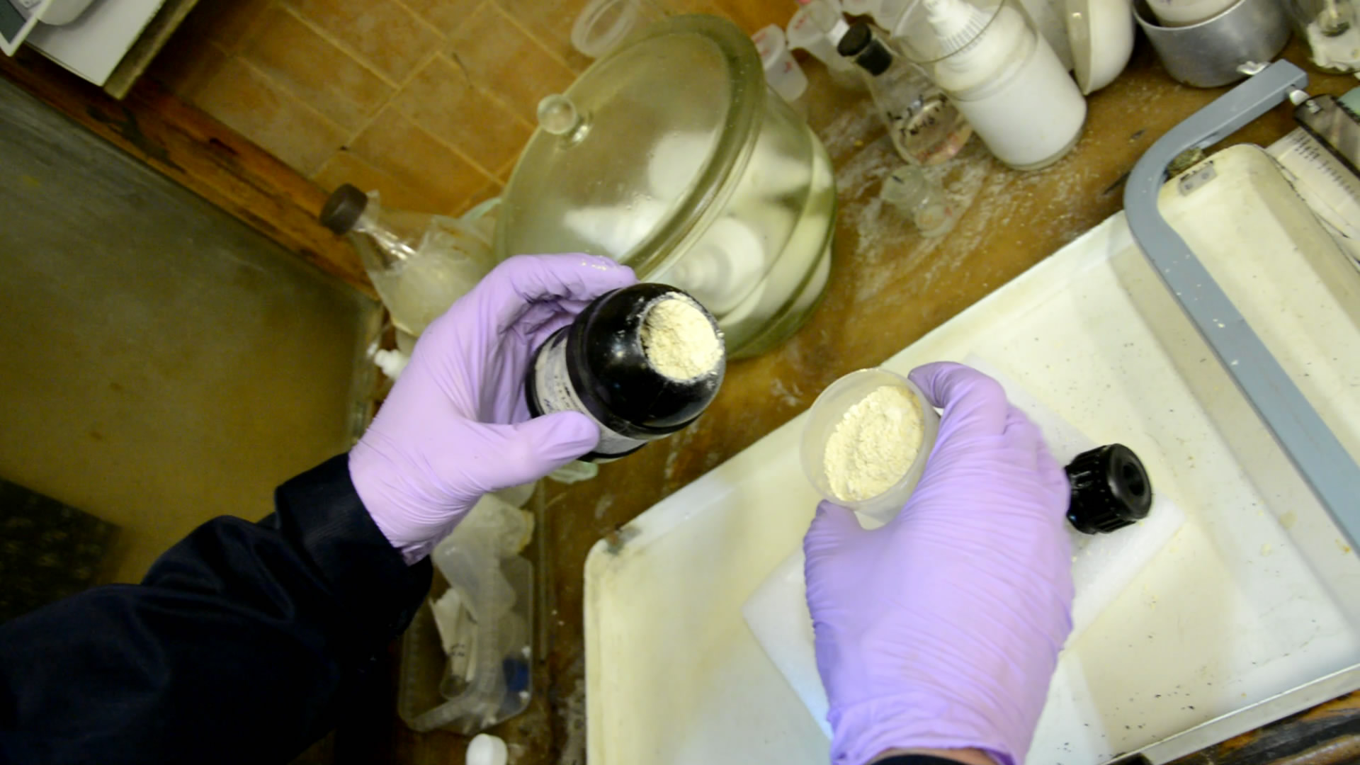

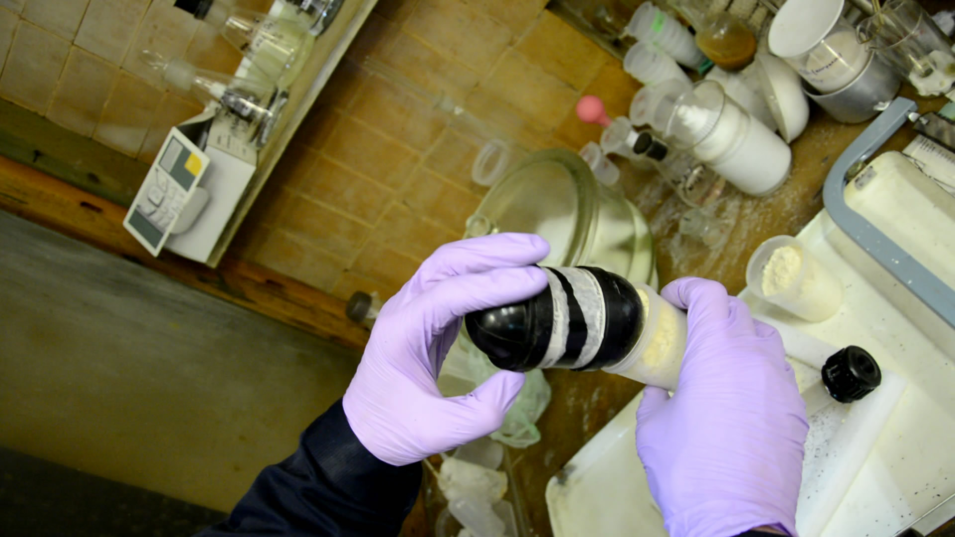

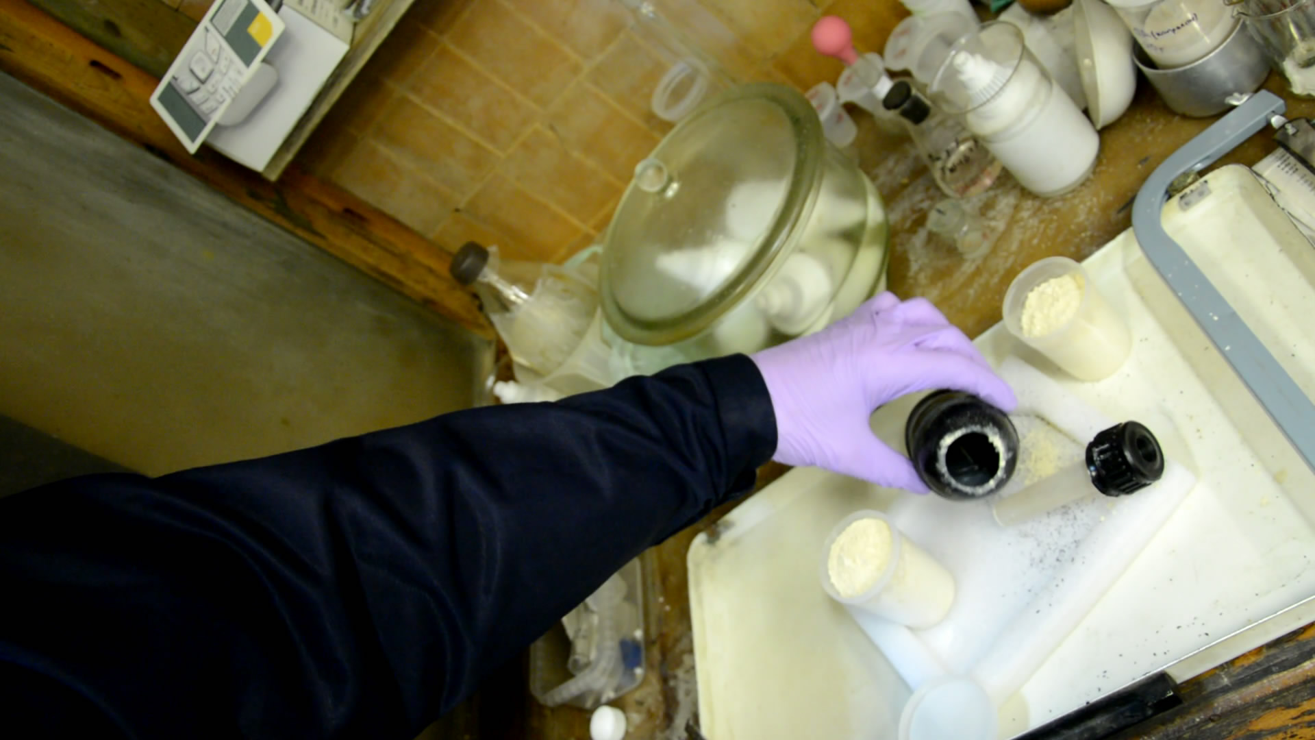

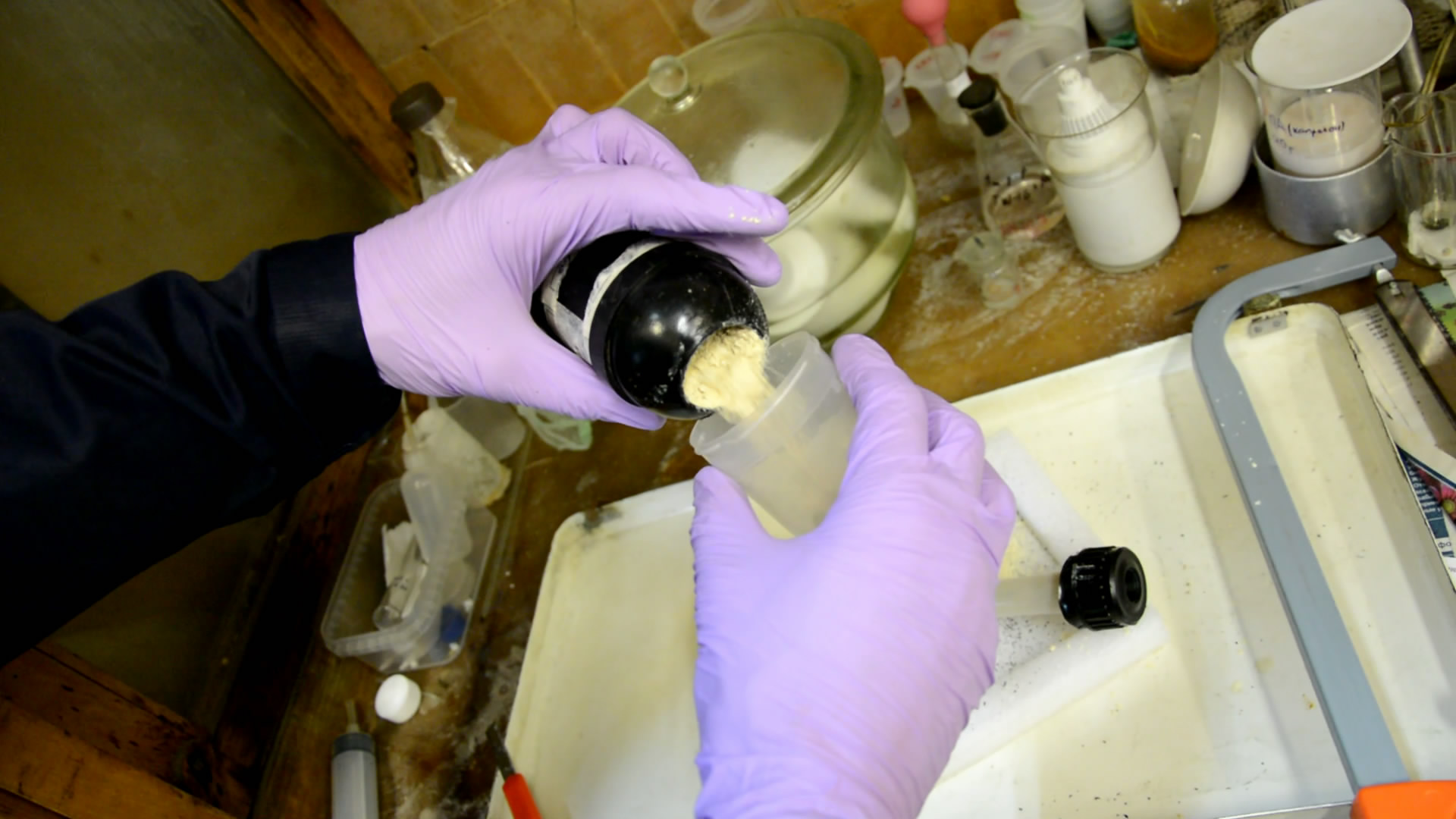

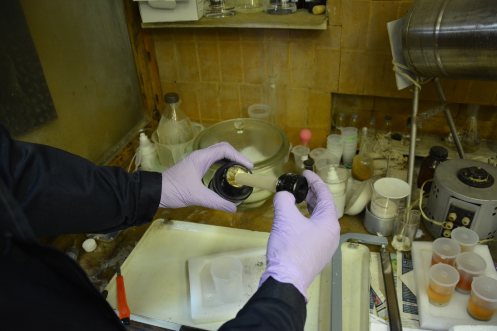

Возникла идея открутить крышку: почти наверняка внутри корпуса не было взрывчатых веществ - весь разрывной заряд находился в цилиндре, который вкручивается в гранату. Однако из-за этого "почти" был шанс получить премию Дарвина, т.к не было полной уверенности, что корпус не содержит дополнительного заряда ВВ. Попробовал все-таки открутить, однако это не удалось. Заметил кусочек белой пленки, которая торчала из резьбы: либо застывший клей, либо полимерная пленка. Резьбу явно заблокировали во время сборки гранаты. Решили вскрыть корпус с помощью ножовки. Коллега обпилил корпус по кругу, а затем срезал крышку ножом. Внутри оказался желтоватый порошок, для меня он был до боли знаком. Таким образом, корпус гранаты содержал только ОВ (терен и CS) и носитель. Разрывной заряд вкручивался в крышку вместе с капсюлем, замедлителем и спусковым механизмом. |
