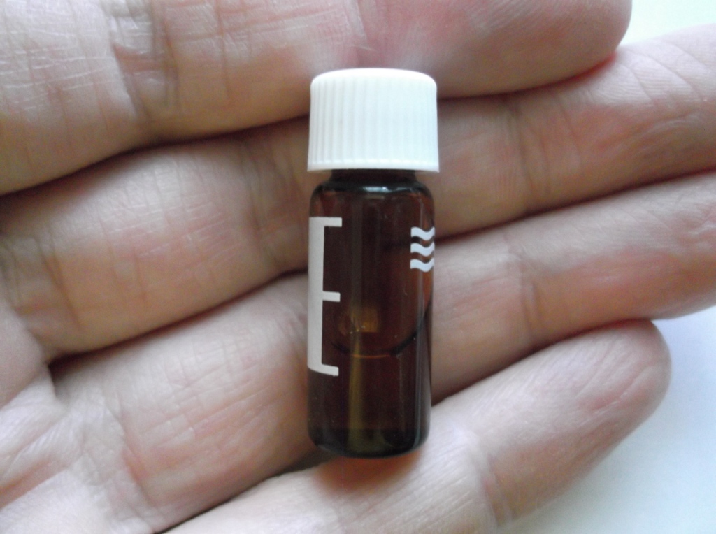

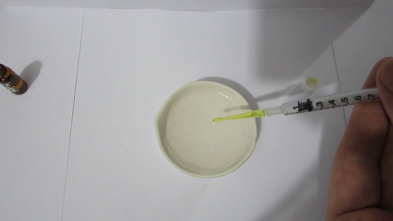

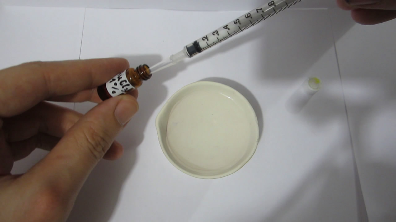

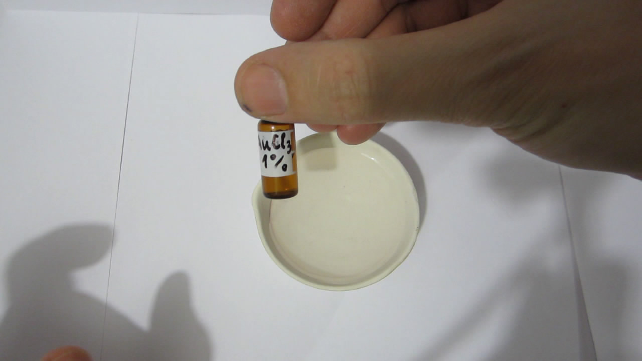

Для приготовления 1% раствора хлорного золота 8 мг золотой фольги растворили в царской водке [7]. Затем раствор упарили при слабом нагреве (около 100°С или ниже). Полученный сиропообразный осадок хлорного золота (напоминающий жженый сахар) был перенесен несколькими порциями дистиллированной воды в виалу и подкислен несколькими каплями царской водки. Общий объем раствора - около 1.0 мл.

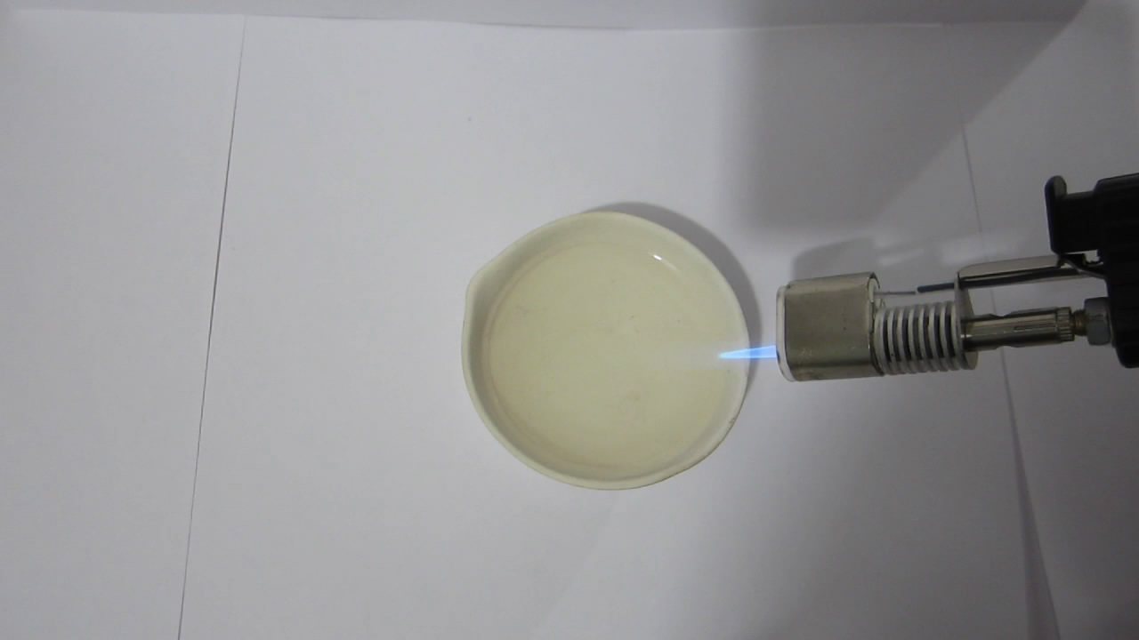

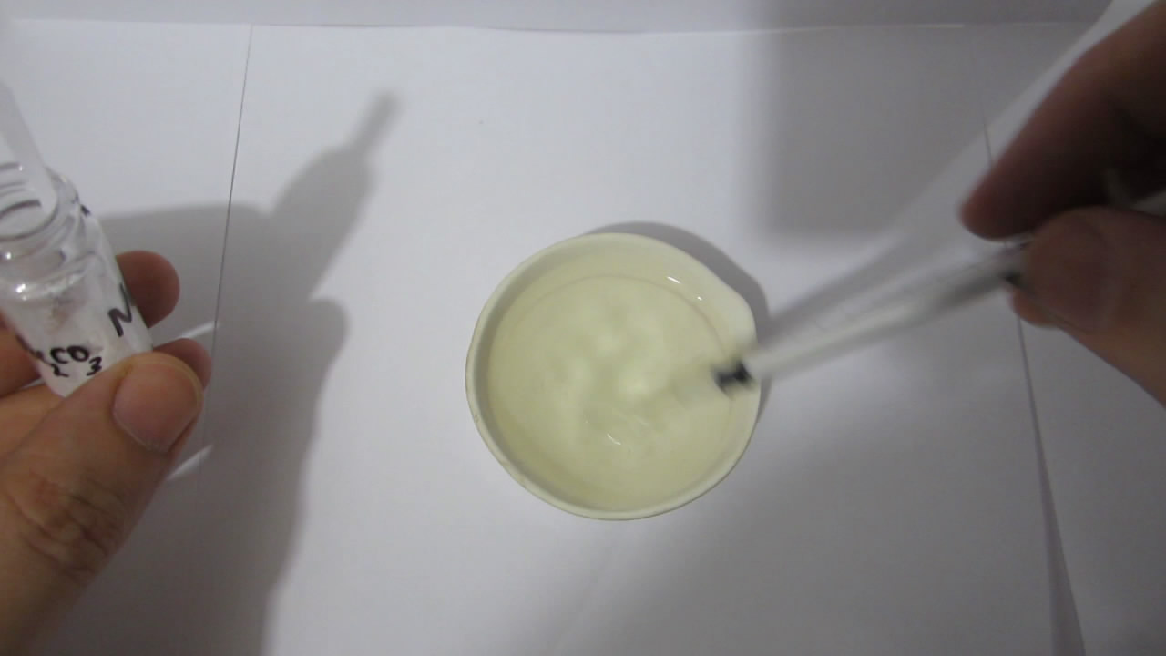

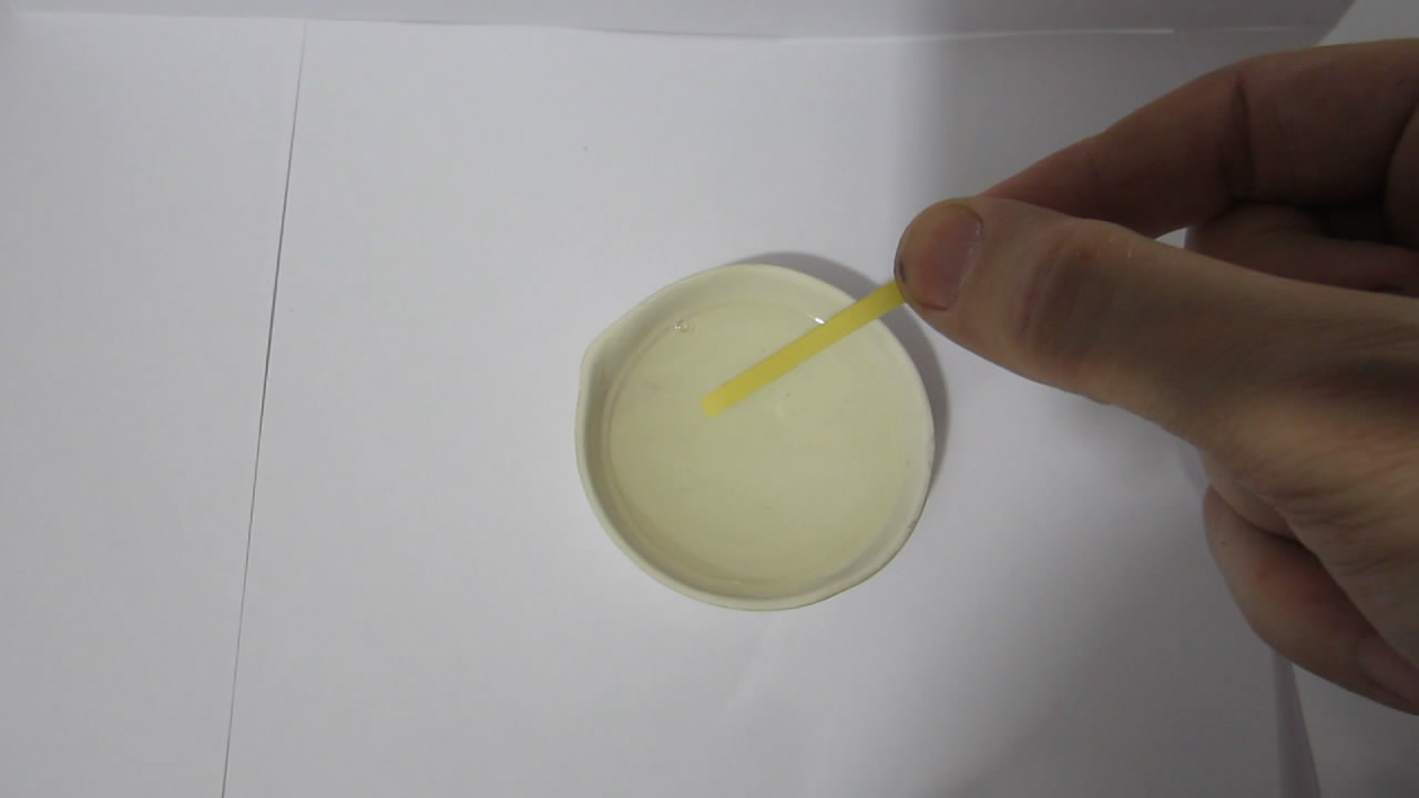

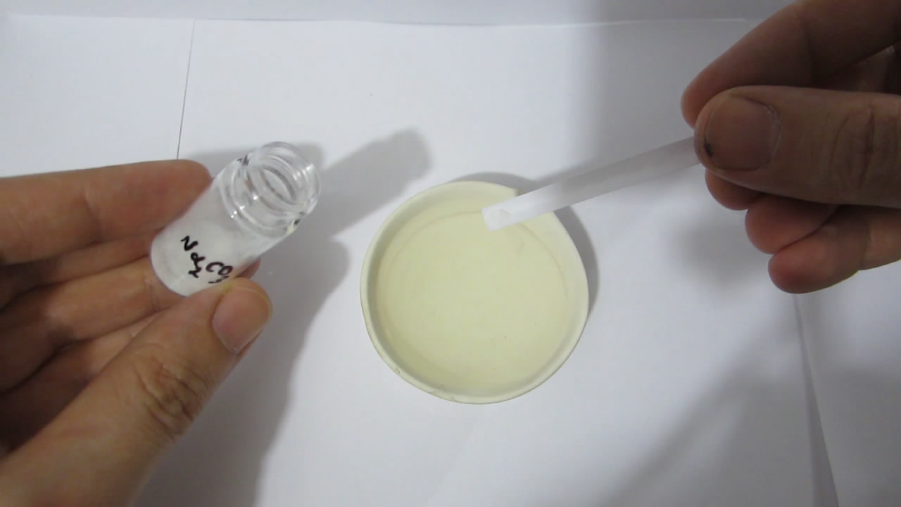

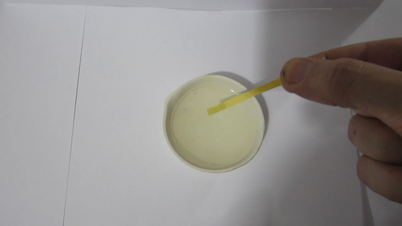

В фарфоровую выпарную чашку налили 20 мл дистиллированной воды. Добавили 4 капли 1% раствора хлорного золота (этот раствор довольно едкий, поэтому его нельзя наливать обычным шприцом со стальной иглой - он ее разъест.). Раствор нейтрализовали добавлением карбоната натрия (х.ч.), контроль по универсальной индикаторной бумаге (напомню: избыток кислоты будет помехой в нашем опыте).

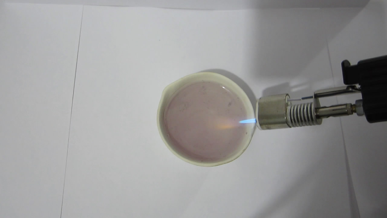

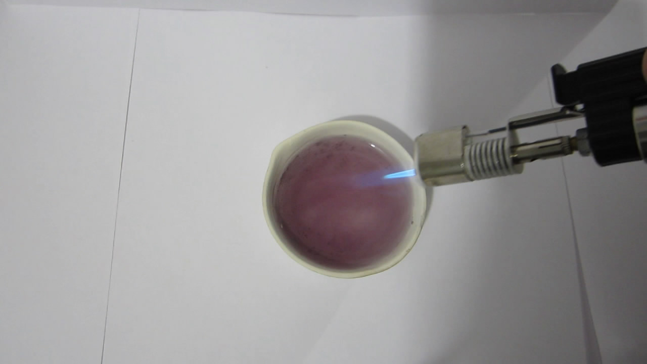

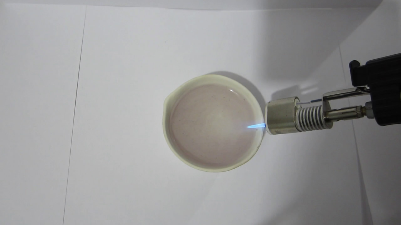

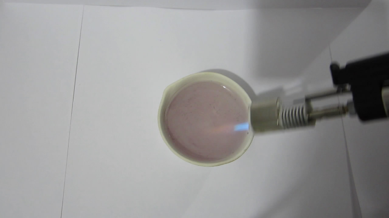

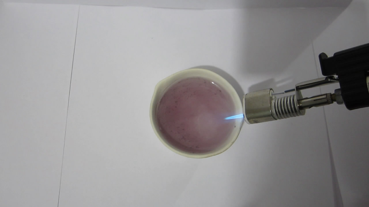

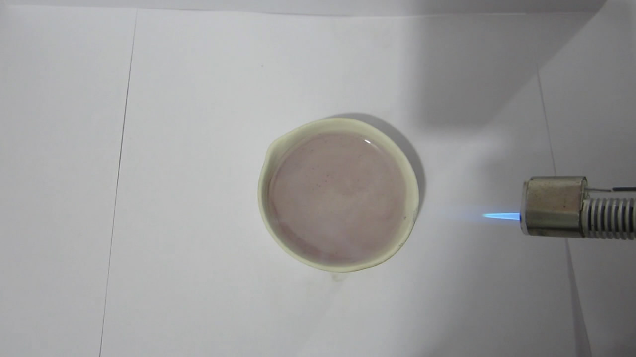

Для получения коллоидного золота нам надо восстановить хлорид золота до металла. Для этого на полученный раствор соли золота направили пламя бутановой горелки. Восстановителем служат продукты неполного сгорания бутана. Реакция идет в поверхностном слое жидкости, там, где пламя касается раствора. Видно, как от него расходятся фиолетовые волны. А тем временем жидкость начинает понемногу закипать.

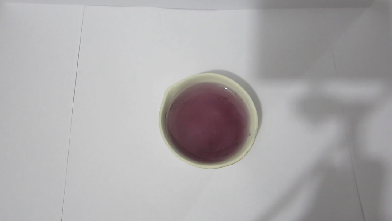

Коллоидный раствор золота, который мы получили, содержит мельчайшие частицы металлического золота. Из-за их очень маленького размера жидкость имеет фиолетовый цвет. Другими способами можно получить красный или синий золь золота.
Раствор хоть и окрашенный, но прозрачный. Через какое-то время он разрушится, и золото выпадет в виде почти незаметного осадка - ведь его в растворе очень мало.
