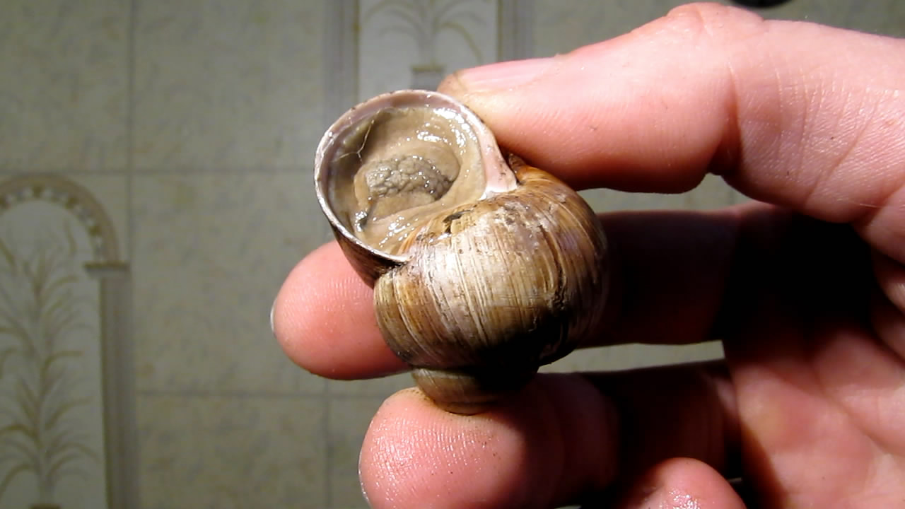

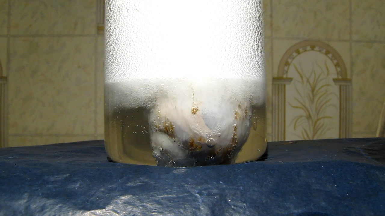

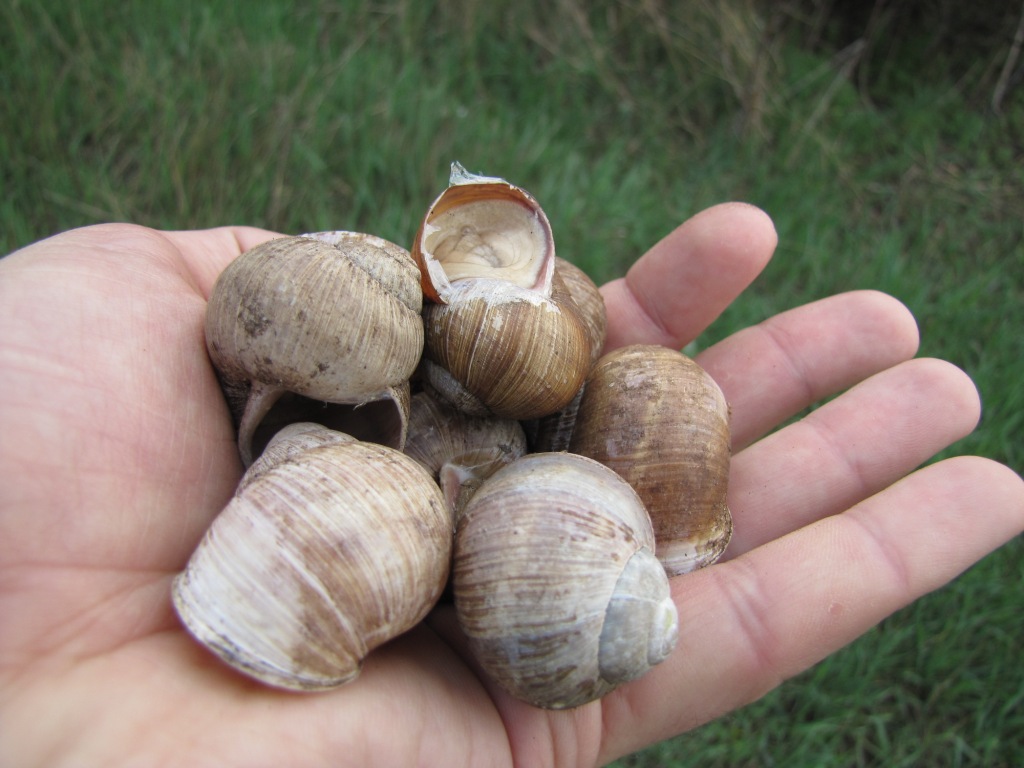

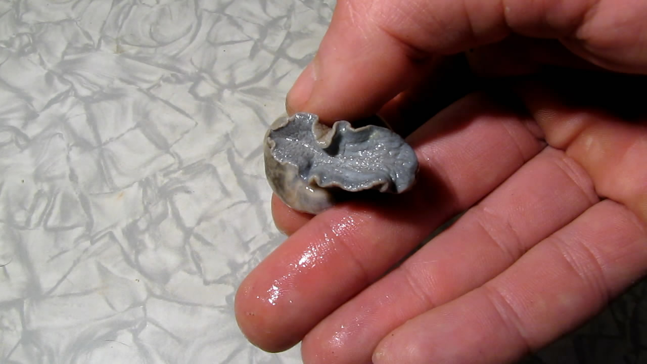

Несколько раз проводил эксперименты по растворению раковин речных и морских моллюсков в кислотах: соляной, азотной и лимонной [1]. До этого во всех случаях раковины были пустые, один раз раковина была даже закрыта, но в процессе эксперимента оказалось, что она пустая.

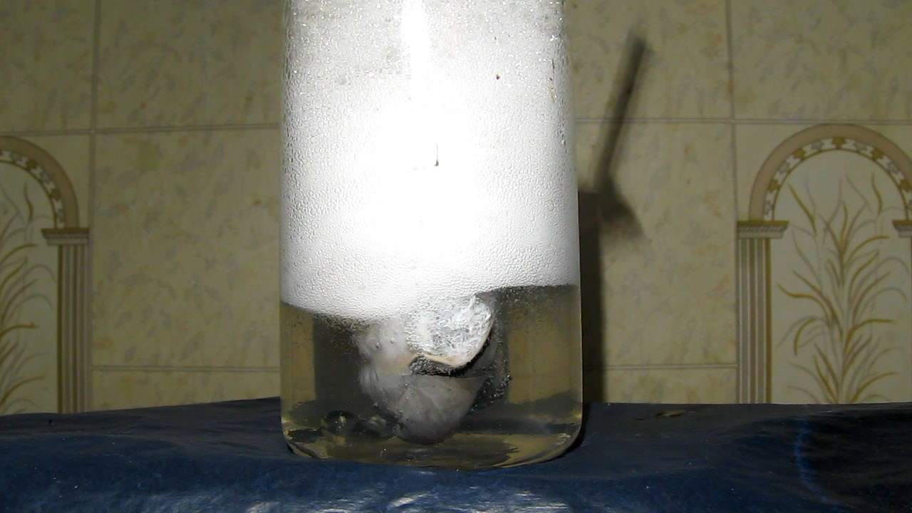

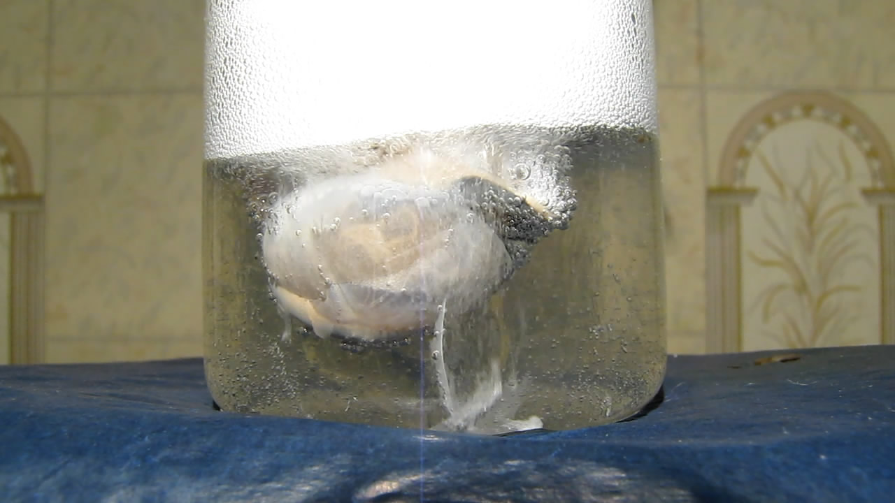

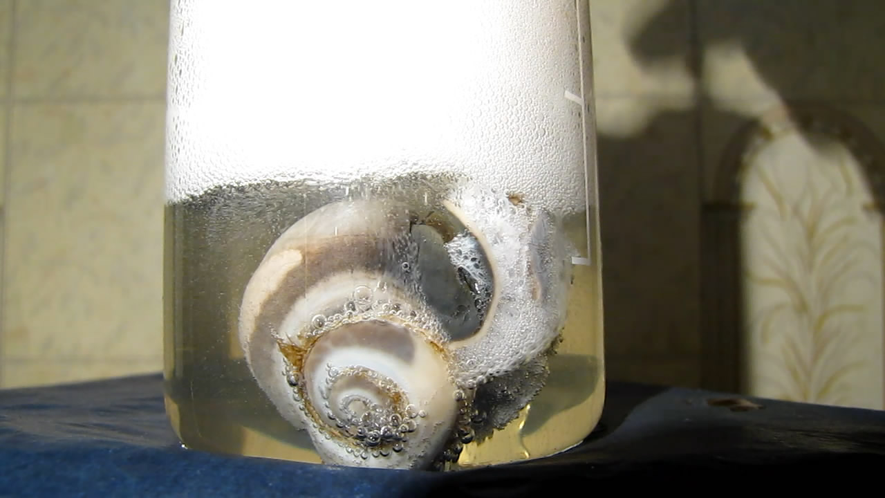

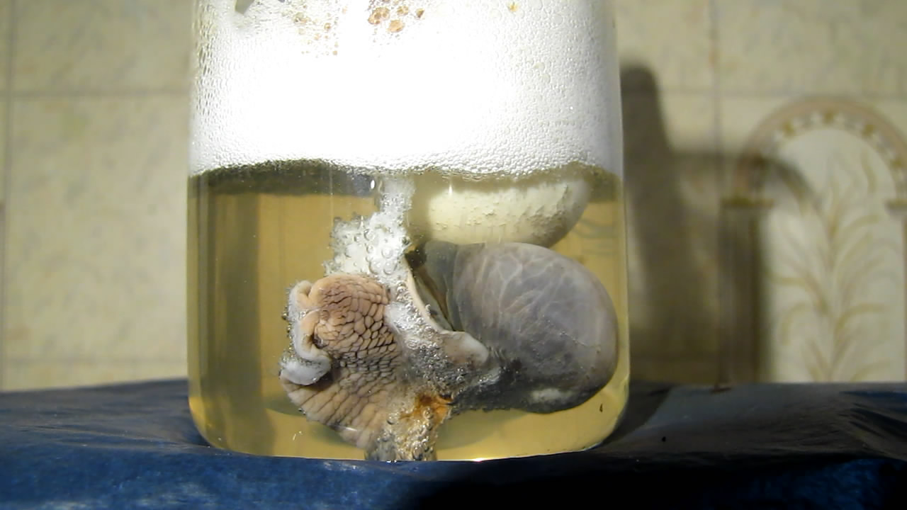

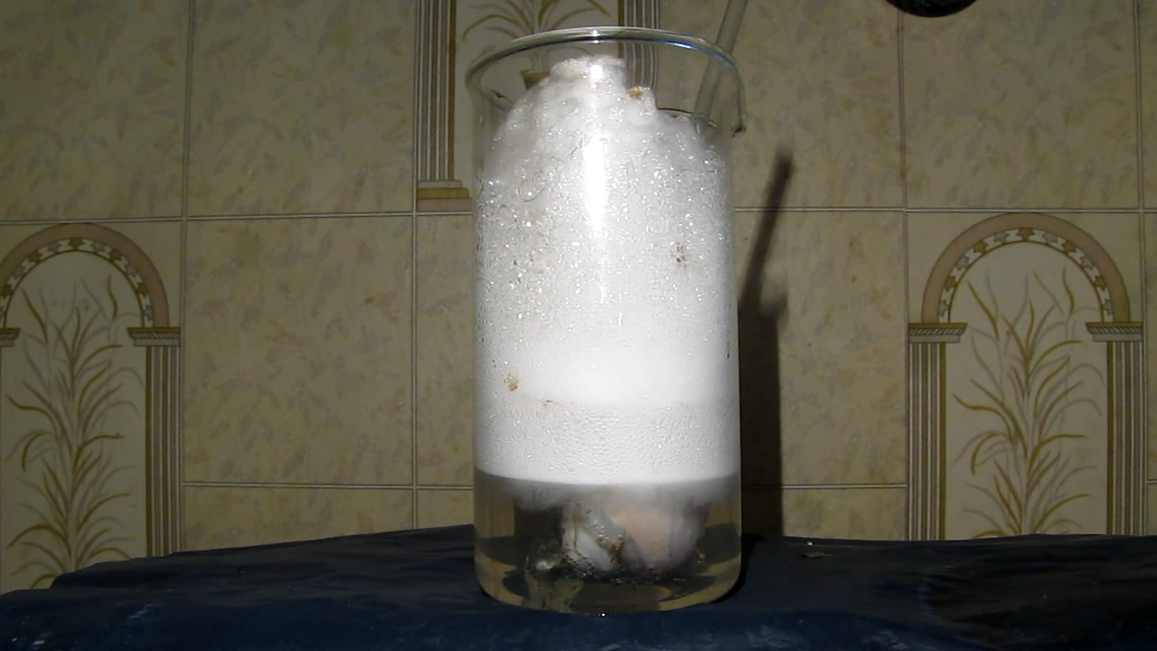

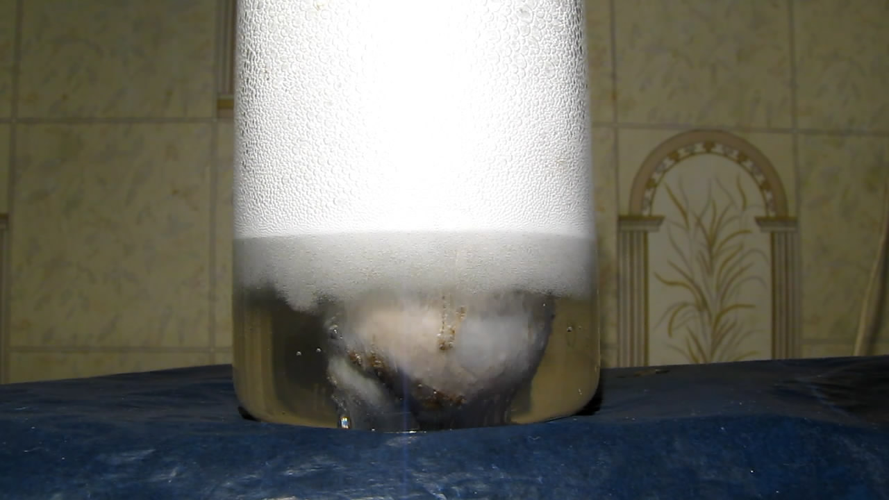

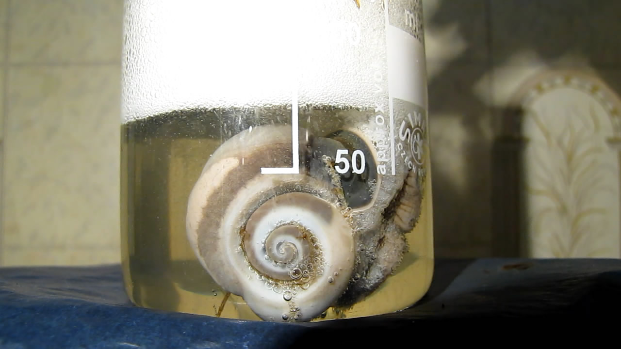

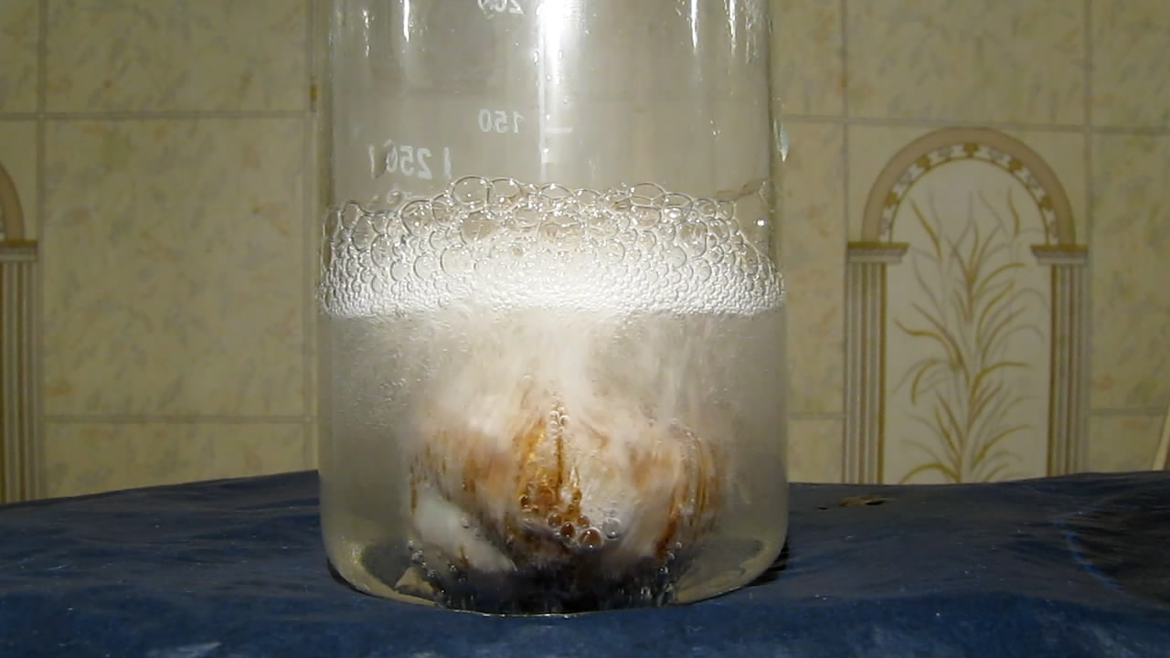

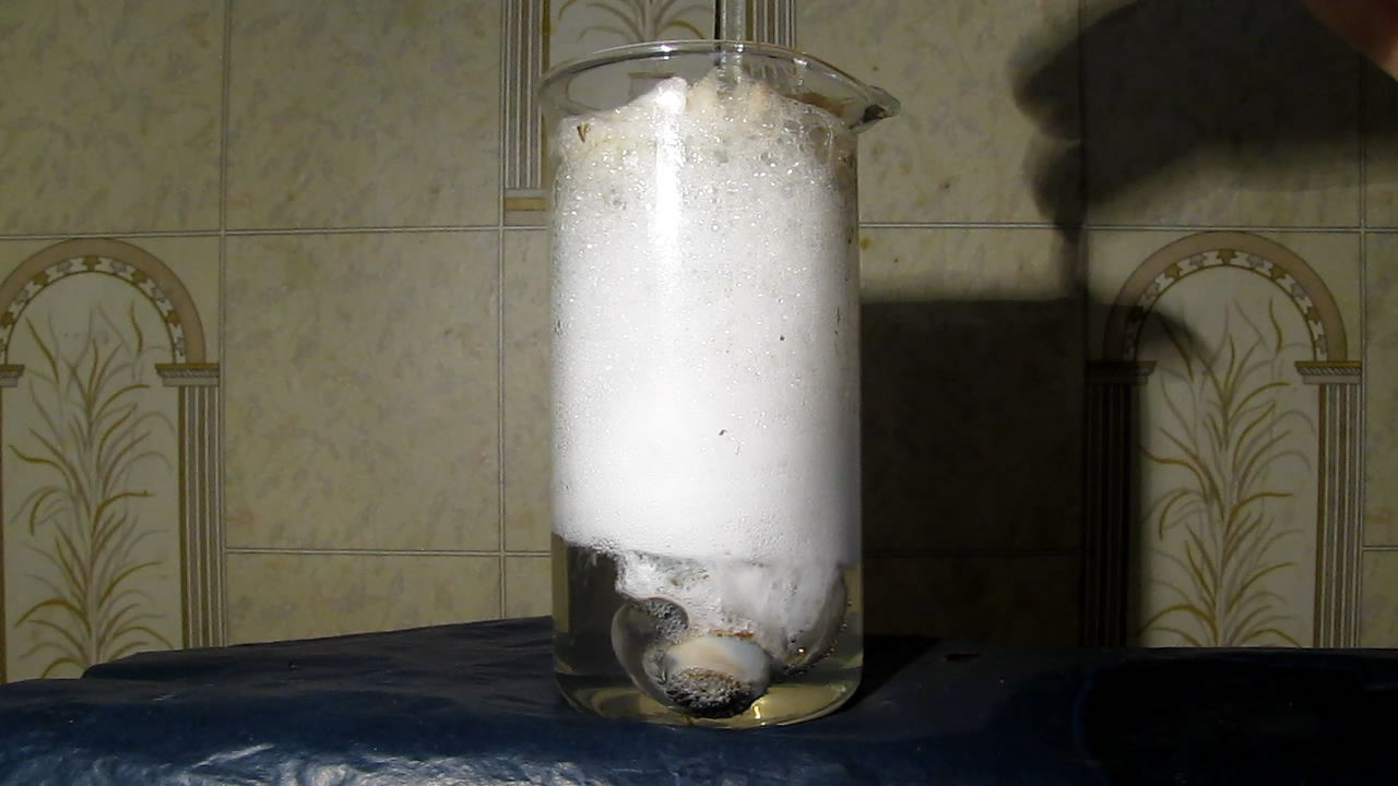

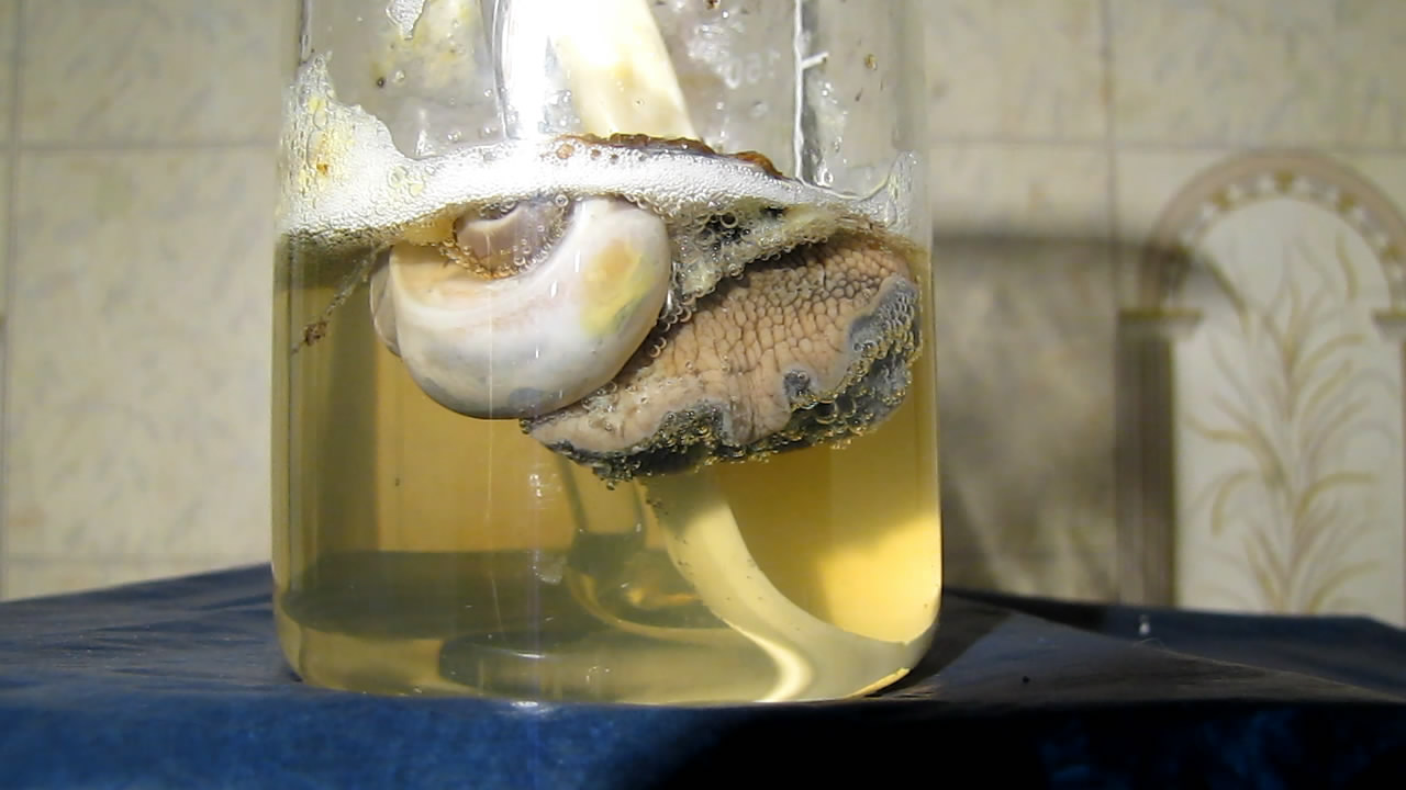

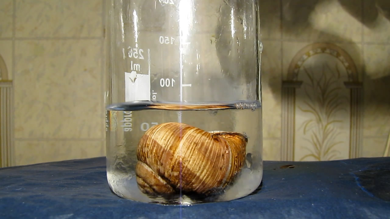

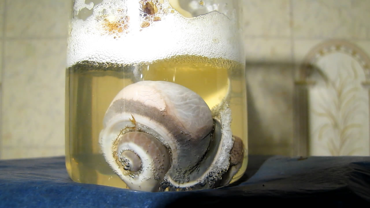

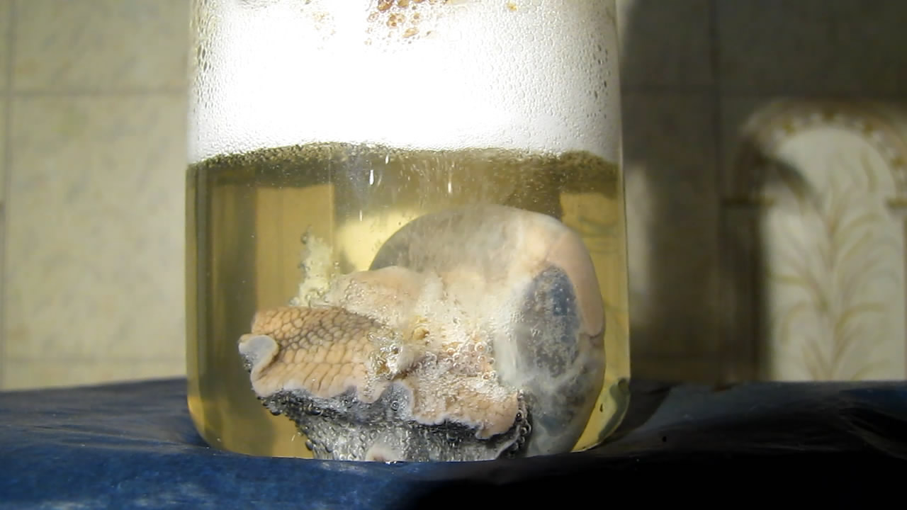

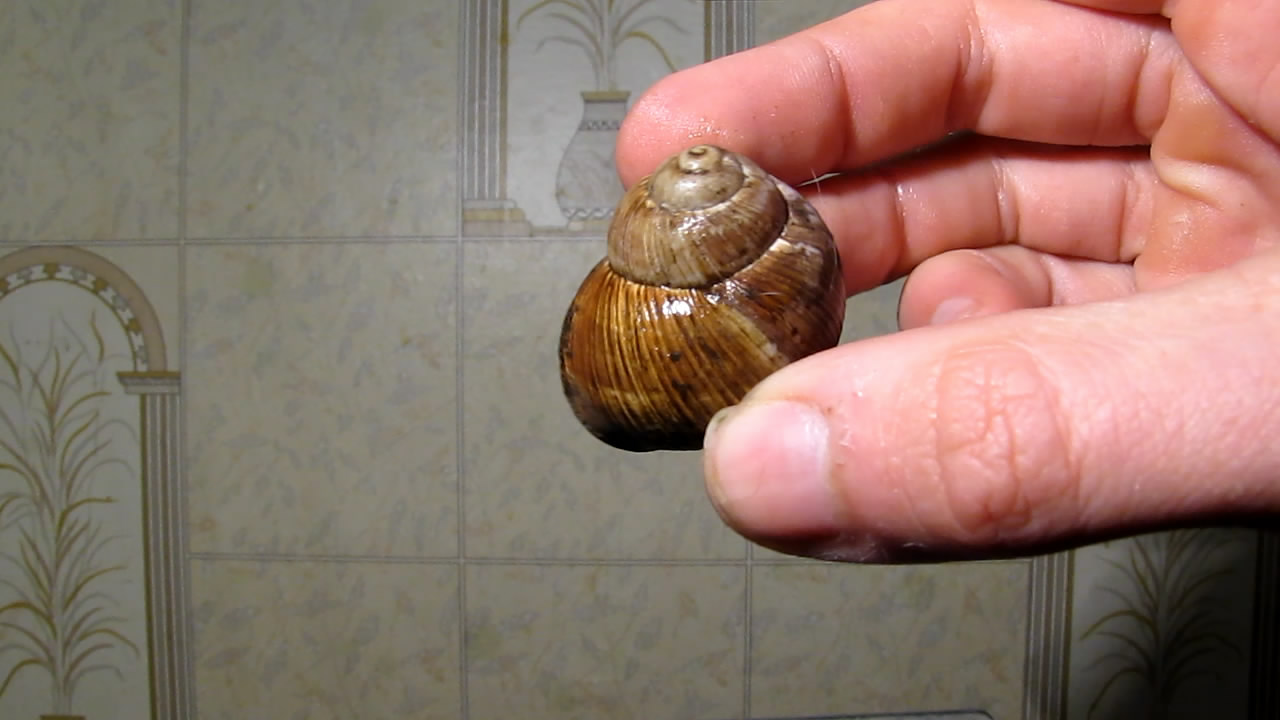

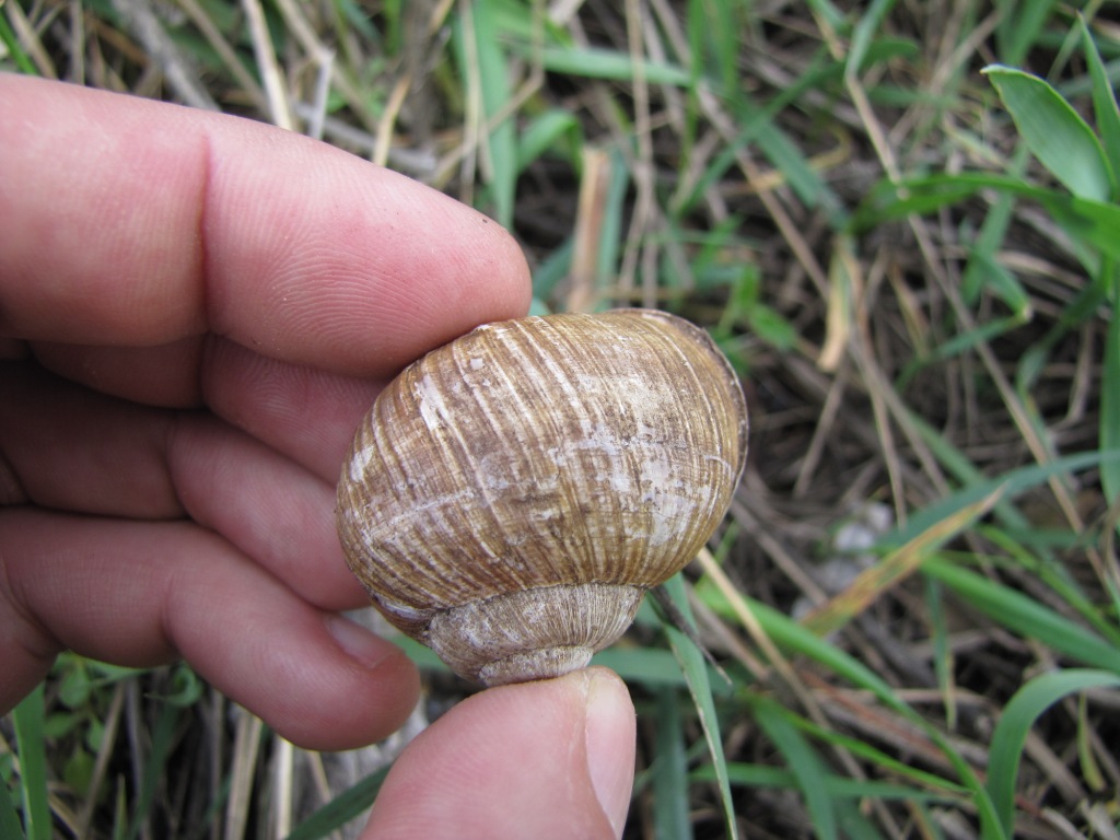

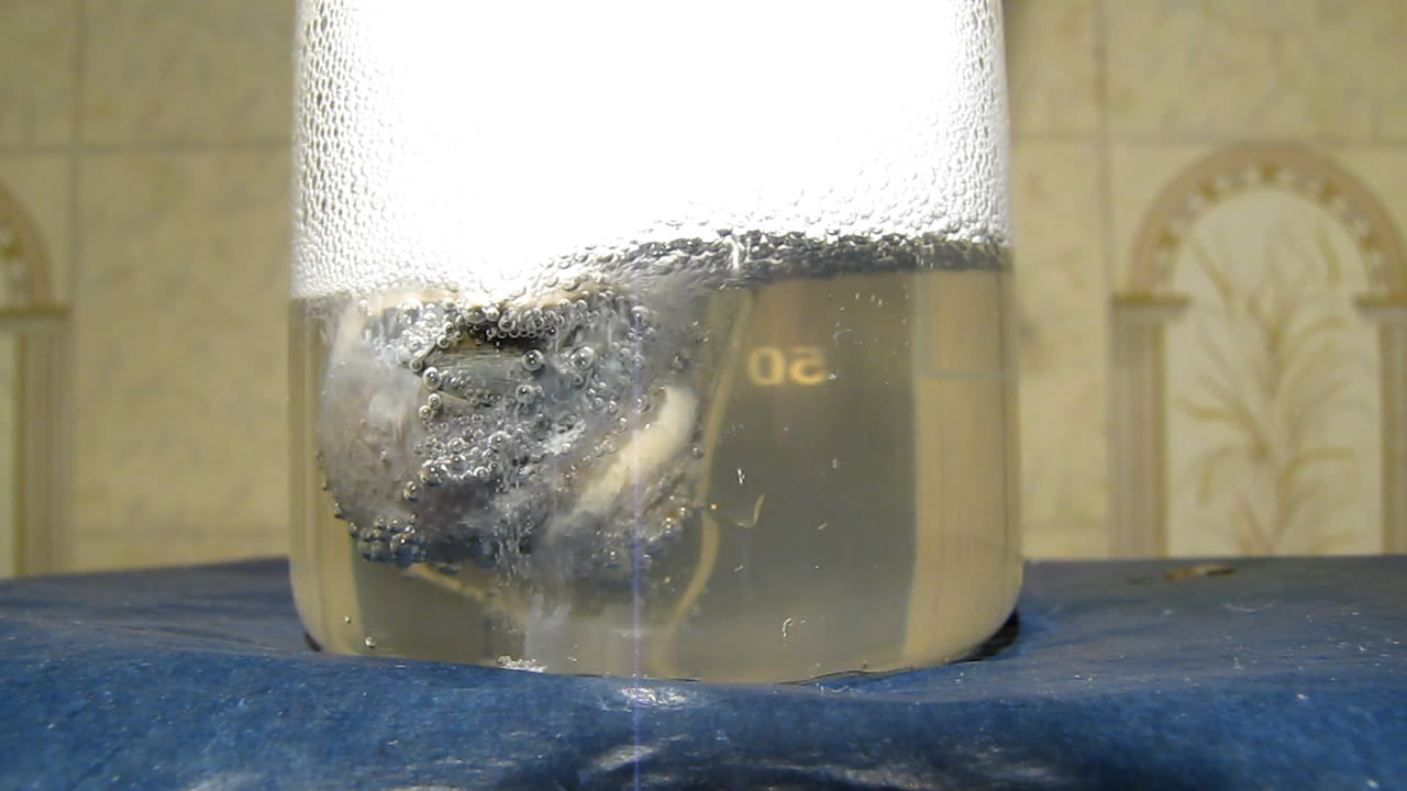

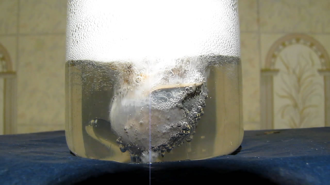

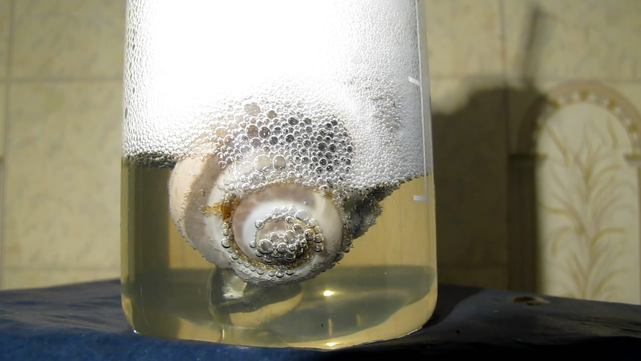

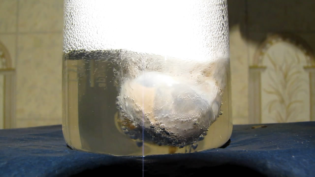

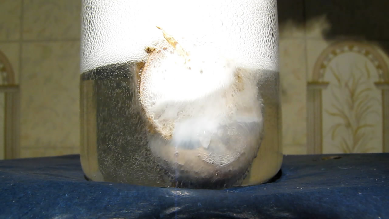

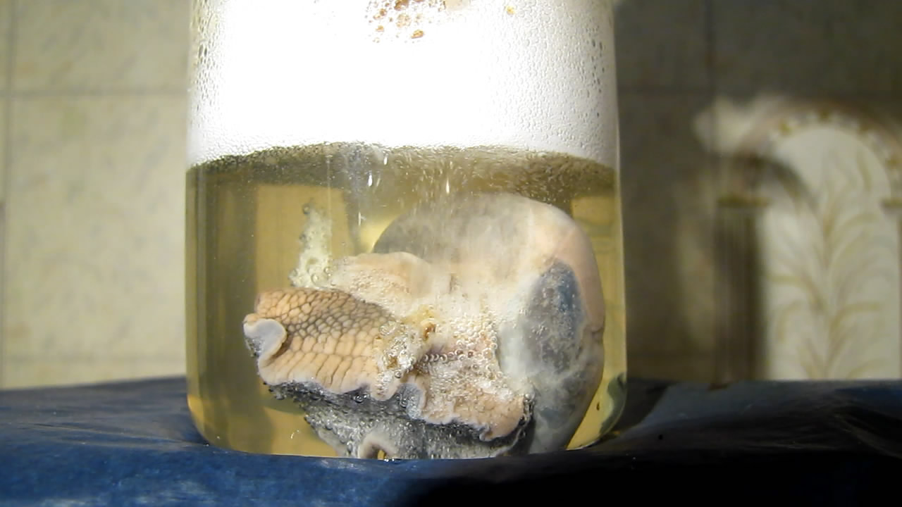

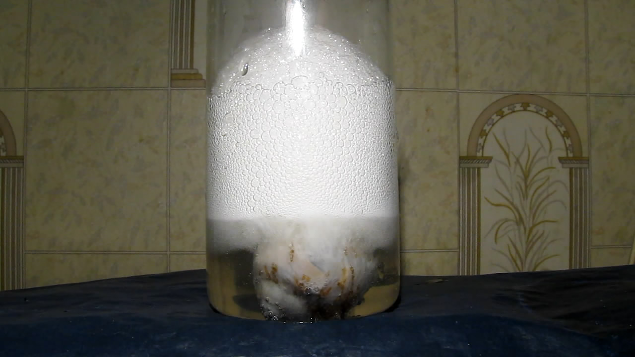

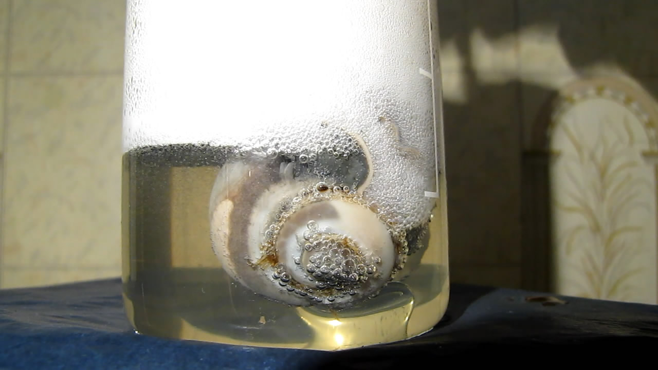

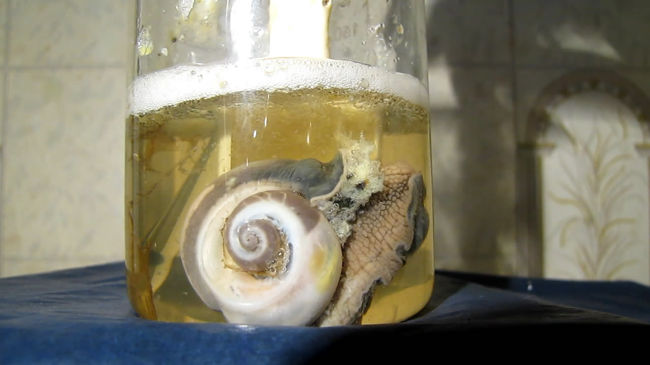

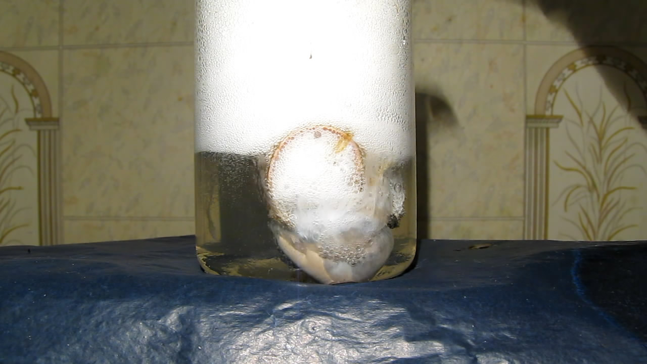

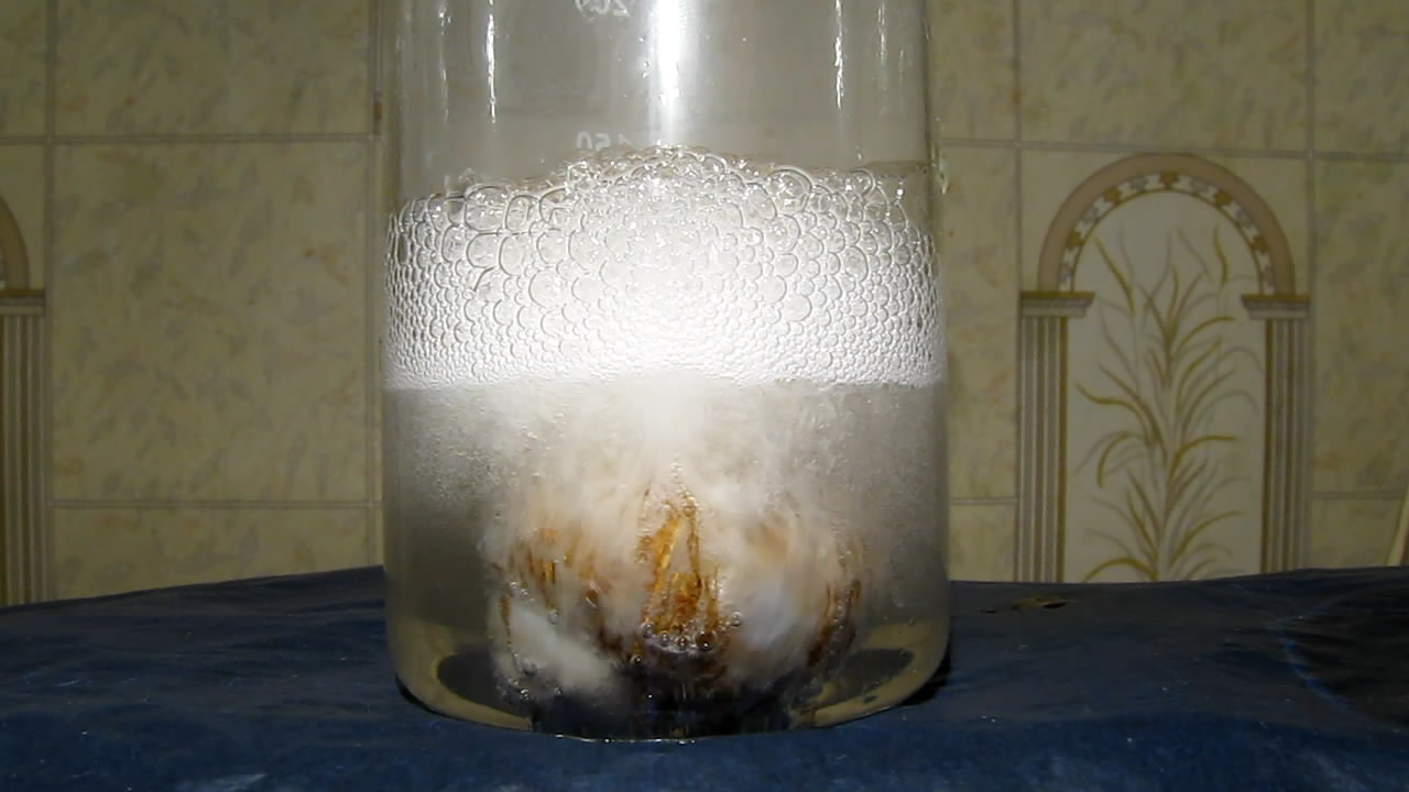

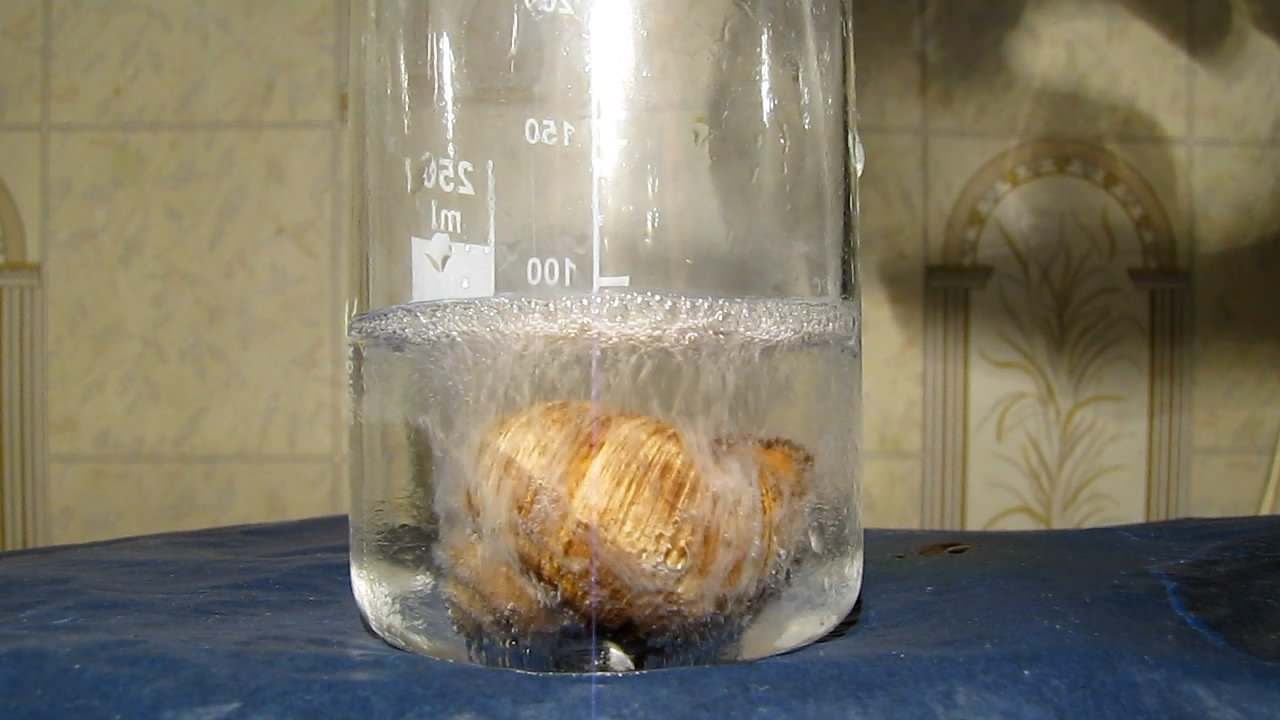

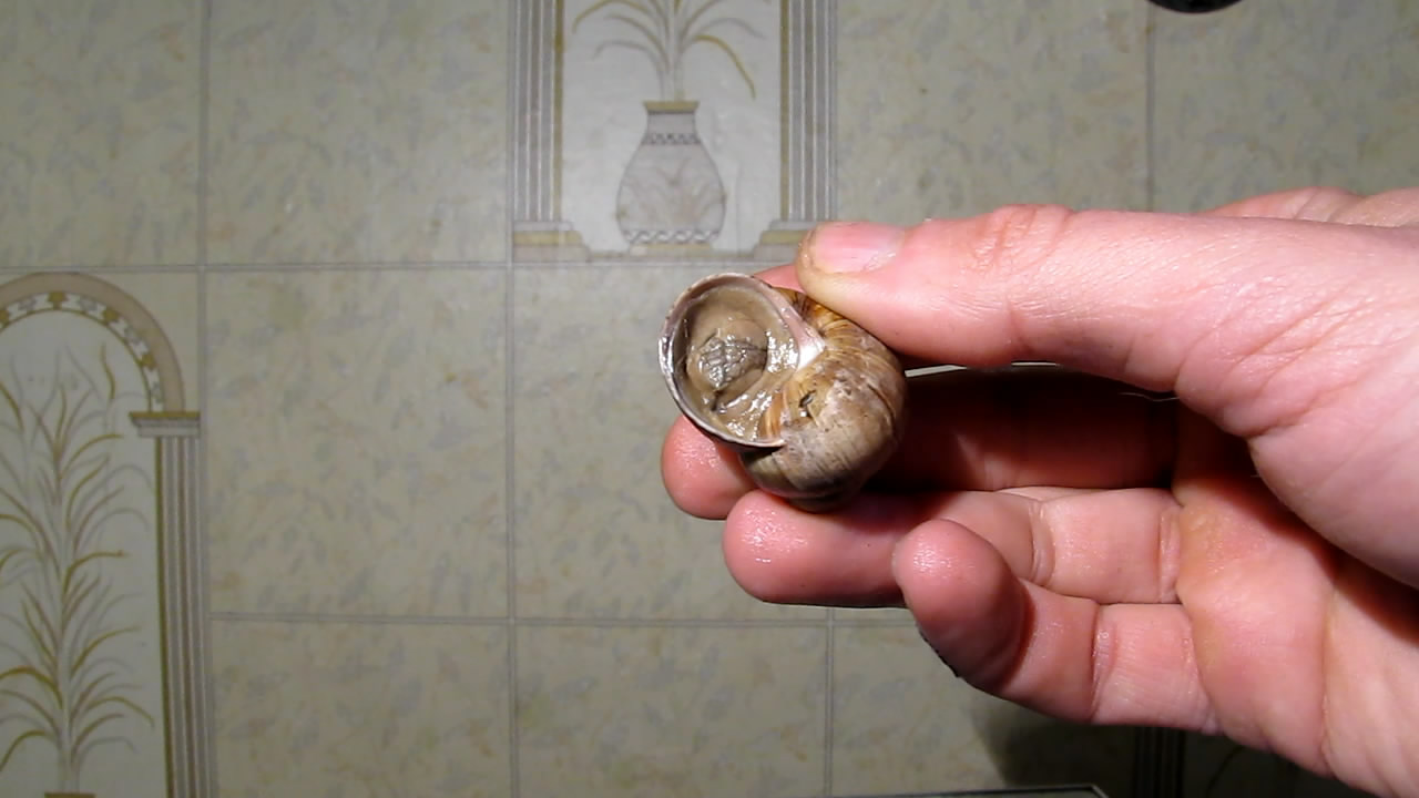

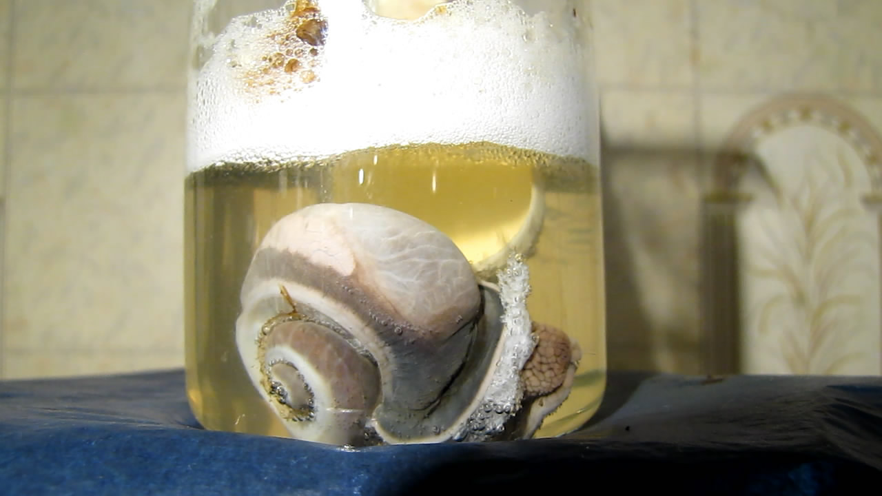

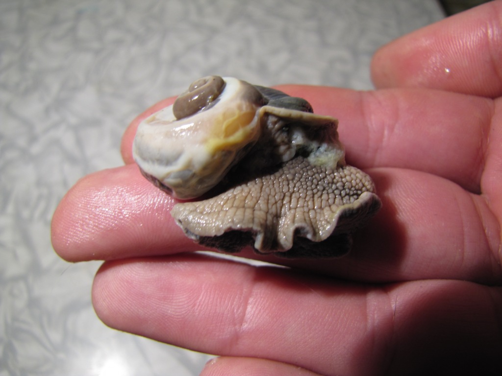

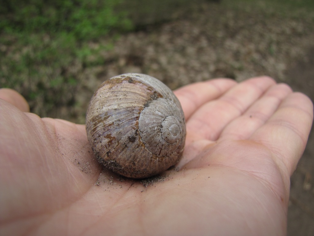

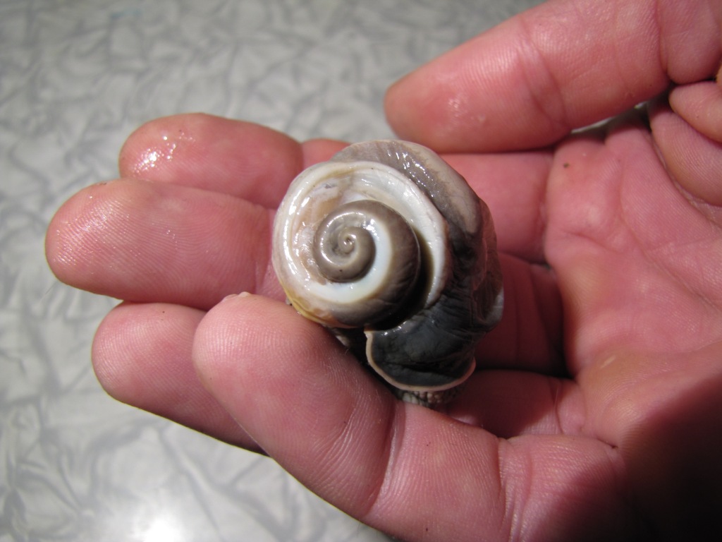

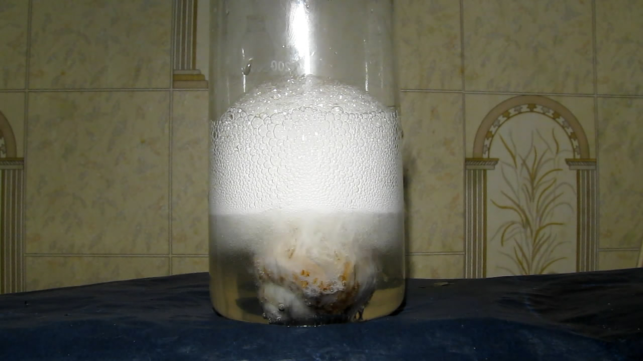

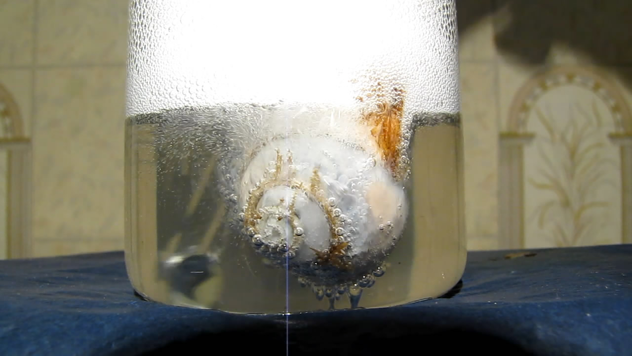

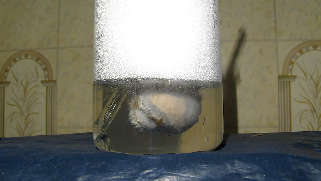

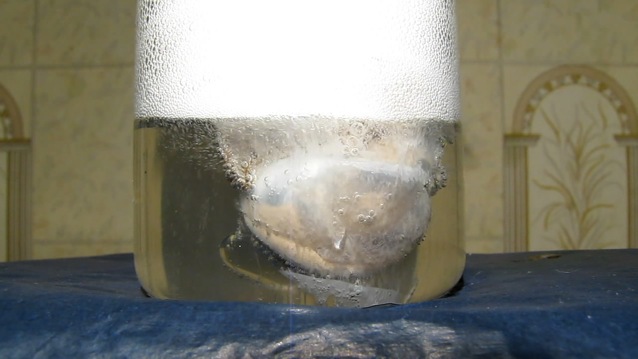

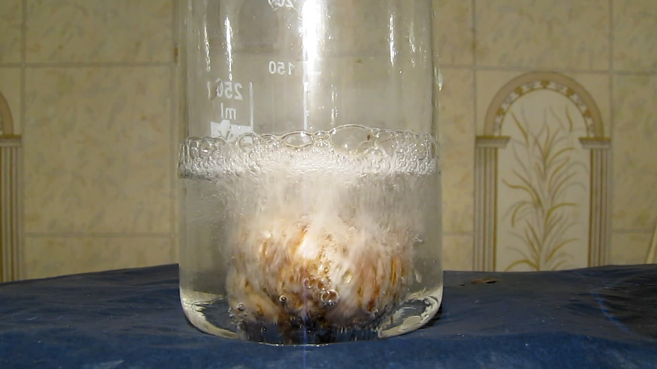

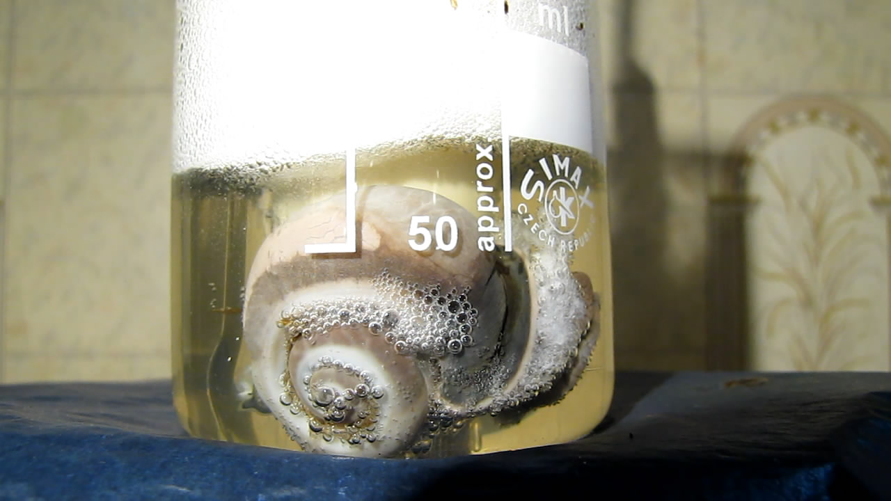

Решил провести аналогичный эксперимент, только с раковиной, внутри которой есть моллюск. Конечно, это варварство, но любопытство взяло верх. Возле р. Ирпень (окраина Киева) обнаружил несколько десятков больших ракушек, в некоторых были улитки. По виду это виноградные улитки, но я не уверен. Взял с собой горсть пустых раковин плюс две раковины с улитками. Одну из улиток поместил в высокий стакан на 300 мл с 75 мл воды, она опустилась на дно, добавил 10 мл азотной кислоты (65-70%). Началось бурное выделение газа. От раковины начала отделаться коричневая пленка в виде "обрывков" (по-видимому, это органическое связующее). В стакане начала образовываться устойчивая пена, которая грозила перевалить через верх. Нечто подобное наблюдалось при растворении оболочки (скорлупы) куриного яйца в азотной кислоте. Улитка всплыла. Вскоре кислота проела раковину насквозь, и под ней стал виден желтовато-серый моллюск. Тем временем активное выделение газа продолжалось, поскольку осталось еще много крупных фрагментов раковины. Растворение потребовало около 15 минут, на заключительных стадиях я добавил еще 10 мл кислоты, в конце - 5 мл. Выделение газа стало слабым, но продолжалось, поскольку между витками спирали еще остался карбонат кальция. Раствор в стакане стал коричневатым. Не дождавшись прекращения выделения газа, вынул улитку, промыл водой. Теперь ее можно было хорошо рассмотреть: мягкое спиралевидное тело и жесткая нога, серая снизу. __________________________________________________ 1 См. подборку статей Эксперименты с Кислотами [ссылка] |
