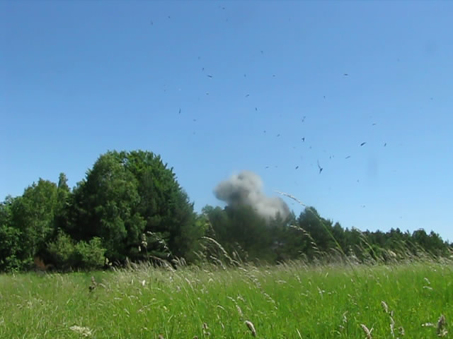

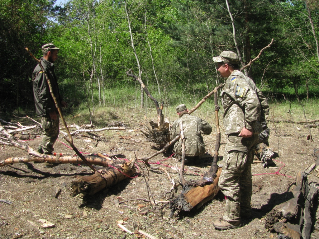

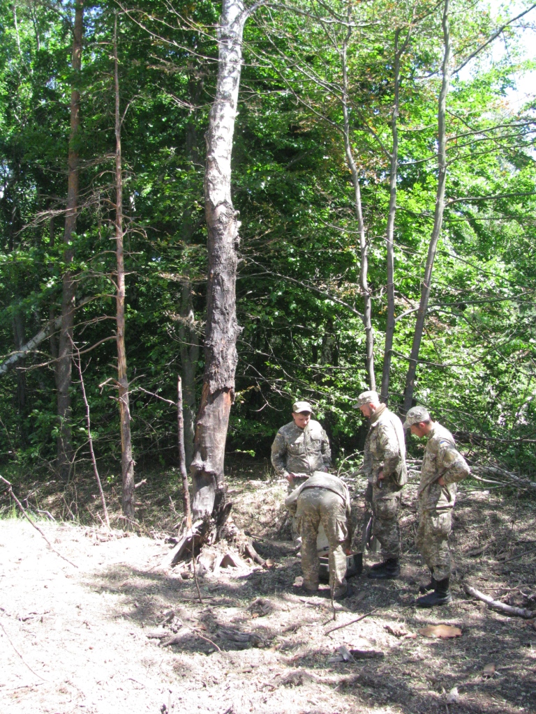

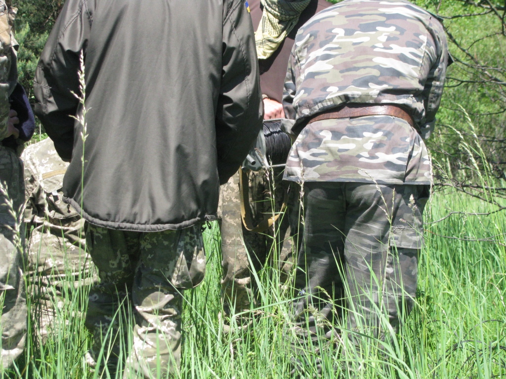

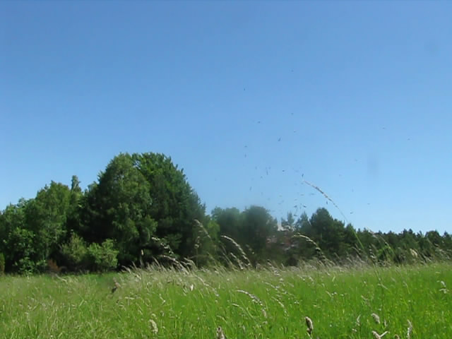

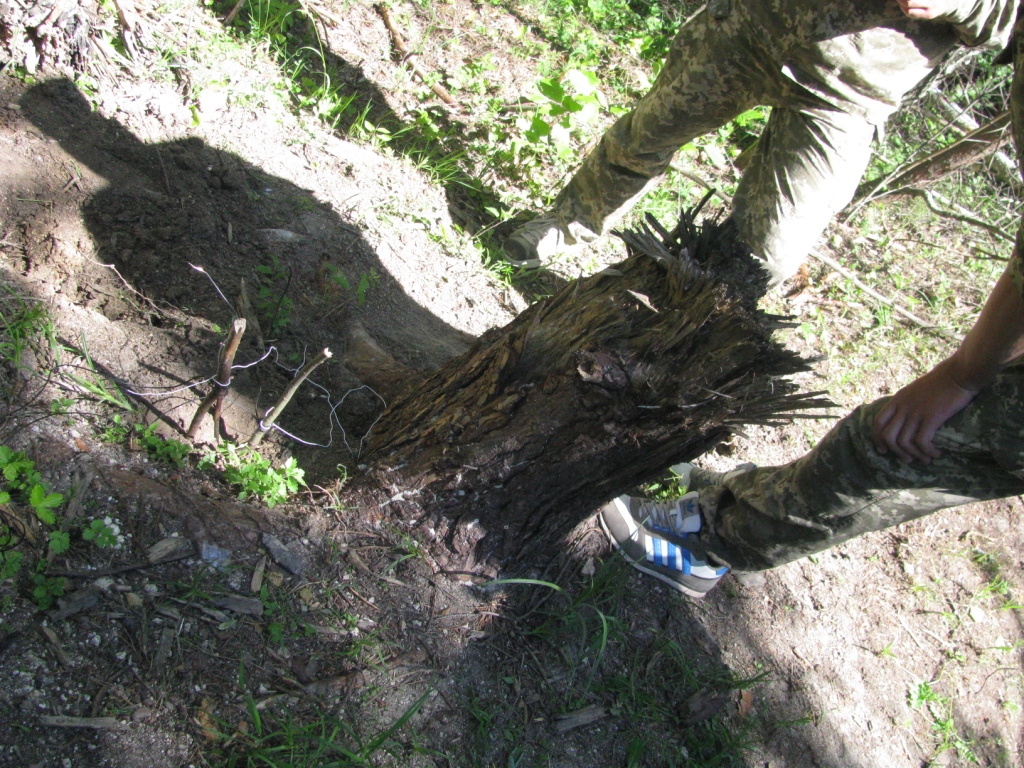

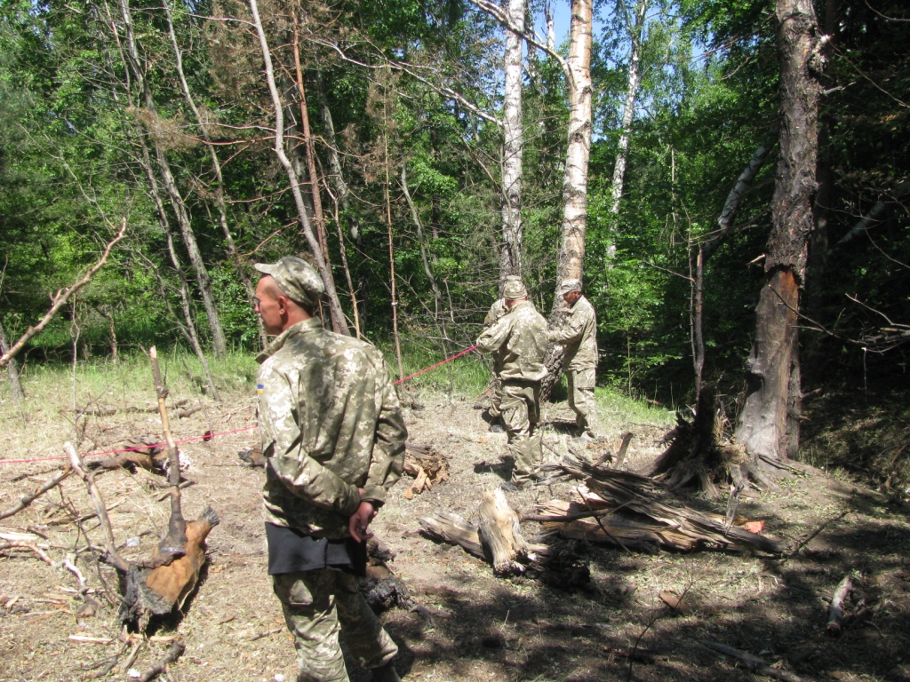

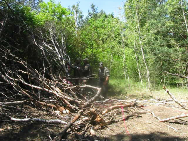

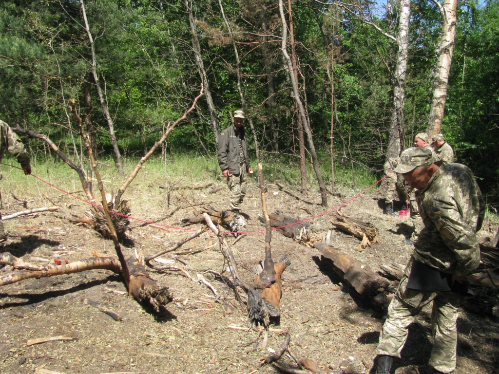

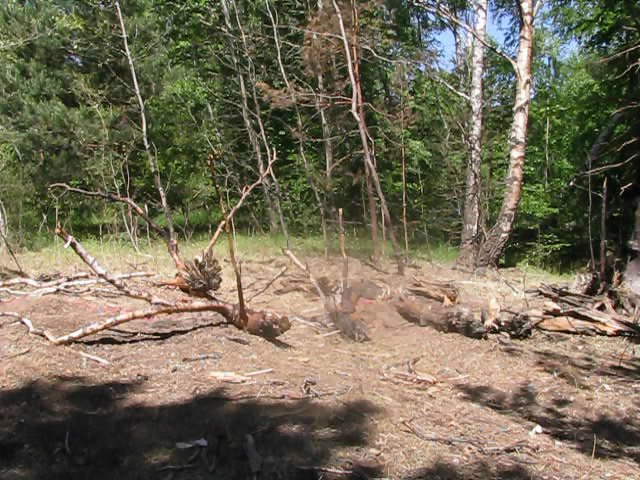

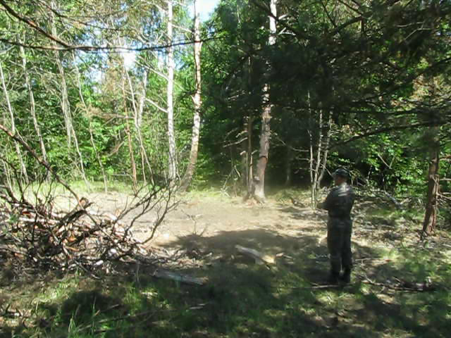

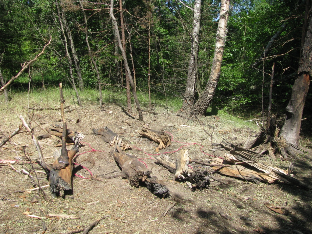

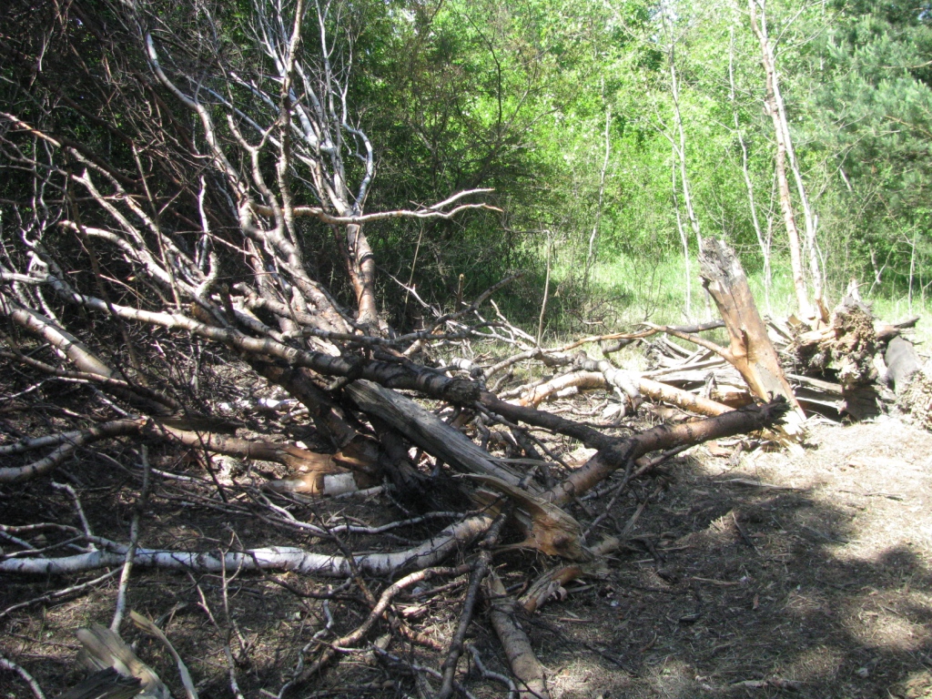

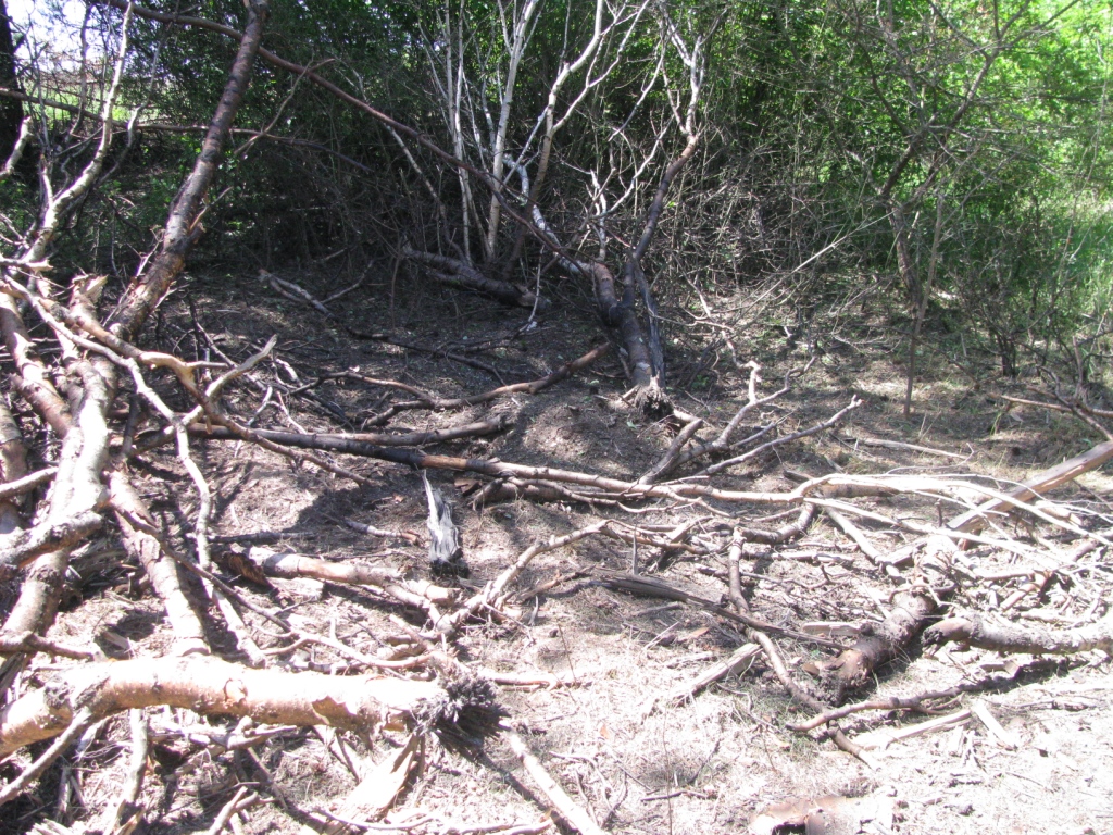

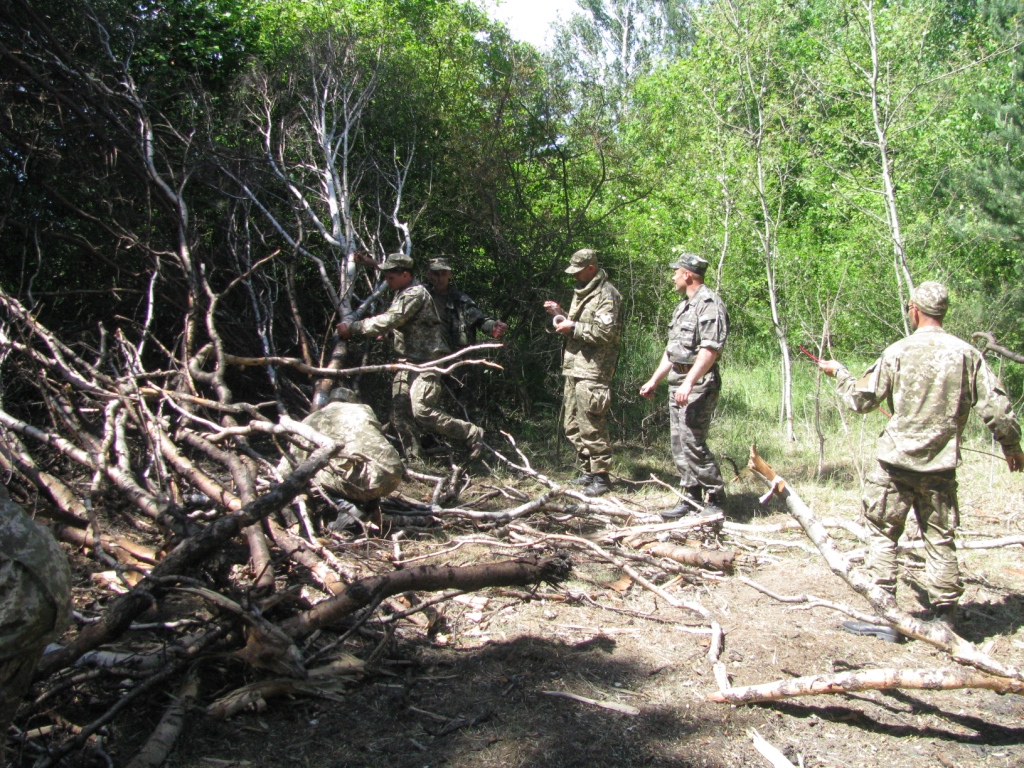

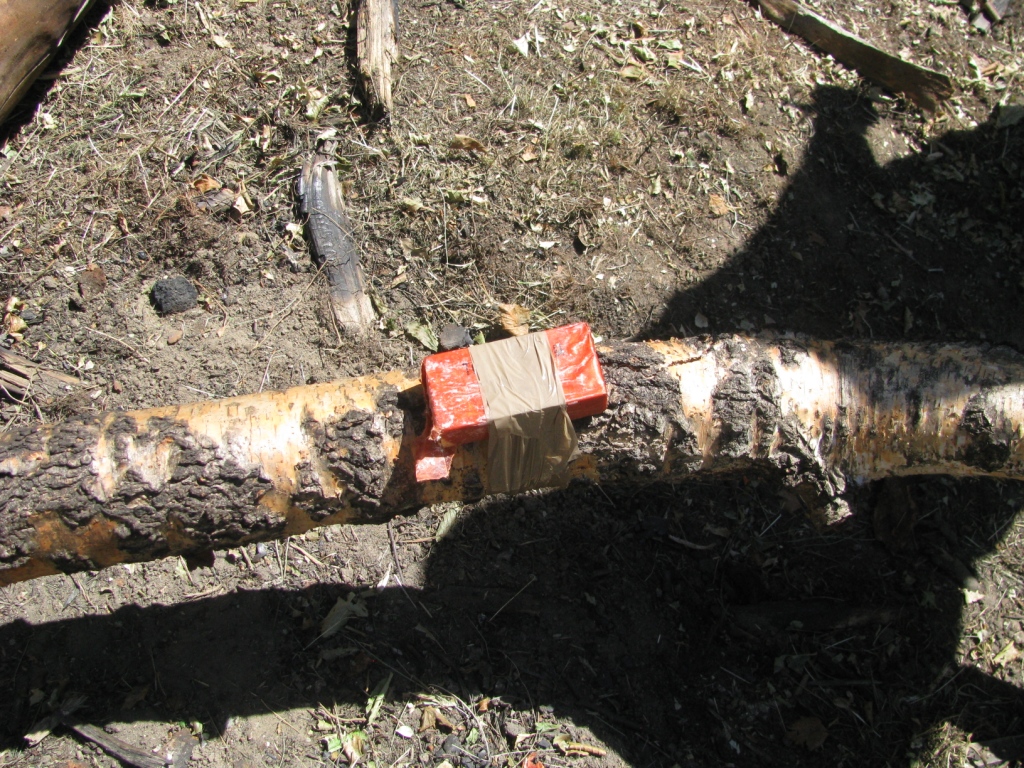

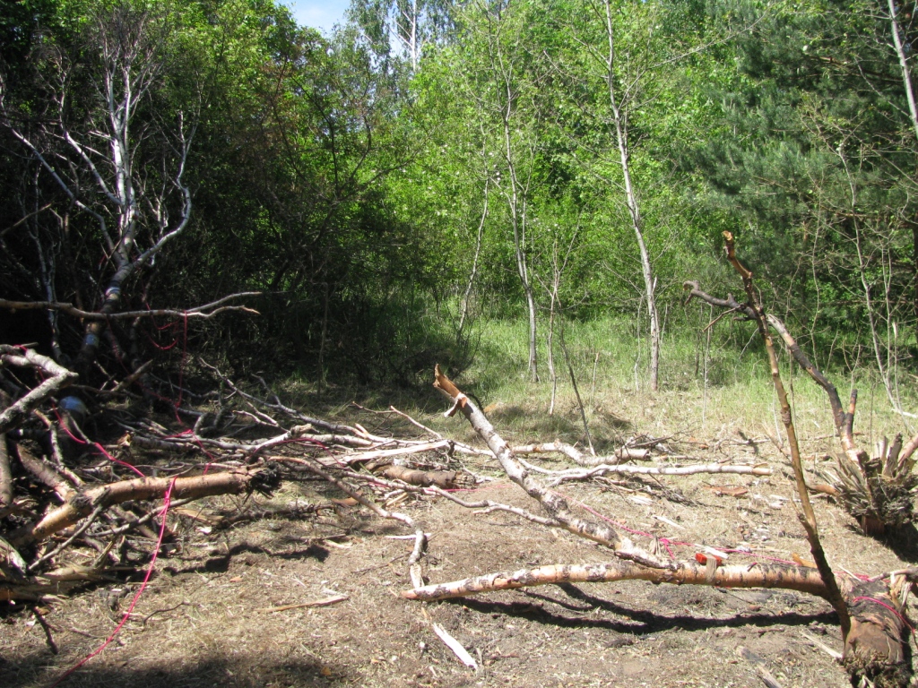

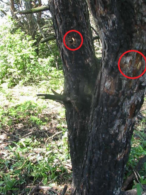

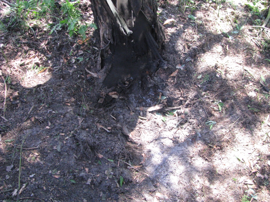

Во второй части статьи было описано, как взорвать тротиловую шашку и перебить ствол дерева с помощью детонирующего шнура. Теперь - самое интересное: "детонирующий шнур - часть 2". Имитация подрыва опор моста: одновременный взрыв многих зарядов, причем - огневым способом (а не с помощью электроподрыва). Возможно, читатели обратили внимание, что яблоню, на которой была испытан детонирующий шнур и тротиловая шашка, использовали уже не в первый раз. Так было и с местом следующего эксперимента: поляна на краю леса. С противоположной стороны поляны стояли березы, на которых были явные следы воздействия взрывов. Прошлых взрывов.

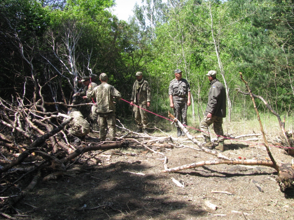

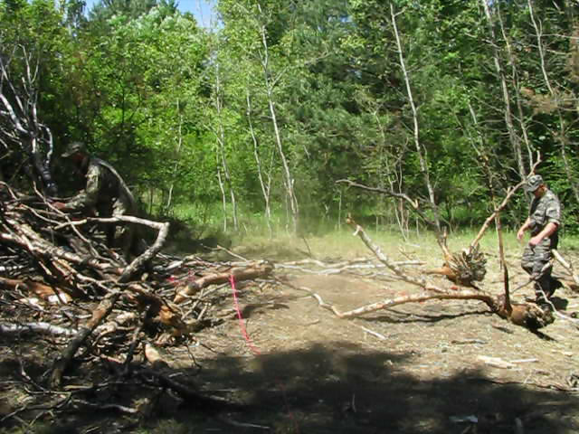

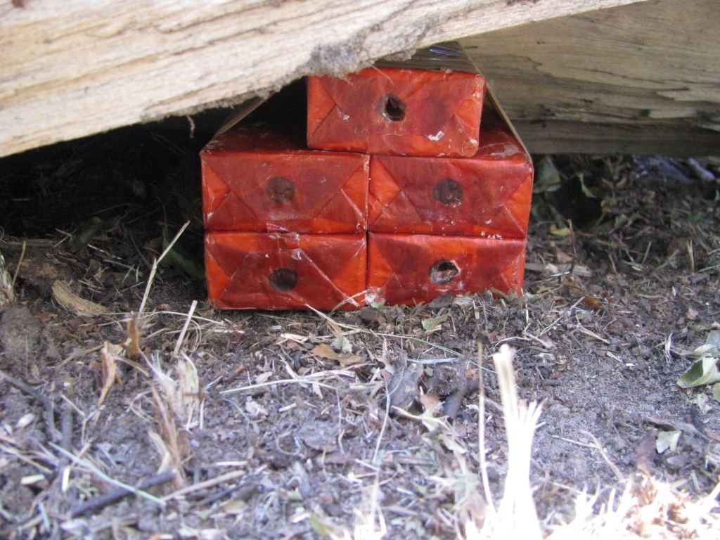

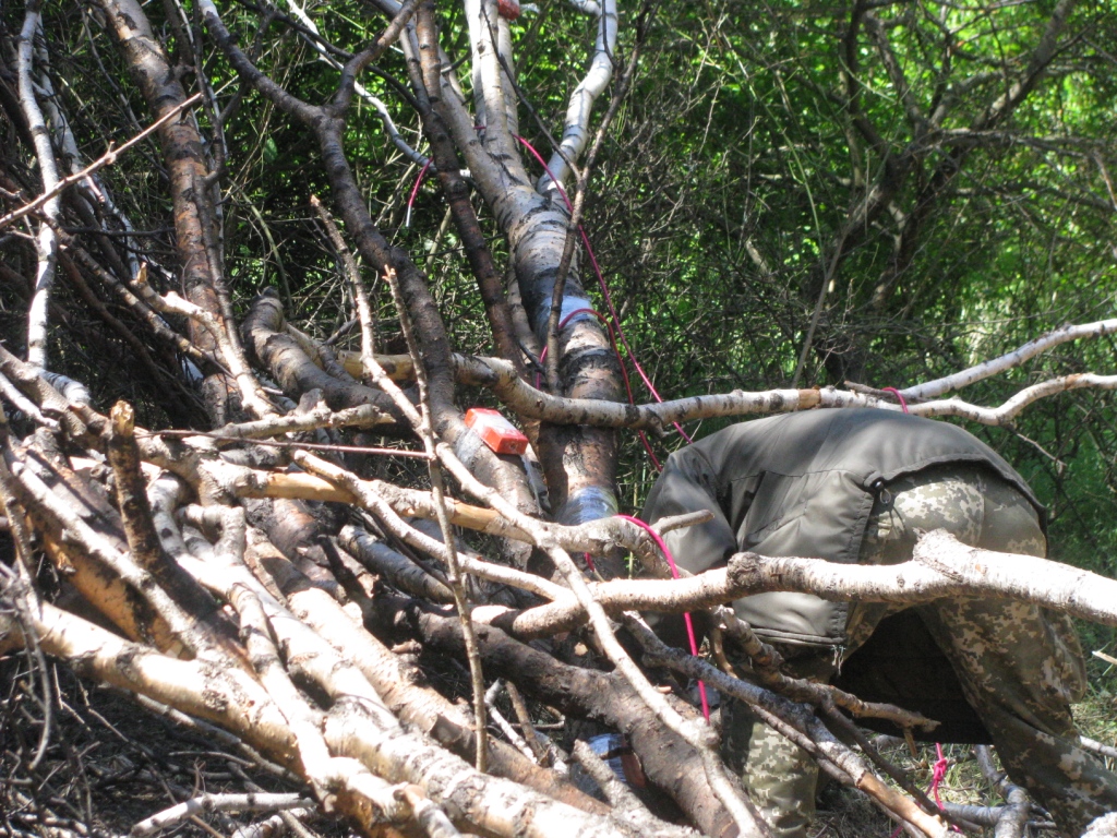

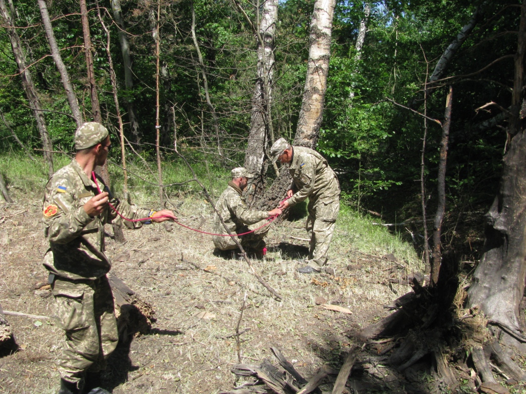

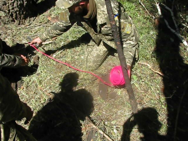

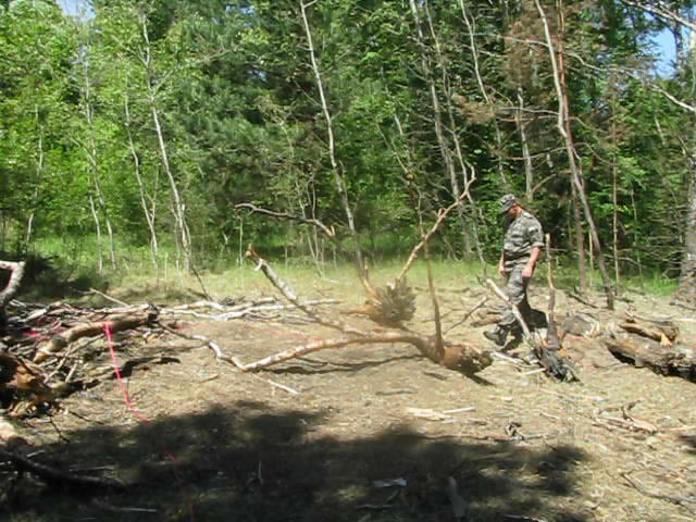

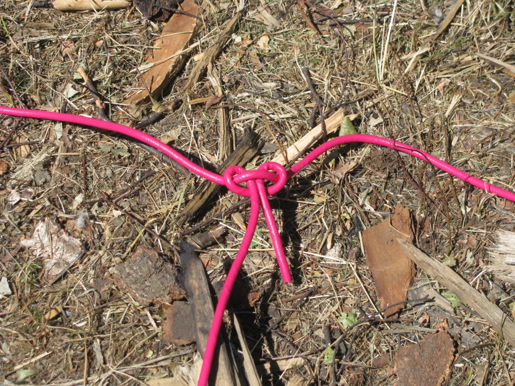

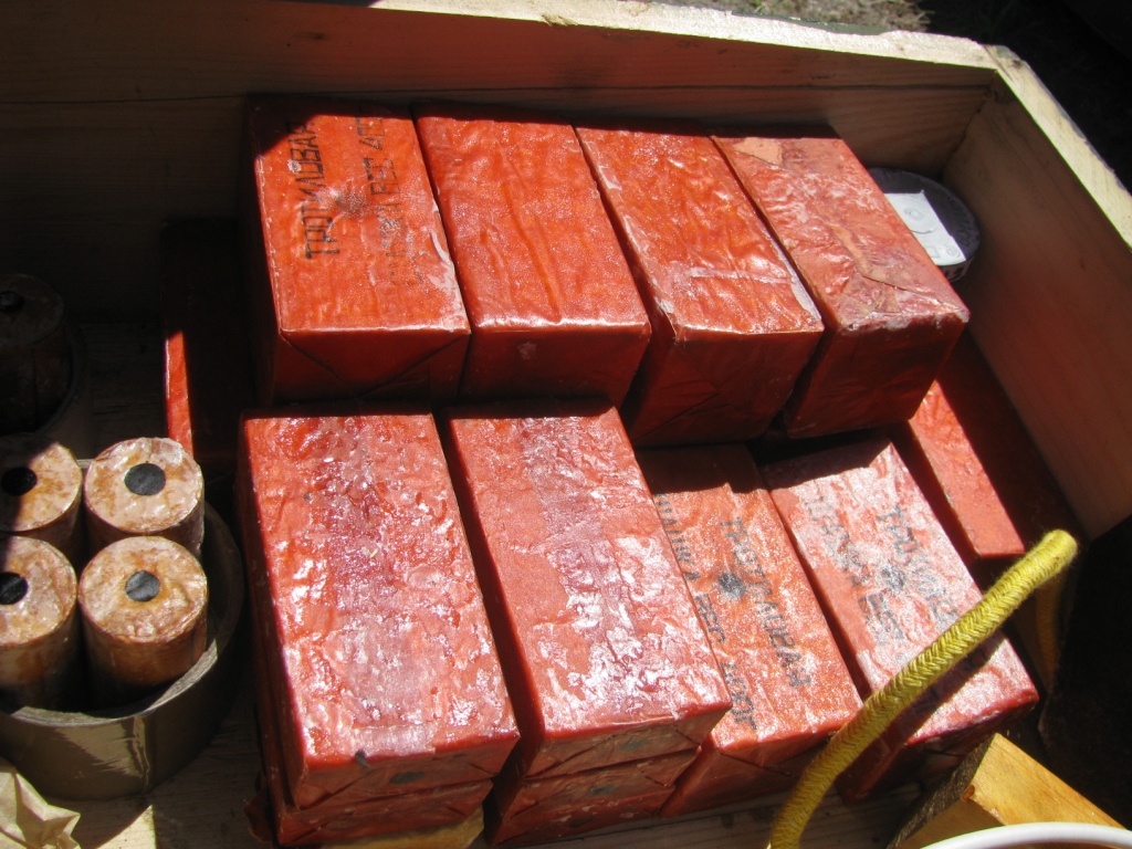

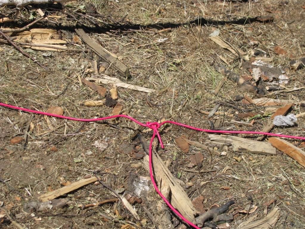

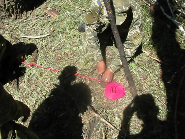

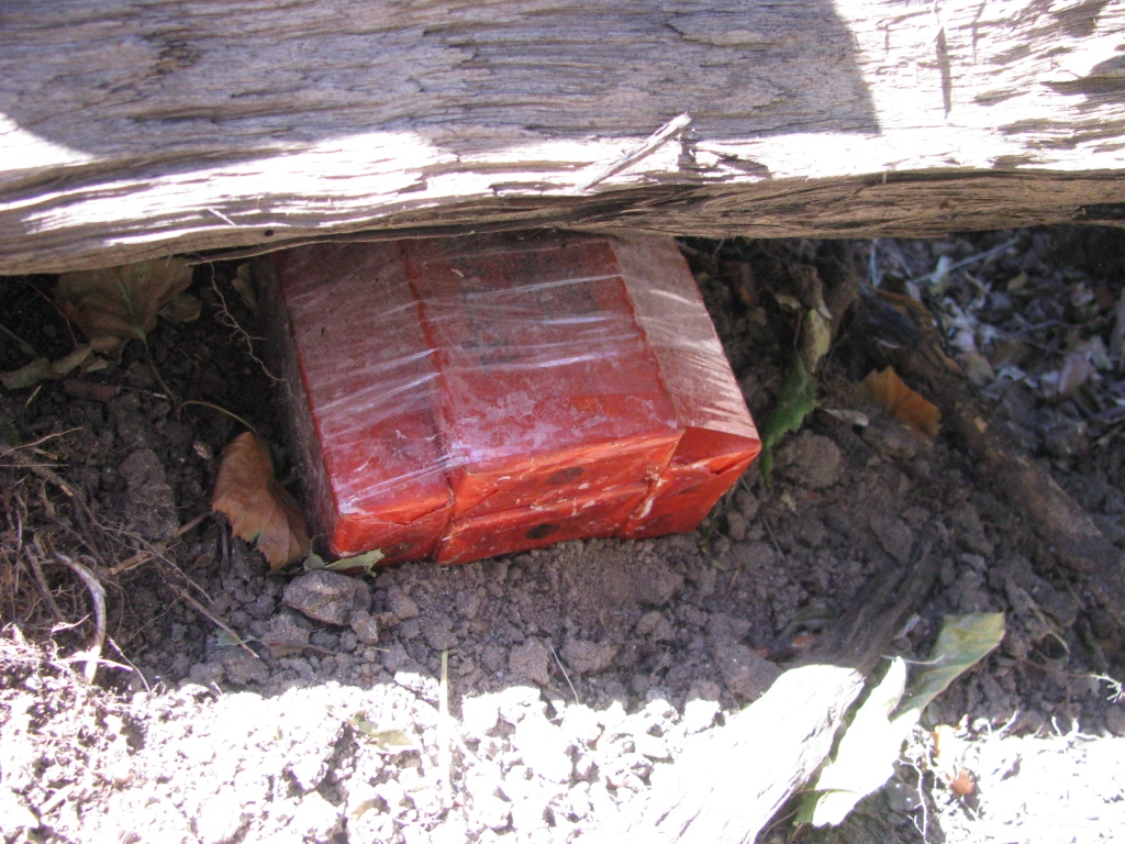

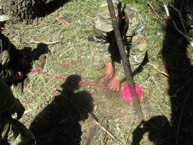

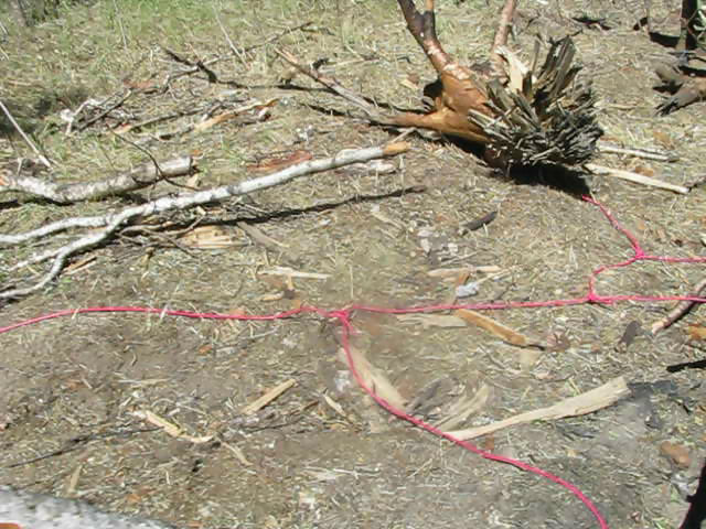

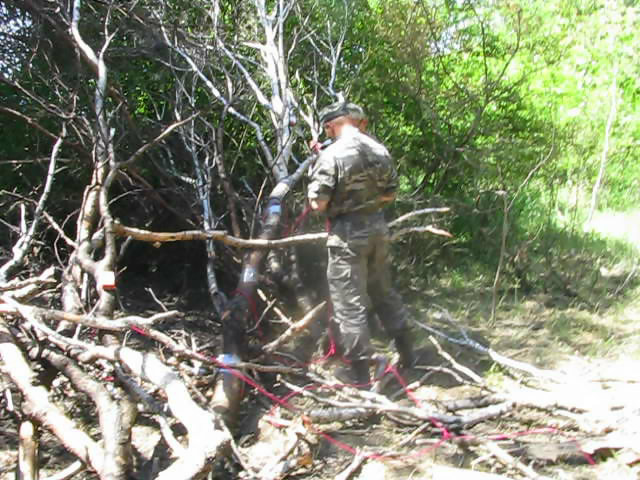

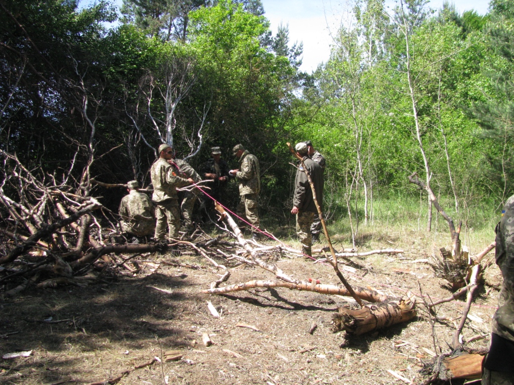

Detonating cord (blasting of imitation of bridge supports) На поляне мы разложили два ряда по пять обрубков бревен в каждом. Бревна имитировали опоры моста - они лежали горизонтально (в отличие от вертикальных опор), но для эксперимента это не важно. Под каждую опору поместили по килограмму тротила (например, 5 двухсотграммовых шашек, связанных скотчем). Между рядами провели центральную магистраль - длинный отрезок детонирующего шнура, от которого должны идти боковые ответвления. Ответвления привязывали к магистрали с помощью простого узла (типа удавки), который капитан почему-то называл "молдавским" (см. фото). Причем каждый солдат должен был сделать одно такое ответвление. Хотите - верьте, хотите - нет, но даже такой простой узел вызвал у меня затруднения. Большие. В армии тупеешь и очень сильно (пишу про себя - чтобы никого не обидеть). Даже простые операции вроде взять "оболочку" телефонной карточки и найти там номер справочной службы оператора вызывали трудности. Защитная реакция психики... Кроме "основных опор" боковые ответвления детонирующего шнура провели и к нескольким веткам, которые валялись на поляне. Пока одни нарезали детонирующий шнур, другие пускали его в дело (помните, что при нарезке шнура нужно каждый раз вытирать нож от приставшего ТЭНа (тетранитропентаэритрит), плюс использовать деревянную подставку, но не металлическую?) На конце каждого ответвления детонирующего шнура нужно было закрепить капсюль-детонатор № 8. Казалось бы, все просто: капсюль надевается на шнур и слегка обжимается щипцами (для фиксации). Так делают с огнепроводным шнуром, с детонирующим шнуром возникли затруднения, о которых нас заранее предупредил преподаватель. Внешний диаметр шнура был чуть больше, чем внутренний диаметр трубки капсюля-детонатора. Т.е. шнур не входил в отверстие. А силой запихать нельзя, иначе - возможен взрыв. ТЭН чувствителен к ударам и трению. Нужно отсыпать немного порошка ВВ из конца детонирующего шнура, чтобы уменьшить его диаметр, тогда он свободно входит в капсюль-детонатор. Всем понятно? - Да! Но опять же - тупеешь. Отсыпал чуть ТЭНа из конца шнура, но мало. Мало? - Впихиваю силой... Другие солдаты увидели и подняли истерику - стадный рефлекс в армии работает отлично. Игнорирую, запихаю дальше... Капитан (солдатам): - Чего это вы? - Он не отсыпал из шнура! Подходит ко мне, говорю, что отсыпал. - Мало: отсыпьте еще, а то взорвется... Если сам капитан Ч. сказал, что взорвется (т.е., что это ДЕЙСТВИТЕЛЬНО опасно) - отсыпаю "белый порошок", как следует. Вставляю без проблем конец огнепроводного шнура в капсюль-детонатор. Другие солдаты сделали то же самое. Потом - капсюли-детонаторы вставляют в заряды (для этого тротиловые шашки имеют специальные отверстия - нужно только прорвать слой пропитанной парафином бумаги). Кстати, только сейчас - когда пишу эти строки, я полностью осознал опасность. Если бы детонирующий шнур и капсюль-детонатор взорвался у кого-то в руках, это означало бы не только оторванные пальцы. От них могла детонировать вся магистраль, а если бы кто-то к этому времени еще и вставил детонаторы в тротиловые шашки - взорвался бы тротил (весь или часть). Шанс выжить, конечно, бы был, но небольшой. Это тот случай, "когда живые позавидуют мертвым": даже в случае выживания сильные увечья гарантированы. Но не будем о грустном, тем более что, все прошло хорошо. Даже отлично - приятное разнообразие среди серых армейских будней. Когда все капсюли были вставлены в заряды, преподаватель прошел и все проверил. Кроме всего прочего, детонирующий шнур не должен пересекать сам себя - иначе его может перебить и детонационная волна оборвется. К концу центральной магистрали прикрутили скотчем капсюль-детонатор с отрезком огнепроводного шнура - такой длины, чтобы он горел около минуты. Шнур подожгли. Преподаватель дал команду уматывать вниз по дороге... Нам много раз говорили, что: - Саперы не бегают! - Если саперы бегут - армия паникует... Ну и т.д. В этот раз я увидел, КАК БЫСТРО саперы "не бегают". Несмотря на неудобные берцы, летел так, как не бегал лет 20... - Это при том, что я сильно отстал от остальных. Другие бежали намного быстрее... Остановились. Отдышался, спросил у капитана направление. - Видите вон ту верхушку березы? На полметра правее. Навел фотоаппарат, начал съемку. Ветер колышет травы. Стрекочут насекомые, поют птички... И тут над верхушками деревьев взлетают огромные куски бревен, да так высоко, что в 2-3 раза выше самых высоких деревьев. Попадет такое по голове - и солдатская каска не поможет - голову впрессует в пятки (а касок у нас тогда не было). Следом - столб дыма. Все это сопровождалось умеренным звуком взрыва. Плюс меня вместе с камерой немного качнуло - несмотря на большое расстояние. Пошли к месту взрыва: сперва - преподаватель, я - следом (чтобы заснять). Он предупредил, чтобы я поспешил: иначе придет народ и все затопчет. Возле самой полянки капитан пошел вперед проверить, меня - остановил. Проверил, потом позвал. Подхожу - чистая полянка. Все сдетонировало. Куски бревен улетели... Такая предосторожность - не просто так. Был случай, когда приходит он после испытания, за ним - солдаты, а там неразорвавшийся заряд: на полянке тротил (с вставленным детонатором) и огонь. А заряды тогда были большими - по три килограмма. Преподаватель говорит: "Съёбу-сь!", разворачивается и бегом оттуда. К счастью, обошлось. |
![]() Детонирующий шнур (подрыв модели опор моста) Detonating cord (blasting of imitation of bridge supports) |

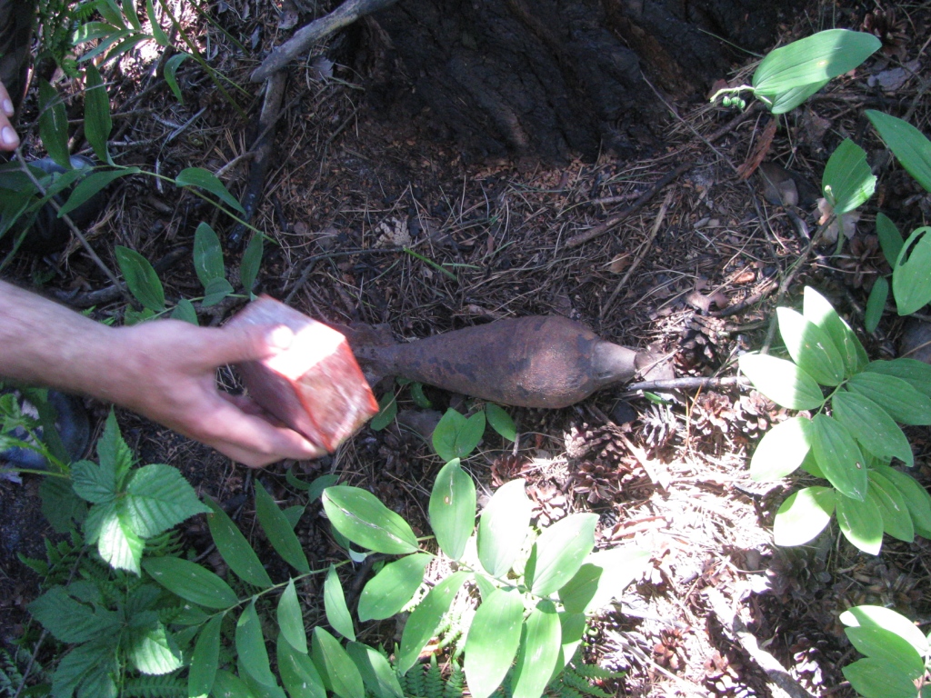

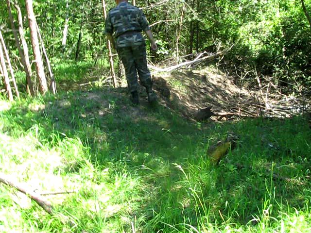

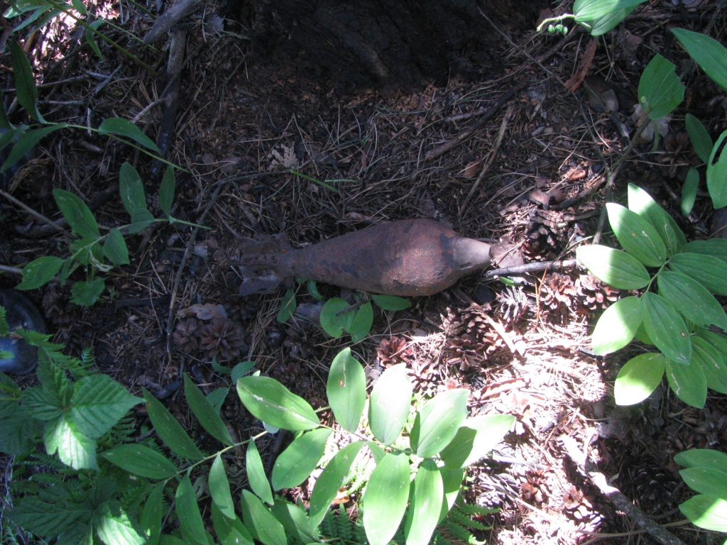

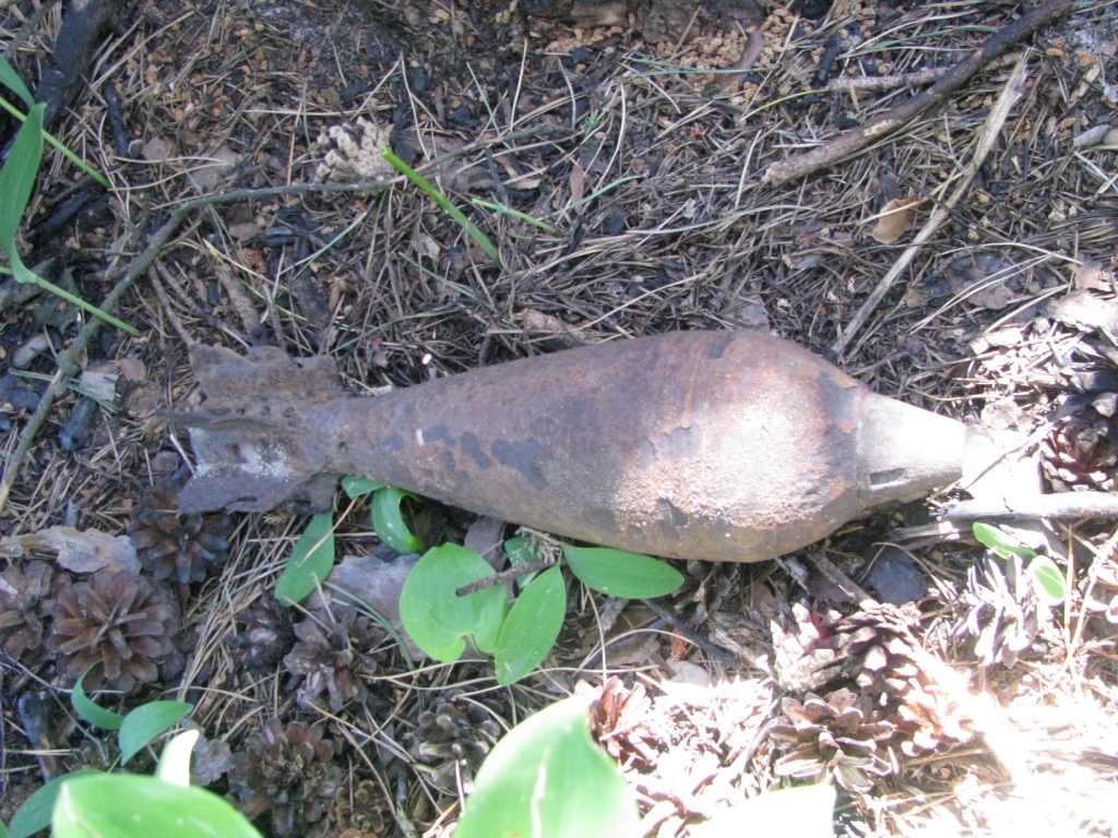

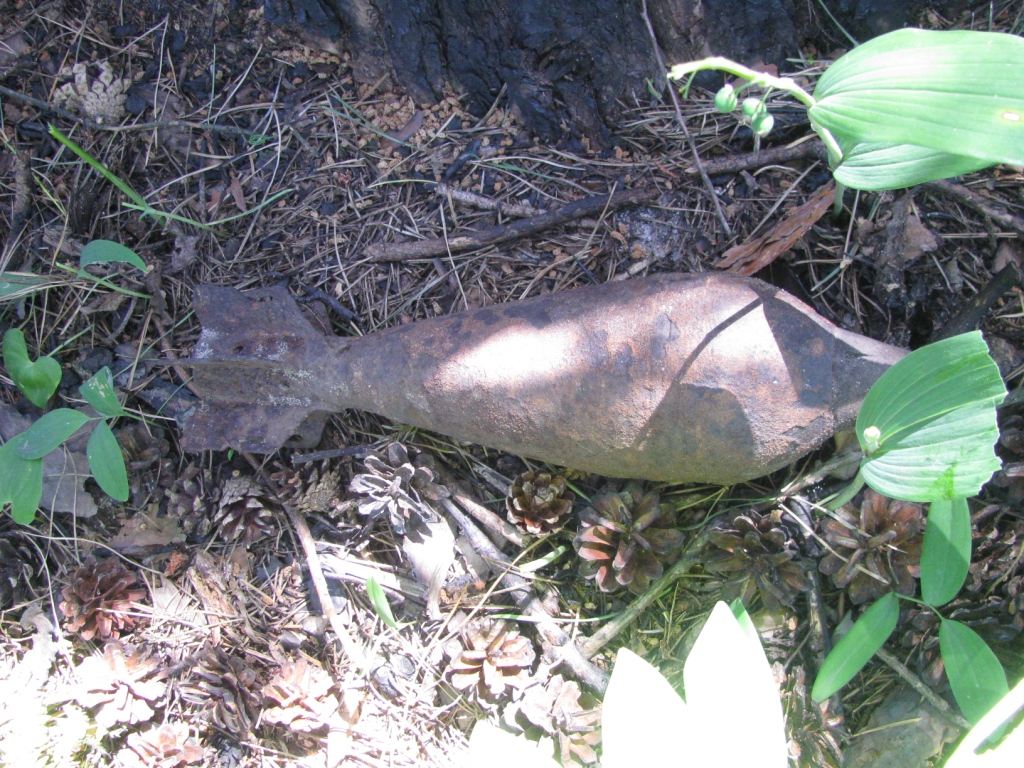

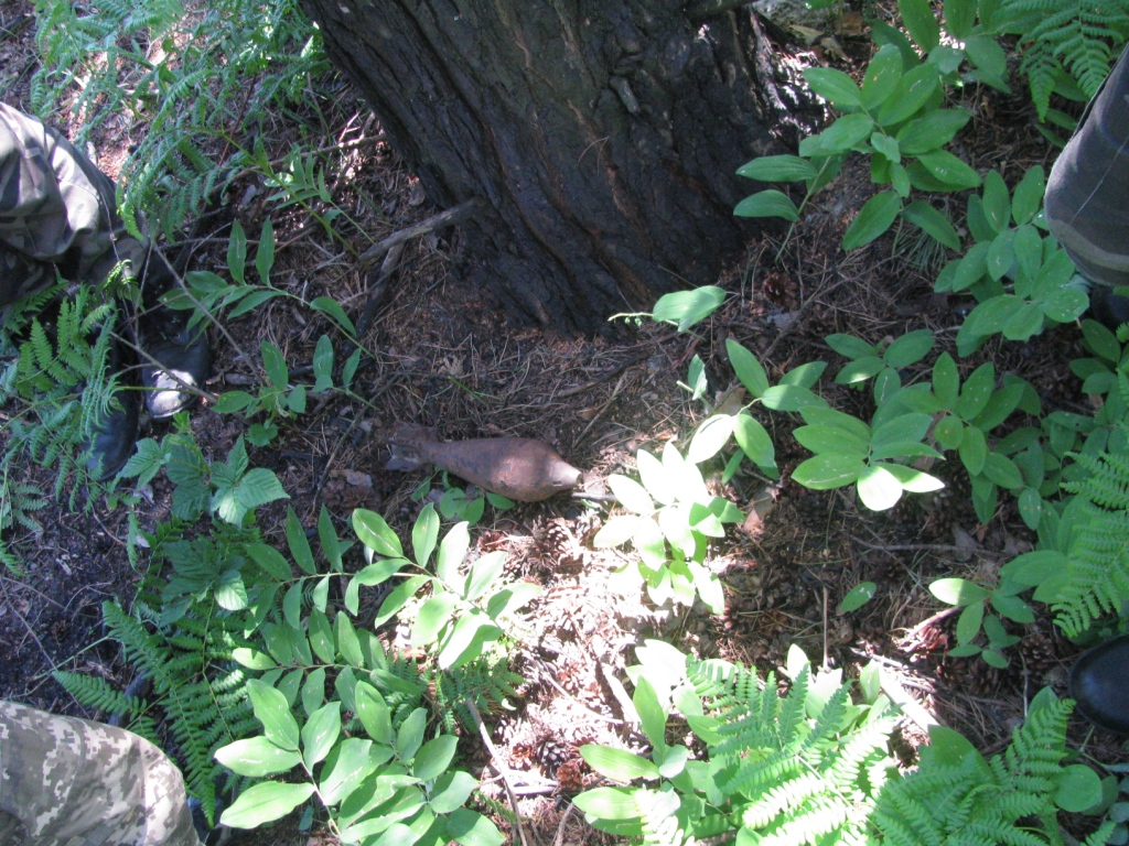

![]() Неразорвавшаяся минометная мина (подрыв) Unexploded mortar round (destruction) |

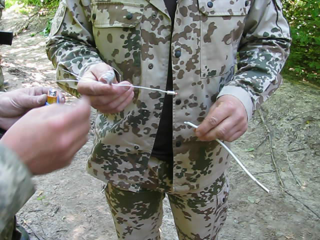

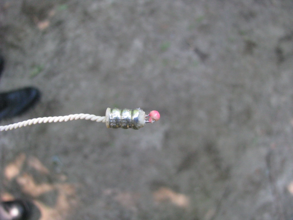

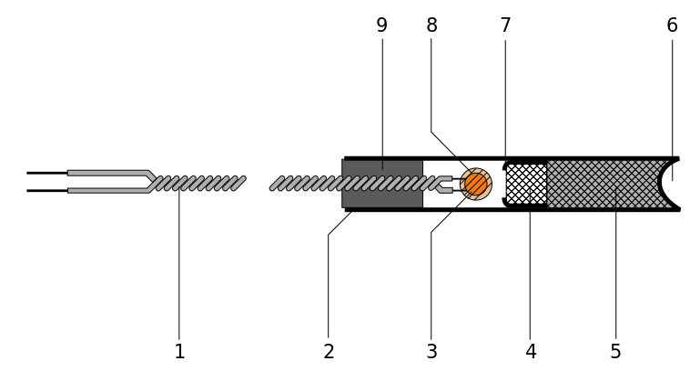

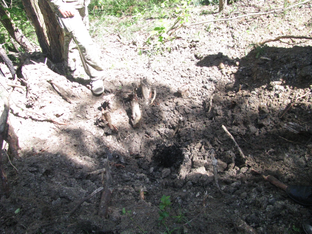

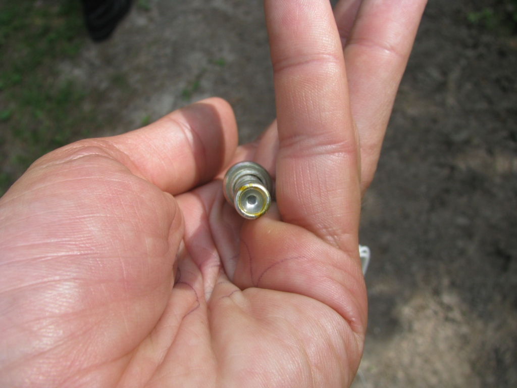

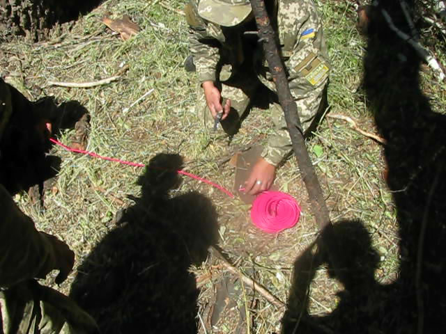

В предыдущих частях статьи были описаны случаи, когда первичный подрыв заряда осуществлялся огневым способом: с помощью запальной трубки (которая представляет собой кусок огнепроводного шнура с вставленным капсюлем-детонатором на конце, в нашем случае - алюминиевым капсюлем-детонатором №8). Потом волна детонации могла передаваться от заряда к заряду с помощью отрезка детонирующего шнура или даже по воздуху, но первый заряд приводился в действие именно огневым способом.

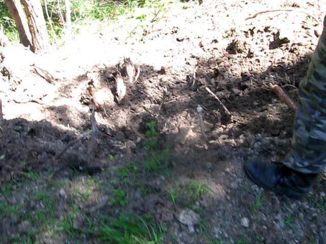

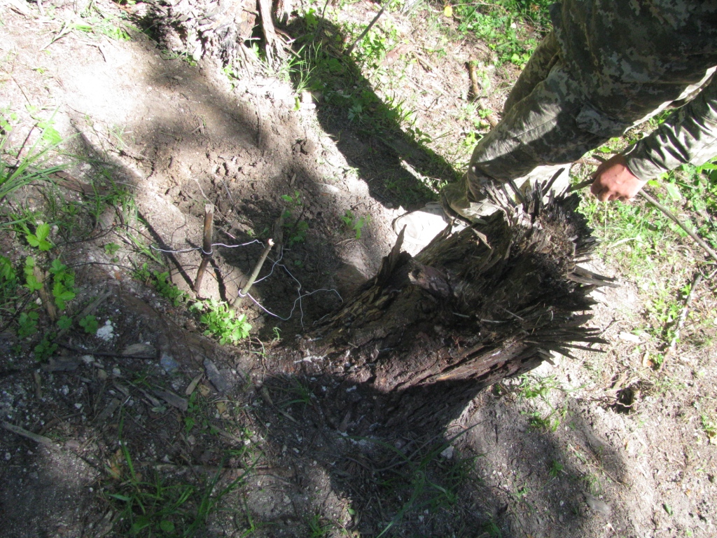

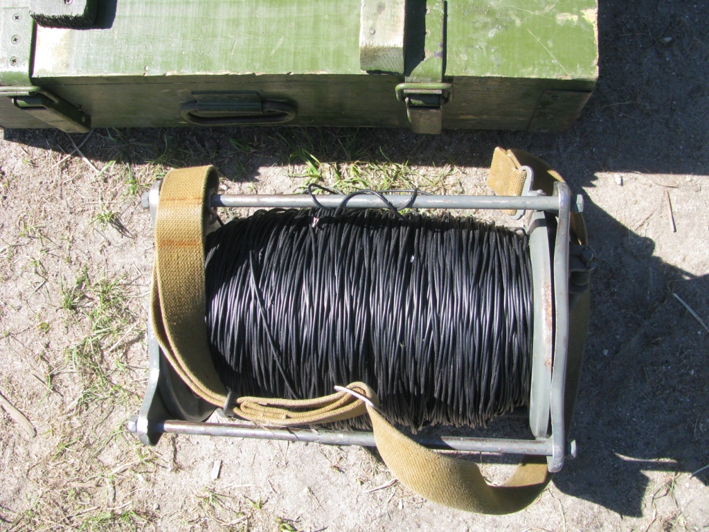

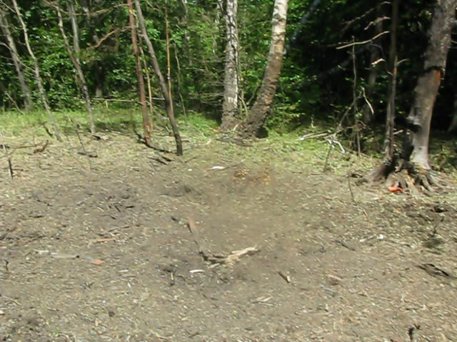

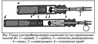

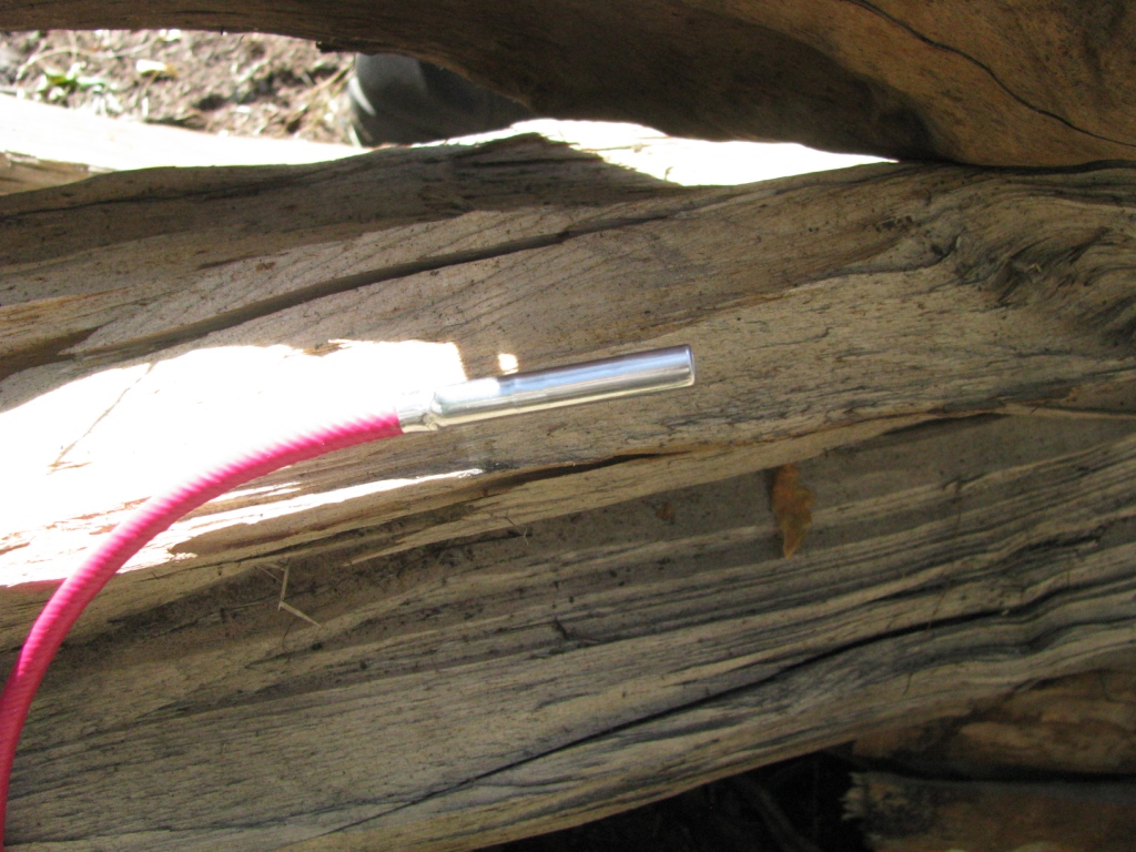

На практике саперы часто применяют не огневой, а электрический способ подрыва. Конечно, на войне бывает по-разному, но огневой способ - преимущественно для учений: тут имеет значение простота, быстрота (оперативность) и не имеет такого большого значения недостаточная надежность. До описанного здесь занятия нам показывали электрический способ подрыва (даже конденсаторную подрывную машинку [КПМ] мы приводили в действие), но роль тротиловых шашек там выполняли бруски дерева. Максимум, что было - взрыв электродетонатора в ПЭТФ бутылке с водой. - Не очень солидно. В этот раз кроме всего прочего был и электроподрыв тротила. Для него нужны три вещи: электродетонатор, кабель и источник электрического тока. В качестве источника тока в стандартном варианте используют конденсаторную подрывную машинку разных конструкций. Например, КПМ-1. Она позволяет привести в действие (взорвать) сразу большое количество электродетонаторов (порядка 100) при последовательном подключении и штуки 4 при параллельном подключении. Недостатки такого оборудования - громоздкость и неудобство в работе. Если заряд единичный, а кабель короткий, то удобнее использовать батарейку "Крона" (лучше иметь две - для надежности). Кабель - стандартная катушка. Марку - не помню, да и вряд ли это здесь нужно. Помню только, что у связистов один тип провода, у нас (саперов) - другой. Причем саперы могут использовать кабель, предназначенный для связи. Электродетонатор. "Обычный" детонатор плюс мостик накаливания, плюс воспламенительный состав - все это в одном корпусе. Чтобы долго не рассказывать, вот довольно неплохая схема из "Википедии": ![]() Устройство электродетонатора Electric detonator 1 - провода "концевики" 2 - корпус 3 - мостик накаливания 4 - заряд ИВВ, 5 - основной заряд 6 - "кумулятивное" углубление 7 - чашечка с защитной сеточкой 8 - воспламенительная головка 9 - полимеро-мастичная пробка Мостик накаливания - тонкая проволока. Сначала нам сказали, что она иридиевая (!), потом оказалось, что она из сплава платины и иридия. Столь редкие и дорогие металлы военные используют для надежности и долговечности, ведь детонаторы предназначены для хранения на складах на протяжении многих лет. На проволоку нанесена капелька твердого воспламенительного состава, который вспыхивает, когда ток раскаляет проволочку, а от пламени срабатывает капсюль-детонатор. Другими словами, мостик с зажигательным составом играют ту же роль, что и огнепроводный шнур при огневом способе подрыва. ![]() Воспламенительная смесь и мостик накаливания Ignition charge ![]() ![]() ![]() Устройство электродетонатора (с замедлением и без замедления срабатывания) Electric detonator Можно даже из электродетонатора моментального действия сделать электродетонатор с замедлением. Для этого корпус разрезают, в детонатор вставляют кусок огнепроводного шнура (замедлитель), другой конец шнура которого прижимают пороховой мякотью к капельке зажигательного состава (мостик накаливания). Если к проводам "модифицированного" таким образом электродетонатора подсоединить "Крону", - мостик накалится, состав воспламенится и зажжет конец огнепроводного шнура. Когда шнур догорит, от него сработает детонатор. ![]() Разрезанный электродетонатор и огнепроводный шнур Cut electric detonator and fuse И главное: детонатор не должен взорваться у вас в руках. Хоть при "обычном" способе поджигания, хоть при экзотическом. - Иначе вы рискуете жизнью, а не только оторванными пальцами. Жизнью не только своей. Был как-то случай. Вызвали меня в военкомат для прохождения 10-дневных сборов резервистов в "Гондурасе" (полигон Гончаровское). Пока ждал в очереди в коридоре, передо мной был один мальчик лет 20-22. Подполковник вышел из кабинета и зашел в другой. На двери "другого" кабинета была система из проволочки, закрепленной на двери и углубления с пластилином на дверной коробке. - Чтобы дверь можно было быстро опечатать. Парень подошел к двери, отогнул проволоку и залепил ее в пластилин (т.е." запечатал" кабинет с подполковником ![]() - Не делай так, а то заберут в саперы! - Я и есть сапер! Вспоминаешь, что "сапер - профессия творческая": при виде двери так и хочется сделать с ней... что-то хорошее, доооброе... Оказалось, что парню 27, в АТО не был, но во время "срочки" 4 раза пришлось подрывать неразорвавшиеся боеприпасы. Сам он сержант, был и.о. командира взвода. Рассказал и про электродетонаторы. Двое солдат нашли электродетонатор, решили, что это фонарик. Подключили батарейку. Солдату, который держал "фонарик", оторвало кисть. А его товарищ погиб: он смотрел, как светиться "фонарик". С торца детонатора (из углубления, которое иногда называют "кумулятивная выемка") вылетает кусок металла - с колоссальной скоростью. Он легко может убить, если попадет в голову или в сердце. Подобный случай описан еще в книге про физика Роберта Вуда [1]. Встретите такой "фонарик", как на фото, - не берите в руки: ![]() ![]() Электродетонатор ЭДП-р (ЭлектроДетонатор Промышленный с резьбой) Electric detonator Размотали кабель, отошли на безопасное расстояние, подсоединили подрывную машинку, преподаватель скомандовал: "Огонь" - и два больших куска пня взлетели выше деревьев. Выше раза в два. Потом - упали. Попади такой кусок дерева по голове - не спасла бы и солдатская каска. Не зря мы отошли с запасом. На месте пня осталась только воронка. __________________________________________________ 1 Вильям Сибрук - Роберт Вильямс Вуд. Современный чародей физической лаборатории (Глава 18. Вуд и полиция. Знаменитый ученый, как детектив, раскрывает тайны бомб и убийств) [ссылка] |

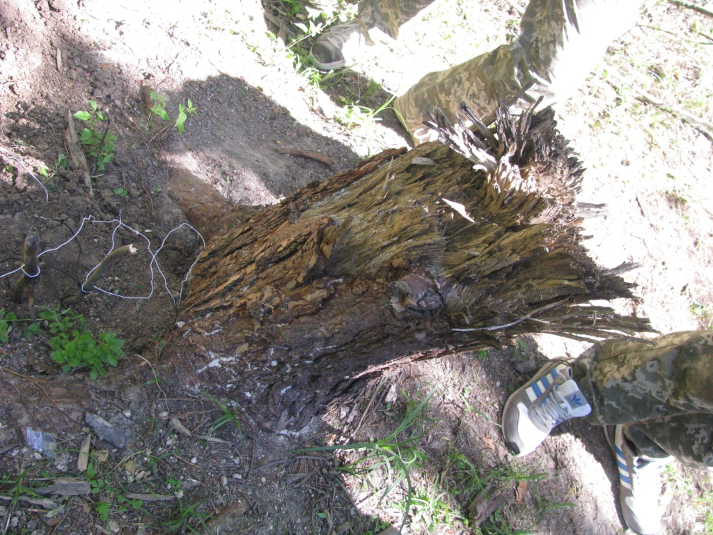

![]() Реактивный пенек (тротил и электродетонатор) Reactive stump (TNT and electric detonator) |
