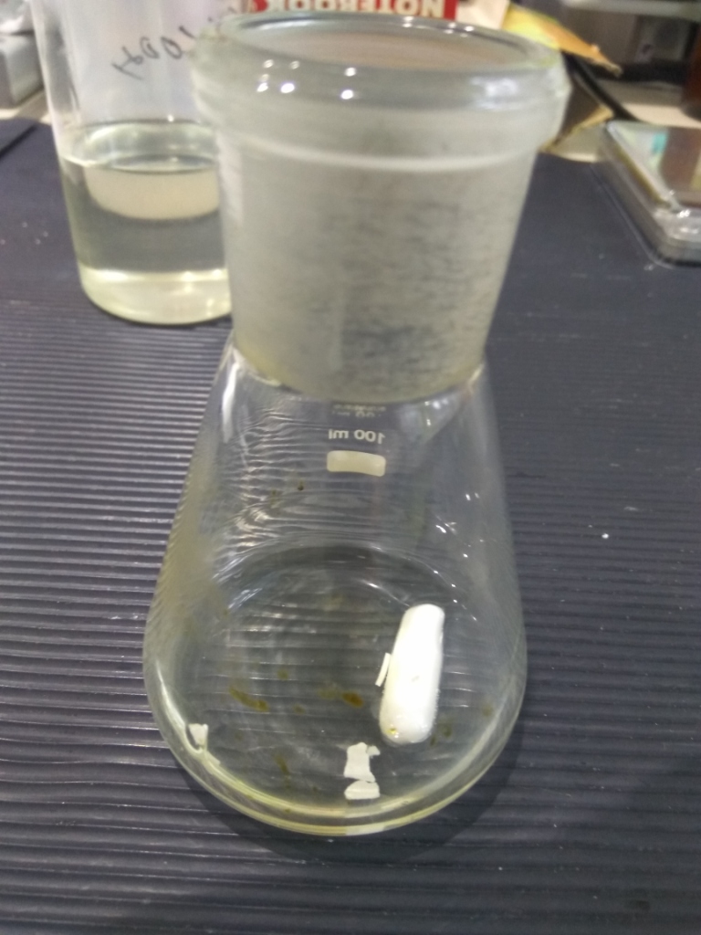

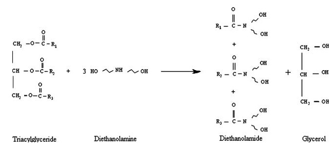

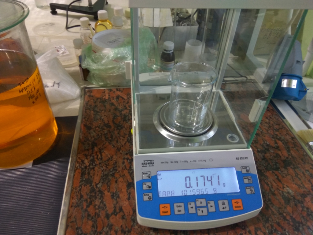

Триглицериды жирных кислот взаимодействуют с диэтаноламином при нагревании в присутствии катализатора. В качестве катализатора в литературе рекомендовано использовать небольшое количество щелочи (едкое кали или едкий натр), но оказалось, что подходит и... хлорид натрия. Только, если едкого кали нужно добавлять немного - порядка 0.1 г на 20 г смеси, то хлорида натрия нужно больше ~1 г. Использовался и вариант с комбинацией двух этих катализаторов.

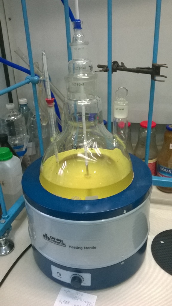

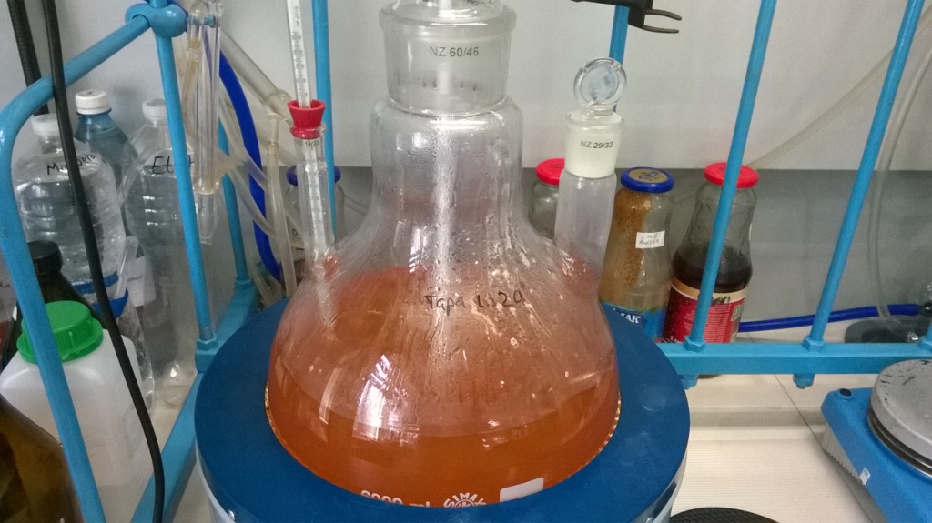

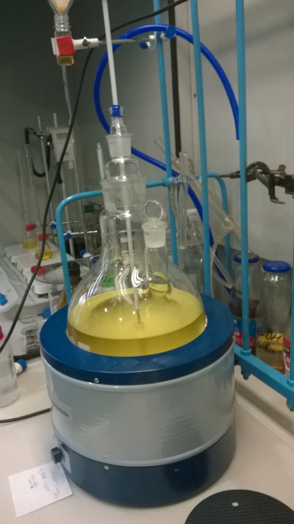

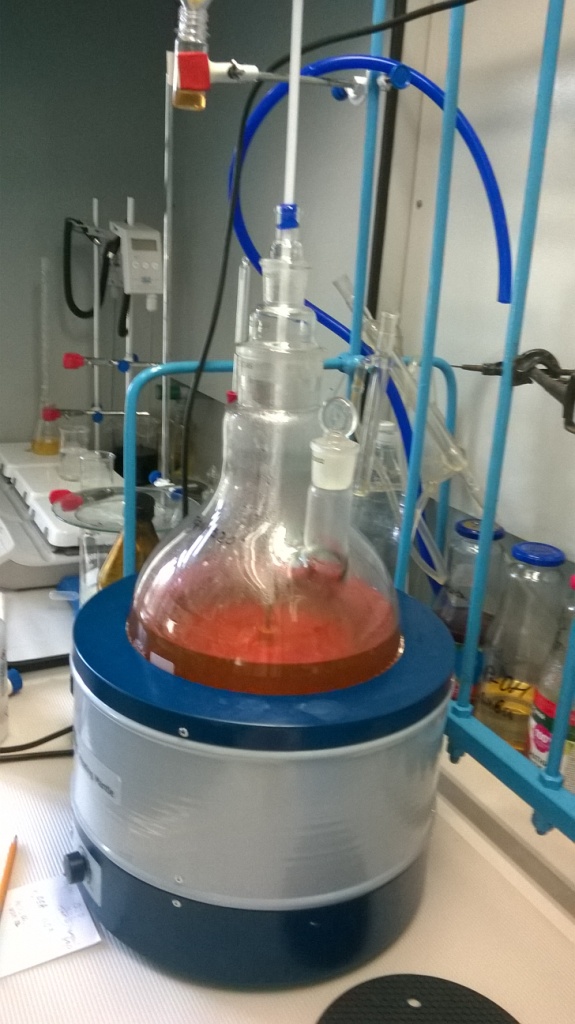

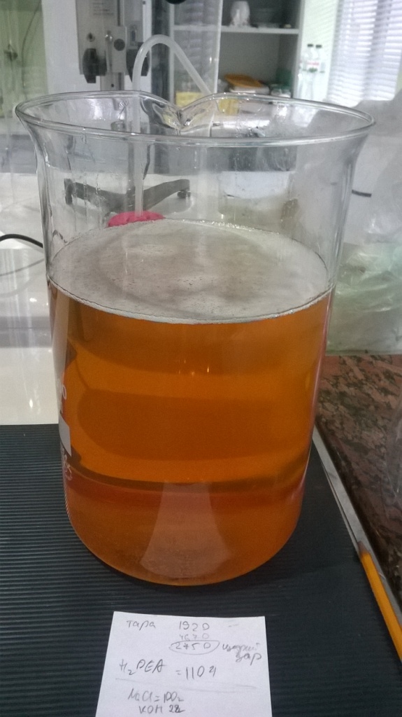

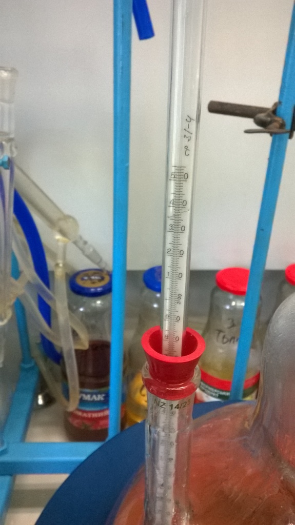

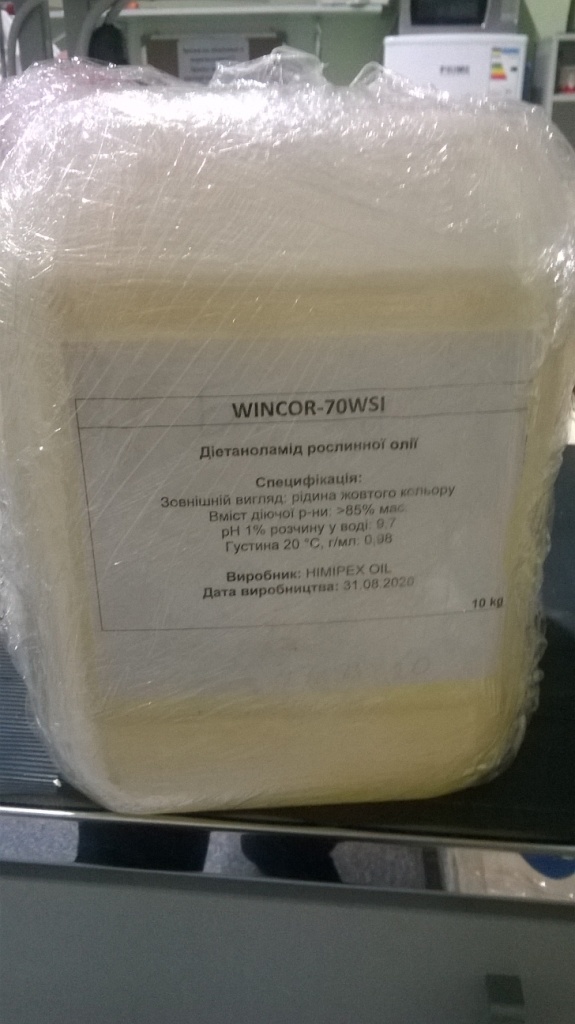

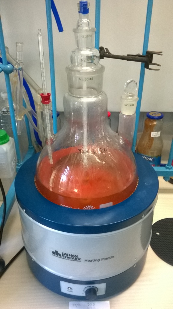

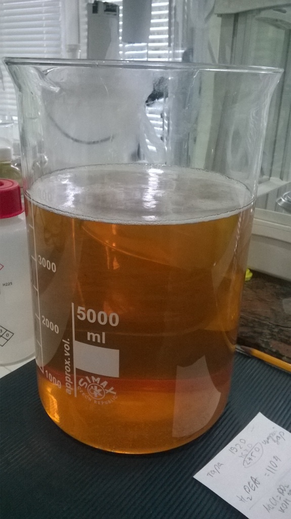

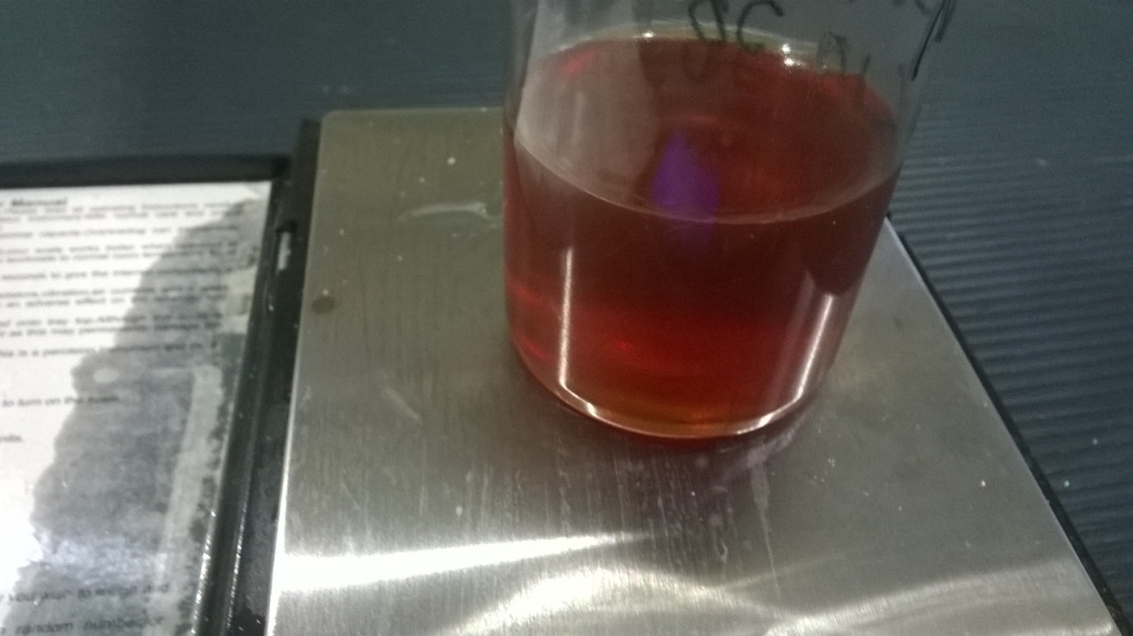

![]() Поскольку диэтаноламид кокосового масла свободно продается, получать его не было смысла. Поэтому проводились синтезы диэтаноламидов из других масел, прежде всего - подсолнечного. Когда я пришел в эту лабораторию - такие синтезы уже делали во всю - в пятилитровой трехгорлой колбе. Т.е. речь шла уже не об отработке методики, а о наработке продукта с целью его применения в рецептурах разнообразных моющих средств. Масло брали магазинное, например, "Олейну". Компоненты помещали в трехгорлый реактор, ставили его в колбонагреватель, сверху - пристраивали мешалку, в одно из горл вставляли термометр. Собственно - и все. Смесь перемешивалась при нагреве. Критерием окончания реакции было титрование пробы реакционной смеси соляной кислотой: в реакционной смеси должно было остаться не более 5% свободного амина. Разумеется, время, необходимое для этого, было примерно известно. В процессе реакции смесь темнела - светло-желтый цвет переходил в красно-коричневый. Для большинства целей это не очень хорошо, т.к. цвет продукта мог повлиять на цвет моющего средства. Поэтому для синтеза требовалось масло с как можно более слабой окраской. Чем выше температура - тем быстрее шла реакция, но тем сильнее темнел продукт. Как видно из приведенного выше уравнения, кроме диэтаноламида в реакции образуется глицерин. Глицерин специально добавляют в целый ряд моющих составов, поэтому, разумеется, глицерин никто не отделял - просто учитывали процент содержания целевого вещества в полученной смеси. Общая задача - доказать, что диэтаноламид подсолнечного масла лучше, чем диэтаноламид кокосового: его надо меньше, стоит дешевле, моет лучше... Так это или нет - уже третий вопрос. |
![]() Синтез диэтаноламида подсолнечного масла |
Выше показан процесс синтеза килограммовых количеств продукта, следующая стадия - получение продукта в количестве от нескольких сотен килограмм до нескольких тонн, для чего фирма периодически арендовала завод вместе с оборудованием. Разумеется, была и предыдущая стадия исследования - пробный эксперимент, во время которого получали по 10-20 г продукта: чтобы увидеть, идет ли реакция вообще, в каких условиях она идет, и какие свойства проявляет продукт (вязкость, пенообразующая способность, цвет (сам цвет и интенсивность окраски), точка застывания и т.д.)
Пробные эксперименты по получению диэтаноламида из подсолнечного масла я не застал, наработку килограммовых количеств - частично застал, хотя саму загрузку не делал: титровал оставшийся в реакционной смеси диэтаноламин, разобрал установку и перелил конечный продукт из колбы. В командировку на завод нас с коллегой тоже не взяли: мы только разгружали и перенесли продукты, присланные в канистрах по почте. |

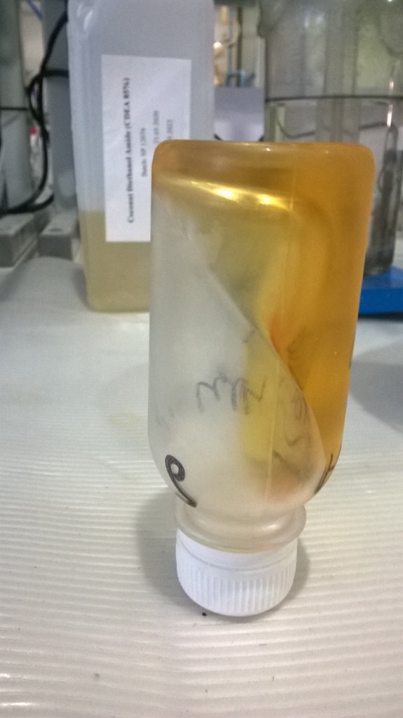

![]() Диэтаноламид подсолнечного масла |

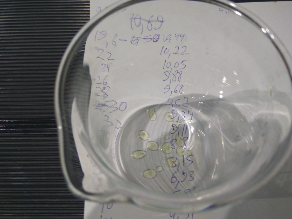

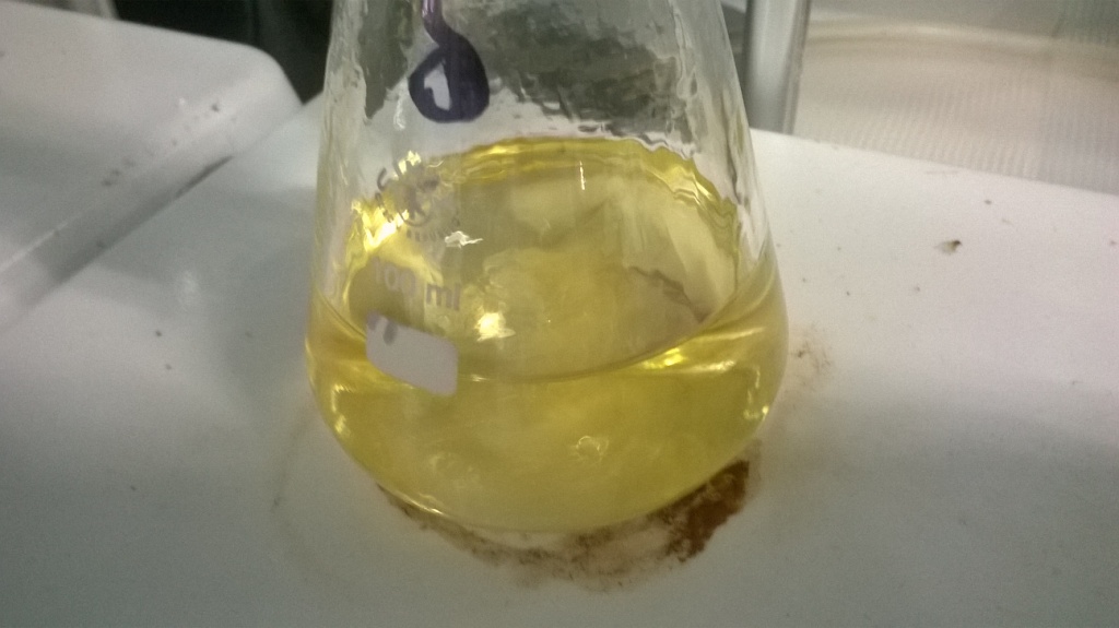

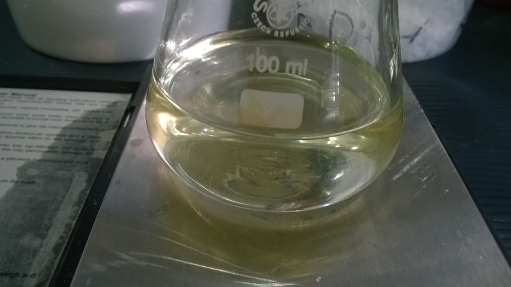

Но грех жаловаться: подсолнечное масло бывает разное, а есть и другие масла. Поэтому пробных экспериментов хватило и на мою долю. Как отмечалось выше, кокосовое масло содержит преимущественно насыщенные жирные кислоты, а подсолнечное масло - наоборот, преимущественно ненасыщенные. Раз так, то почему бы не попробовать перед получением из него диэтаноламида модифицировать подсолнечное масло по двойным связям. Первое, что пришло в голову, - эпоксидирвоание. Т.е. превращение двойной связи С=С в эпоксидную группу. Это делается с помощью надуксусной или надмуравьиной кислот. Фактически - смеси уксусной/муравьиной кислоты с пергидролем (с небольшой добавкой серной кислоты). С муравьиной кислотой коллега посоветовал не связываться, а с уксусной - что-то получилось. Будет время, и будут силы - опишу. Сейчас важно, что я получил практически бесцветное подсолнечное масло, двойные связи ненасыщенных кислот которого, вероятно, эпоксидированы. Так это, или нет - чтобы узнать, отдали образцы на ИК-спектры. Тем временем, я поставил пробный синтез диэтаноламида из эпоксидированного подсолнечного масла. А для сравнения - то же самое, но с не эпоксидированным (исходным) маслом.

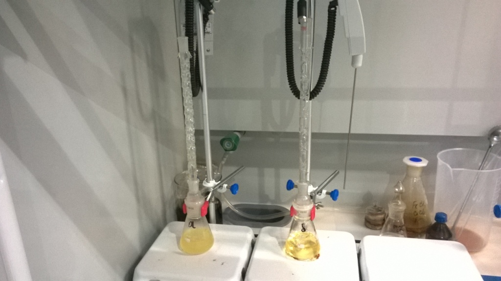

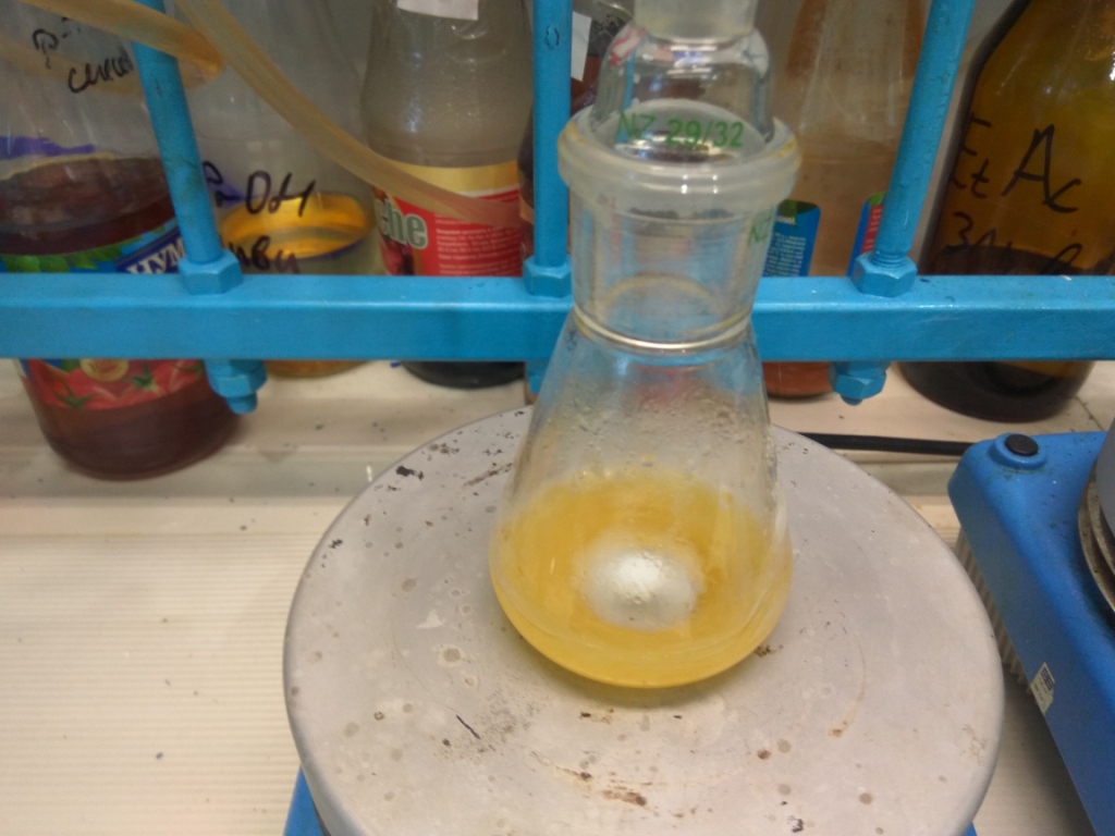

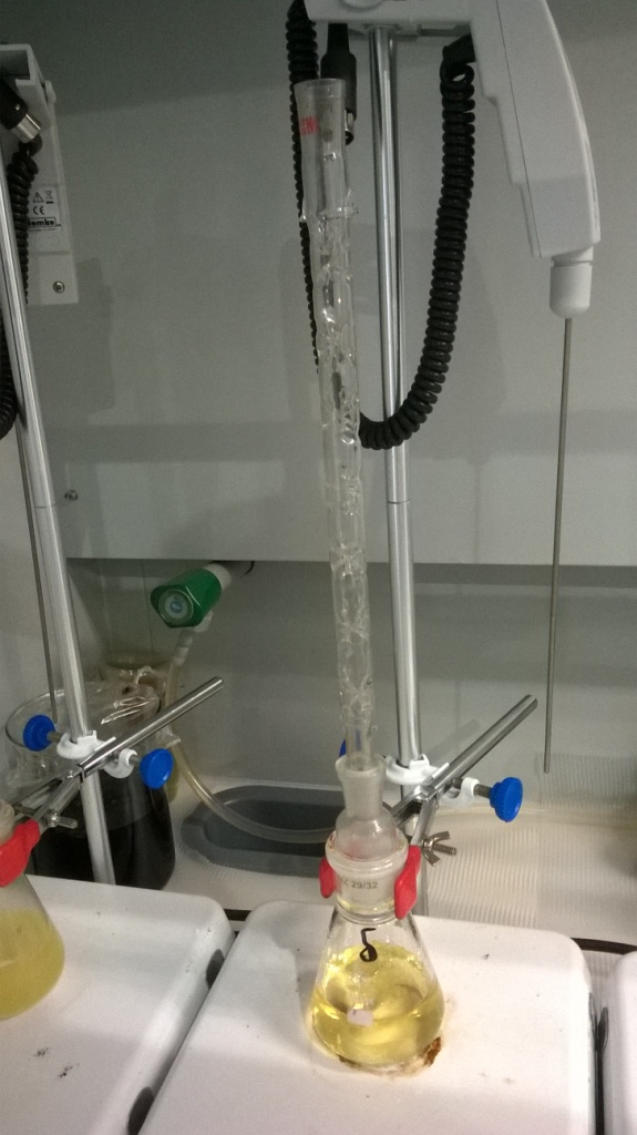

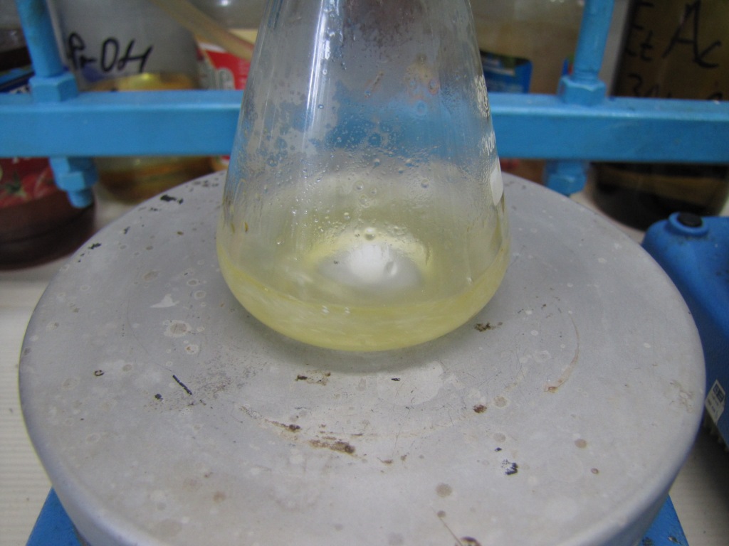

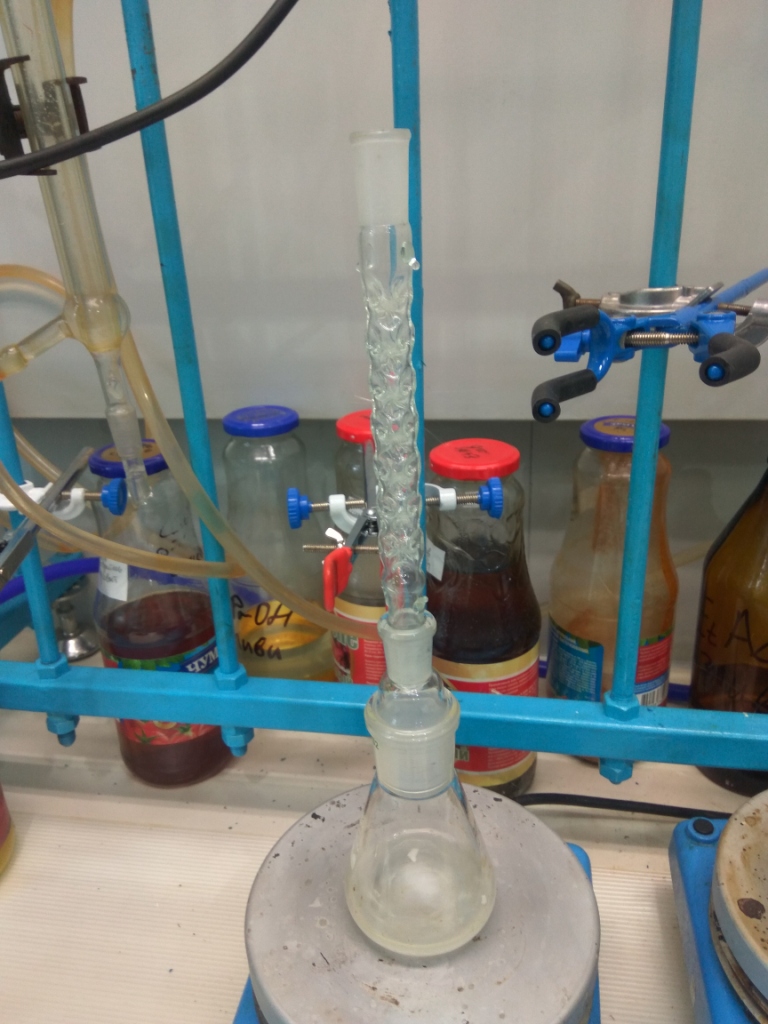

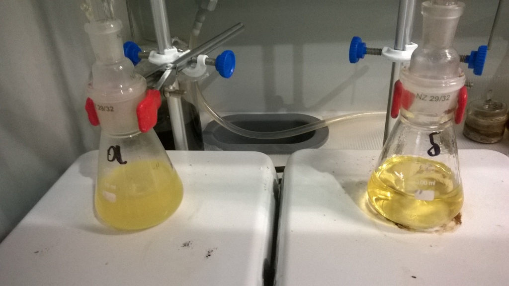

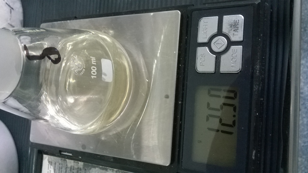

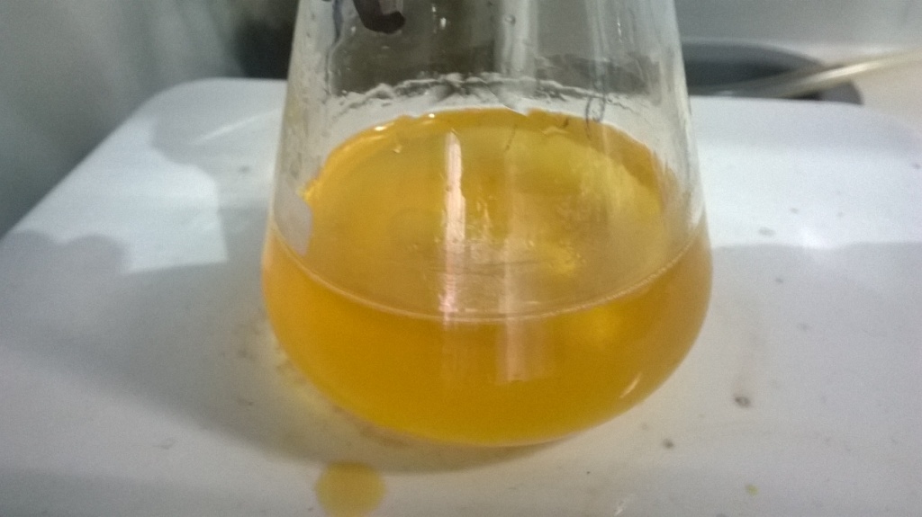

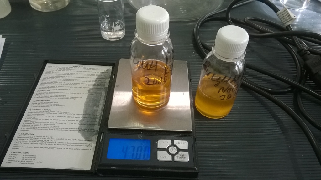

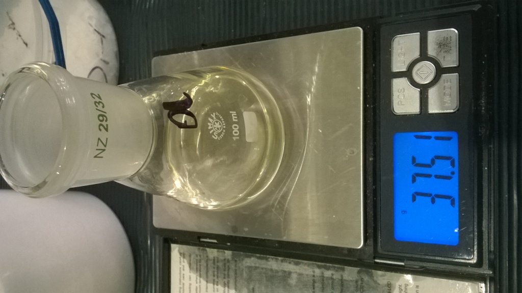

Количества были небольшие, техника эксперимента - простая. В небольшую коническую колбу помещал якорь магнитной мешалки, крупинку едкого кали и навески масла/диэтаноламина. Накрывал "елочкой" (елочным дефлегматором), ставил на плитку с магнитной мешалкой. Температуру дополнительно контролировал инфракрасным термометром. Время от времени останавливал мешалку, снимал "елочку" и отбирал стеклянной палочкой образец смеси на титрование диэтаноламина. В результате получил коричневатый продукт, который внешне мало отличался от контрольного образца из необработанного масла (разве что первый был светлее). Что дальше? Дальше я оттуда ушел вместе с коллегой, т.к. мы полностью потеряли доверие к директору. Дальше - ушел еще один специалист. А через три месяца - прекратила существование фирма. Но не будем о грустном. |
![]() Синтез диэтаноламида из эпоксидированного подсолнечного масла (после обработки уксусной кислотой/пергидролем) |
![]() Катализатор и якорь магнитной мешалки |
![]() Отбор пробы реакционной смеси для титрования амина |

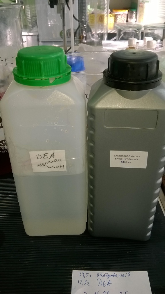

![]() Синтез диэтаноламида касторового масла |
