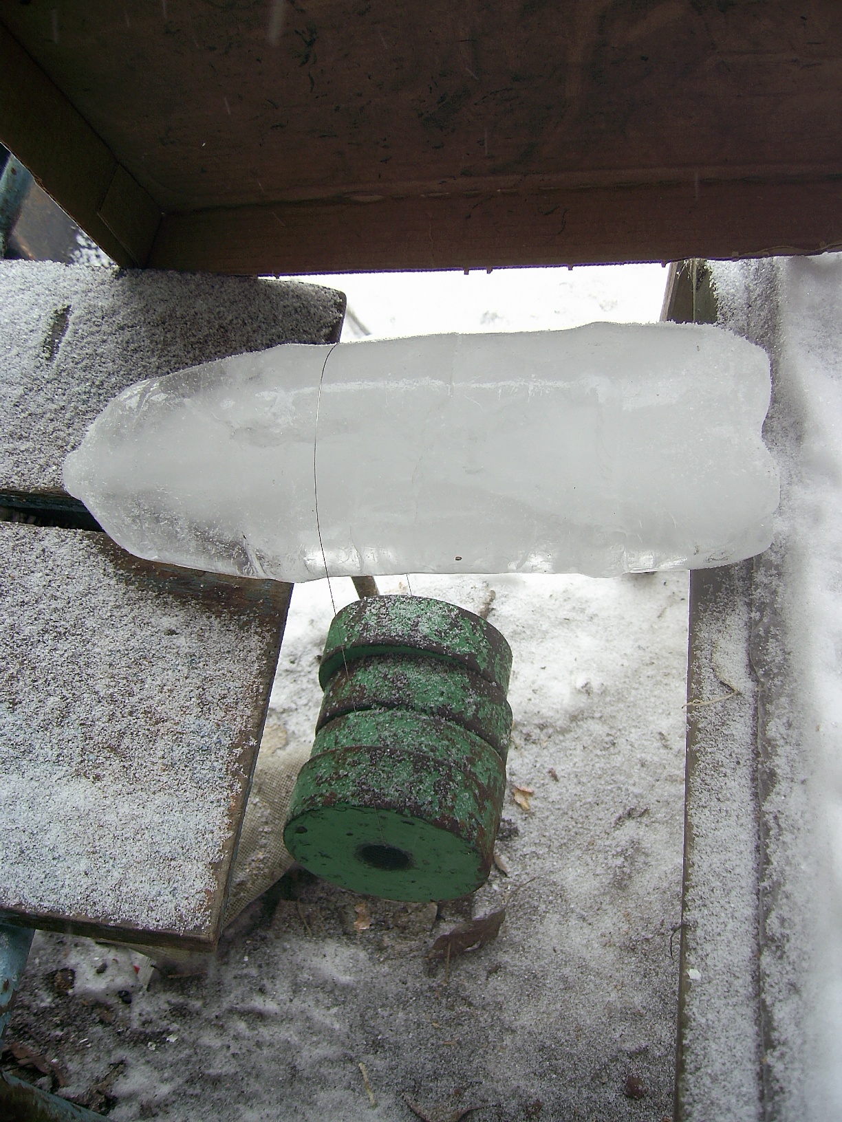

Опыт получил продолжение:
"Подвесил новую проволоку диаметром 0.25 мм, хотел провести опыт возможно длительное время (пока не помешает оттепель). Массу груза точно не знаю, взвешу потом, круги от 2 гантель. Через 13 часов проволока полностью не врезалась в лед, где-то наполовину. Сейчас -5°С." Как видите, результат отрицательный: в правдоподобности описания эксперимента, которое приведено в книге Низе, стали появляться серьезные сомнения. |

Однако случилось неожиданное:
"Опыт достиг уже 20-го часа и я отчаивался увидеть результат. Между тем началась оттепель. Сейчас температура достигла +1.5 °С. И проволока начала проходить сквозь лед!!! Оказалось главное условие слегка подтаивающий лед. Шов еле заметен визуально, по небольшой мутности, но лед опять смерзается." |

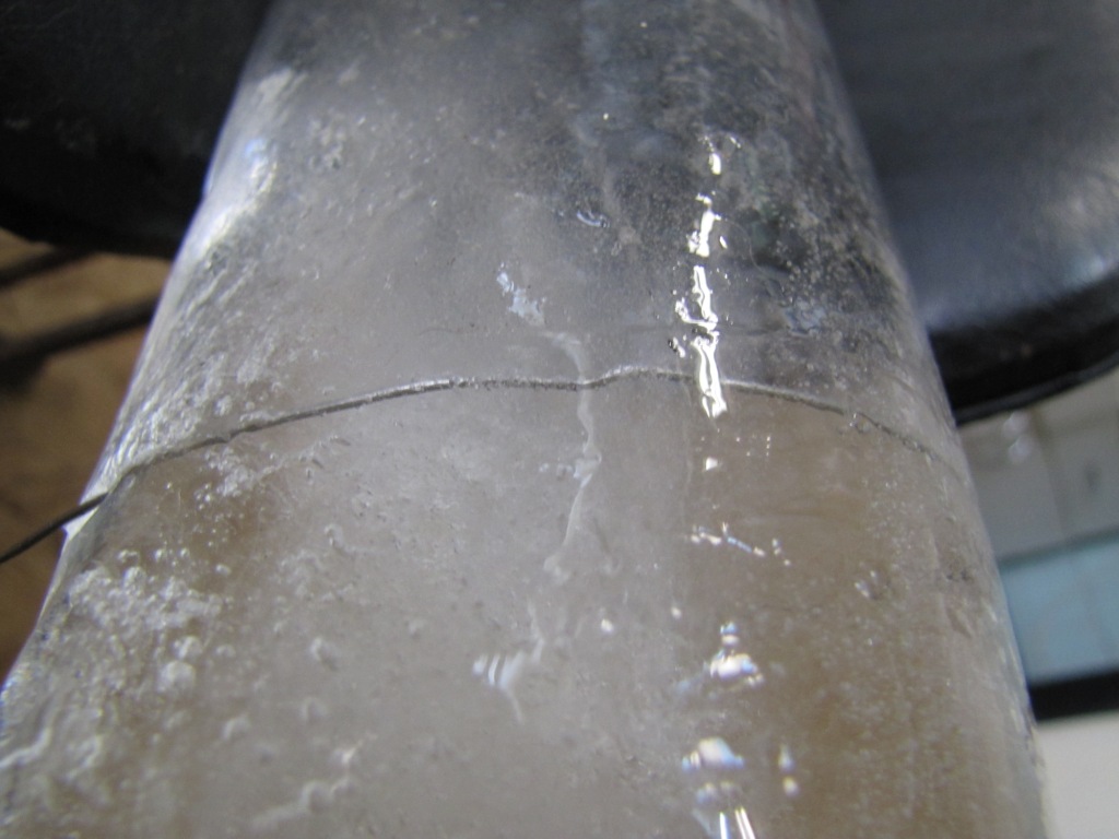

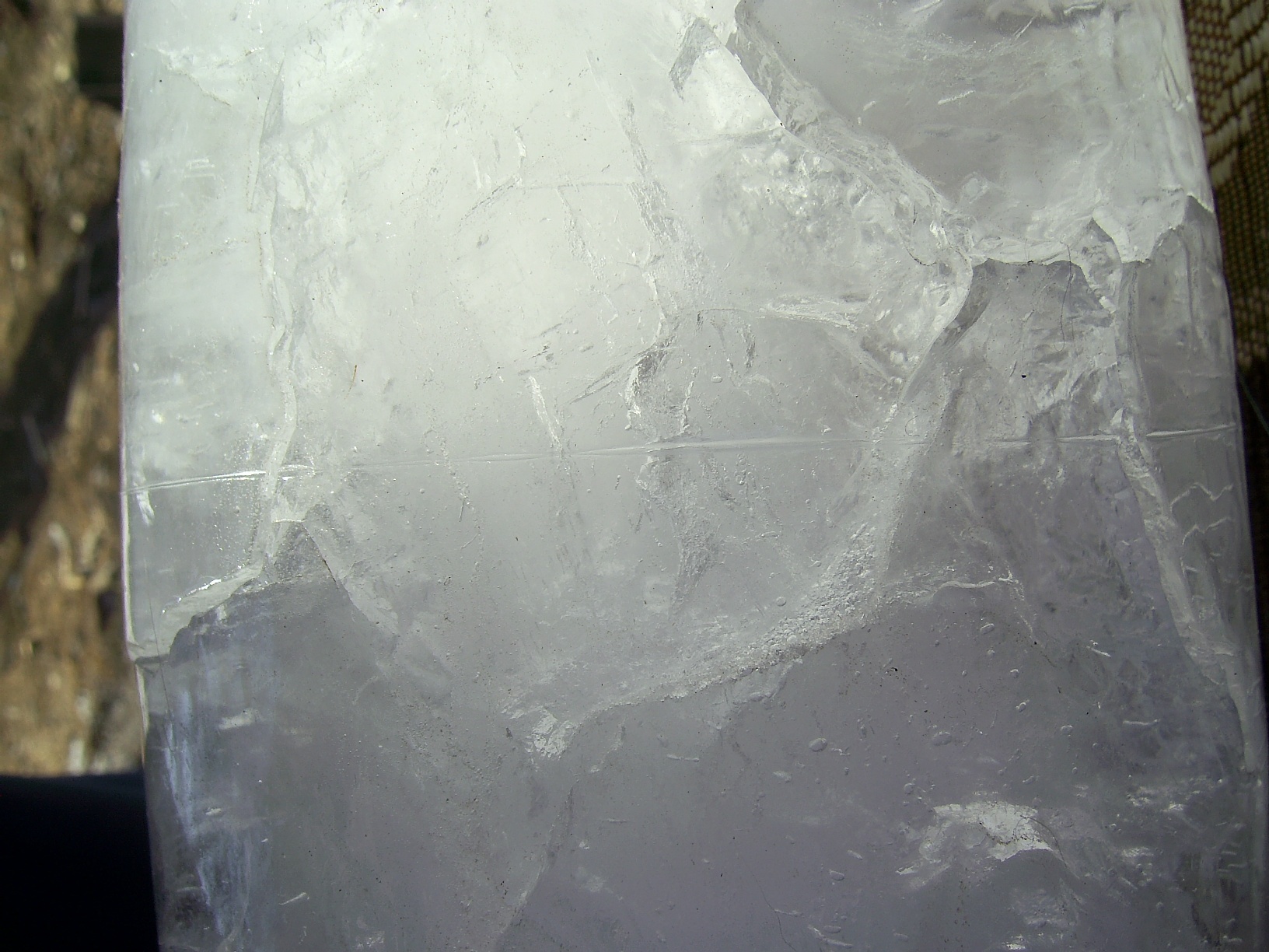

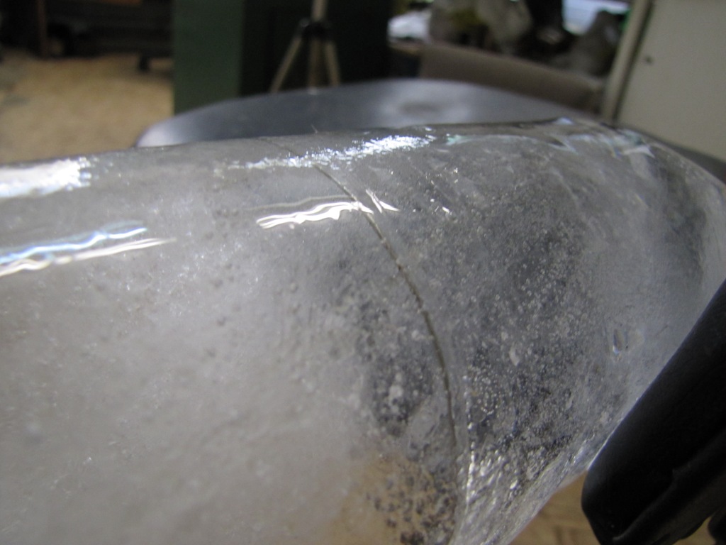

![]() На приведенных ниже фотографиях проволока находится внутри льда примерно на 8 мм. Шов можно увидеть по небольшой мутности и пузырькам воздуха. Фото сделаны немного сбоку и с подсветкой, чтобы лучше было видно шов, глазом видно намного лучше. |
И, наконец, результат заключительного эксперимента:
"Опыт совершенно подтвердился!!! Использовался груз 12 кг, проволока 0.25 мм. Повторить этот простой, но довольно любопытный опыт может каждый. И делать его нужно именно при комнатной температуре, вот в чем и заключается "секрет". Вот некрасивый, но простой вариант. Используйте проволоку от нихромовой спирали 0.5-0.6 КВт и груз 10-12 кг. Скорость разрезания льда при комнатной температуре (+24°С) составляет около 2 мм/мин. Ее хорошо видно, если подставить линейку под груз, служащий уровнем. Болванка от 2-л бутылки разрезалась за 26 мин, однако глубина была уже около сантиметра, когда я начал опыт. В конце тонкий кусочек льда выщербнуло, но лед удивительным образом смерзается, когда проволока проходит через него. После опыта кусок льда такой же прочности, видно лишь туманный шов." |

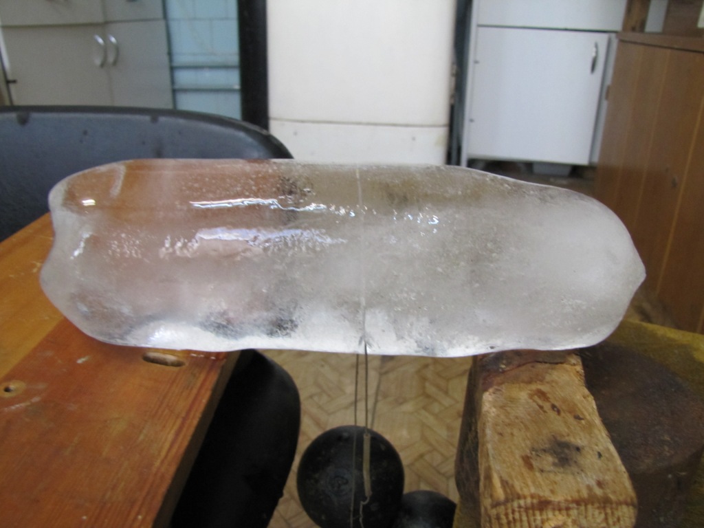

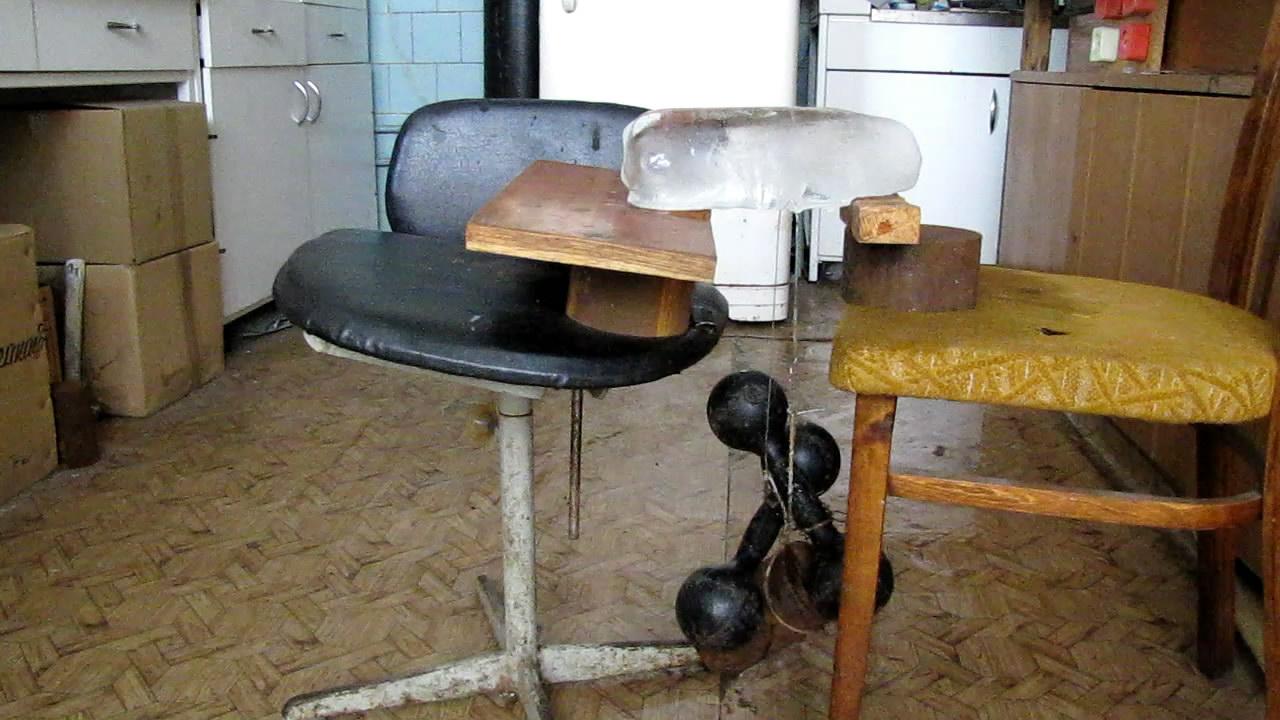

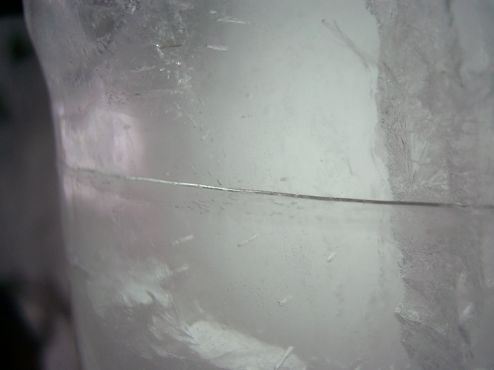

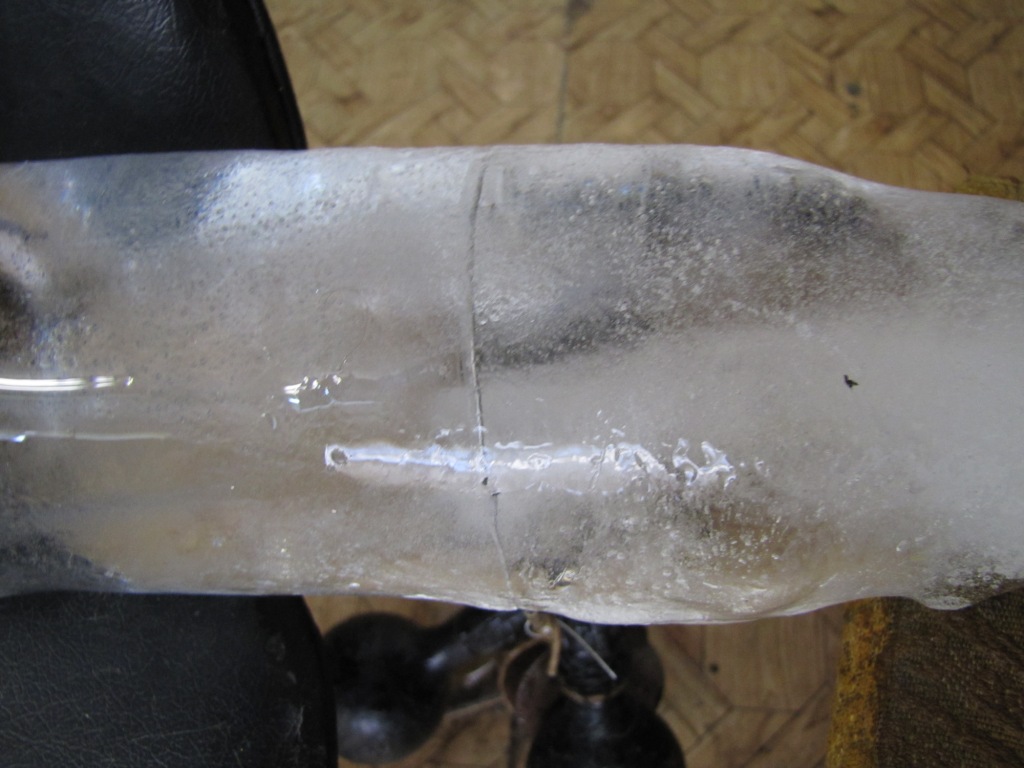

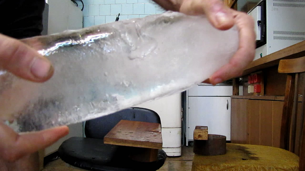

Провести эксперимент по "разрезанию льда" я планировал давно, в морозилке уже полгода лежала двухлитровая ПЭТФ бутылка с водой (которая уже давно замерзла). Поскольку для опыта мороз не требовался (скорее наоборот), эксперимент можно было провести просто в лаборатории. Наконец, "дошли руки".

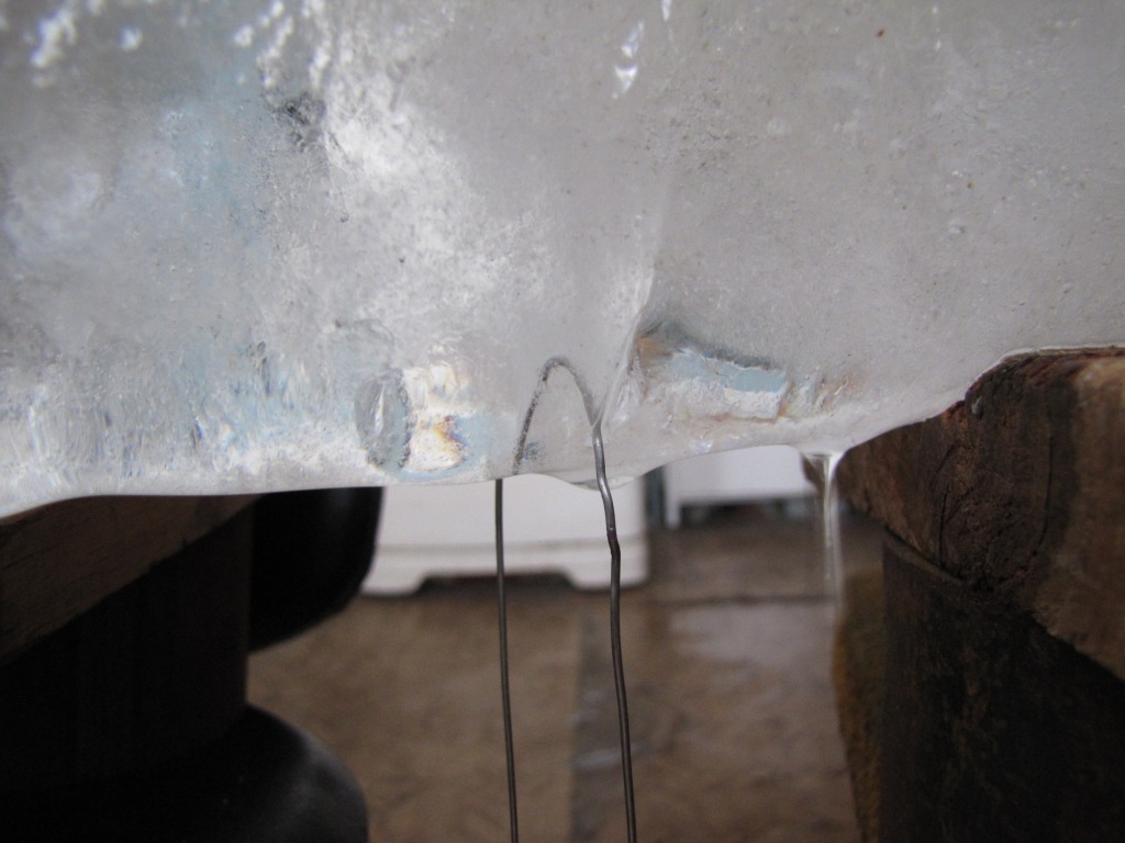

Бутылку вынул, пластик срезал и извлек кусок льда. Бутылка была практически полной, но в ней осталось немного воздуха. При разрезании оболочки бутылки обнаружил, что внутри было повышенное давление - воздух со свистом устремился наружу (это не удивительно, т.к. при замерзании воды ее объем увеличивается). Кусок льда закрепил между двумя стульями. Тонкой стальной проволоки под рукой не оказалось, поэтому взял капроновую нитку. Умудрился прикрепить к нитке две гантели весом 4 кг и стальной цилиндр весом около 5 кг (итого около 13 кг) и подвесил их на ледяную болванку. Минут через двадцать я увидел, что нитка углубилась в лед, причем лед над ней "сомкнулся", однако, когда прикинул скорость продвижения, понял, что до конца рабочего дня не успею - опыт пришлось прекратить, а нитку вырвать изо льда. Кусок льда поместил обратно в морозилку. На следующий день я, как ни старался подвесить вчерашний груз на капроновой нитке, - так и не смог: нитка постоянно рвалась. После ряда неудачных попыток я взял стальную проволоку диаметром около 1 мм и подвесил груз. Температура в лаборатории была около 20°С. Вскоре стало видно, что проволока погружается в лед, а лед над ней снова смерзается. Путь, который прорезала проволока сквозь лед, был заметен, но только если внимательно присмотреться: в противном случае все выглядело так, словно проволока была в воде до ее замерзания. Проволока погружалась в лед все глубже, одновременно ее края сближались, но происходило это медленно. Во время опыта кусок льда таял и потерял около трети массы (на глаз). Примерно через два часа проволока с грузом прошла сквозь лед и упала (вырвав при этом немного льда из нижней части куска). Место, где проволока прошла через лед, было видно, но не очень отчетливо. Мои попытки разделить кусок льда на две половинки руками не имели успеха. Тогда попробовал бить кусок льда о дерево (местом, где была проволока) - тоже безуспешно: лед начал крошиться, но так и не разделился на две половинки. |
![]() Разрезание льда (лед под давлением) |
![]() Проволока уже подо льдом |
![]() Прошло около двух часов. Ниже показаны последние минуты эксперимента |
![]() После того, как через лед прошла стальная проволока, его не удалось разделить на две части ни руками, ни даже ударами о дерево
