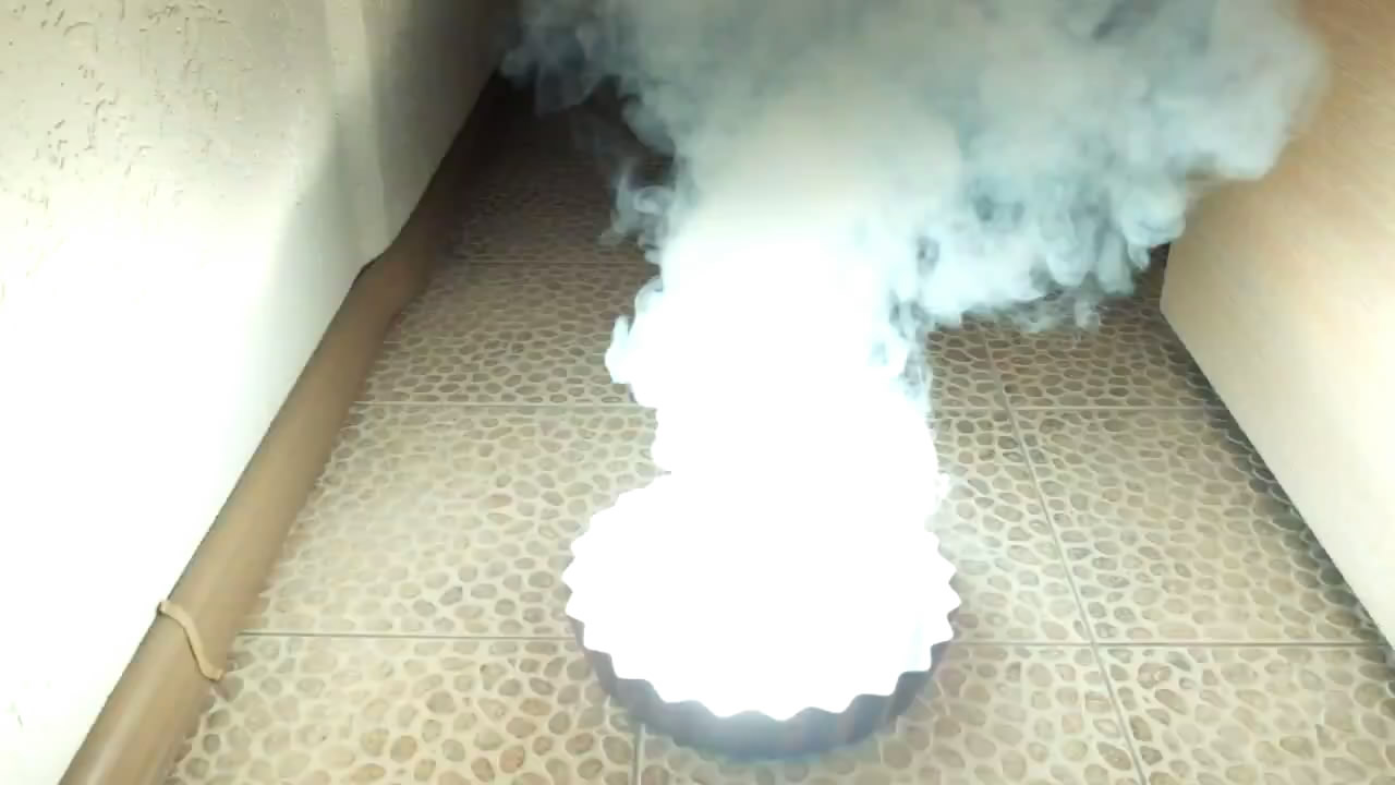

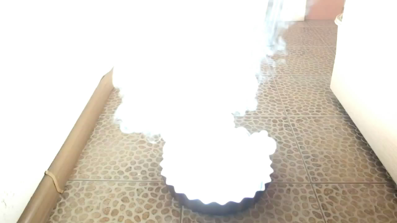

На фотографиях и видео показаны испытания китайских рецептур цветных звезд (фейерверки). Сами составы приведены ниже. К сожалению, фотоаппарат плохо передает цвета пламени, поэтому на видео оно кажется белым.

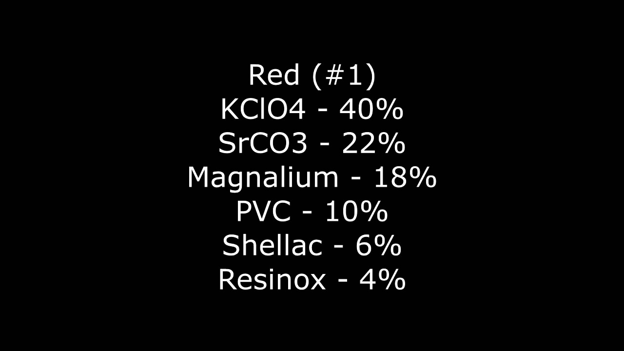

Не делайте такого в жилых помещениях, поскольку соединения стронция и бария, а также - фториды ядовиты. Red #1 Перхлорат калия 40% Карбонат стронция 22% Magnalium (ПАМ-4 - порошок алюминиево-магниевый) 18% PVC (ПВХ - поливинилхлорид) - 10% Shellac (шеллак) -6% Resinox (идитол) 4% |
