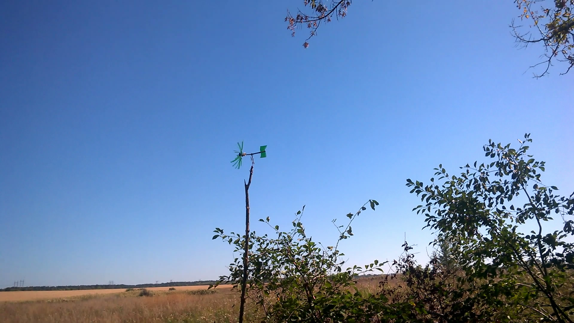

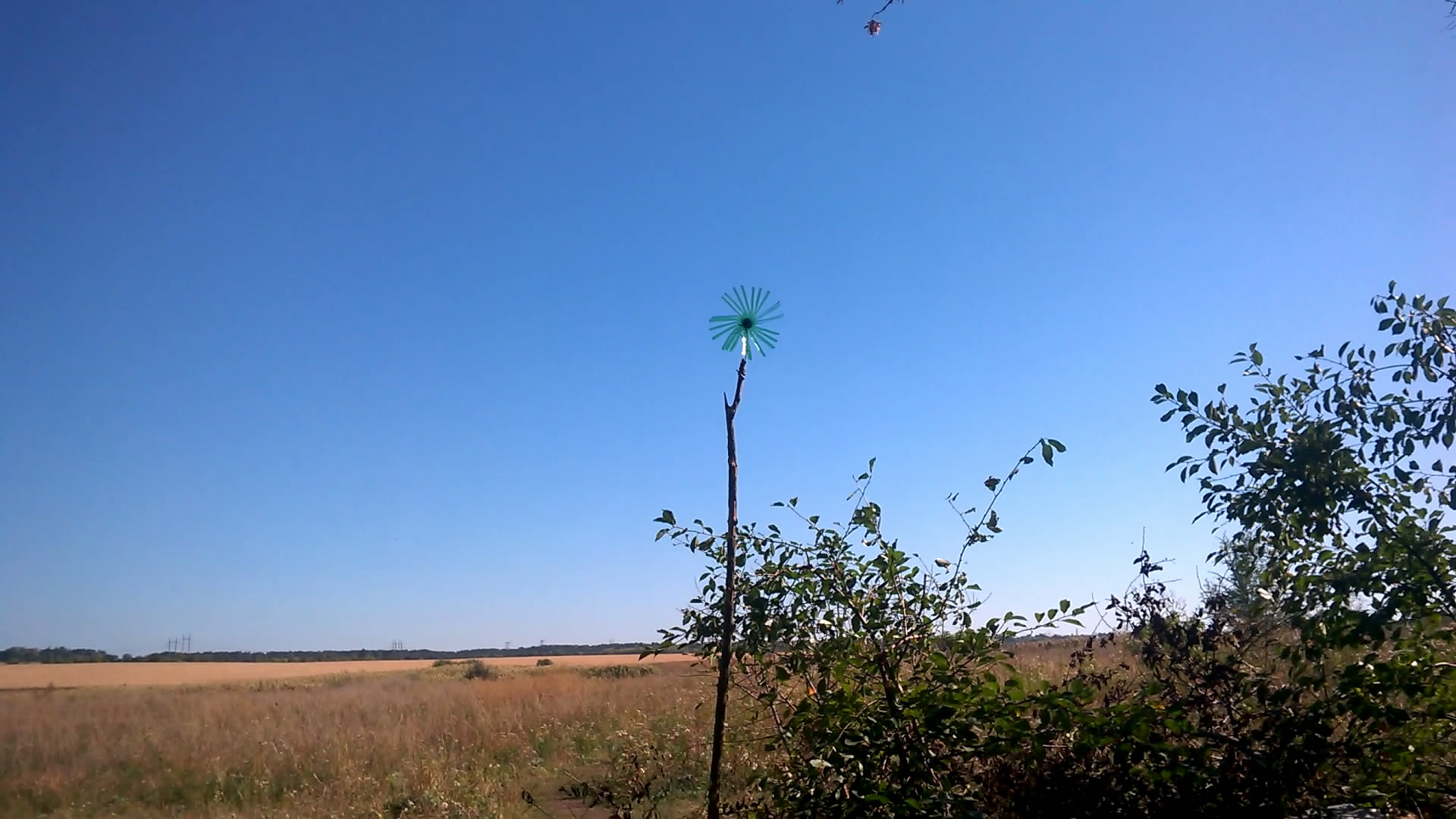

Стоять на посту - дело скучное. Некоторые решали эту проблему, слушая музыку или играя в игры, установленные на телефоне (разумеется, когда начальство не видит). Один из солдат занялся более полезным делом - сделал флюгер с пропеллером из полуторалитровой пивной бутылки. Конструкцию можно понять исходя из фотографий. Пропеллером послужила срезанная верхняя часть бутылки, которую разрезали вдоль - таким образом получились "лопасти". Пропеллер надели на срезанную ветку клена, которая имела форму буквы "Т". С обеих сторон пропеллер поддерживали ограничители - надетые на ветку пробки от бутылки (в центре каждой пробки проделано отверстие).
Полоска пластика от бутылки была приделана к стороне флюгера, противоположной пропеллеру - чтобы он мог разворачиваться в направлении ветра. Ось флюгера (нижняя часть буквы "Т") первоначально была вставлена в стебель бузины - чтобы флюгер мог поворачиваться при изменении направления ветра (стебель пустой внутри - он представлял некое подобие трубки). Однако трение оказалось слишком сильным, поэтому, позже флюгер прикрепили к стеблю с помощью трех колец из проволоки, - внутри колец ось флюгера могла свободно вращаться. Очевидный недостаток такой конструкции - непрочные и недолговечные лопасти, которые представляют собой полоски пластика из ПЭТФ бутылки. С другой стороны, исходные материалы - пластиковая бутылка и Т-образная ветка не просто дешевые, но "бросовые". |
