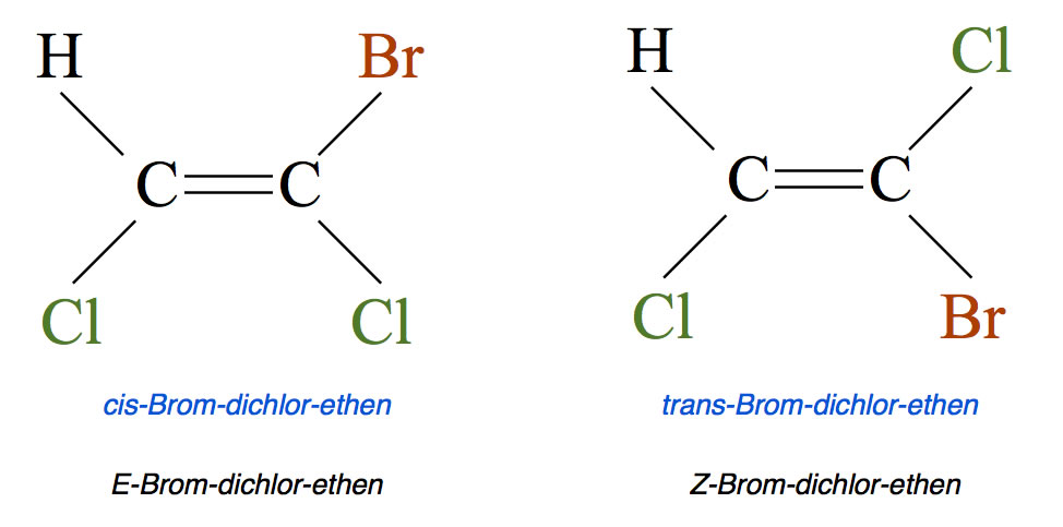

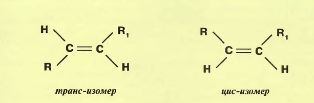

Жирные кислоты, которые входят в состав жиров, могут быть насыщенными и ненасыщенными. Ненасыщенные соединения с разными заместителями возле двойной связи имеют цис- и транс-изомеры (явление цис-транс изомерии). В цис-изомерах одинаковые заместители расположены по одну сторону плоскости, в которой лежит двойная связь, в транс-изомерах - по разные стороны. |

Природные жиры содержат в основном цис-изомеры жирных кислот. Однако в "естественных" пищевых продуктах есть и транс-изомеры жирных кислот, часто - в количестве несколько процентов по весу.
