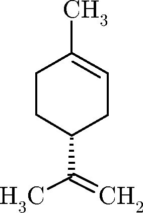

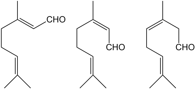

Например, сладкое апельсиновое масло представляет собой жидкость желтого или оранжевого цвета с запахом плодов апельсина. Оно содержит более 90% углеводородов, основным из которых является (+) лимонен. Кроме углеводородов в апельсиновом масле есть также альдегиды, кетоны, спирты, сложные эфиры, органические кислоты и другие соединения. На ряду с лимоненом наиболее важными компонентами масла, влияющими на запах, являются: цитраль, деканаль, эфиры алифатических и терпеновых спиртов, и сесксвитерпеновые альдегиды - α- и β-синенсали: |
![]() Лимонен |
![]() Цитраль (изомеры) |

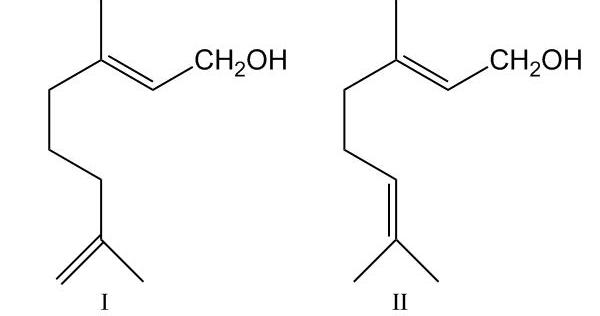

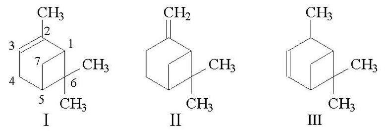

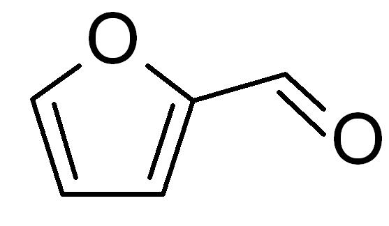

Среди других веществ, которые содержатся в сладком апельсиновом масле можно упомянуть: мирцен, α- и β-терпинены, n-цимол, α-пинен, α-туйен, камфен, неразветвленные парафины от C21H44 до C29H60, разветвленные парафины, метанол, этанол и другие алифатические спирты, гераниол, нерол, алифатические альдегиды, фурфурол и десятки других соединений.
![]() Цимол |
![]() Изомеры пинена: α-пинен (I), нопинен или β-пинен (II), δ-пинен (III) |

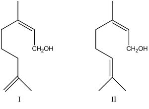

![]() Гераниол (I - α-форма, II - β-форма) |
![]() Нерол (I - α-форма, II - β-форма) |

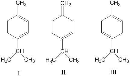

![]() Терпинены (I - α-форма, II - β-форма, III - γ- форма) |

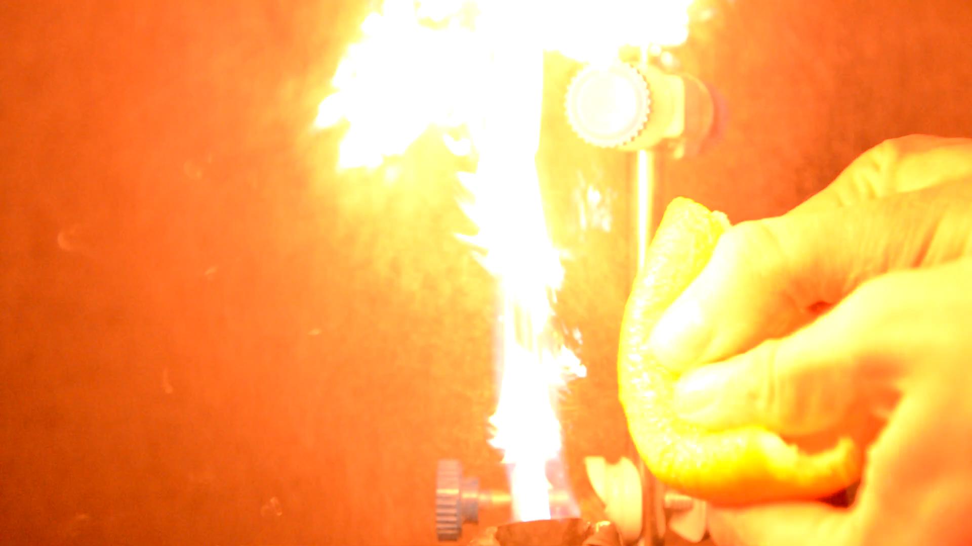

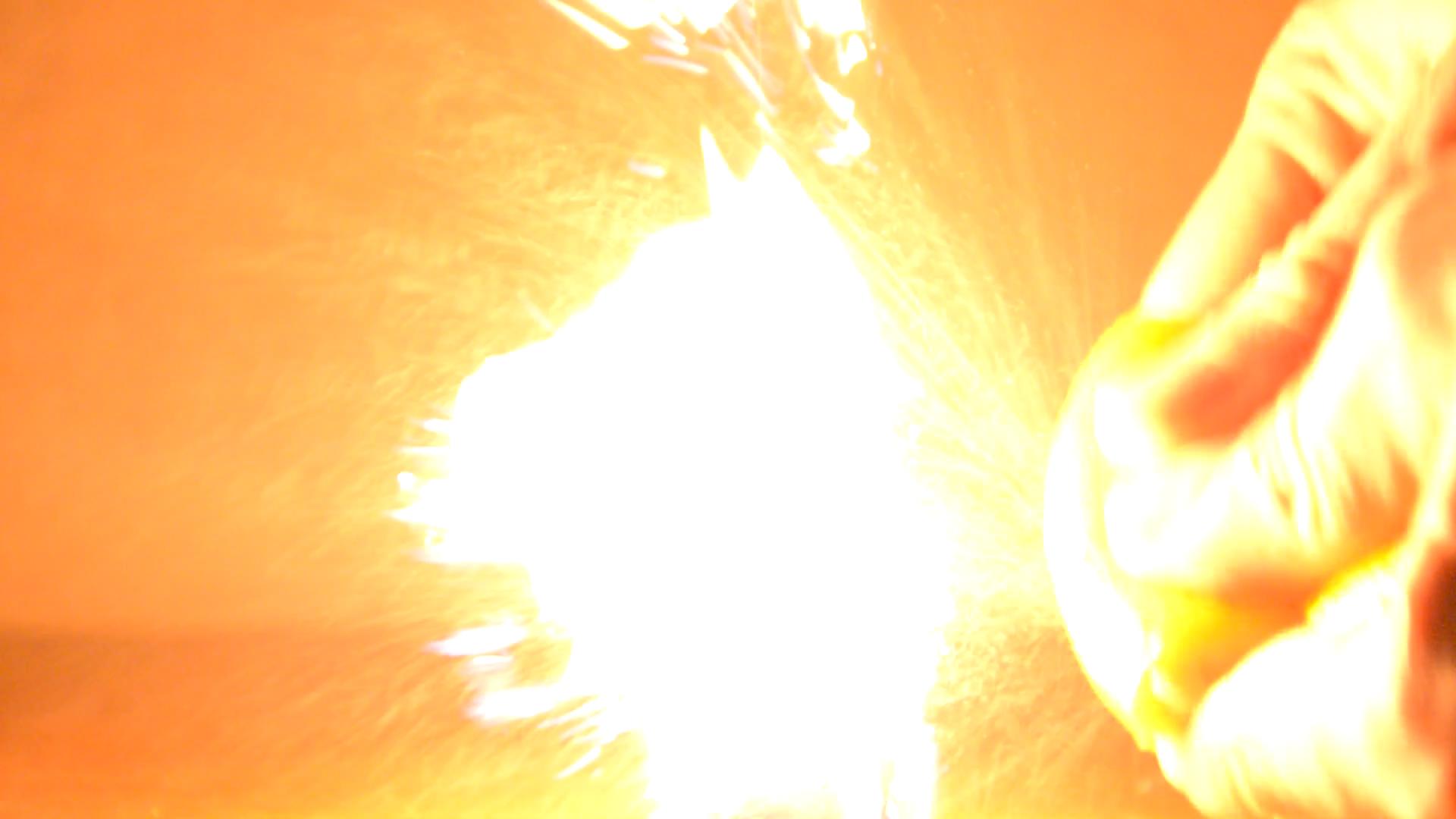

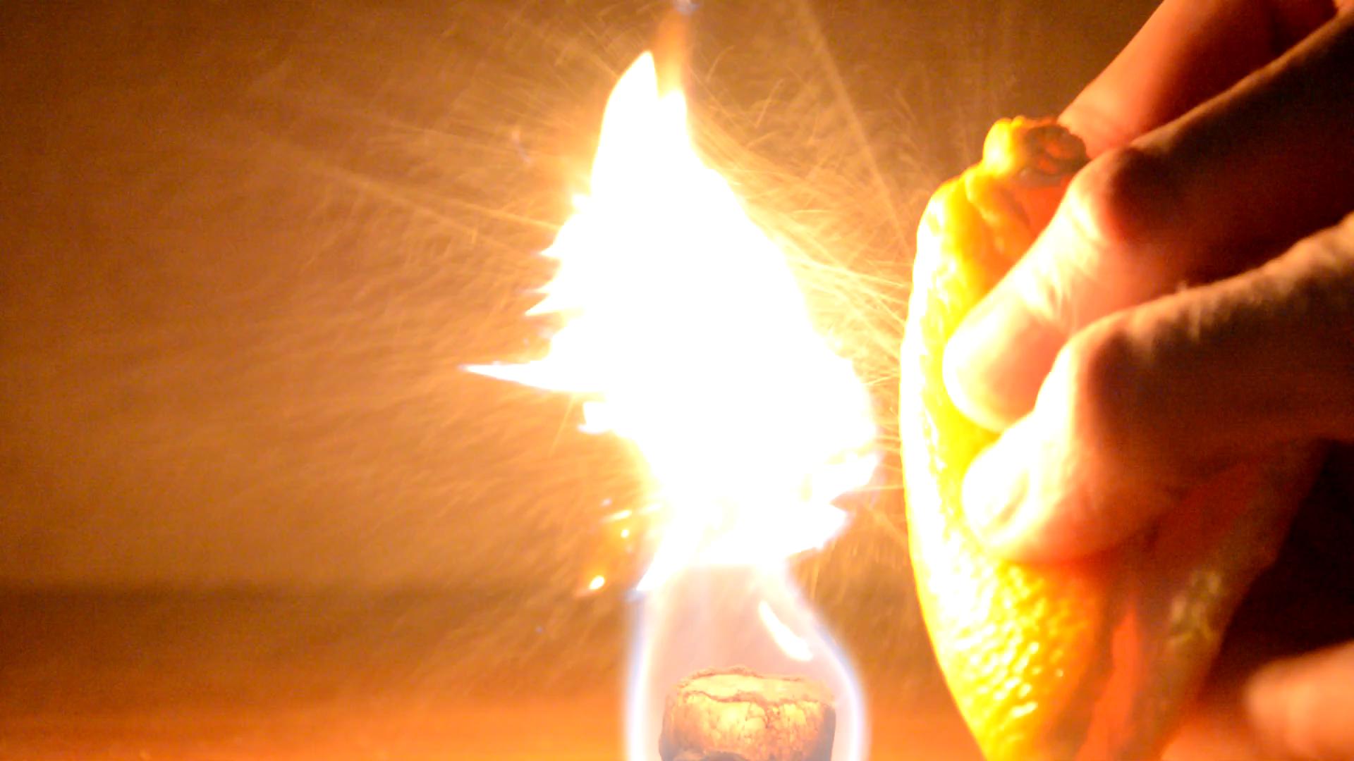

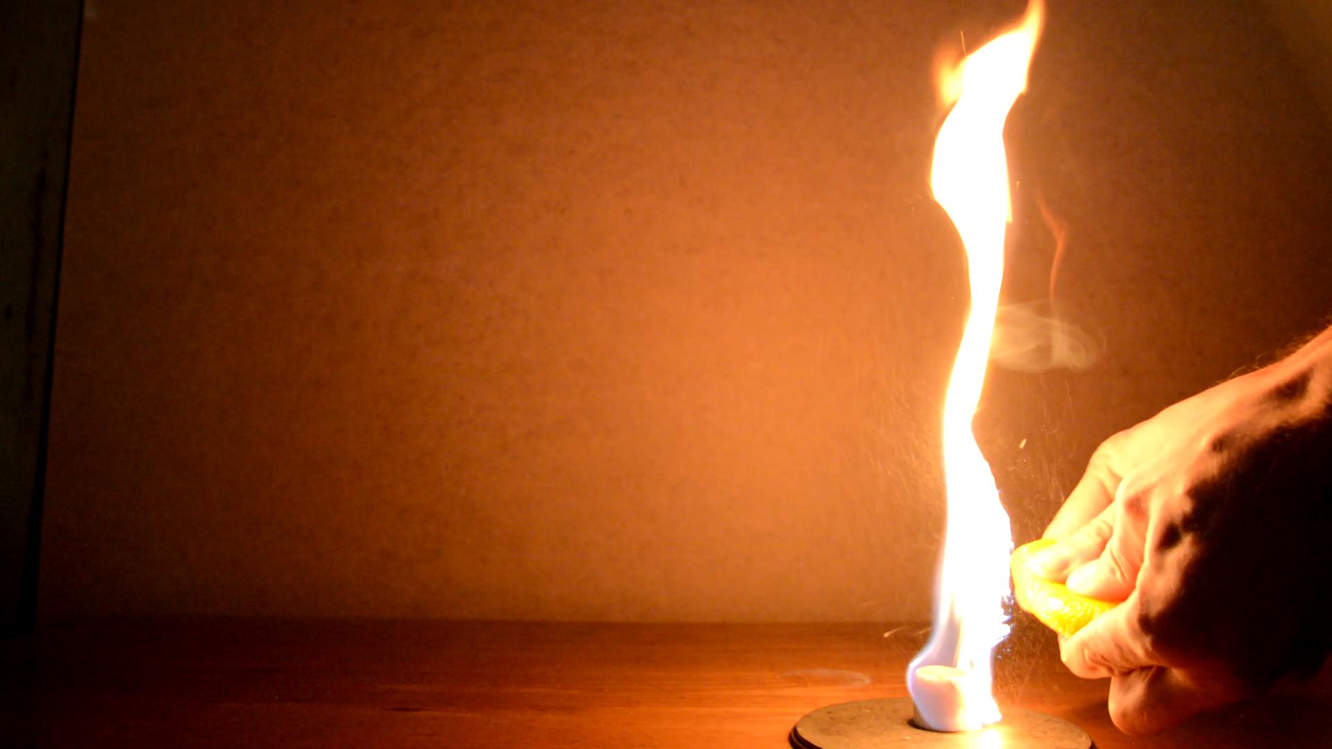

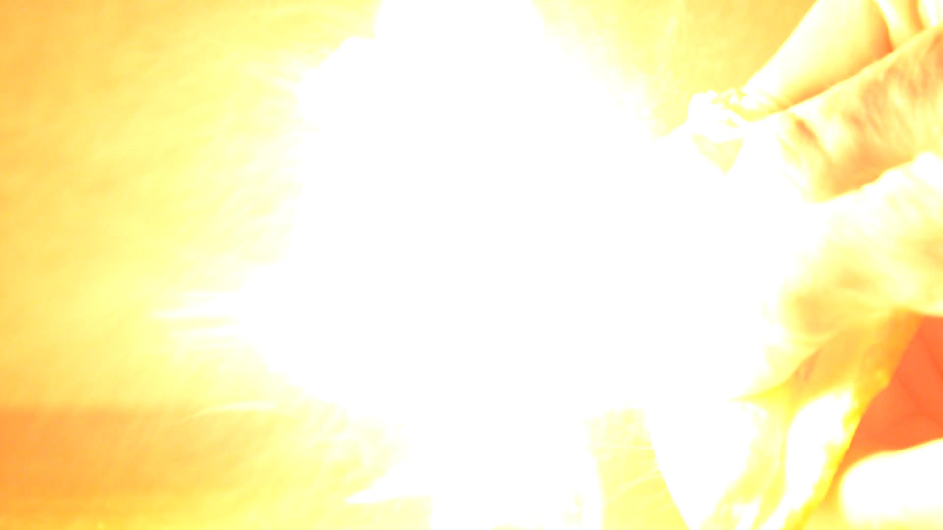

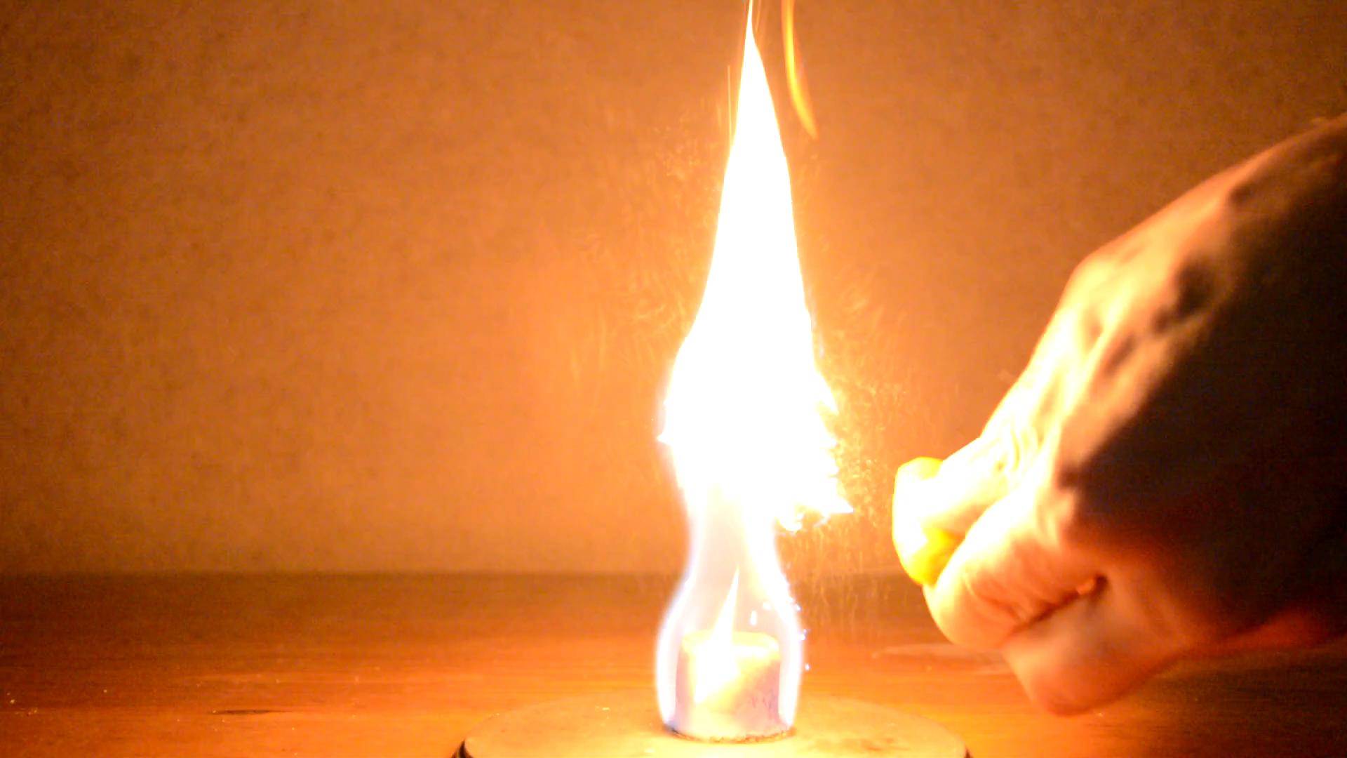

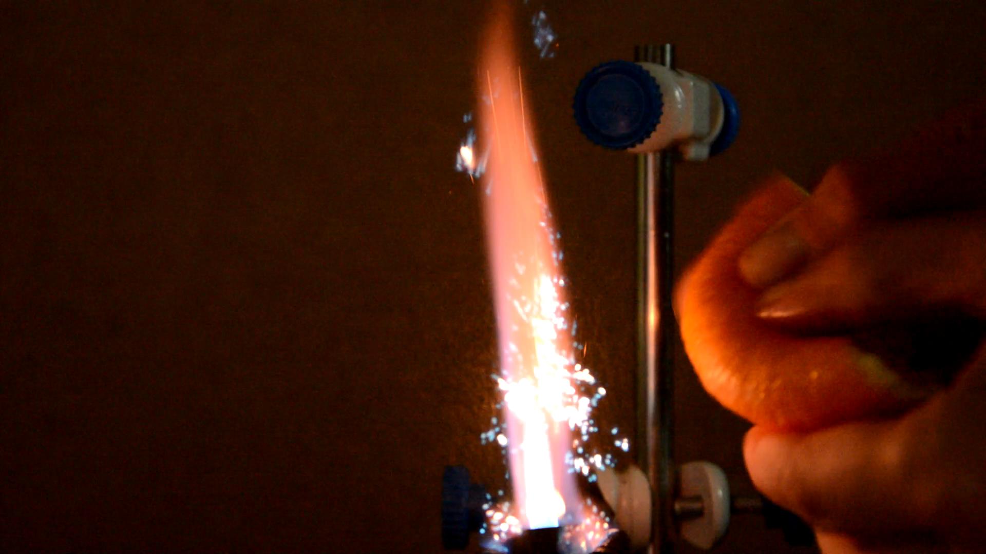

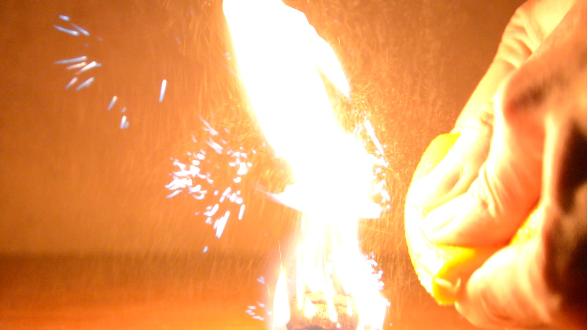

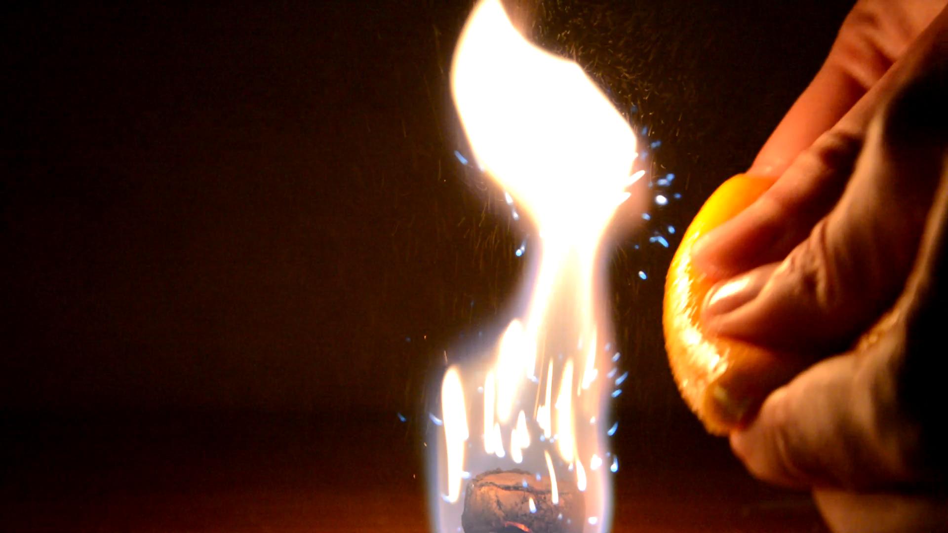

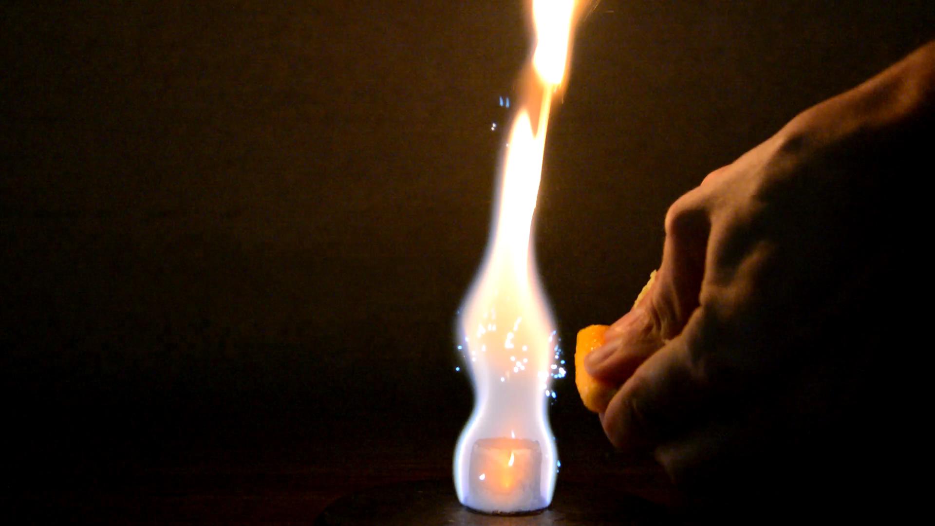

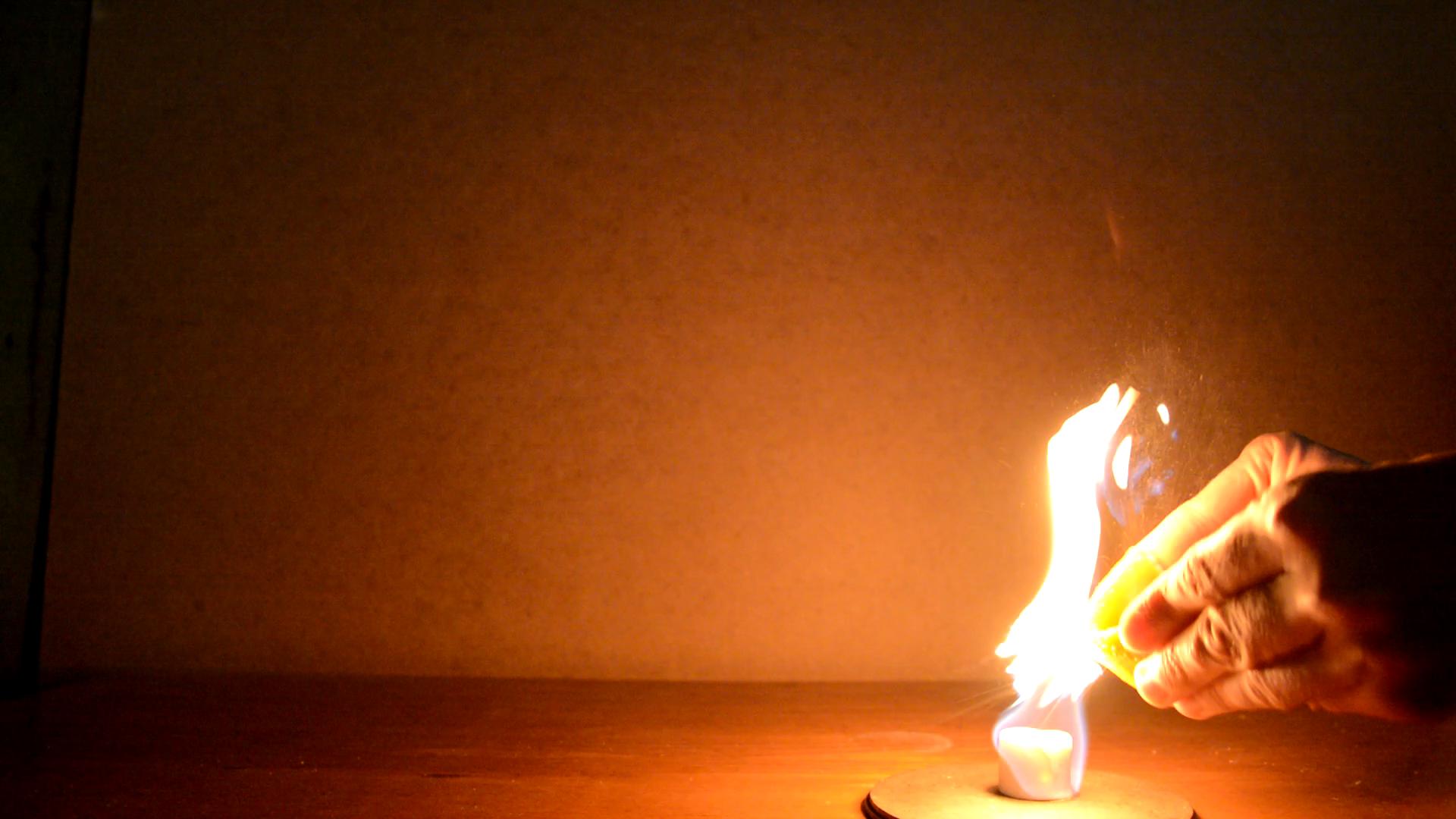

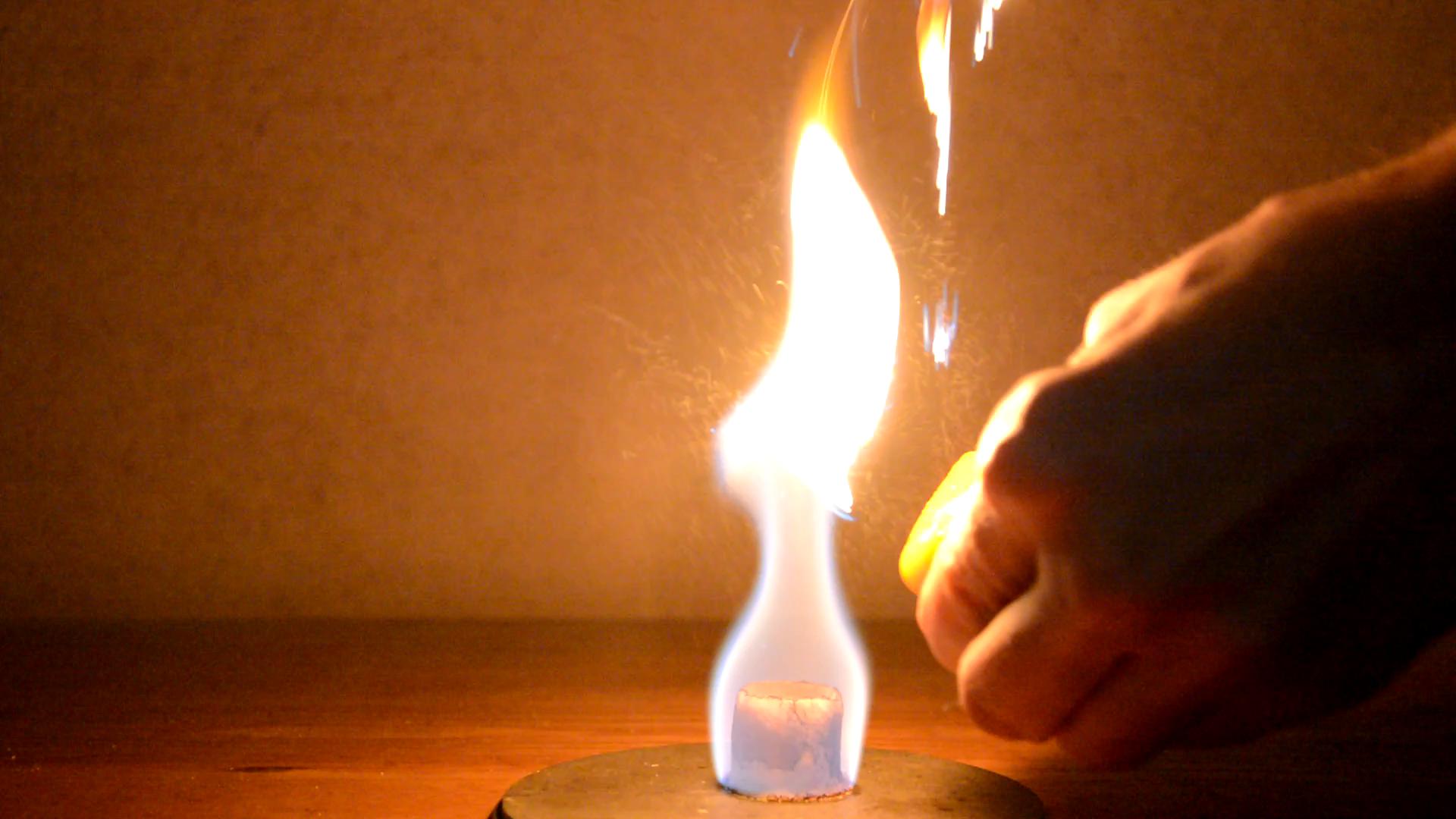

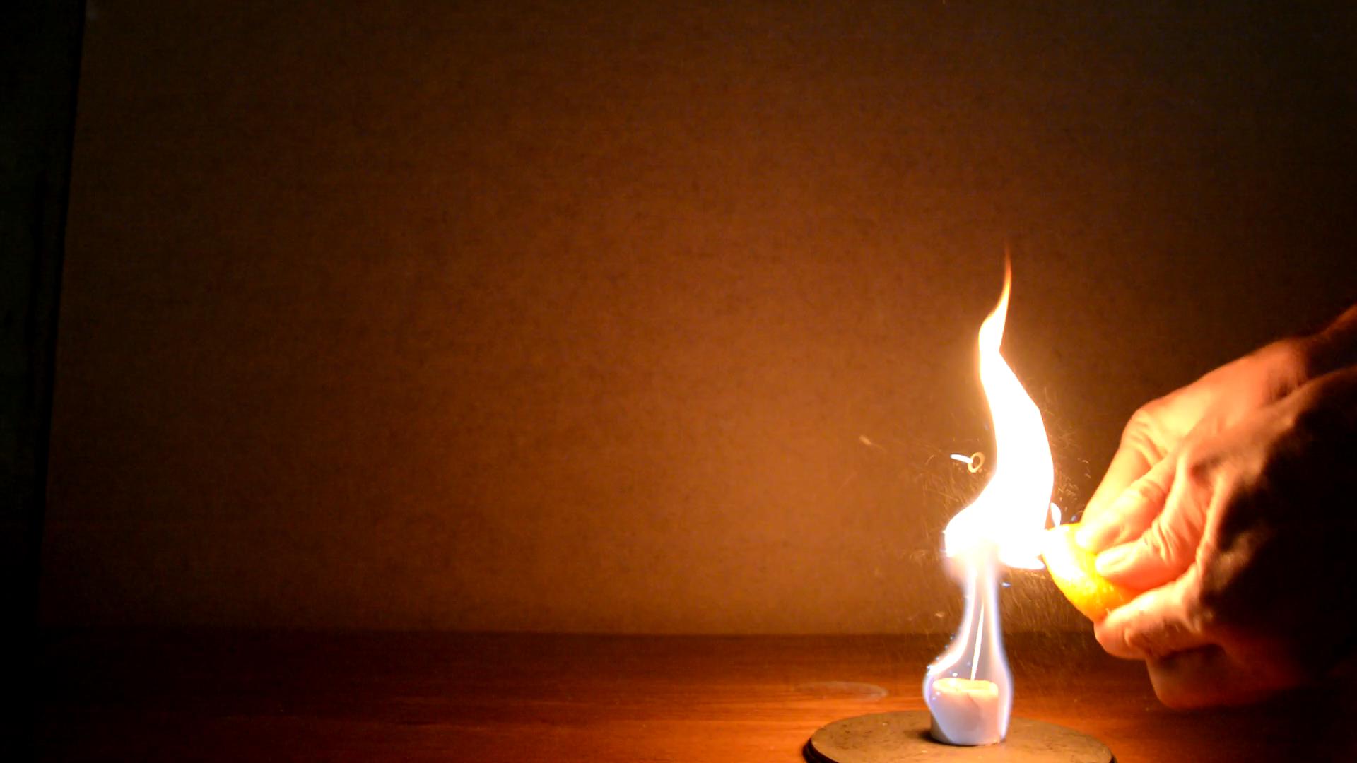

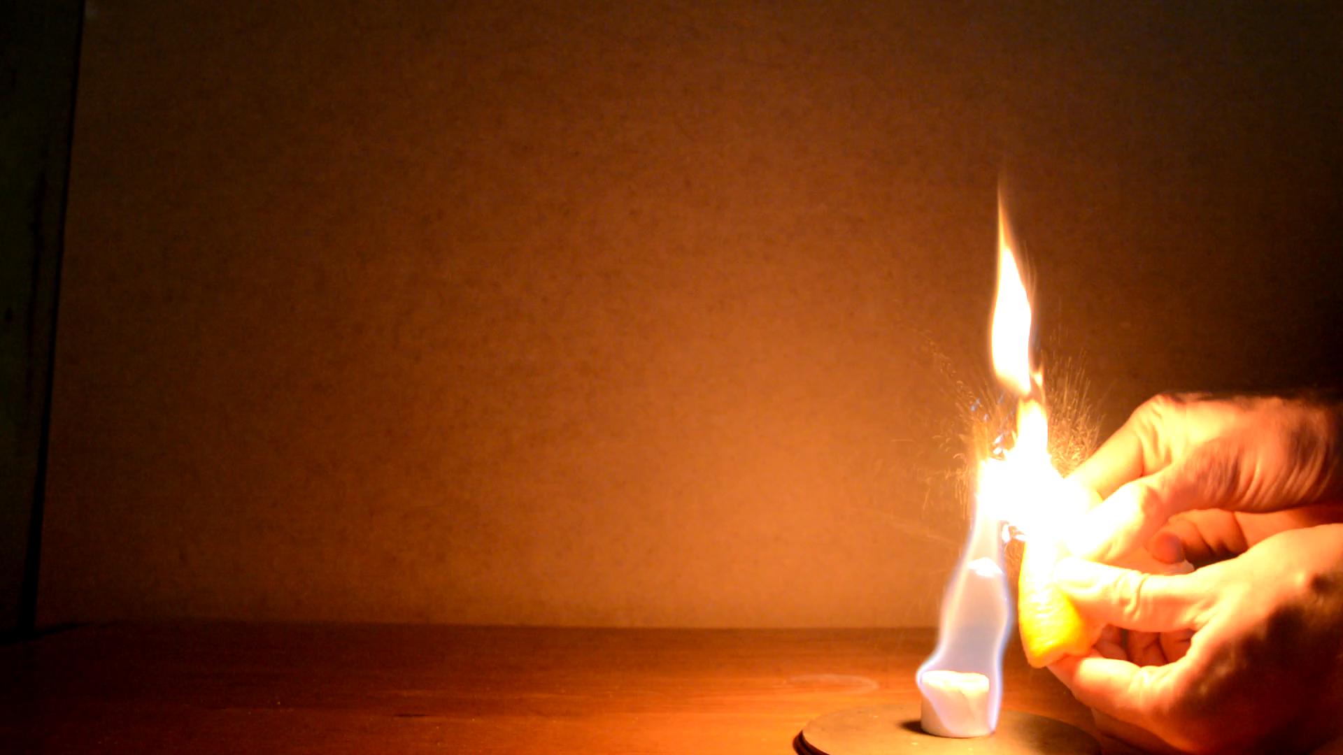

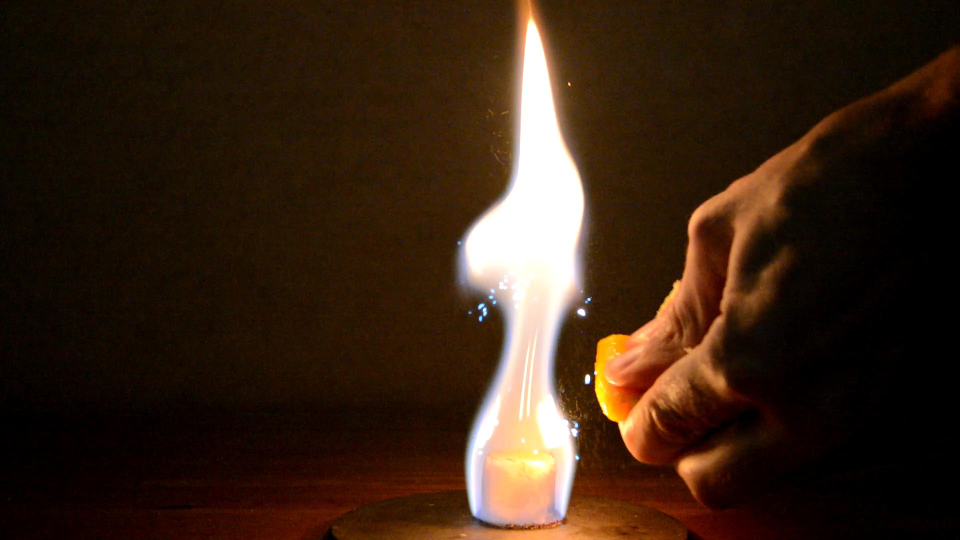

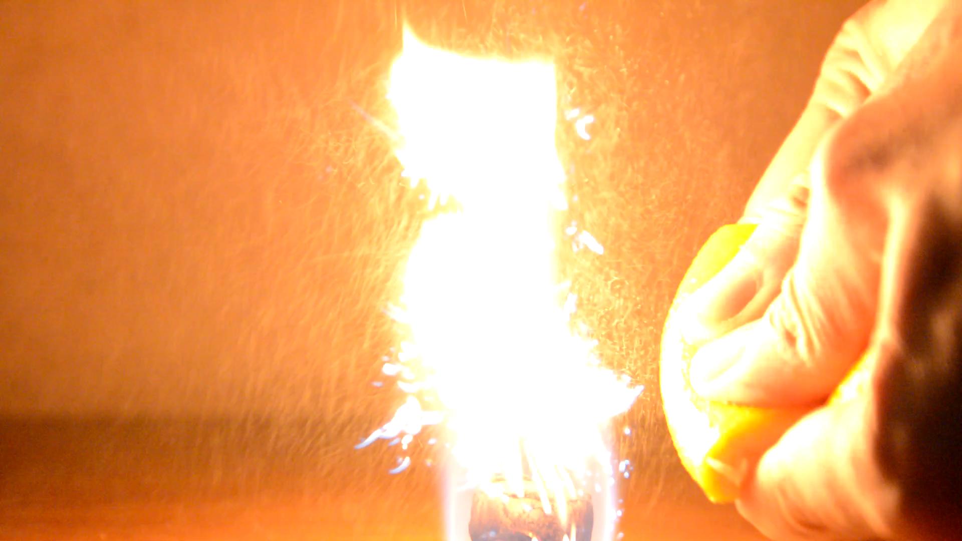

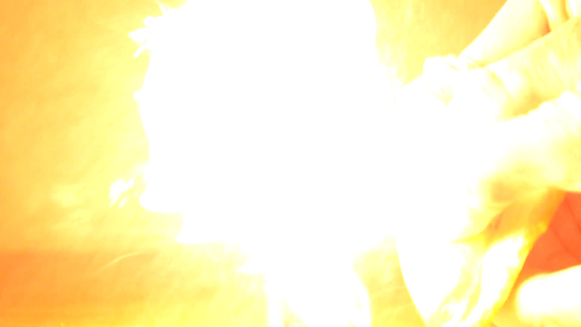

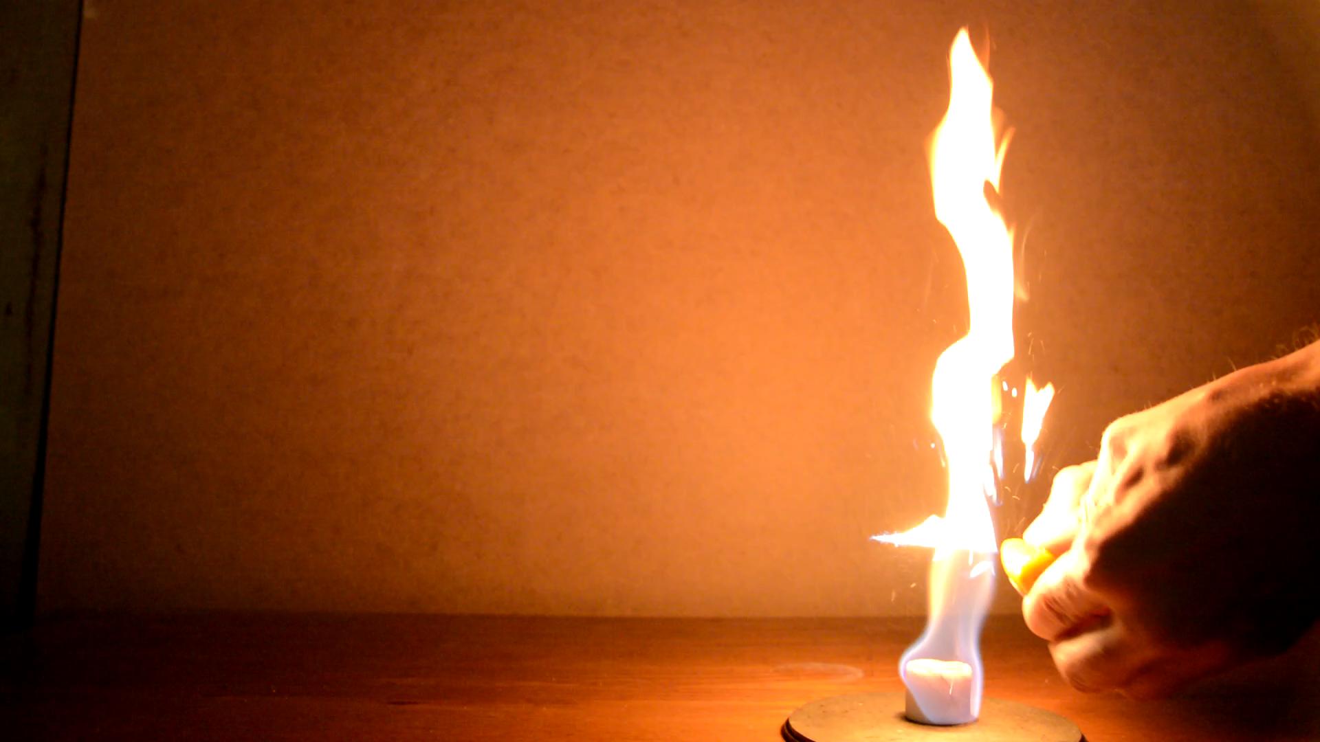

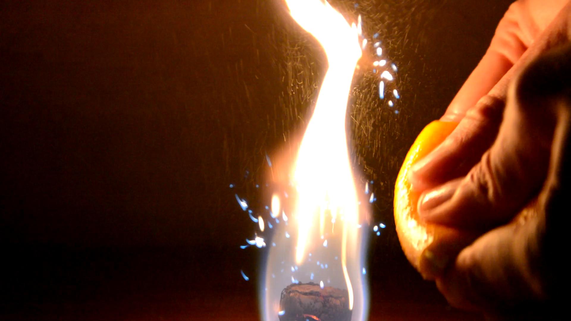

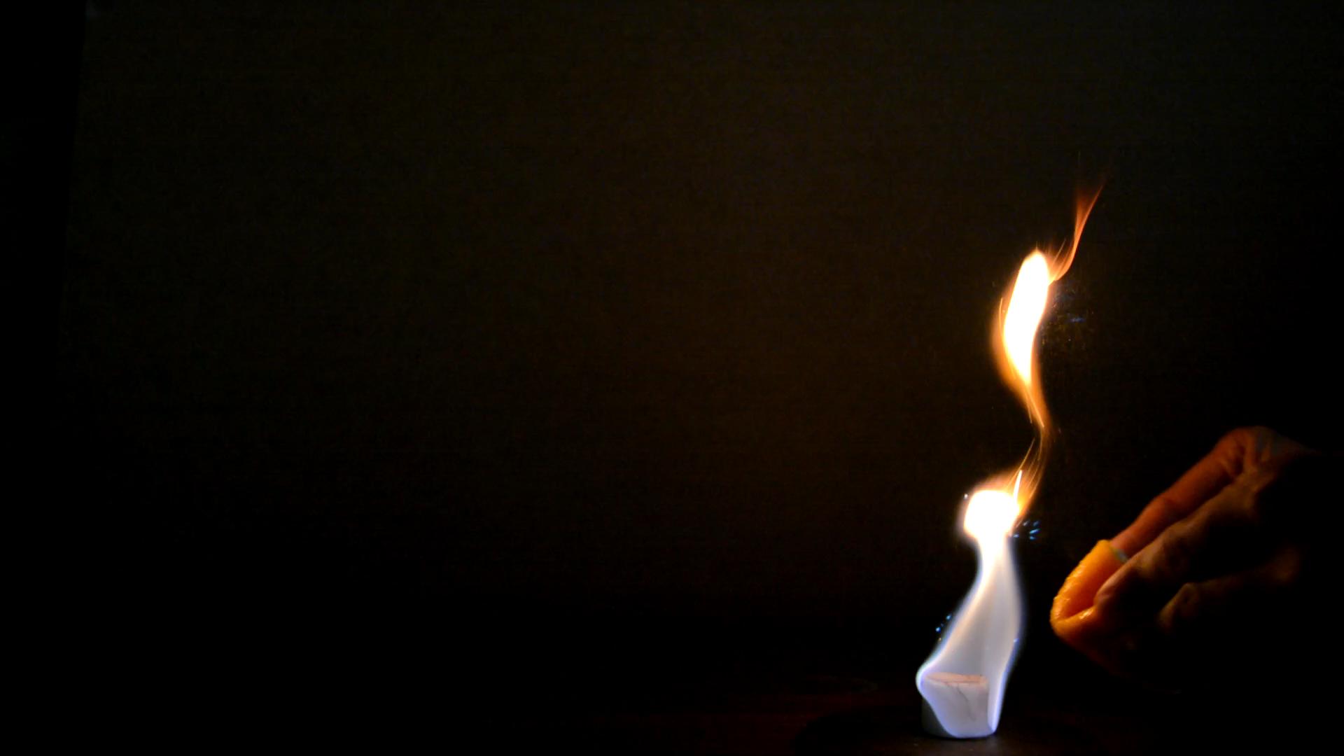

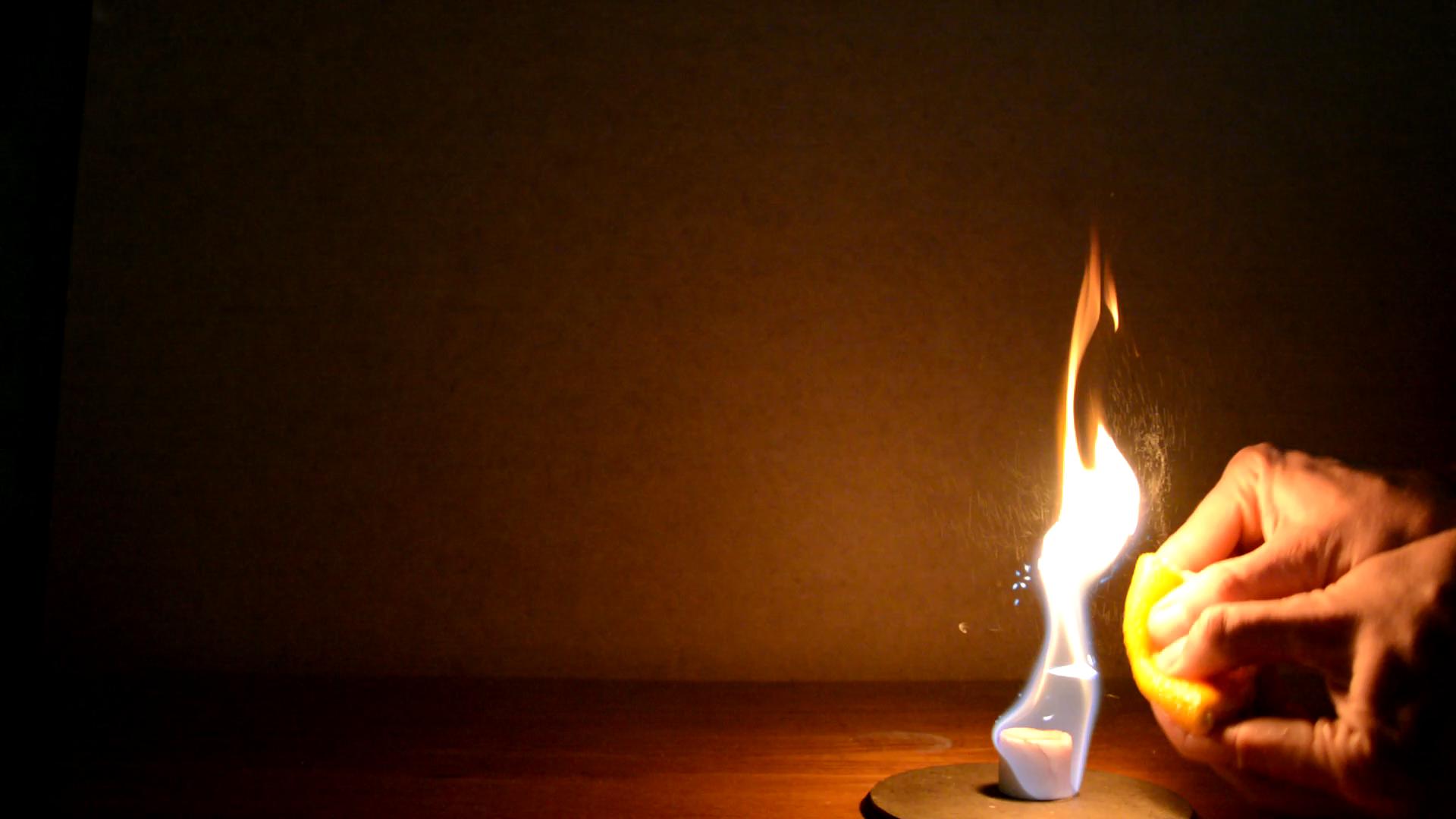

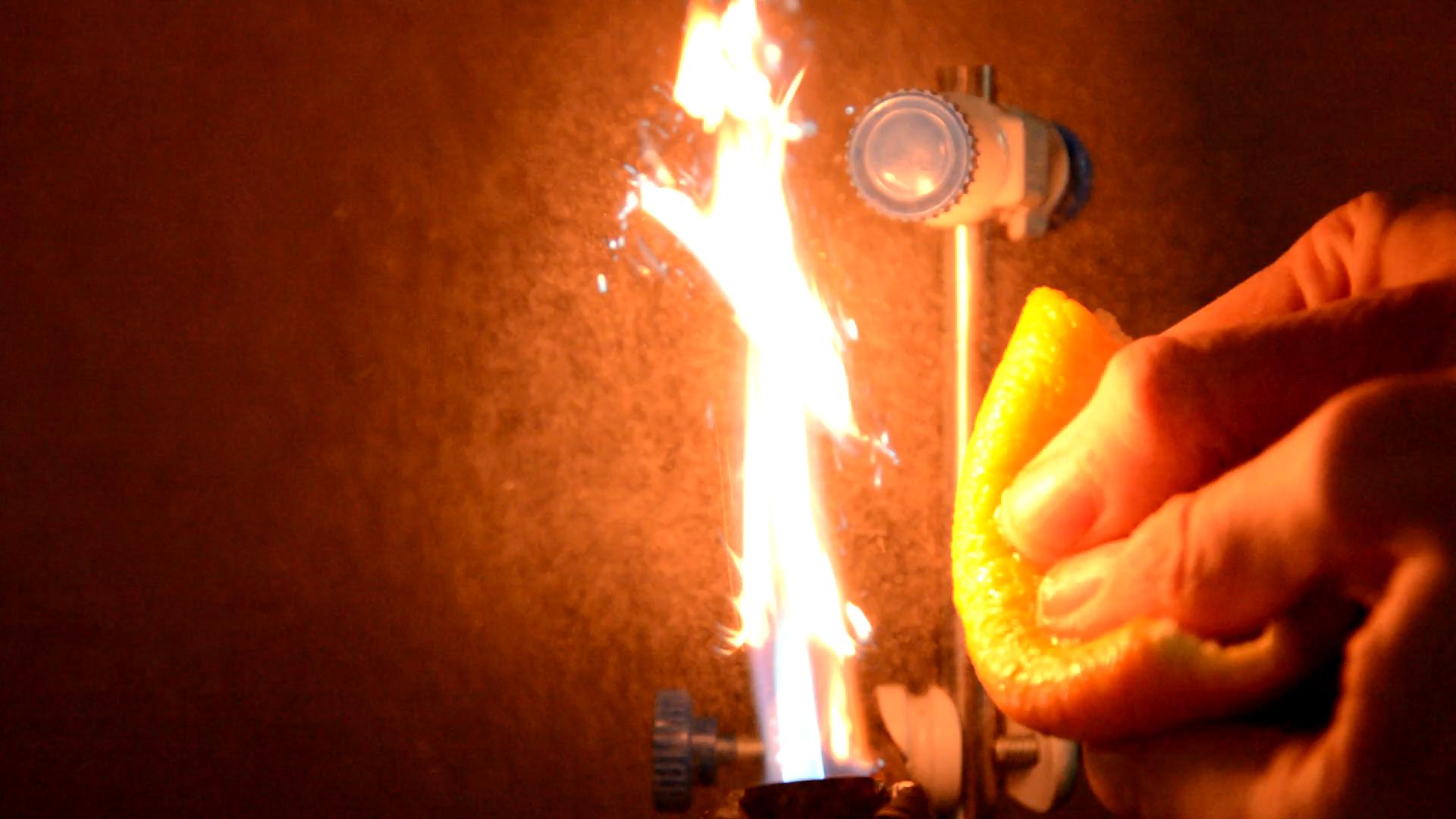

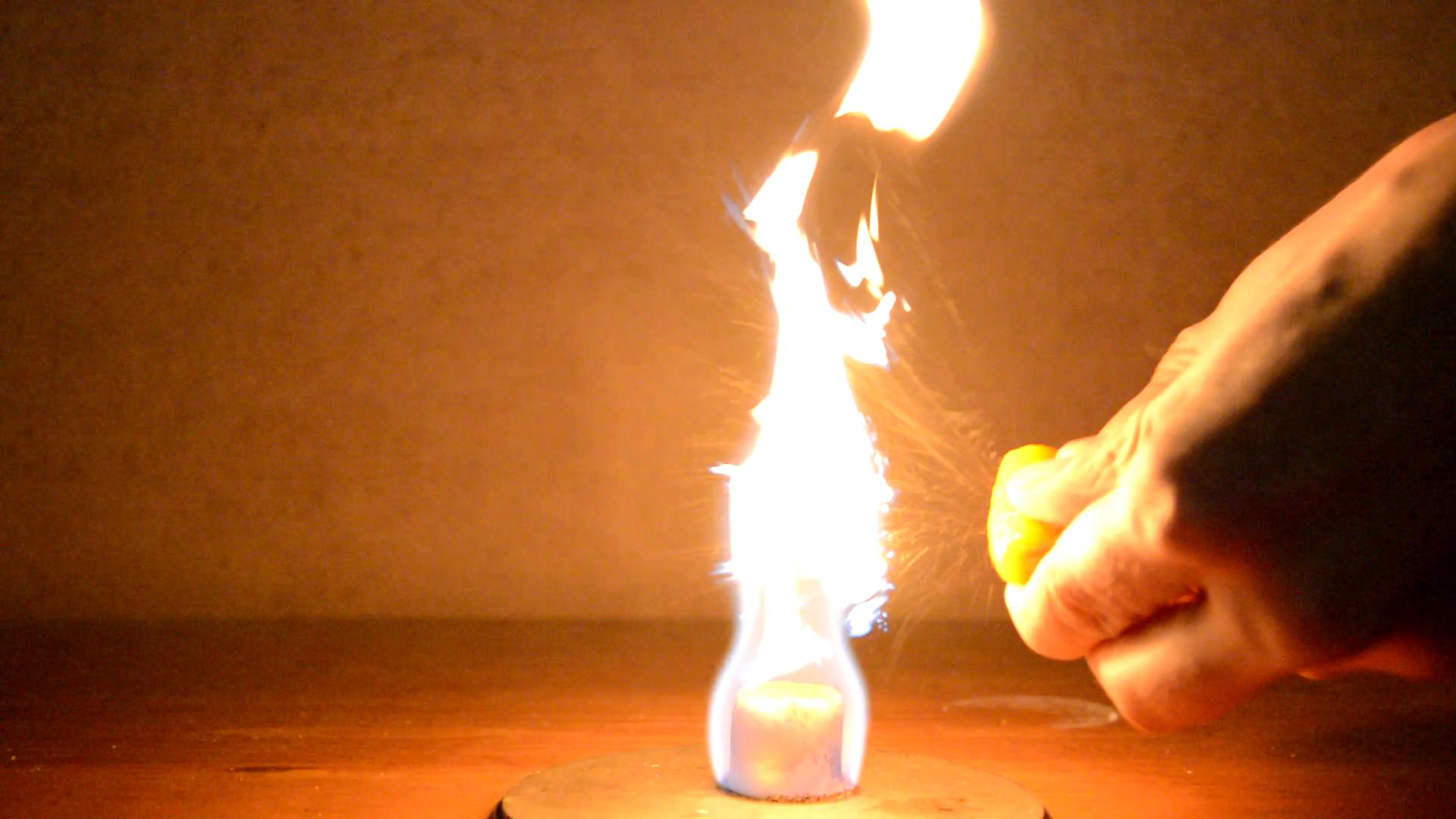

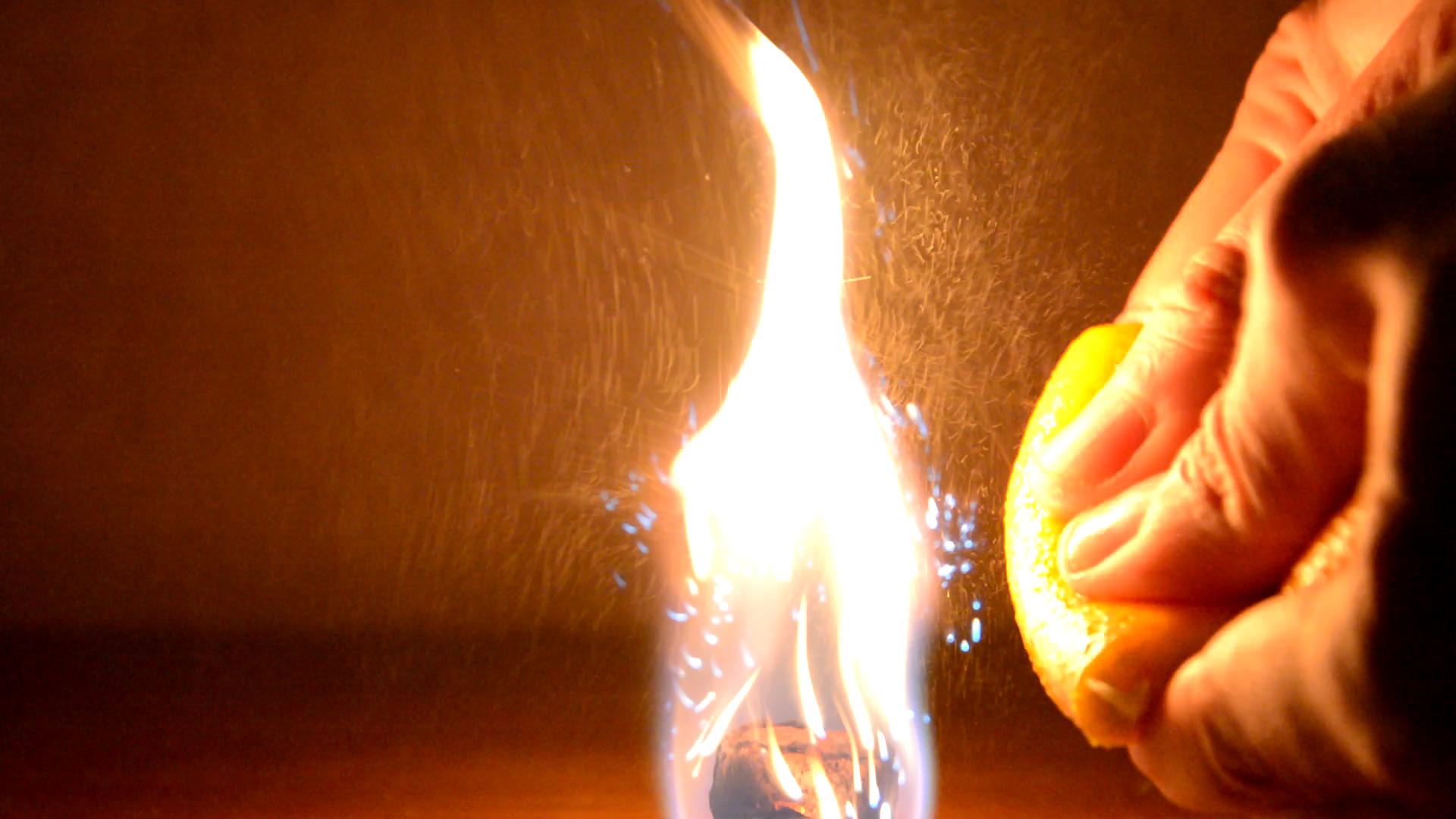

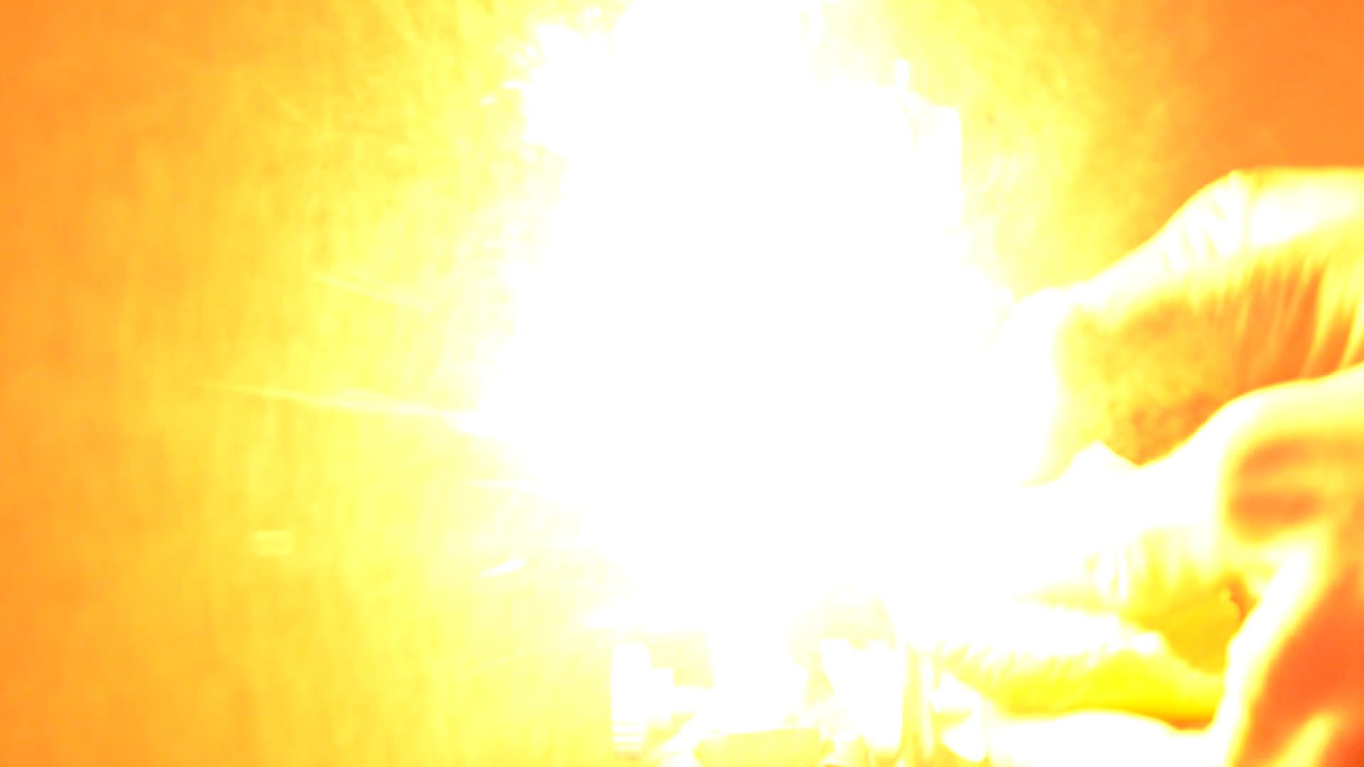

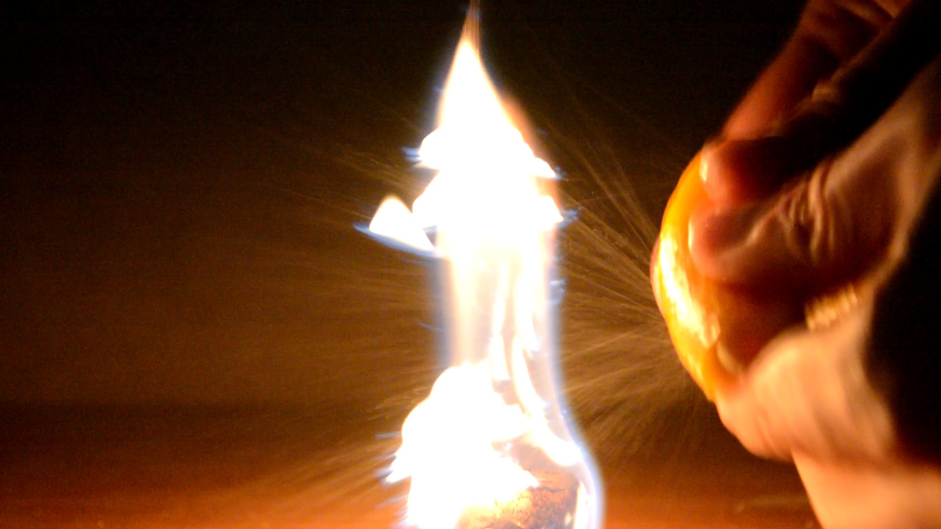

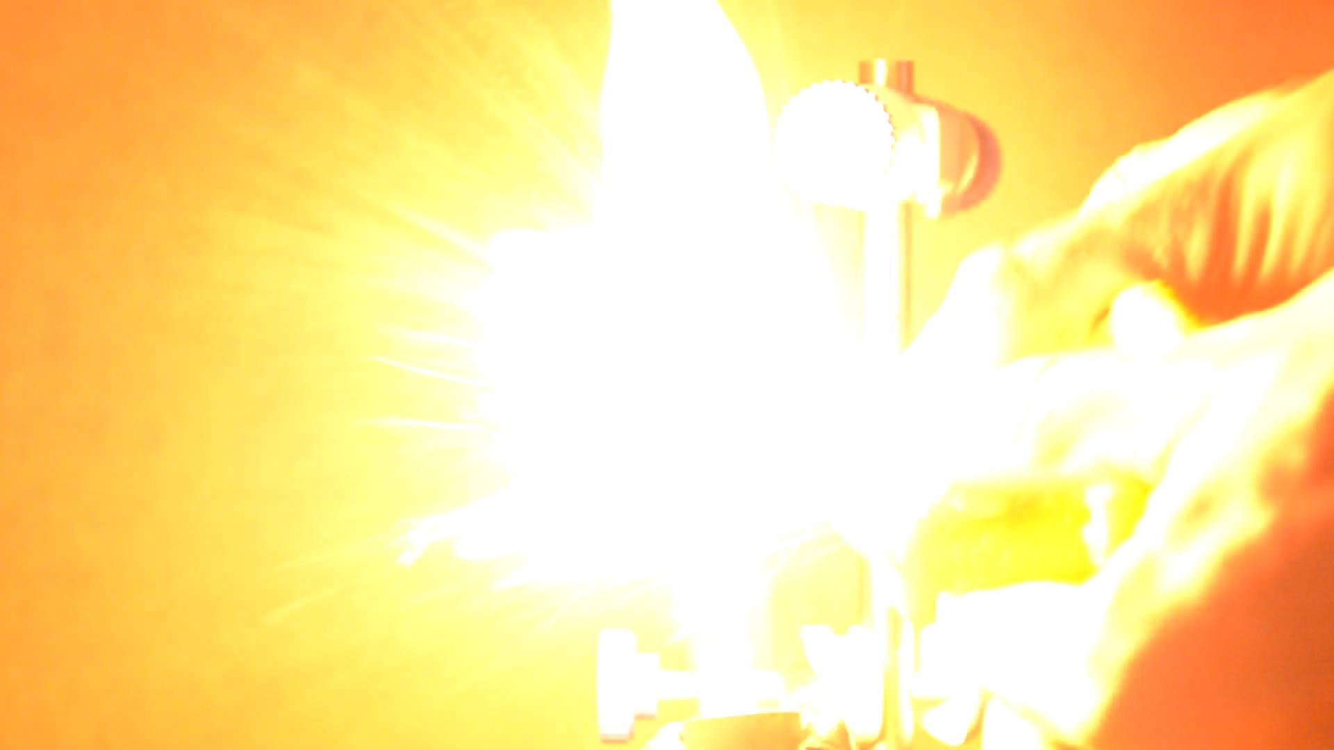

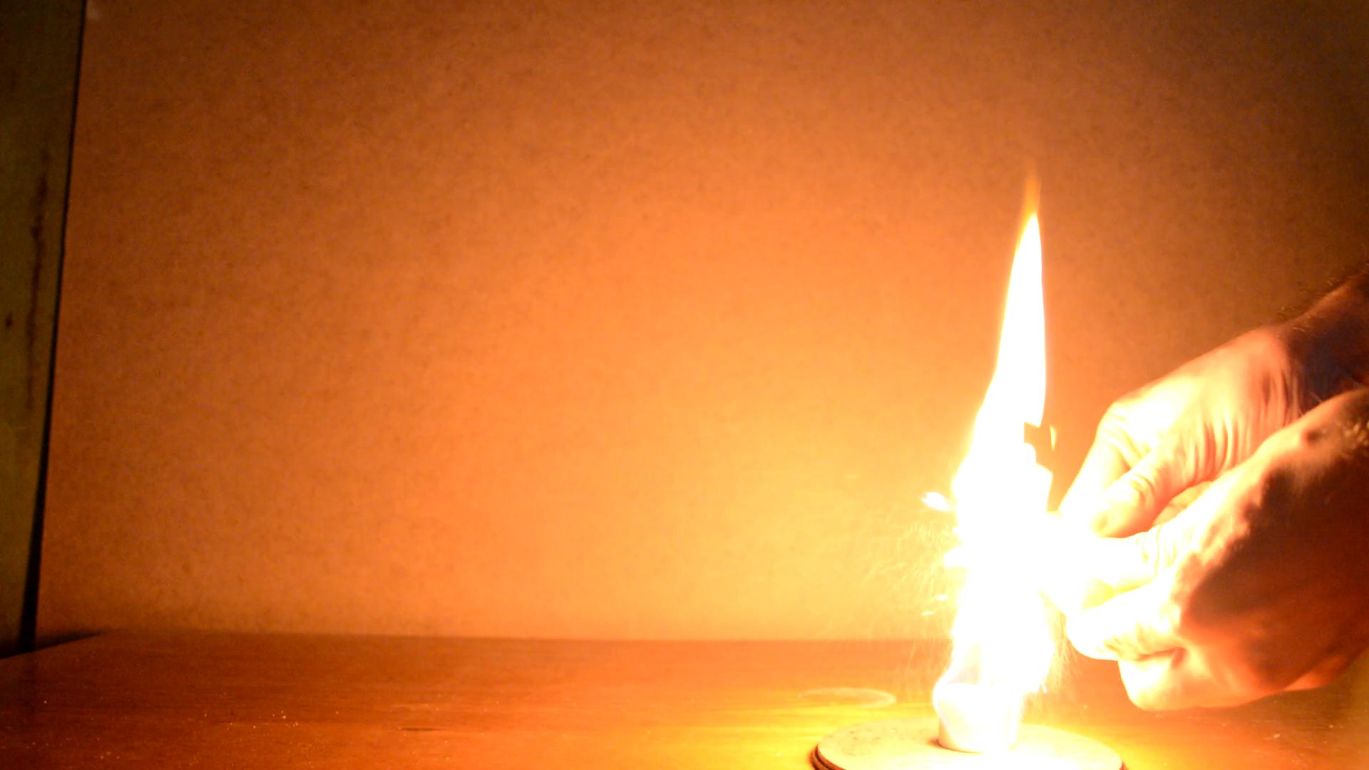

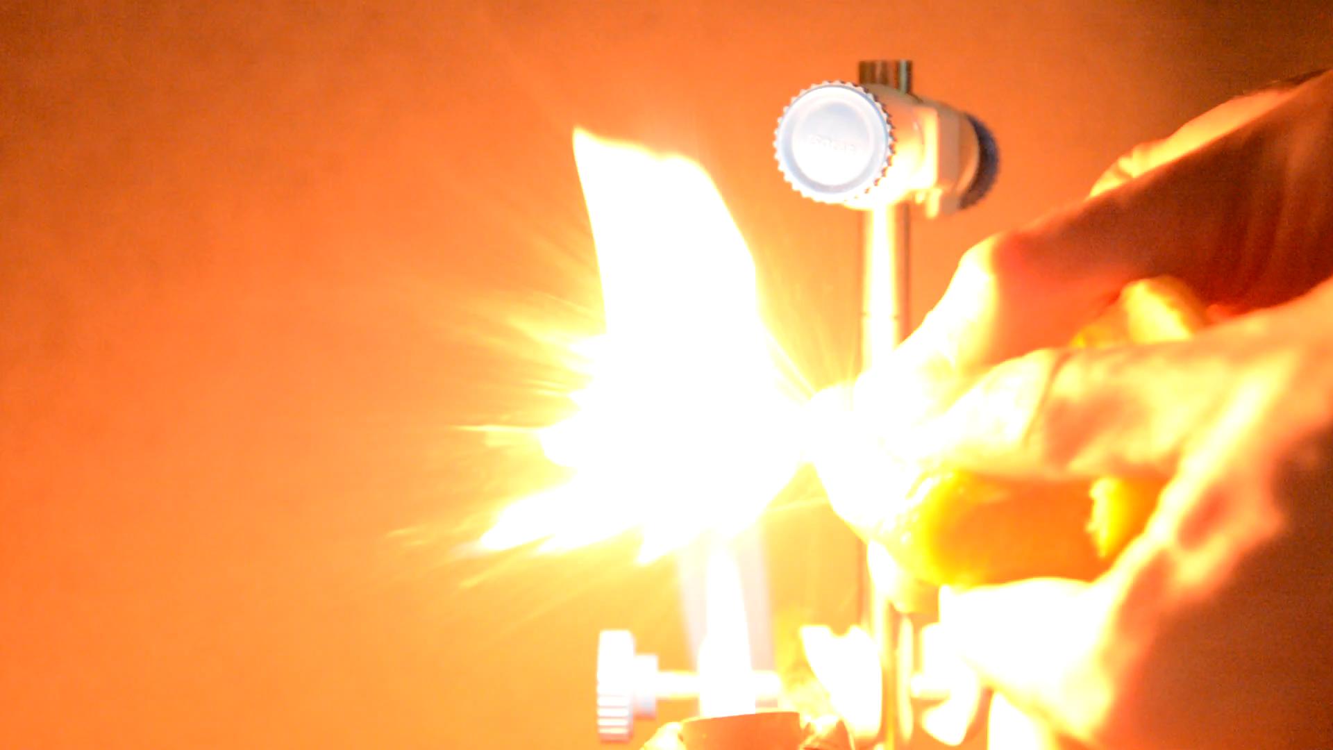

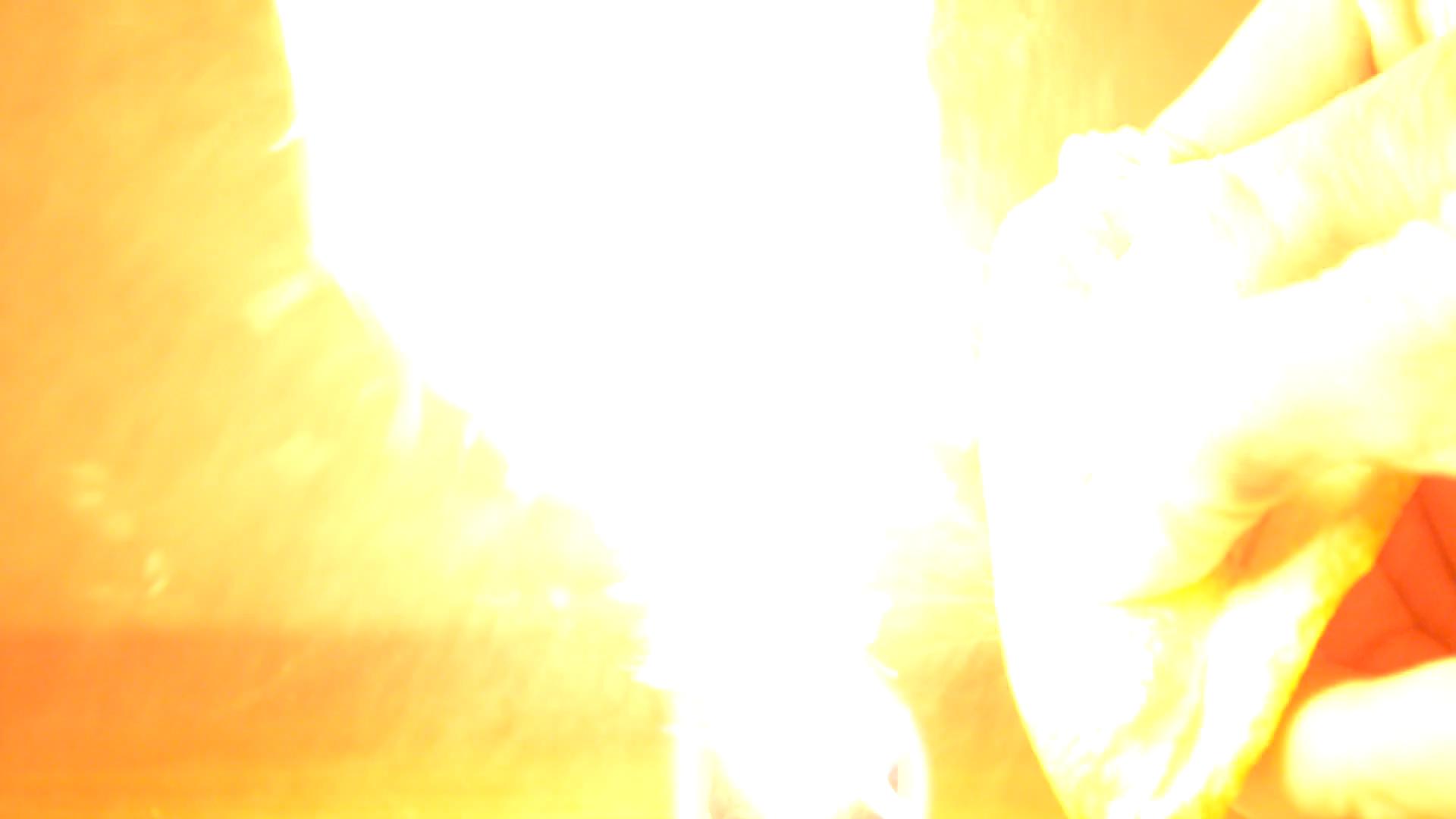

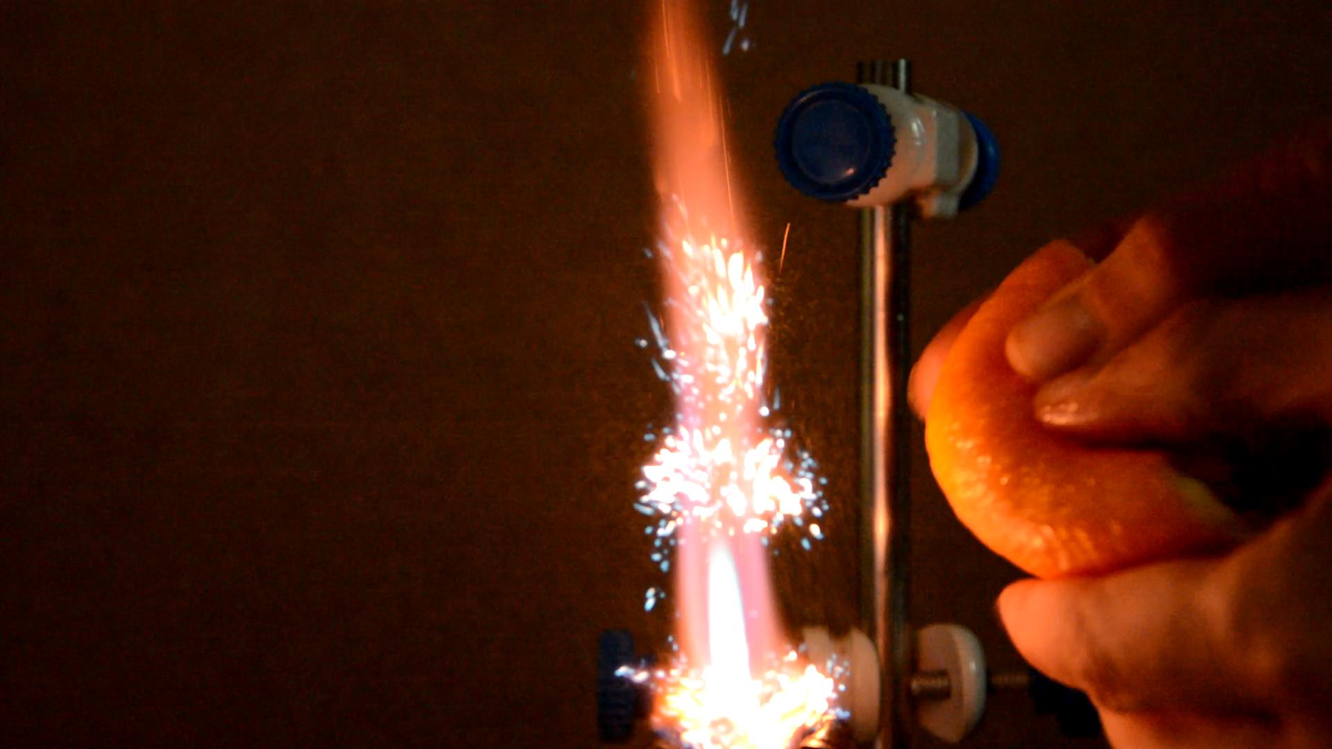

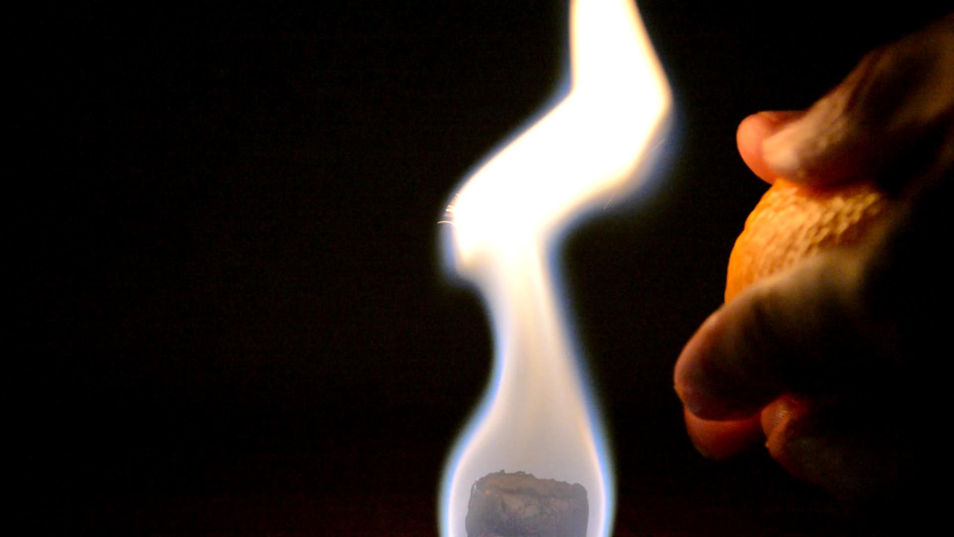

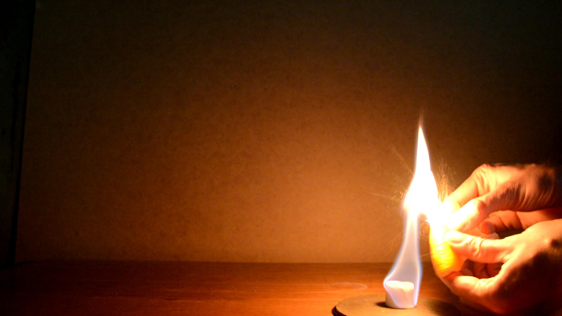

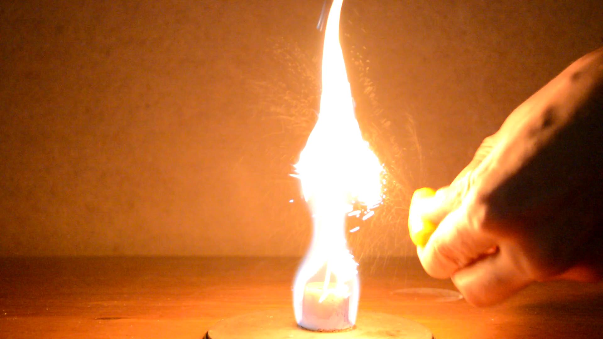

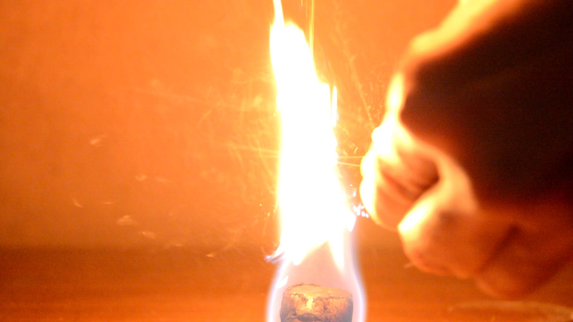

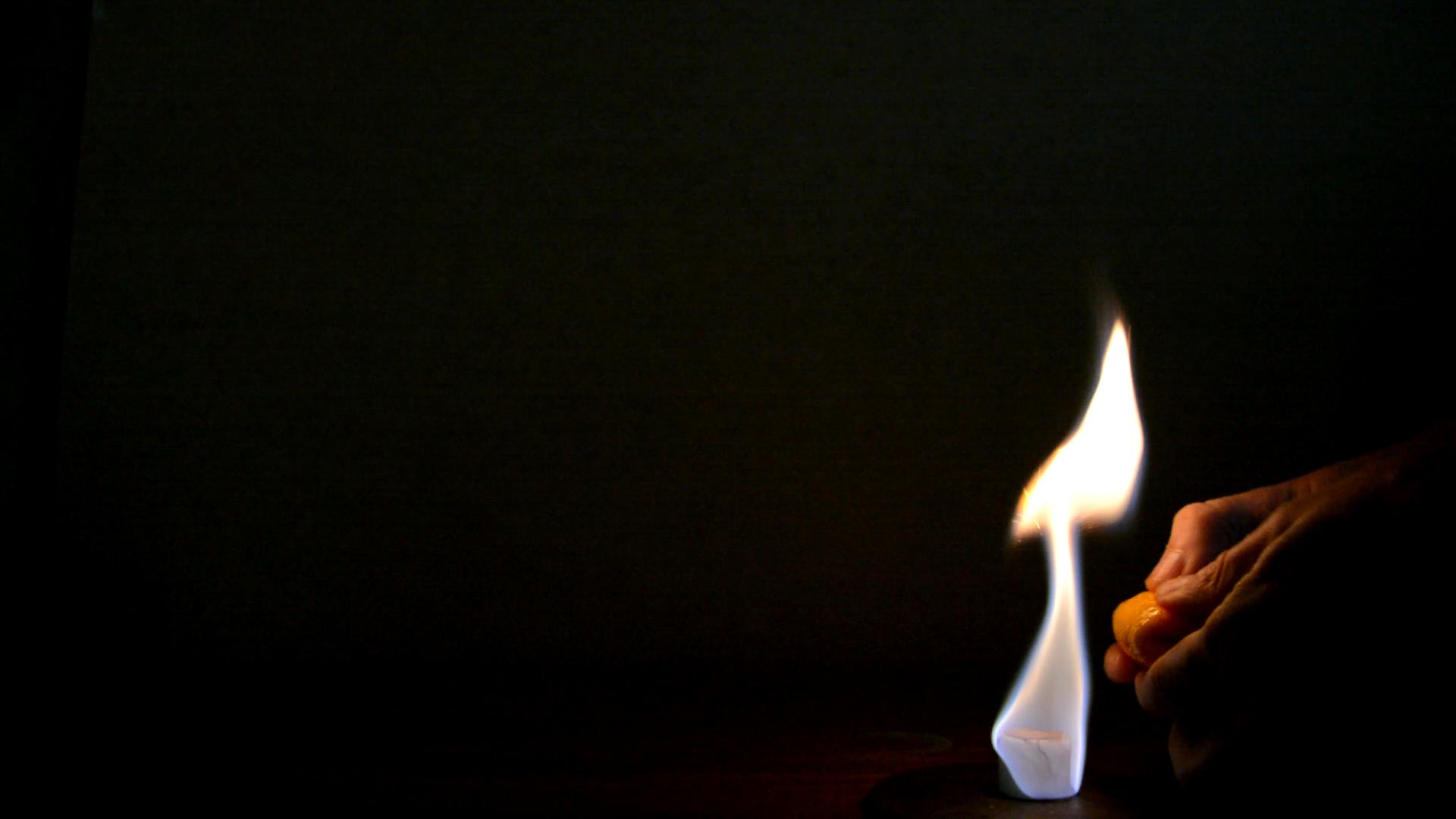

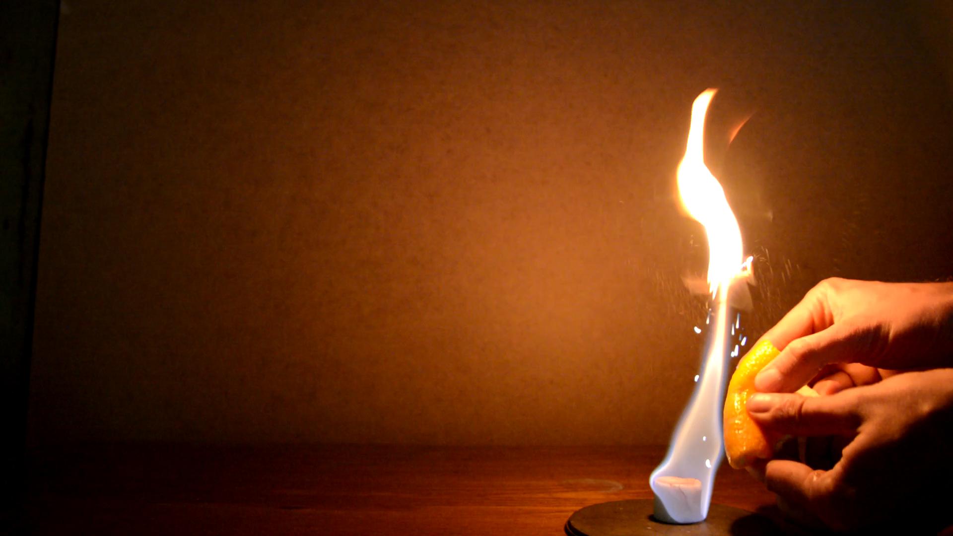

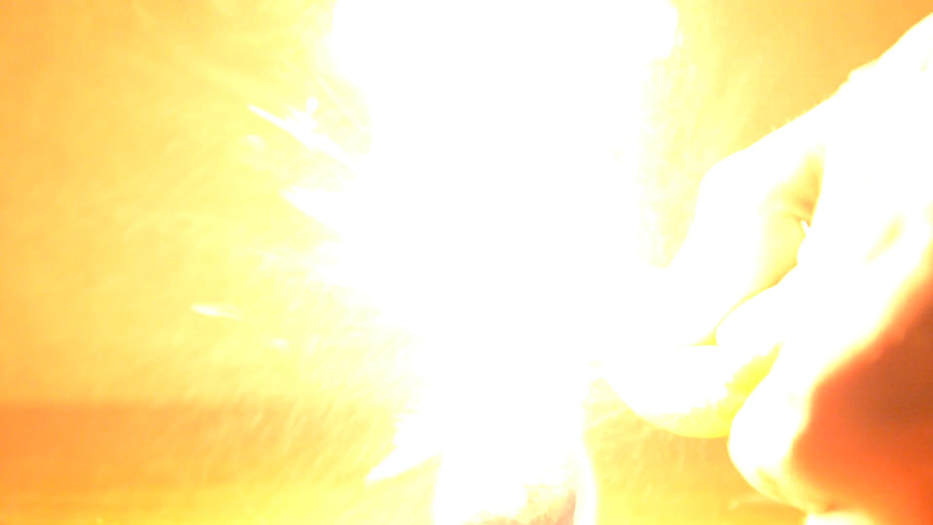

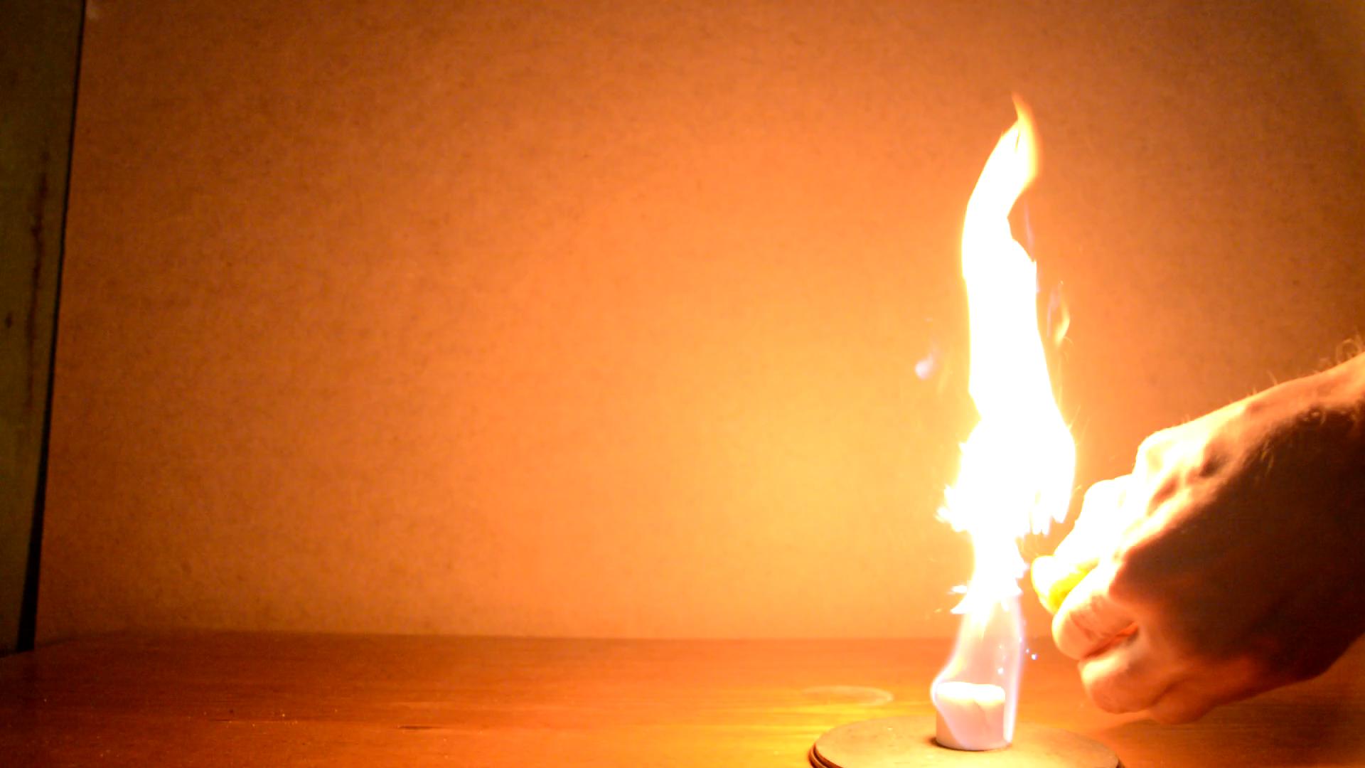

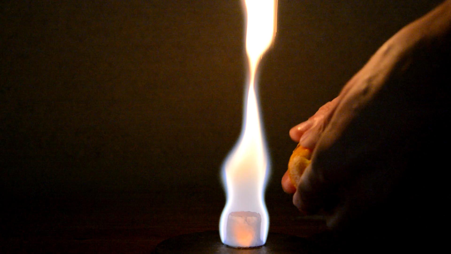

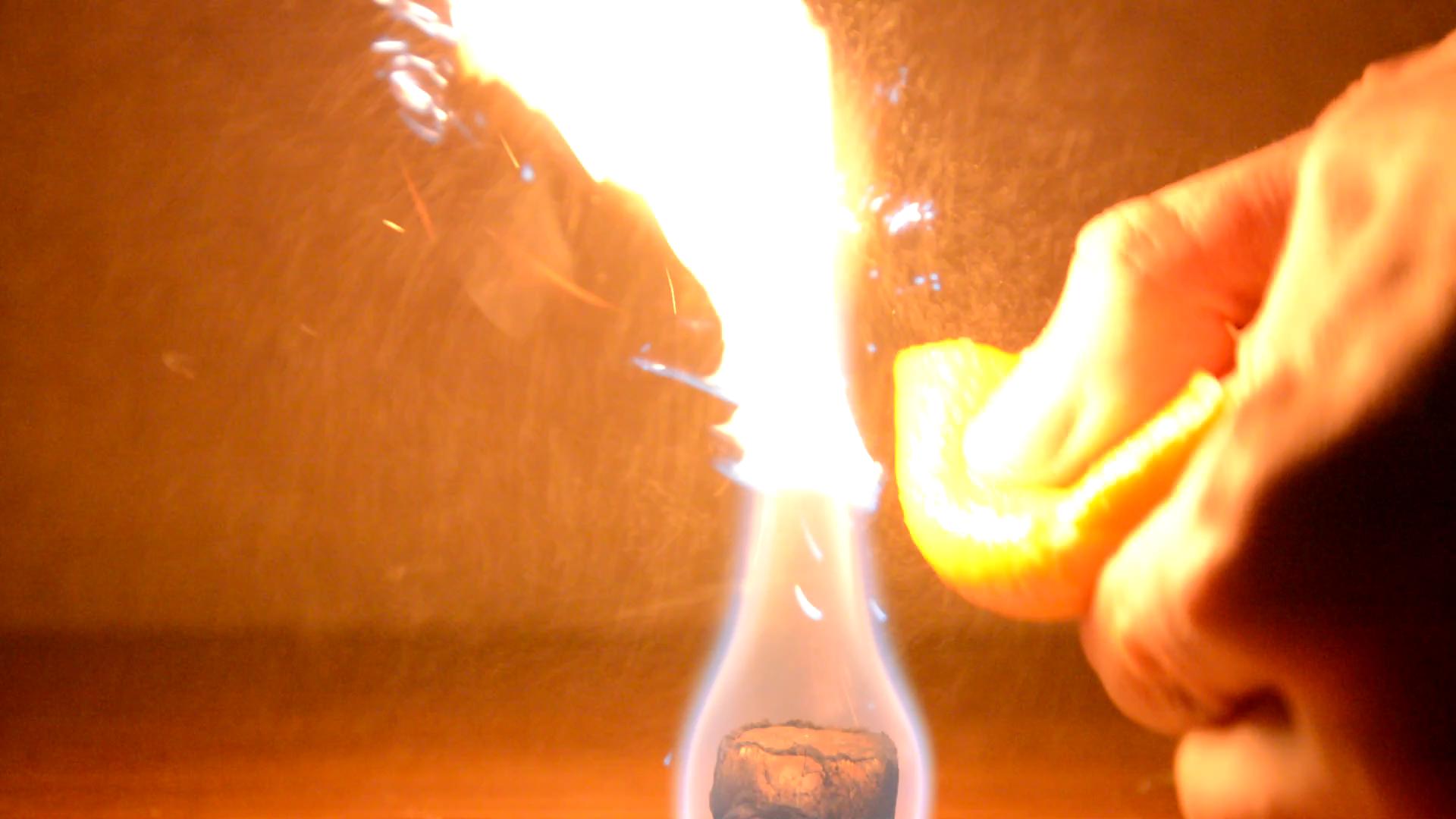

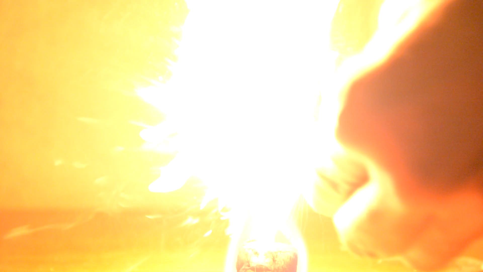

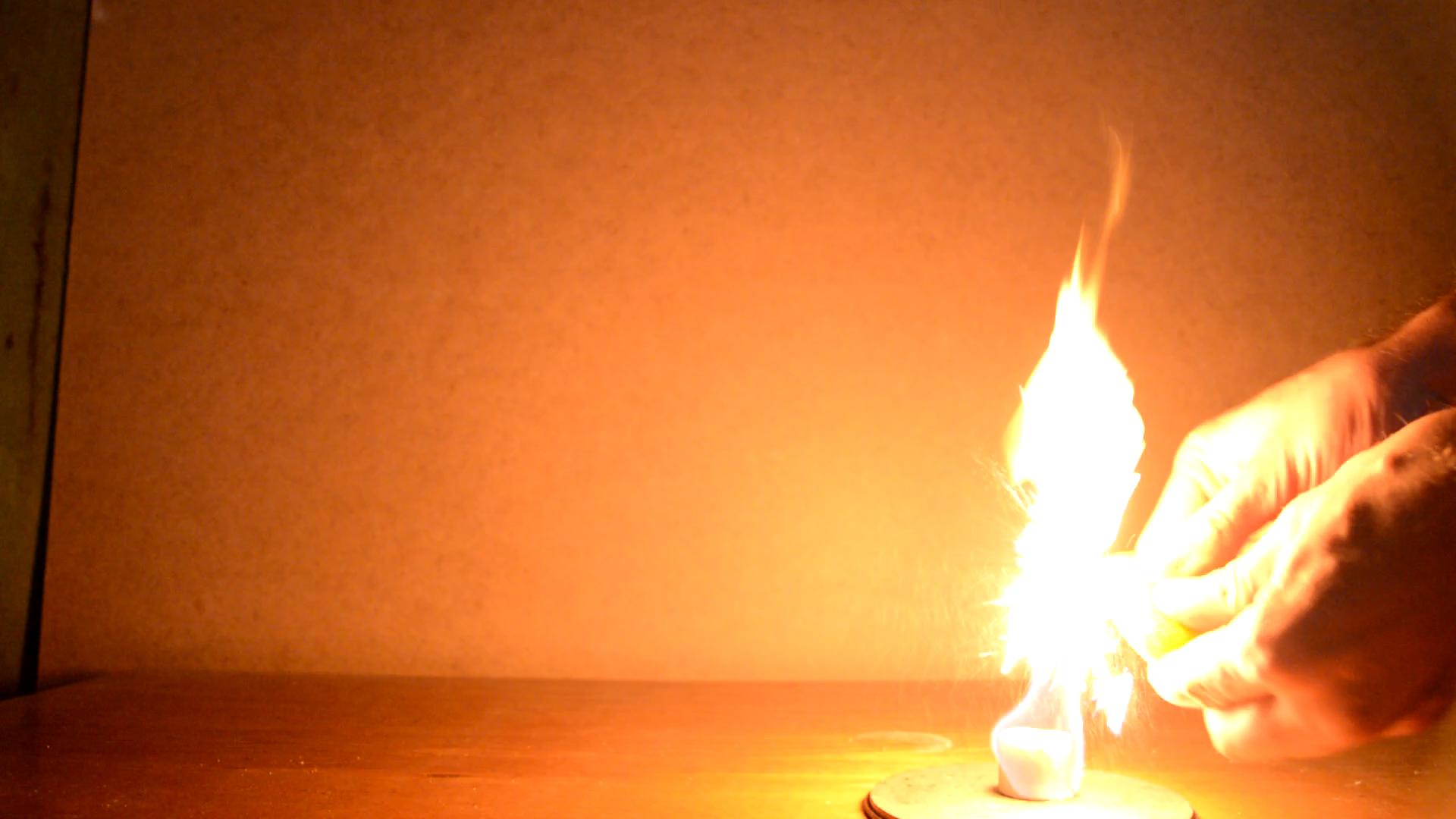

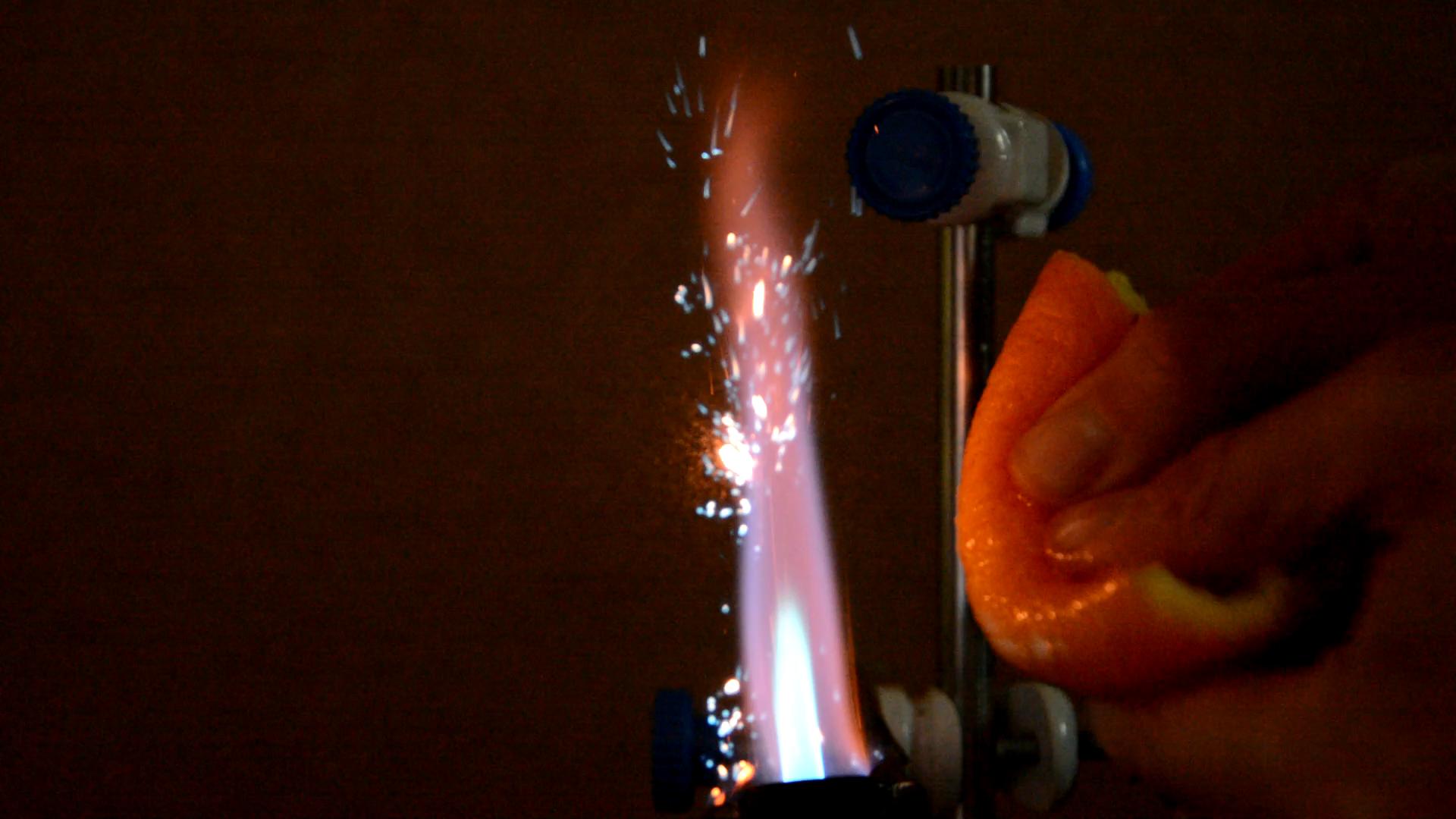

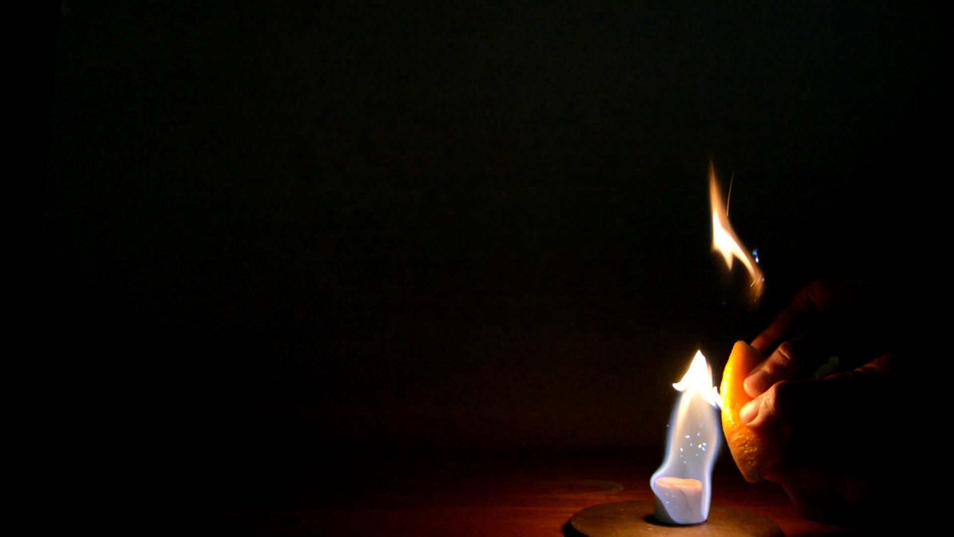

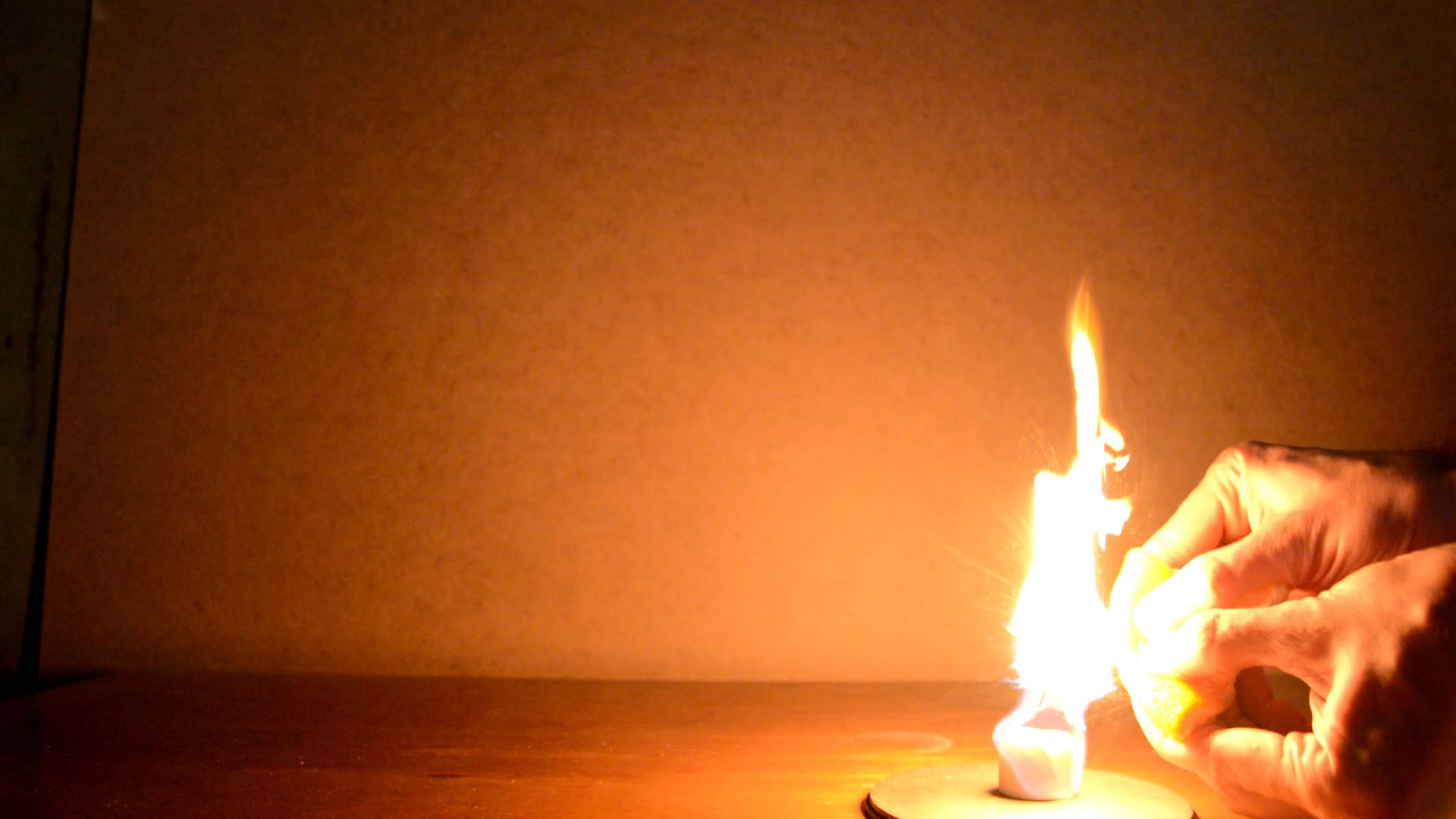

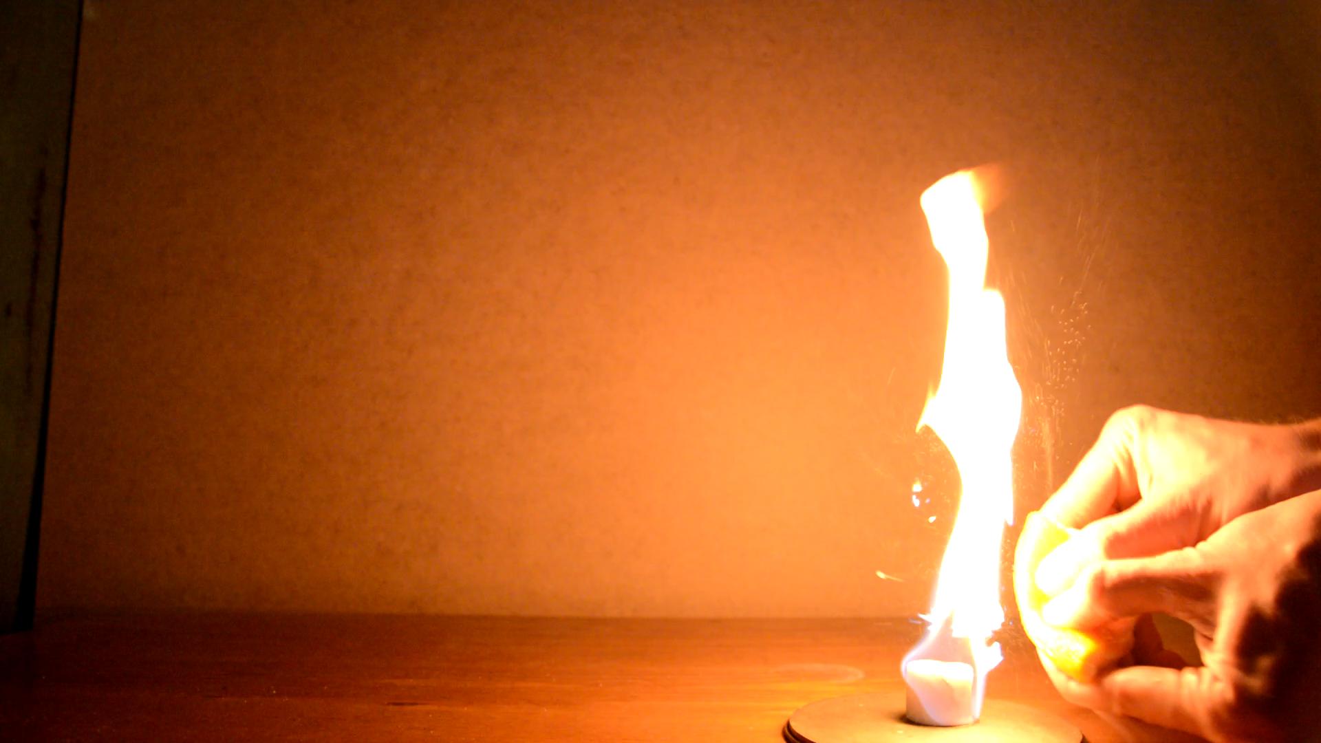

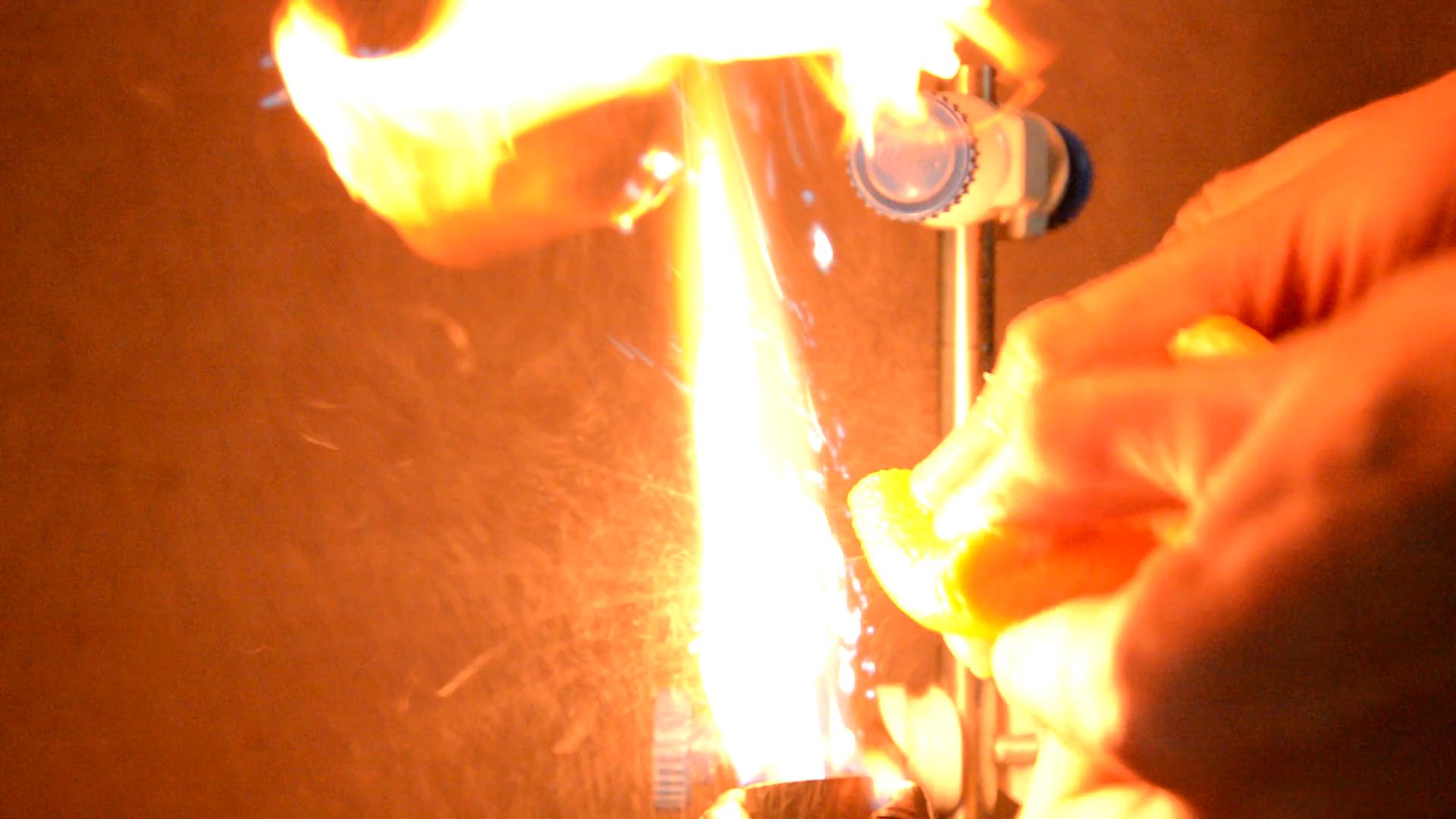

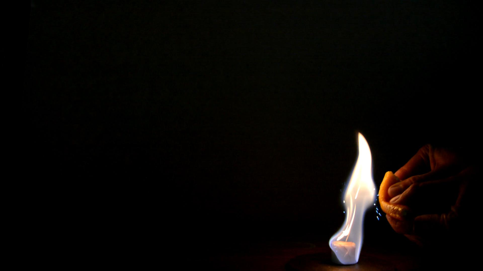

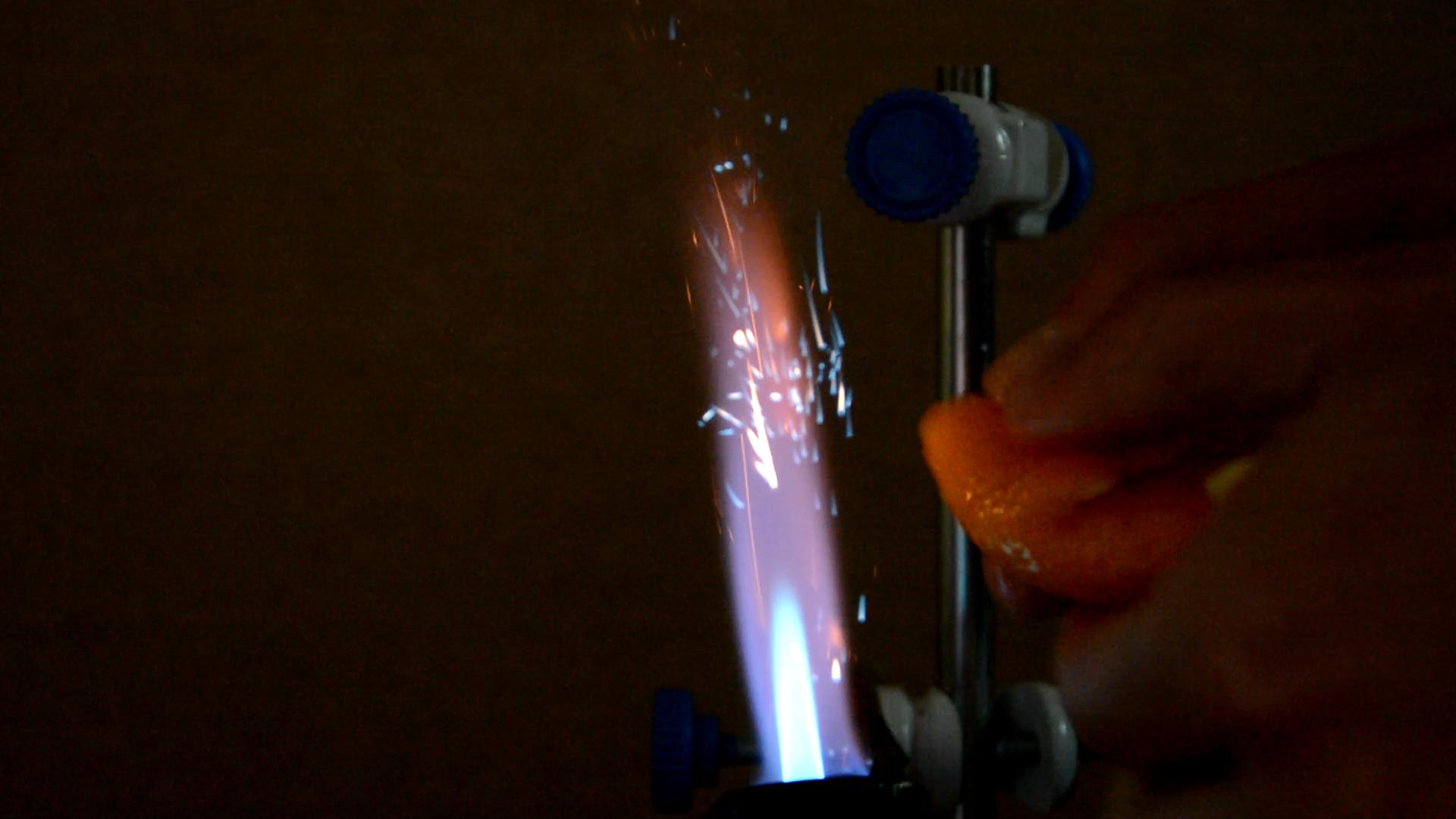

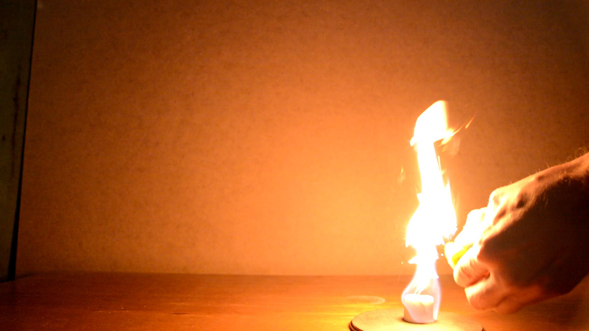

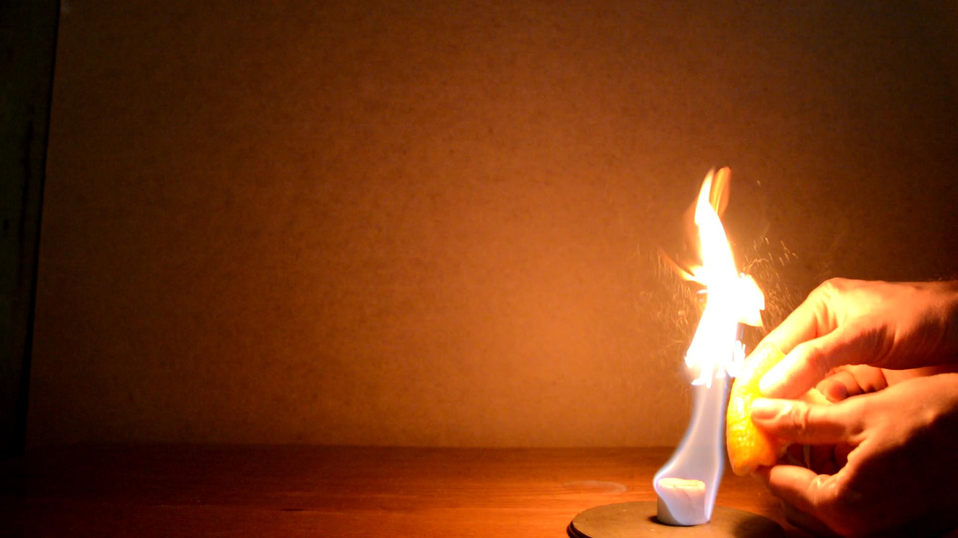

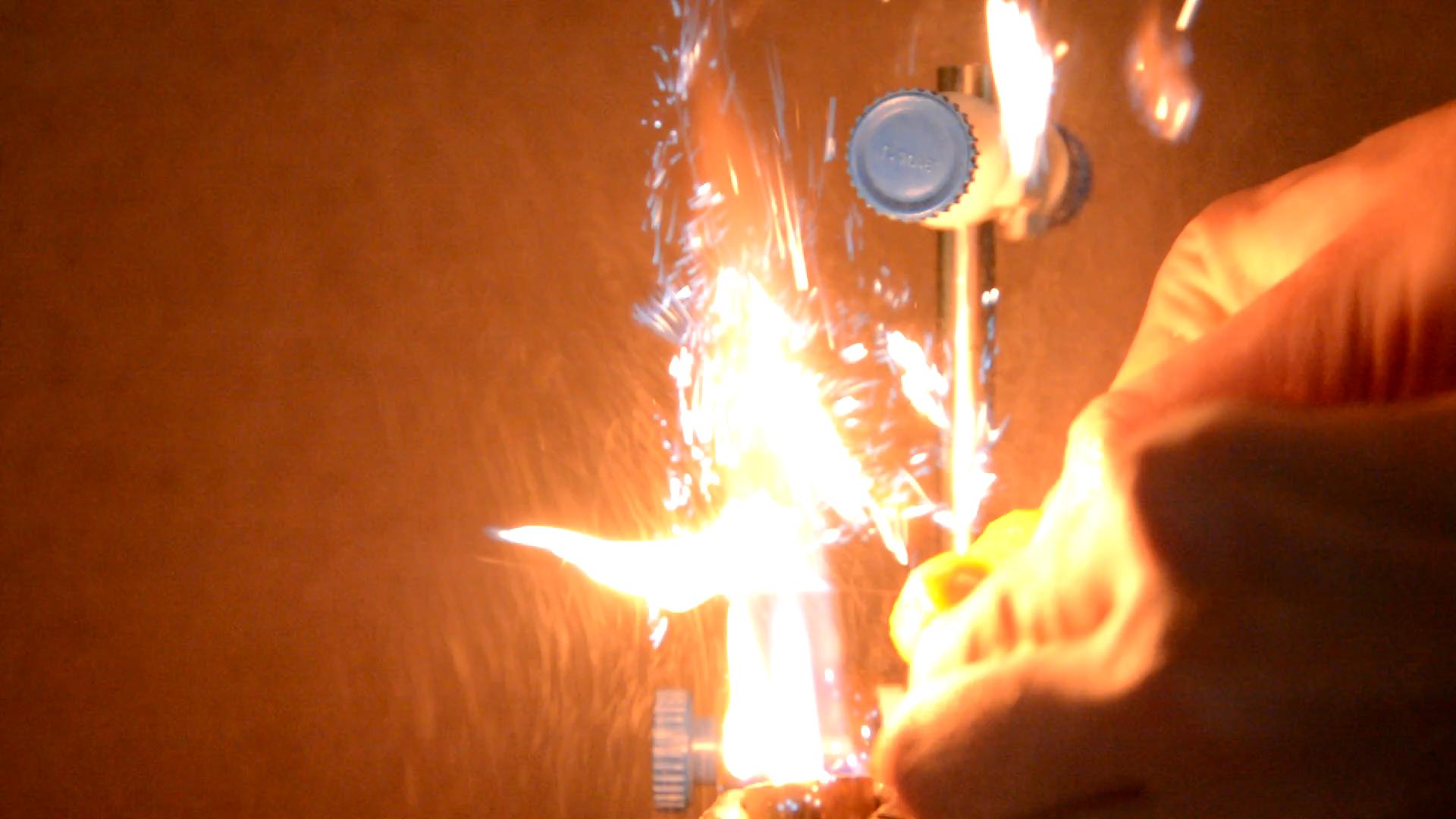

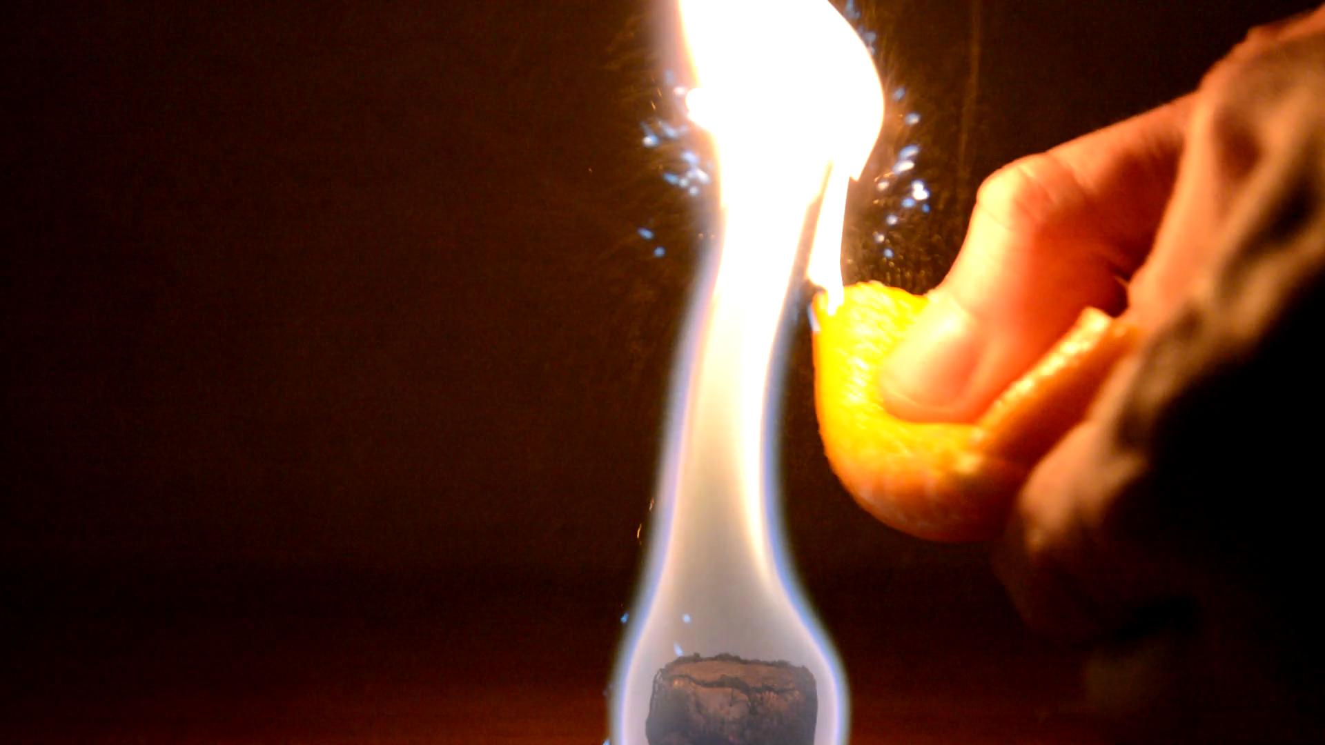

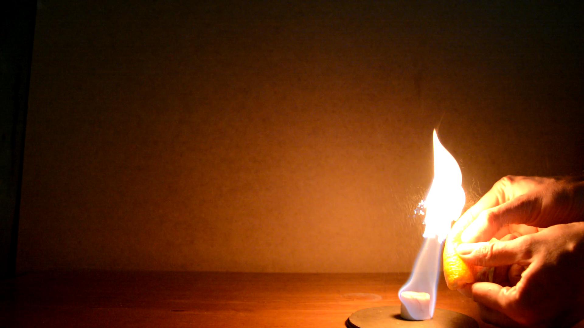

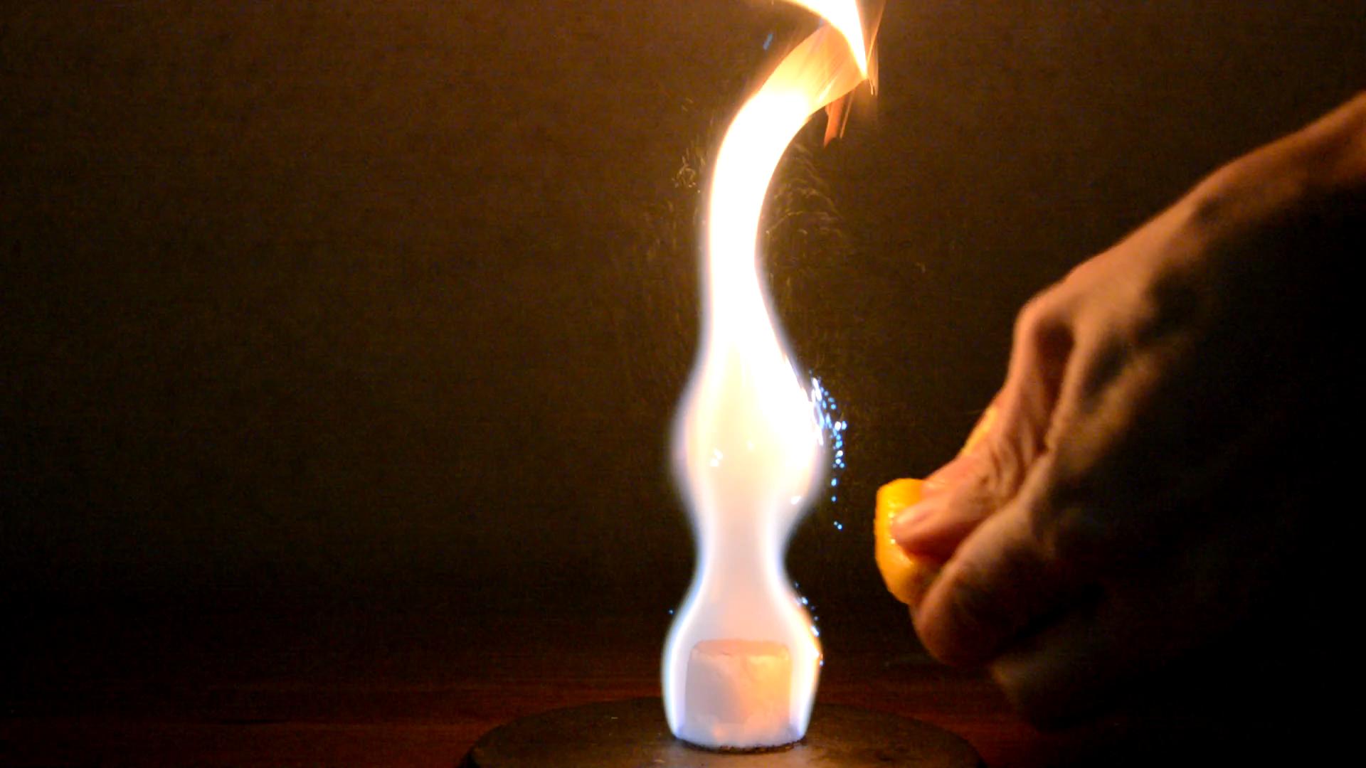

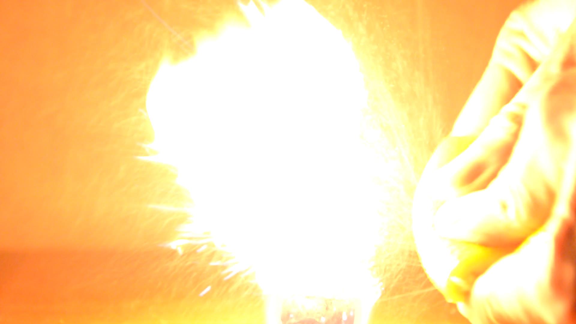

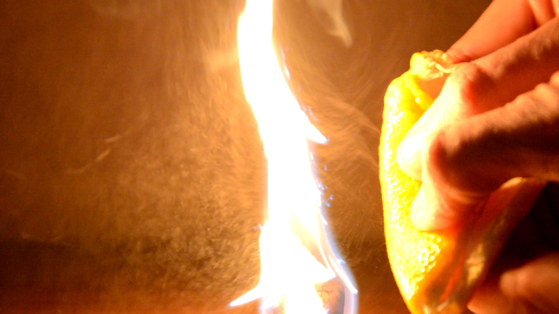

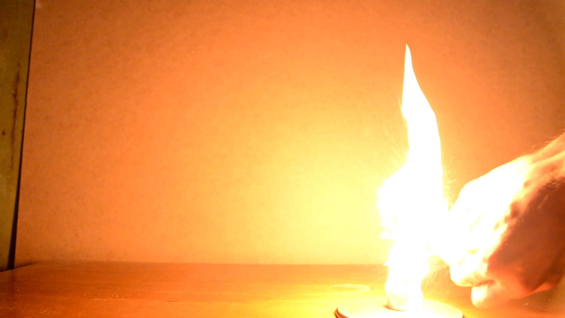

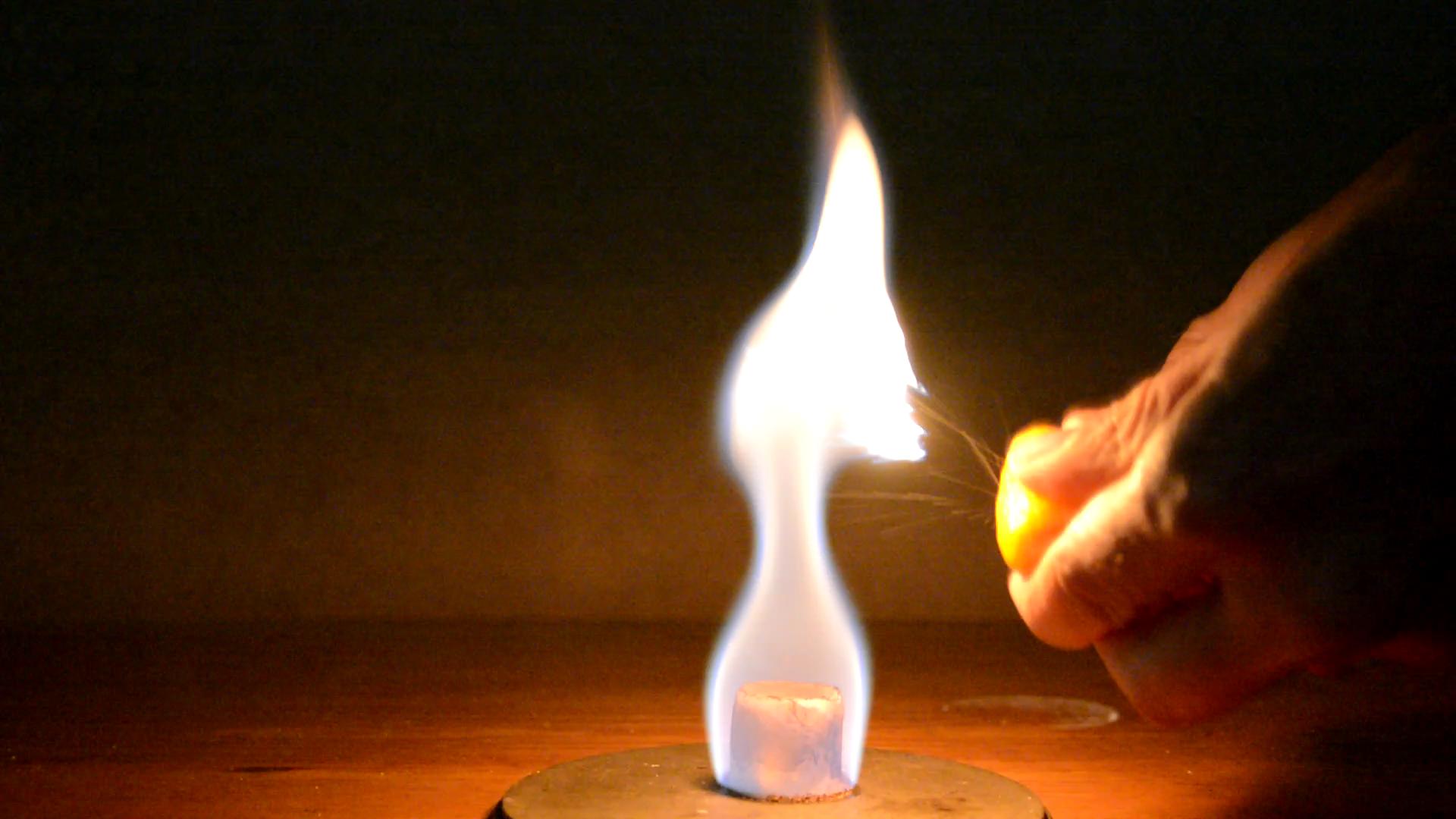

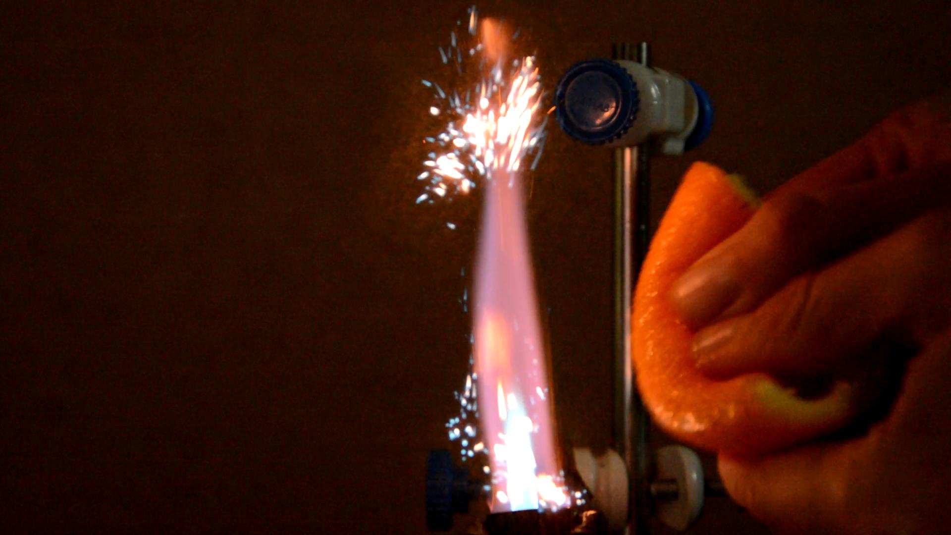

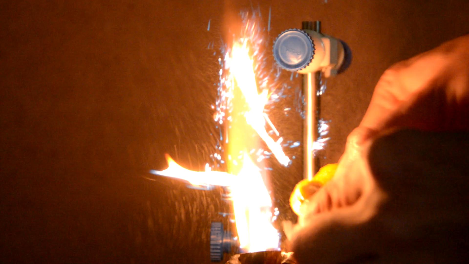

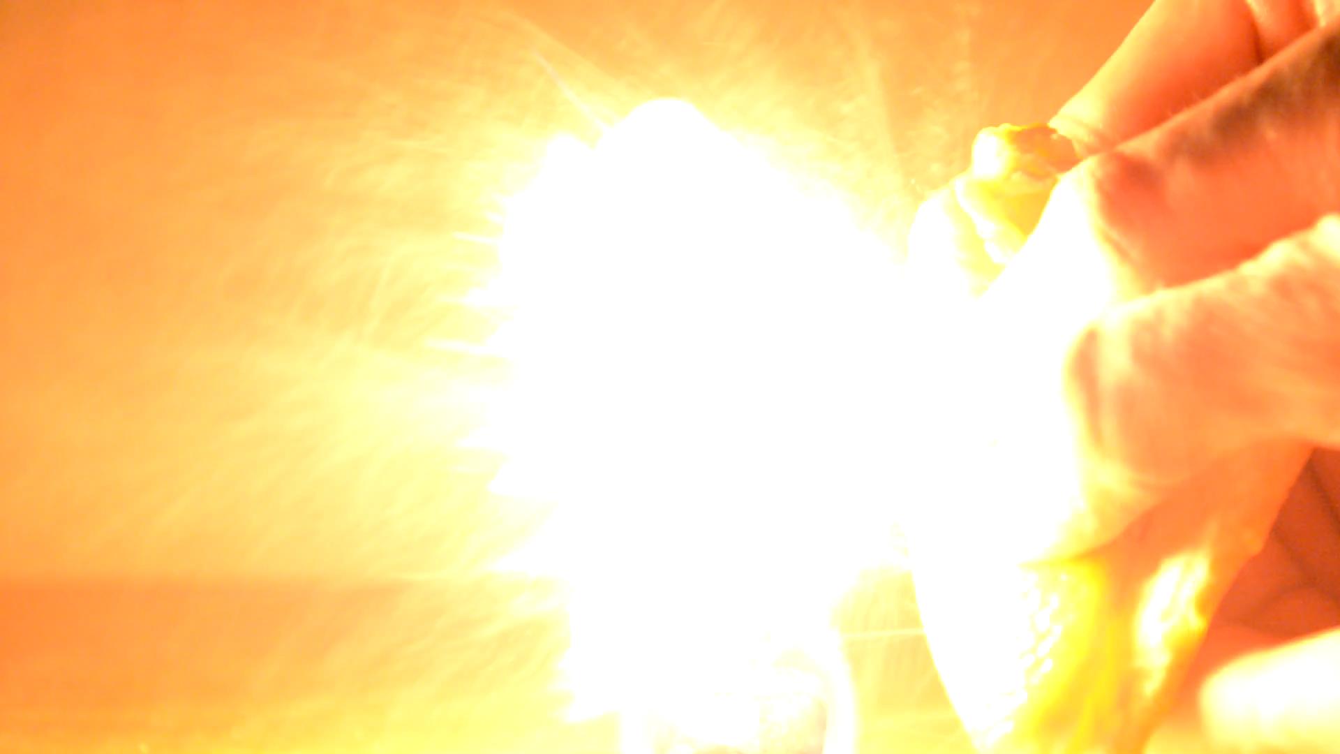

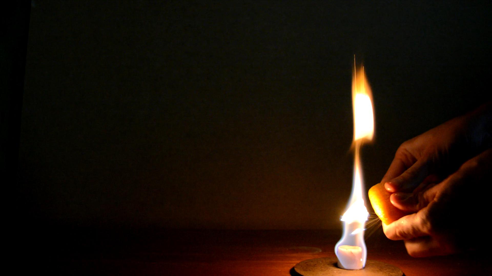

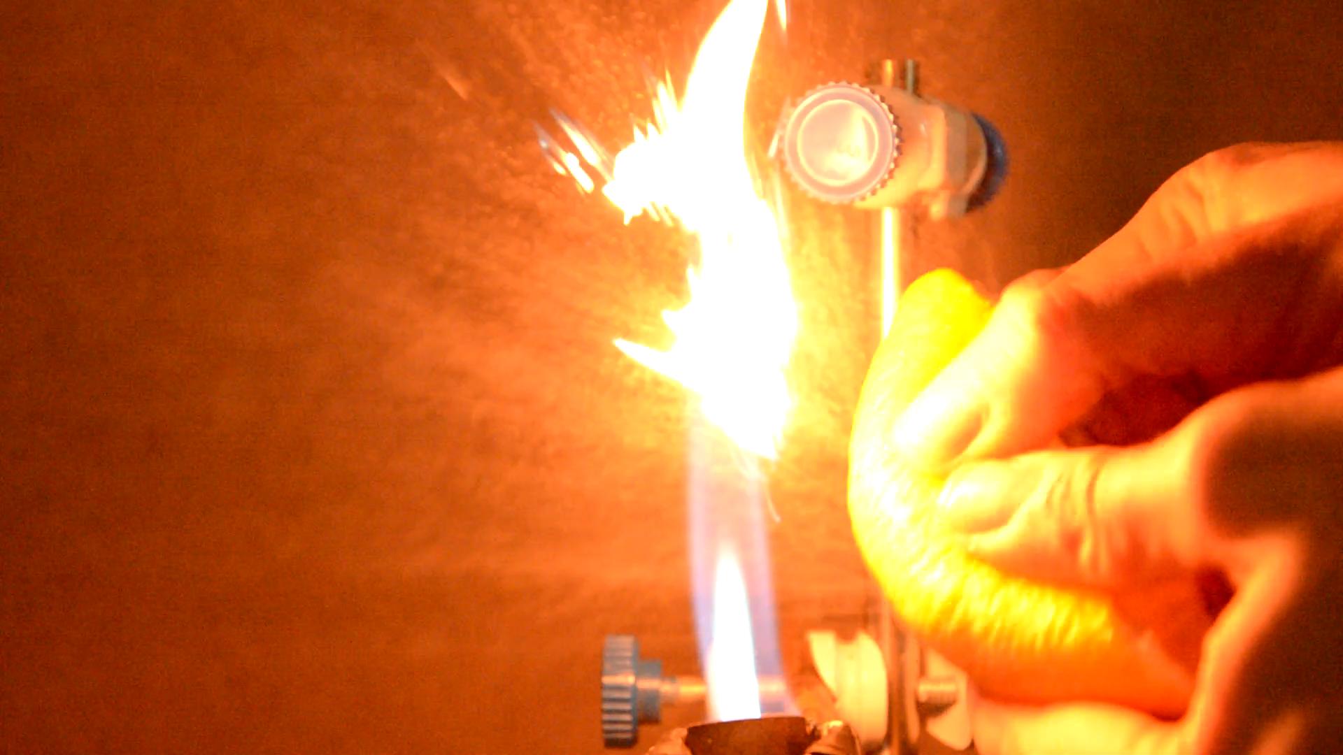

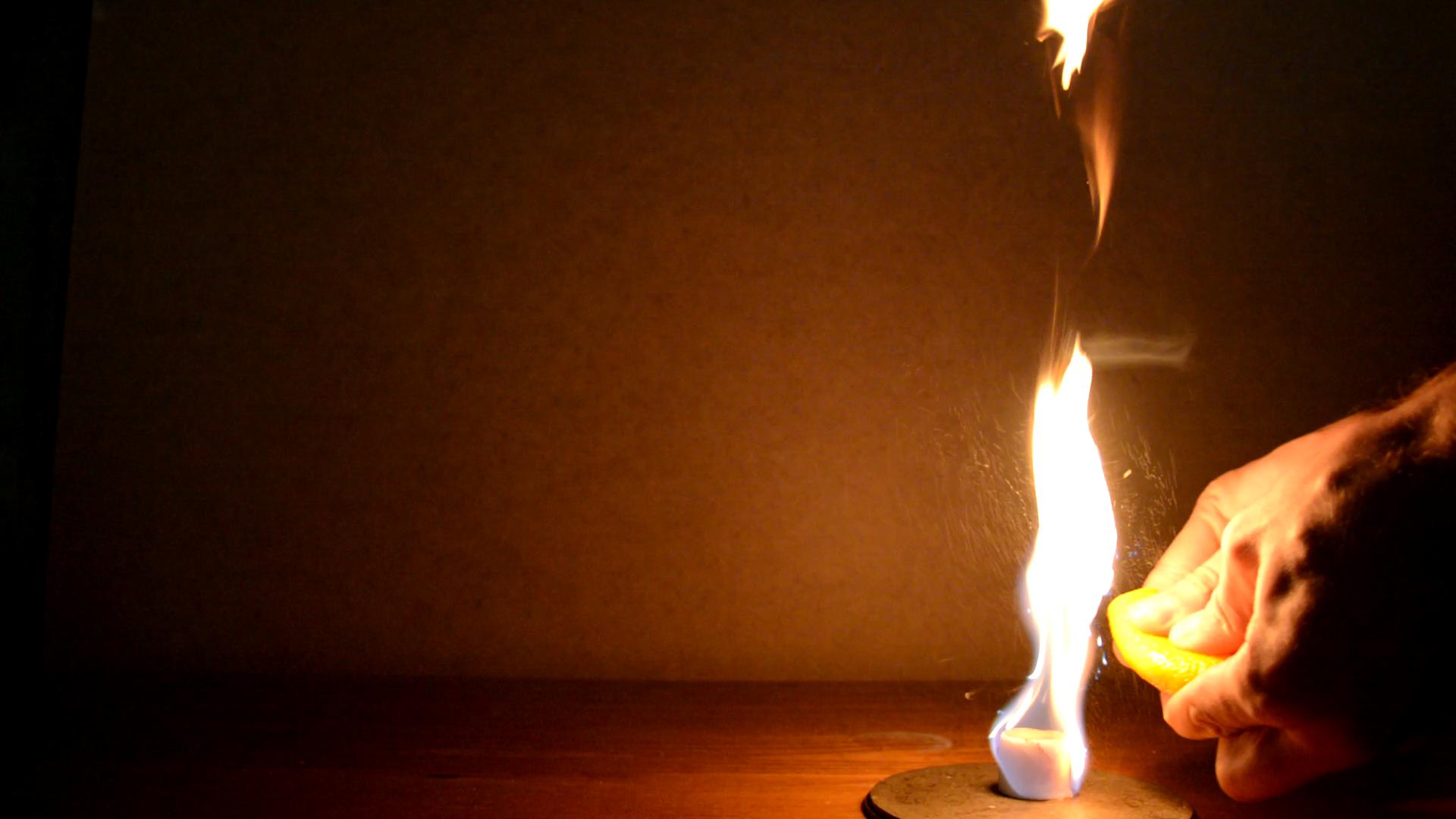

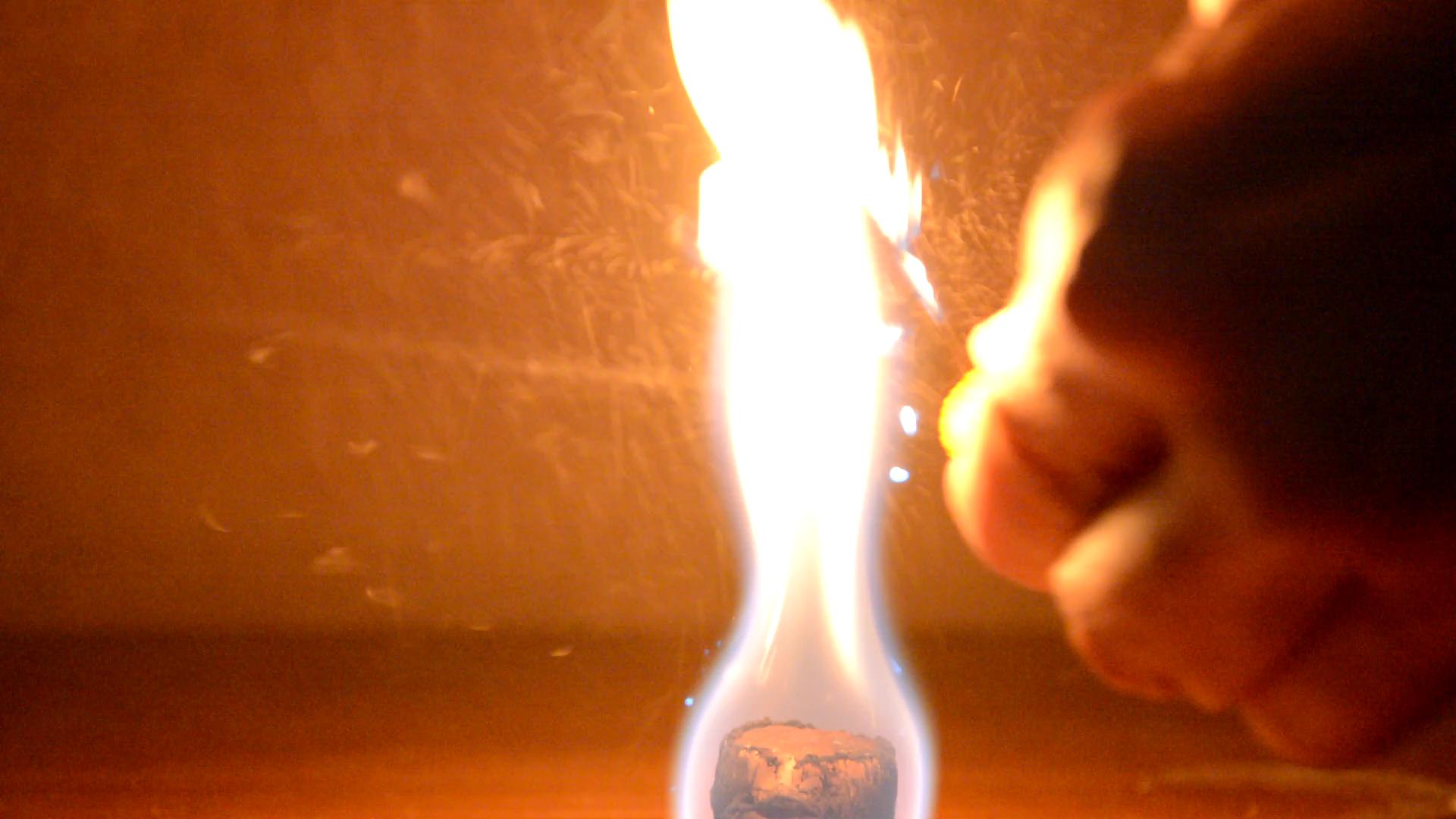

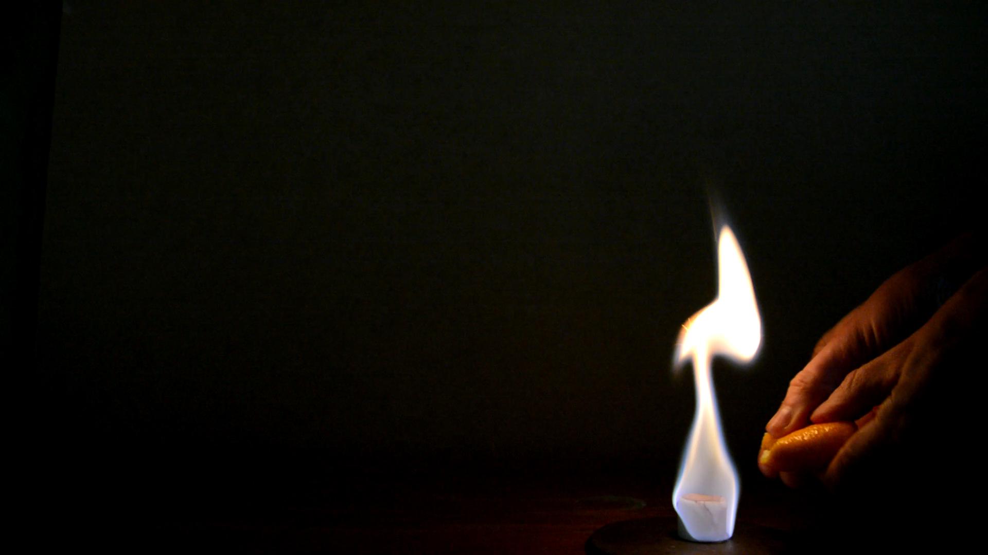

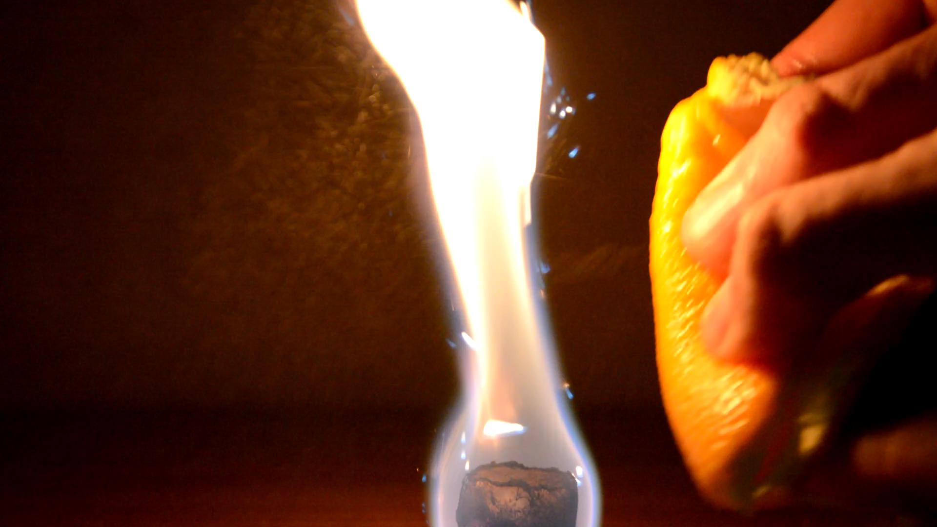

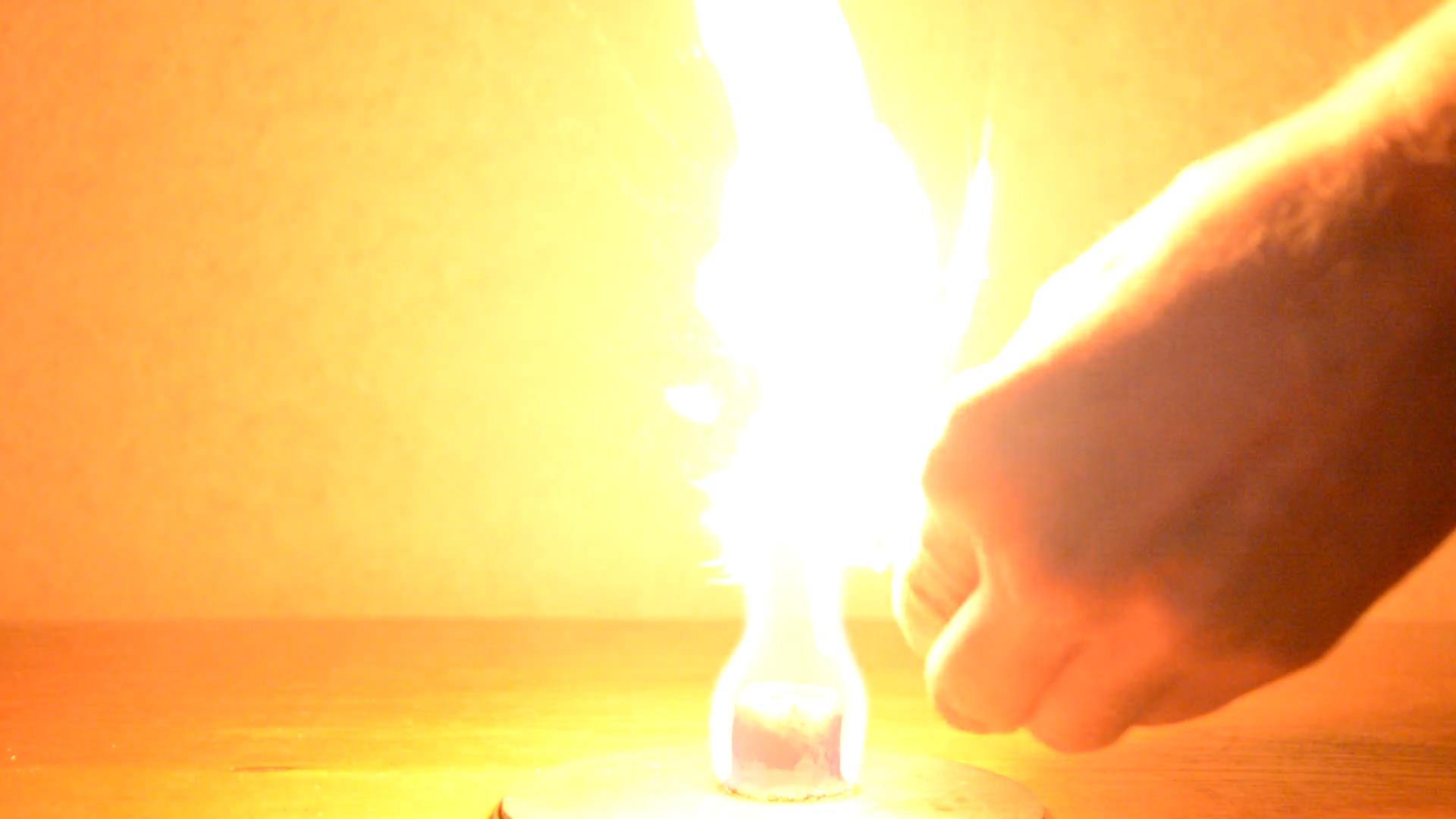

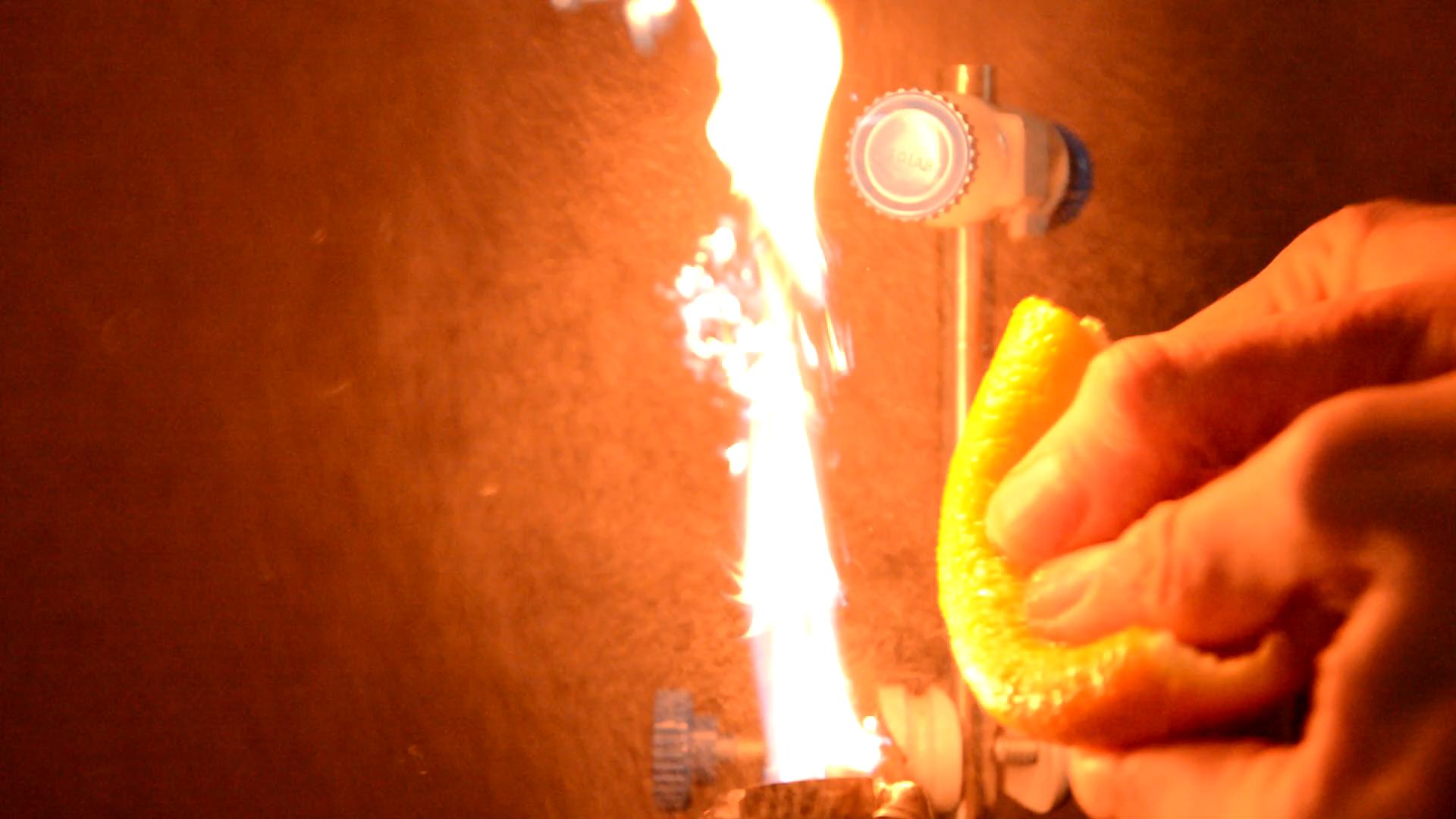

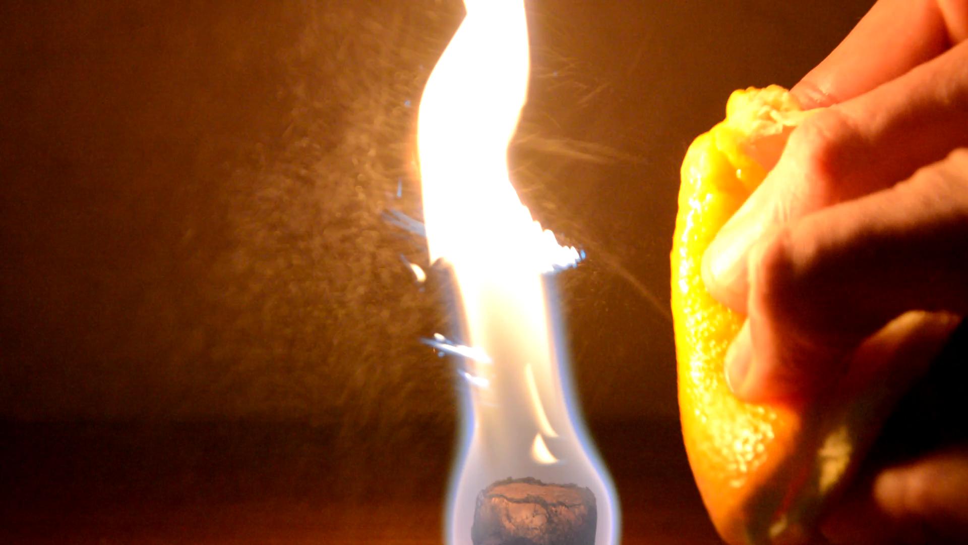

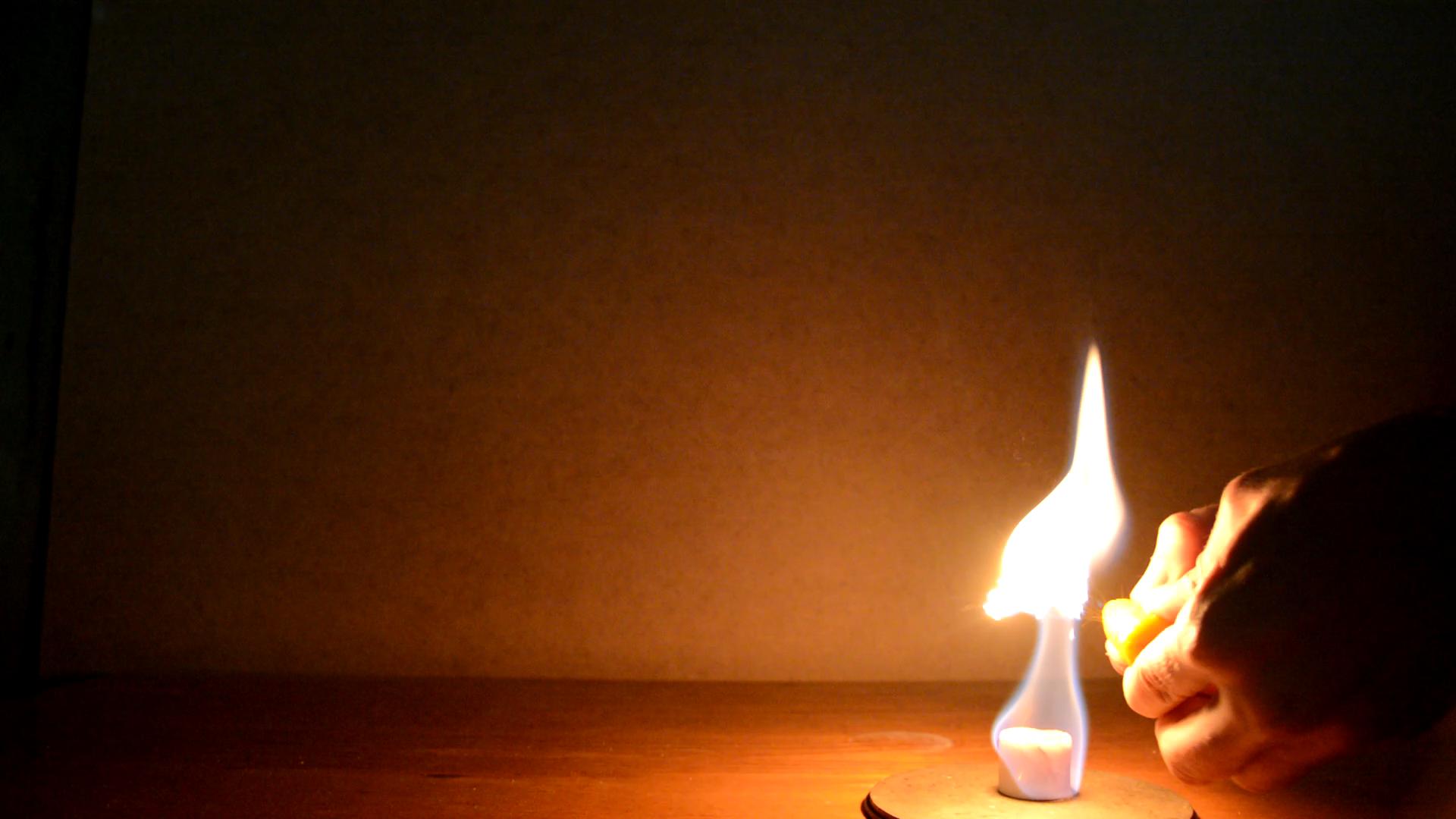

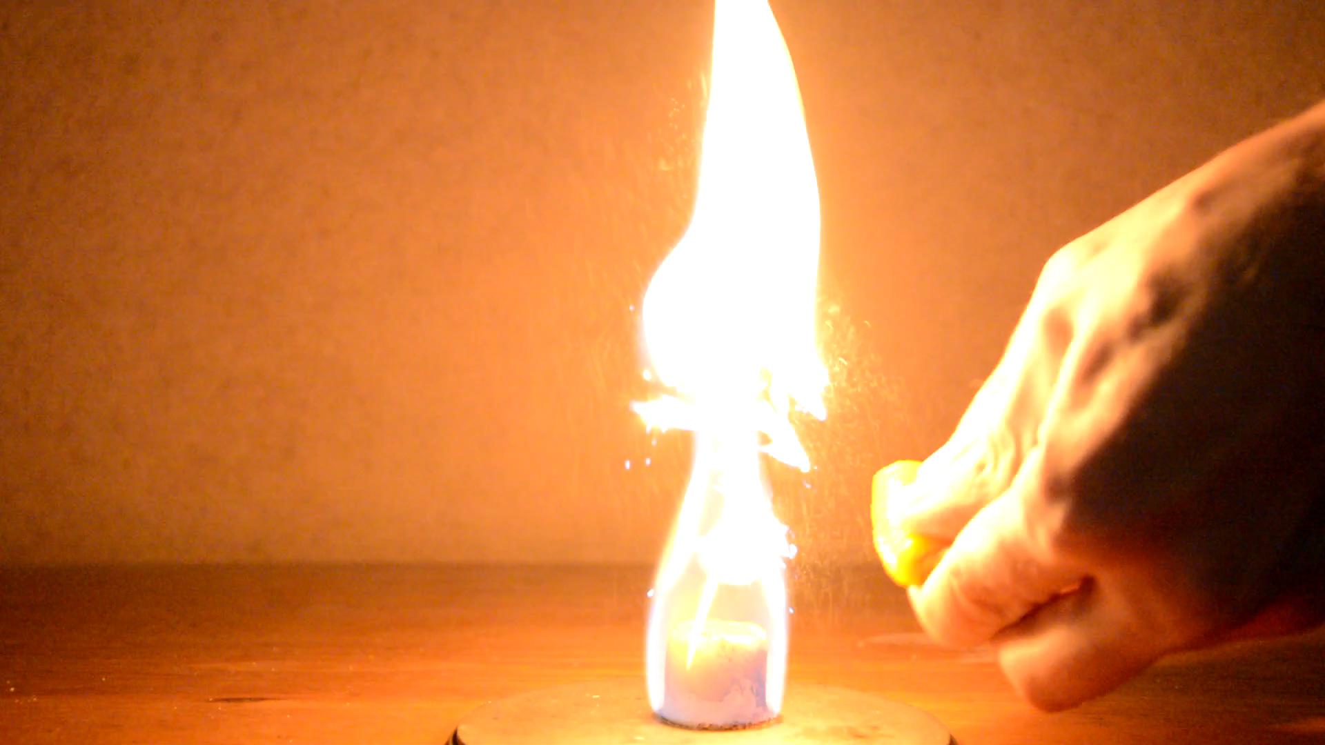

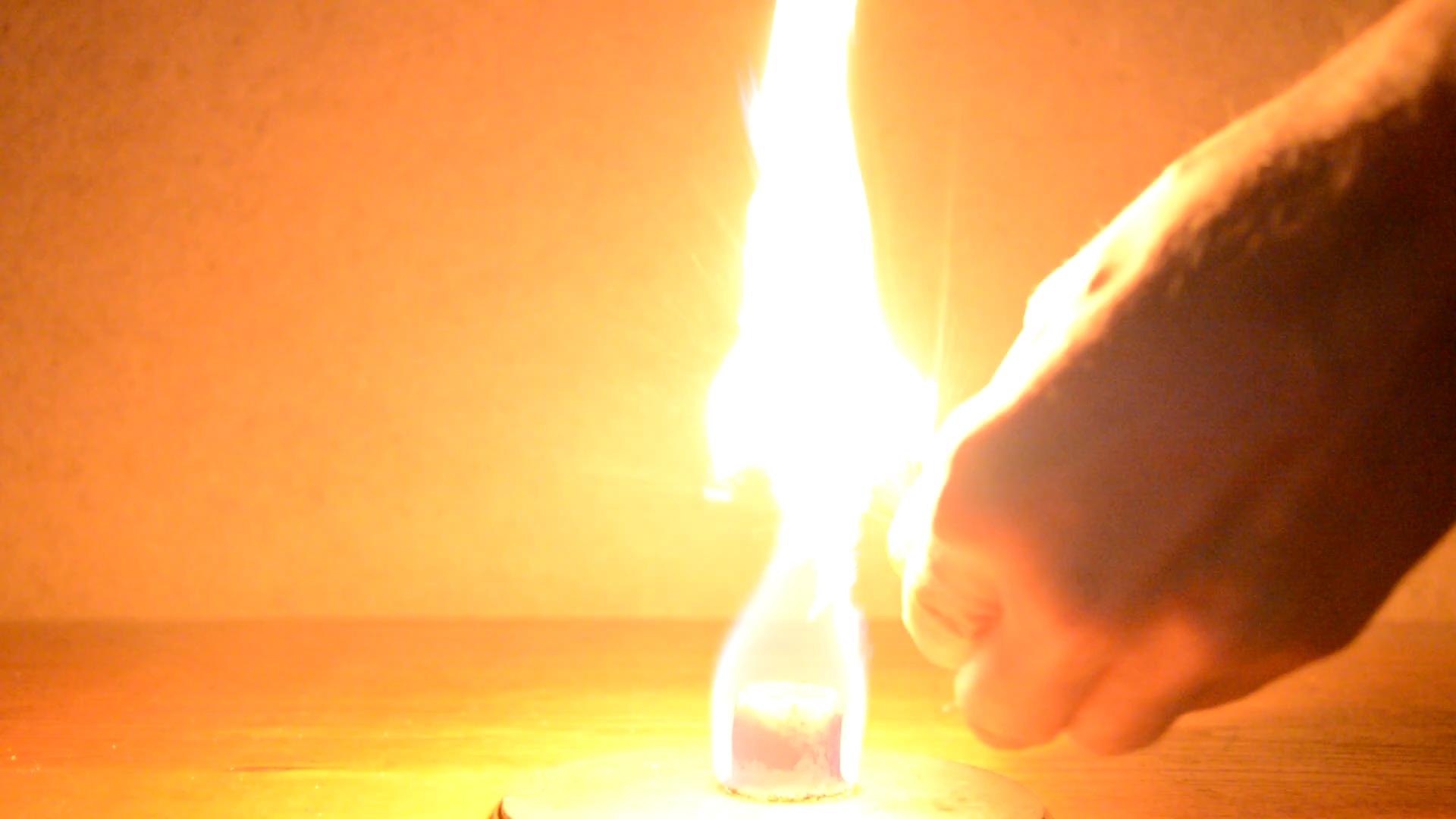

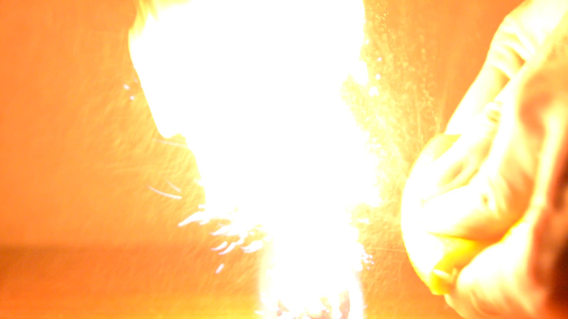

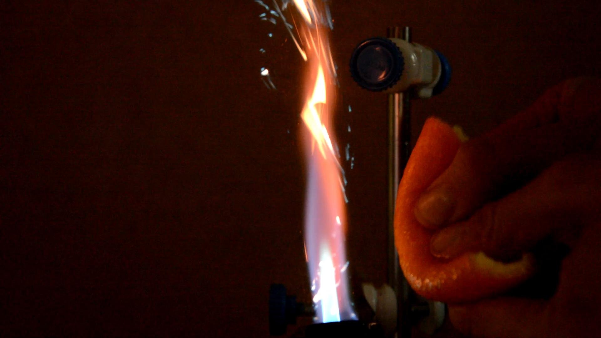

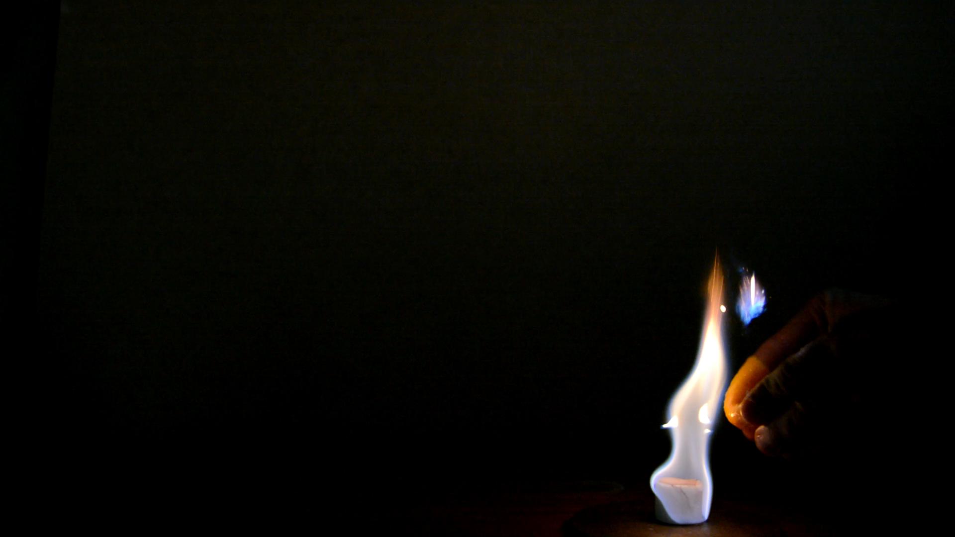

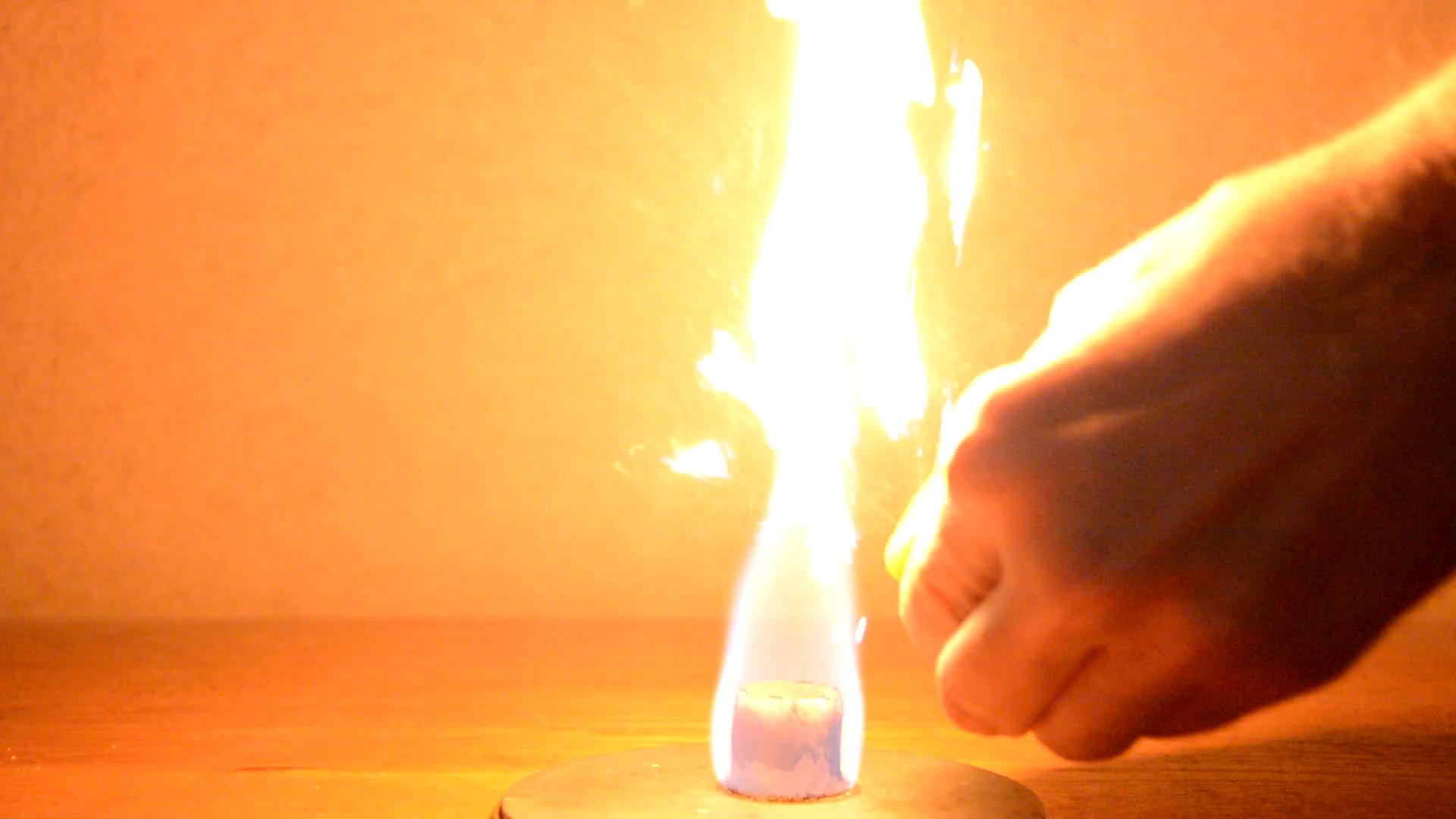

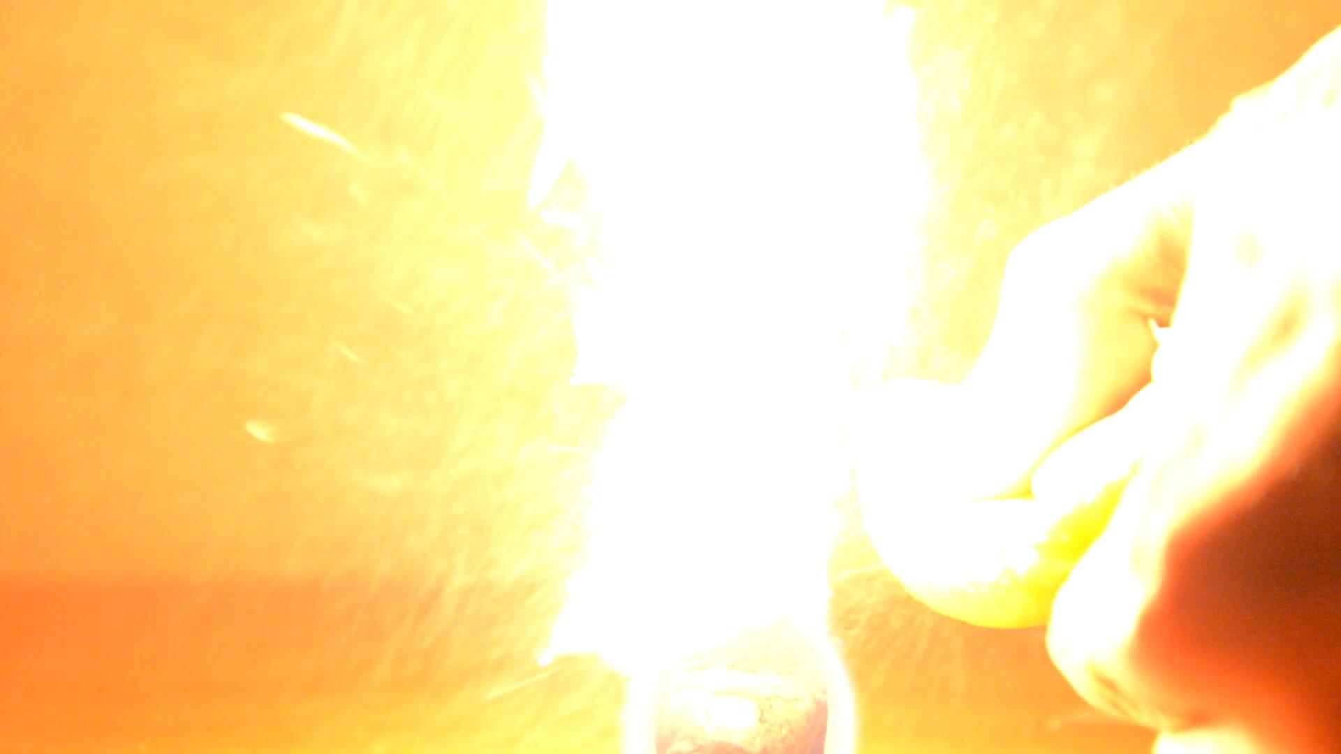

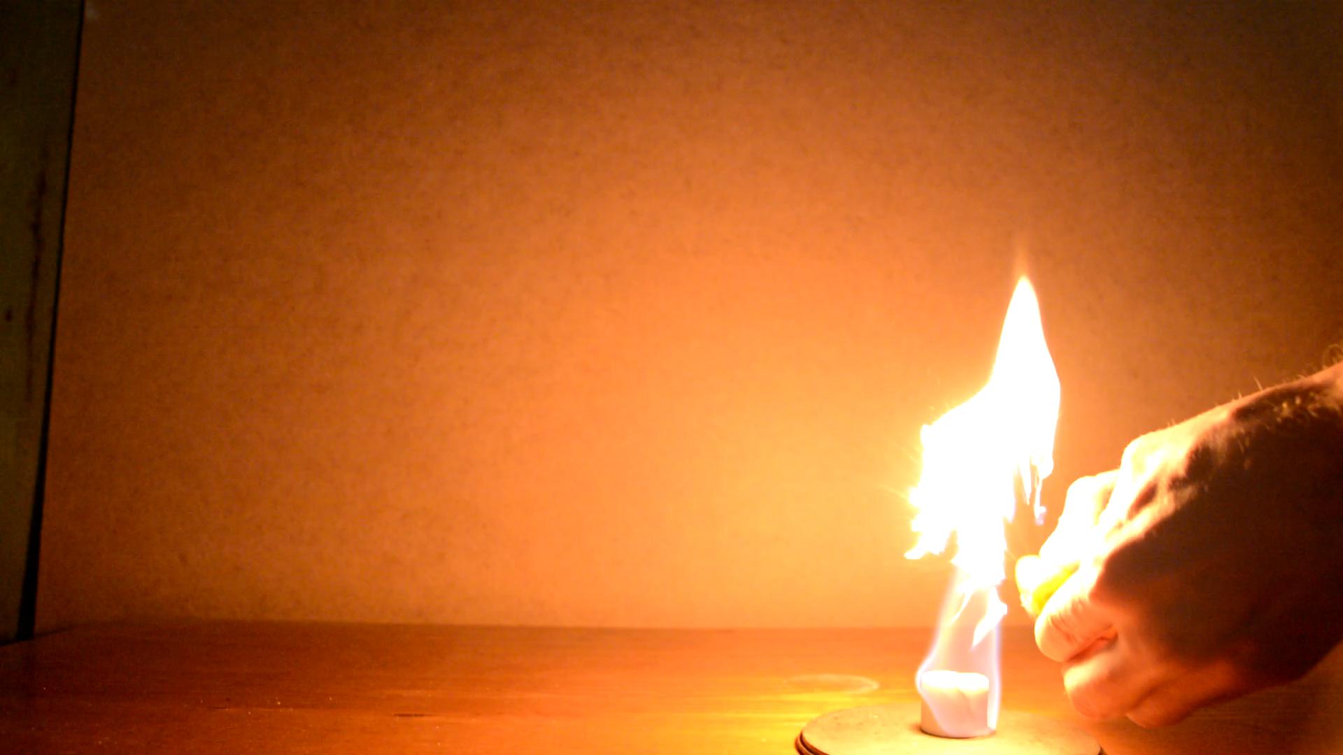

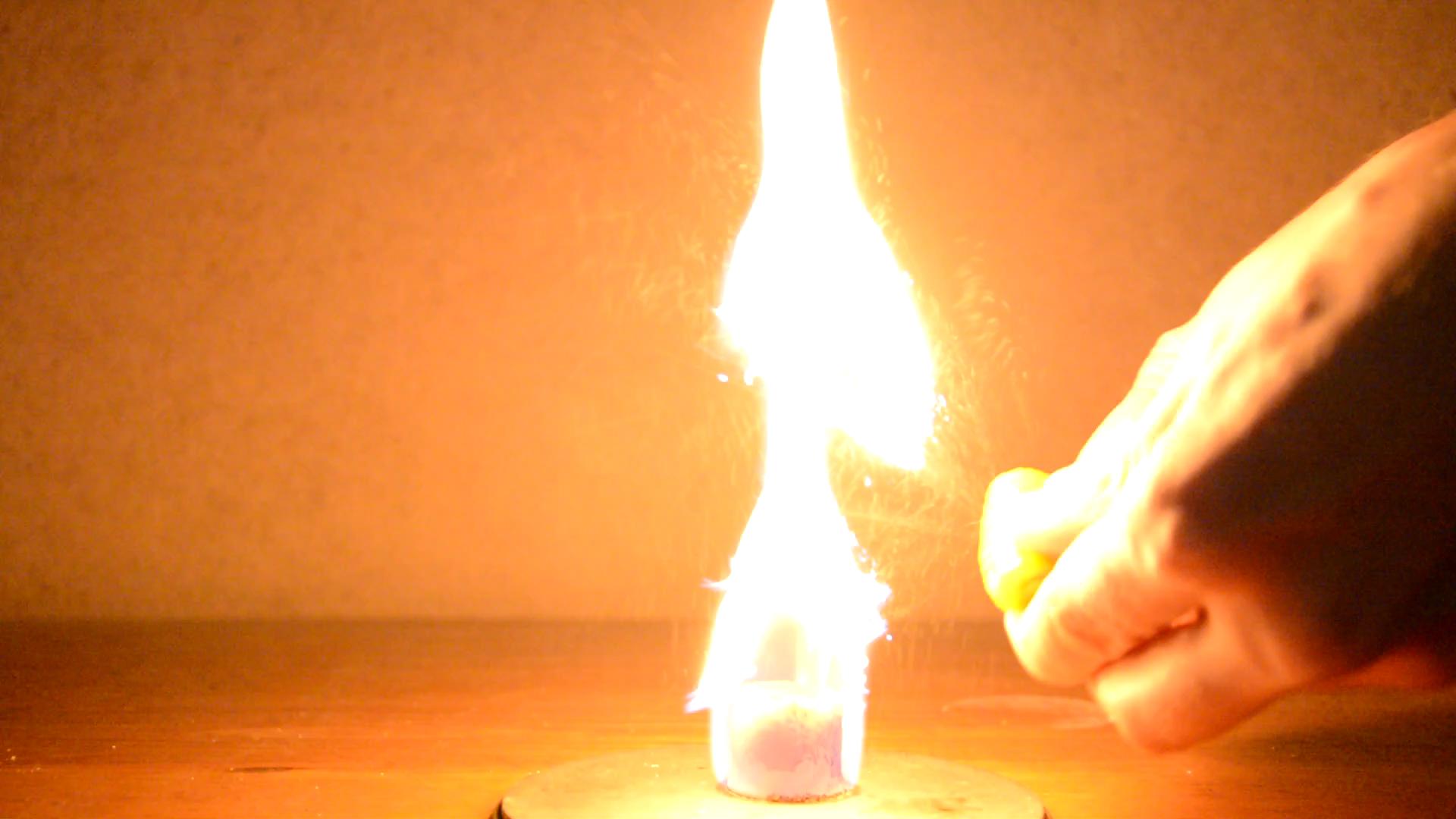

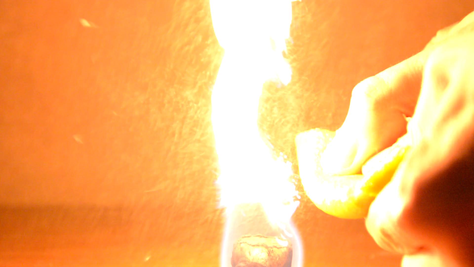

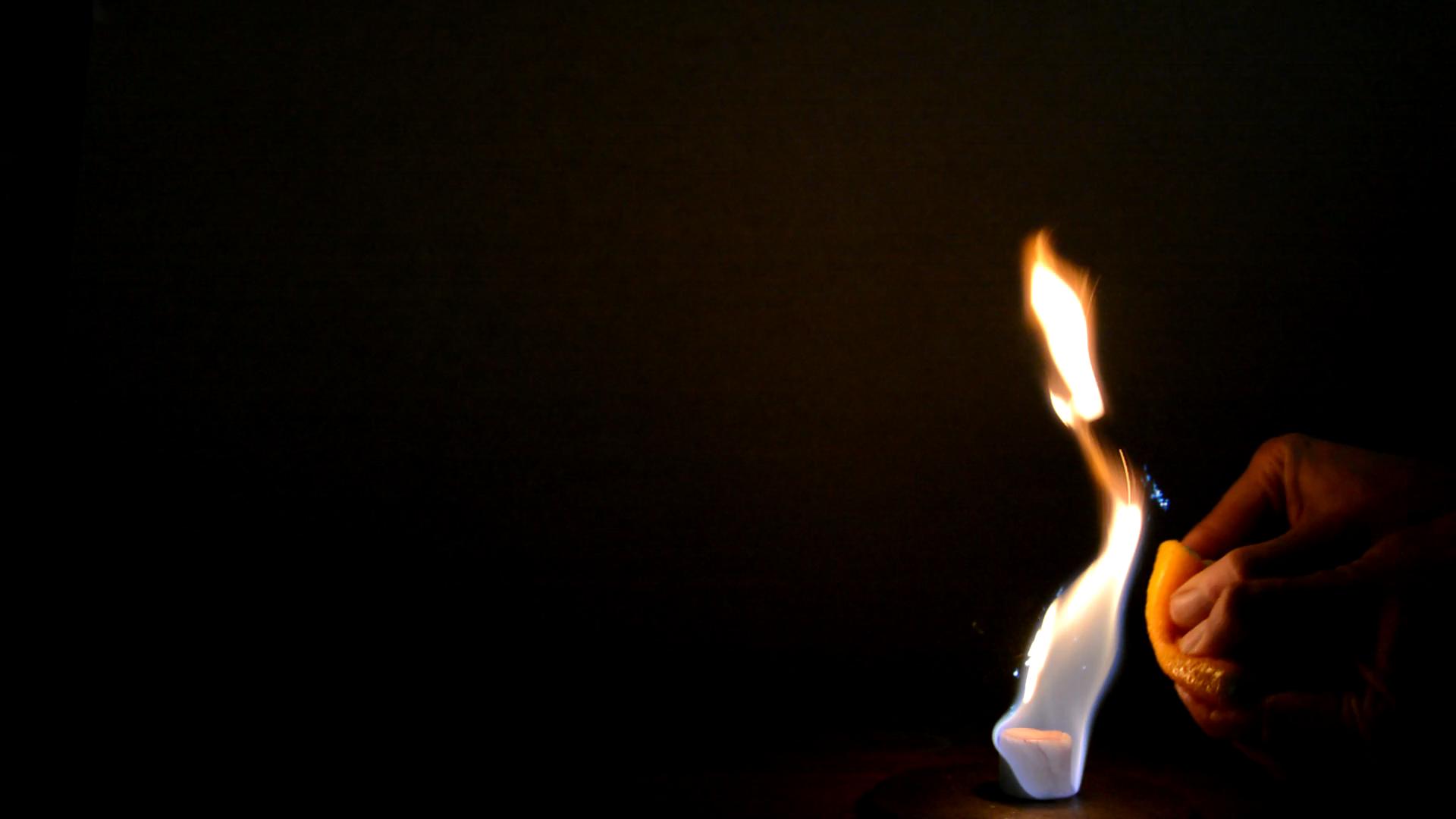

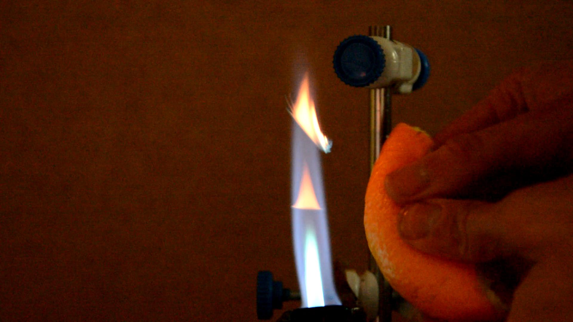

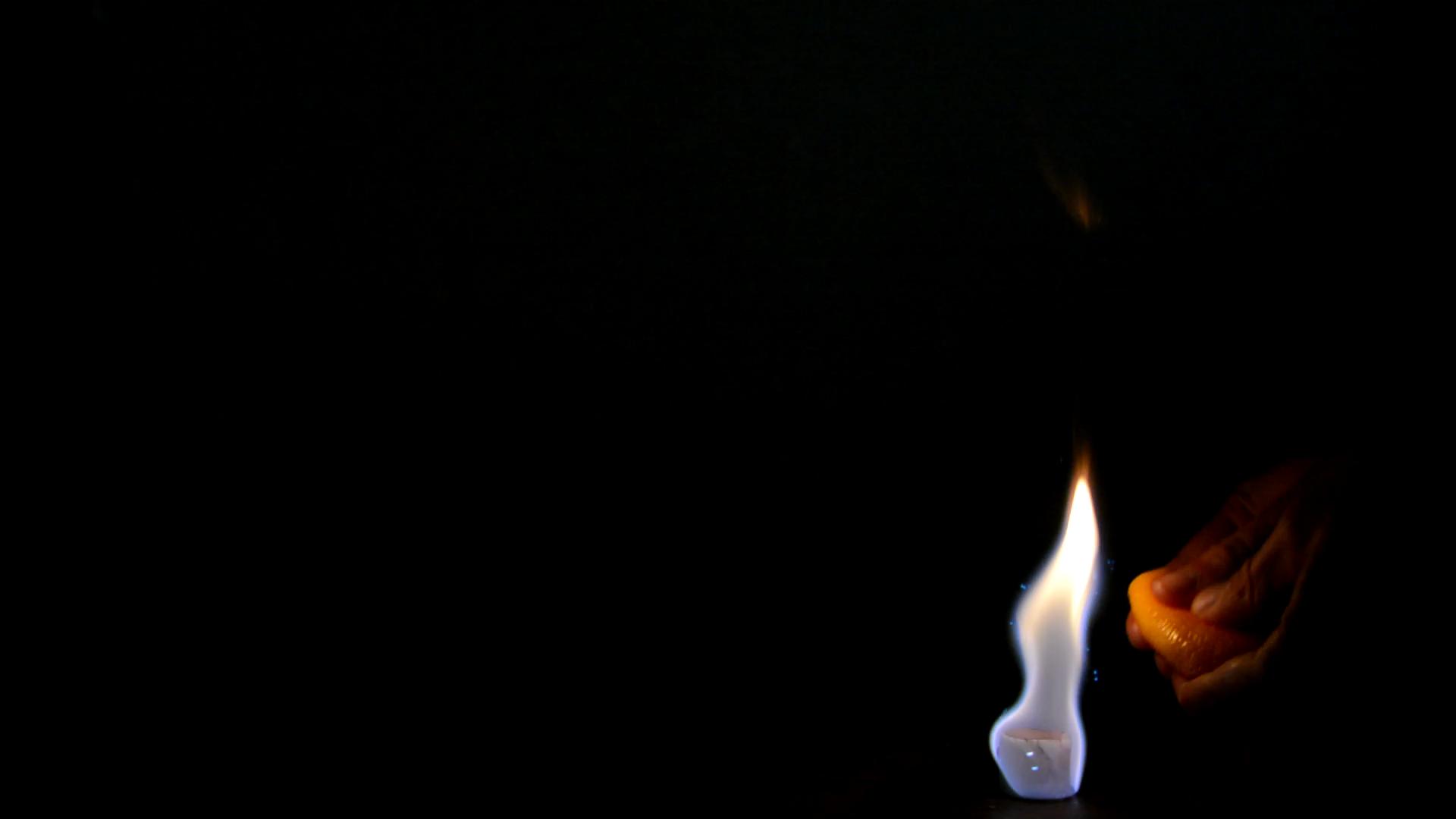

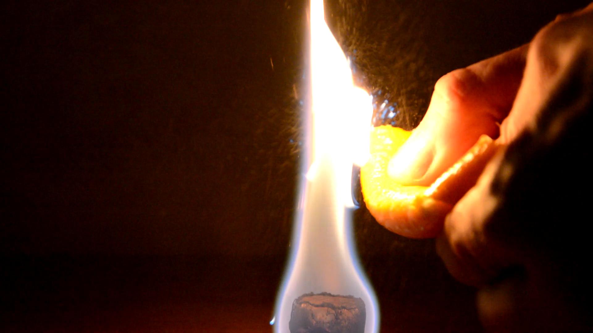

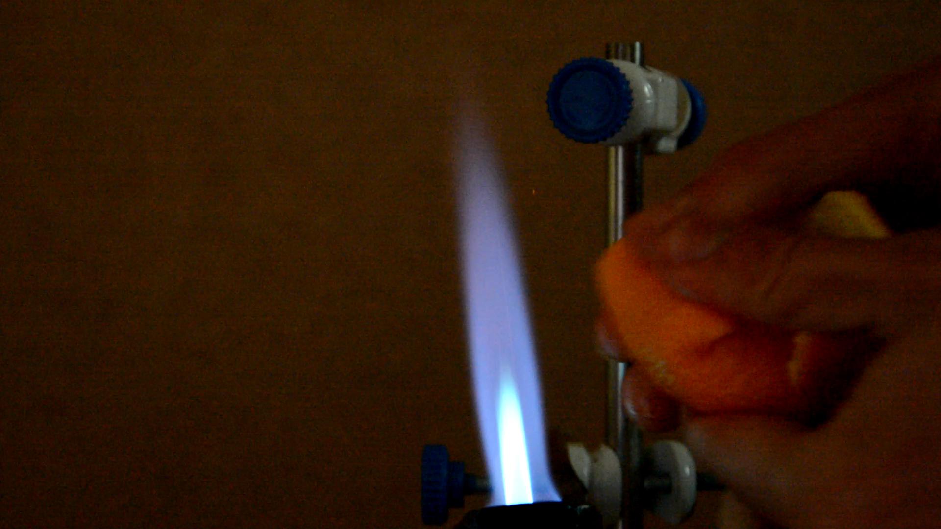

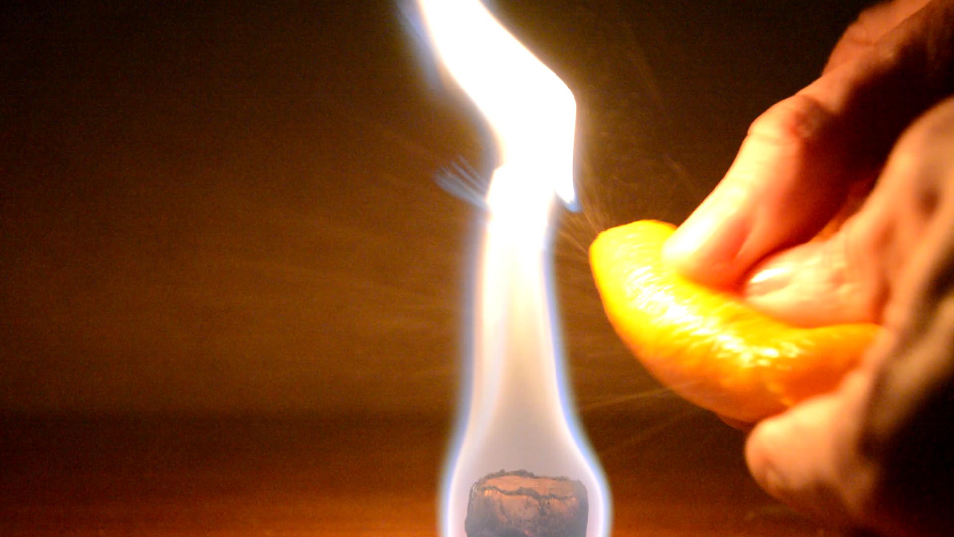

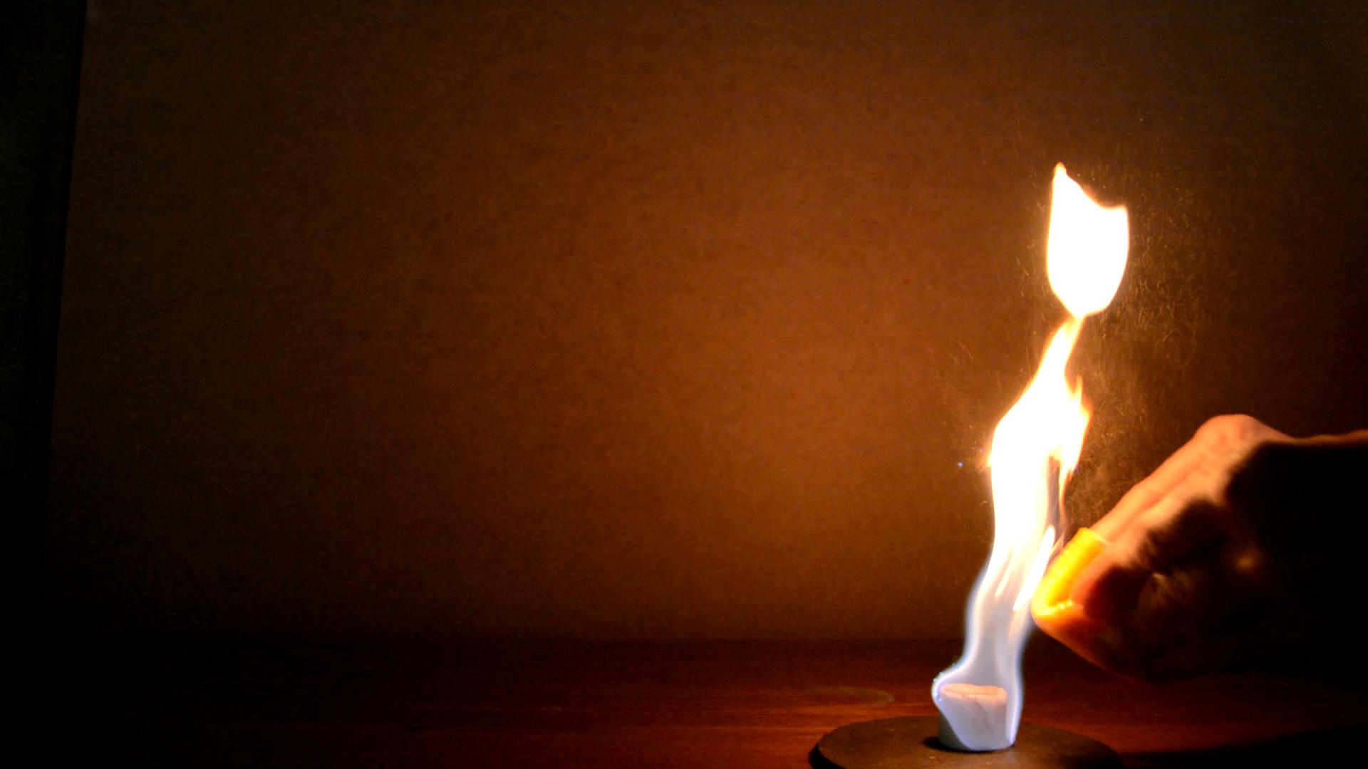

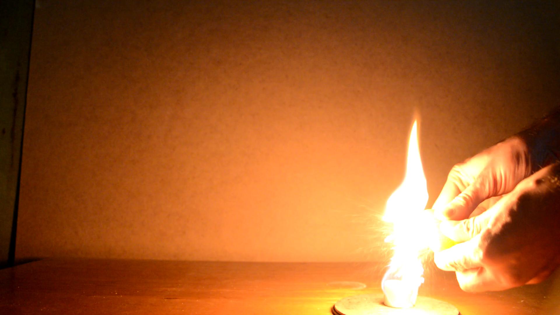

Разделение компонентов апельсинового масла представляет собой сложную задачу. Но убедиться, что кожура апельсина и других цитрусовых содержит жидкие углеводороды и другие горючие вещества очень просто. Проведем несложный и красивый эксперимент.

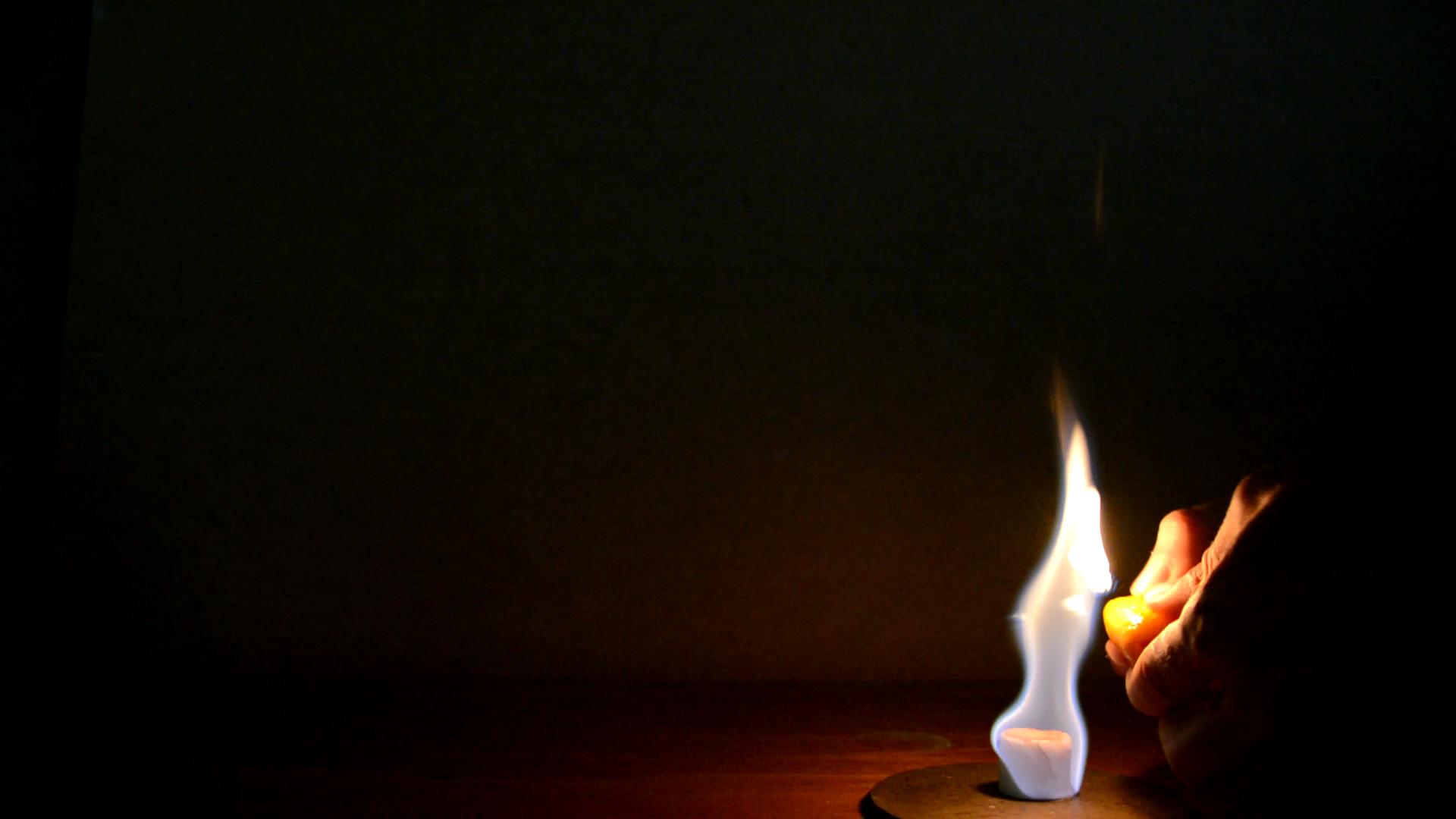

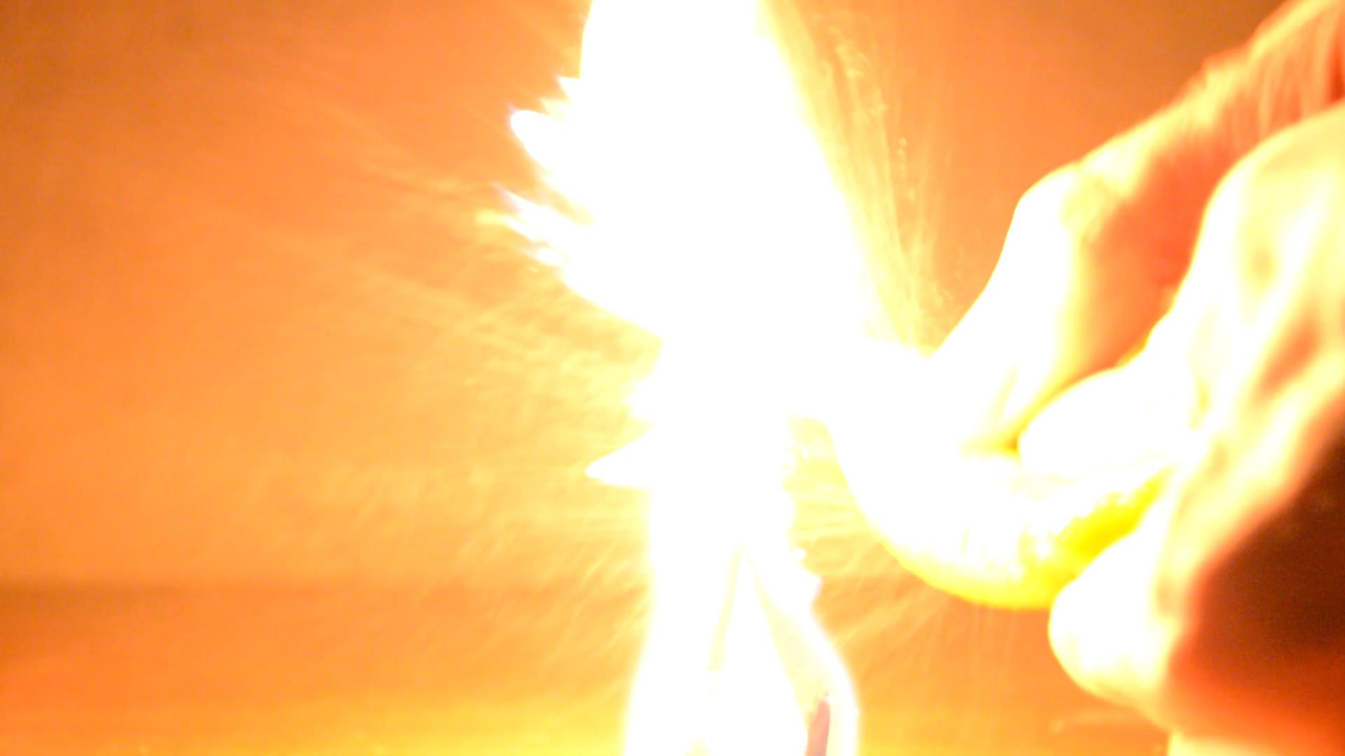

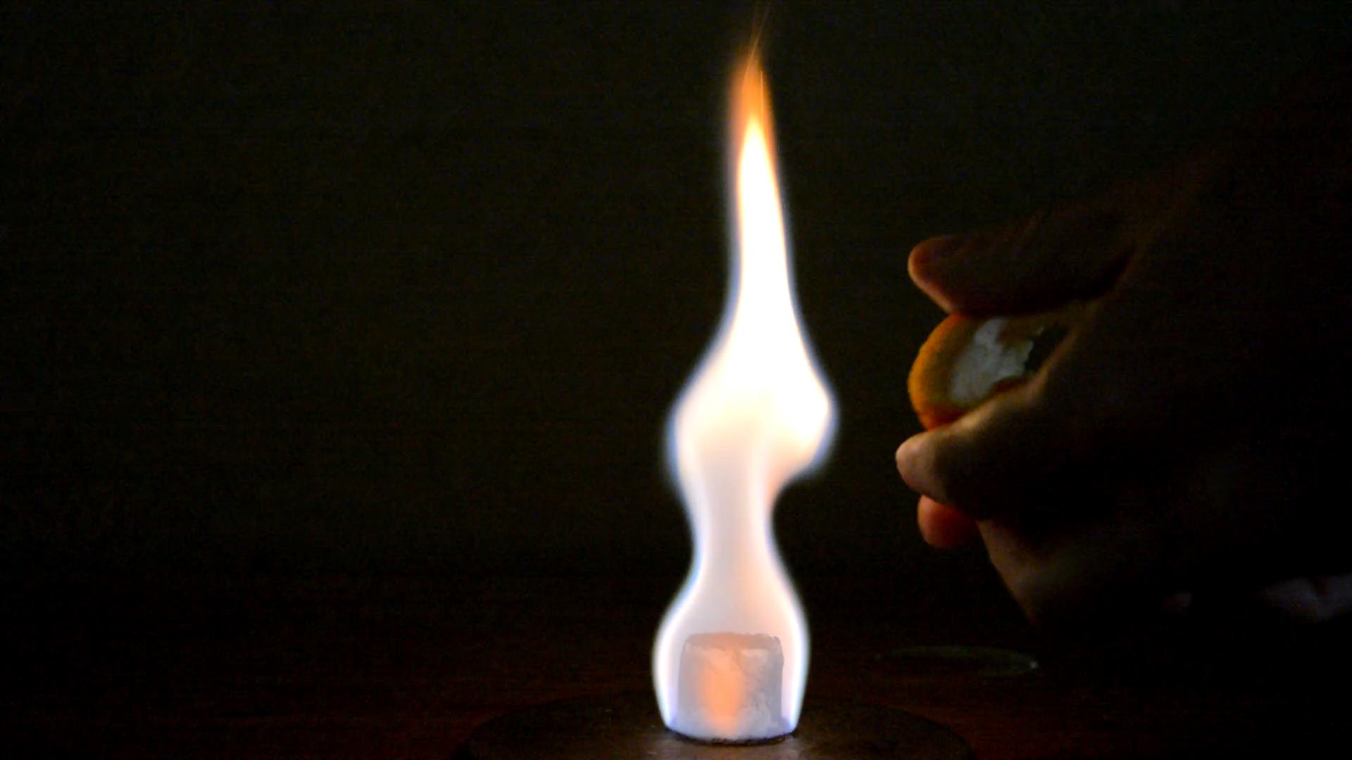

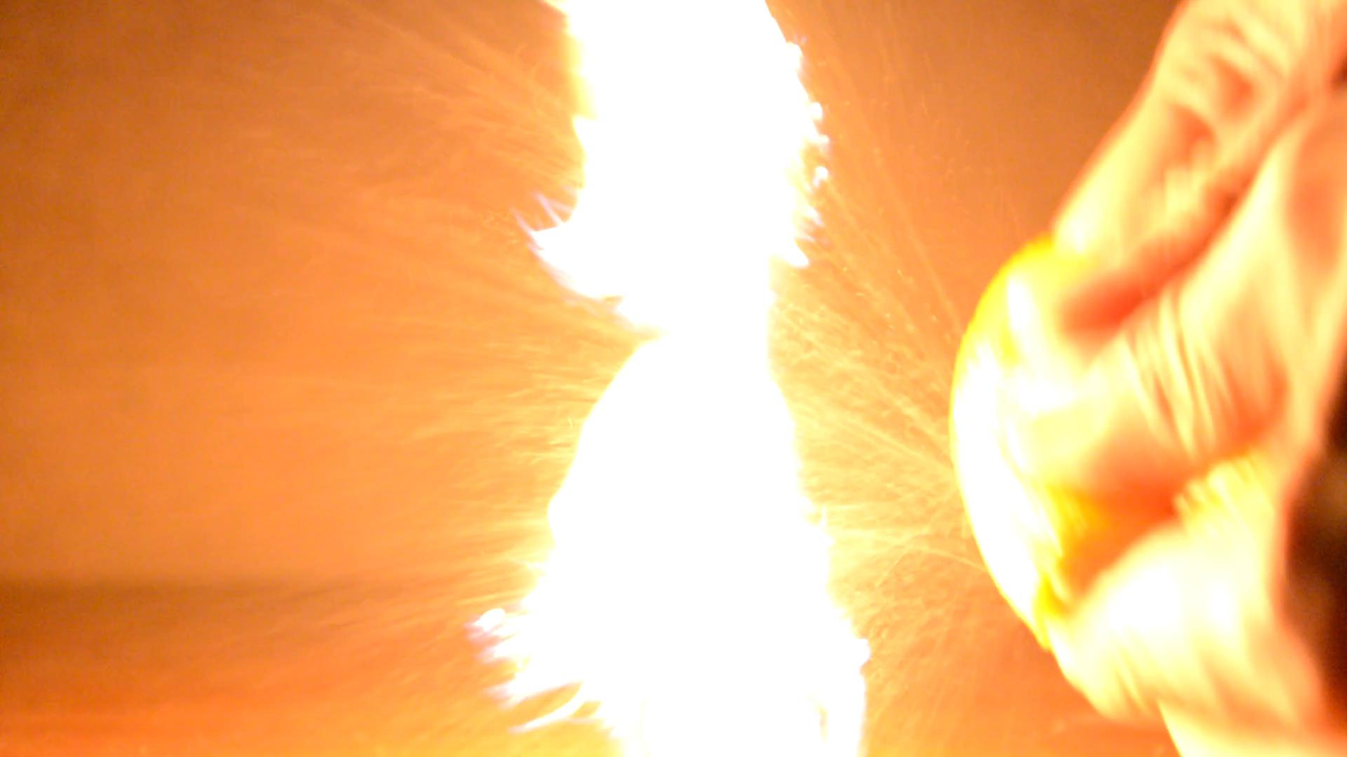

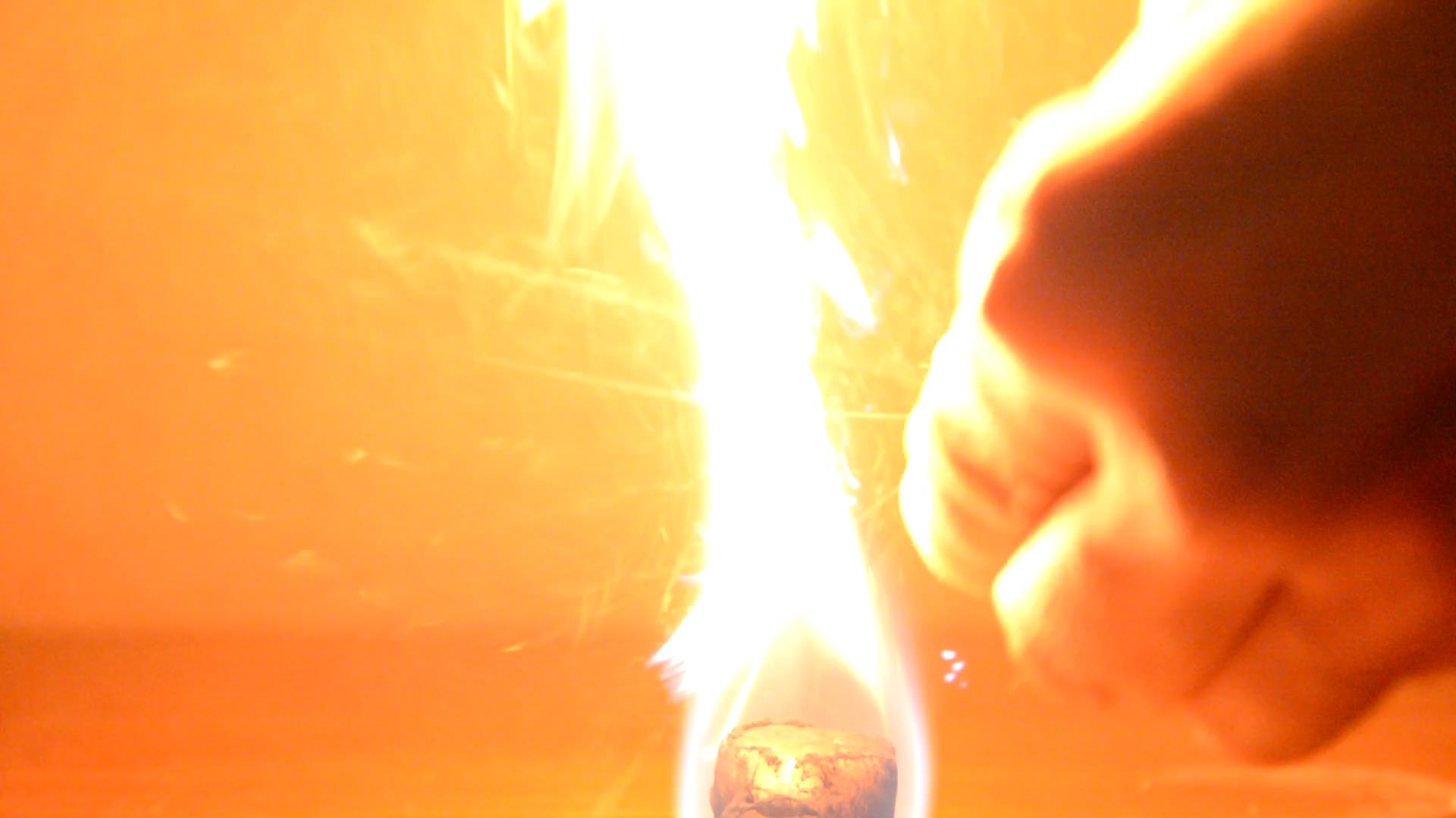

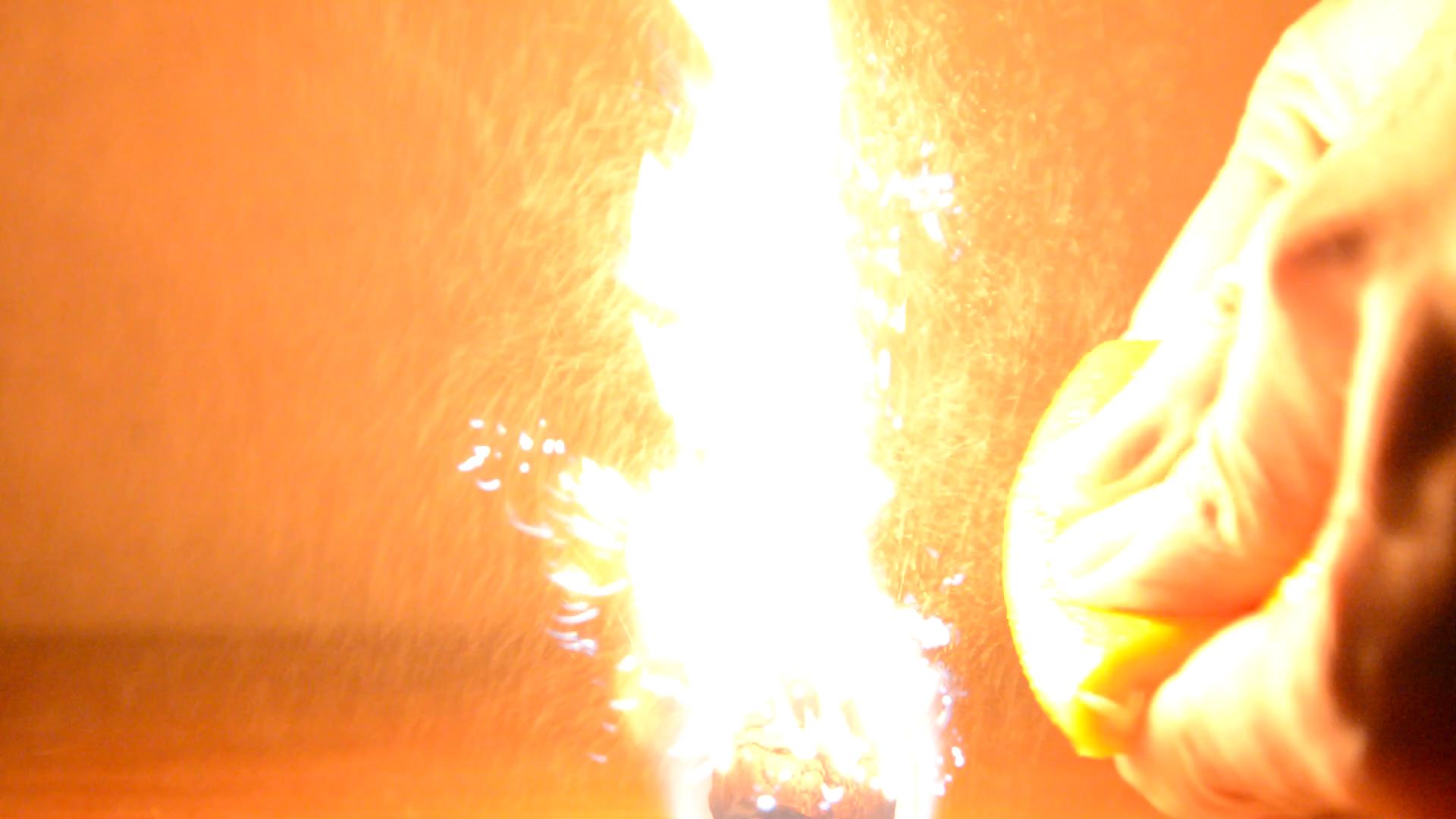

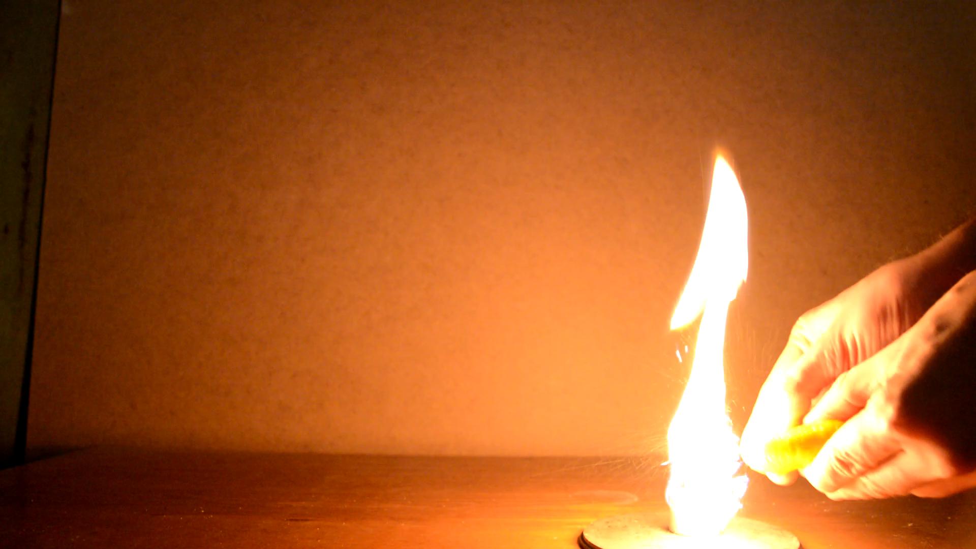

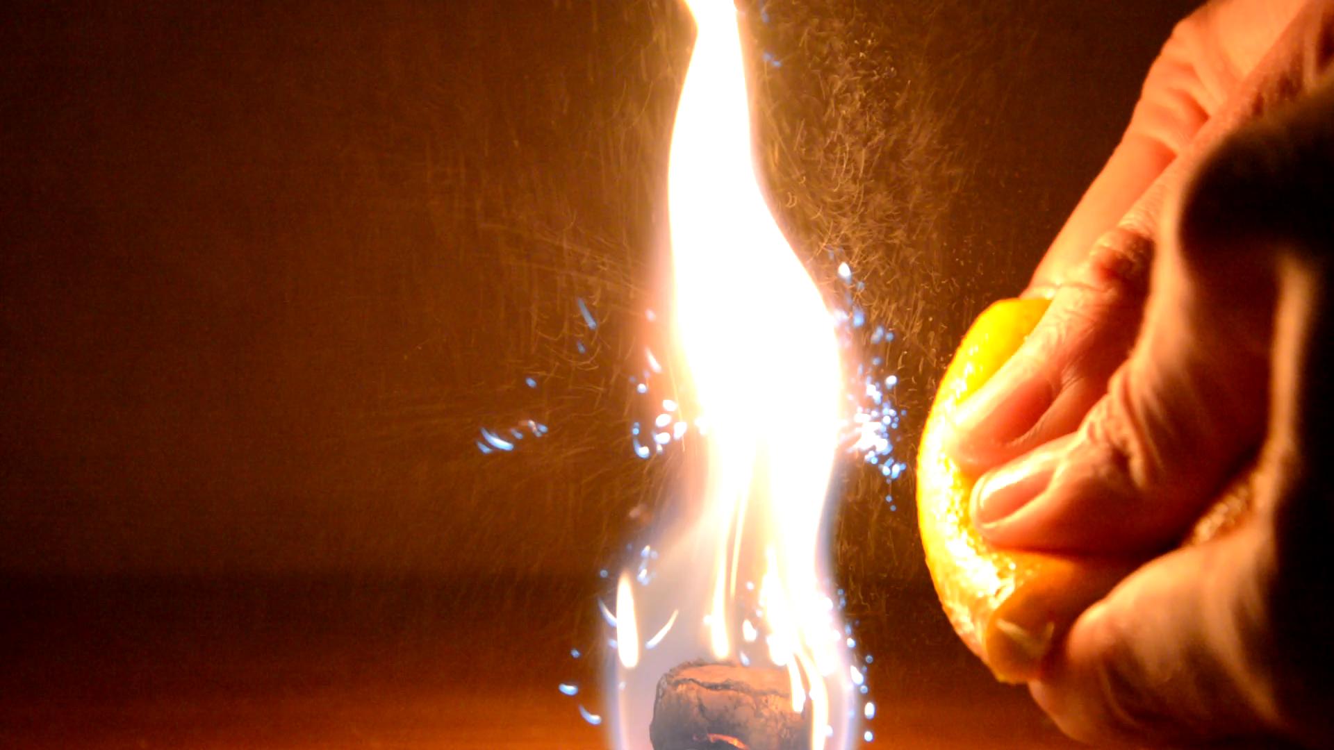

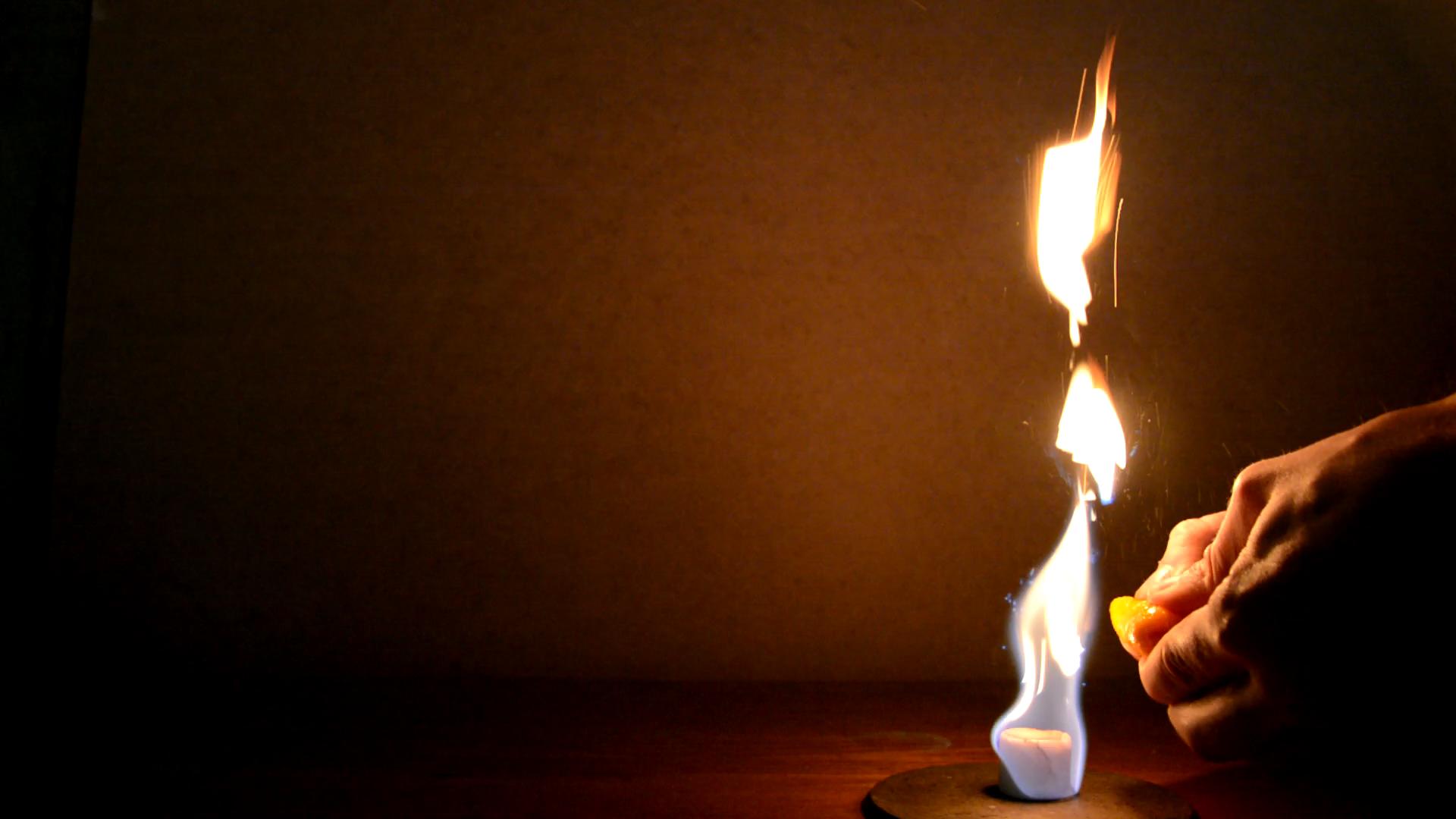

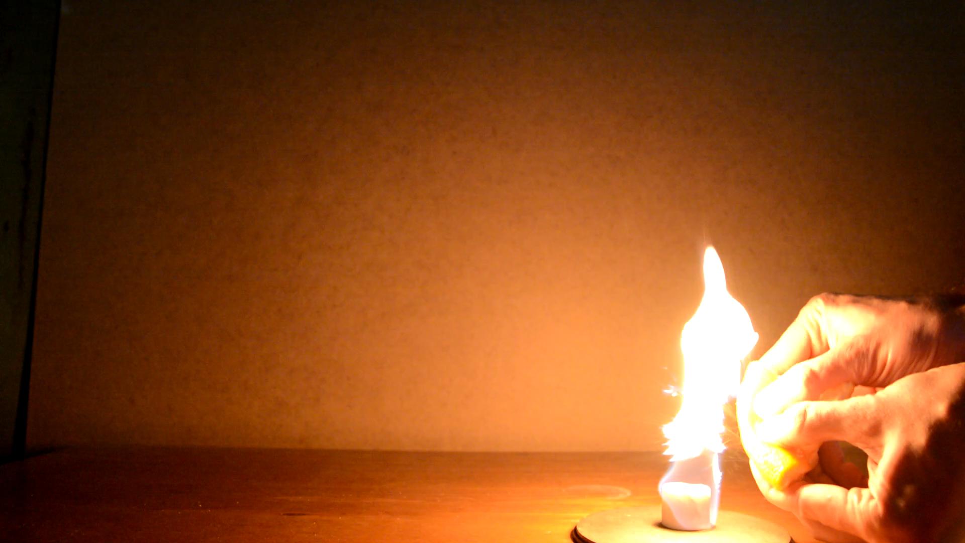

Зажгите сухой спирт или газовую горелку. Возьмите кожуру апельсина, мандарина, грейпфрута или лимона. Поверните ее внешней стороной к пламени, согните и сдавите. Из пор кожуры выступят брызги эфирного масла, которые тут же загорятся. Будет наблюдаться желтая вспышка. Если капелек эфирного масла мало - они будут загораться по отдельности в виде желтых или синих огненных точек. Теперь вы не удивляетесь, почему были предложения использовать эфирные масла апельсинов и мандаринов как топливо для автомобилей? - Топливо вполне подходящее, только апельсинов и мандаринов на потребности автотранспорта не напасешься: чтобы заполнить бензобак, нужно отжать масло из тысяч фруктов. Для этого эксперимента желательно брать свежие фрукты с толстой, морщинистой кожурой. Отделять кожуру нужно аккуратно, стараясь ее не сгибать и не сдавливать (чтобы не выдавить эфирное масло преждевременно). Газовая горелка имеет то преимущество, что ее пламя голубое и тусклое - на его фоне лучше видно вспышку капелек эфирного масла. Пламя сухого спирта более желтое, зато таблетку сухого спирта легко носить с собой. В любом случае пламя должно быть по возможности широким, т.к. брызги эфирных масел летят во все стороны (это хорошо заметно на некоторых кадрах из видео). - Лишь некоторая часть капелек попадает в пламя и вспыхивает. |
![]() Апельсиновая кожура и огонь |

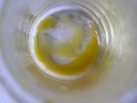

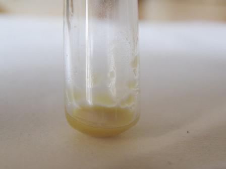

С апельсинами дело обстоит по-другому. Апельсиновое масло получают из кожуры или целых плодов апельсина путем механического прессования. Применяет апельсиновое масло в производстве кондитерских изделий, напитков, а также в парфюмерной промышленности.
Небольшое количество эфирного масла можно добыть из кожуры цитрусовых и в домашних условиях. Для этих целей вполне подойдут чесночница, плоскогубцы или другие приспособления для прессования. Полученная жидкость содержит также воду и механические примеси. |
![]() Апельсиновое масло |
