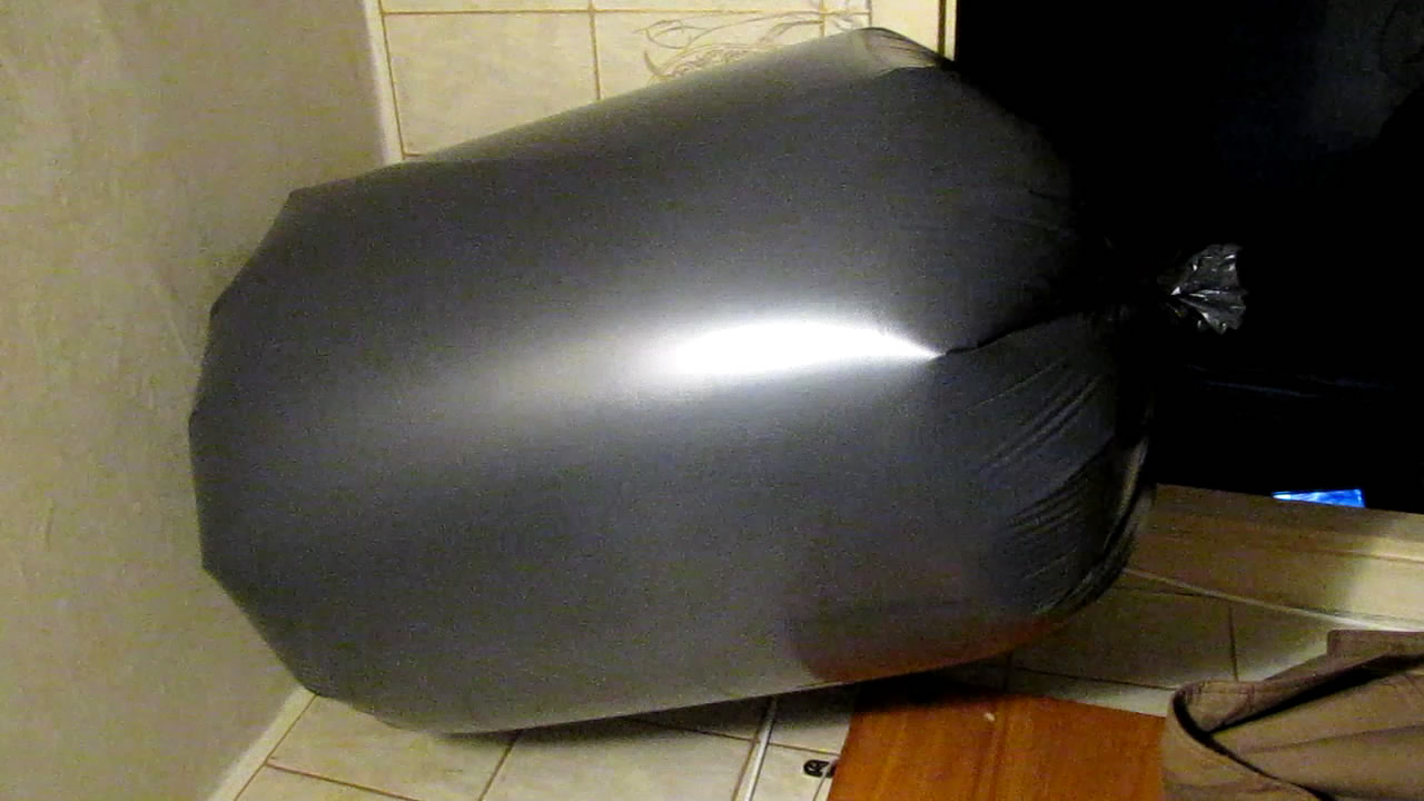

Горение метана (пакеты на 120 и 160 л; запуск с рук)

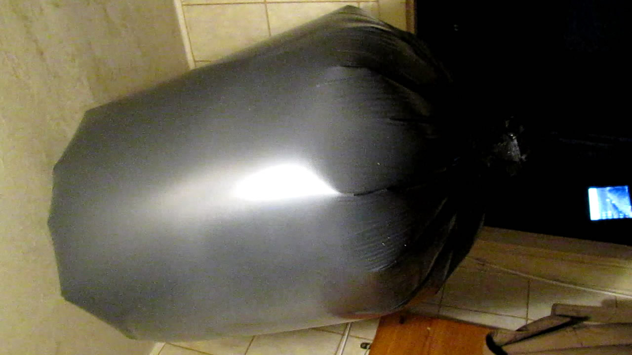

Эксперимент по запуску пакета на 120 л решил провести вечером. После того, как я наполнил пакет газом и завязал его, пакет остался тугим. Хорошо. Прикрепил к нижней части пакета кусочек бумаги и пошел запускать.

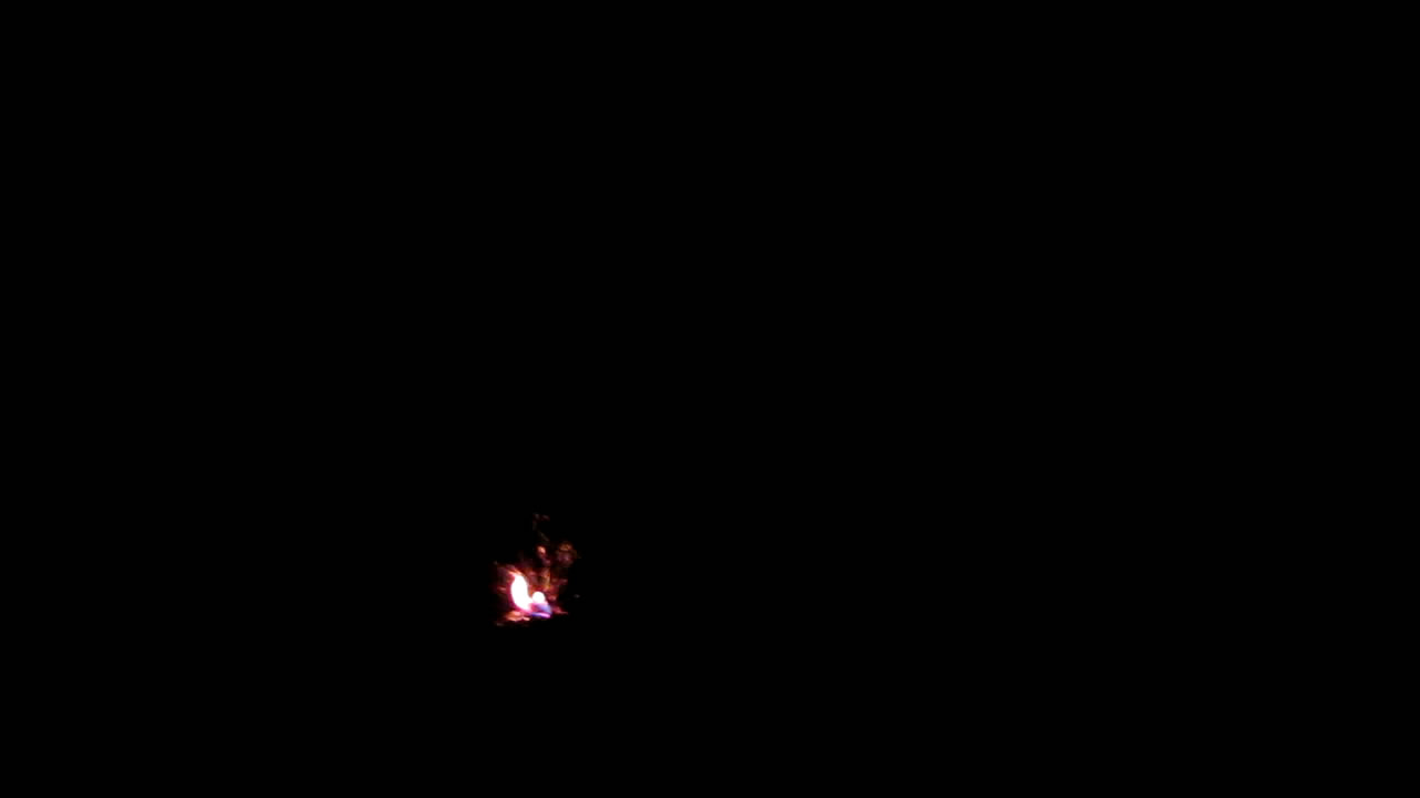

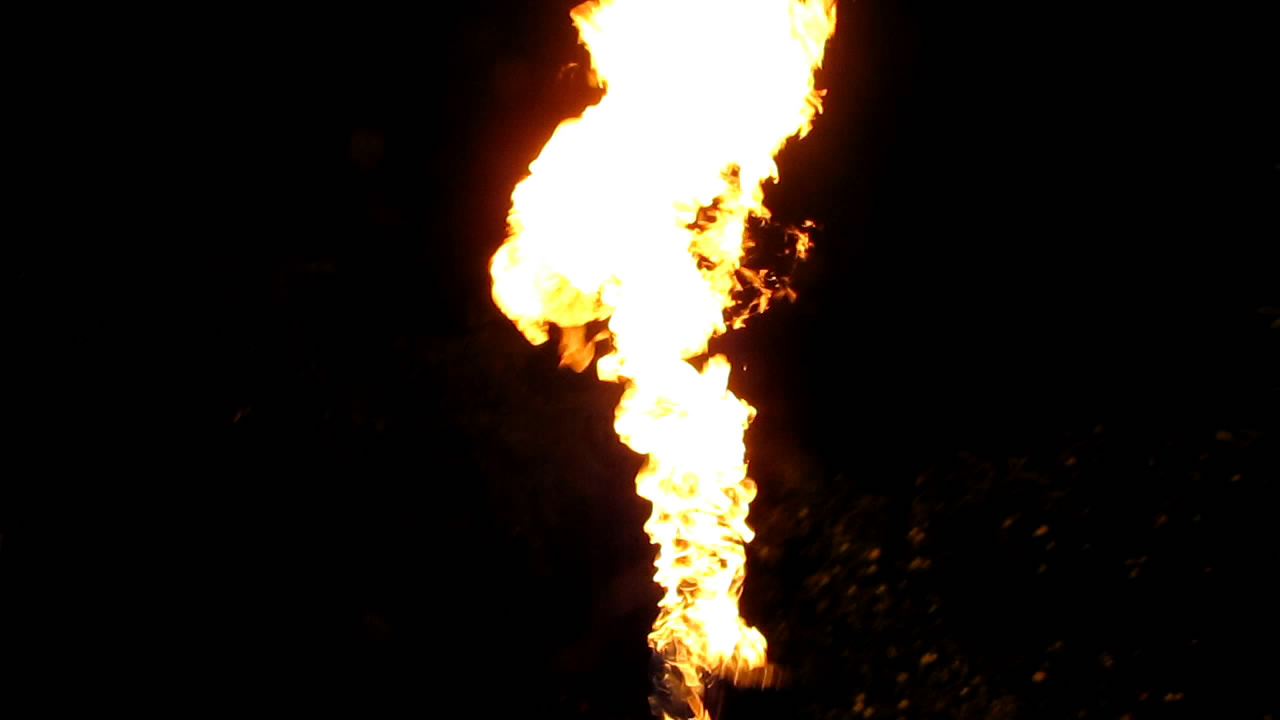

Горение метана (пакет на 120 л; запуск с рук) Выйдя на улицу, обнаружил, что дети как раз запускают "китайский фонарик". Китайский фонарик представляет собой небольшой воздушный шар, корпус которого сделан из тонкого материала, а снизу расположена горелка. Другими словами, эта конструкция действует по принципу монгольфьера. Традиционно корпус китайских фонариков делали из легкой бумаги, для армирования которой служил бамбук. Бумагу чаще всего пропитывали составом, предохраняющим ее от горения. Но я почти уверен, что этот китайский фонарик представлял собой пластиковый пакет [K1] с проволочным каркасом и кольцом из тонкой проволоки снизу, в центре которого закреплен кусочек поролона, пропитанный топливом (парафин или горючие жидкости). Если зажечь топливо, нагретые газы от пламени попадут внутрь пакета, создадут подъемную силу и "китайский фонарик" взлетит. У меня был фотоаппарат и я решил заснять запуск китайского фонарика. Проведению съемки мешало то, что у оператора в левой руке был свой "некитайский суперфонарик" (объемом 120 л). Кроме того, взлетающий "фонарик" постоянно заслоняли деревья и дома. Оказалось, что китайский фонарик летает сравнительно плохо. Приходилось встречать утверждение, что высота полета китайских фонариков обычно находится в пределах 200-500 метров, однако мои наблюдения с этим не согласуются. Большинство из китайских фонариков, которые продаются у нас, поднимается примерно на высоту шестнадцатиэтажного дома, после чего летит почти горизонтально. Когда топливо сгорает (или повреждается оболочка), "фонарик" лишается подъемной силы и падает. |

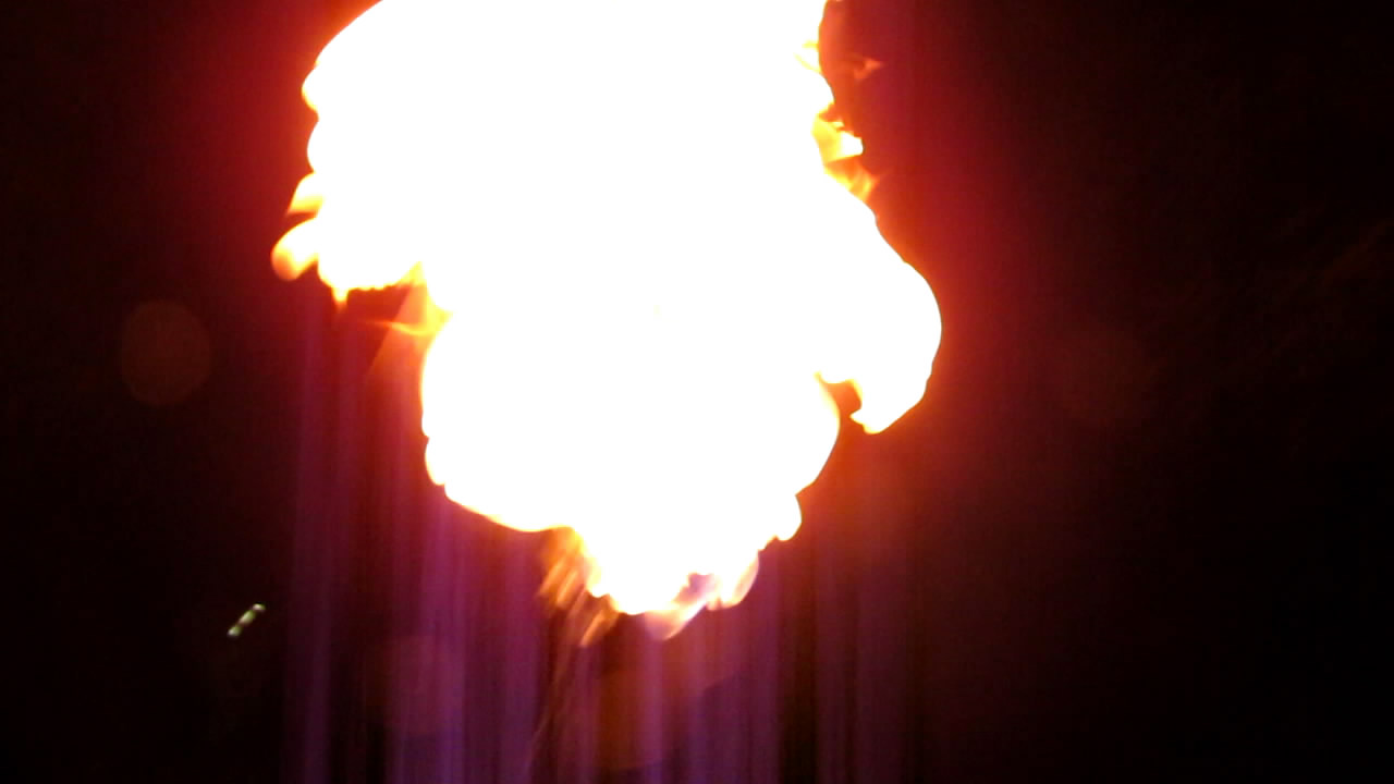

Китайский фонарик вскоре скрылся из виду и пришло время подумать про свой "фонарик". Пока я занимался съемкой, от моего пакета отпала бумага. В темноте заменил ее запасным кусочком бумаги (который я обычно беру на подобные испытания), но оказалась, что новая бумага слишком близко расположена к оболочке.
В результате при поджигании пакет вспыхнул слишком быстро, не успев взлететь. Я не смог заснять начальную стадию вспышки, а последующие стадии не полностью поместились в кадр, т.к. оператор с камерой стоял слишком близко. Однако ничего не поделаешь - при съемках экспериментов редко все проходит, как следует: обычно что-то да помешает. |

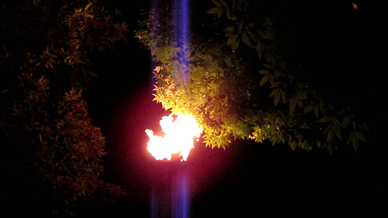

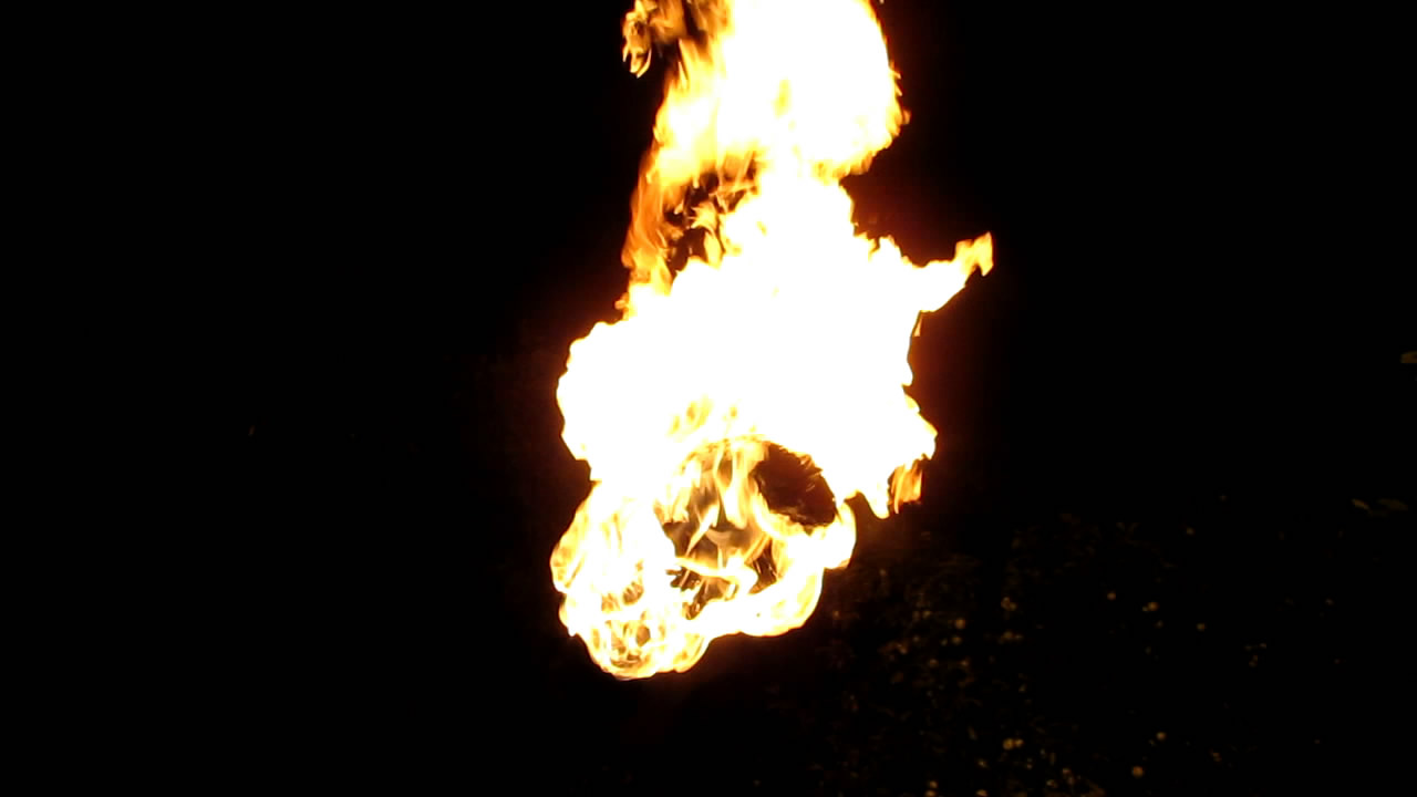

В супермаркете увидел мусорные пакеты на 160 л - решил попробовать наполнить их метаном. Оказалось, что оболочка у этих пакетов слишком толстая и тяжелая - в результате такой пакет с метаном либо не взлетал вообще, либо взлетал, но очень плохо.

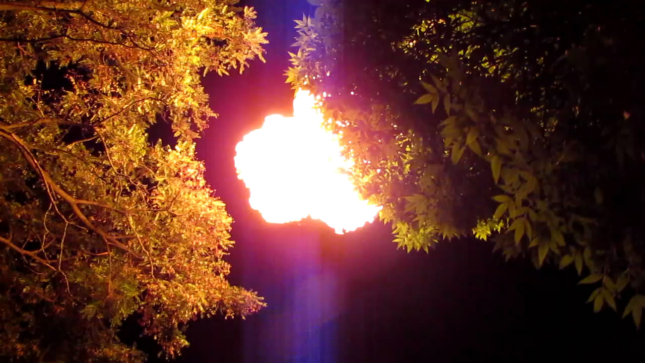

Один такой пакет я просто привязал к столбу и поджег: вспышка была неплохая, но не лучше, чем с пакетами на 120 л. Решил осторожно растянуть стенки пакета, чтобы уменьшить их толщину и увеличить объем пакета. Постарался сделать это аккуратно в несколько десятков заходов (каждый раз растягивал участок пакета длиной в 10-15 см). Несмотря на все старания, я таки прорвал оболочку - пришлось заклеить это место скотчем, но оно все равно пропускало газ. Когда я пришел к месту испытания, пакет частично спустился, но, несмотря на это, он взлетел быстро и загорелся на бОльшей высоте, чем я рассчитывал: в результате вспышку частично заслонили ветки дерева. Ничего не поделаешь: возможных помех съемке масса и трудно предвидеть, что случится в очередной раз. Во время монтажа видео, заметил любопытные детали: когда пакет только загорался, пламя метана было голубым (признак хорошего смешивания с воздухом) и только потом пламя стало желтым. После вспышки образовалось немало дыма: его заметно даже на фоне черного неба. По-видимому, это дым от горения оболочки пакета. |
