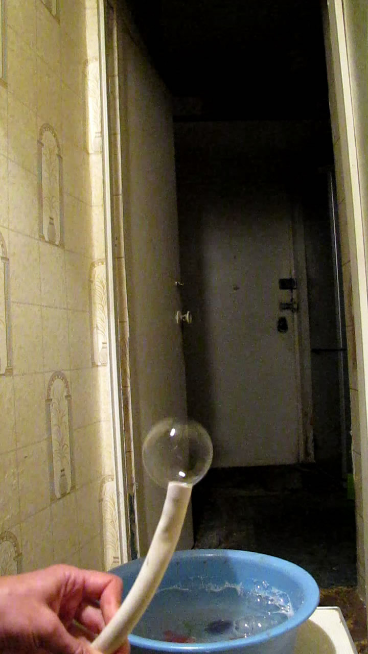

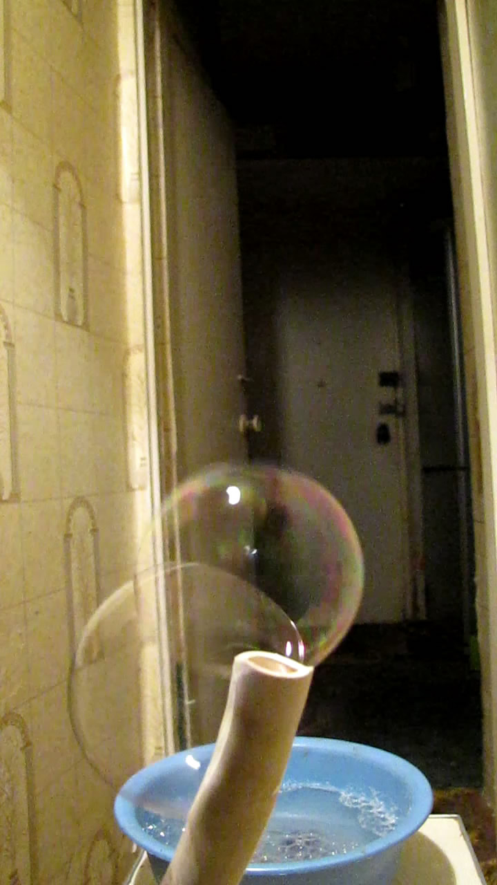

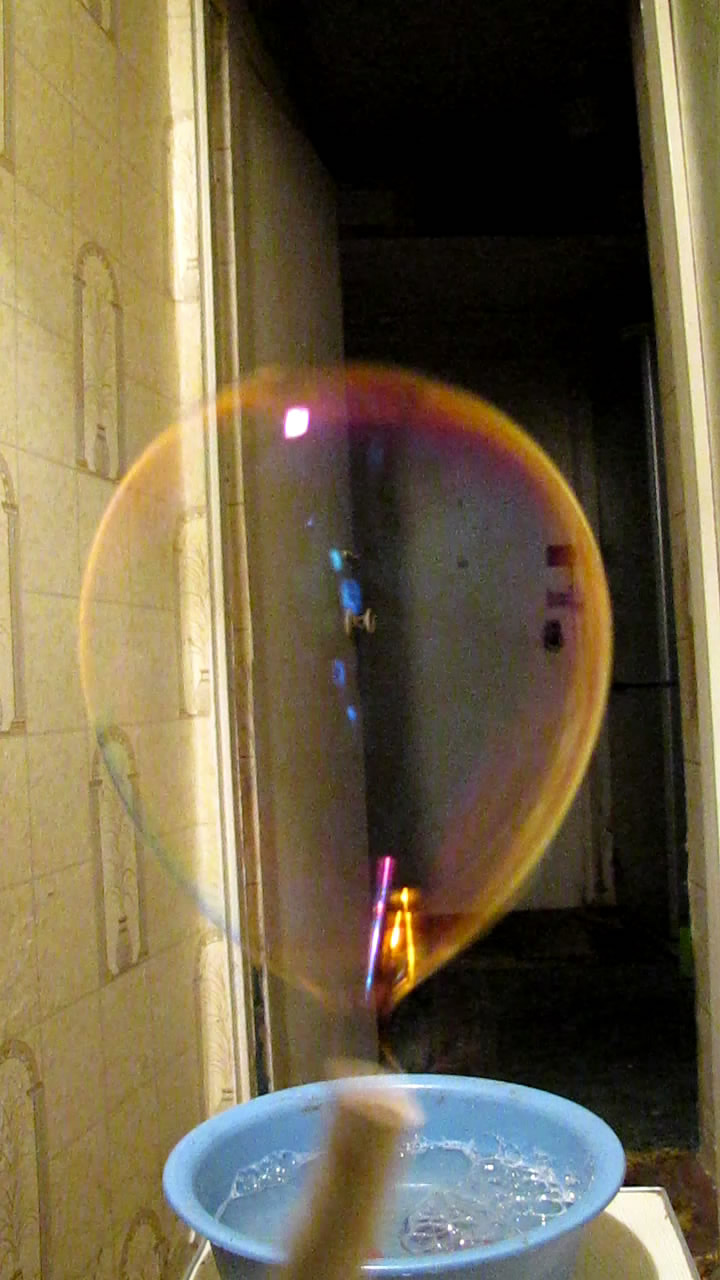

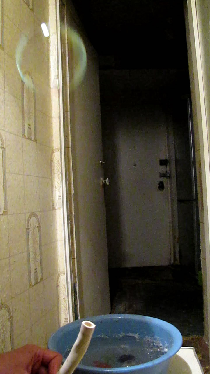

Если надуть мыльные пузыри легким газом - водородом или гелием, они быстро устремятся вверх [1]. В случае мыльных пузырей, надутых воздухом, это происходит,  если пузырь достаточно большой:  тогда подъемной силы теплого воздуха, выдутого из легких, хватает, чтобы поднять пузырь [2].

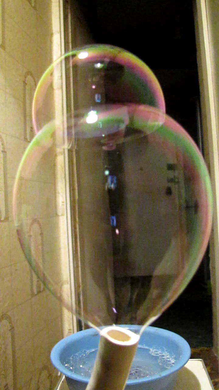

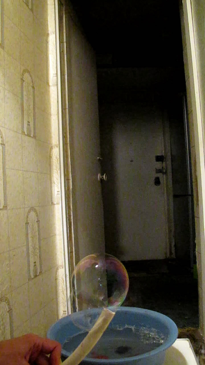

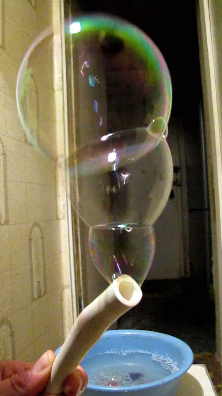

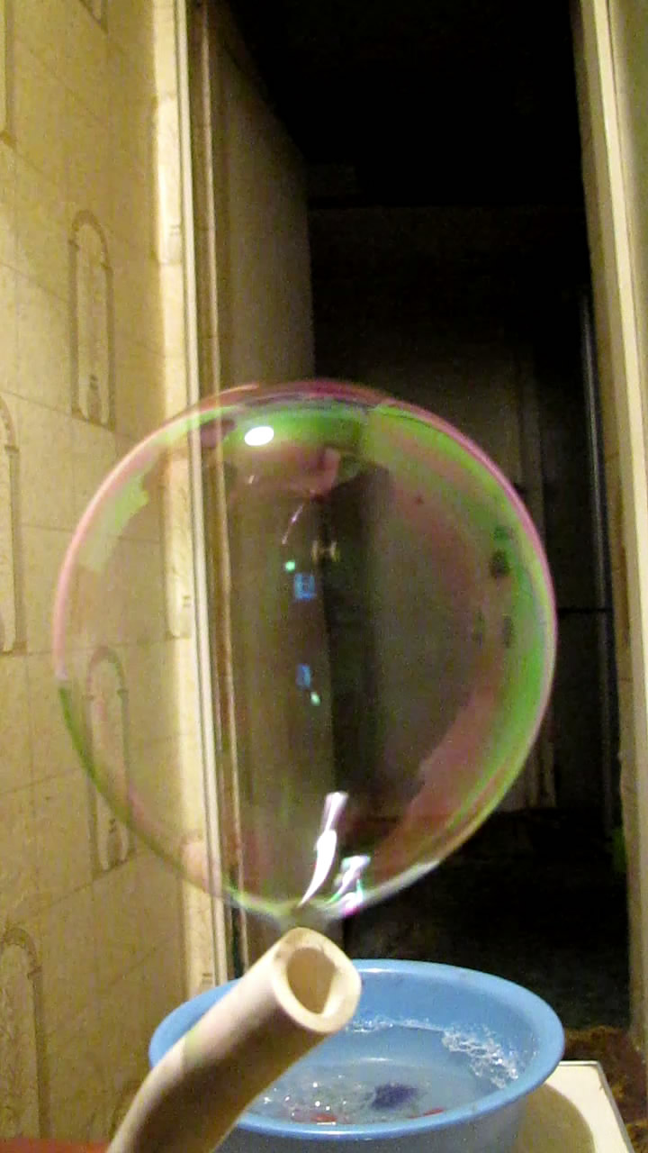

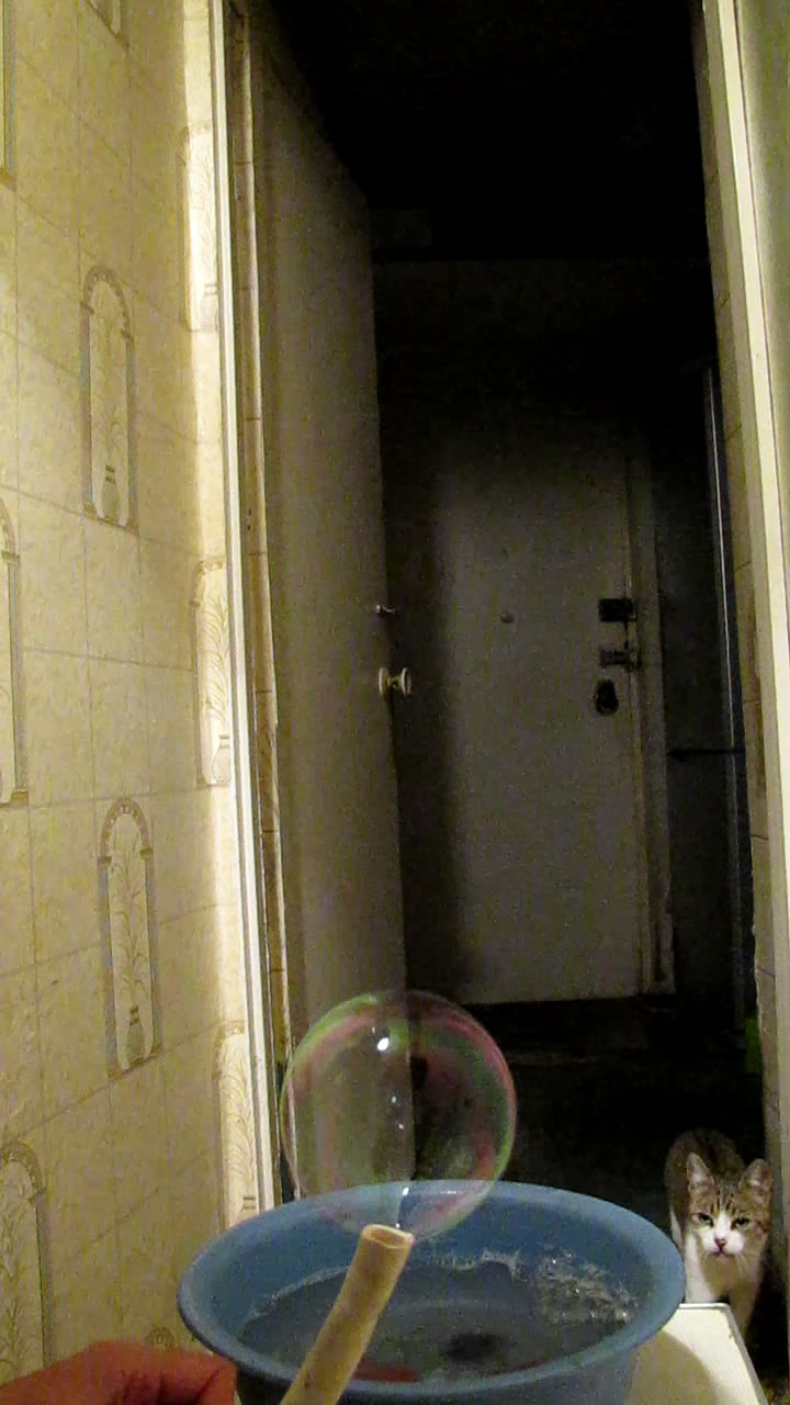

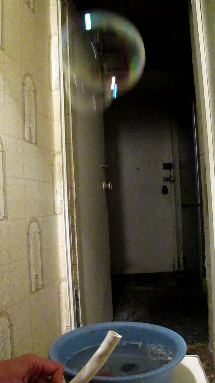

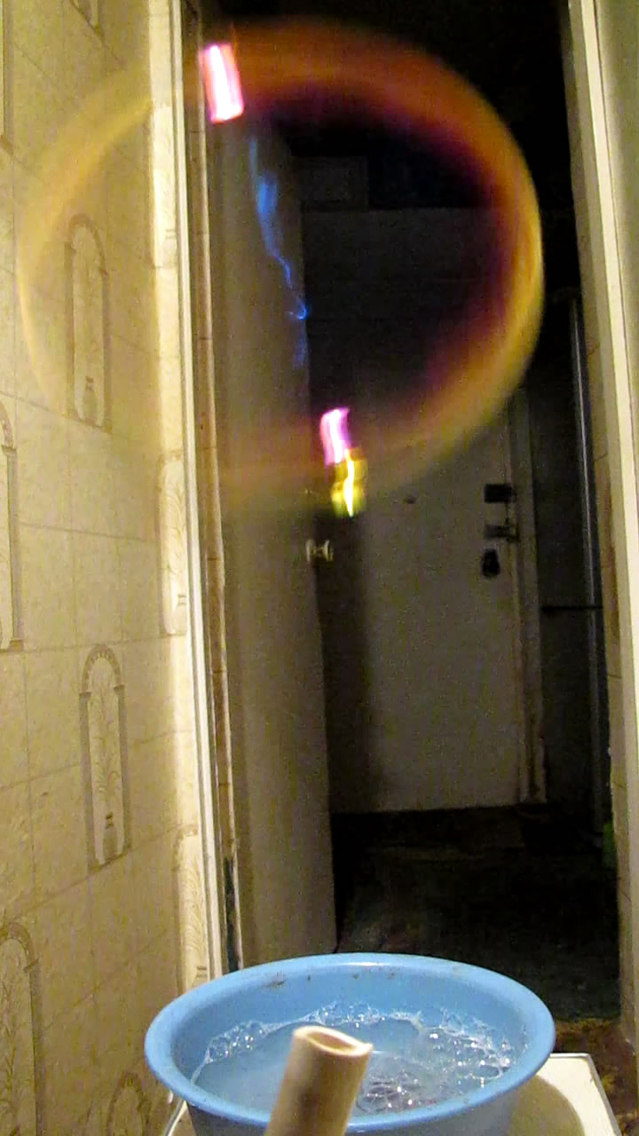

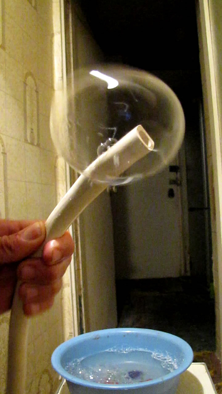

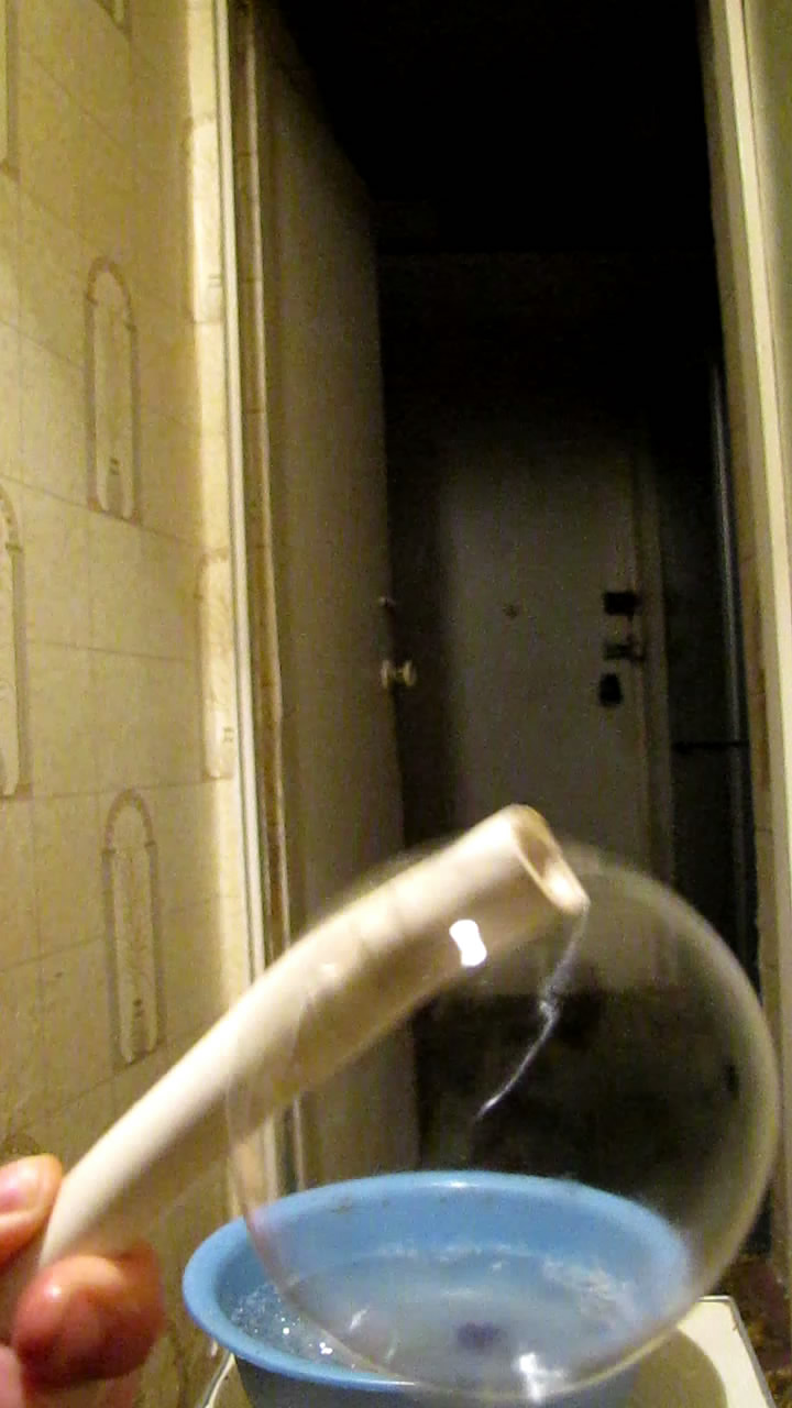

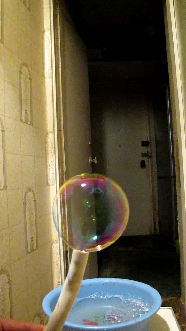

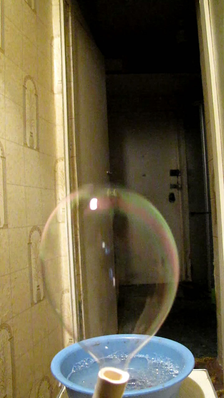

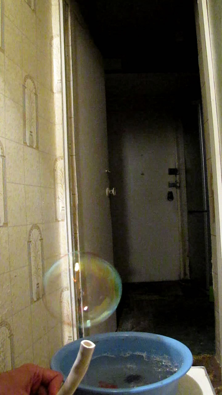

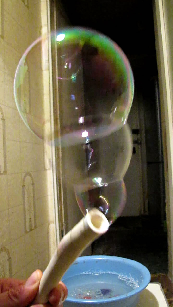

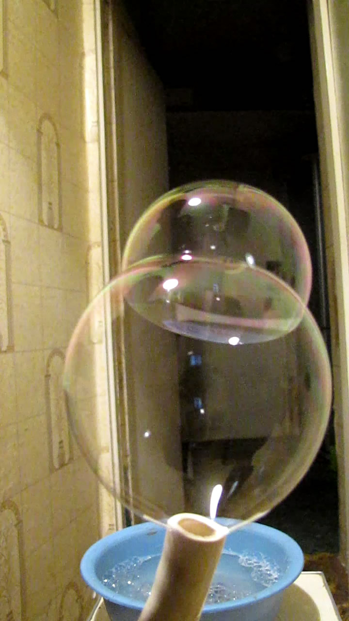

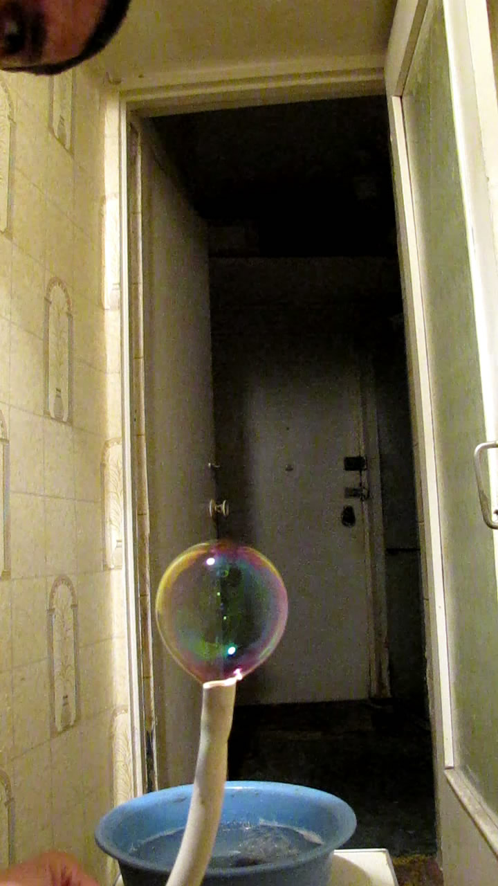

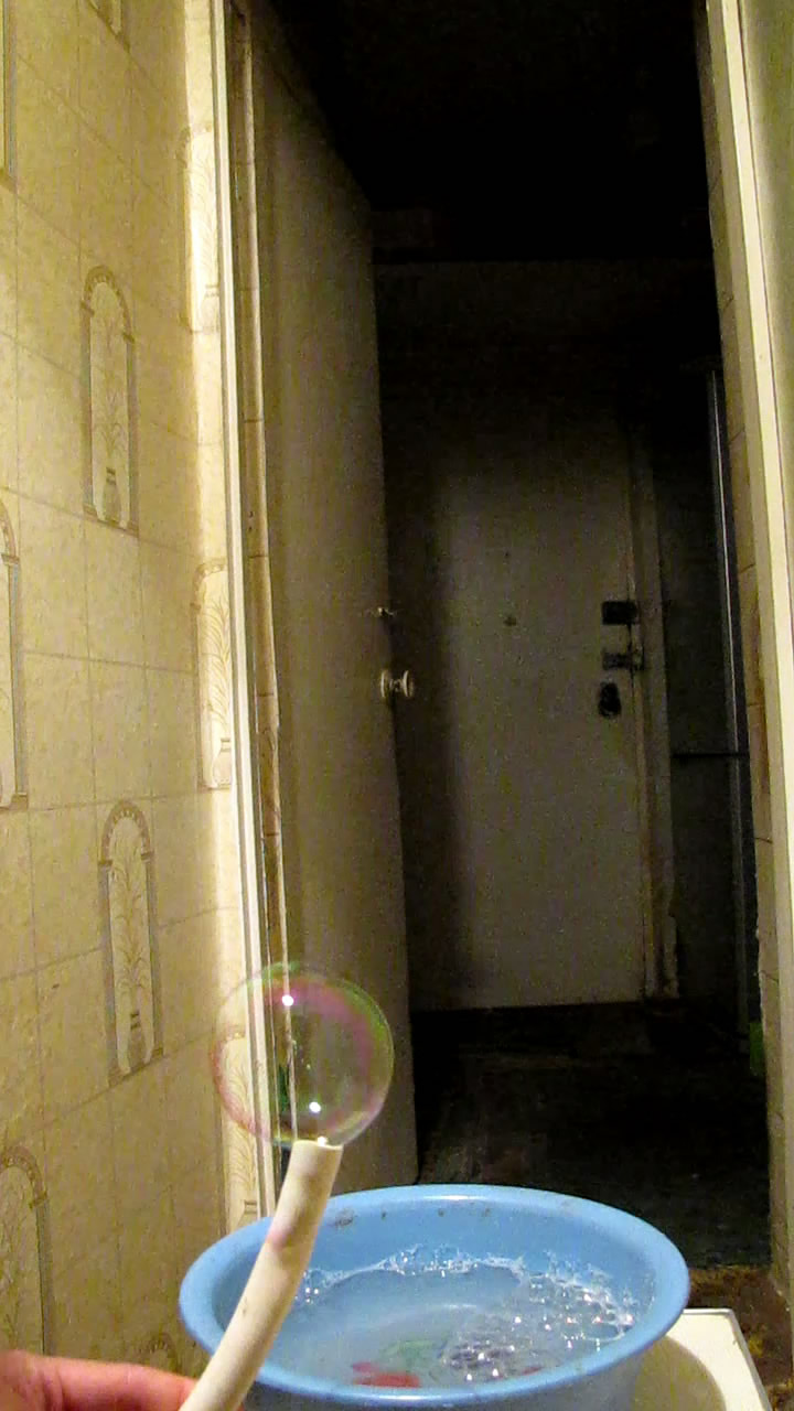

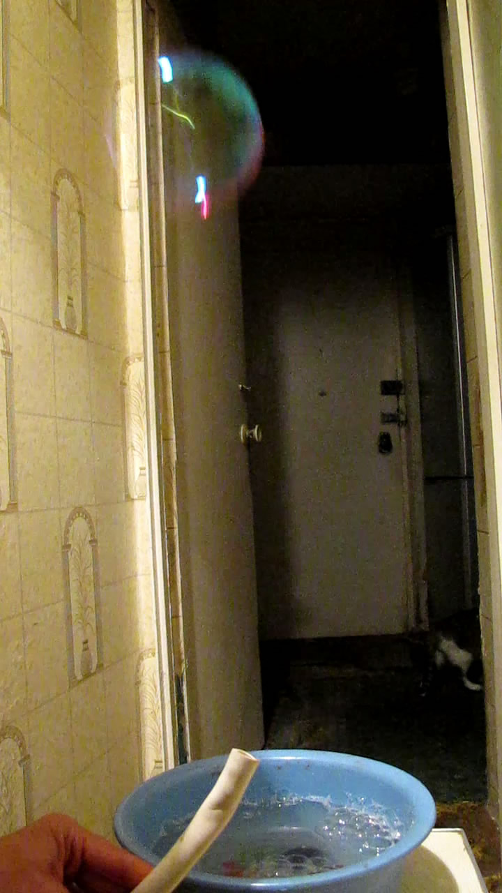

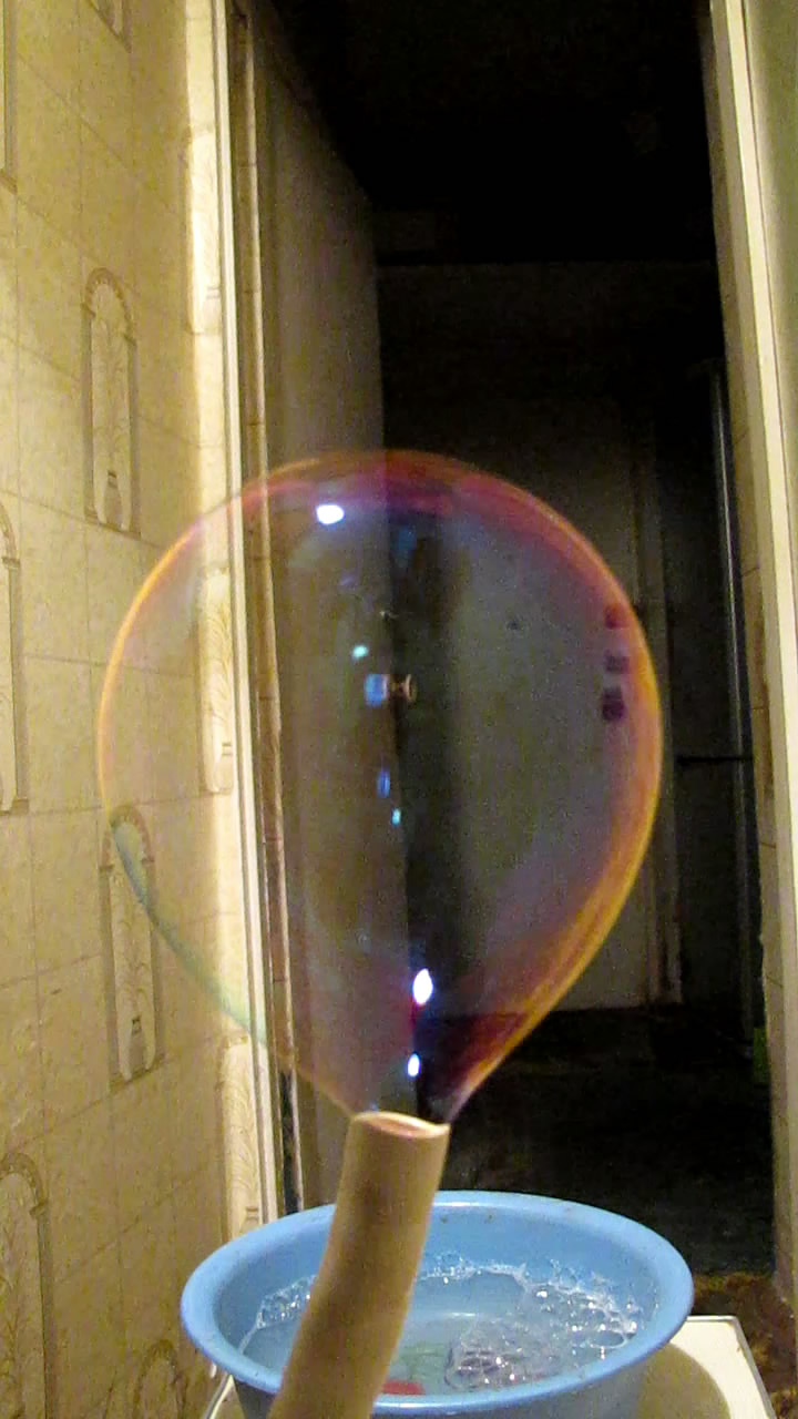

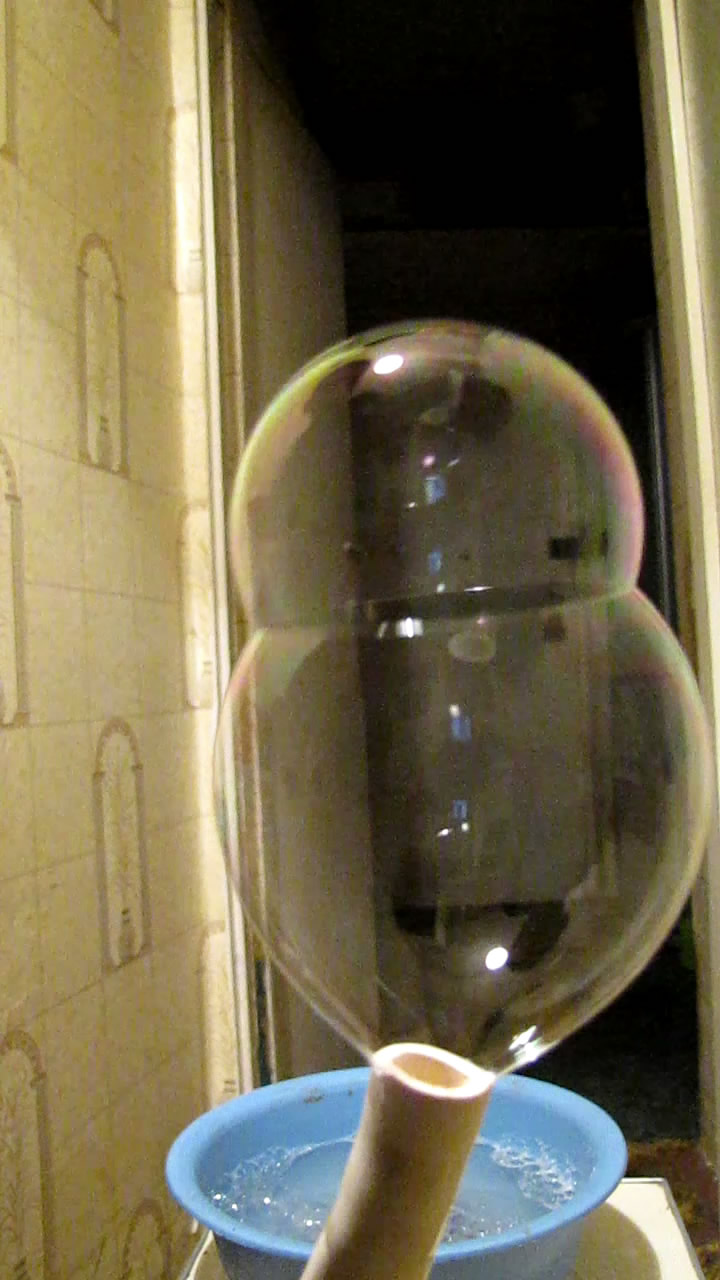

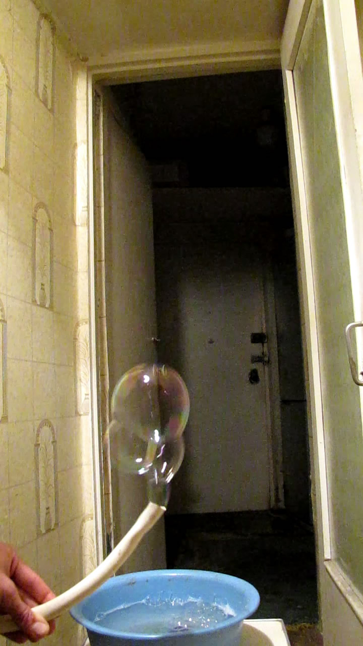

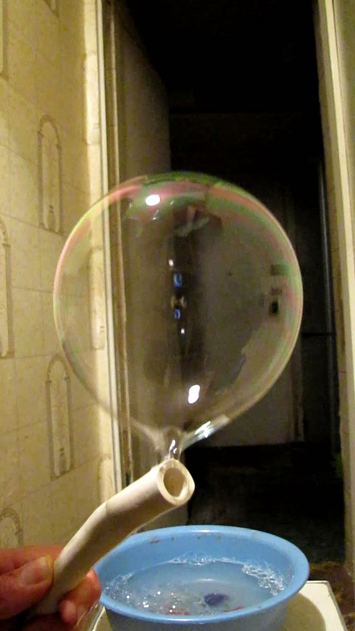

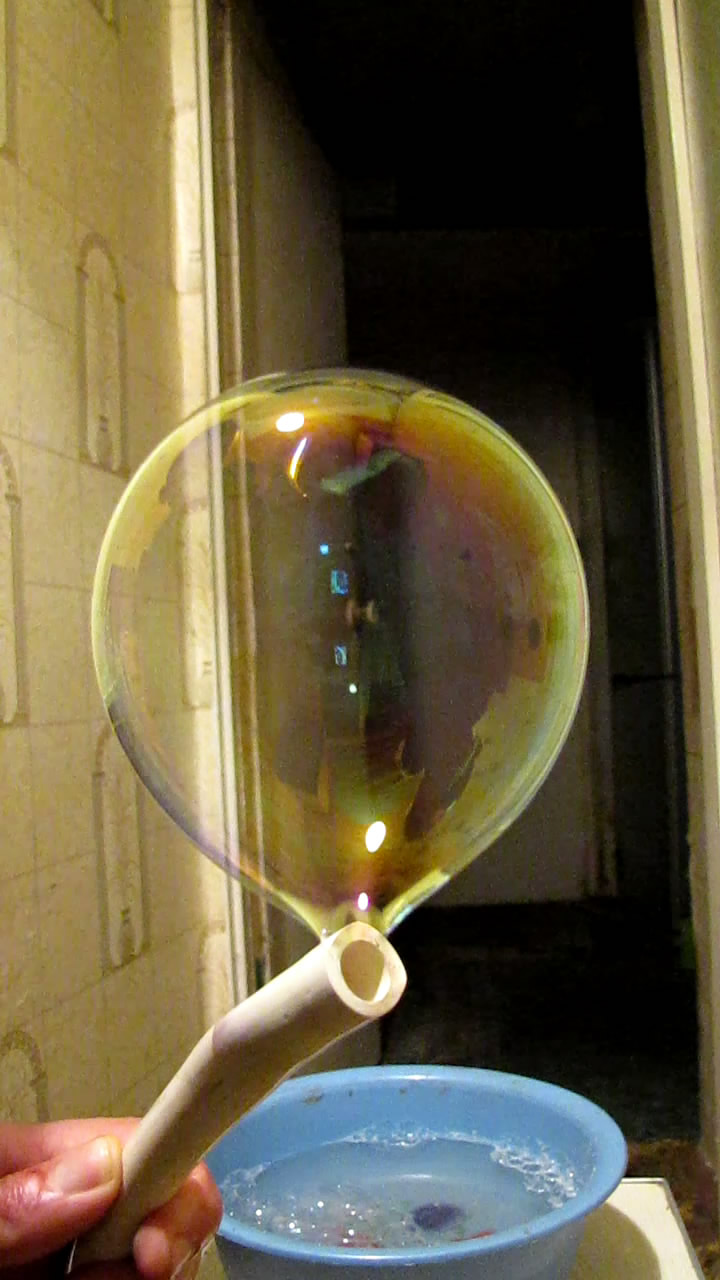

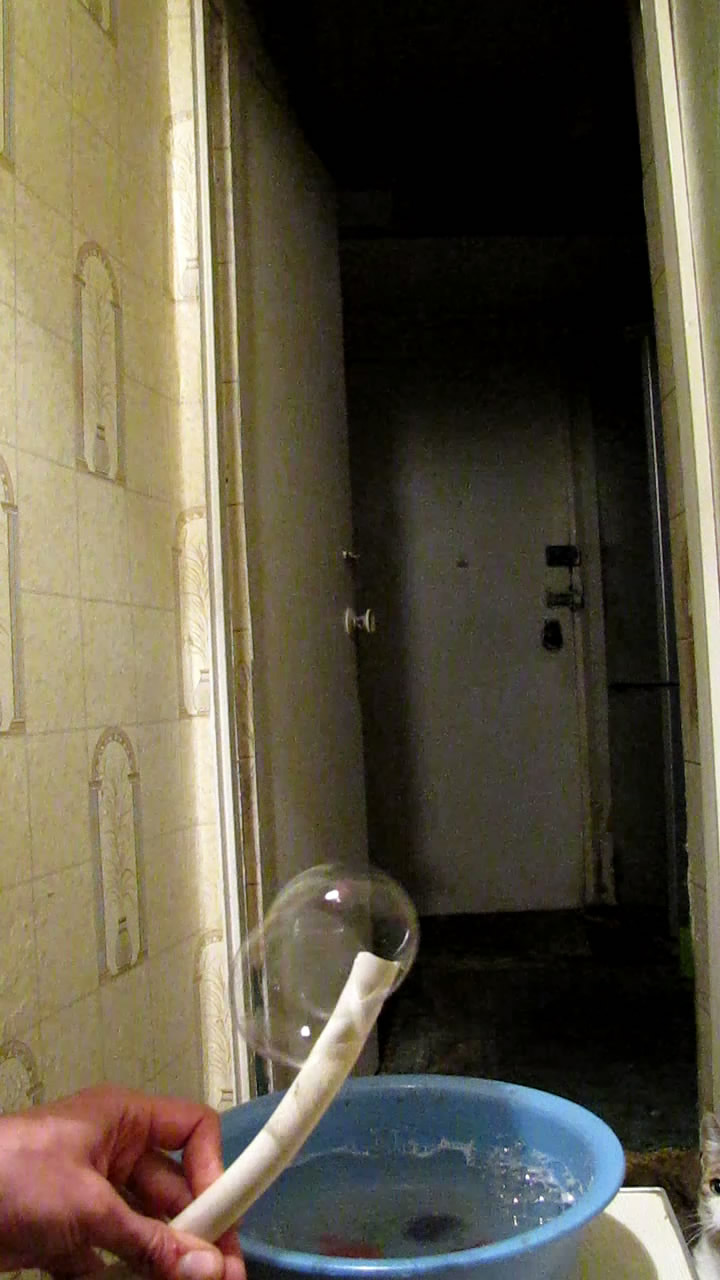

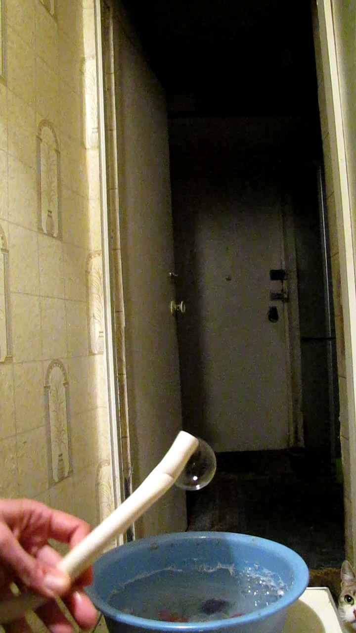

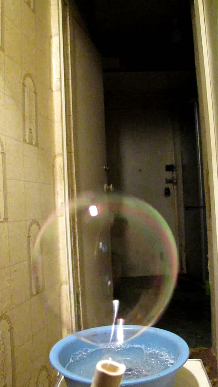

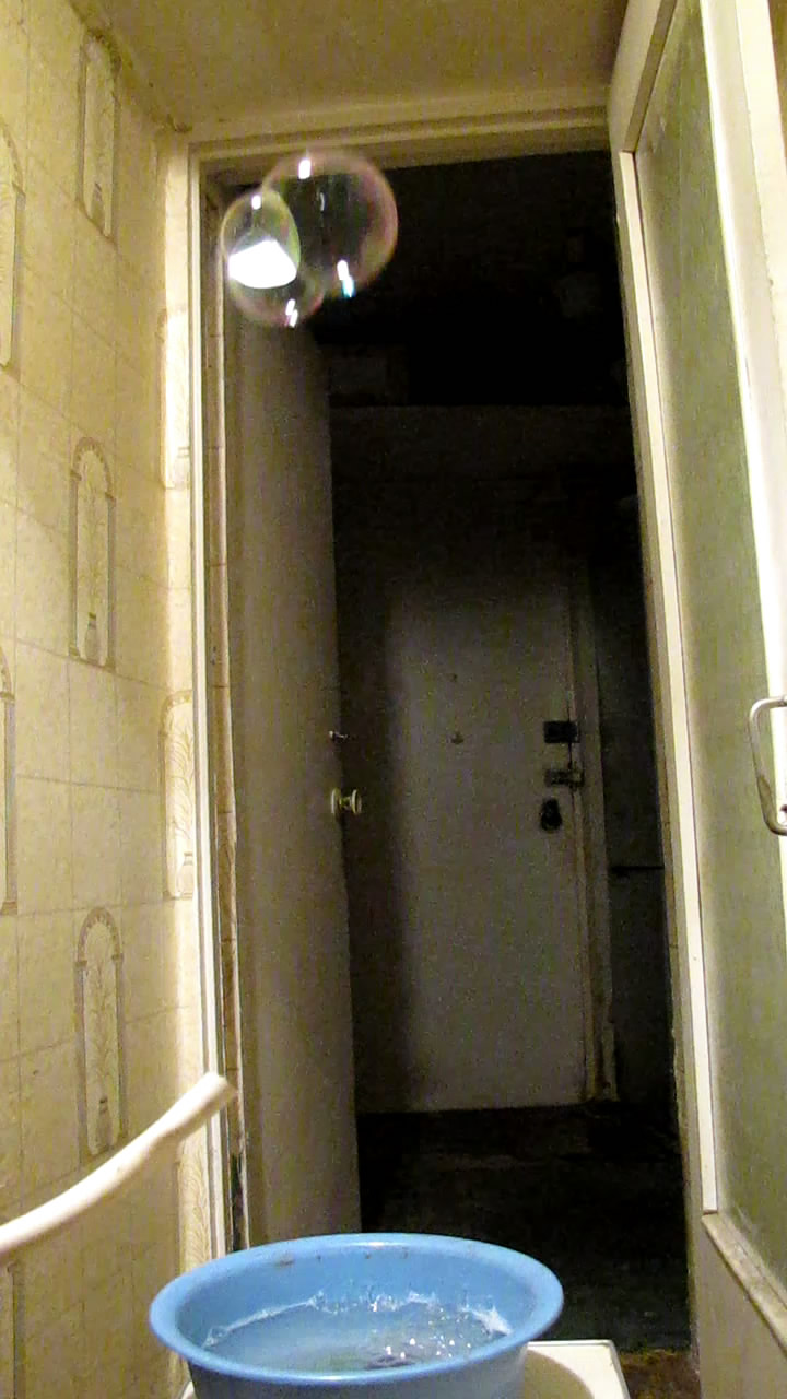

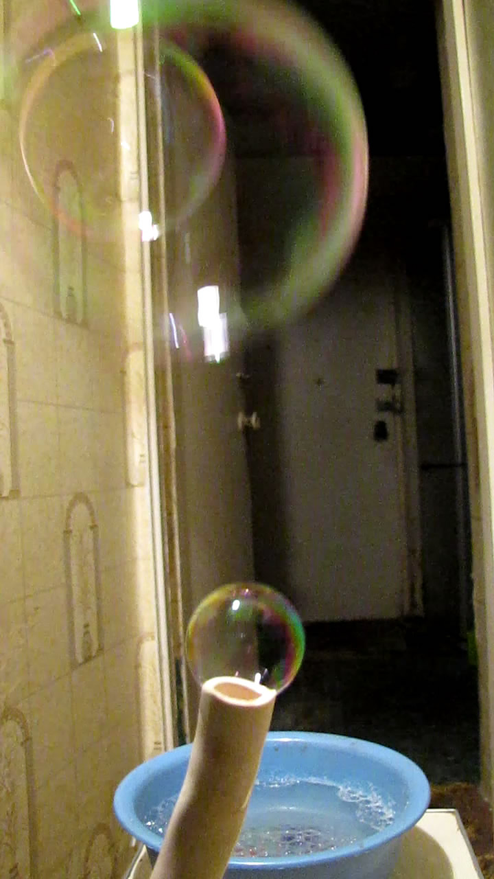

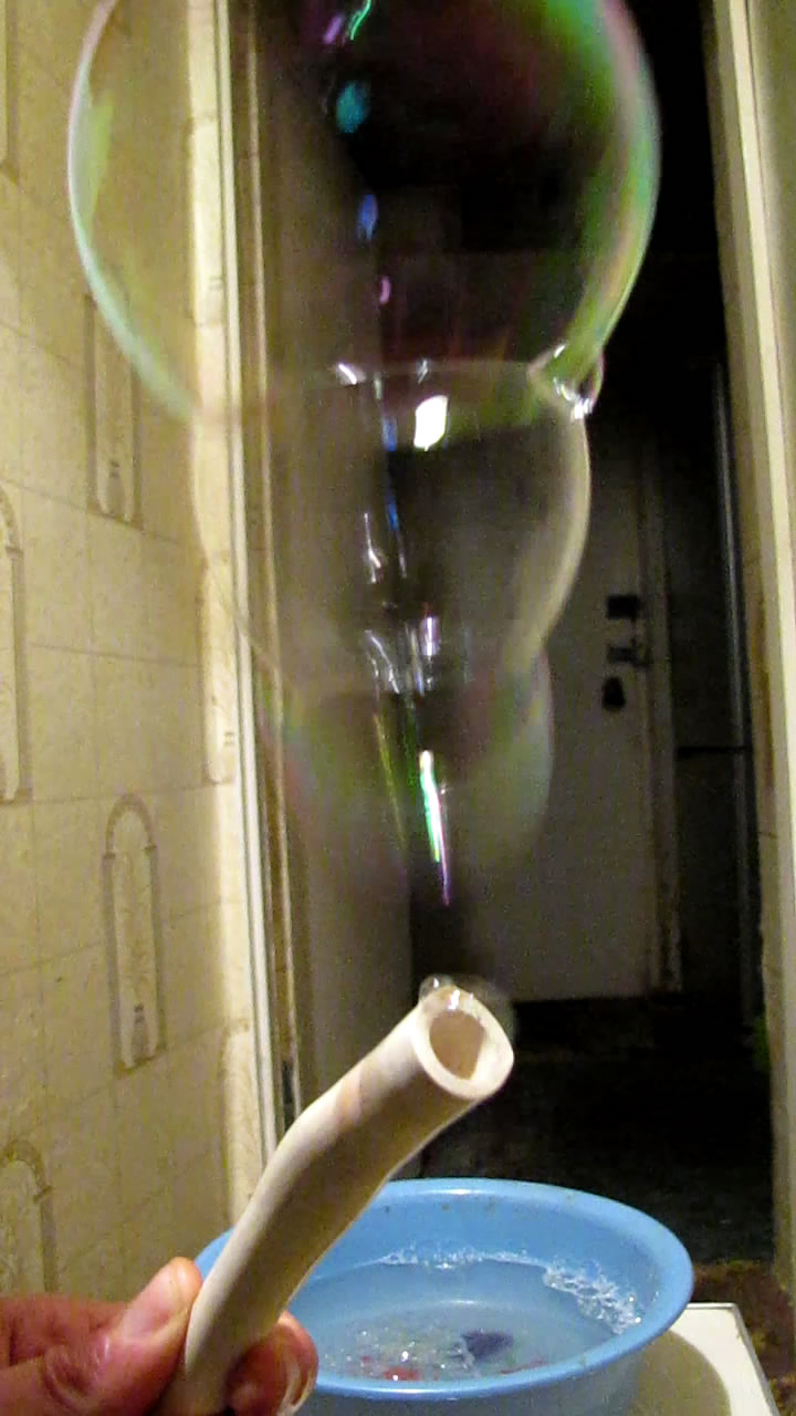

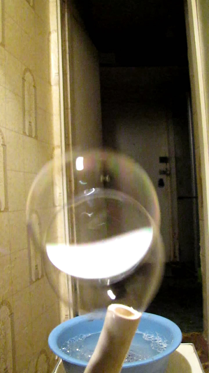

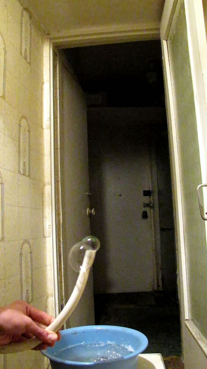

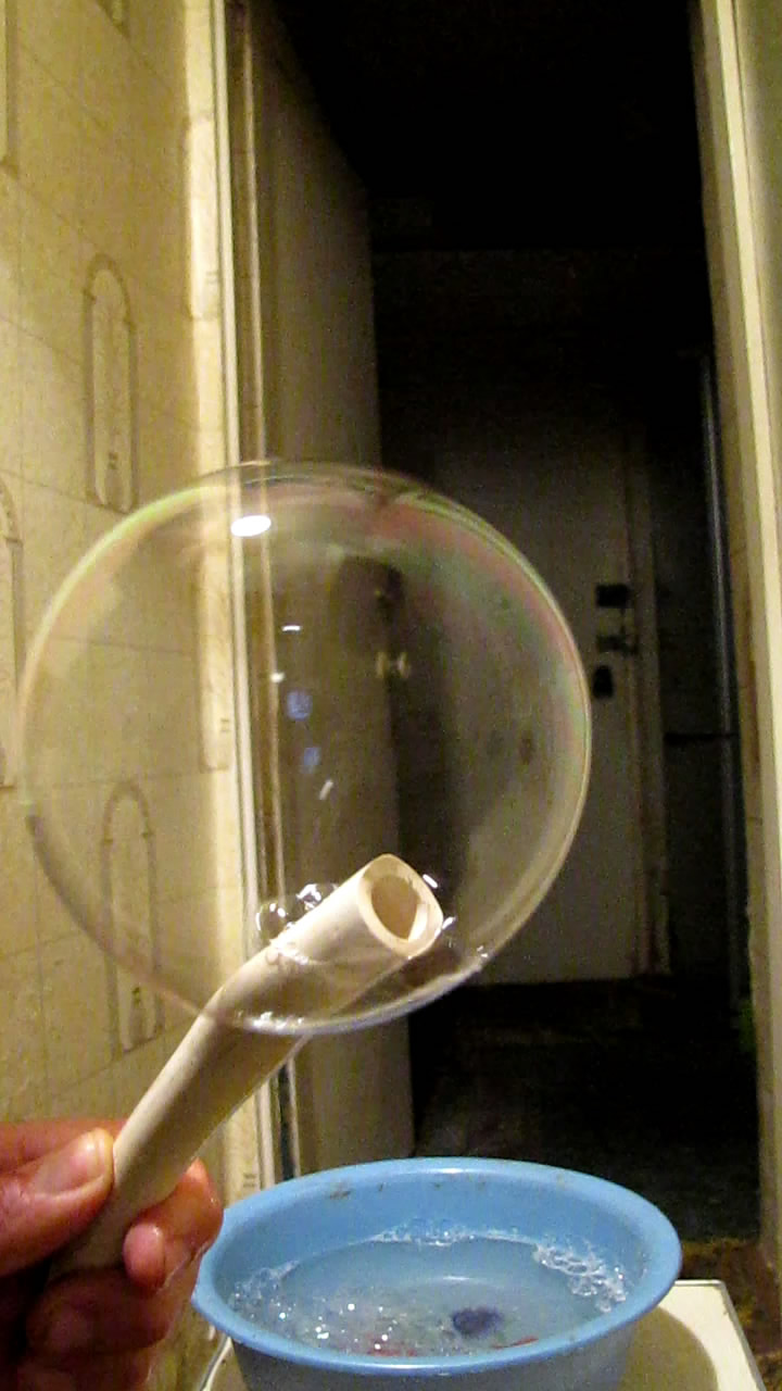

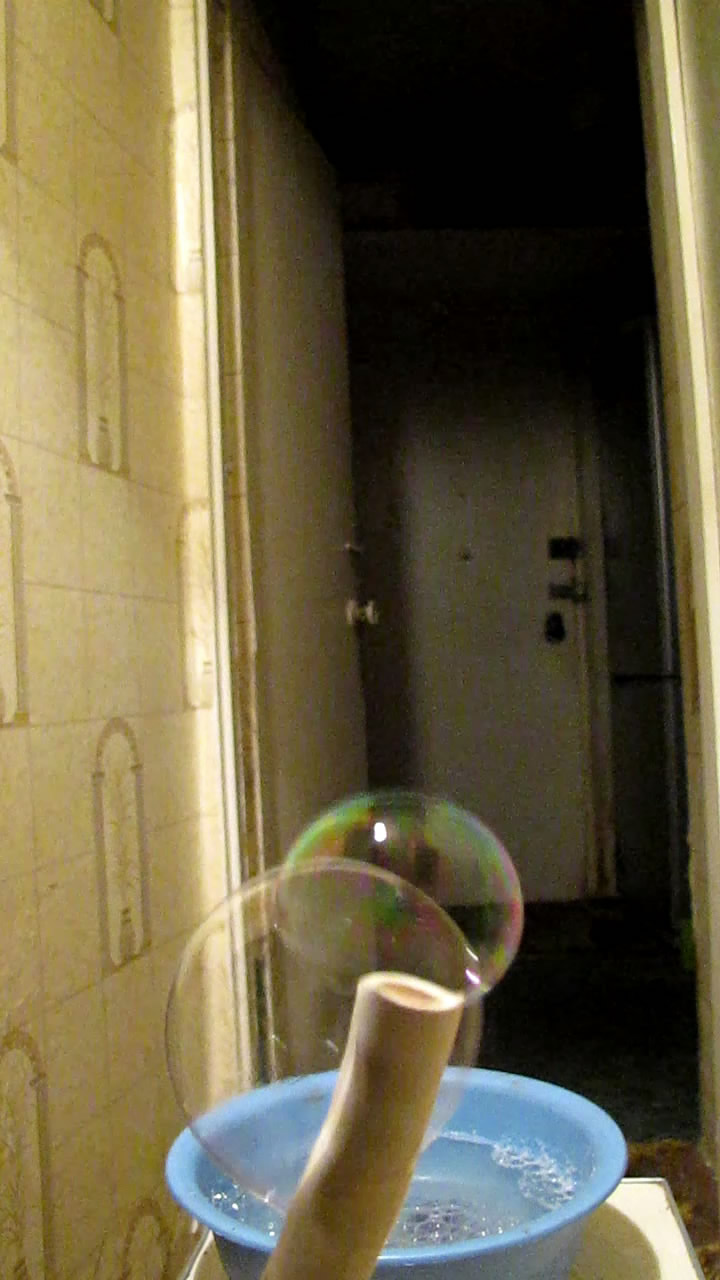

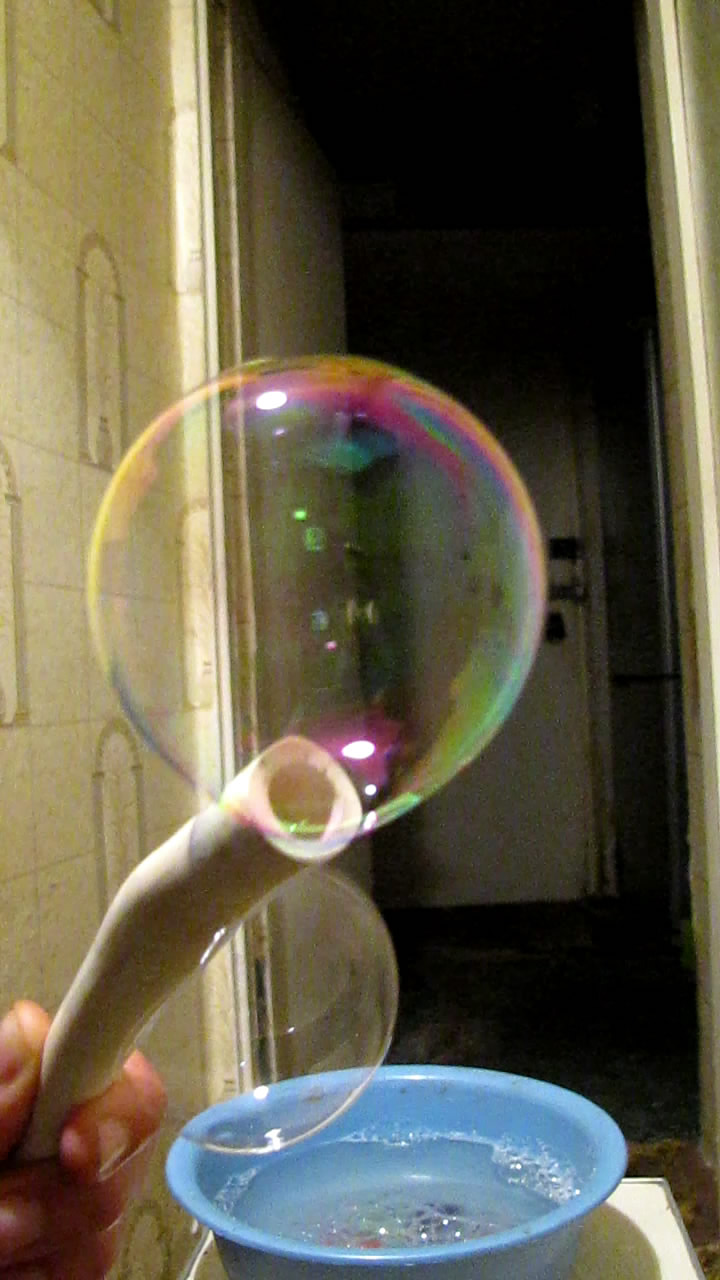

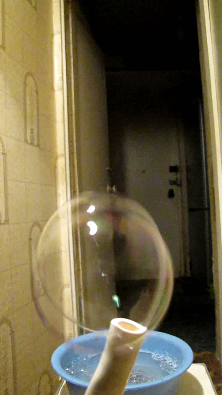

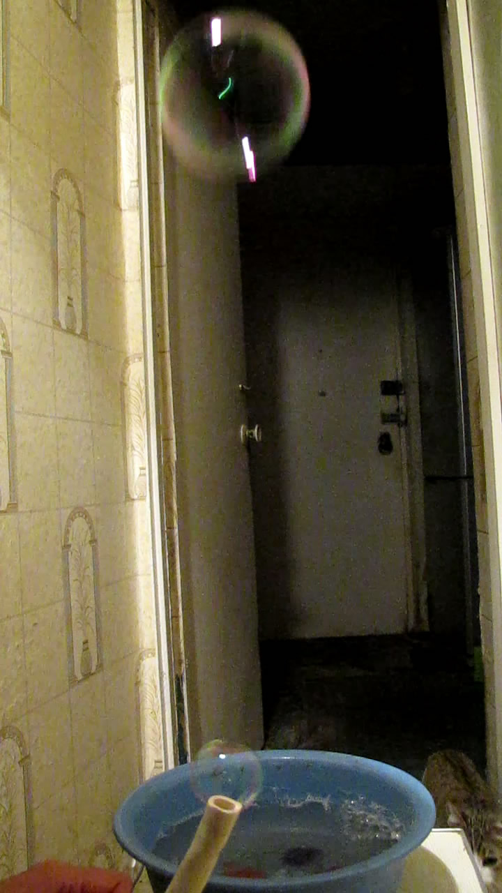

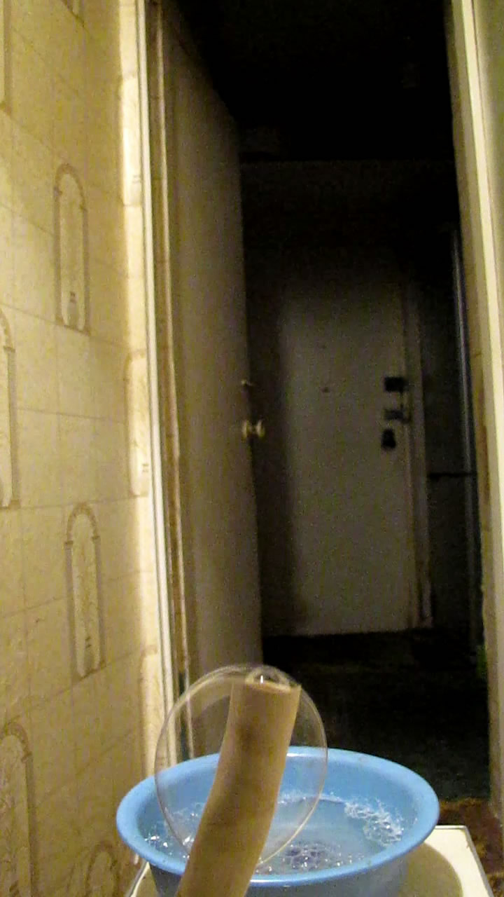

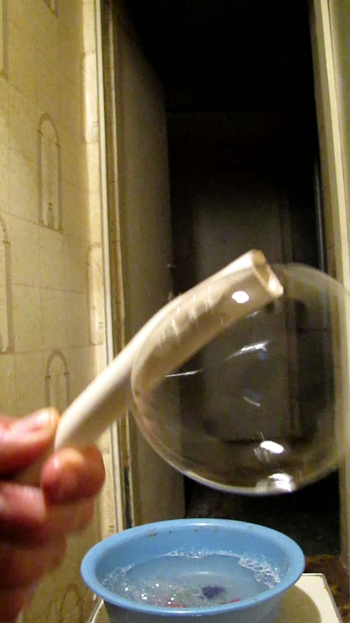

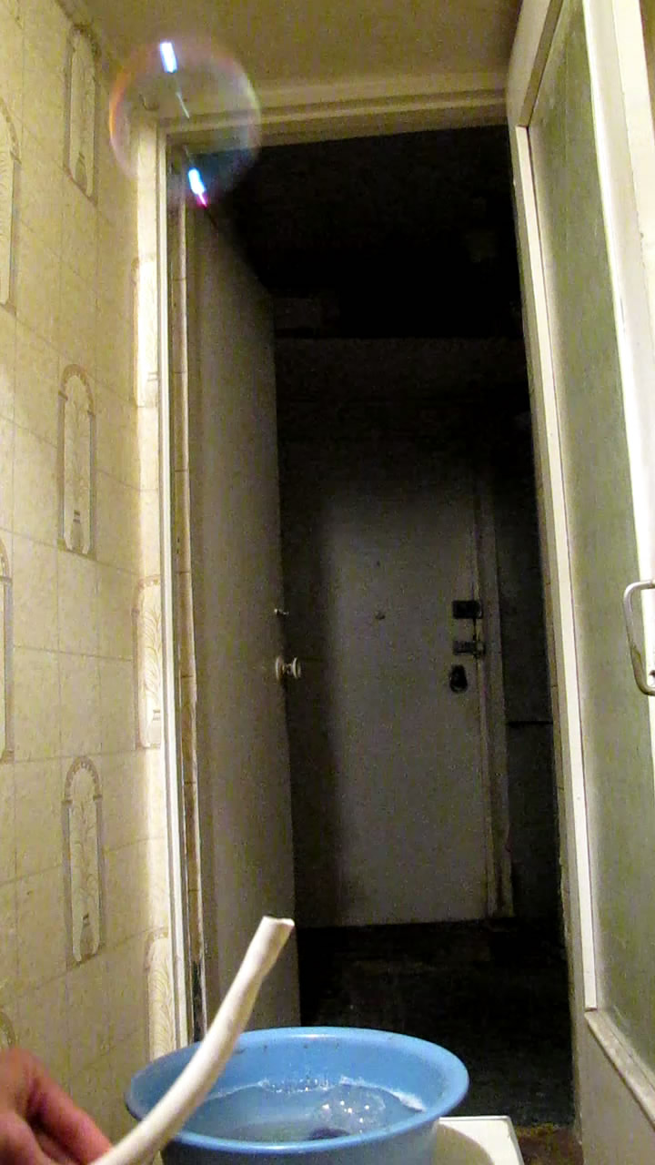

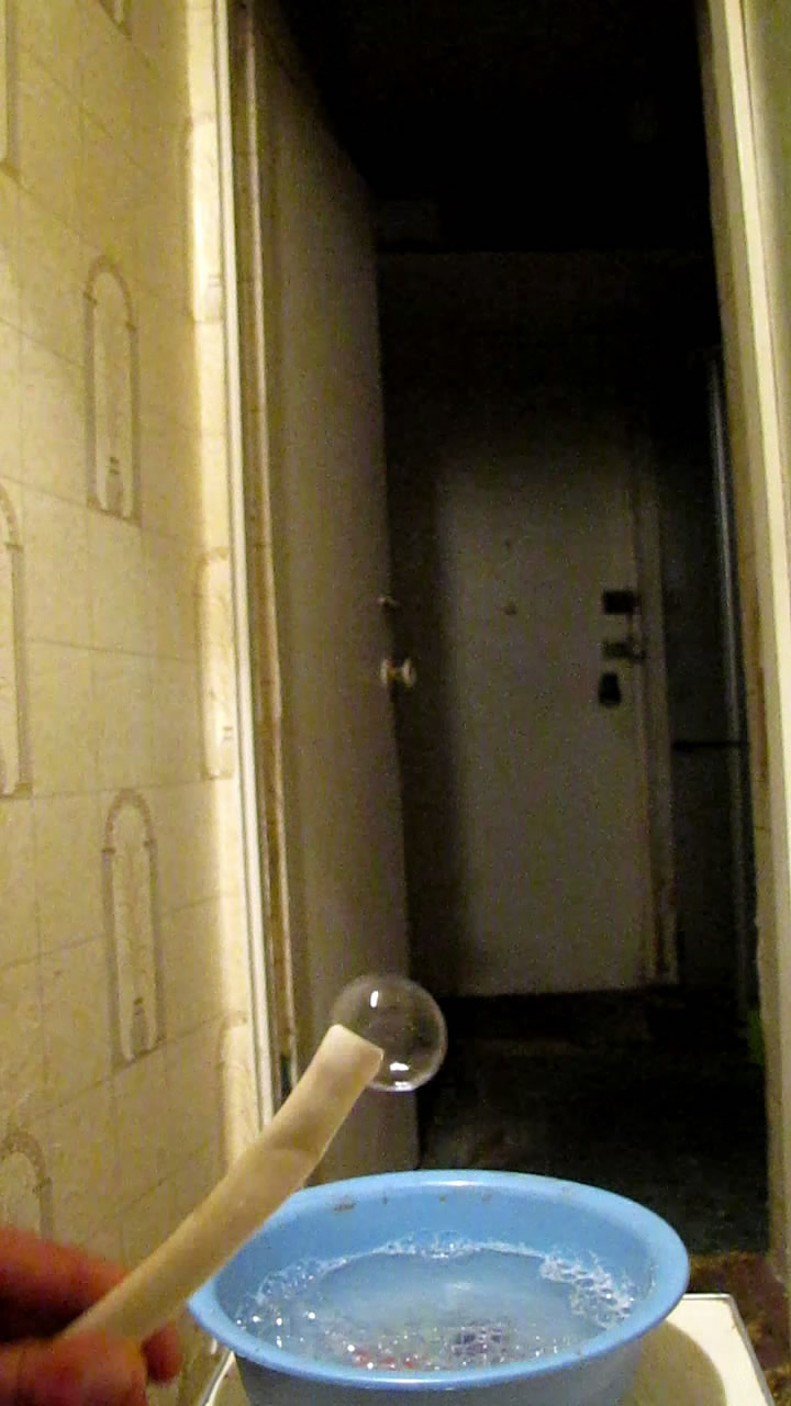

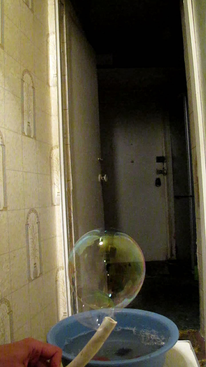

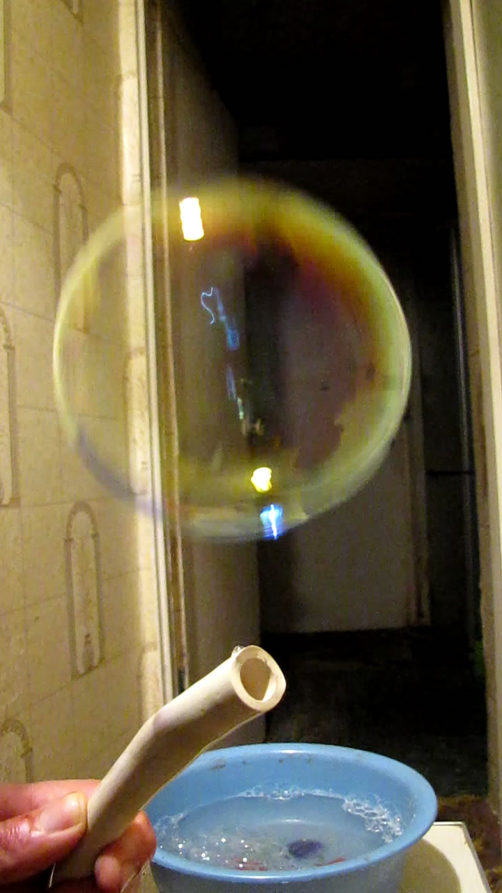

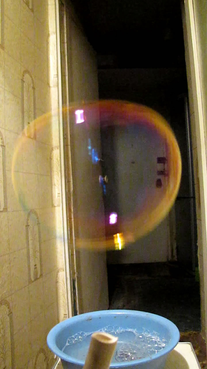

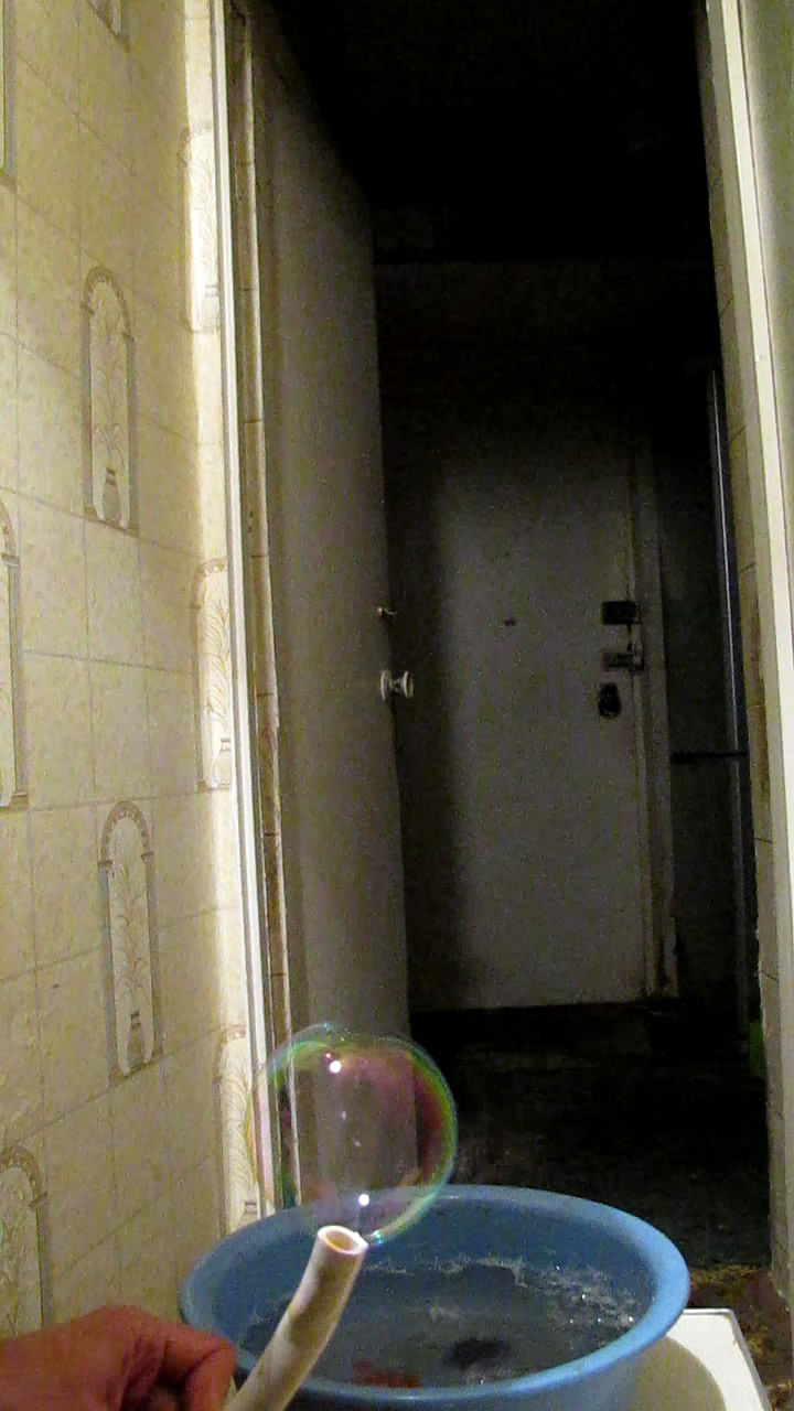

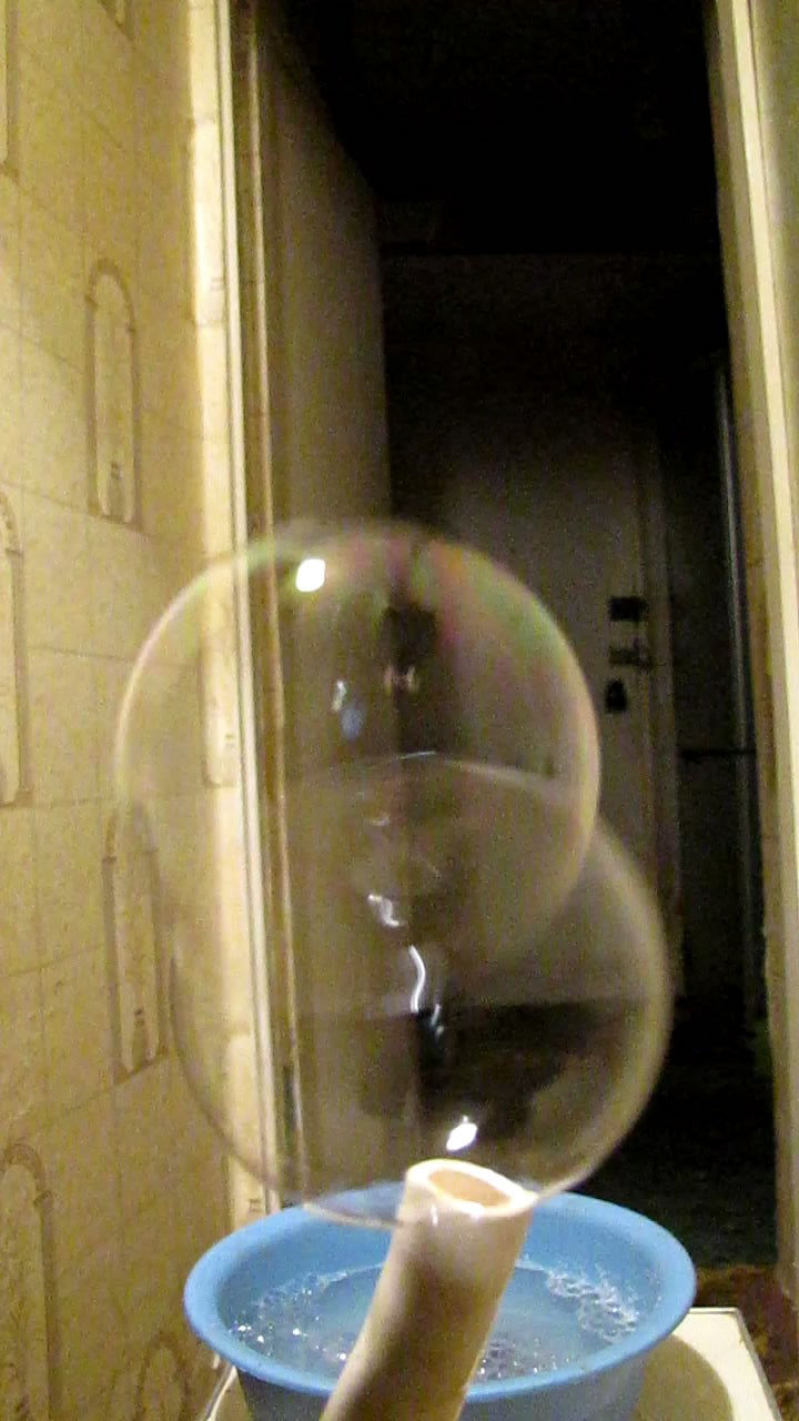

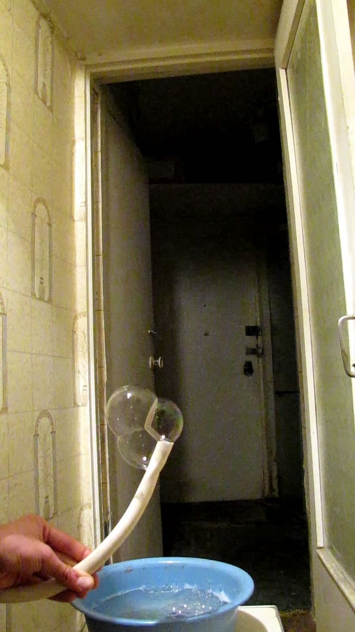

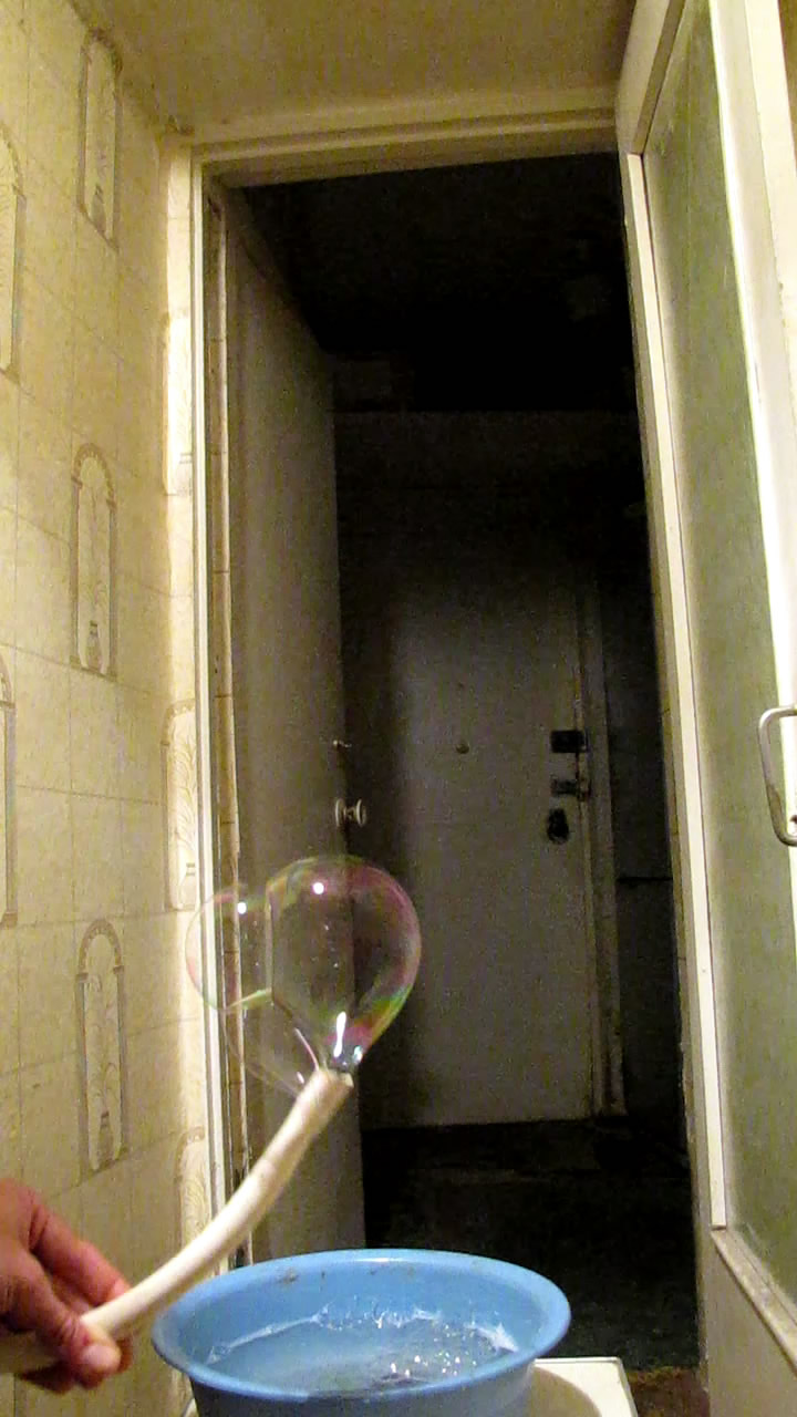

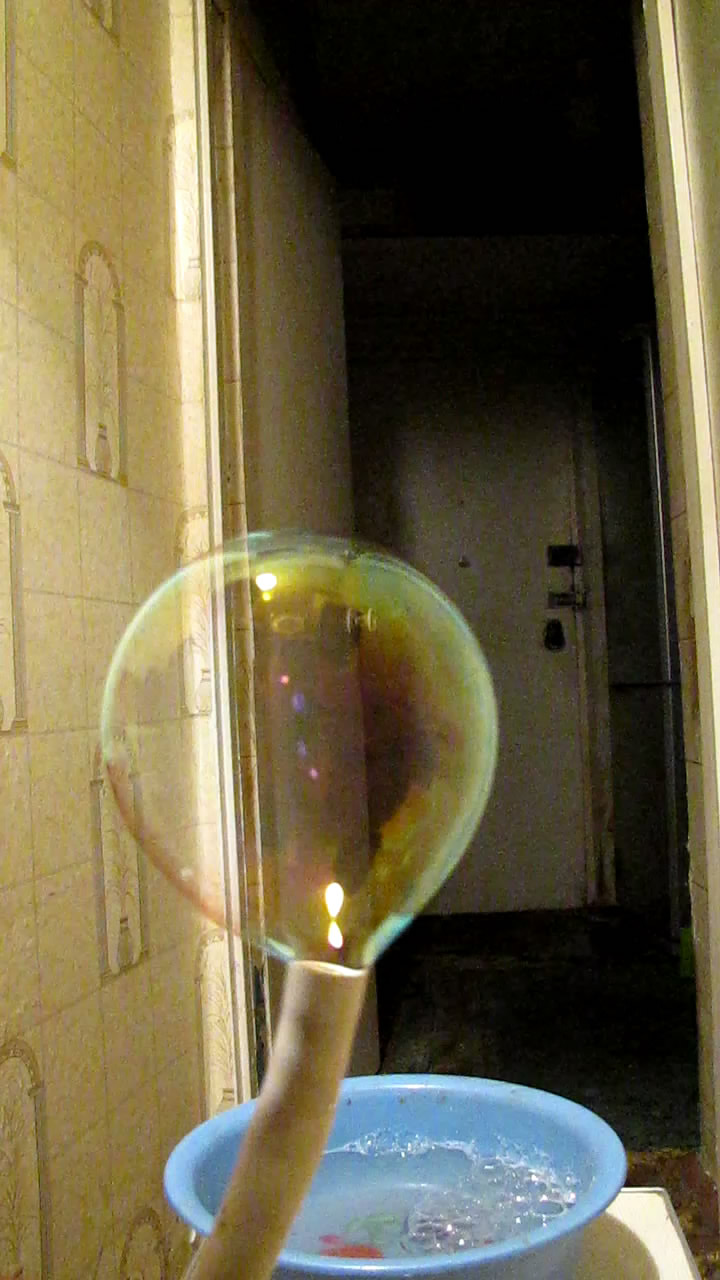

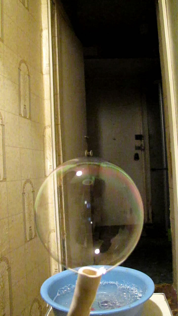

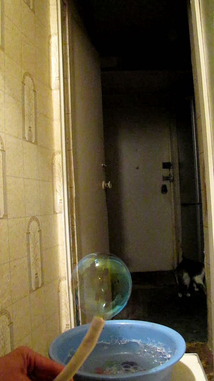

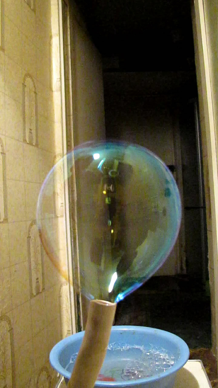

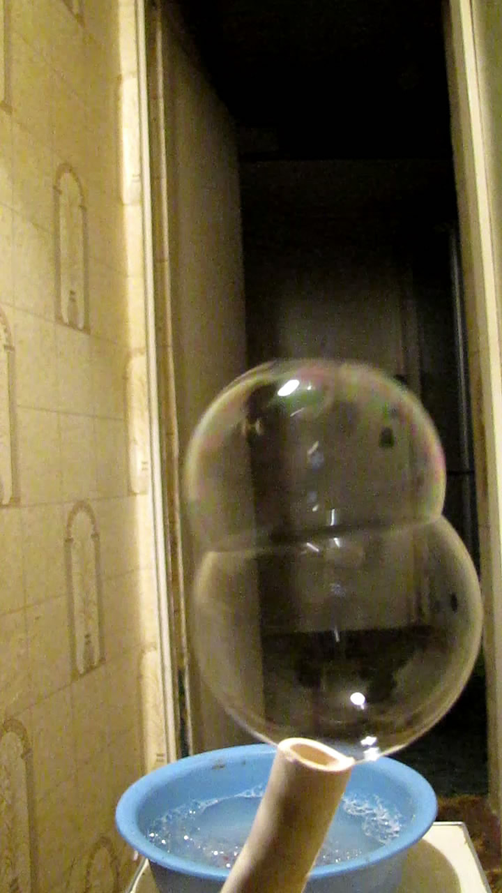

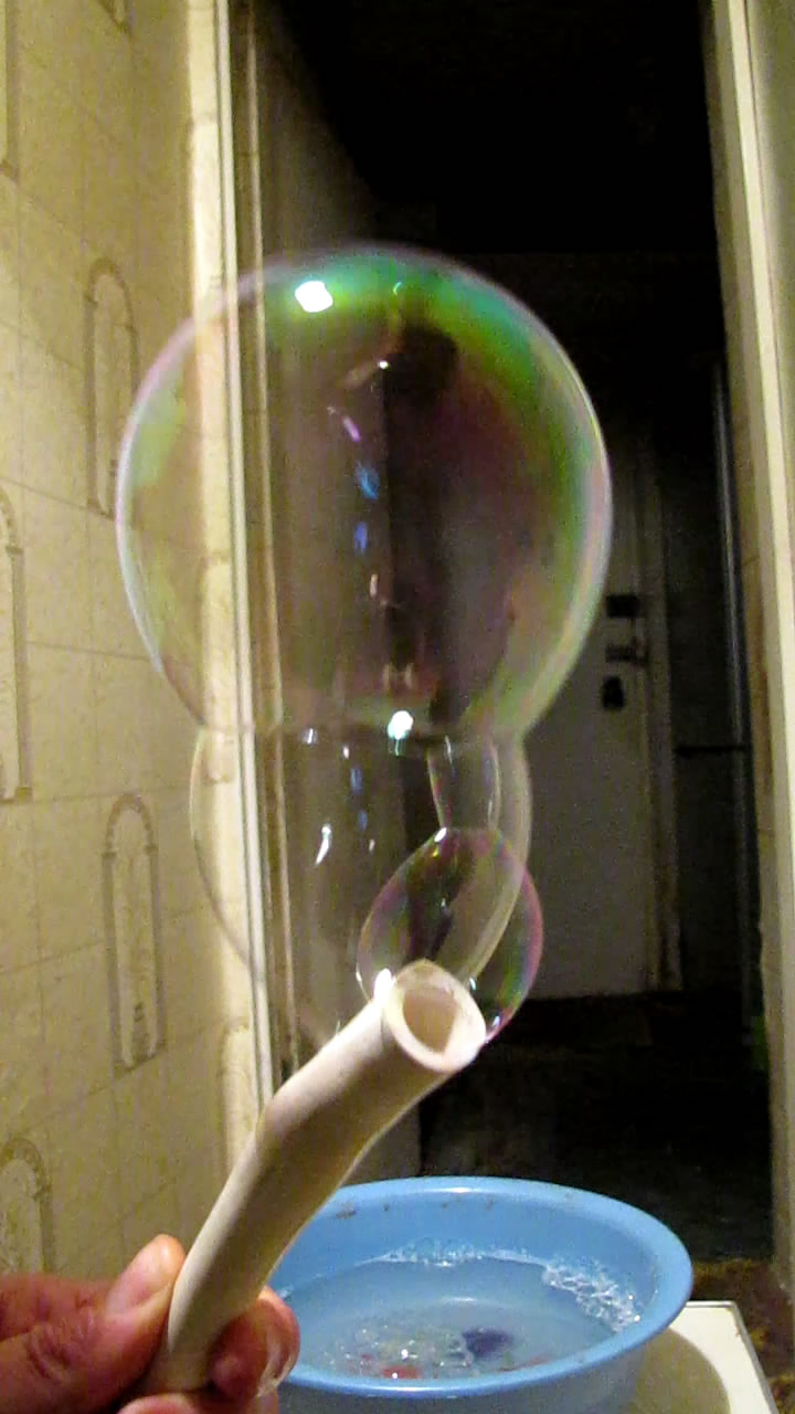

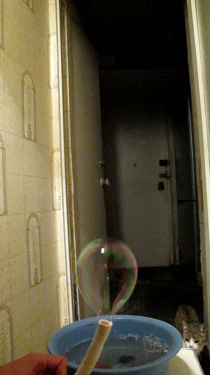

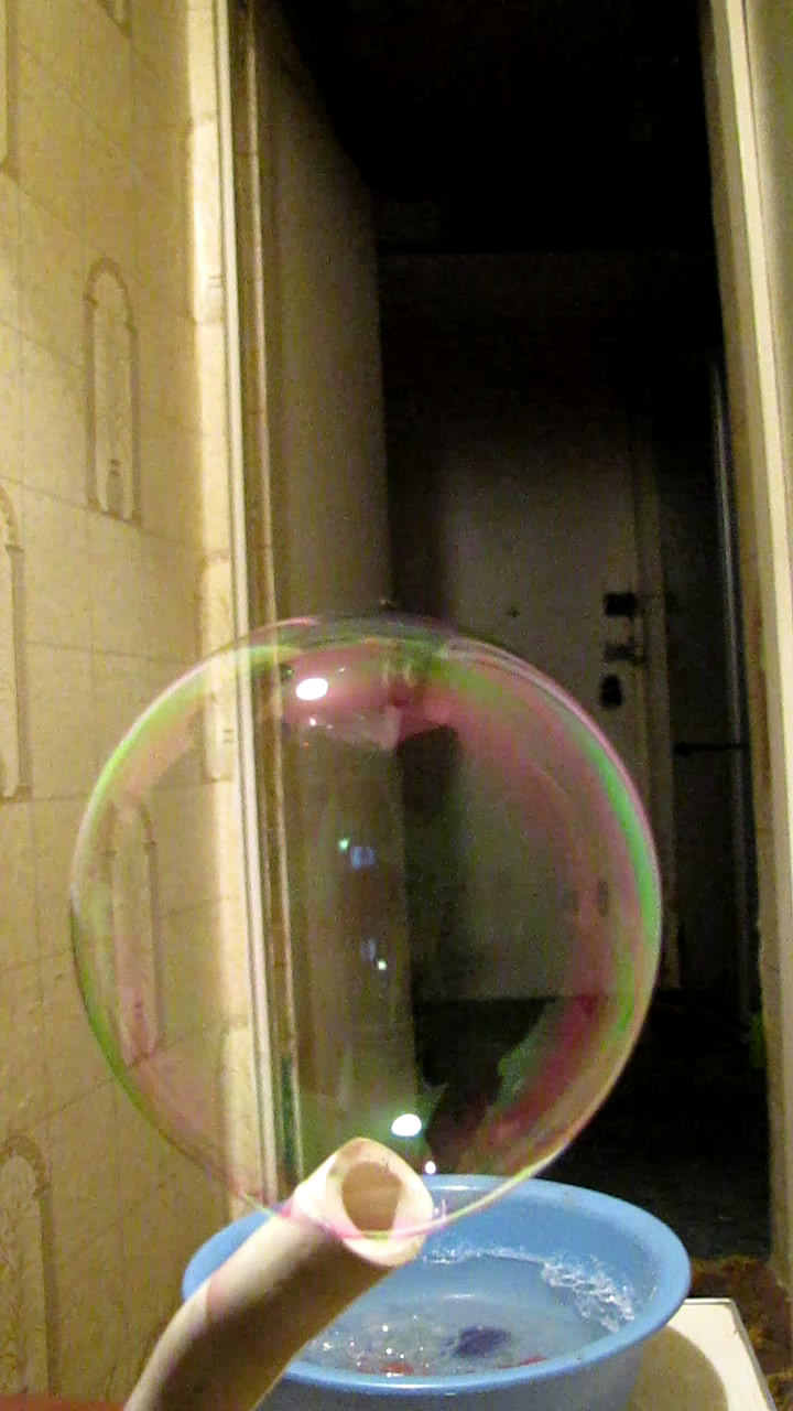

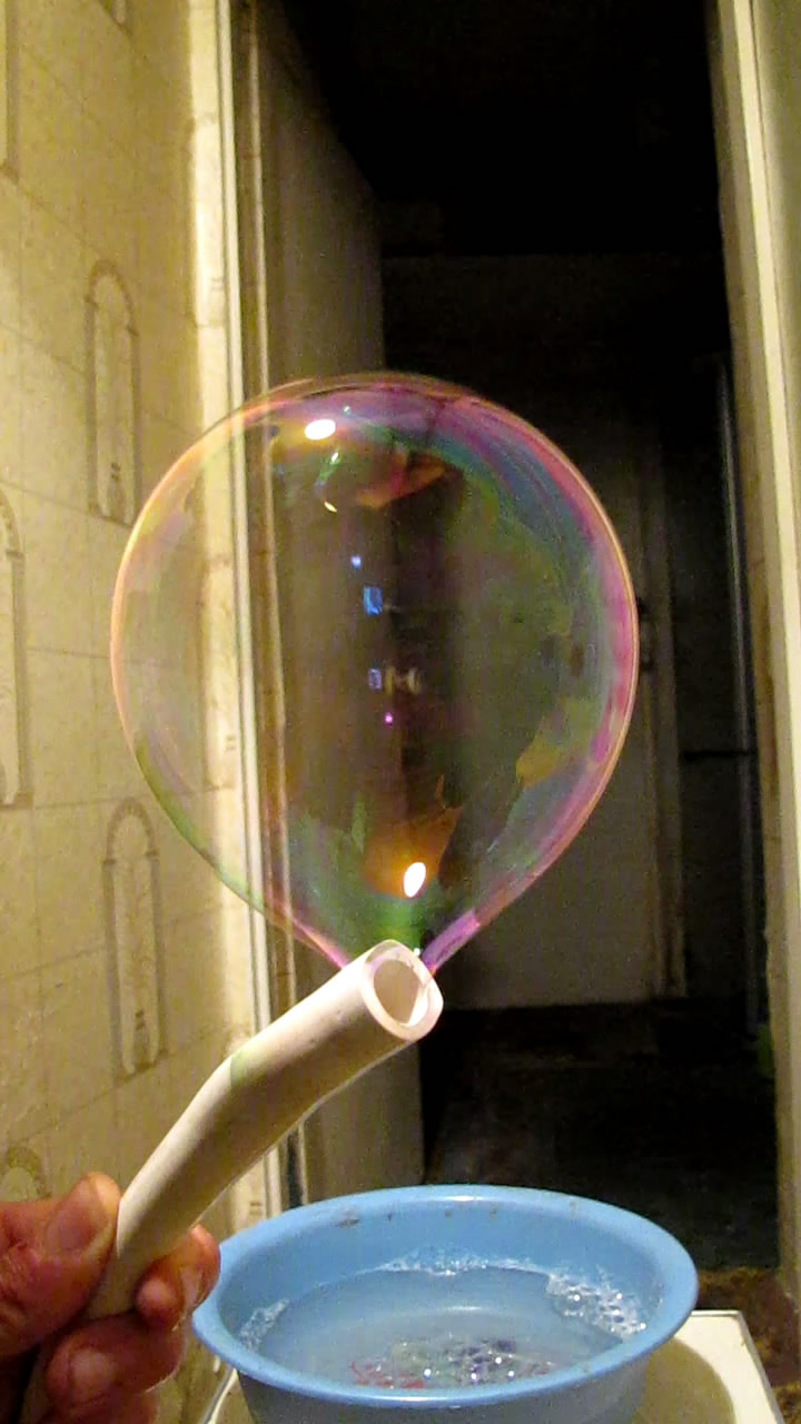

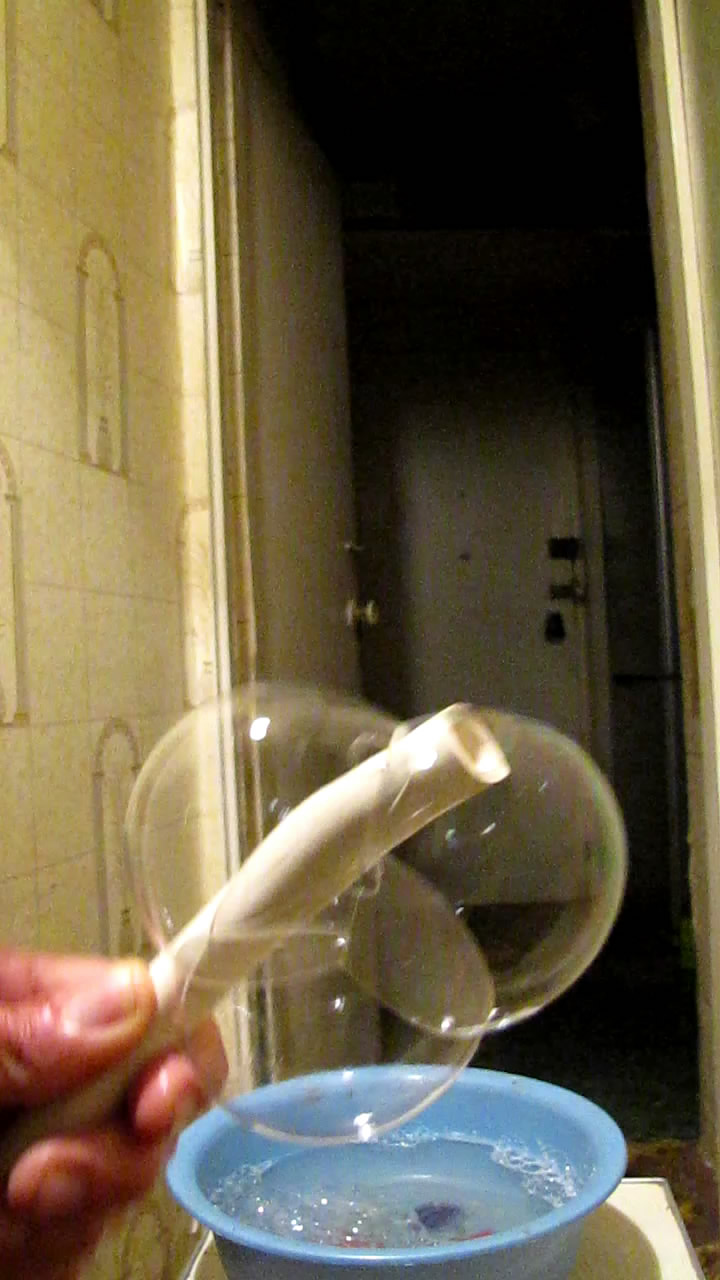

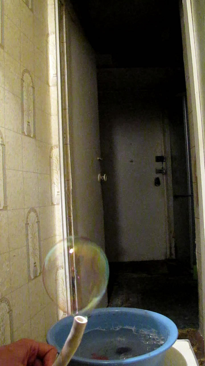

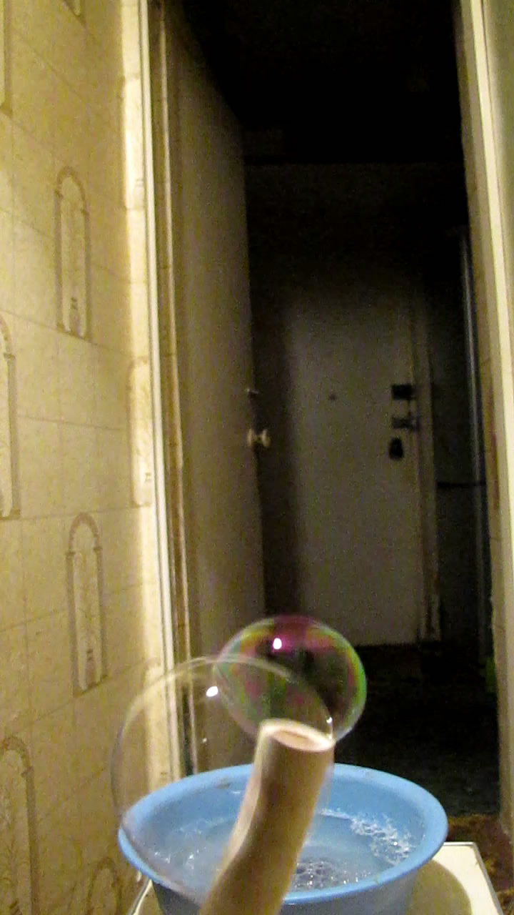

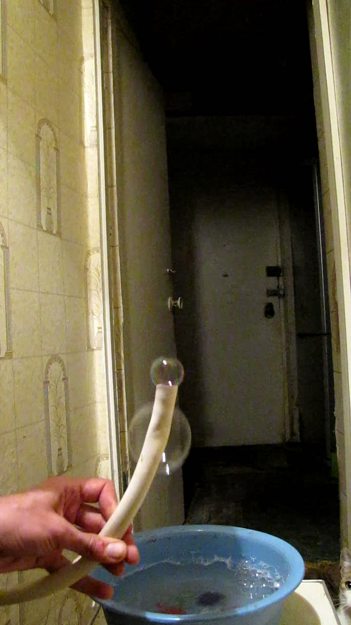

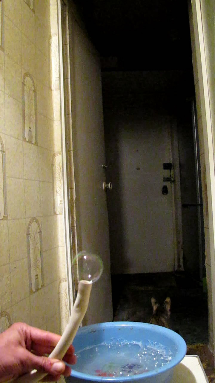

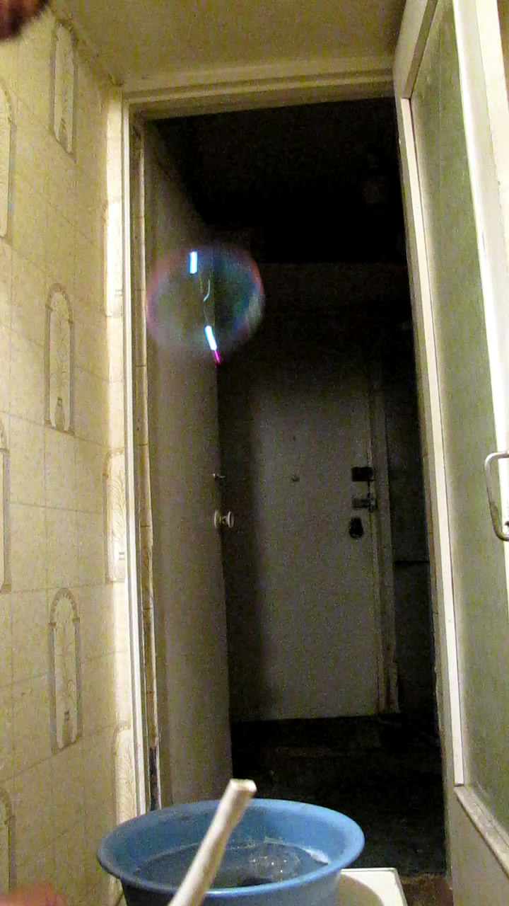

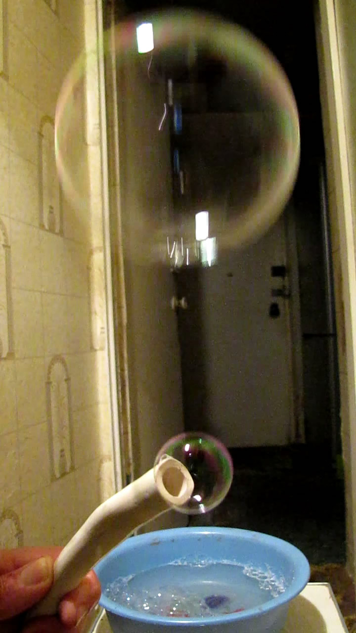

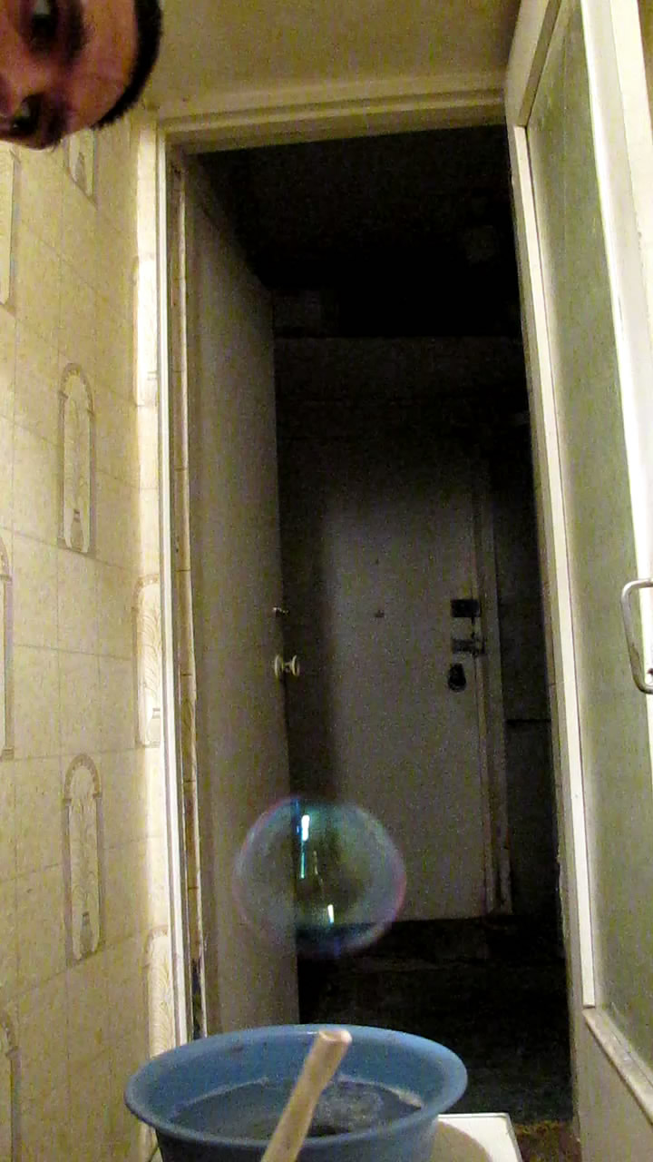

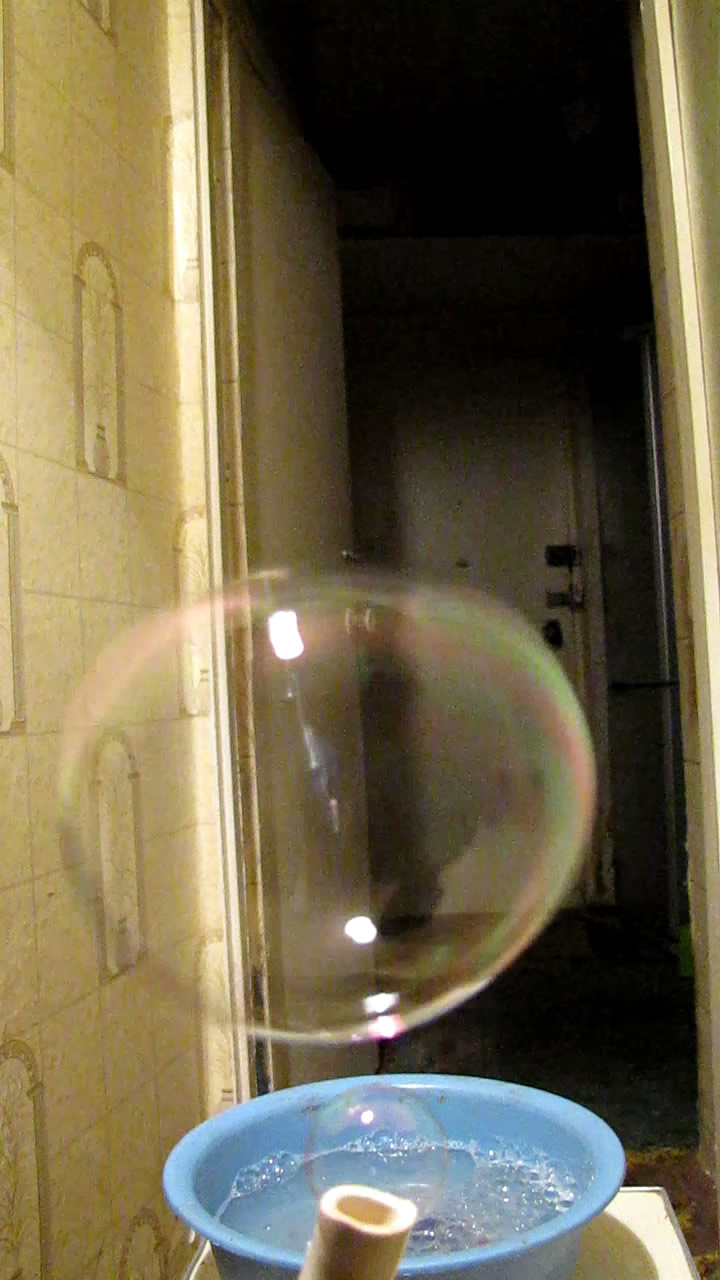

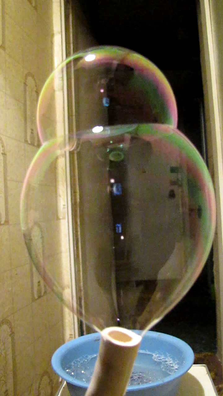

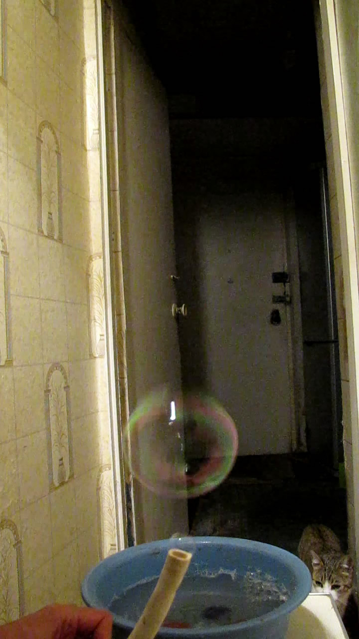

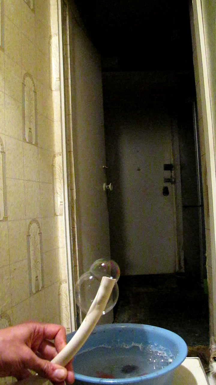

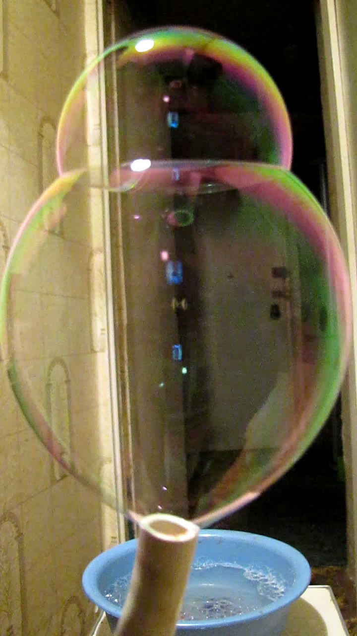

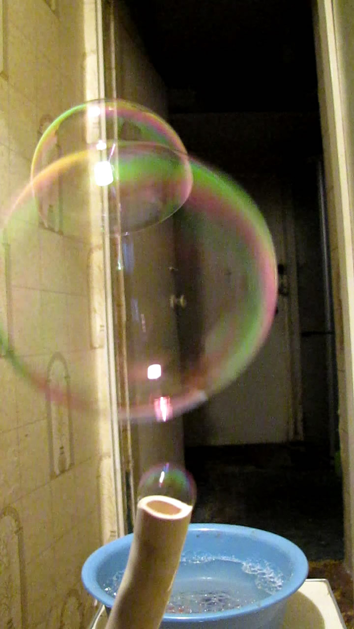

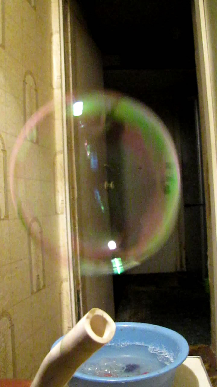

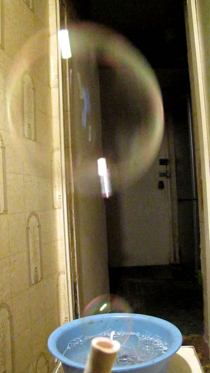

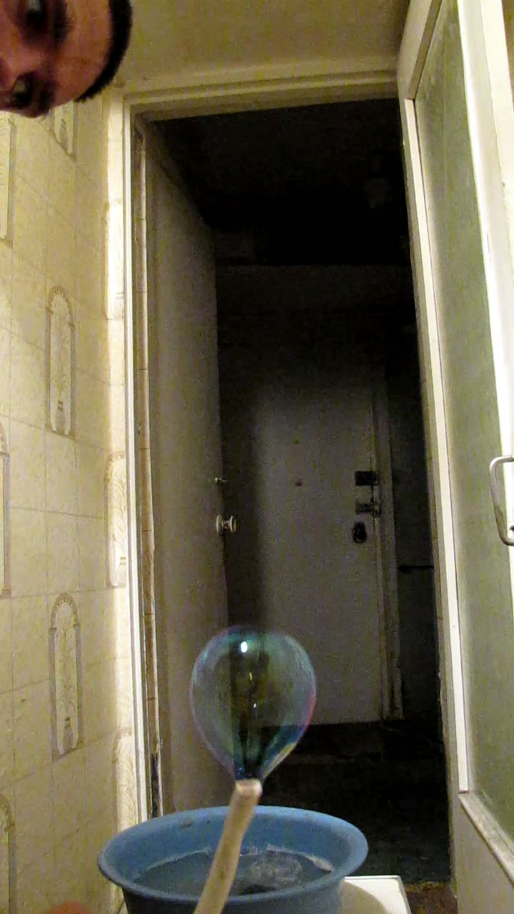

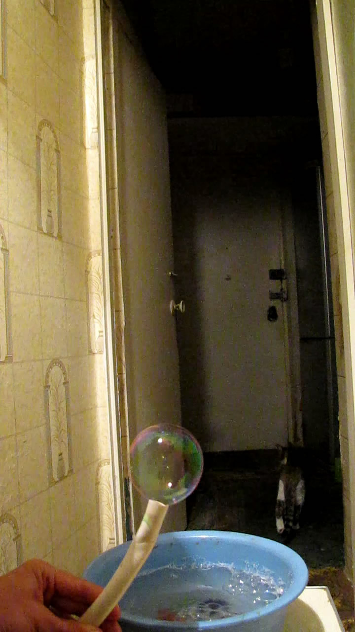

Решил попробовать надуть мыльные пузыри метаном. Для этого толстую резиновую трубку, по которой подавался природный газ от плиты, я опускал в мыльный раствор [3], потом вынимал и переворачивал отверстием вверх. Как правило, на конце трубки образовывался мыльный пузырь. Когда он достаточно вырастал, я его "стряхивал" осторожным движением трубки вниз и в стороны. Оказалось, что пузыри, надутые метаном, быстро поднимаются вверх, хотя и медленнее, чем в случае водорода или гелия. Другое отличие состояло в следующем. Когда пузырь в достаточной мере наполнялся водородом или гелием, он вытягивался вверх - принимал овальную форму, далее он приобретал форму капли, которая вот-вот упадет с крана (с тем отличием, что капля не взлетает вверх, а падает вниз.) И, наконец, перемычка "капли" разрушалась и пузырь устремлялся вверх. В случае пузырей с метаном, такого эффекта почти не наблюдалось: почти все время пузырь сохранял форму близкую к сферической. (Не следует, правда, забывать, что для выдувания пузырей с водородом и гелием я использовал не трубку, а стеклянную воронку, которая имела значительно больший диаметр, чем трубка). Иногда удавалось выдуть "кластер" из двух или даже трех пузырей сопоставимого размера, которые, оторвавшись от трубки, также устремлялись вверх. Один из таких "кластеров" напоминал молекулу воды: большой пузырь - "атом кислорода" в центре и два меньших - "атомы водорода" по бокам. __________________________________________________ 1 См. подборки статей: Эксперименты с водородом - 2 [ссылка]; Эксперименты с гелием [ссылка]. 2 См. статью: Большие мыльные пузыри ч.3. Большие мыльные пузыри: систематические эксперименты [ссылка]; 3 Мыльный раствор был тот же самый, что и в экспериментах с пеной - см. предыдущие части статьи.  |
