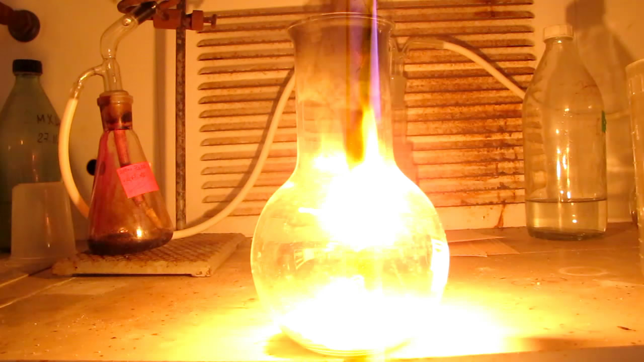

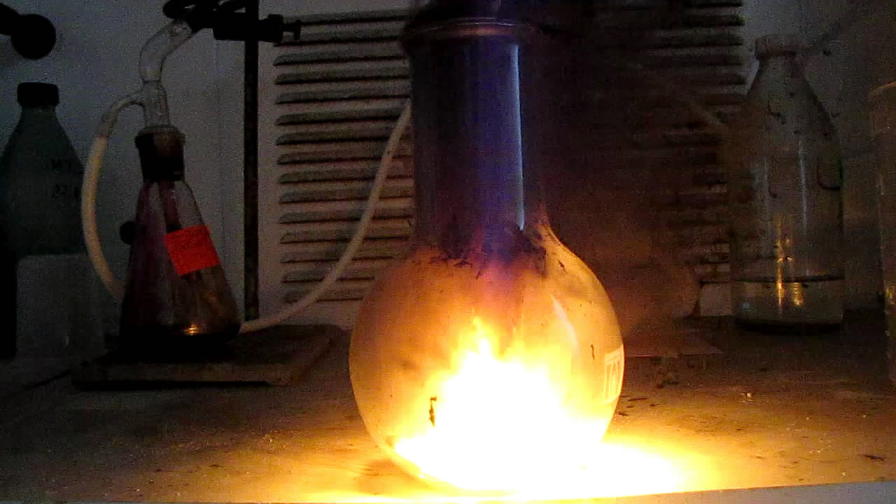

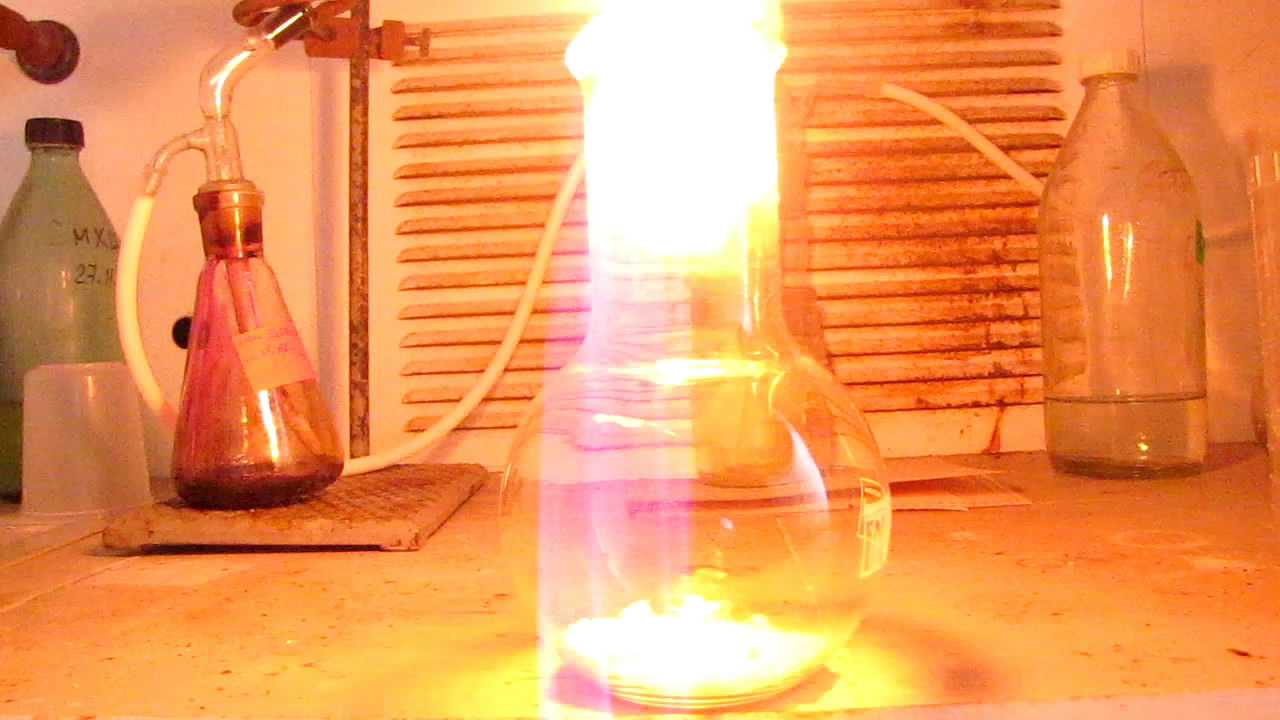

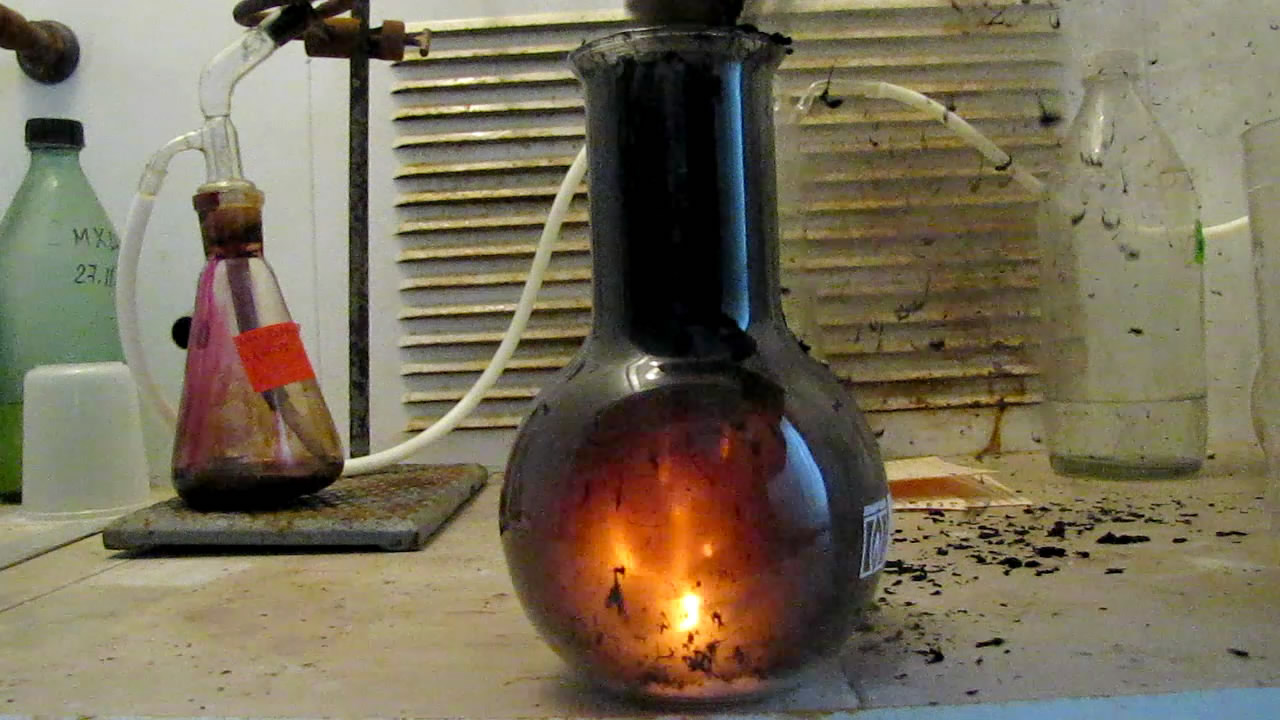

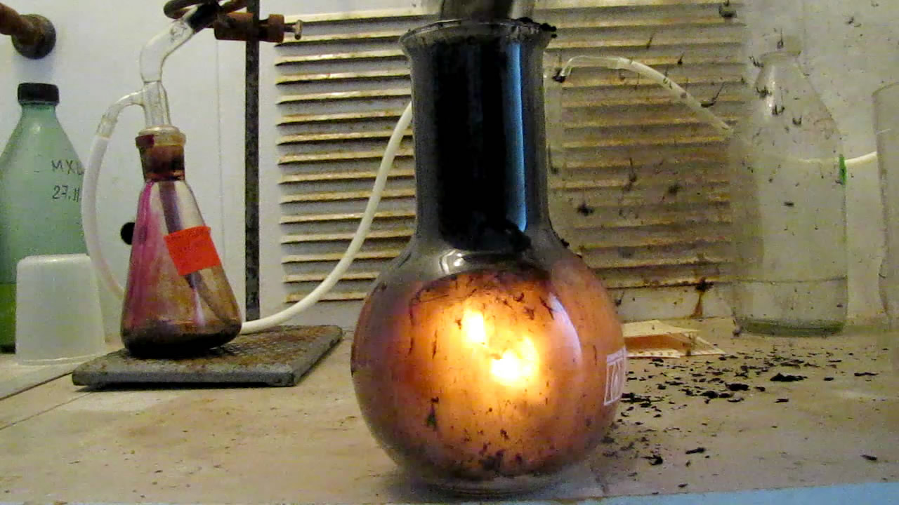

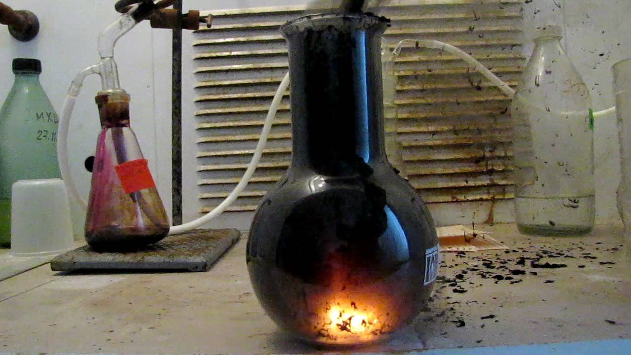

При контакте с хлором ацетилен воспламеняется и сгорает сильно коптящим пламенем. Существуют несколько вариантов данного эксперимента. Ниже описано два из них.

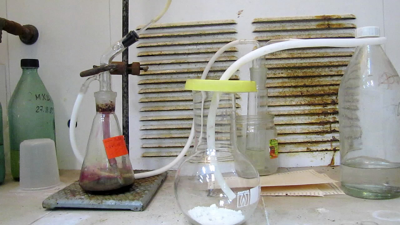

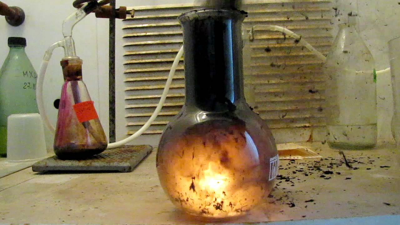

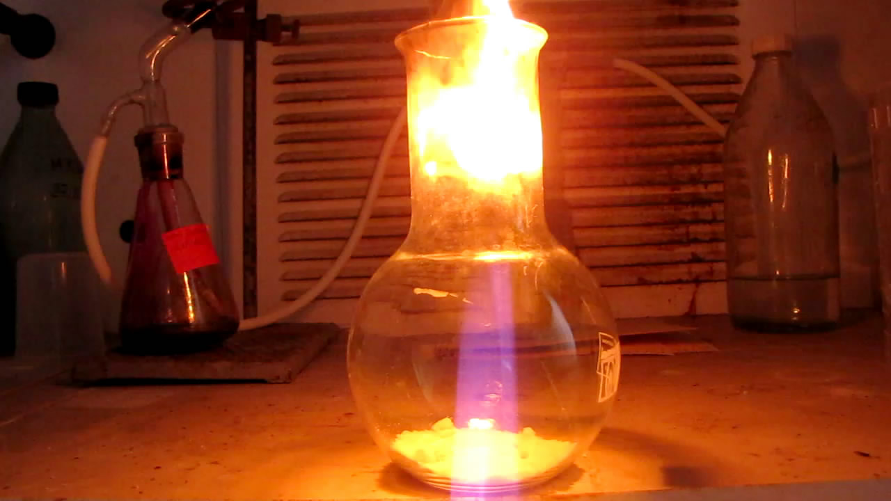

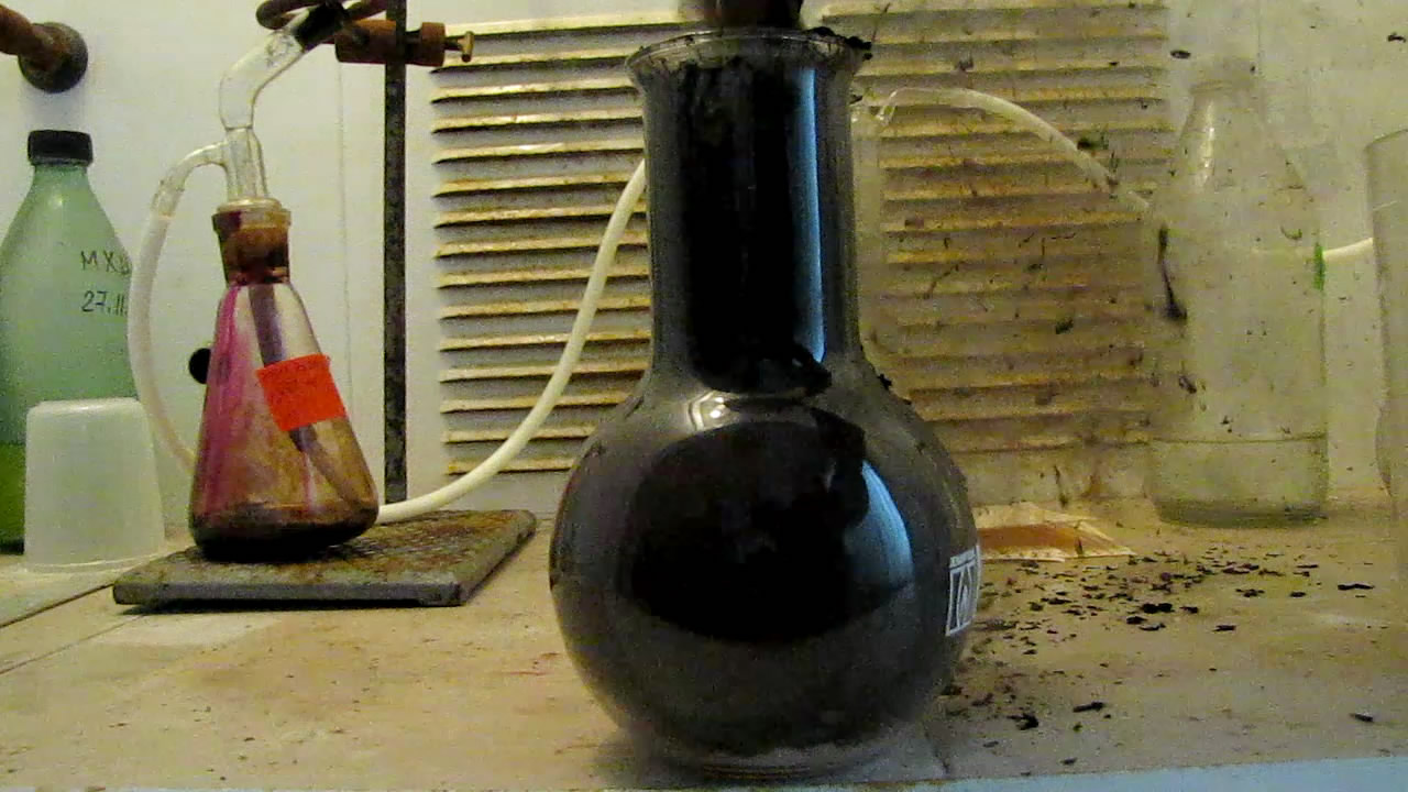

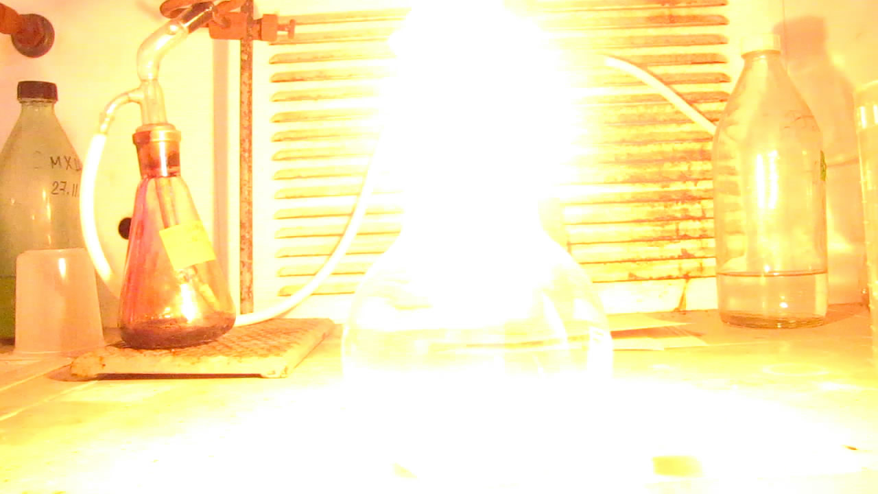

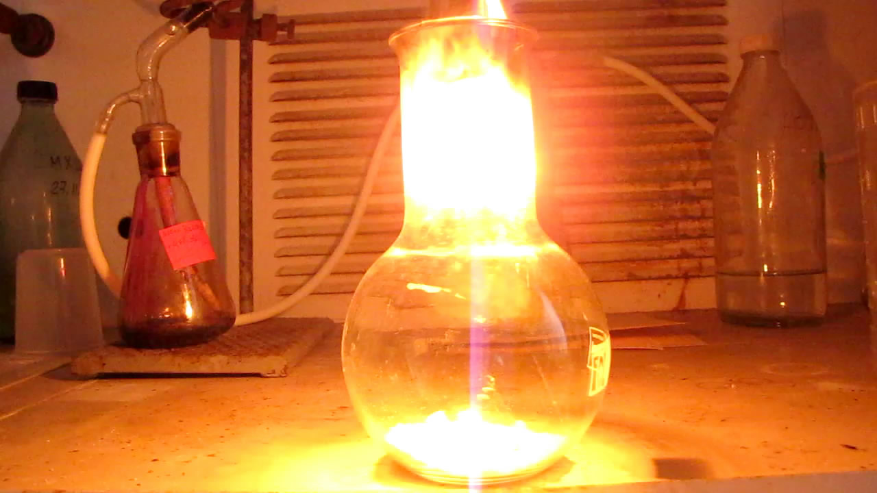

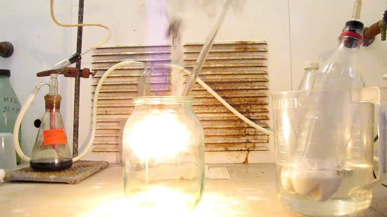

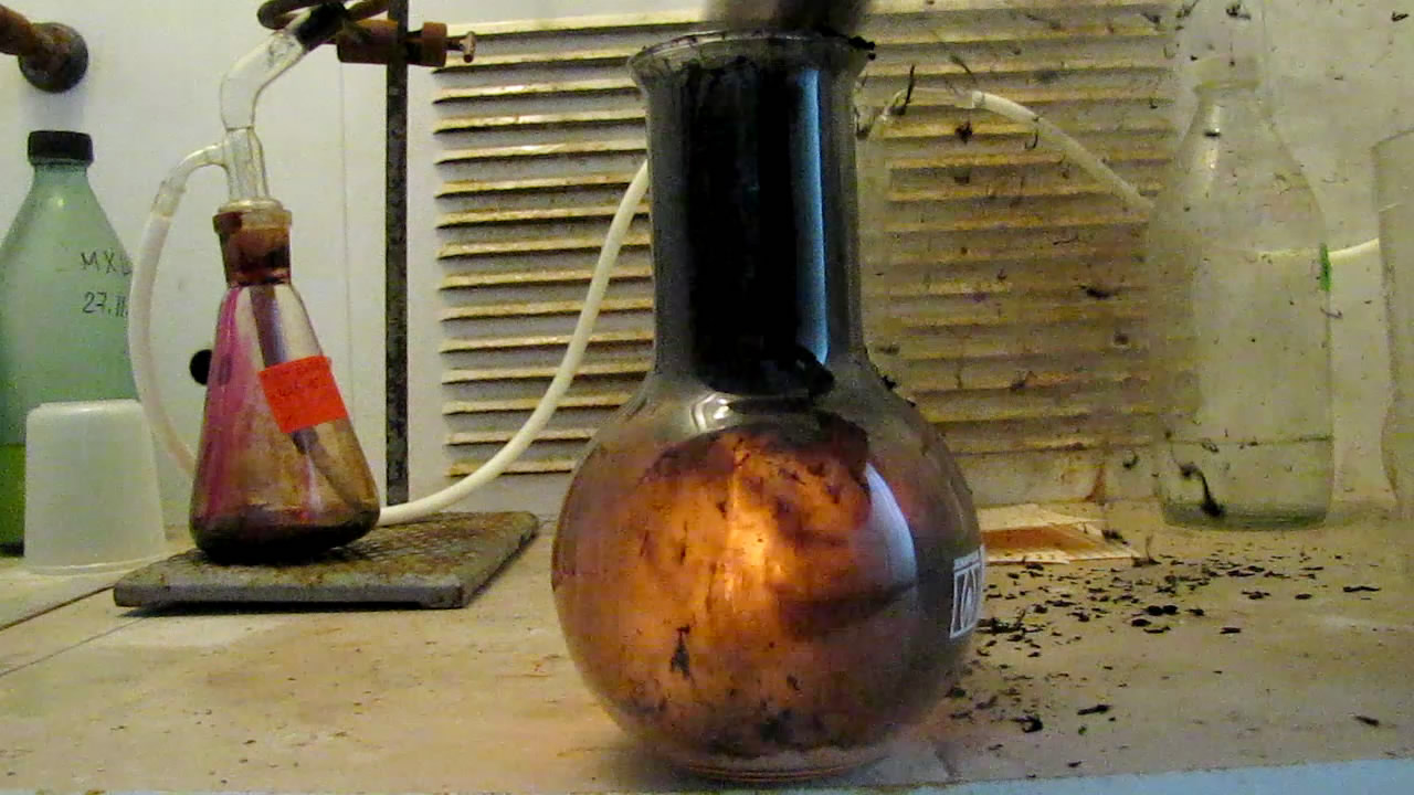

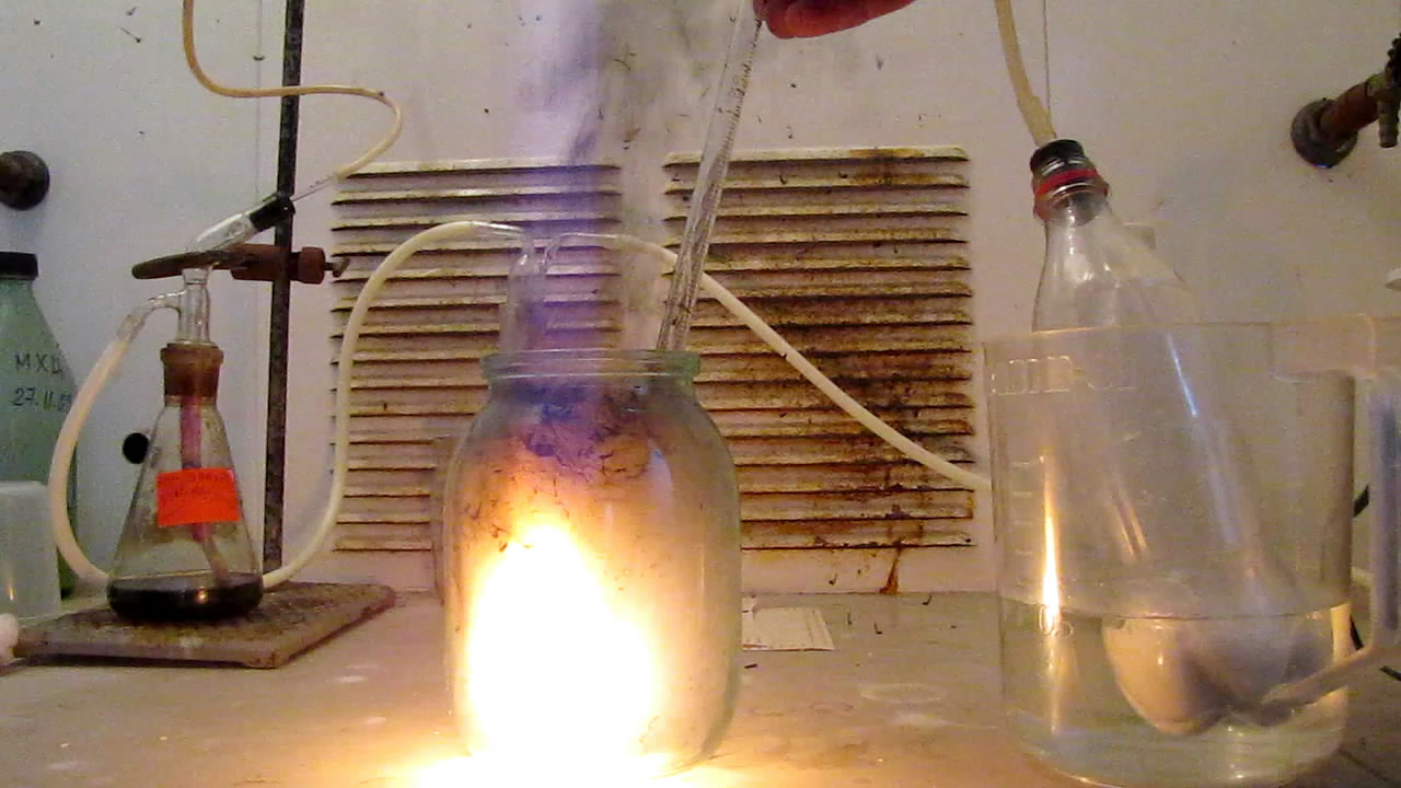

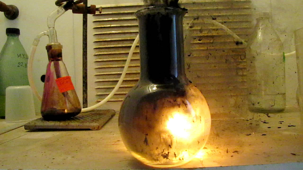

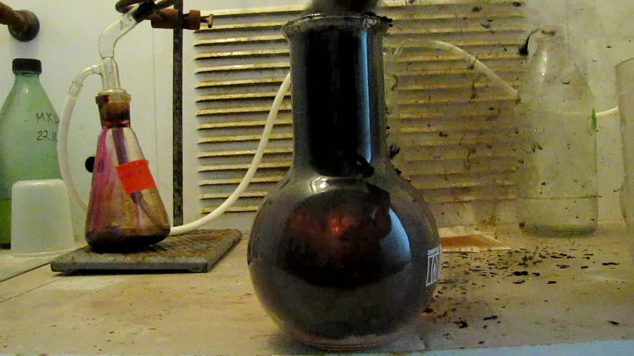

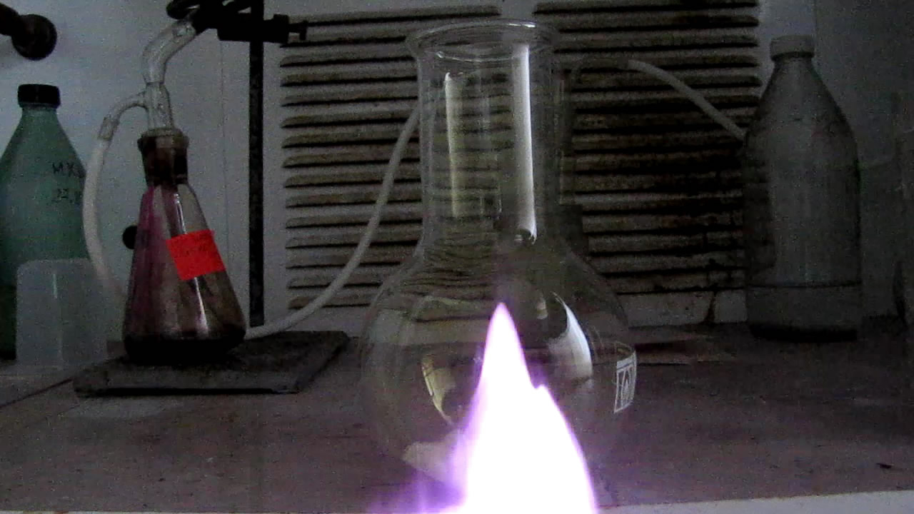

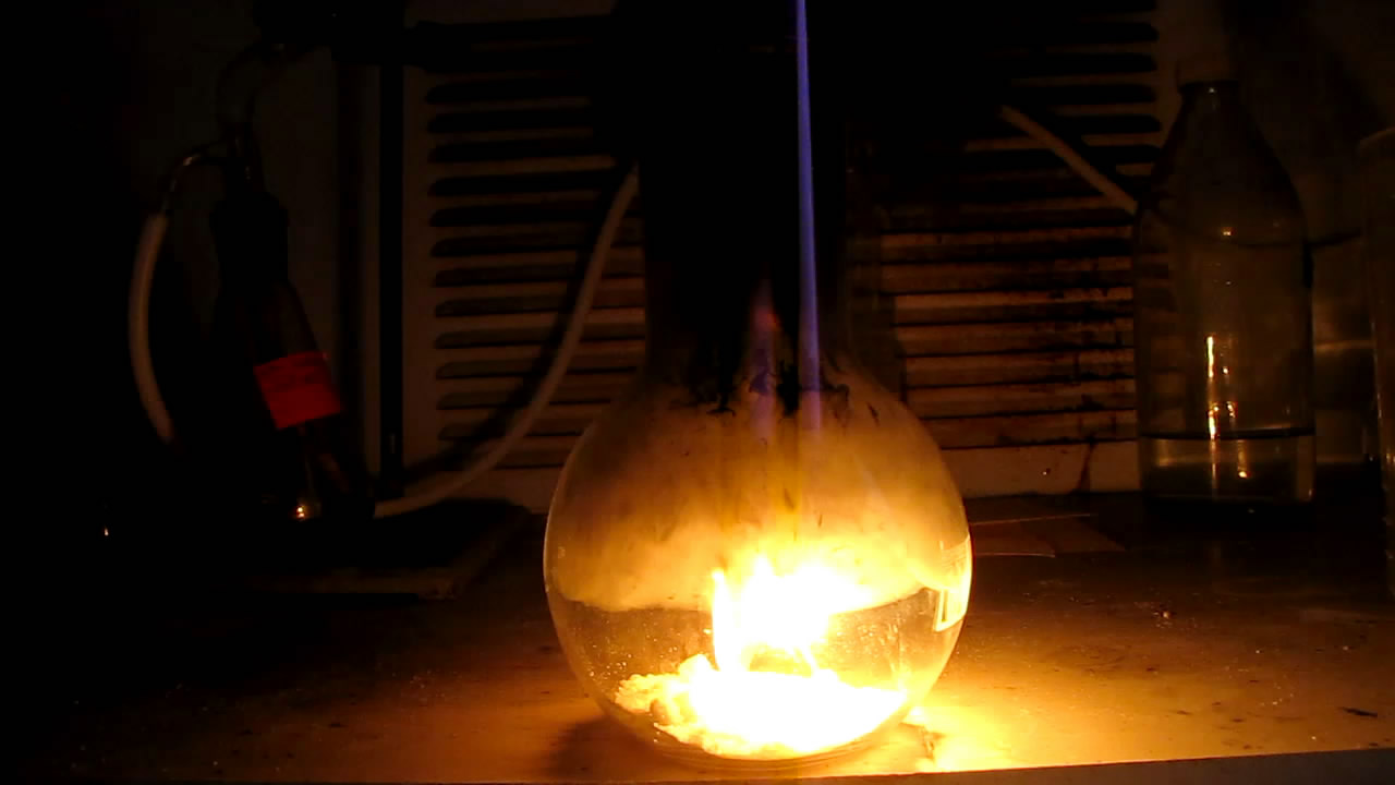

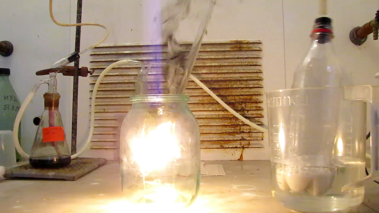

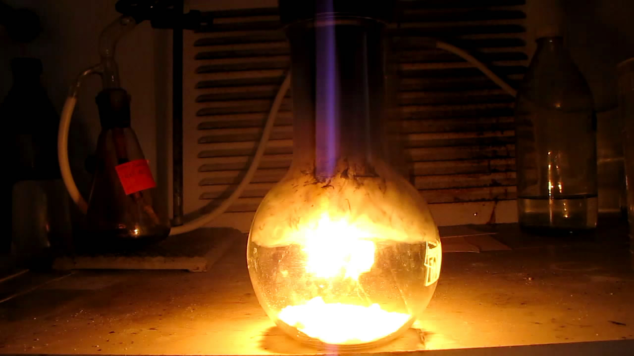

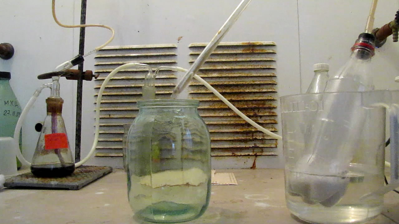

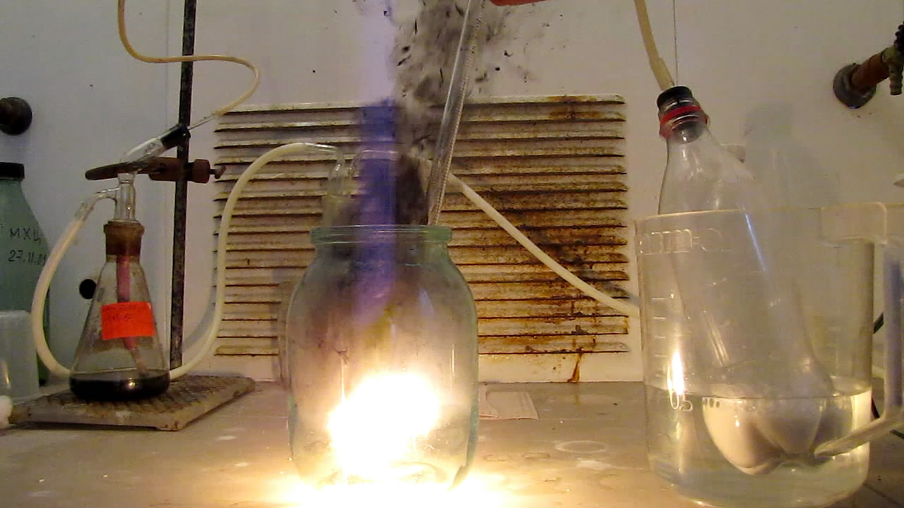

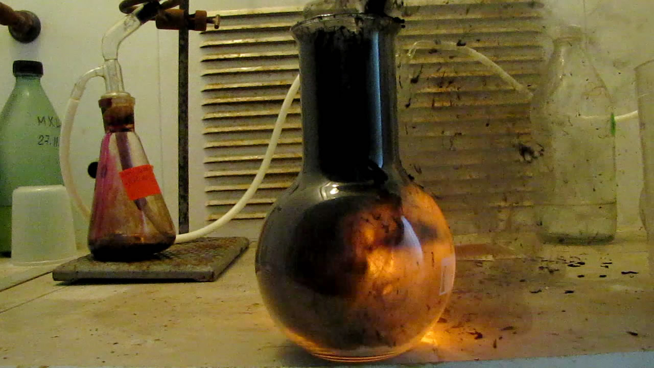

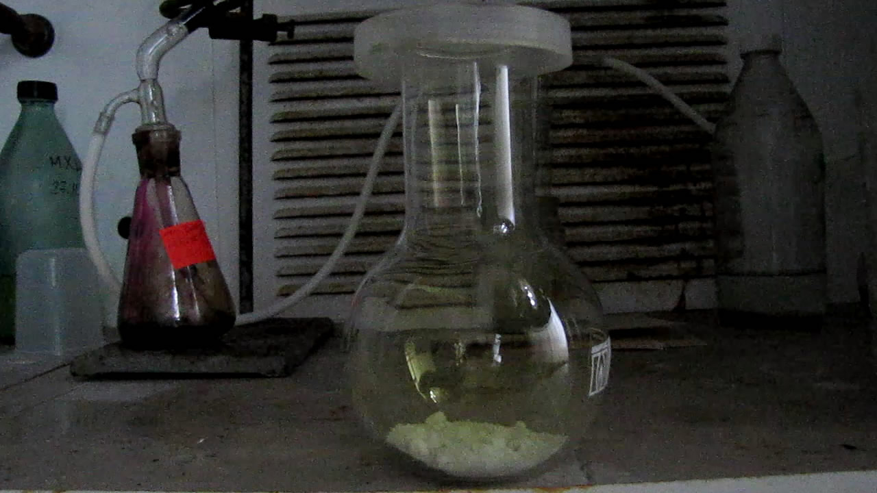

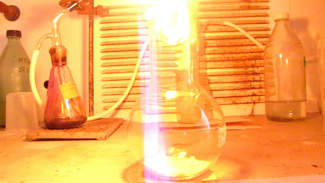

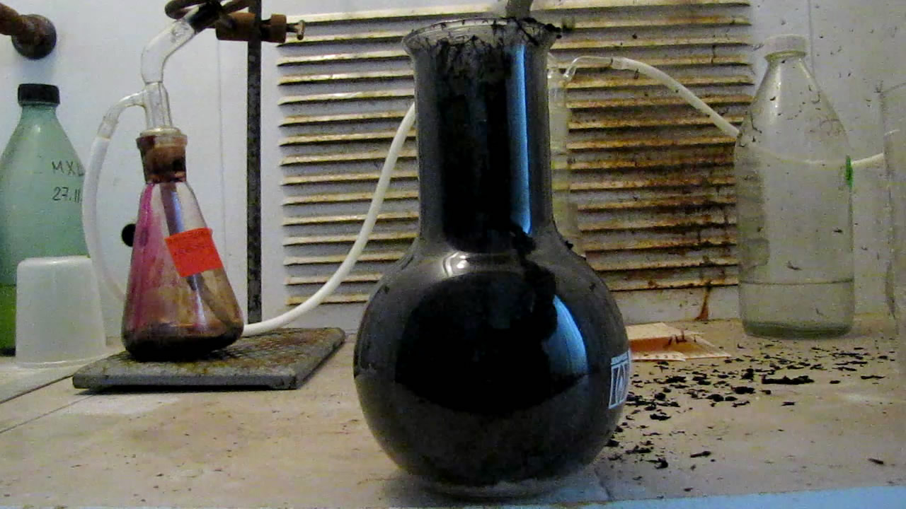

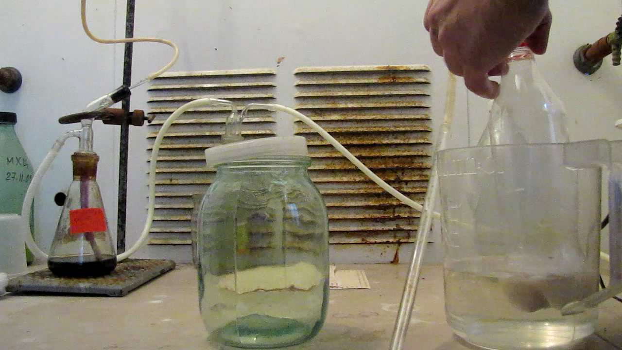

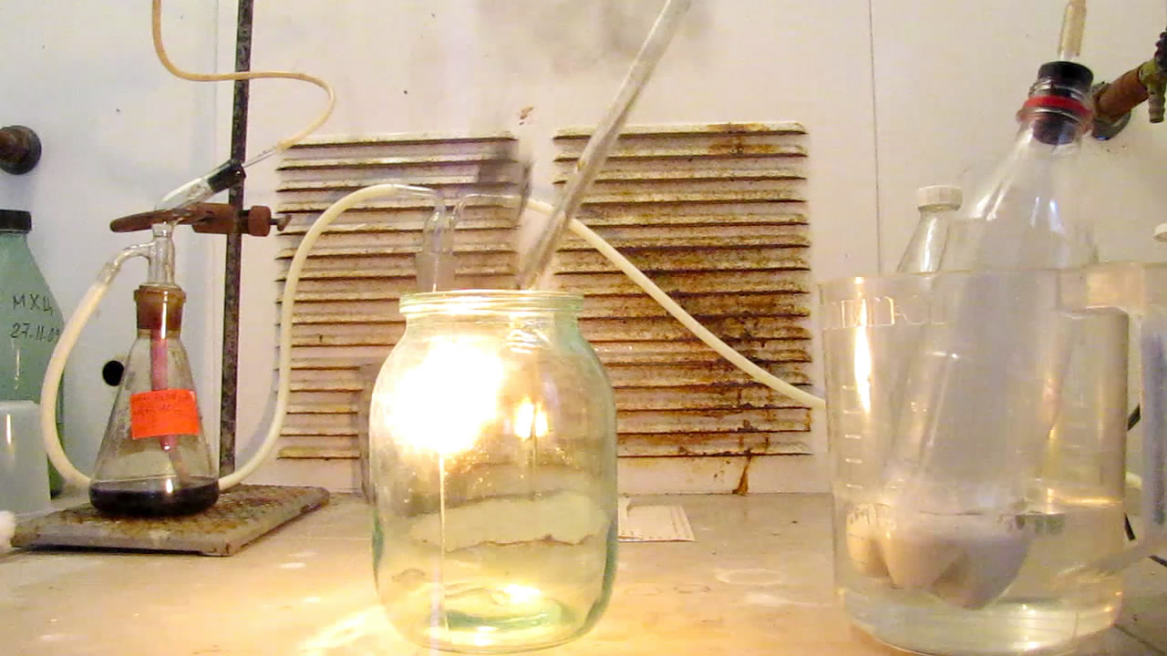

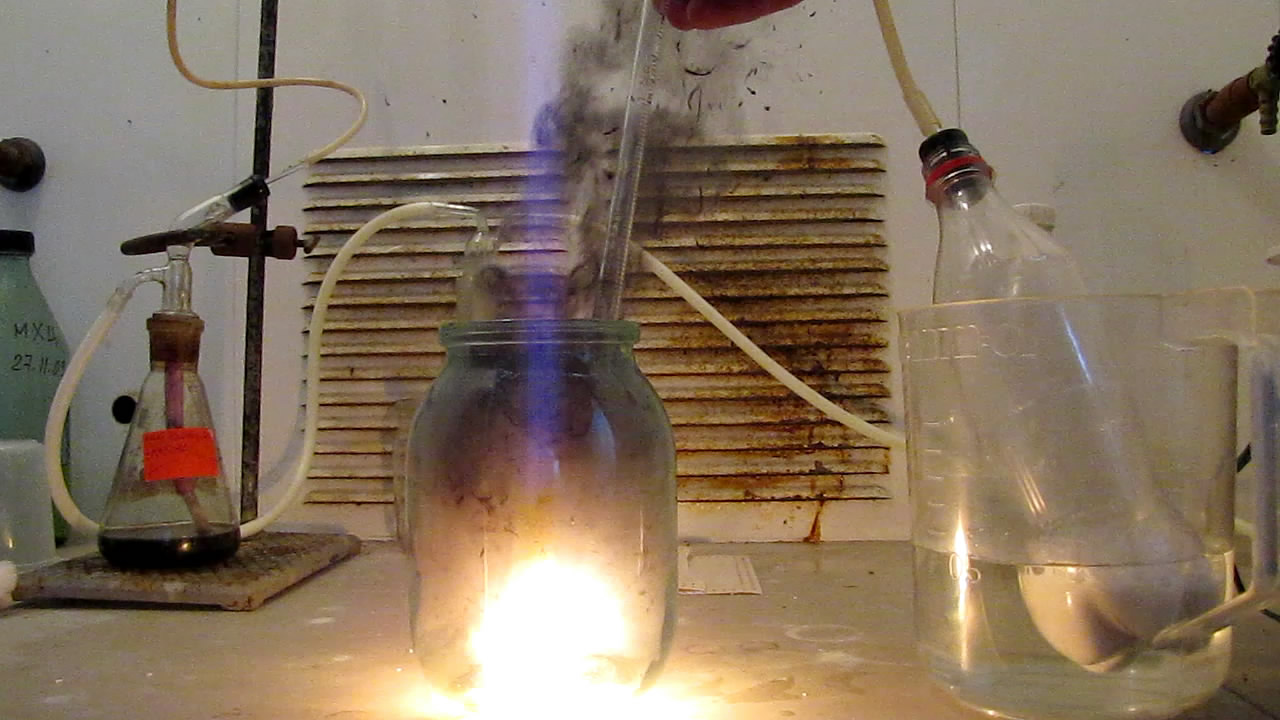

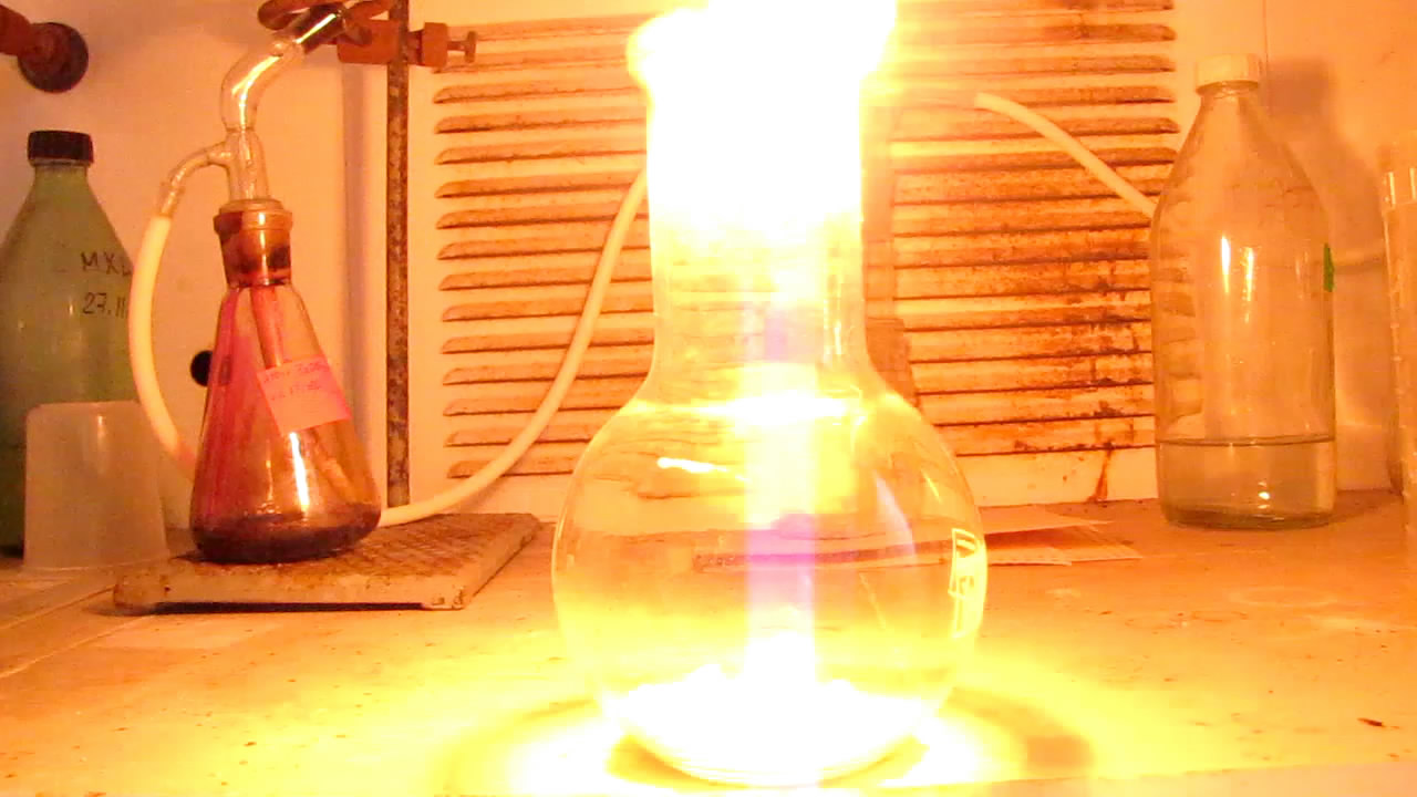

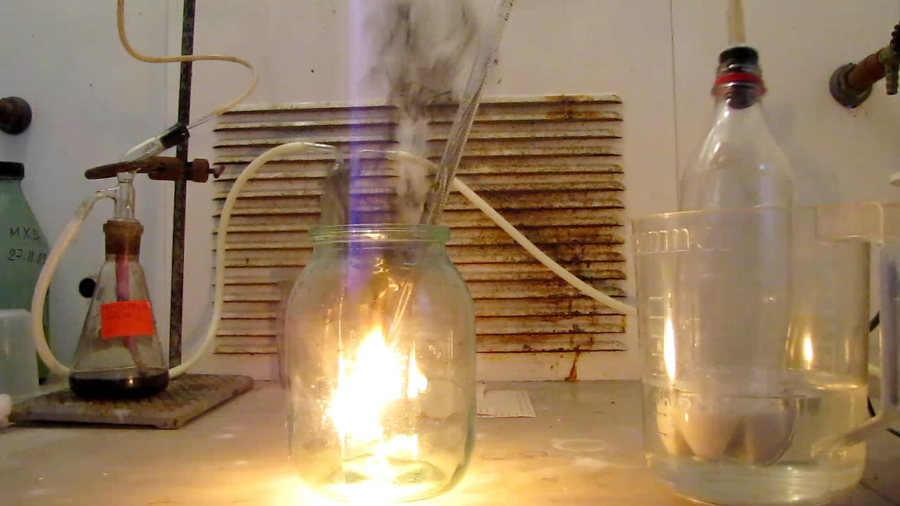

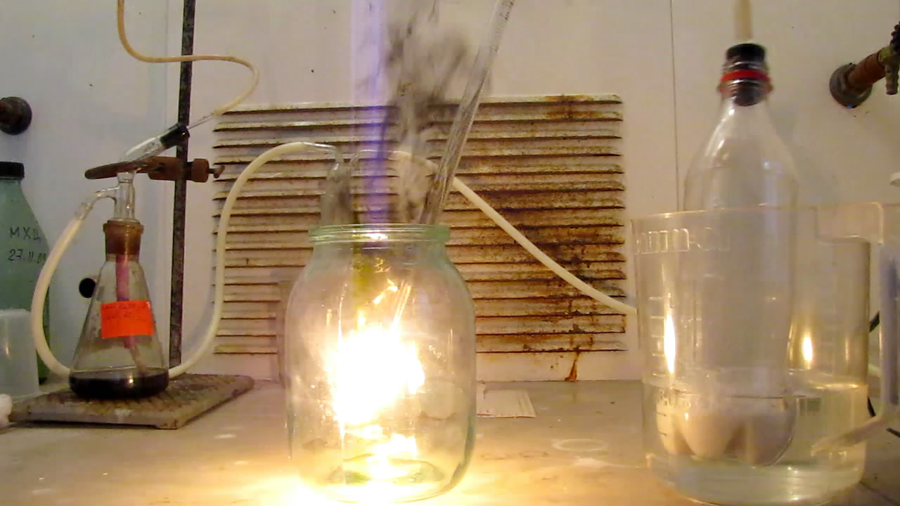

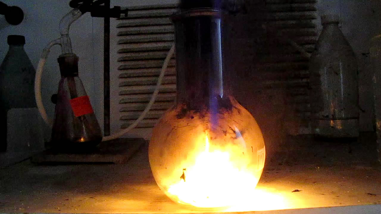

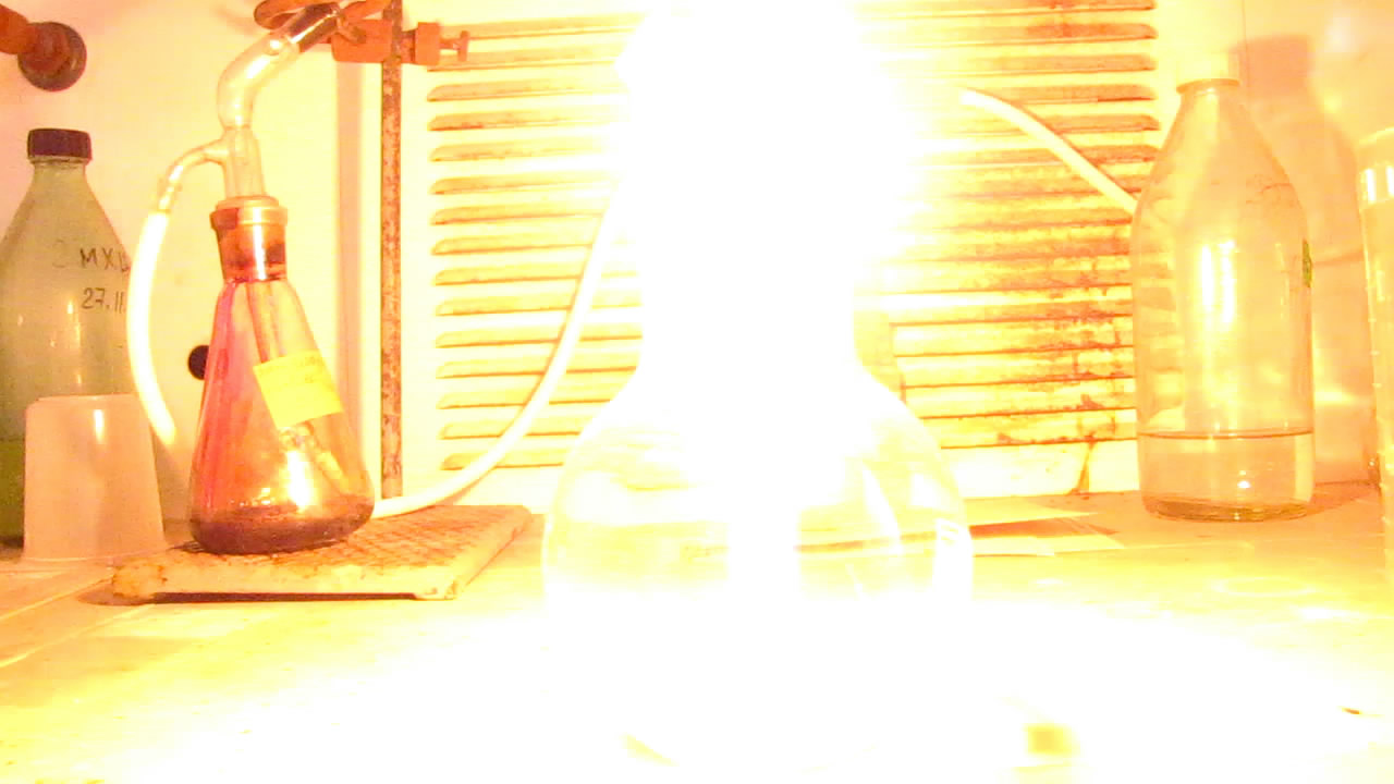

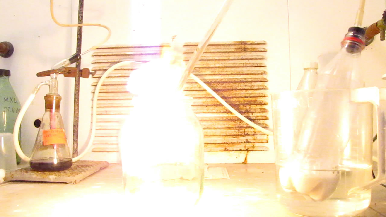

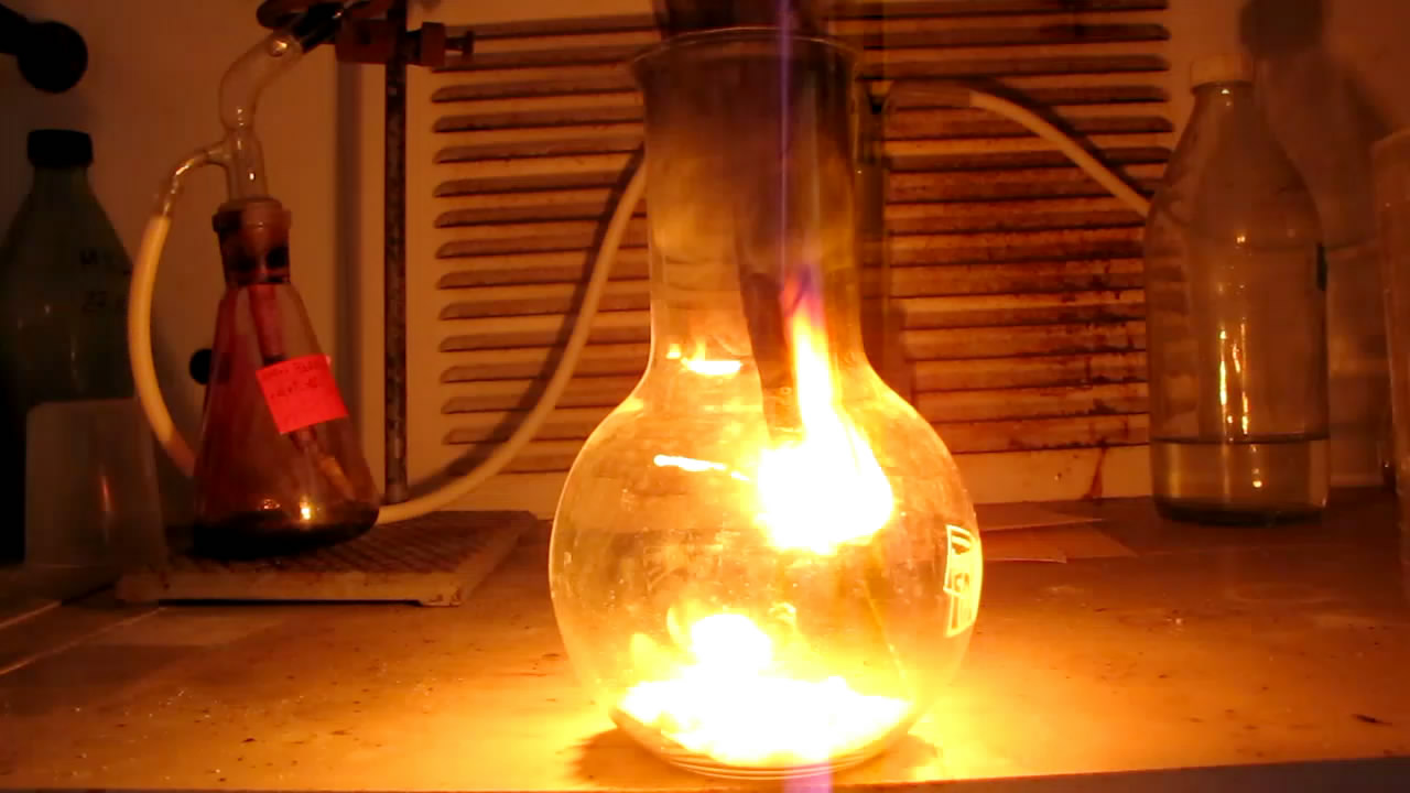

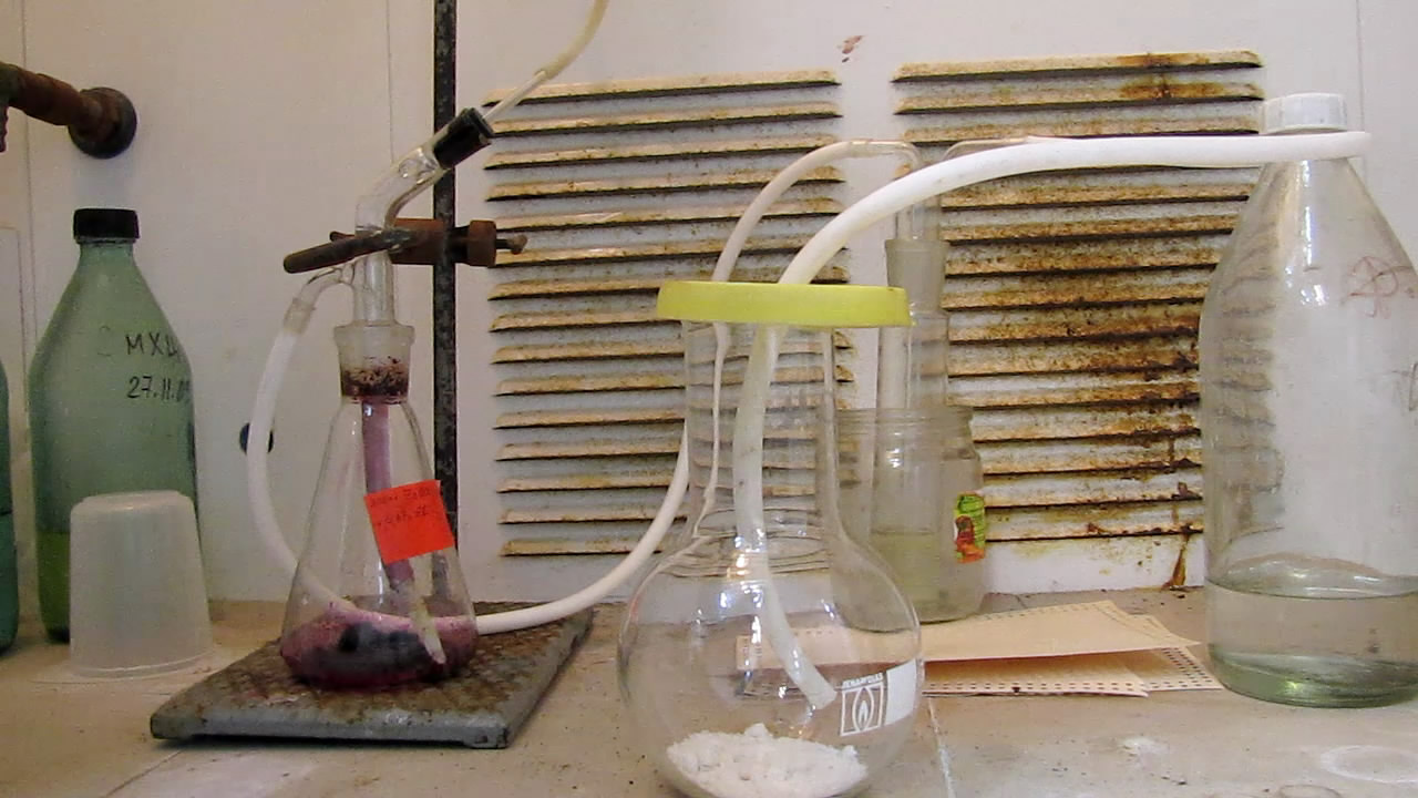

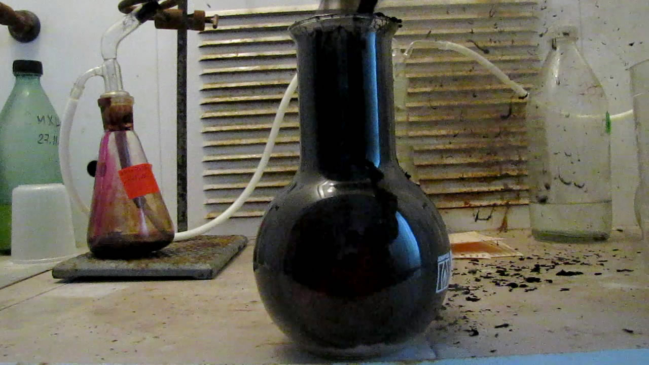

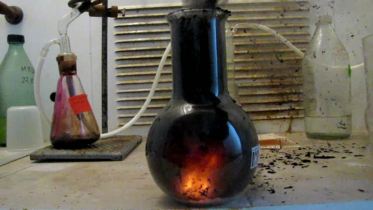

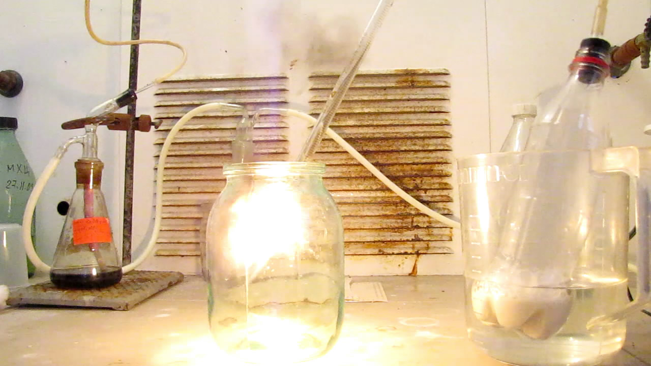

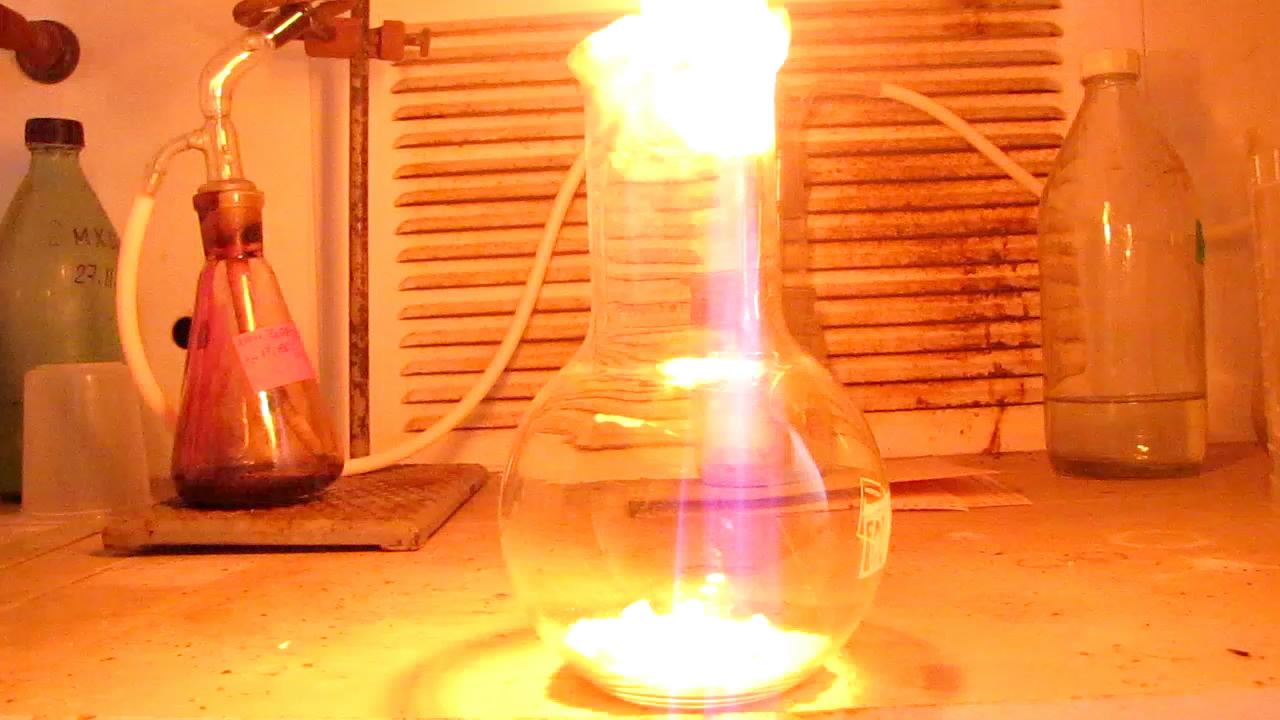

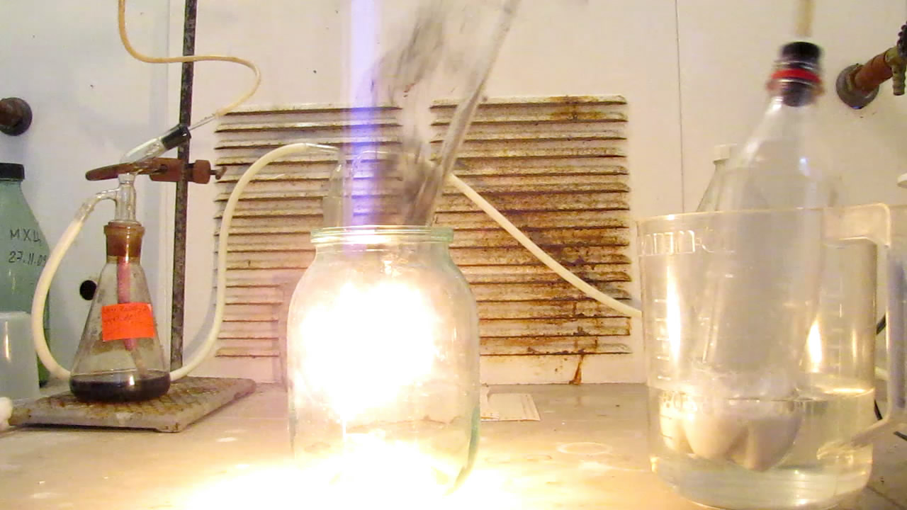

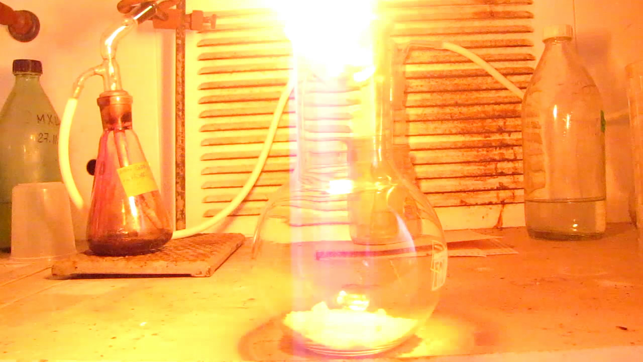

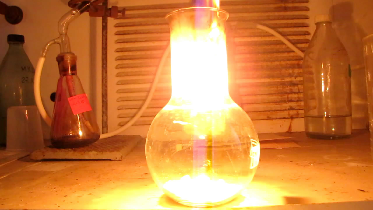

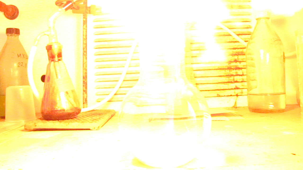

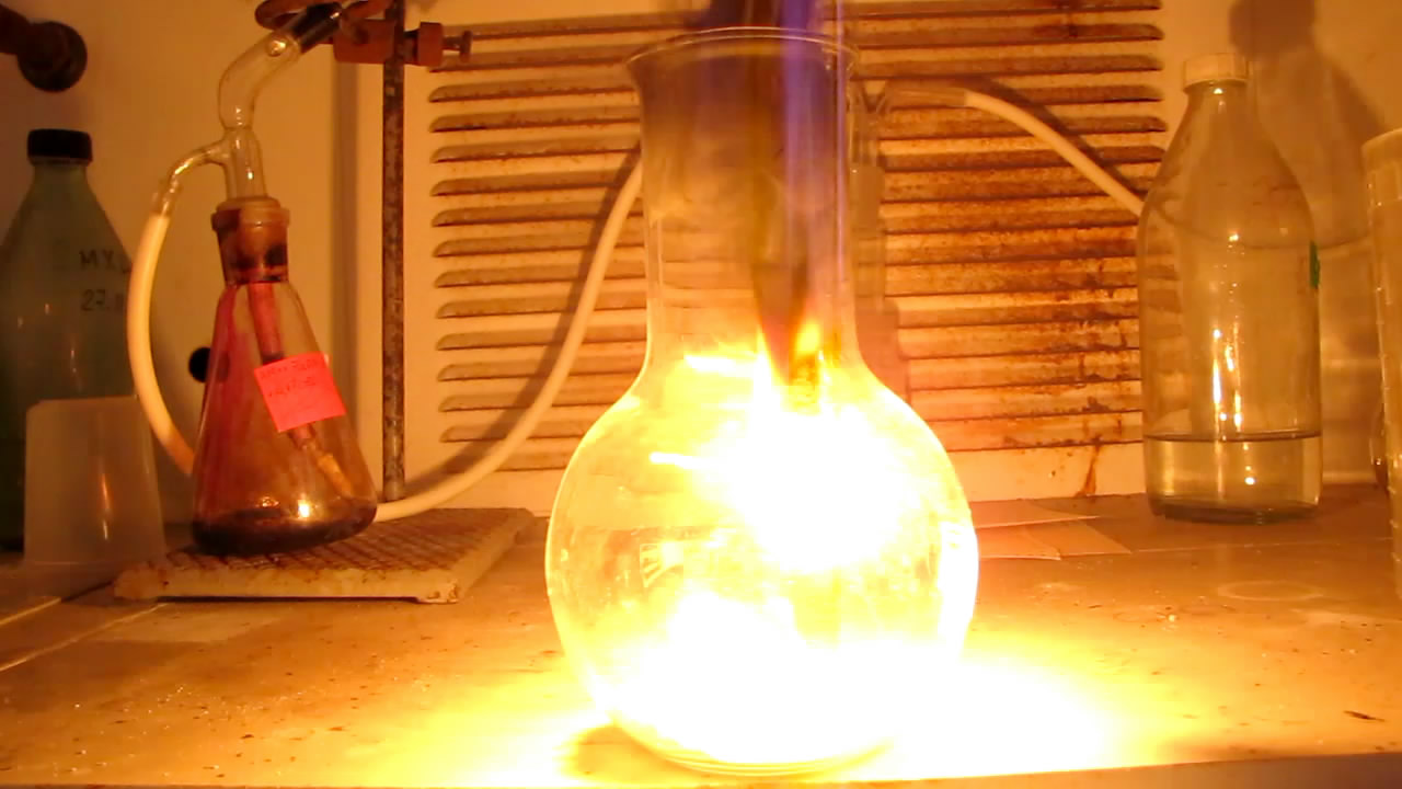

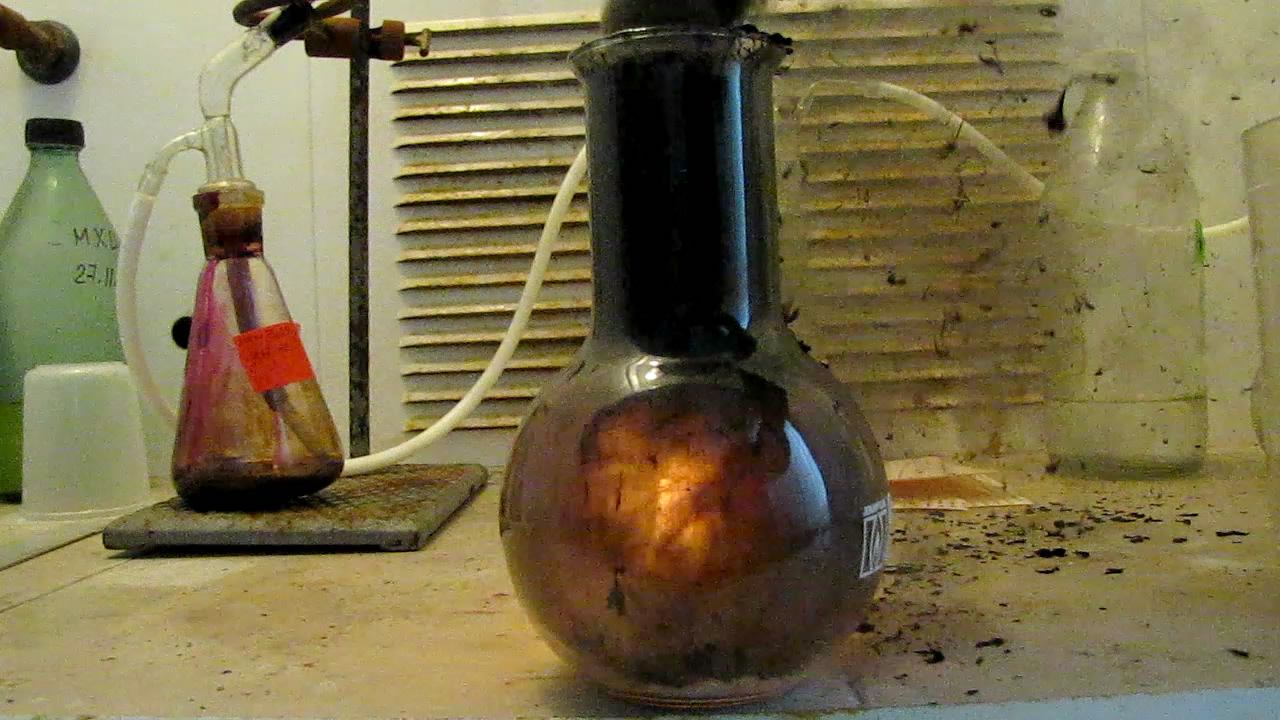

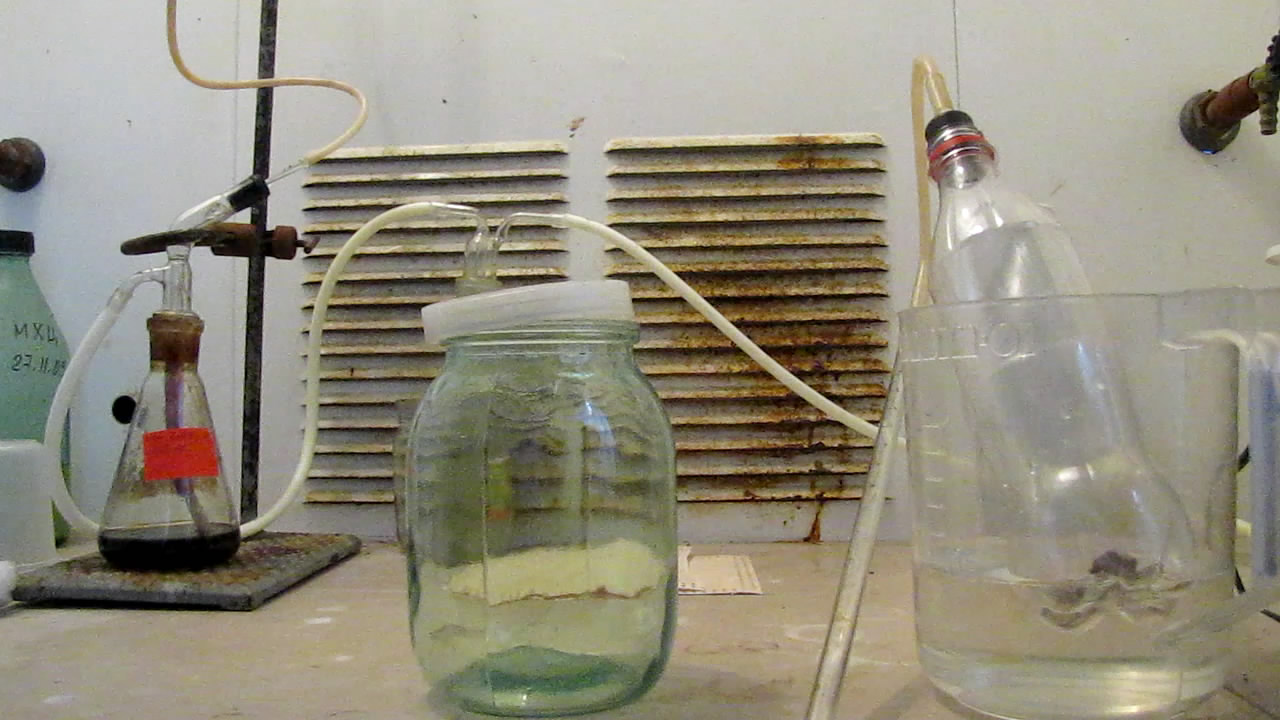

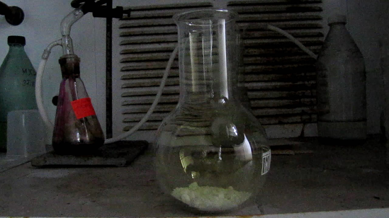

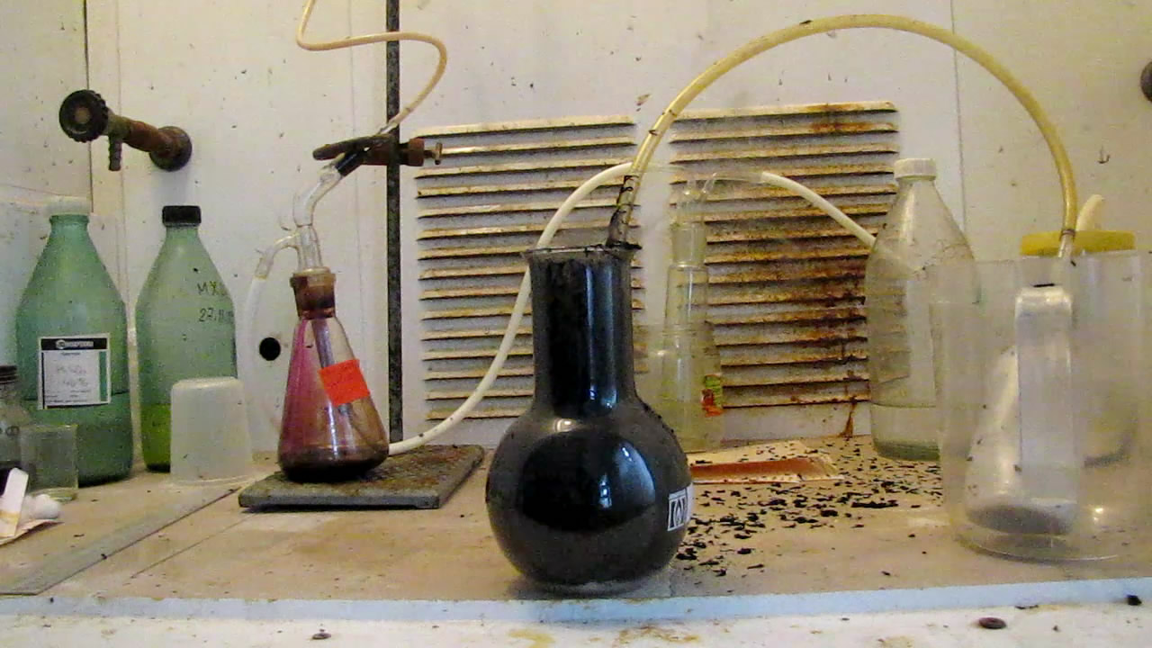

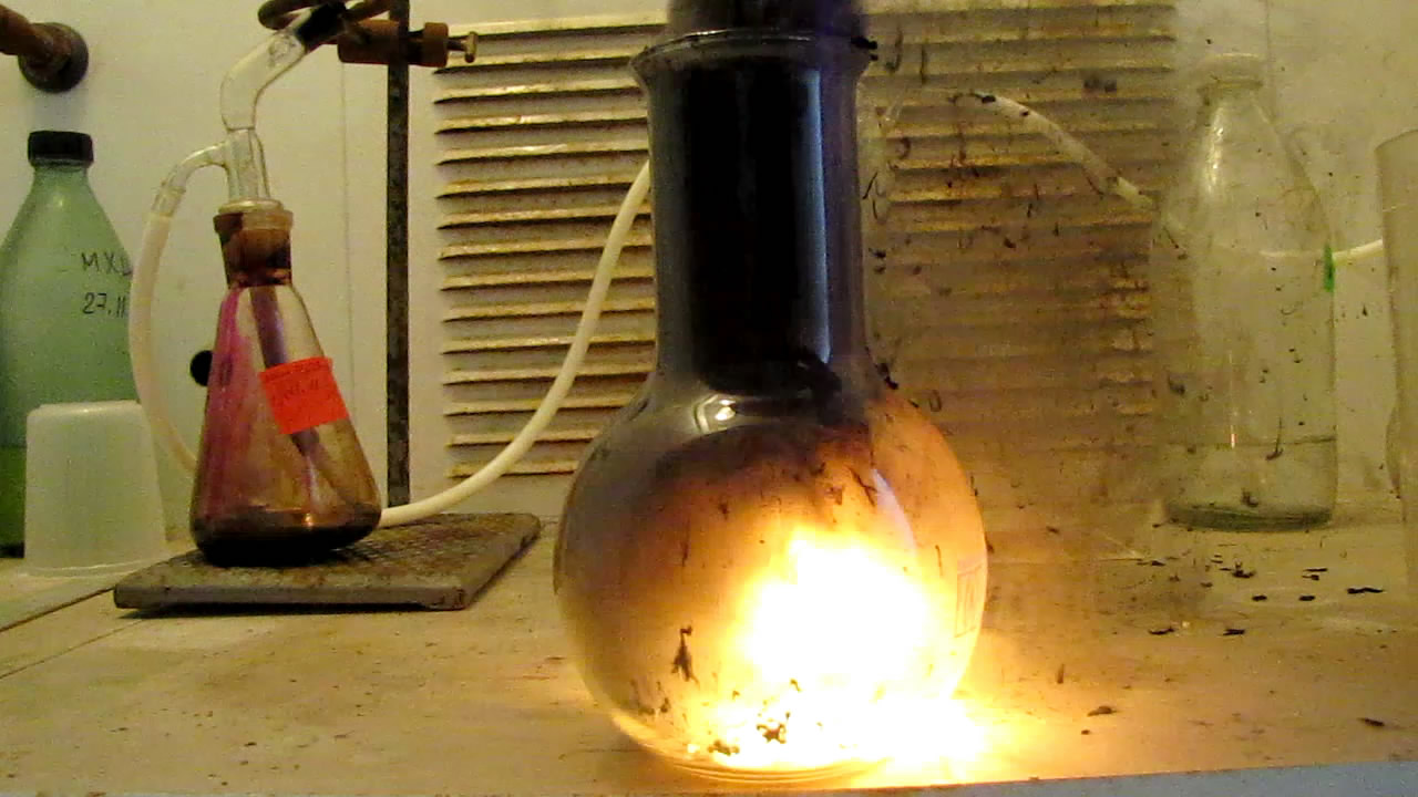

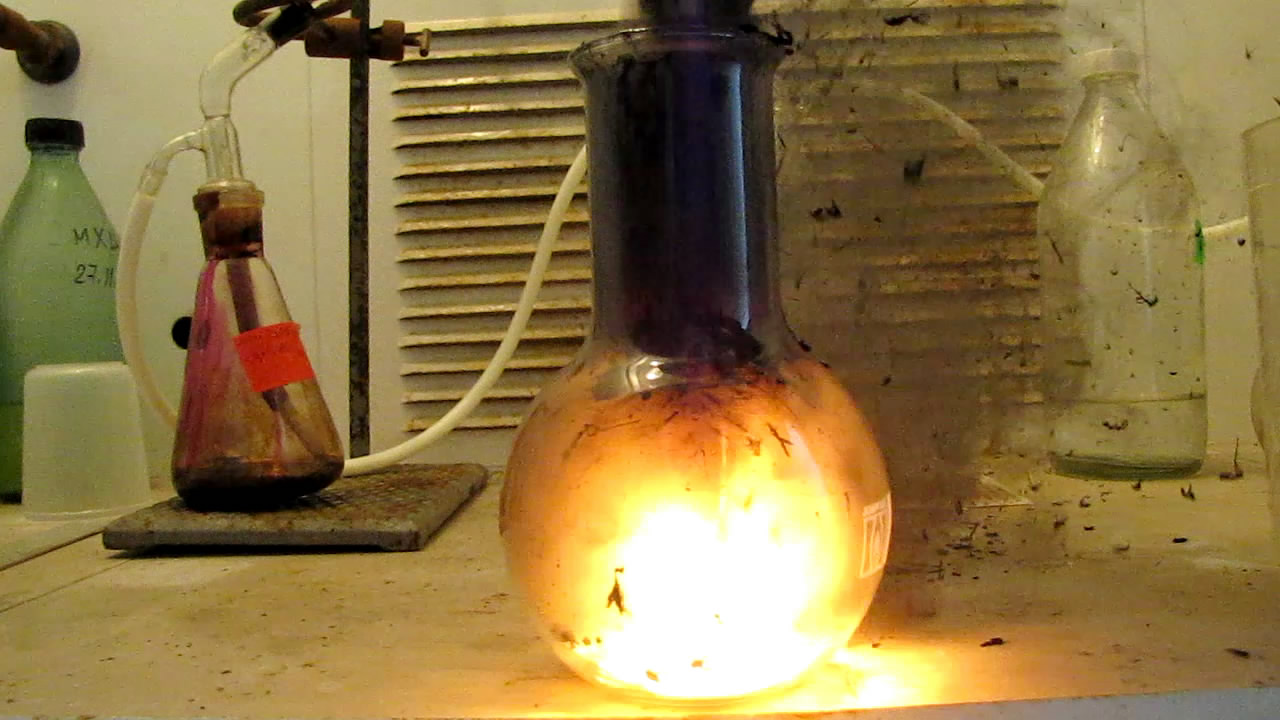

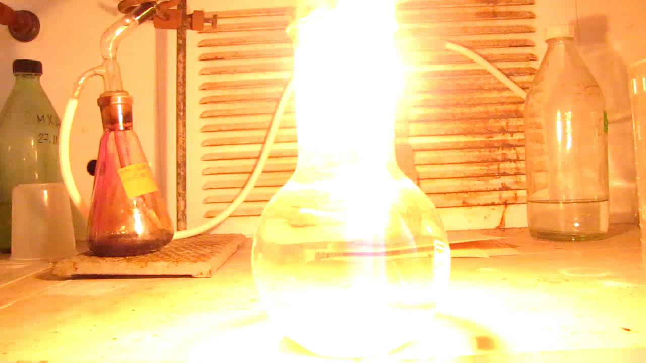

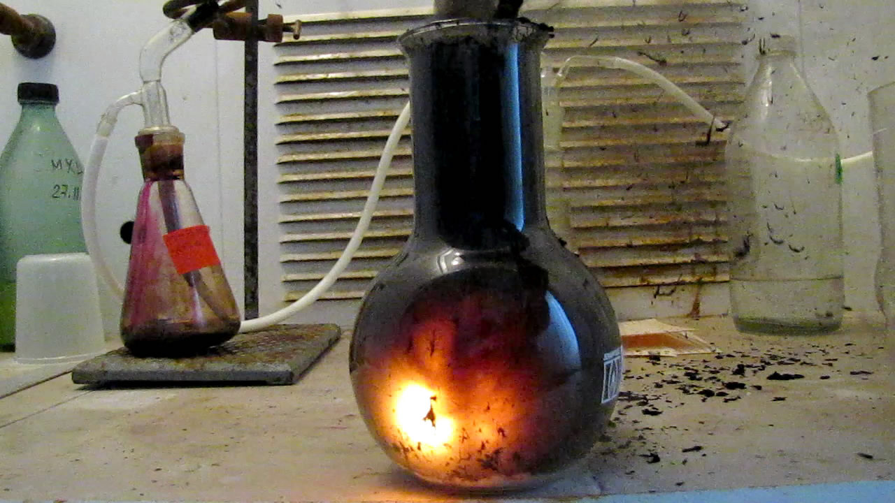

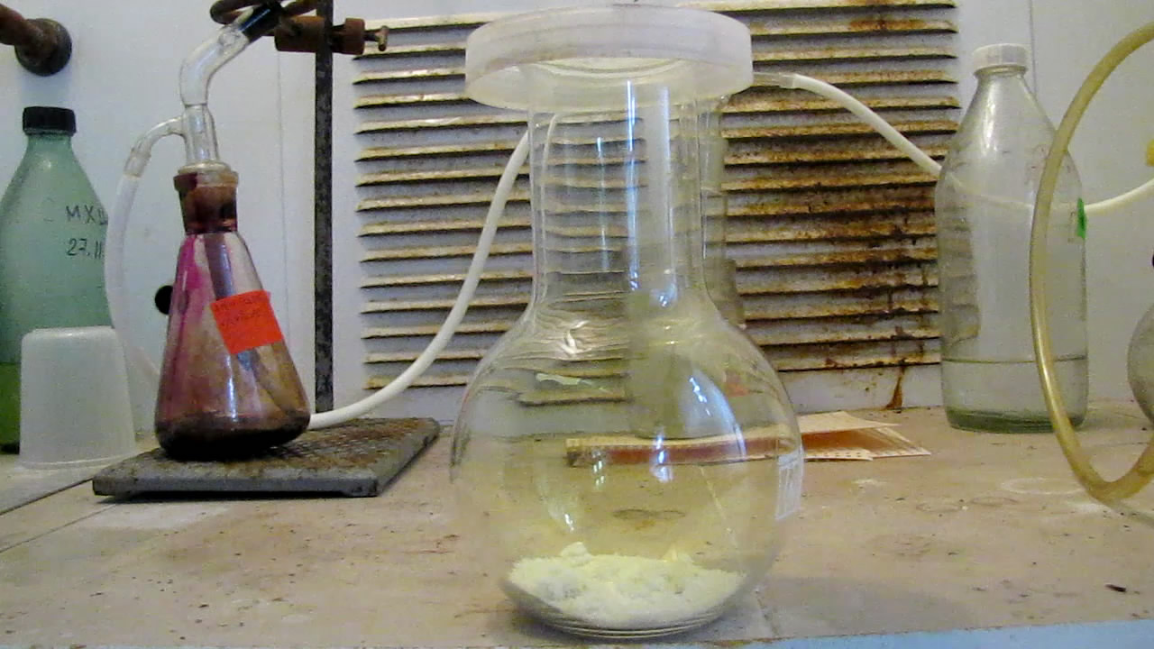

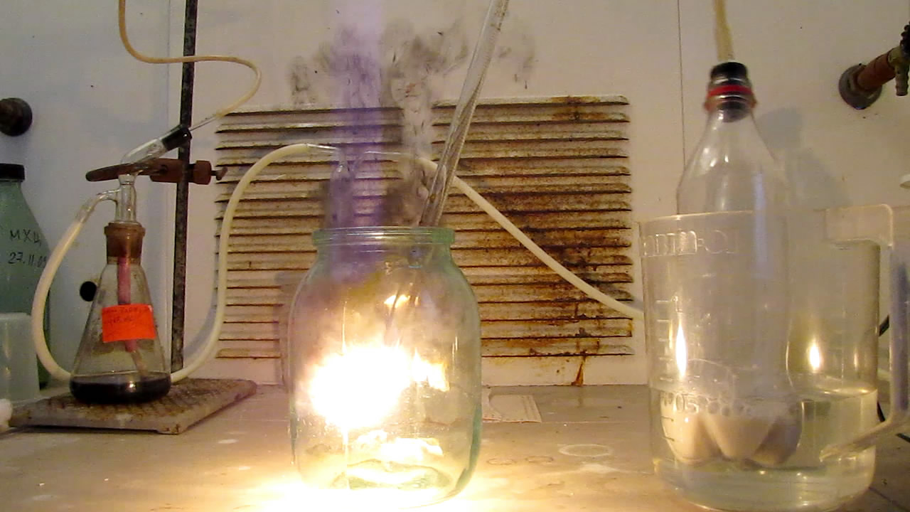

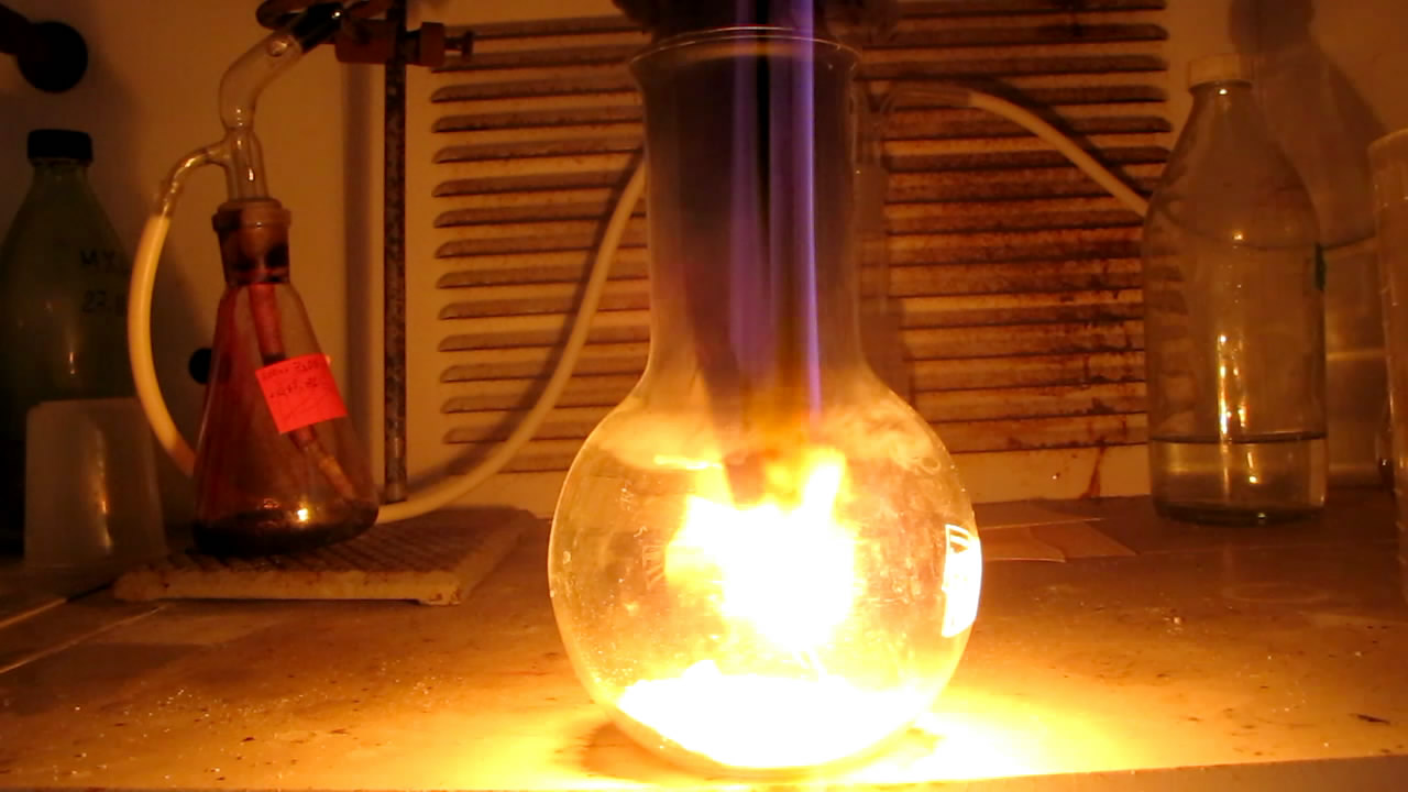

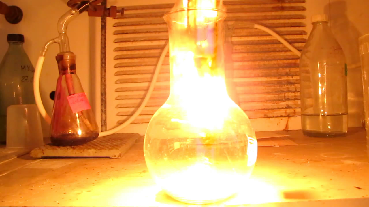

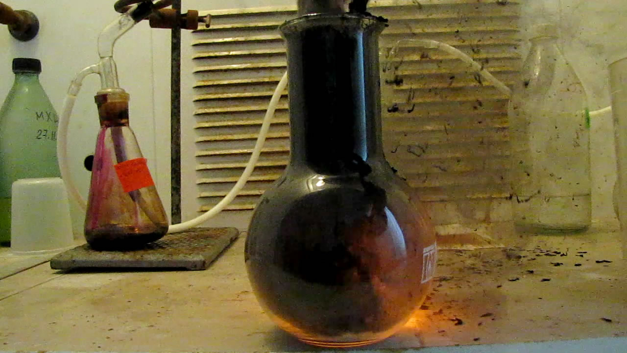

Для демонстрации опыта наполнил колбу на 500 мл хлором. Ацетилен получил реакцией карбида кальция с водой: в литровую ПЭТФ бутылку поместил кусочки карбида, добавил воды и быстро закрыл бутылку пробкой с газоотводной трубкой. В бутылке началась бурная реакция. Немного подождал, чтобы ацетилен вытеснил из бутылки воздух, после чего внес газоотводную трубку в колбу с хлором. Не успела еще трубка, по которой поступал ацетилен, опуститься внутрь горлышка колбы с хлором, как ацетилен вспыхнул. Пламя было желтым и давало много копоти (при сгорании на воздухе ацетилен также сильно коптит, но в хлоре копоти образовывалось гораздо больше). Колба вскоре заполнилась черной копотью, через которую некоторое время еще пробивался свет пламени, потом пламя погасло. Опыт не ограничился закопченной колбой: поток копоти устремился столбом из горлышка колбы - потом пришлось мыть всю вытяжку. Такая уж особенность многих опытов с ацетиленом. Во втором эксперименте заполнил хлором литровую банку. Как только внес в нее газоотводную трубку с ацетиленом, он загорелся. Пламя было желтым и также давало много копоти (в отличие от опыта с колбой, копоть не задерживалась в банке, а столбом выходила наружу - благодаря широкому горлышку банки). Вскоре хлор израсходовался (или улетучился), но пламя не погасло: горение ацетилена в хлоре перешло в горение ацетилена на воздухе. Пламя стало бело-желтым и по-прежнему выделяло копоть. |

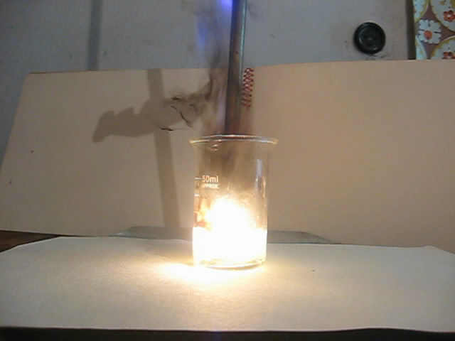

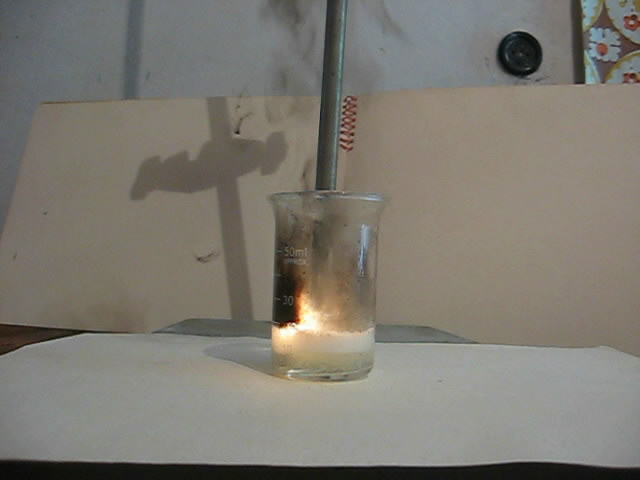

Демонстрацию воспламенения ацетилена в хлоре можно провести и проще: например, наполнить хлором колбу, поместить в нее кусочек карбида кальция, затем - слегка смочить карбид водой (с помощью пипетки). При реакции карбида с водой образуется ацетилен, который в среде хлора загорится.

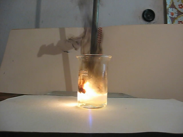

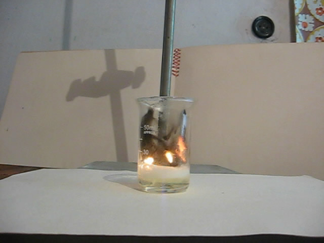

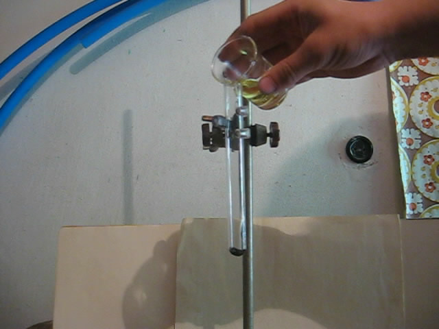

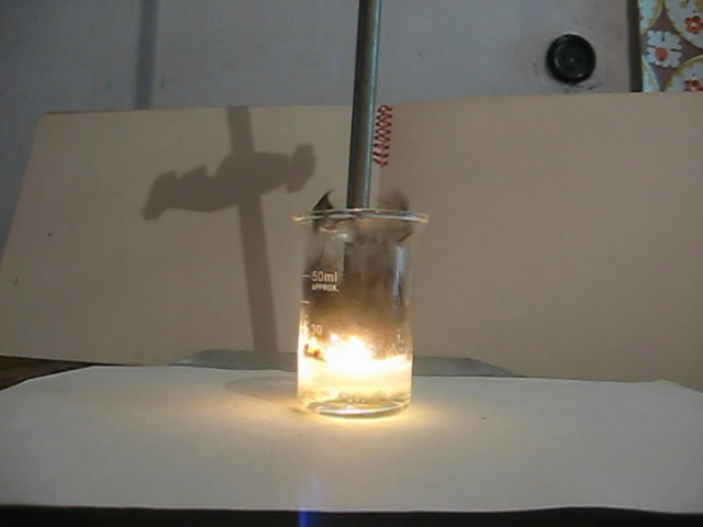

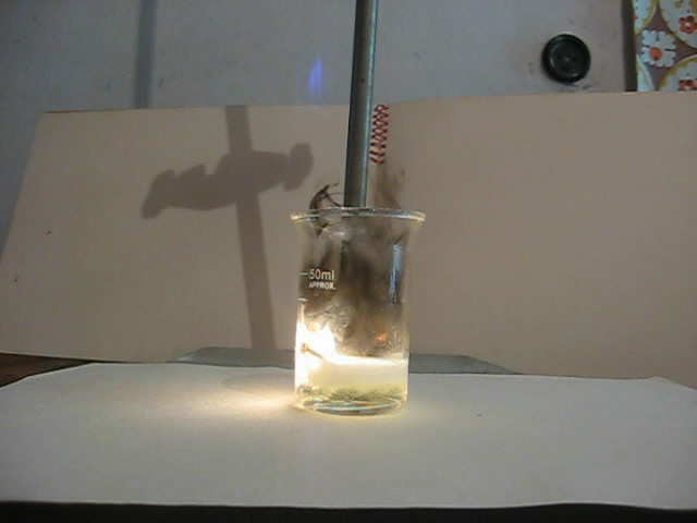

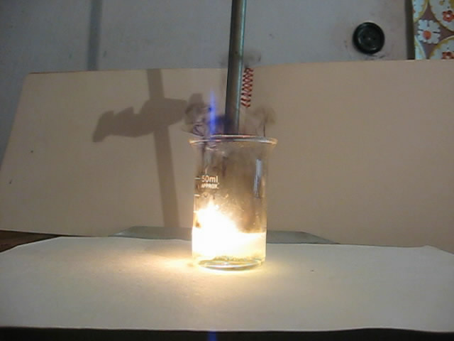

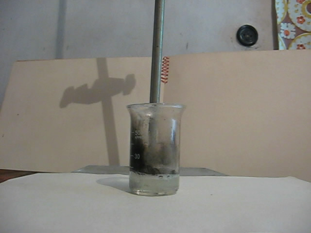

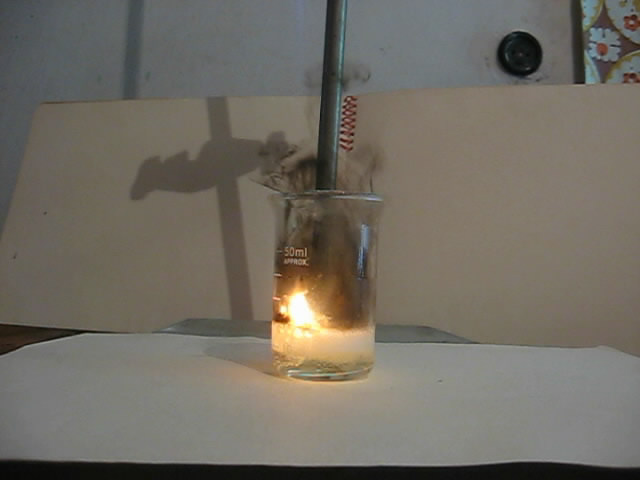

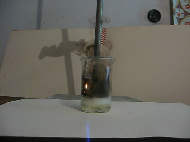

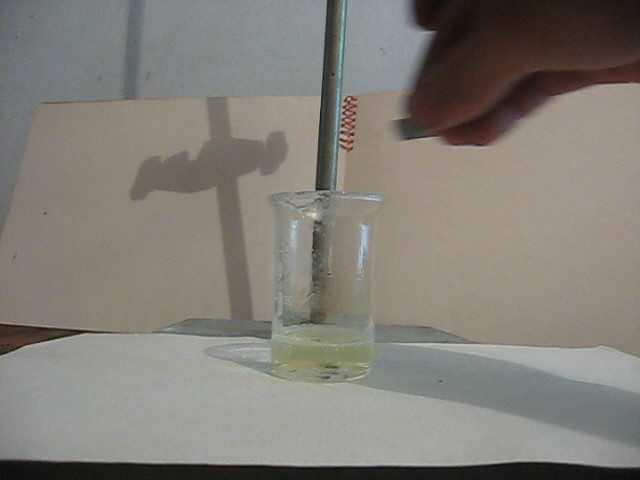

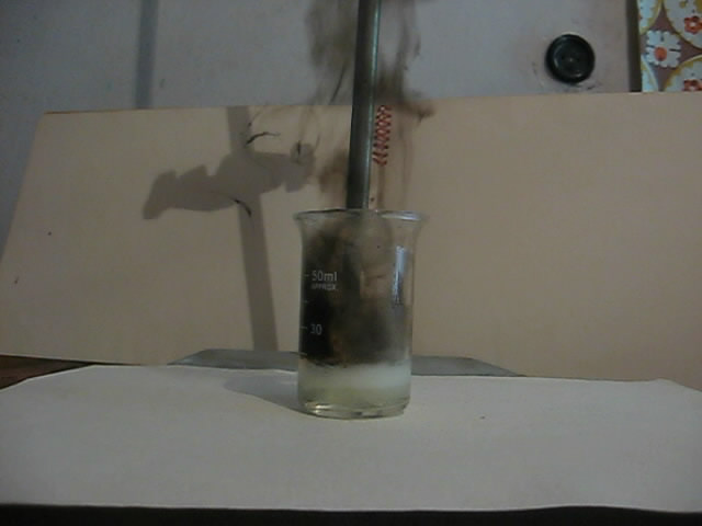

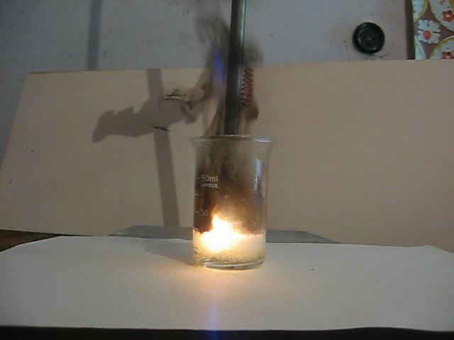

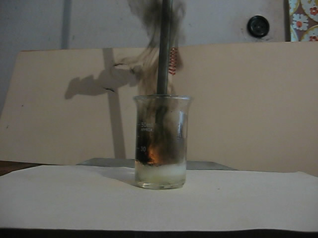

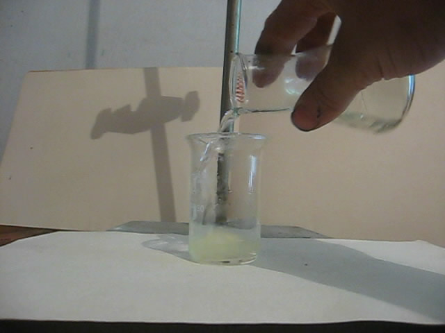

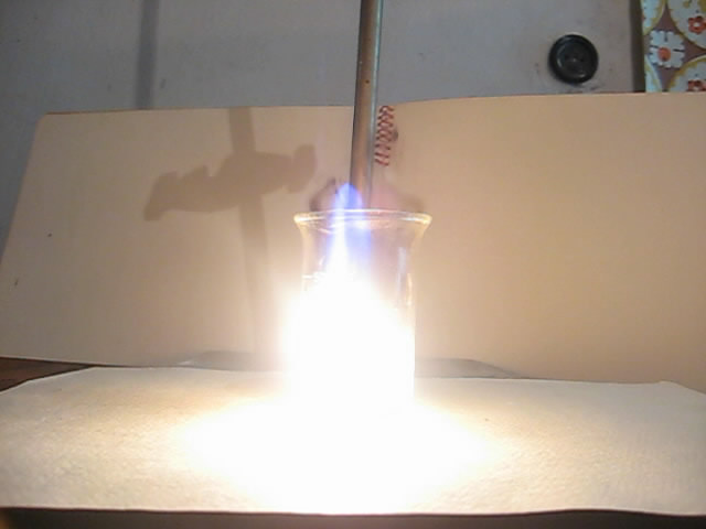

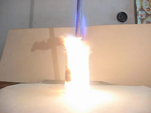

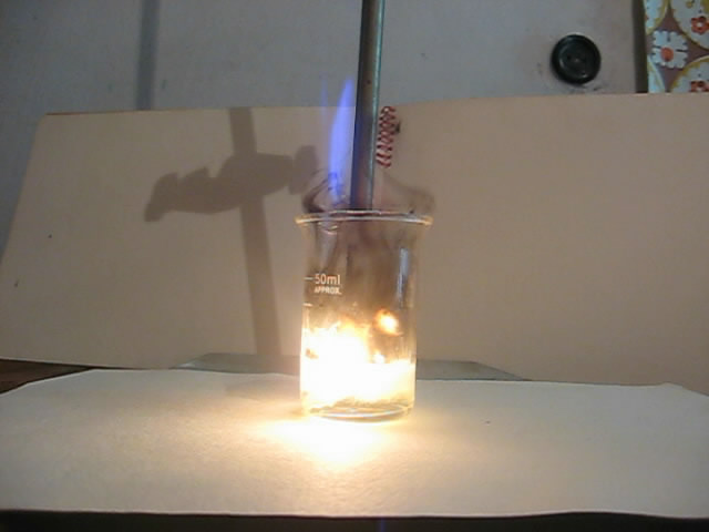

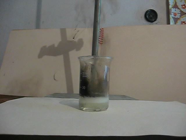

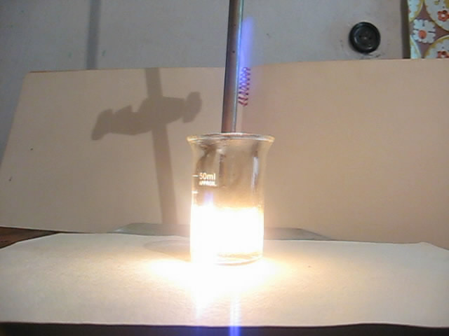

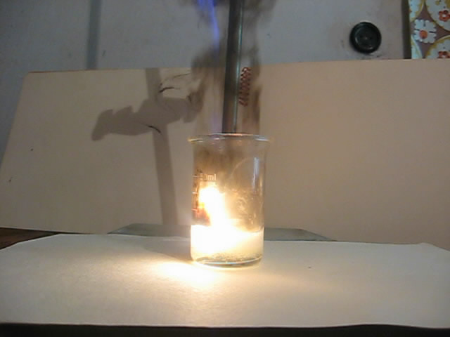

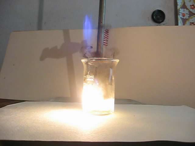

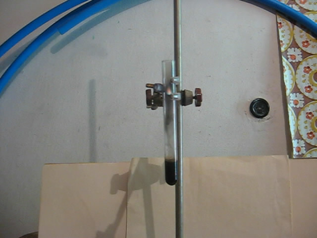

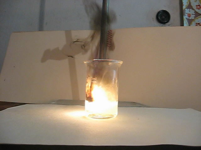

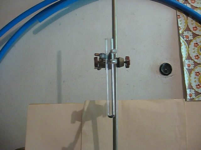

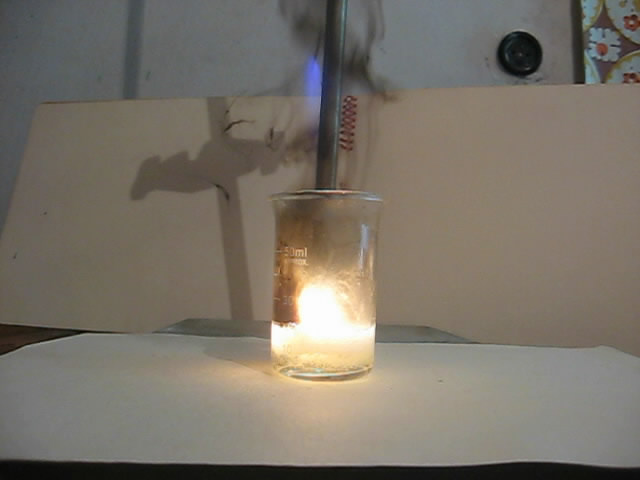

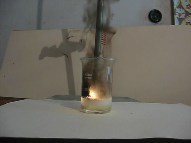

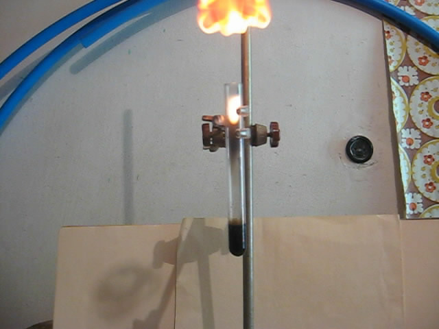

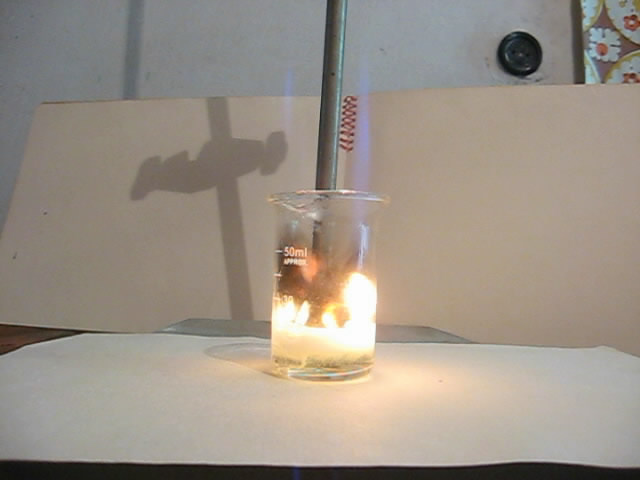

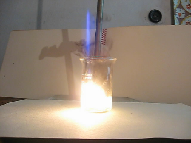

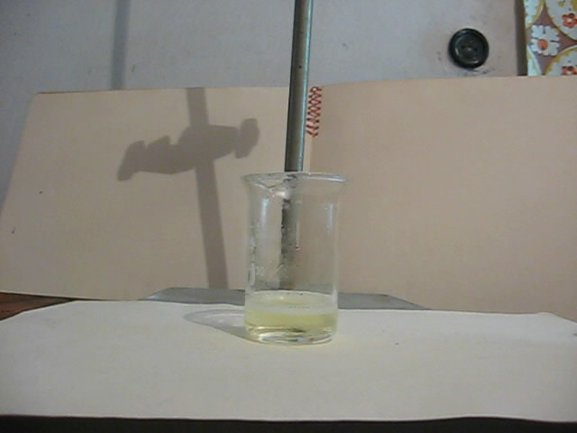

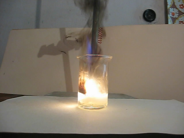

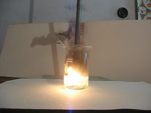

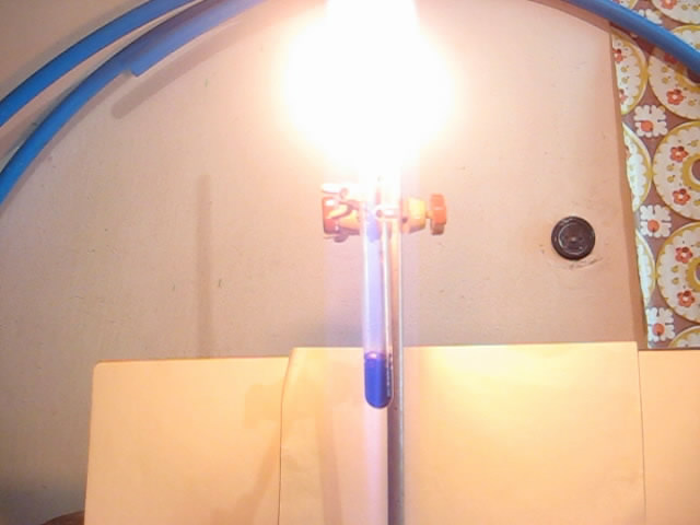

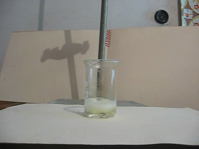

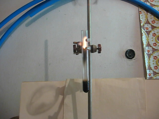

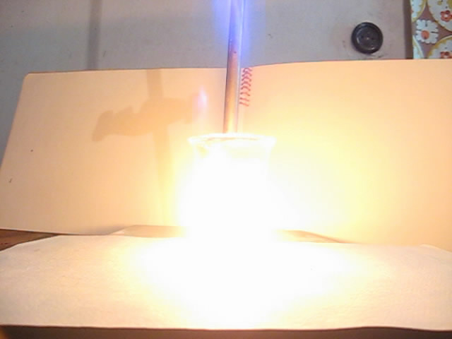

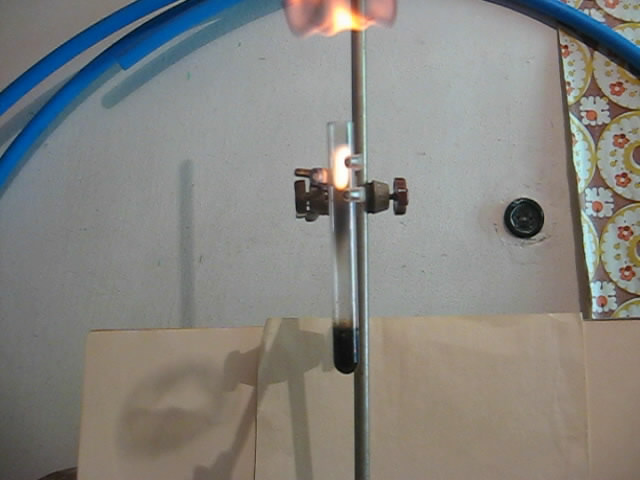

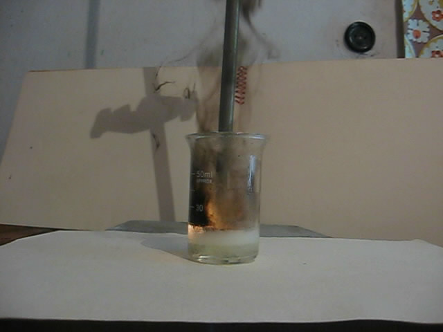

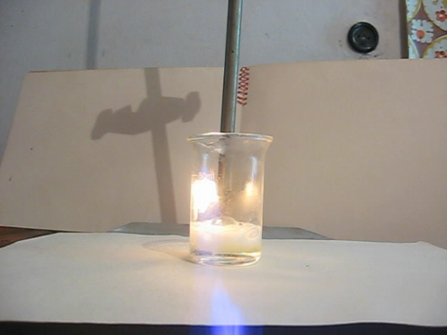

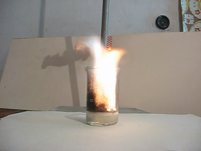

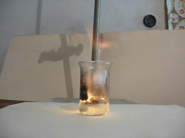

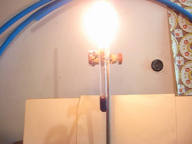

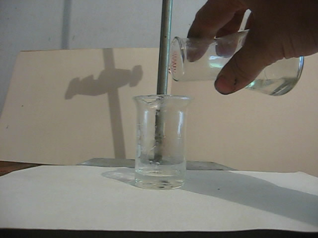

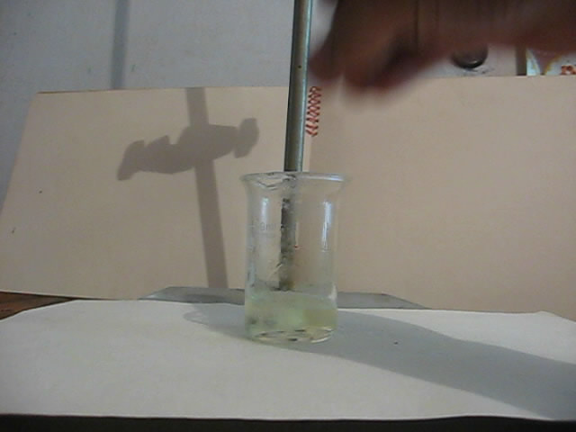

Опыт можно упростить еще больше: использовать "в момент получения" не только ацетилен, но и хлор. Правда, при этом страдает наглядность и эффектность опыта. В пробирку поместил немного перманганата калия и добавил к нему соляной кислоты. Началось выделение хлора. Потом в эту же пробирку бросил кусочек карбида кальция. Образовался ацетилен. В верхней части пробирки произошла вспышка. Недостаток данного эксперимента в том, что перманганат реагирует с ацетиленом. В другом опыте налил в стаканчик раствор гипохлорита натрия (средство "Белизна"), добавил к нему раствор кислоты - выделился хлор, раствор стал зеленовато-желтым (это характерно для хлорной воды). Потом бросил кусочек карбида. Произошло несколько бело-желтых вспышек ацетилена, которые сопровождались хлопками. В обоих опытах при вспышках образовалась копоть. Исходя из экспериментов, можно предположить, что для воспламенения ацетилена достаточно весьма небольшого количества хлора, после чего горение ацетилена может продолжаться за счет кислорода воздуха. |
