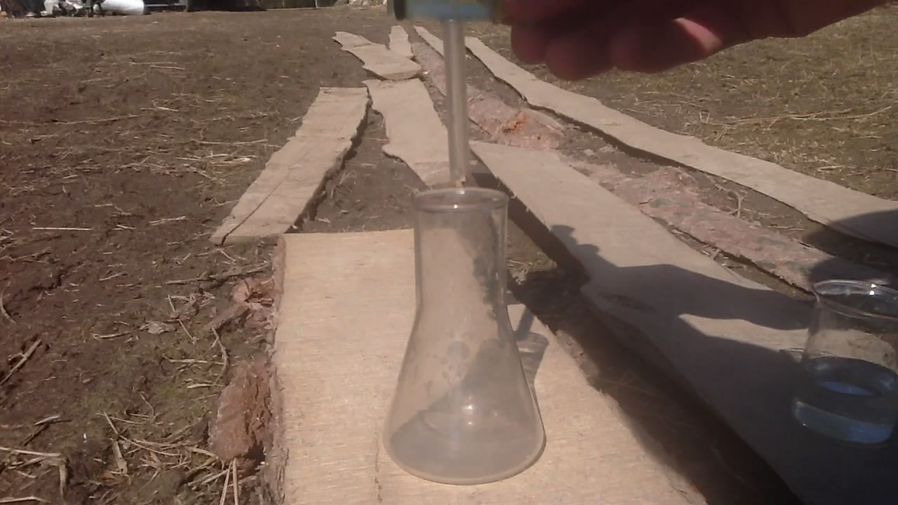

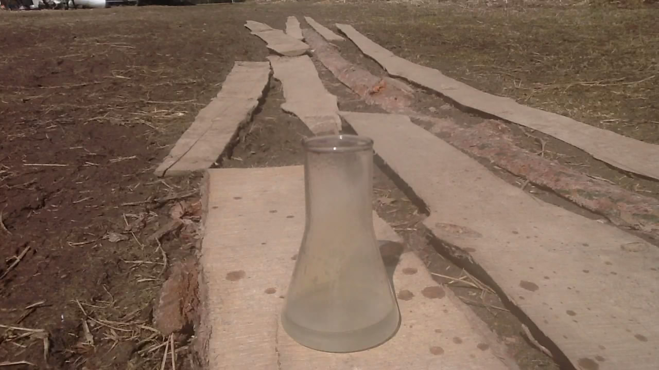

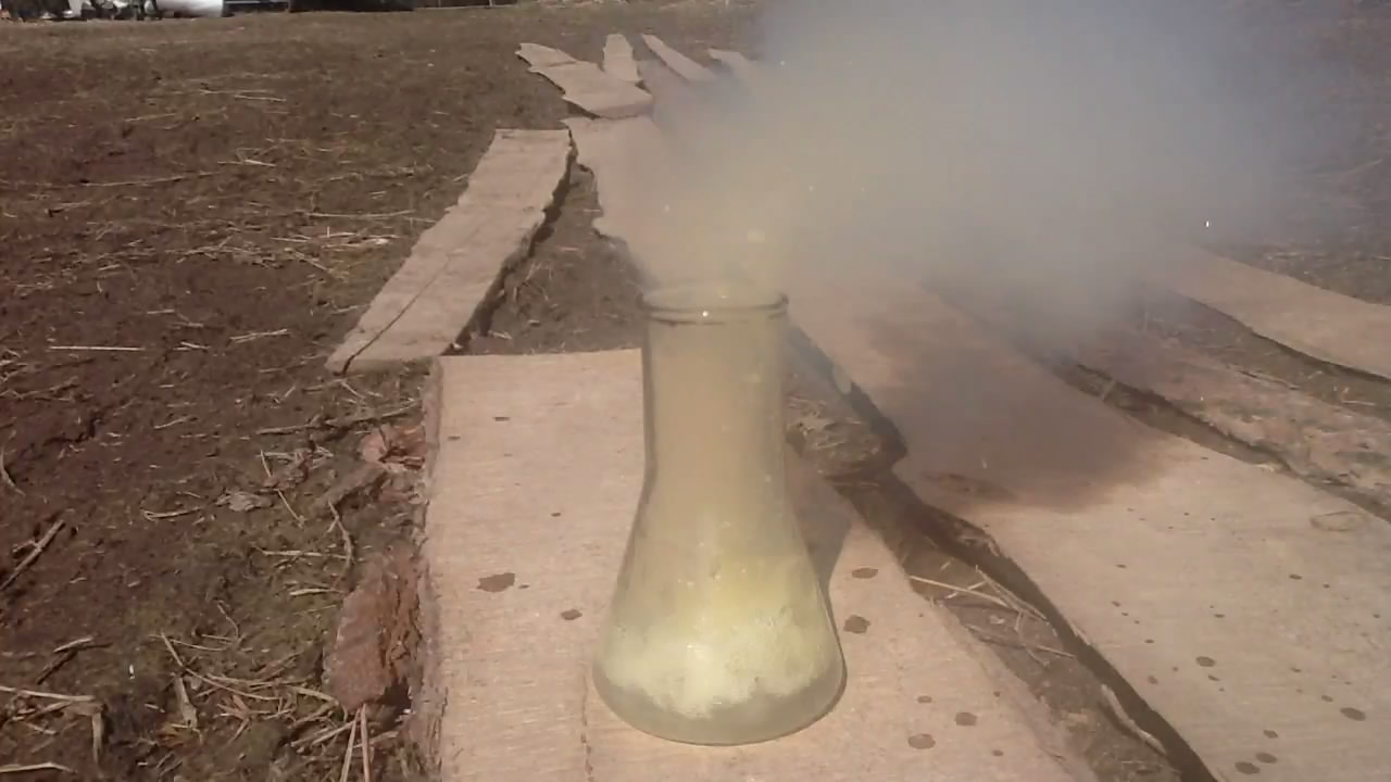

Коллега рассказал на форуме про один интересный эксперимент:

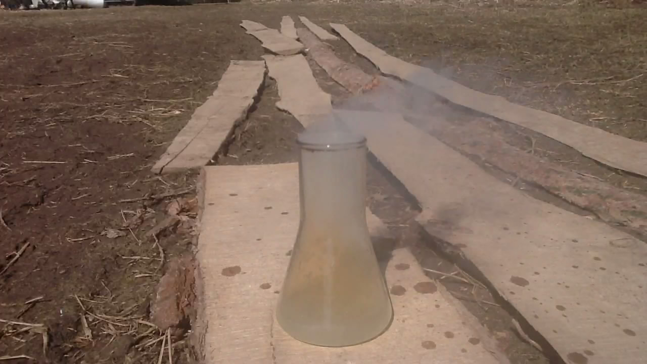

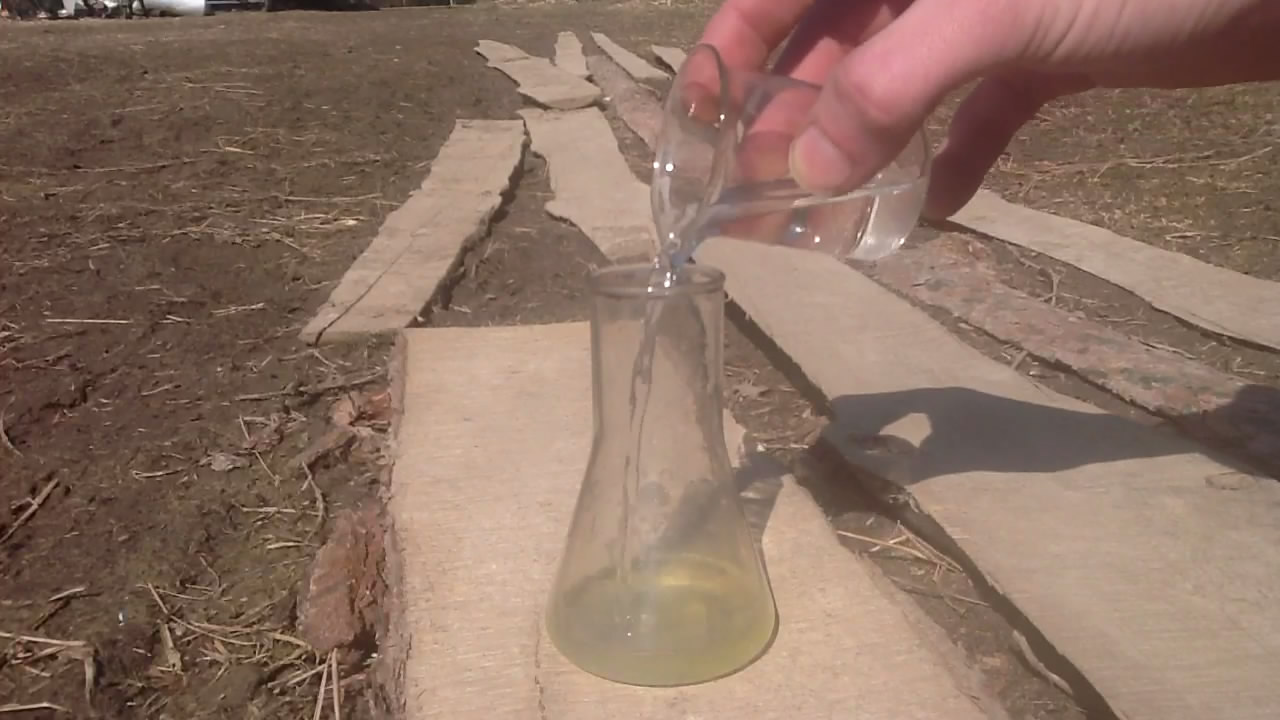

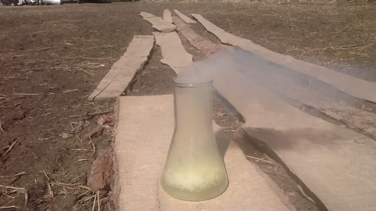

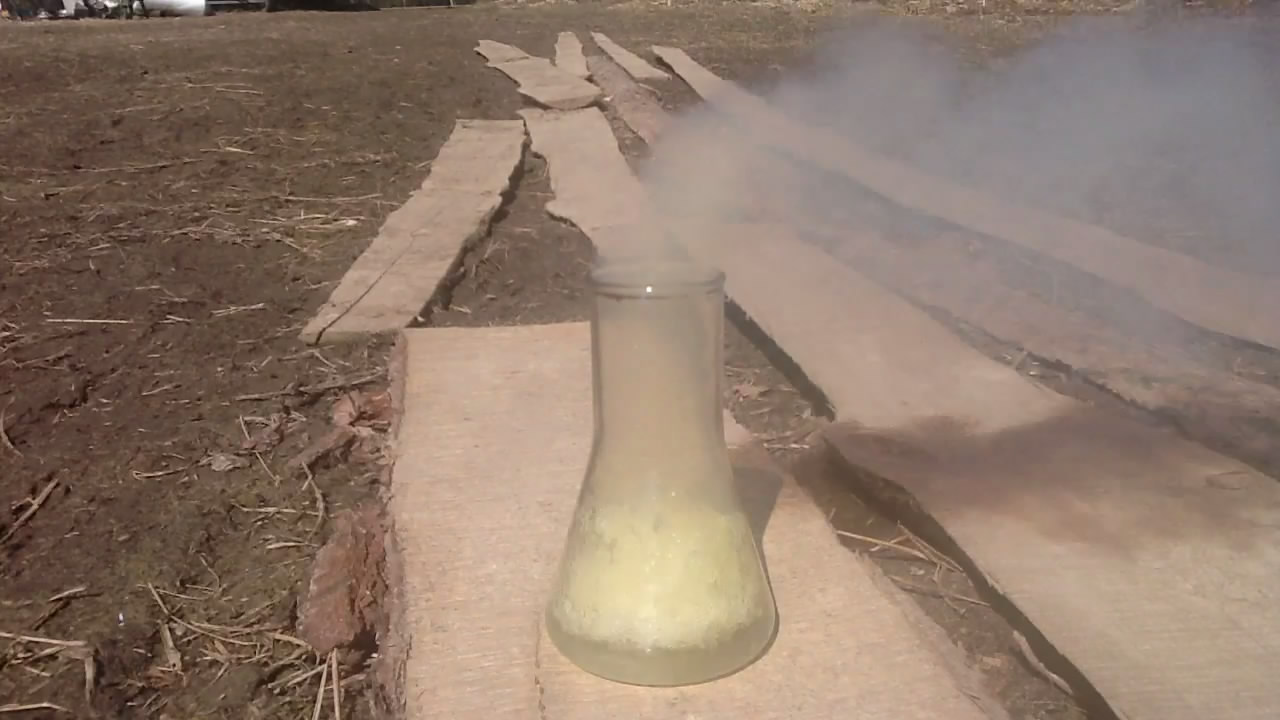

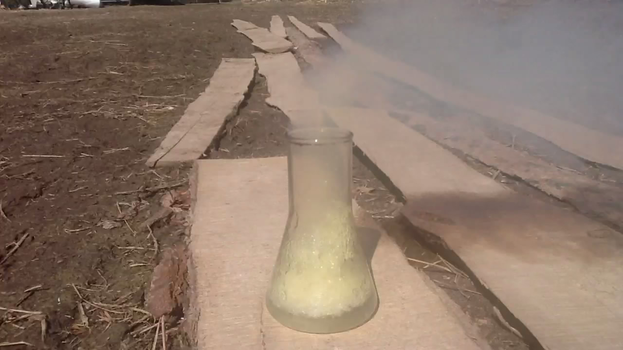

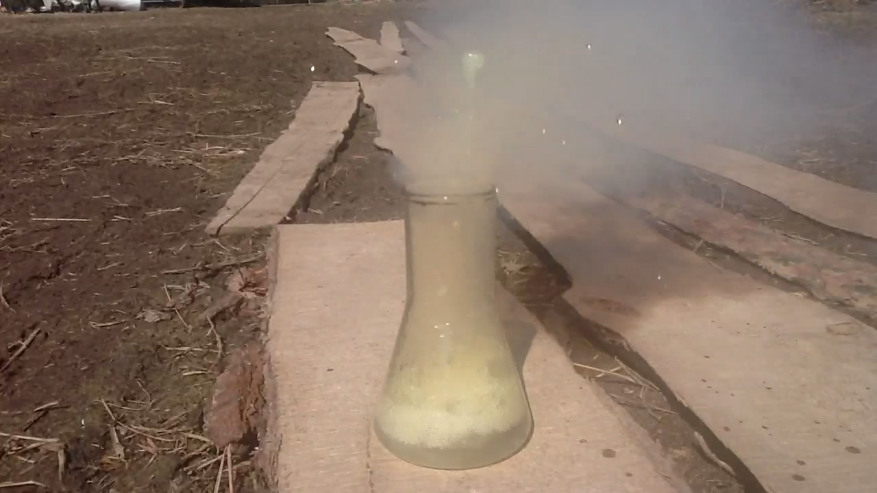

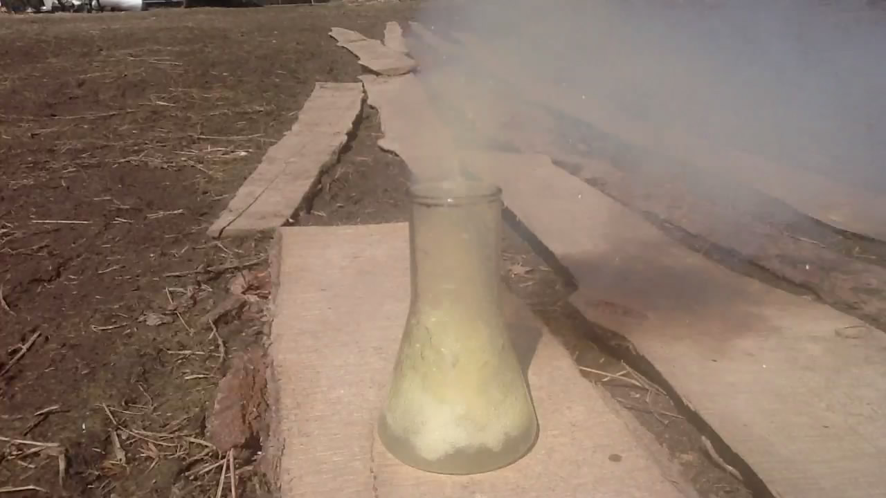

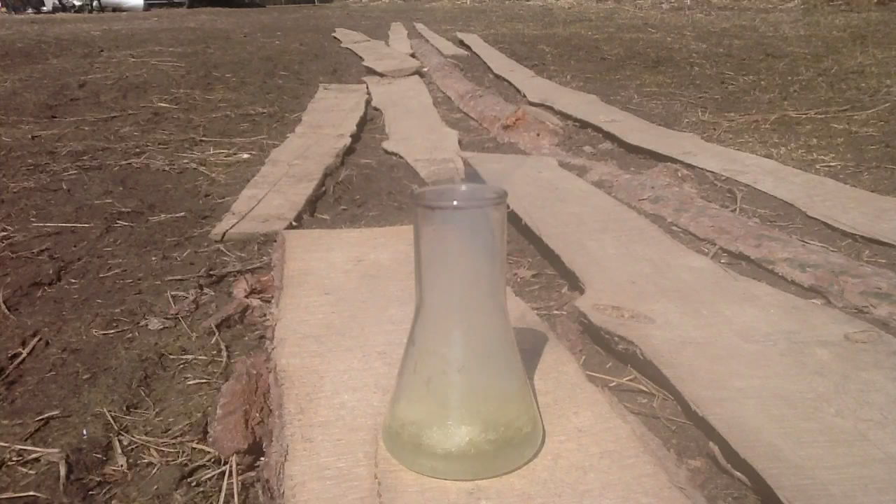

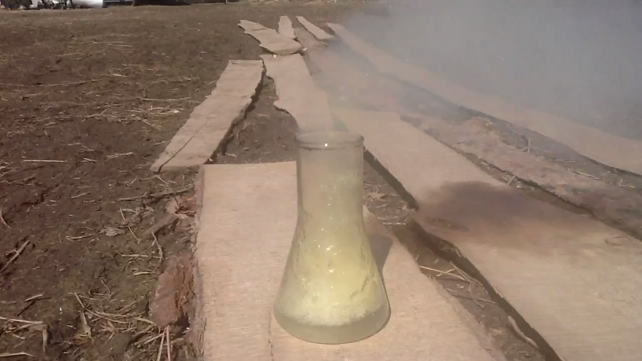

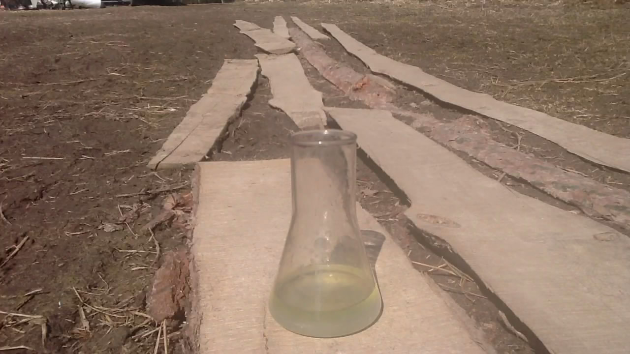

"Вспомнил один довольно интересный и опасный опыт, который открыл для себя случайно. Скажу сразу, что реактивы не самые приятные, к тому же красные глаза и головная боль обеспечены. Берется 25мл изопропилнитрита, и к нему приливается 25-50мл 30% перекиси водорода, через 1-5 секунд происходит ПЫЩЩЩ!!! Будет фонтан из брызг и пара! Опыт не следует проводить дома по понятным причинам. Растворы стоит смешивать дистанционно". Решил повторить, причем при зрителях. Заранее была проведена проверка в микроколичествах (чтобы убедиться, что рецепт действует и не разочаровать наблюдателей). Использовал бутилнитрит (вместо изопропилнитрита) и перекись водорода 37%. Налил в колбу бутилнитрит, прибавил к нему перекись водорода. Первые несколько секунд видимых изменений не происходило, потом жидкость резко вскипела, послышалось шипение. Из колбы ударил фонтан тумана и брызг (некоторые капельки были довольно крупные). Под конец газ в колбе приобрел отчетливый бурый оттенок (цвет диоксида азота). |

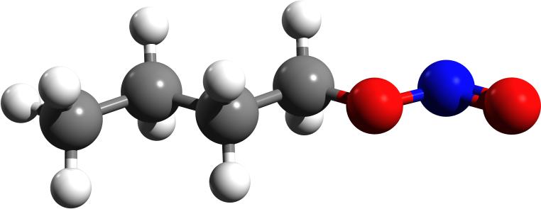

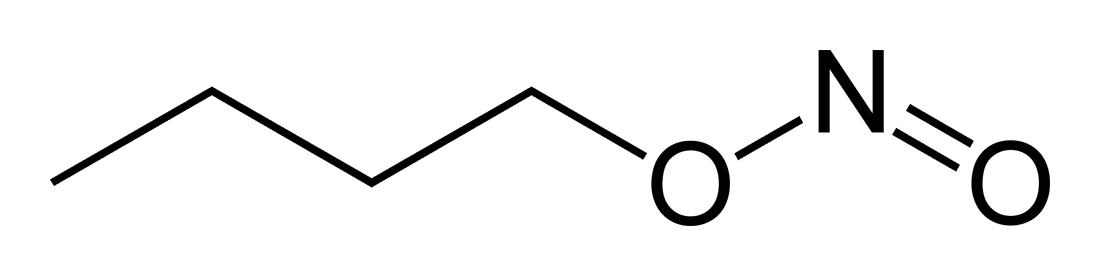

![]() ![]() Бутилнитрит |
