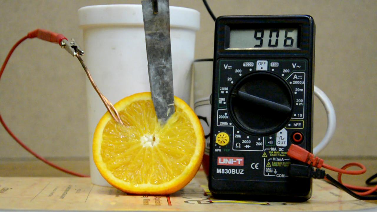

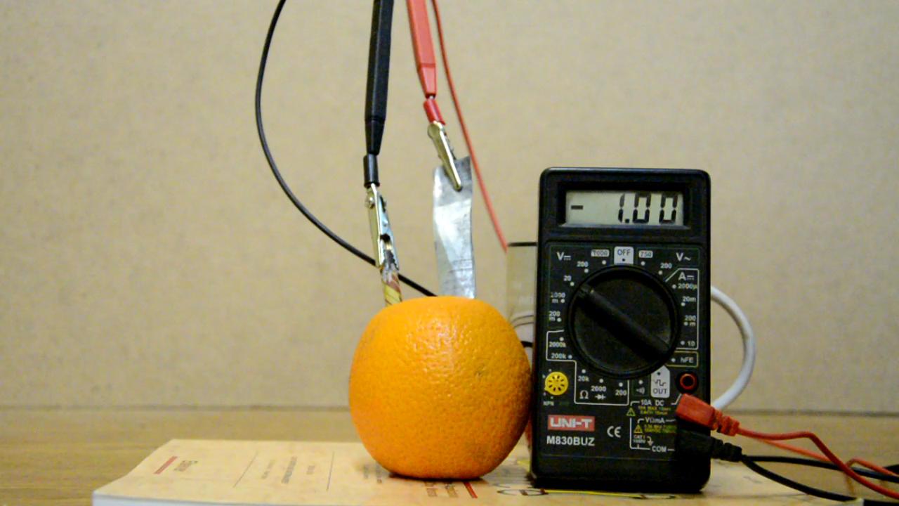

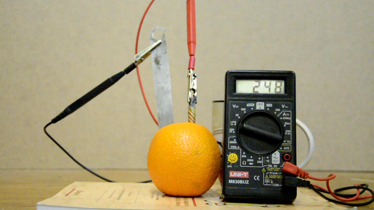

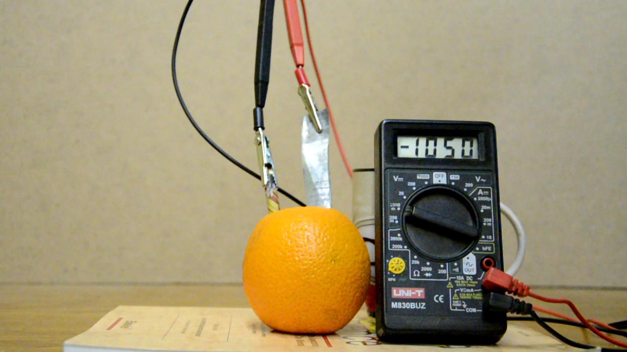

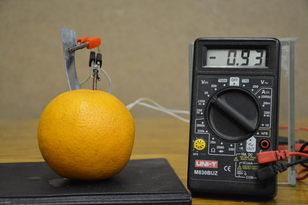

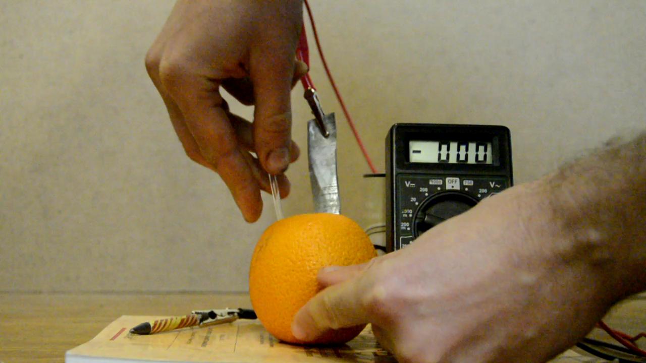

Взял апельсин и два электрода: графит (карандаш для косметики) и цинк (полоска оцинкованной жести). Всунул их в фрукт. Подключил тестер. Потенциал - около 1000 мВ (1.0 В); электроны текут от цинка к графиту.

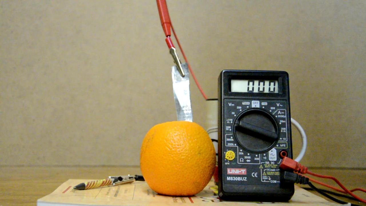

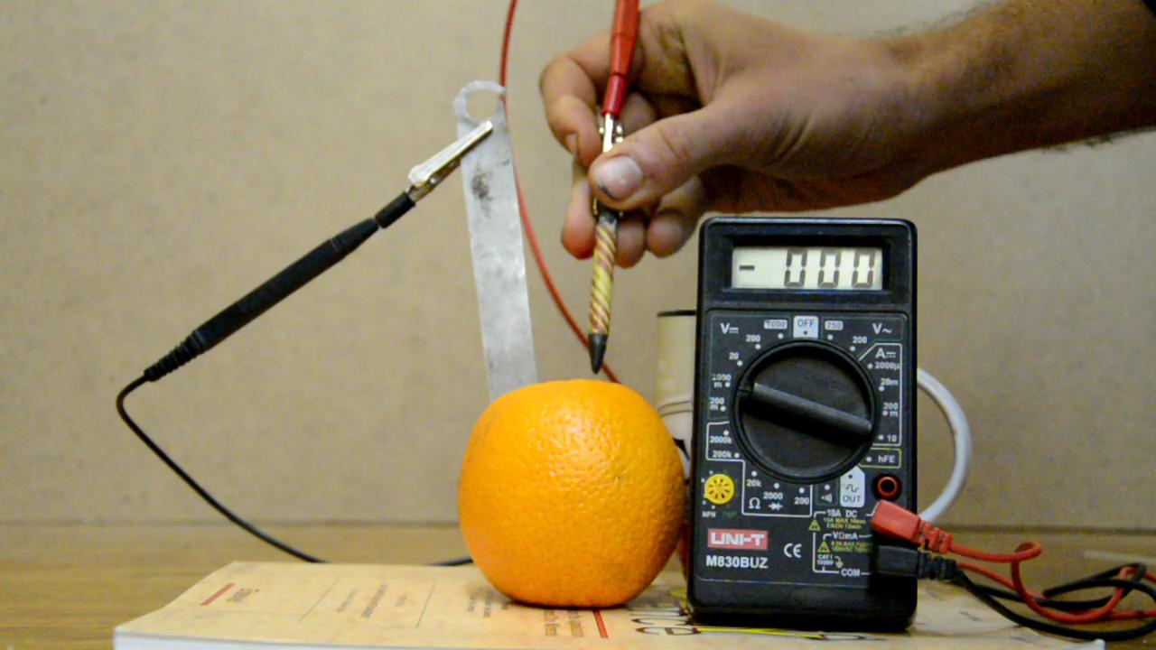

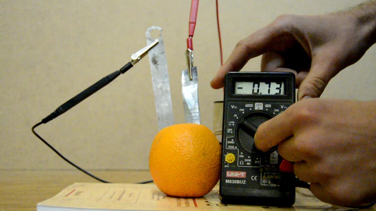

Заменил графитовый электрод титановой пластинкой. Поток электронов продолжил течь в том же направлении (от цинка к титану), но напряжение упало примерно до 800 мВ (0.8 В). Т.е. с титановым электродом разница потенциалов меньше, чем с графитовым.

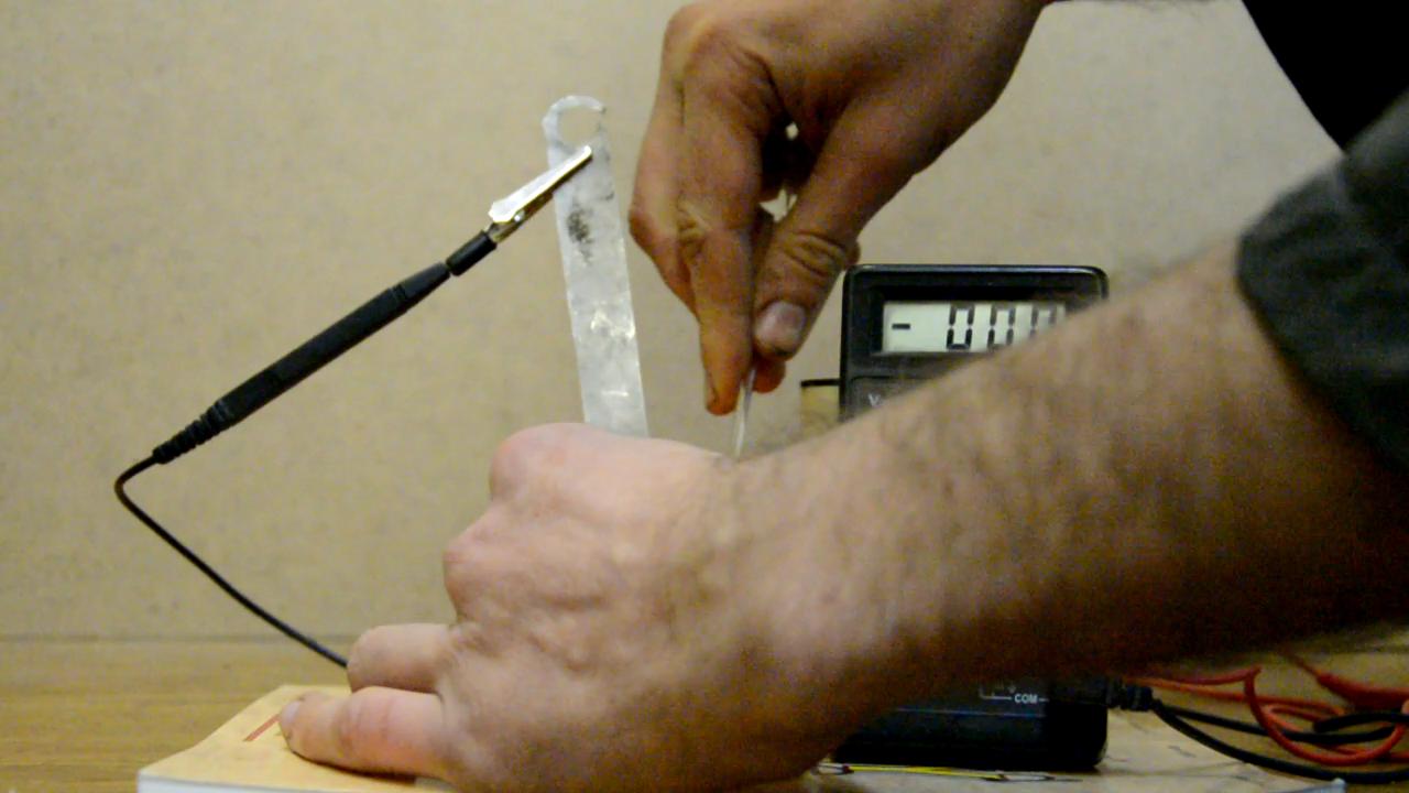

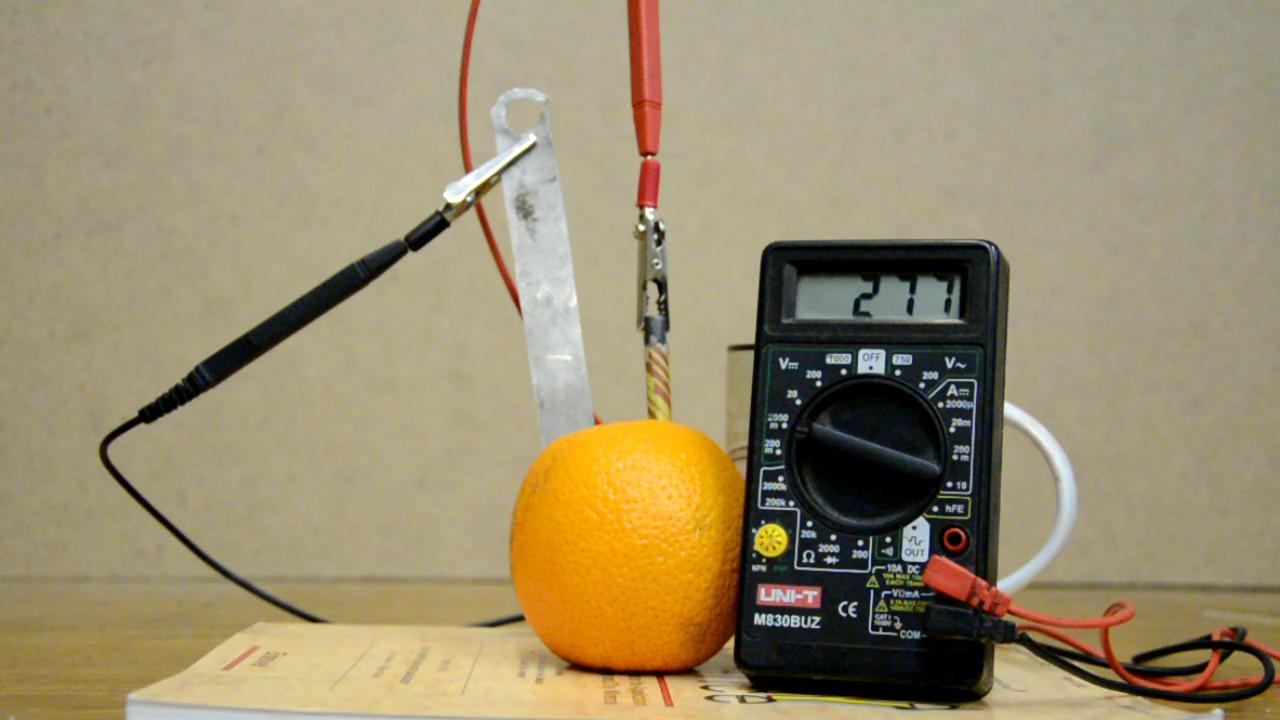

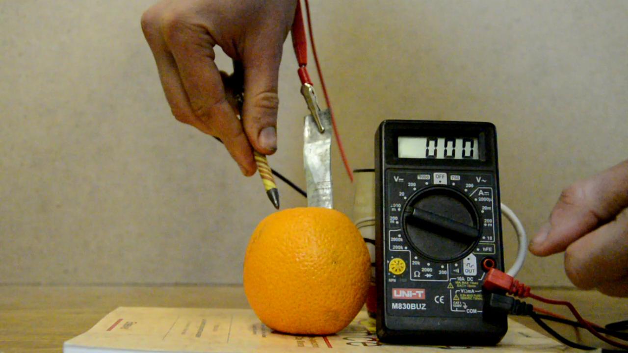

Имеем электроды: титан и цинк. А что будет, если теперь заменить цинковый электрод графитовым - т.е. получить пару титан - графит (из двух "инертных" электродов).
Так и сделал: тестер показал напряжение около 250 мВ (0.2-0.3 В). Знак "-" перед показанием тестера исчез - т.е. теперь электроны идут в противоположном направлении - от титана к графиту.

Поменяем графит на цинк и направление движения электронов снова изменится на противоположное - к титану от цинка (знак "-" снова появился). Напряжение - примерно как было раньше - около 700 мВ (0.7 В).

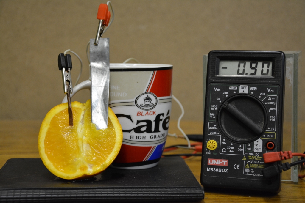

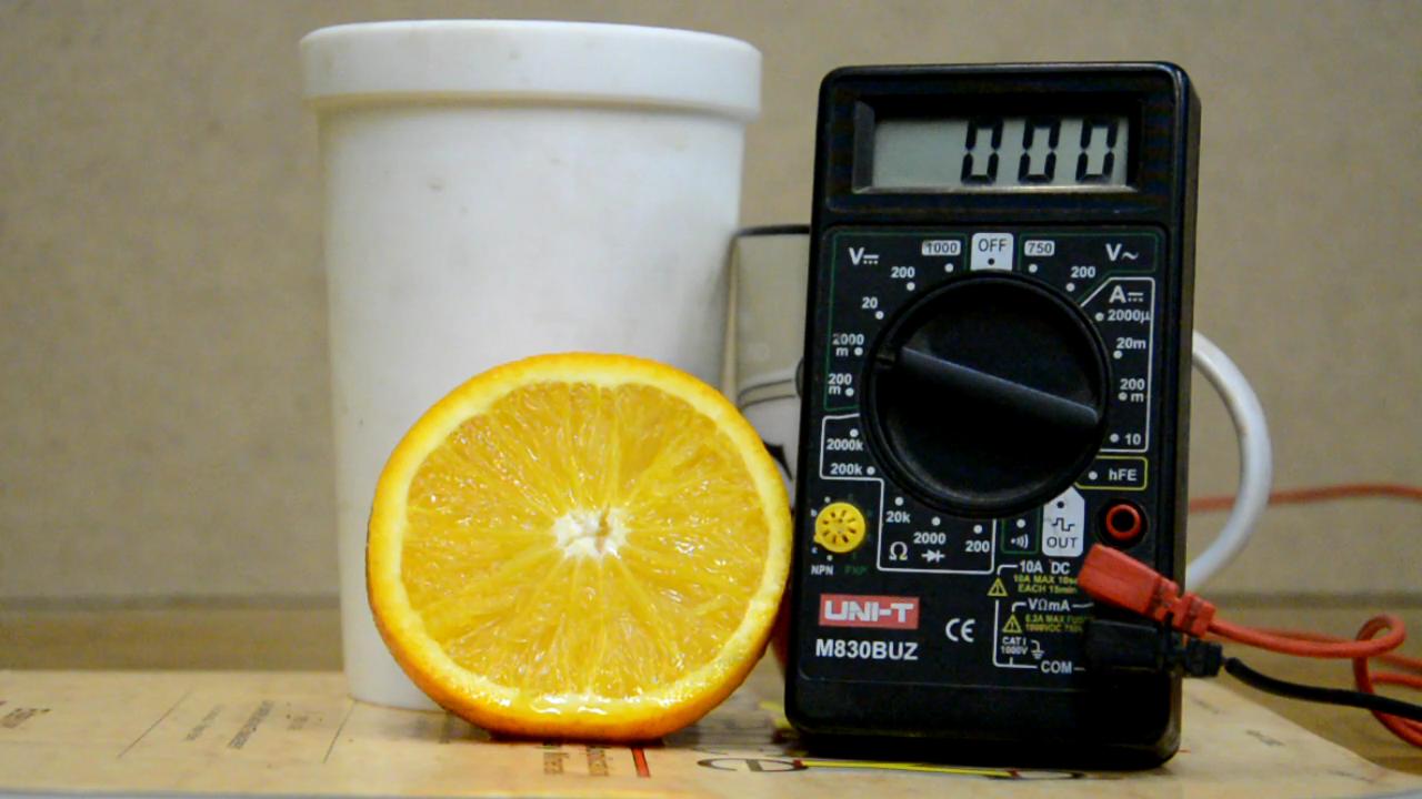

Для сравнения взял пару цинк - медь. Напряжение - около 900 мВ (0.9В), электроны переходят от цинка к меди. Это меньше, чем в случае графитового электрода и больше, чем в случае титанового.

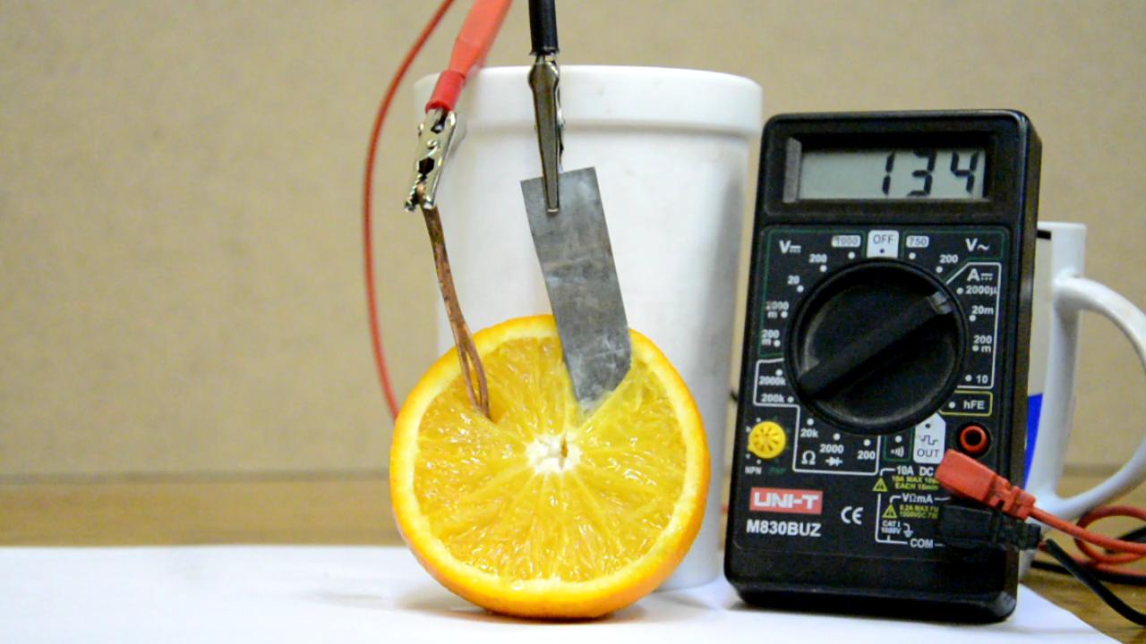

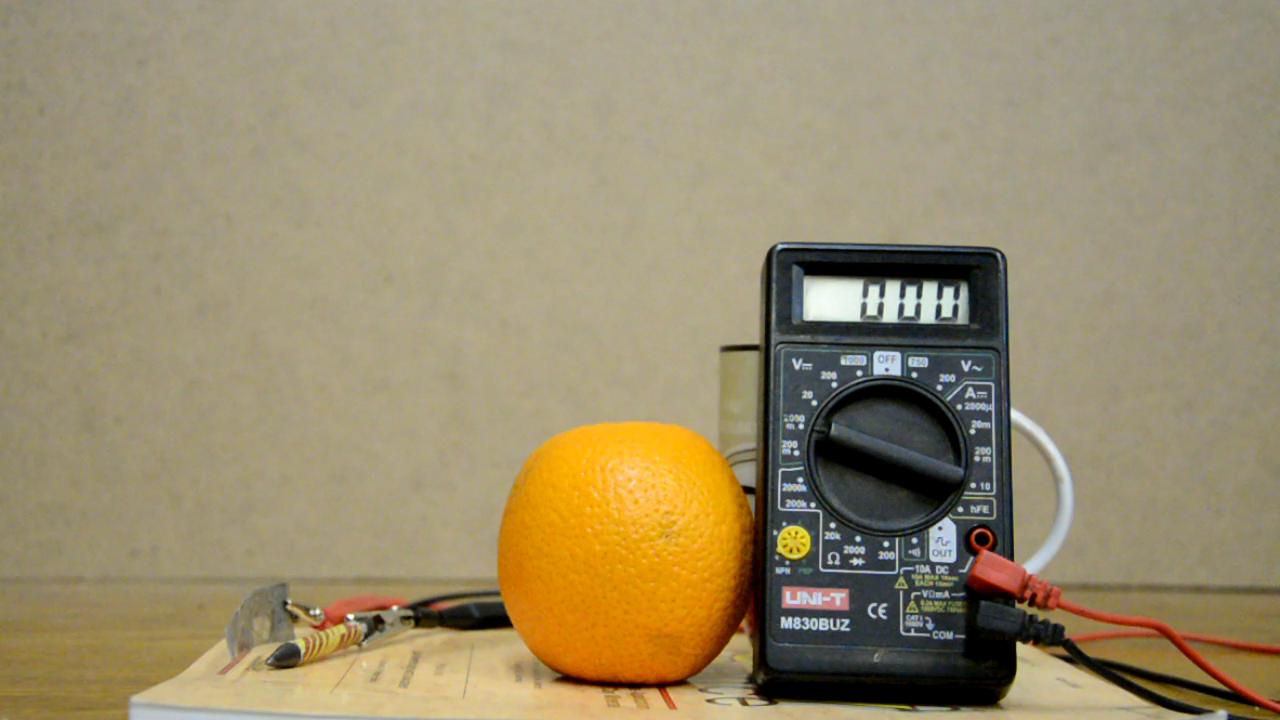

Напоследок сделал то, что следовало сделать давно: измерил силу тока "апельсиновой батарейки". Она оказалась равной 134 мкА (134·10-6 А). Для сравнения: обычные "пальчиковые" батарейки могут несколько часов работать, давая силу тока порядка 0.1-0.2 А (что примерно в 1000 раз выше, чем у фруктовой батарейки, подключенной к тестеру).
