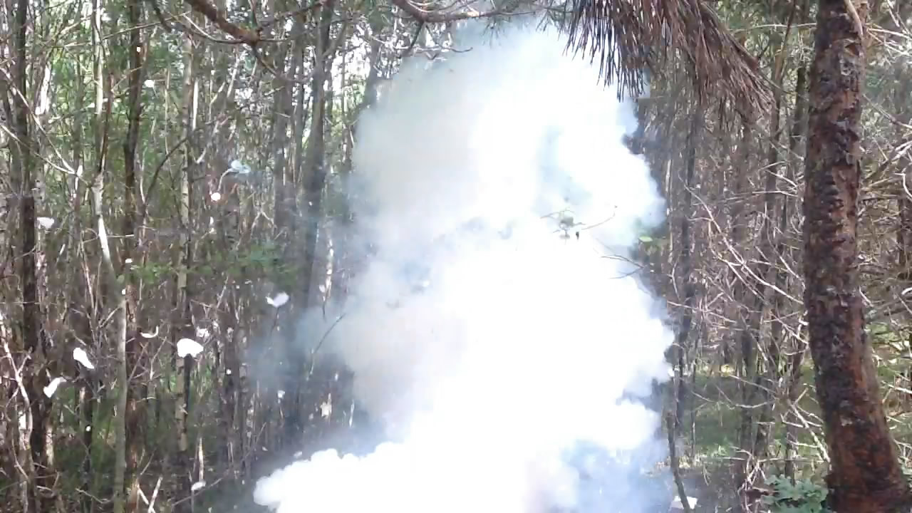

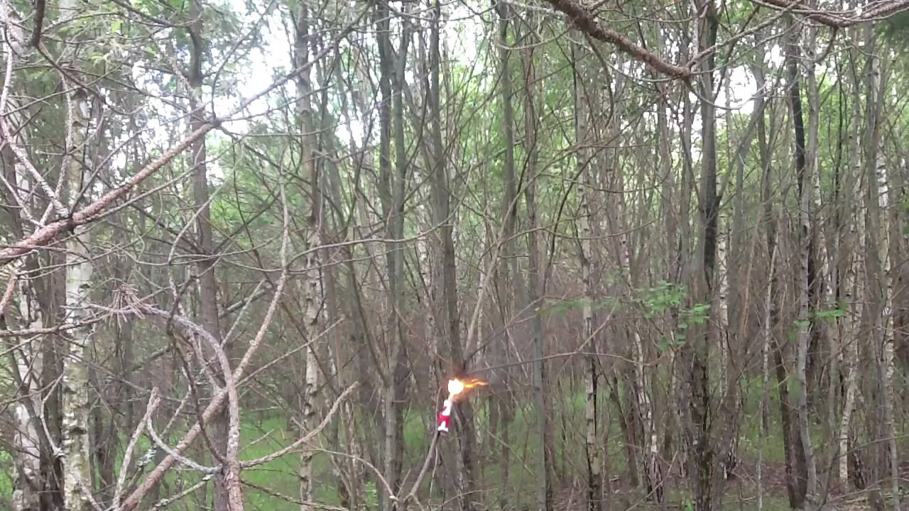

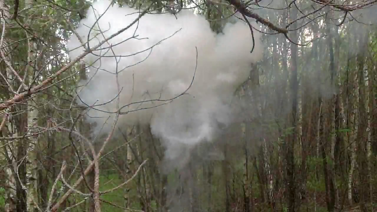

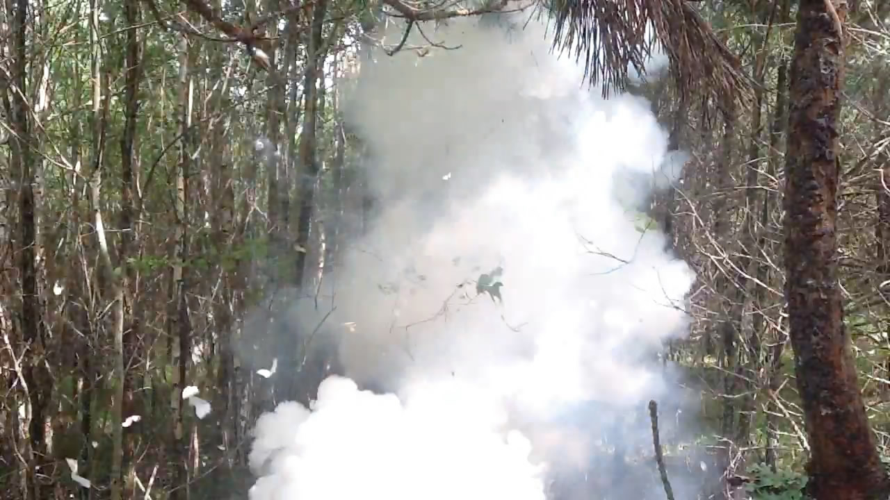

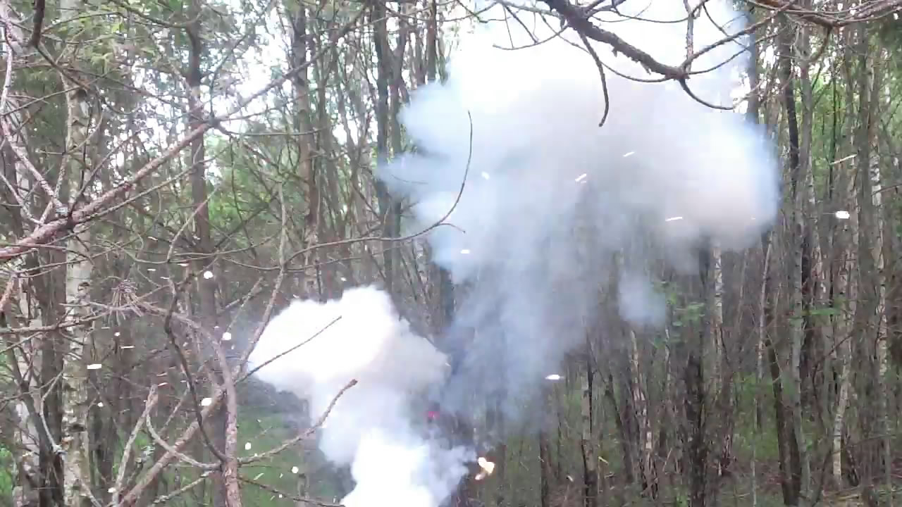

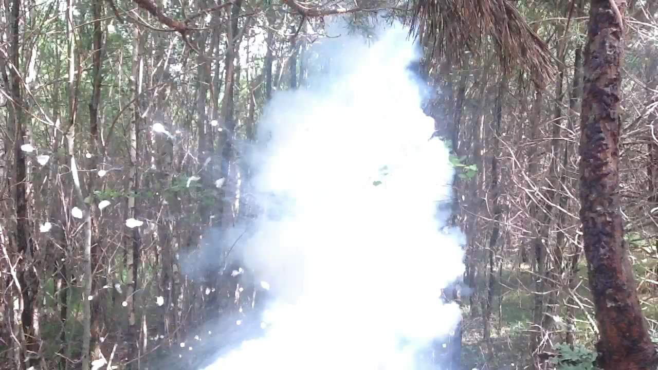

Поэкспериментировал со смесью калиевой селитры с магнием. Сделал три кучки смеси, в каждой 0.65 грамма сплава электрон и 1 грамм селитры. Первую сжег просто на железной подставке, вторую в тонкой бумажной трубке, третью опять просто насыпом (но селитру измельчил в пыль). Потом взял 5 грамм селитры и 3.3 грамма магния. Насыпал в бумажную трубку, и прикрутил изолентой к дереву (на котором ранее испытывал смесь оксида меди с алюминиевой пудрой и смесь безводного медного купороса с серебрянкой).

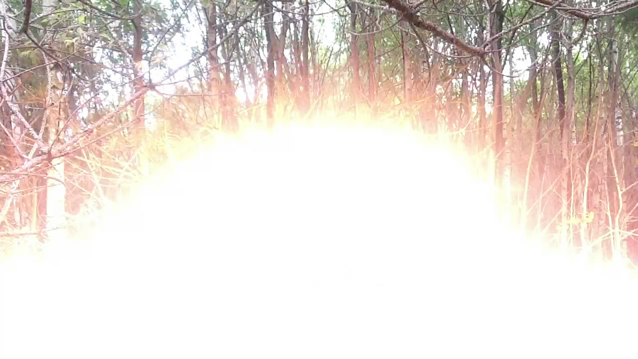

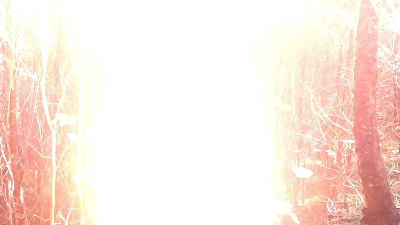

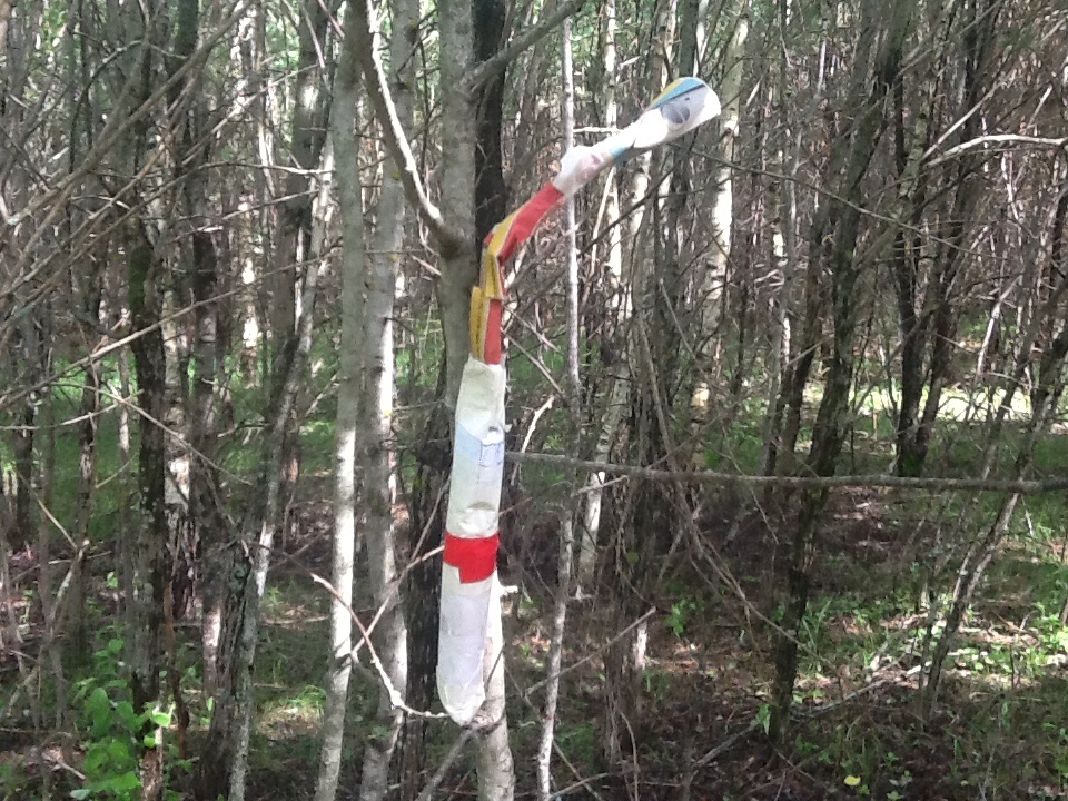

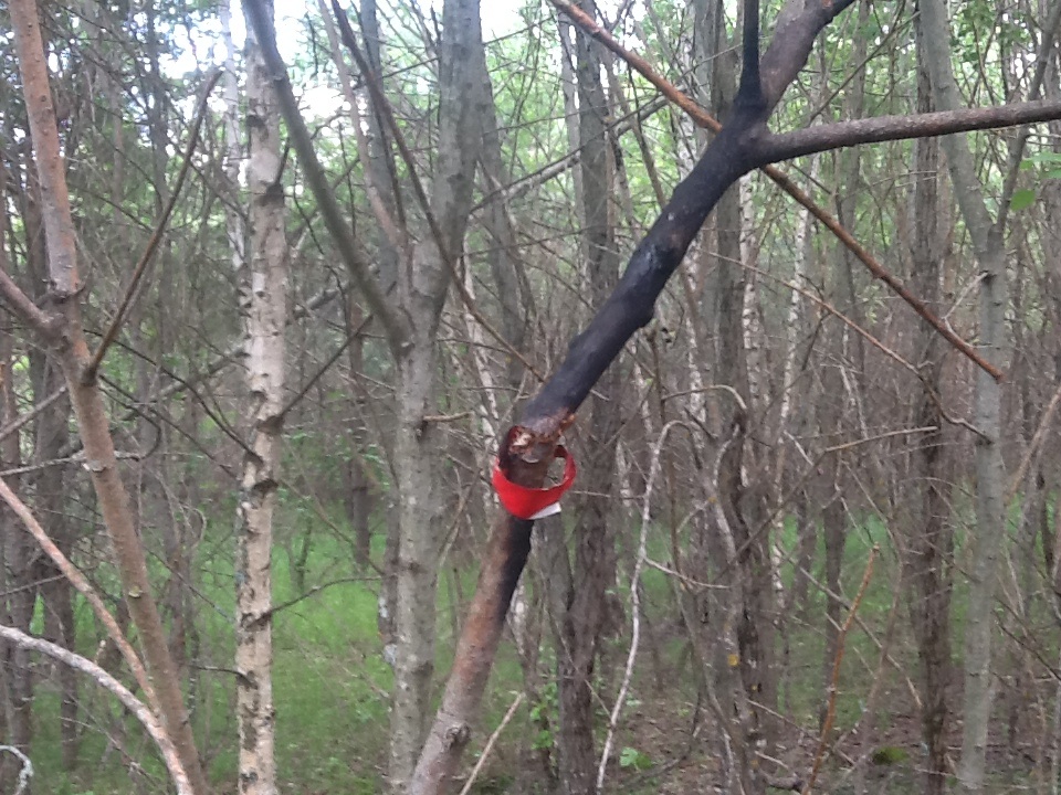

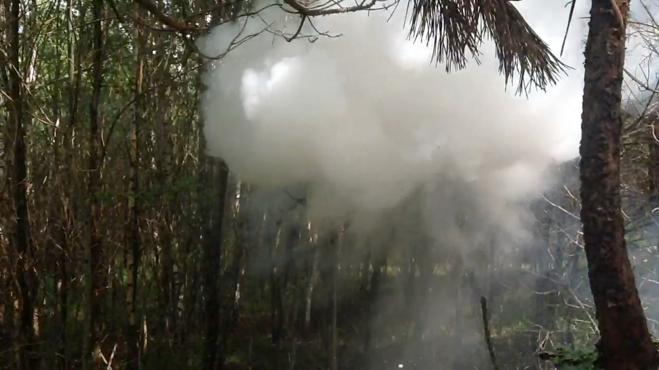

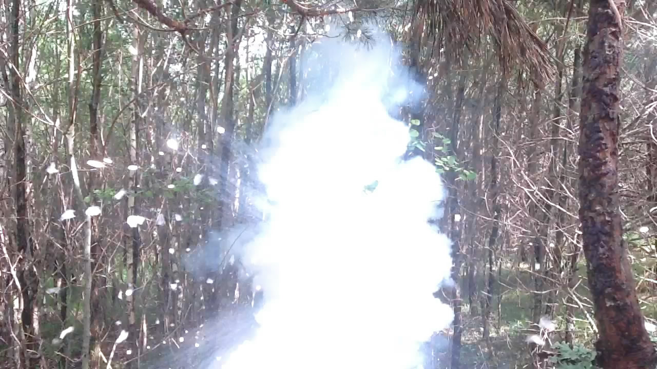

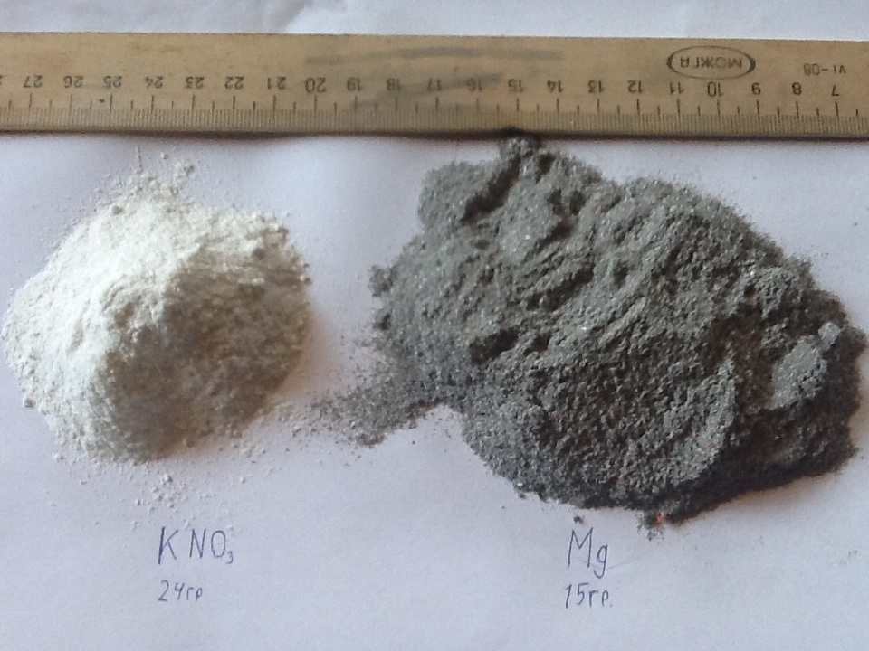

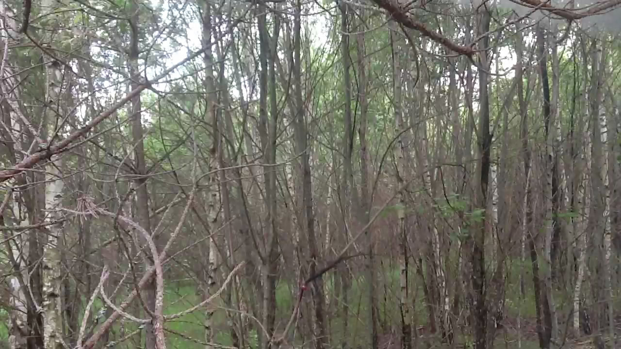

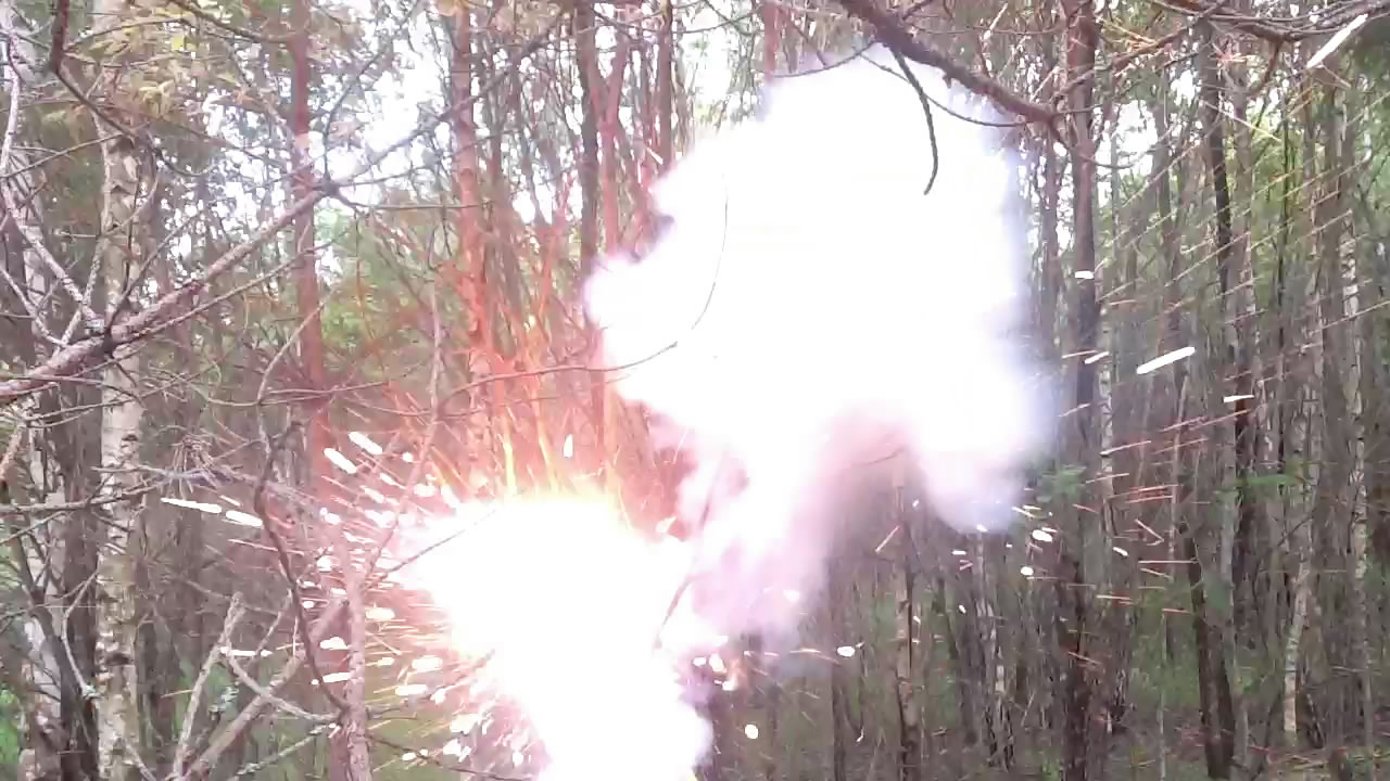

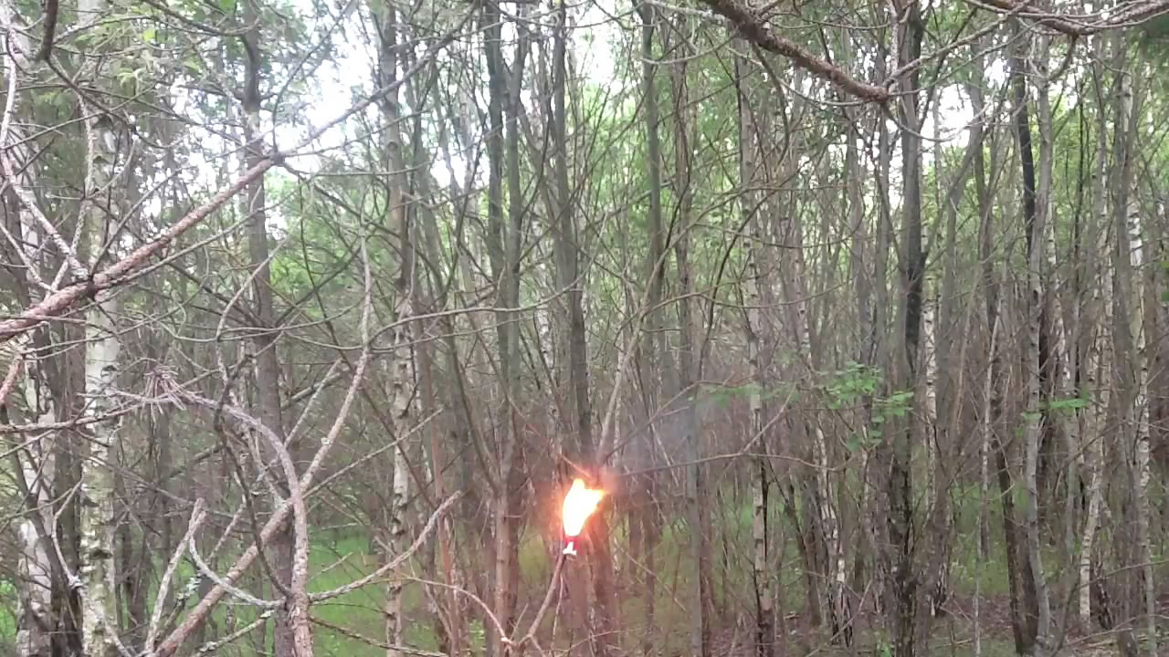

Хлопок был относительно слабый, смесь магния с марганцовкой (в таких же количествах) "гремит" раза в три громче. Дерево переломило, только кольцо из изоленты (которым была прикреплена "бомбочка") осталось висеть, но в этом нет ничего особенного: дерево было сухое и трухлявое, я (если бы захотел) без проблем сломал бы его двумя пальцами. На следующий день решил повторить опыт с бОльшим количеством смеси. Взял 15 грамм опилок магния (сплав электрон) и 24 грамма калиевой селитры. Смесь засыпал в толстостенную трубку из бумаги (толщина стенок около 2 мм). Прикрепил "заряд" к дереву (всего в двух метрах от места вчерашнего испытания), толщина дерева - примерно как вчера, только оно было живое (тут деревья растут так плотно, что одним меньше - даже лучше). После поджигания фитиля отошел метров на 15, и встал к месту испытания спиной (на случай очень яркой вспышки, чтобы не повредило глазам). Стоять спиной было очень неприятно: я старался прогуливаться вправо-влево, но это не помогло - весь был на нервах. Казалось, фитиль горел минут 5, или даже 10, но при просмотре на видео оказалось, что всего около 30 секунд. Когда смотришь на горящий фитиль, время летит на порядок быстрее. "Взрыв" был очень громкий: раз в 5 (честное слово) громче, чем смесь свинцового сурика с серебрянкой (но в малых количествах - 5 грамм сурика и 0.55 серебрянки), немалую роль, видимо, сыграла толстая оболочка. Друг, находившийся примерно в двух километрах от места моего испытания, позвонил и спросил - это у тебя так шандарахнуло? Звук хлопка был глухой, видимо, из-за относительно медленного сгорания смеси. Дерево совершенно не повредило, зато толстую оболочку разорвало в клочки. |
