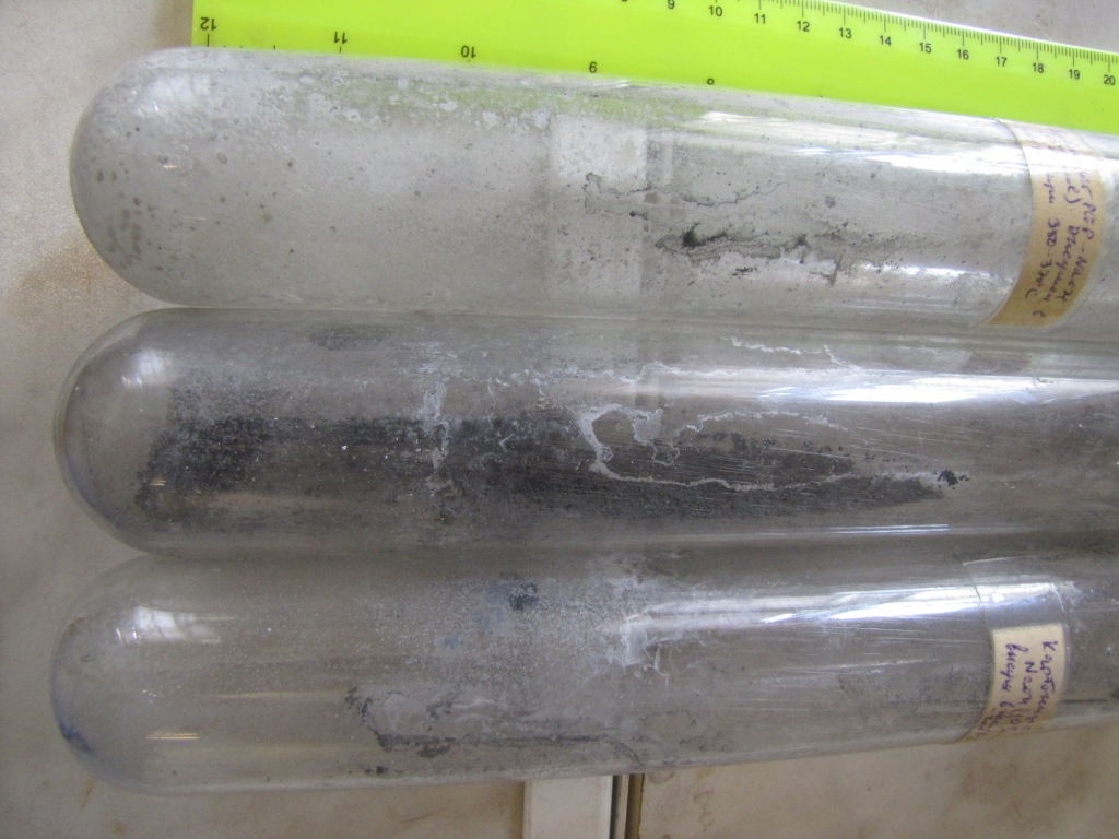

Изделия, показанные на первых фотографиях, похожи на очень большие пробирки со шлифами. Судя по остаткам образцов активированного угля, эти "пробирки" могли использоваться для откачки под вакуумом воды и других летучих продуктов из активированного угля при нагревании. Вполне возможно, что на этих "пробирках" кто-то сделал диссертацию. Далее показана кварцевая лодочка: автор использовал ее для восстановления фосфатов кобальта и никеля до фосфидов при нагревании в токе водорода. Кстати, это тоже была диссертация (вернее, диссертацией были фосфаты, фосфиды я получил уже после защиты - исключительно из любопытства). Из кварцевой трубки, показанной на последних фотографиях, можно сделать трубчатую муфельную печь: нужно только намотать нихромовую спираль необходимого диаметра и сделать теплоизоляцию. Две кварцевые колбы, показанные чуть выше, принесли мне в качестве посуды для титрования (!). Разумеется, в таком качестве кварц не имеет никаких преимуществ перед обычным стеклом, более того - он хрупок и легко бьется. Для некоторых работ такие колбы просто незаменимы (особенно учитывая объем - 500 мл), но в конкретном случае я почувствовал только досаду и раздражение. Для титрования такие колбы слишком большие и хрупкие. И если бы сотрудник, который их принес, не знал, что такое кварц, но он знал. Просто в неработающем коллективе вещи, которые необходимы для работы, почетом не пользуются (офисному планктону колбы не нужны). |
![]() Кварцевое стекло. "Большие пробирки" |
