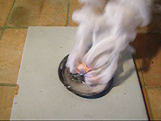

Цинковый вулкан (горение смеси тетрахлорида углерода и цинковой пыли)
(№4 2009) Возьмите 5-8 г цинковой пыли и насыпьте ее на металлический лист. К цинковой пыли добавляйте по каплям при перемешивании тетрахлорид углерода ССl4 до тех пор, пока смесь не превратится в густую массу. Затем сформируйте из этой массы горку. В центре горки сделайте углубление и насыпьте туда небольшое количество зажигательной смеси (например, Mg + S). Теперь подожгите зажигательную смесь пламенем горелки Теклю с поддувом воздуха (через пипетку) [1]. Сразу же начнется активная реакция: произойдет вспышка, смесь раскалится, из нее повалит густой белый дым хлорида цинка ZnCl2. Время от времени будет появляться и исчезать пламя. Все это похоже на вулкан в момент извержения. В нашем случае "извержение" продолжается около минуты. После реакции останется желтовато-черная масса. Тетрахлорид углерода и цинк реагируют с образованием хлорида цинка ZnCl2 и углерода (сажи): СCl4 + 2Zn = 2ZnCl2 + C За счет тепла реакции хлорид цинка легко сублимируется, а после охлаждения конденсируется в твердые частицы, жадно поглощающие из воздуха влагу. Все операции следует выполнять в вытяжном шкафу либо на открытом воздухе. Тетрахлорид углерода летуч и ядовит! __________________________________________________ 1 Просто поджечь смесь спичками или пламенем горелки без поддува воздуха не удается - пары СCl4 препятствуют доступу воздуха и отсекают пламя от смеси. |
Цинковый вулкан (горение смеси тетрахлорида углерода и цинковой пыли) |

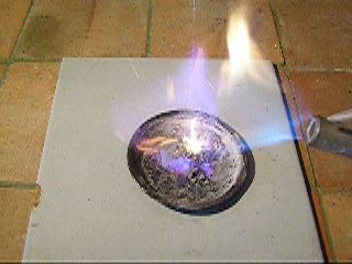

Пять лет спустя решил повторить эксперимент, поскольку предыдущее видео было снято с плохим разрешением (и без звука, хотя для данного опыта последнее терпимо). Провел два опыта, первый - не совсем удачный.
Взял 11 г цинковой пыли в первом опыте и 12 г - во втором. Цинковую пыль предварительно растер в ступке, т.к. в ней были комки. Тетрахлорида углерода взял значительно меньше стехиометрии - иначе смесь была бы слишком жидкая. На 2 опыта с избытком хватило 10 мл. В первый раз поместил цинковую пыль в металлическую емкость, которая напоминала маленькую чашку Петри с высокими бортиками. Добавил тетрахлорид углерода, перемешал - образовалась подвижная паста. В прошлых опытах (5 лет назад) у меня была горелка Теклю, которая давала желтое холодное пламя - поэтому, чтобы поджечь смесь, приходилось сбоку вдувать воздух в пламя с помощью пипетки. В этот раз была горелка, которая давала горячее синее пламя. Смесь формовать не стал - оно просто располагалась в сосуде в виде слоя. Направил сильное пламя горелки на смесь - это оказалось ошибкой. Смесь, в конце концов, загорелась, цинк раскалился докрасна, потом - до желтого каления, повалил белый дым. Но горение смеси было непродолжительным - от нагрева пламенем много четыреххлористого углерода испарилось еще до начала реакции. После окончания реакции сверху смеси был углерод, снизу осталась непрореагировавшая цинковая пыль. Смесь тетрахлорида углерода и цинковой пыли имеет тот недостаток, что загорается она не так и просто и одновременно смесь содержит легколетучий компонент, который легко испаряется [K1]. Поэтому нужно поджигать данную смесь быстро (с помощью какой-то зажигательной смеси), чтобы тетрахлорид углерода не успел испариться. Во втором опыте взял 12 г цинковой пыли, на этот раз поместил ее на металлическую крышку от кофейной банки (без бортиков), добавил тетрахлорид углерода, перемешал, сформовал из пасты подобие горки. Сверху насыпал смесь порошка магния и серы, осторожно направил на зажигательную смесь пламя горелки (на этот раз не сверху, а сбоку). Магний и сера давали резкие, короткие вспышки - видимо, размер частиц был слишком мелкий. Переусердствовать с нагревом смеси не хотелось, поэтому поджечь ее удалось далеко не сразу. Наконец реакция началась: смесь раскалилась сначала до красного, потом - до желтого цвета. Остатки магния и серы помогли смеси разгореться. Повалил густой белый дым хлорида цинка. Поток дыма образовал белый столб, дым заполнил всю вытяжку, к сожалению, в кадр это не попало, т.к. снимал горение смеси с близкого расстояния. Был выбор: снять собственно горение смеси или столб образующегося дыма: одновременно заснять, и то, и другое было проблематично. После прекращения реакции на металлической крышечке остался углерод, под слоем углерода была непрореагировавшая цинковая пыль, хотя и в гораздо меньшем количестве, чем в предыдущем (неудачном) опыте. |
