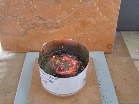

Беспламенное горение происходит в результате каталитического окисления органических и некоторых неорганических соединений на поверхности твердых катализаторов. При этом выделяется много тепла, и катализатор нагревается до красного или желтого каления. Реакция идет только на поверхности твердого тела, а не в объеме газа, поэтому появление пламени не наблюдается. Некоторые химики называют такой процесс "горение поверхности".

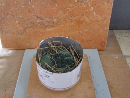

В качестве топлива можно использовать тирсу, солому, сахар, уголь, масло, нафталин, серу и др. Автор использовал сухую сосновую хвою, собранную в ближайшем лесу и остатки ваты после предыдущего опыта. Катализатором служит Cr2O3.
На дно жестяной банки насыпьте слой катализатора толщиной 1 см, на него - слой топлива, сверху - опять слой катализатора. Постарайтесь, чтобы слои топлива и катализатора слегка перемешались. В случае сосновых шпилек с этим проблем не было. С помощью нескольких капель спирта подожгите горелку. Через минуту аккуратно задуйте пламя (или накройте его на короткое время). Будет наблюдаться поверхностное горение с выделением значительного количества тепла. В нашем случае по всей лаборатории распространился характерный запах сосновой хвои. В случае других видов топлива запах может быть не такой и приятный. Продолжительность горения зависит от количества топлива.
