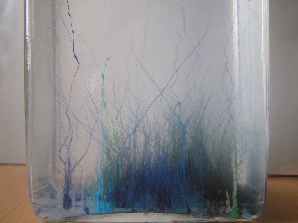

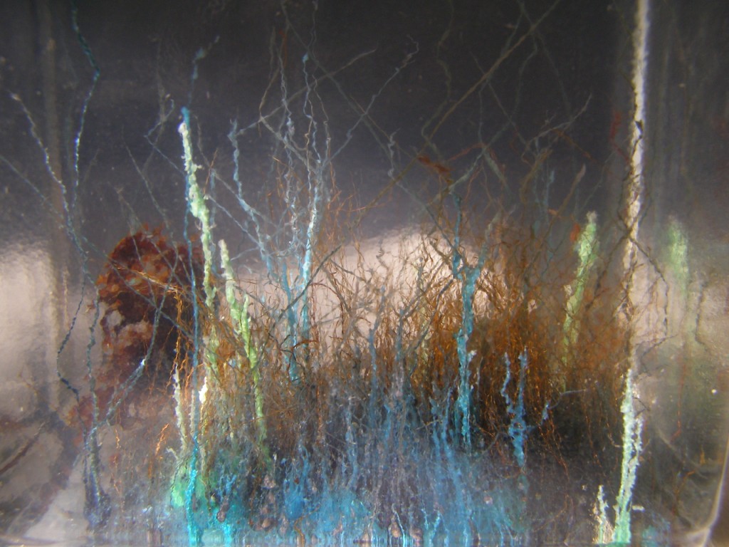

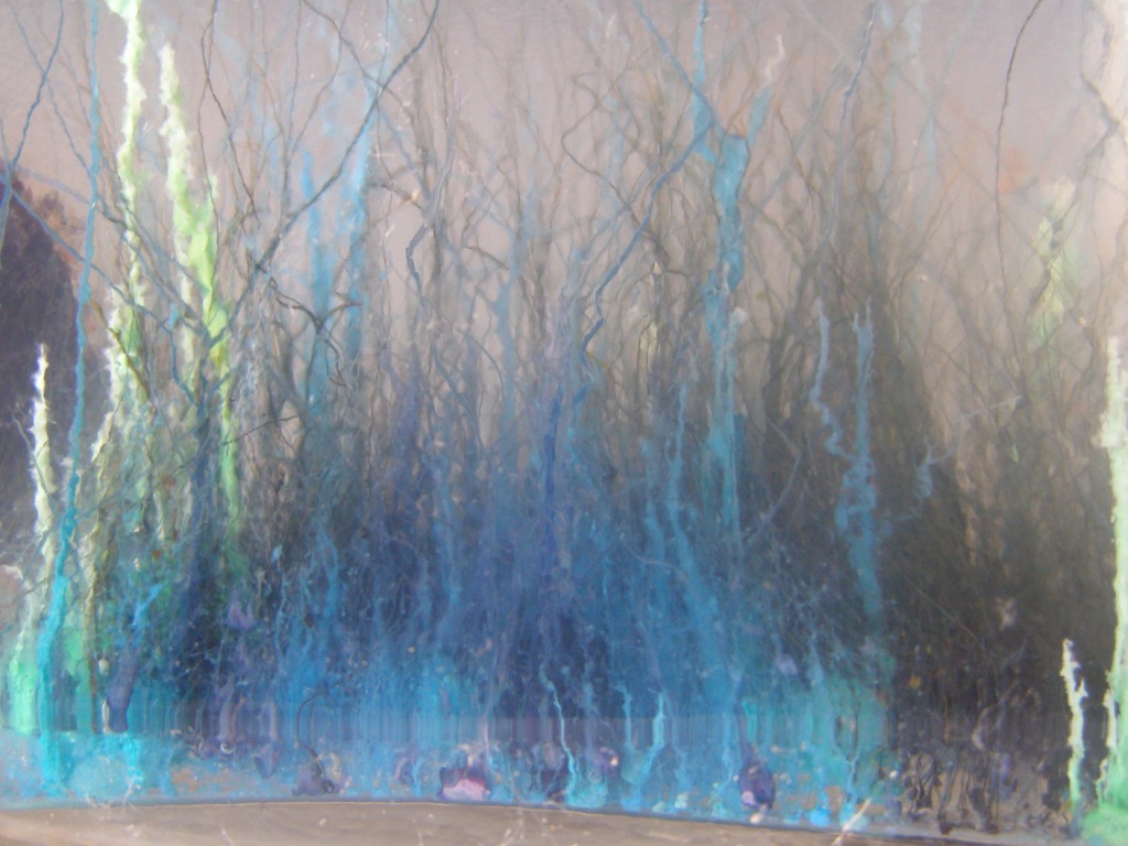

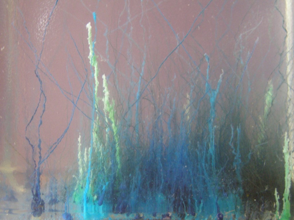

В стакан или банку налейте жидкое стекло (силикатный клей), разведенное примерно в три раза водой. После этого внесите в раствор по щепотке солей разных металлов - меди, кобальта, никеля, железа, цинка, алюминия, магния и др. Для этих целей можно использовать любые растворимые соли - сульфаты, хлориды, нитраты, ацетаты и другие соли.
Со временем в стакане можно будет наблюдать рост "химических водорослей", которые состоят из нерастворимых силикатов металлов и напоминают настоящие нитчатые водоросли. Цвет водорослей зависит от металла. Соли меди дают голубые водоросли, кобальта - синие, магния, алюминия и цинка - белые, никеля - светло-зеленые, железа (III) - коричневые, хрома - зеленые, "марганцевые" водоросли сначала вырастают белыми, но со временем буреют, соли железа (II) дают темно-зеленые водоросли, которые потом также становятся бурыми (в обоих случаях изменение цвета происходит в результате окисления).
