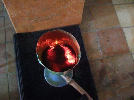

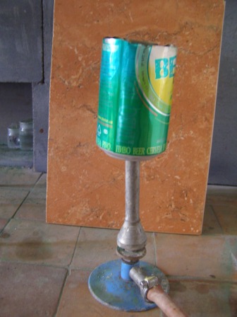

Срежьте верхнюю часть алюминиевой банки из-под пива на уровне 2/3 высоты. В дне сделайте небольшое отверстие из расчета, чтобы туда вошла трубка горелки Бунзена, причем с минимальным зазором. Теперь вставите в отверстие горелку, про этом ее верхний край должен находится на 5-10 мм выше дна банки. Сверху накройте выходное отверстие горелки колпачком, который можно сделать из обрезков нашей банки. Диаметр колпачка должен быть не менее половины диаметра банки. Колпачок служит для равномерного распределения потока газа по всей площади. Теперь насыпьте в банку порошок Cr2O3, полученный разложением бихромата аммония. Слой катализатора должен составлять не менее половины высоты сосуда (количество порошка оксида хрома - около 100-150 см3).
Теперь включите слабый ток пропан-бутановой смеси или природного газа, примерно через полминуты подожгите газ на выходе из слоя катализатора. Дайте пламени погореть минуту-полторы - чтобы нагрелся оксид хрома, потом плавно уменьшите подачу газа до тех пор, пока не погаснет огонь. Через несколько секунд опять постепенно откройте газ.

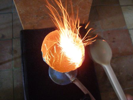

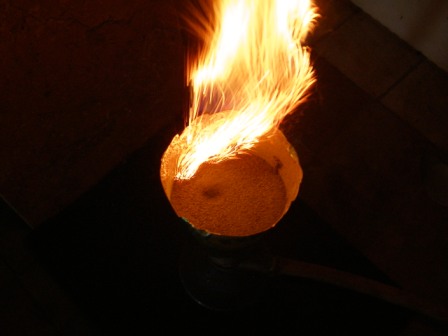

Поверхность катализатора сильно разогреется, и будет светиться красным. Раскаленная зона будет слегка перемещаться и пульсировать. Беспламенное горение продолжается до тех пор, пока подается газ. Если поток газа слишком сильный, возможен унос горячих частичек оксида хрома. При этом можно наблюдать "огненную метель". Подобного эффекта можно добиться и с помощью легкого постукивания по корпусу банки. Необходимо учитывать, что при увеличении подачи газа поверхностное горение может перейти в объемное - появится сильное пламя. Если это произойдет - временно прекратите подачу газа. Не пытайтесь задуть пламя или накрыть его!
