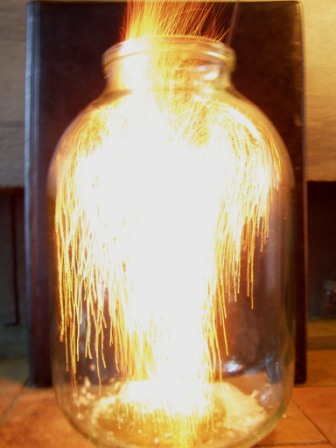

Для опыта необходимо взять стеклянный бутыль, объемом не меньше 3 л и заполнить его аммиаком. Это можно сделать двумя способами. Самый простой - налейте в него 15-20 мл концентрированного раствора аммиака. Накройте бутыль стеклом или чашкой Петри и подождите примерно 10 минут, пока пары аммиака заполнят все внутреннее пространство. Но лучше насыпьте на дно банки несколько грамм нитрата или хлорида аммония и едкого натра, после чего слегка смочите смесь водой и накройте бутыль.
В ложечку для сжигания насыпьте оксид хрома Cr2O3 (полученного разложением бихромата аммония) и сильно нагрейте его в пламени газовой горелки. Когда оксид раскалится докрасна, аккуратно высыпьте его внутрь сосуда.
Частички оксида хрома раскалятся еще сильнее - они будут светиться желтым и кружить внутри сосуда подобно снежинкам во время метели. Только в нашем случае снежинки будут огненными. "Огненная метель" продолжается всего несколько секунд, поскольку аммиак в банке быстро сгорает. Именно поэтому желательно использовать бутыль побольше (например, на 5 или 10 л).
Опыт основан на окислении аммиака кислородом воздуха на поверхности твердого катализатора - оксида хрома. За счет тепла реакции оксид хрома сильно нагревается:
4NH3 + 5O2 = 4NO + 6H2O
Нередко внутри сосуда появляется также желтое пламя аммиака.

Огненная метель Огненная метель
Смотреть фотографию в полный размер Смотреть фотографию в полный размер
