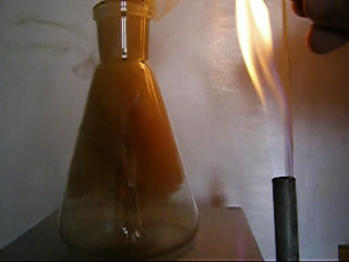

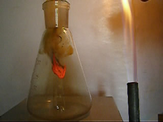

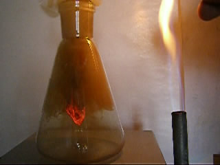

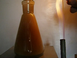

Горение железа в хлоре
Эксперимент провел аналогично горению меди в хлоре: раскалил в пламени горелки пучок тонких железных проволочек и опустил их в 300 мл колбу с хлором (подойдет и стакан). Проволочки раскалились еще больше и сгорели с образованием коричневого дыма хлорида железа (III):
2Fe + 3Cl2 = 2FeCl3 На дно колбы или стакана следует насыпать немного сухого песка или хлорида натрия: в противном случае стекло может треснуть. Этой рекомендации я следовал не всегда, в результате во время горения различных металлов в хлоре колбы несколько раз трескались, особенно часто - при горении магния. |
